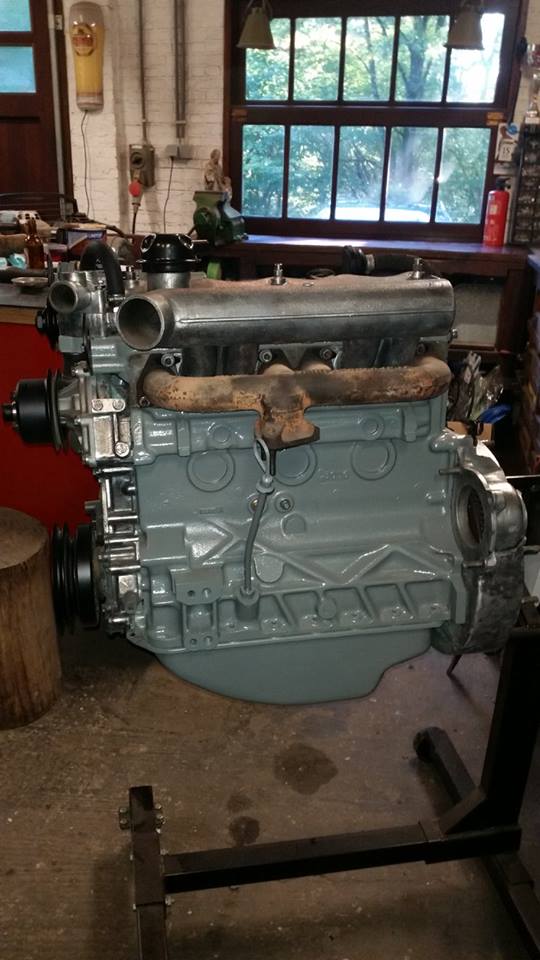

Ondertussen is de kogel door de kerk. Samen met een Land Rover passionado de motor weer tip top gezet. Volgens de verkoper was de motor door het Engelse leger nog gereviseerd. Dit klopte, maar nadien is er weer mee gereden. Dus hebben we de compressie getest en deze was goed. Maar voor alle zekerheid toch maar een (kleine) revisie gedaan en alles wat kan lekken (redelijk veel bij een Land Rover :-) ) vervangen.
en vanaf nu kan ik beginnen te testen! :-)

Proper gedaan, nu nog plaatsen en proefrijden voor de big trip naar Muno?
Re: revisie
@ Ronny, de motor zit er in. (kijk maar naar de bovenste foto)
Nu is het testen. Ondertussen al de eerste lek (koelvloeistof) tegengekomen, maar dat was zeer snel gemaakt.
De motor heeft veel meer koppel, maar echt sneller gaat de lightweight nog niet. Als het weer even droog blijft ga ik er eens een toerke van een uur mee doen, ben benieuwd :-)
