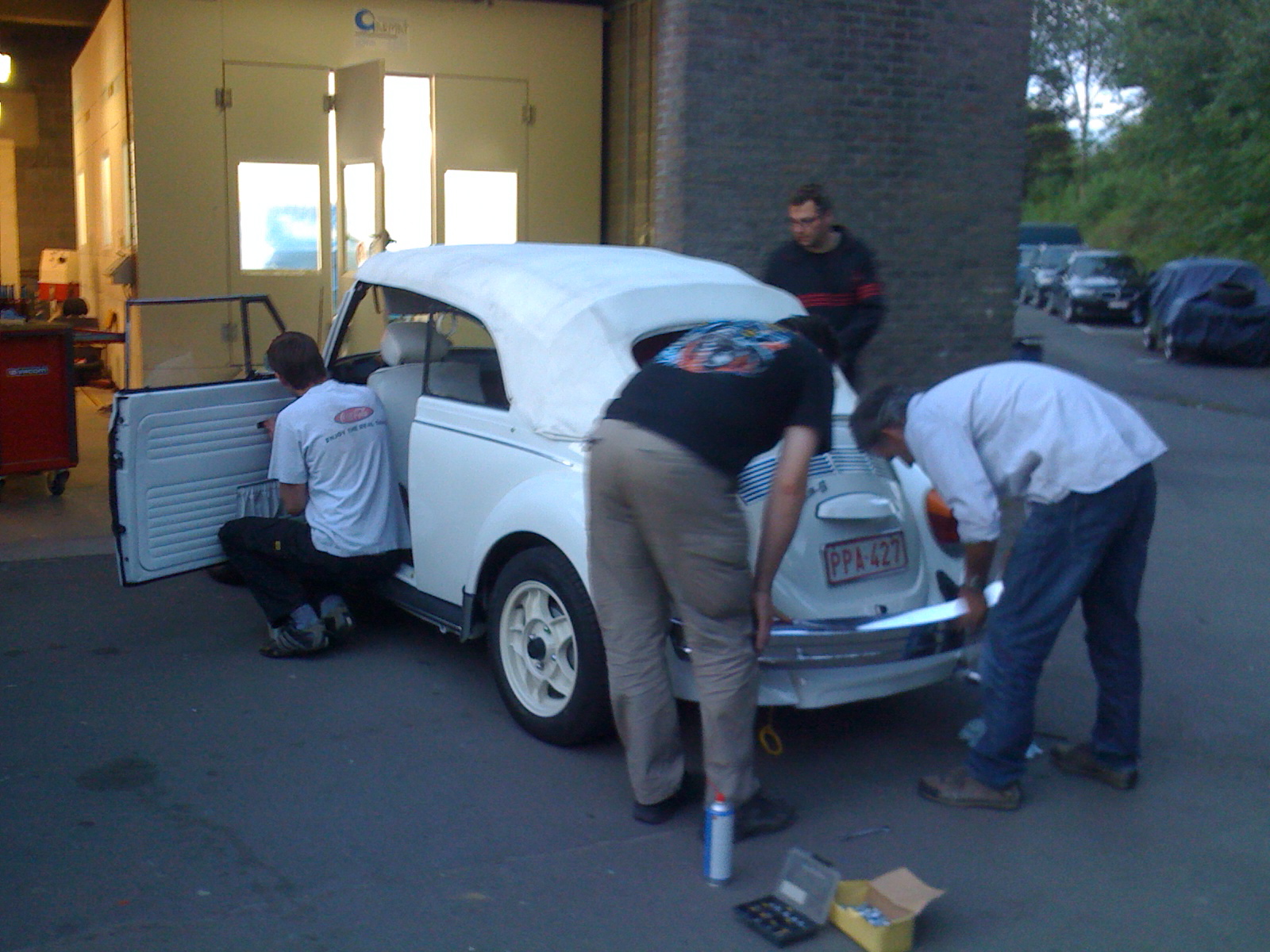

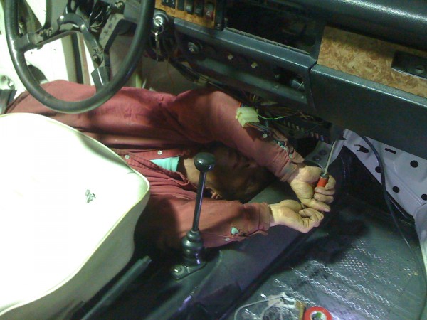

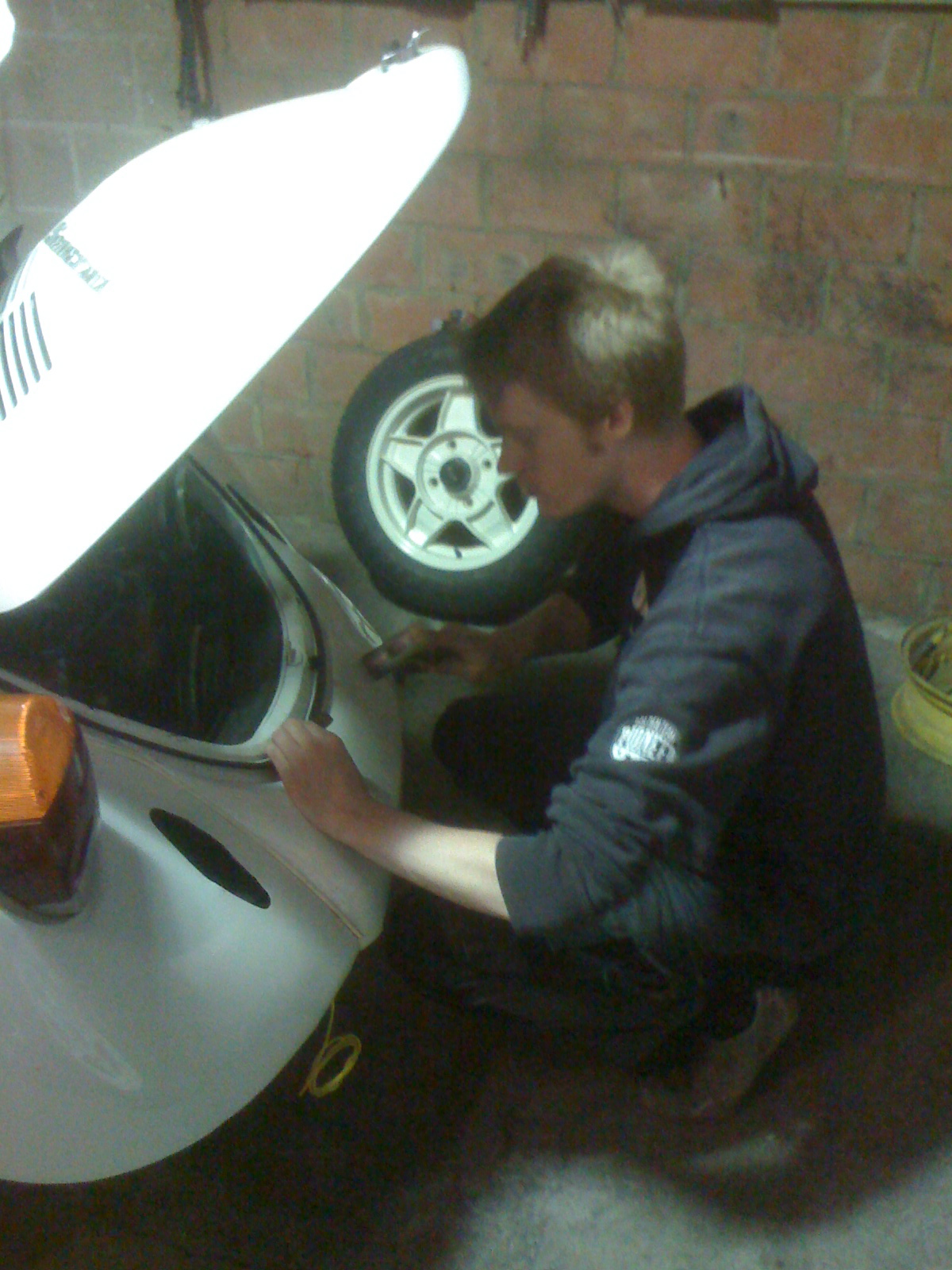

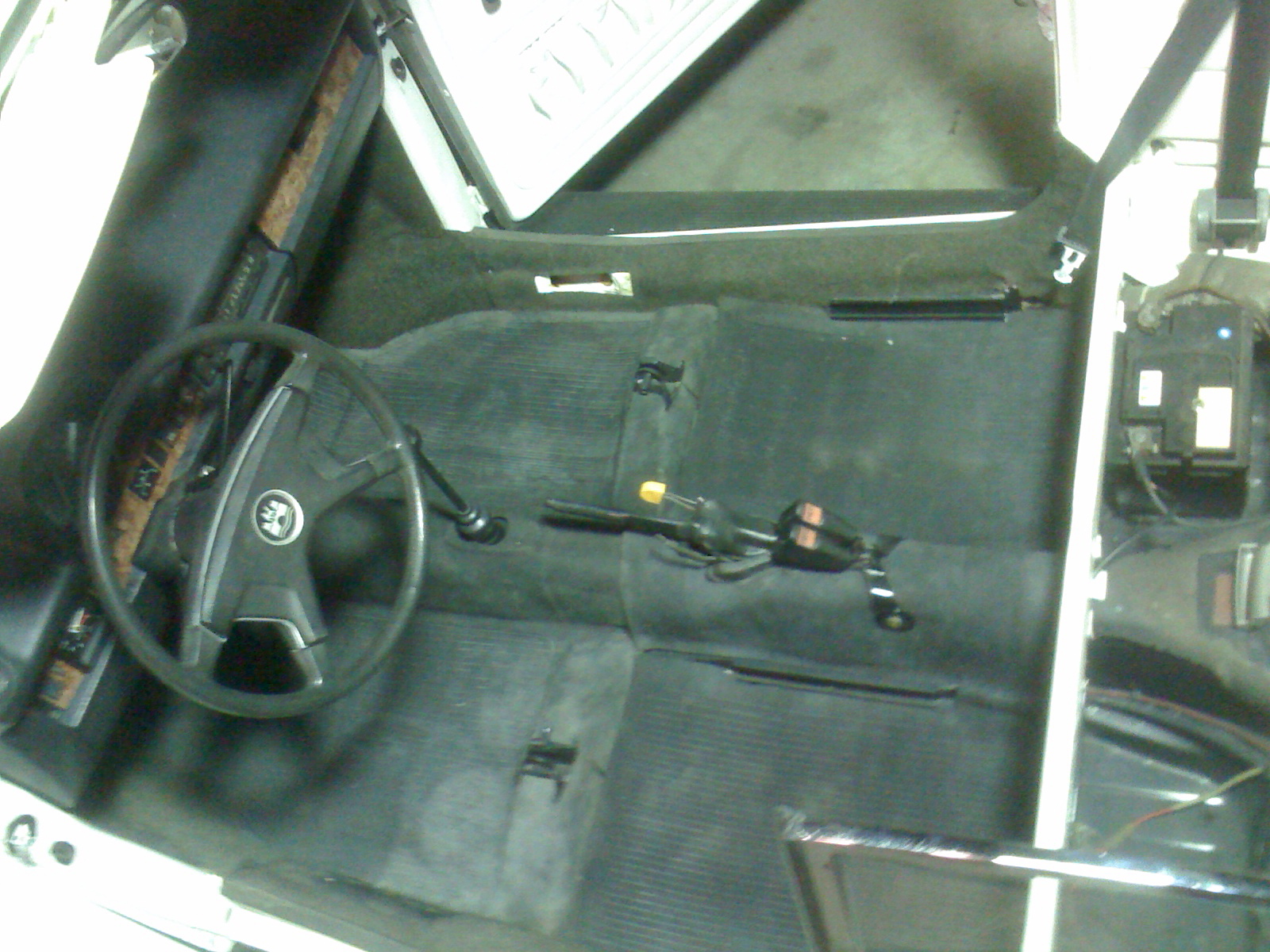

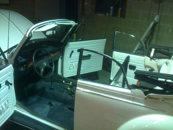

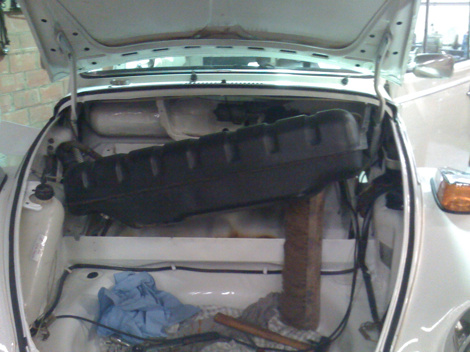

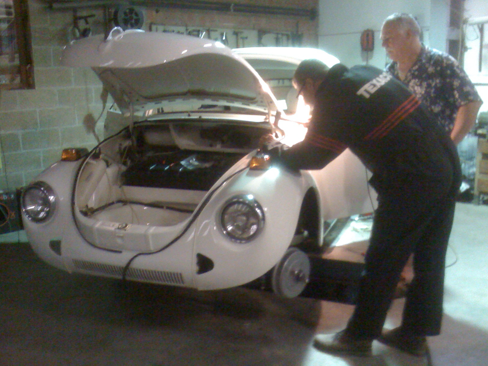

Enkele foto's van de montage, veel prutswerk maar het vordert.
Morgen de pinkers en koplampen, dan de ruit, kap, bumpers en deurmechanismen. Dan kunnen we stilaan aan een eerste proefrit denken...

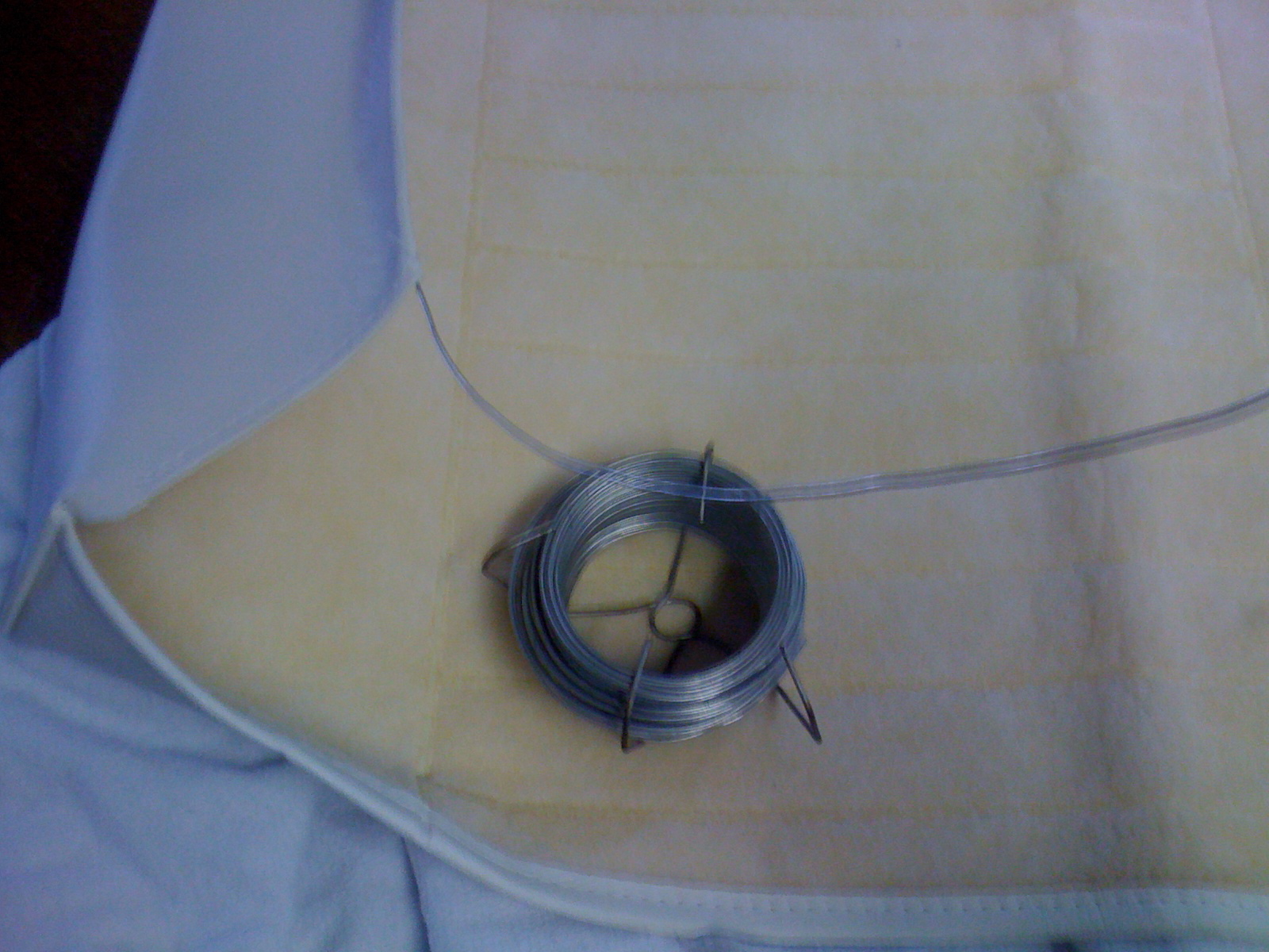

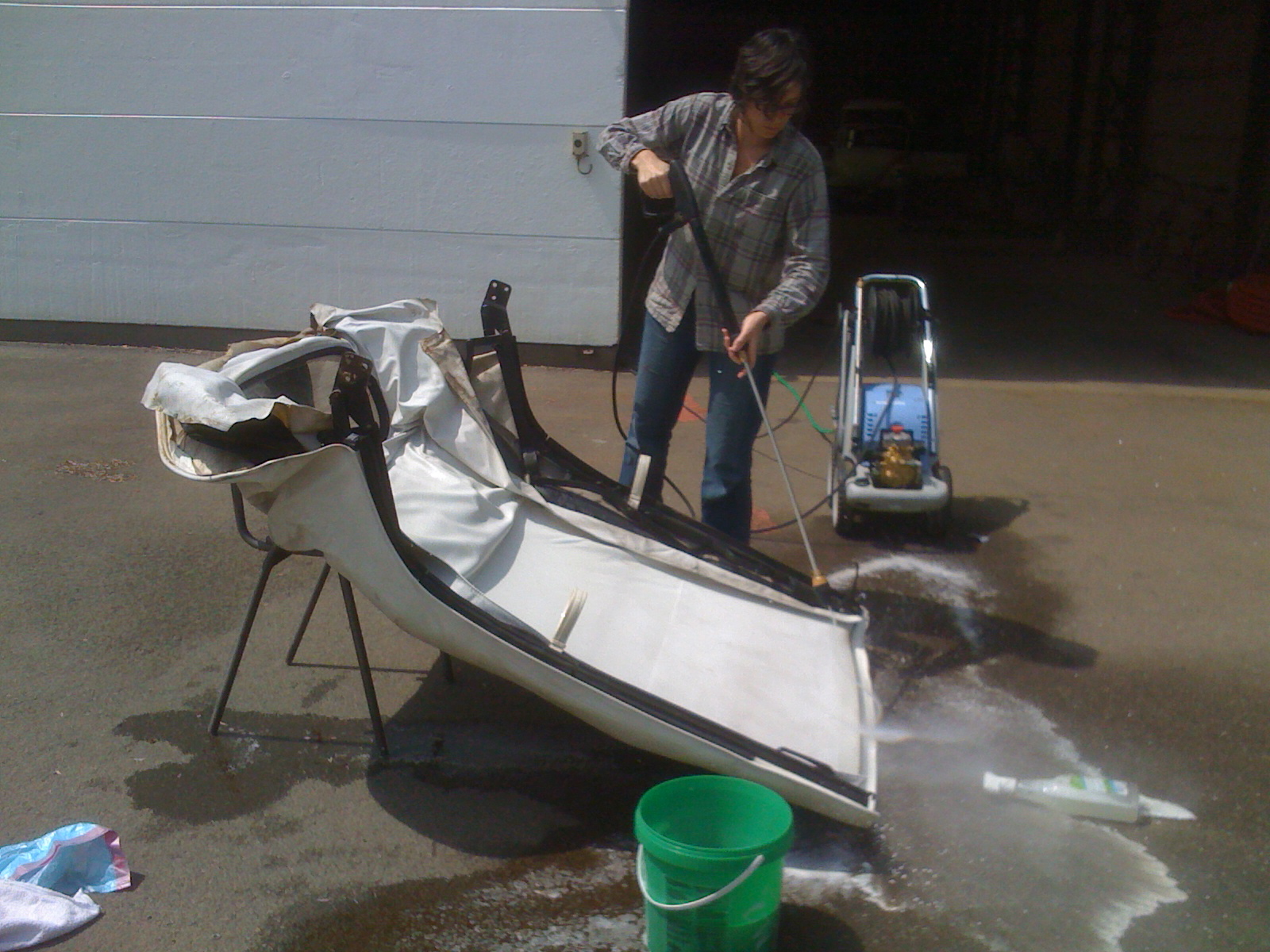

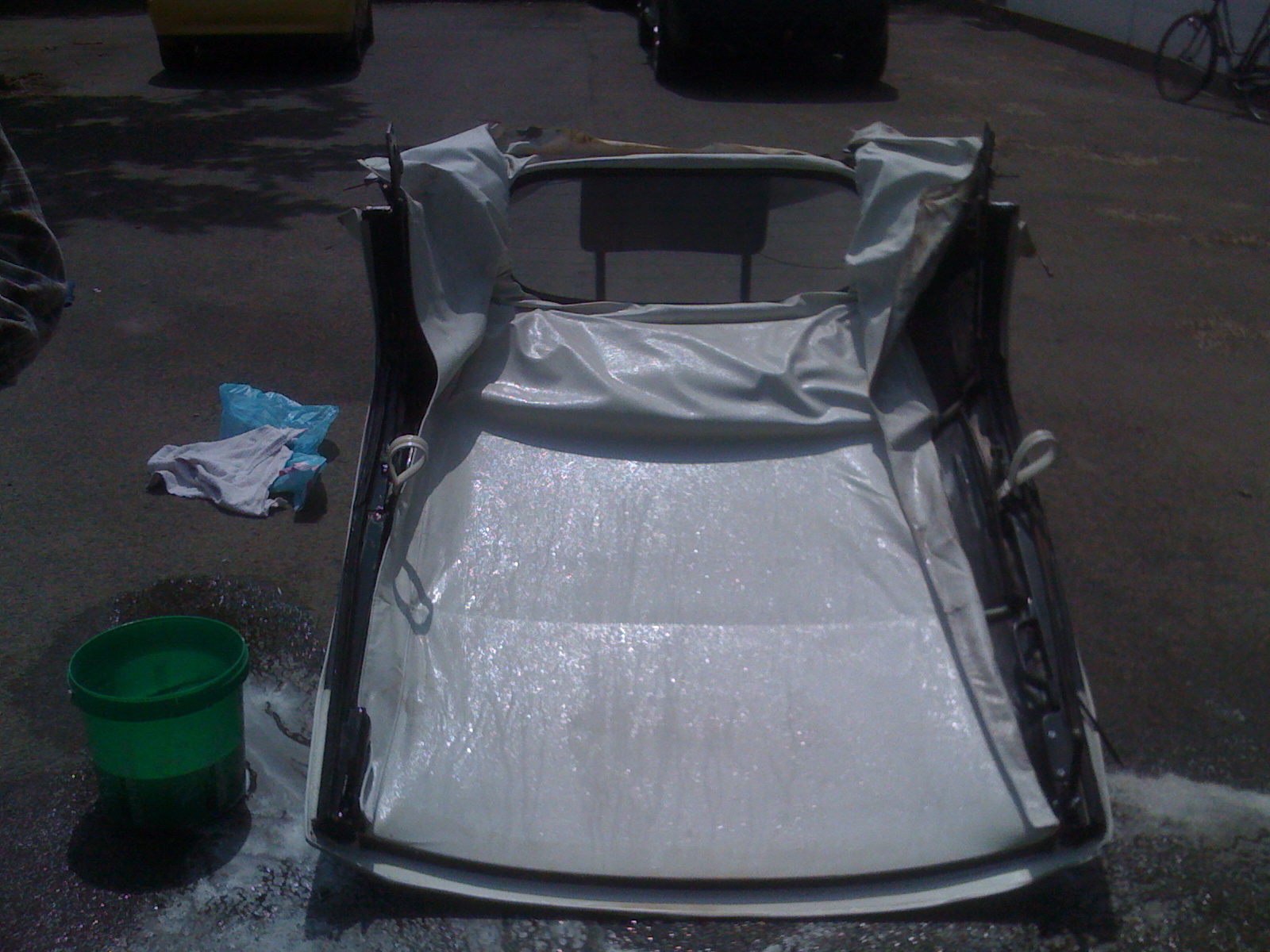

Het is de beurt aan het dakje. Dit was nog in goede staat, dus een afwasbeurt met hoge druk reiniger en witte tovenaar maakte het vuile dakje mooi wit.
Plaatsen van het dakje is helemaal niet zo moeilijk. We zetten het frame eerst met 6 vijzen vast, daarna het buitenkapje met de stalen kabel in het gootje klemmen. Hiervoor doen we het kapje dicht, maar niet op slot. Het is dan een kwestie van het stalen kabeltje langs de twee kanten gelijk aan te spannen.
De binnenhemel wordt achteraf vastgelijmd, samen met de tapijten.

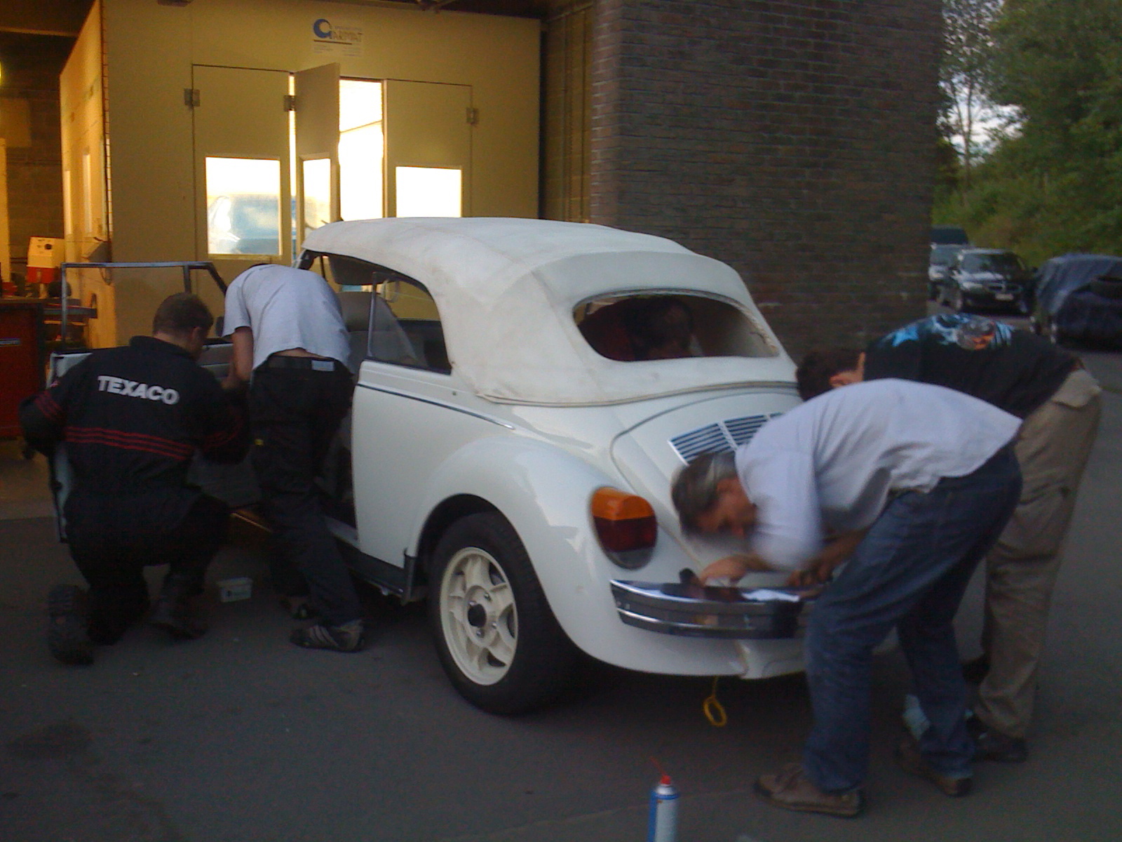

Het einde is in zicht, althans dat dachten we... Er dook nog een vervelend probleem op... zie volgend berichtje.

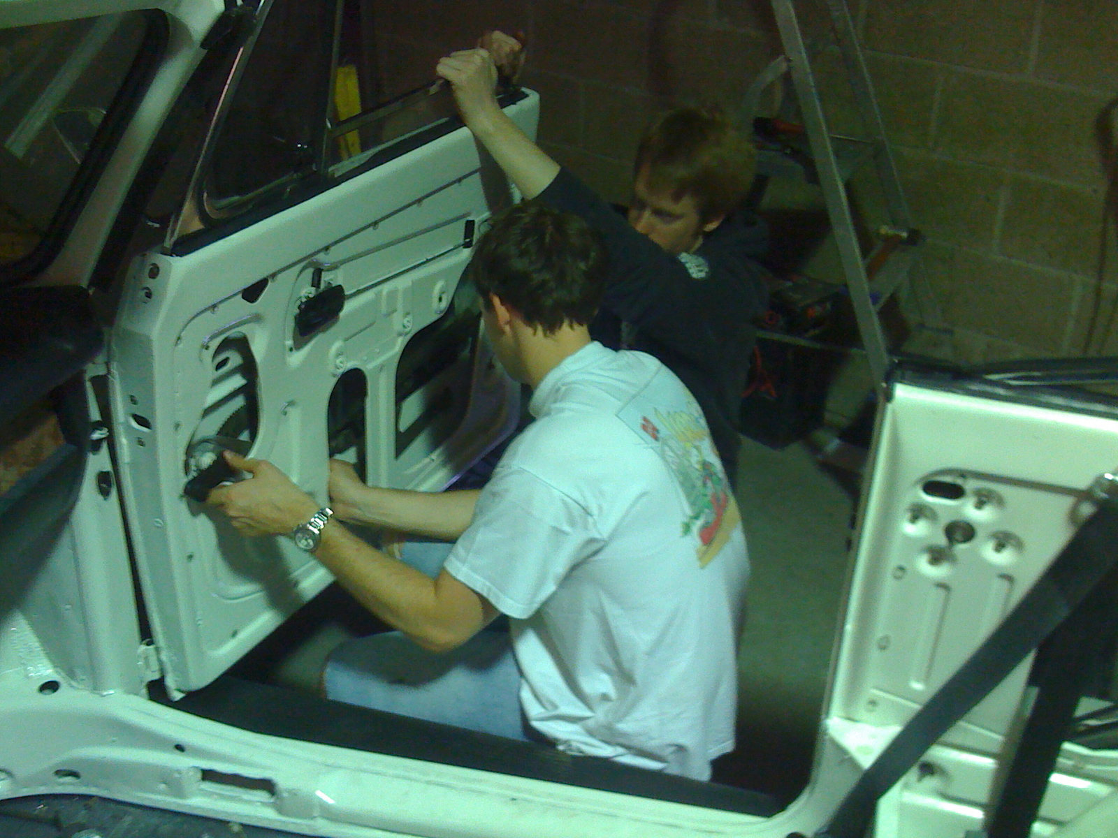

Hier op de foto's ziet het er allemaal makkelijk te realiseren uit, toch vergis je niet want ikzelf ben er weken aan een stuk 7 op 7 mee bezig geweest.
Er kruipen heel wat uurtjes in het in elkaar steken van de kleine onderdelen, rubbertjes, stangetjes, noem maar op. Soms heb ik het er zelf lastig mee gehad, en duurde een kleine klus algauw een hele dag... Cursisten die aan het ruitenmechanisme van de rechter deur zijn bezig geweest kunnen hier over meespreken, nietwaar? Een vleugel, een tredeplank, een voorruit schieten meestal goed op, maar het zijn de kleine prutskes...

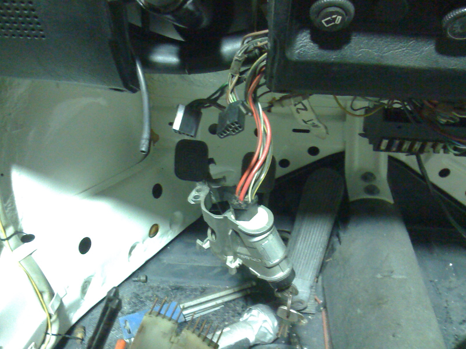

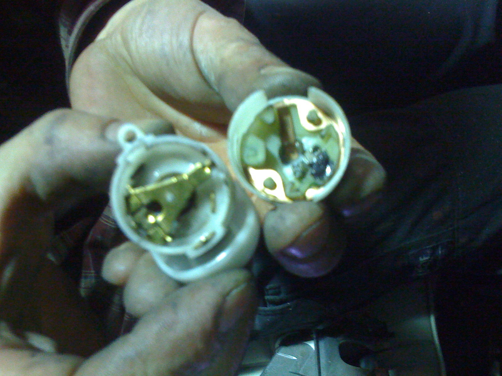

Het rare was dat ik weinig vonk op de bougies had tijdens het starten. Dan maar het contact volledig gedemonteerd, want ik had horen zeggen dat dit al eens problemen kan teweegbrengen bij vele kevers. Dit was BALEN!!! Terug stuur, stuurkolom, helft dashbord en benzinetank demonteren om aan het domme contactje te komen. Ik heb dan het contactje helemaal opengeprutst, maar ik zag er niets verkeerds aan. Dus voor alle zekerheid nog een startknop bijgezet. Je raadt het nooit... de derde verre proefrit... wééééér in panne!!! GRRRRRRRRRRR!!!

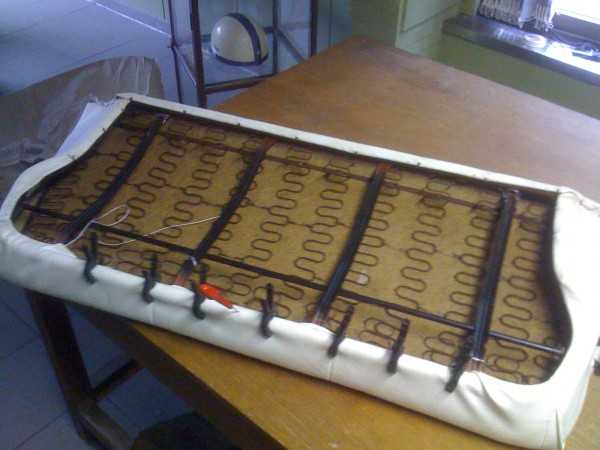

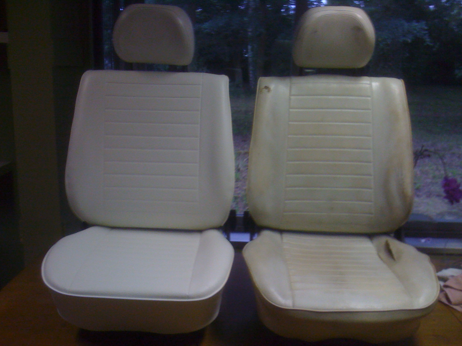

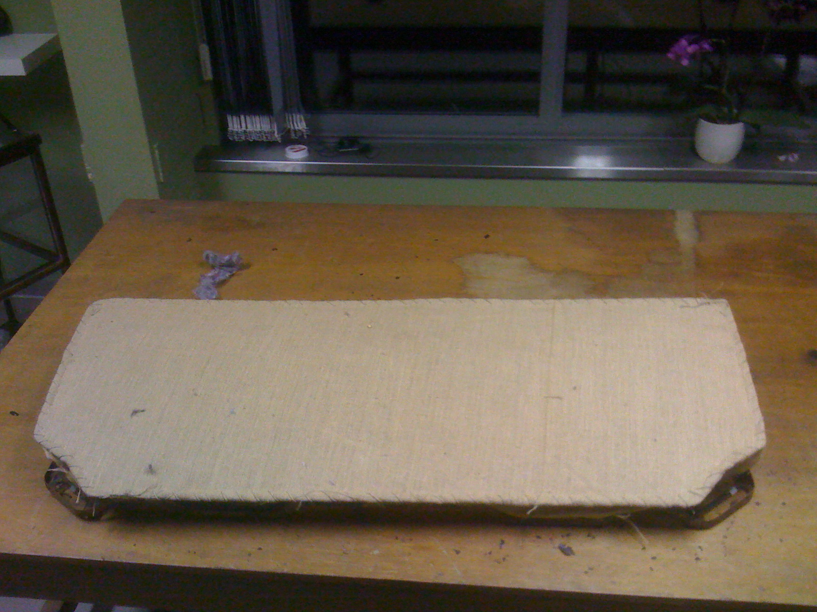

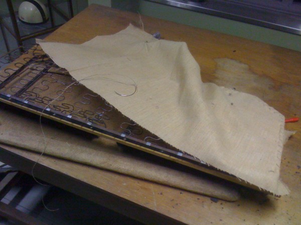

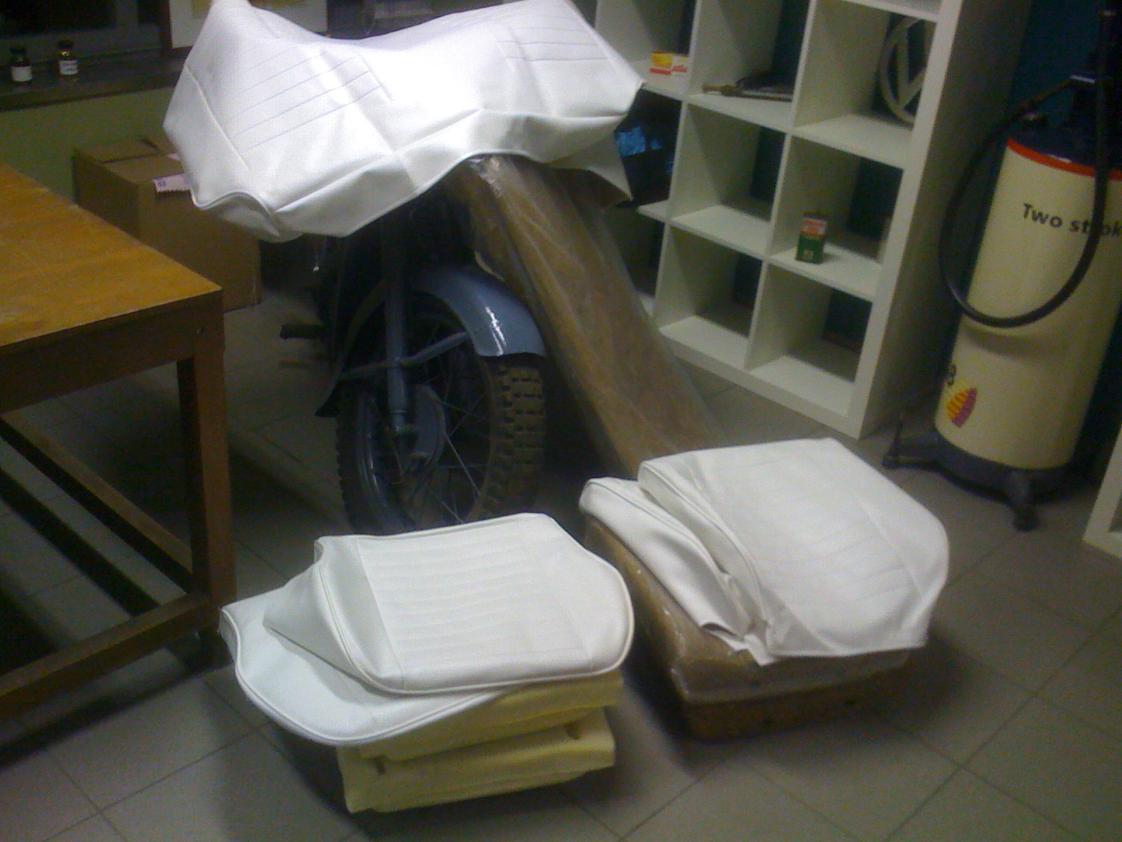

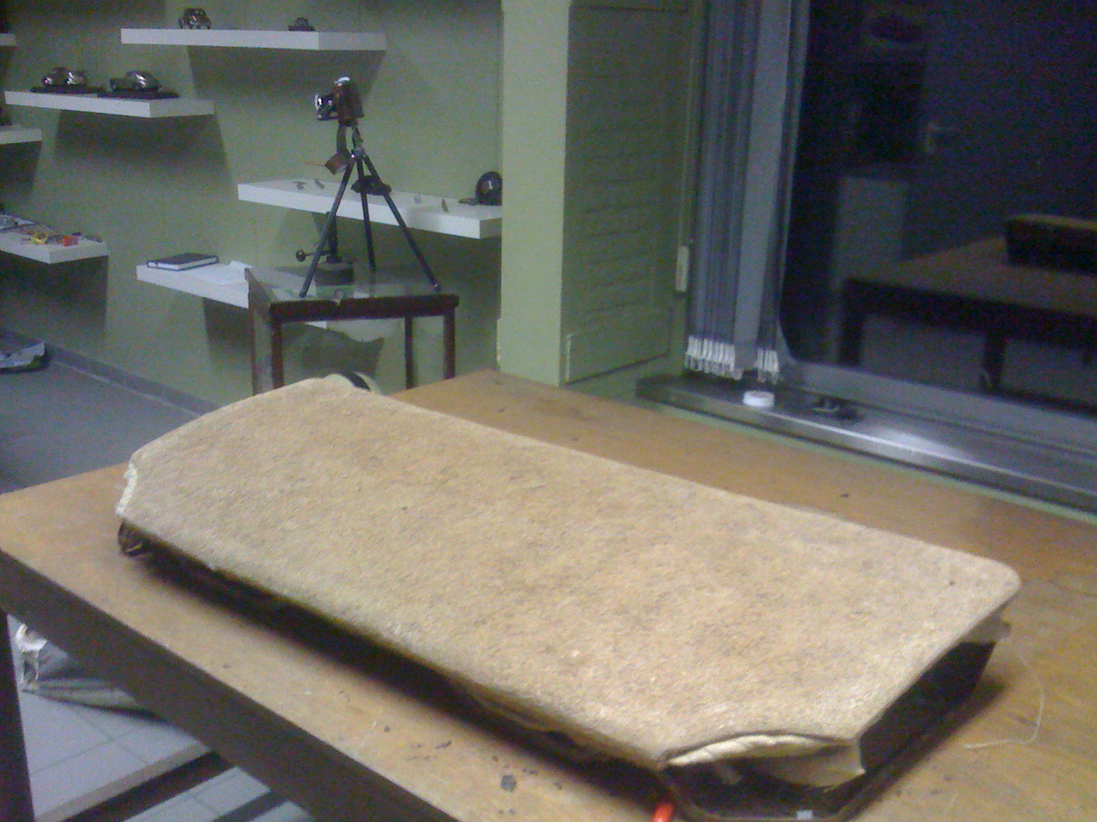

Het laatste werk: de bekleding! Doordat ik ook nieuwe vulling had voor de zetels is deze klus goed meegevallen.
Voor de zetels van het samba busje, die we begin van het jaar samen herbekleed hebben (zie topic ) had ik geen nieuwe vulling waardoor het veel moeilijker is om de bekleding mooi aan te spannen. Dit heb ik nu ook weer bij geleerd.

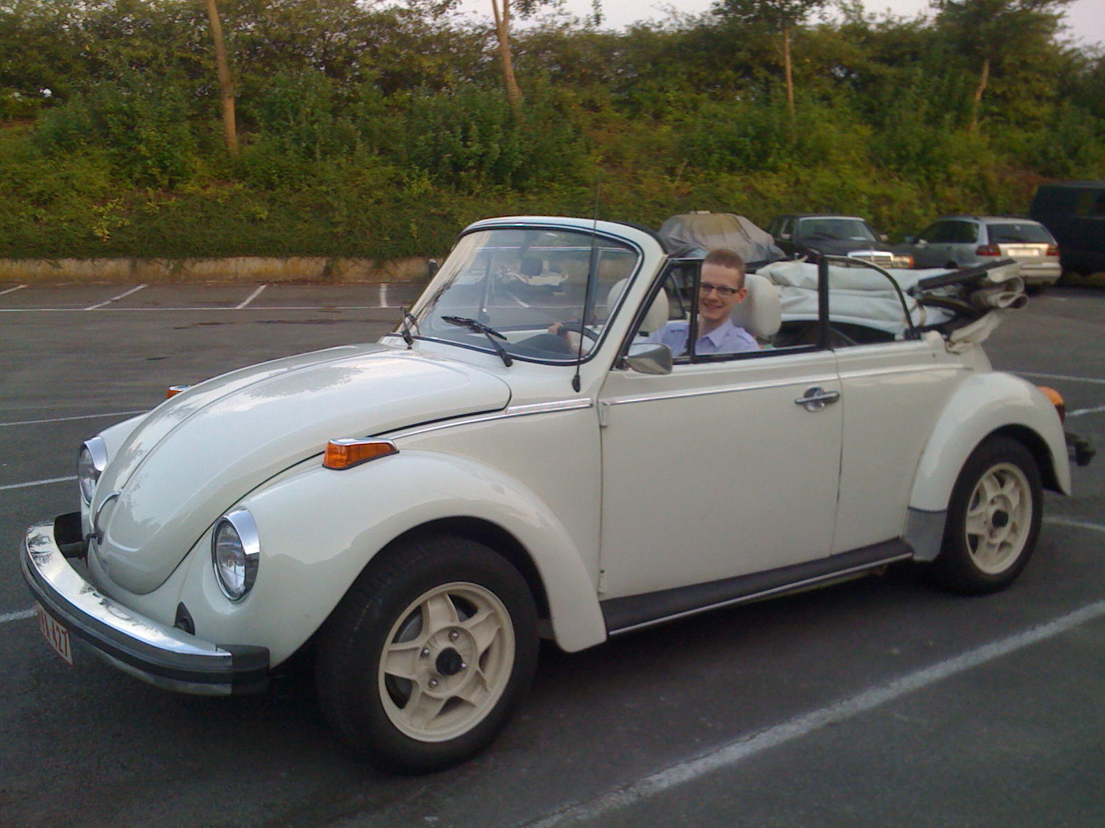

Kever volledig klaar...
Technische keuring gepasseerd, laten uitlijnen, grondig proefgereden, alles lijkt mij in orde.
Ondertussen heeft hij zijn eerste trouw gereden, alles is prima verlopen. We kunnen ons nu terug op de NSU concentreren.
