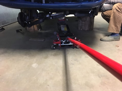

door enkele redenen was het niet mogelijk om de motor er langs boven in te zetten, geen giraffe, plafond te laag, te lange snuit..
dus hebben we hem geplaatst zoals we hem eruit hebben gehaald, de motor op een laag karretje en de kas omhoog heffen, door de vooras eronderuit te halen scheelde dit al een hoopje gewicht en enkele cm's extra plaats!

de motor ligt er na het nodige gewroet erin :D
daarna de vooras terug plaatsen..

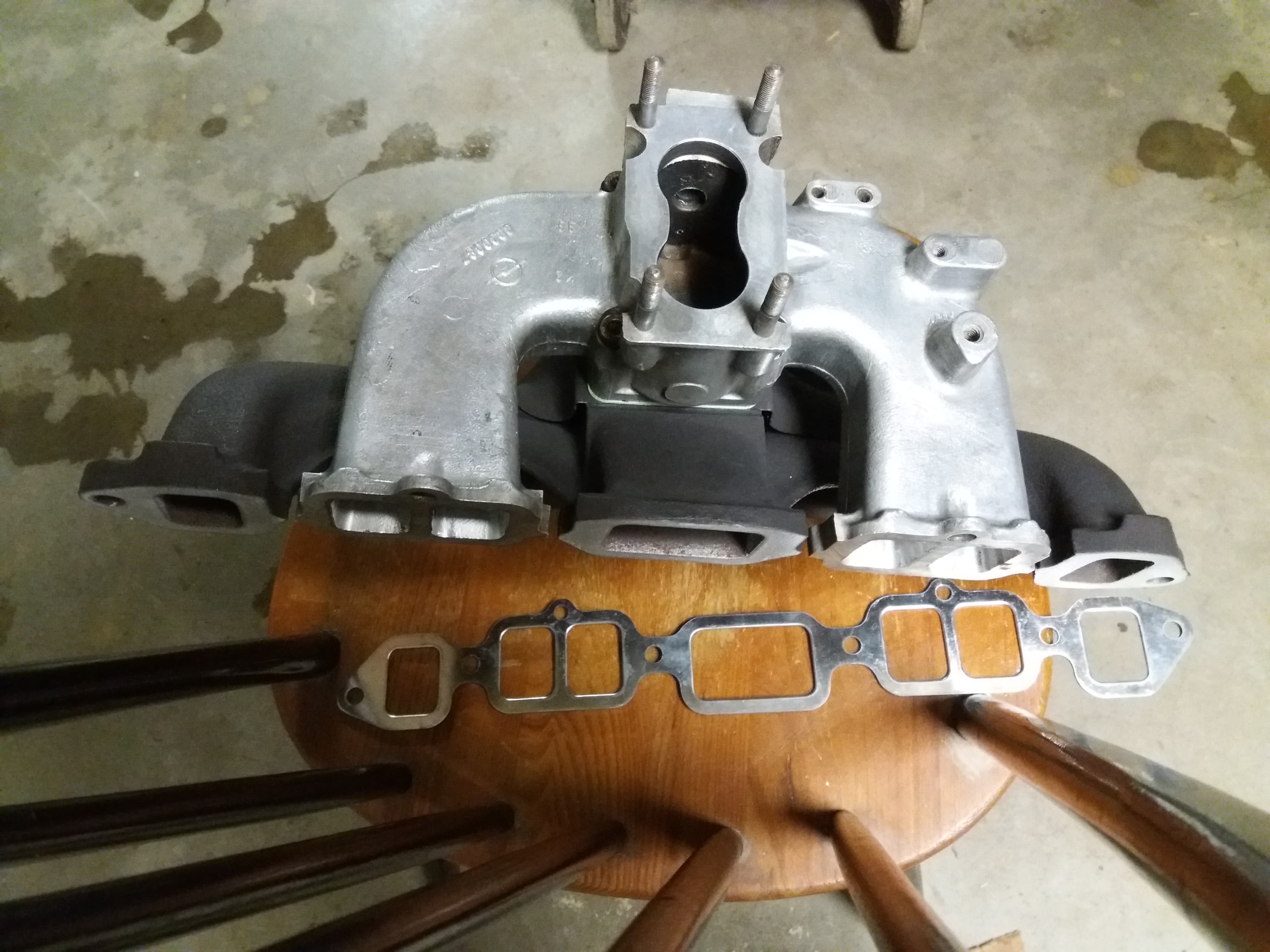

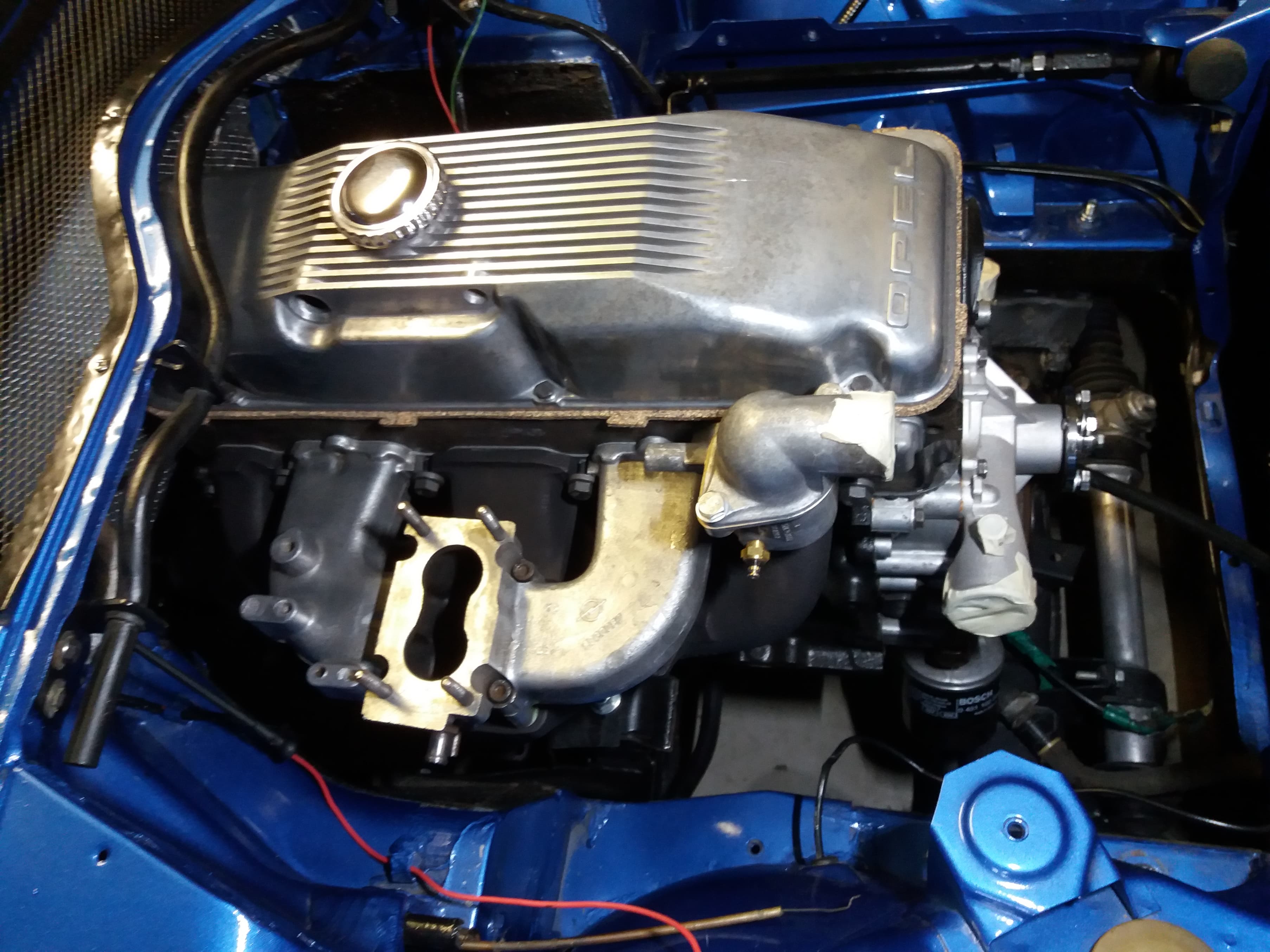

in en uitlaatspruitstuk
inlaat erop
inlaat erop

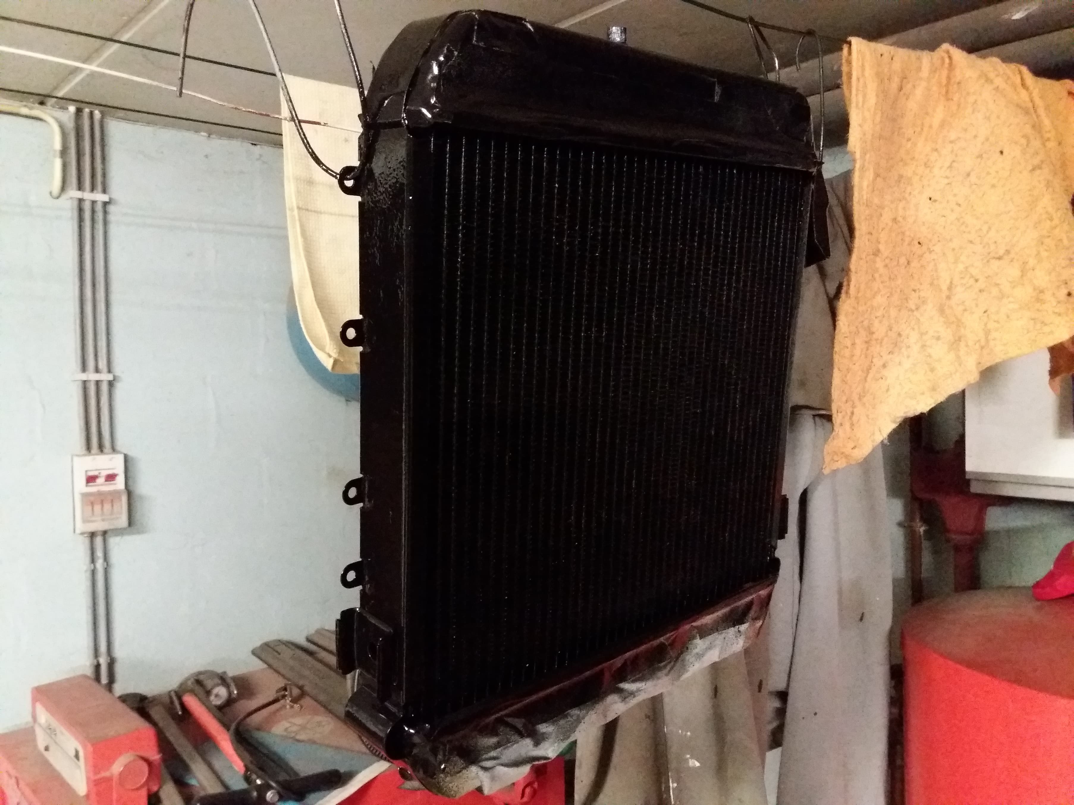

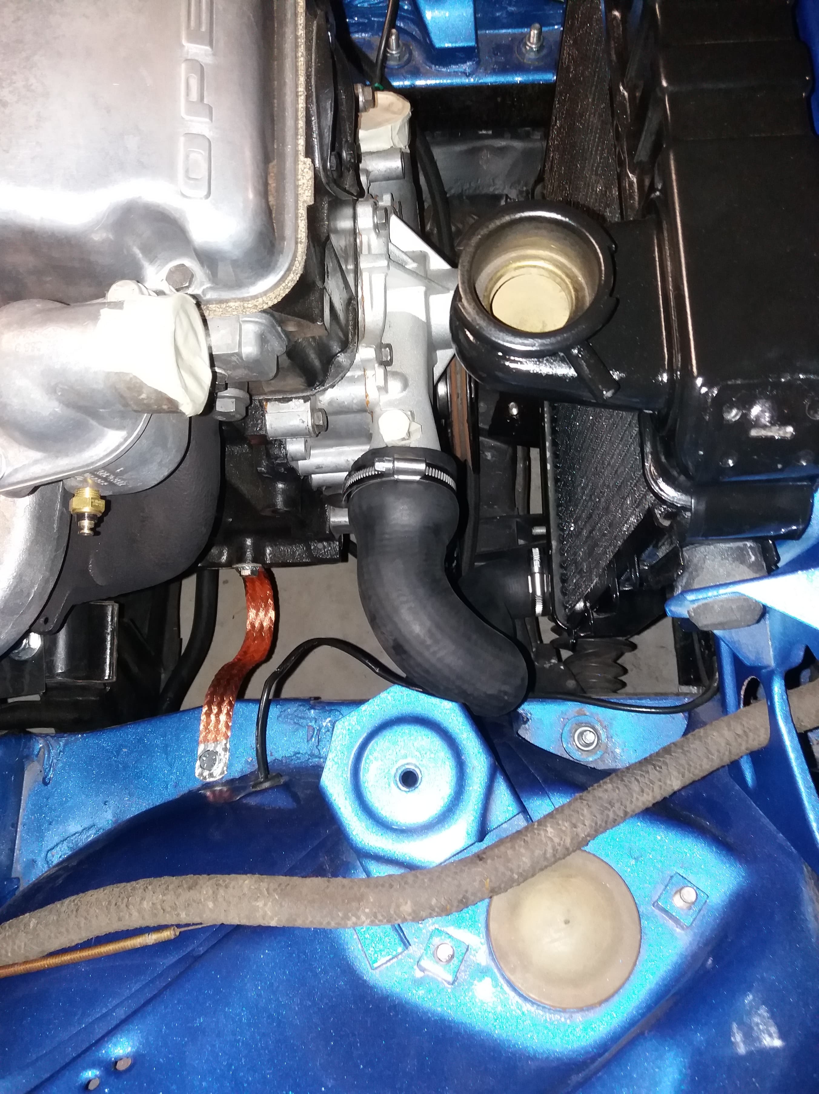

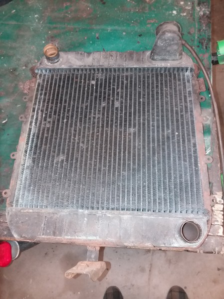

de radiator ook eens onder handen genomen
de radiator
de radiator
deze zowel vanbinnen als vanbuiten grondig gekuist, lamellen recht gezet en behandeld en gespoten (met hulp van mijn vriendin :P )
propere radiator
propere radiator

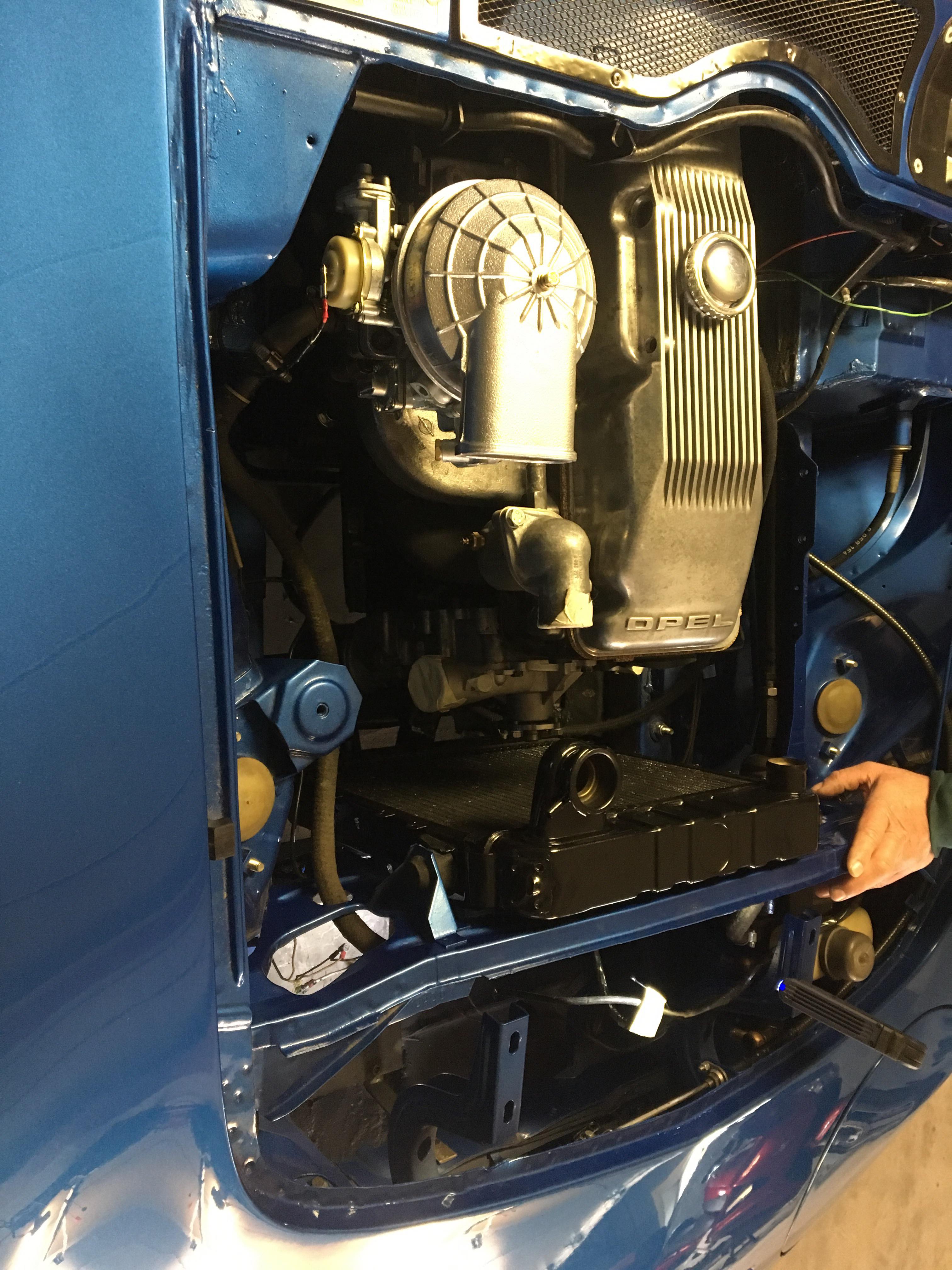

deze moet ook gemonteerd worden..
eens passen
eens passen
en aanpassen..

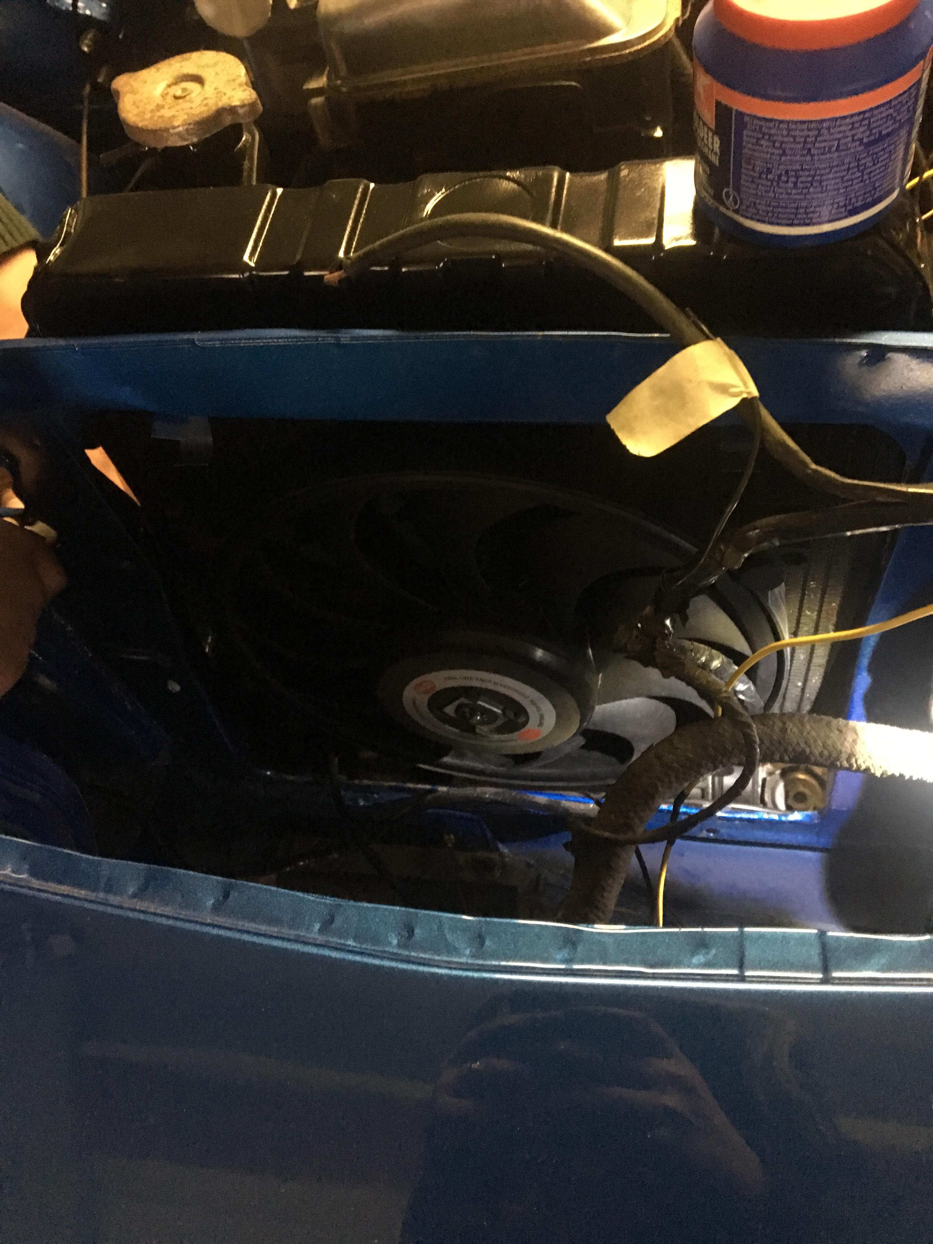

ik had nog een elektrische ventilator liggen die ik voor de manta had gekocht maar deze paste er niet in, eens in de gt kijken of ie past..
de elektrische ventilator
met regelaar voor de temperatuur

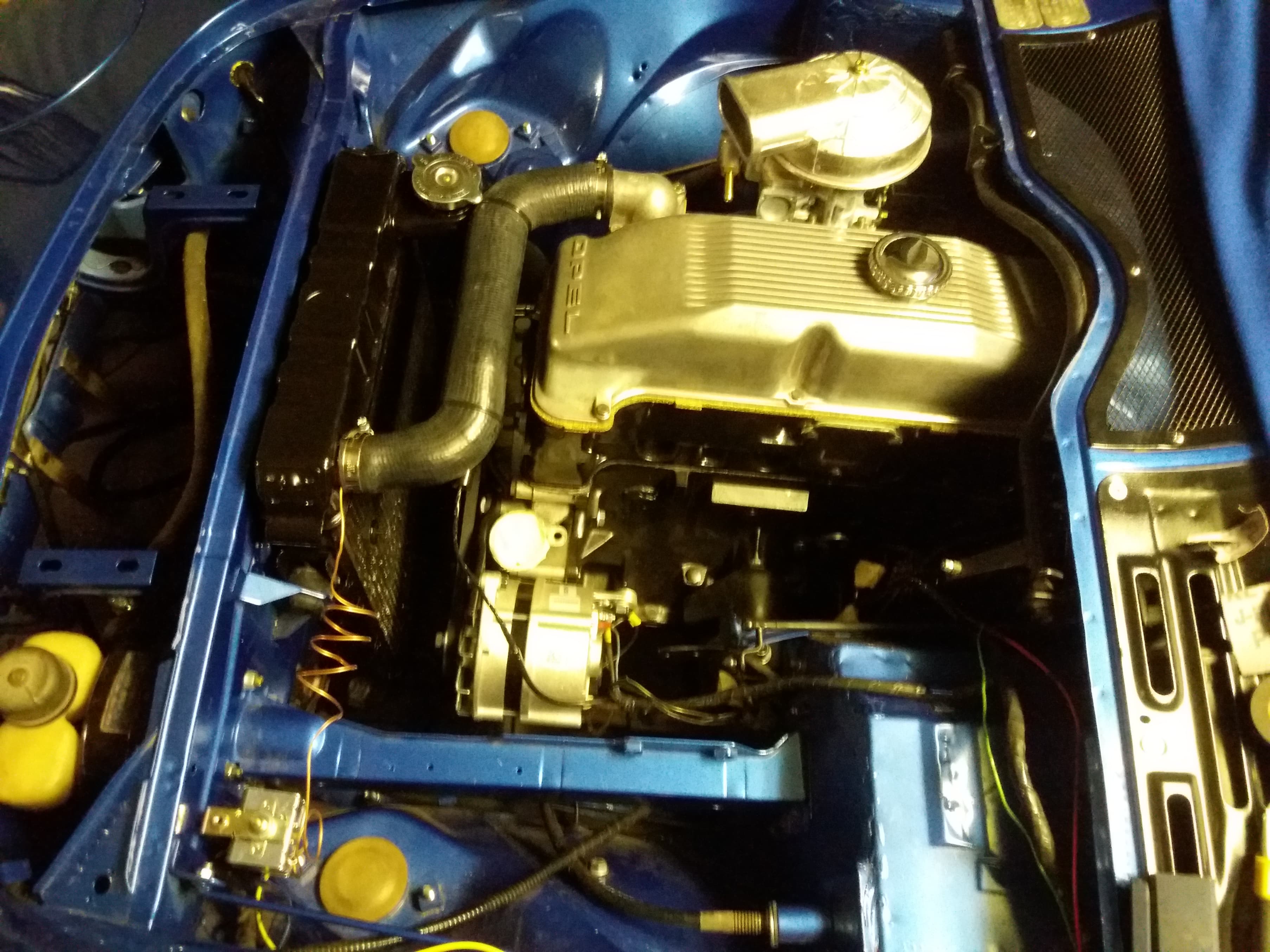

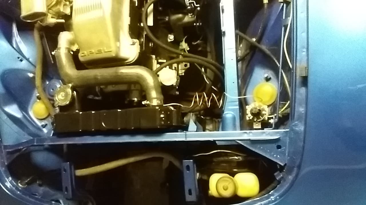

waterdarmen gemonteerd

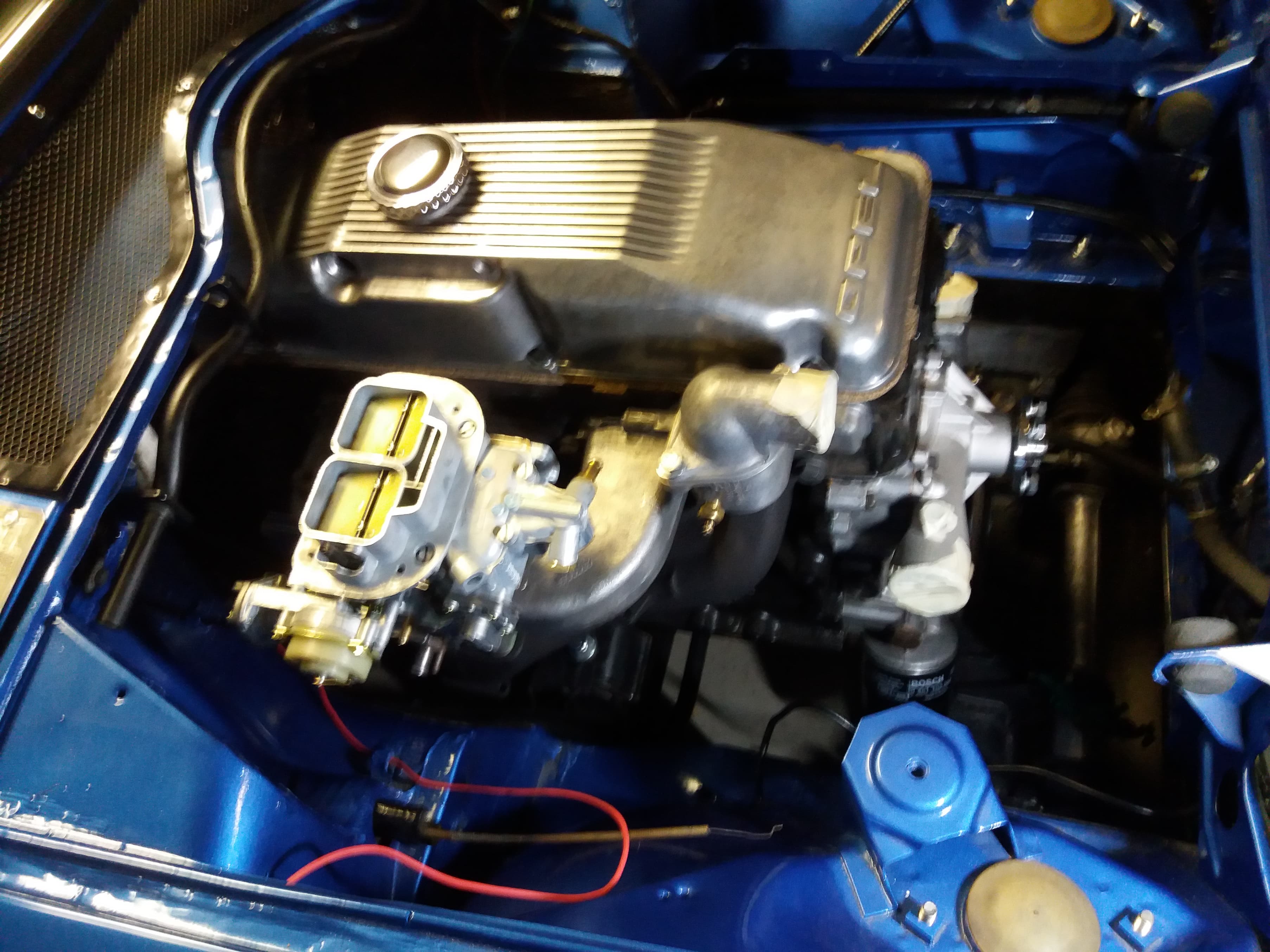

een nieuwe carburator mag ook geplaatst worden, deze is van weber ipv de originele solex
de carburator
de carburator

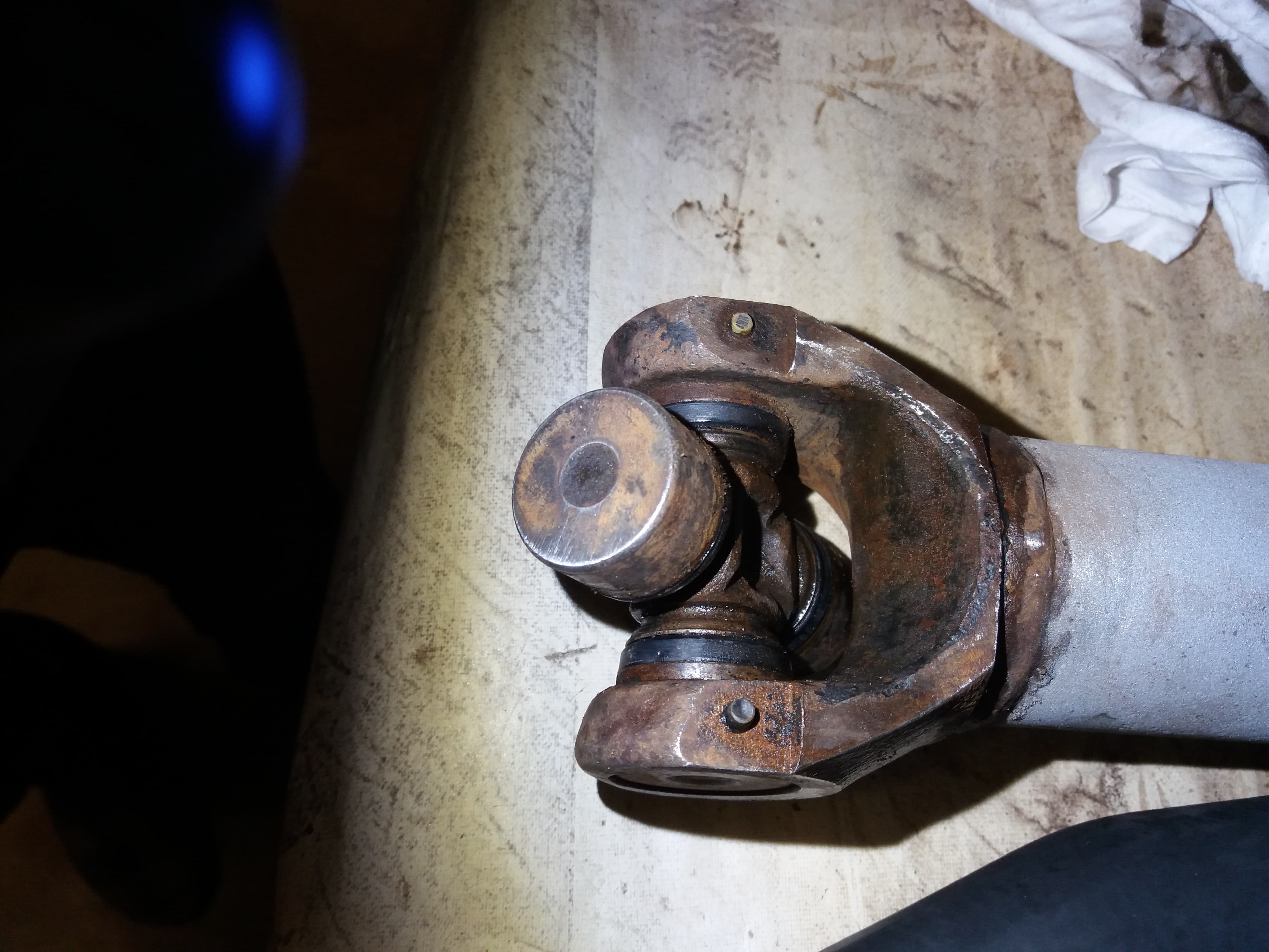

cardankop gekuist
cardankop gekuist

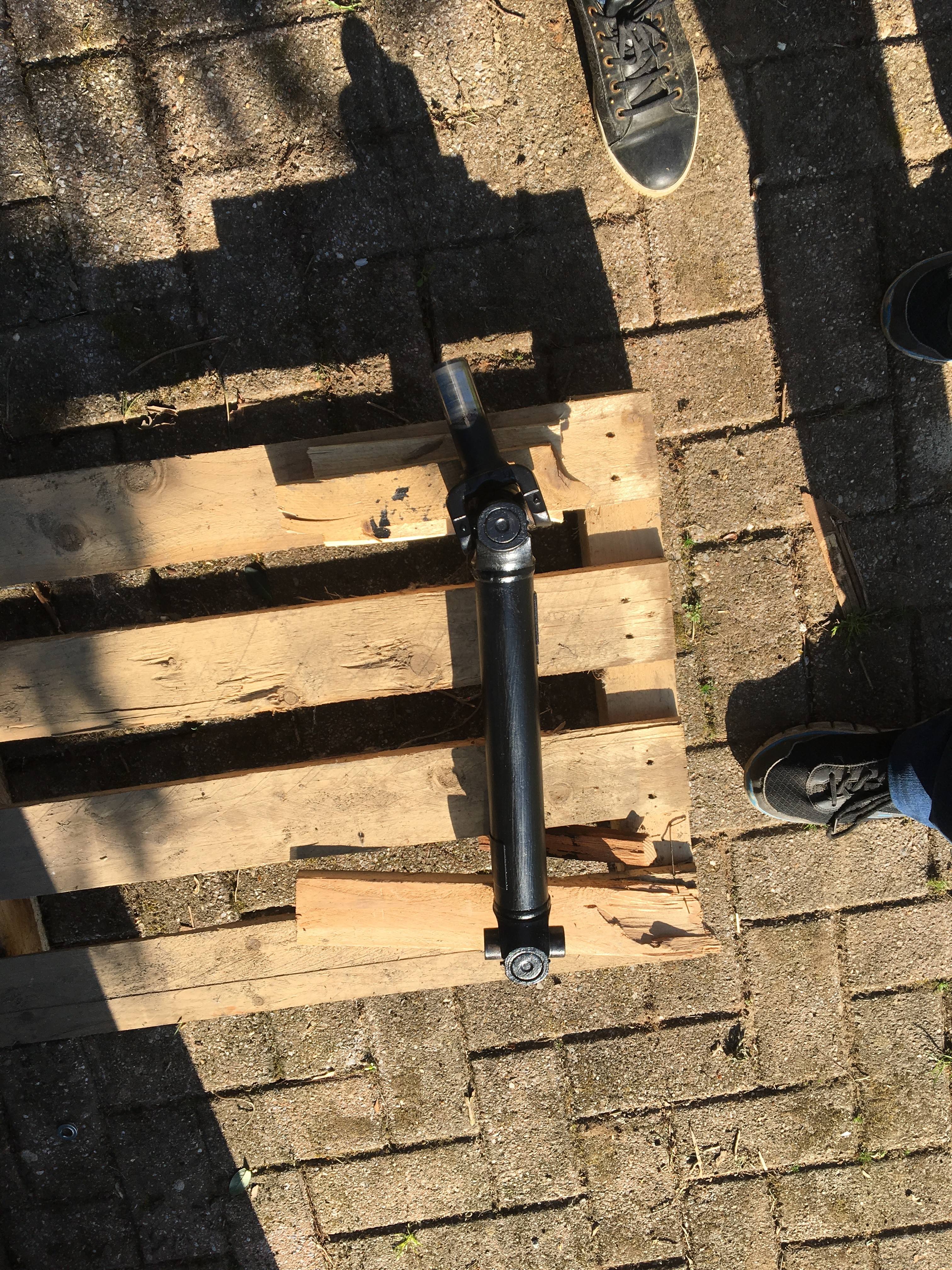

een nette cardan
een nette cardan

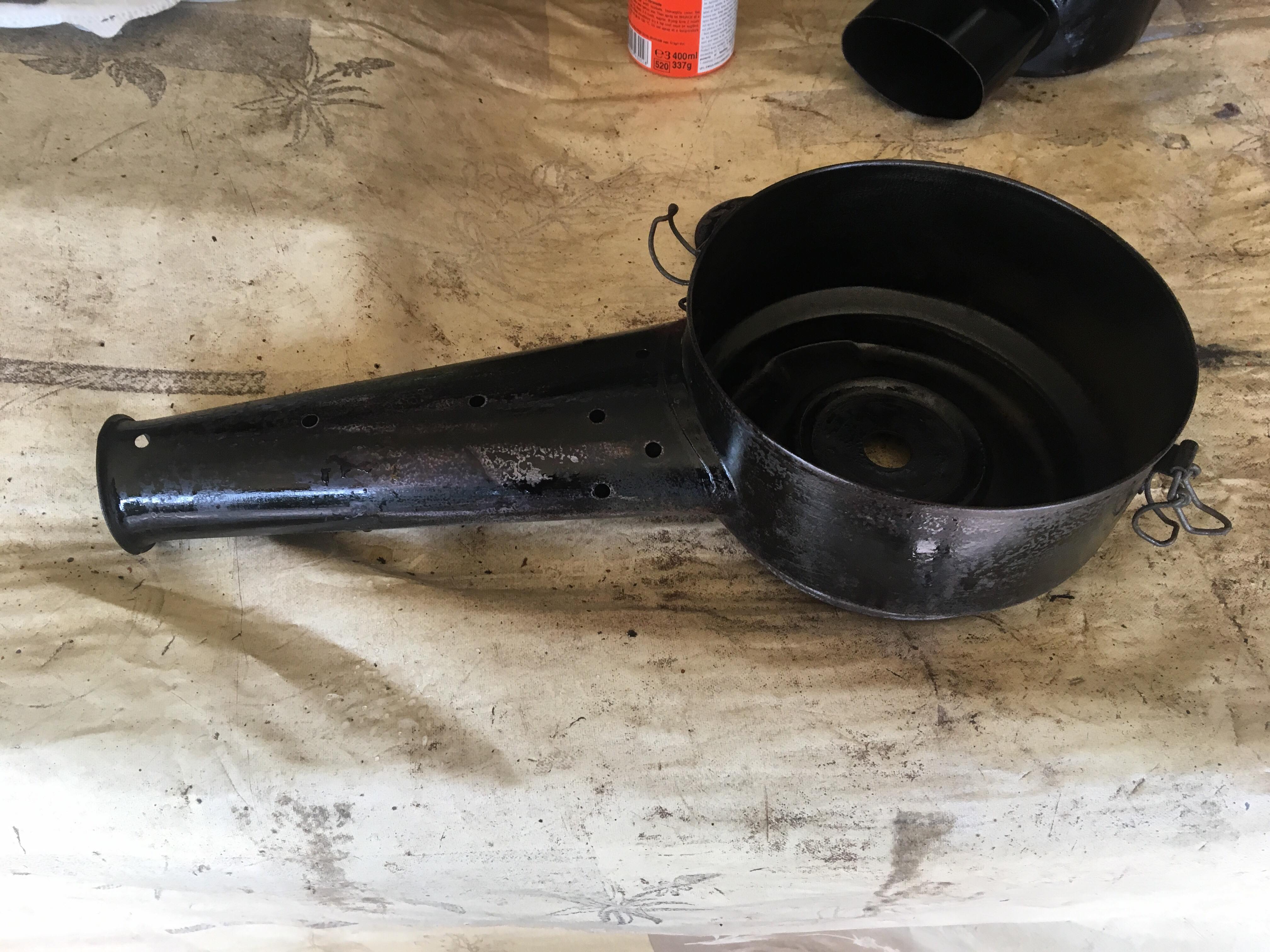

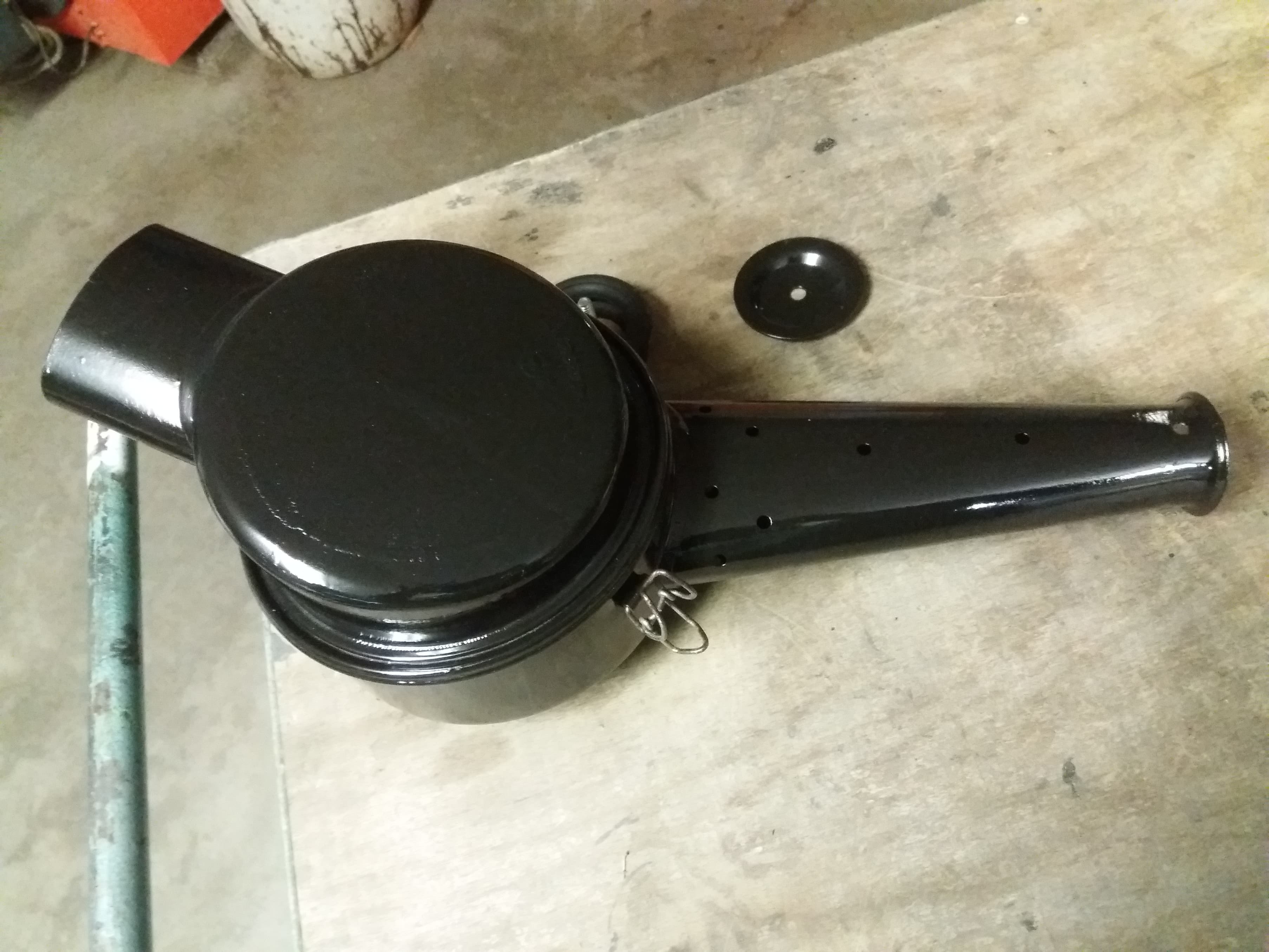

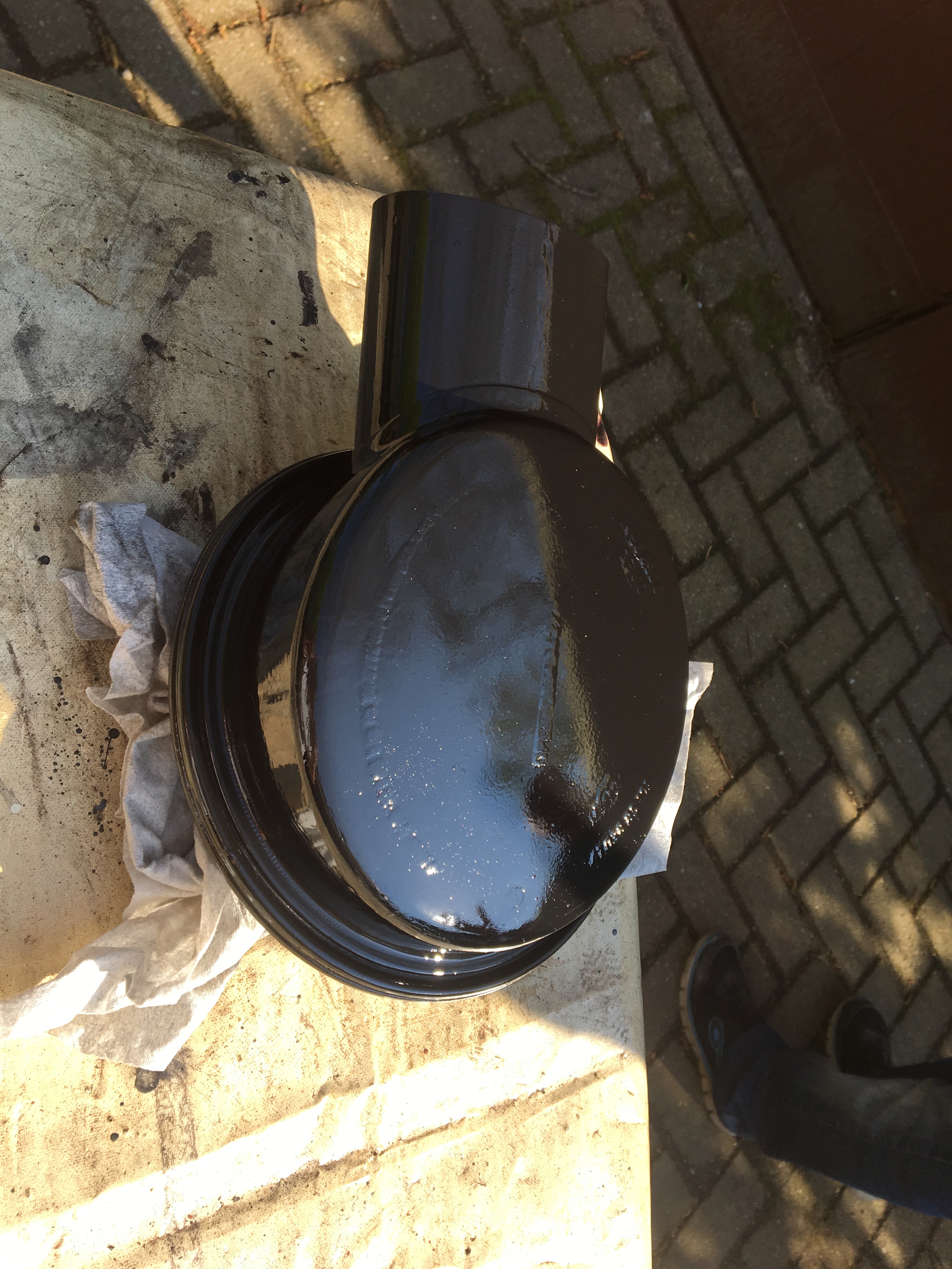

de luchtfilterbehuizing heeft ze ook netjes gemaakt
geschuurd en ingespoten met roestomvormer
en een laagje verf :D
dat heeft ze mooi gedaan!

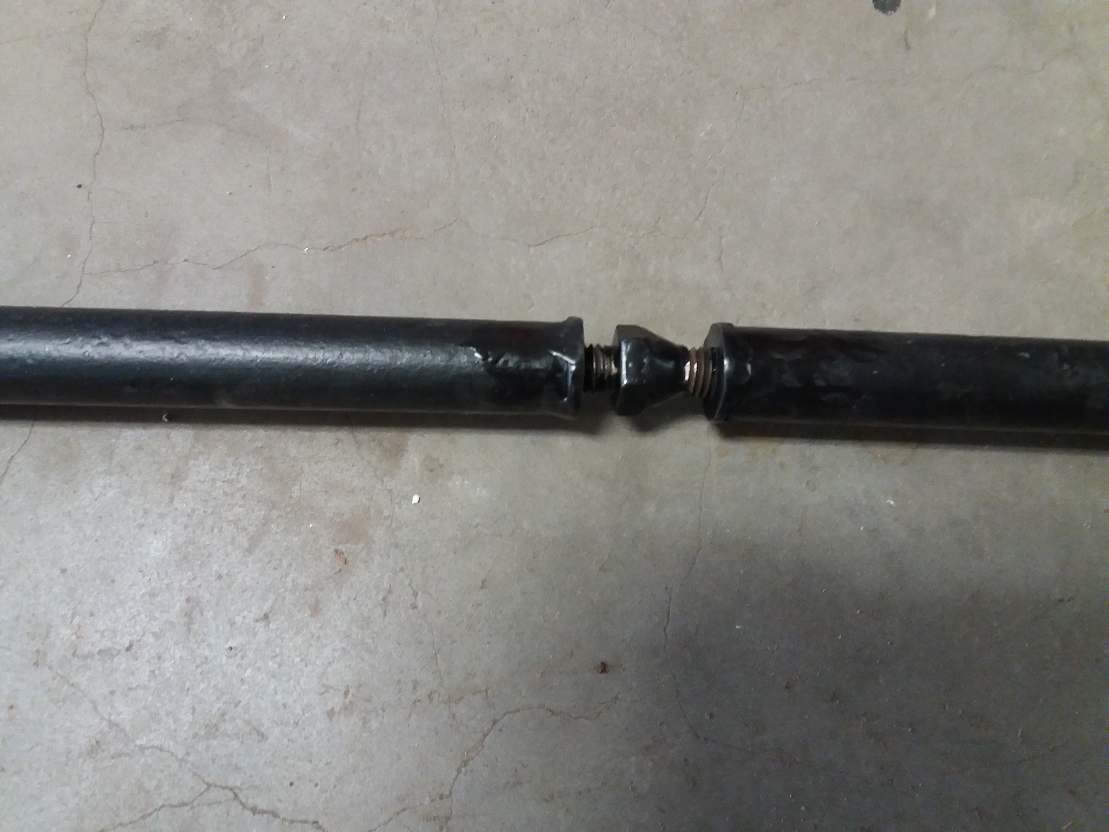

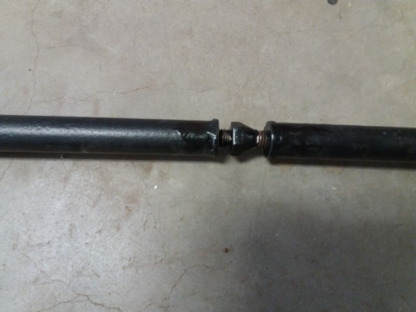

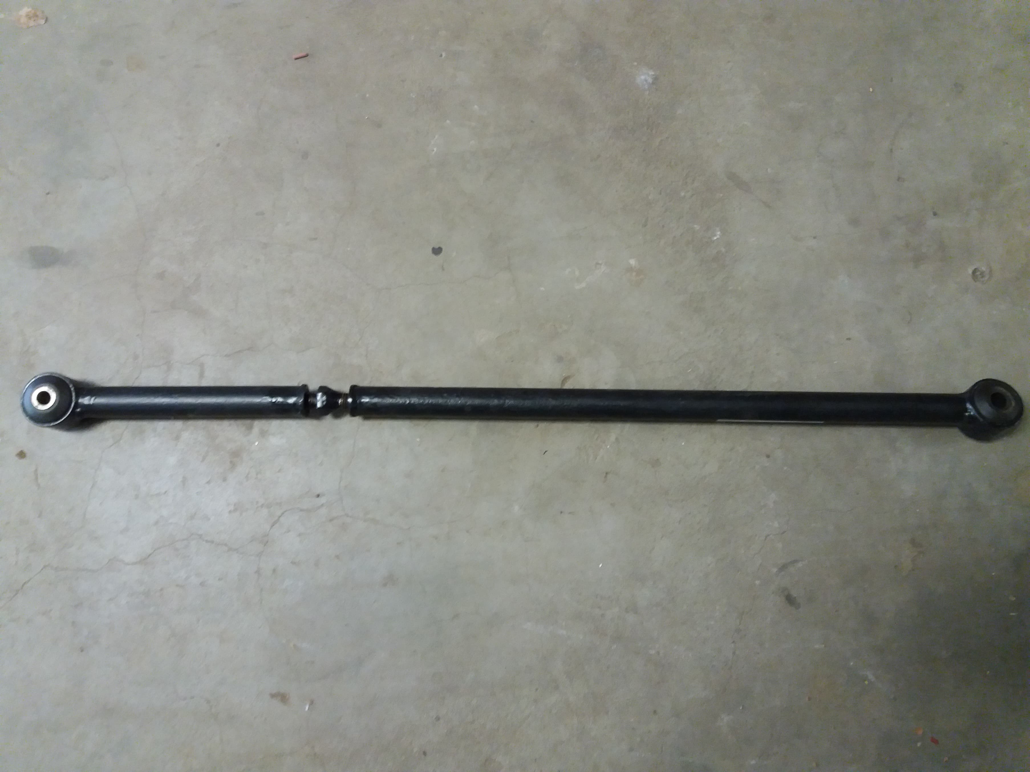

en dan als toetje nog een regelbare panhardstang gemaakt
panhardstang aangepast
we zijn dus bijna startklaar! er dient nog een naftpomp met filter en de delco geplaatst te worden, water vullen, de oliepomp al zijn werk laten doen dat de kanaaltjes gevuld zijn met olie en... starten! dat is voor de volgende keer! :D
