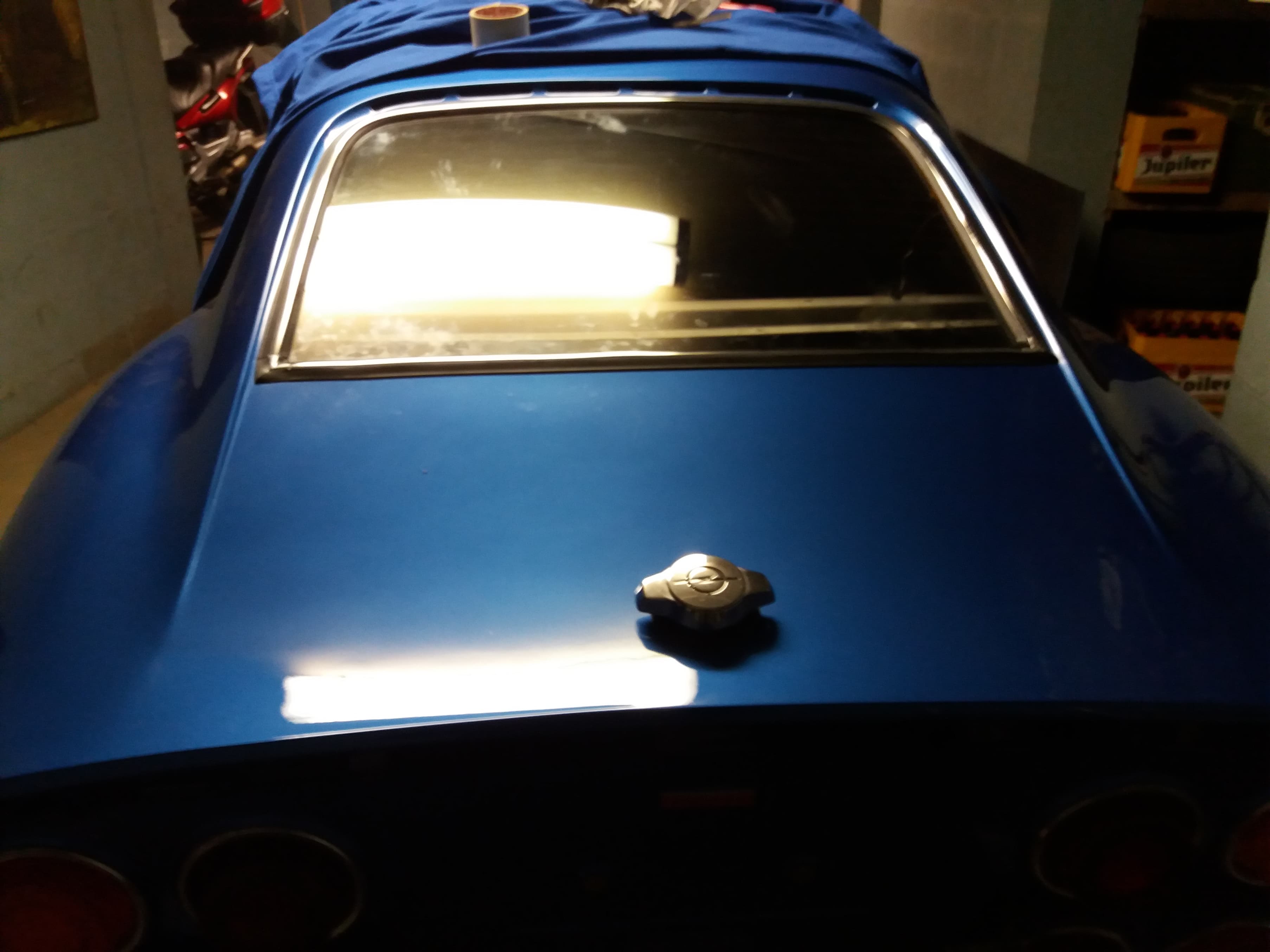

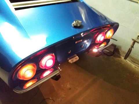

Vervolgens de gt: hieraan heb ik wat vanalles gedaan, om te beginnen, de achterkant ineen gezet qua verlichting, bumpers en ramen, alsook de naftbak en wat andere kleine dingen achteraan in de auto
bumpers gemonteerd
bumpers gemonteerd

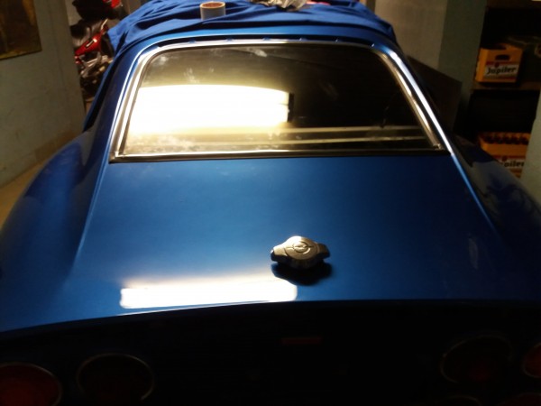

achterruit geplaatst

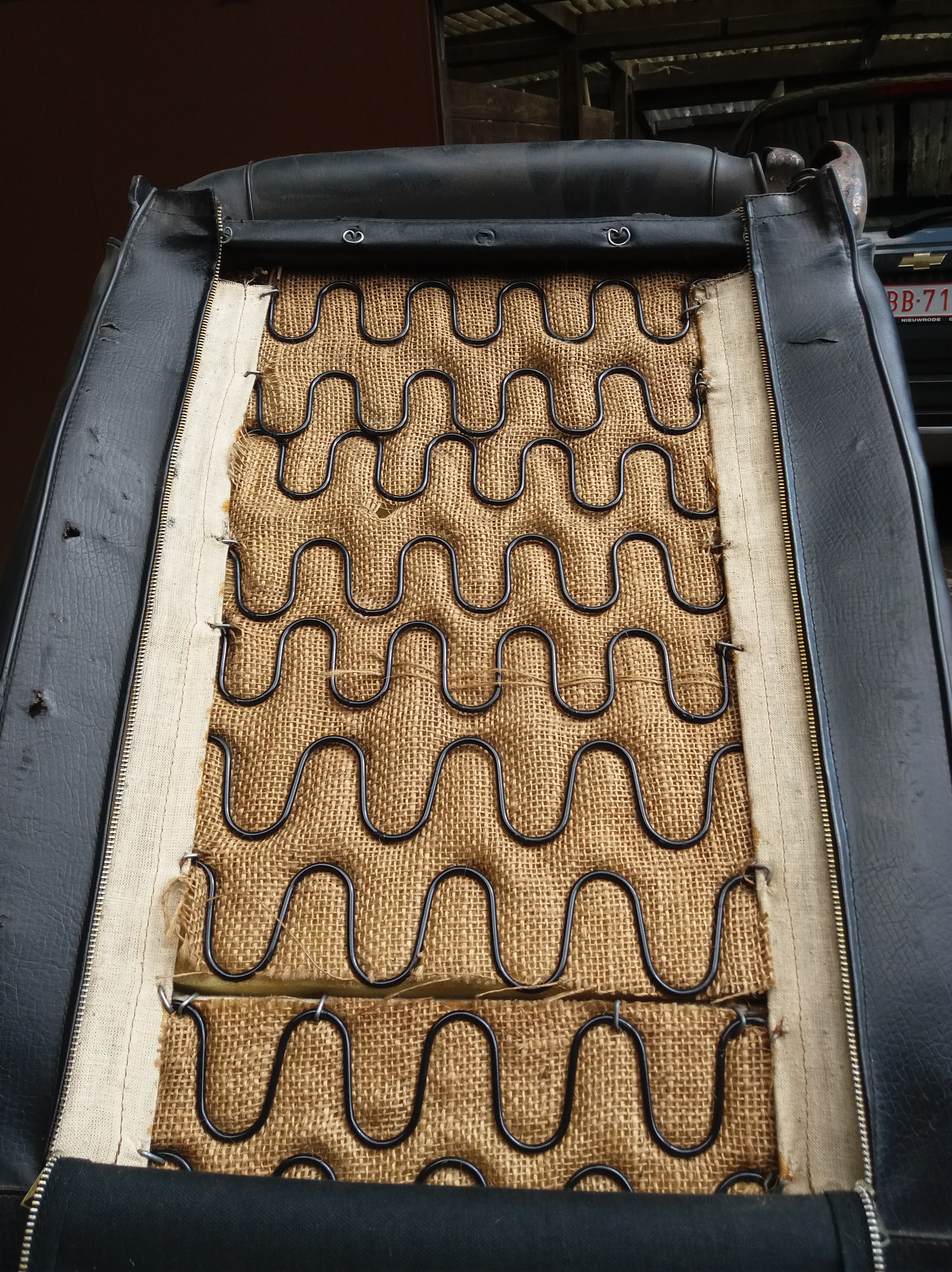

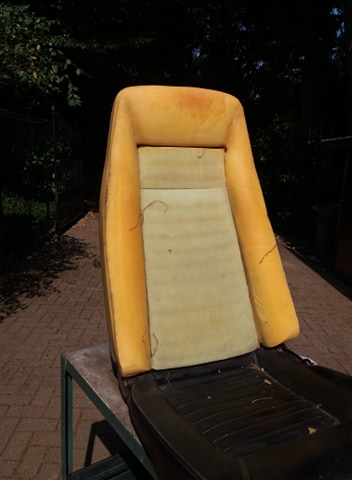

bij deze heb ik dus van 4 zetels er 2 fatsoenlijke van gemaakt, frame van dieje, bekleding van de andere en dan nog kijken welke mousche er nog het beste uit kwam :P
strippen!
strippen!
nog wat kaler
nog wat kaler

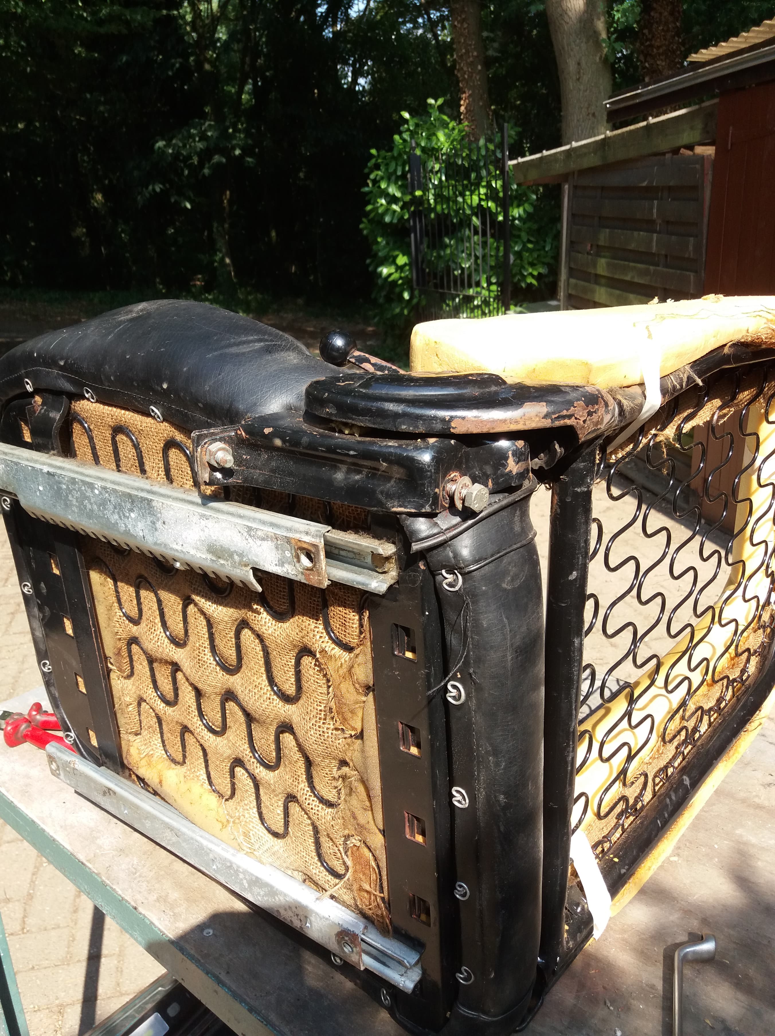

een kale zetel
een kale zetel

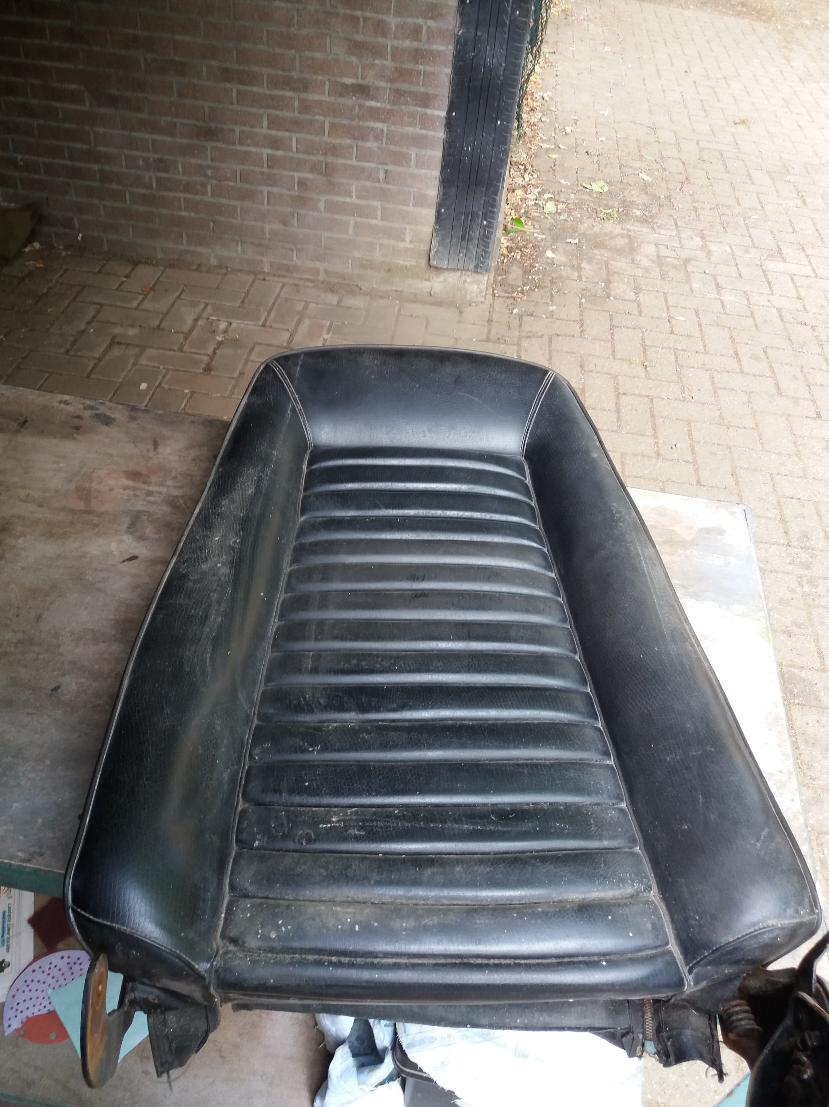

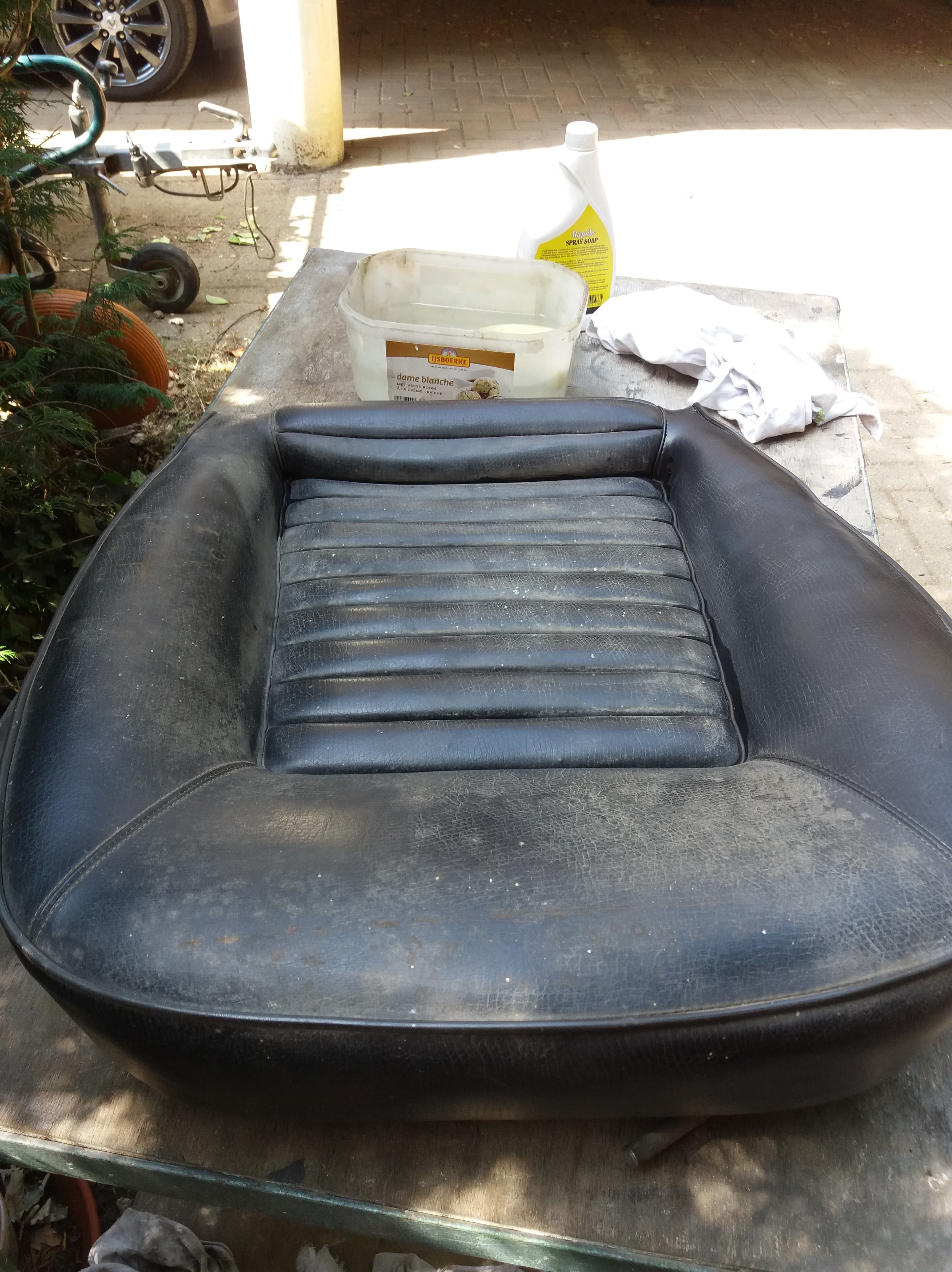

dan, kwestie vuile bekleding nieuw leven in blazen.. het is zelf ook wel blazen geblazen, schrobben, schrobben en schrobben
voor het kuisen
voor het kuisen
voor het kuisen
voor het kuisen
erna
erna
erna
erna

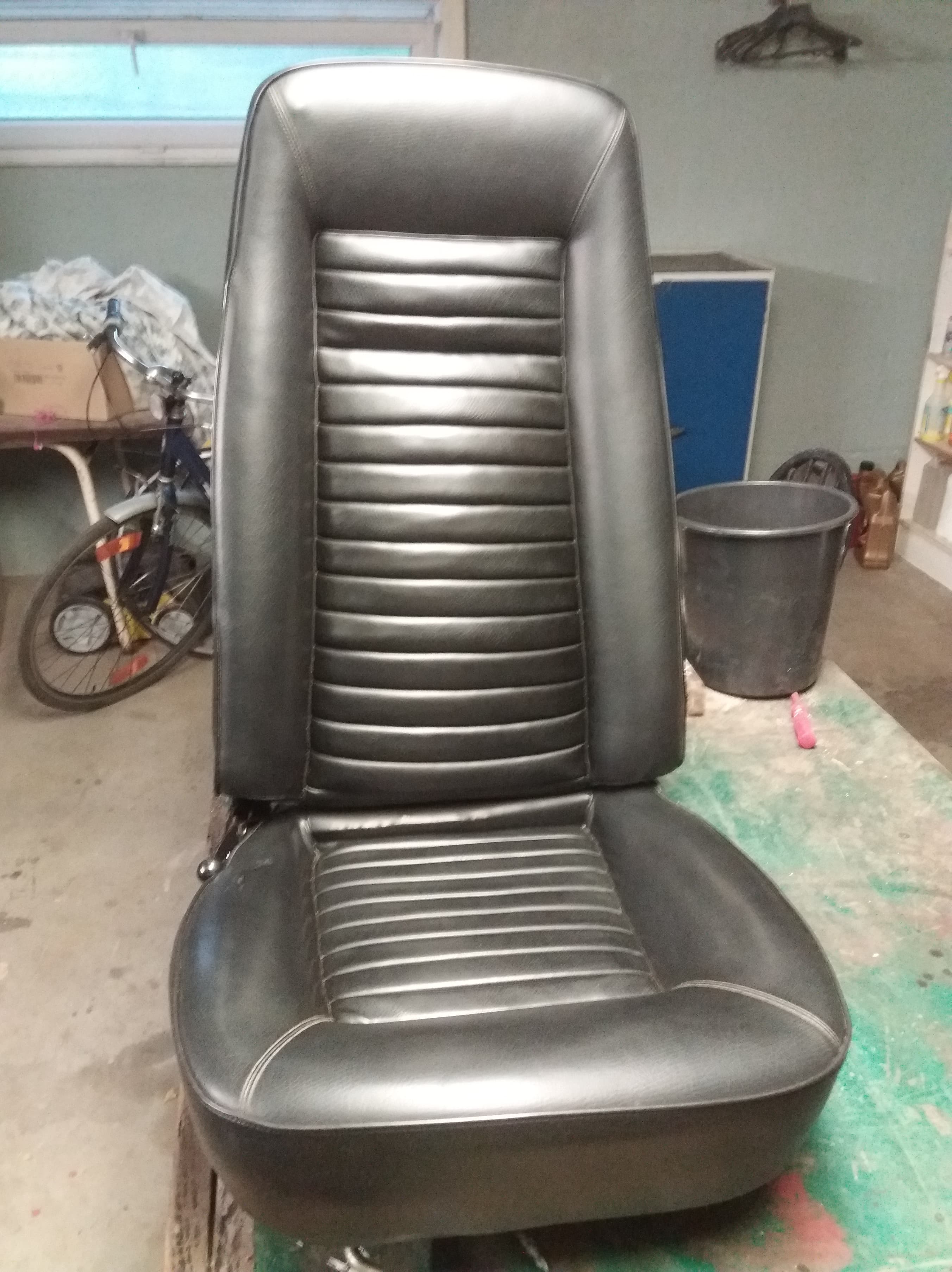

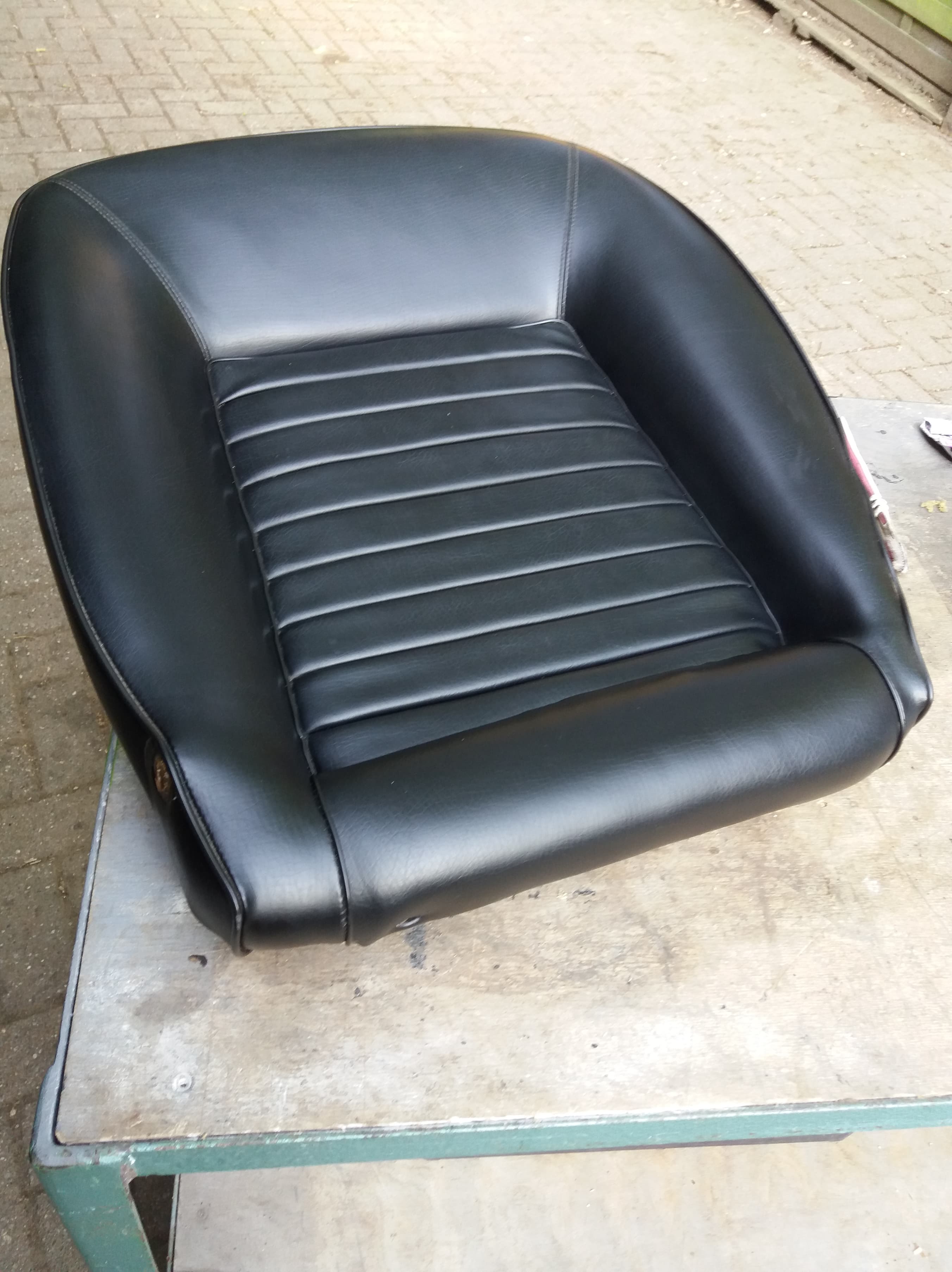

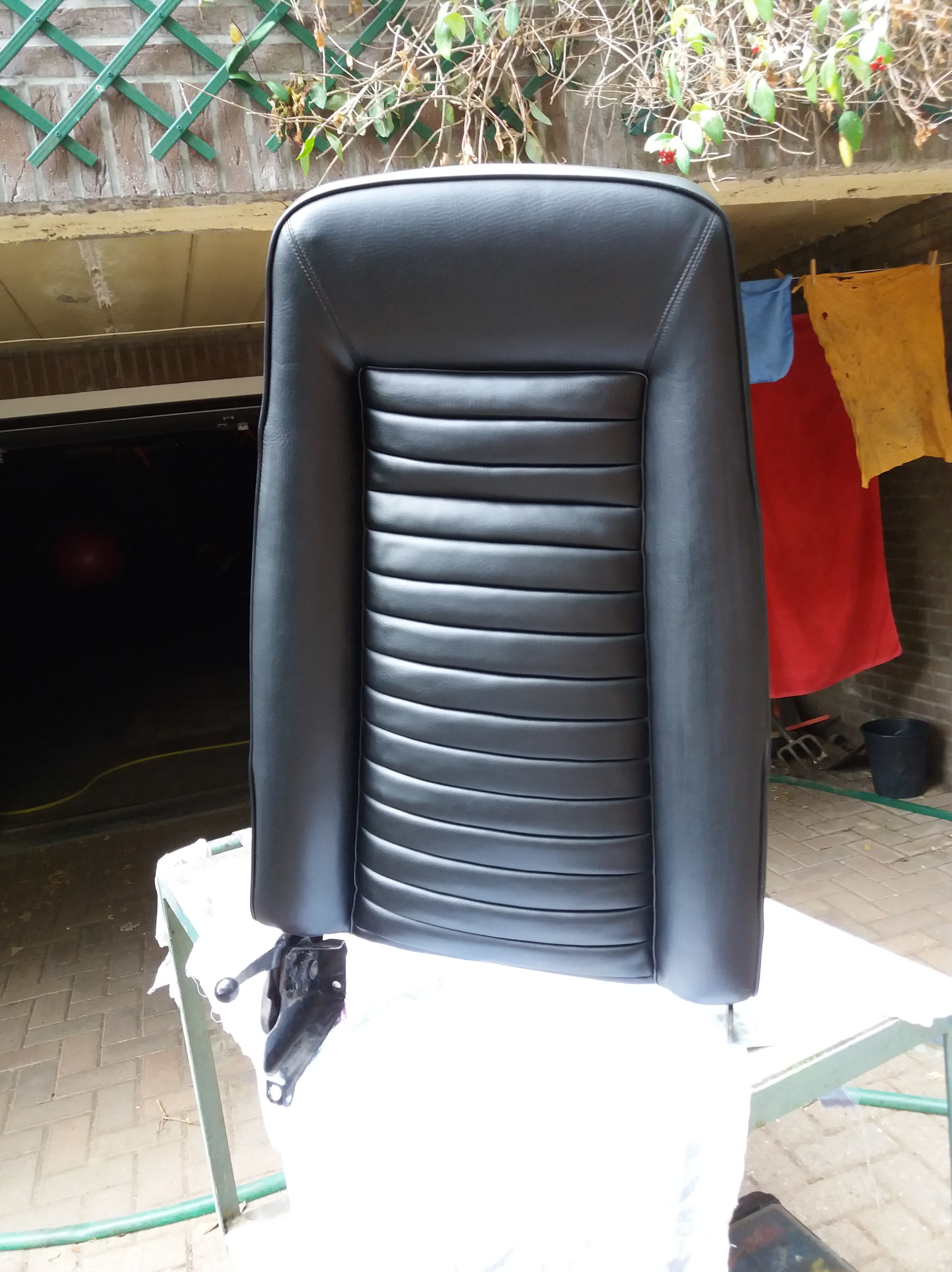

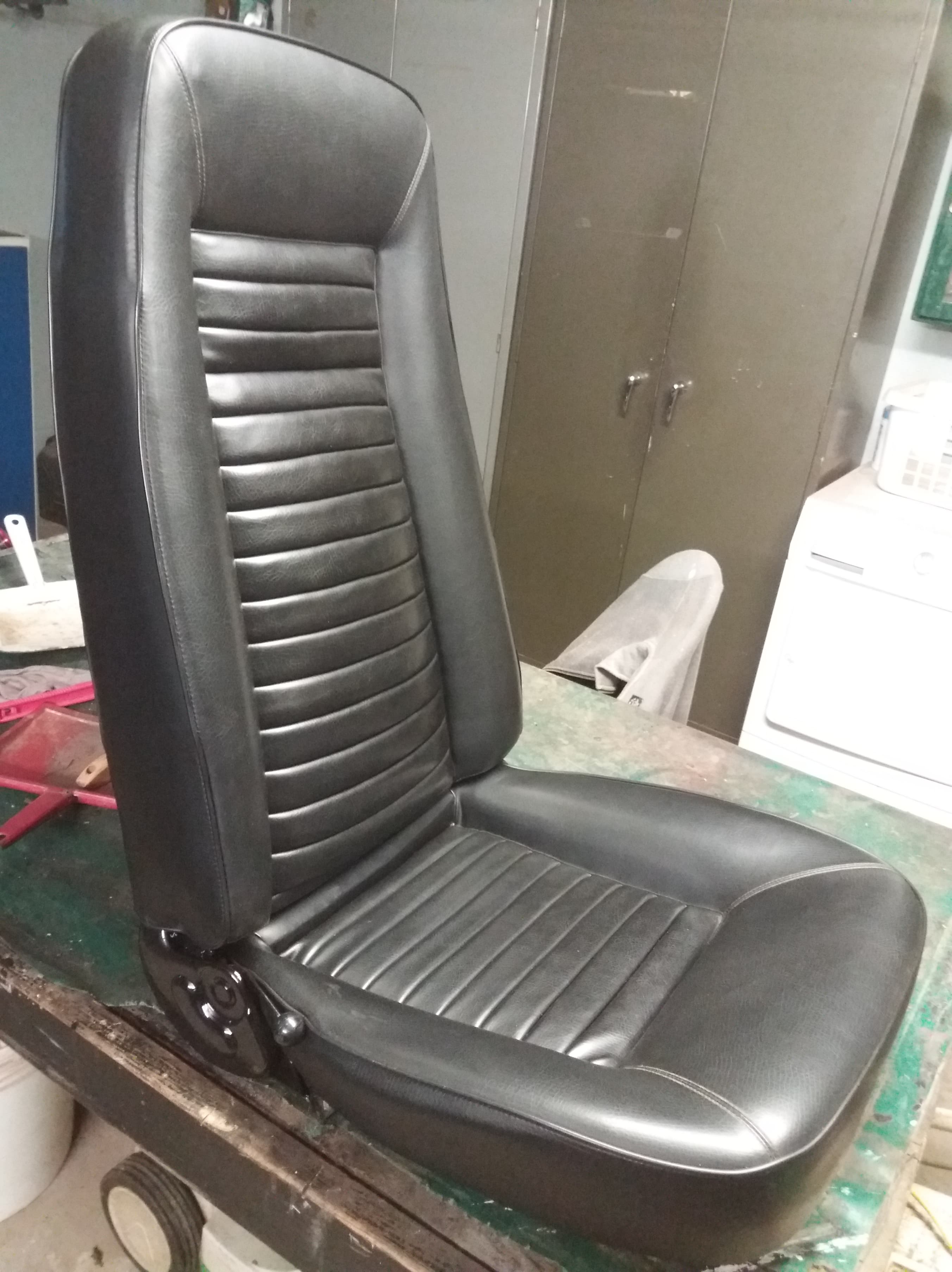

en terug ineen zetten, ook de hendel en omgeving netjes spuiten!
finito! zijn als nieuw!
de zetels heb ik ook ingesmeerd met lederolie, houd het leder soepel en voed het ook.

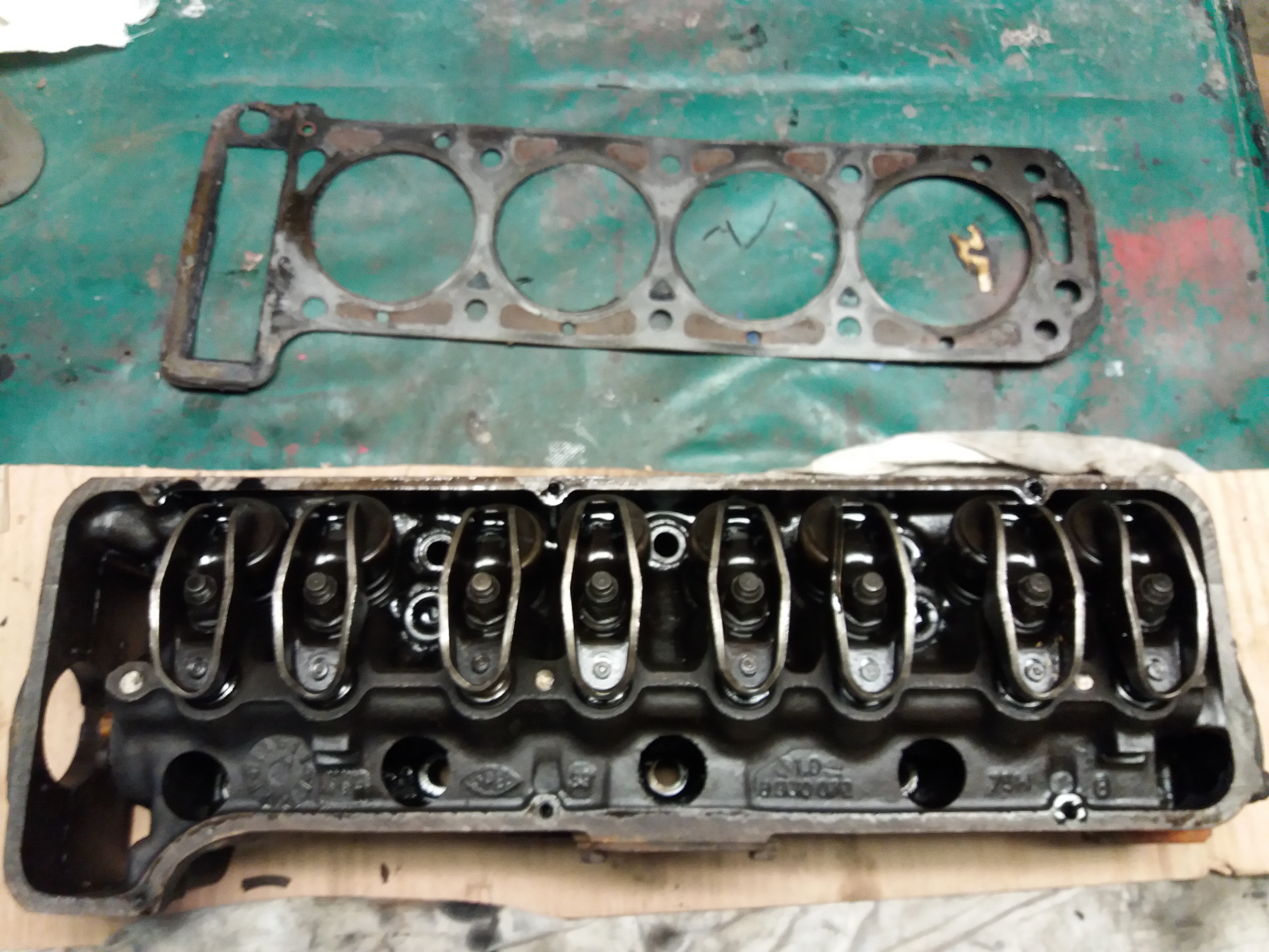

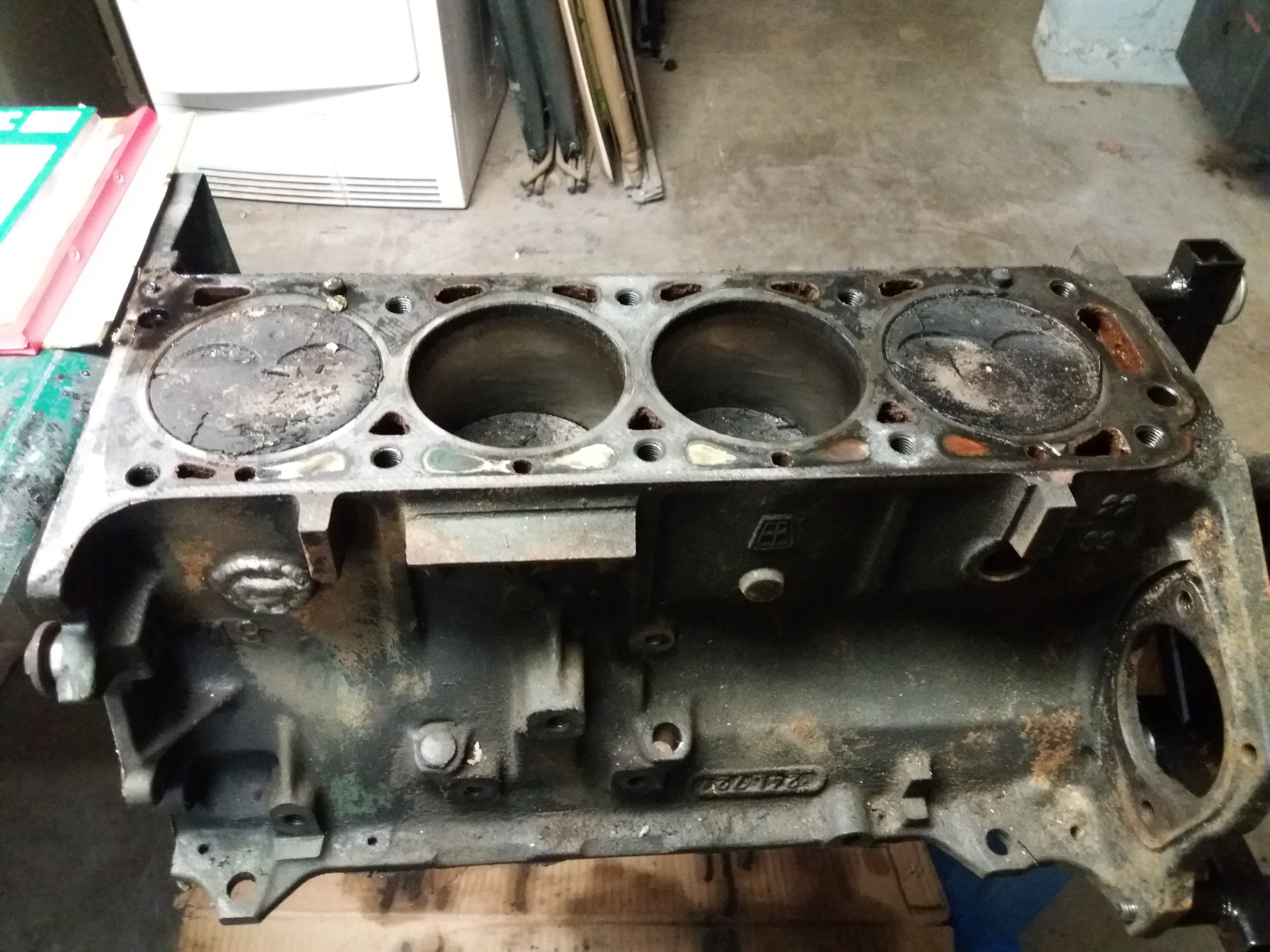

cilinderkop eraf
cilinderkop eraf

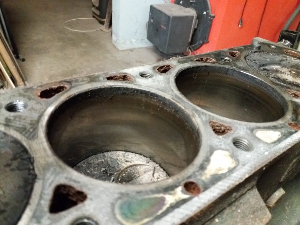

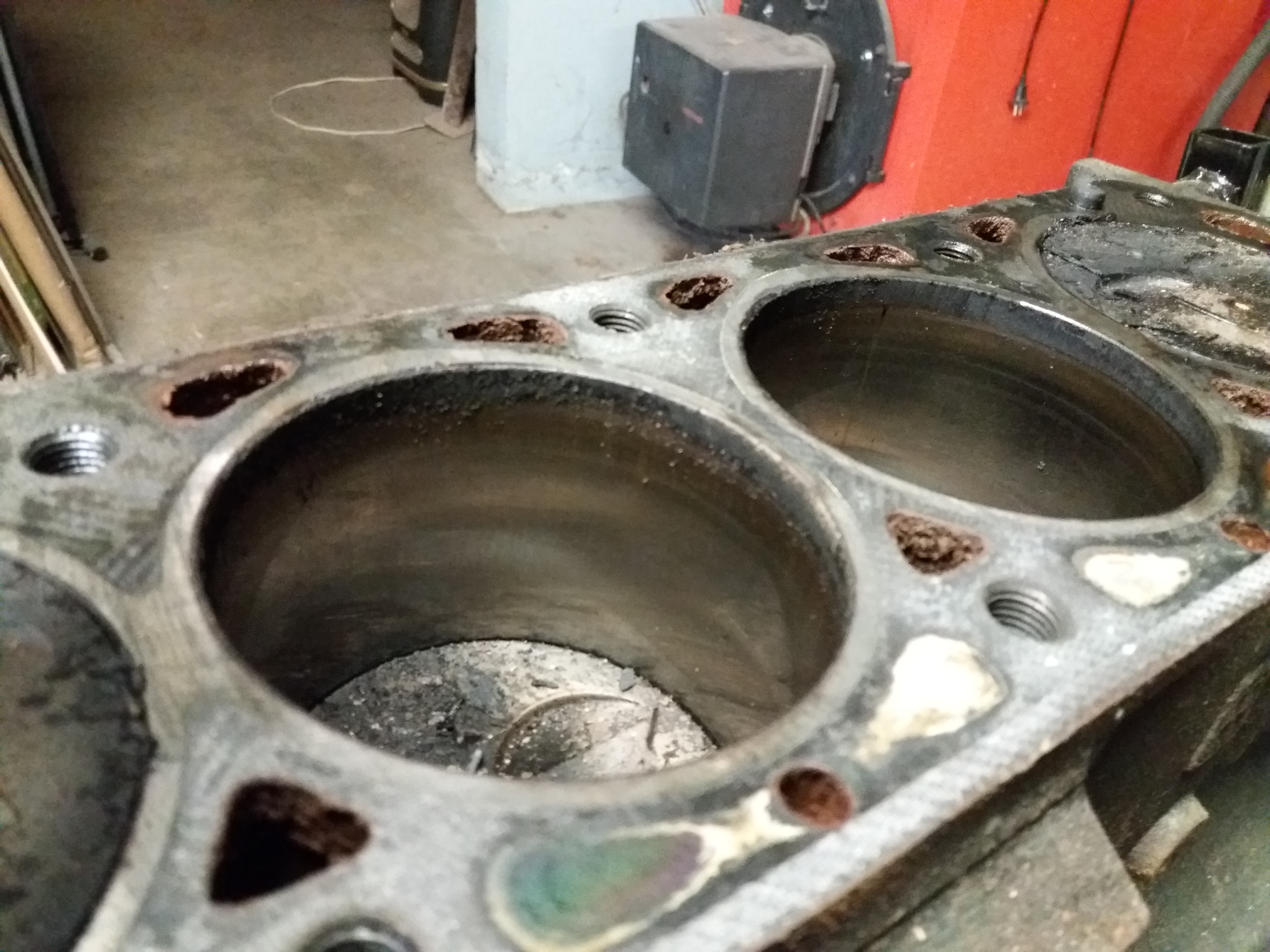

cilinderwanden zien er nog goed uit!

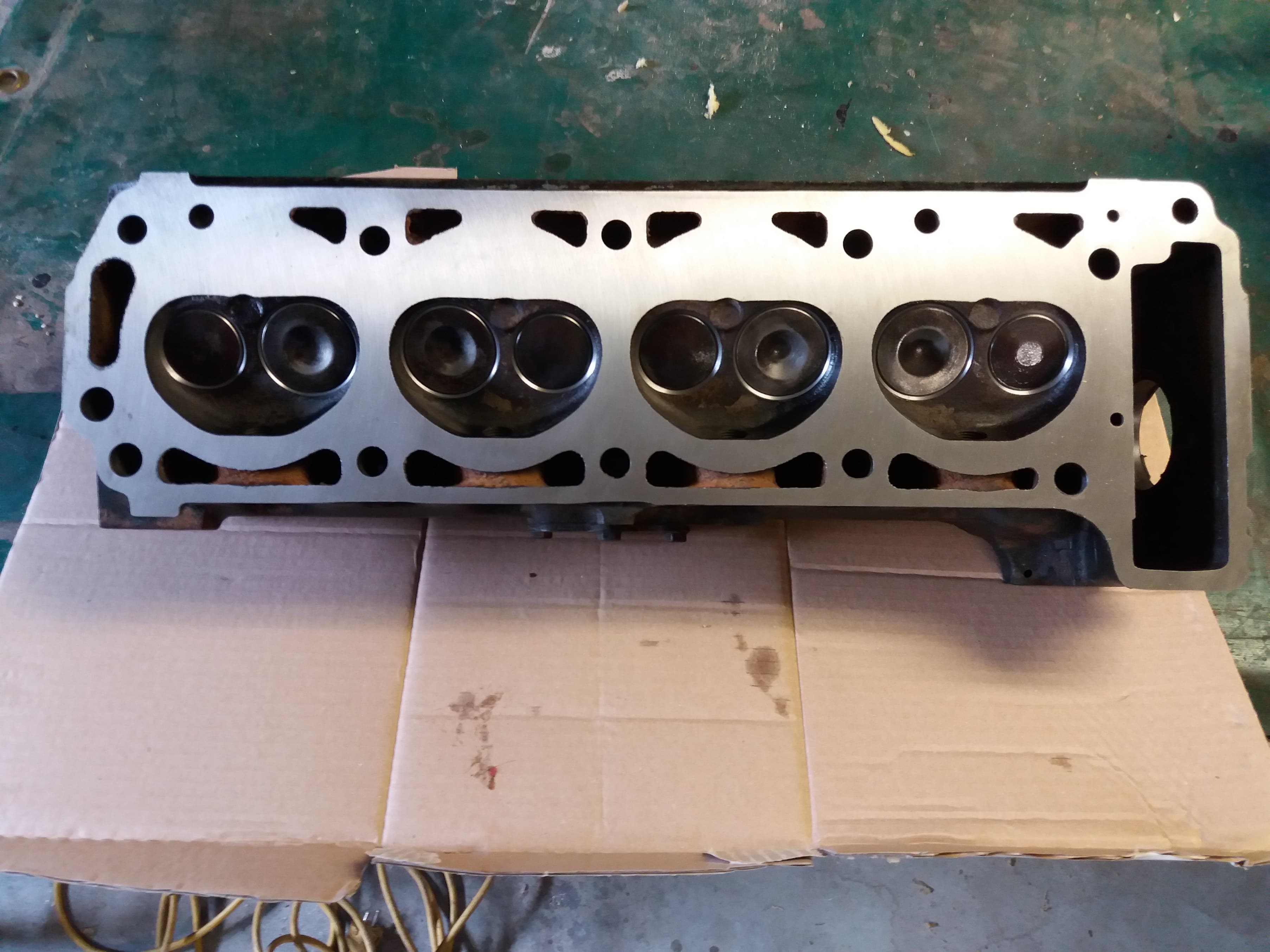

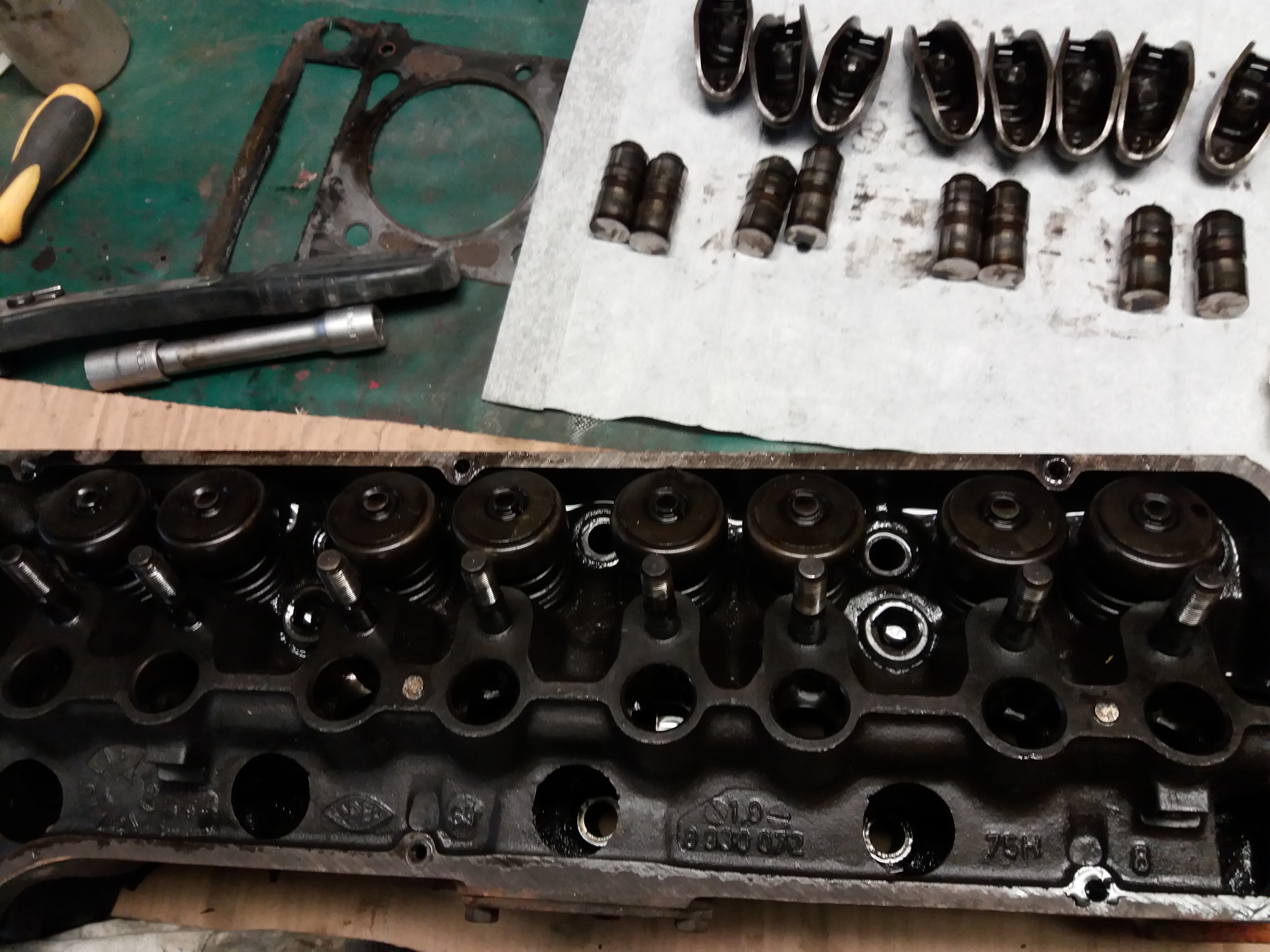

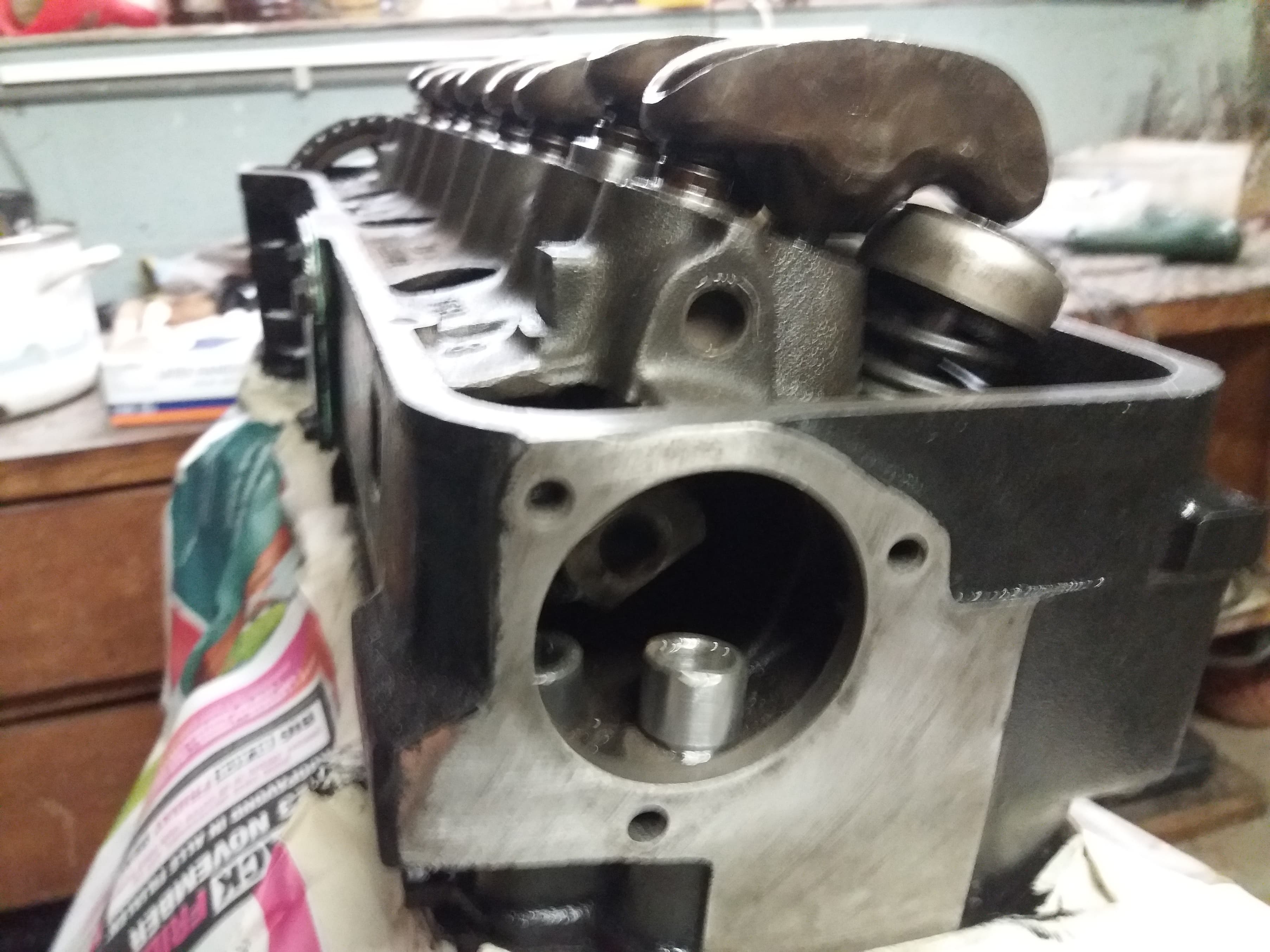

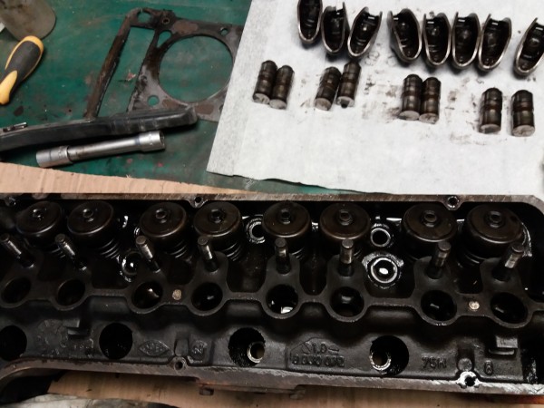

de cilinderkop
de cilinderkop
ik heb toen besloten om eerst de culasse in orde te brengen voor alleer dat ik de rest van de motor uiteen zwier, kwestie van het alles terug ineen te krijgen ;)
culasse kaal maken
culasse kaal maken

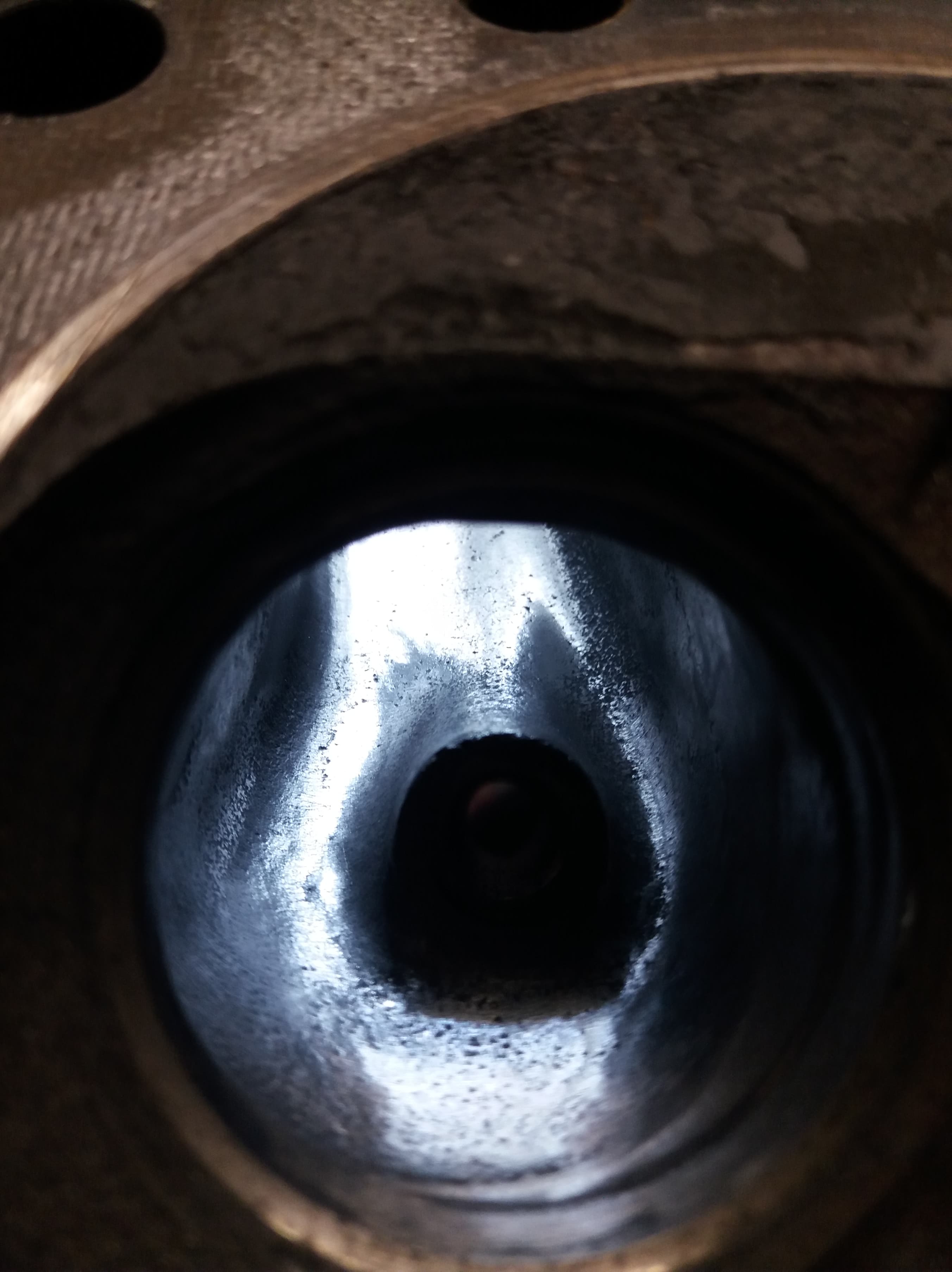

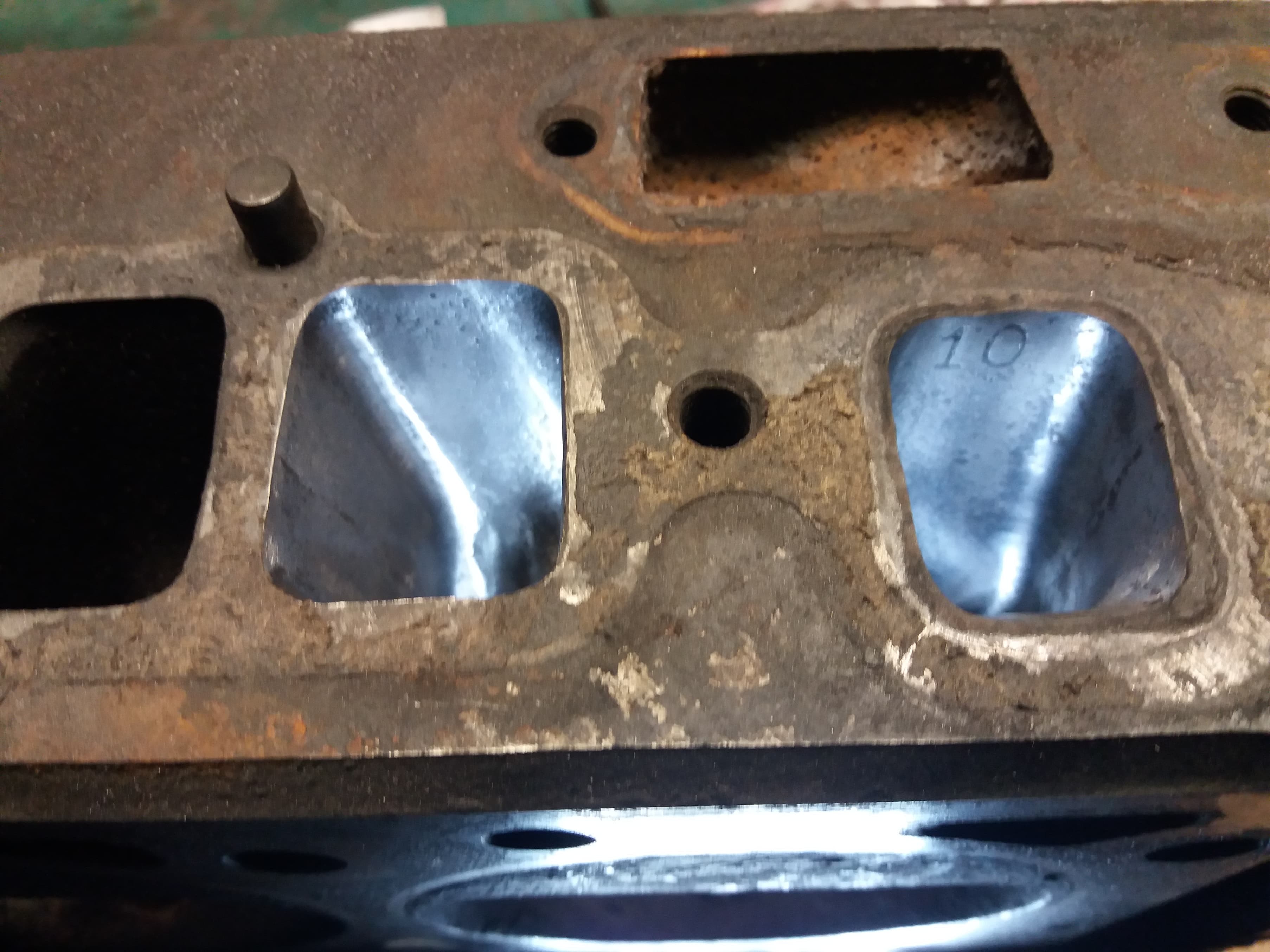

en proper maken, ook de in en uitlaatkanalen wat betere flow geven..
vervolgens de culasse binnen gedaan voor de klepzittingen te slijpen, lektest, kuisen en vlakken
culasse terug toppie!

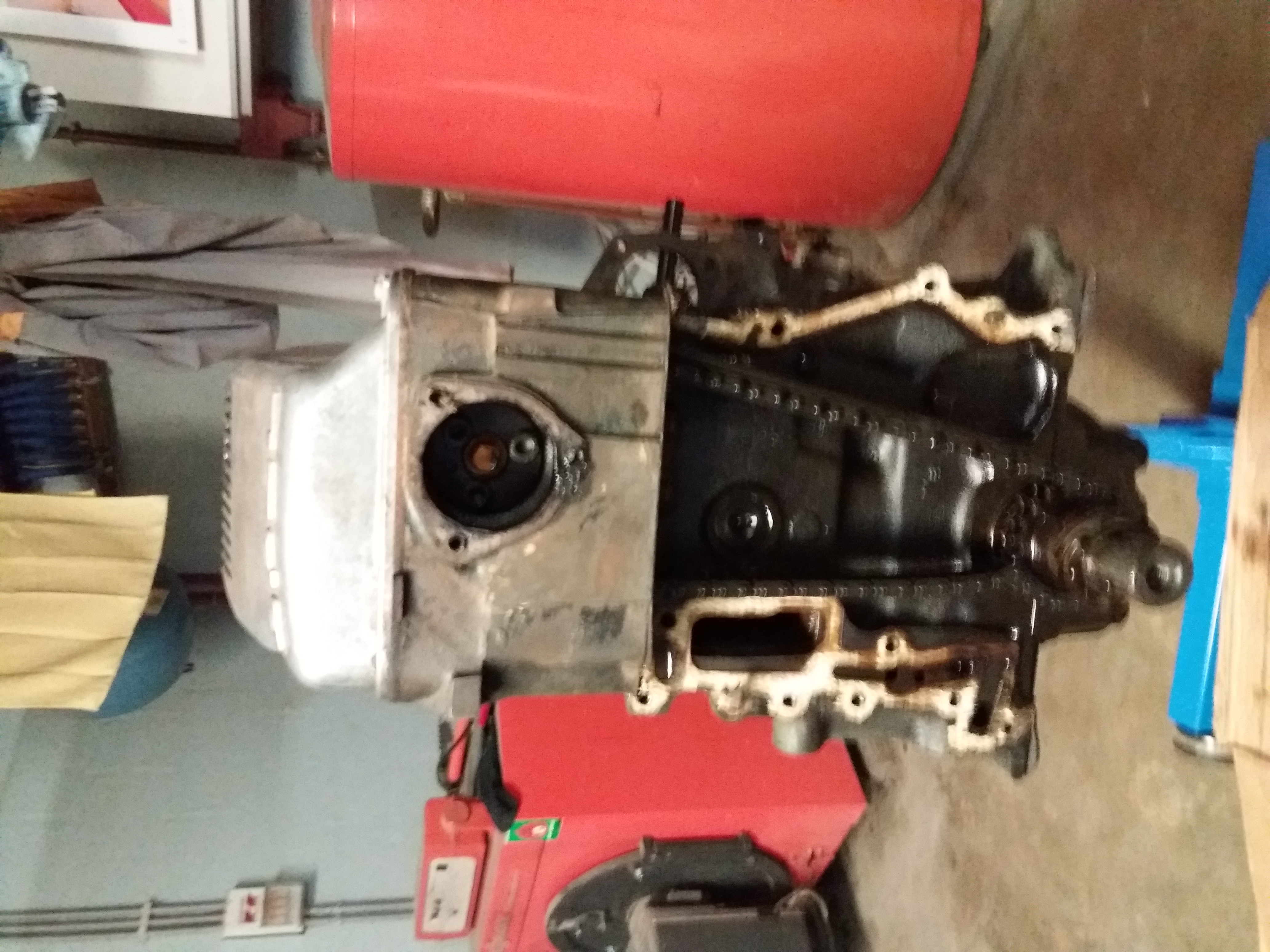

dan de blok zelf, aangezien dat deze er nog vrij goed uitzag, had ik geen grote kosten verwacht maar toch een kleine revisie ervan kan nooit geen kwaad
dus ook maar demonteren!
de onderkant van de motor

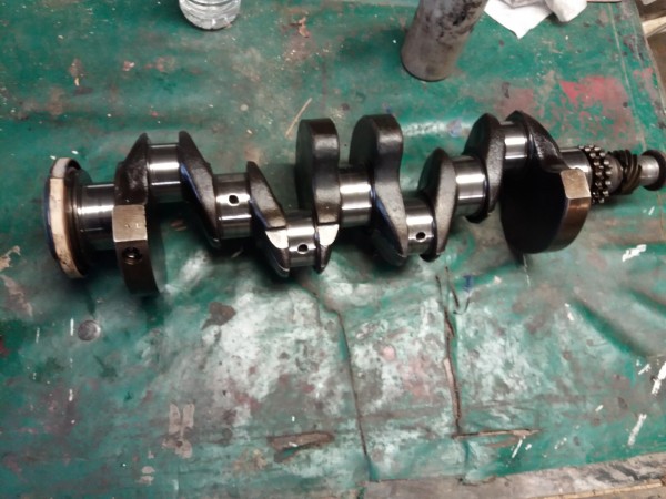

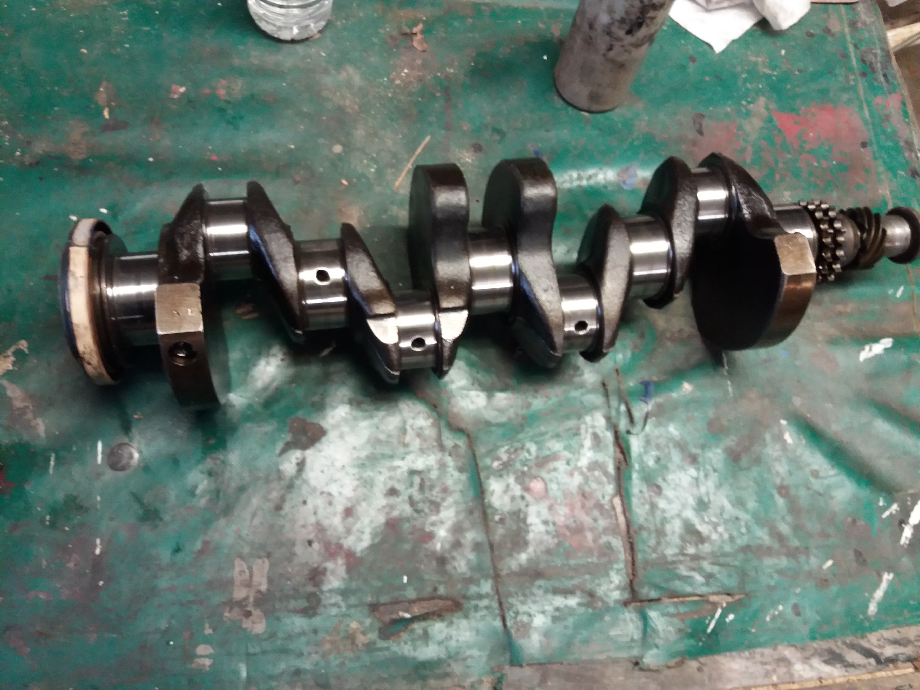

de krukas
de krukas
kwestie revisie, omdat ik bij de motor van de manta en deze juist dezelfde, is het wat copy- paste op de motor..

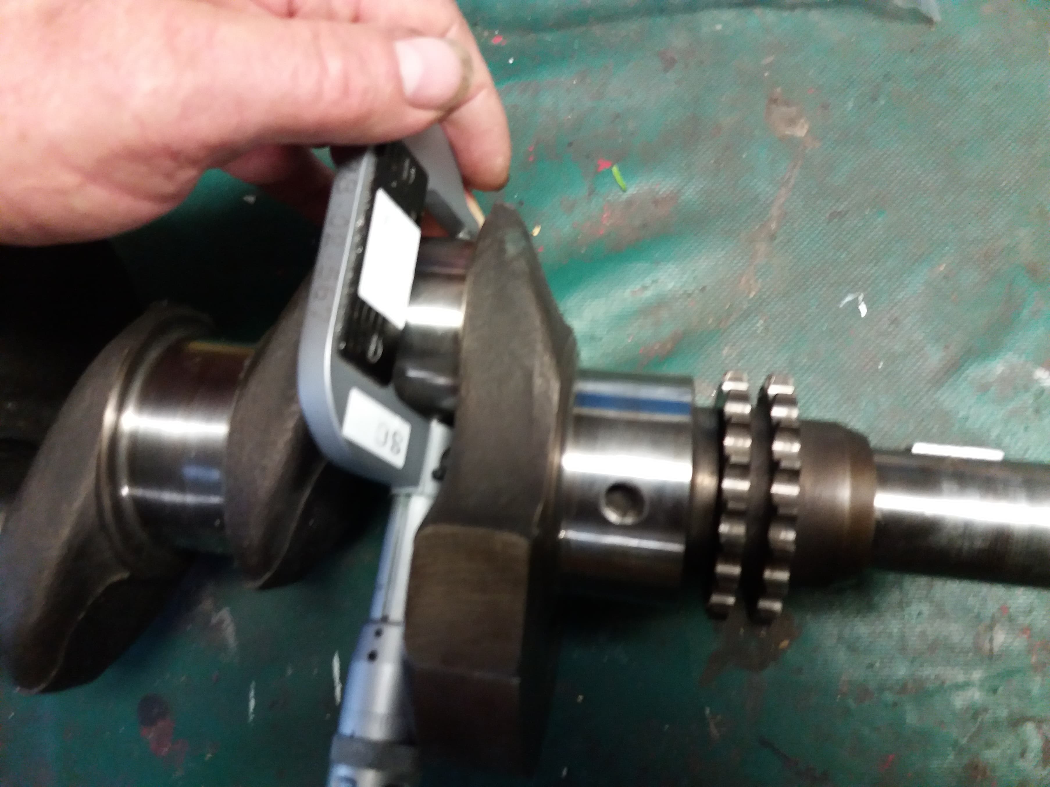

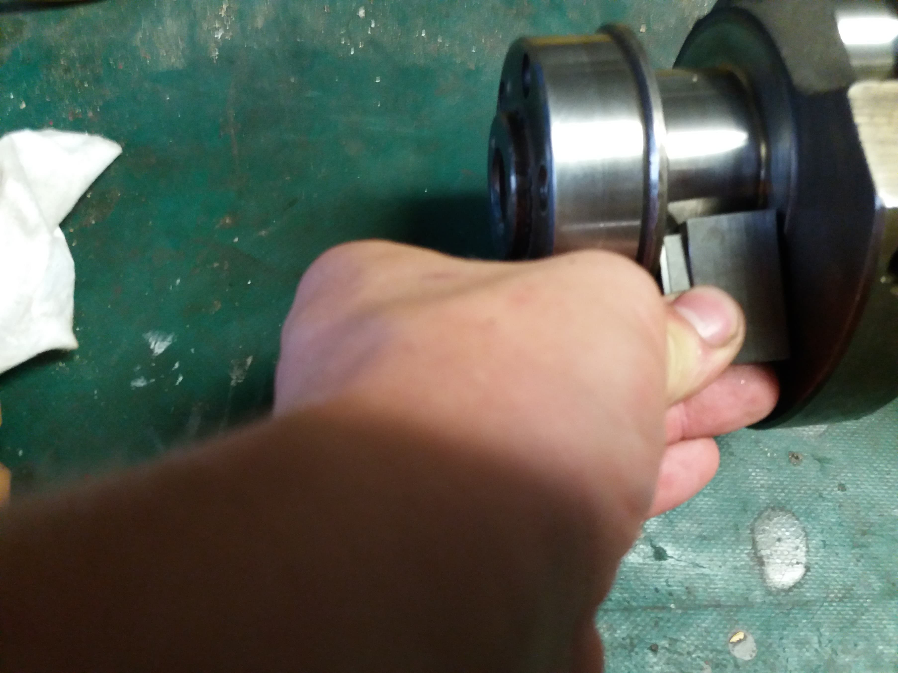

de krukas opmeten om nieuwe lagerschelpen te meten, deze kun je in 2 overmaten verkrijgen, dus goed meten!
krukas opmeten
krukas opmeten

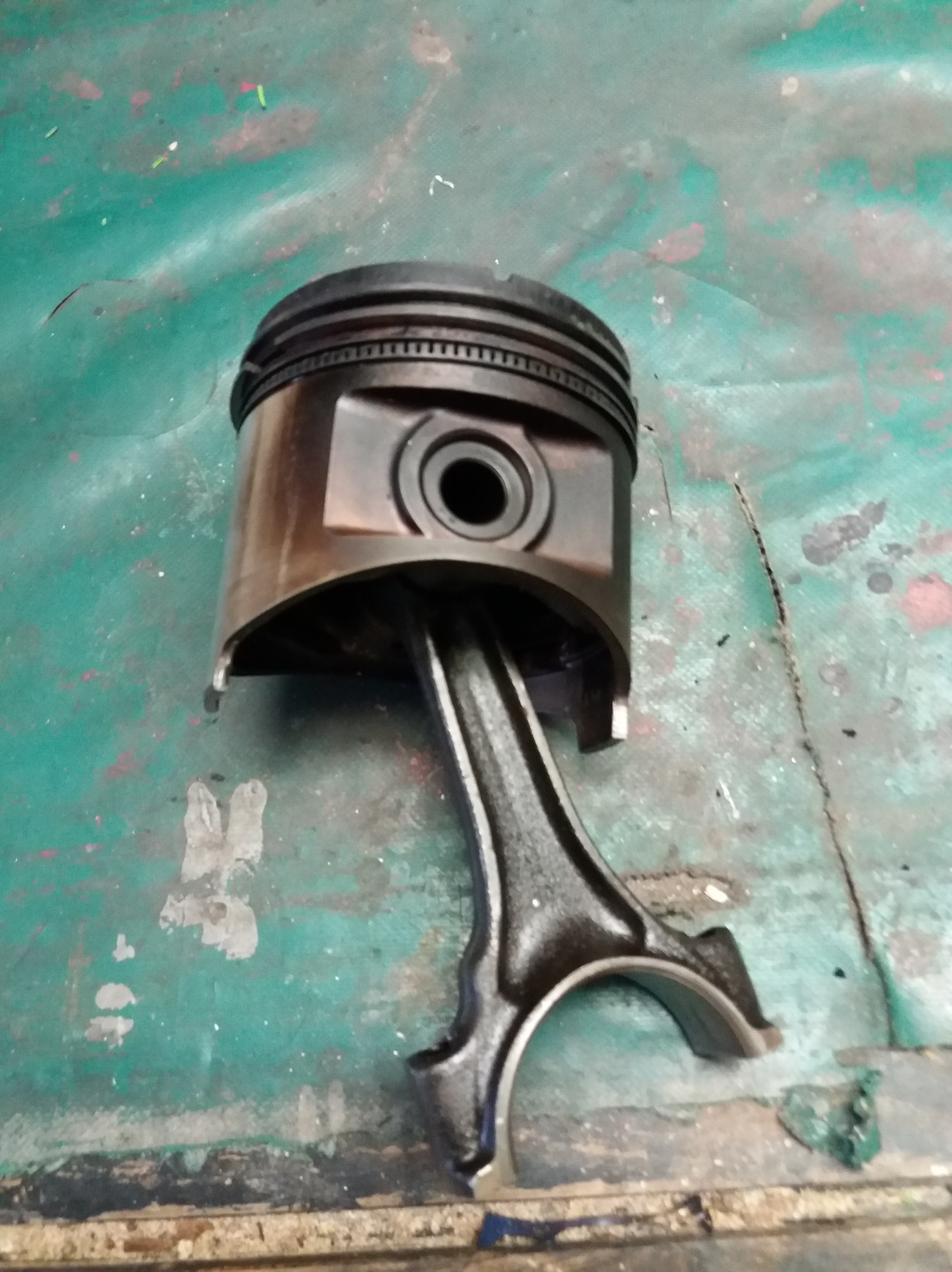

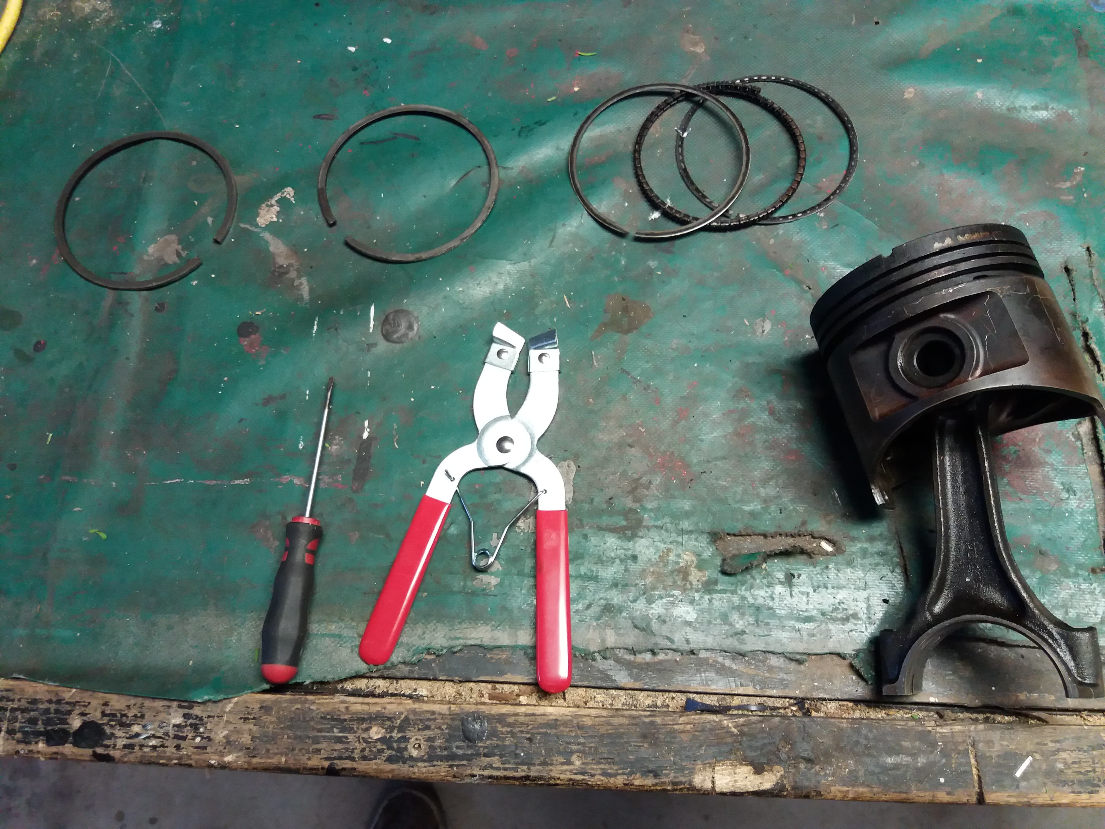

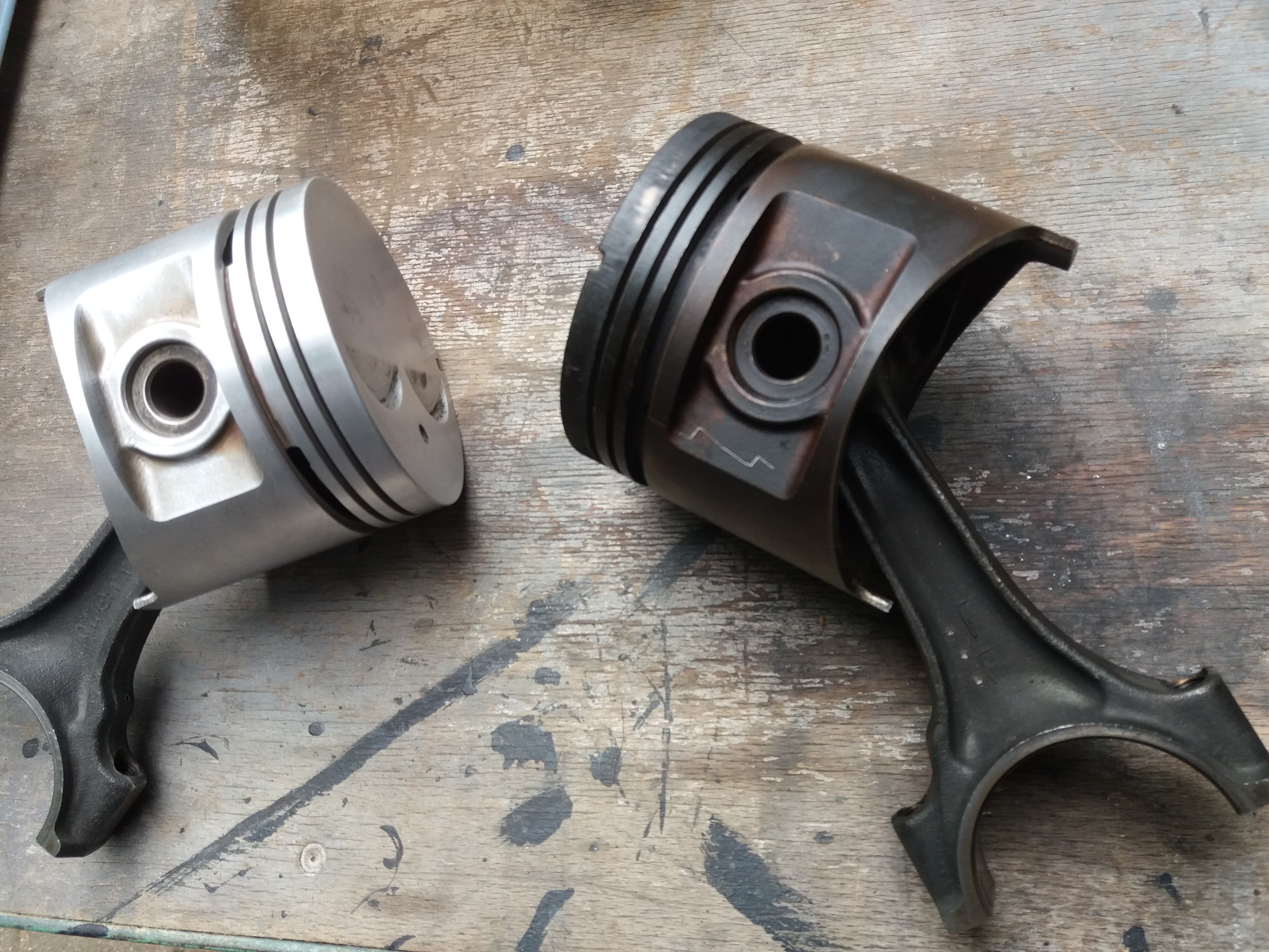

dan de slotspeling van de segmenten, deze moet je eerst verwijderen van de pistons, handig tooltje ervoor gekocht!
segmenten verwijderd
na dit alles is het bestellen van onderdelen, kan nooit niet snel genoeg hier zijn :roll:
dus dan maar alles beetje opkuisen eh
proper pistonneke!
proper pistonneke!
de pistons zelf zijn nog in prima staat, ik vermoed dat de blok ooit een revisie heeft gehad want er steekt al een overmaat piston in, ook de lagerschelpen waren niet al te versleten maar voor die 200€, inclusief segmenten, kun je niet sukkelen en de oude hergebruiken :P

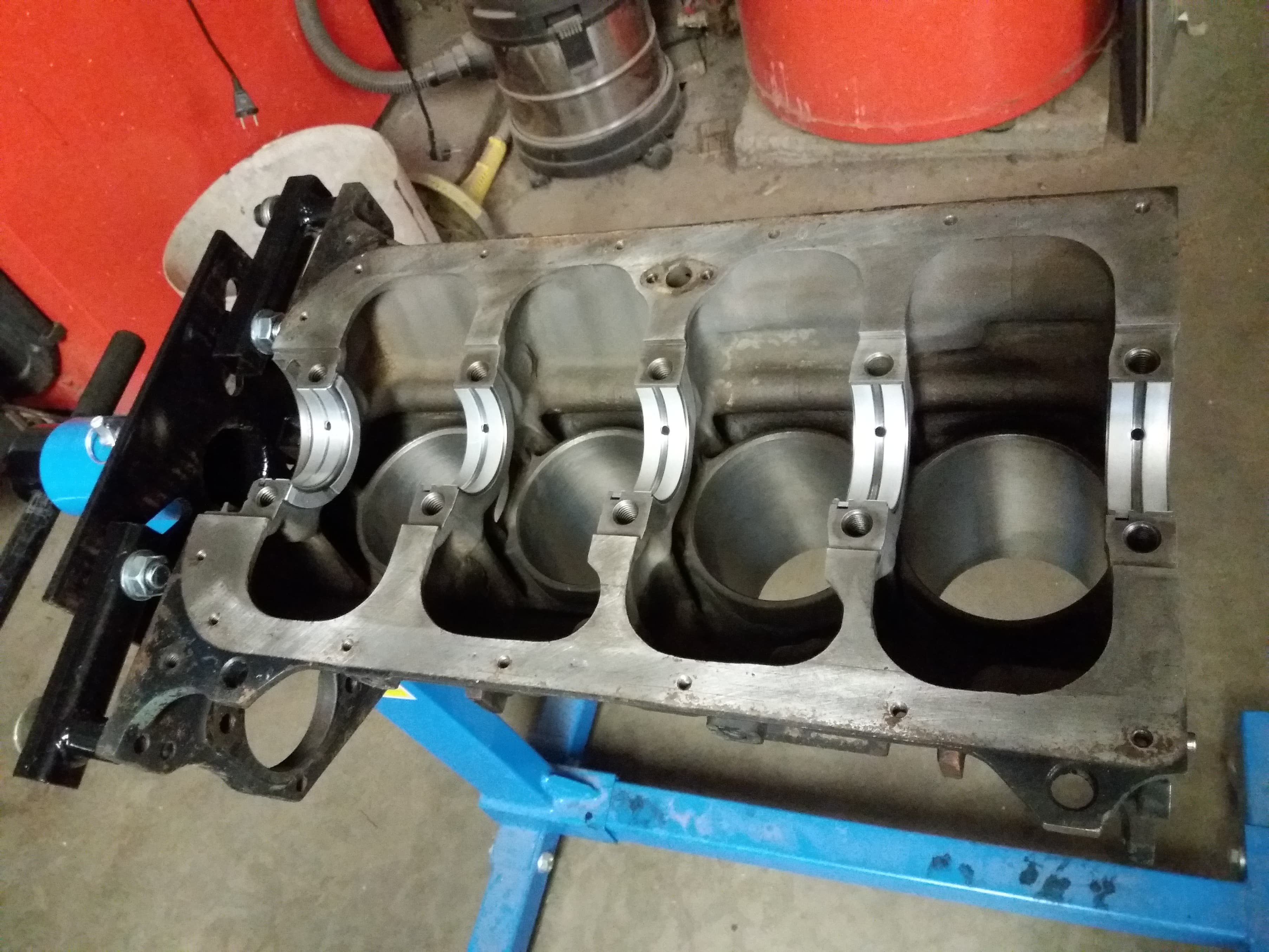

de laatste tijd is er wat aan de motor gebeurt, hij is terug in elkaar geraakt :shock:

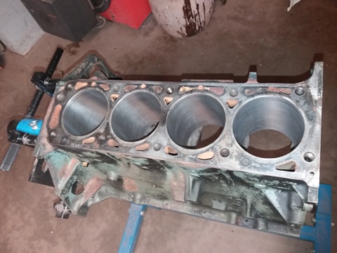

te beginnen met de motorblok te laten honen, buiten een kleine stootrand was het niet nodig om deze te laten boren (er staken al overmaat pistons in) en deze hadden amper sporen van slijtage..
blokje gehoond
blokje gehoond

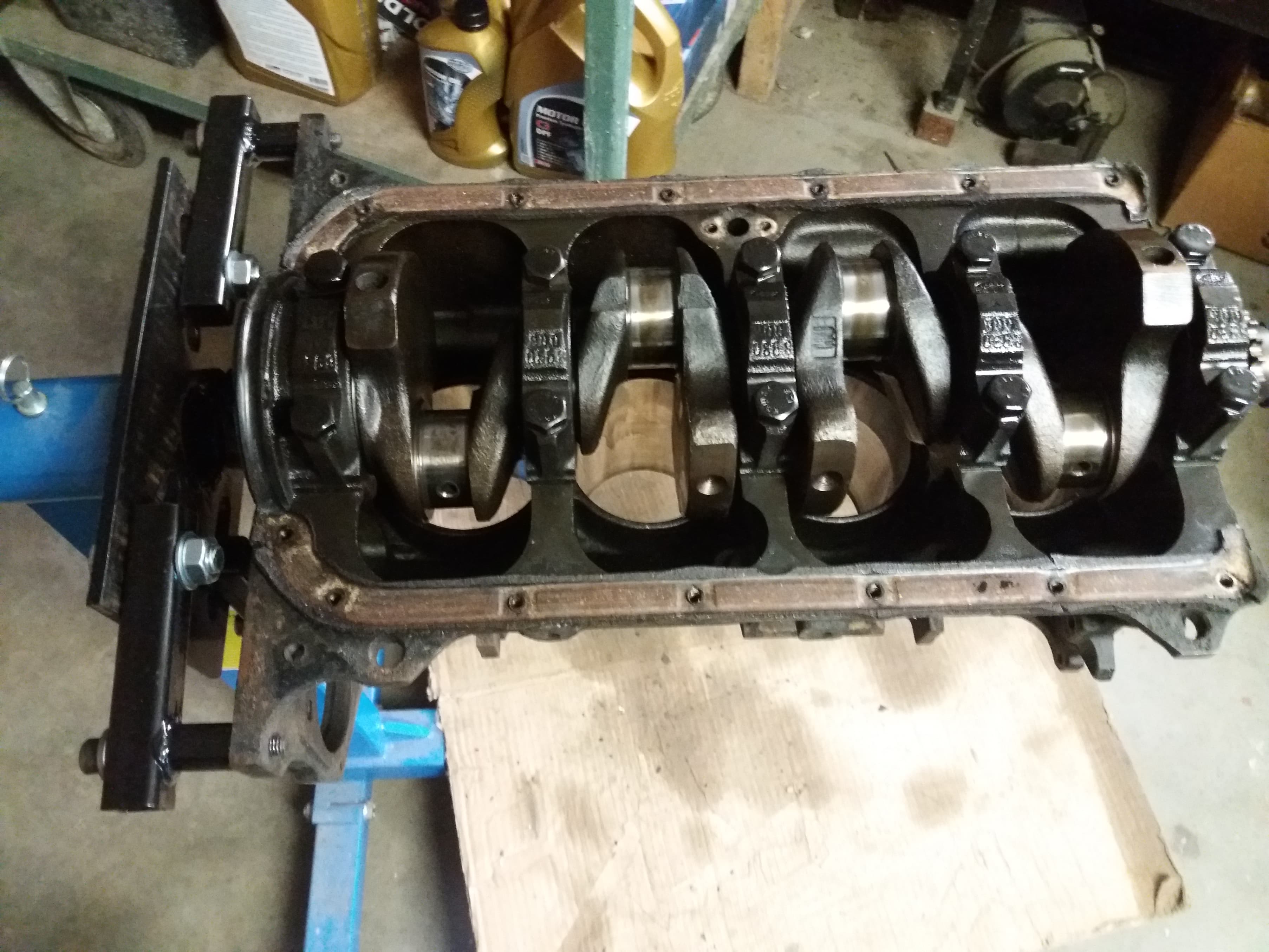

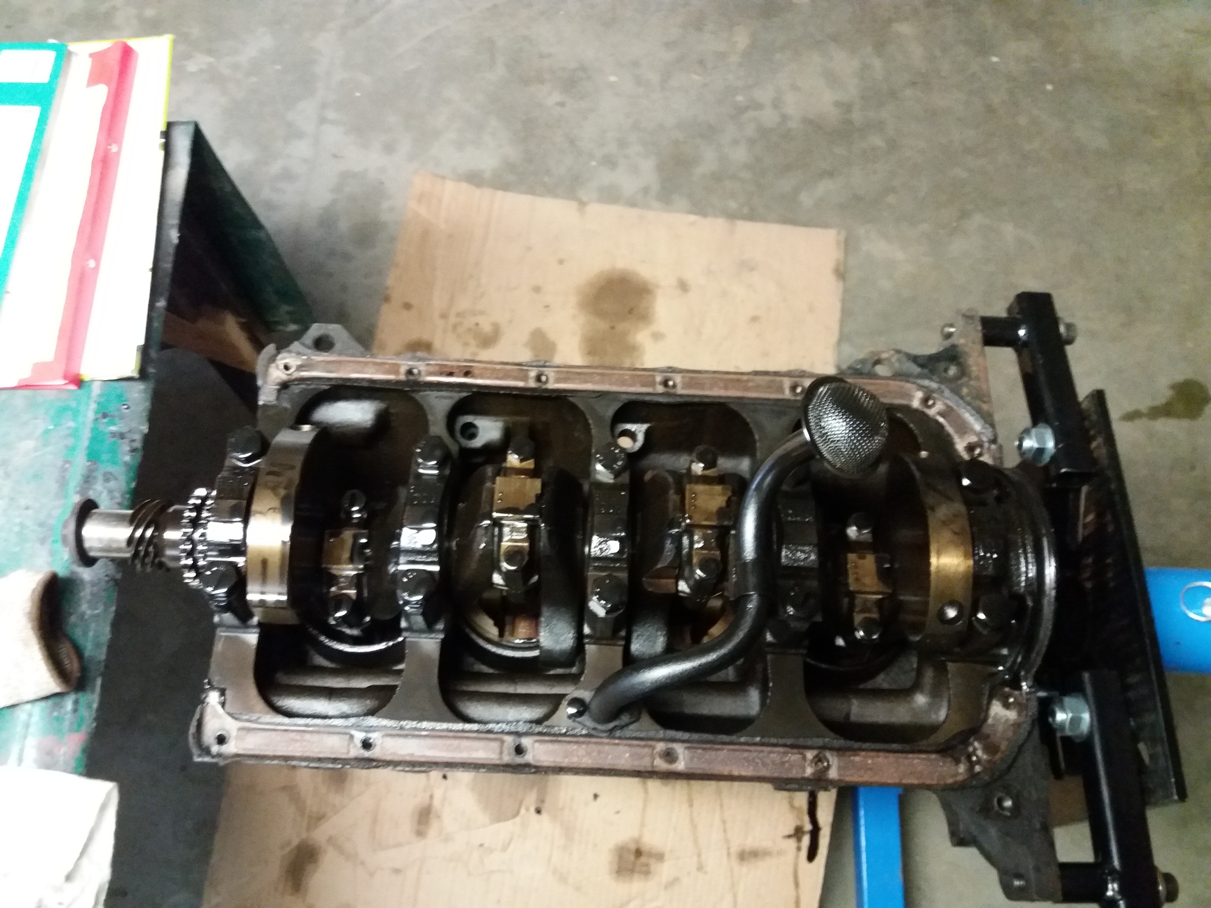

vervolgens de krukas terug monteren, de oude lagers waren niet versleten maar heb deze toch maar vervangen, het is een heel werkje om ze achteraf toch nog te vervangen ;)
de onderste lagers van de krukas

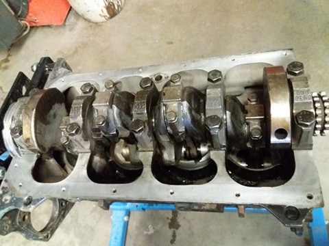

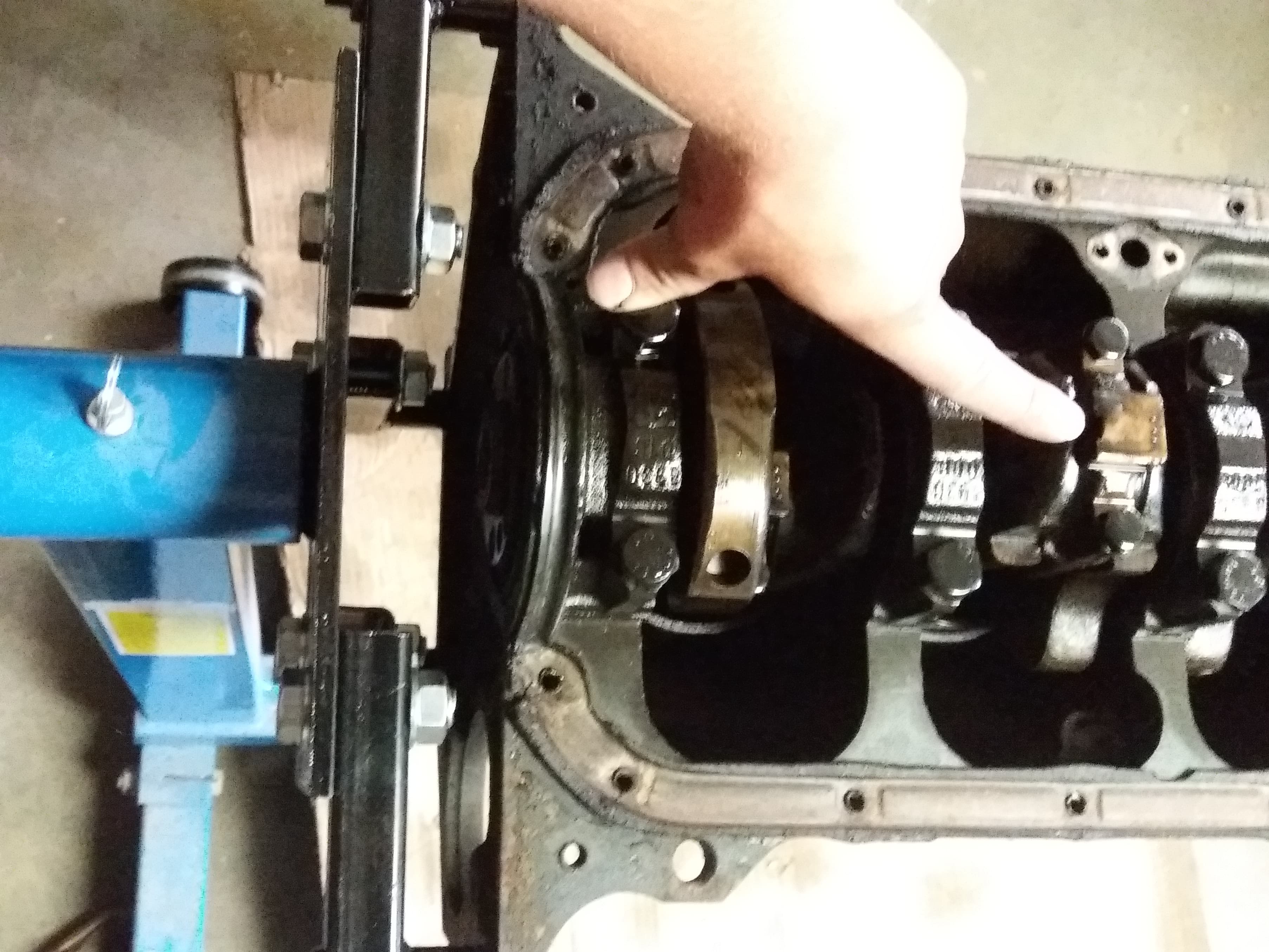

daarna de krukas erin leggen en de hoofdlagerkappen monteren, ook met zo een half lagerschaaltje in gemonteerd. hierna dient de krukas vrij vlot rond te draaien als je met een sleutel aan de krukaspoelie draait.. was niet het geval :cry: de lagerschelp die ervoor zorgt dat de axiale speling van de krukas opvangt, bleek fout geleverd te zijn :roll: dus bij de laatste kruktap dan maar terug de oude lagerschelp in geplaatst en tadzaaam.. de krukas draait soepel rond :o :D :D
krukas gemonteerd met de krukaslagerkappen

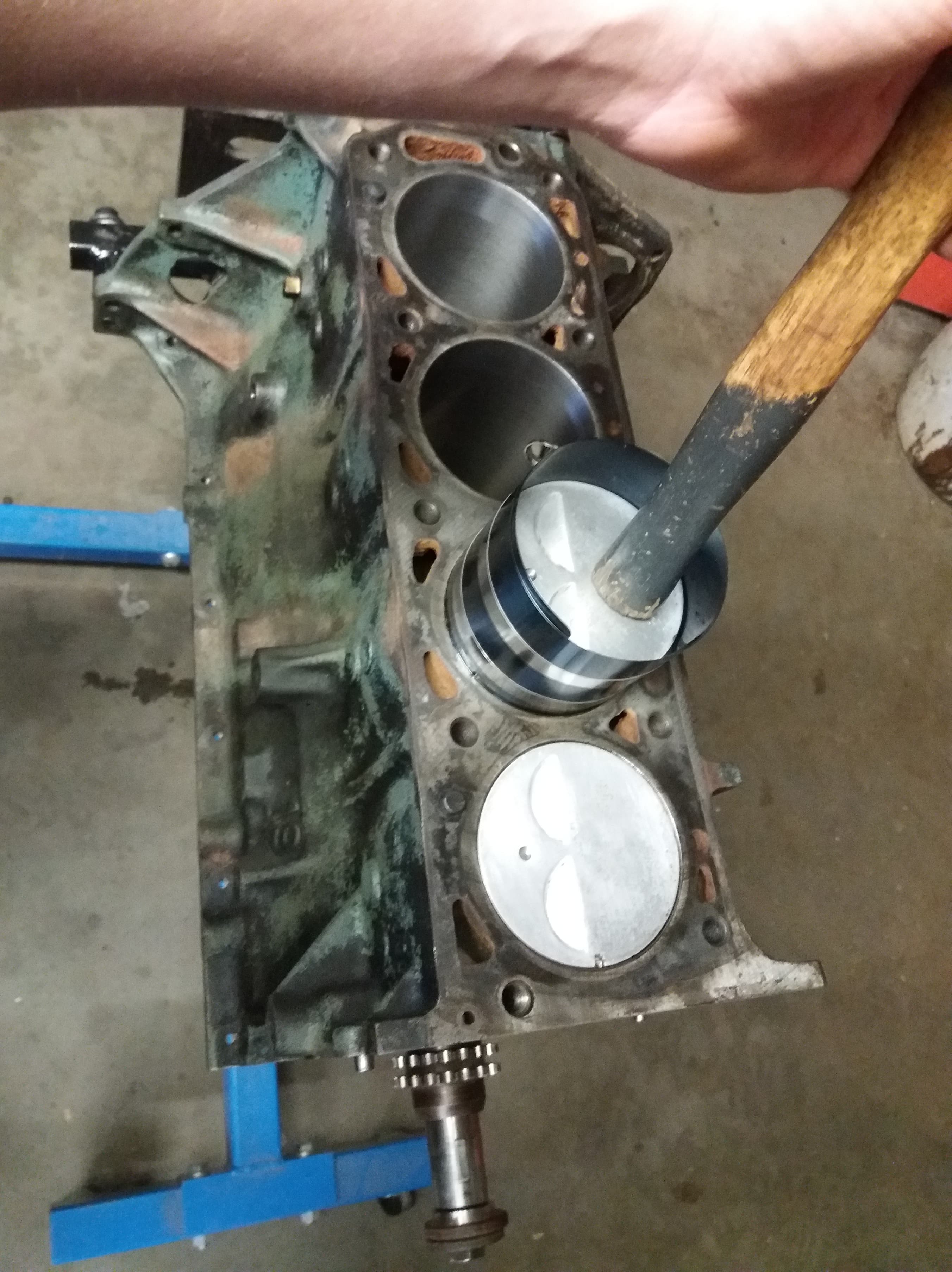

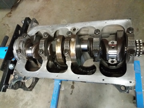

vervolgens de pistons erin, deze met nieuwe segmenten en voldoende olie eraan
met de hamer beuken! lichtjes tikken volstaat hoor
en dan heb je toch al de onderblok terug ineen :D
krukas met pistons gemonteerd

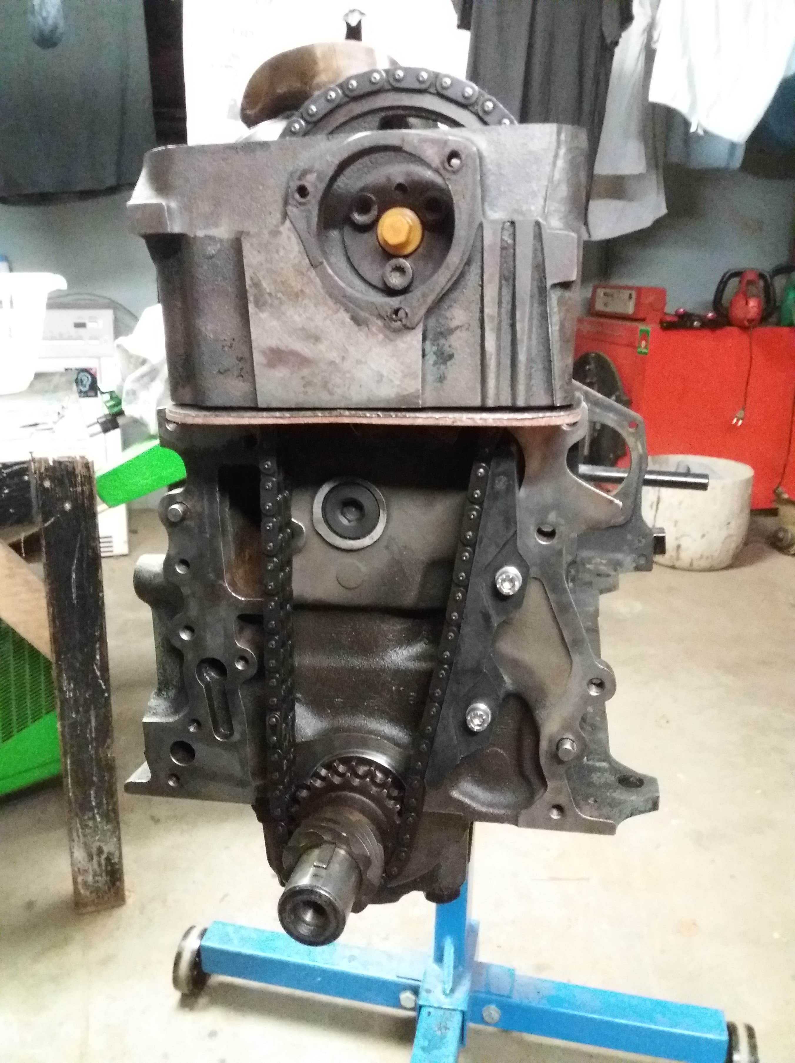

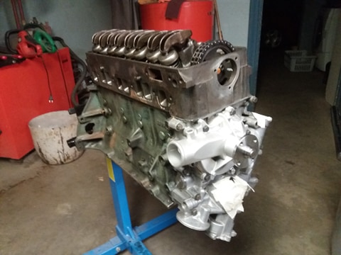

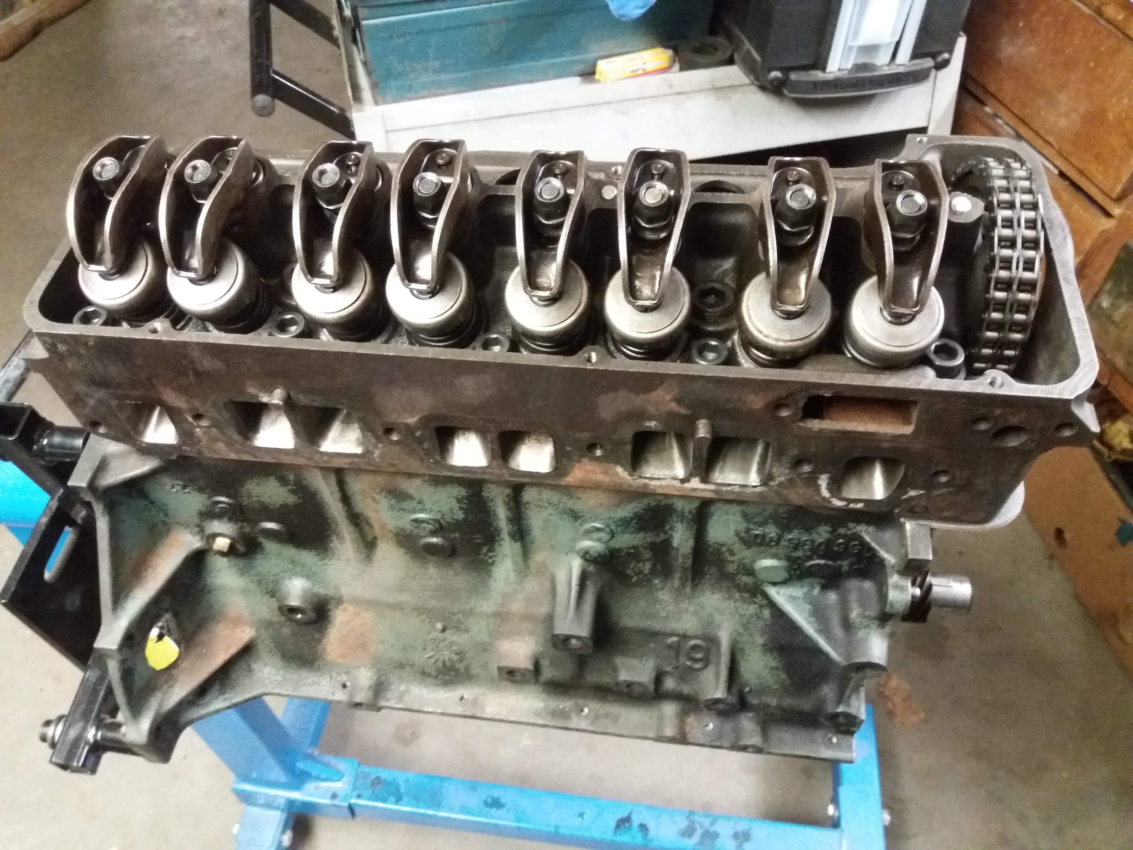

met alleen de onderblok kant en klaar kom je niet ver, dus de cilinderkop moet er ook bij op
na een beetje zoekwerk hoe je dat het beste klaarspeelt zonder schade toe te richten aan kleppen bvb, had ik het genieus plan van de cilinderkop met nokkenas en alle reutemeteut gemonteerd op de blok te zetten, maar de kleppen zodanig 'los' gezet, dat je de nokkenas nog kon draaien om deze op zijn punt te leggen voor de distributieketting te plaatsen :ugeek:
het is allemaal snel uitgelegd, maar niet zo snel uitgevoerd, althans dat het geheel degelijk ineen zit en niet een tandje op de distributie mist :roll:
fotoke, hier zie je wat ik bedoel met losse kleppen, je vijst de moeren los waarmee je de kleppen regelt, dat ze gewoon allemaal dicht zijn.. easy as fuck in feite :|
cilinderkop gemonteerd
en de ketting die bij deze nog niet gespannen is, het nokje op de krukas dient als blokkage van de poelie, maar ook al merkteken
distributieketting

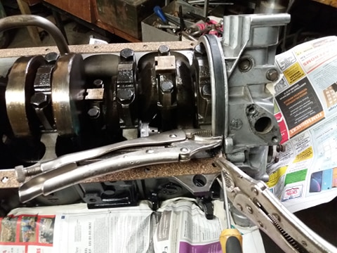

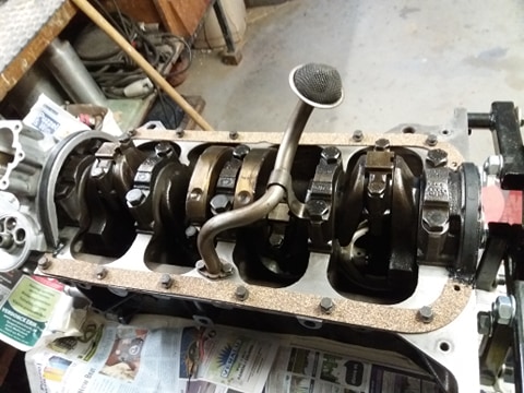

over het carter gesproken, om dit fatsoenlijk dicht te krijgen heb ik de dichtingen met kit vast gelijmd en vast gezet met klemmen om deze te laten drogen op de plaats dat ze moeten komen want het is nogal onhandig om dit in 1 keer te monteren met carter en al erbij :?
de kurken dichting dient dus voor een stukje onder het distributiecarter te zitten.. heel handig :|
dichting carter
dichting carter
om dan een rubberen dichting over het carter en de hoofdlagertap te leggen
rubberen dichting vast maken
de carterdichting op zijn plaats

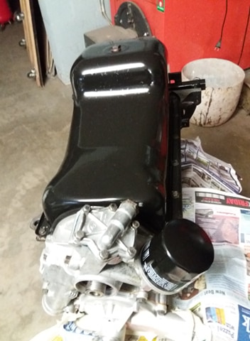

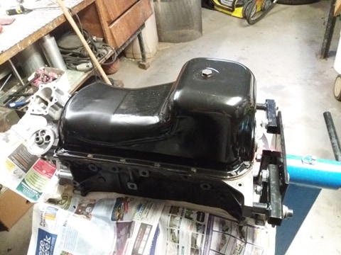

als alles goed droog is, heb ik het carter zelf, ook met afdichtingskit ertussen, gemonteerd
carterpan gemonteerd
het is een heel simpel om dit alles voor elkaar te krijgen, maar ik check liever 10x en zie dat alles naar behoren dicht en vast staat, dan na montage van de motor in de auto voor verassingen komen te staan waar je soms heel de boel kunt opnieuw doen :shock:

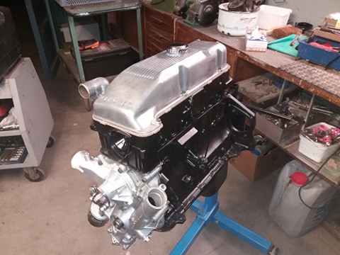

er dienen nog wat kleinere onderdelen geplaatst te worden, maar het hart hemzelve zit toch al terug ineen, waar ik zeker blij om ben, de eerste totale revisie van de motor door mijzelf uitgevoerd :D :D

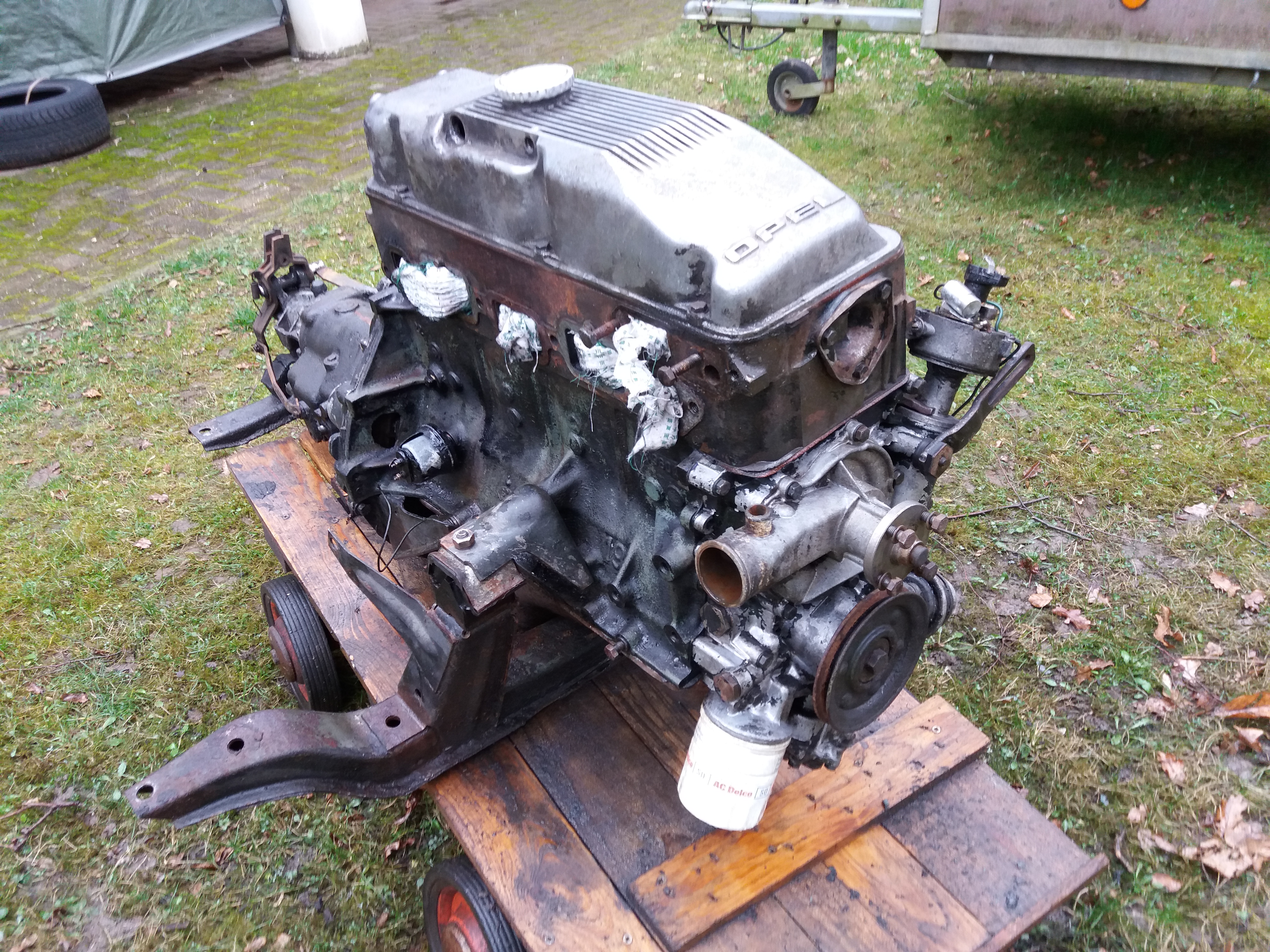

we zijn nog ietskes verder geraakt met de motor! op wat aanbouw stukken na is hij klaar, gisteren de motor van de steun gehaald en op een karretje geplaatst zodanig dat ik het vliegwiel en koppeling kan plaatsen en de vitessebak ertegen.. en onder de auto kan plaatsen :D
alvorens we zo ver zijn gekomen waren er nog wat nodige zaken te doen

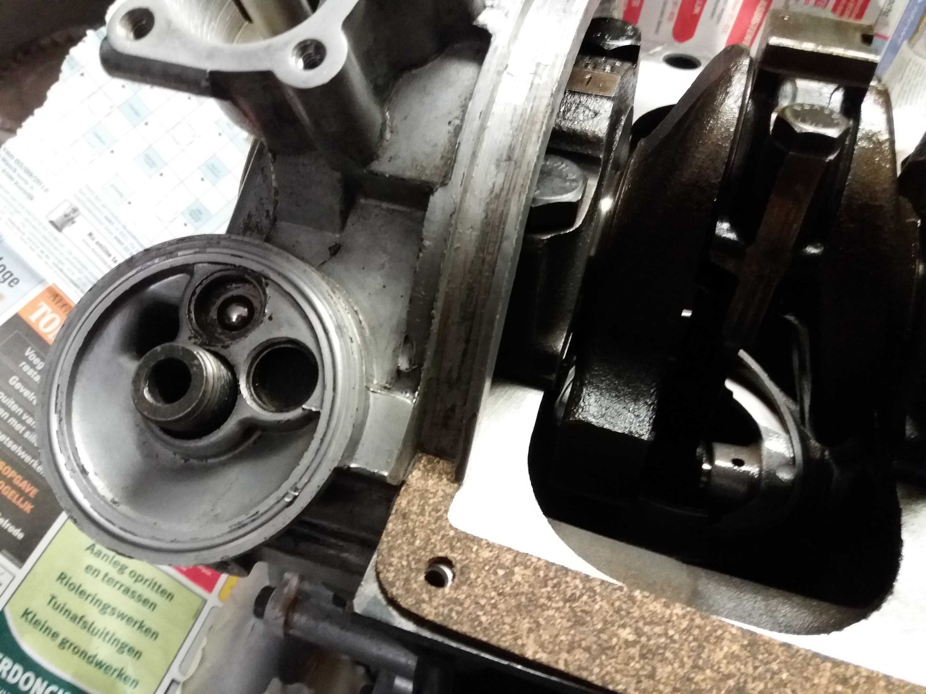

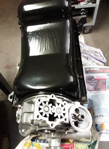

de oliepomp monteren
oliepomp deksel erop en oliefilter
motor is klaar!
motor is klaar!

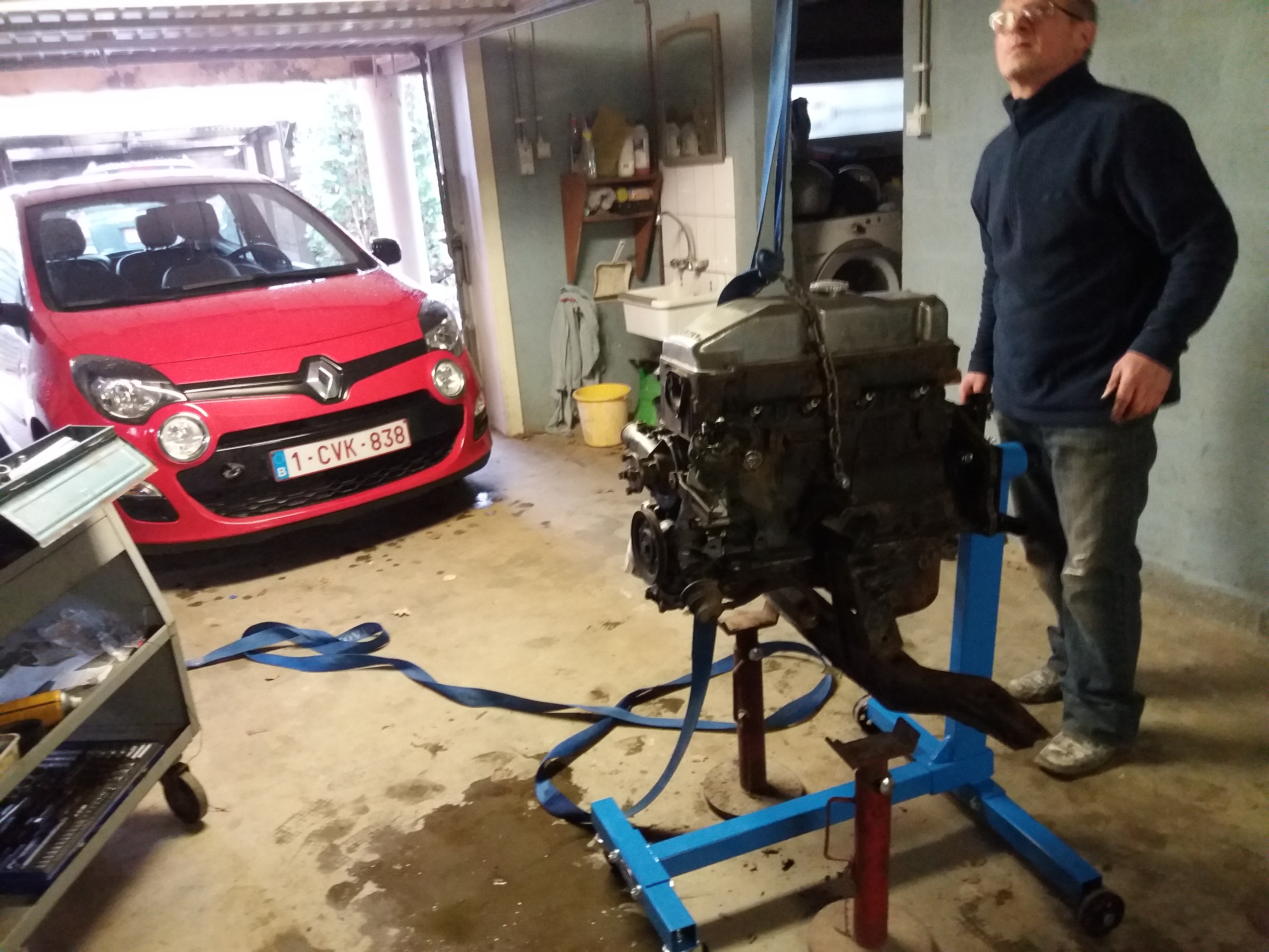

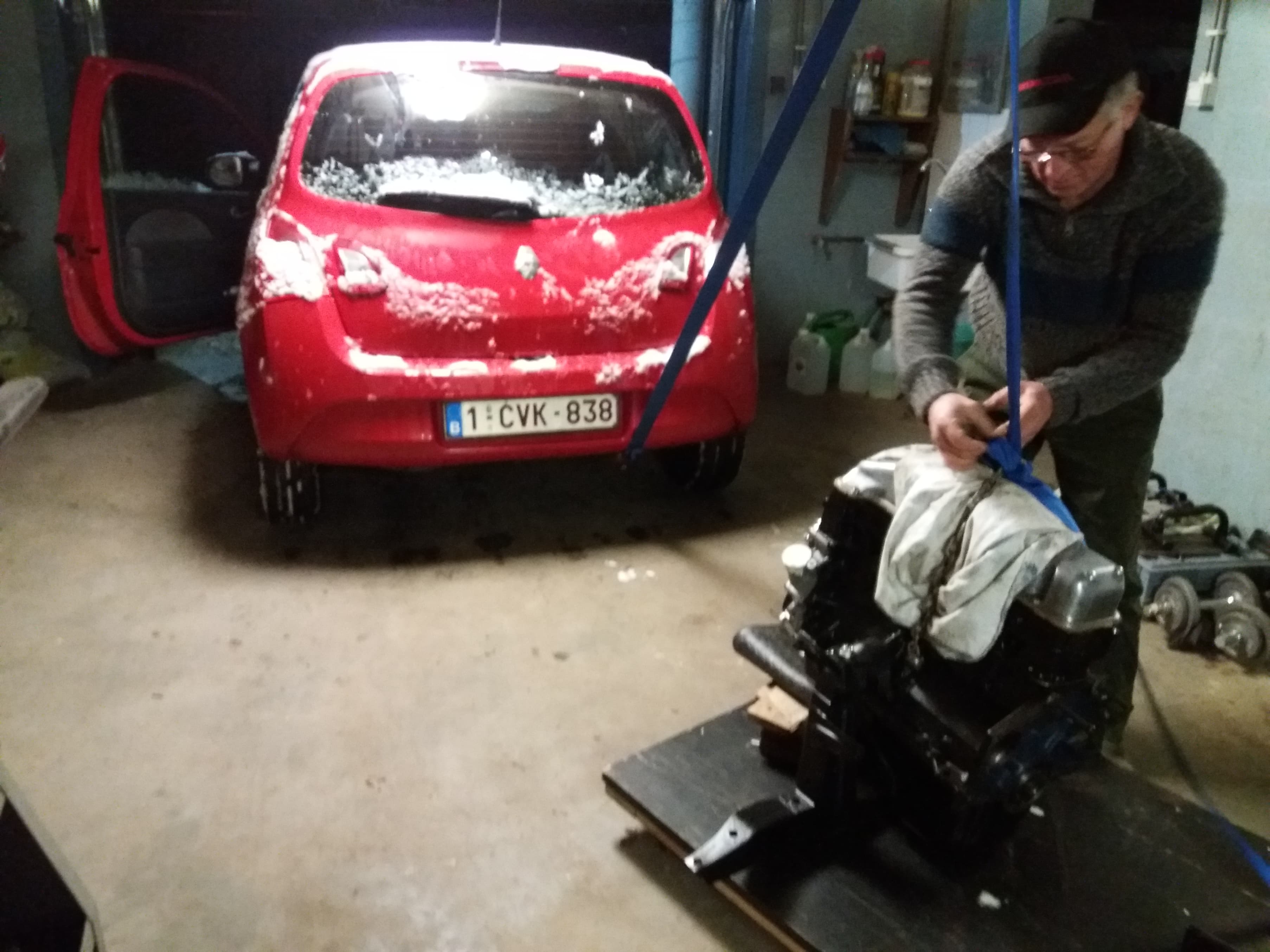

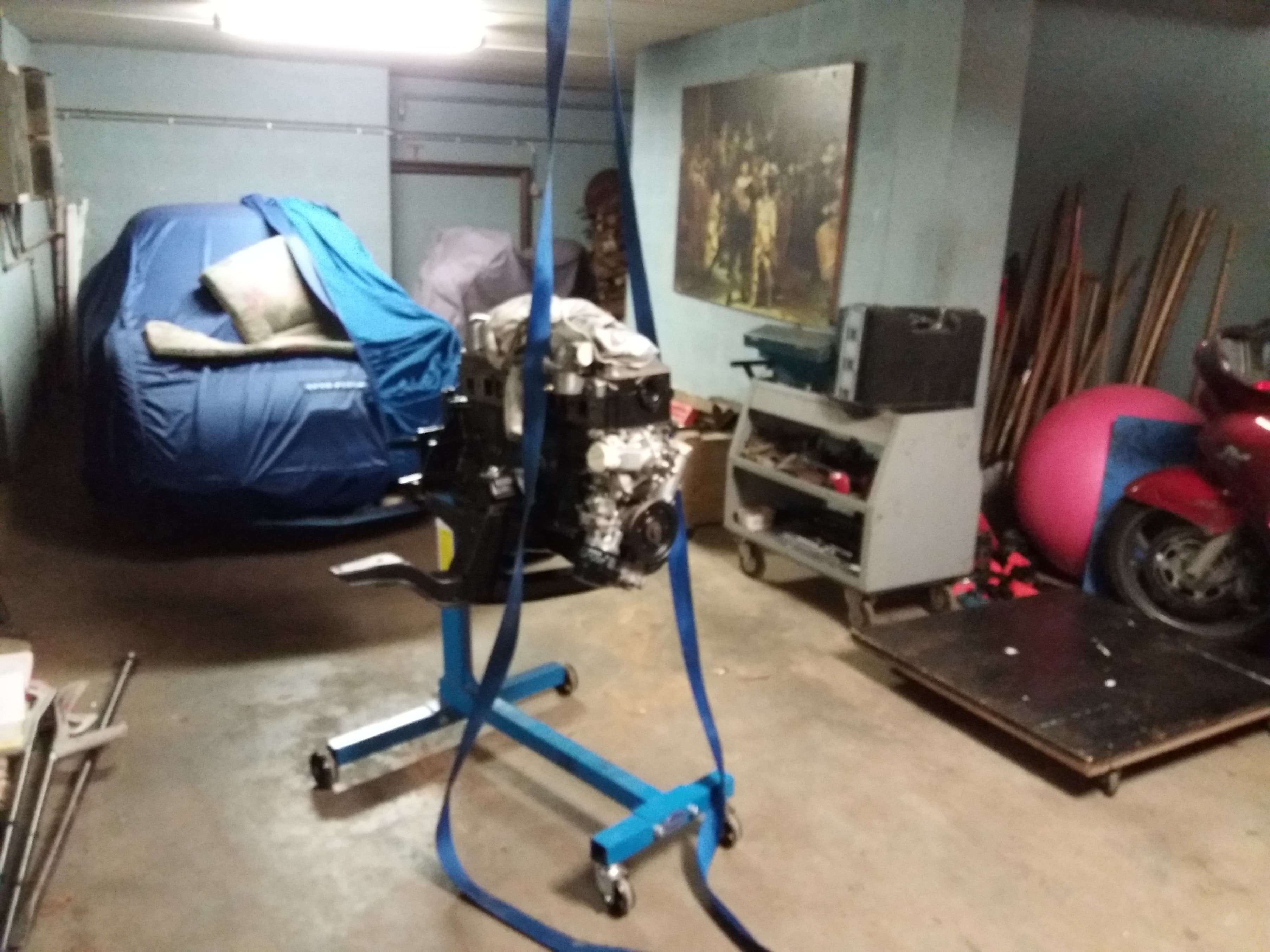

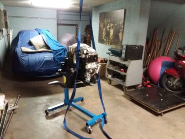

dan de motor van het statief halen, omgekeerde wijze als we hem er tegen hebben geplaatst eh ;) met de twingo, een zeel en een haak in het plafond..
motor nog op statief
motor op karretje met wieltjes onder

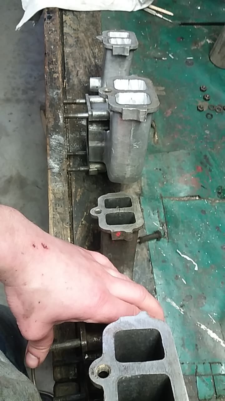

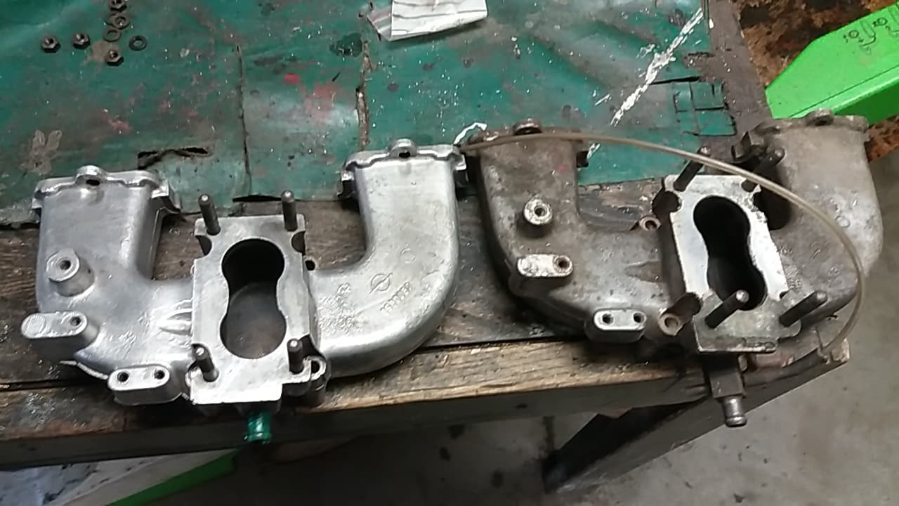

en verder nog wat dingen proper gemaakt, zoals
het inlaatspruitstuk
en de binnenkant natuurlijk ook :) het vuile spruitstuk is dat van de manta nog btw, daar heb ik webers op gezet en kun je het originele spruitstuk niet meer voor gebruiken..
beetje flowen
beetje flowen
