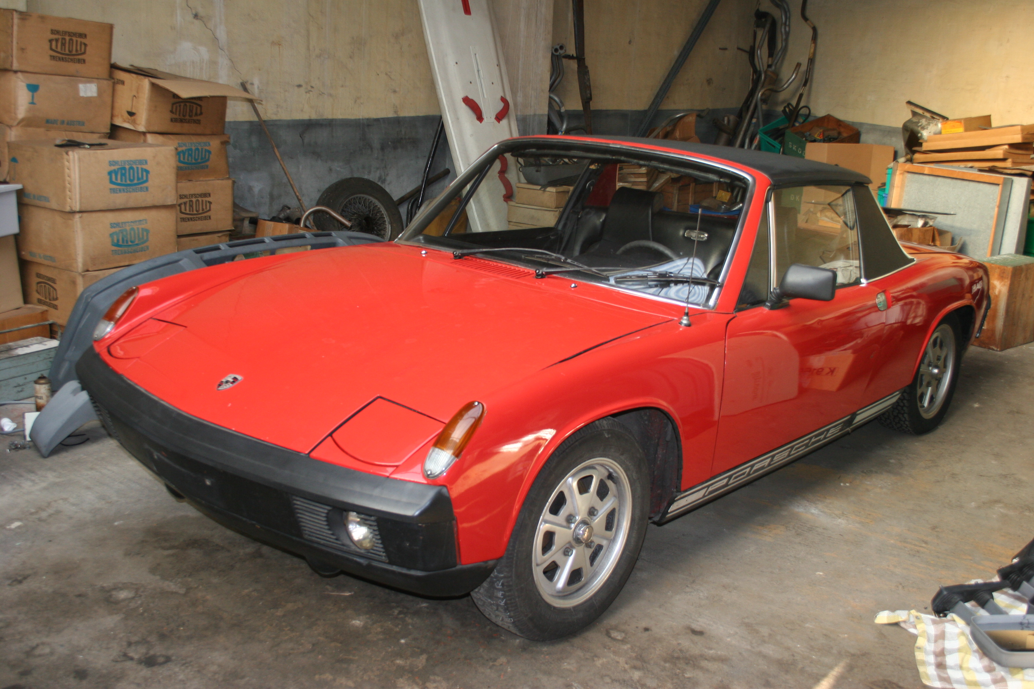

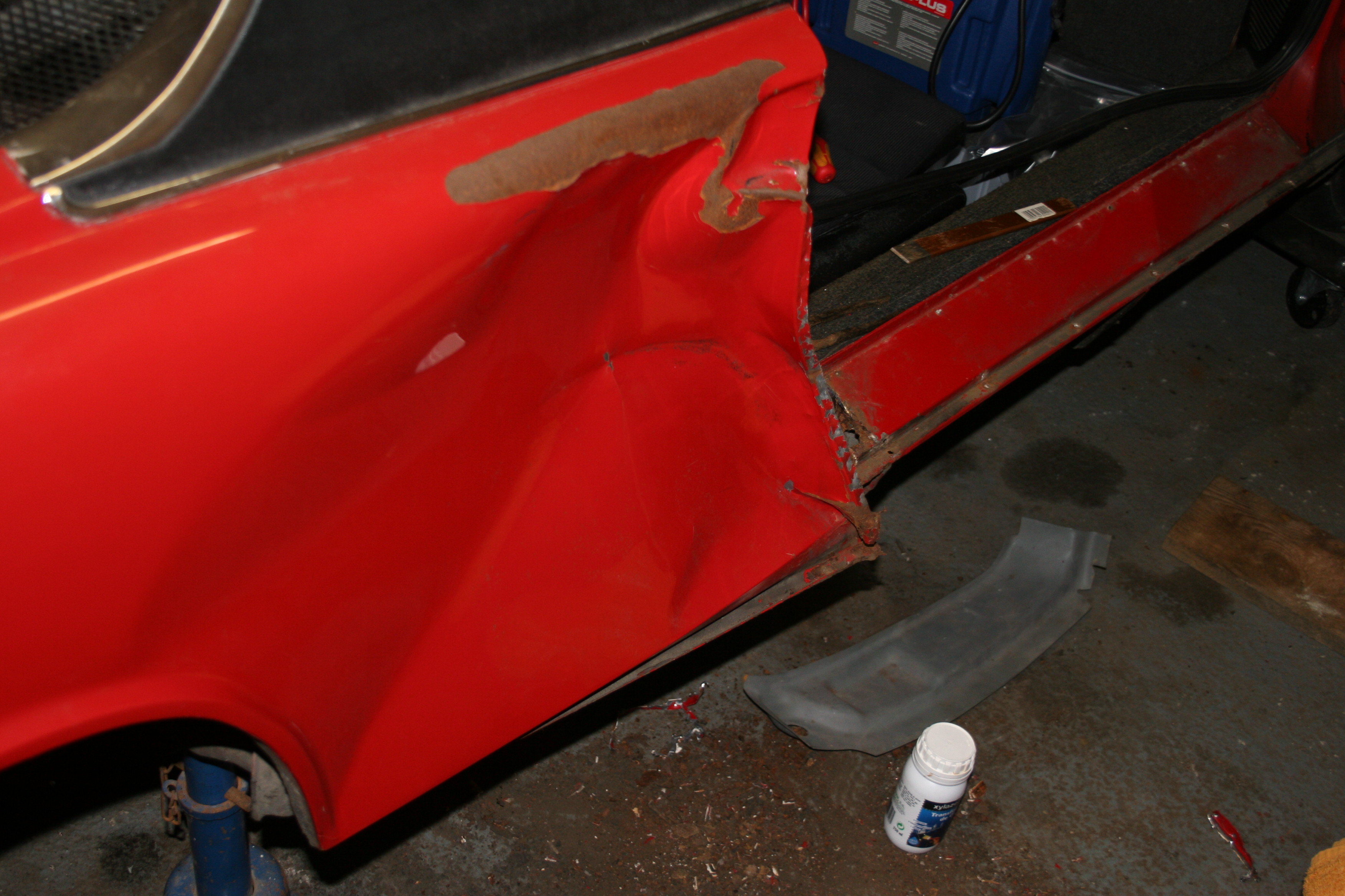

Omdat de restauratie aan mijn Porsche 914 LE langer zal uilopen dan ik gehoopt had,
ben ik aan een Porsche 914 2.0.L begonnen die ik in 2008 aankocht van persoon uit

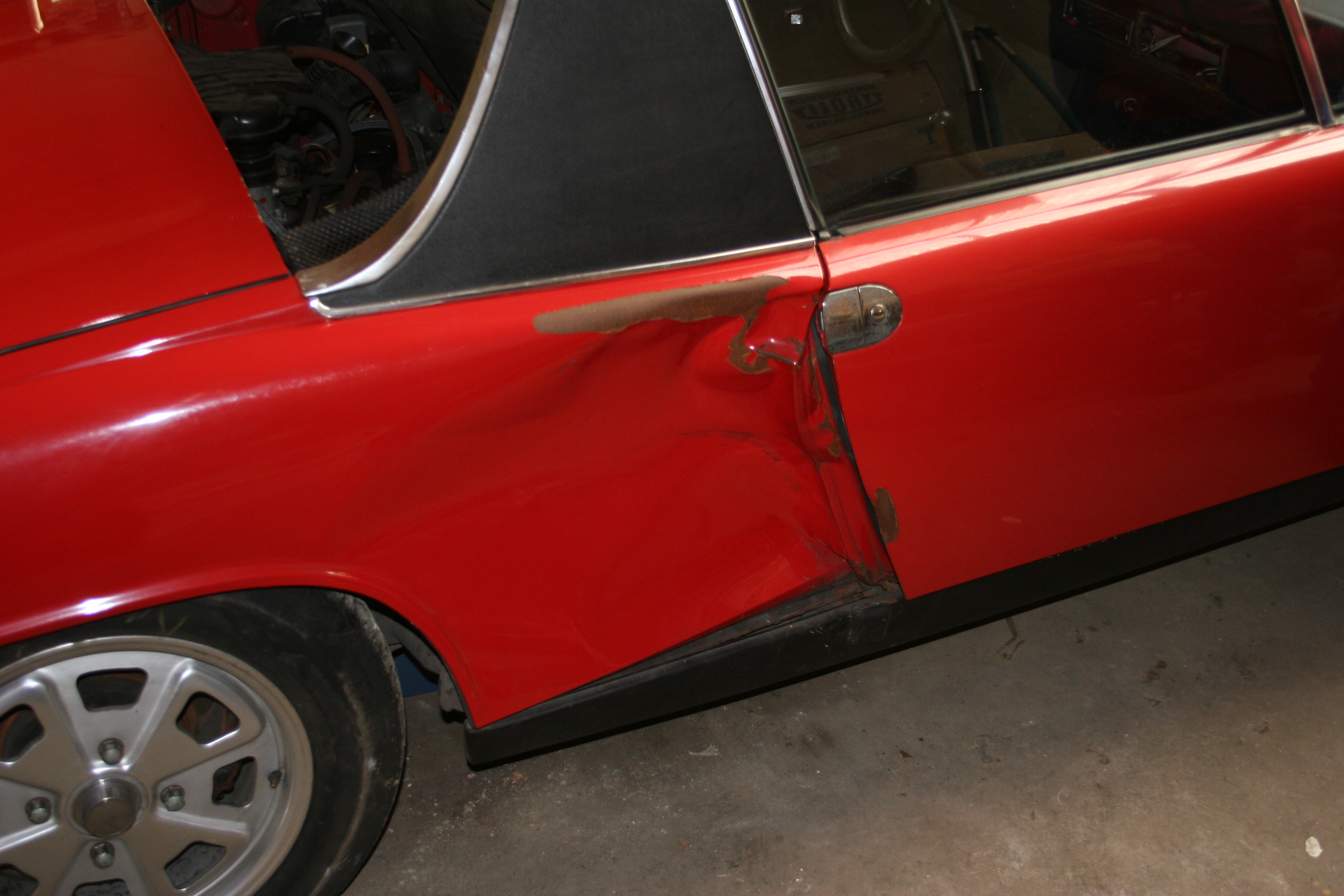

Antwerpen die hem voor zijn madam gekocht had.Helaas heeft ze er niet lang mee
gereden,voorrang van rechts genegeerd en pats dikke bluts in rechter vleugel en deur. :?
Ik heb de wagen voor een zeer schappelijke prijs met een hoop nieuwe onderdelen erbij zoals,
4 nieuwe cilinderkoppen en pistons,nieuwe rempomp,nieuwe krukas,nieuwe drijfstangen,nieuwe
lagerschaaltjes,nieuwe fusees en een leeg moterblok kunnen kopen. :D
Interieur van deze wagen is in ongelooflijke nieuwe staat gelet op de ouderdom van deze wagen,
29-03-1973 eerste inschrijving,nergens een scheur in de bekleding of dashboard vloermatten en
matten van in de koffer ogen als nieuw.

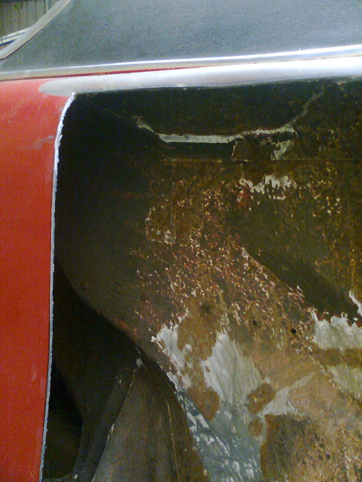

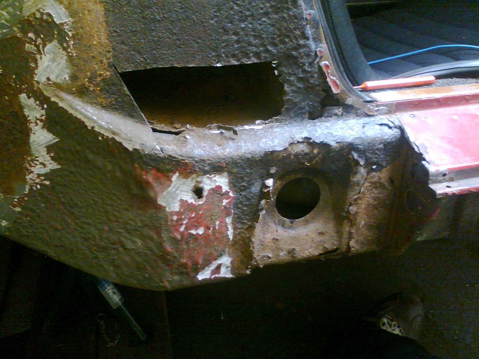

Ik ben begonnen aan de herstelling van het plaatwerk en hoop kortelings klaar te zijn en te kunnen gaan rijden,
als we de technische controle zonder te veel tralala passeren. :oops:

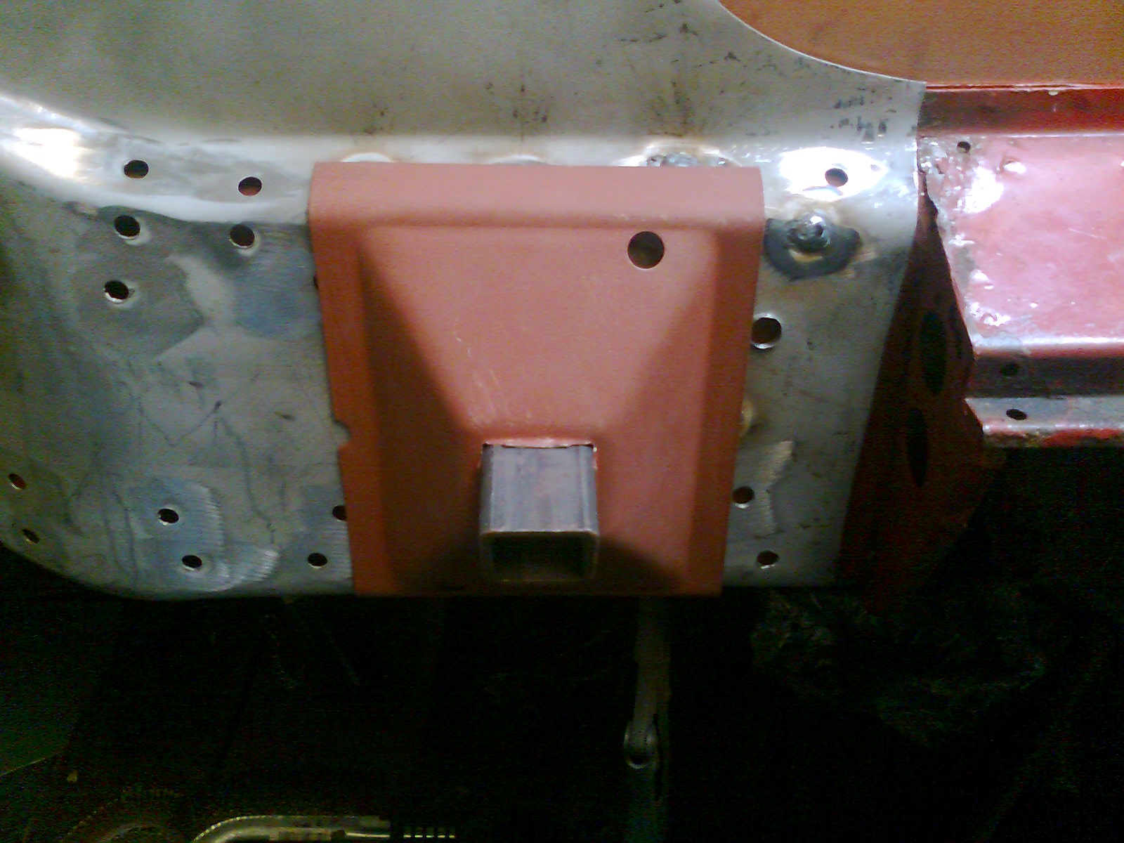

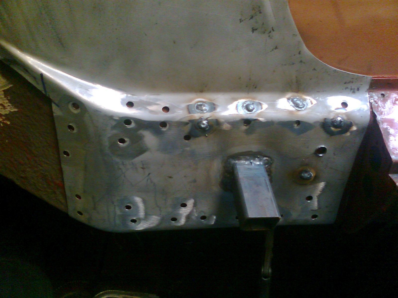

Kriksteun afgewerkt met afdekplaat.
Kriksteun vastgelast.

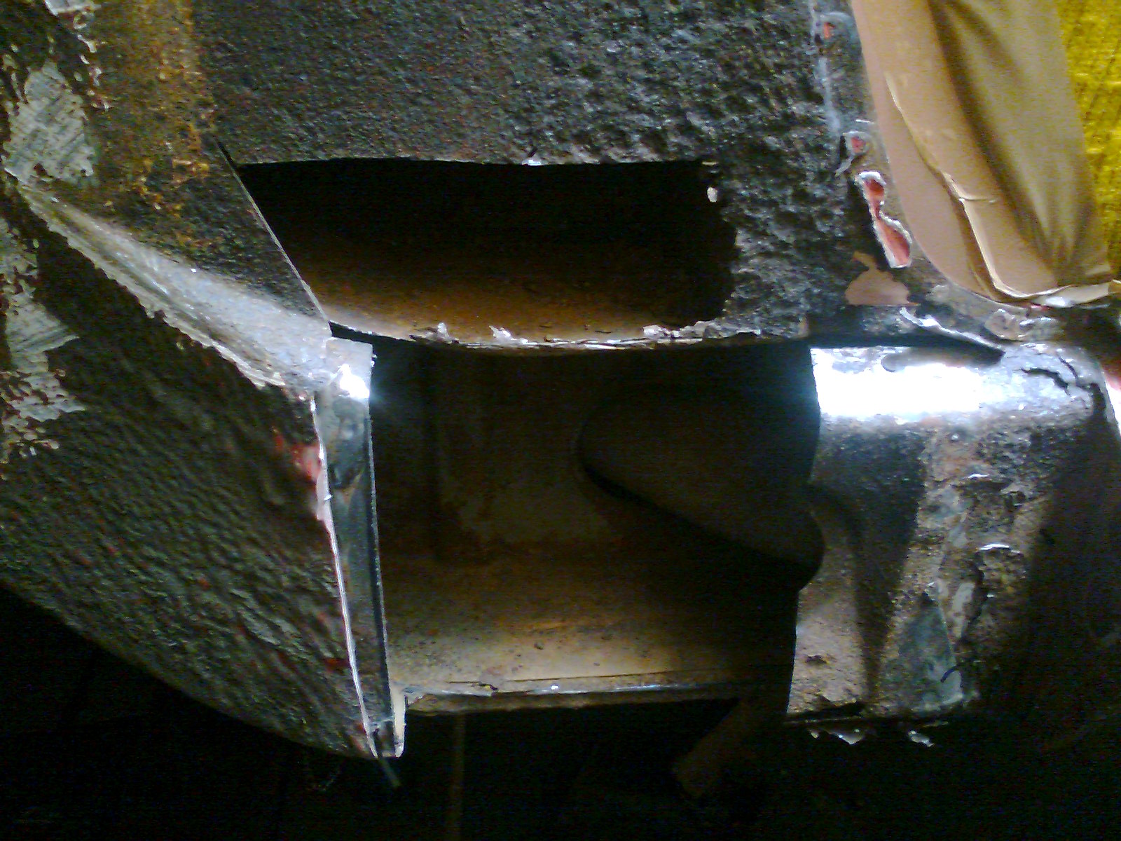

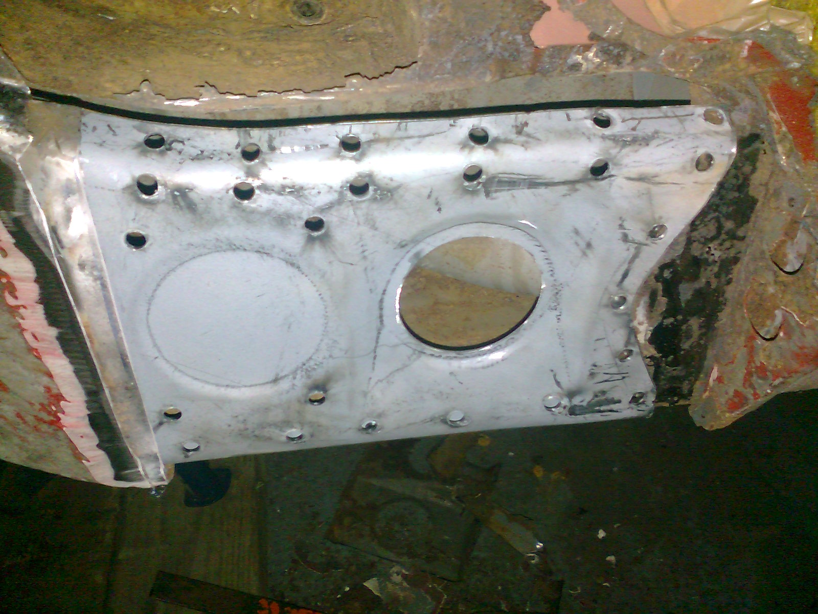

Binnen steunbalk gelast.

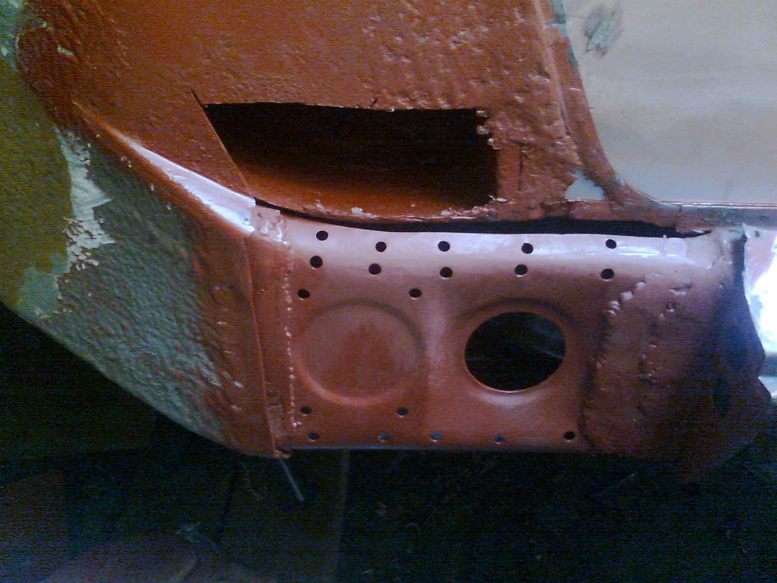

Nieuwe binnen steunbalk geplaatst.
