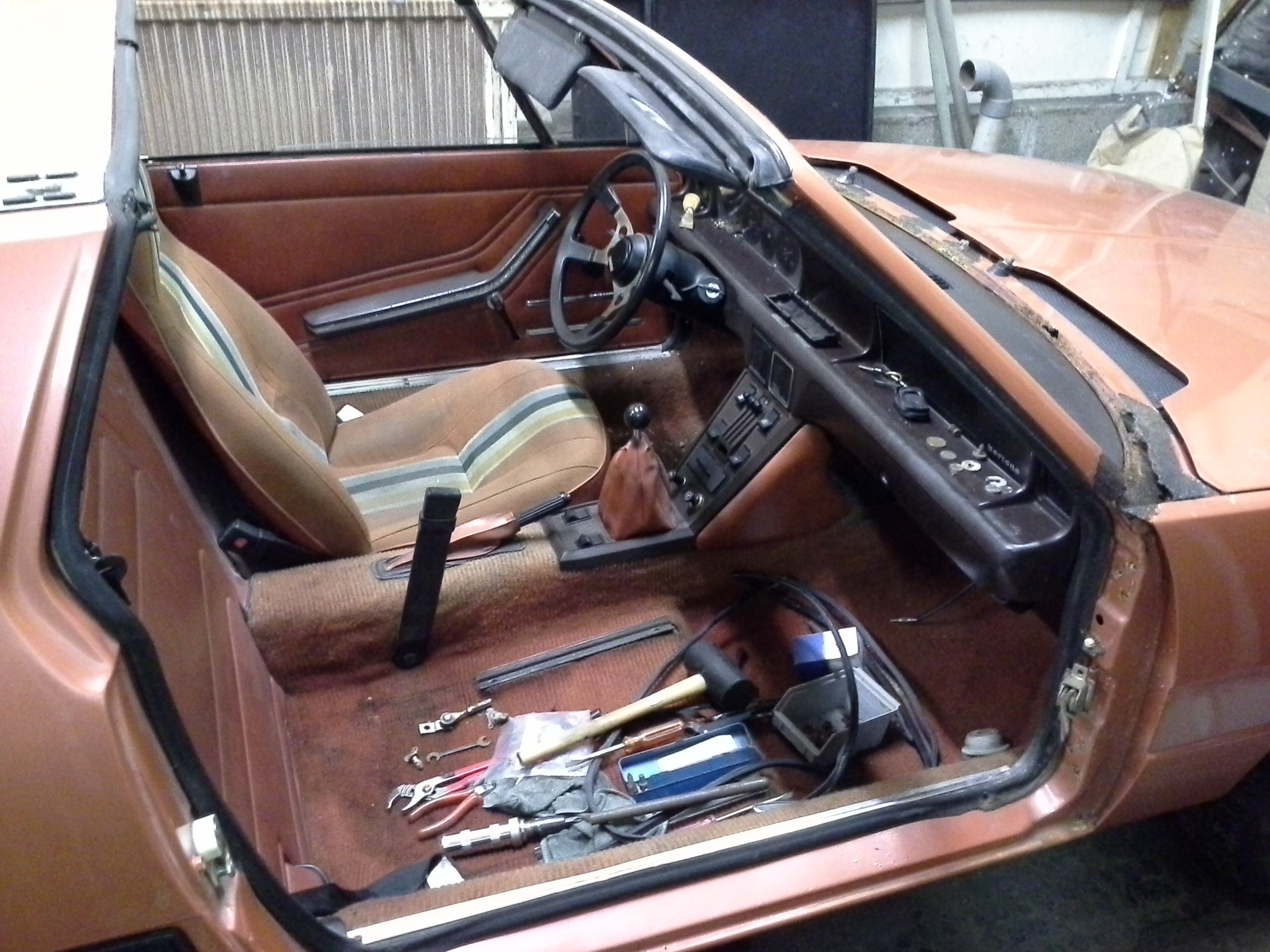

Begonnen met de restauratie van de x1/9.

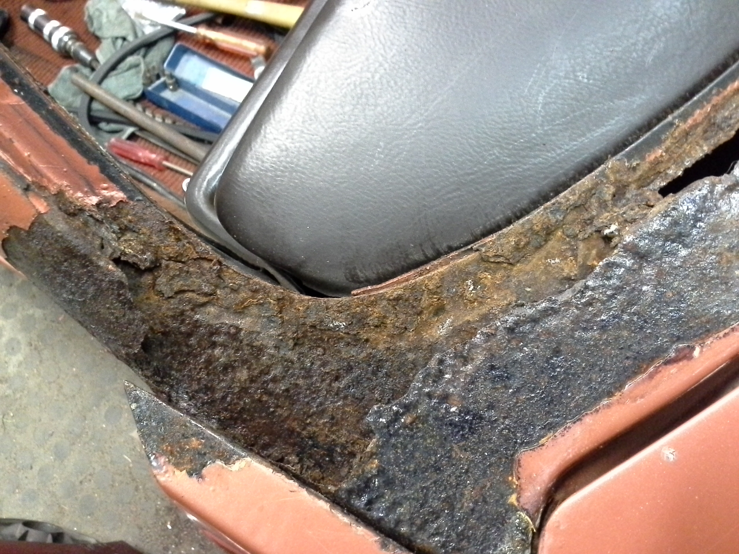

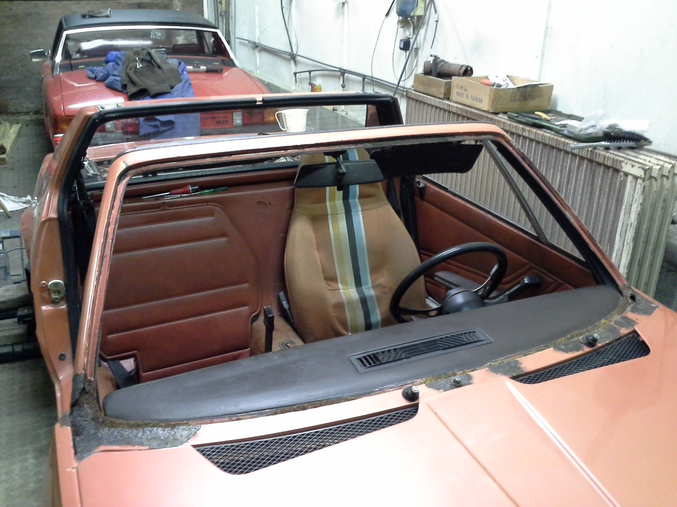

Rechter deur helemaal rot,voorruit gedemonteerd was vastgeplakt met tec7,

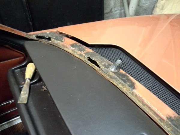

linker en rechter hoek van de raamstijlen zijn weggerot en moeten voozien worden
van nieuw plaatwerk,voor de rest is de carosserie goed.
Motor terug gestart na vervanging van alle benzinleidingen.
Fiat X 1/9 1979

Er wordt mij aangeraden het raamstijl volledig te vervangen door een nieuwe ( 320 Euro )!!!!!!
Maar hoe zet je deze terug in de juiste hoek op je chassis?
Re: Fiat X 1/9 1979
Amai, inderdaad ingewikkeld stukje plaatwerk om te repareren met bochten en randjes in alle richtingen.
Als dat iemand zelf kan fabriceren, wil ik wel eens graag leren hoe...
Als correct plaatwerk te koop is, zou ik ondanks prijs precies toch overwegen, misschien enkel nodige (hoek)delen ervan gebruiken, terwijl rest van raamkader met tijdelijke constructie goed gesteund wordt?
