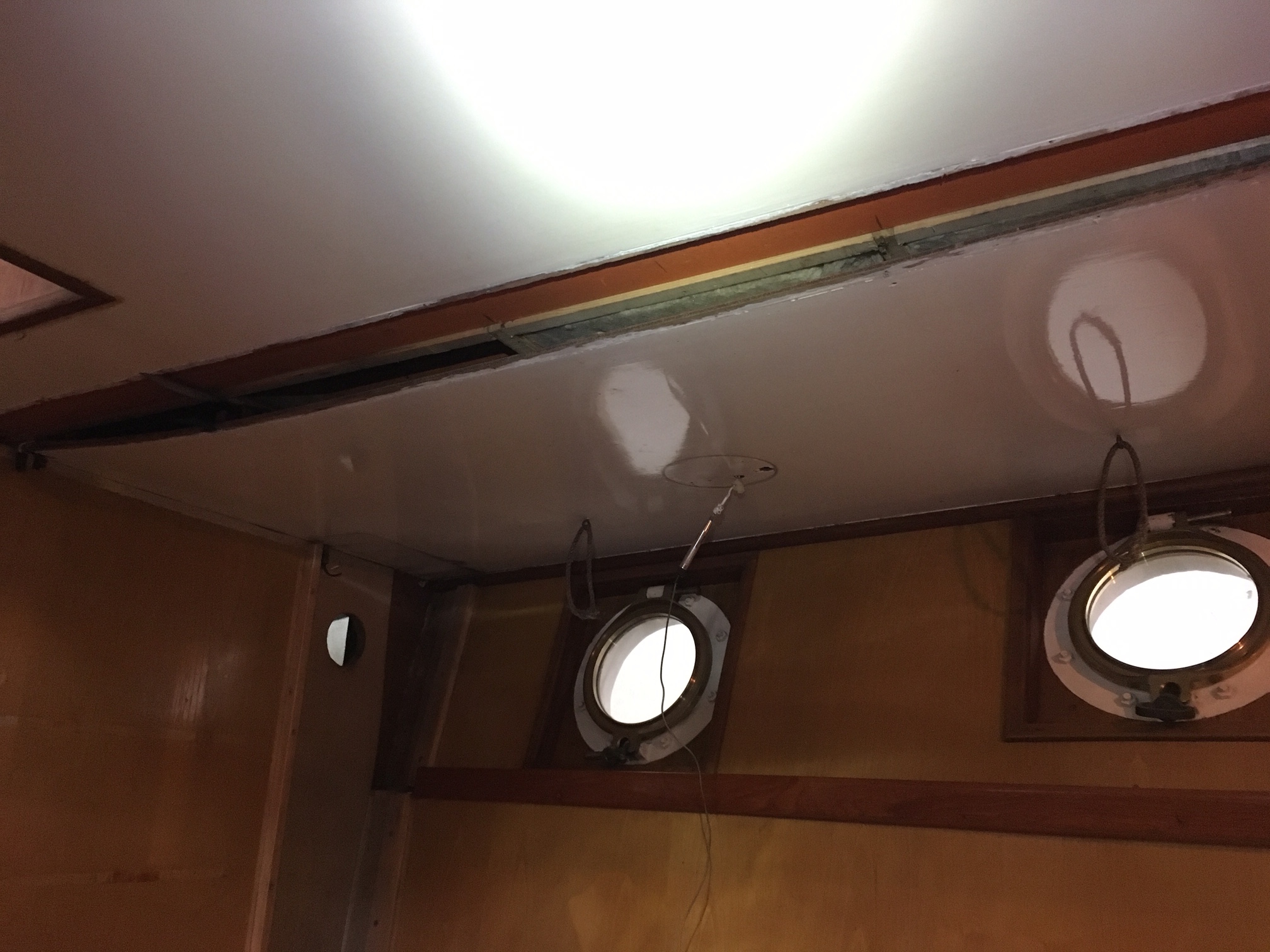

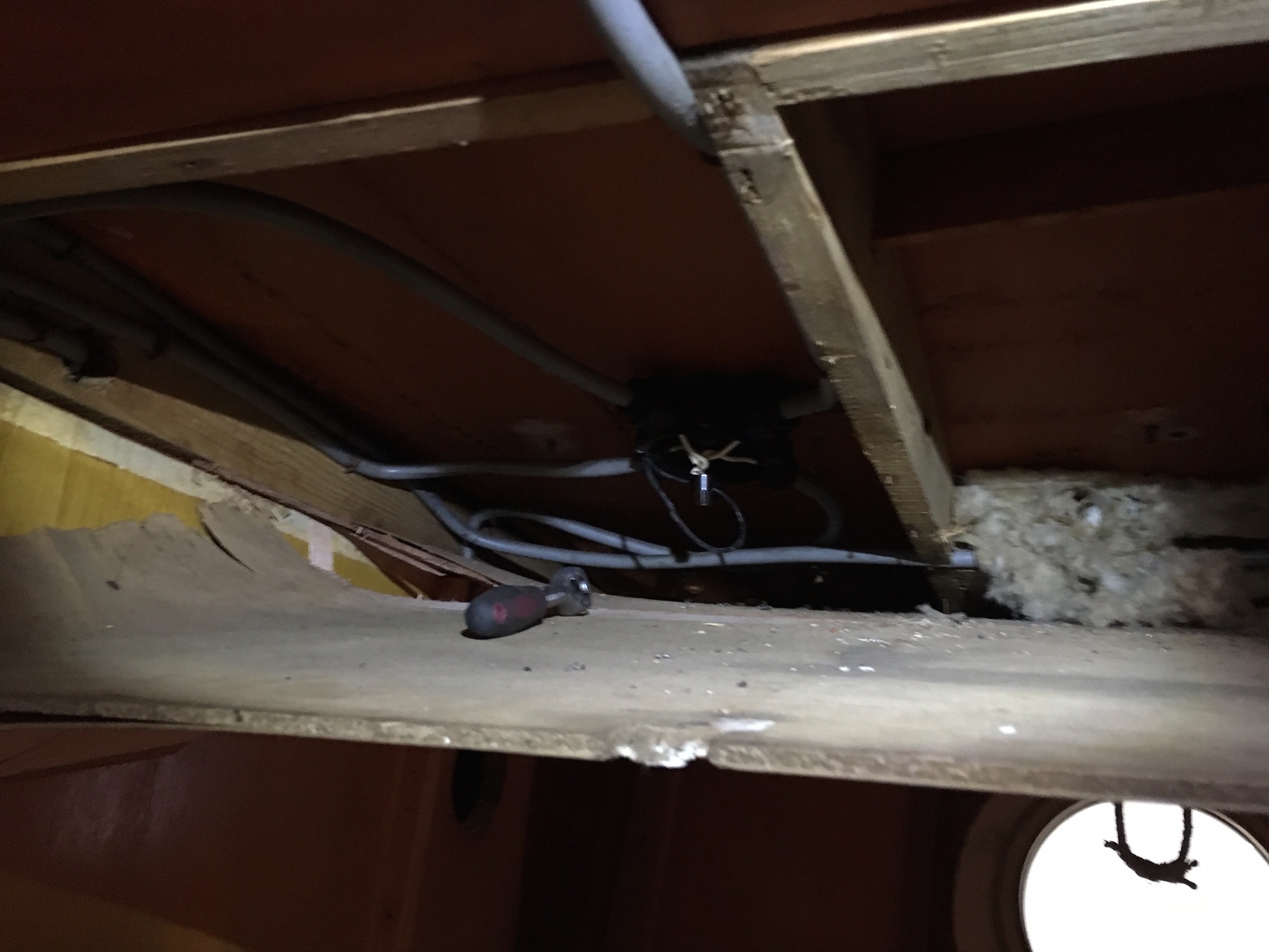

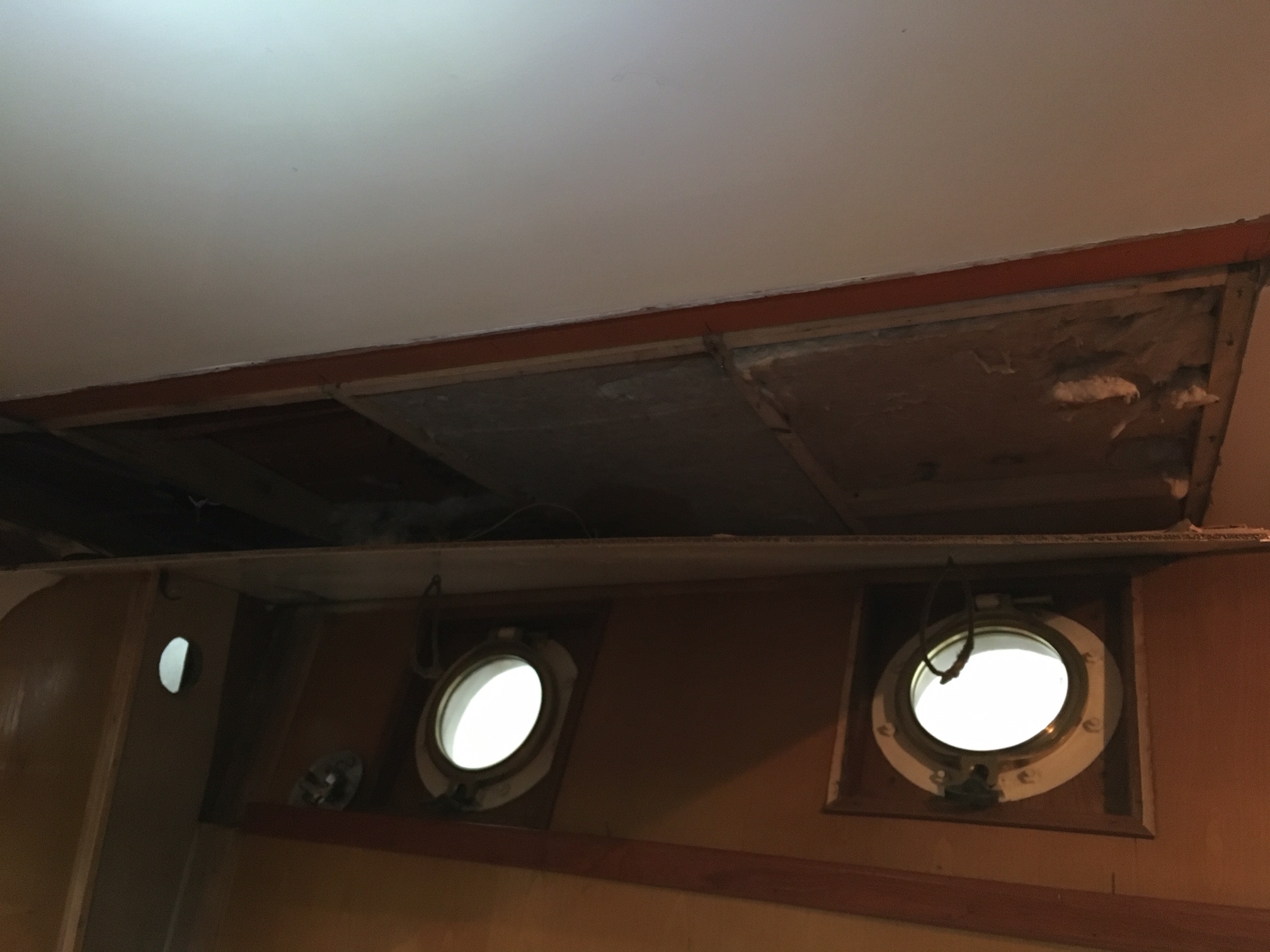

Dikke tegenslag, de lamp boven het fornuis werkte niet meer. Na lang uitmeten tot de conclusie gekomen dat er een slecht contact boven het plafond zat.
Inderdaad voos contactje gevonden maar wel een deel van het mooie authentieke plafond moeten uitbreken.
Hierdoor heb ik wel kunnen zien dat er geen waterlekken zijn van het bovendek, dat is dan weer goed nieuws.
Zie je het muizennest op de onderste foto?

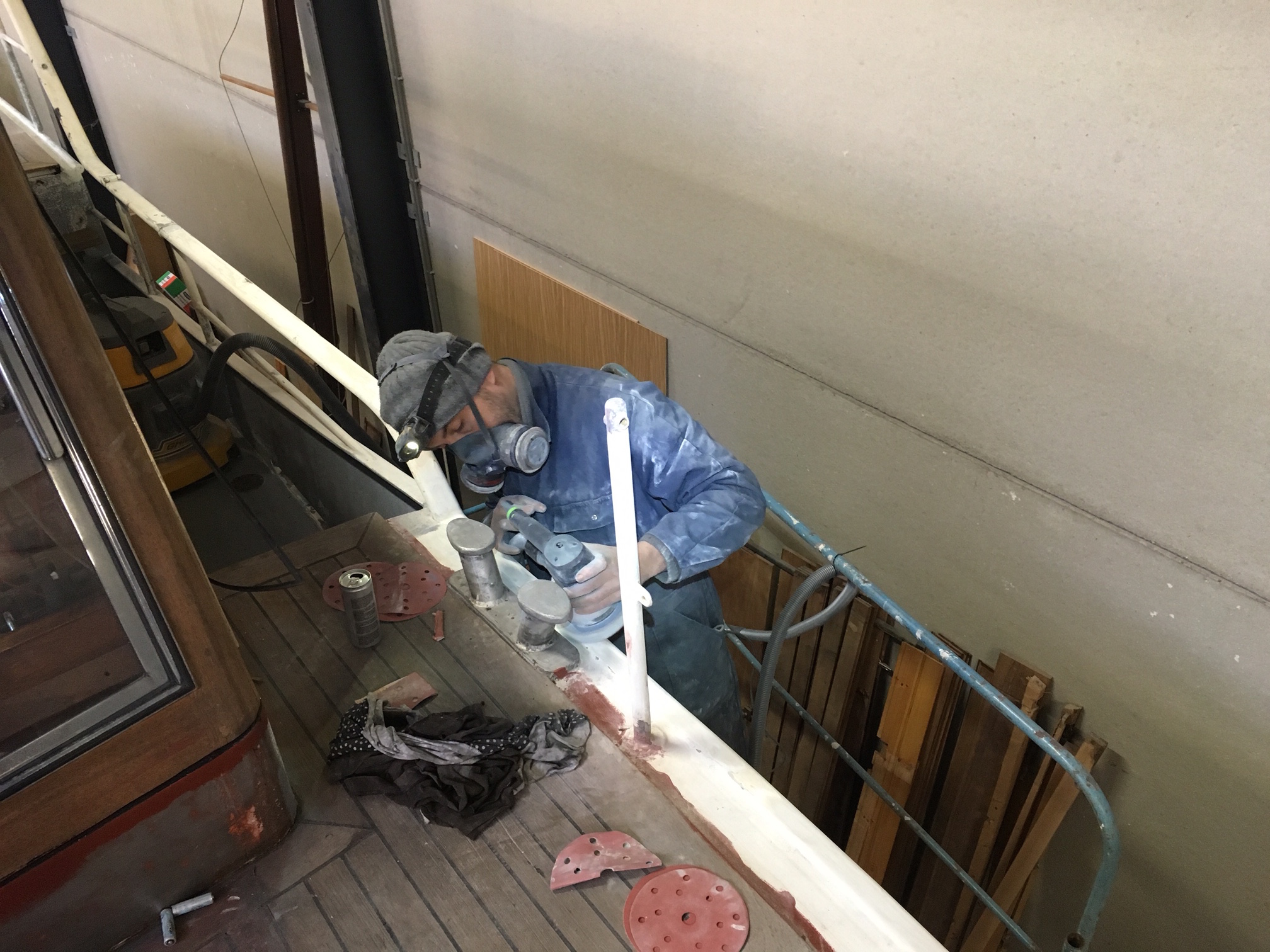

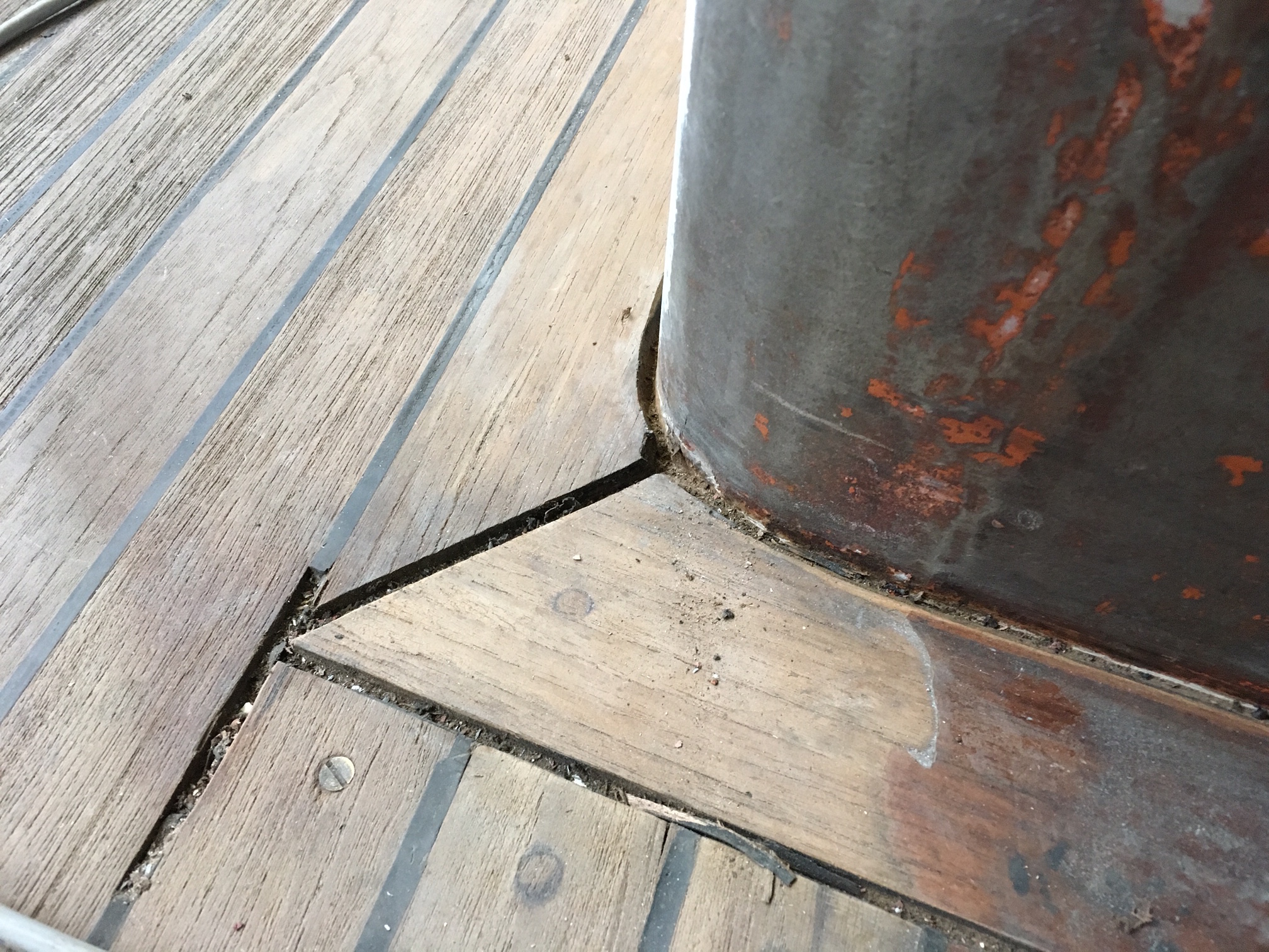

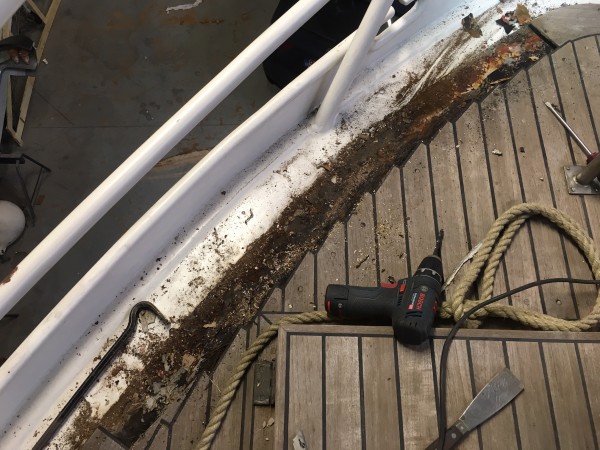

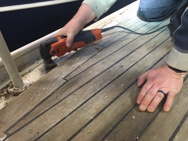

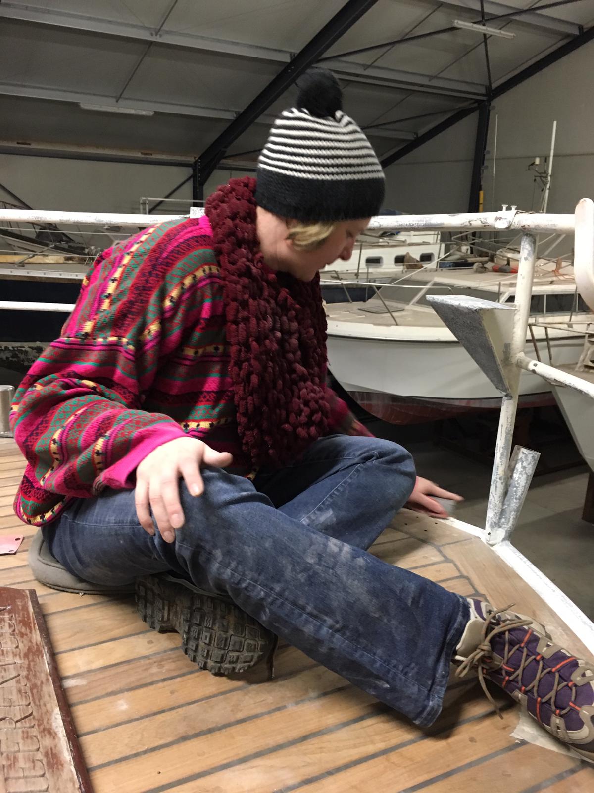

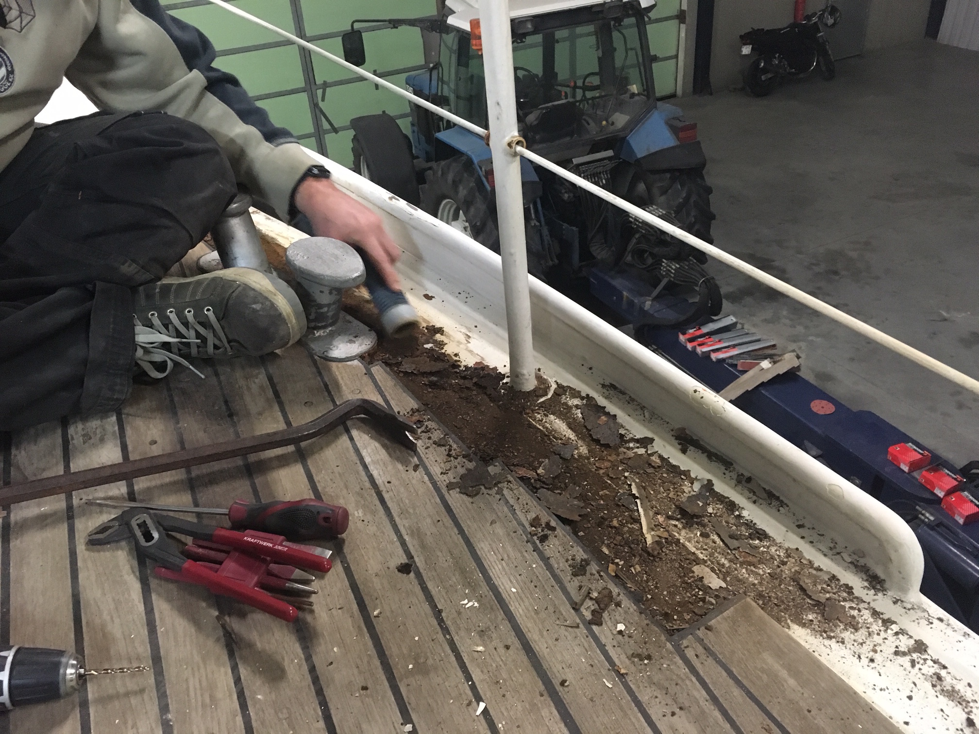

Geen lekken maar toch wel roest gevonden onder het hout van het voordek. Deels afbreken, opkuisen en behandelen.
Snel geschreven maar toch weer enkele dagen extra, ik had het kunnen weten.

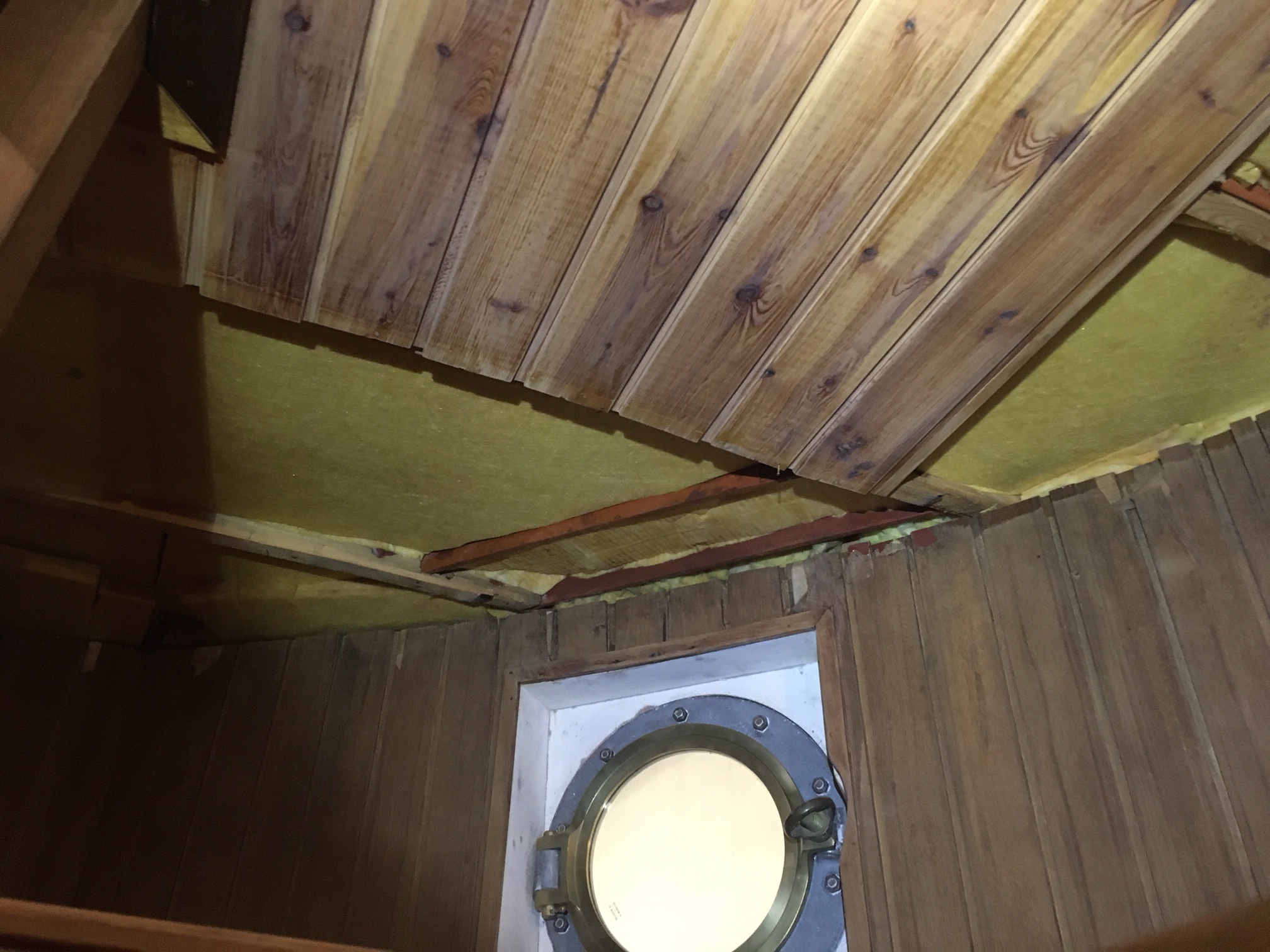

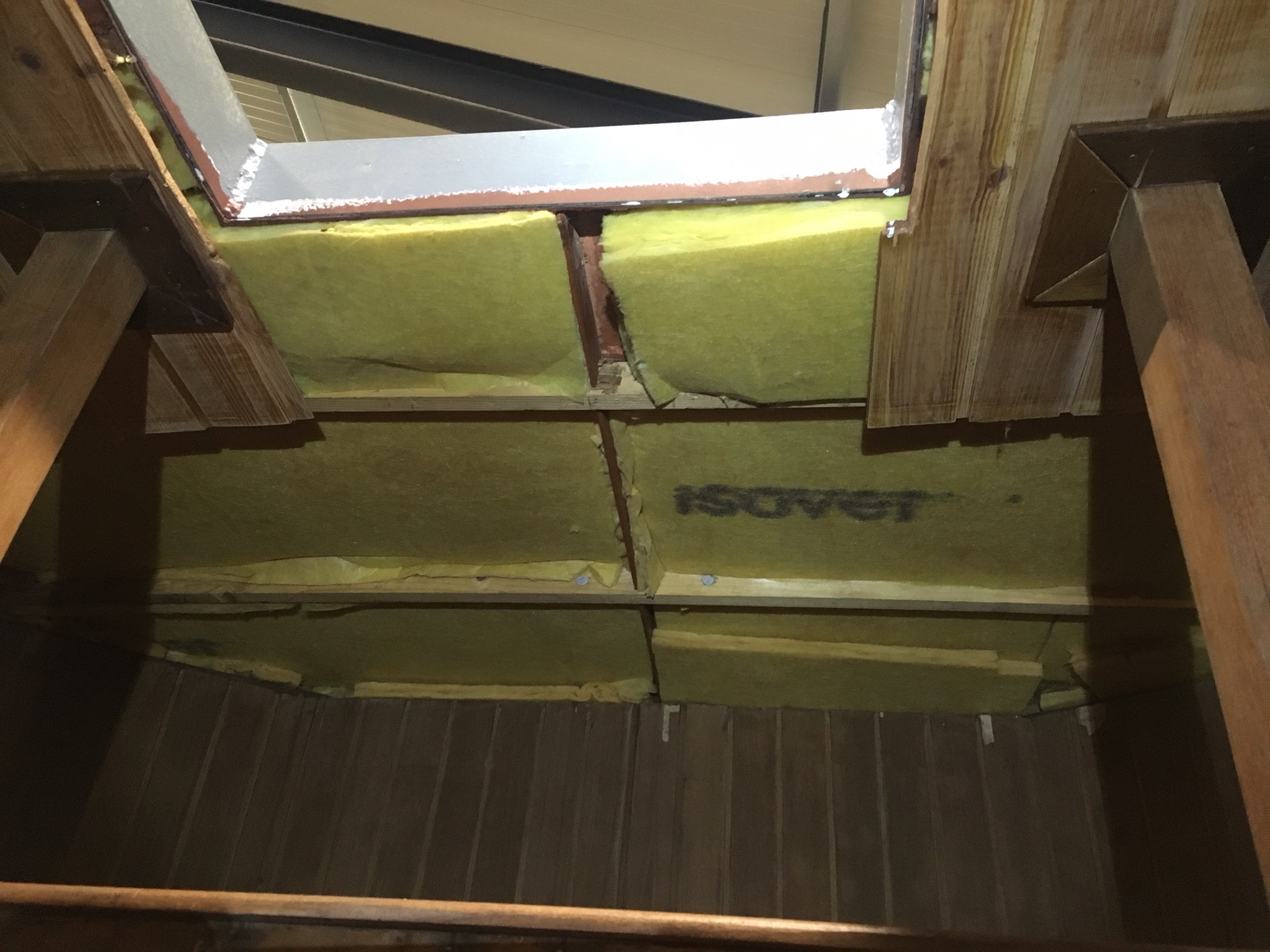

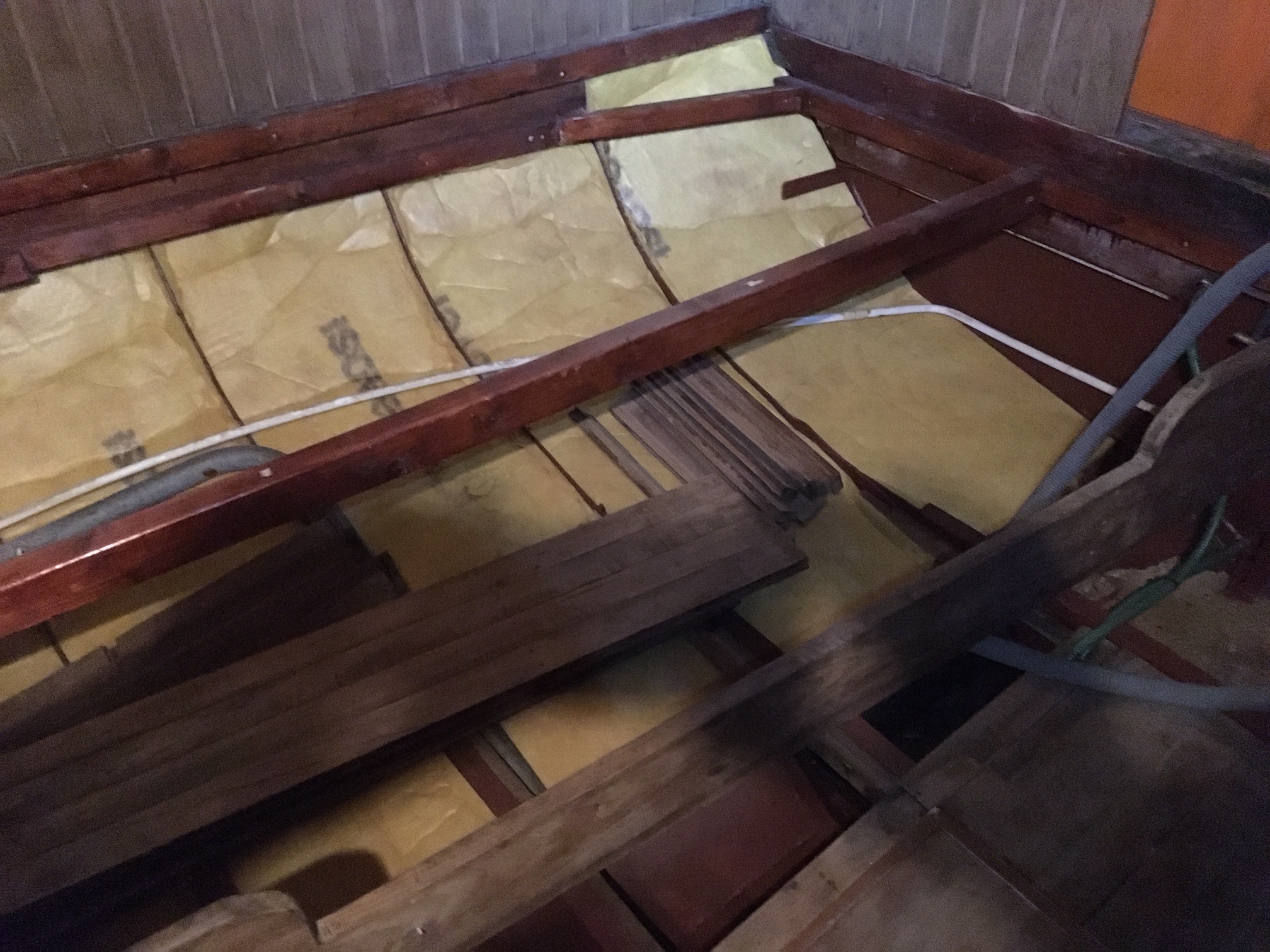

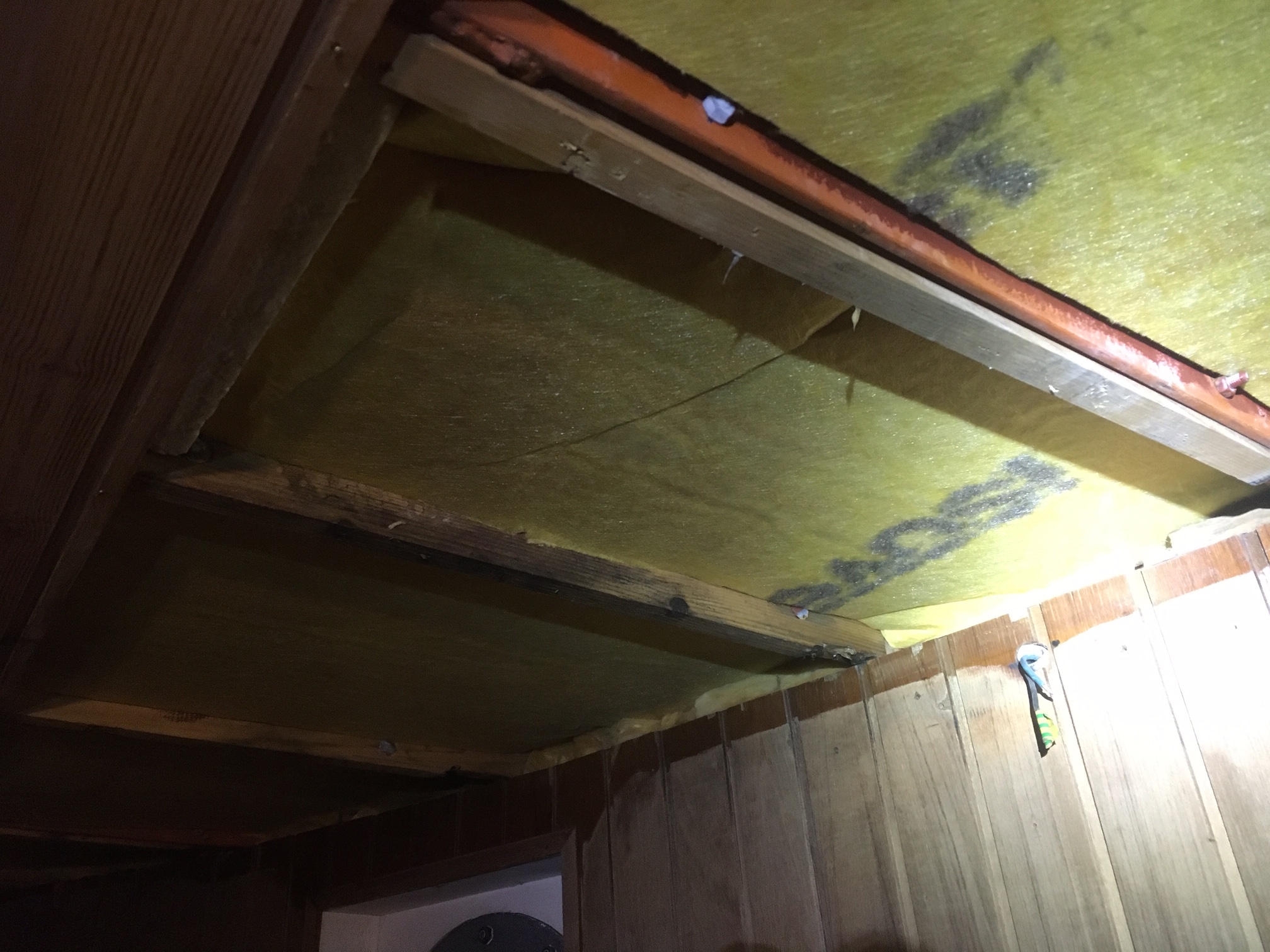

Het plafond en kiel in de slaapkamer isoleren en betimmeren.

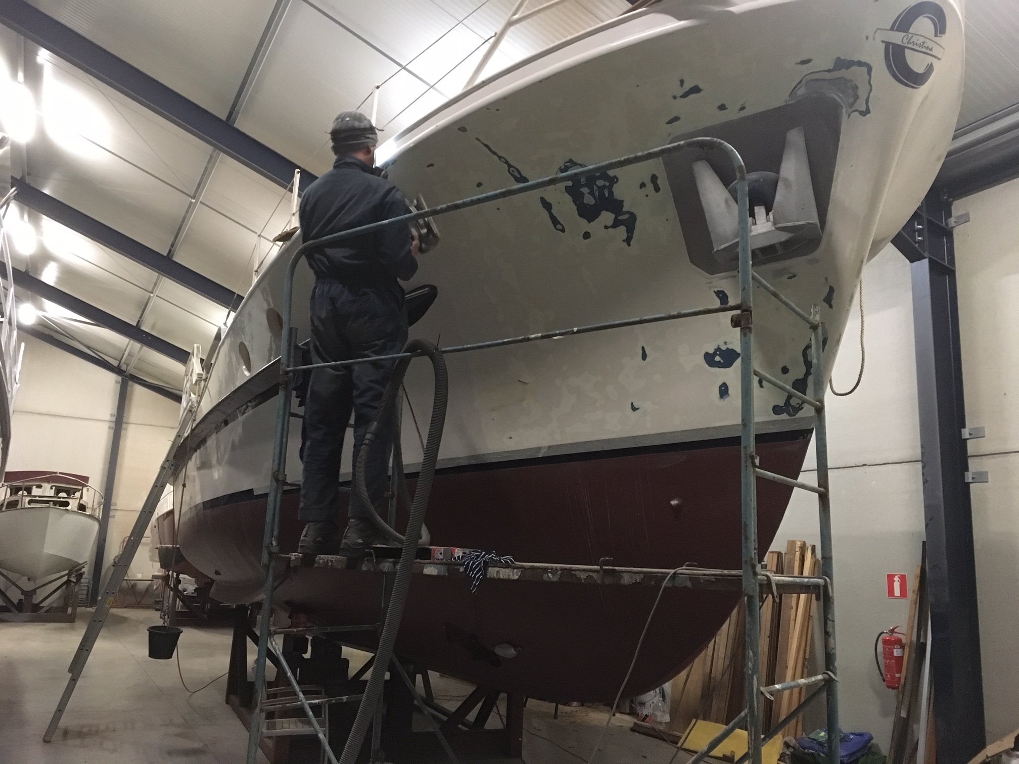

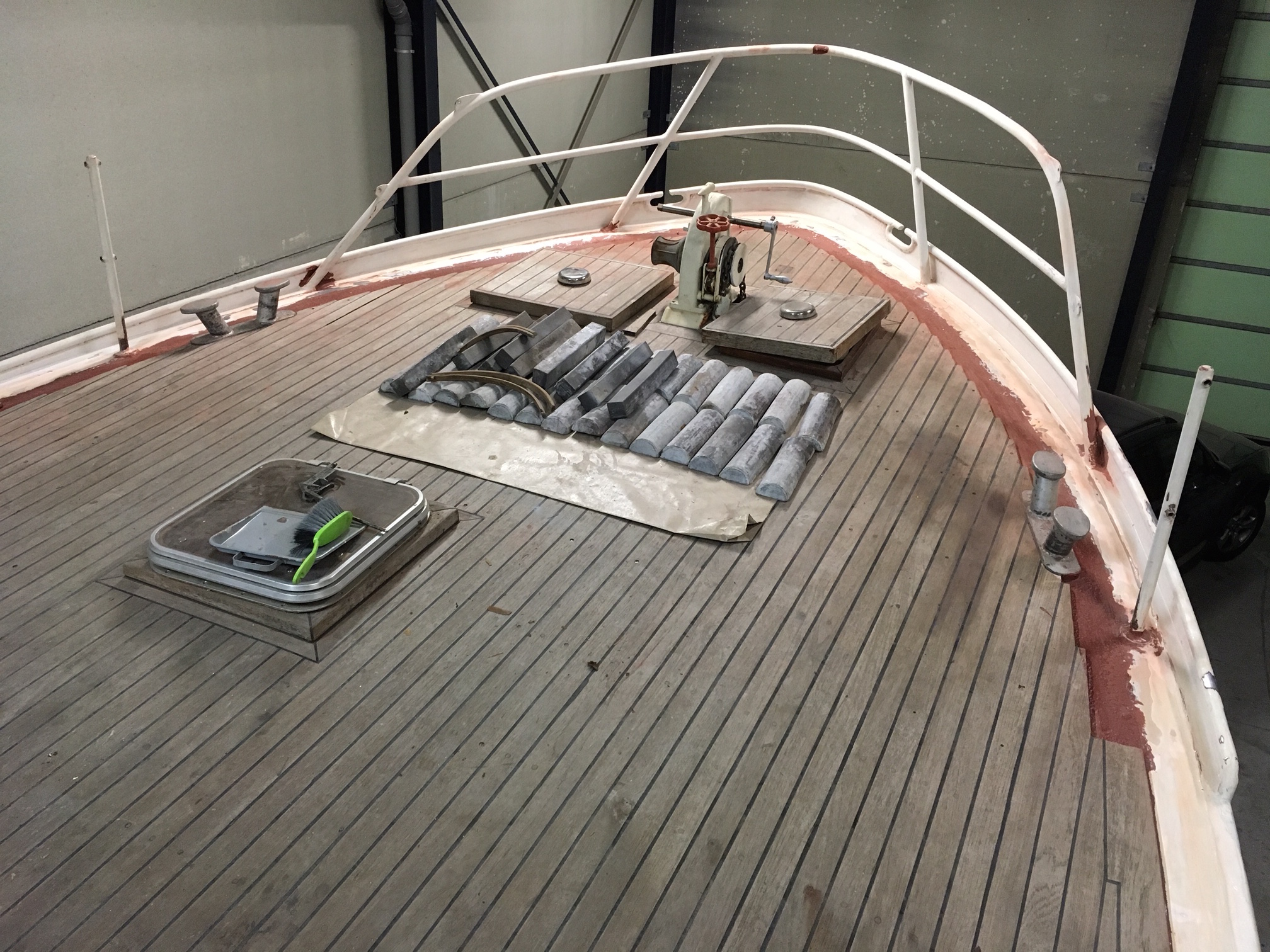

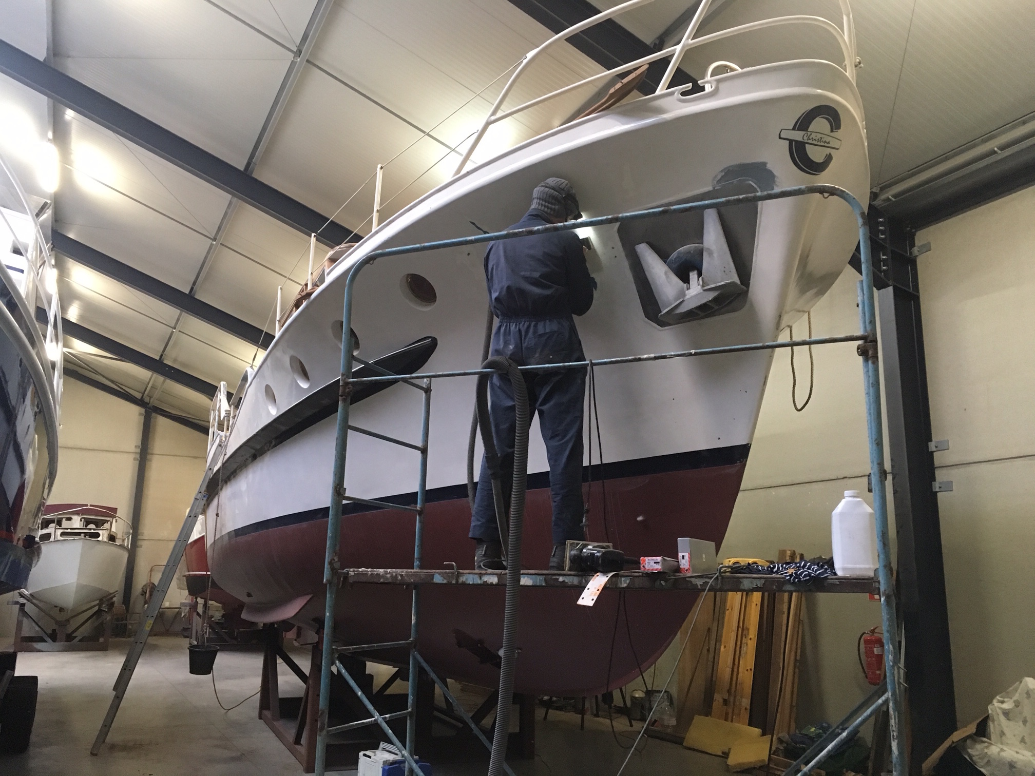

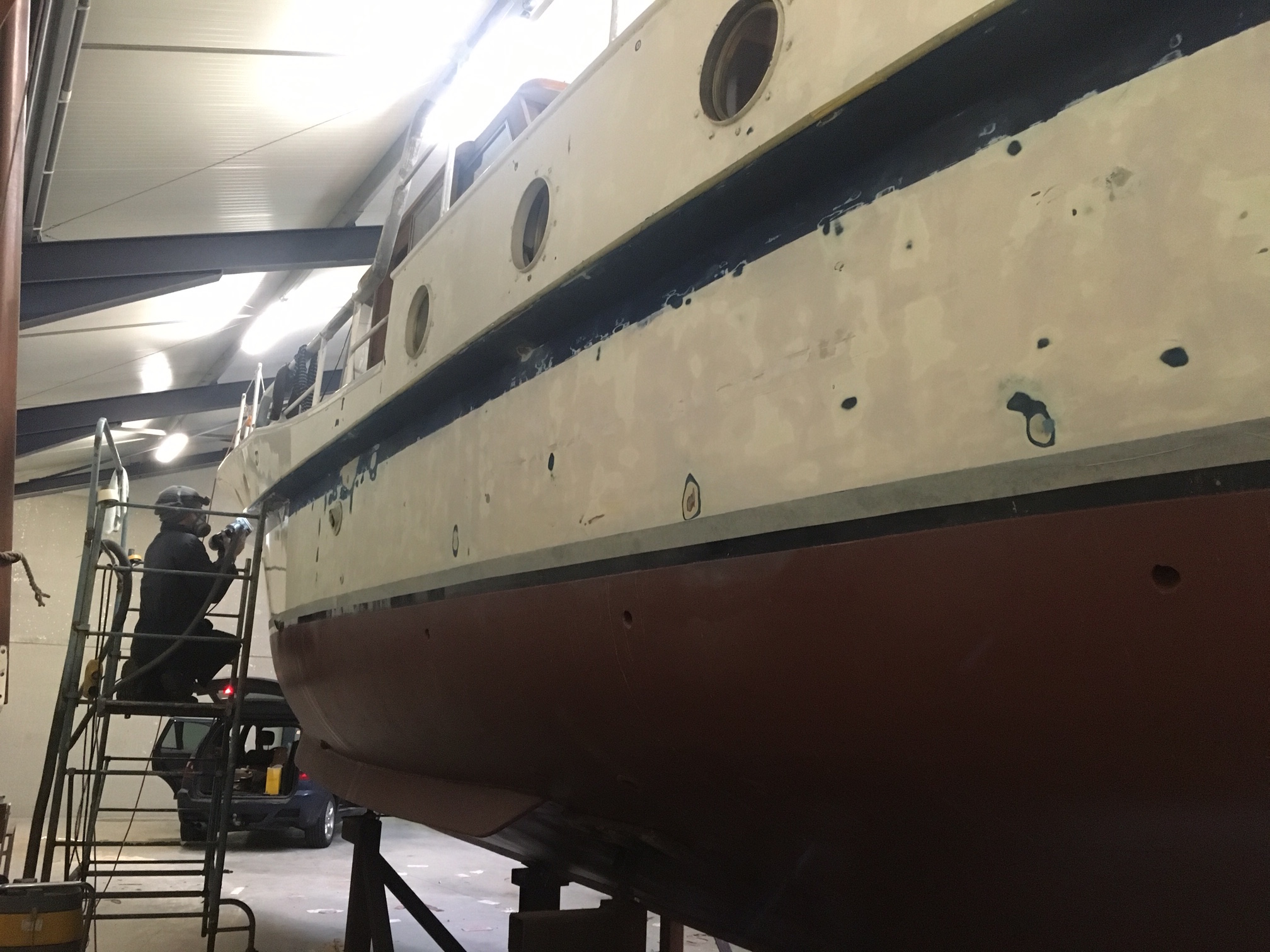

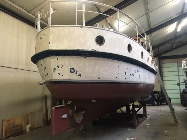

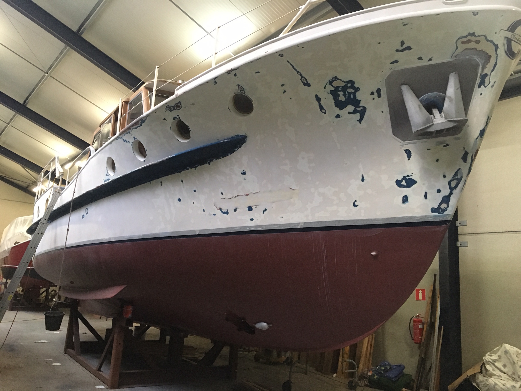

Dan toch beslist om de romp te schilderen. Groot werk, veel geld, maar het is nu de kans om het te doen.
Re: Het moest er een keer van komen.

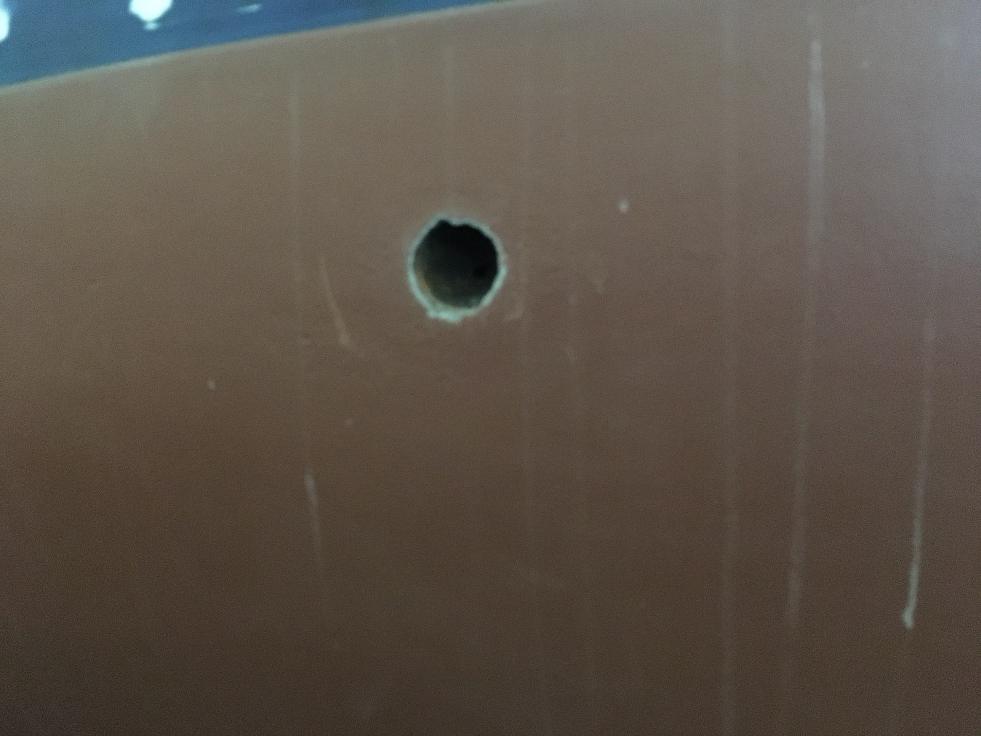

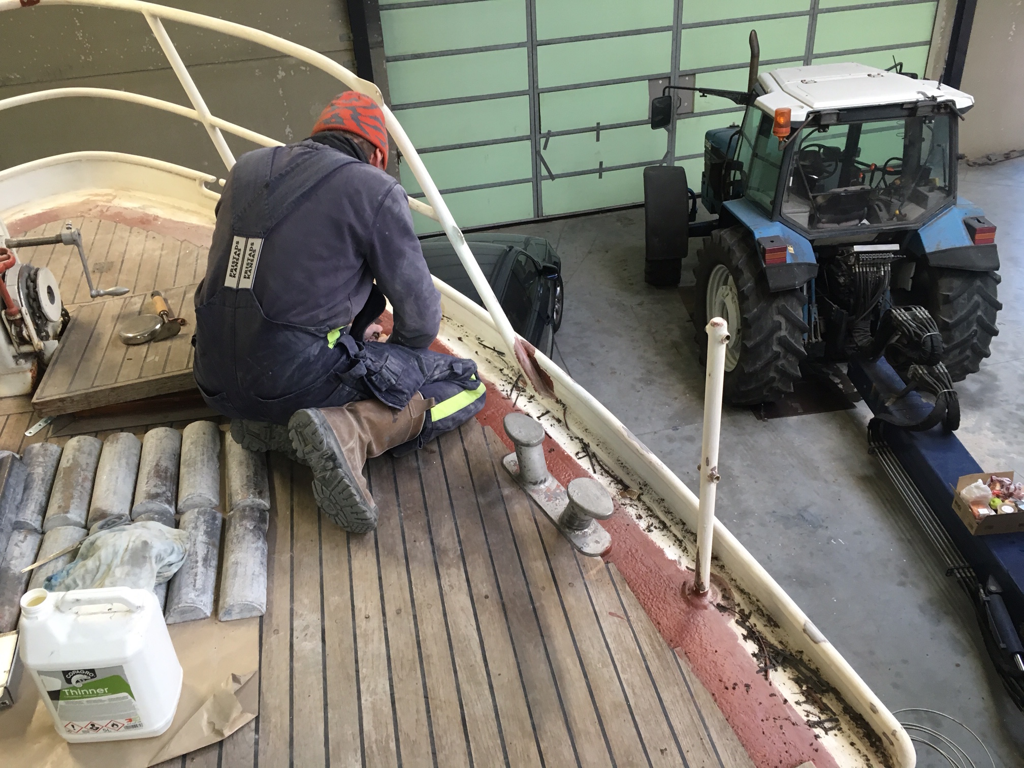

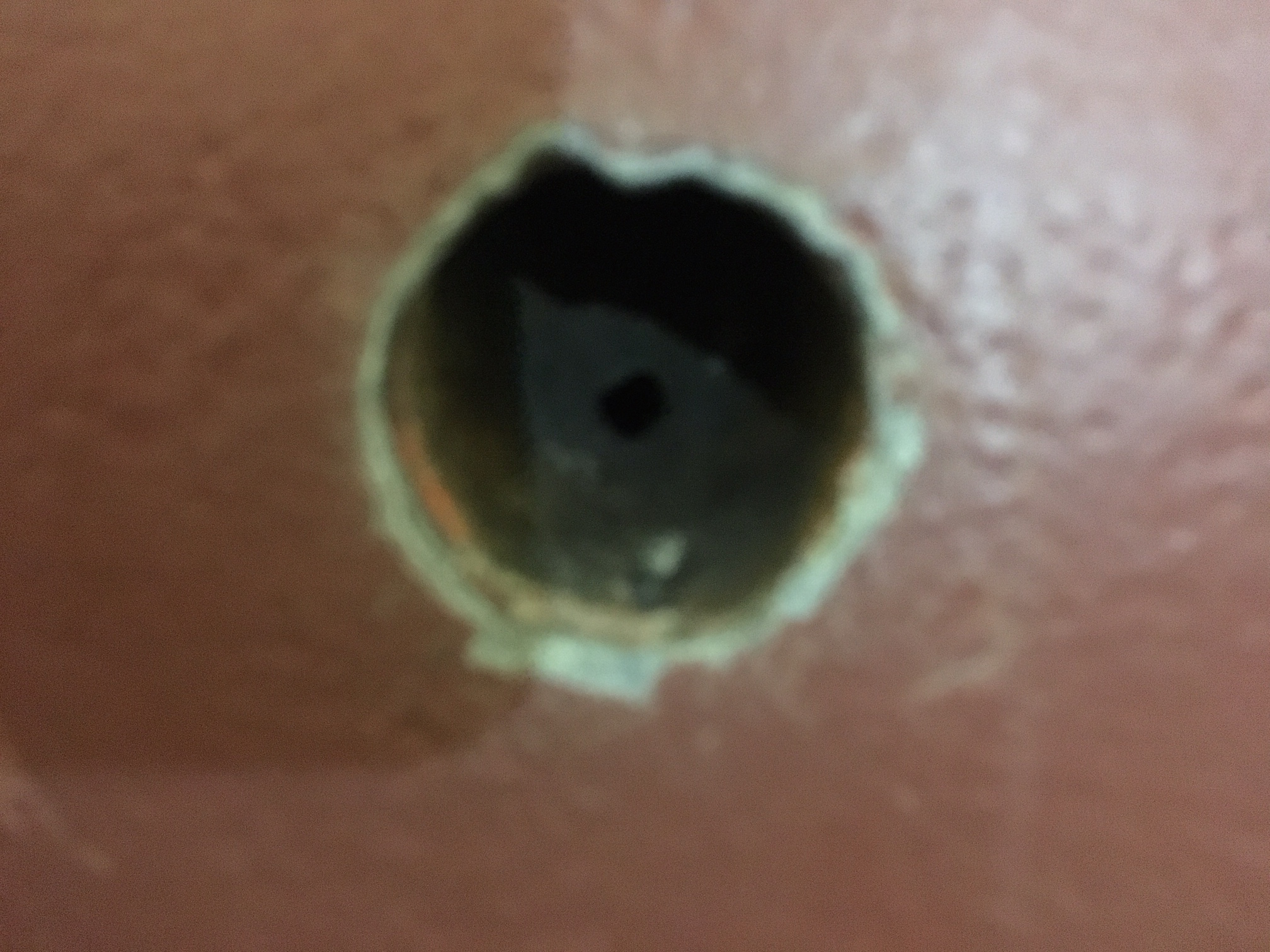

Je gelooft het niet, nog een zinkgat gevonden.
De naaldbikhamer heeft wederom Christina gered van de verdrinkingsdood.
Klein laswerkje, maar wat als ik het niet had gezien?
Ik hoop dat ik nu het laatste gevonden heb, ik denk het wel.

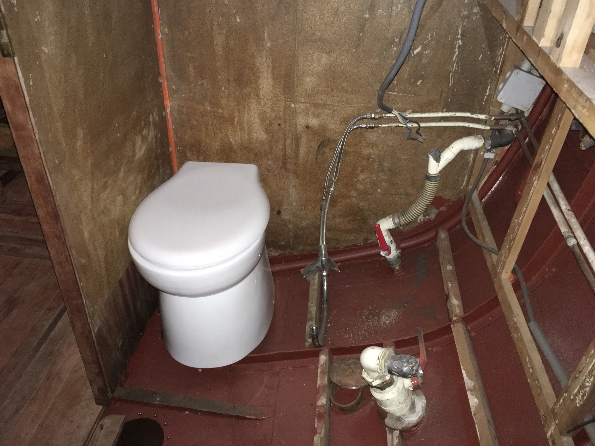

Met Rosa en Joris naar Nederland om een toilet te kopen en testen.

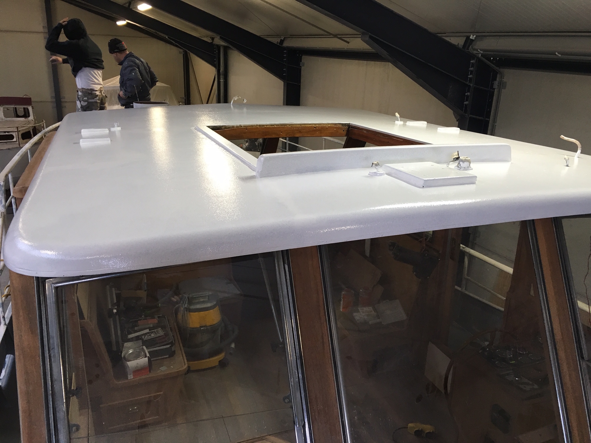

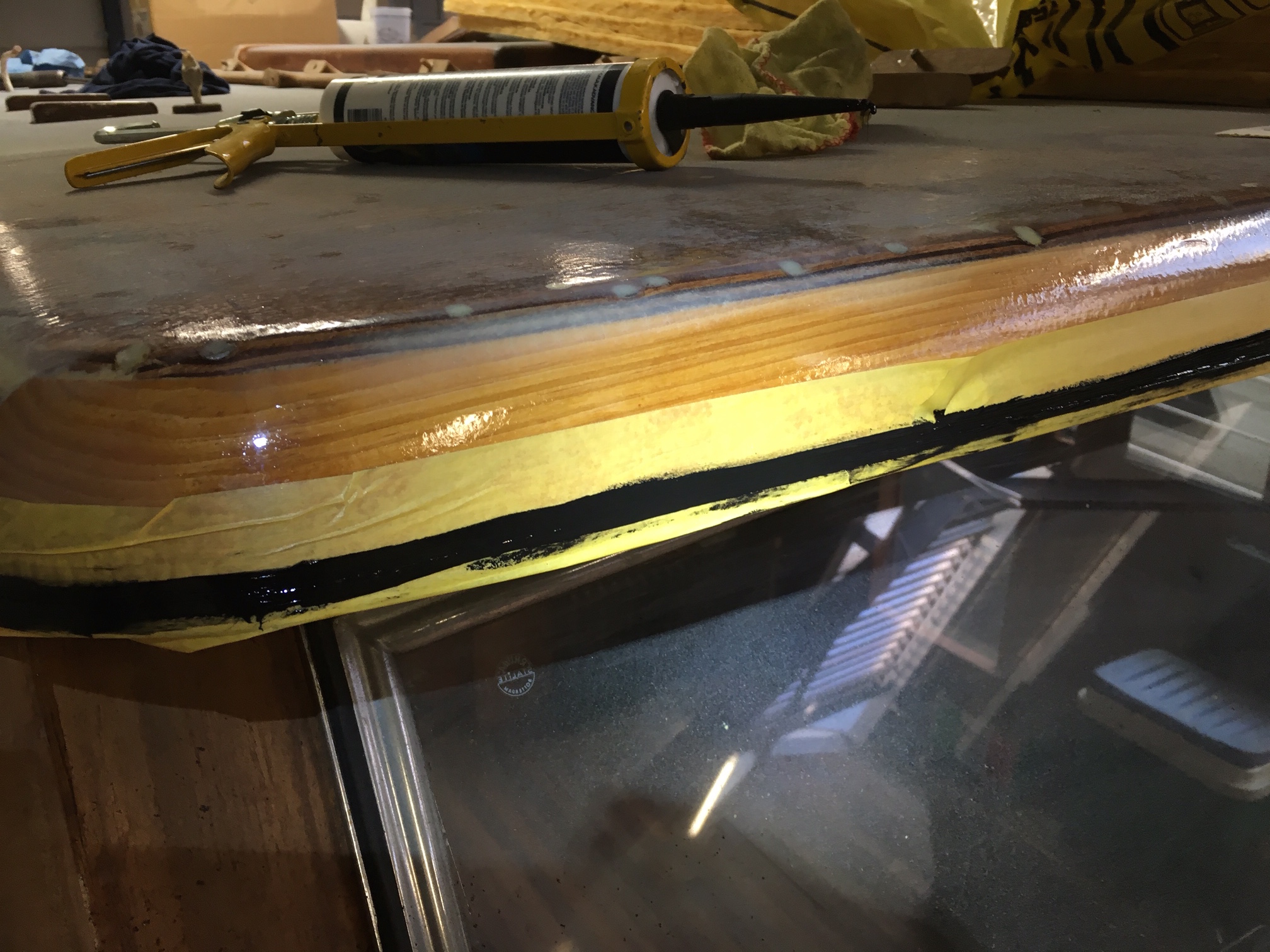

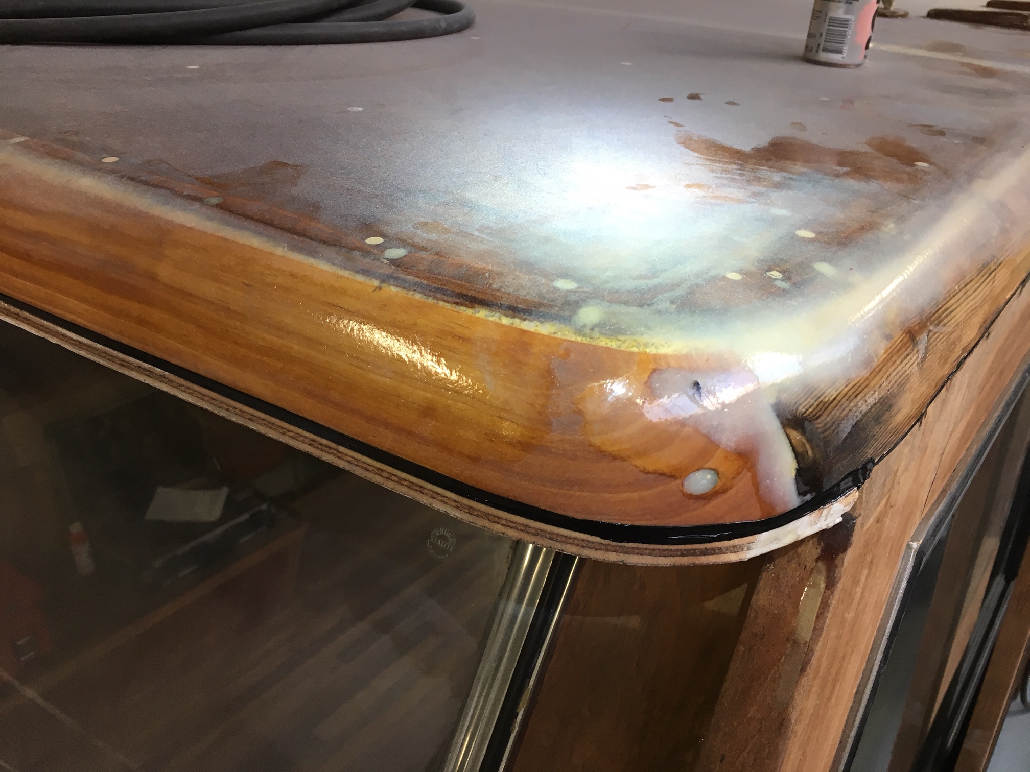

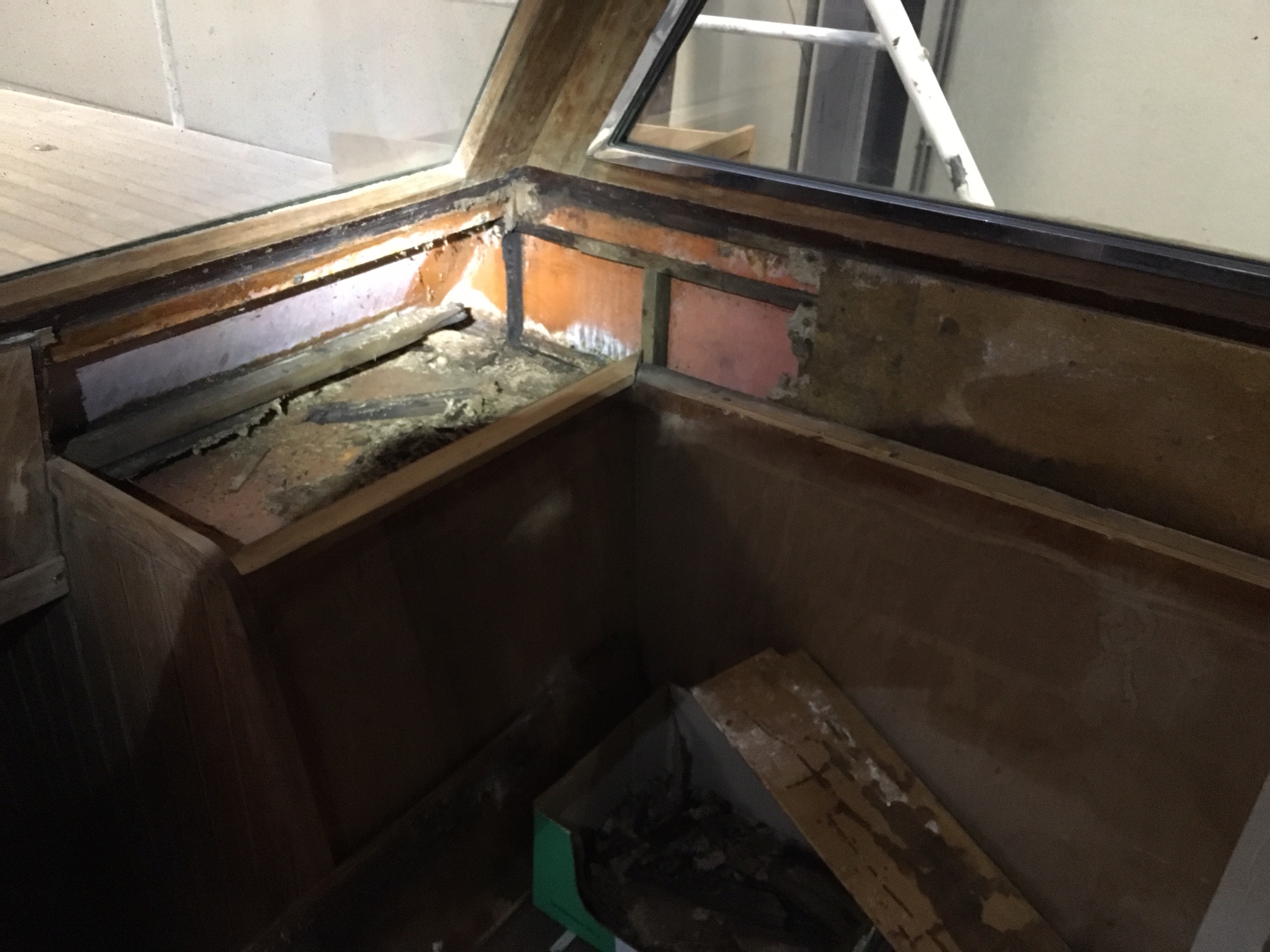

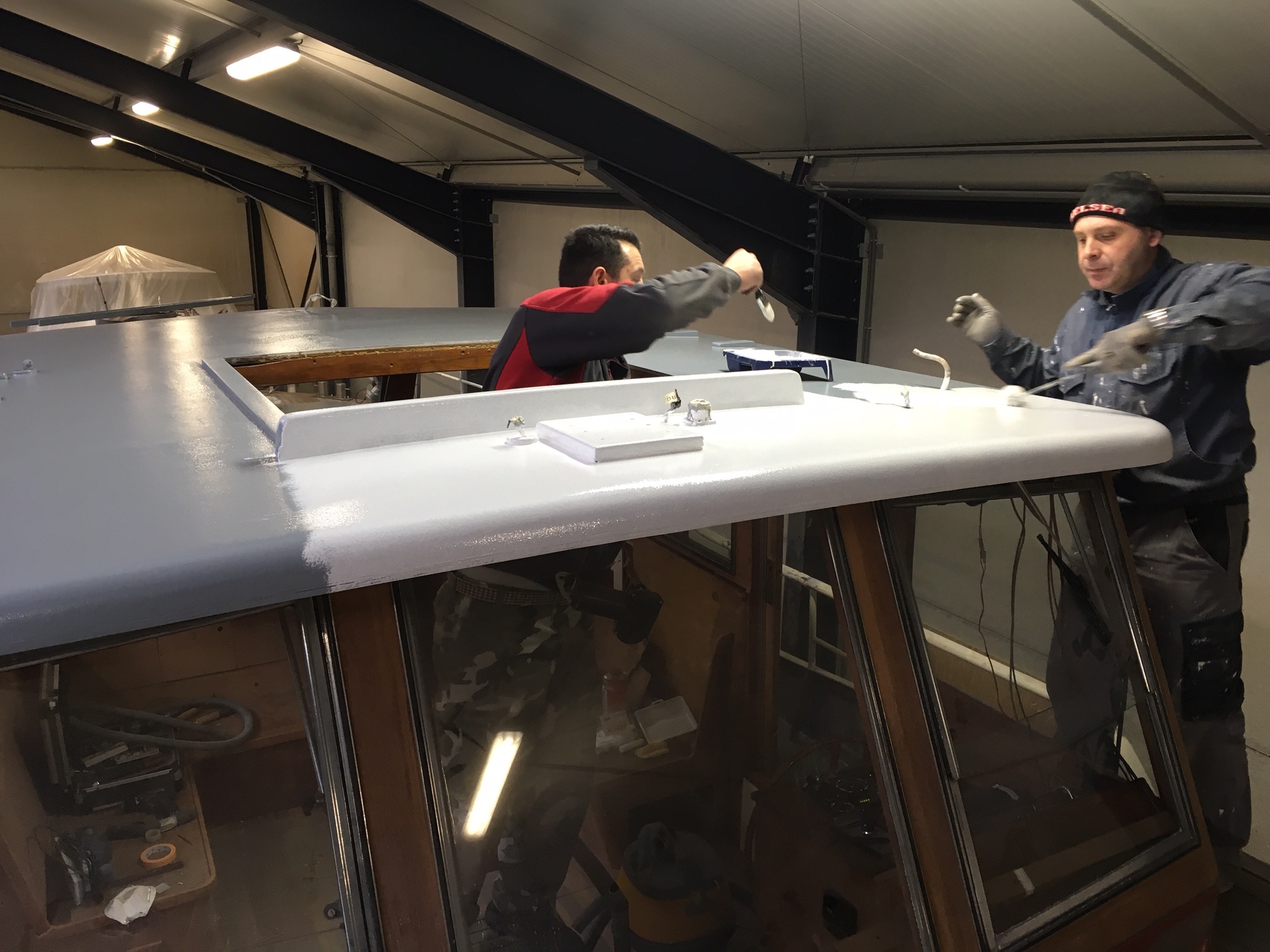

Het dak van de stuurhut afgekit en met epoxy geverfd zodat het 100% waterdicht is.

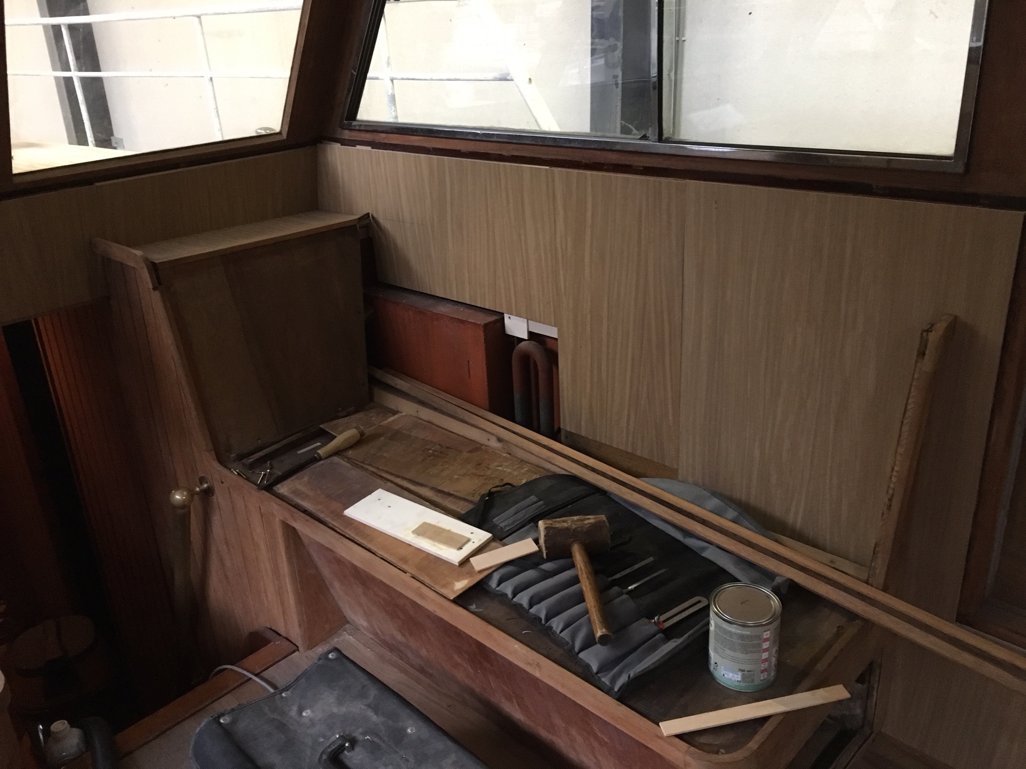

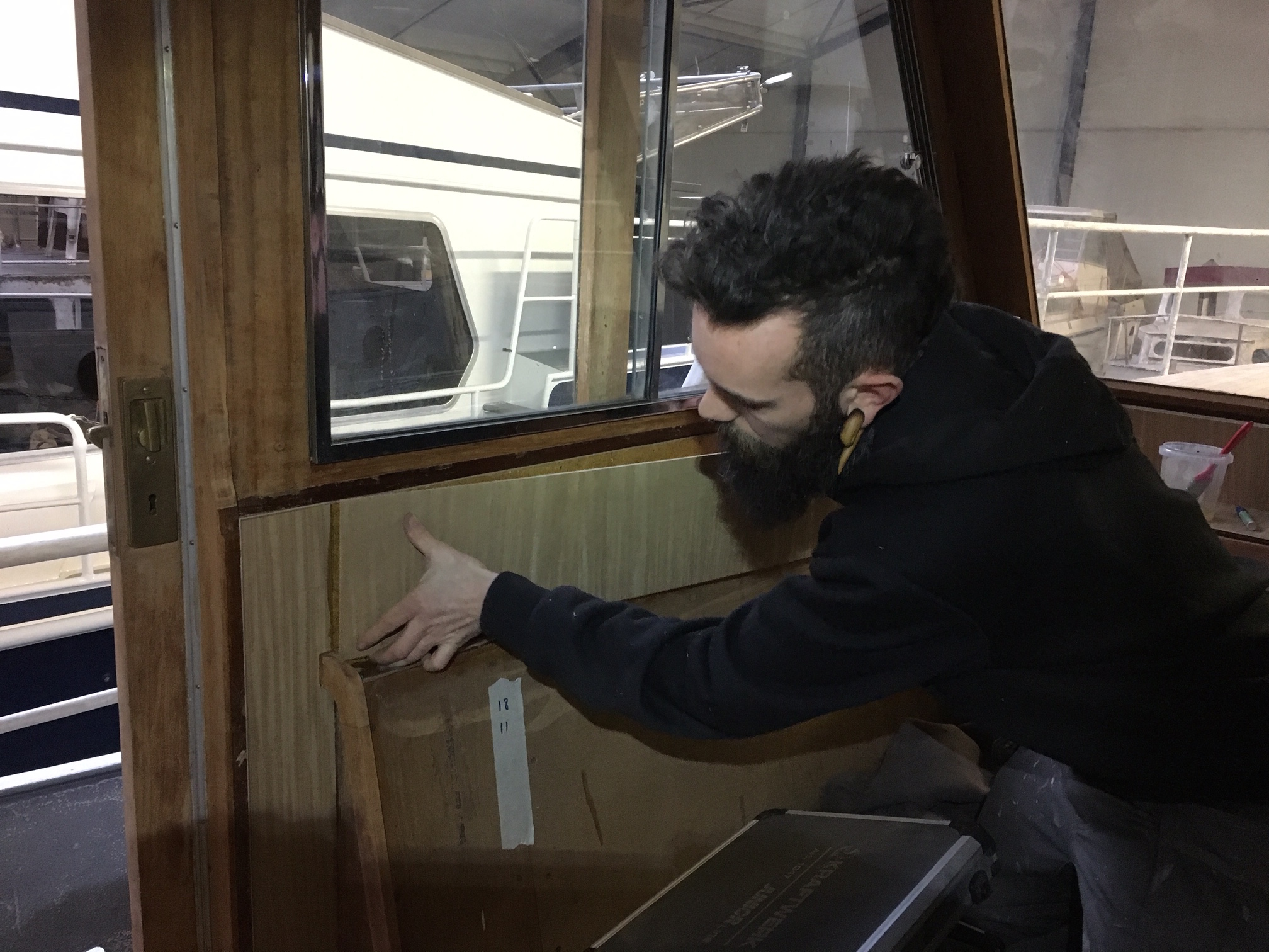

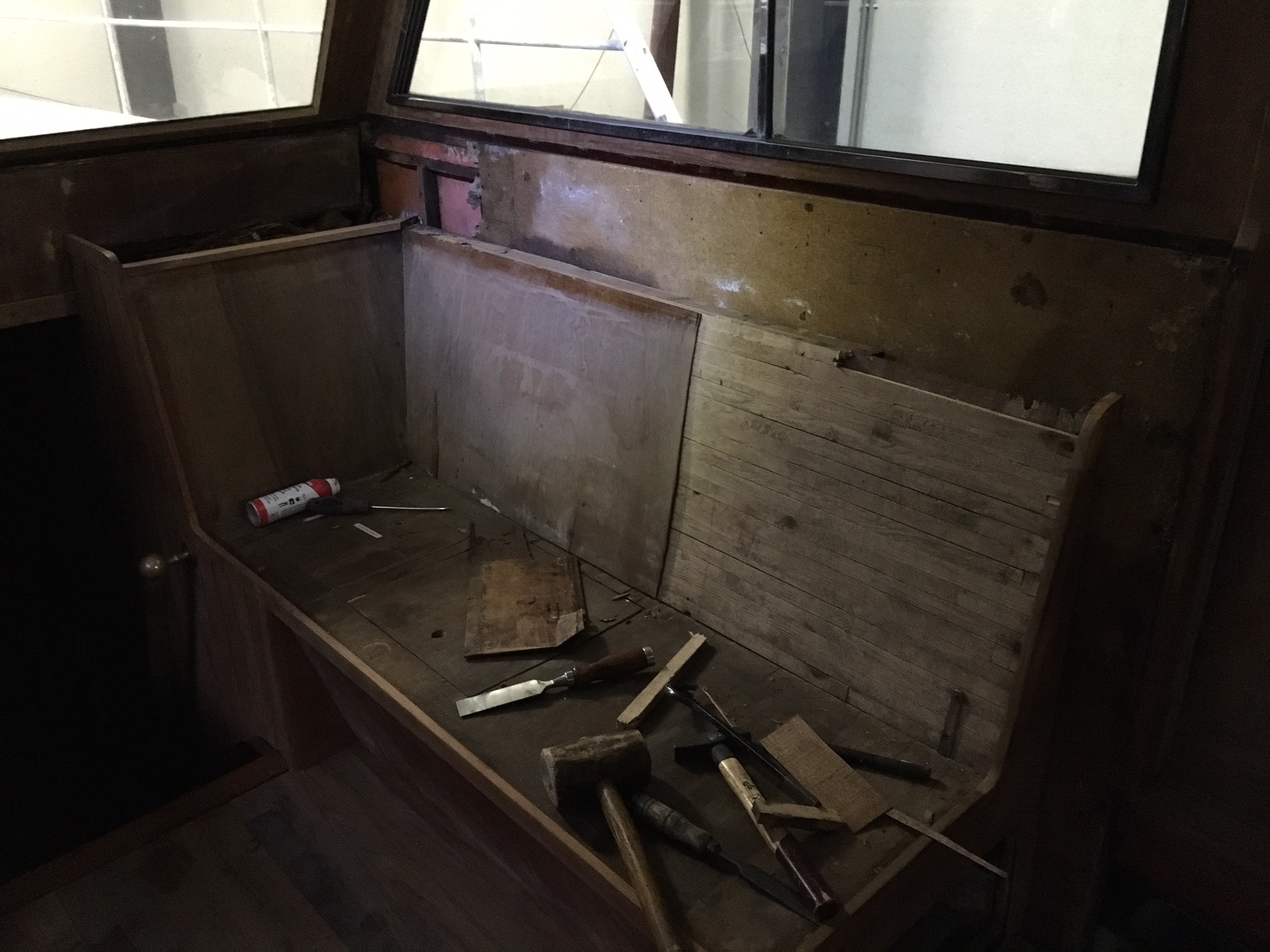

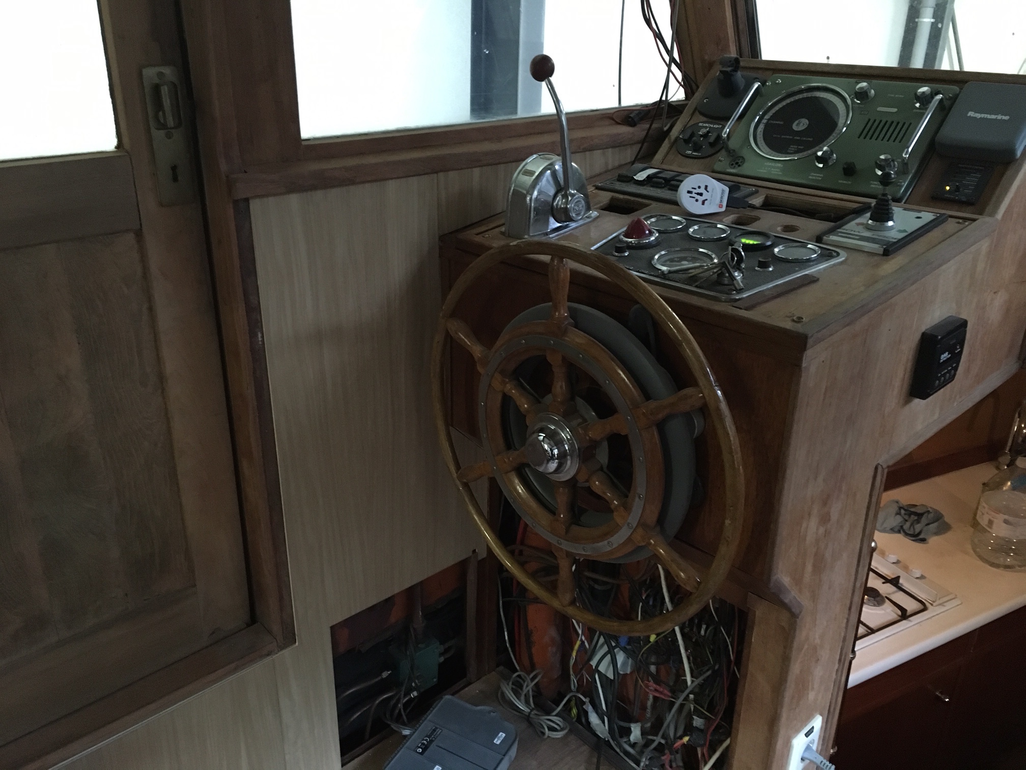

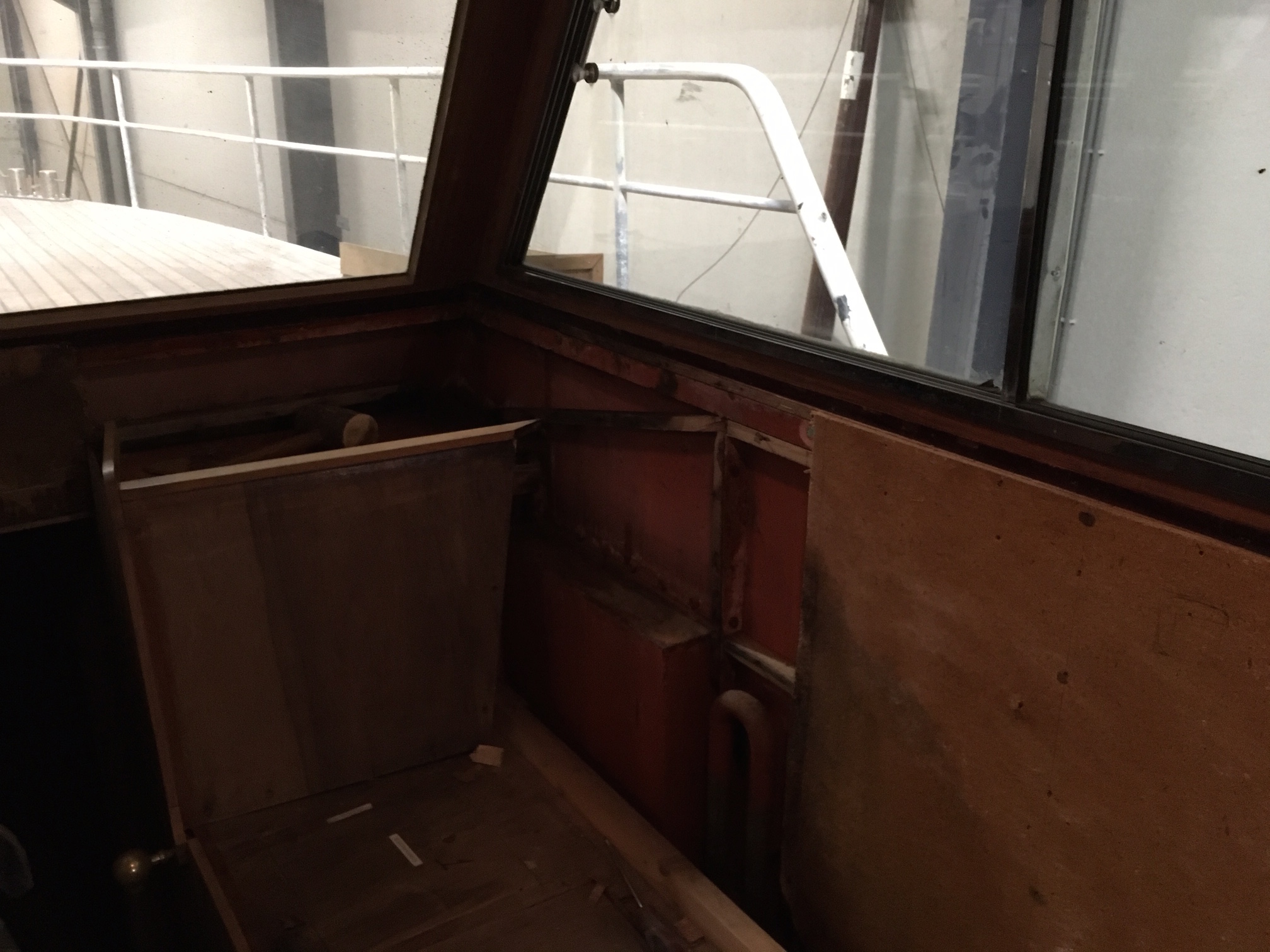

Het volgende is de stuurhut binnen aanpakken.
Het komt mooi de stuurhut, maar nog veel werk...
