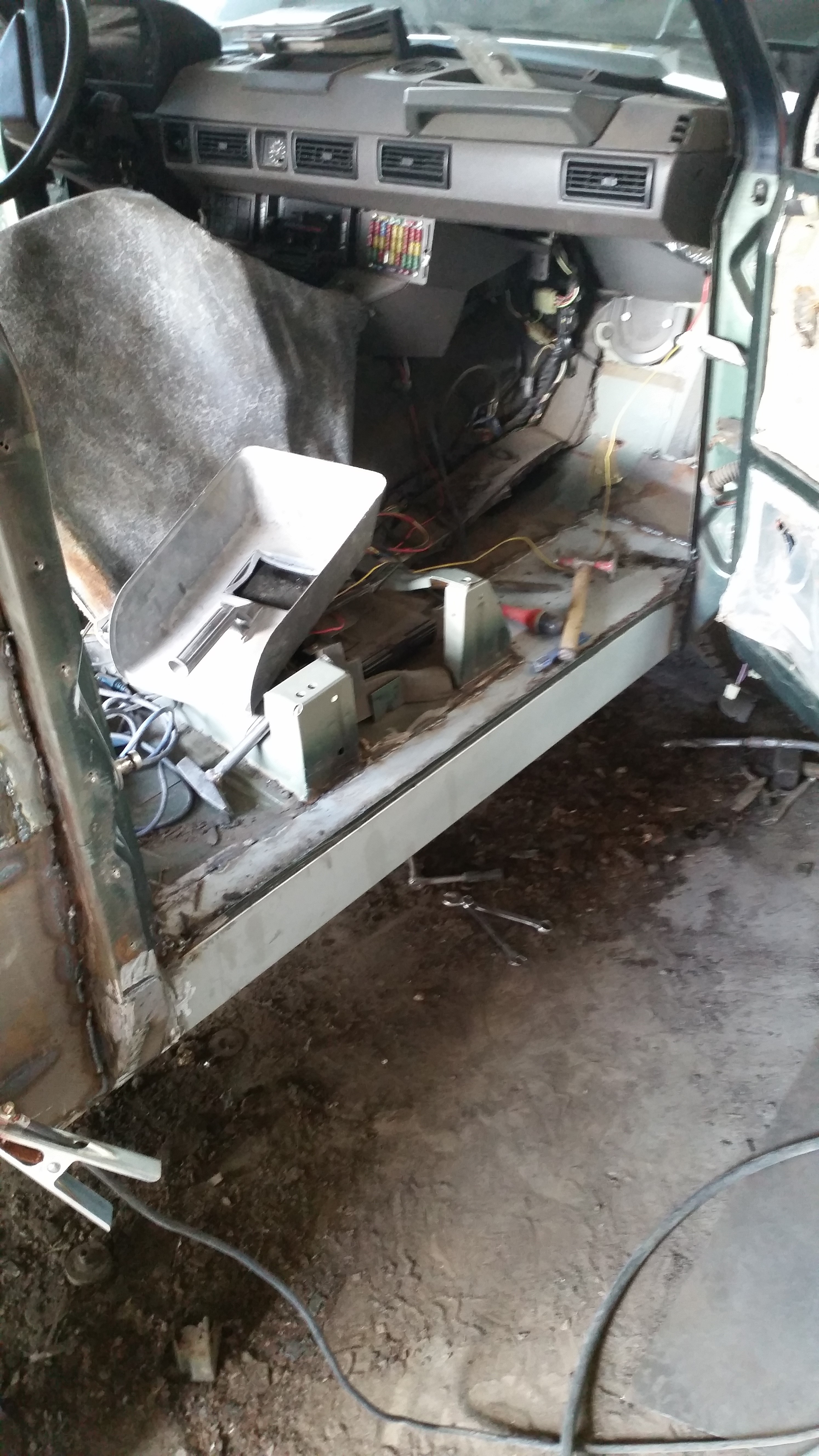

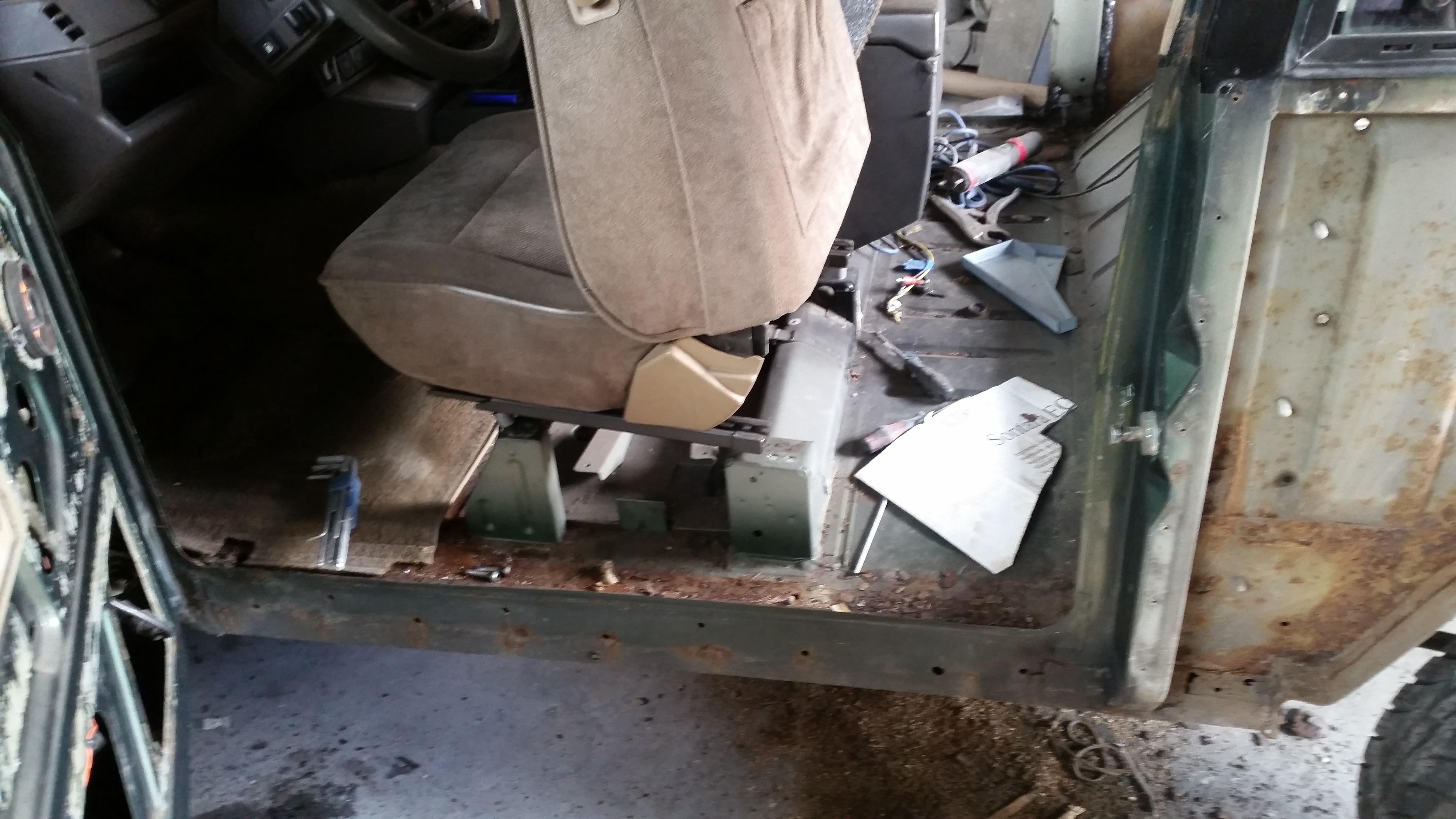

Veel roest zag je niet aan de buitenkant van mijn Range Rover, maar als je een deur dicht deed, viel er telkens wat roest uit. (idem voor de car wash, een verkeersdrempel,.... dus ben ik er maar aan begonnen :-)
zo ziet het er nog redelijk uit

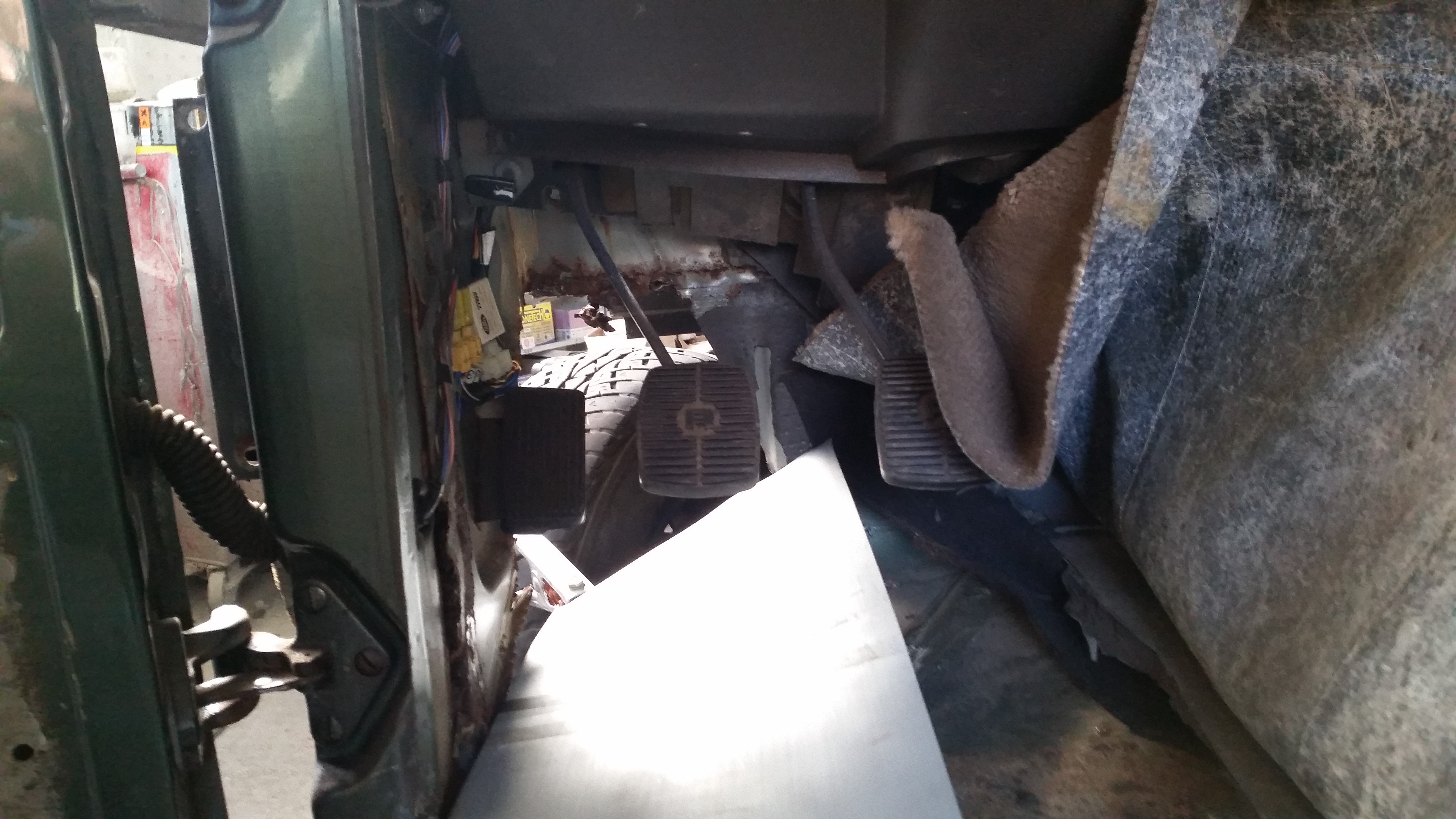

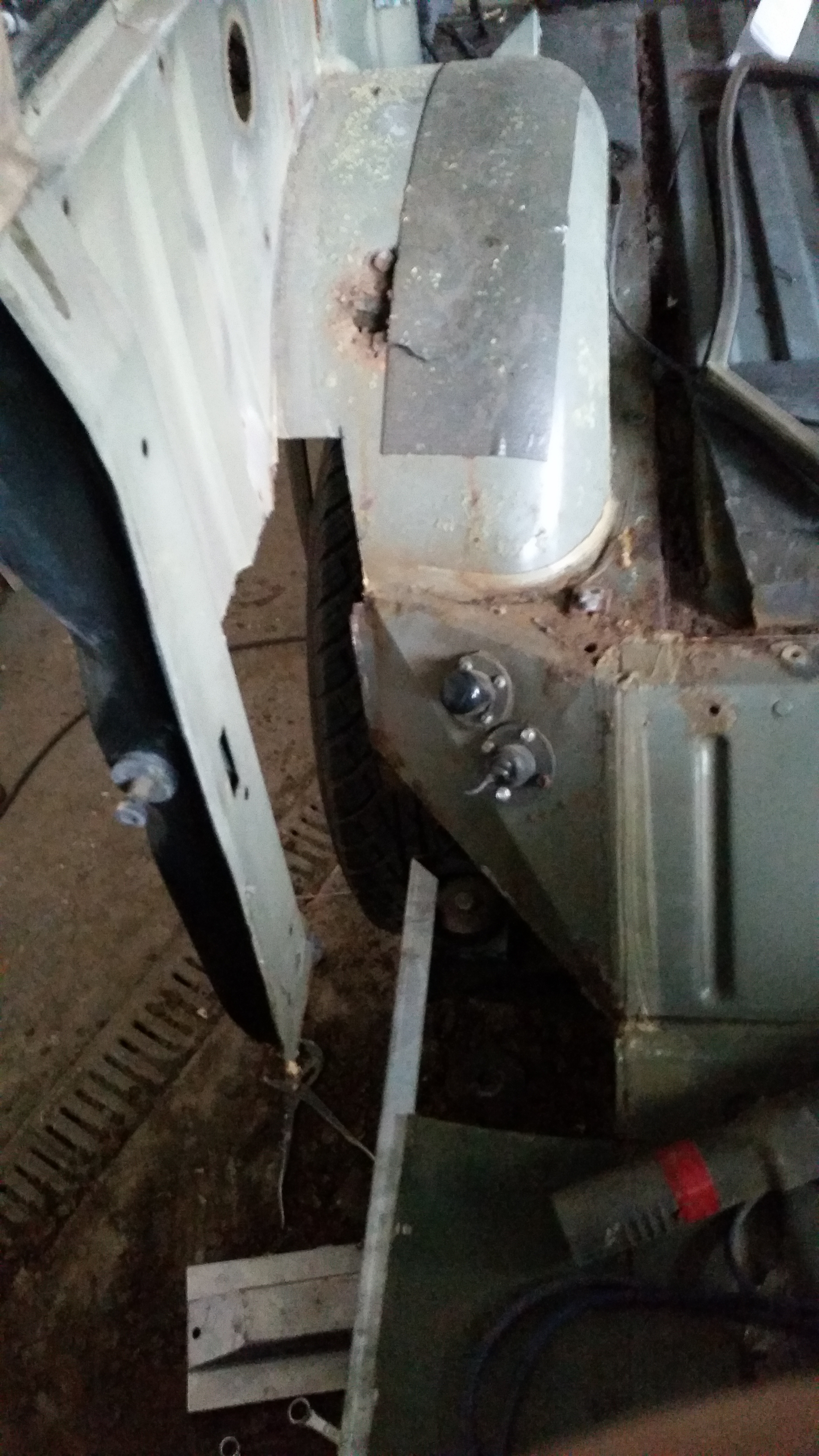

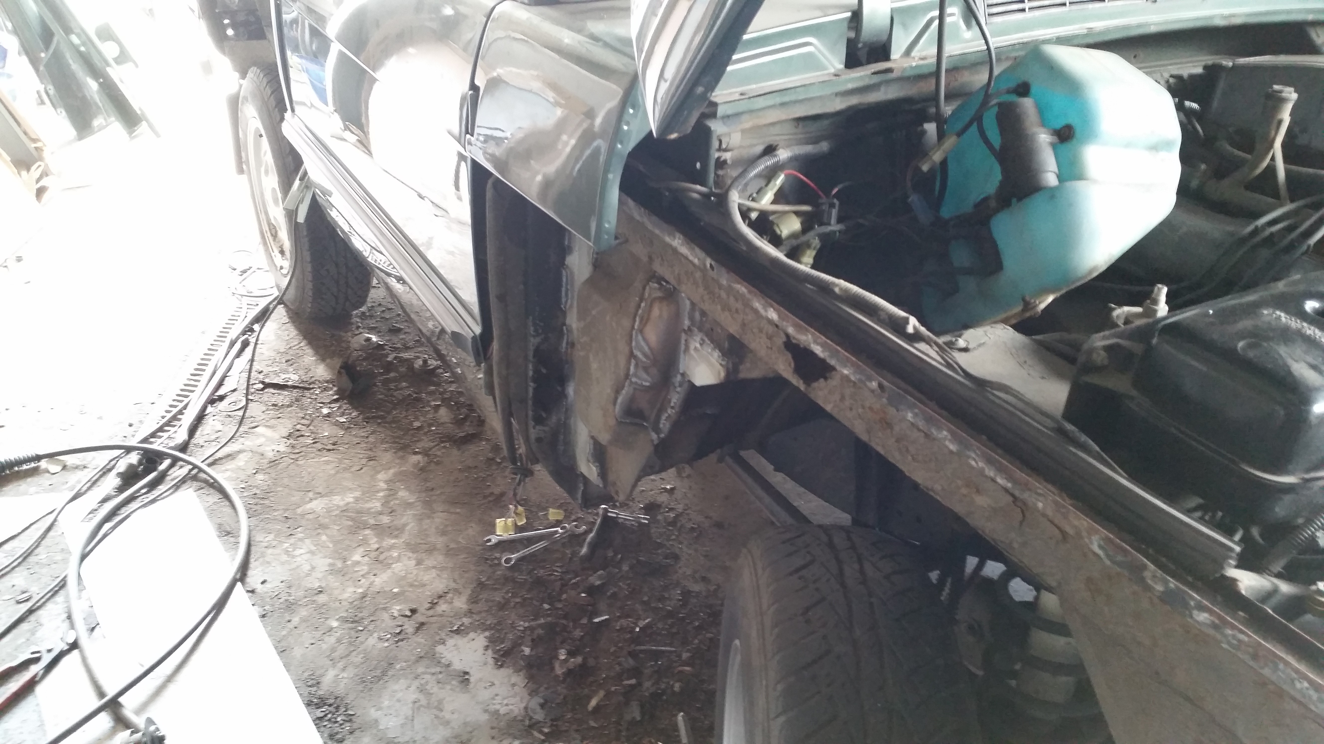

Dit belooft niet veel goeds...

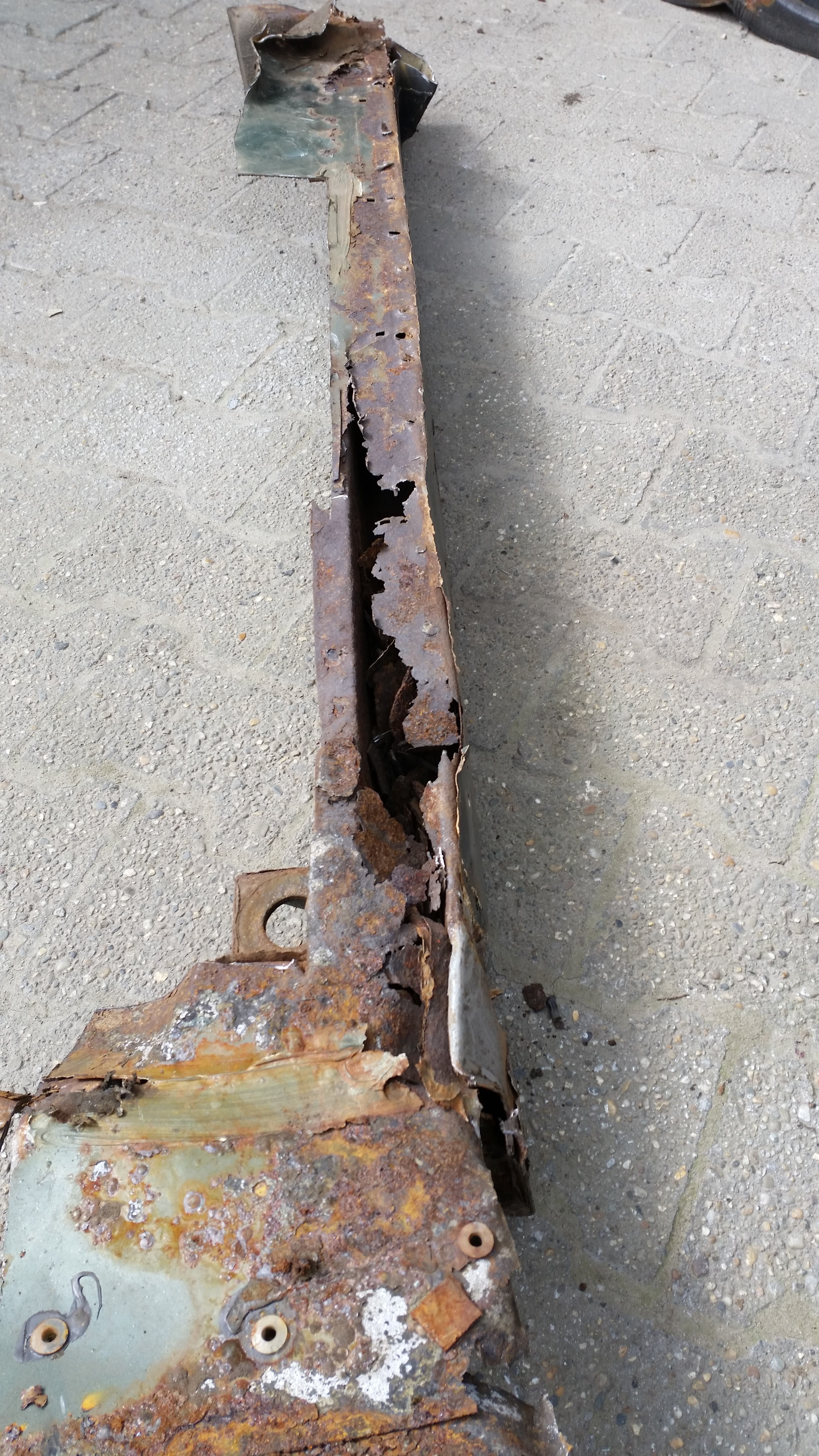

Zo zien de oude deurbalken er dus uit....
Re: Range Rover classic 1993

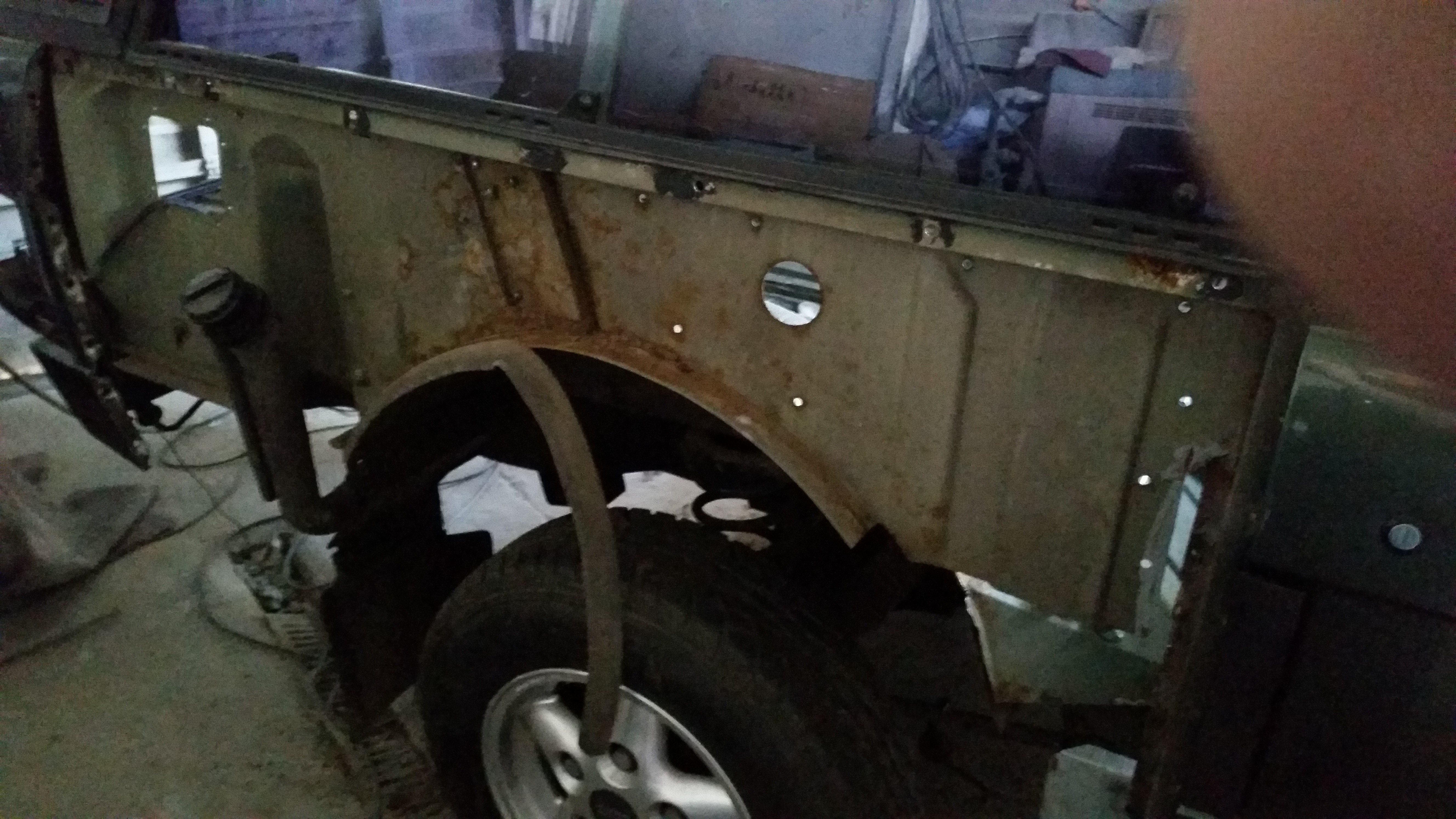

en de rest zit er niet veel beter uit.... dus slijpen maar 8-)
er is veel roest verwijderd....
de laadruimte
de laadruimte
een van de zijkanten

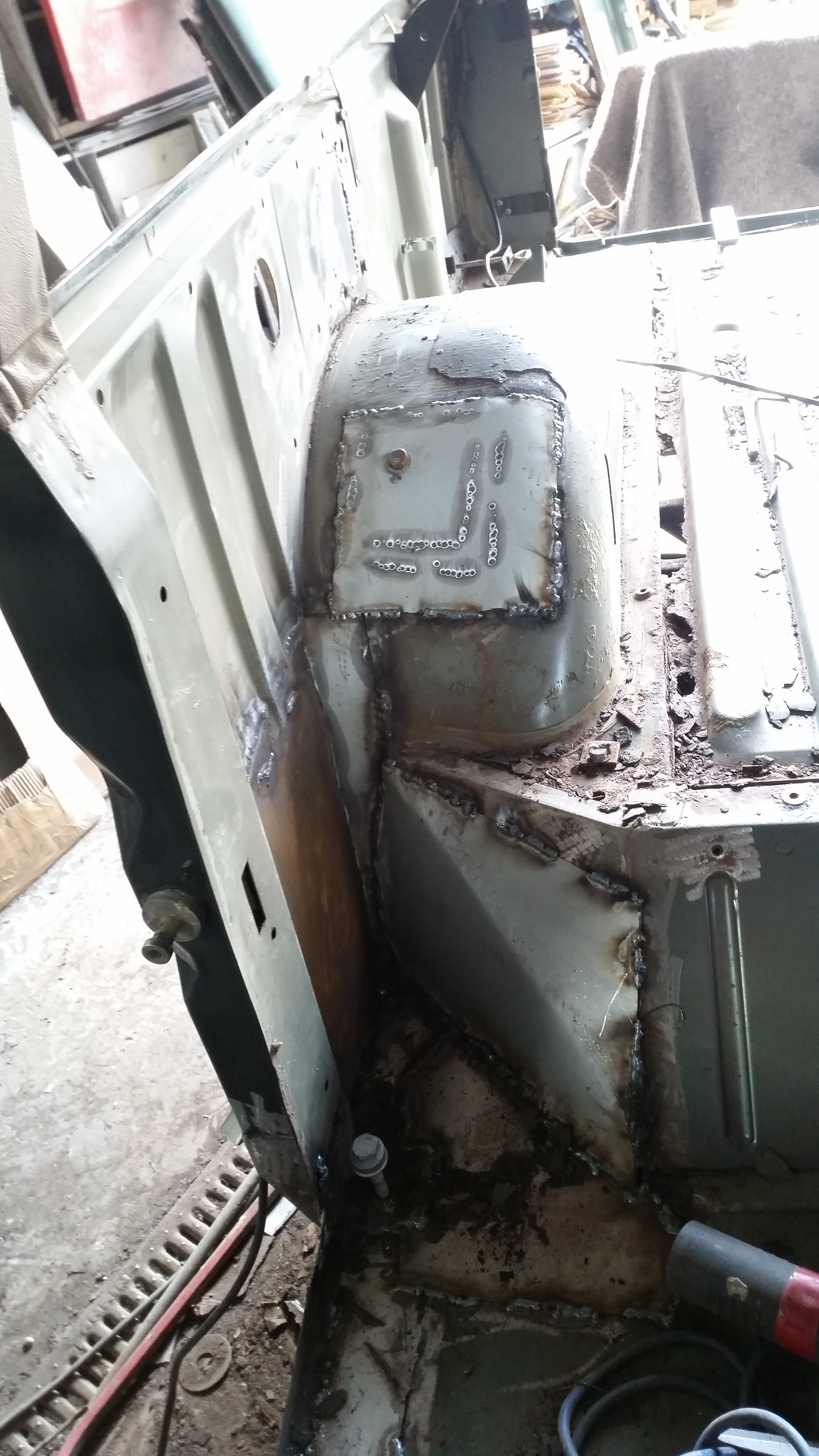

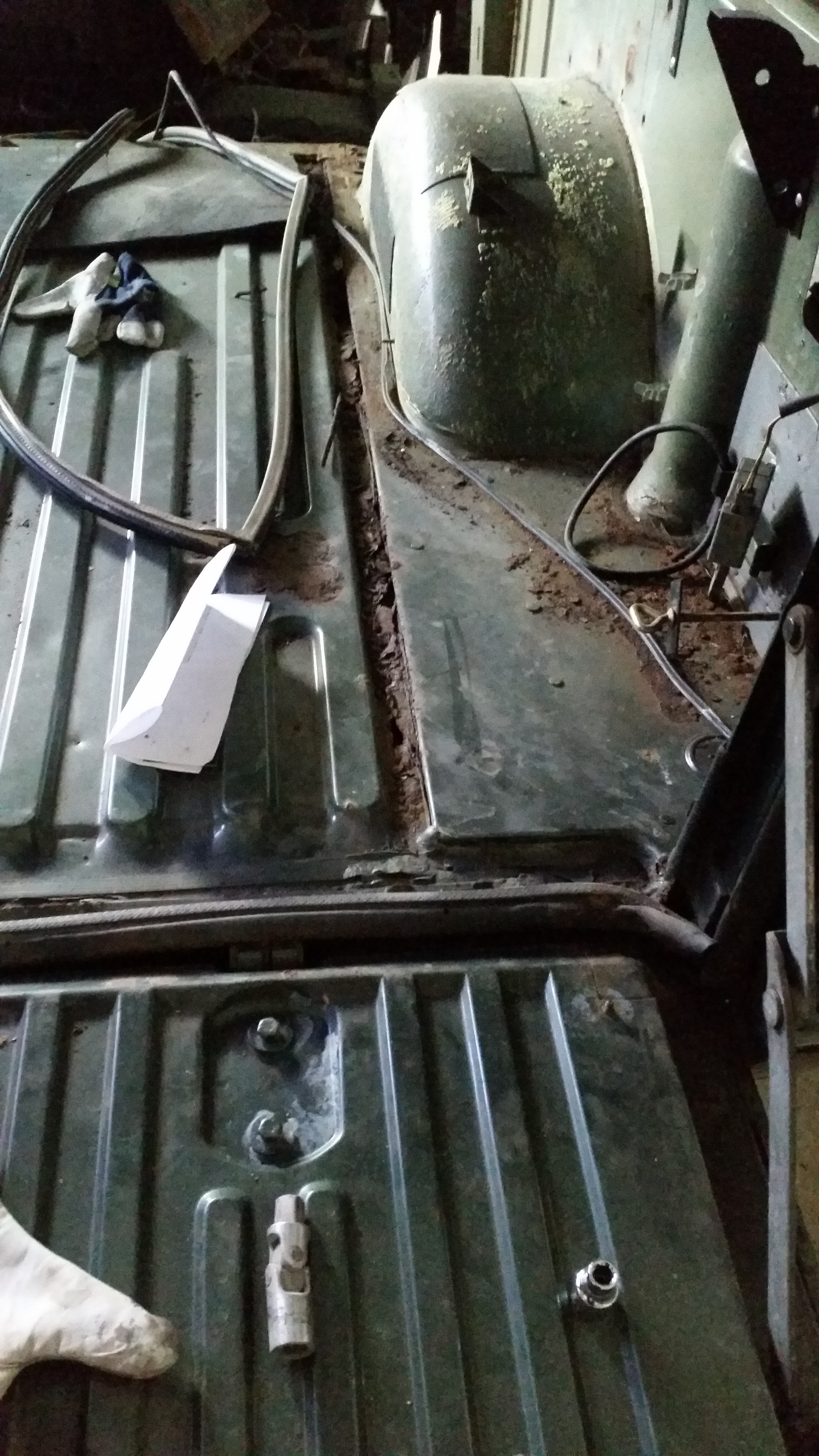

en dan alles weer proberen in een te krijgen... Veel stukken zijn niet meer te verkrijgen. Sommige vind je nog after market (en deze zijn ook van betere kwaliteit (gelukkig) en voor andere moet je inventief zijn. Zo is een originele laadvloer van een Range Rover niet meer te verkrijgen. Dus plaats ik een laadvloer van een Discovery, die er sterk op gelijkt. Spijtig genoeg dus niet origineel, maar beter dan een hoop roest...
hier gaf ik het bijna op, er bleef maar roest te voorschijn komen...
langzaam maar zeker
langzaam maar zeker
Niet het mooiste laswerk, maar hopelijk stevig...

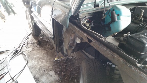

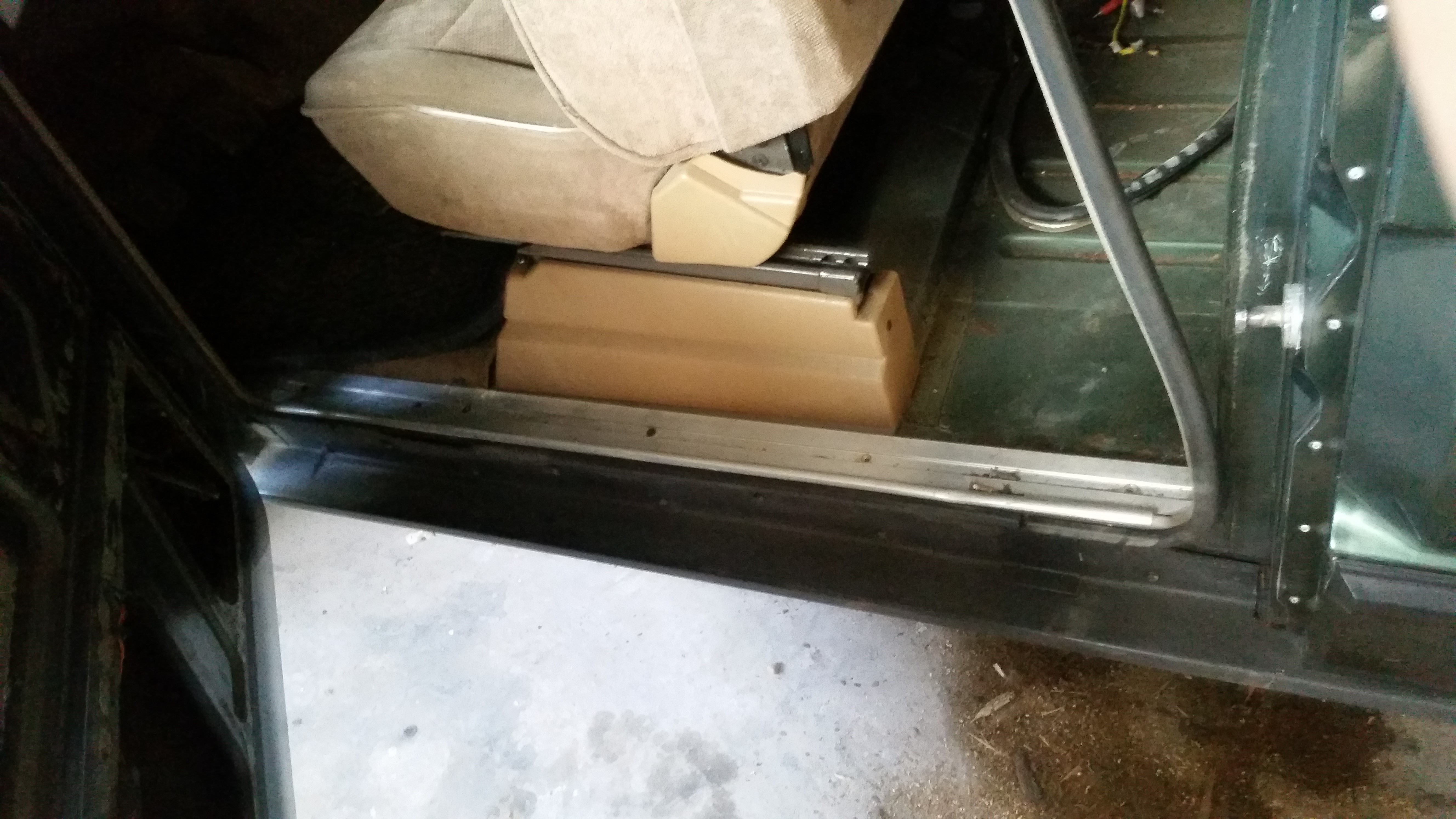

Nieuwe dorpel
Nieuwe dorpel

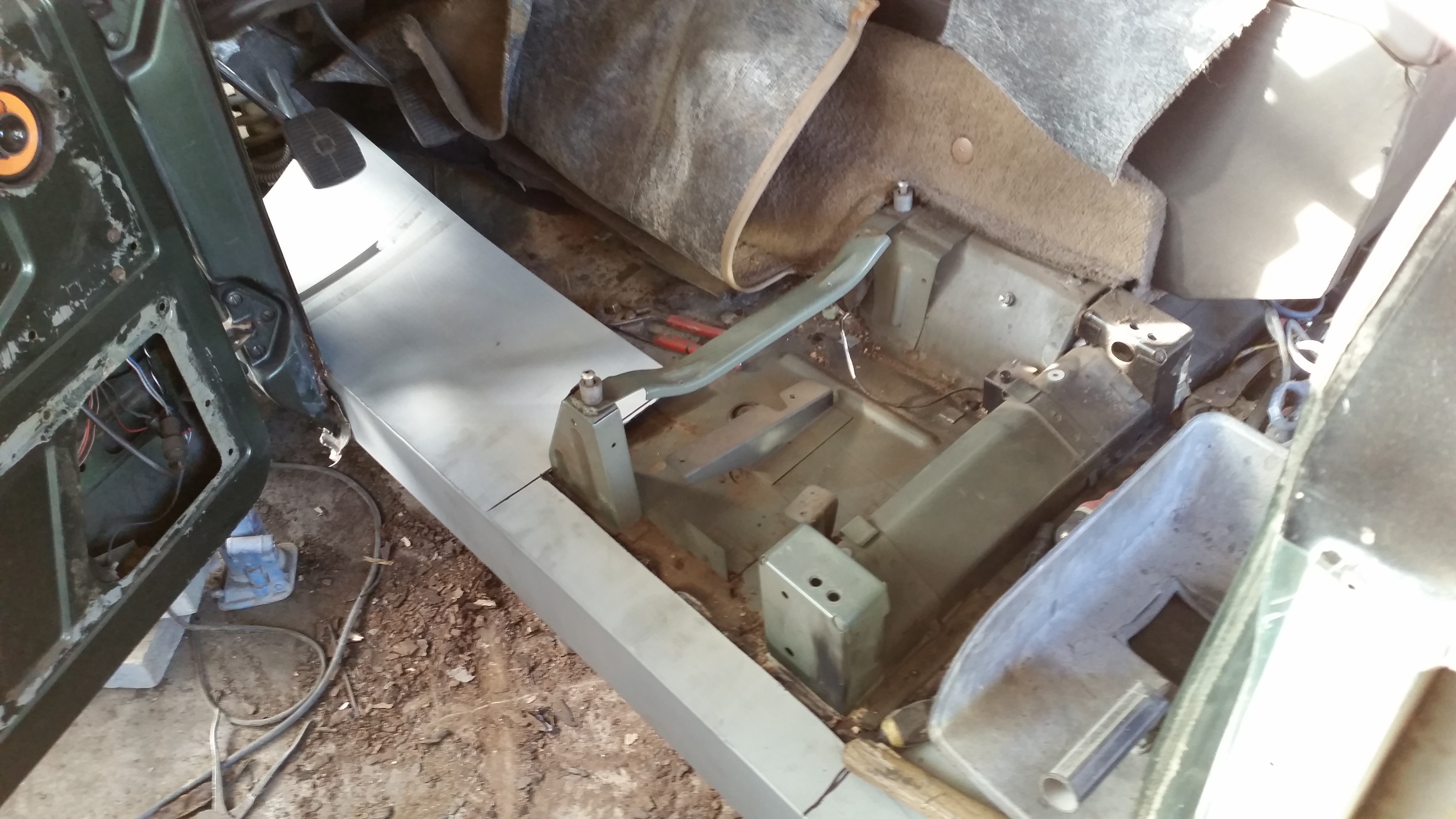

De nieuwe stukken en wat nog goed is krijgt na het opschuren een laagske roestoleum. Dit doe ik nu met de borstel, niet echt professioneel, maar dit zie je alleen als je de wagen demonteert. De buitenste panelen worden uitgeblutst en netjes gespoten
stillekes aan
stillekes aan

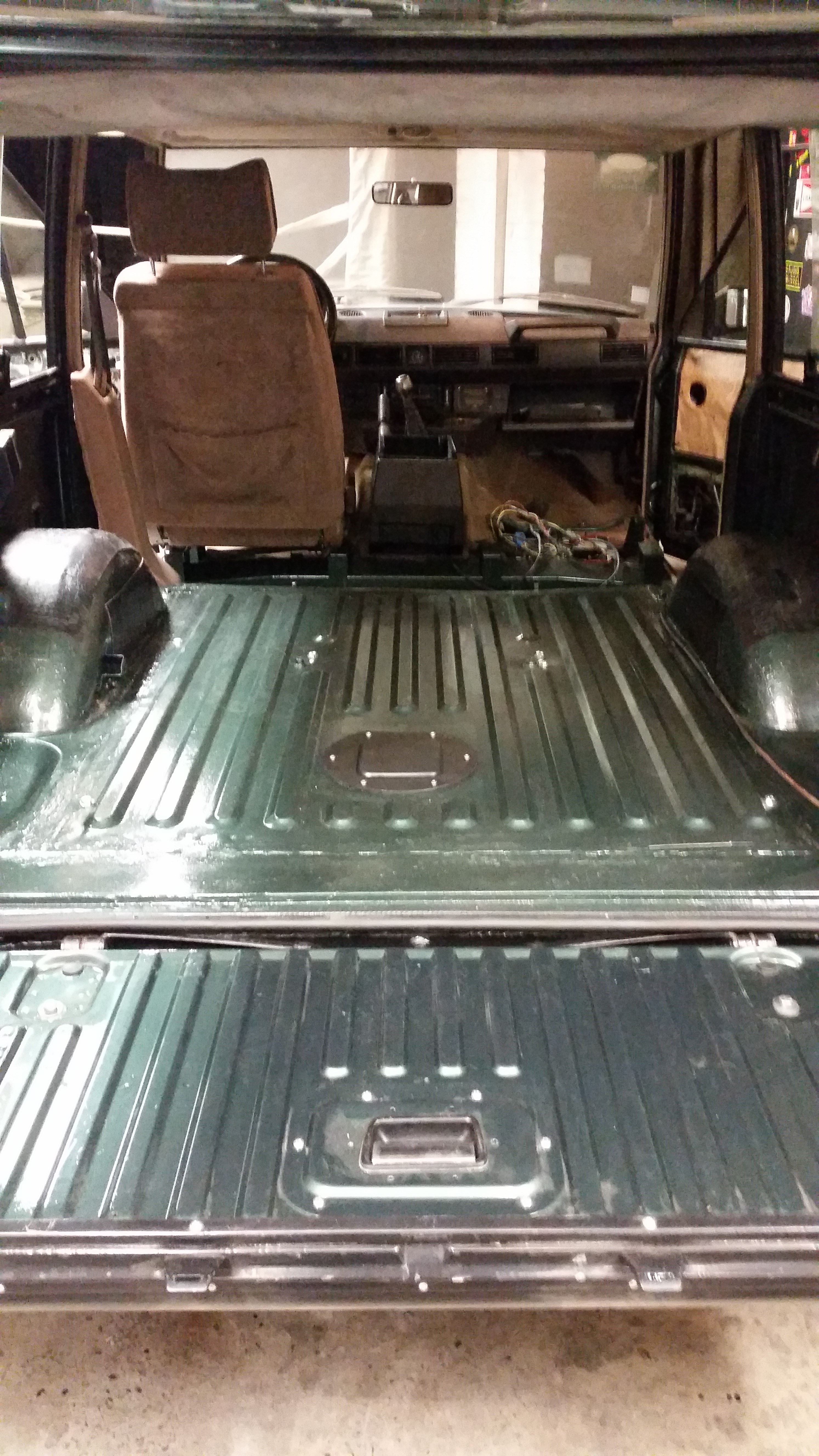

de range rover is dus voorlopig af. Het moest zeer snel gaan voor de trouw van een van mijn neefkes... :mrgreen:

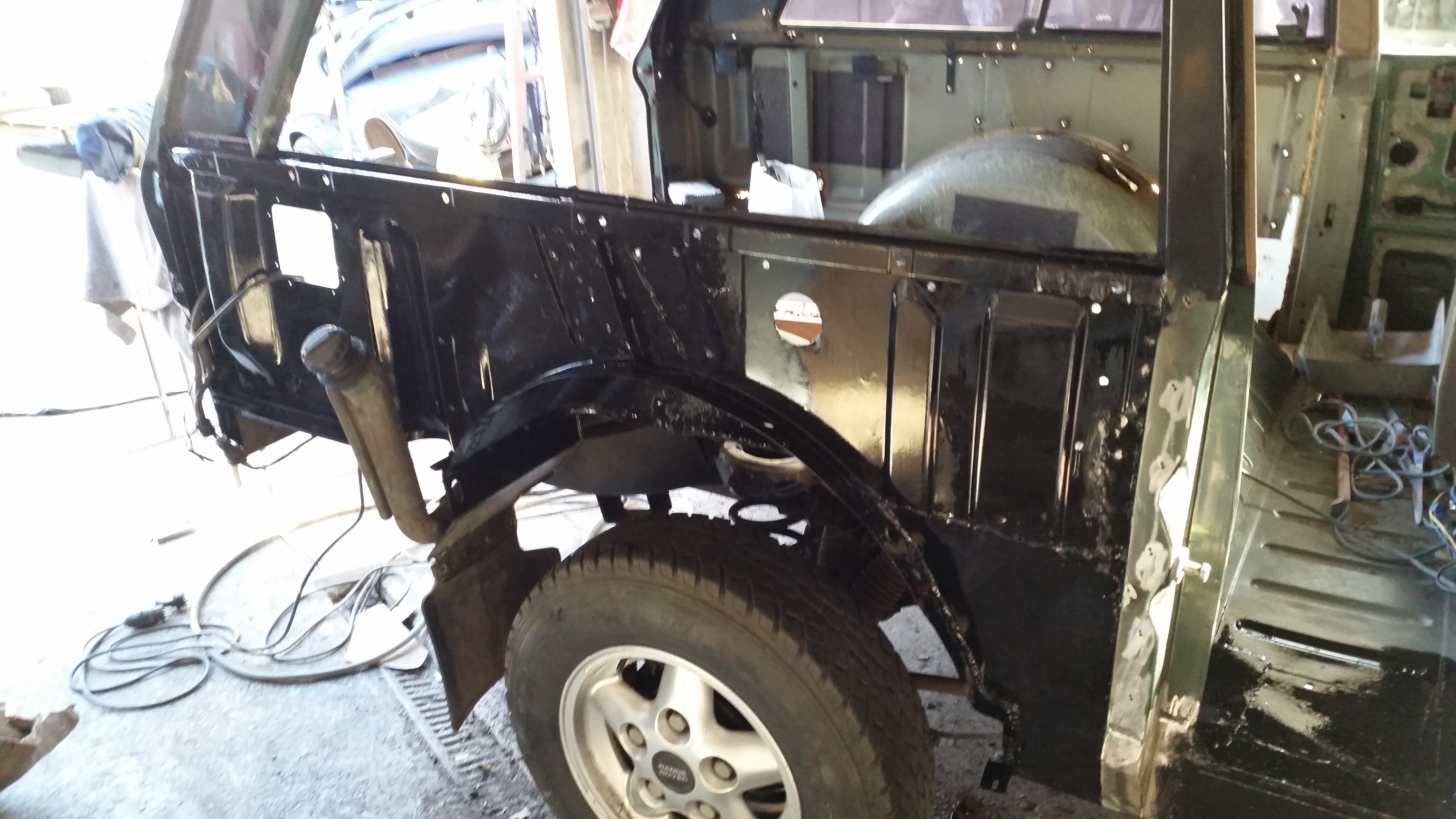

de binnenkant heeft ook een laagje "Ardennen groen" gekregen

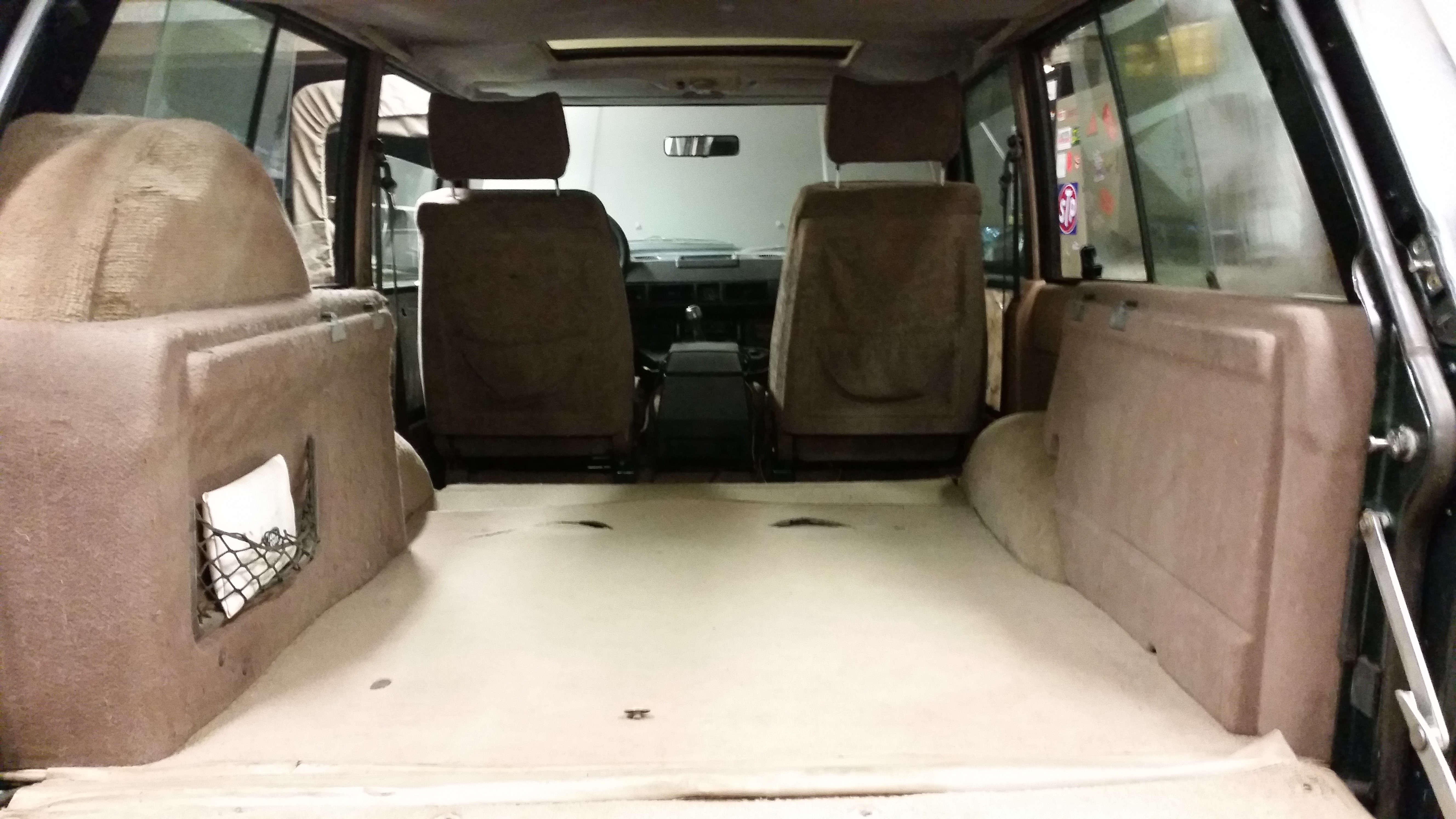

Na een heel assortiment innoxe vijzen en bouten mocht het interieur er weer in
