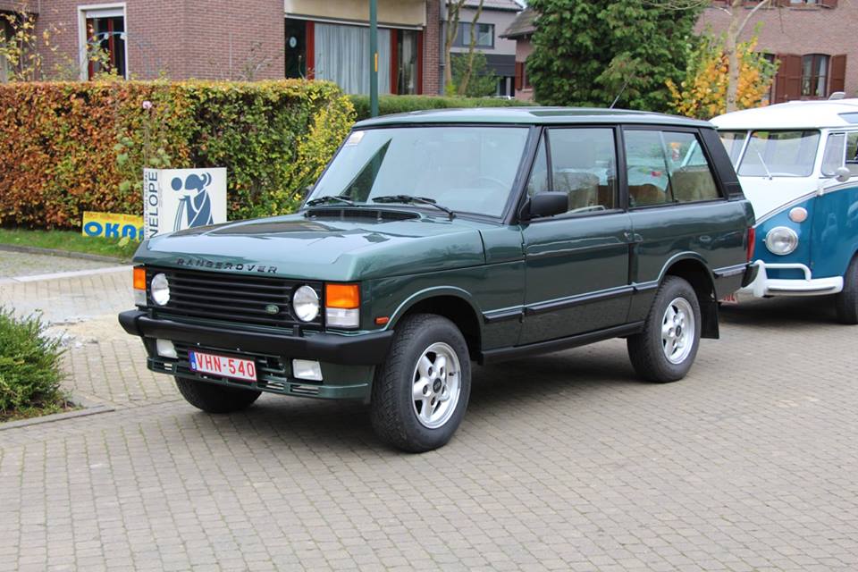

ze is reeds ingeschreven als lichte vracht, maar ik zou graag de achterbank er weer in plaatsen. Zo is het weer origineel.
Nu durf ik ze nog niet als personenwagen in te schrijven omdat dit iets te duur zal uitvallen, dus moet ik wachten tot als ze 25 is (2018) maar ik denk dat de oldtimerwetgeving in 2016 of ten laatste in 2017 gaat veranderen. Dan zou het 30 jaar worden eer een personenwagen als oldtimer ingeschreven kan worden.
(ter vergelijking, in Italië is dit 20 jaar :-) )

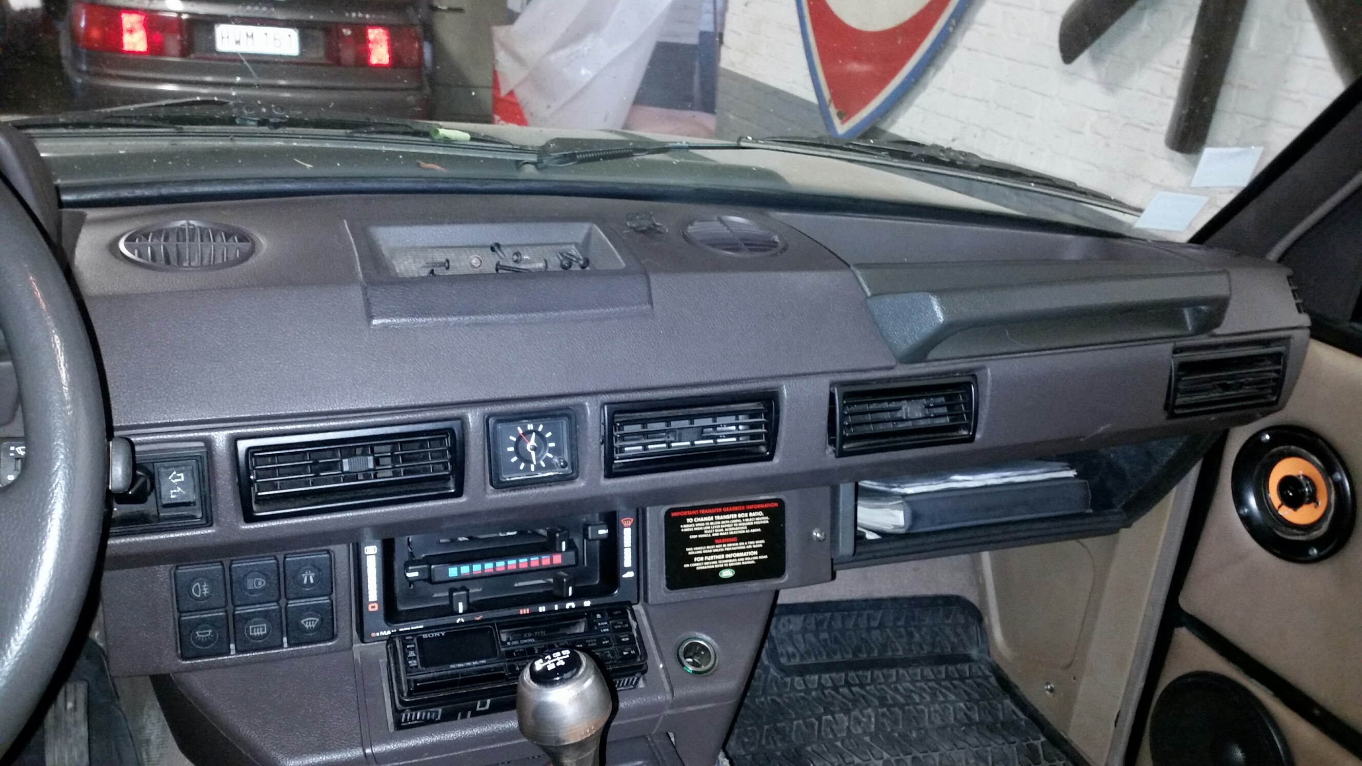

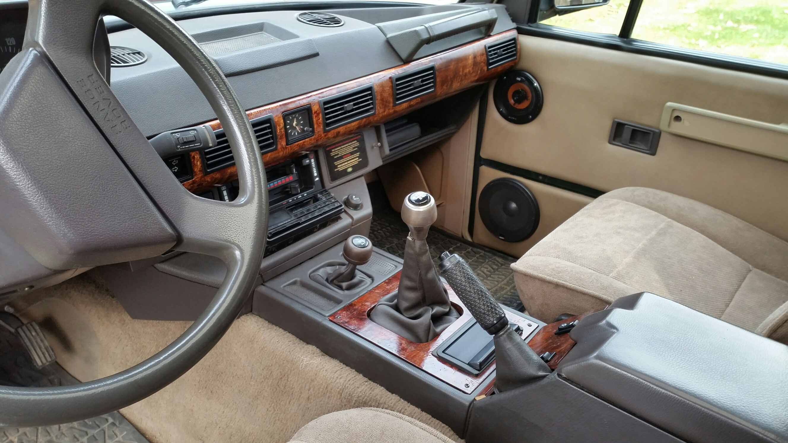

Nog wat verder aan het interieur gewerkt. Het oude dasboard (uit plastiek) was op vele plaatsen gebarsten. Dus ben ik op zoek gegaan naar een houten versie (was een optie)
Na wat zoekwerk een redelijke versie gevonden, maar er was ook werk aan. De lak op het houtwerk was door de warmte beschadigd. Dan maar een politoerder gezocht. Dit laatste was moeilijker te vinden. Toch eentje gevonden. De politoerder heeft de lak verwijderd en wist te vertellen dat de basis te slecht was om opnieuw te politoeren. Dus werd er een nieuw laagje eiken wortelhout op gekleefd en werd dit dan gepolitoerd. Langzaam aan komt het in orde :-)
oorspronkelijk
oorspronkelijk
met gerestaureerde houtinleg

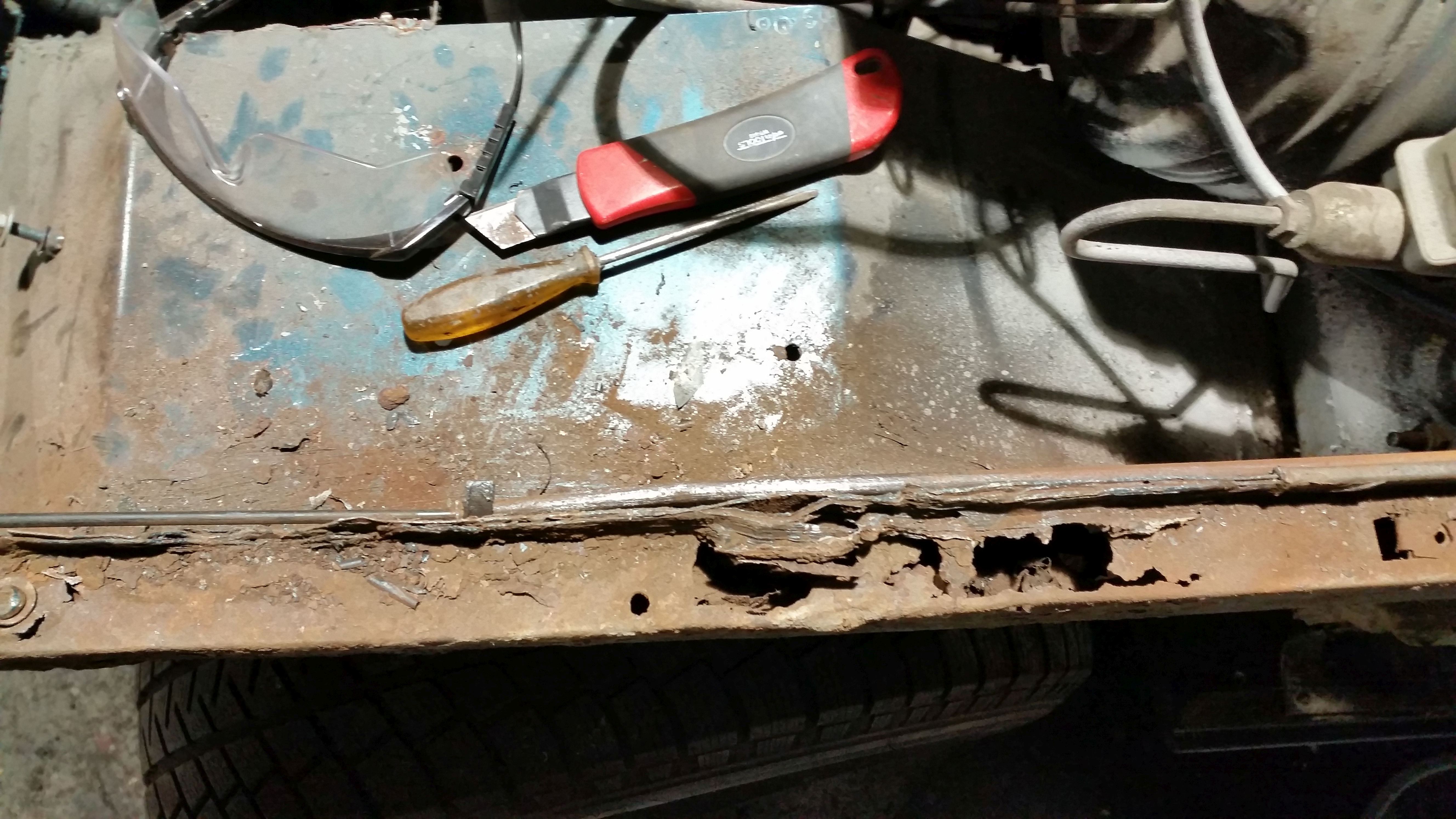

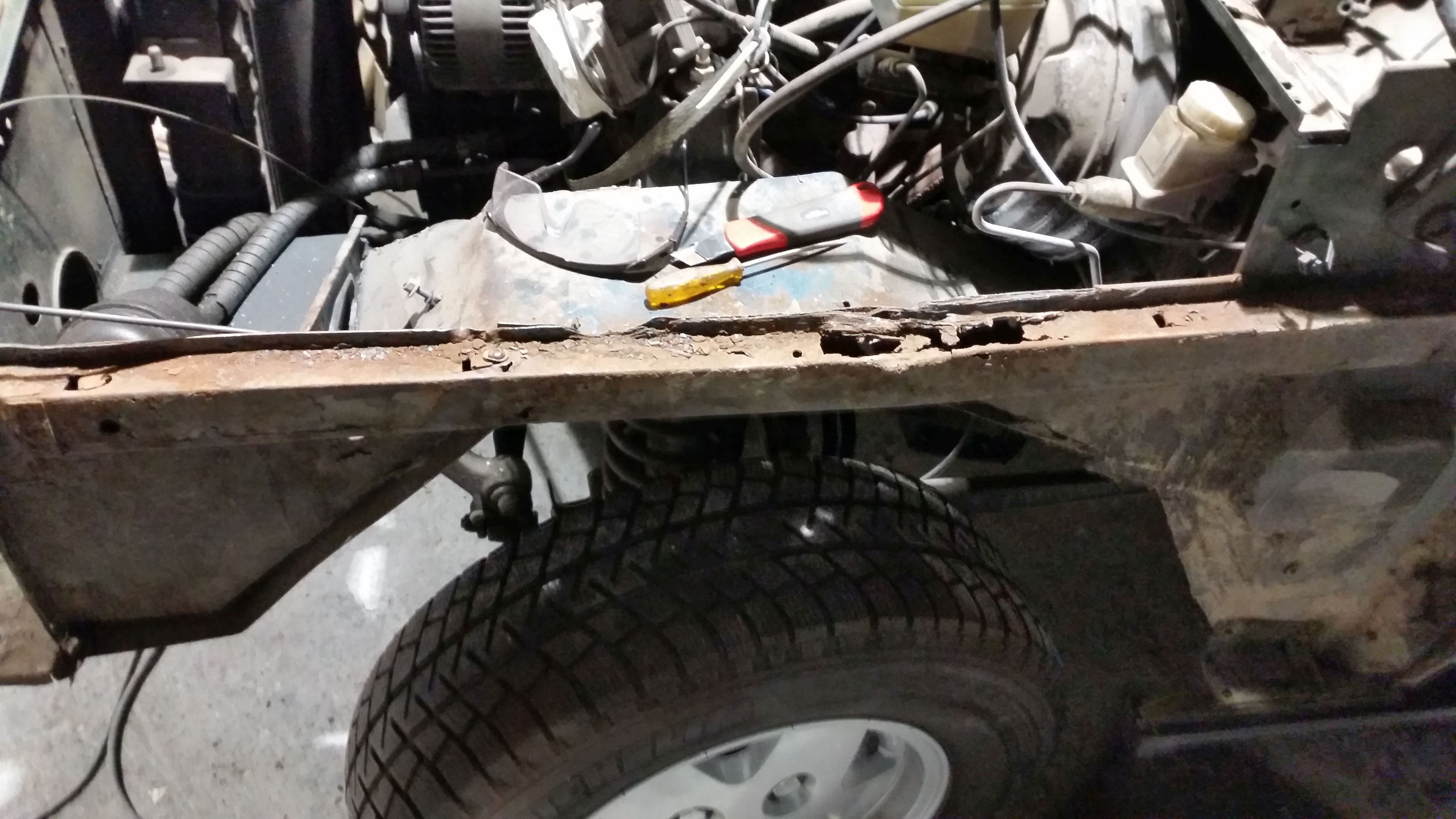

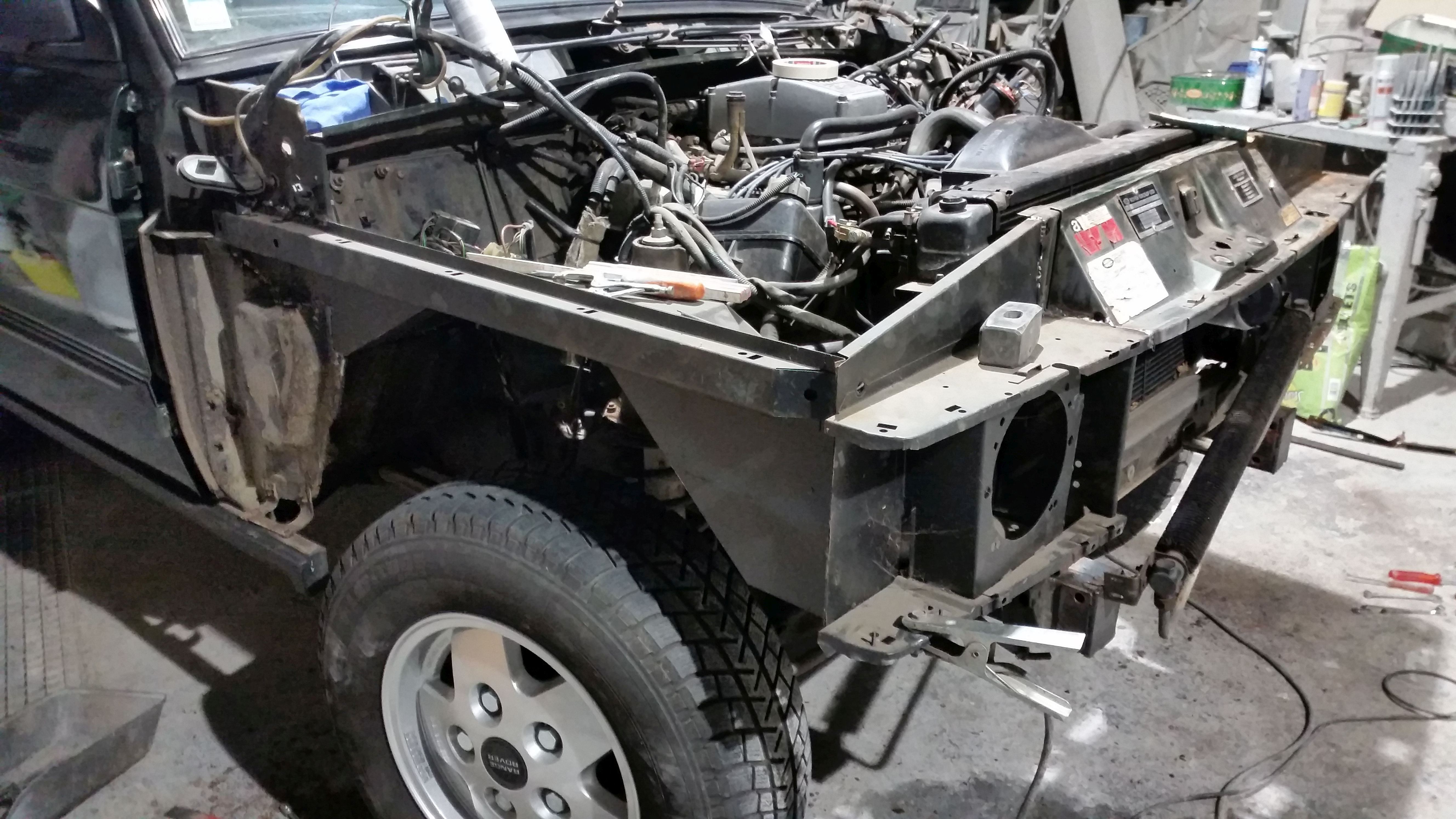

Eindelijk aan de neus van de range rover begonnen...
maar de werken gaan erg moeilijk omdat ik altijd ondersteboven moet werken ;-) Iemand enig idee hoe ik mijn foto's kan draaien?

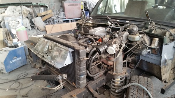

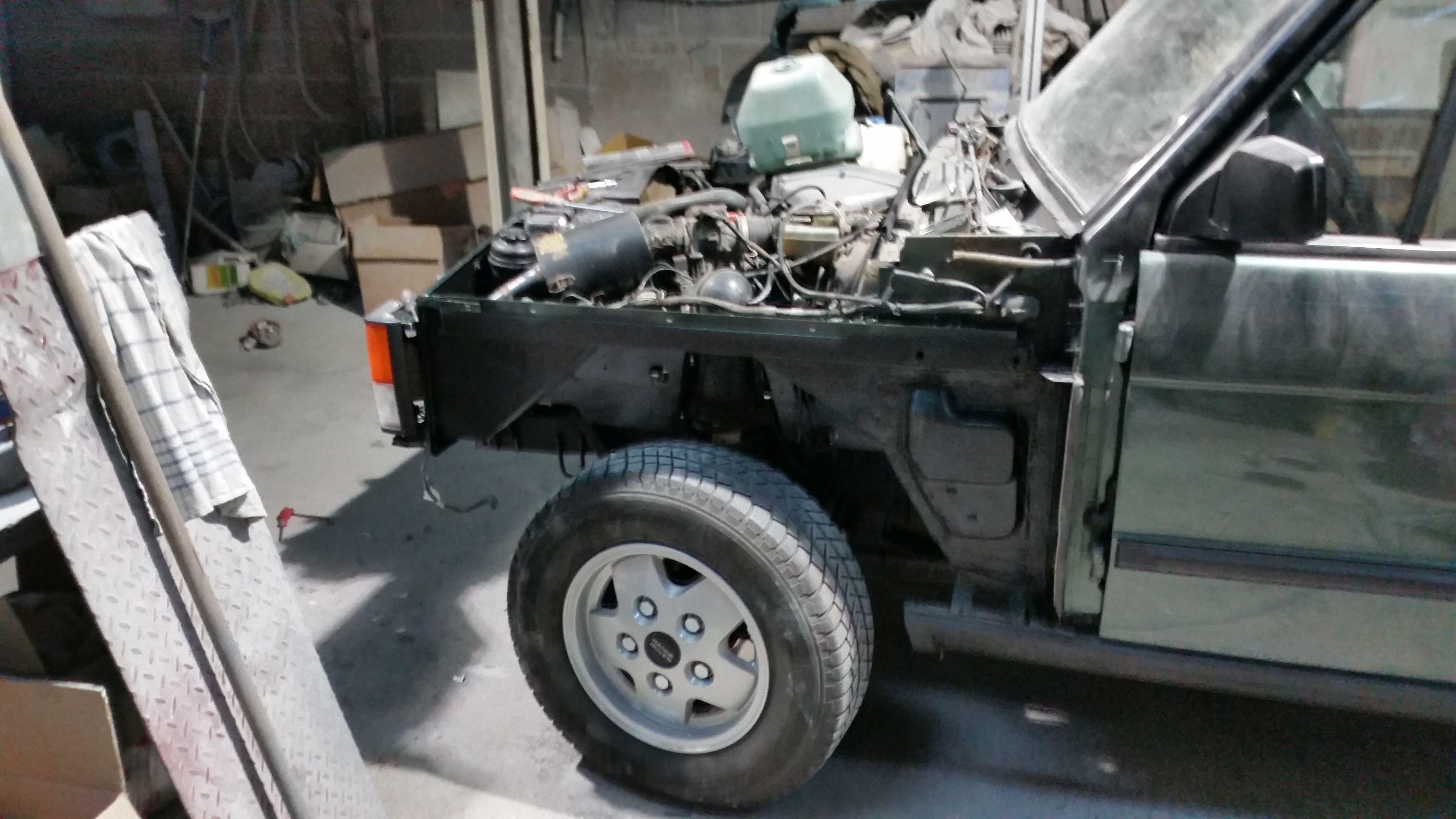

Het laswerk op zich viel goed mee. Mede doordat ik de meeste onderdelen al klaar had liggen.
De motorkap was ook aan vervanging toe en deze heb ik vervangen door een goed 2de hands exemplaar.
Op de foto hieronder is net een nieuwe binnenvleugel geplaatst. Het had beter geweest om de motor en de boite te verwijderen, maar dan was er weer het probleem om de range naar de spuiter te transporteren, dus hebben we het wat meer amateuristisch aangepakt. Uiteindelijk is op het blok na bijna alles uit de motorruimte geweest om toch een redelijk resultaat te bekomen

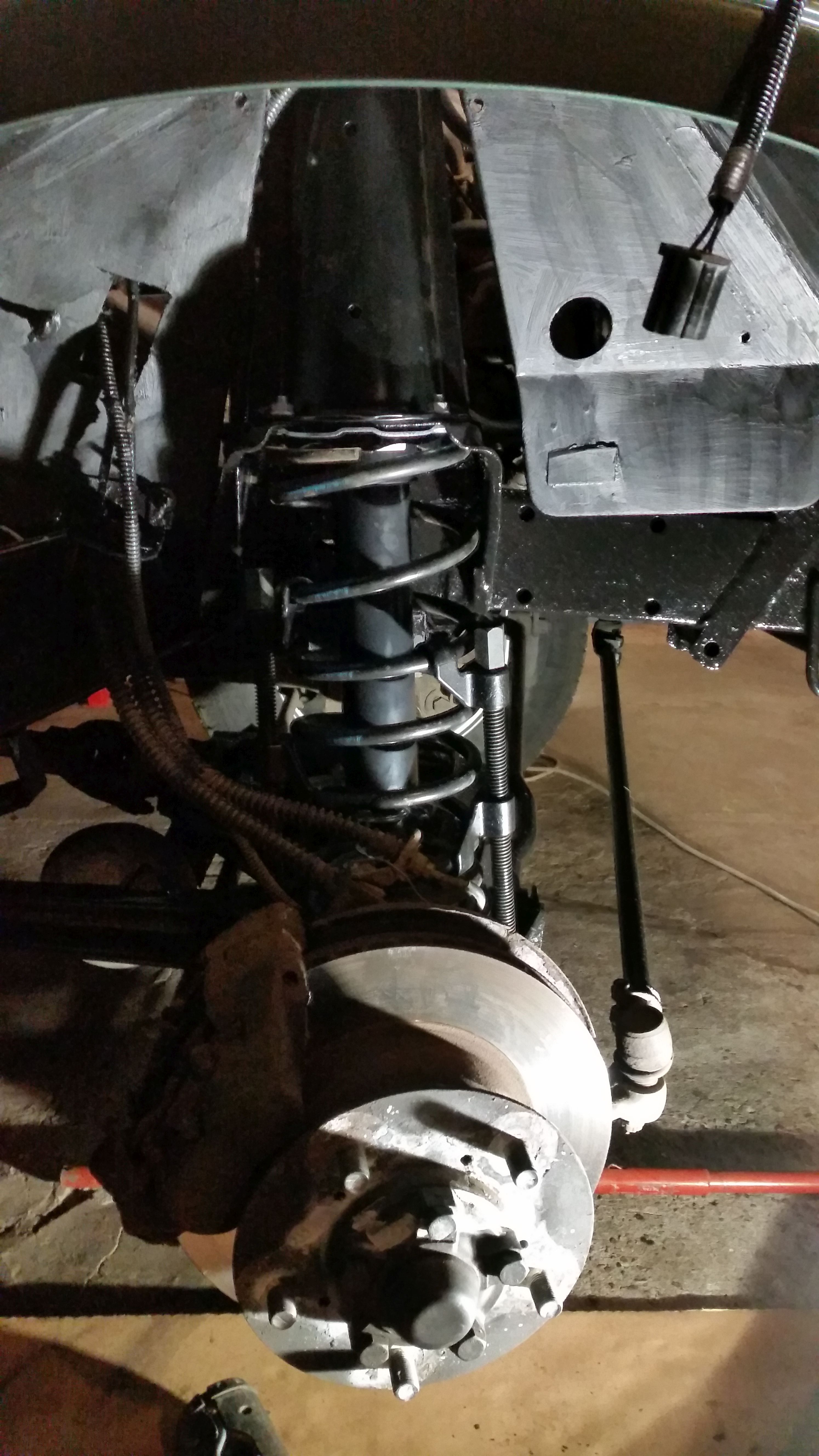

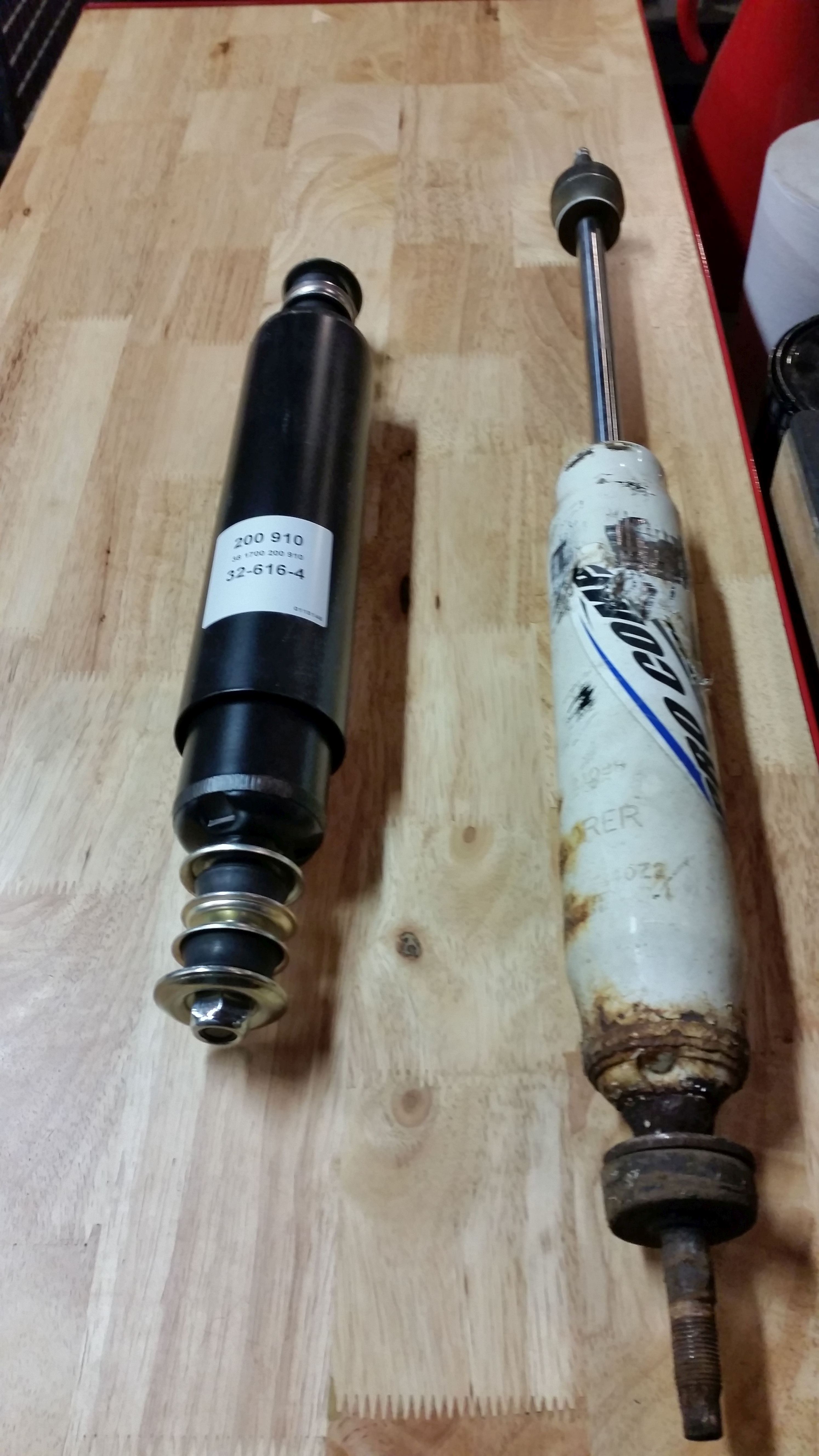

Nieuwe schokdempers. De nieuwe (de zwarte) is op de foto nog niet ontlucht
