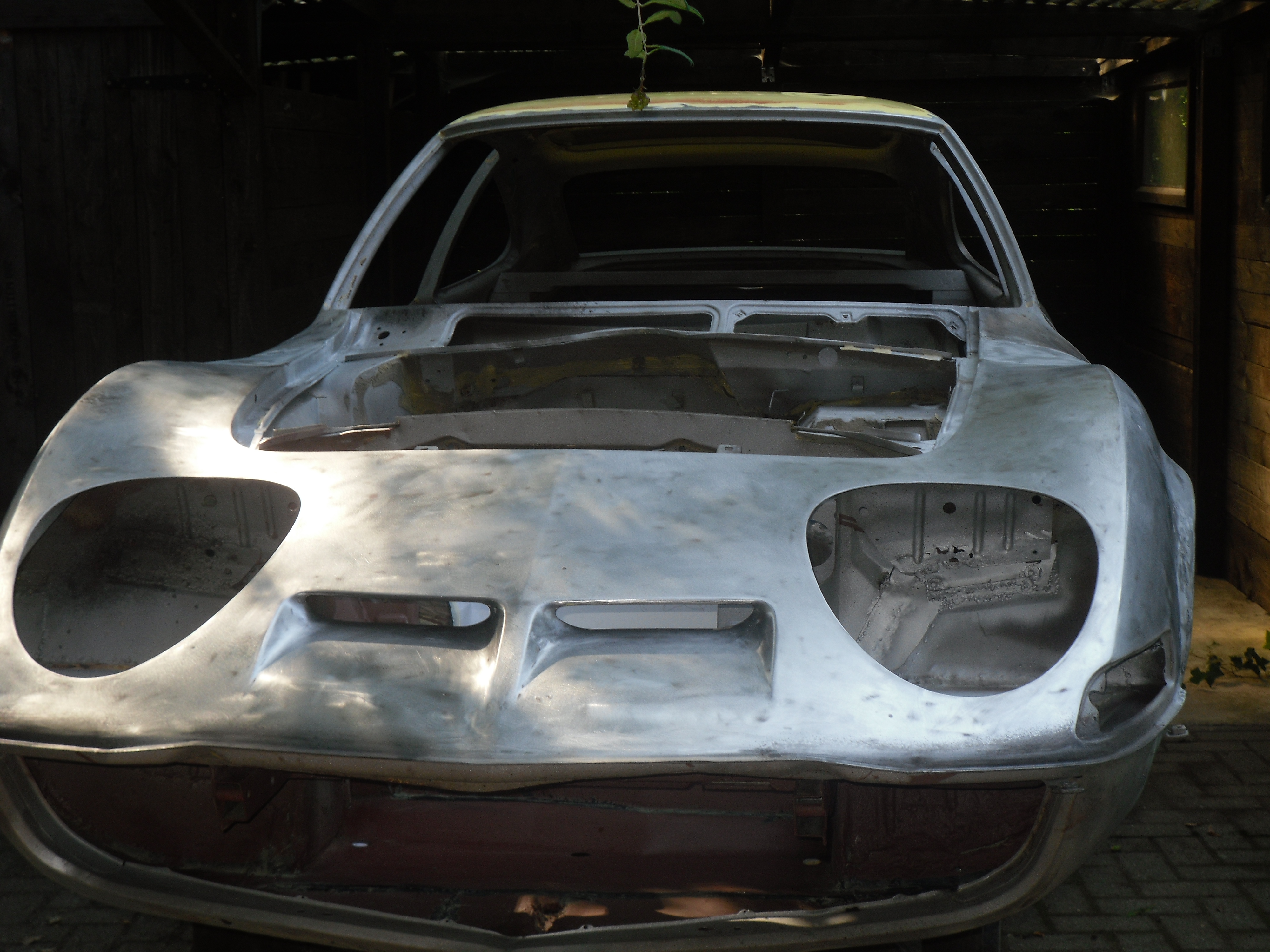

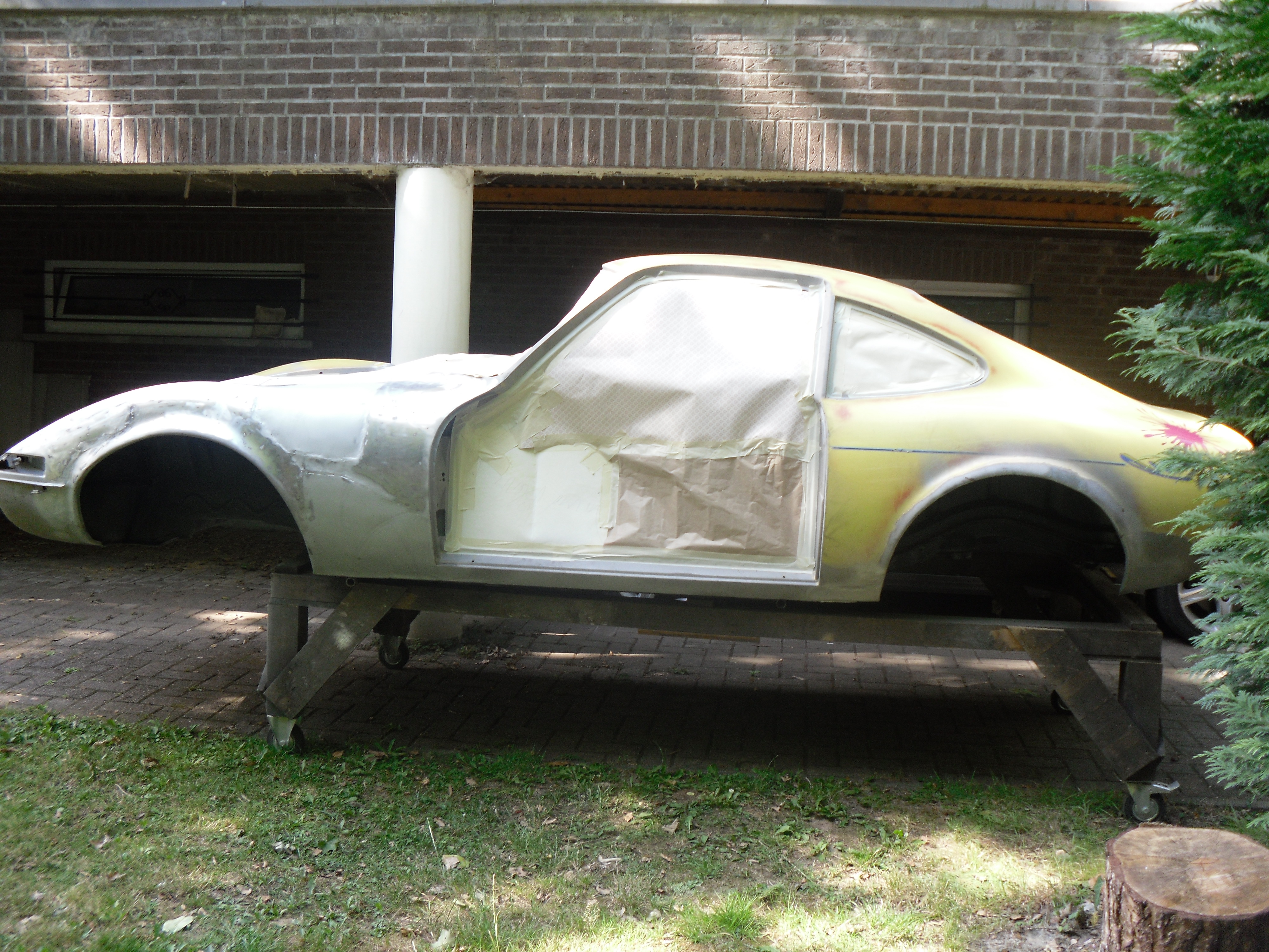

vandaag begonnen met het schuurwerk, alle verf/mastic moet eraf voor epoxyprimer te kunnen zetten,
met de reinigingsschijven gaat het wel vlot! alleen dat je zelf vol hangt, maar daar heb je nen douche voor e ;)
de kas op een karreke gezet, iets handiger dan op de knieën te moeten werken
de opgelaste gardebou links vooraan, toch goed gelukt er zullen geen bergen mastic op moeten :)
binnenkant x motorruimte maar wat afgeplakt tegen het stof, is toch aan te raden als je geen uren wilt stofzuigen achteraf

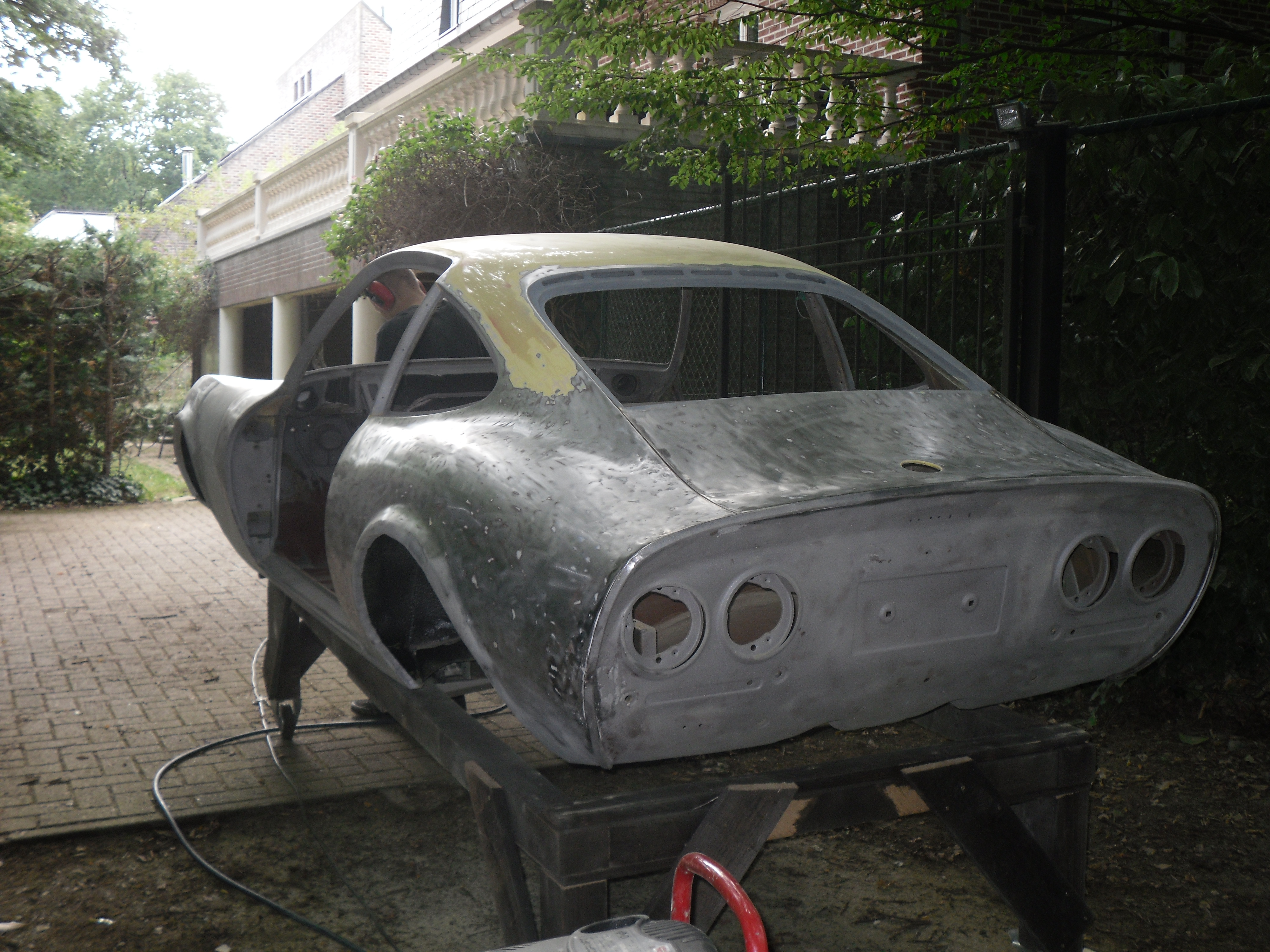

Re: opel gt 1972
kuchkuch!
kuchkuch!

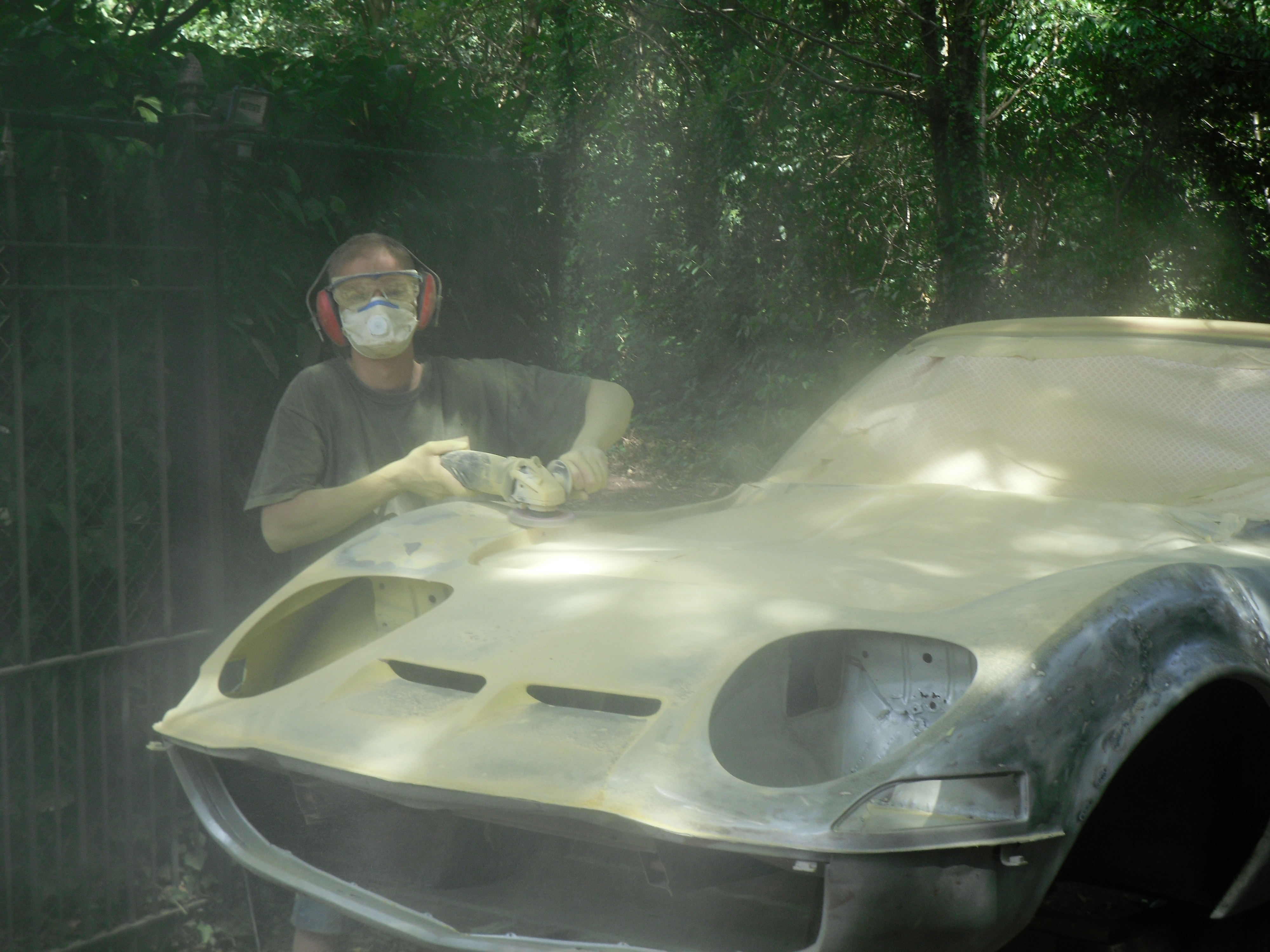

ook nen aanrader: stofmasker, bril x gehoorbescherming
het dak is voor later, schijfkes zijn op
nog is passeren met een schuurmachine

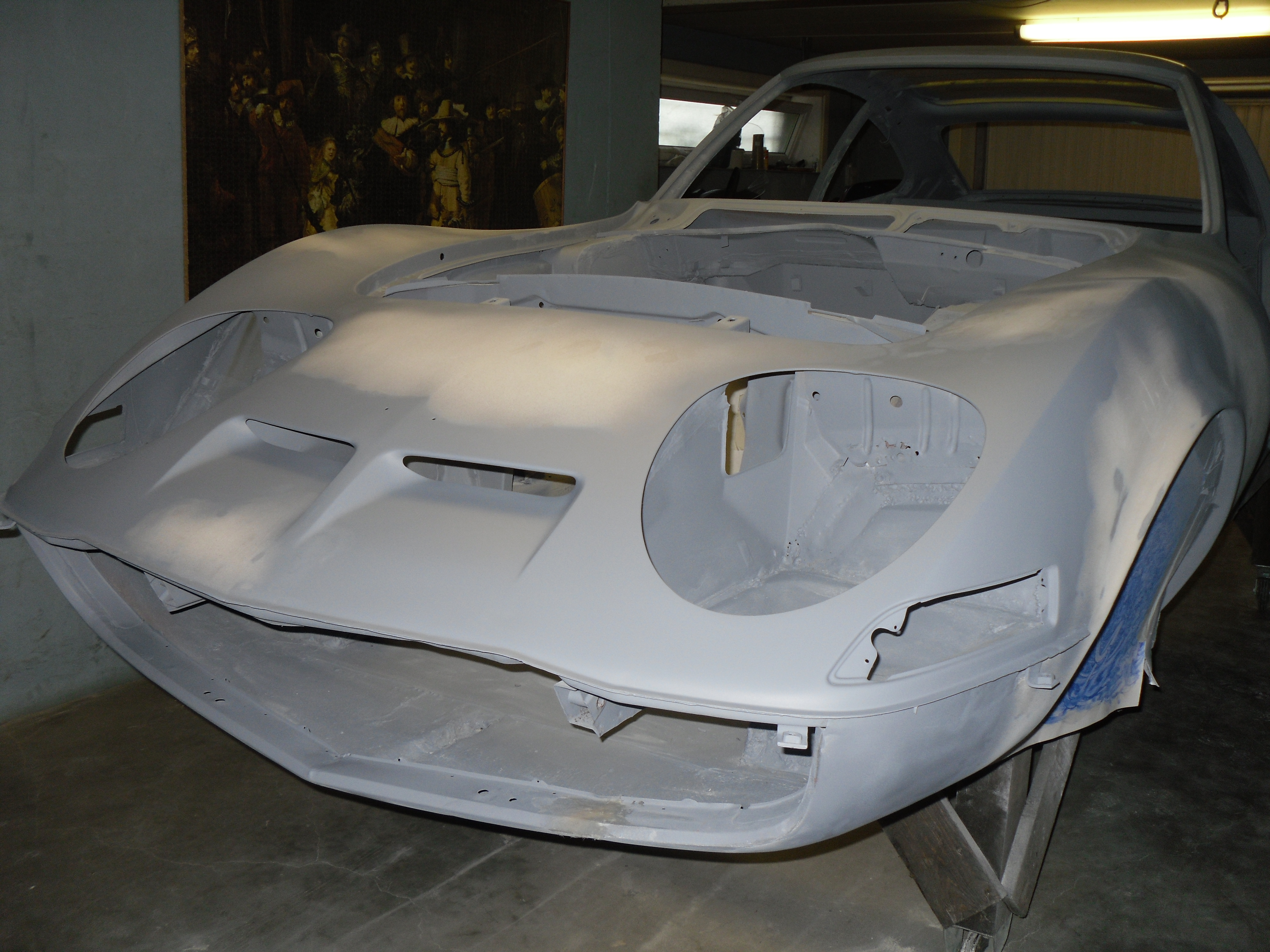

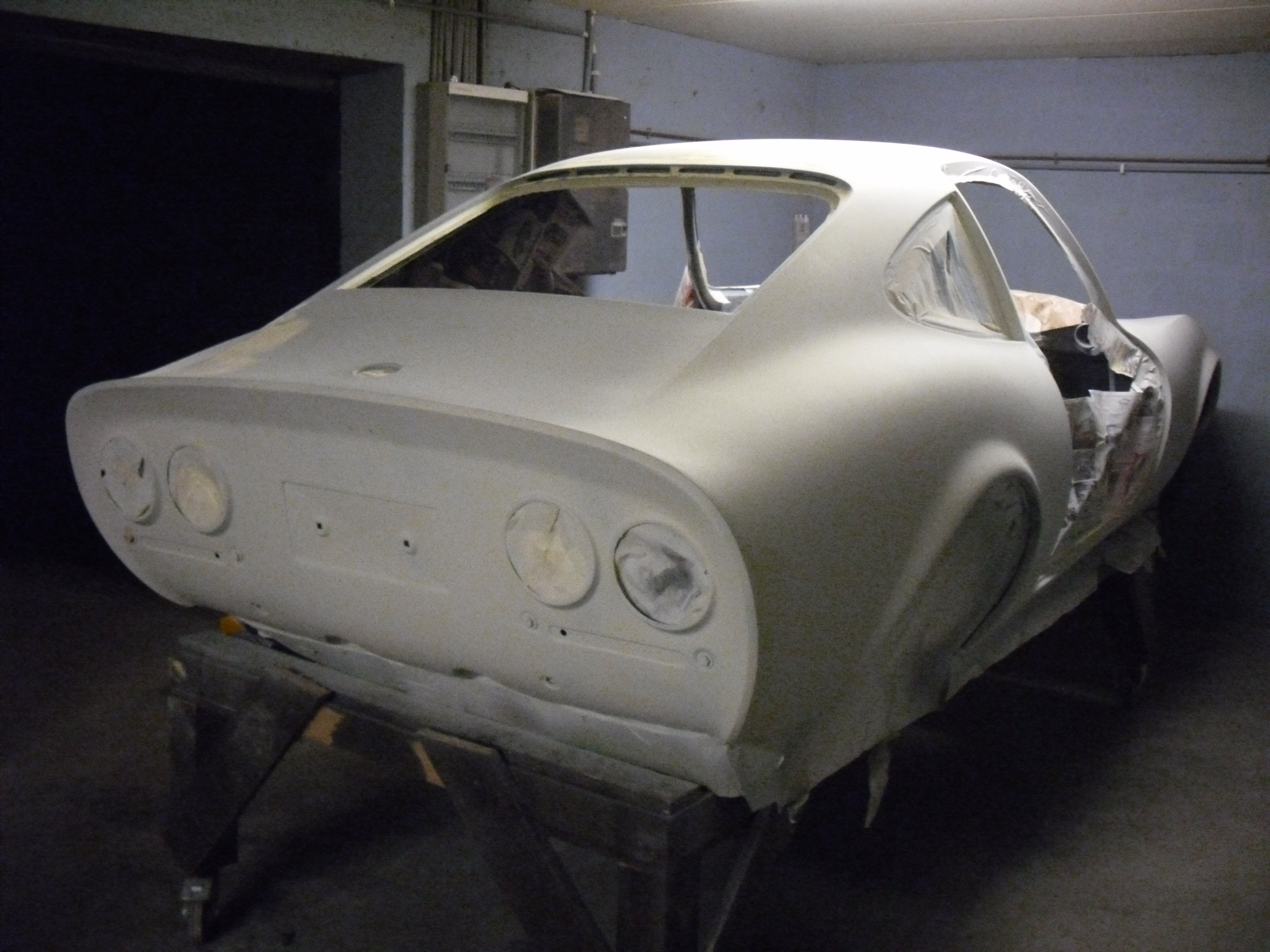

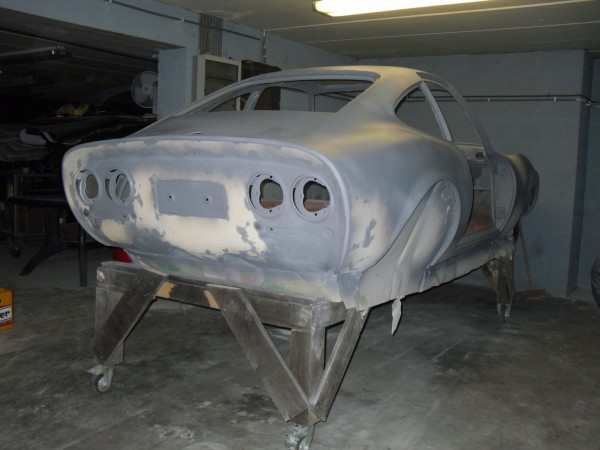

klaar voor de primer

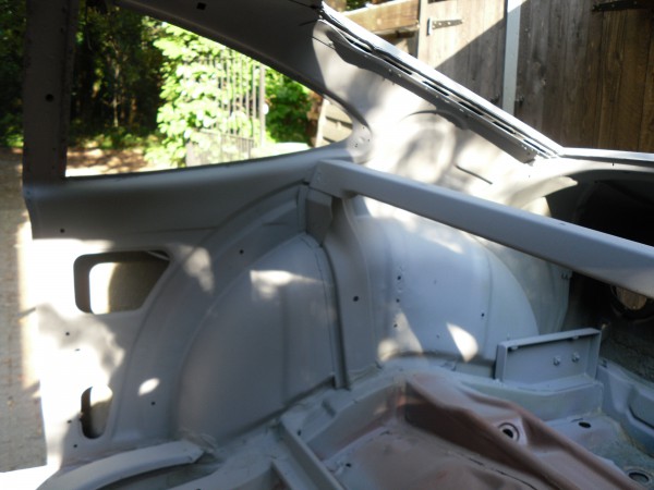

primerke erop!
primerke erop!
en erin
en erin
kunnen we beginnen met de carrosserie strak te maken, gaat nog redelijk wat tijd in kruipen volgens mij, veel rondingen..

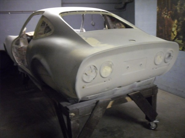

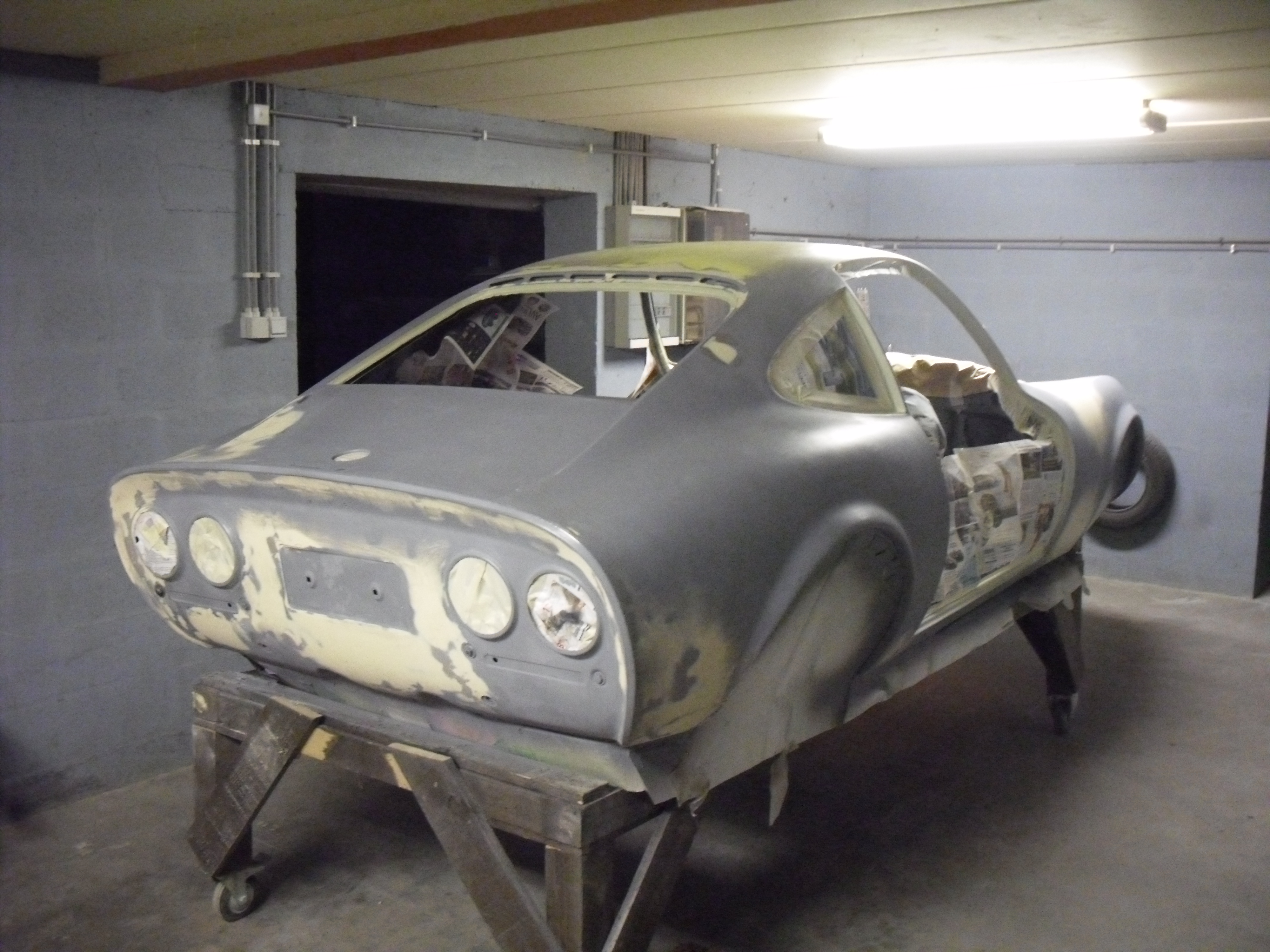

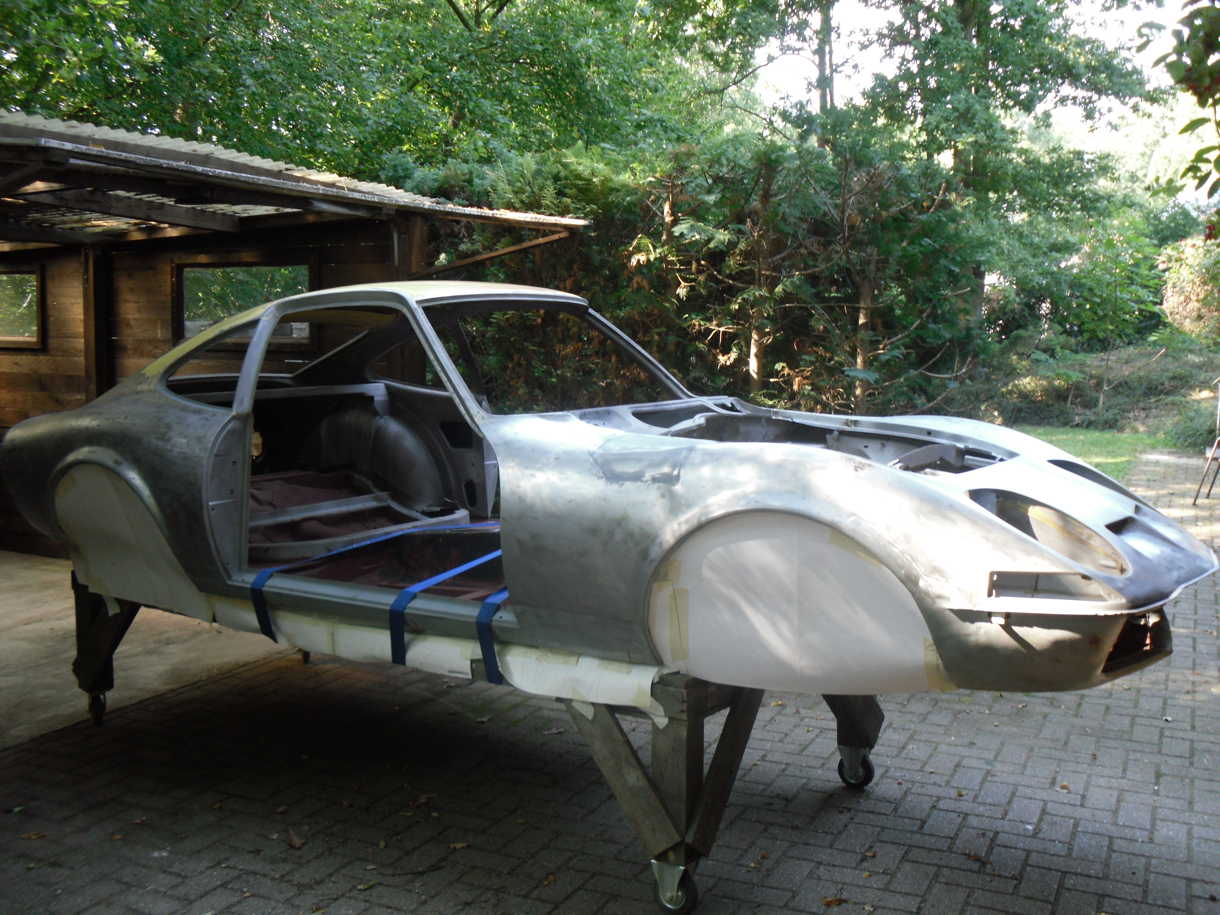

bijna rond met schuren! maar tis toch een ambetante carrosserie, veel rondingen, golven..
vorige week het metaal dat bloot is gekomen met te schuren gespoten met epoxyprimer, geeft wel voldoening na enige tijd schuren :)

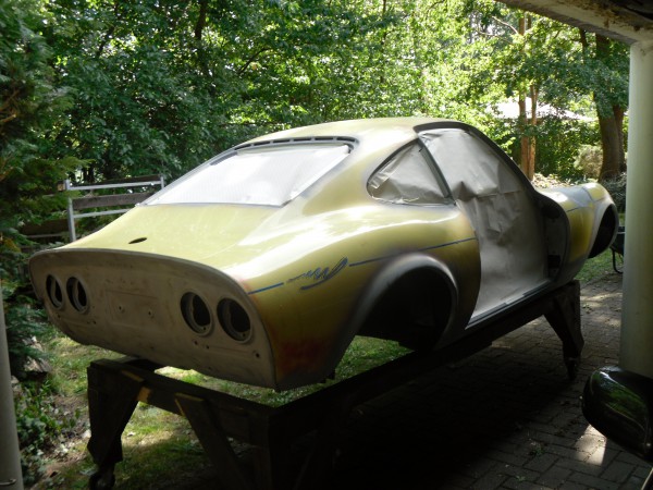

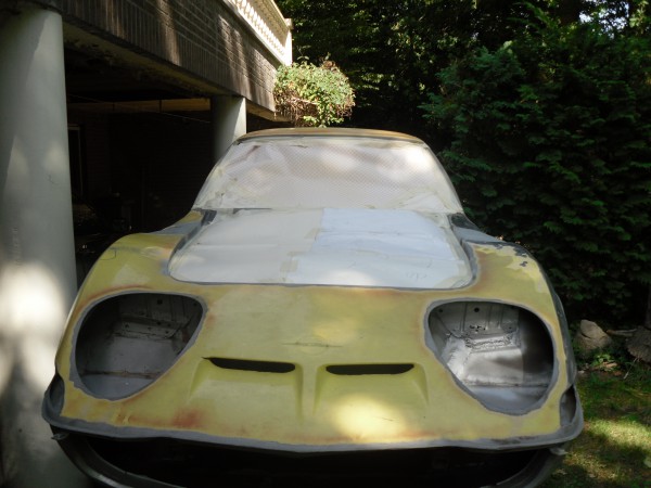

nog niets aan gedaan
ewa kloppen
ewa kloppen

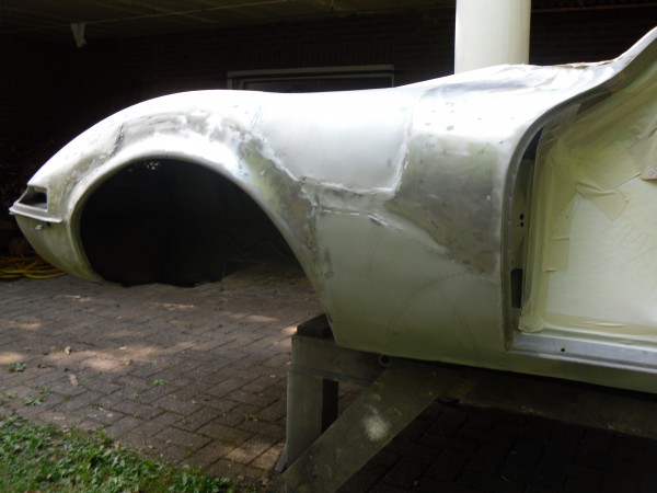

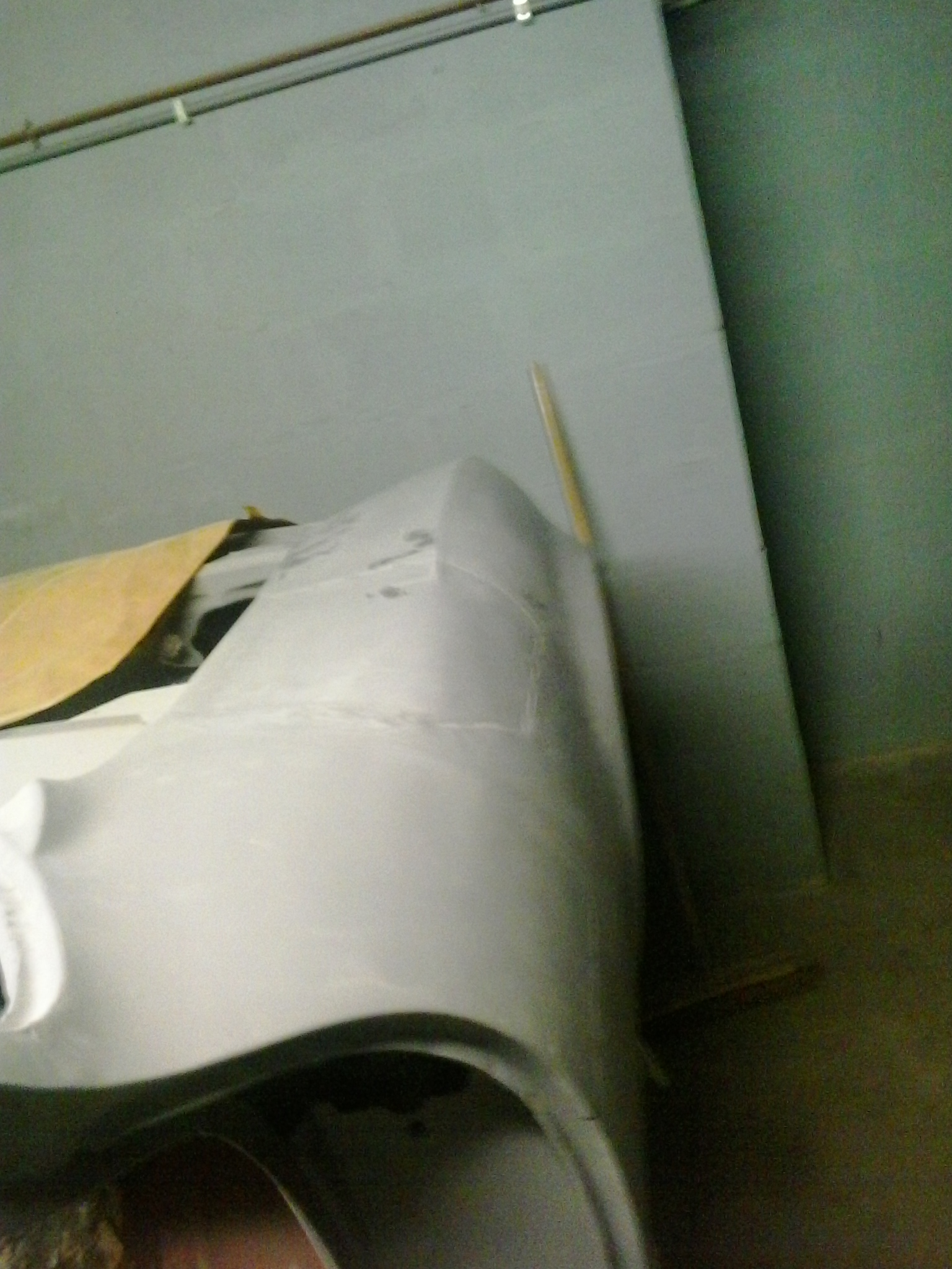

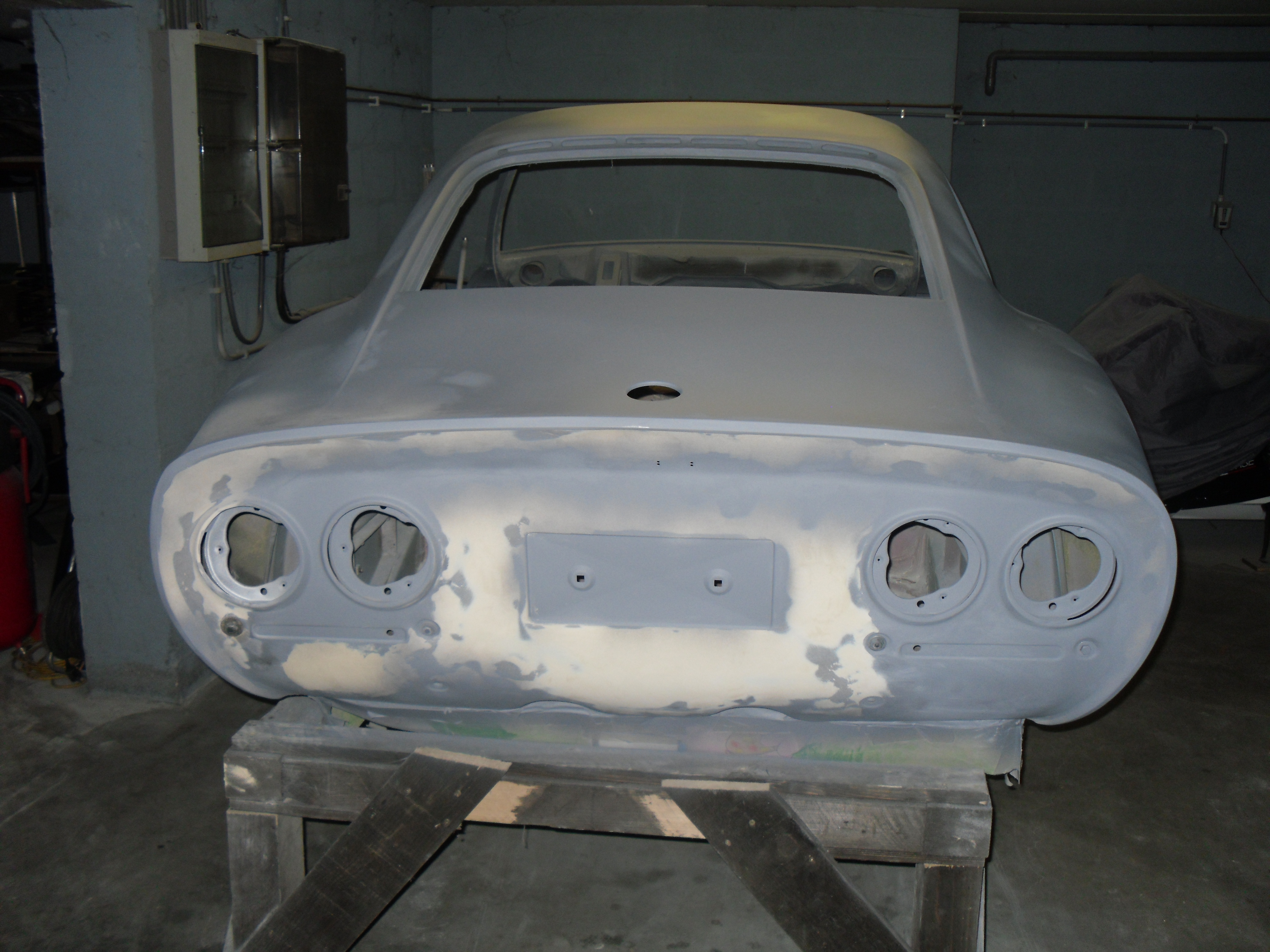

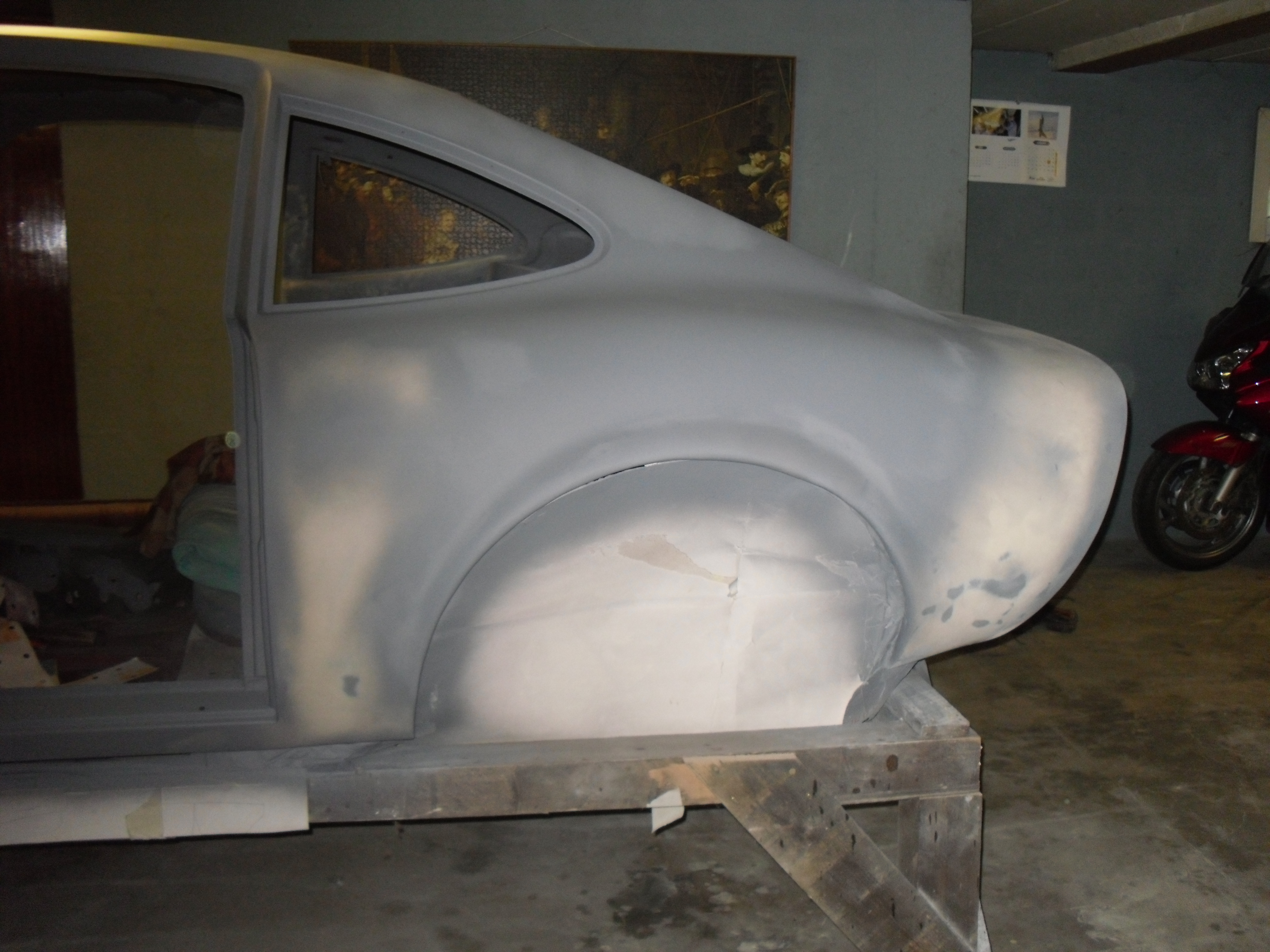

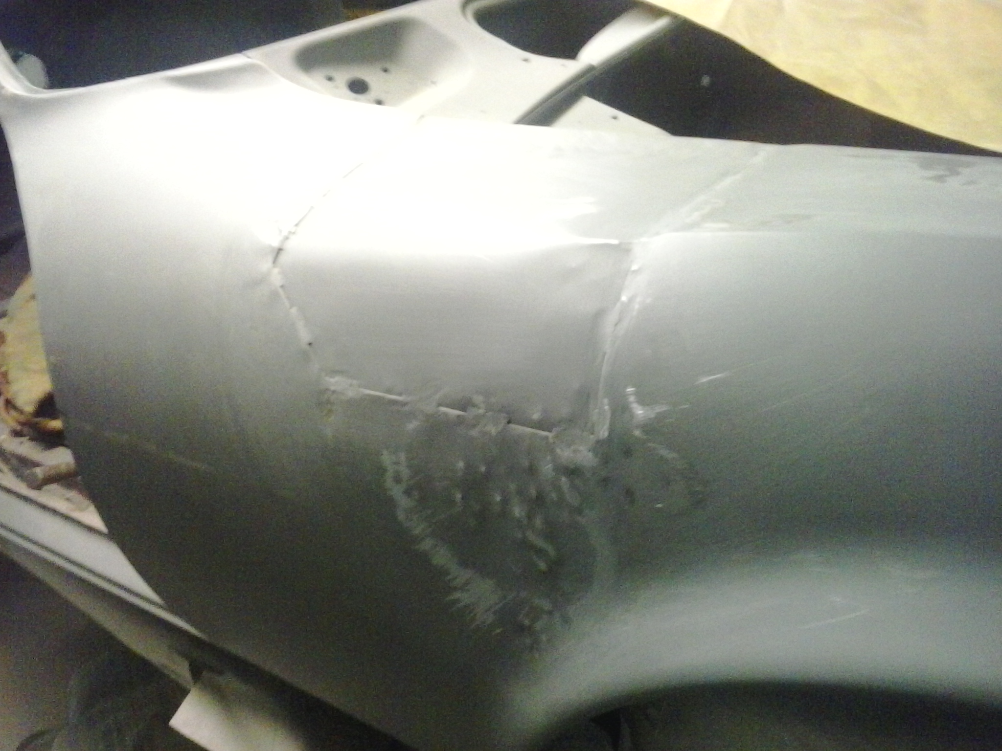

na de mastic en het vele schuren de kale plekken gespoten met primer

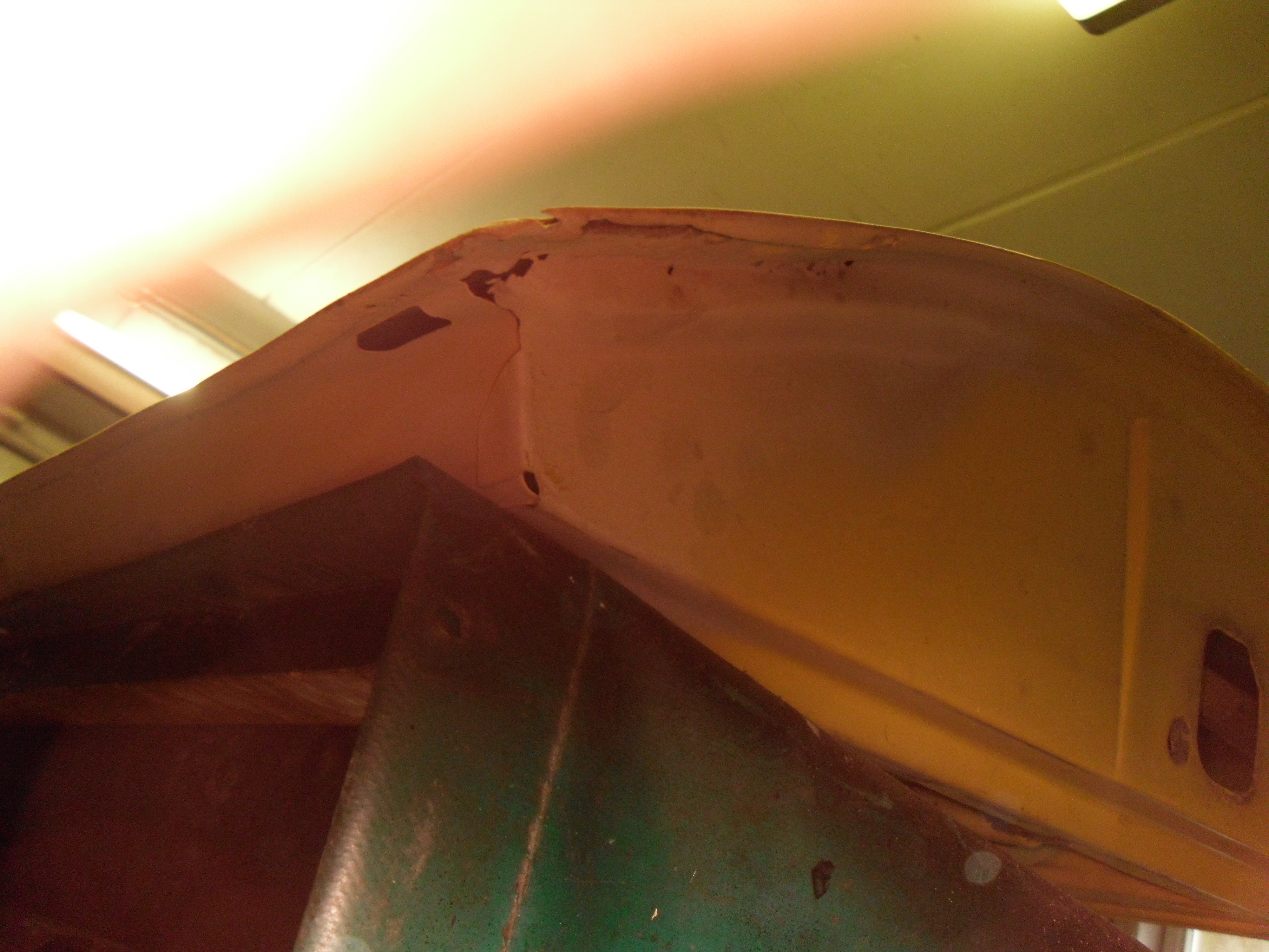

hier was ook het een-en-ander mee gebeurt, stond helemaal krom, paaltje geraakt?
stond ook goed krom vanachter
hier is nog wat werk aan (bijna klaar!)

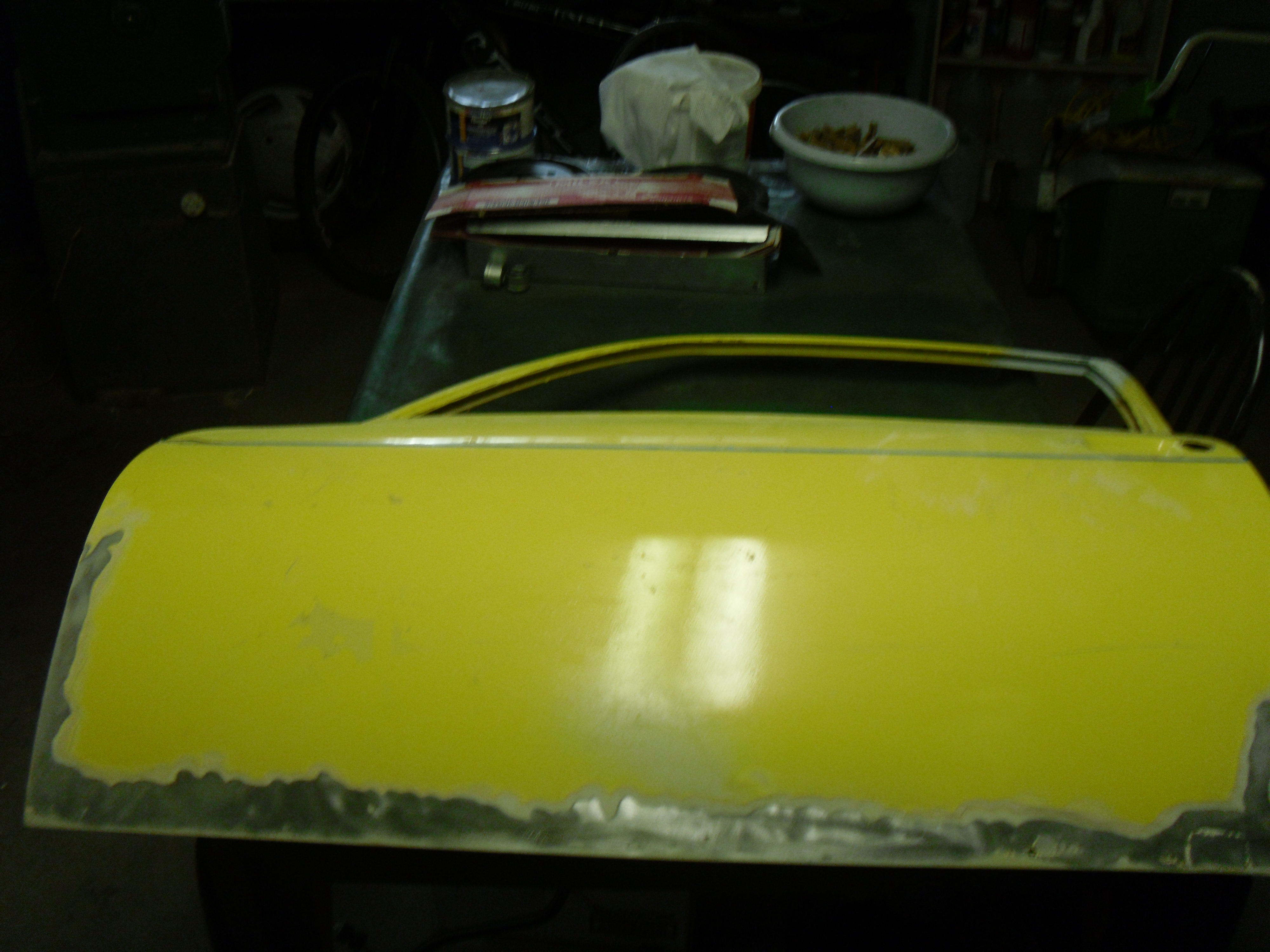

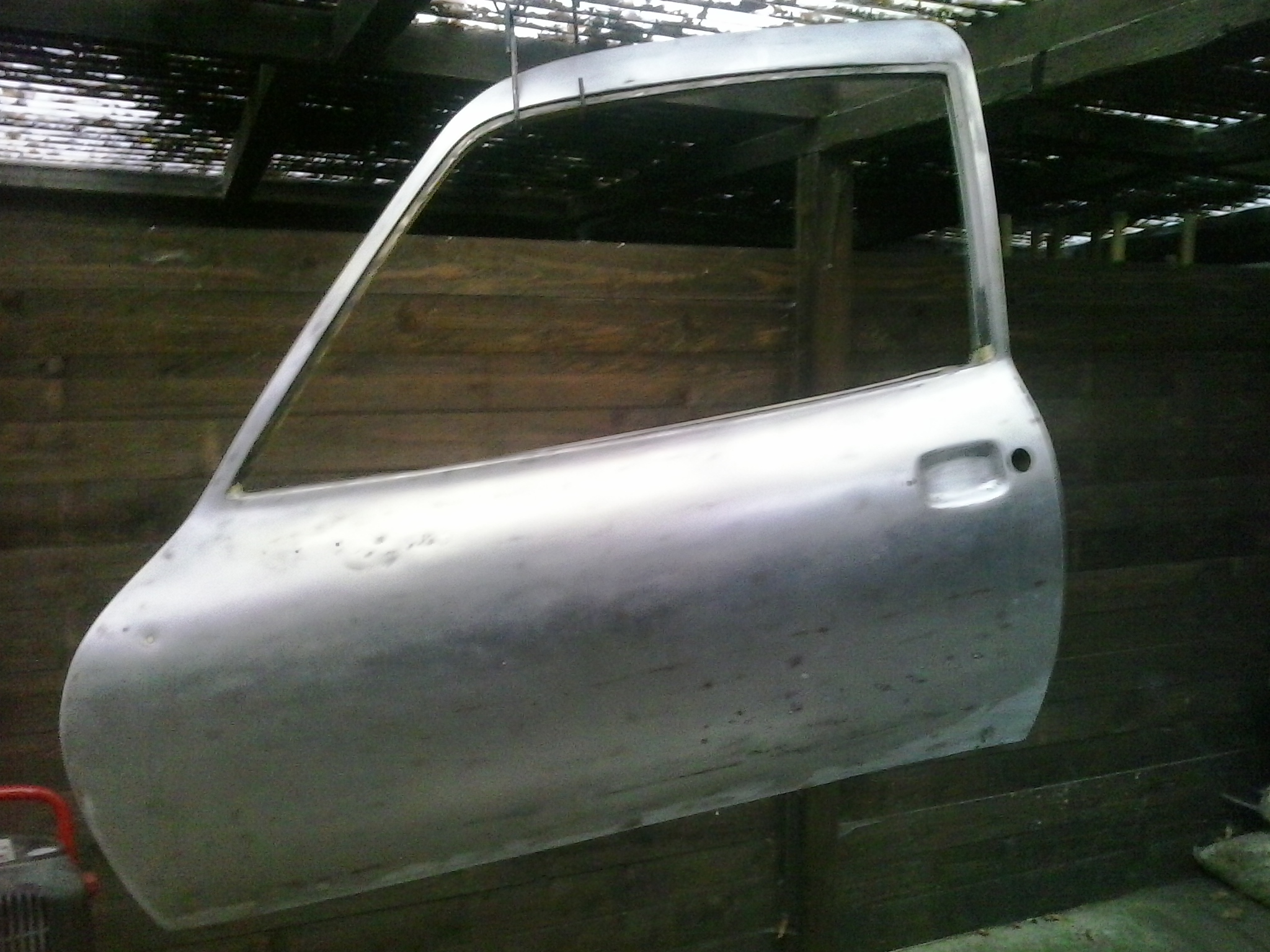

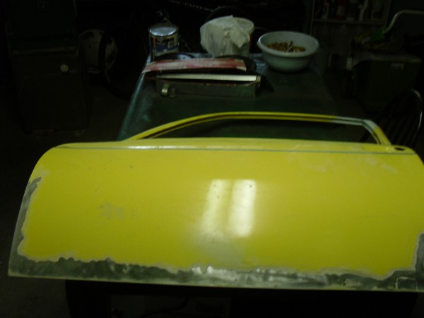

niet alleen de kas word onder handen genomen, aan de deuren was ook behoorlijk wat werk aan
de deuren hadden ook wat aandacht nodig, roesti roesti
en opgelapte stukken

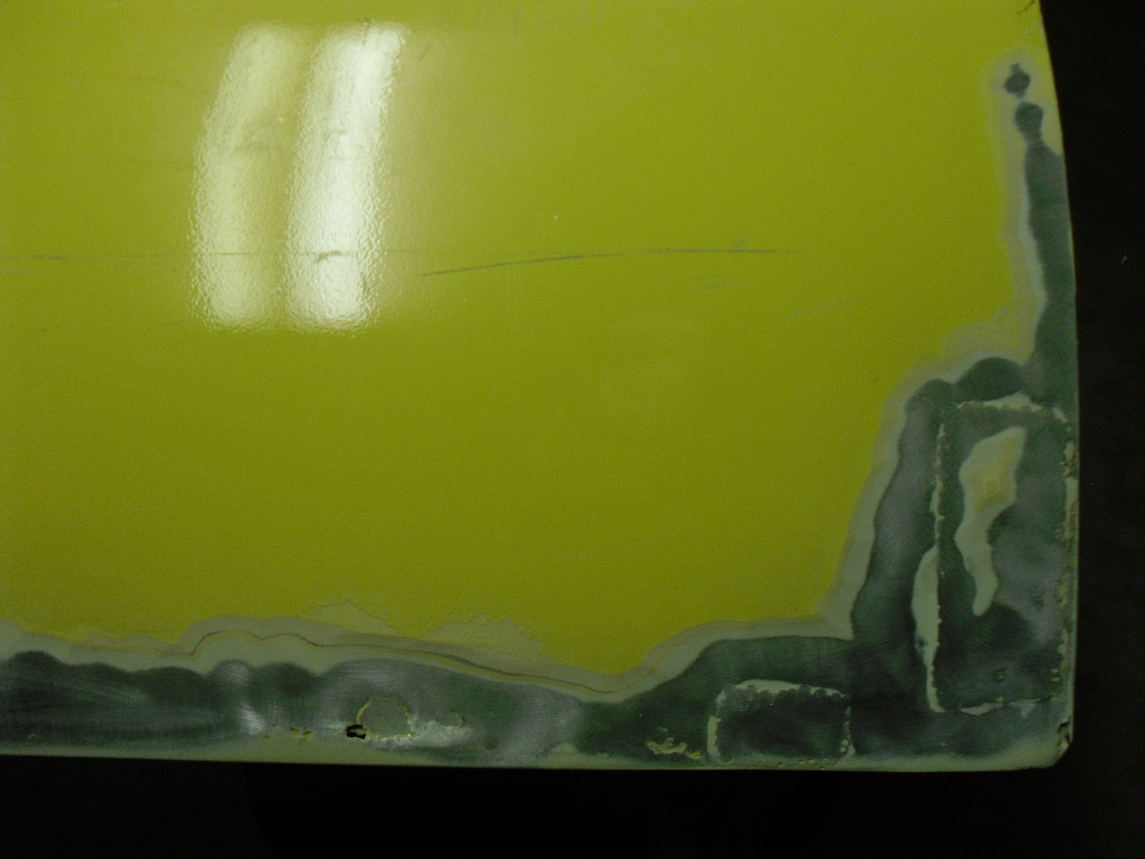

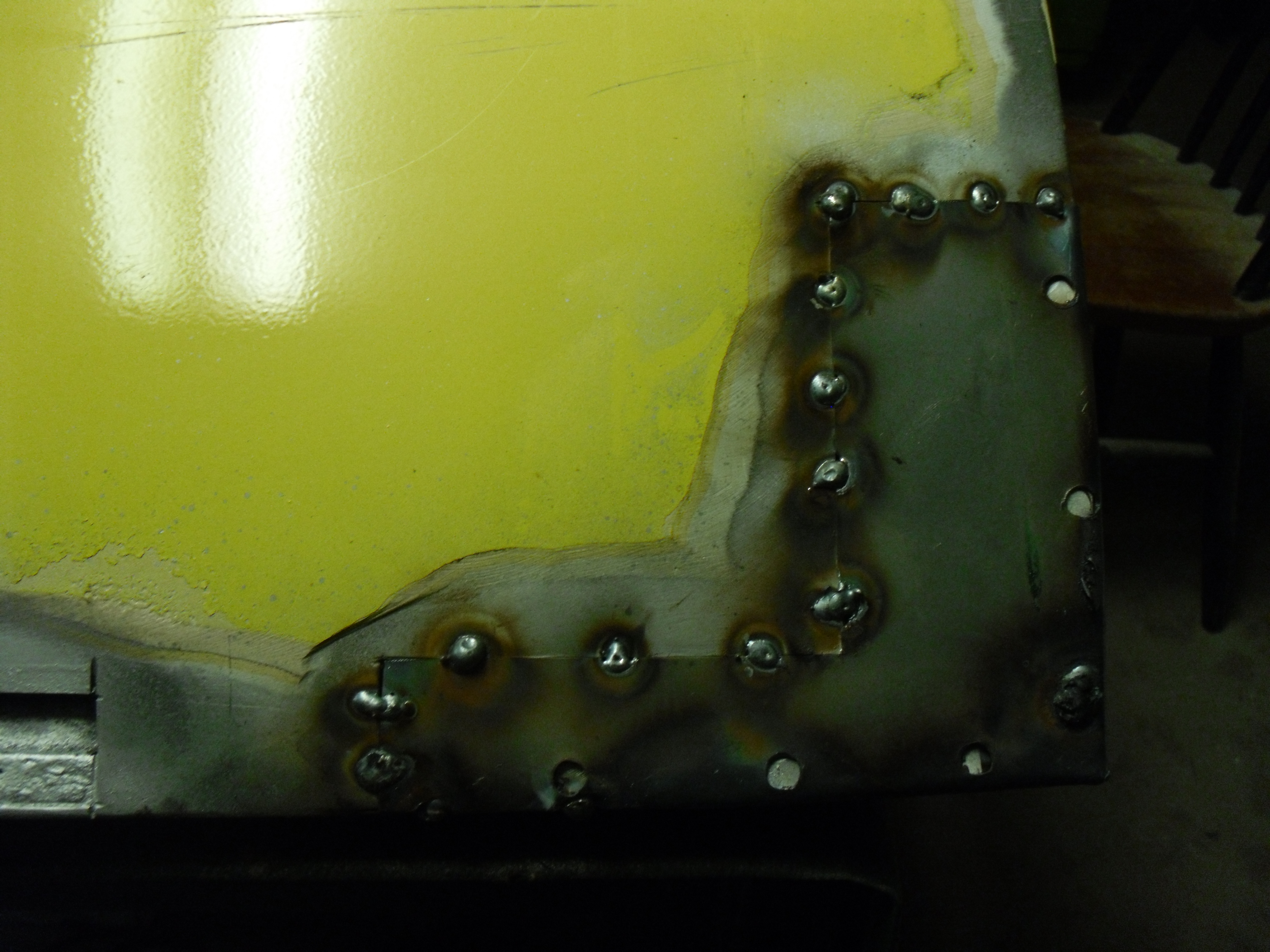

rot hoekske
rot hoekske
rot hoekske ander plaatje gemaakt
achterkant van het hoekske

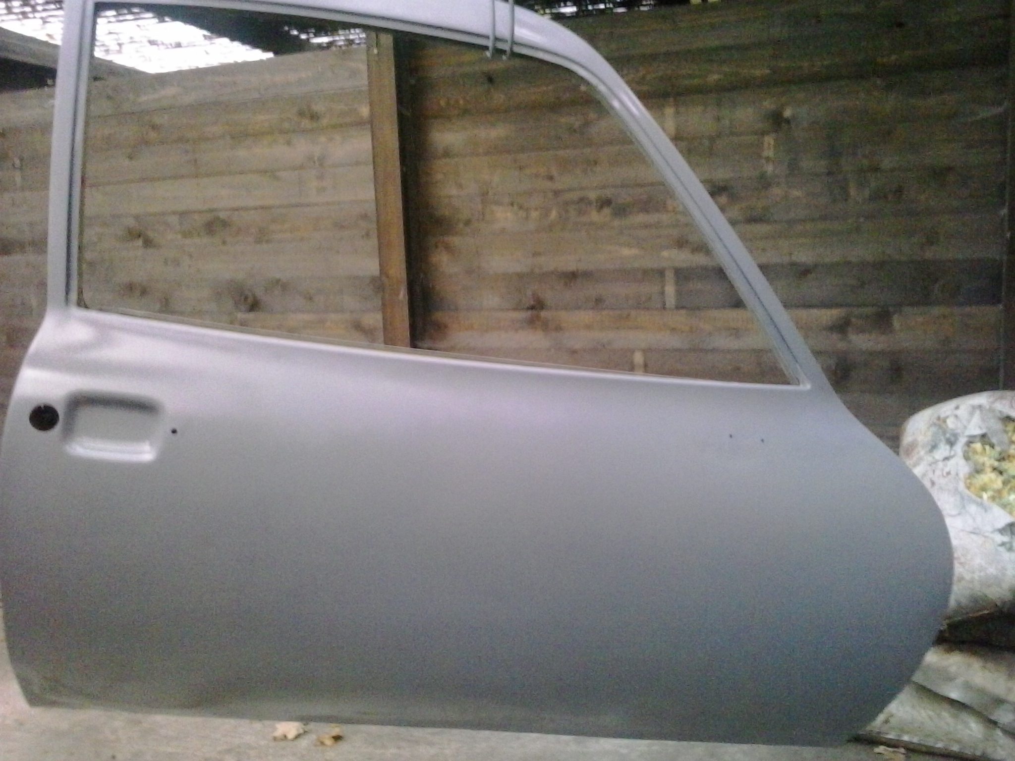

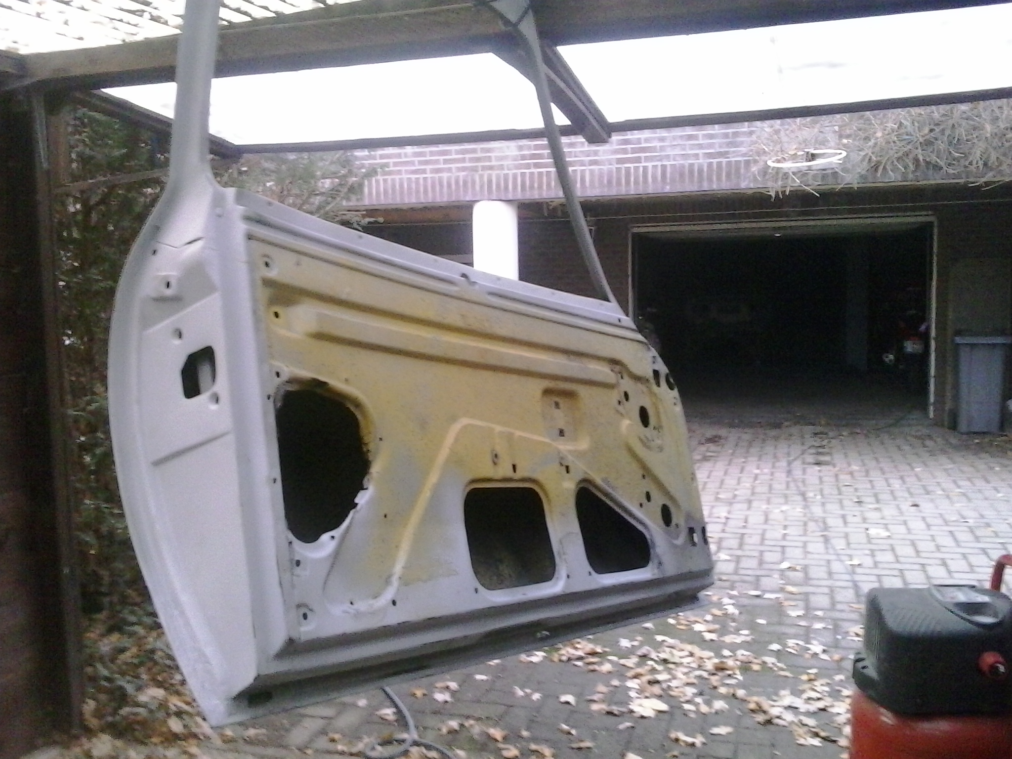

een deur in zijn nakie! lag enorm veel plamuur x verf op!
binnenkant laten zandstralen
deurkes gespoten in epoxyprimer

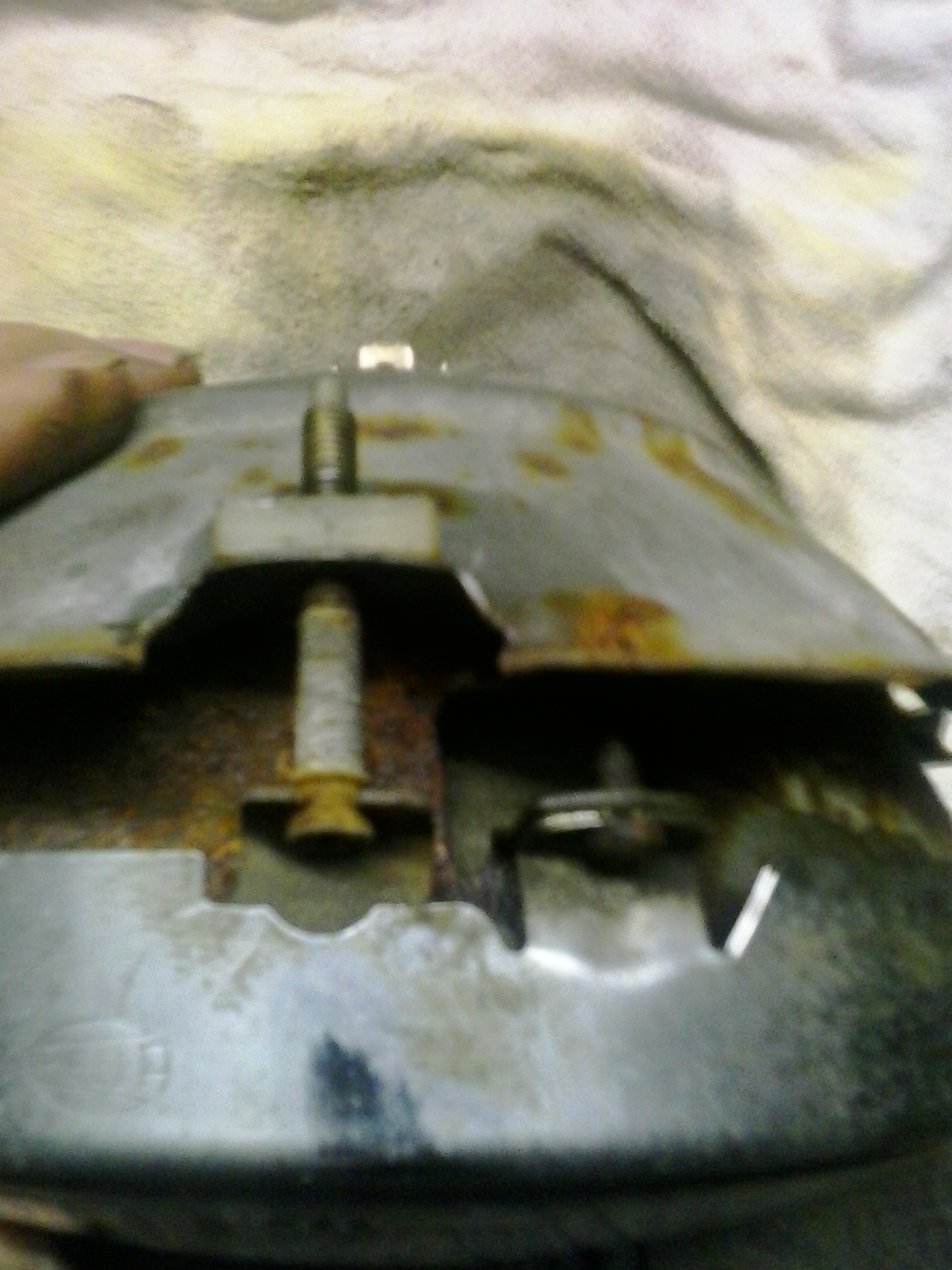

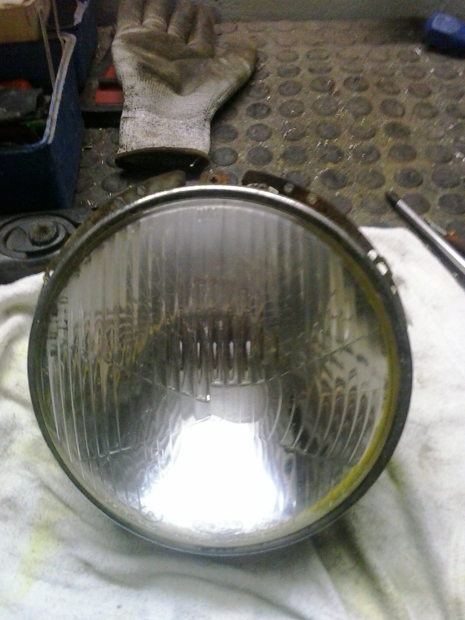

de koplampen
de koplampen
rotte vijzen die niet los te krijgen zijn! maar de aanhouder wint :)

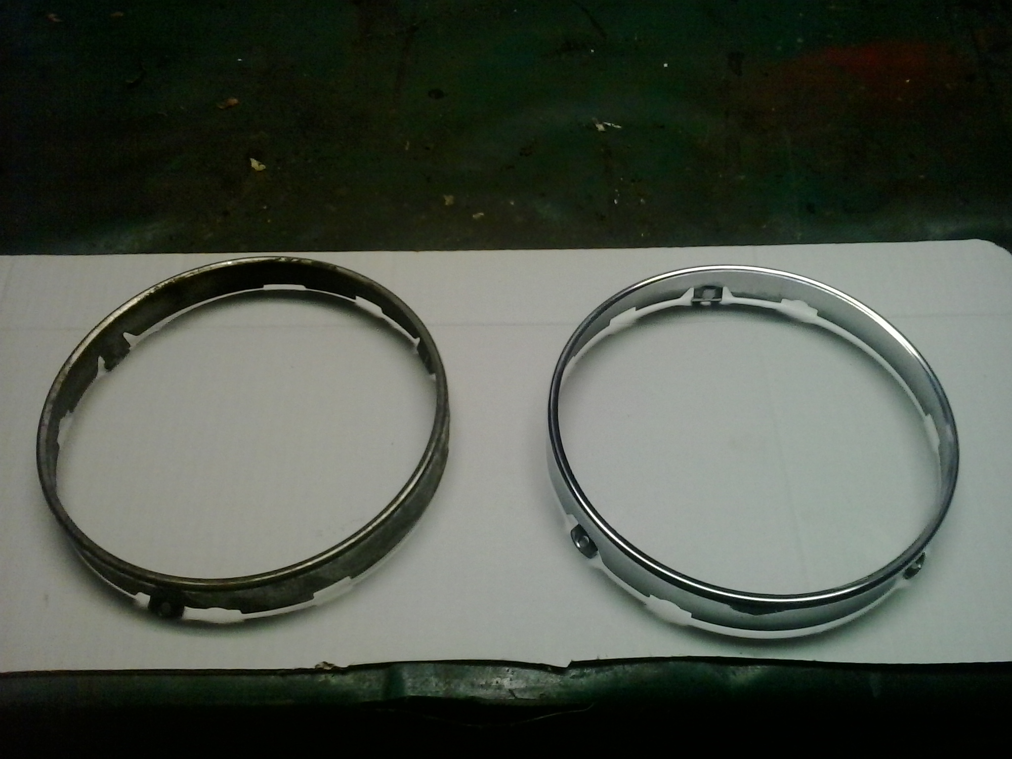

koplampringen gepoetst en laten blinken, eentje gedaan, eentje nog te gaan

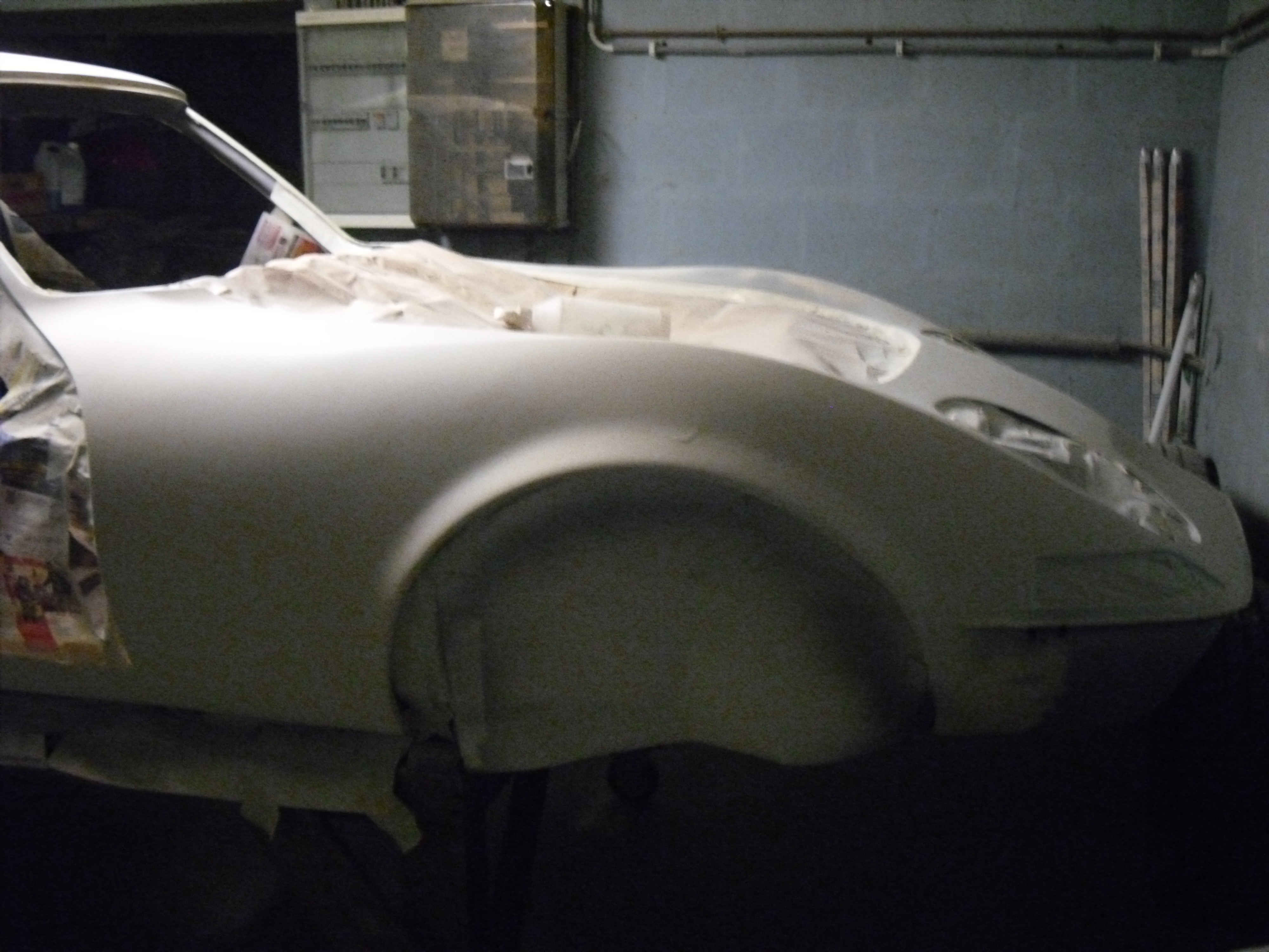

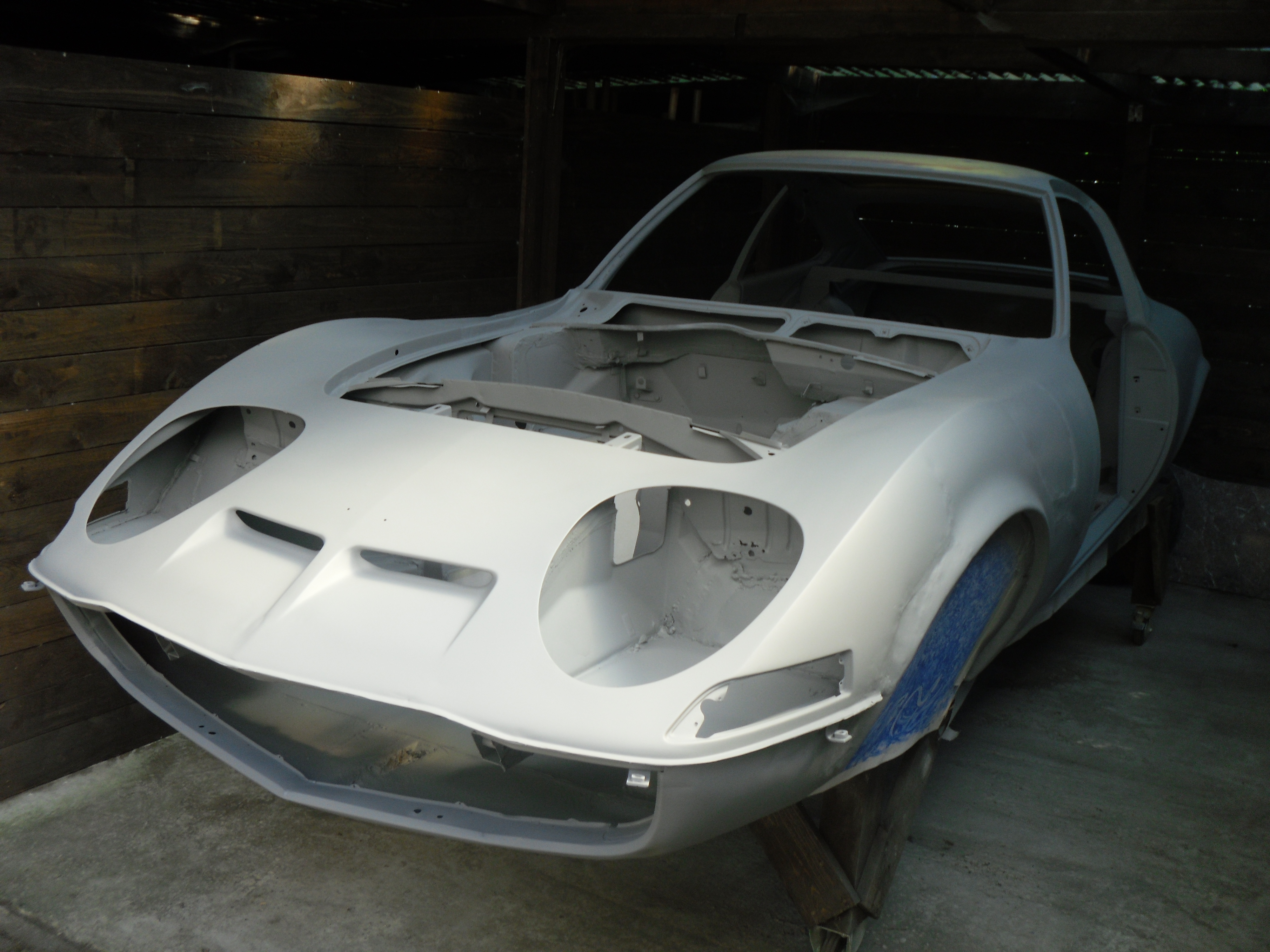

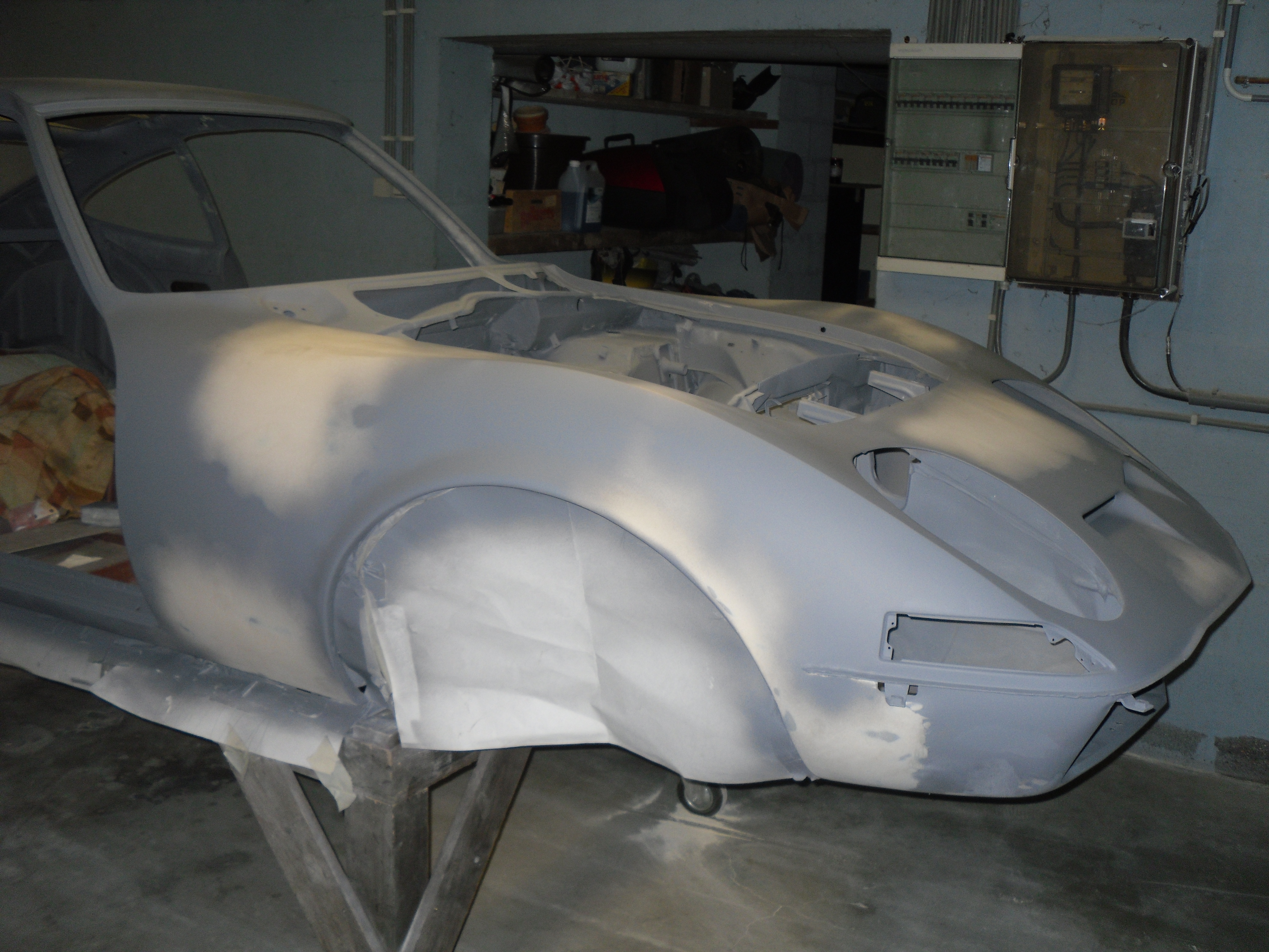

toch een beetje verder geraakt de afgelopen weken, spuitplamuur er op willen zetten, ging goed in het begin tot het pistool begon te haperen en niets meer wou doen, meermaals tevergeefs uitgekuist. maar heb toch al nen halve gt ermee kunnen doen! even wachten op wat warmer weer en opnieuw proberen.
afgeplakt
afgeplakt
spuitplamuurtje erop, hier ging het moeilijk voor te spuiten
en hier moest ik me haasten of het was ene grote loper
toen besloot het pistool het op te geven, de rotzak

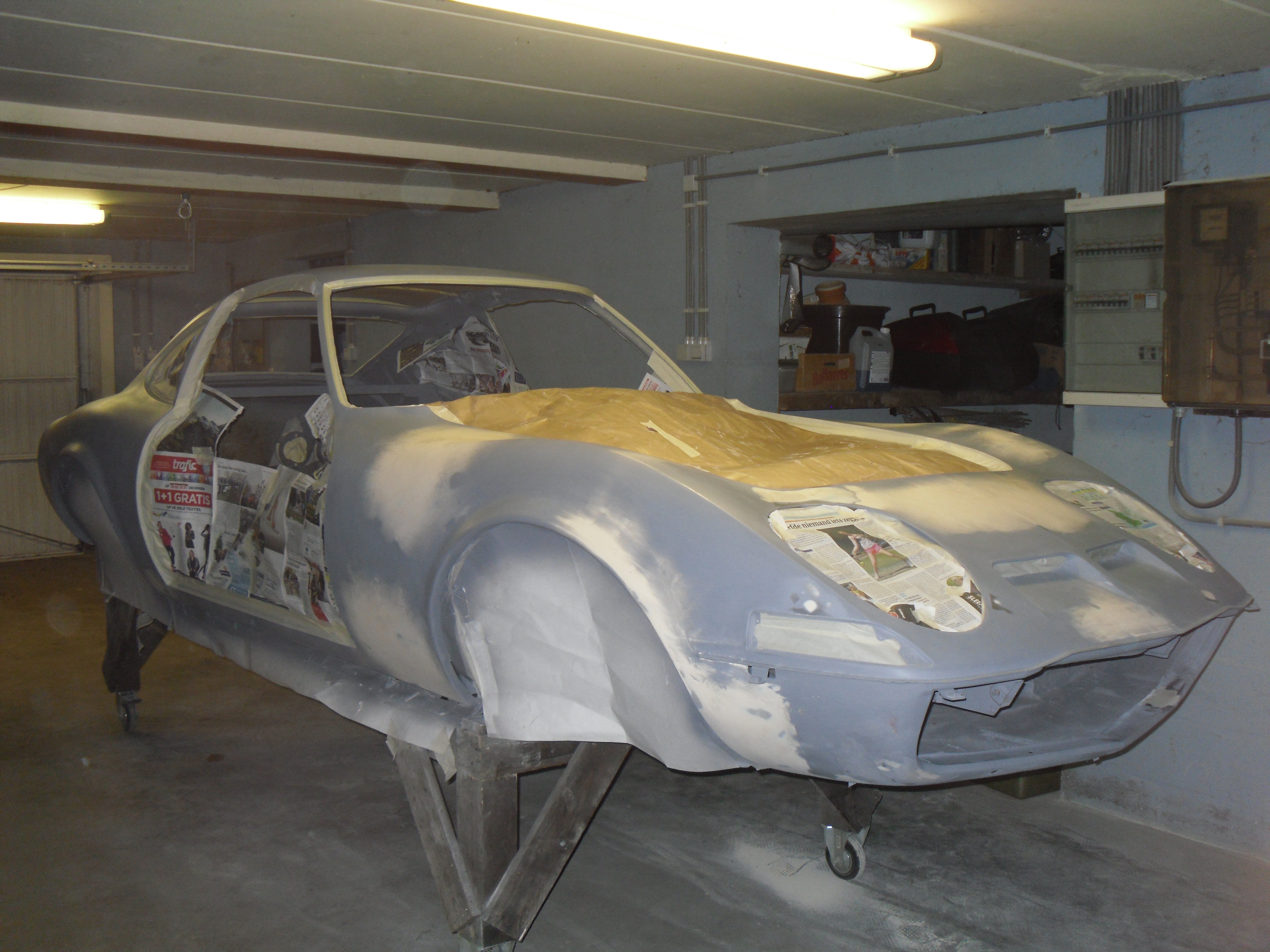

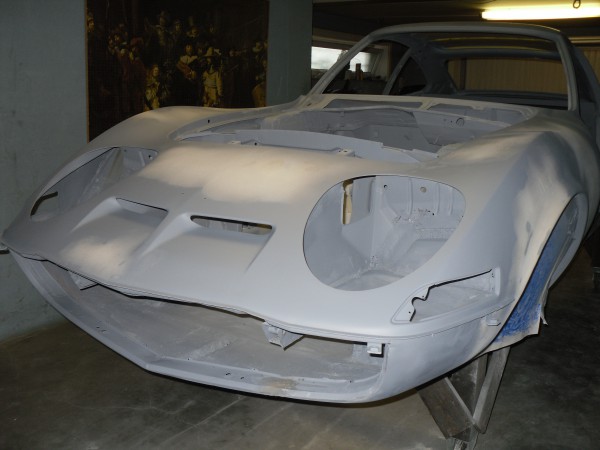

dan maar terug wat schuren, de motorkap had last van teveel lagen verf, was enkele mm's dik en onbetrouwbaar om er nog meer verf op te zetten. zodus laag per laag afschuren tot ze mooi strak is :)
de motorkap in vorm
de motorkap in vorm

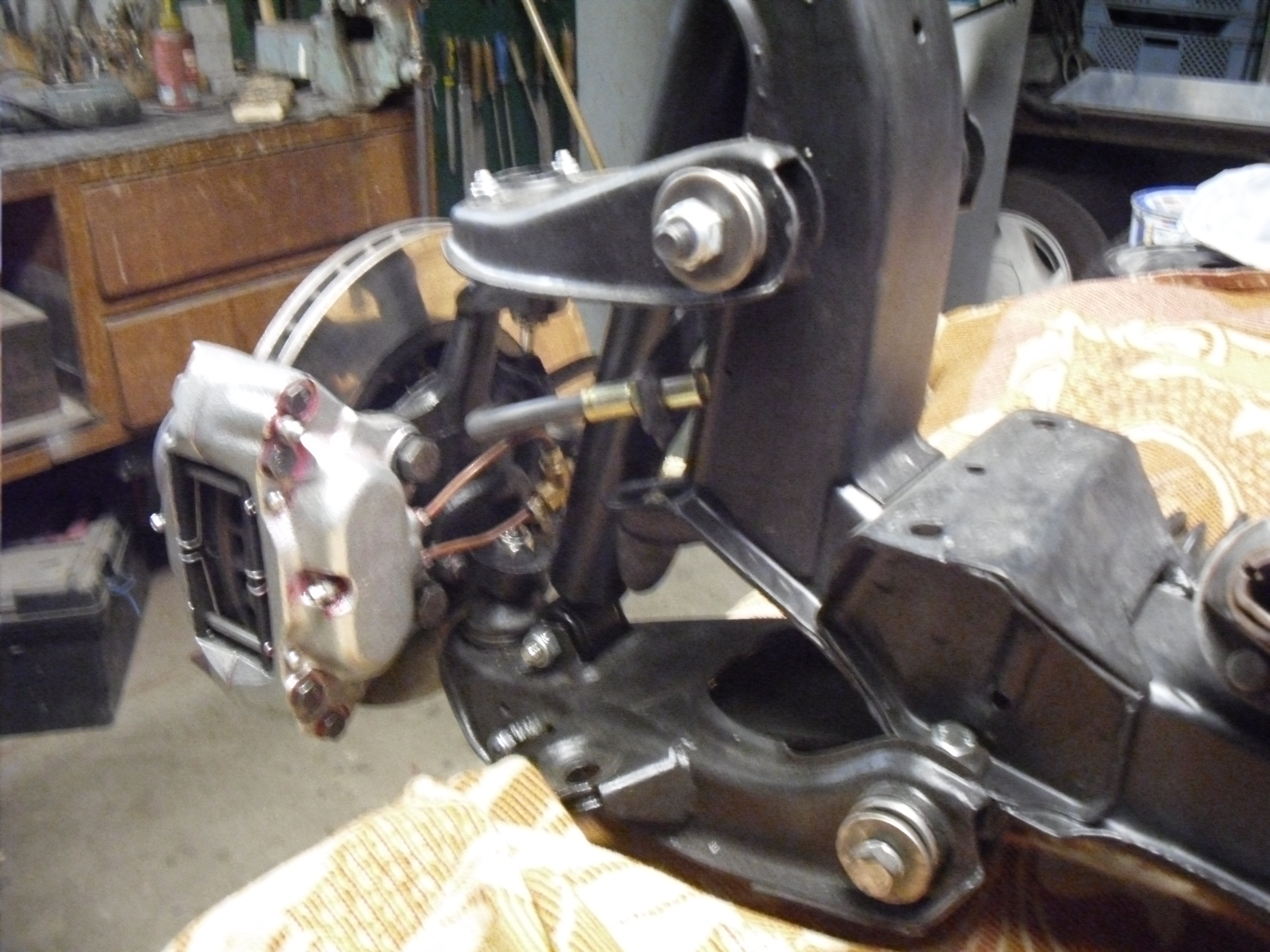

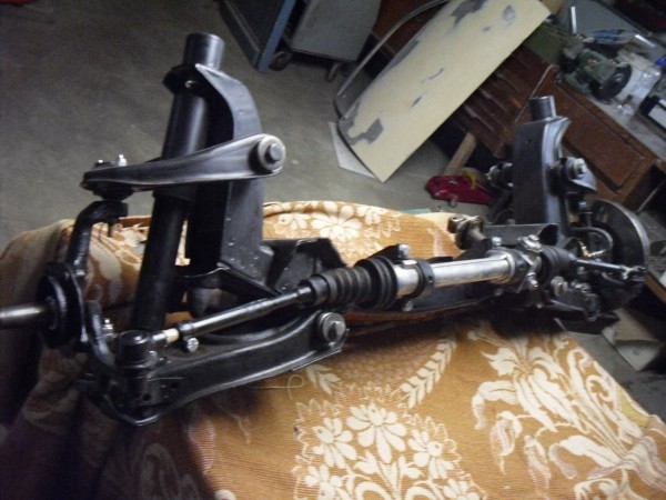

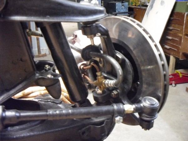

verder ook nog de vooras in elkaar gepuzzeld, het stuurhuis gemaakt, remmen gemonteerd, remleidingen op maat maken
de vooras in elkaar gestoken
stoppen zal hij toch doen hiermee denk ik
de remleidingen vast gehangen met een beugeltje

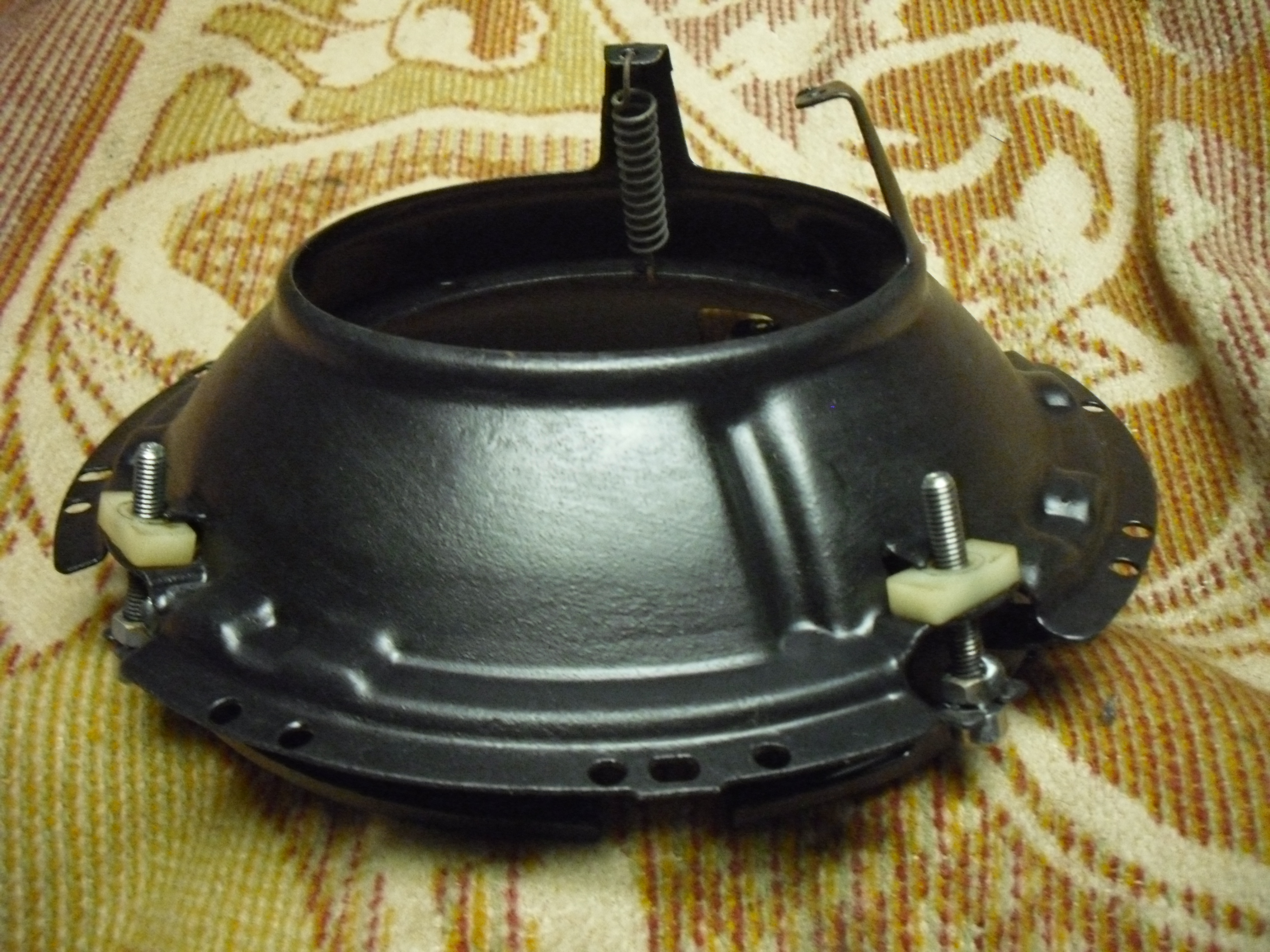

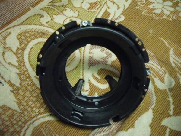

de koplamphouders steken ook terug in elkaar
nieuwe bouten gemaakt voor de koplamp te regelen
