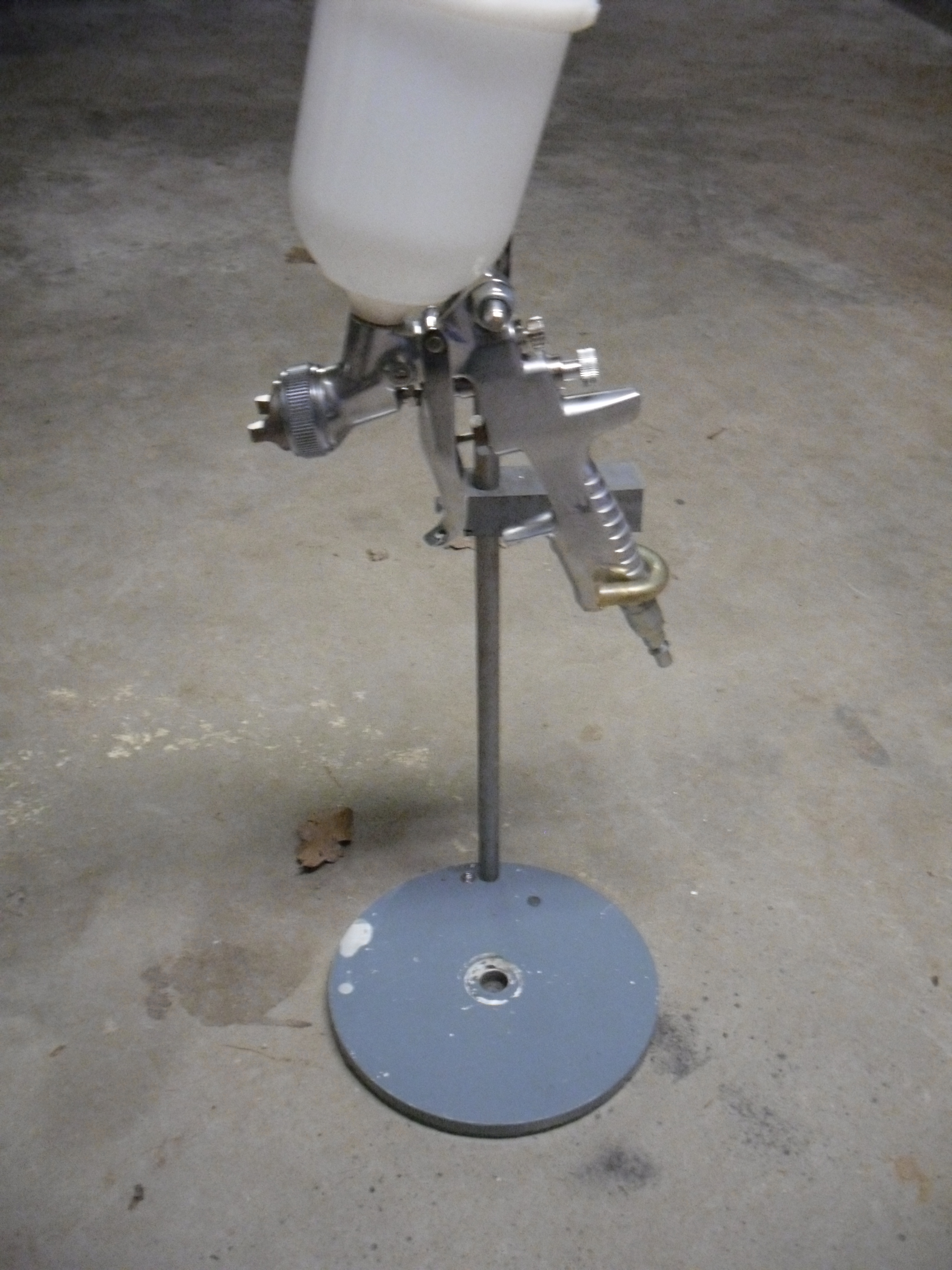

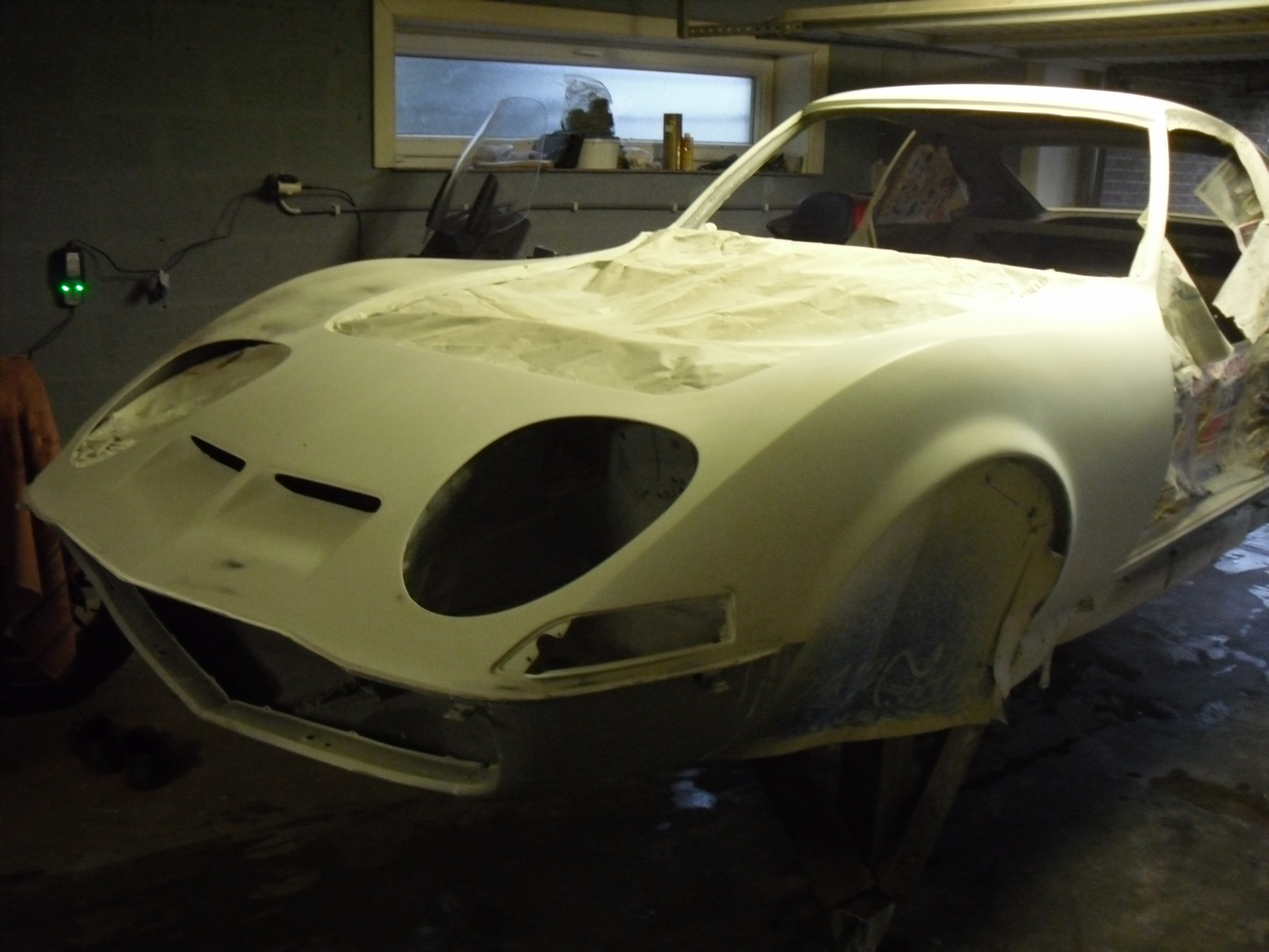

allez we zijn terug vertrokken! na de vorige poging om spuitmastiek te spuiten die gefaald was, heb ik mezelf een spuitpistool cadeau gedaan.
resultaat: spuitplamuur kunnen zetten :)
the pistol :) meteen ook een statiefje gemaakt, iets handig om te vullen ed.

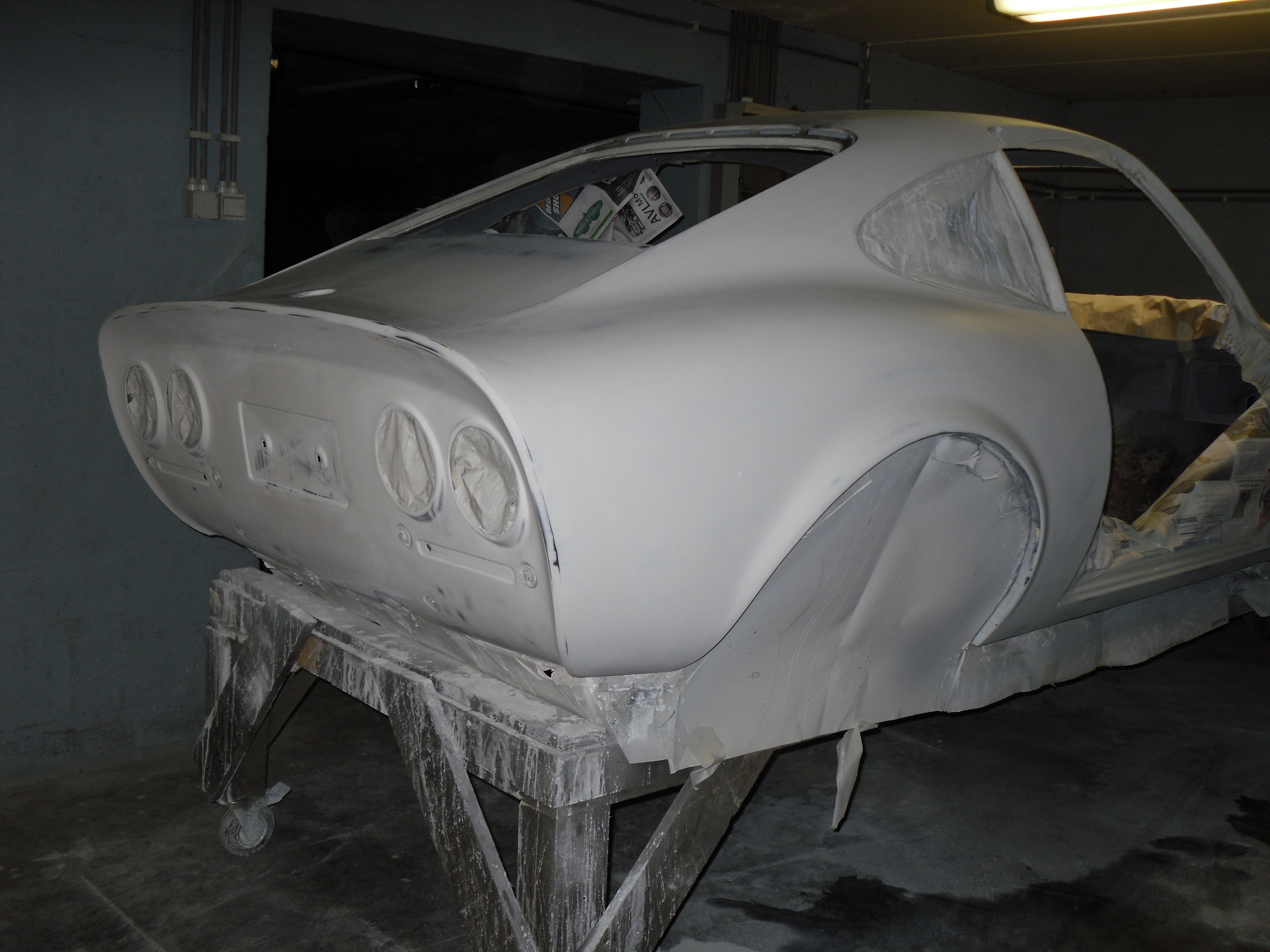

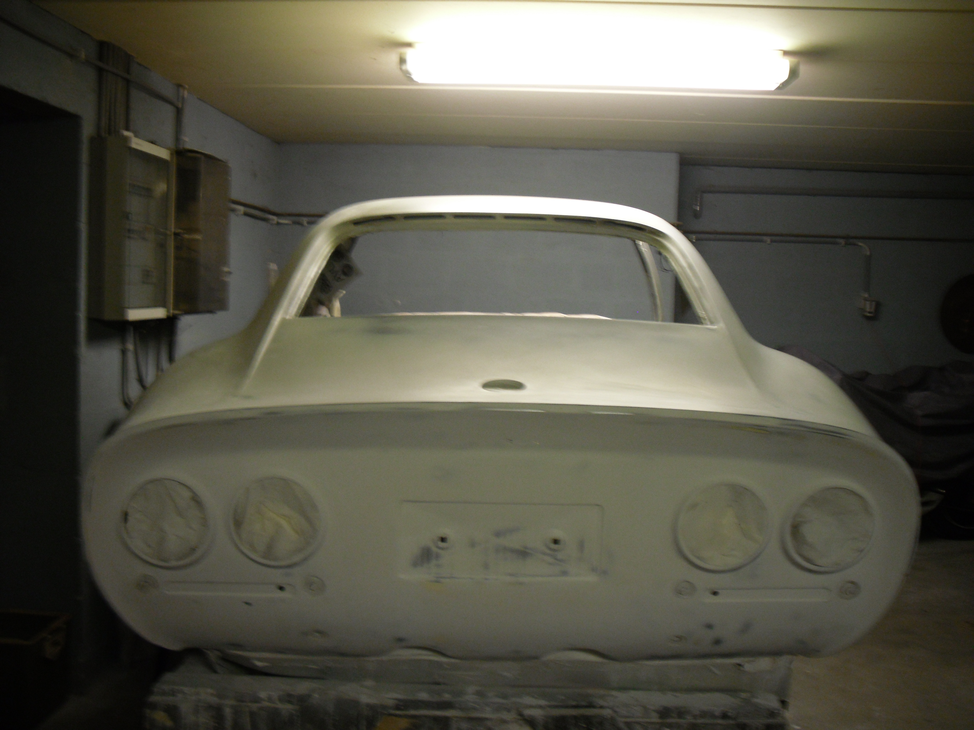

de achterkant opnieuw gespoten, nu ligt er iets meer als een nevellaagje op :)
en de linkerkant
en de linkerkant

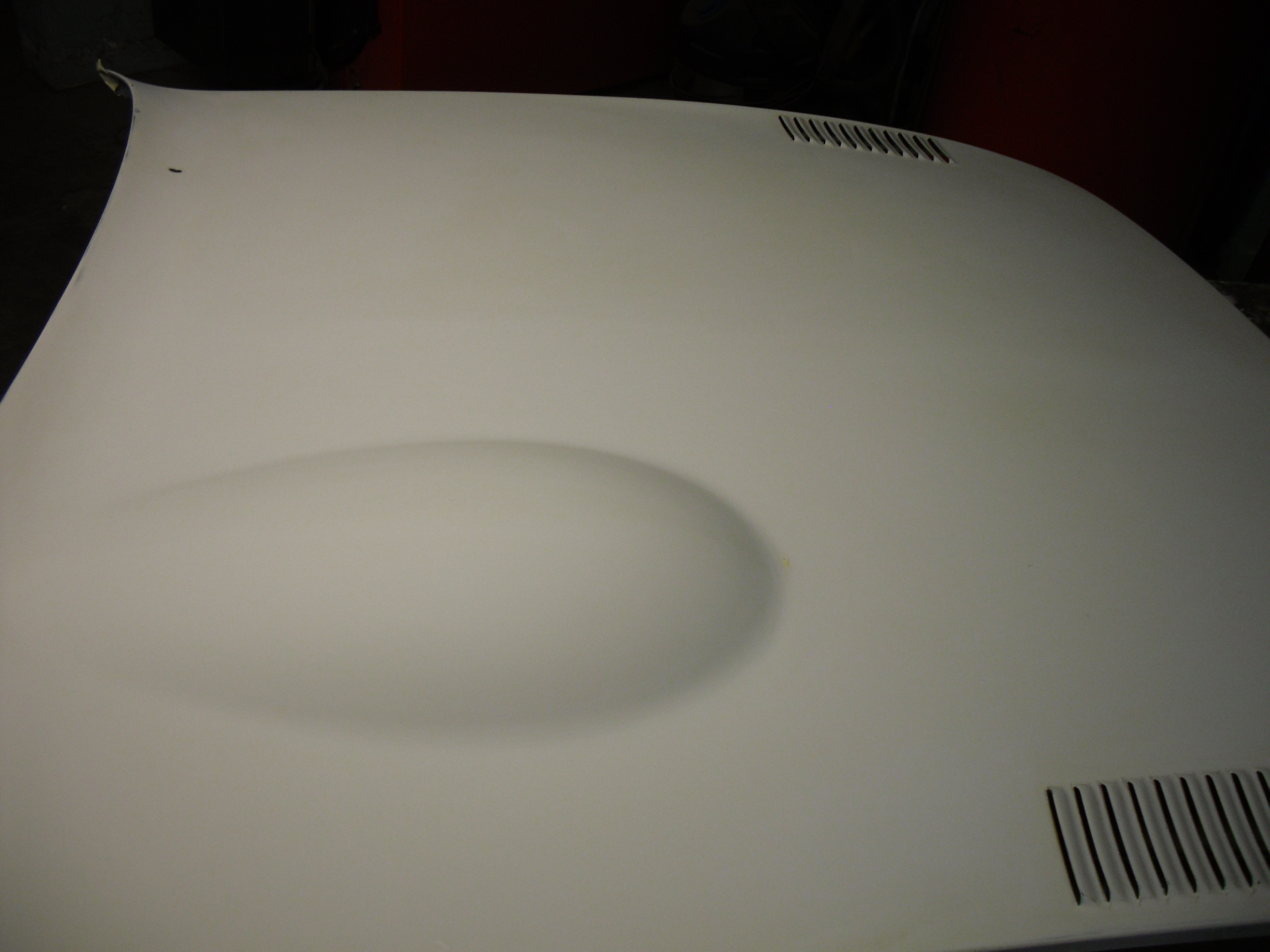

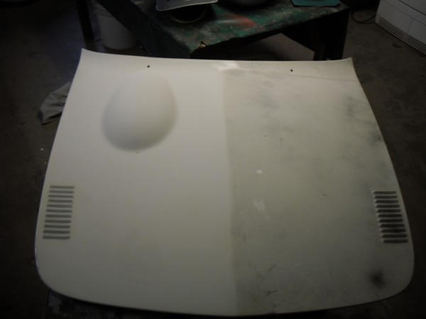

meteen ook schuurgids erop gezet en na een tijdje drogen (+-4dagen) begonnen met strak te schuren, dit doe ik met schuurpapier korrel 240 en water en veel geduld, dit gaat traag maar wel mooi resultaat
motorkap half afgeschuurd
de motorkap is klaar voor te spuiten :)

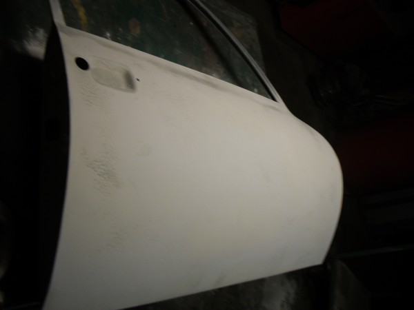

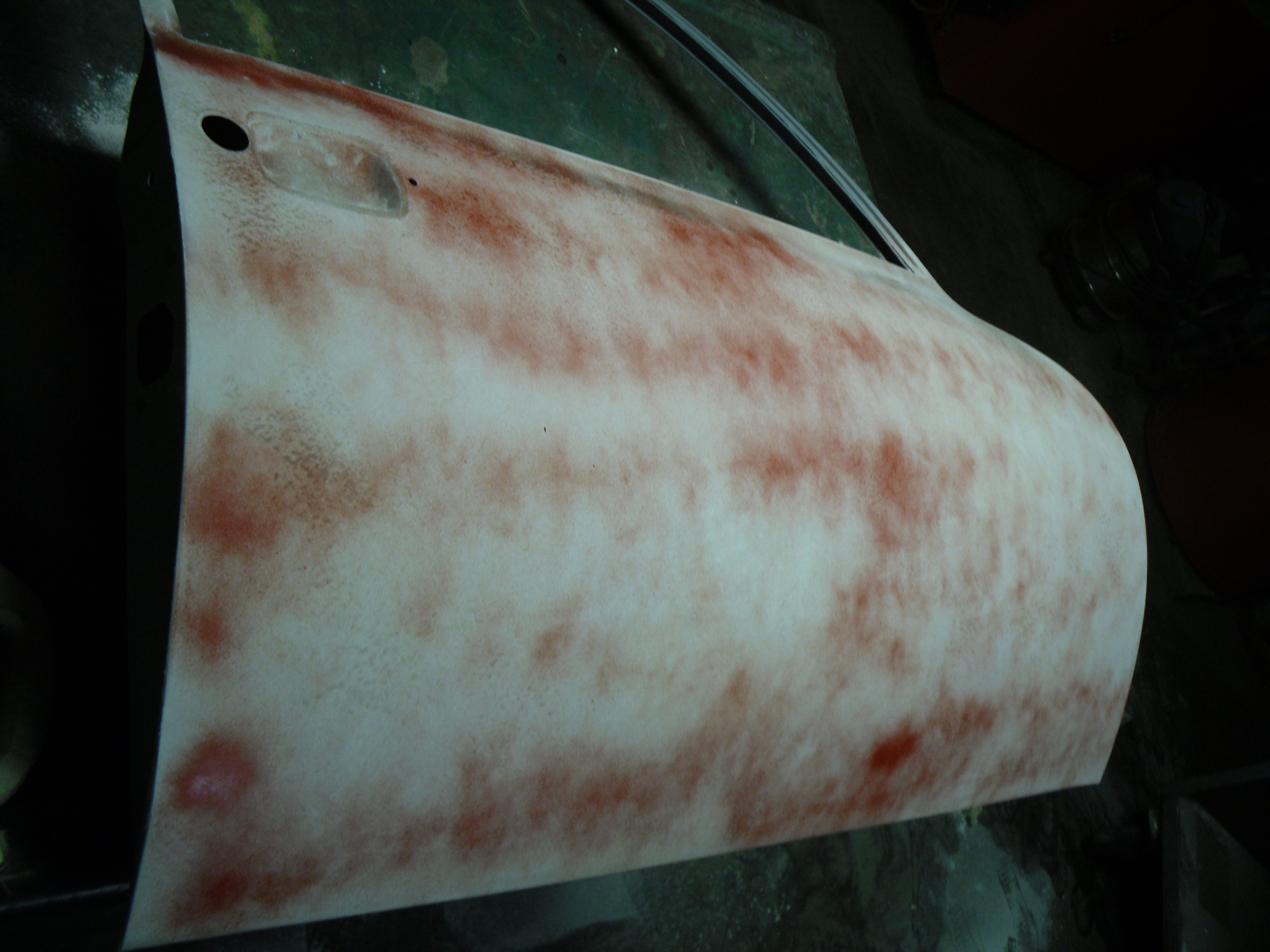

de deur eerst met de lange schuurvijl met korrel 150 het groffe eraf
vervolgens nog is een schuurgidsje op gezet om erna met korrel 240 over te gaan, de gespoten laag ligt toch dik genoeg

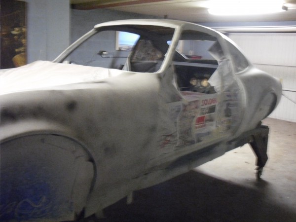

het schuren schiet goed op, bijna rond :)
komt mooi, met wat schaduw erop zie je hoe de carrosserie zijn vormen heeft

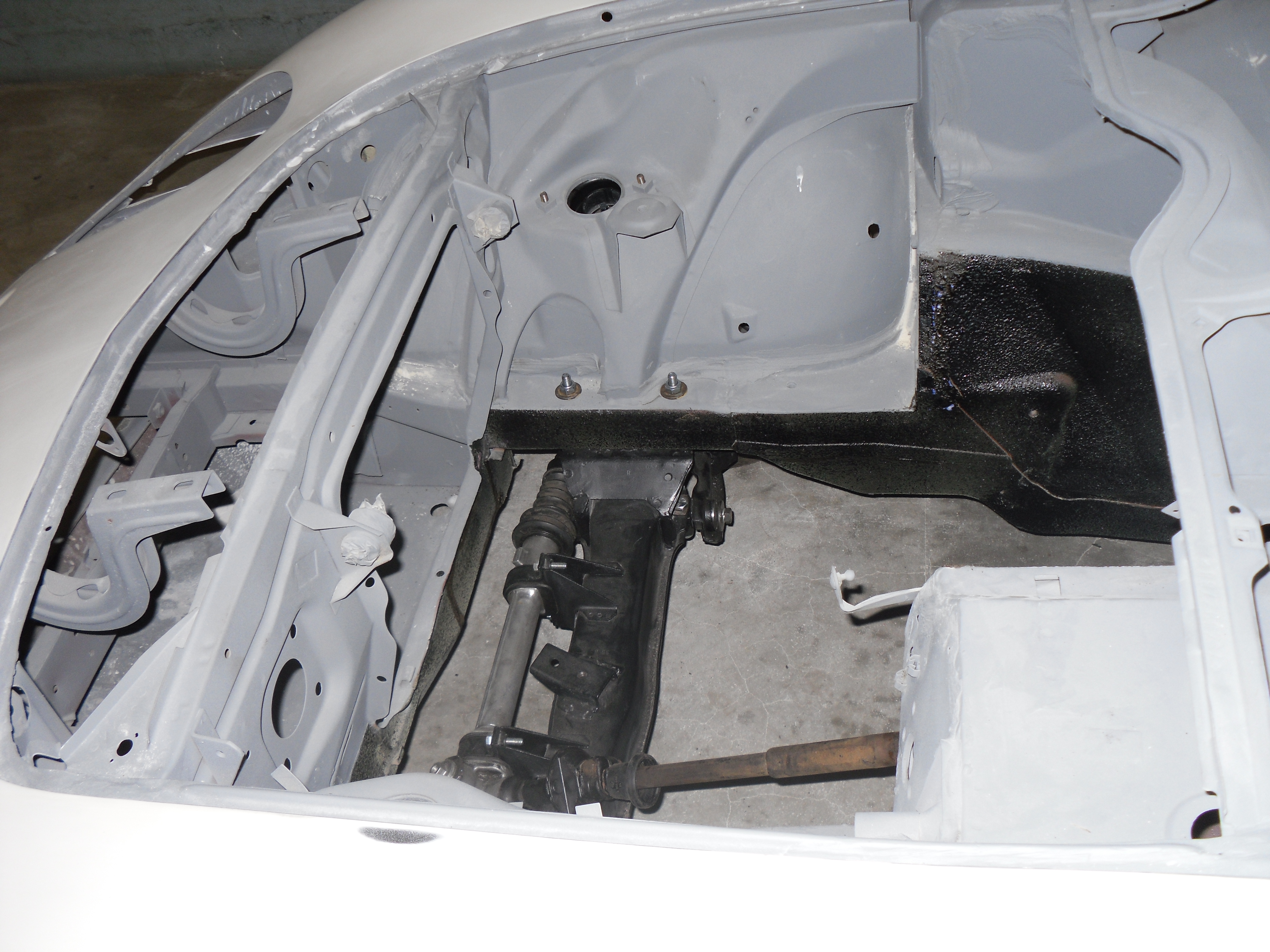

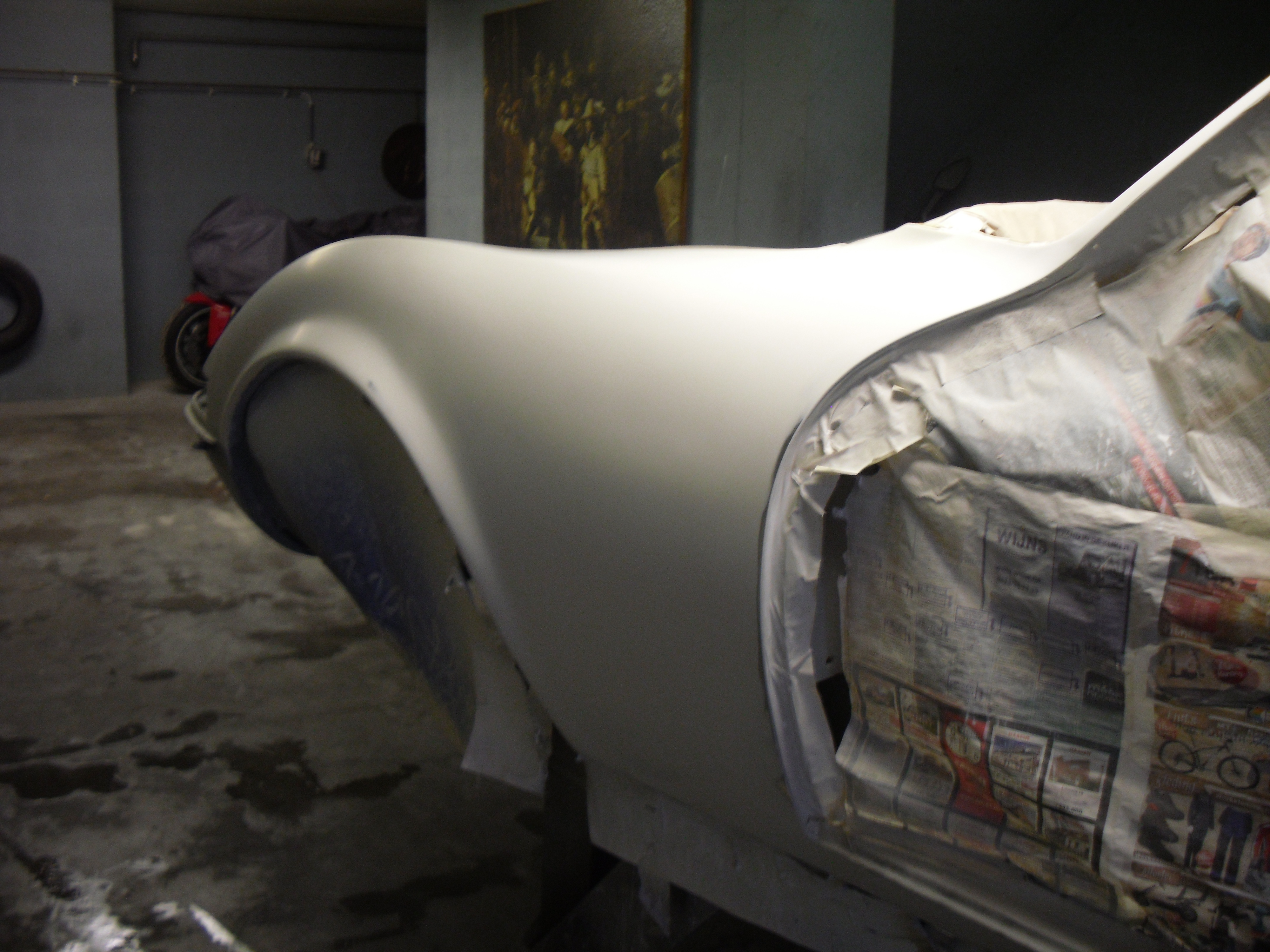

de ex rotte gardebou!
de snuit klaar
de snuit klaar

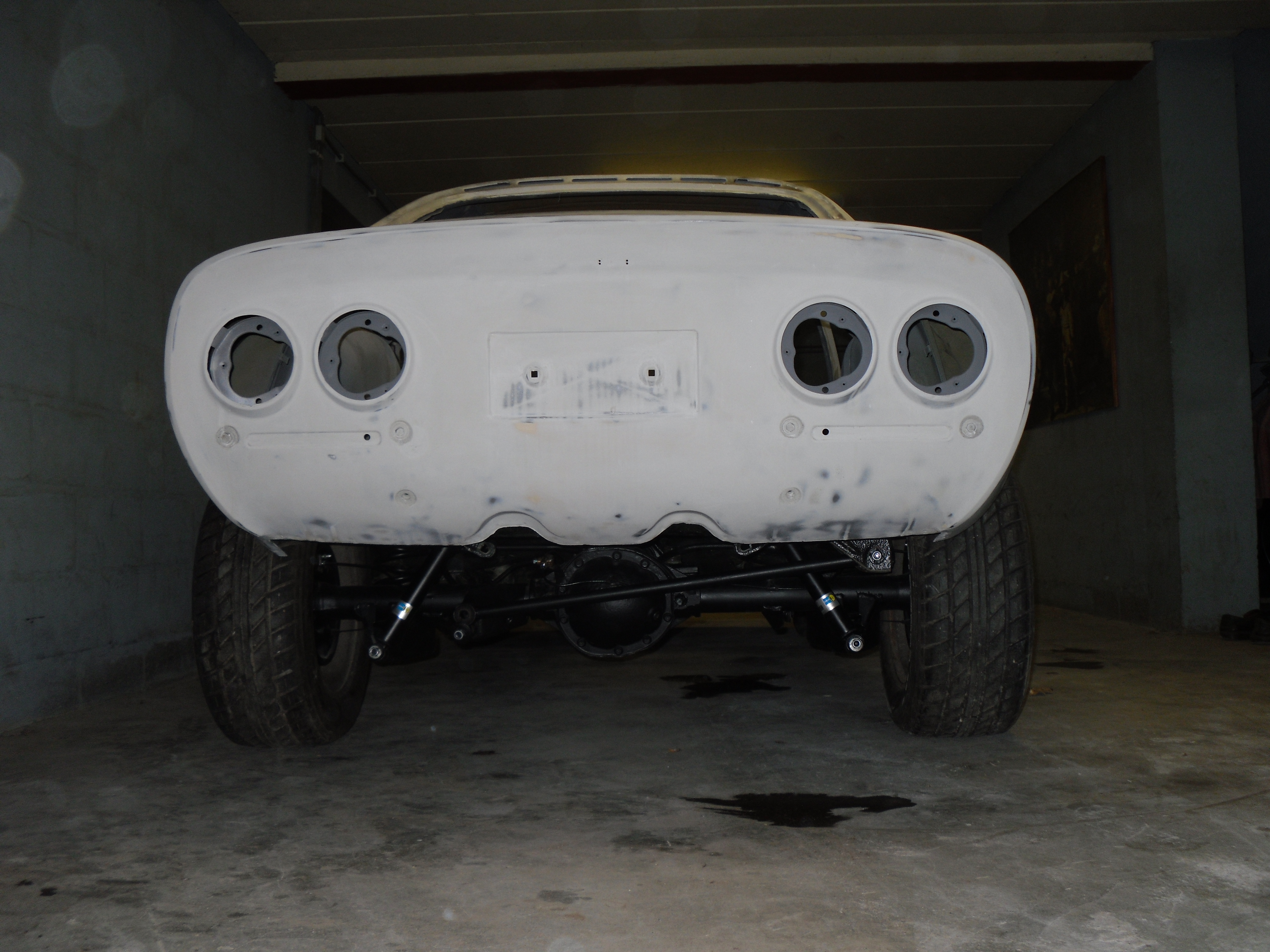

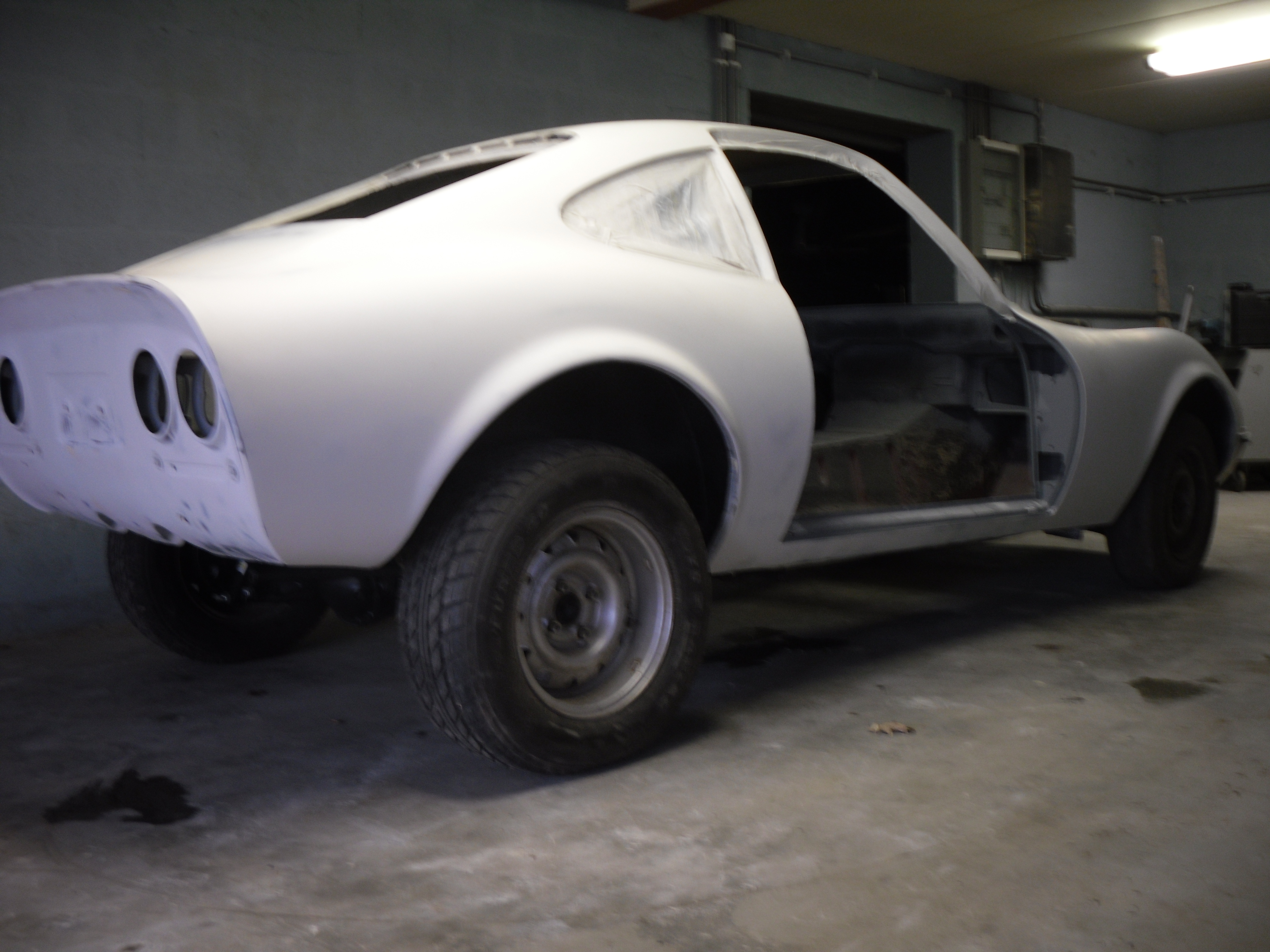

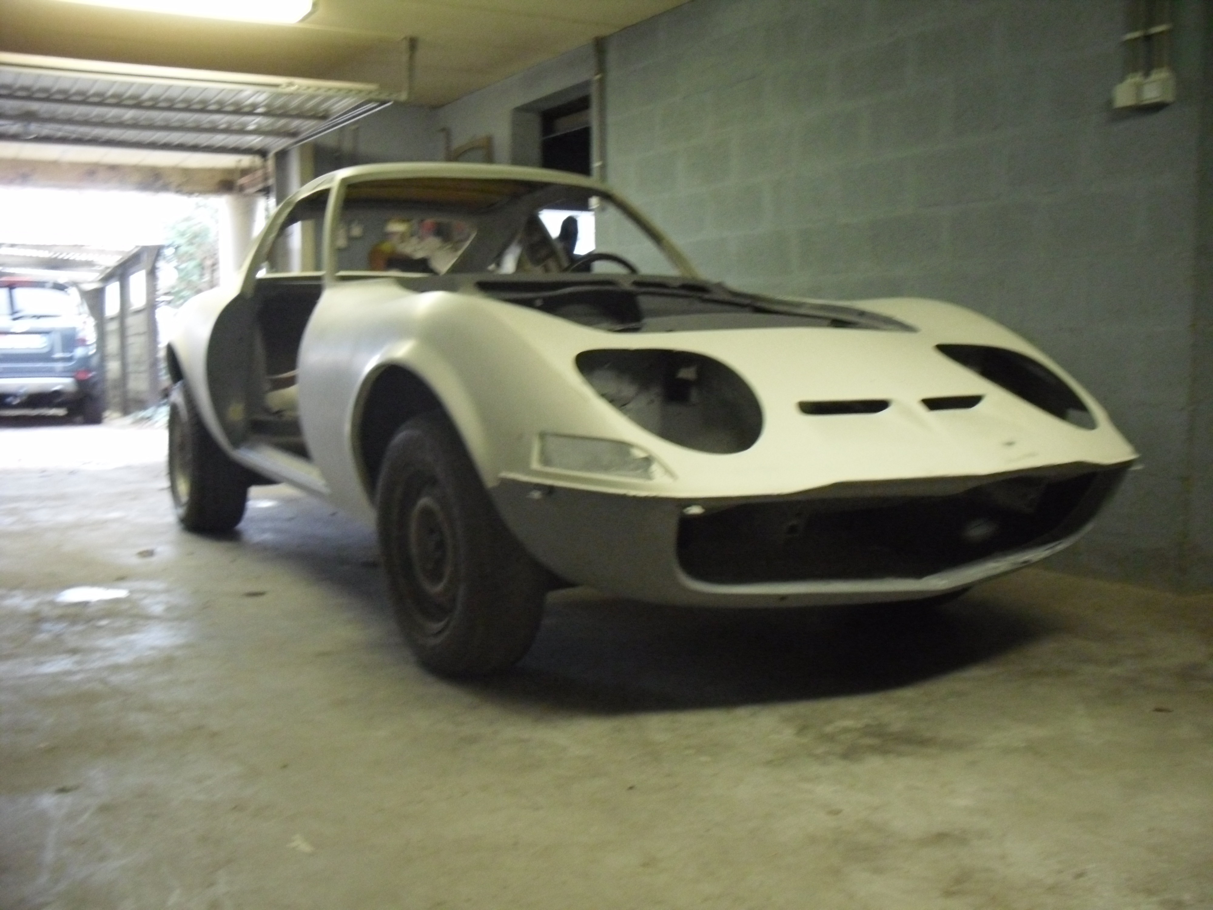

nog een stapje verder geraakt, terug op zijn wieltjes gezet :)
de carrosserie van het karreke af gehaald en op lagere pootjes gezet

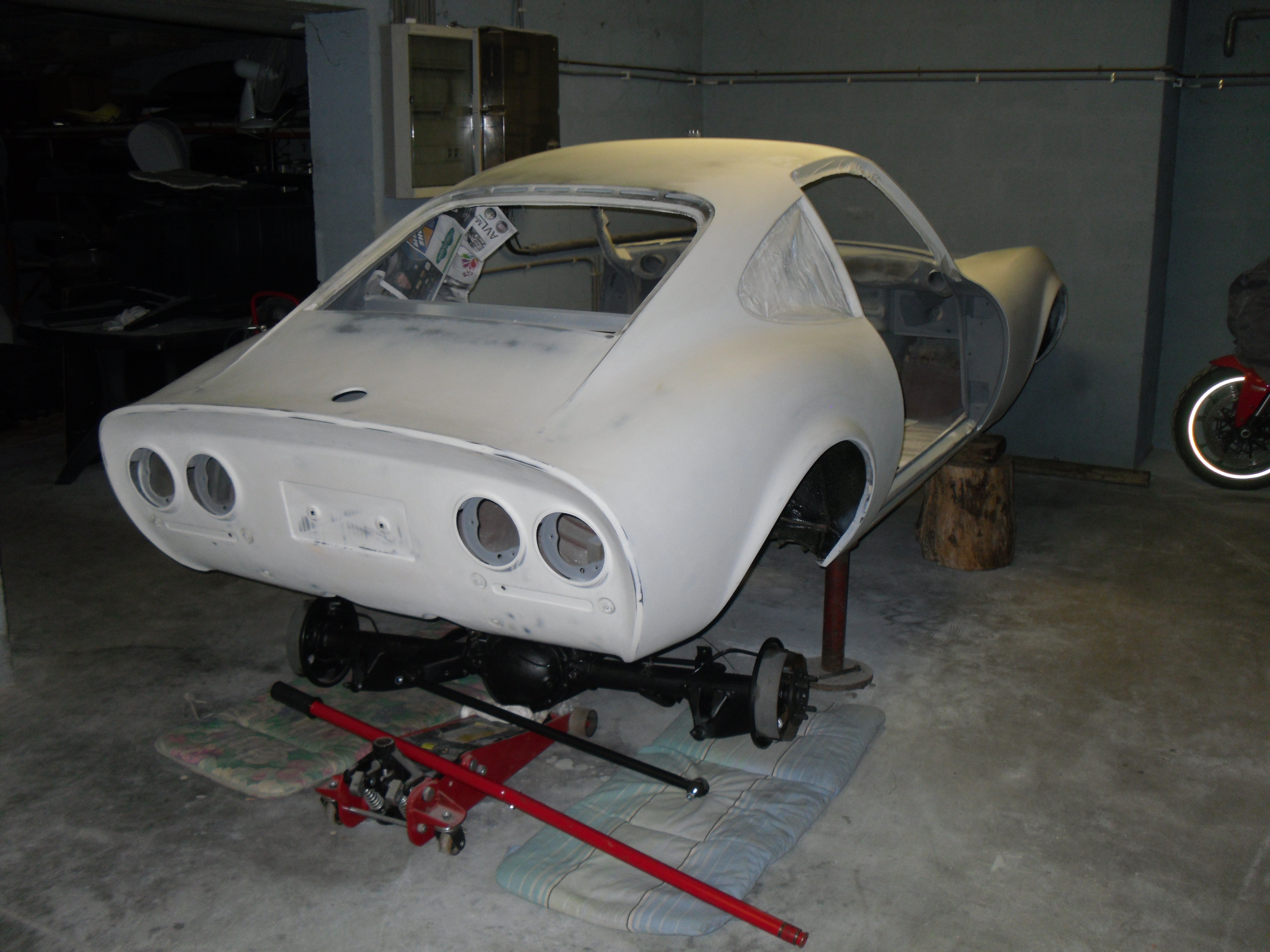

na toch wat gesakker de achteras eronder gekregen, staat wel gigantisch hoog :p
de vooras ging er vlot onder!
vooraan heb ik hem 2.5cm lager gelegd dan standaard
achteraan staat hij standaard
het lijkt al wat meer op een auto!

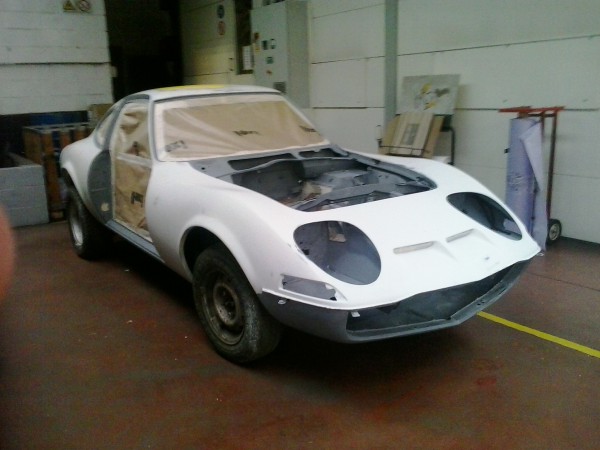

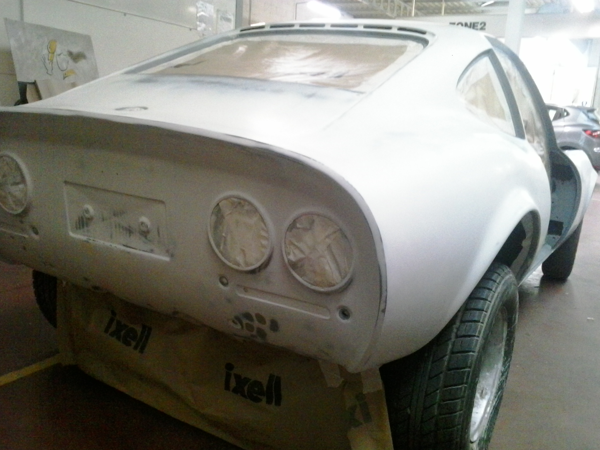

nog een stapje dichter bij het spuiten, deze week de gt naar het werk gebracht voor the painjob.
eerst toch wat werk voor hem fatsoenlijk af te plakken +- 5 uurtjes,
gevolgd door ontvetwerk, toch ook een +-4 uurtjes

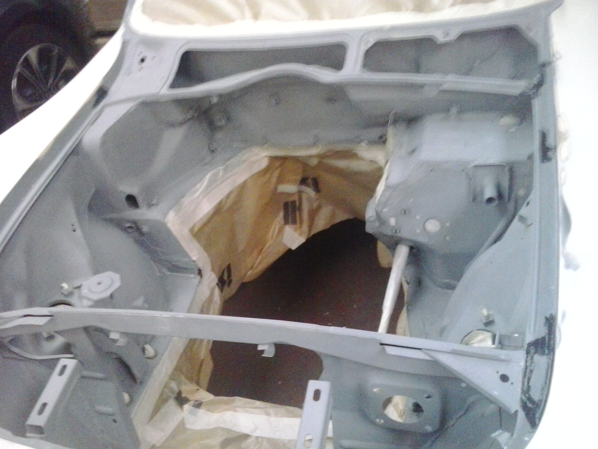

motorruimte afgeplakt
deuren en vensters dicht
de achterkant ook afgeplakt
volgende vrijdag gaat hij de spuitcabine in voor de grondverf, daarna is het weer schuurwerk, maar toch bijna de laatste keer!

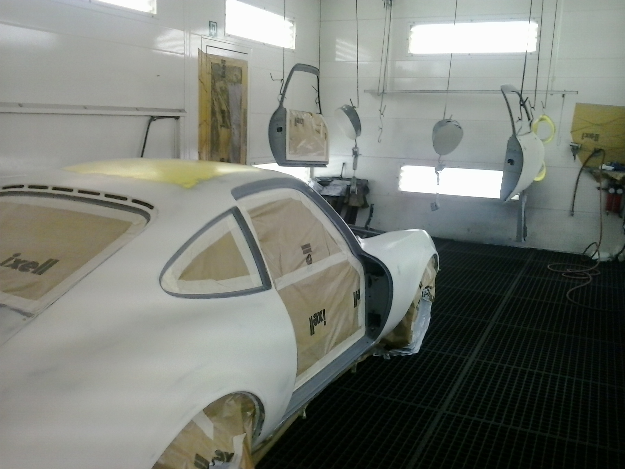

friday today, gt in spuitcabine!
de bodem en wielkasten nog eens goed afgeplakt #minderstof
morgenvroeg gaat de grondverf erop, dan is het weer wat schuurwerk x ontvetten x afplakken...last time!
