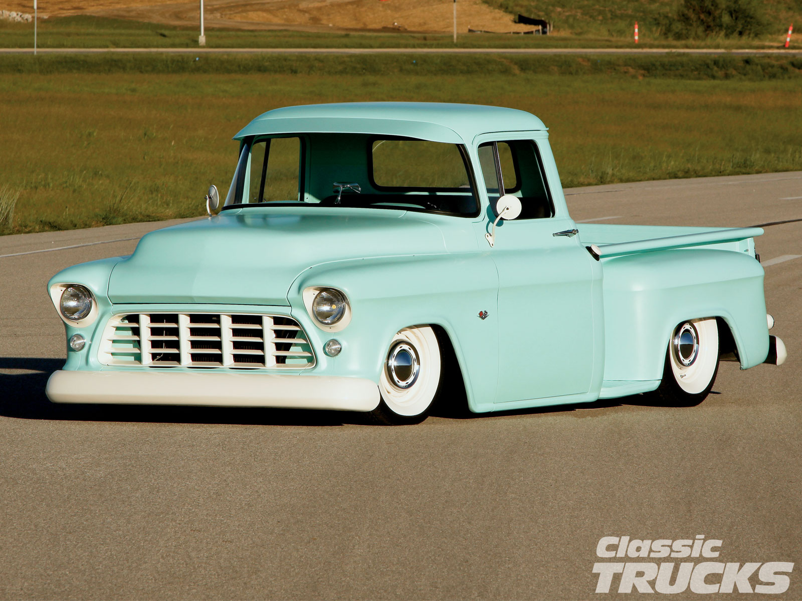

Eind 2011 ne Chevy 3100 pickup truck van 1956 gevonden … Naast de typische Chevy truck issues (cab corners / door hinge pockets) was alles nog redelijk goed. Er lag een small block 5.7l in met een TH350 versnellingskast en 12-bolt rear end. Aan de chauffeurs kant was er ook wat schade aan deur en front fender van een aanrijding …
