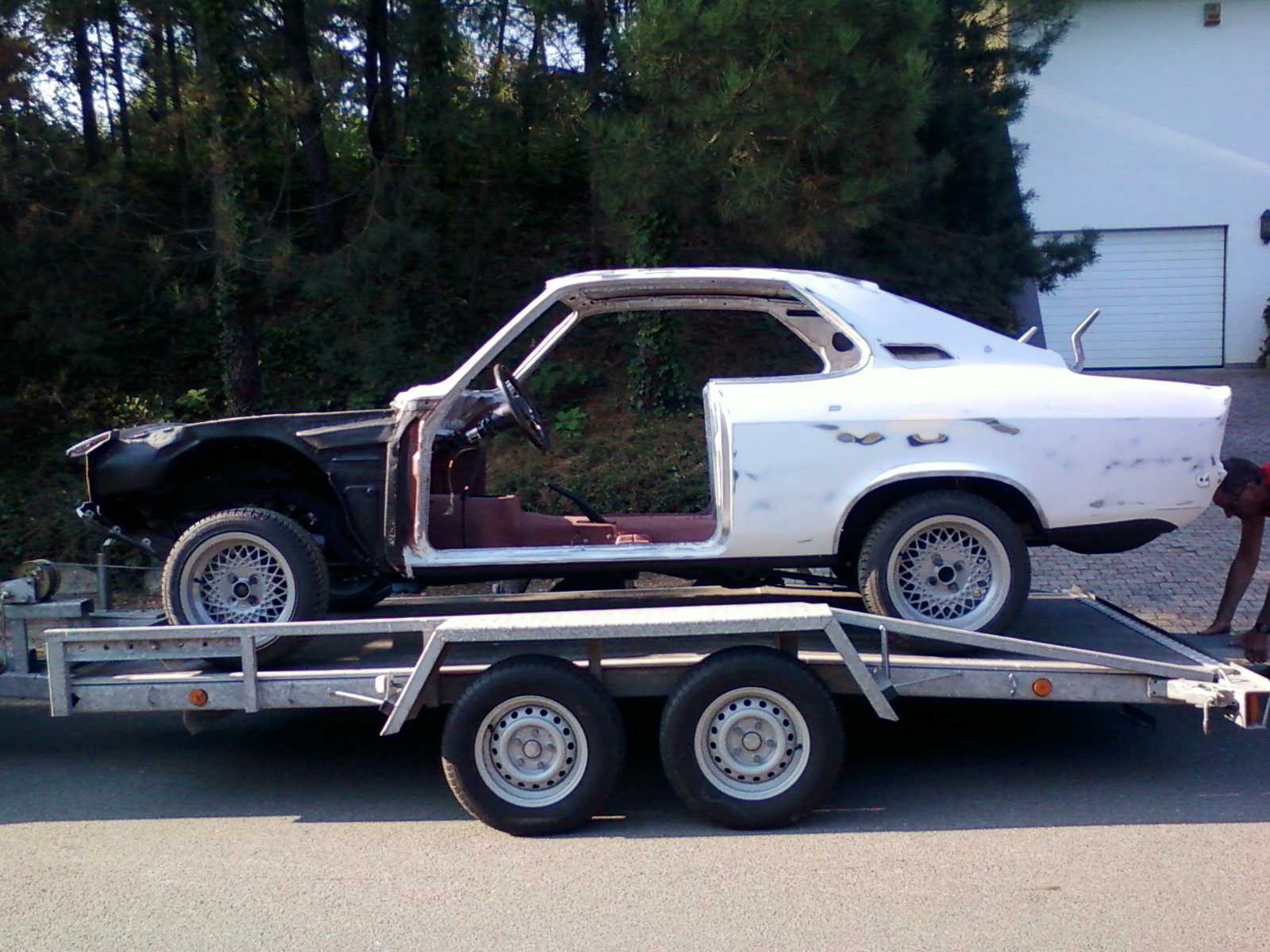

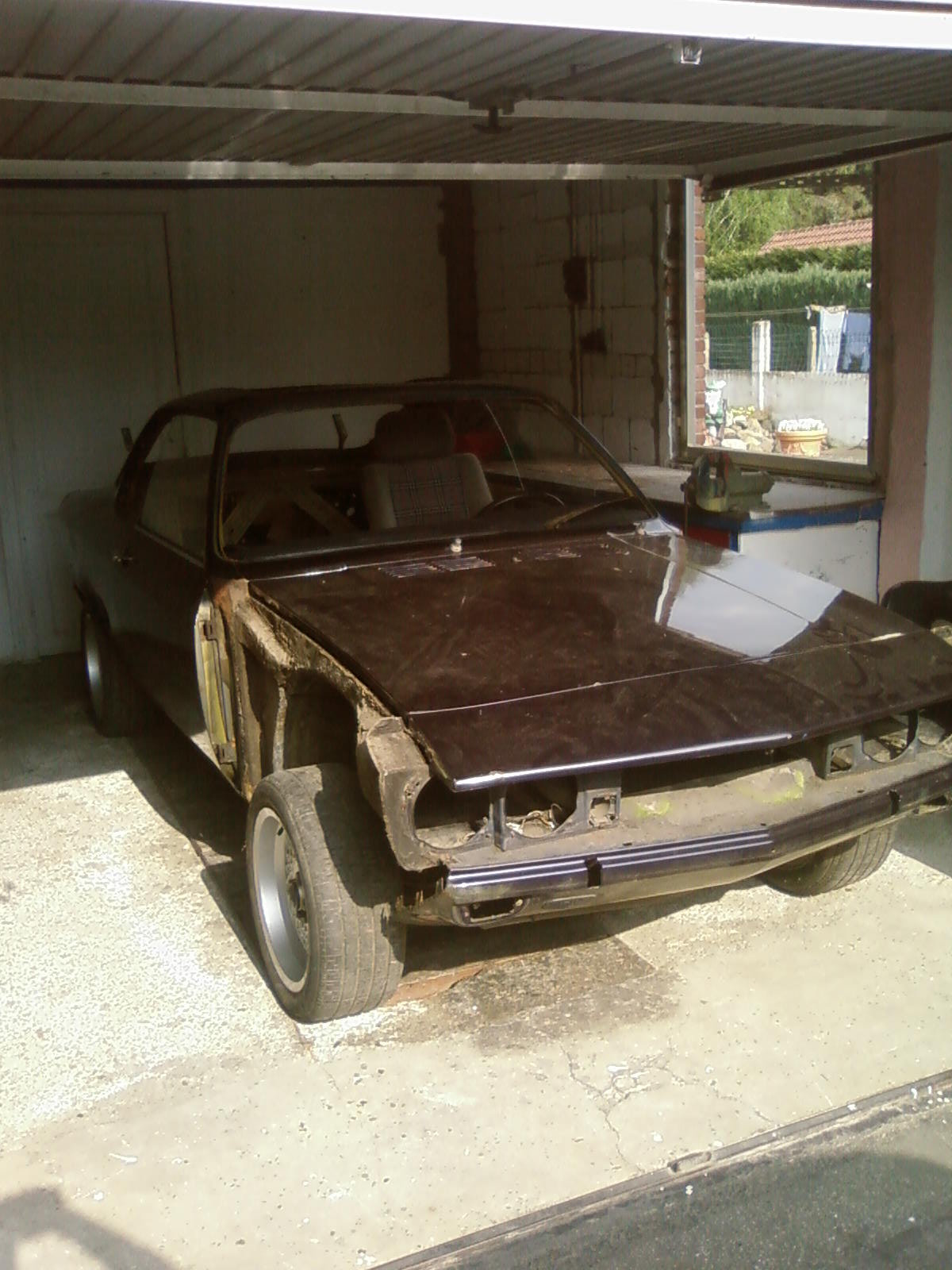

opel manta a 1972
opel manta a 1972

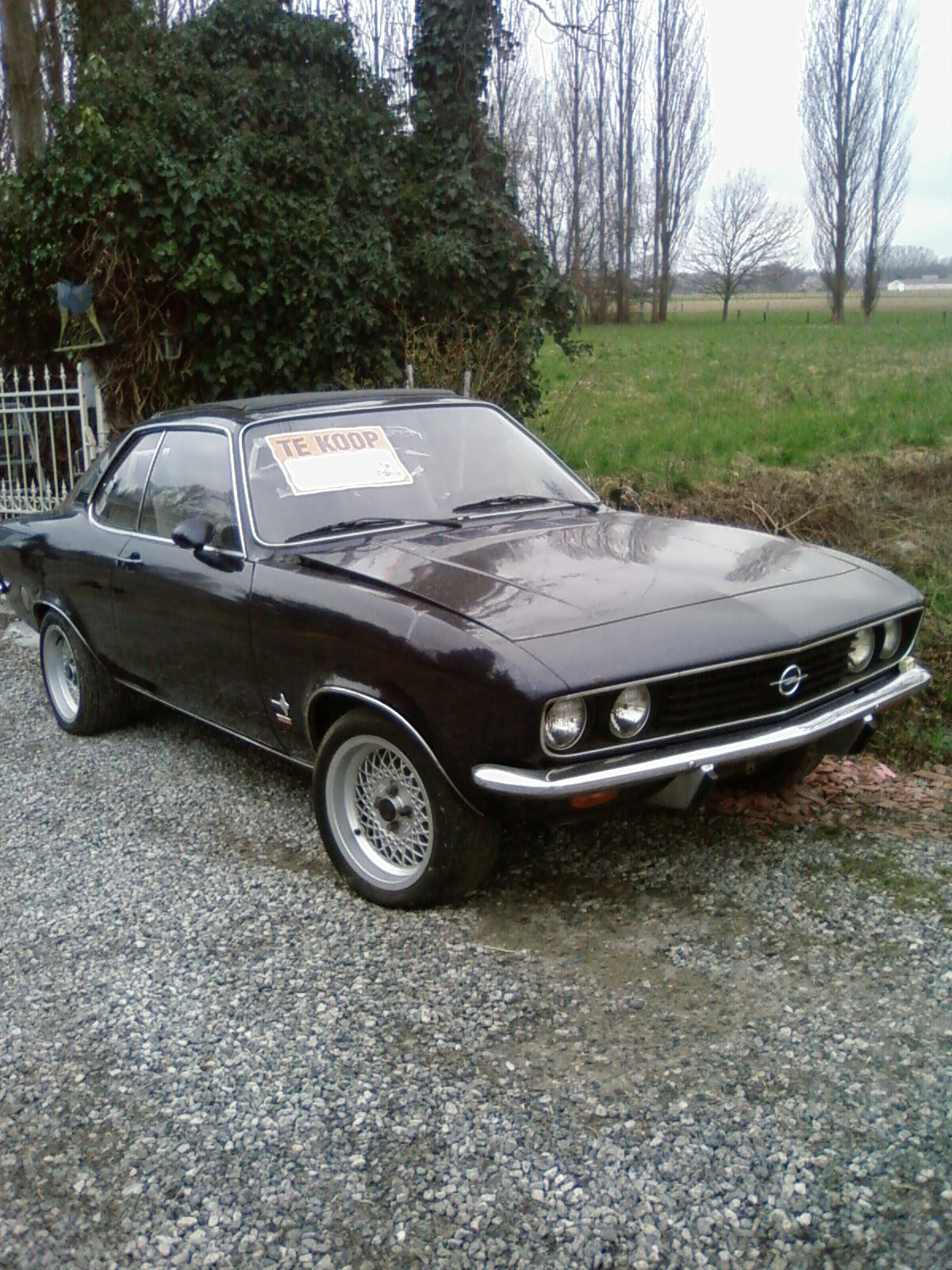

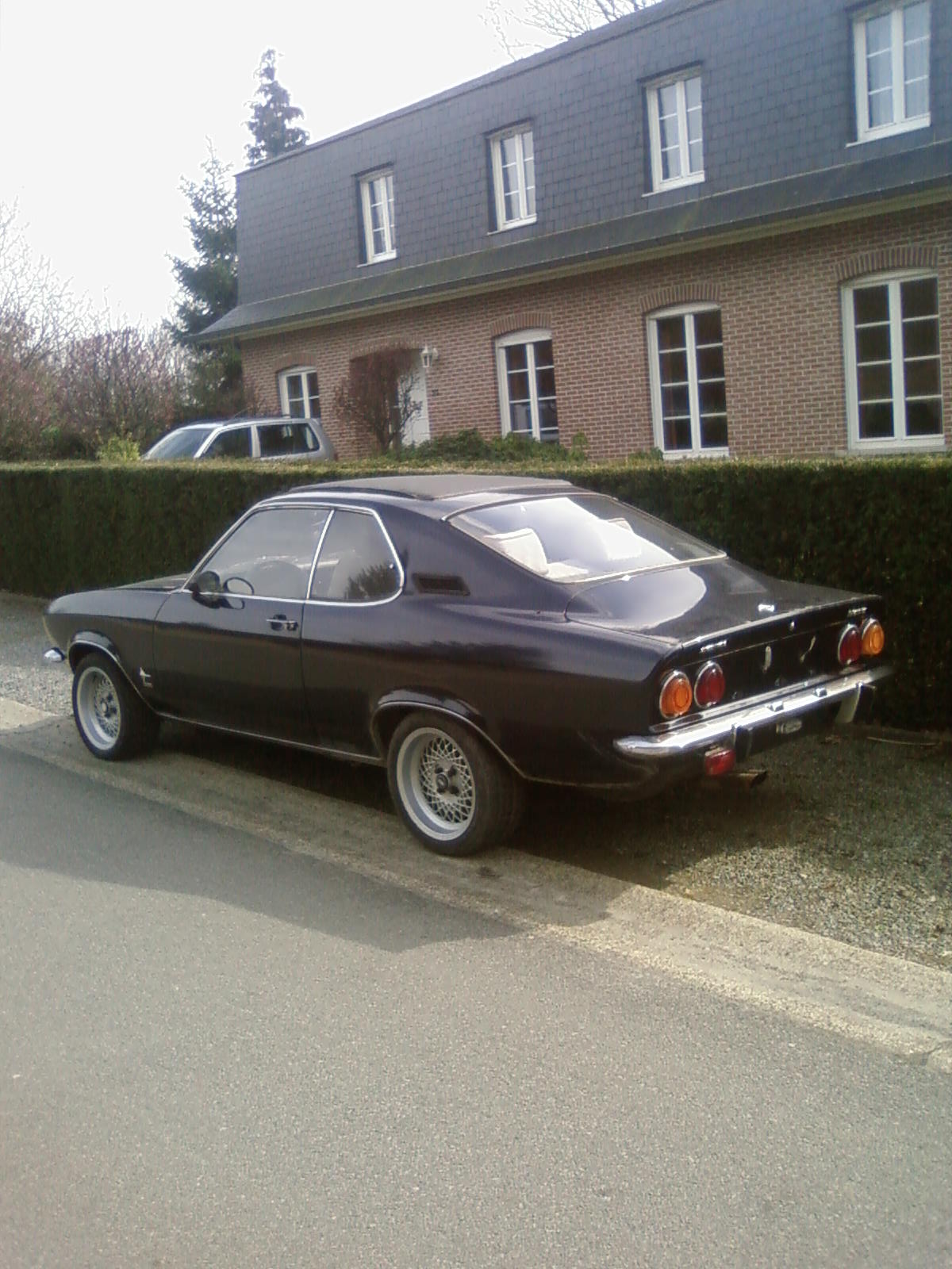

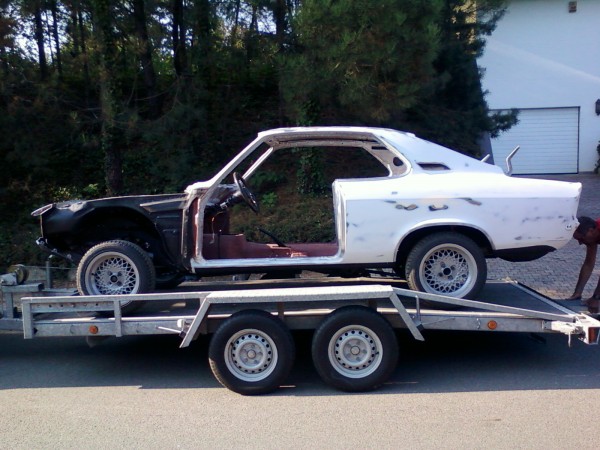

ben er eentje tegen gekomen! een opel manta a :)
nog te koop
nog te koop
verkocht
verkocht

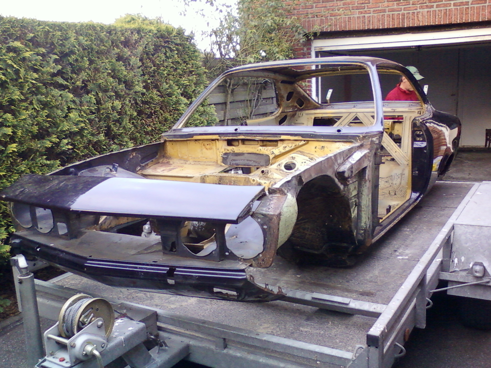

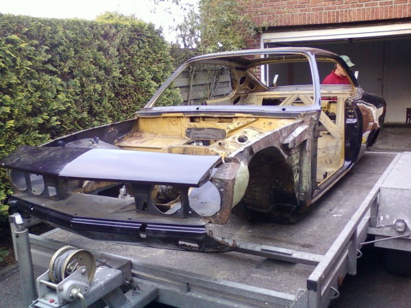

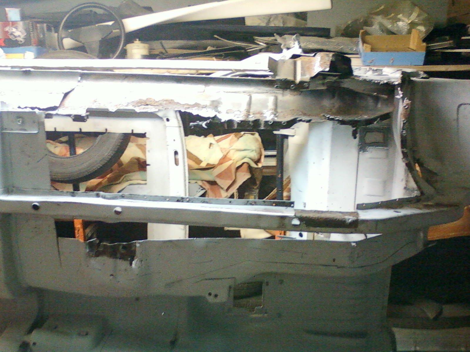

toch redelijk wat werk aan
en maar strippen :)
en maar strippen :)
er ontbreekt iets?
er ontbreekt iets?

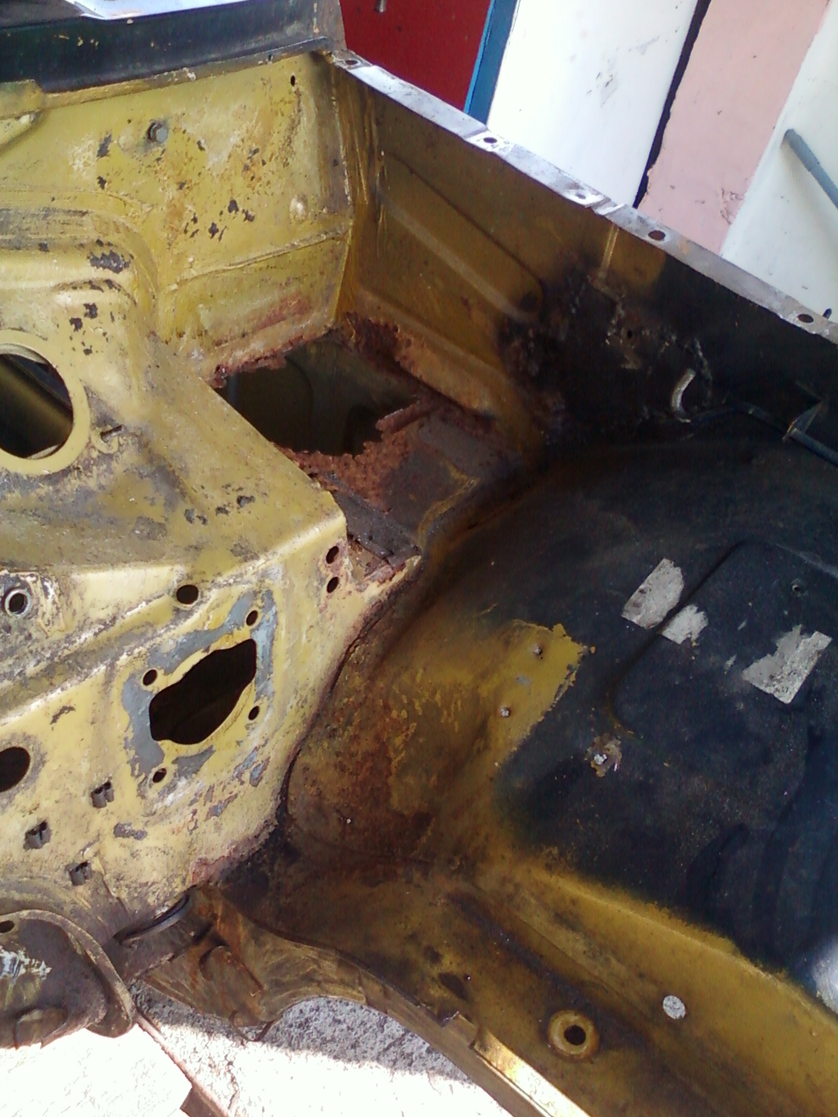

waar de batterij moet komen .. gaat niet meer lukken denkik :)
tja.. word een nieuwe

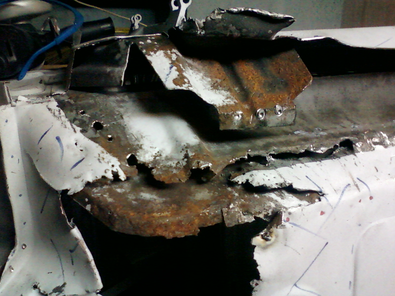

a-stijl rechts, beetje knip en plak van de vorige eigenaar

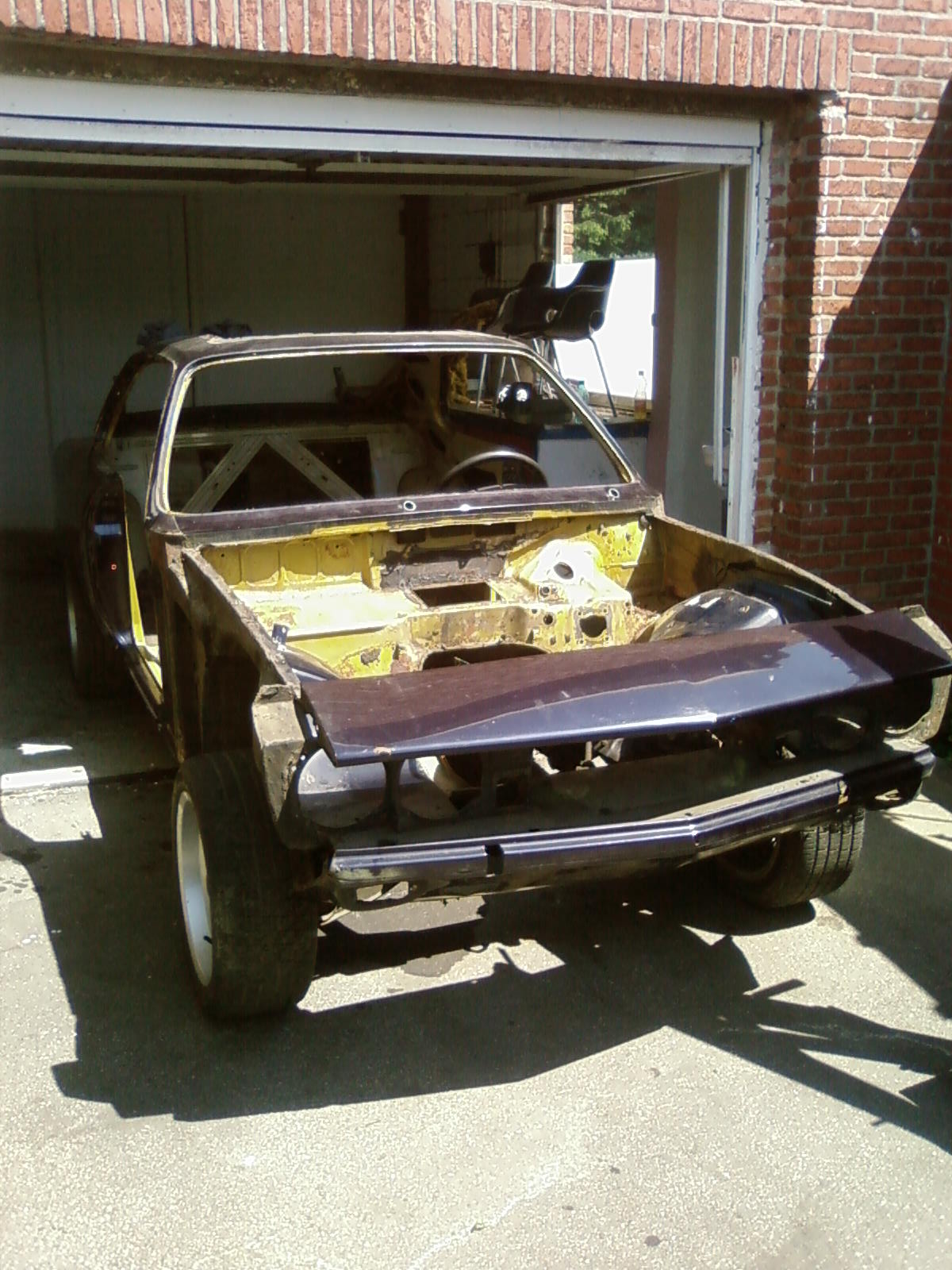

en na lang rutex verwijderen en sleutelen kan hem gezandstraald worden!
zouden toch veel mense jaloers op zyn, lager dan dit kunne ze nit :p
gezandstraald! met dank aan ronny ;)

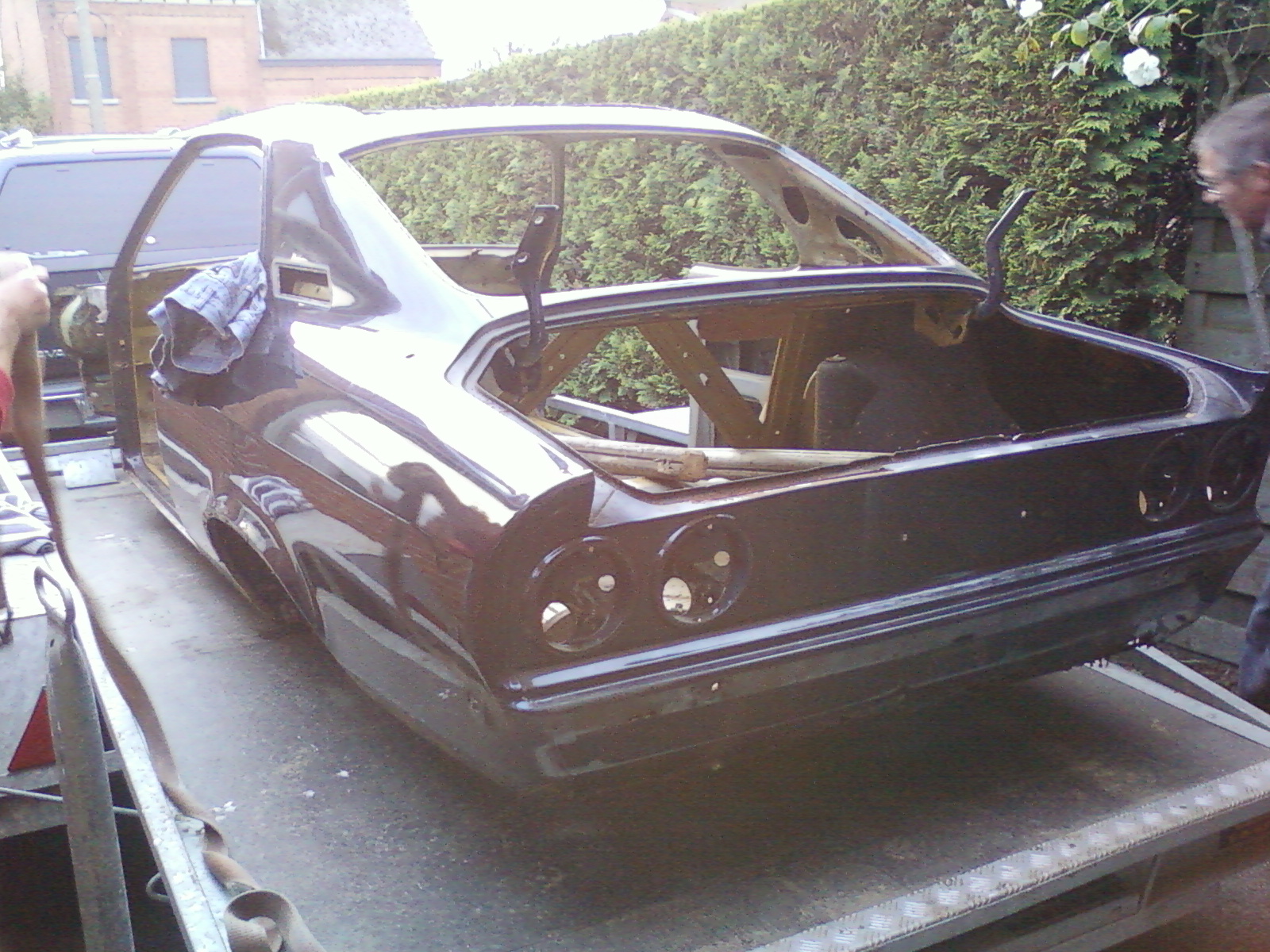

en de achterkant
en de achterkant

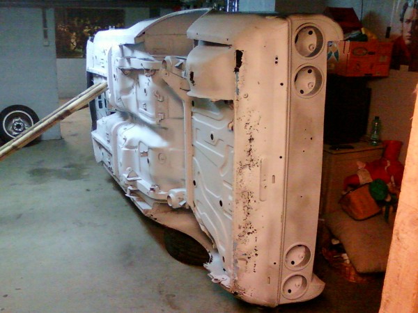

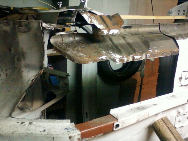

achterste plaat weg genomen, zat er een onder van hetzelfde soort.. r.o.t.

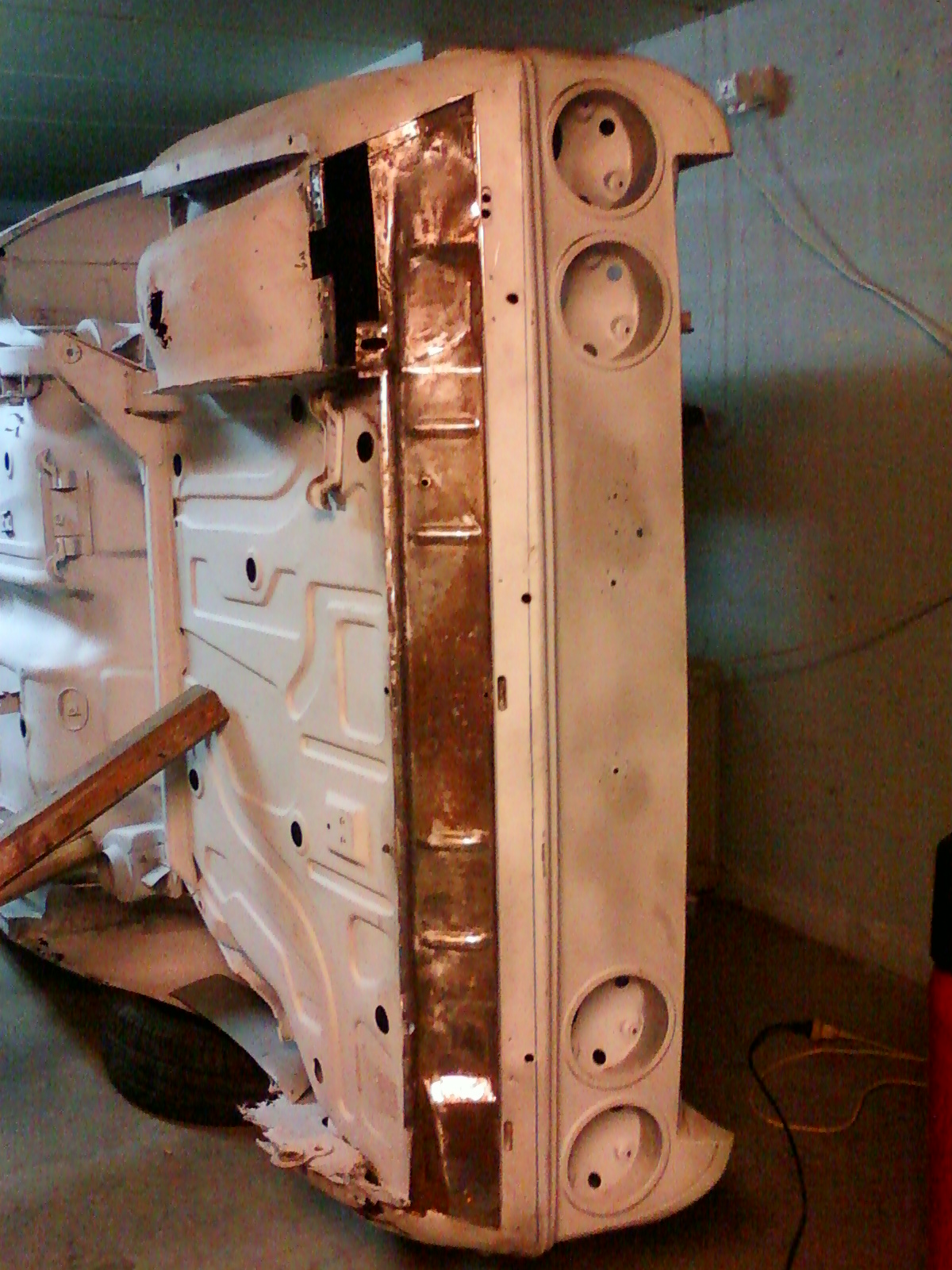

plaatje nr 1 gemaakt!
ook vooraan is het nodig

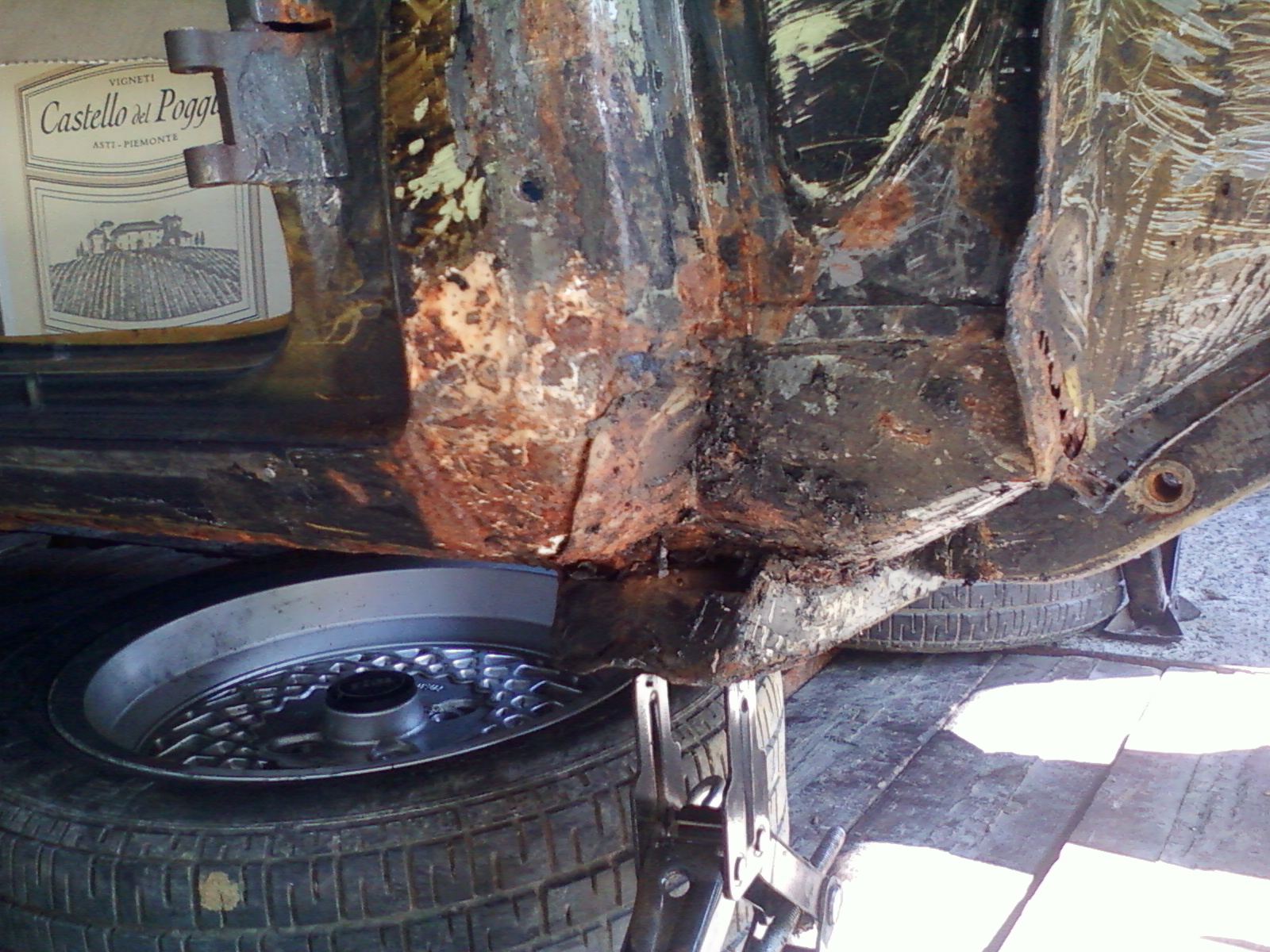

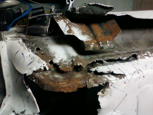

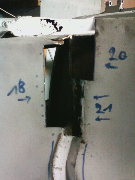

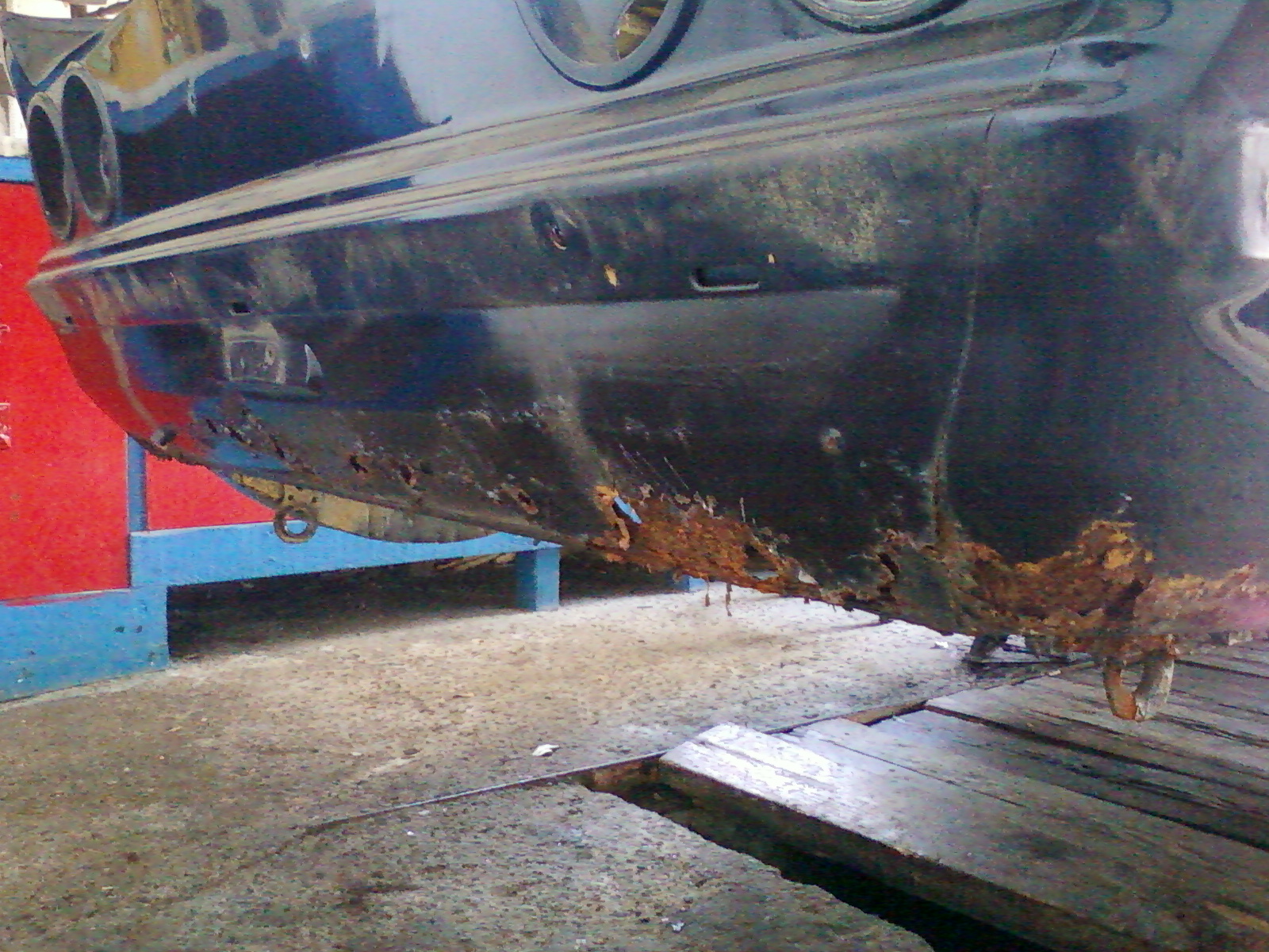

een opgelapte kriksteun.. kan niet veel goeds betekenen
idd.. veel onder de krik was er niet meer na het weghalen ervan :p de dorpel heeft ook al een slijpbeurt gekregen
ziet er vrij gezellig uit :p

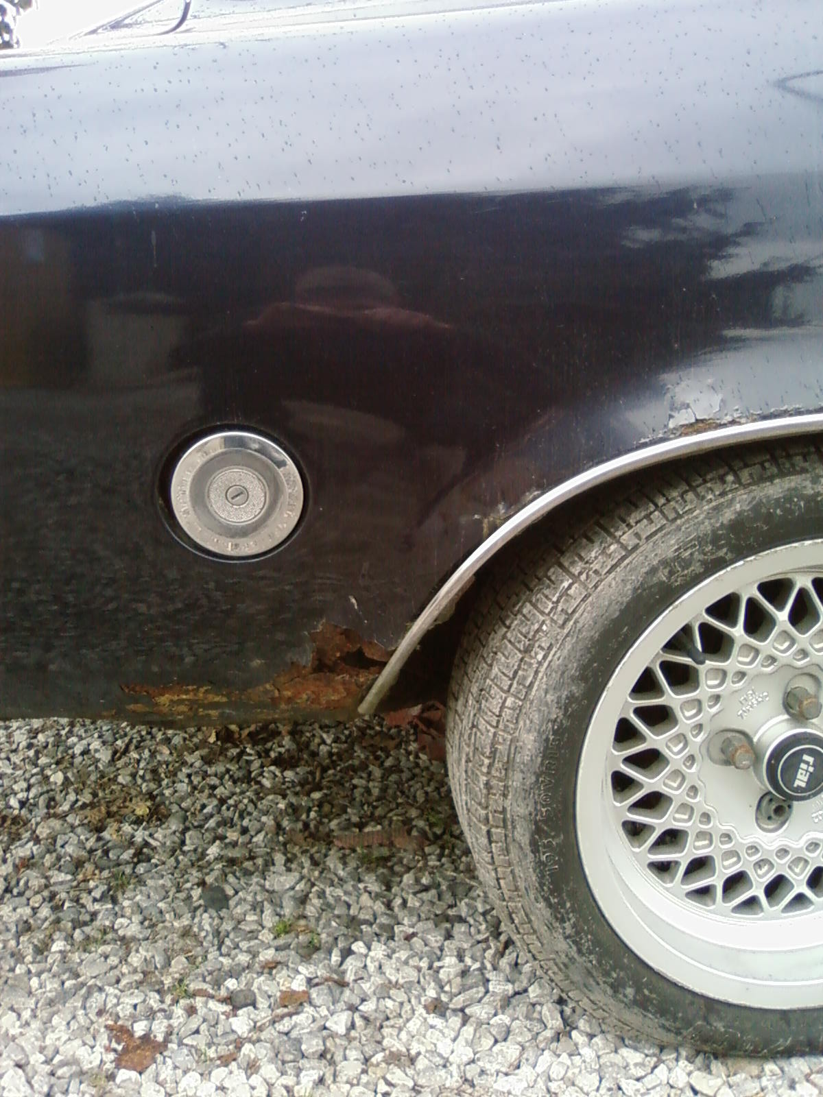

dorpel heeft zijn portie gehad
dan maar de bodemplaat ook e :)

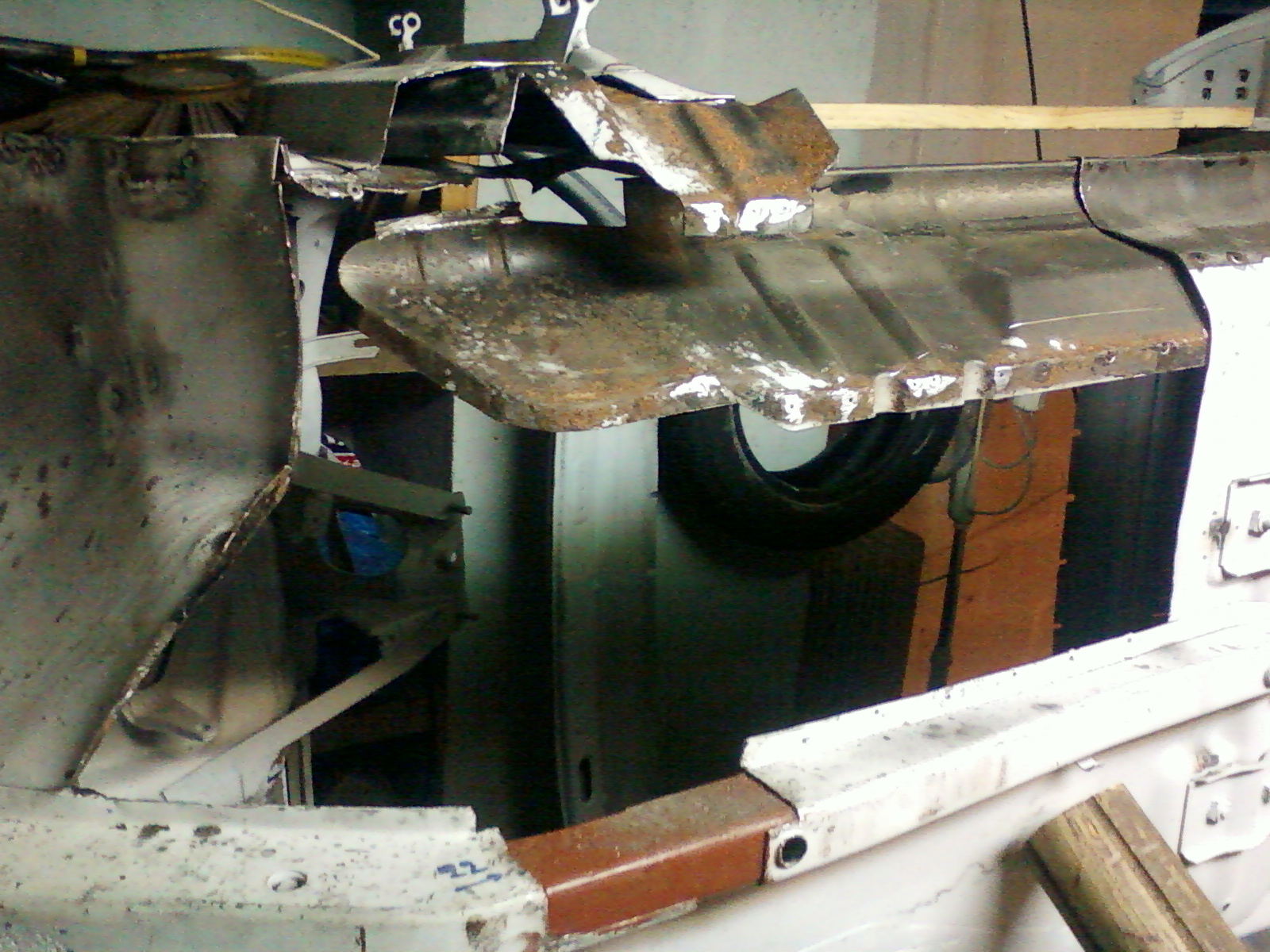

de nieuwe bodemplaat gaat er in, niet echt simpel :)
maar toch zal ze moeten! wat ge met nen hamer toch kunt bereiken :p

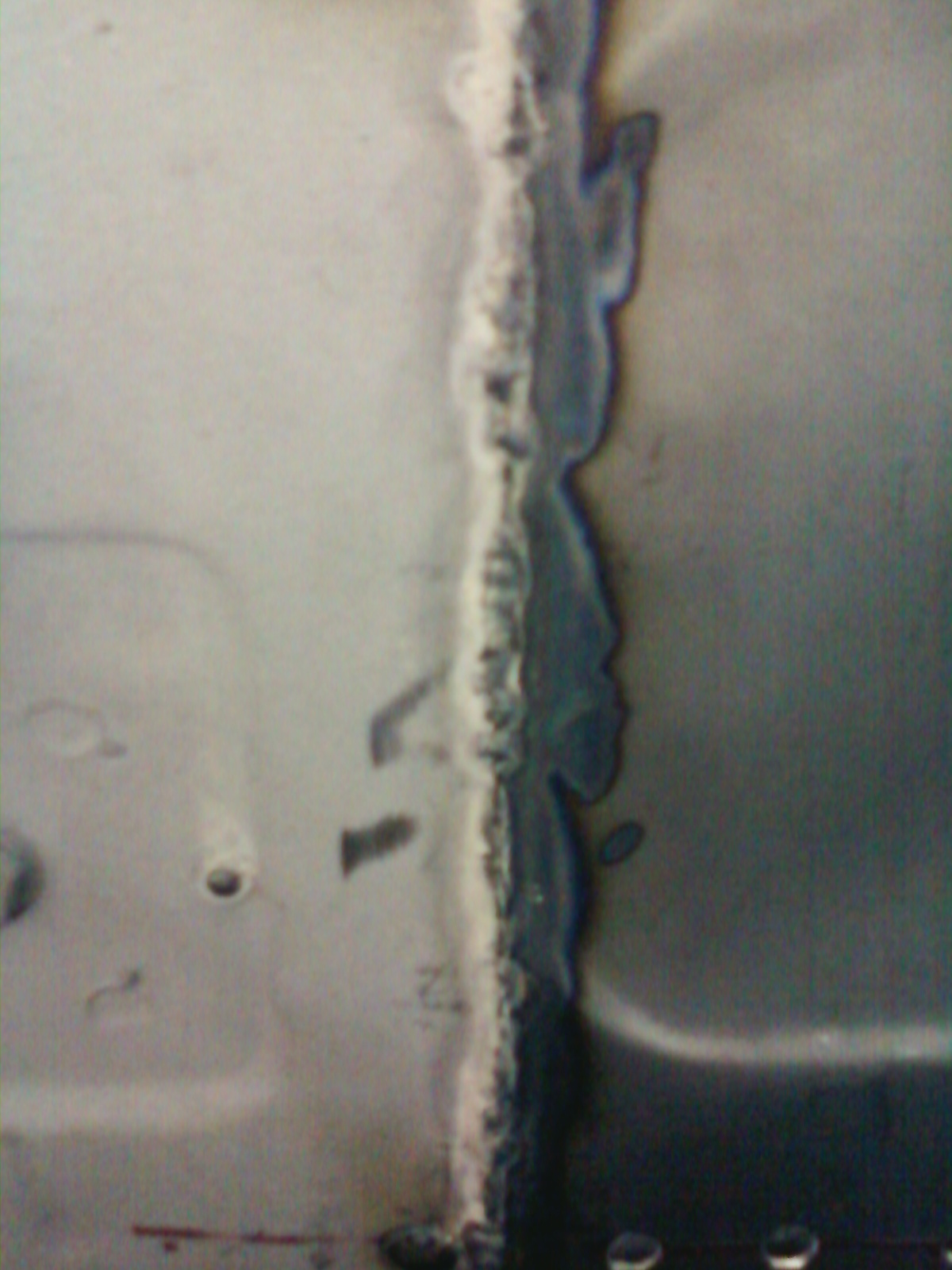

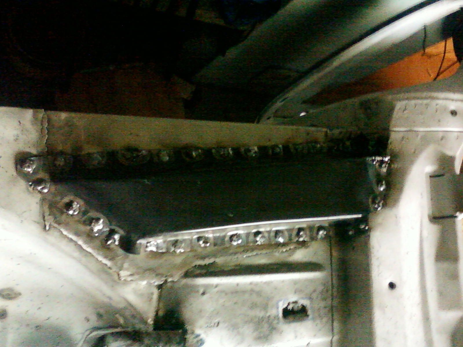

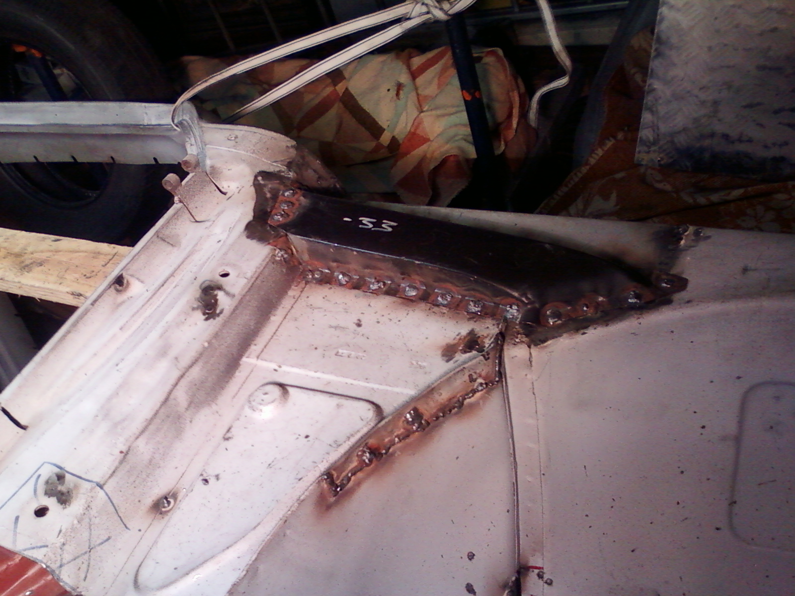

de achterkant van de bodemplaat.. mijn een van de eerste laskes ooit! dus ng wel cv e :p
t zit erop! alleen nog wat afwerking met het slijpmachine

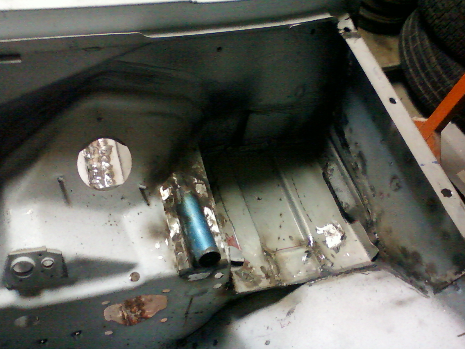

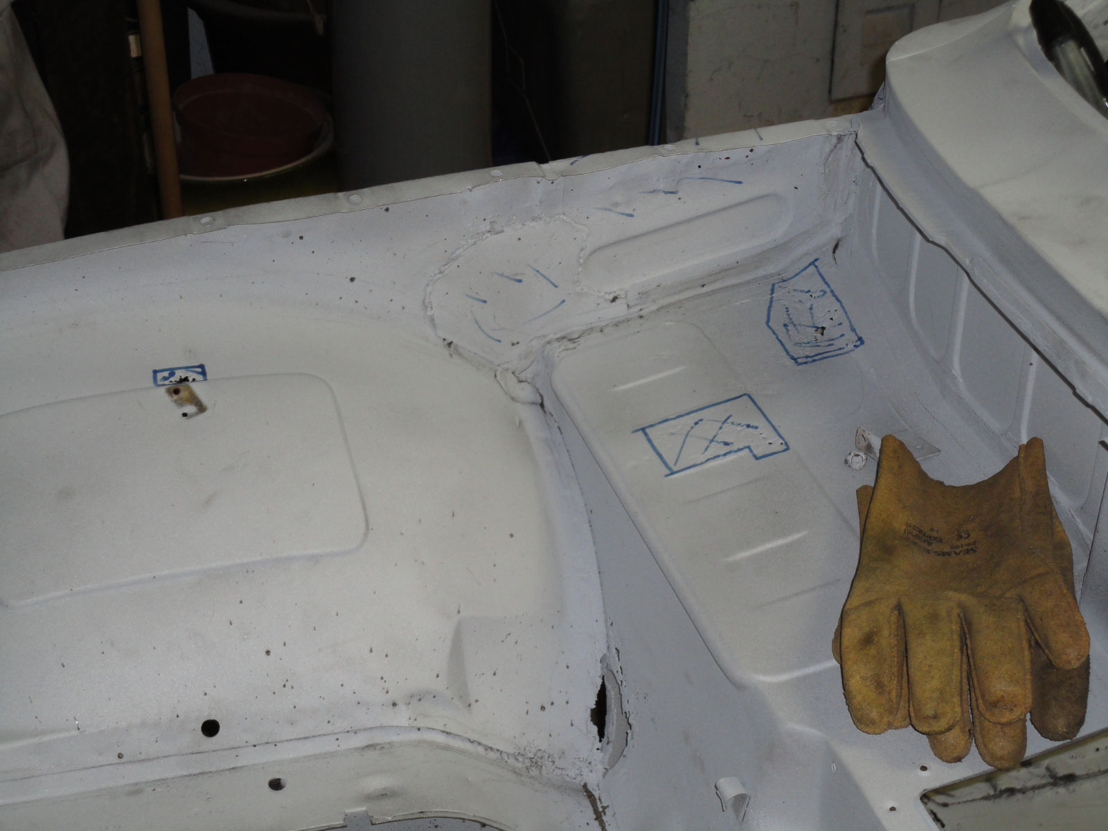

zo ziet de bodemplaat er voorlopig uit

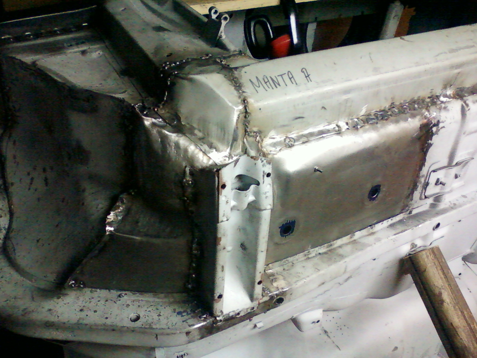

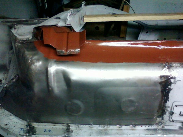

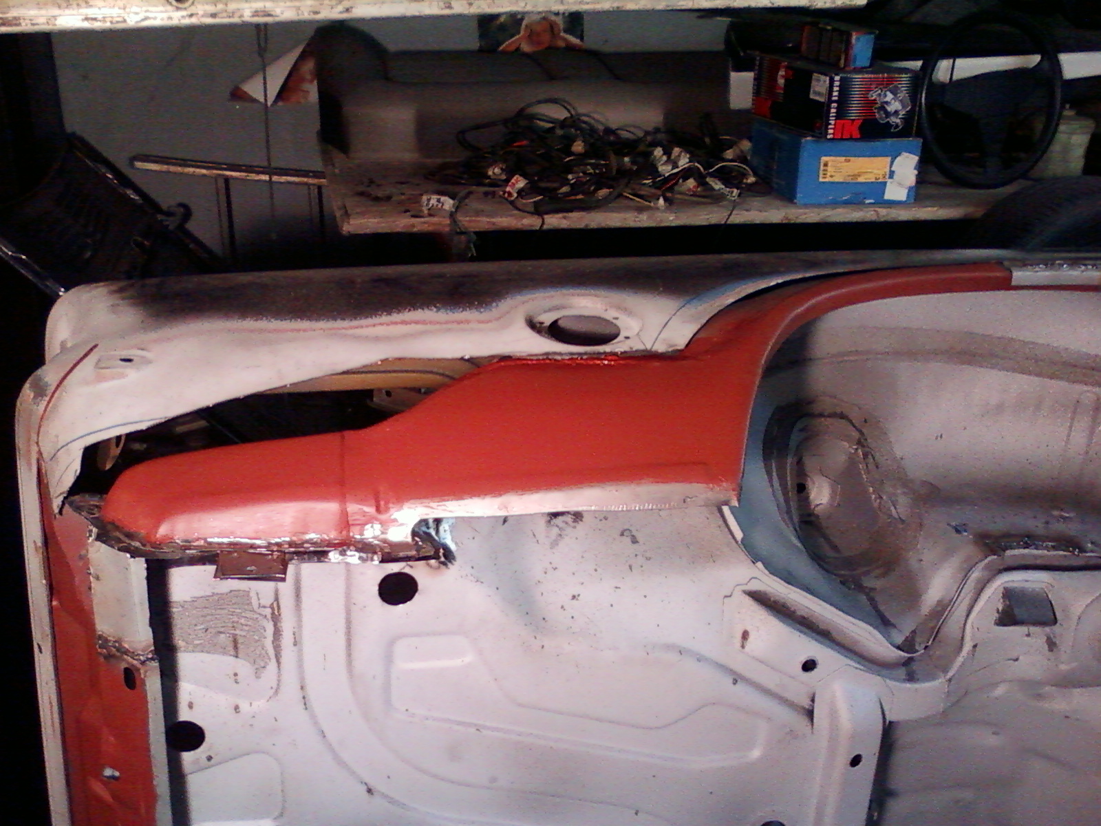

de achterkant van de versteviging op de a-styl, de plaats van de accubak moet nog gebeuren :)
dat word ook wel een aardig werkje :)

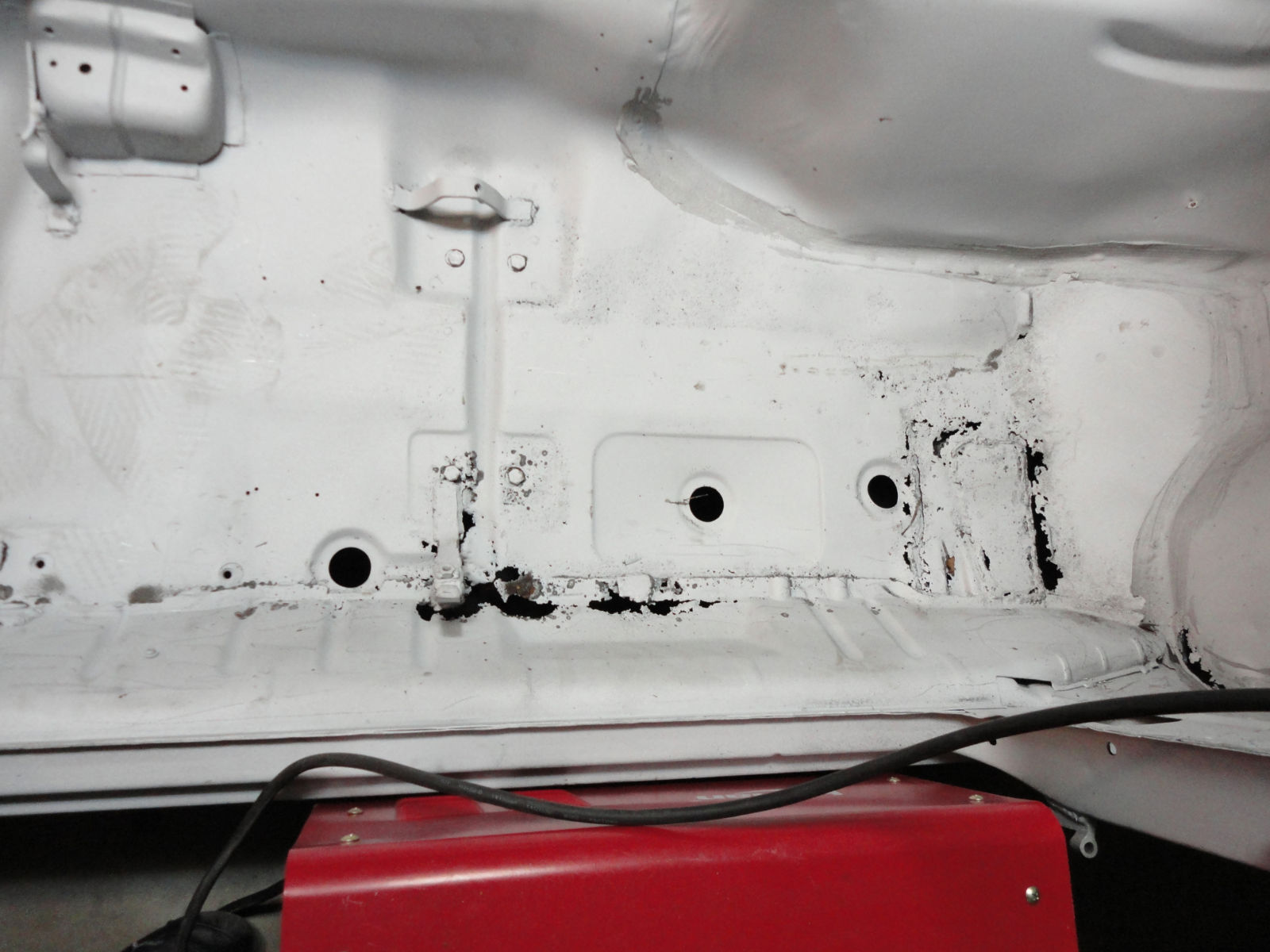

hier zijn de gaten ook terug dicht :)

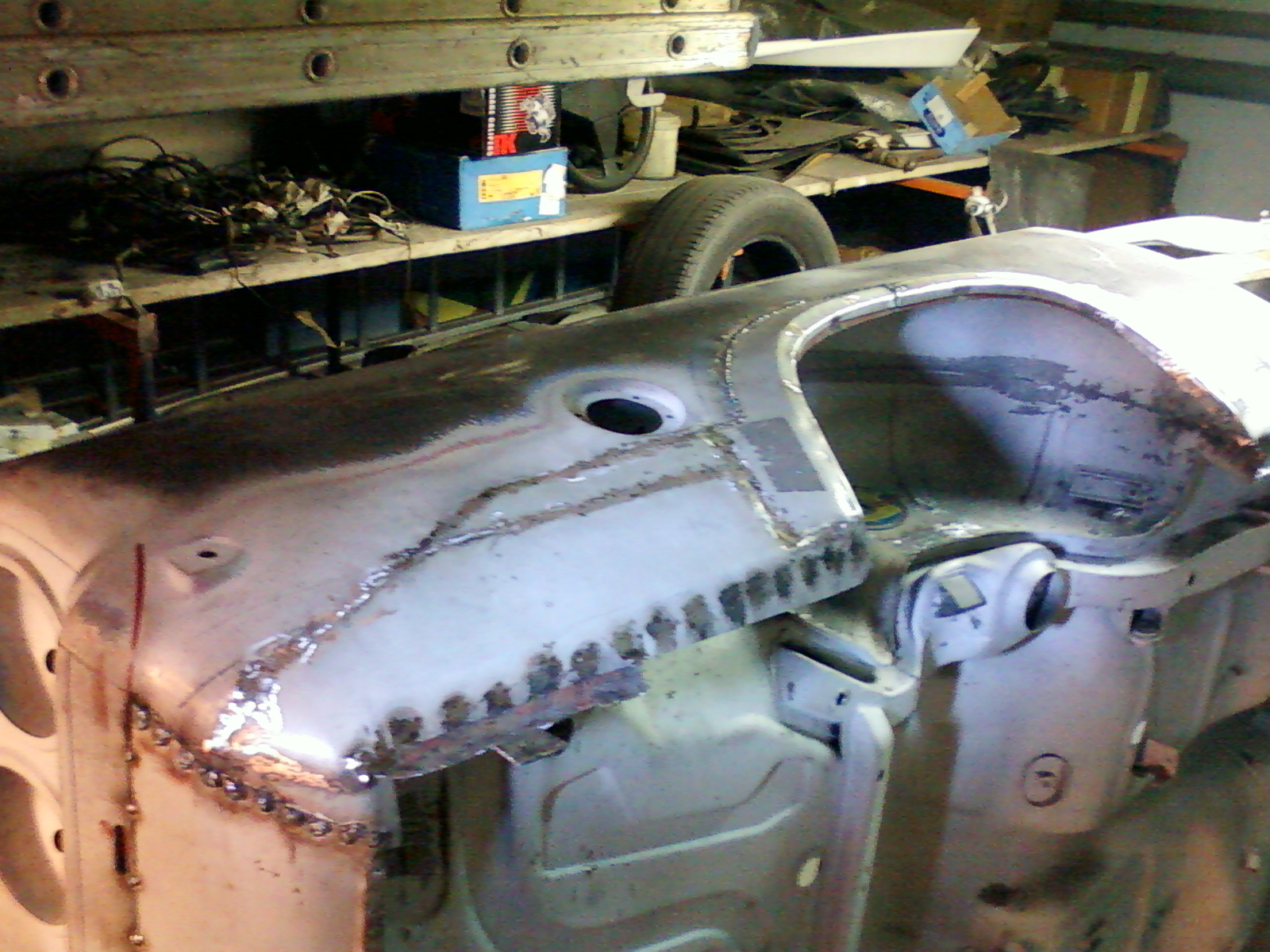

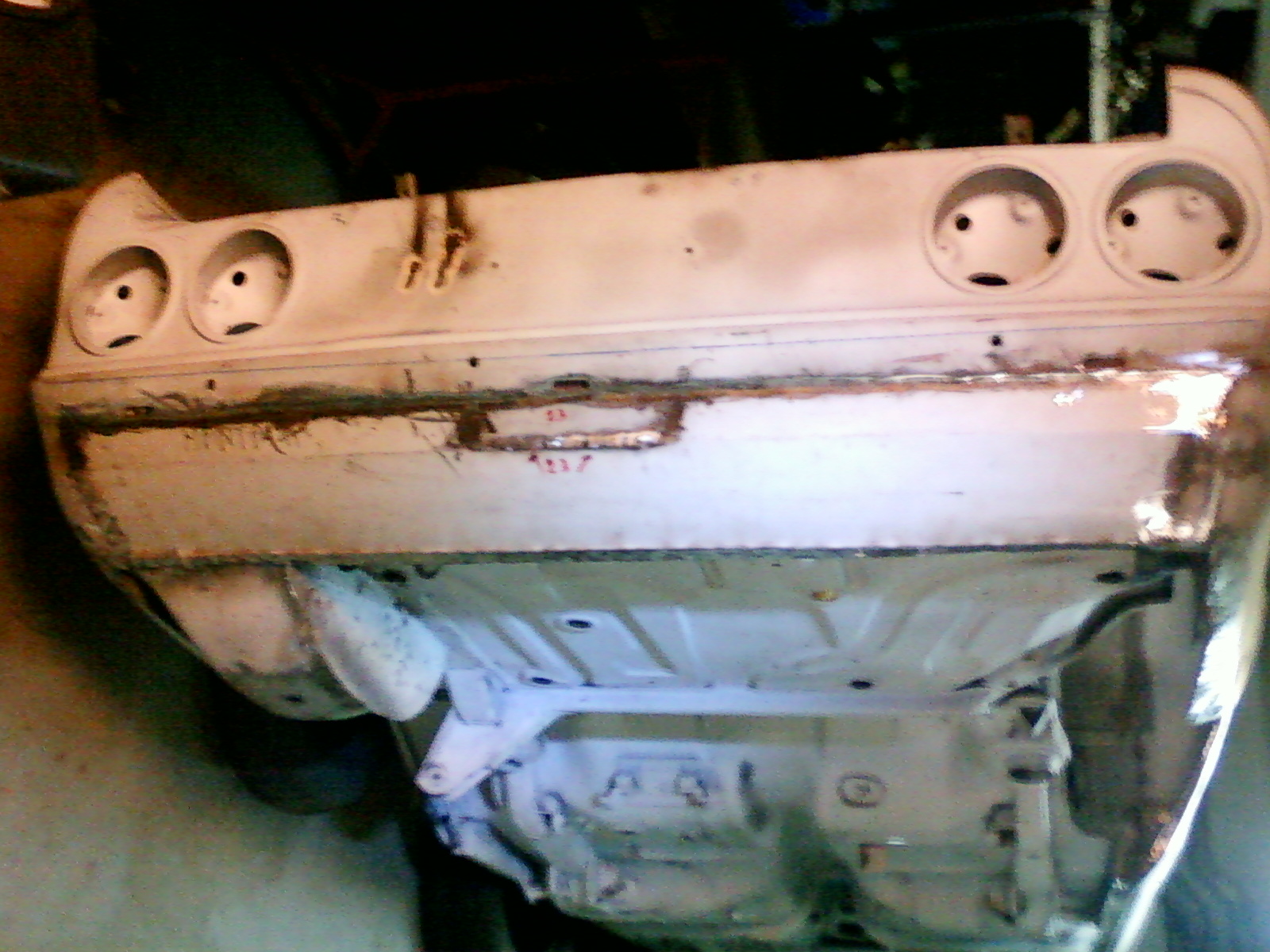

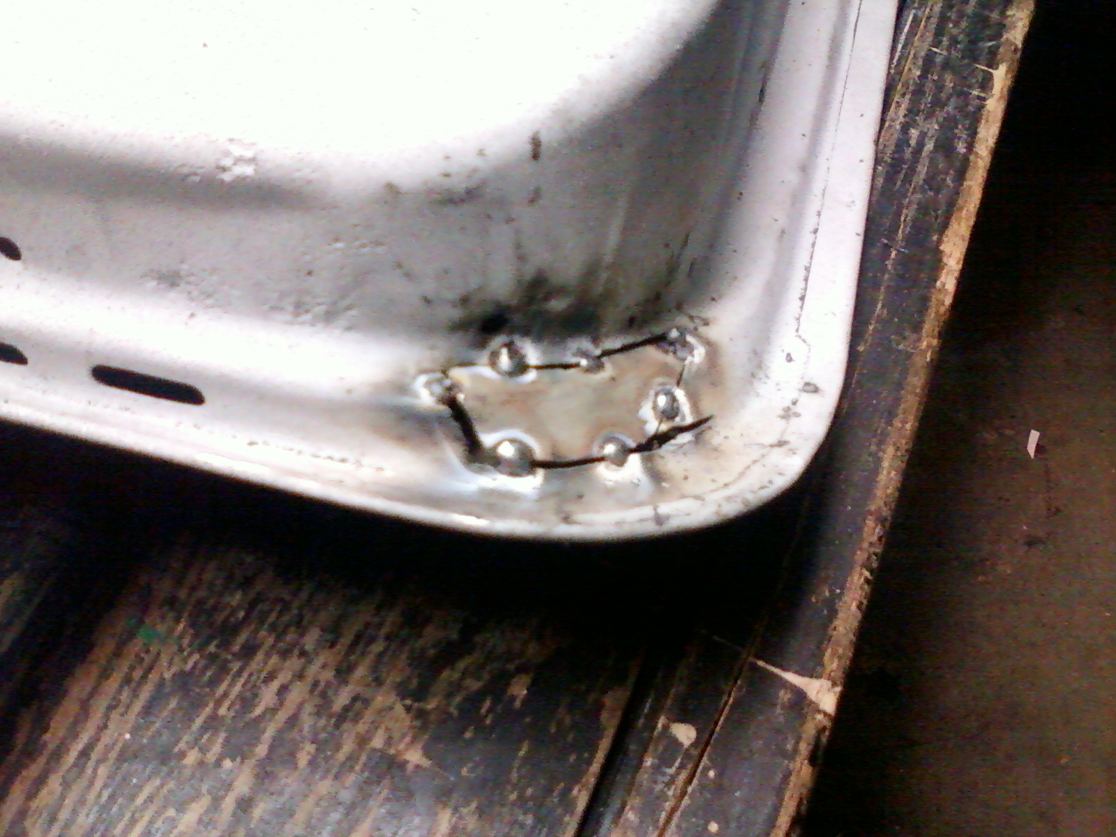

plaatje ingelast aan achterruit

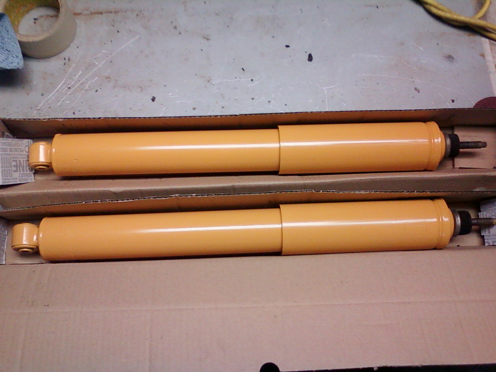

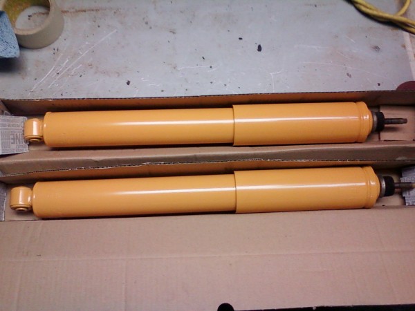

in afwachting van plaatwerk hebk al maar de koni's onder handen genomen..

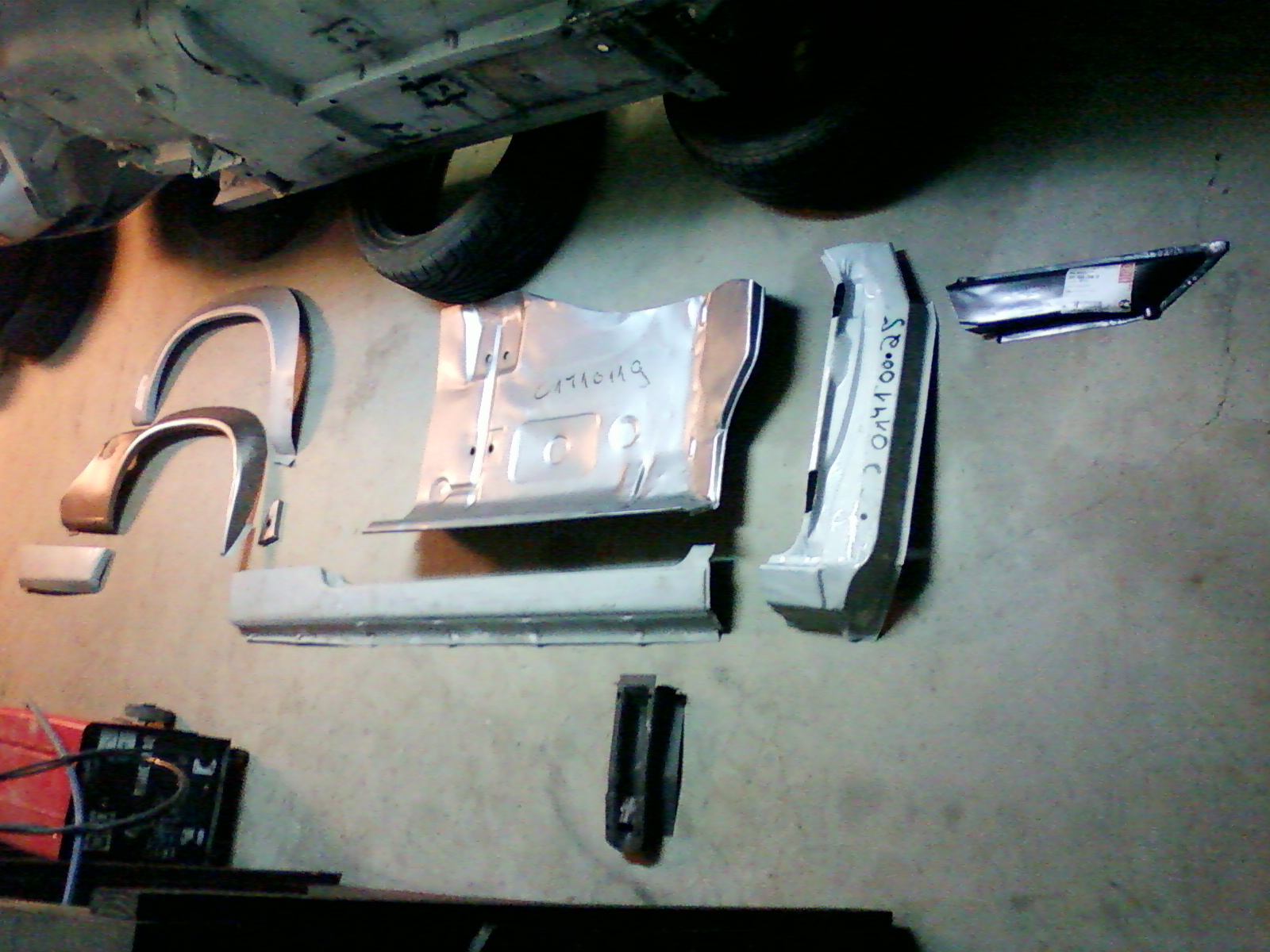

ze zijn er! toch al is ffkes puzzelen :)

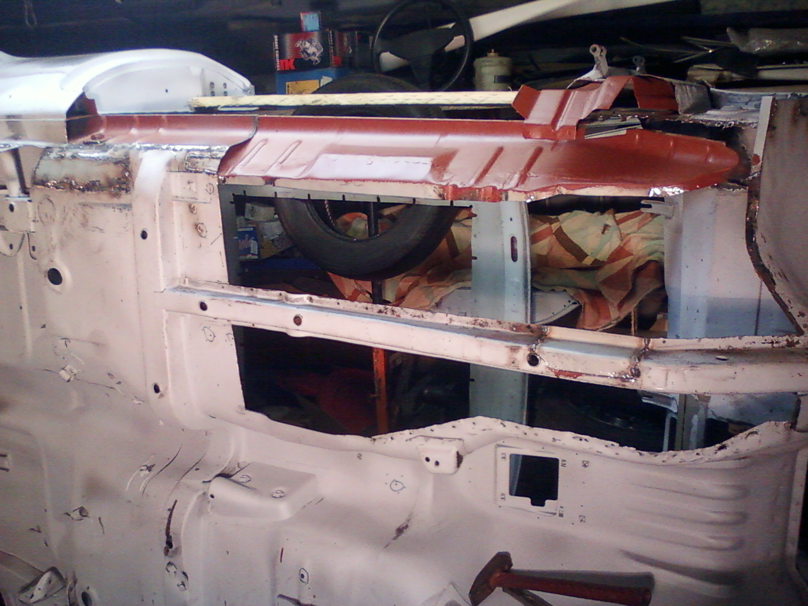

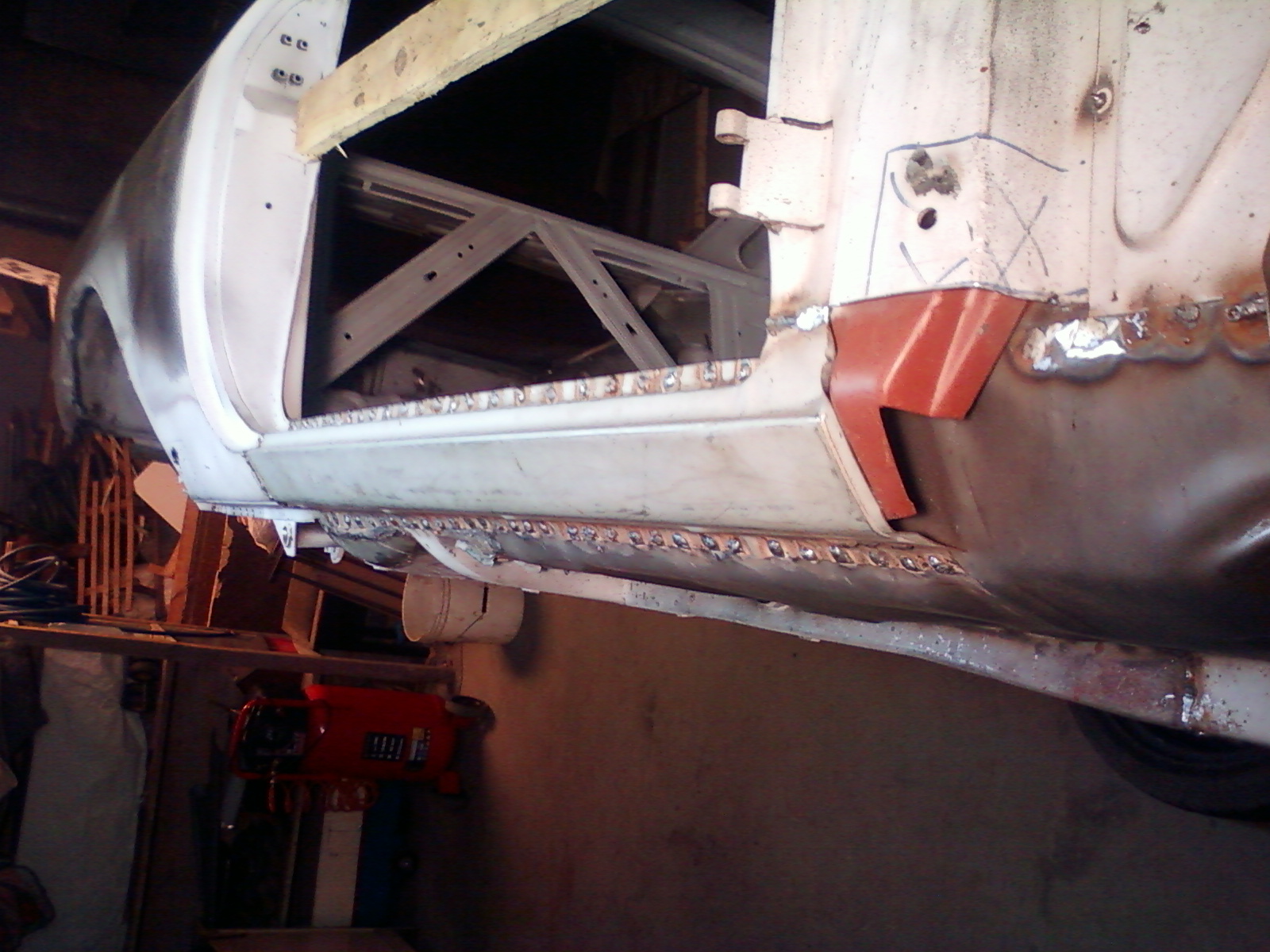

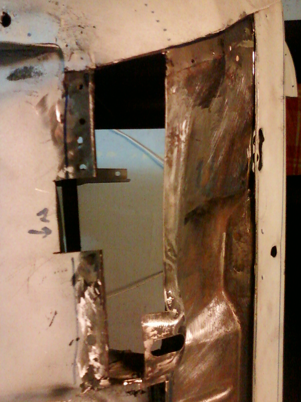

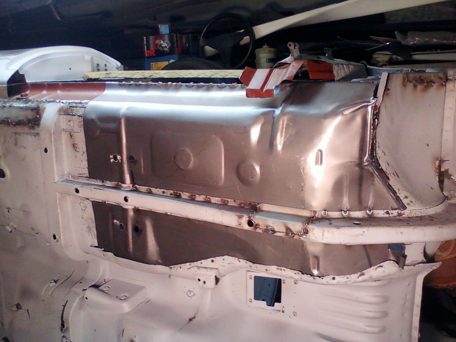

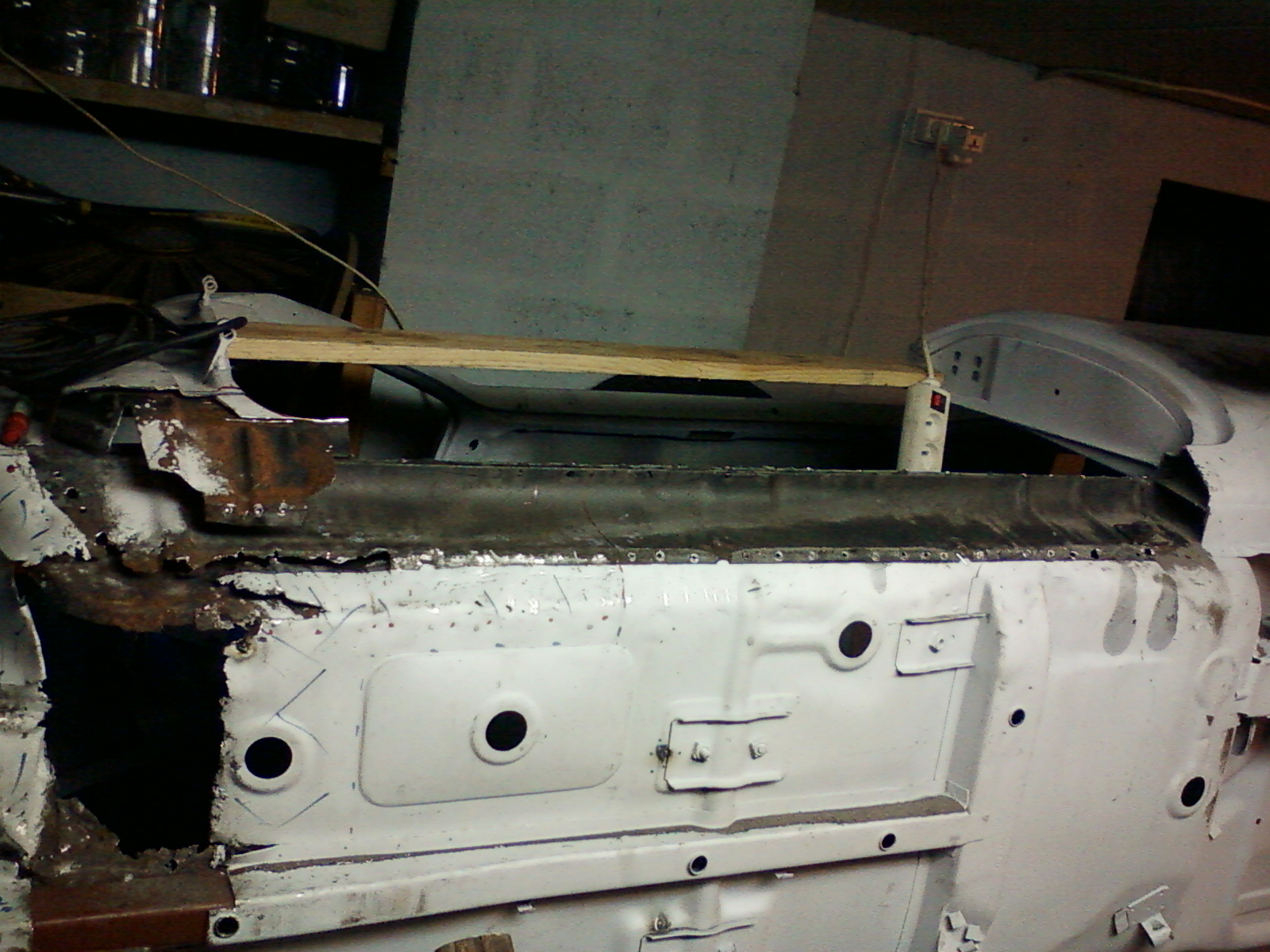

plaatjes ingelast aan binnendorpel

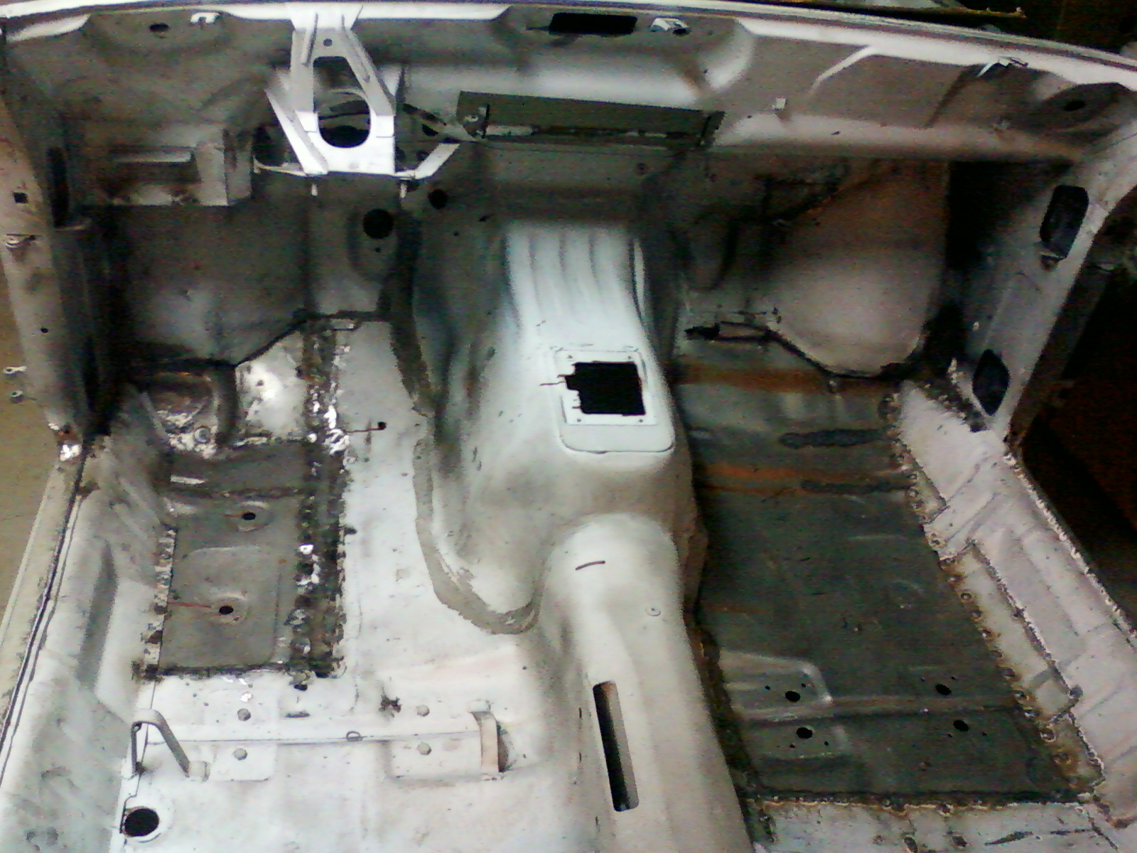

toch nog een stukje verder geslepe aan de bodemplaat

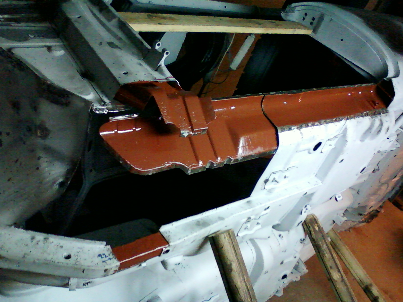

en de nieuwe bodemplaat zit al op zijn plaats na veel wrikken en wroeten :)
de dorpel zit er ook al terug op

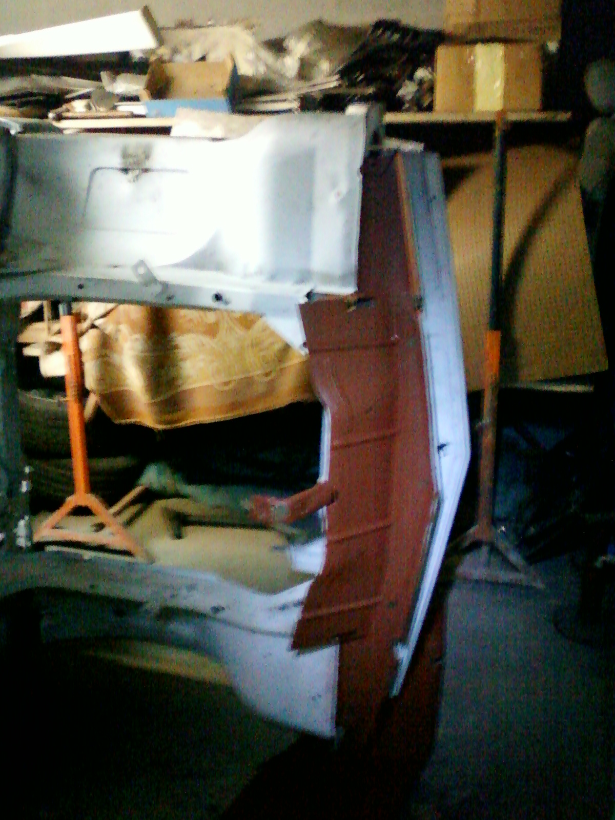

en de versteviging rechtsvoor is er ook weer :)

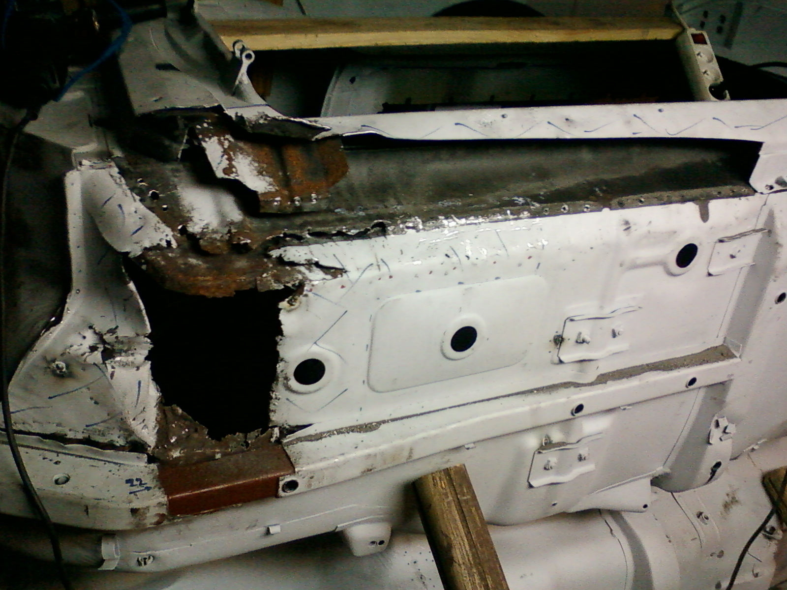

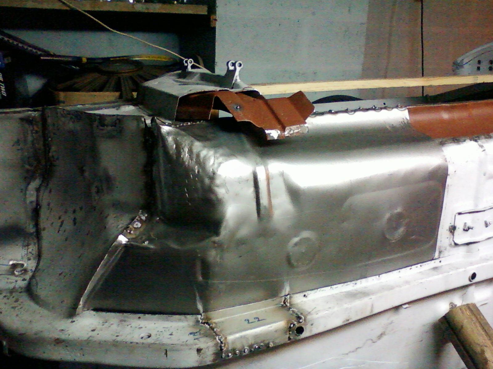

al een stukje binnenwielrand ingelast

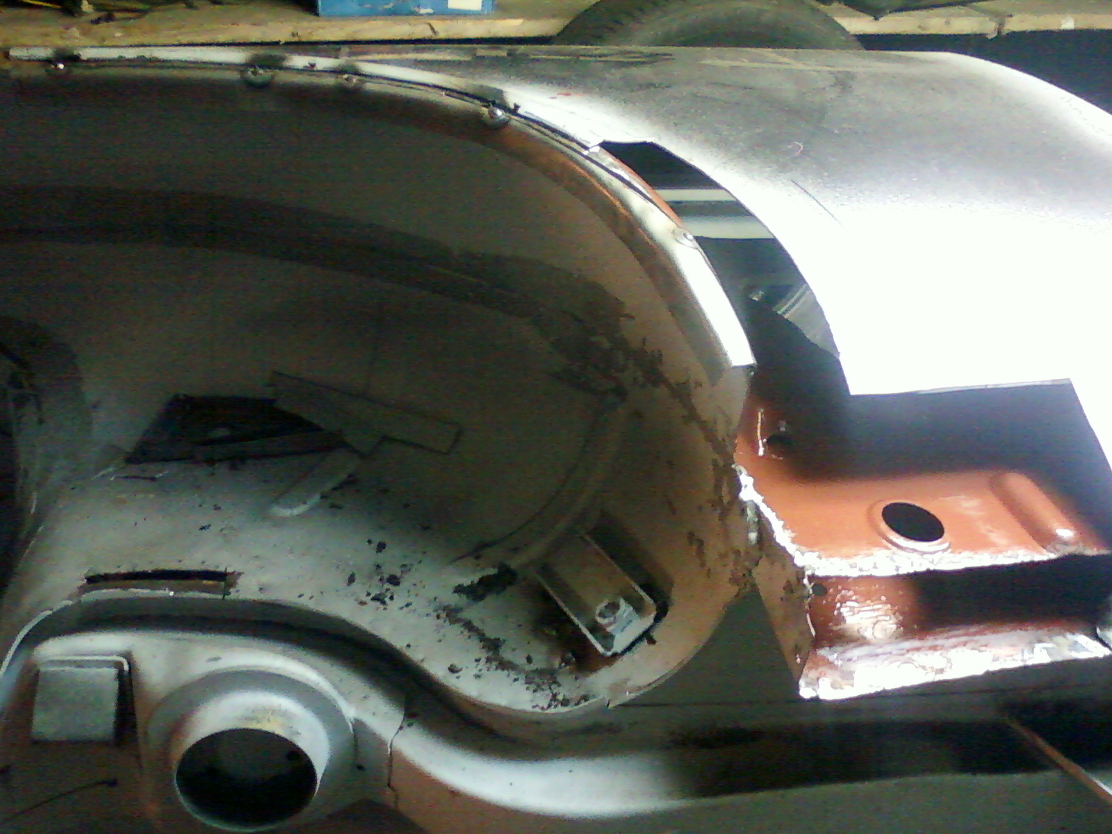

en achteraan is de binnenwielrand ook vernieuwd :)

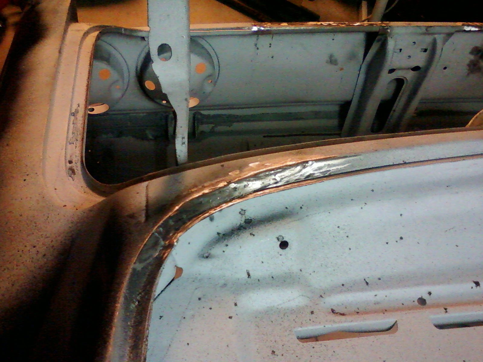

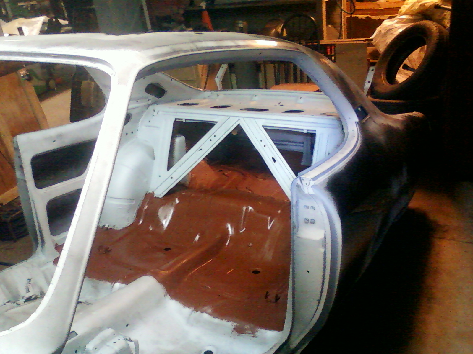

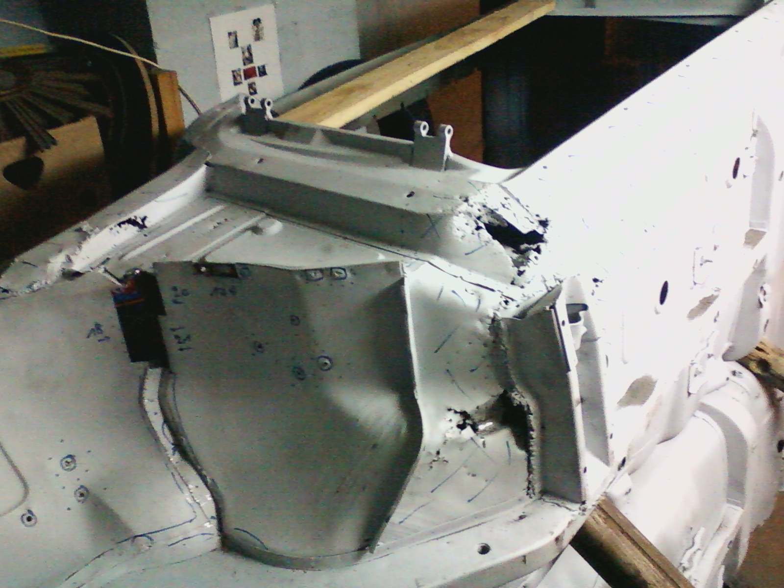

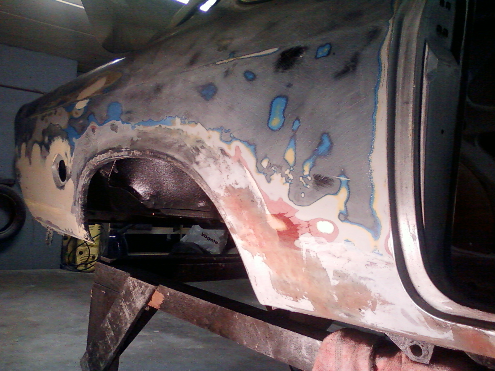

flank rechts achter en buitenwielrand terug er in gelast :)
en de achterste plaat ziet er ook al een beetje frisser uit :p

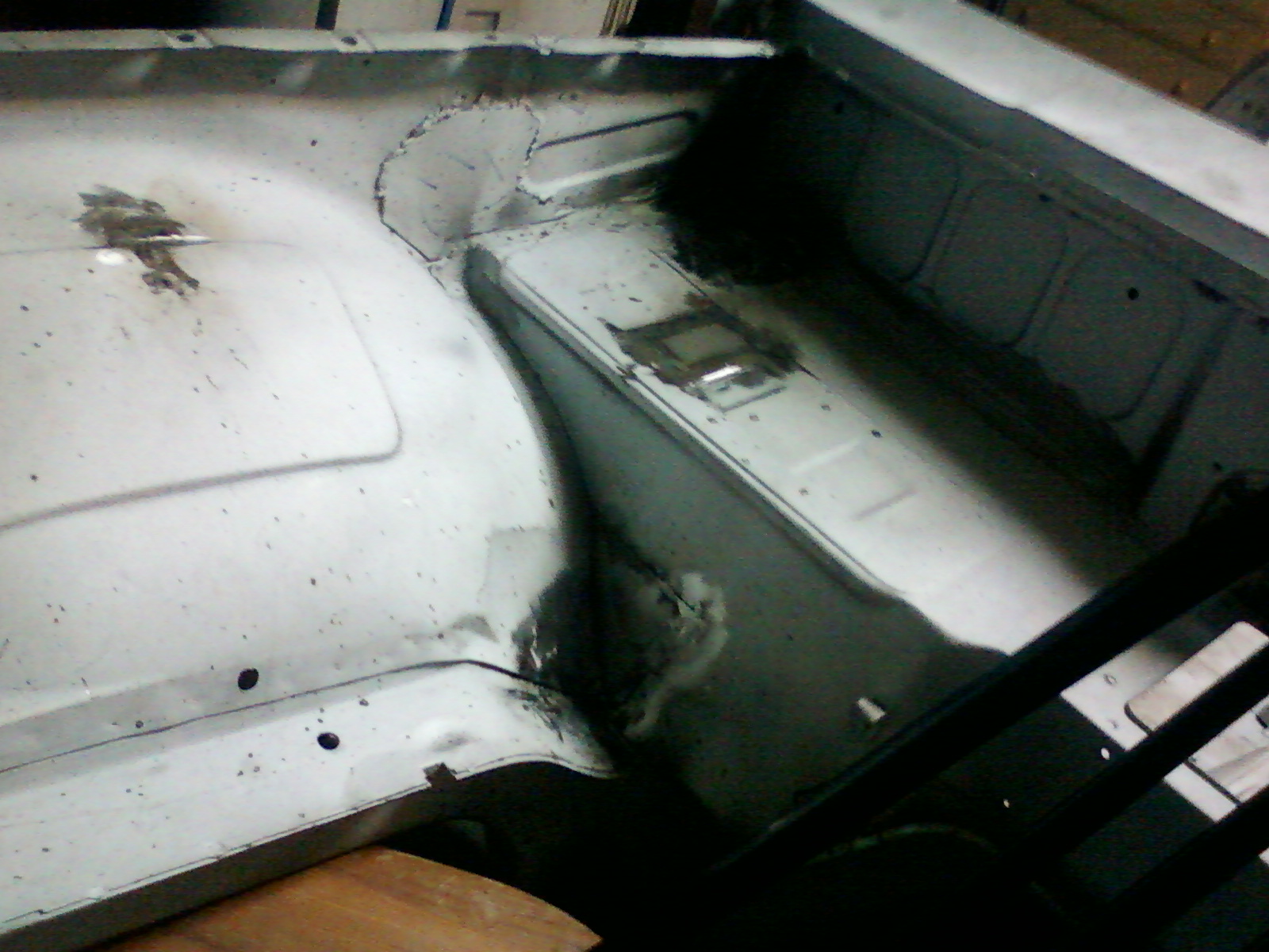

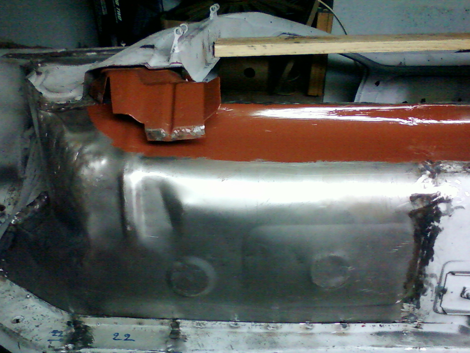

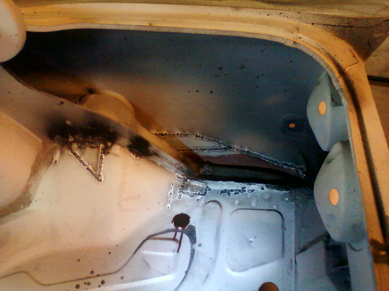

terug naar beneden gehaald, dit is de binnenkant van de flank rechts achter, moeilijk plaatsje voor mooi af te slijpen:p bij deze: ronny zou ik u powervijl is mogen lenen? :p
de bodemplaat langs binnen ook al een stukje gerustoleumd :)
de vervangen bodemplaat.. nog een beetje afwerking en tis ready

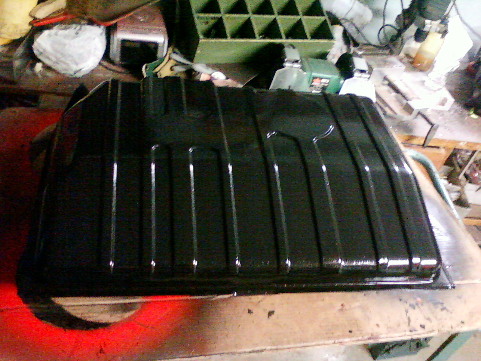

een mooi naftbakje (was ook goe rot)

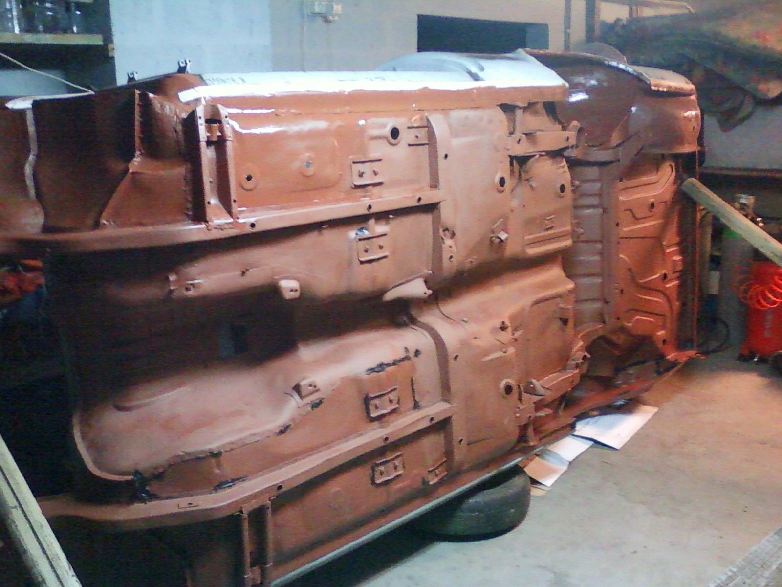

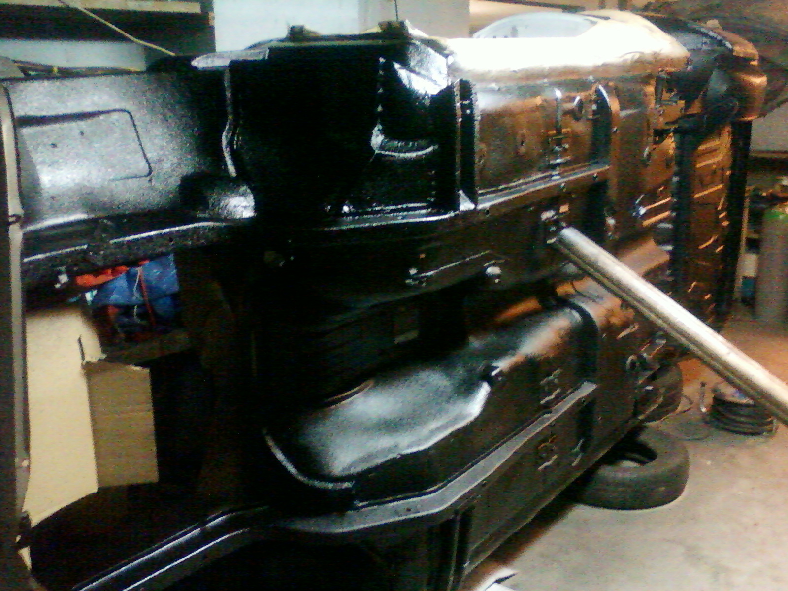

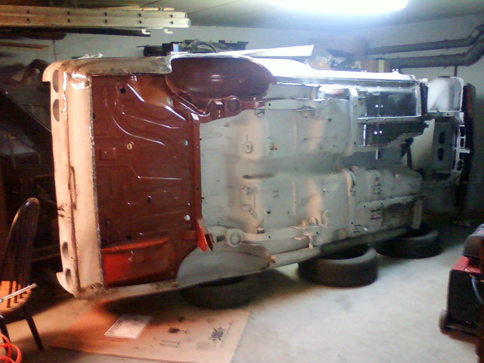

de onderkant volledig in rustoleum gezet en een streepje nadenkit

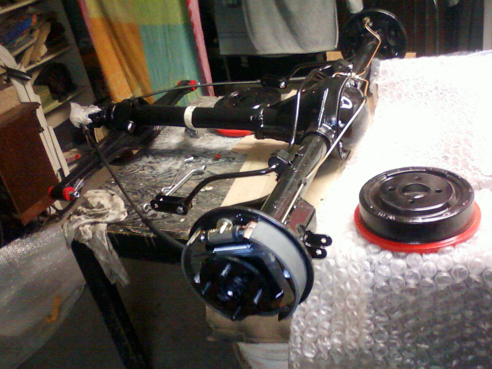

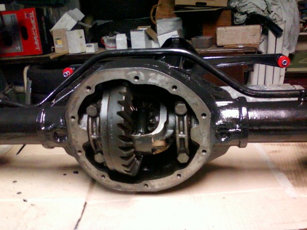

de gereviseerde achteras, compleet met nieuwe remmen, bussen, dichtingen, olie,...

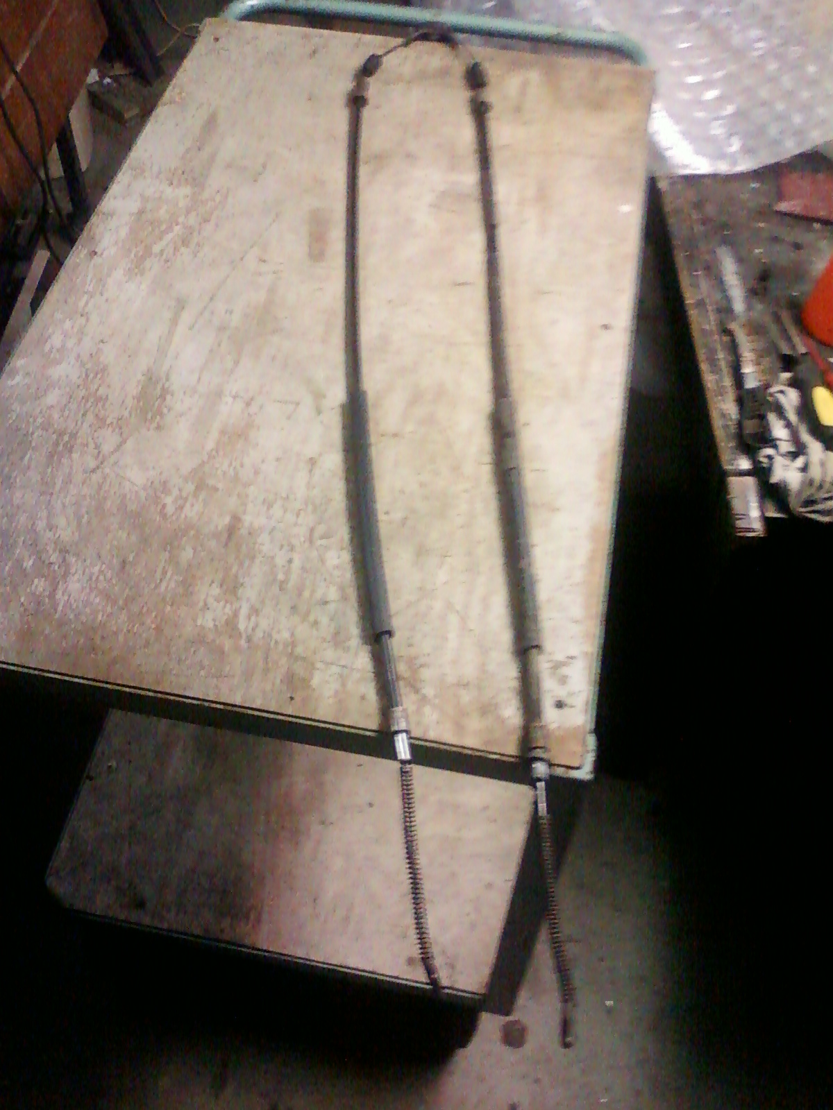

een gekuiste en een niet gekuiste handremkabel.. was ook onder geroutext :|
de bodem met routex gespoten! morgen nog is omdraaien voor de finishing touch

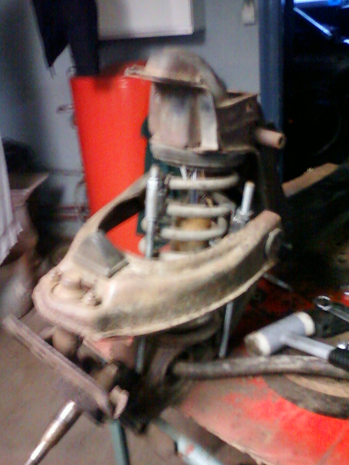

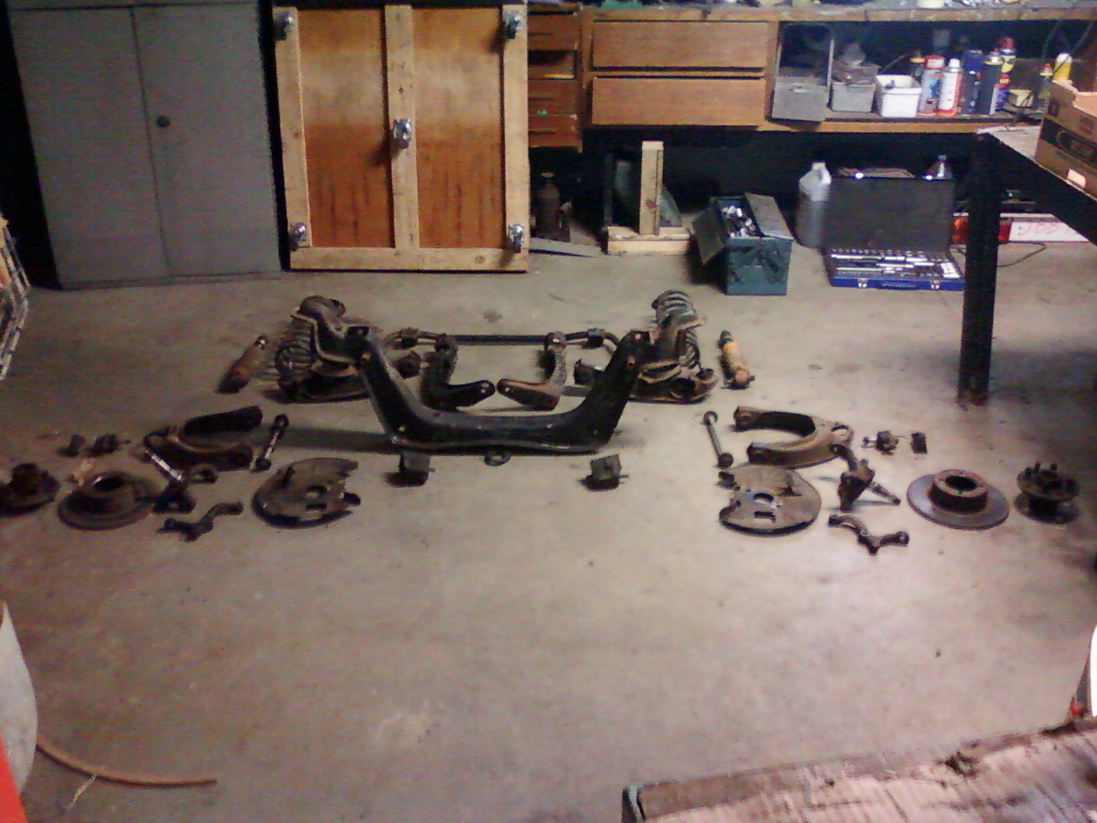

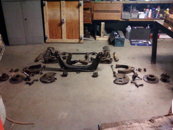

demonteren van de voorste veren, veren opspannen, draagarm lossen en nog een veerspannertje bijzetten voor de zekerheid.. dit wil je niet in je gezicht krijgen :p

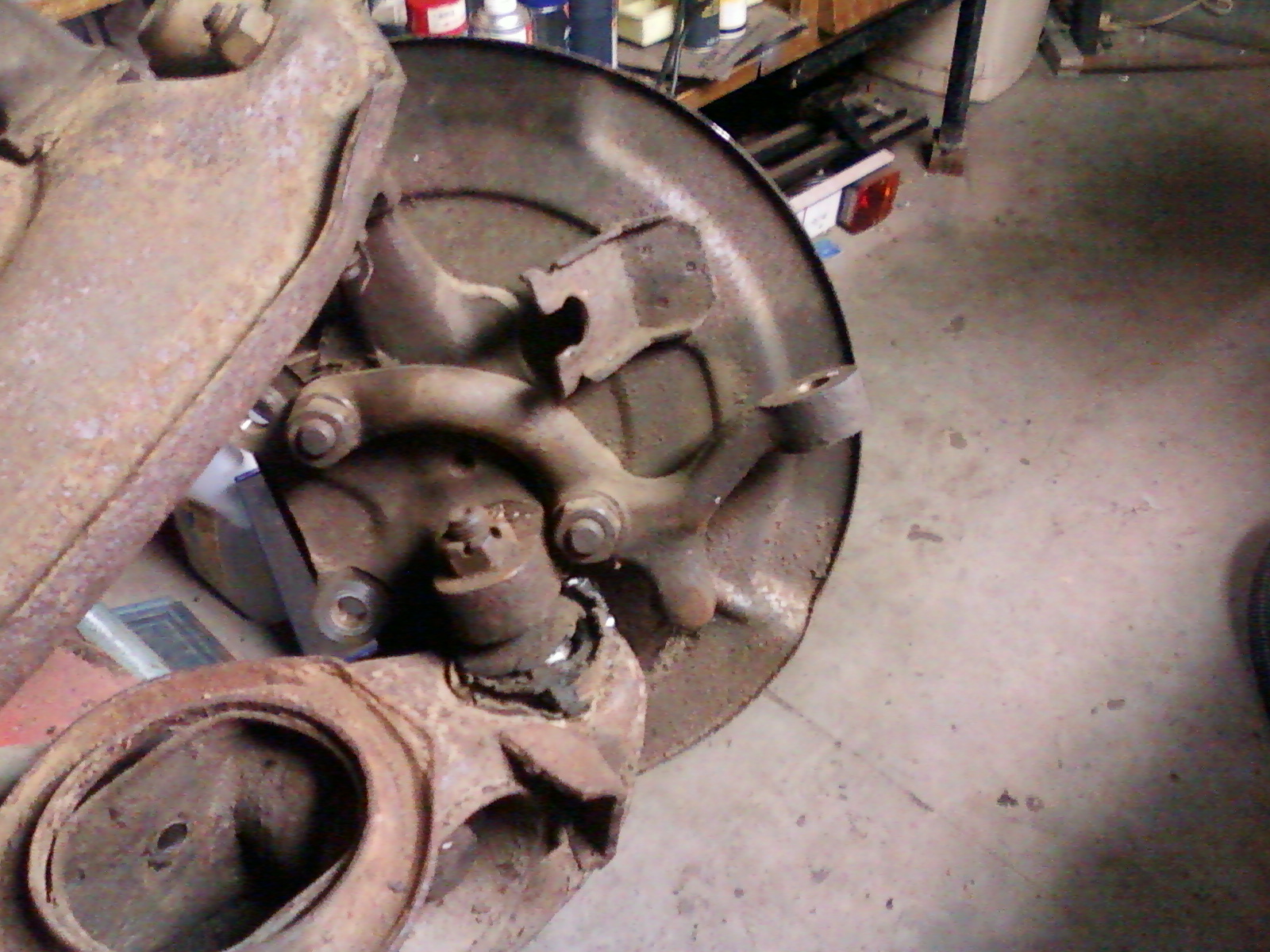

veer gedemonteerd, hier op foto een draagarmkogel die voor de vuilbak is, de fusee met pitmanarm en koelplaat voor de remschijf

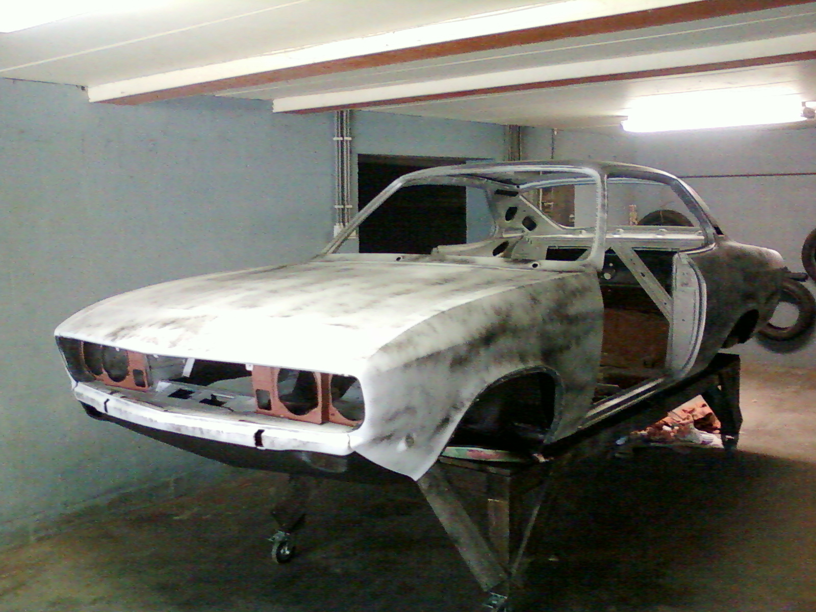

de vooras uiteen gehaald, is al gestraald en gemetalliseerd :)

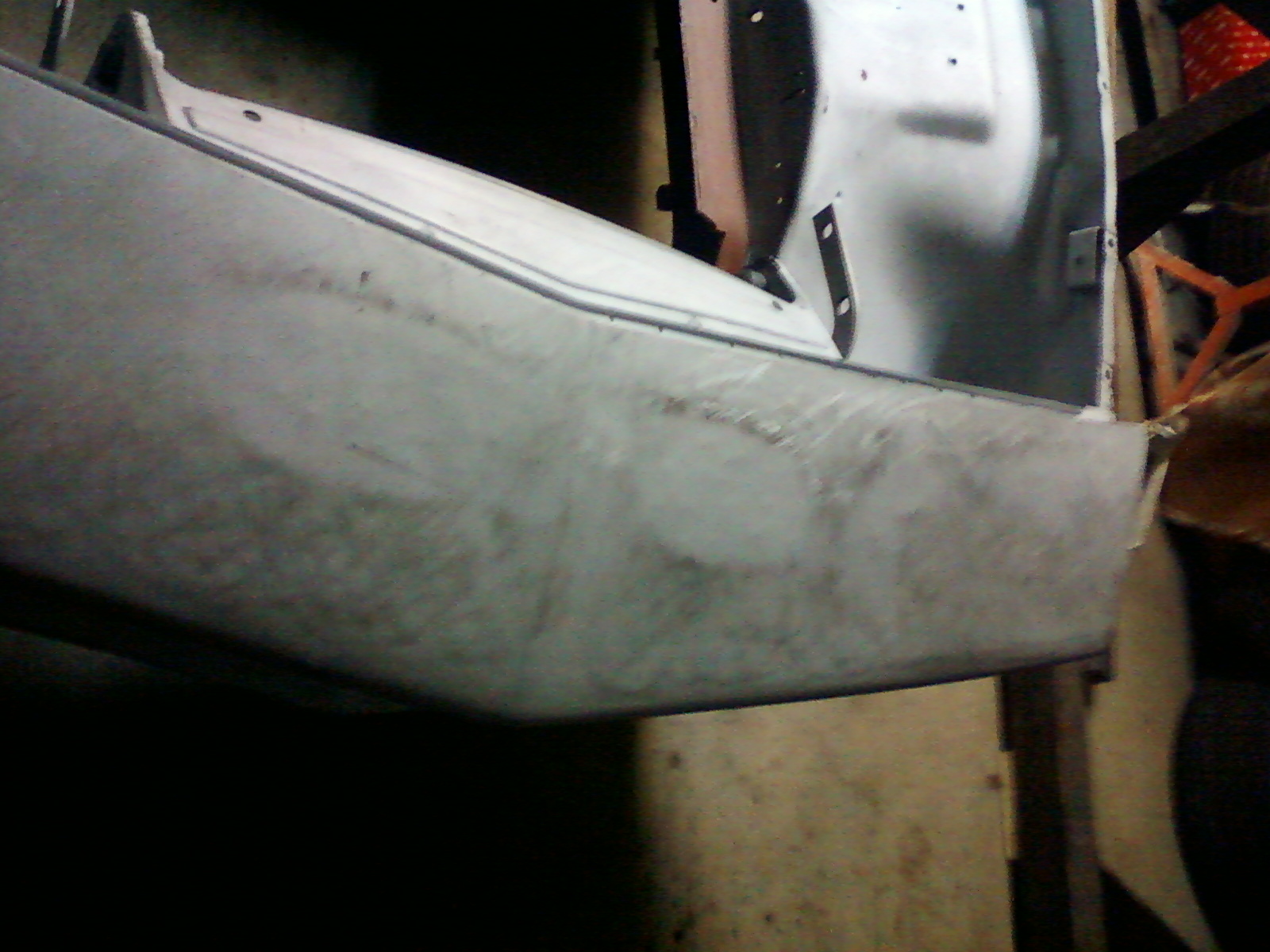

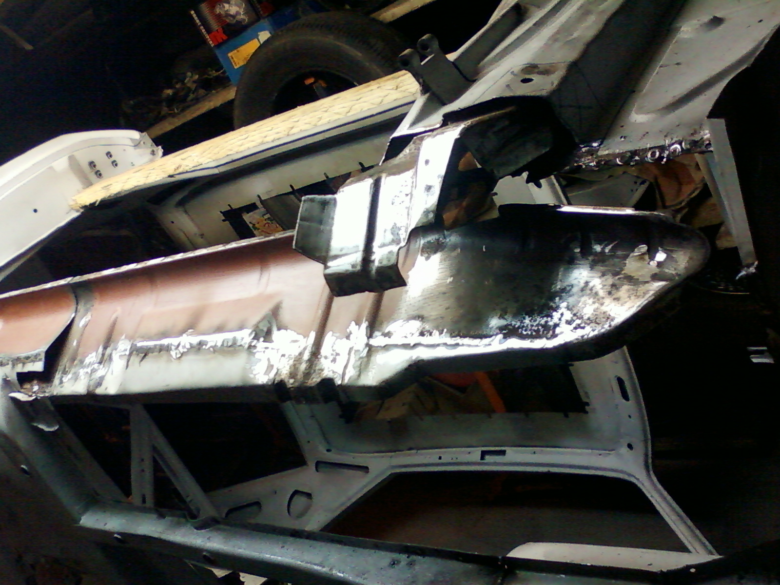

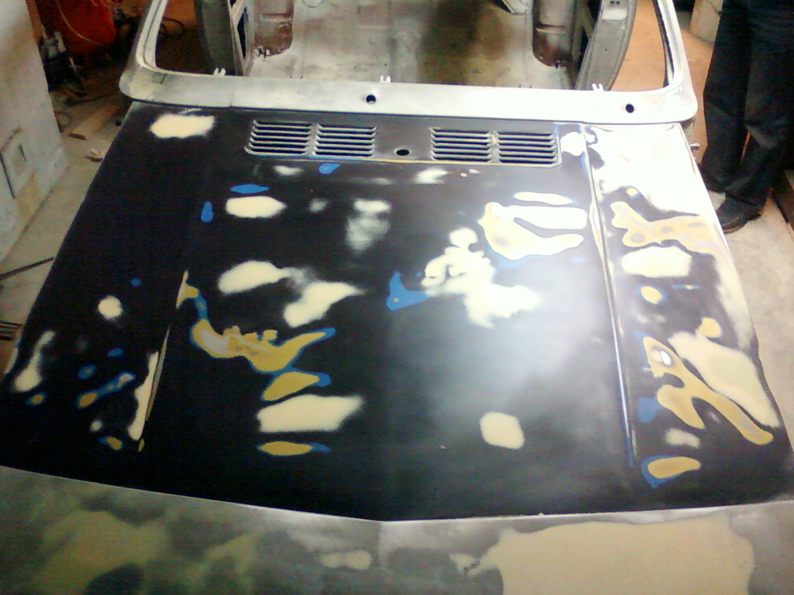

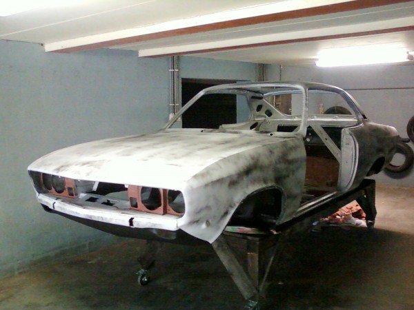

en maar uitdeuken, dit is de snuit, het paneel dat voor de motorkap zit :) de holtes zijn de deuken, die eerst zo veel mogelijk eruit krijgen en dan mastiek leggen :)

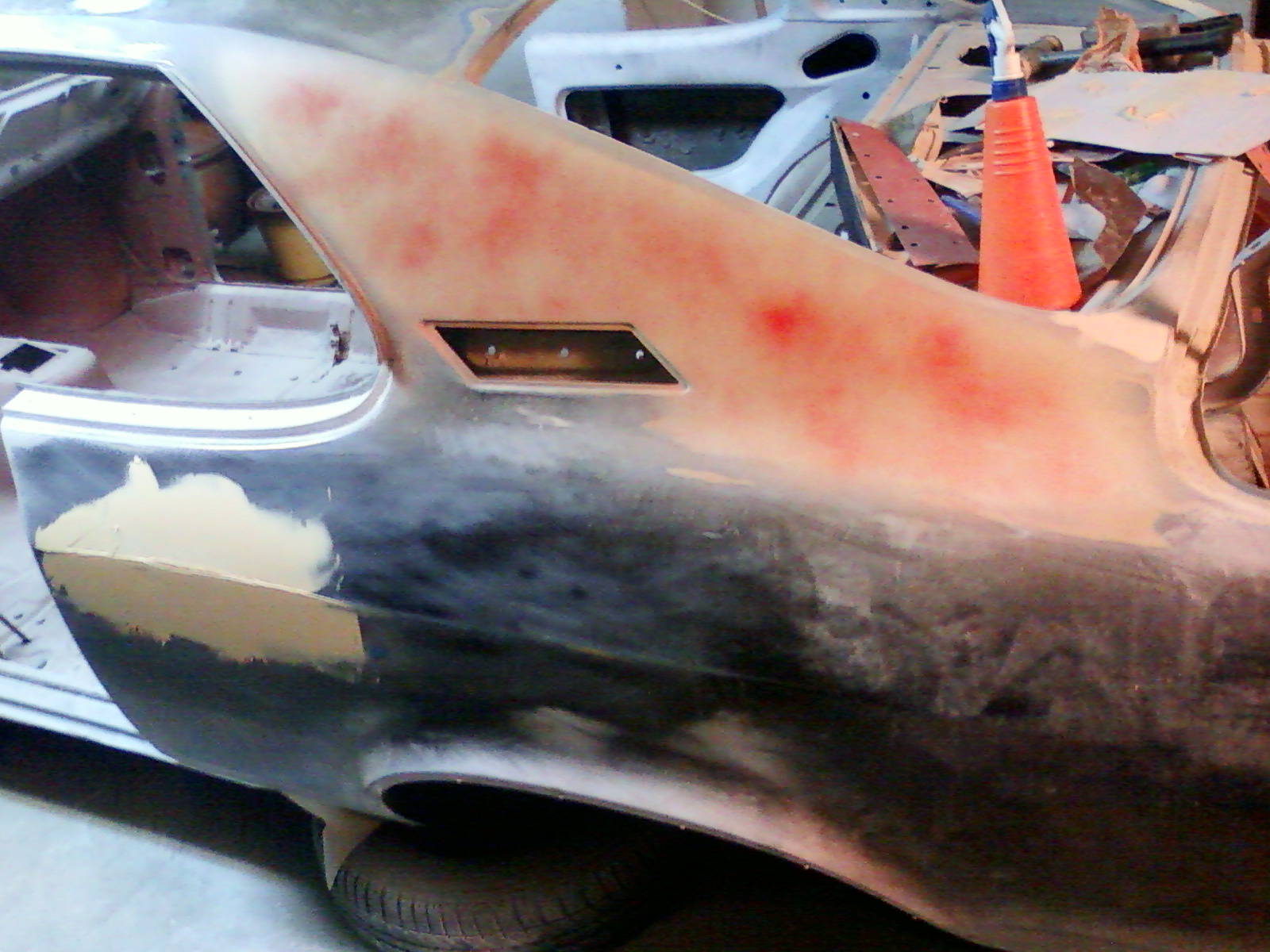

de flank linksachter.. bovenaan is het klaar, beneden nog niet :)

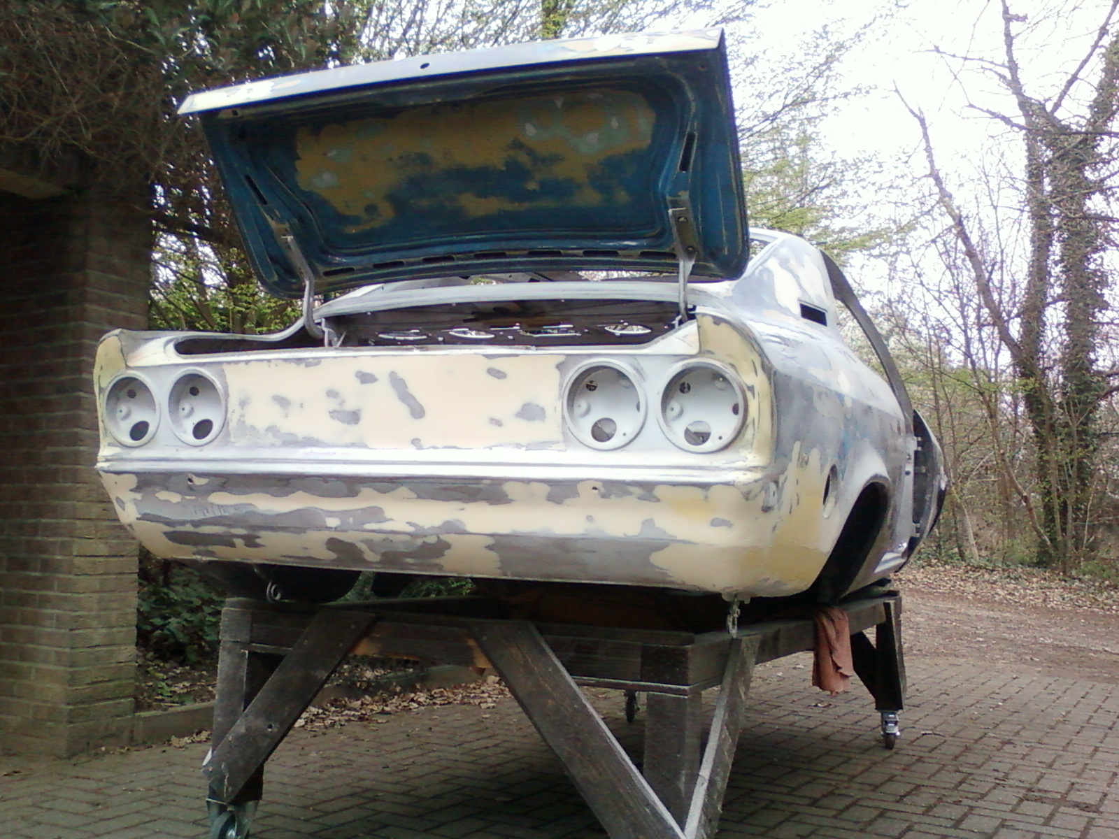

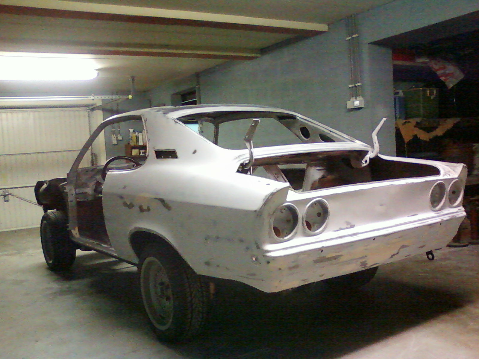

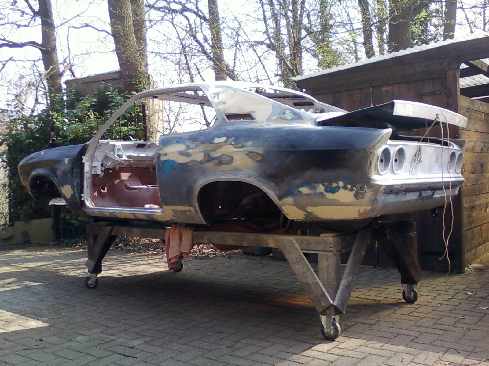

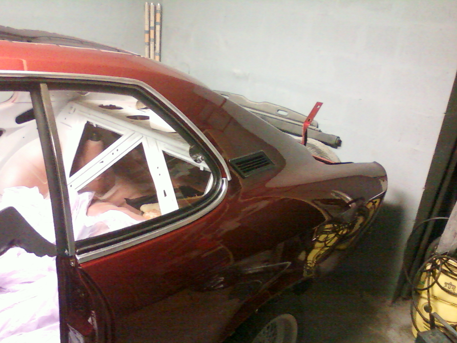

op een zonnige dag.. mantake buite gezet :p
de achterkant
de achterkant

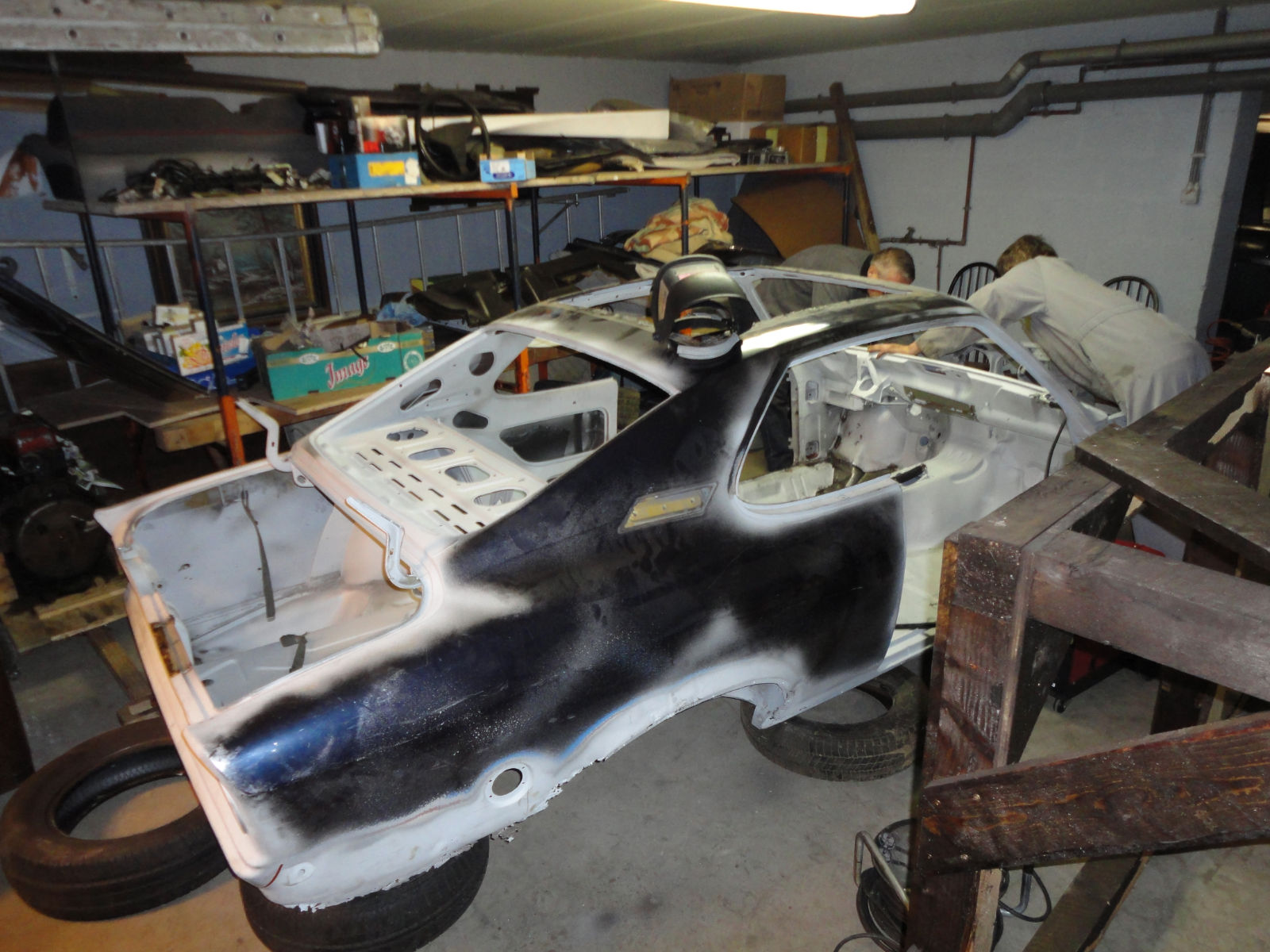

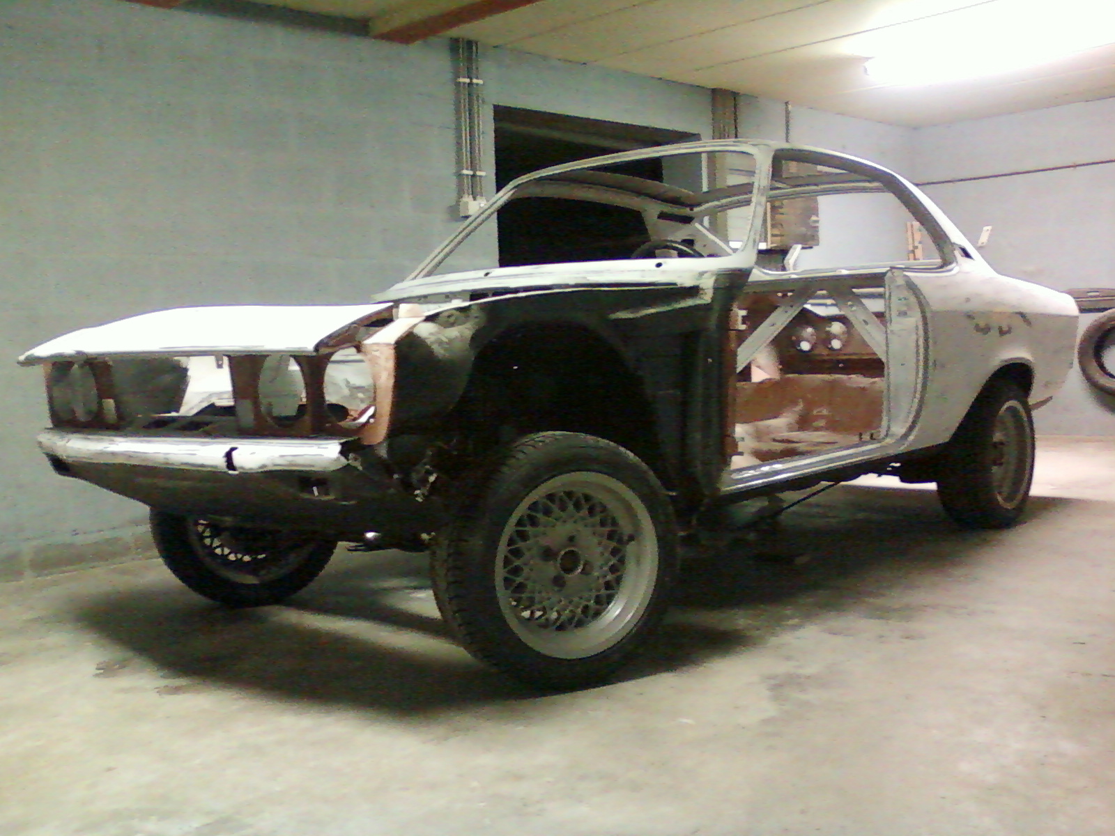

de karakterlijn vanachter zit er trug in, é ronny :p nu nog de wielrand, flank achter de deur en de dorpel :)

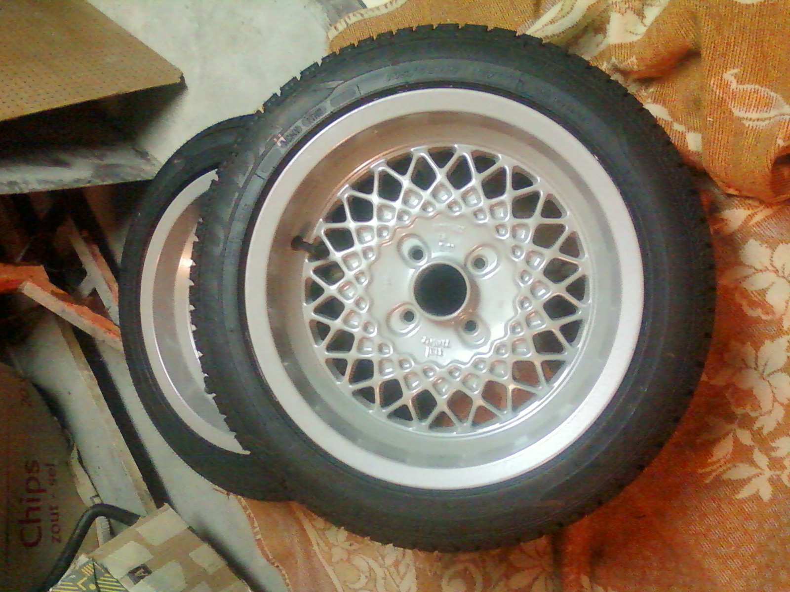

de velgen laten stralen en poederlakken :)

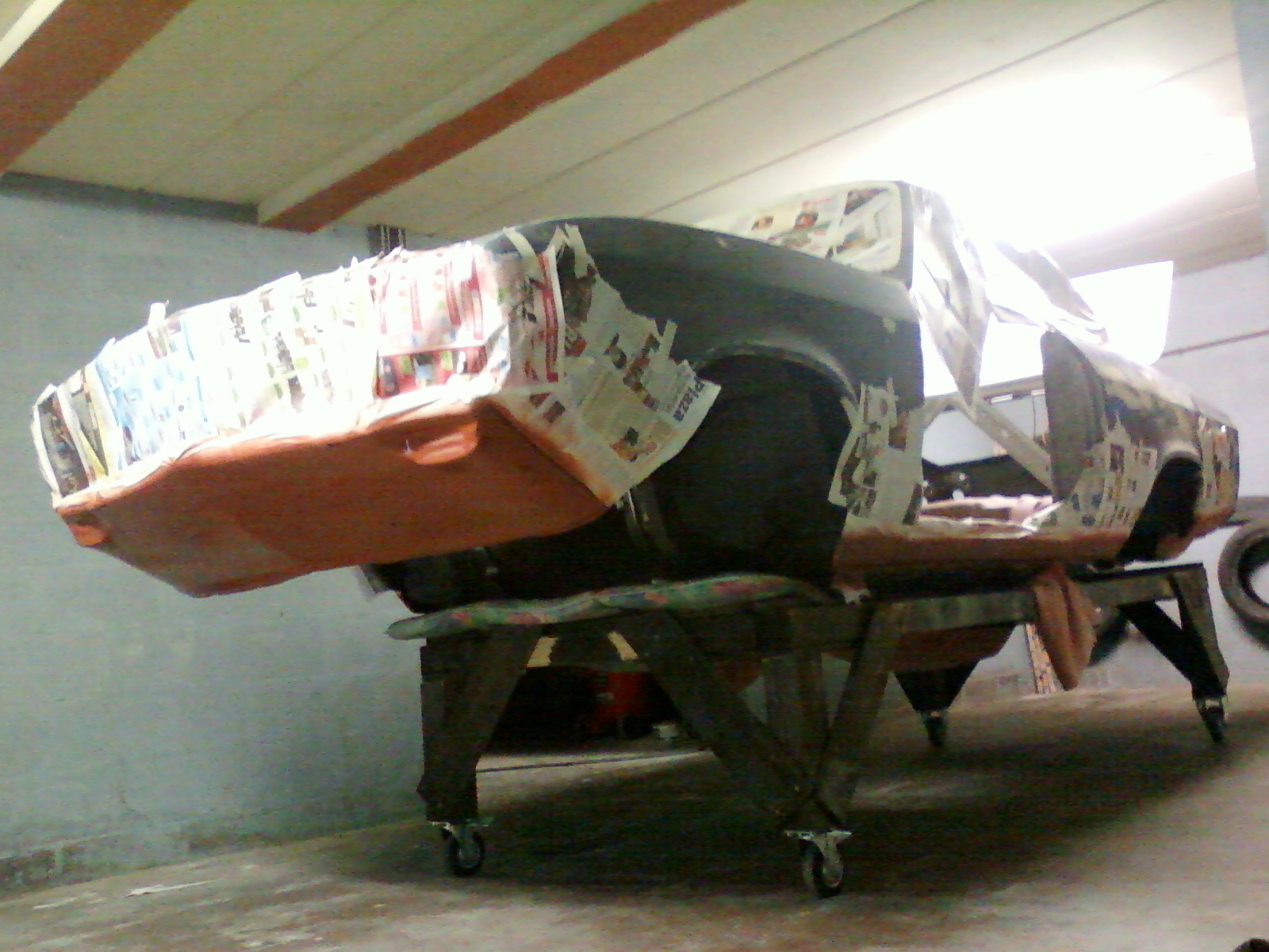

de manta in spuitmastiek gezet :)

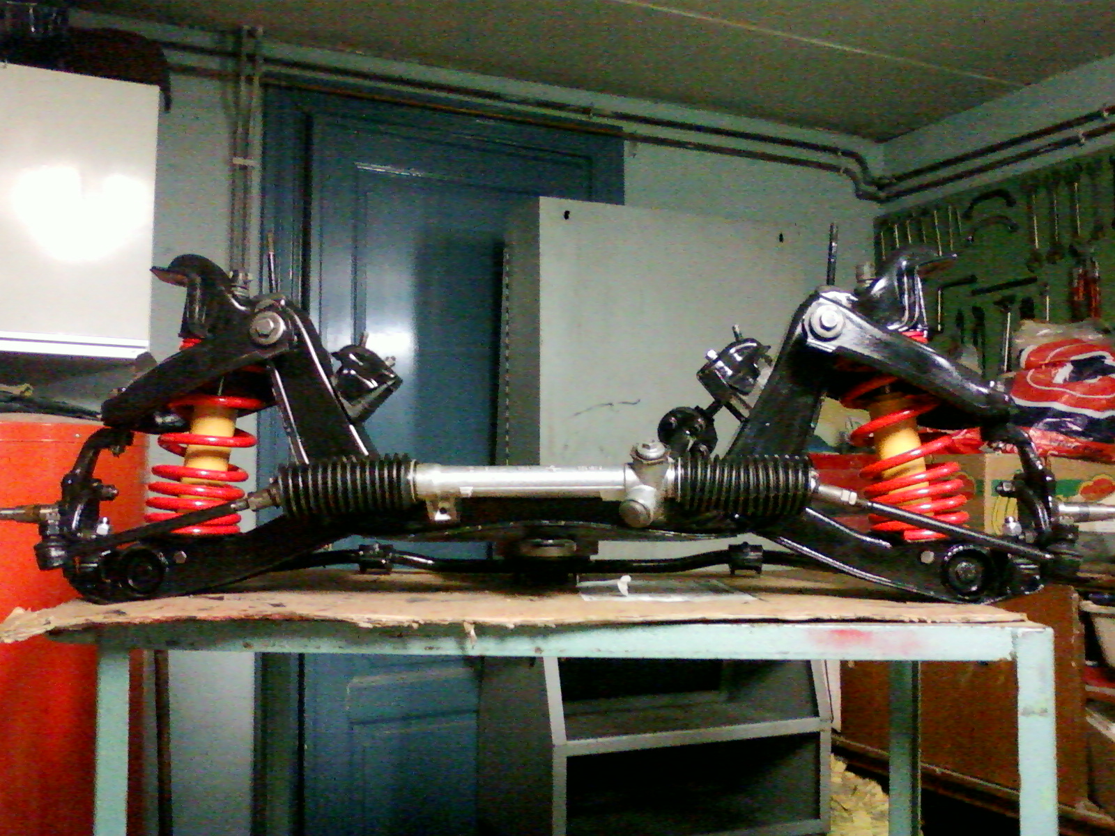

de vooras terug in elkaar gestoken :)

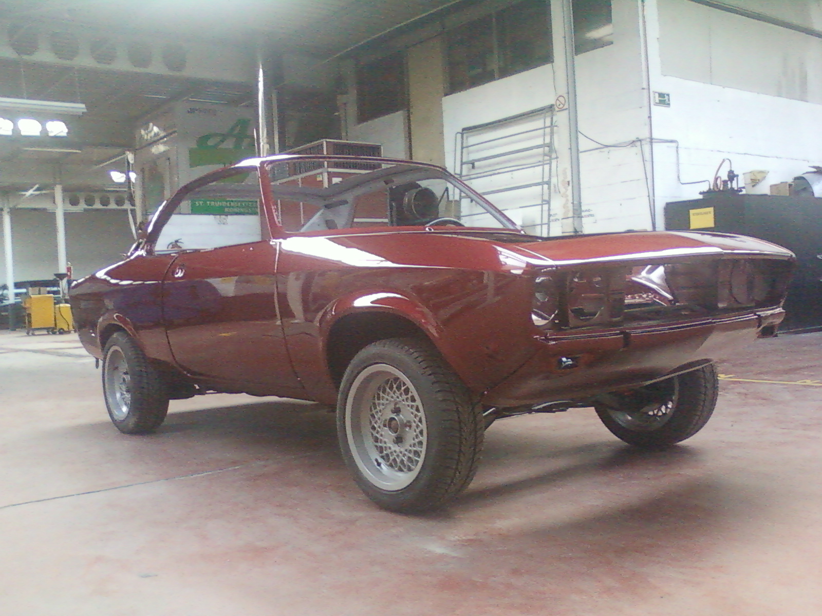

terug op zijn pootjes gezet :)

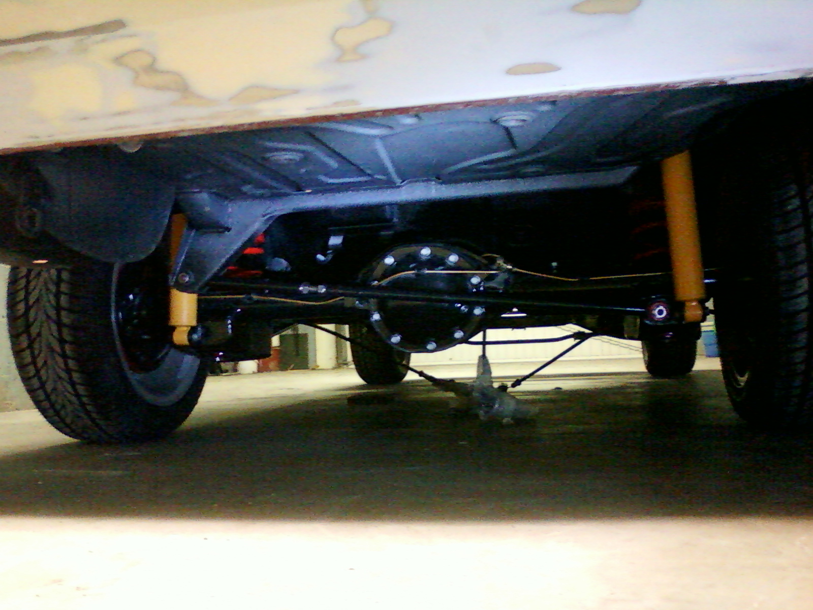

de achteras gemonteerd
en de achterkant ook op zijn wielen :)

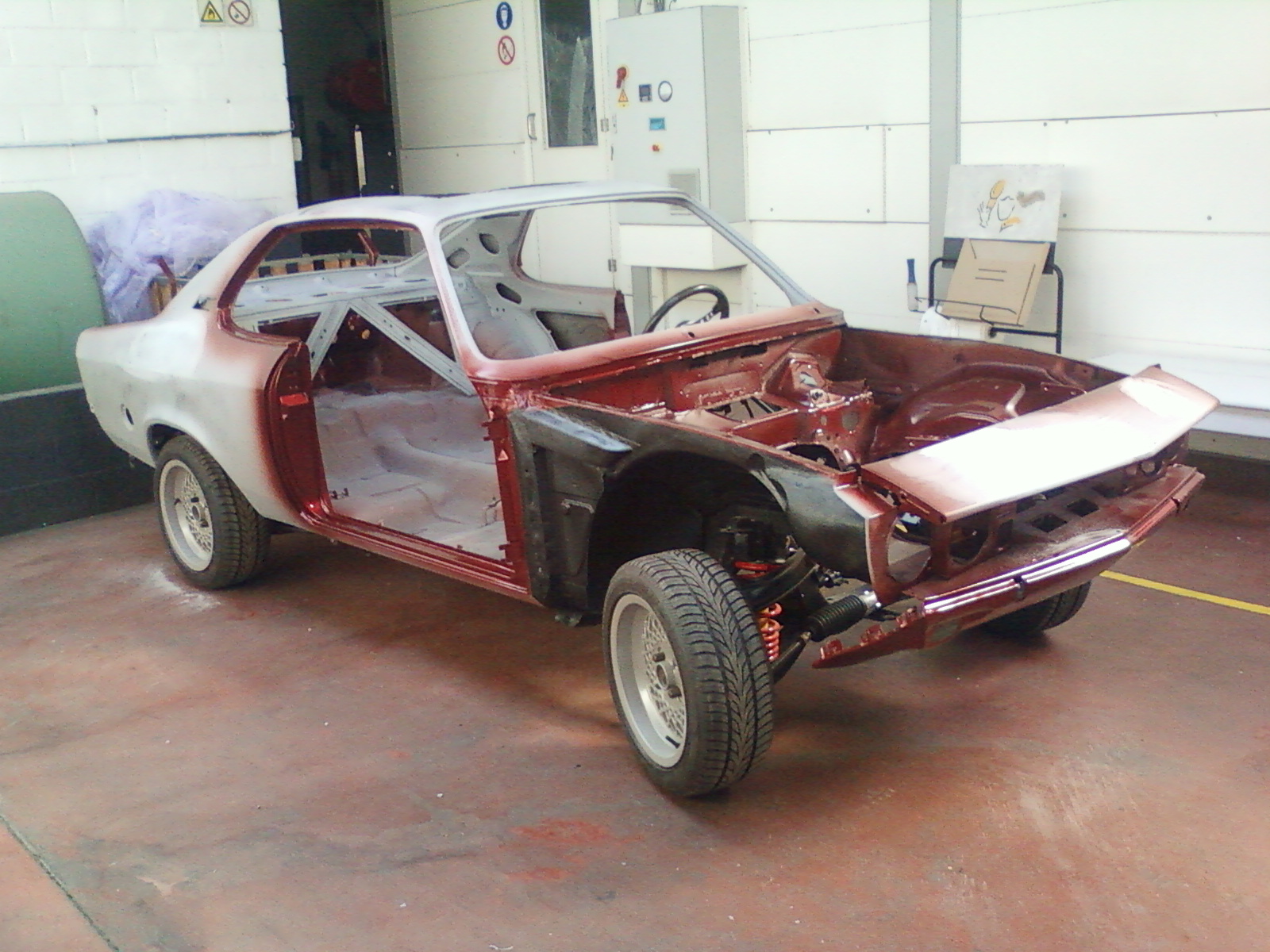

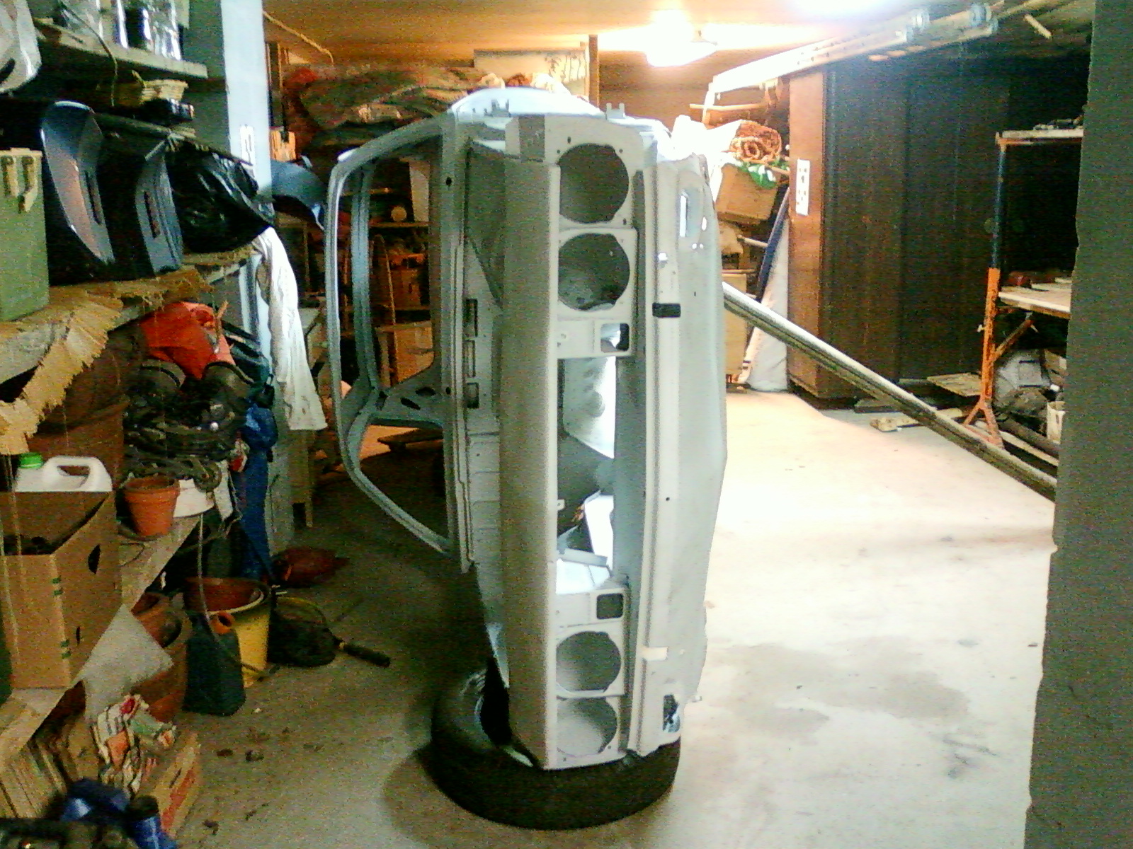

gespritzt in grondverf en de binnenkant in de lak :)
uit de cabine gehaald :)

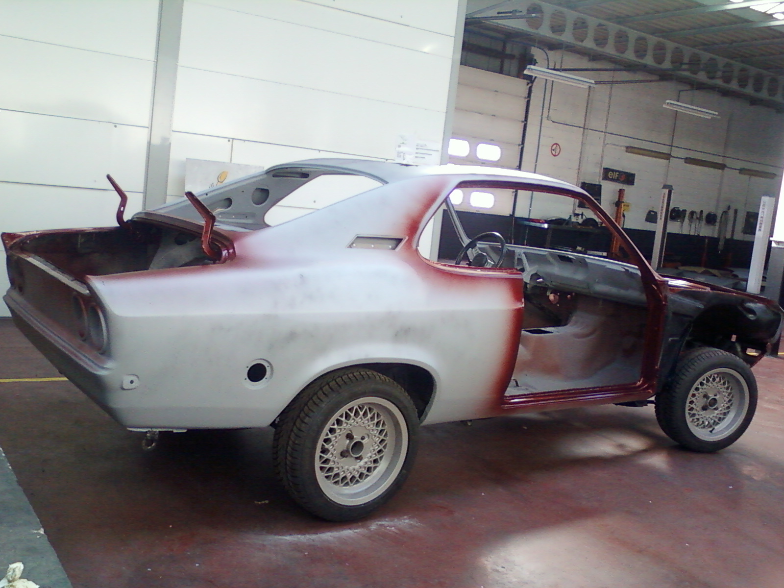

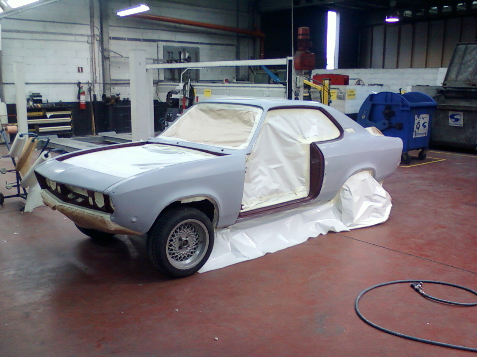

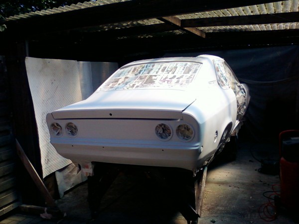

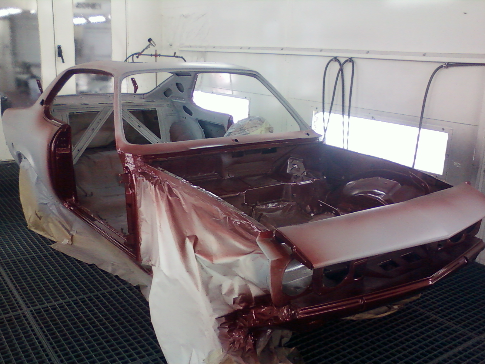

klaar voor te spuiten (na paar dagen schuren, kuisen en afplakken)

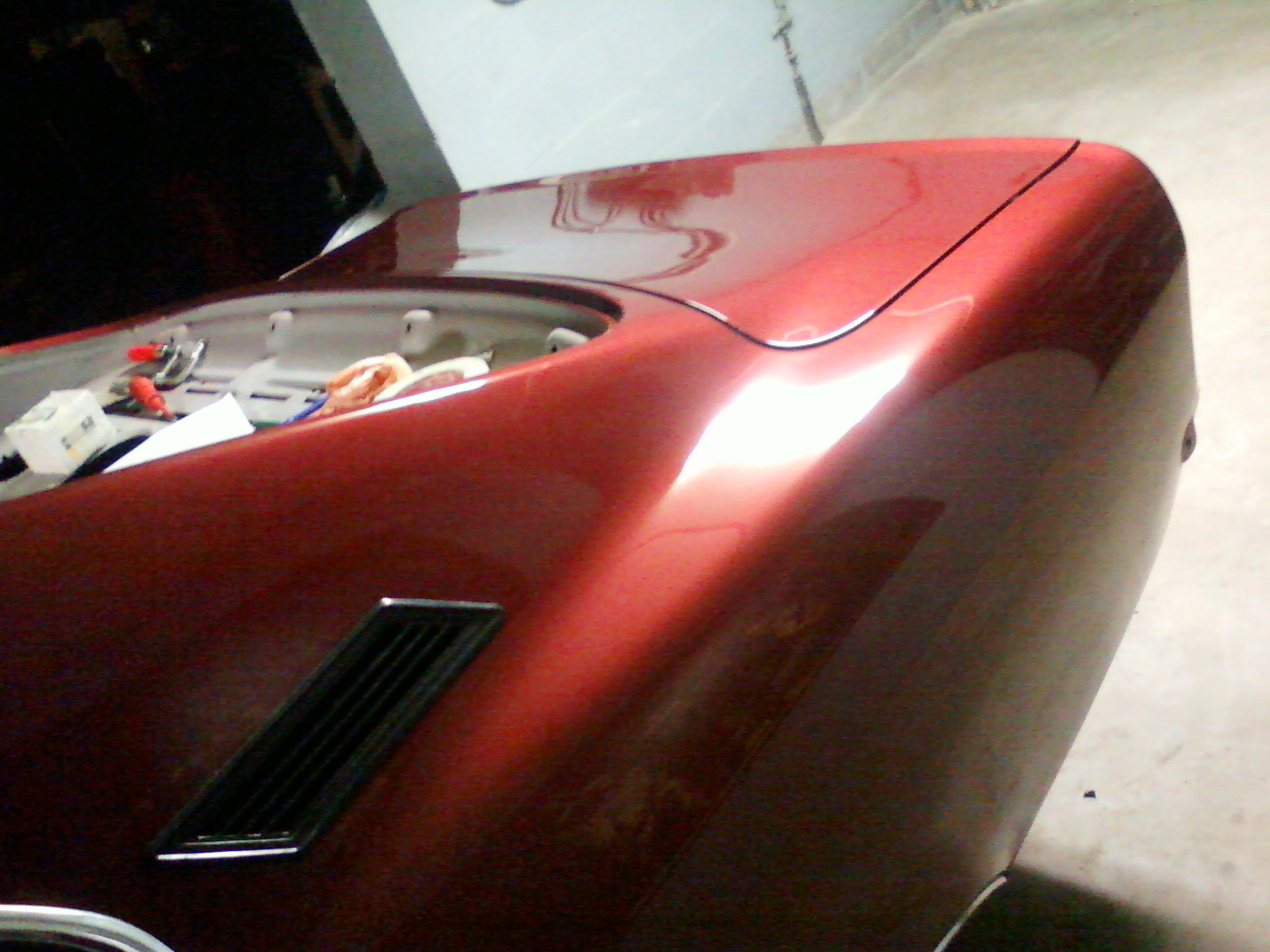

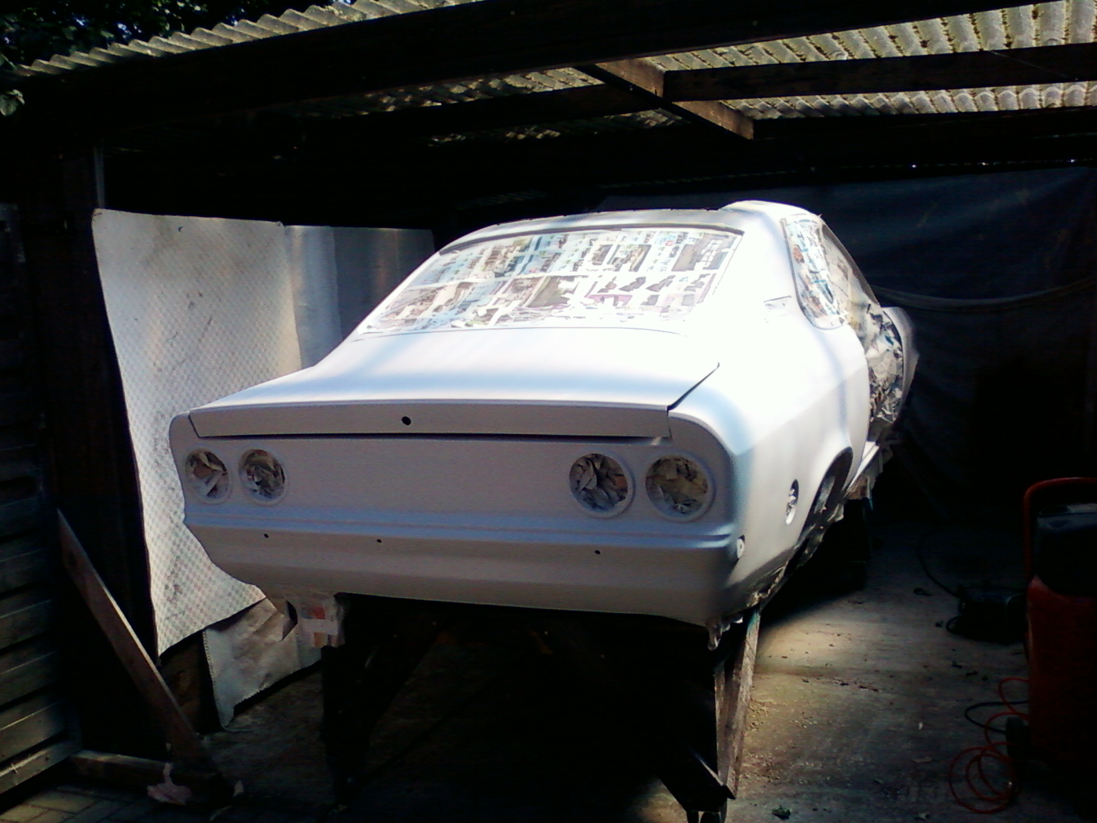

gespoten!
gespoten!

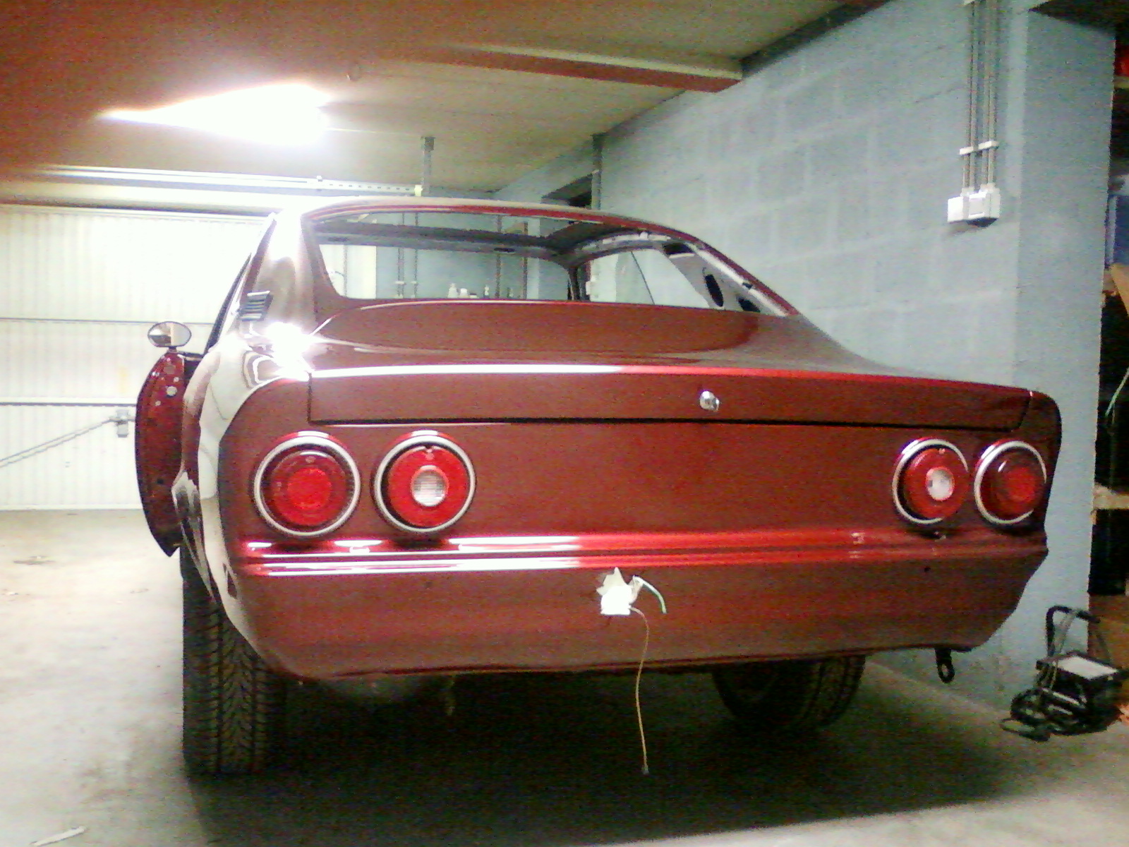

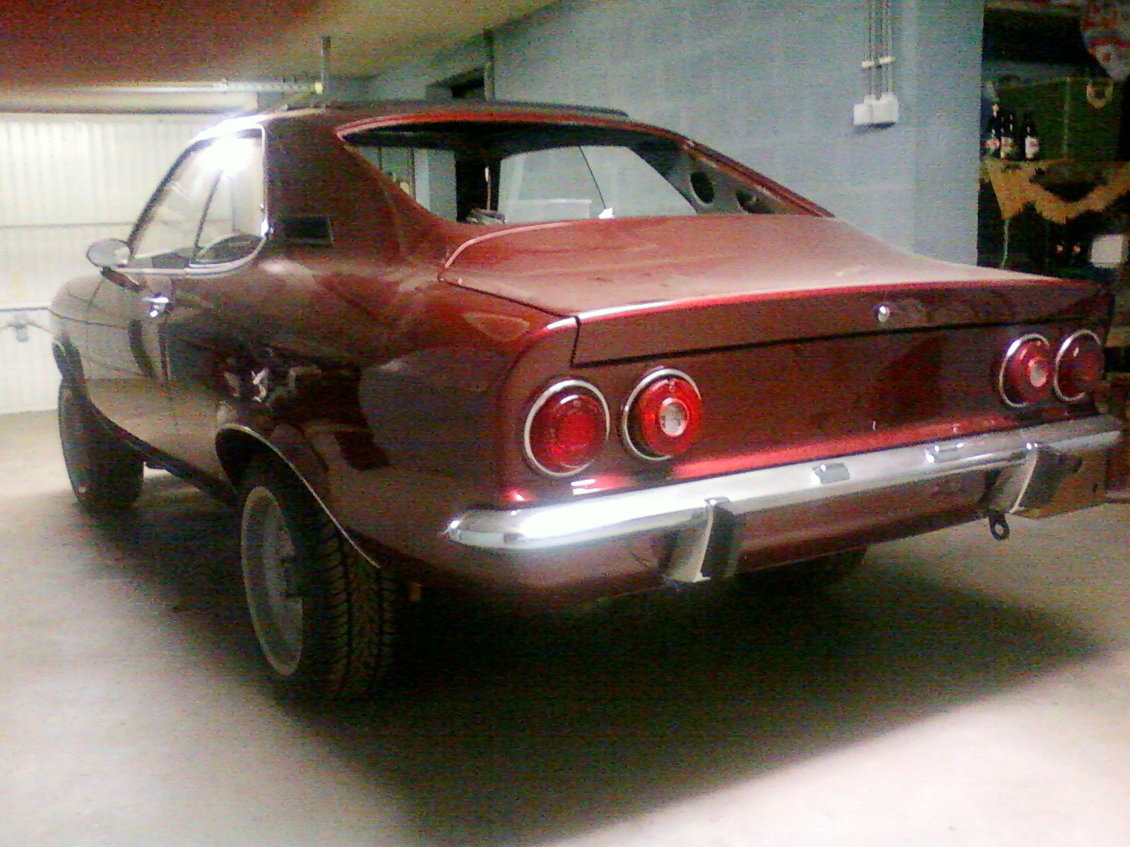

de achterkant :)
de achterkant :)
nog maar is :p
nog maar is :p

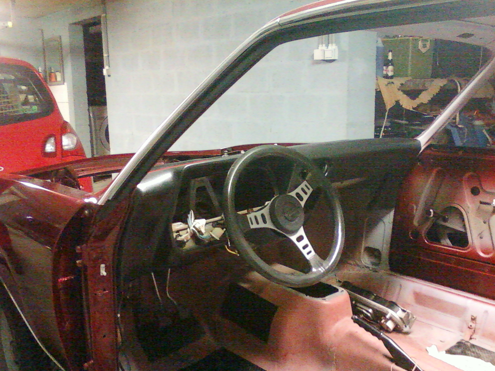

monteren van het dashbord samen met de kabelbundel :) by demontage is markeren van de kabel echt geen overbodige luxe

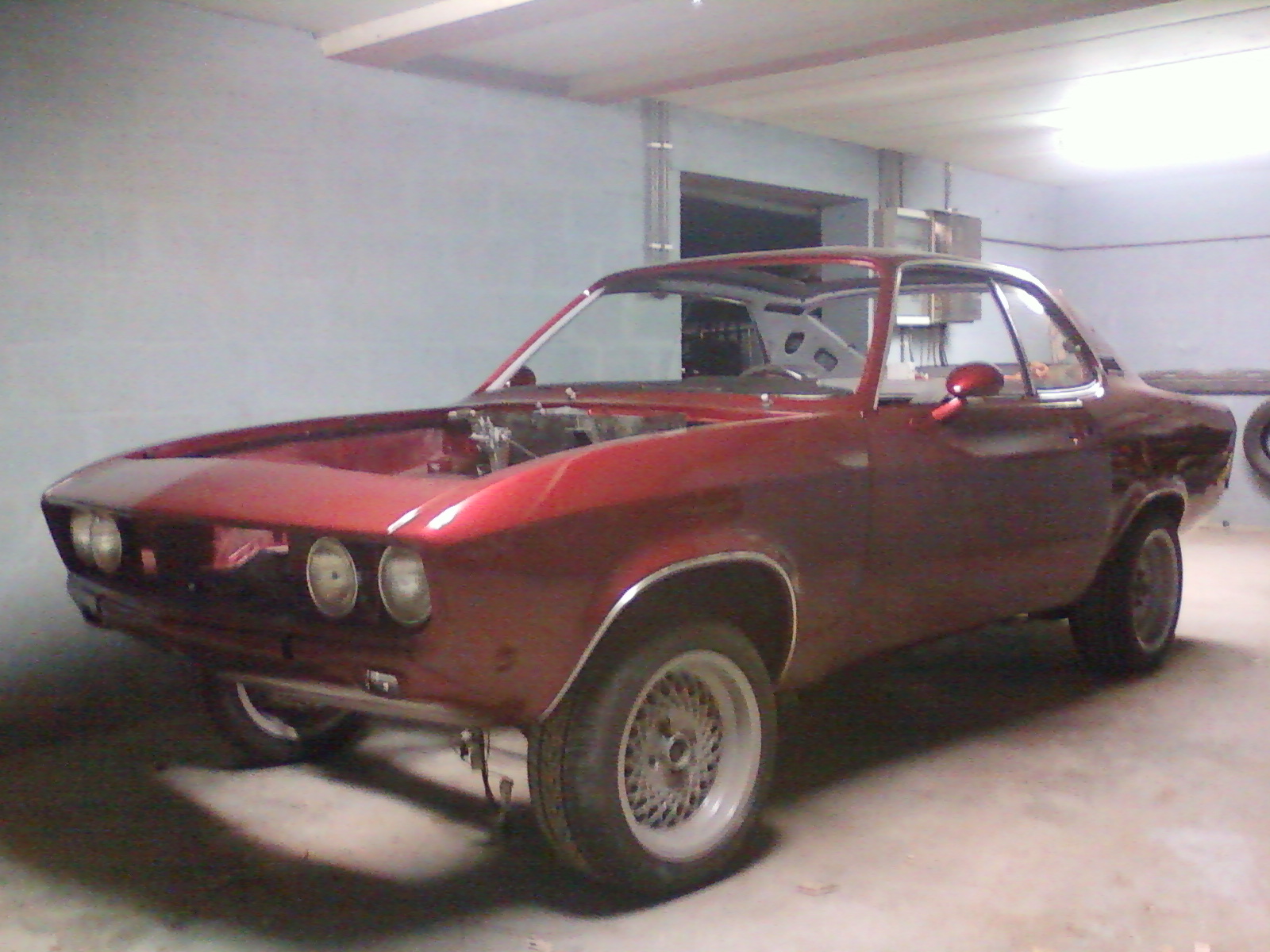

voorlichten, linkse deur en wat chroomwerk geplaatst
kofferdeksel er ook trug in gevezen :)

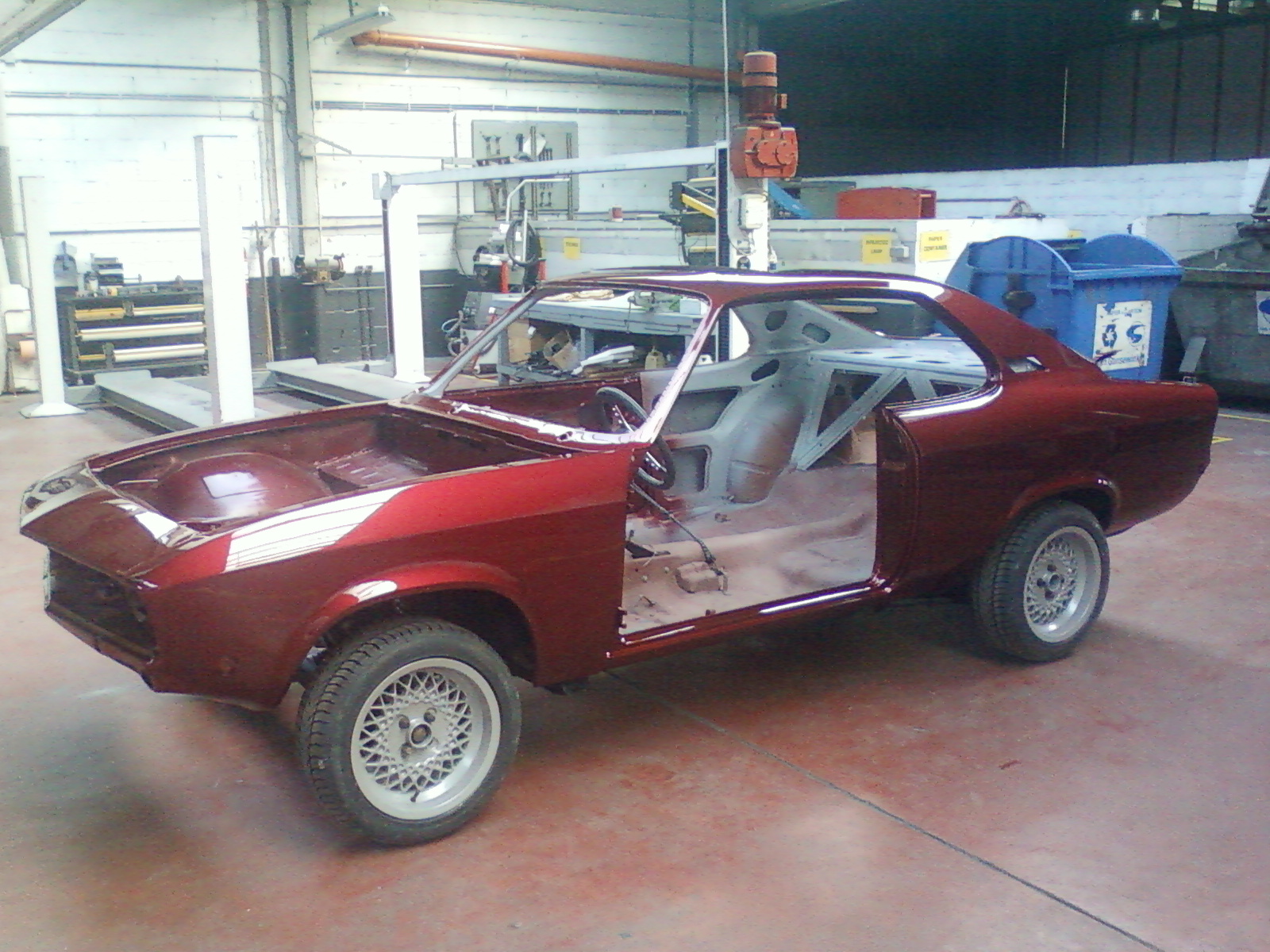

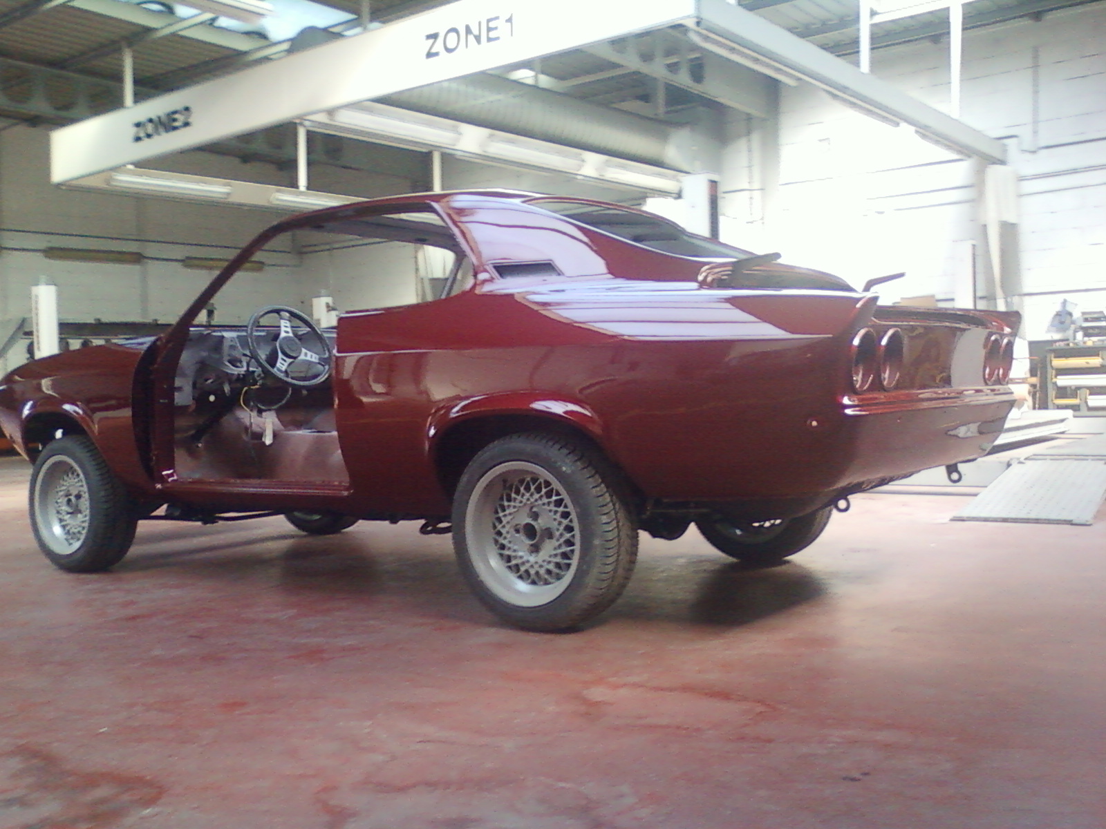

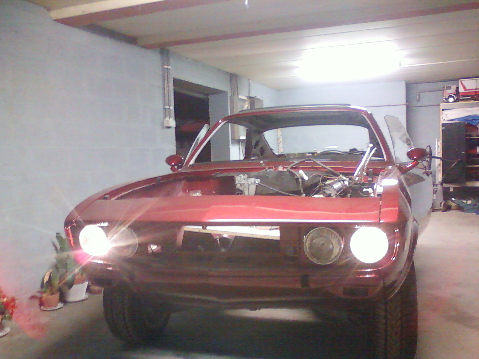

de coupé is back :p
de coupé is back :p

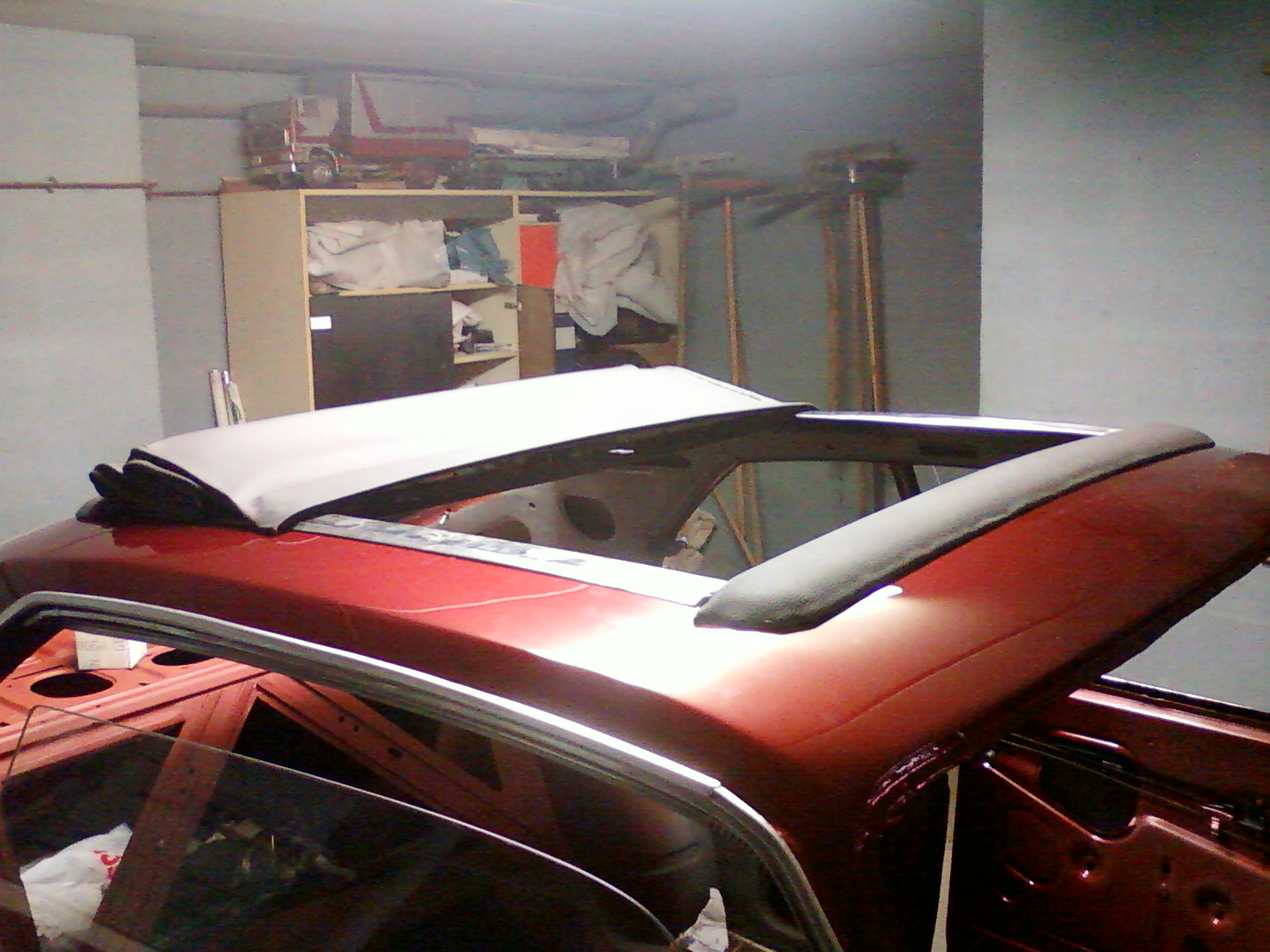

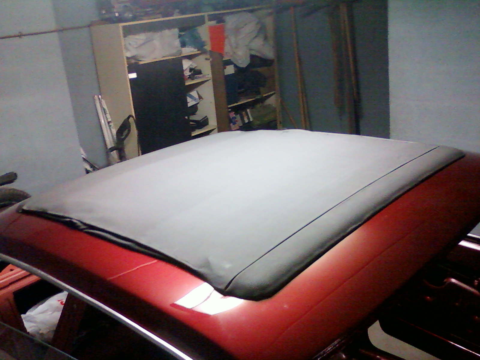

het schuifdakje open :)
dakje gesloten
dakje gesloten

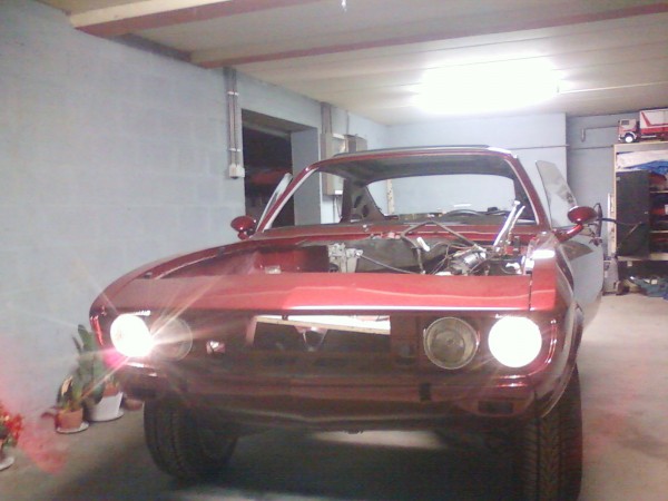

de standlichten vooraan branden! de 6.54v is verleden tijd :)

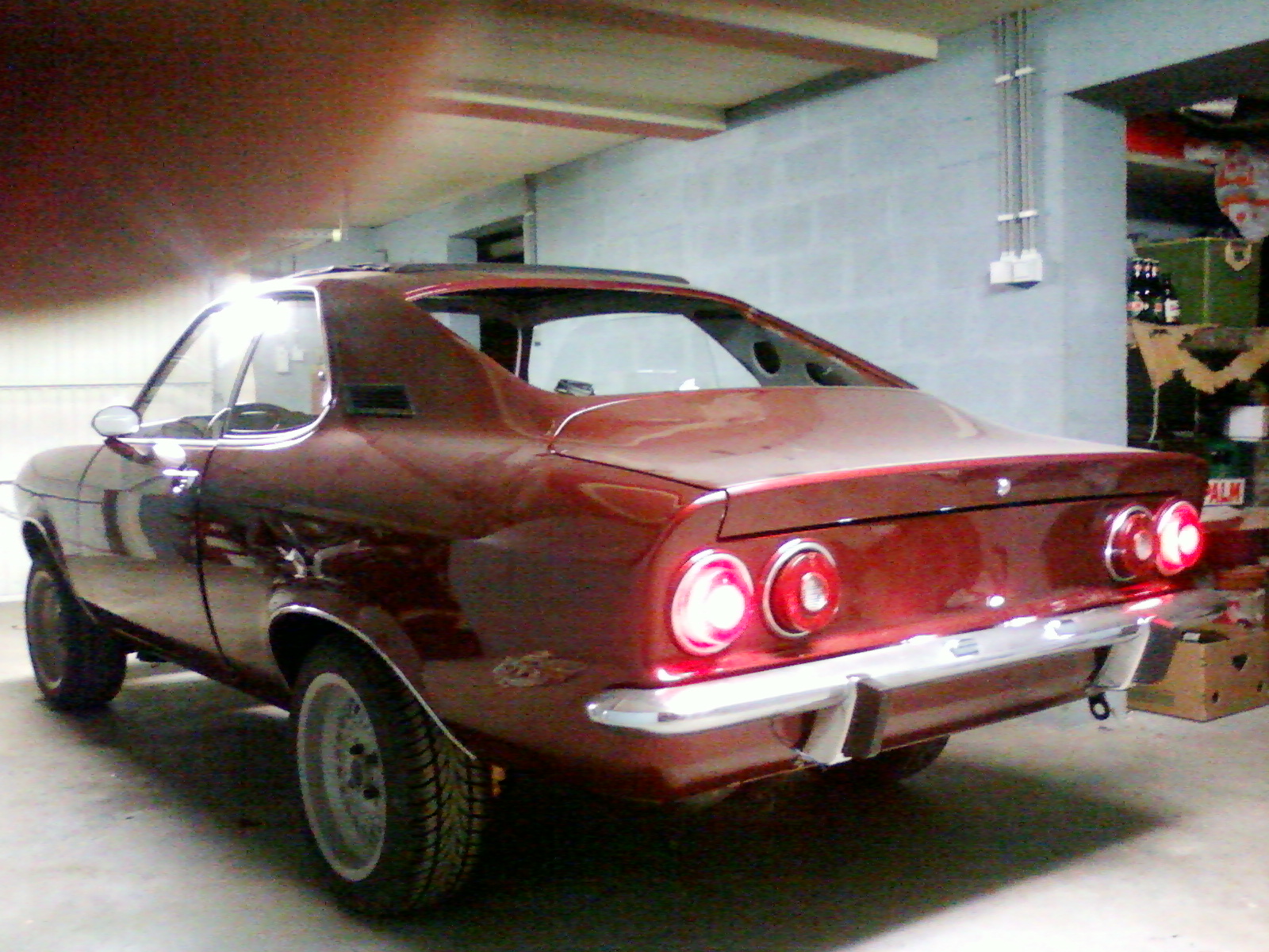

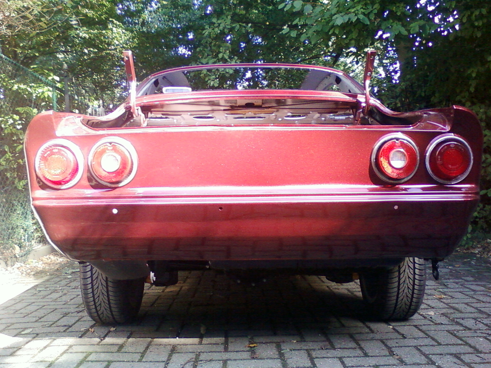

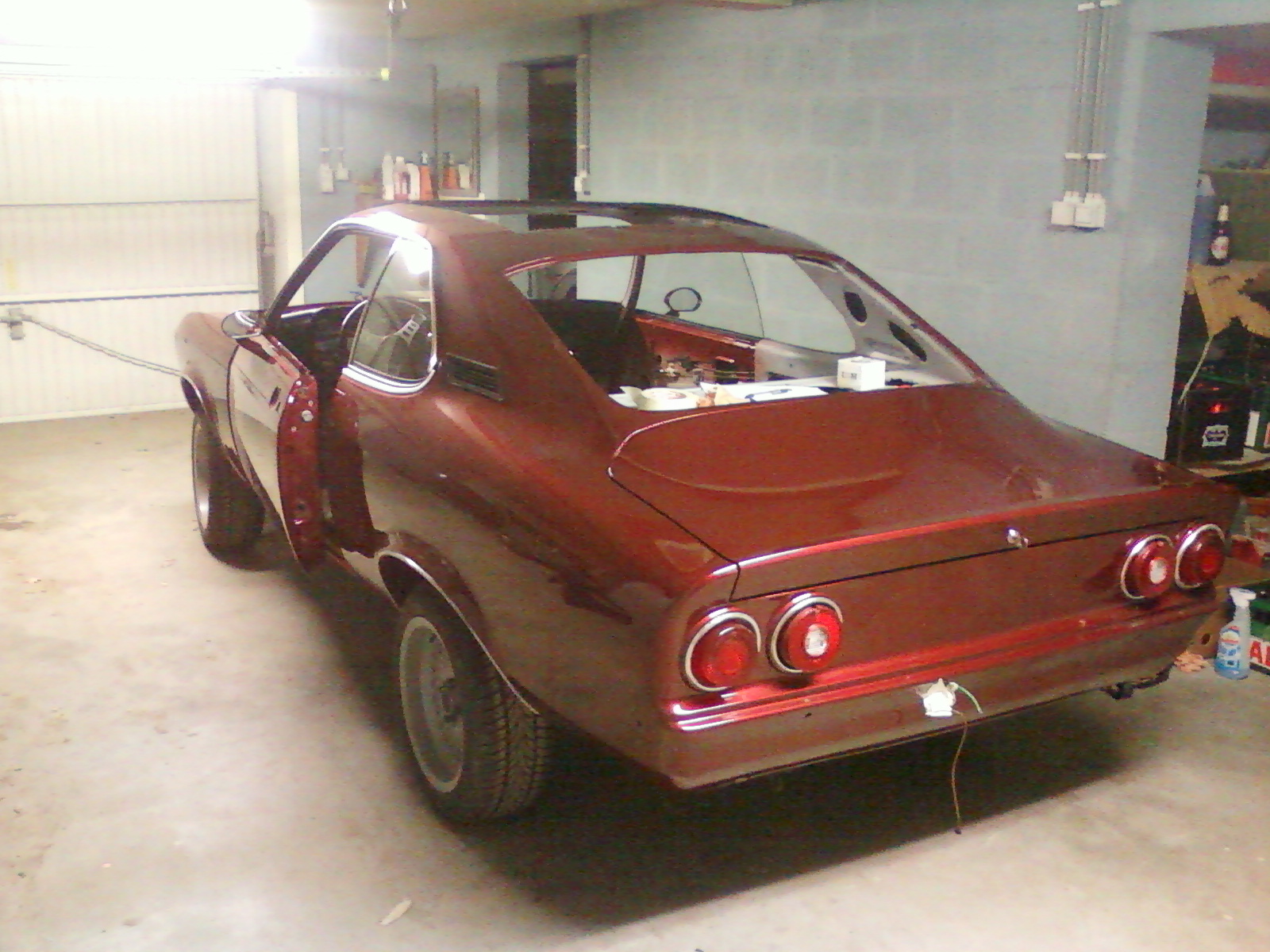

de achterbumper gemonteerd :)
en de achterlichten werken ook terug normaal

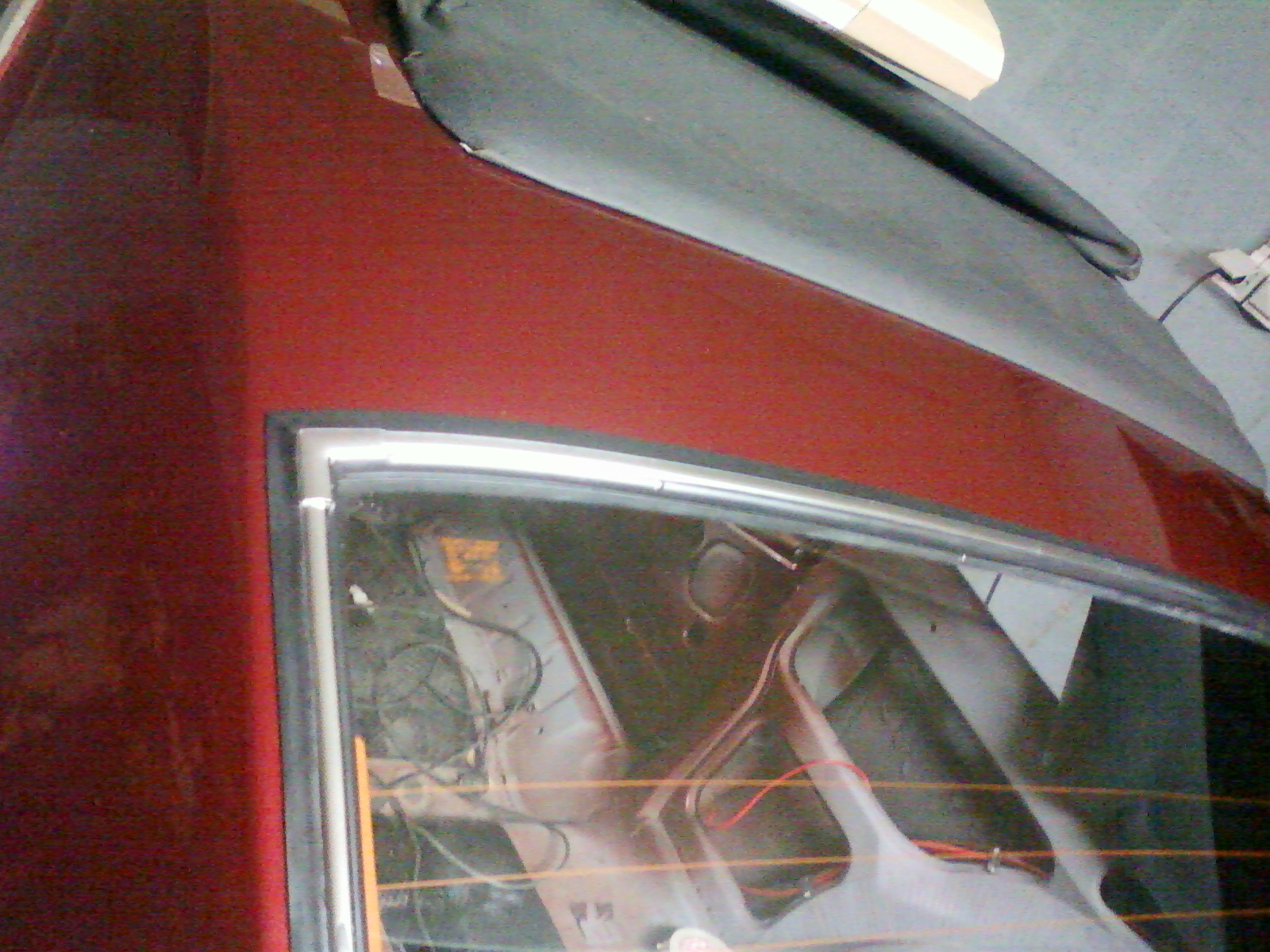

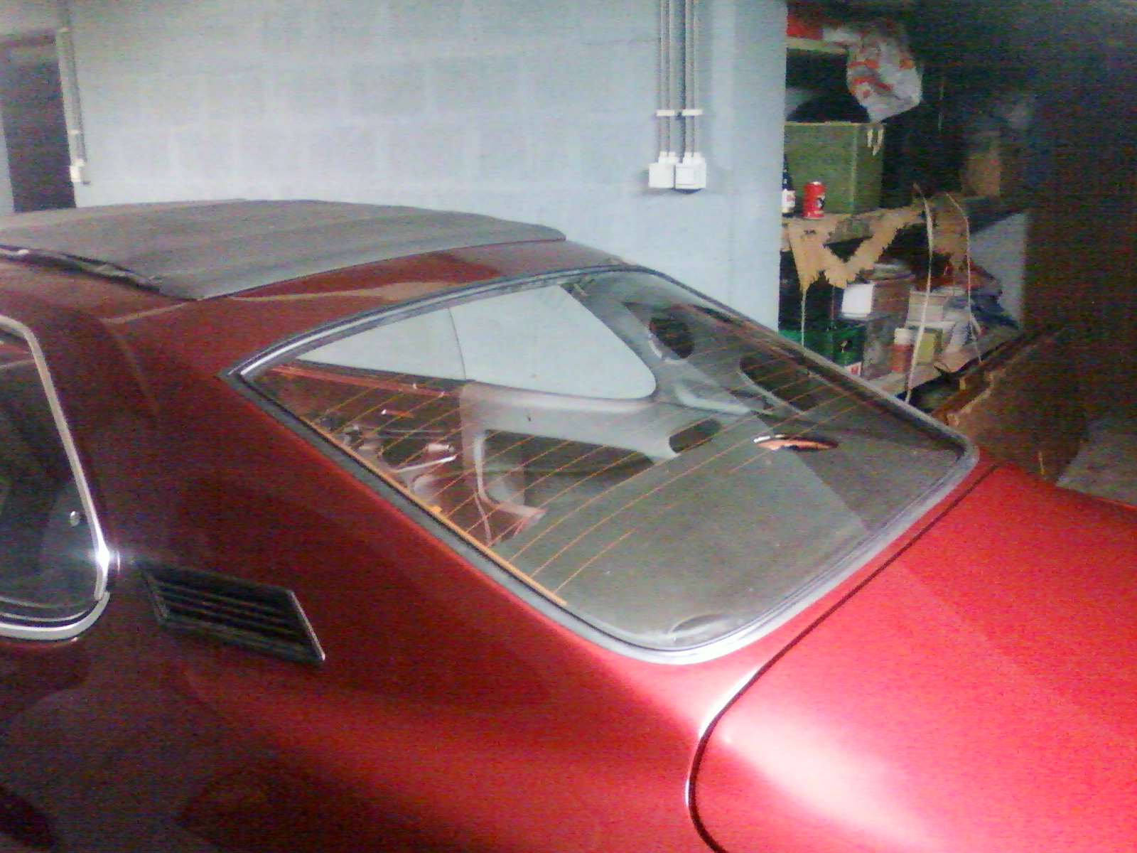

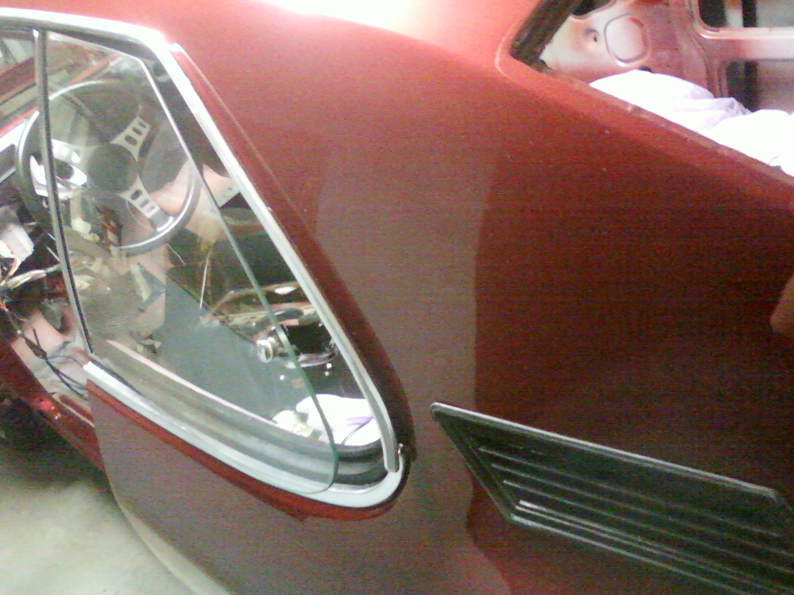

de achterruit gezet :) ze ging vrij vlotjes, had er wat schrik voor maar toch gelukt :)
na heel wat prulwerk krijg je dit, chroom in de ruitrubber :p

heum ja eiglk wel, van't weekend de achterste plaat volledig ingelast en afgeslepen en ben nu aan het voorfront bezig, maar veel laswerk is er niet meer aan :)

Toffen bak! Hoe staat het ermee?
Re: opel manta a 1972
Jeroen schreef:Toffen bak! Hoe staat het ermee?
iets verder dan de foto's, onderkant is klaar en gerutext, ben nu volop bezig met het uitdeuken en mastikeren :p en ondertusse nog wa mechaniek, de vooras verven en trug in elkaar steken :)
