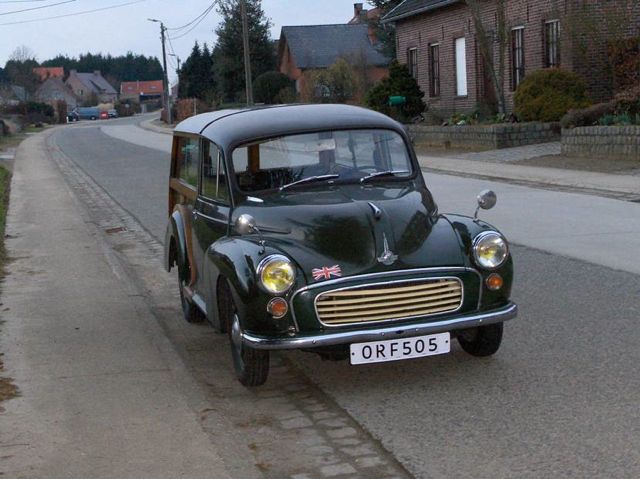

1970 morris minor traveller
net gekocht en nog fier

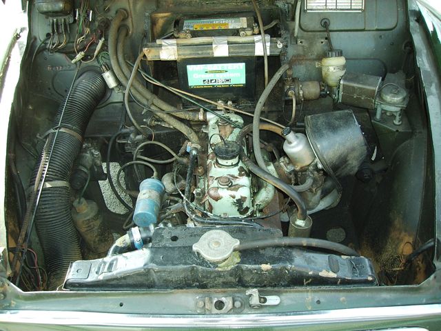

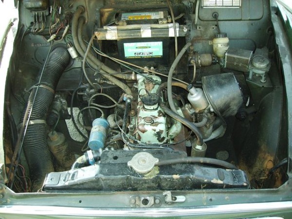

de moteur
de moteur

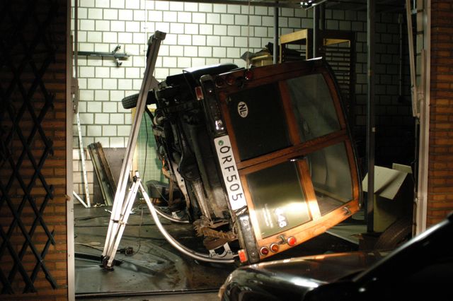

de eerste investering een kantelbrug

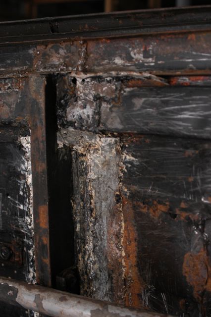

men kan blijkbaar veel verstoppen onder een dikke laag harde rutex

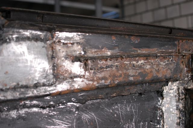

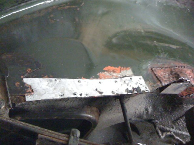

een kunstige lappendeken hier hebben minstens 5 verschillende prutsers aan gelast.als ze al konden lassen.
nog een plaatje “aluminium” voor de afwisseling!!! met “rivetten”!!! vastgezet.prutsers!!! Het is niet te geloven dat ik dit wrak gekocht heb MET APK-keuring...! Die stelt in NL blijkbaar niet veel voor.
een opgelast plaatje...hmmm...wat zou daar onder zitten?

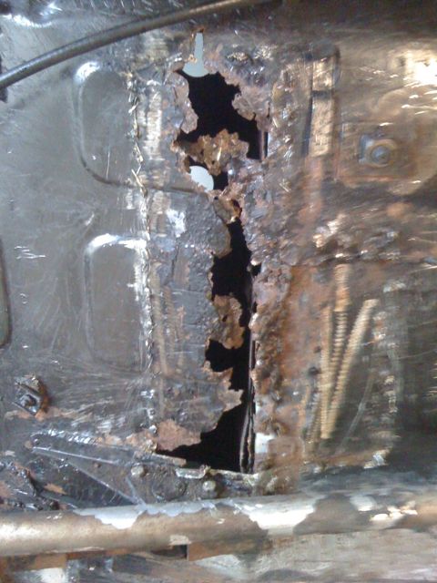

niet veel goeds & in dit geval gewoon niet veel meer...

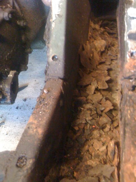

amai... de rechter chassisbalk vol roestschilfers daarom bewoog hij als ik aan het wiel schudde

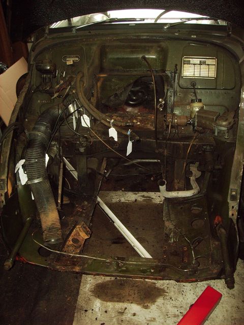

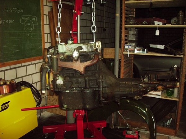

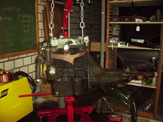

moteurke er uit
moteurke er uit
leeg en gelabeld
leeg en gelabeld

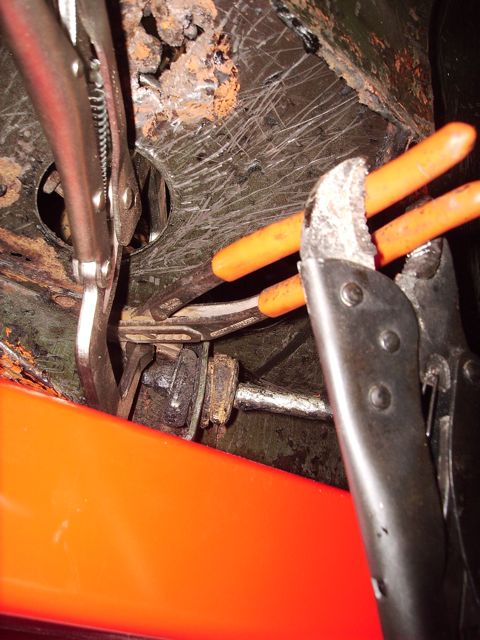

gekke constructies om een moer tegen te houden... tja als ge alleen bezig zijt...

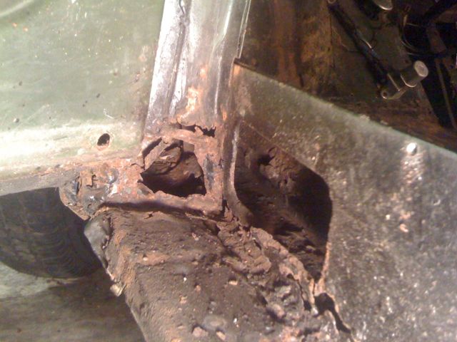

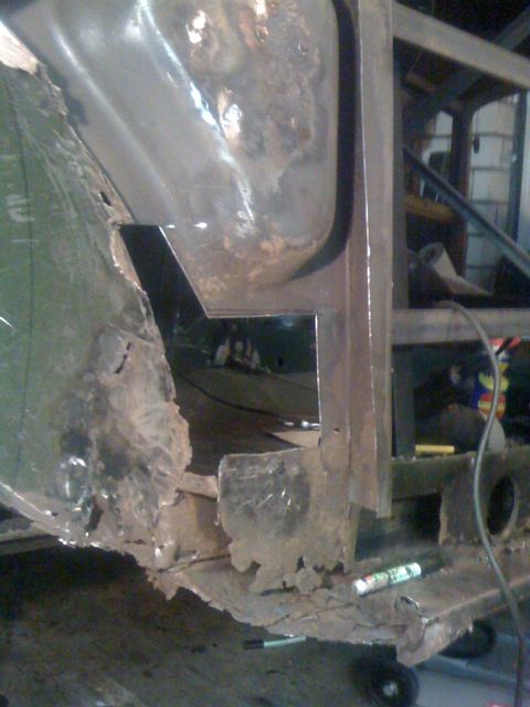

voorste wielkast rechts onder aan de A-stijl.een echte lappendeken met daaronder roest roest & ontbrekend metaal

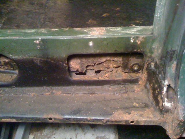

onder de dorpels ook nog meer ellende.Hoe begin ik daar het best aan?
in de deuropening heb ik al L-ijzers gelast tegen eventueel vervormen als ik de dorpel en een deel van de A-& B-stijl eruit slijp.nu komt het moeilijke moment om onherroepelijk voor het eerst de slijpschijf erin te zetten.toch maar met een klein hartje hoor...
OK alle moed verzameld en voor het eerst onverbiddelijk de slijpschijf erin.tot op het bot of in dit geval rot...

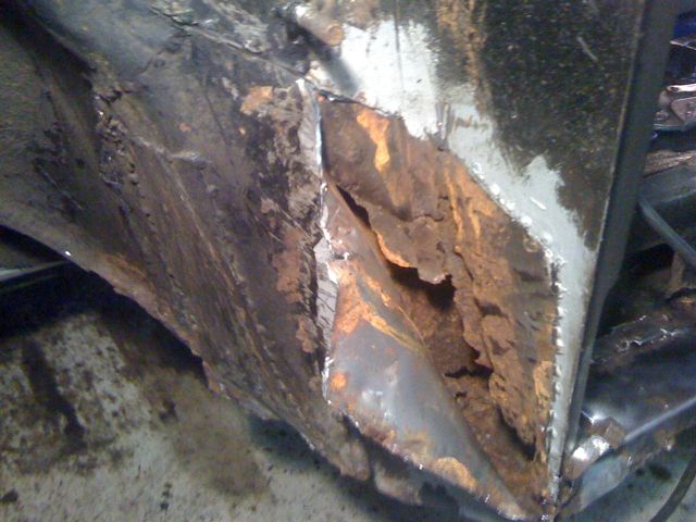

ok... eindelijk mijn “writersblock” overwonnen en de slijpschijf erin gezet.

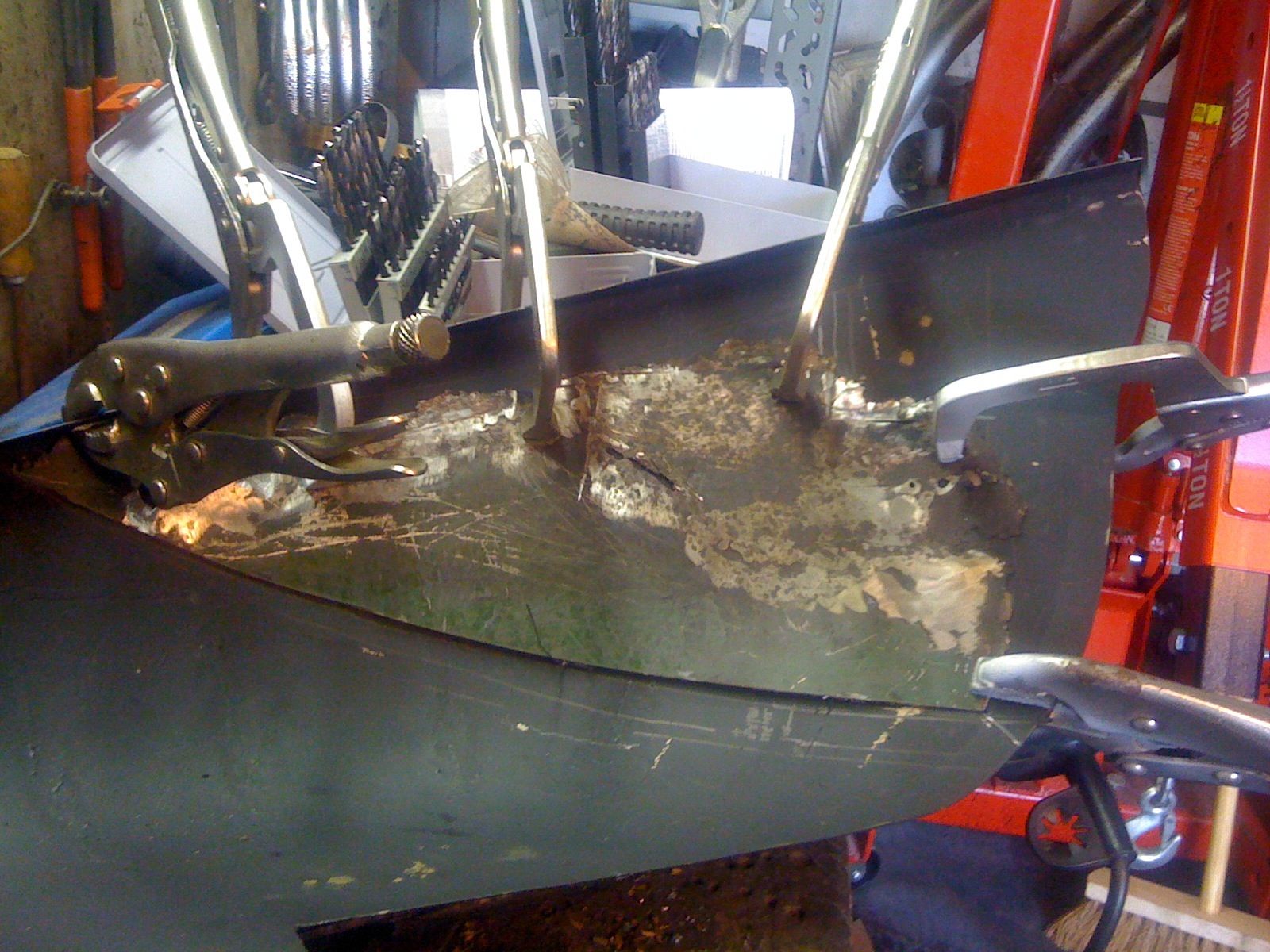

deel 1: de linker A-stijl eerst alle op gelaste stukken weghalen:de roestworm heeft fel toegeslagen

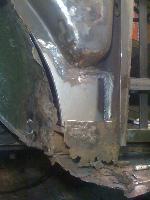

mooi plaatje getimmerd en ingepast

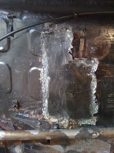

voila en fier het eerste plaatje erin gelast
dat was het eerste van vele plaatjes

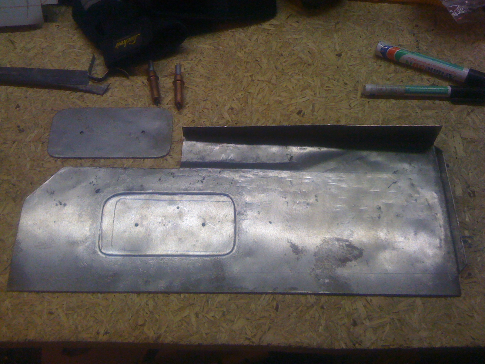

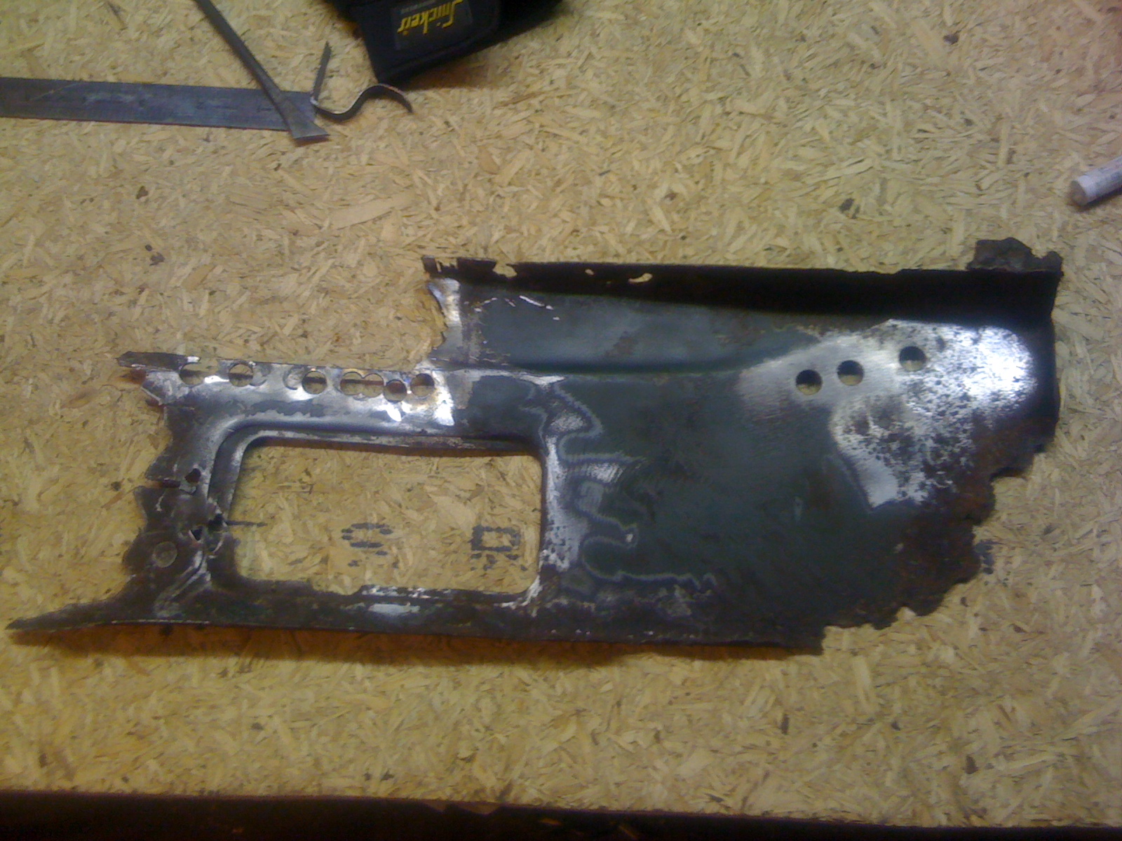

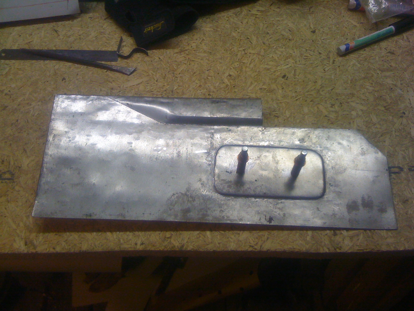

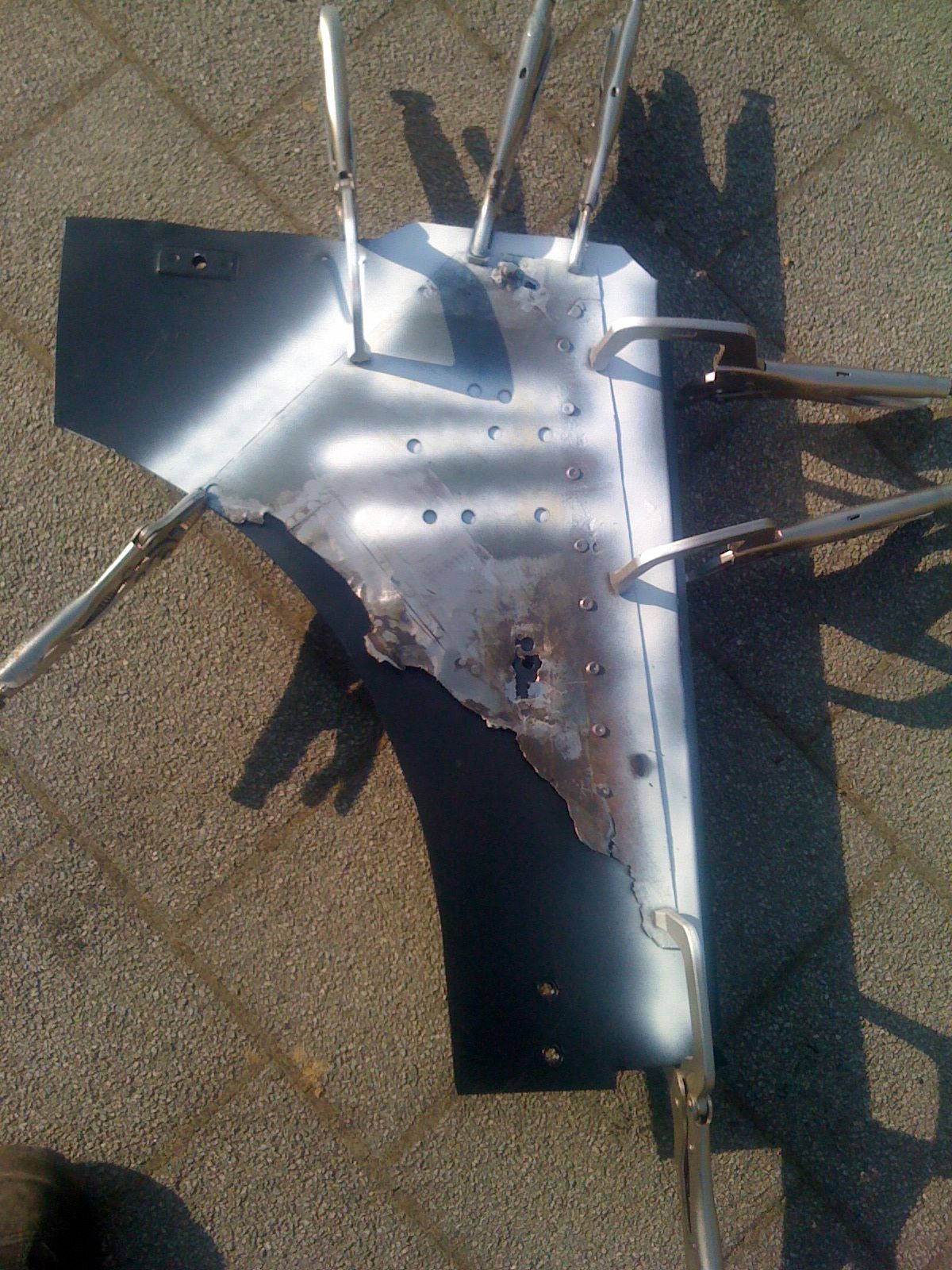

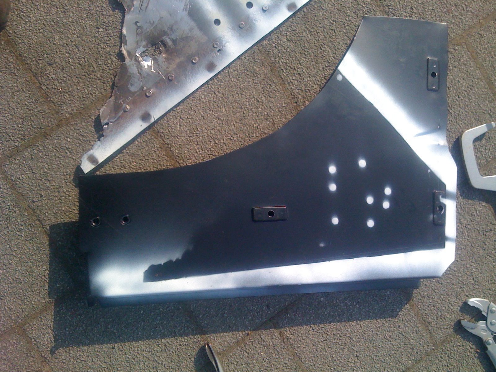

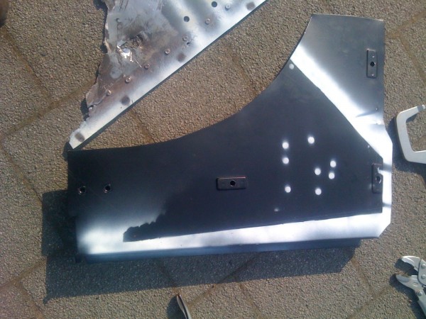

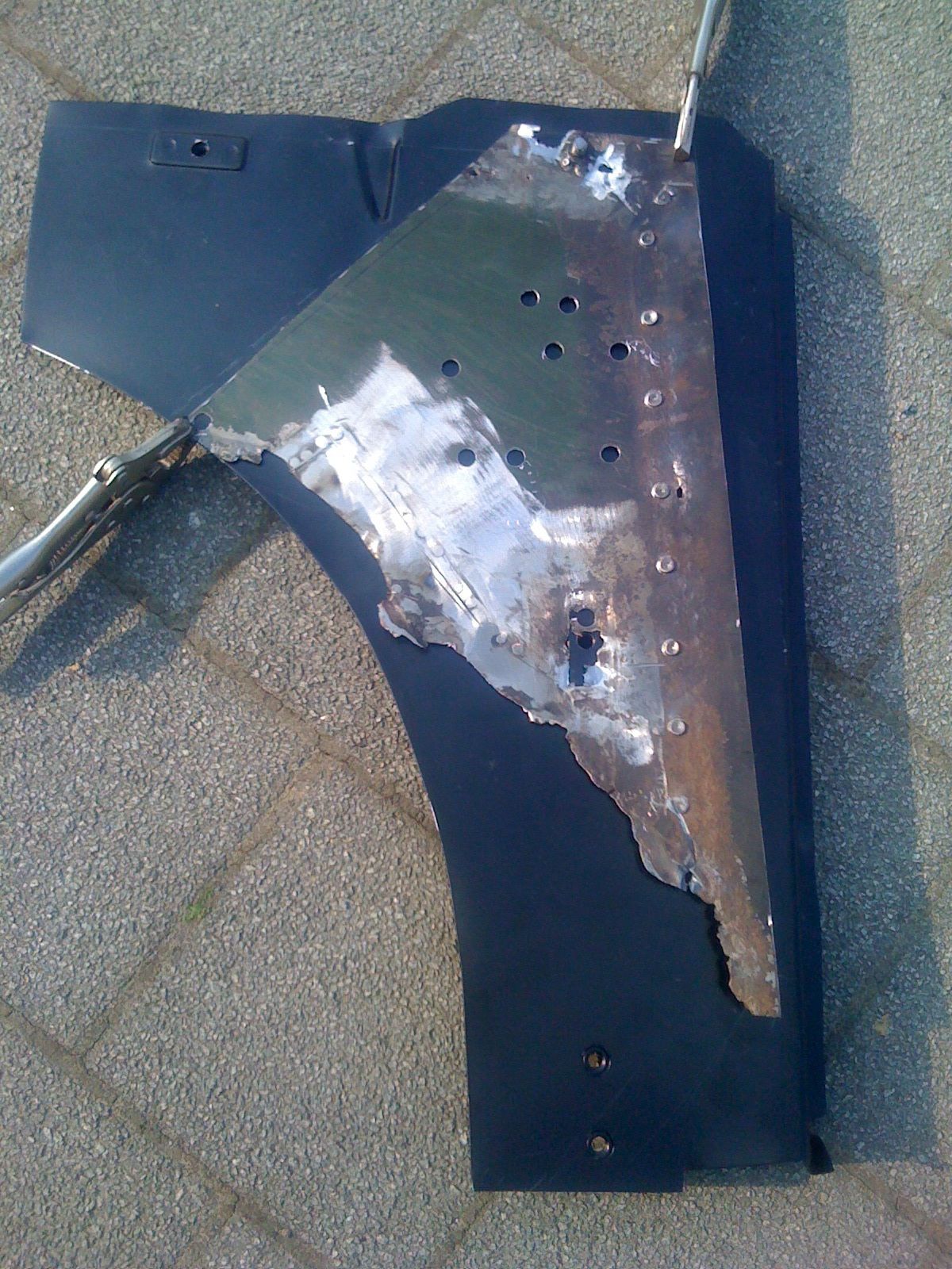

zie hier het resultaat van vandaag 3/4 nadenken & 1/4 werken
oud (onvolledig) en nieuw (volledig)

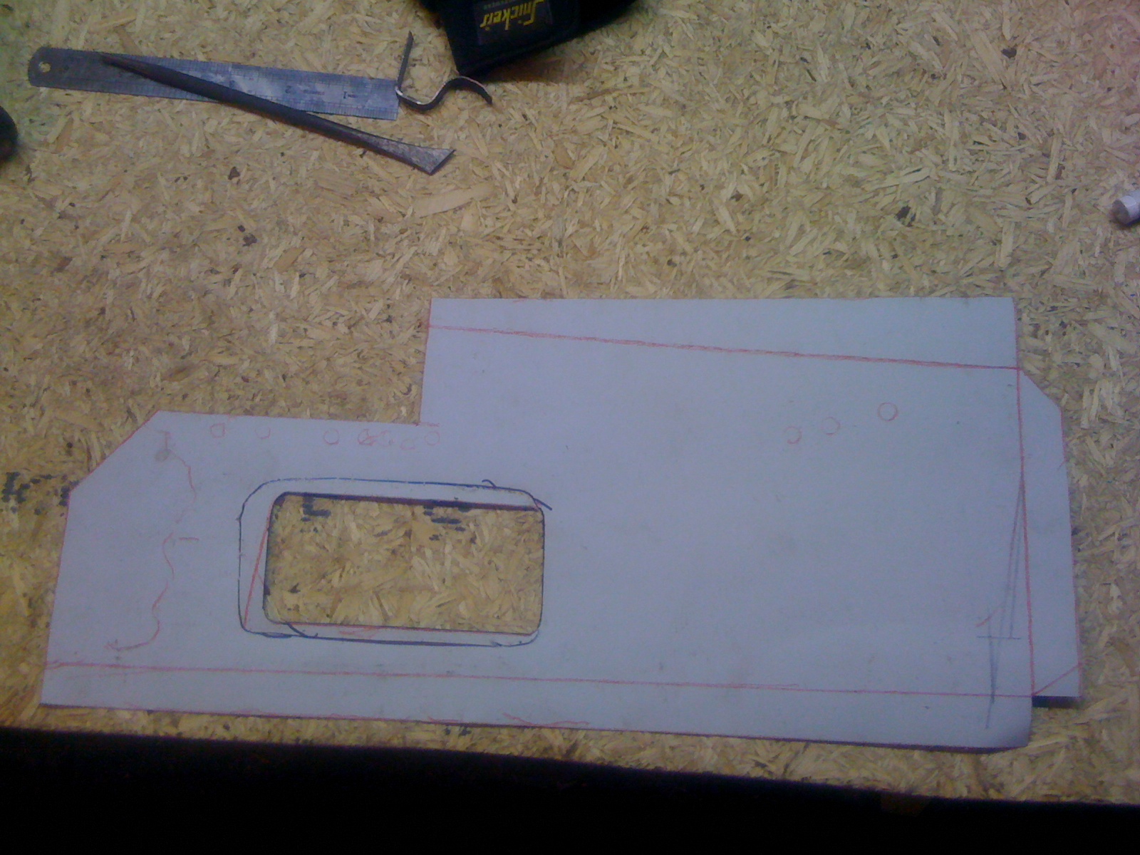

goed vastklemmen en markeren met overschot spuitbus
duidelijke lijnen om langs te slijpen met de punten om te proplassen in het midden

Hallo Hero
Werkt deze rolkooi die u gebruikt goed ?
Hebt u nog een adres of een site waar ik deze kan vinden ?
Dank U
motoman
Re: 1970 morris minor traveller
hey motoman,
ja dat werkt snel en handig wel olie,benzine en batterij verwijderen.
op hun webside http://www.liqui-technik.com/kipp1_nl.htmlzeggen ze zelf van niet maar bij een niet goed afsluitende pijlstok loopt ie wel leeg
op 20 minuten kan hij opgesteld worden en past in de koffer van bijna elke auto.
als bonus kwam bij mij de dame uit de folder zelf leveren :)
ik gebruik ze momenteel niet laat maar eens weten als ge ze eens wilt proberen/(huren).
groeten en succes

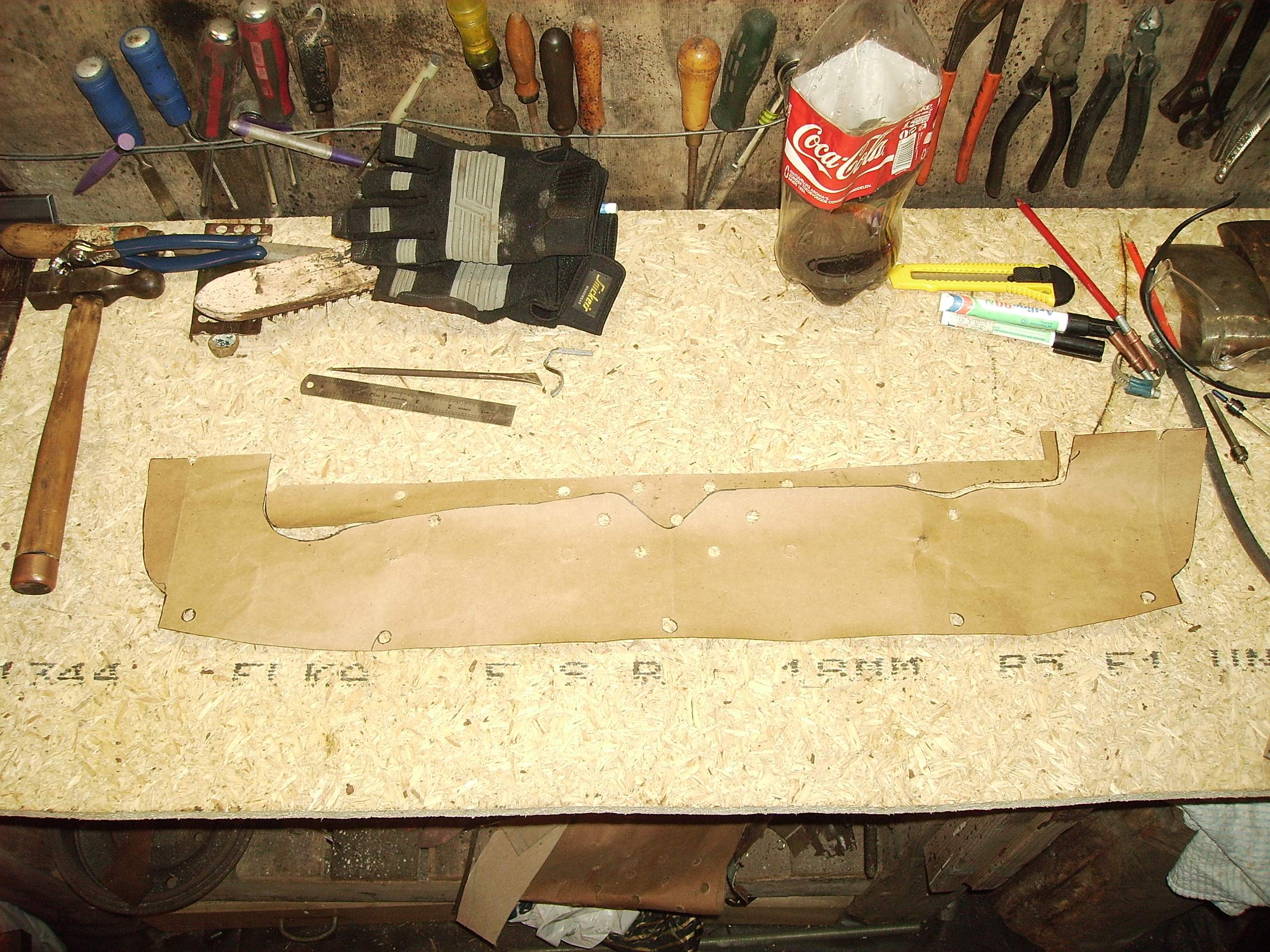

de mal
de mal
na veel getimmer
na veel getimmer
den andere kant
den andere kant

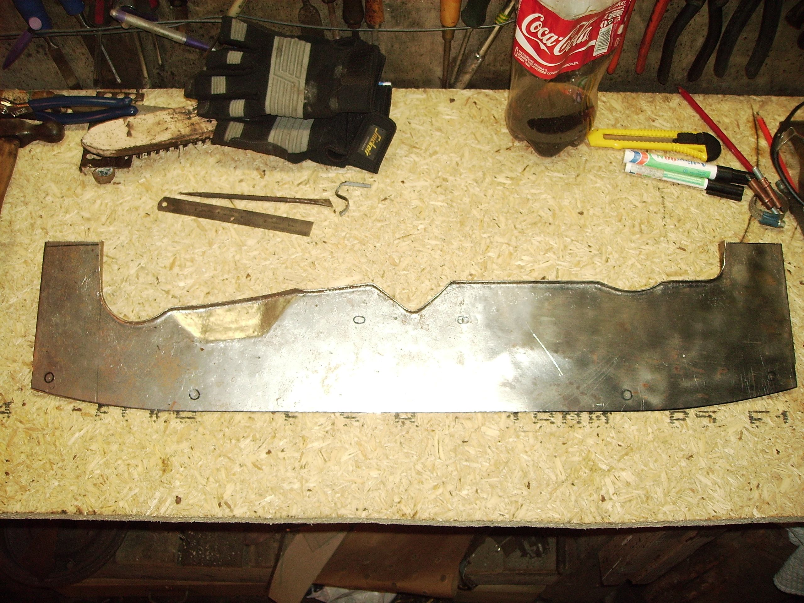

nog eentje...

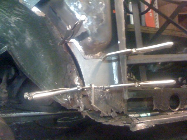

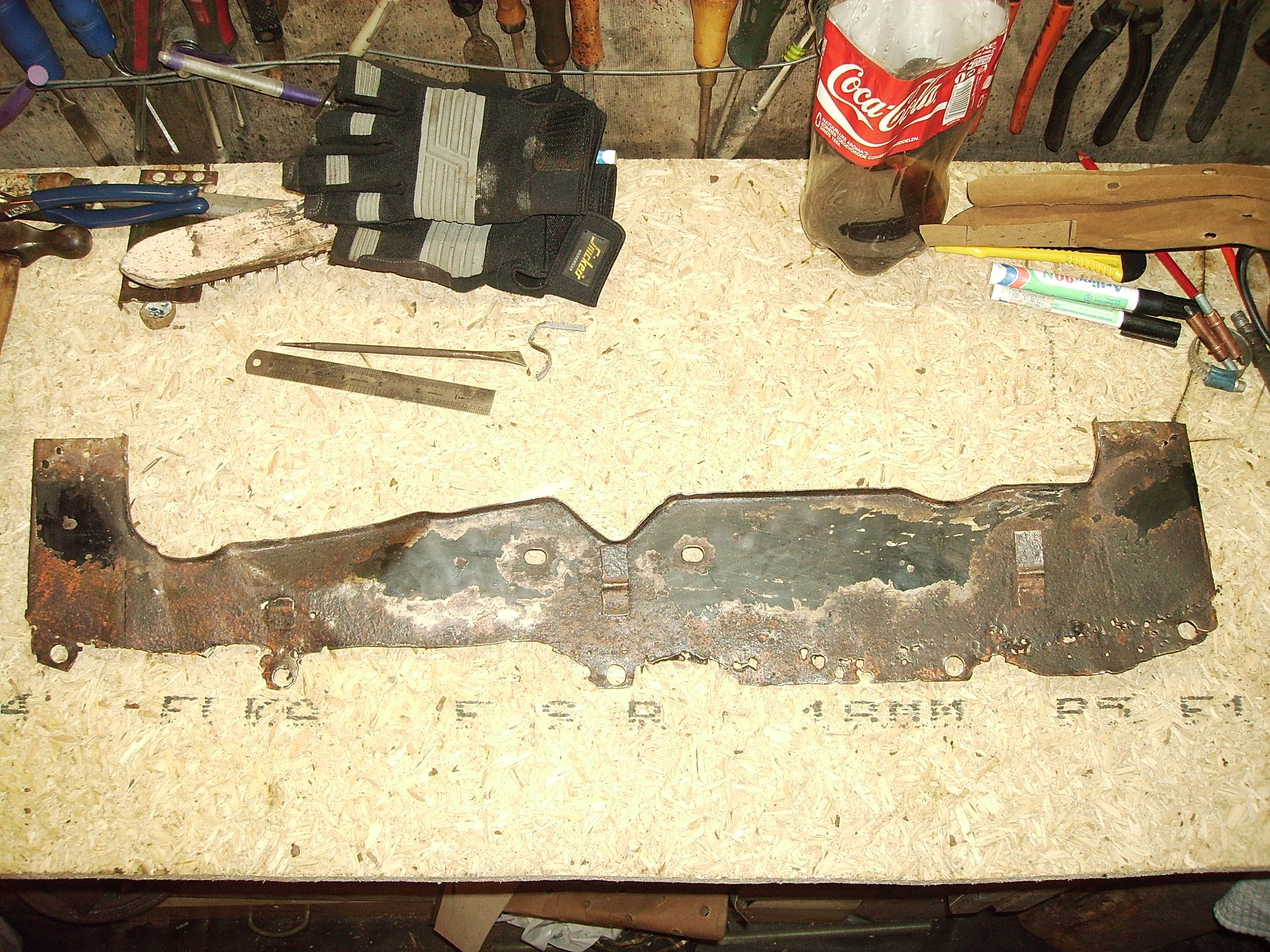

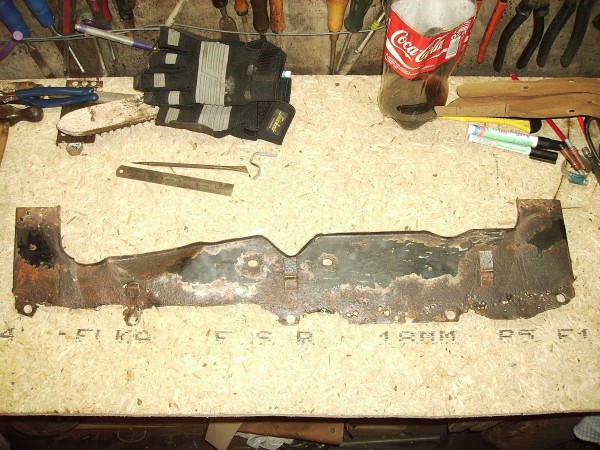

de onderkant van de kader waar de radiator aankomt...
weer veel weggevreten door de roestduivel

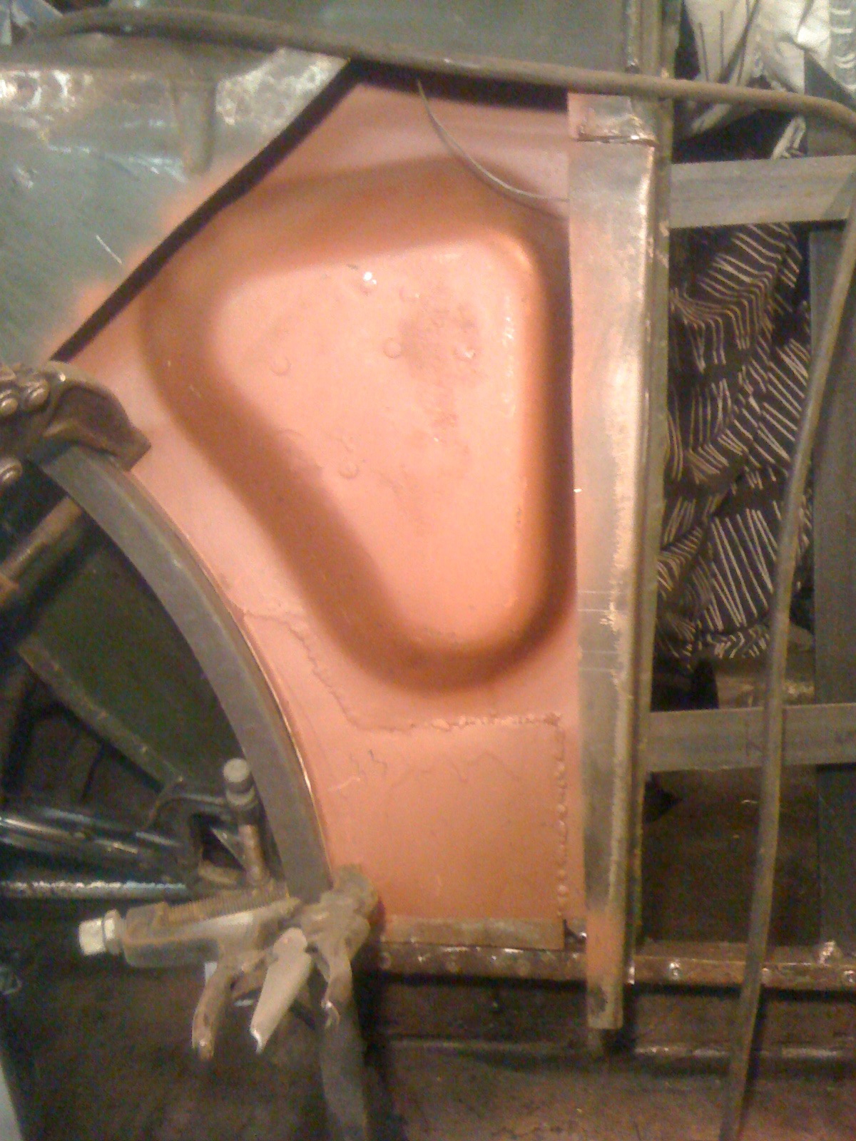

de mal na veel meet en paswerk
na veel geduld...als nieuw

Amaai, ferm gedaan die radiator plaat.
