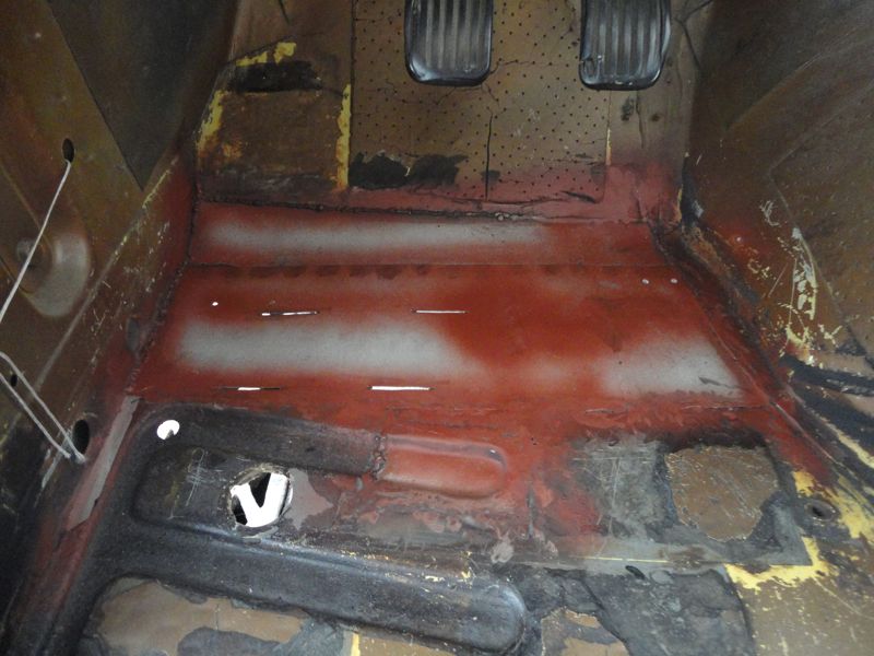

En Hero, hoe verwijder jij je Anti-dreun!?
(niet hard-geworden, dus zacht en zonder vodden geimpregneerd met thinner twee dagen liggen losweken...)
Re: 1800es VOLVO
gasbrander/verfstripper en steekpalette?union BP schreef:En Hero, hoe verwijder jij je Anti-dreun!?
Re: 1800es VOLVO
plan-trekken als je het juiste gerief niet hebt....
Re: 1800es VOLVO
inderdaad warm/zacht maken en afsteken met stevig & kort afsteek mes. ik heb er een afgeslepen tot maar 2à 3cm metaal overblijft dan kunt ge meer kracht zetten en preciezer werkenScirocco16vGTX schreef:gasbrander/verfstripper en steekpalette?union BP schreef:En Hero, hoe verwijder jij je Anti-dreun!?
als ie echt hard is zou ik zoals Ronny schrijft zo een tercooschijf of enkele gekoppeld gebruiken super snel
mooie vorm om plaatjes te maken da's het echte ambacht

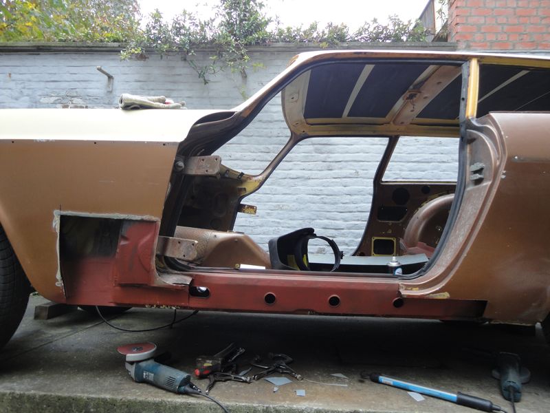

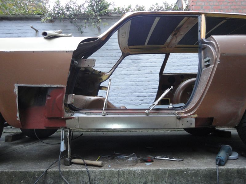

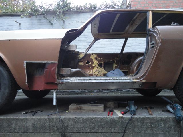

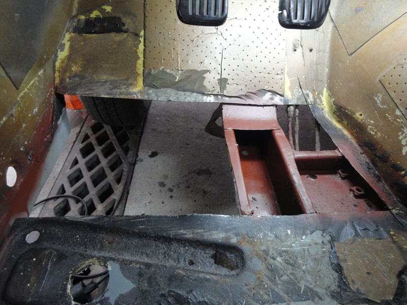

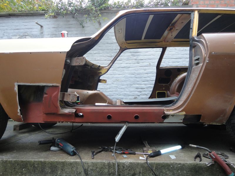

dorpel-dorpel-dorpel
Re: 1800es VOLVO
Passtuk-dorpel was niet passend ! Niet breed genoeg: in lengte door-slijpen en 8 mm breder maken.... tijd-tijd...
