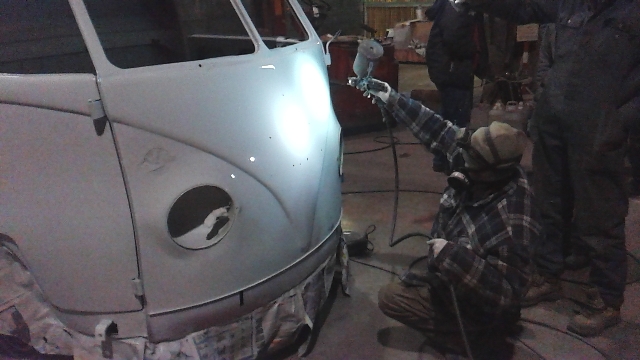

Ah, ik heb vorige keer wel een paar fotookes gemaakt. Ronny in actie tijdens het spuiten van de grondverf. Goed gevoel als alle vulmateriaal en oude verflagen verdwijnen onder een egaal 'kleurtje'.
Kwaliteit is niet super: zijn met de GSM getrokken...

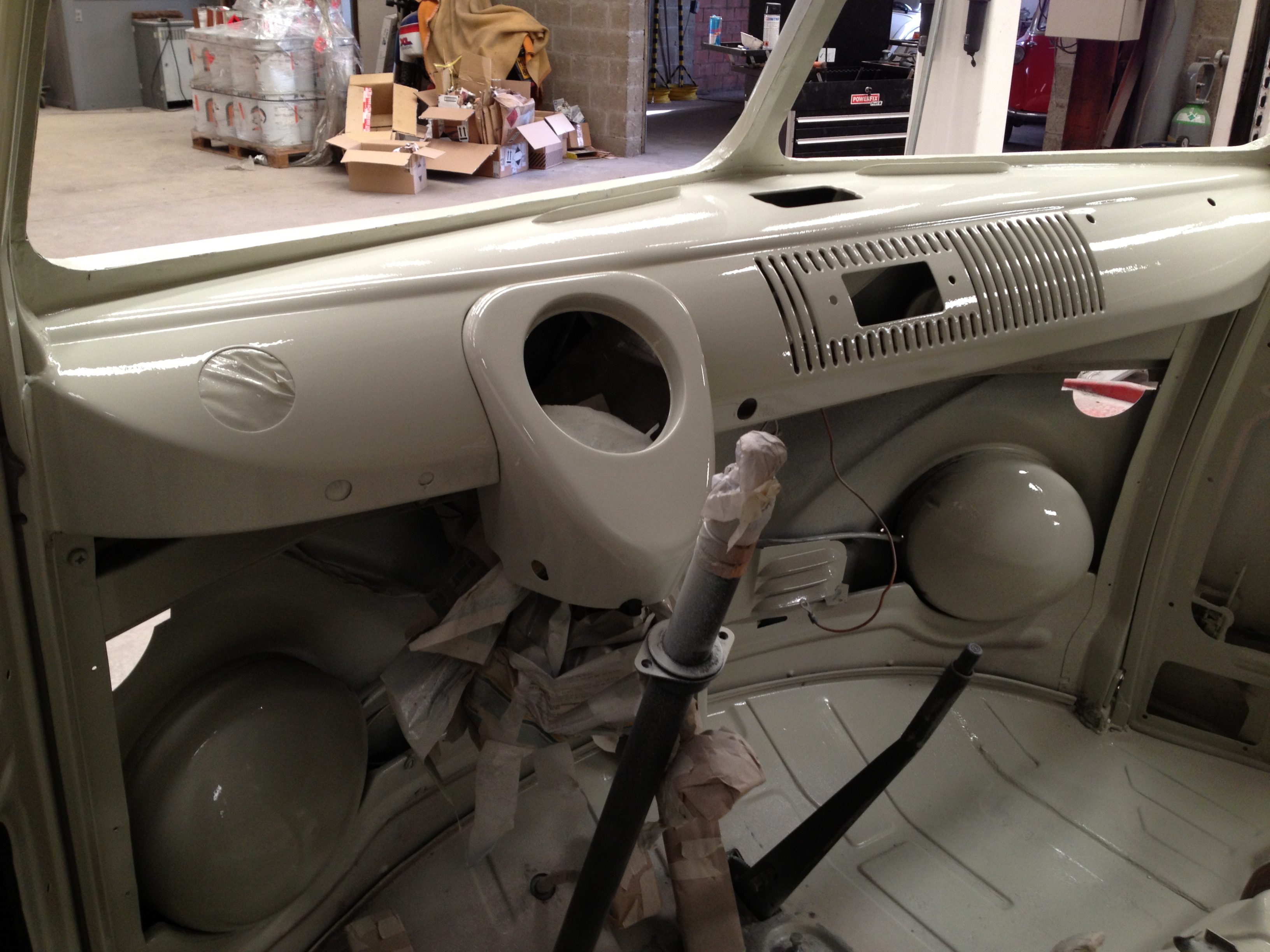

De bus is gespoten, in de koude, maar we konden niet blijven wachten.
Gasvuurtjes in de cabine geplaatst om de carrosserie wat op te warmen.
Zeer strak gespoten goed gelukt.
Helaas de dag erna heeft de lak zich nog gezet door de koude en is de structuur nu nogal appelsien-achtig uitgeslagen.
Dus met een zeer fijn schuurpapier (P1500) uitschuren en dan polieren, iets wat ik nog niet gedaan hebt, veel werk maar wel eens interessant om doen.

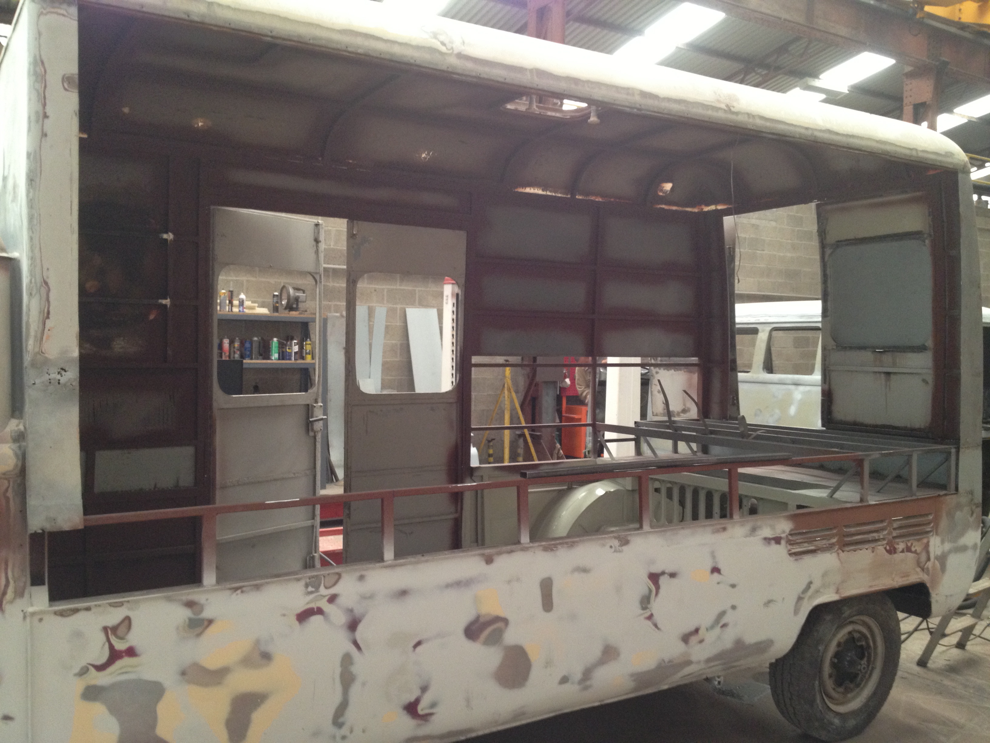

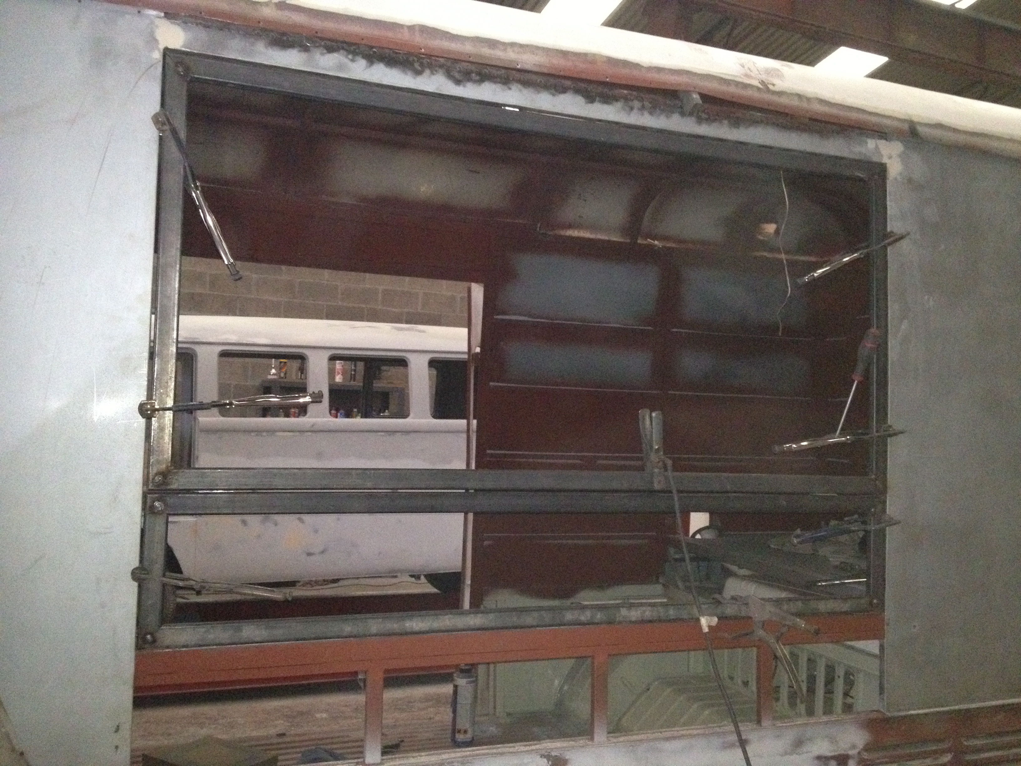

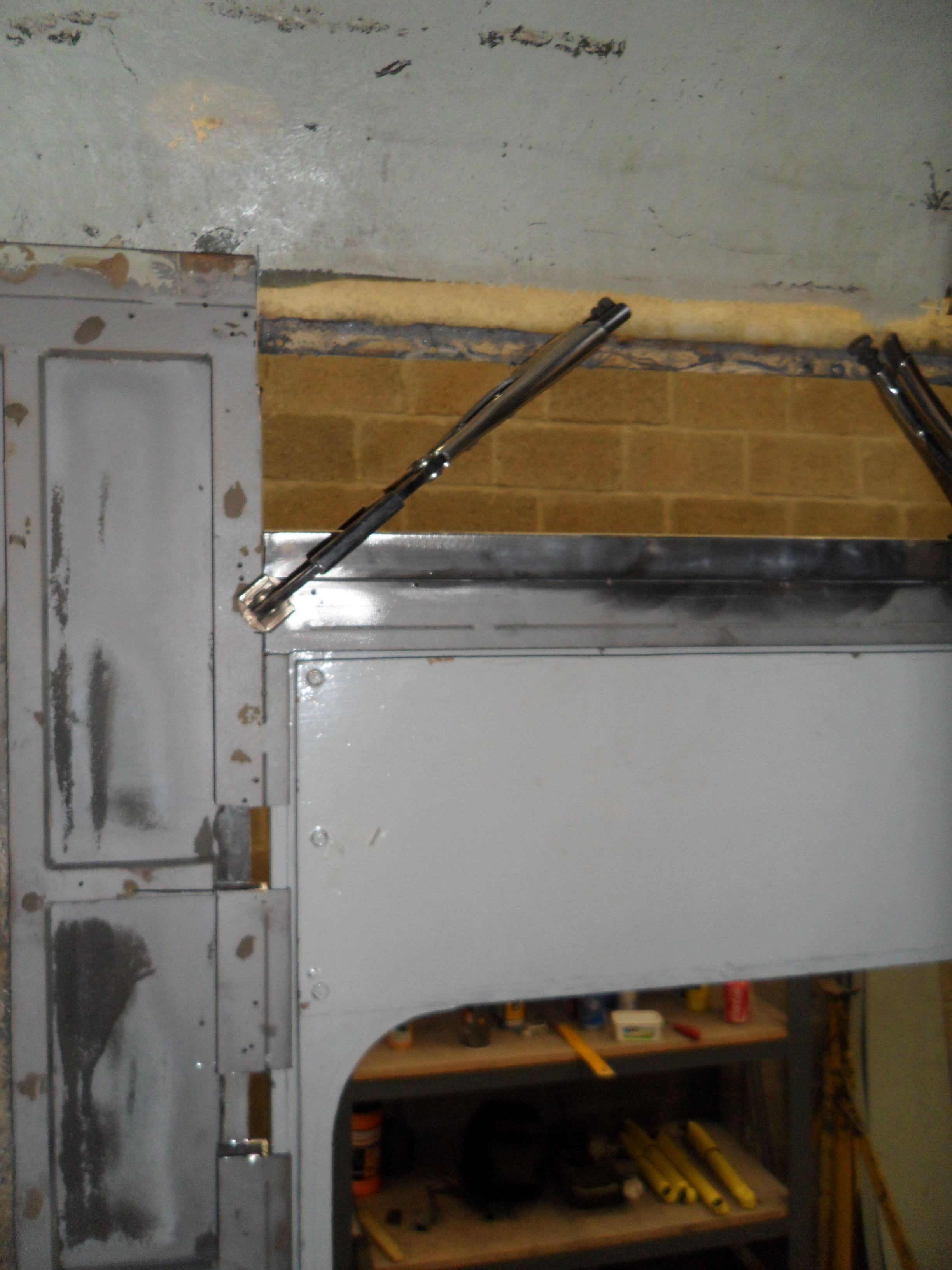

Passen, meten en de oude cabine terug plaatsen om het geheel eens te bekijken. Klik, de oude cabine, rust op het verhoogde frame. Nu kunnen we het geheel verder bestuderen, de aansluiting met de bestuurders cabine, vuldop benzinetank, zijdeuren, verstevigingen, enz...
Onder de versteviging achteraan komt de benzinetank.
De oude cabine is, op het dak na, zo goed als volledig vervangen, maar nu eerst passen, meten en nadenken hoe het verder moet.
Omdat de cabine 17cm hoger staat moeten de zijdeuren 17cm verlaagd worden t.o.v. het frame hiervan. De benzinetank heeft zijn nieuwe plaats gekregen.
Hieronder wat foto's over de opbouw van de cabine achteraan.

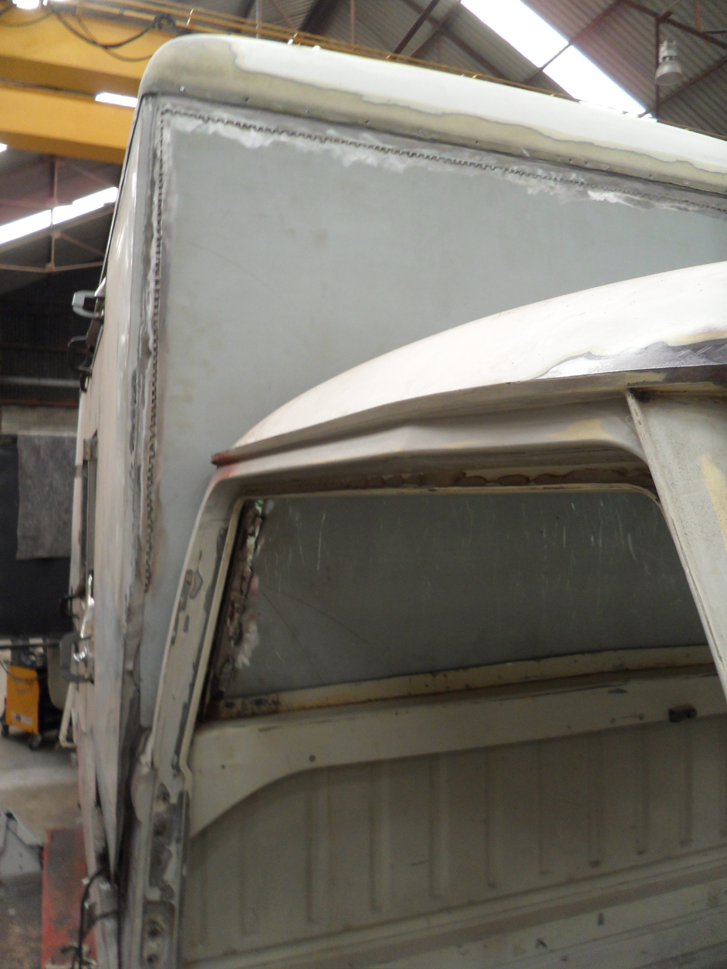

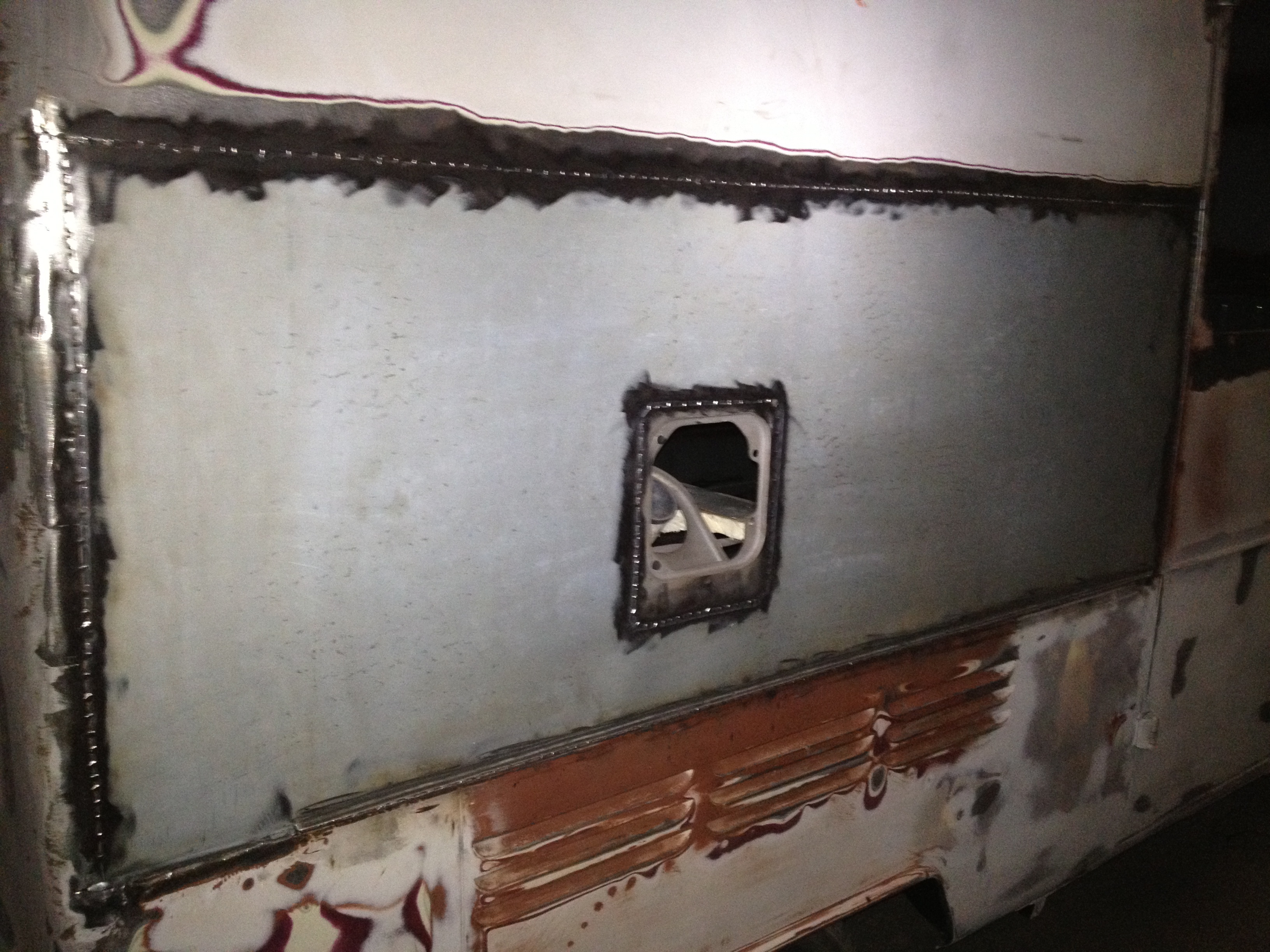

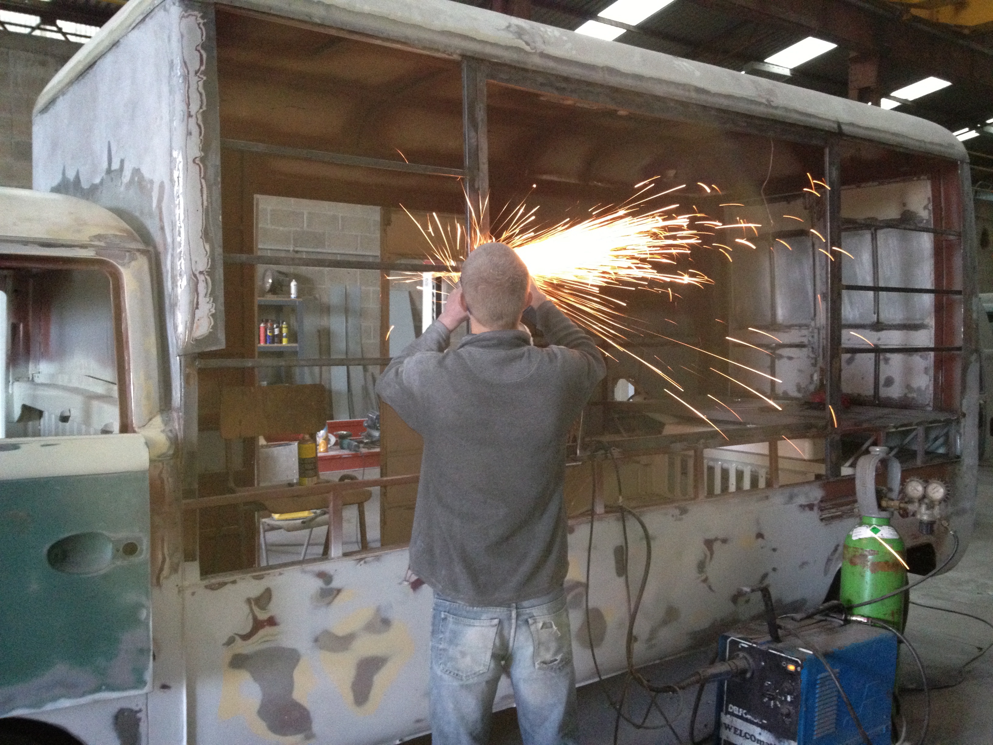

De cabine is definitief verbonden met de bestuurdersruimte. De dakgoot tussen beide was het grootste probleem.
Las- en carrosserie werken achteraan.
