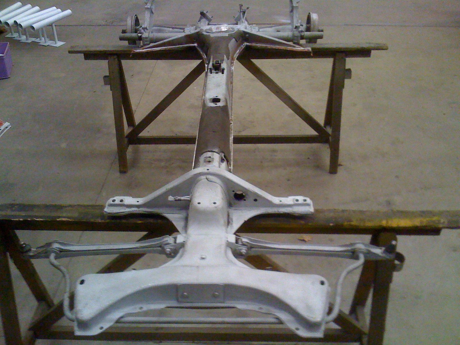

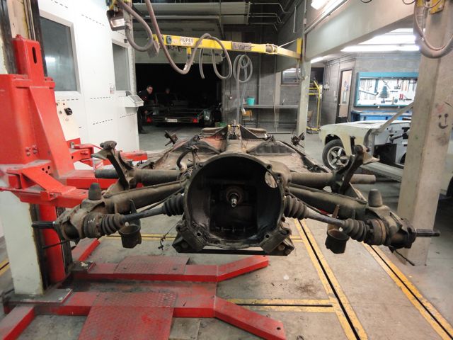

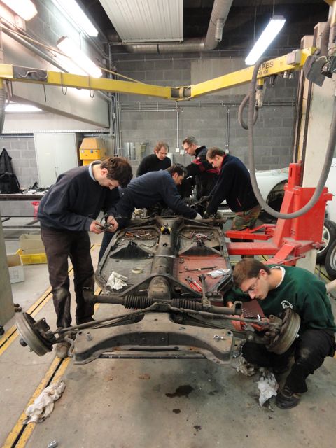

Met onze kever gaat het beter dan met die interceptor.
Zoals je kon zien is de kas van het chassis gescheiden, het viel wel mee maar een katrolletje had handig geweest, gelukkig genoeg handen om te heffen.
Normaal gezien zal het koetswerk tegen woensdag volledig gedemonteerd zijn.
We gaan dan eens goed kijken en nadenken of we dit koetswerk zullen zandstralen, want het is eigenlijk nog een heel gezonde basis. Tot nu toe weet ik dat we de bodemplaat RA zullen vervangen, de bumpersteunen vooraan aandacht vragen en de verwarmingsbuis RA moeten oplassen.

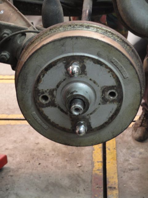

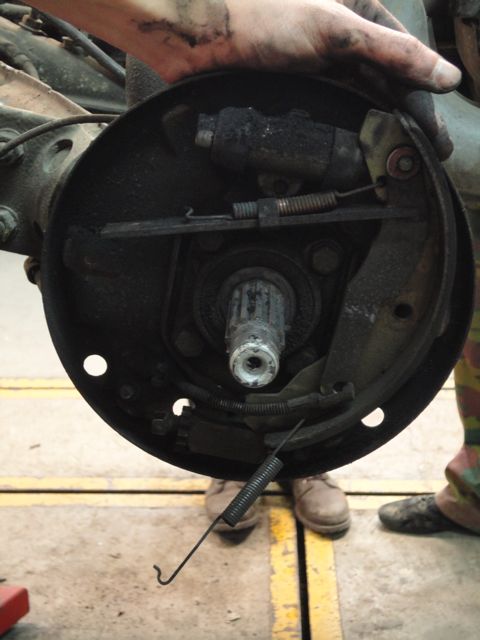

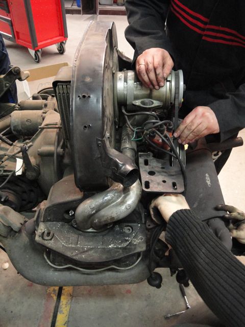

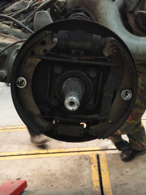

Maandag zullen we het eerste deel van de les "boven" zitten zodat ik nog wat theorie kan meegeven over de remmen, na de pauze gaan we die remmen van kever in levende lijve bekijken en controleren.

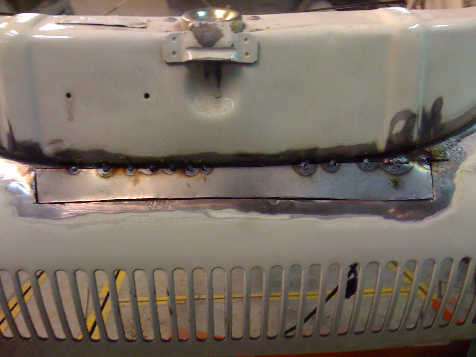

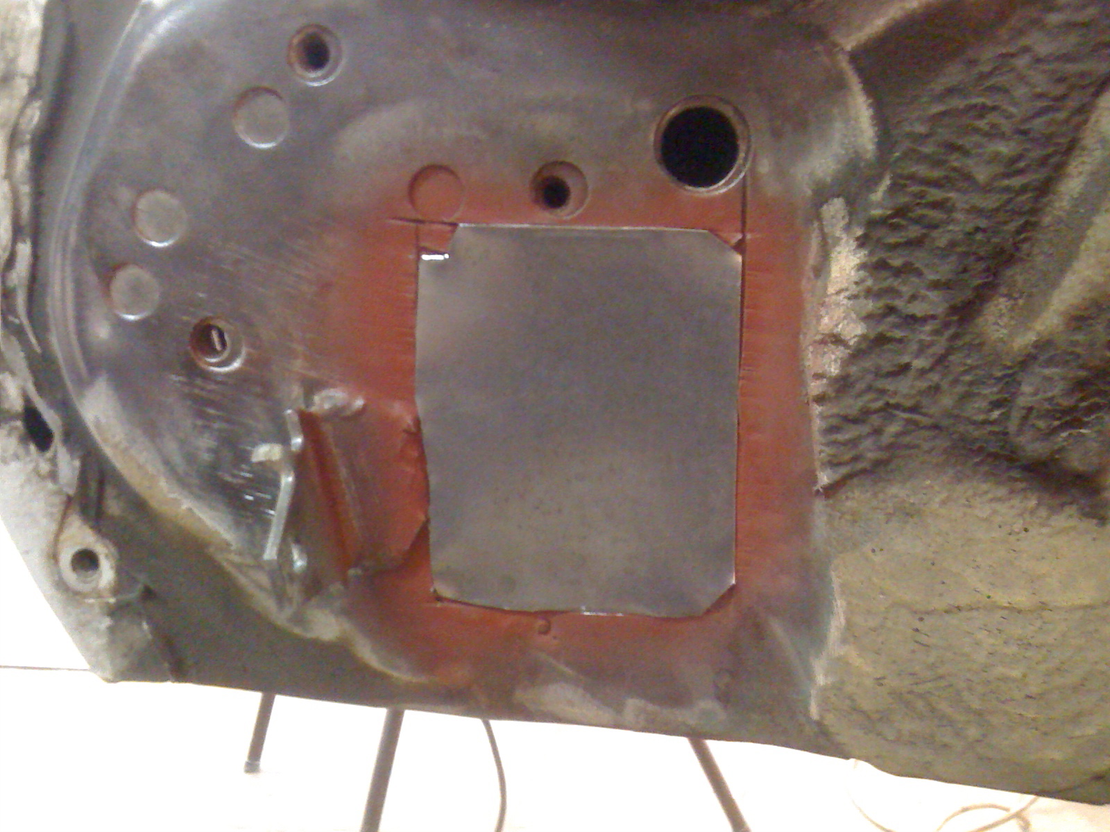

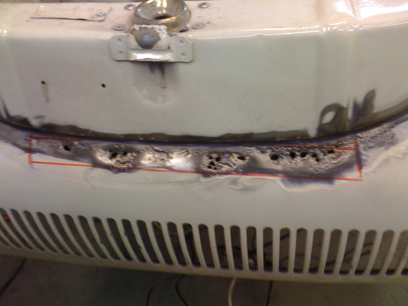

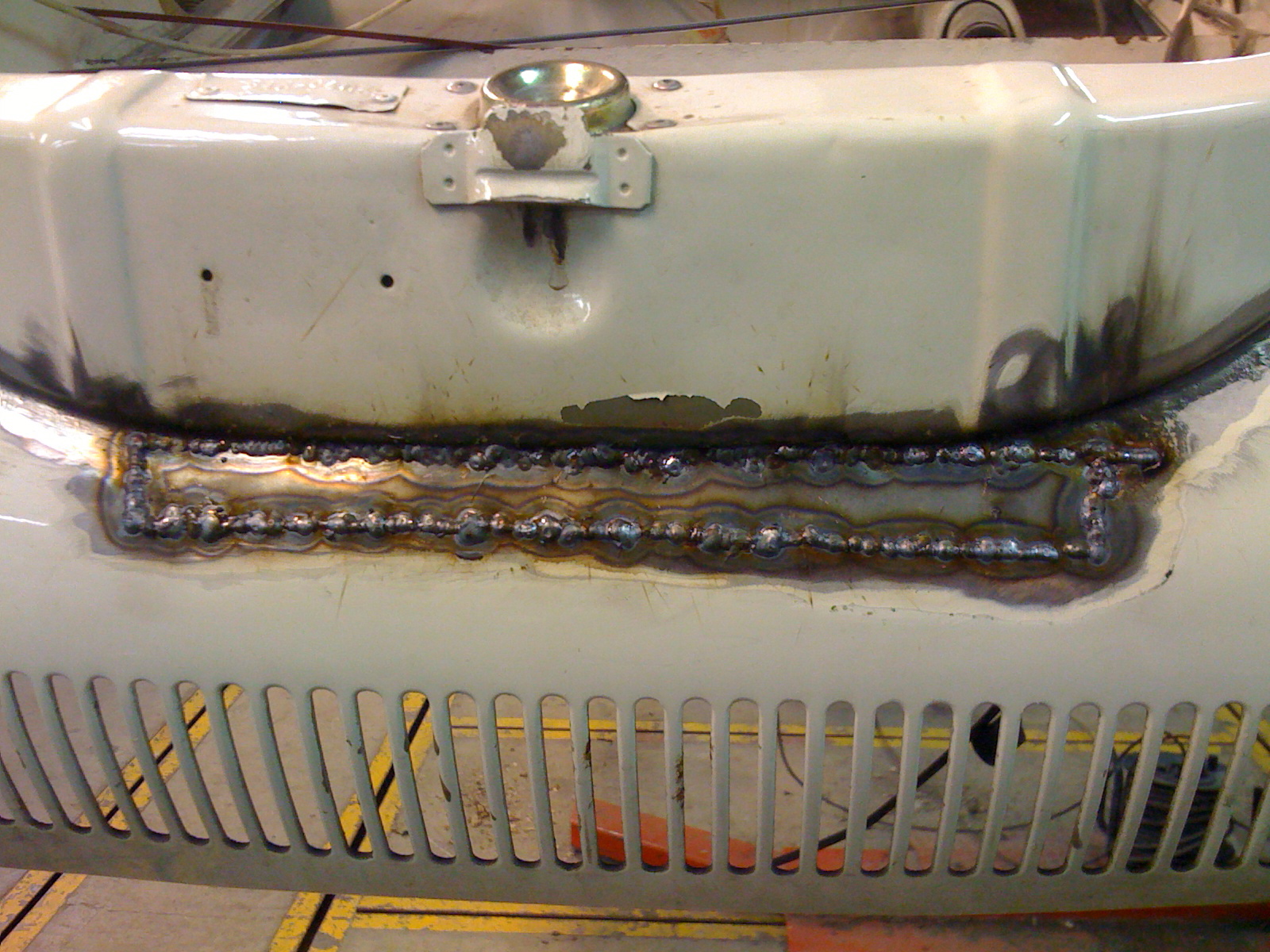

Ziehier hoe we een roestprobleem aan de onderkant van het kofferdeksel herstellen. Als je kan lassen valt het wel mee, zo niet probeer dit dan niet zelf op uw waardevolle oldtimer.

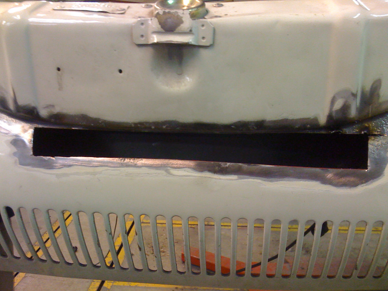

Die roest moet er uit, een nieuw plaatje inlassen, best zonder overlapping.
Het roestige deel uitgeslepen.

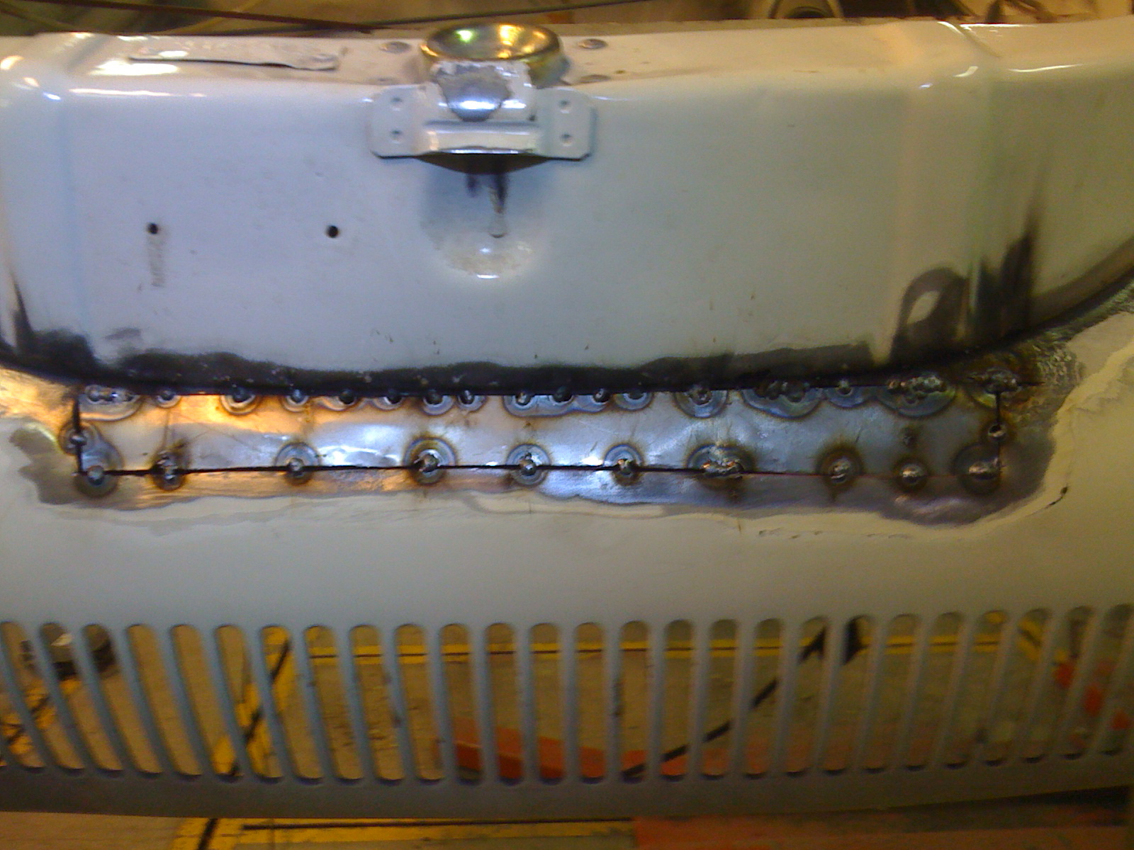

Nieuw plaatje geknipt, even vast punten om te passen.
Meer en meer puntjes zetten...wat bij timmeren...zorgen dat het plaatje mooi gelijk ligt met de basisplaat.
Tot het geheel is af gelast, telkens goed koelen met perslucht zodat plaatwerk zo weinig mogelijk kromtrekt. Zorg voor een goede inbranding van de laspuntjes.

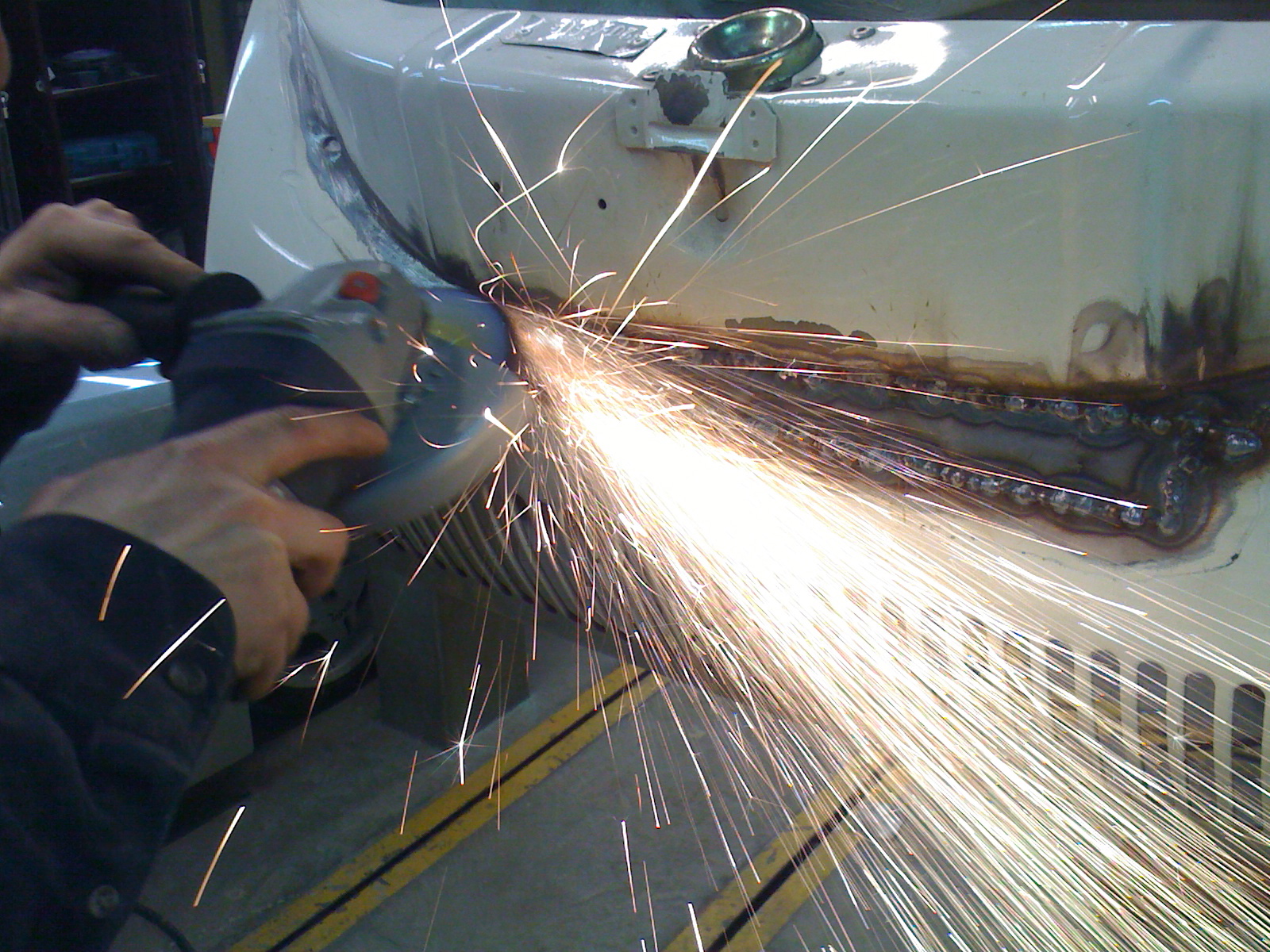

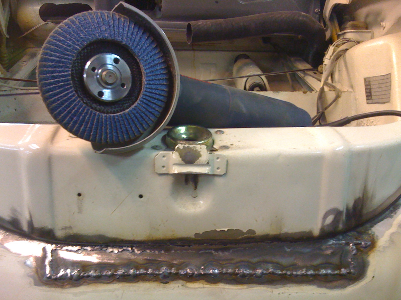

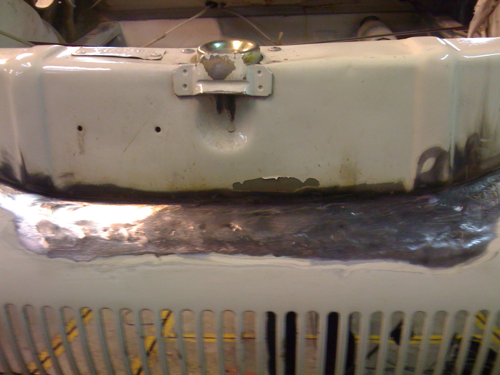

De laspunten voorzichtig afslijpen, let op dat je niet op de plaat slijpt want deze is al maar 0,8 mm dik. Ook weer koelen met perslucht.
Het beste om lasnaden op carrosserie weg te slijpen is deze conische lamellenschijf, "bijt" goed dus minder warmte ontwikkeling en door de conische voet heb je goed zicht op de weg te lijpen lasnaad.

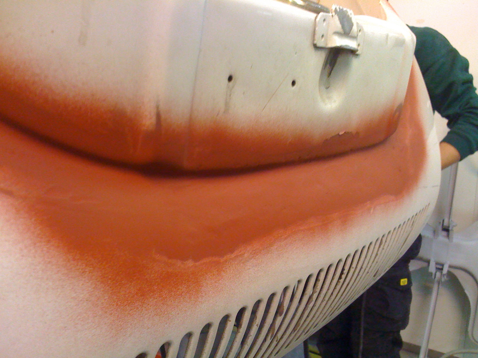

Lasnaad volledig weggeslepen en netjes afgewerkt.

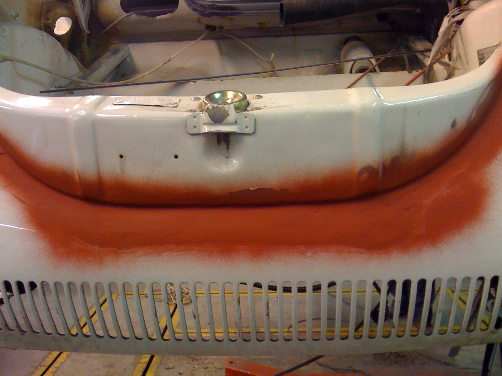

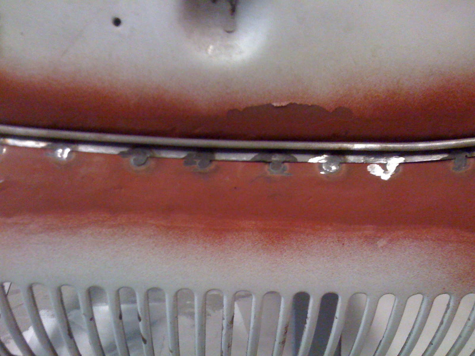

Een streepje lasprimer erop want hierover komt nog een beugeltje voor de afsluitrubber gelast.
Zo hebben we nog redelijk wat plaatjes te lassen, maar t.o.v. het NSU'ke zijn deze werken nog zeer goed te doen.
Ondertussen is het beugeltje er op gelast.

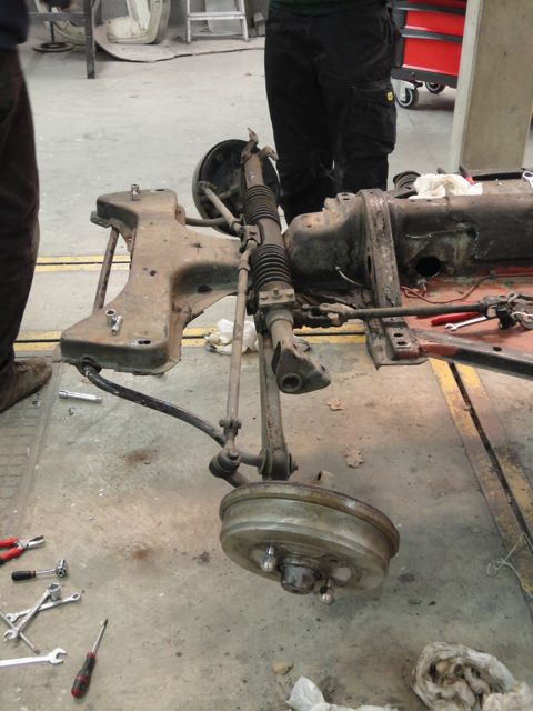

Vandaag aan het chassis van de kever bezig geweest.
De fuseekogels zijn vervangen, de oude wilden er niet makkelijk uit maar we hebben een pers van 20ton en dan lukt het wel. :twisted:

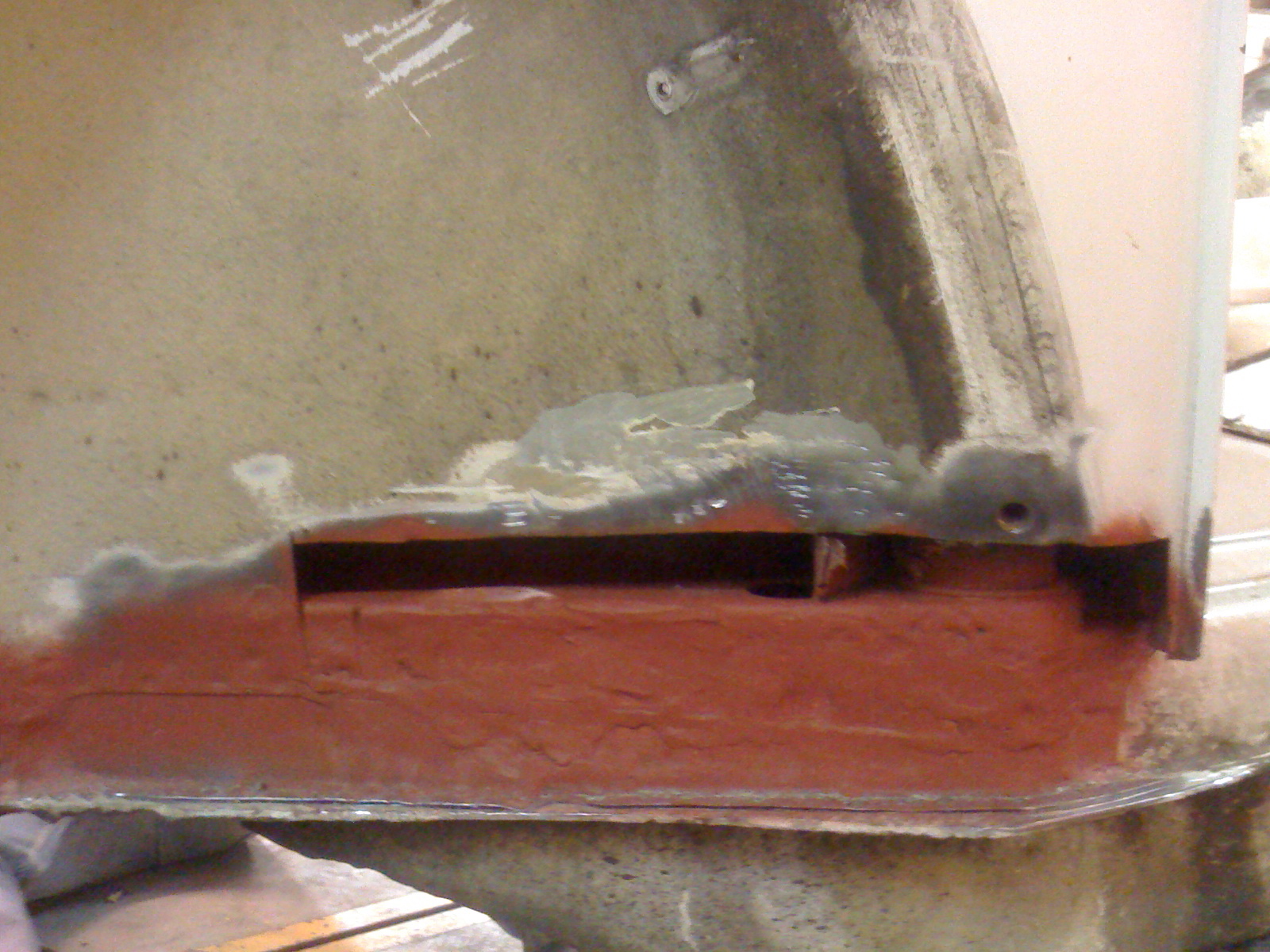

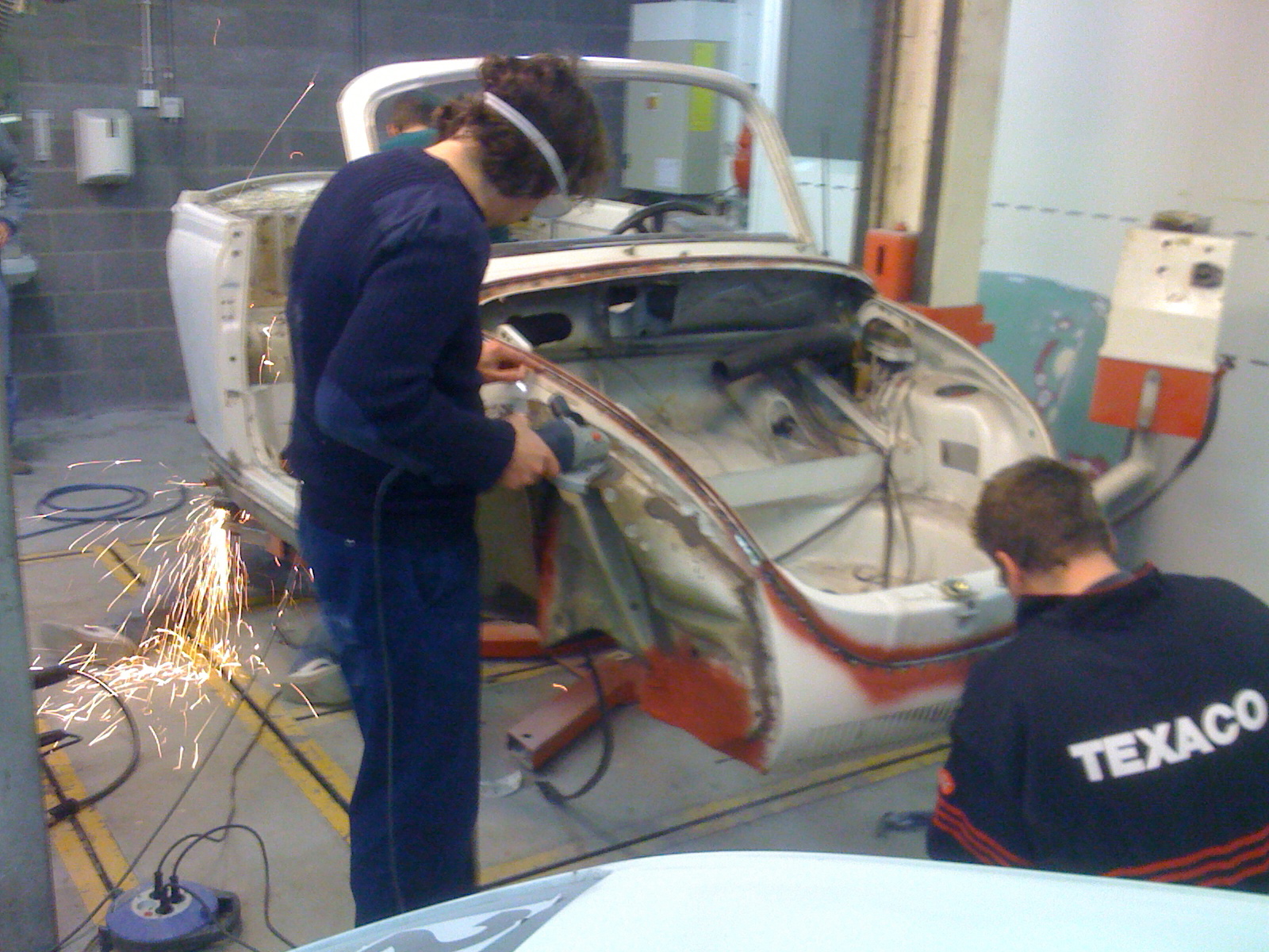

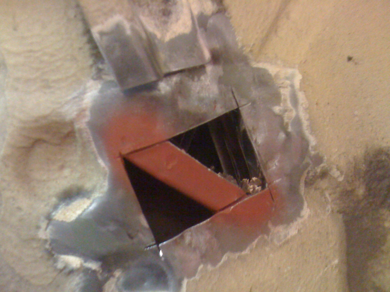

Een gezond koetswerk maar toch overal las-en slijpwerken.

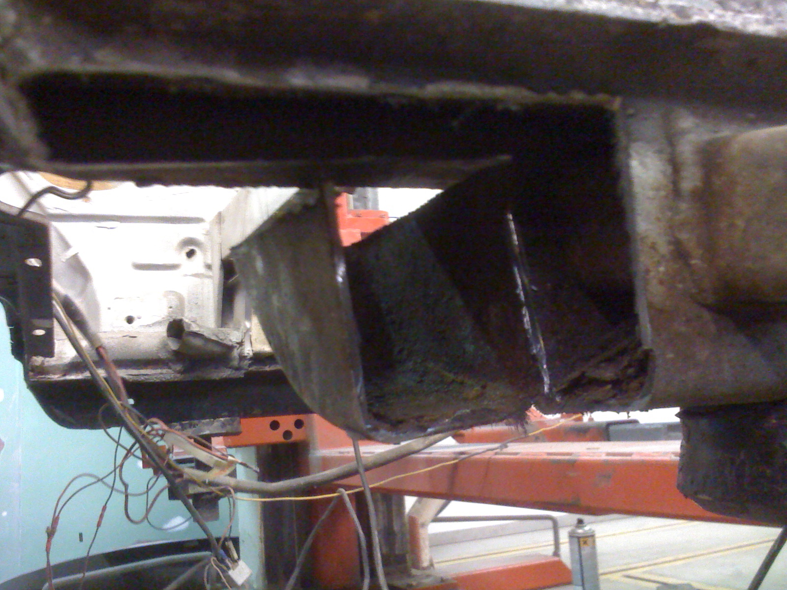

Binnenkant van de verstevigingsbalk achter de kriksteun. Dit wordt trillen met de pneumatische beitel (met stompe punt) langs de buitenkant van de gehele balk zodat vuil en roestschilfers loskomen. Dan alle vuiligheid en roest uitblazen en opzuigen.
Een mooi plaatje gemaakt door Christian, klaar om in te lassen.
Binnenkanten netjes klaargemaakt om nieuw plaatjes te lasen.
