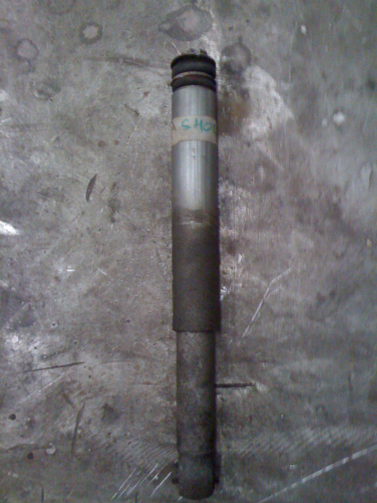

Ja, daar heb ik al eens gekeken, maar de foto van die schokdempers zijn van de gewone Prinz, de "sportprinz" heeft vooraan andere schokdempers.
Kijk naar de foto op hun site en de naar de foto die hier wat verder staat, dan zie je het verschil.

Hoedanook, de schokdemper (de foto althans) die bij NSU-autoteile voor de Sportprinz wordt aangeboden is een heel andere dan diegene die wij nodig hebben. Het is niet mogelijk om die schokdemper te plaatsen.
Kijk en vergelijk

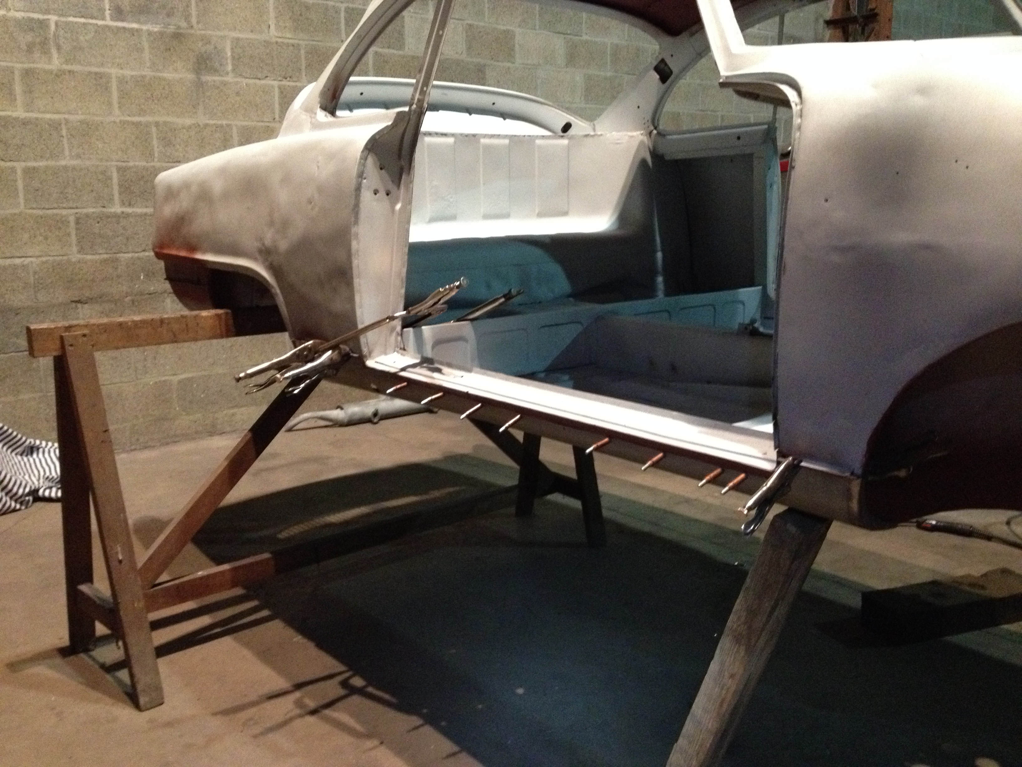

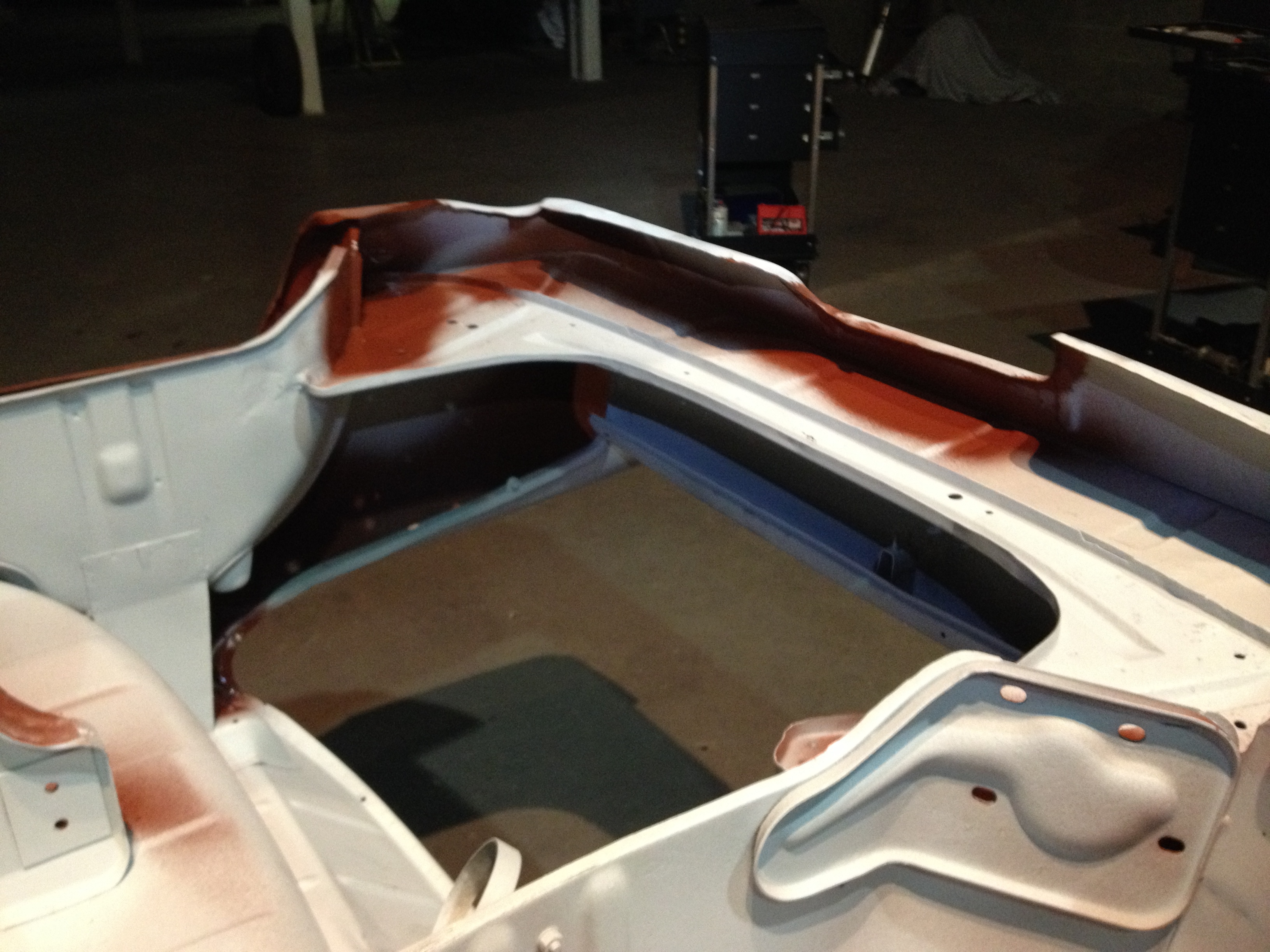

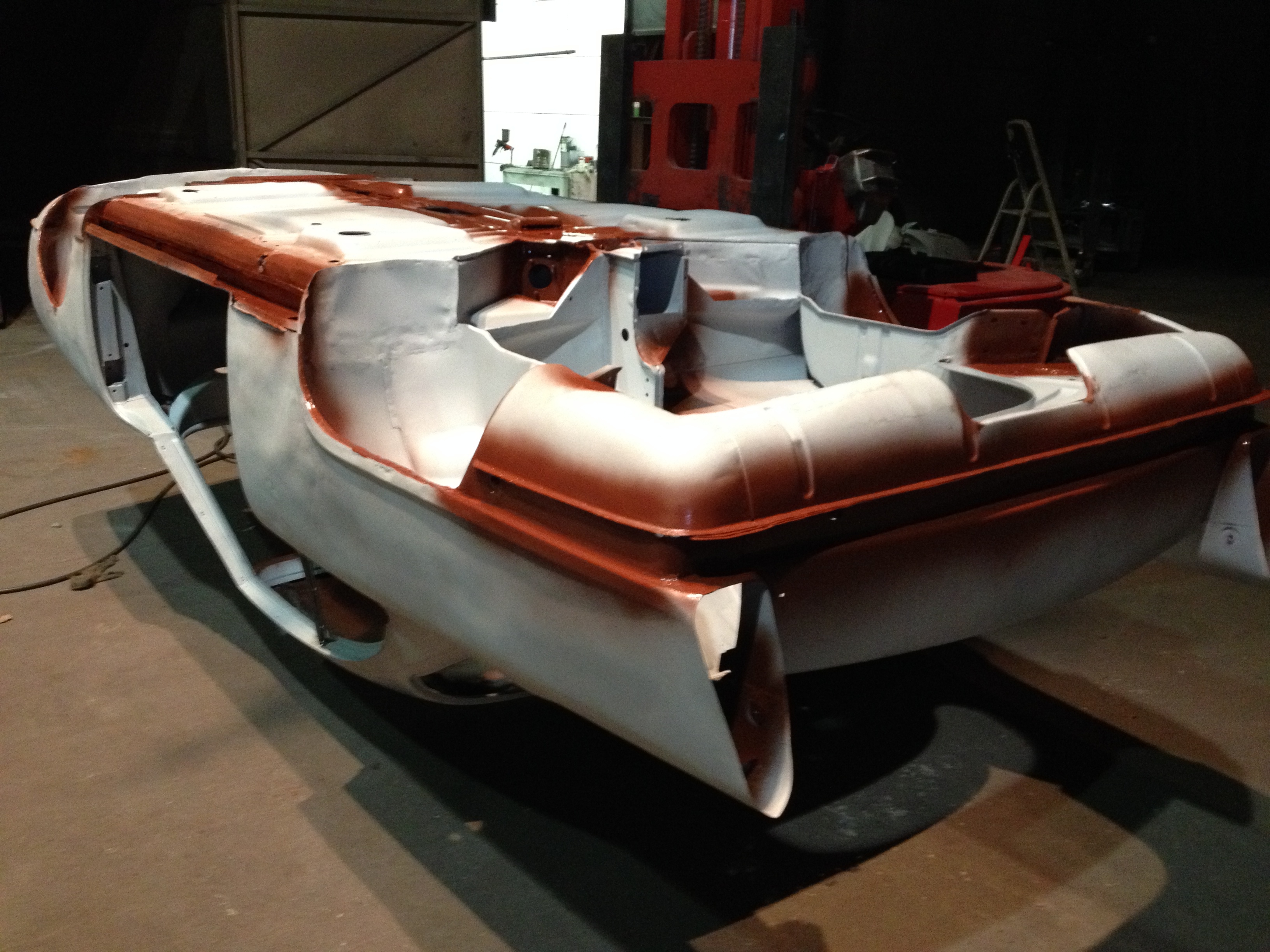

De gevoelige plaatsen voorzien van wat roest-o-leum.

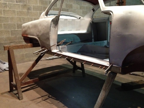

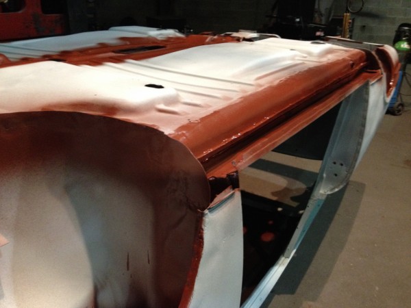

Klaar om aan de dorpels te beginnen, de allerlaatste laswerken.

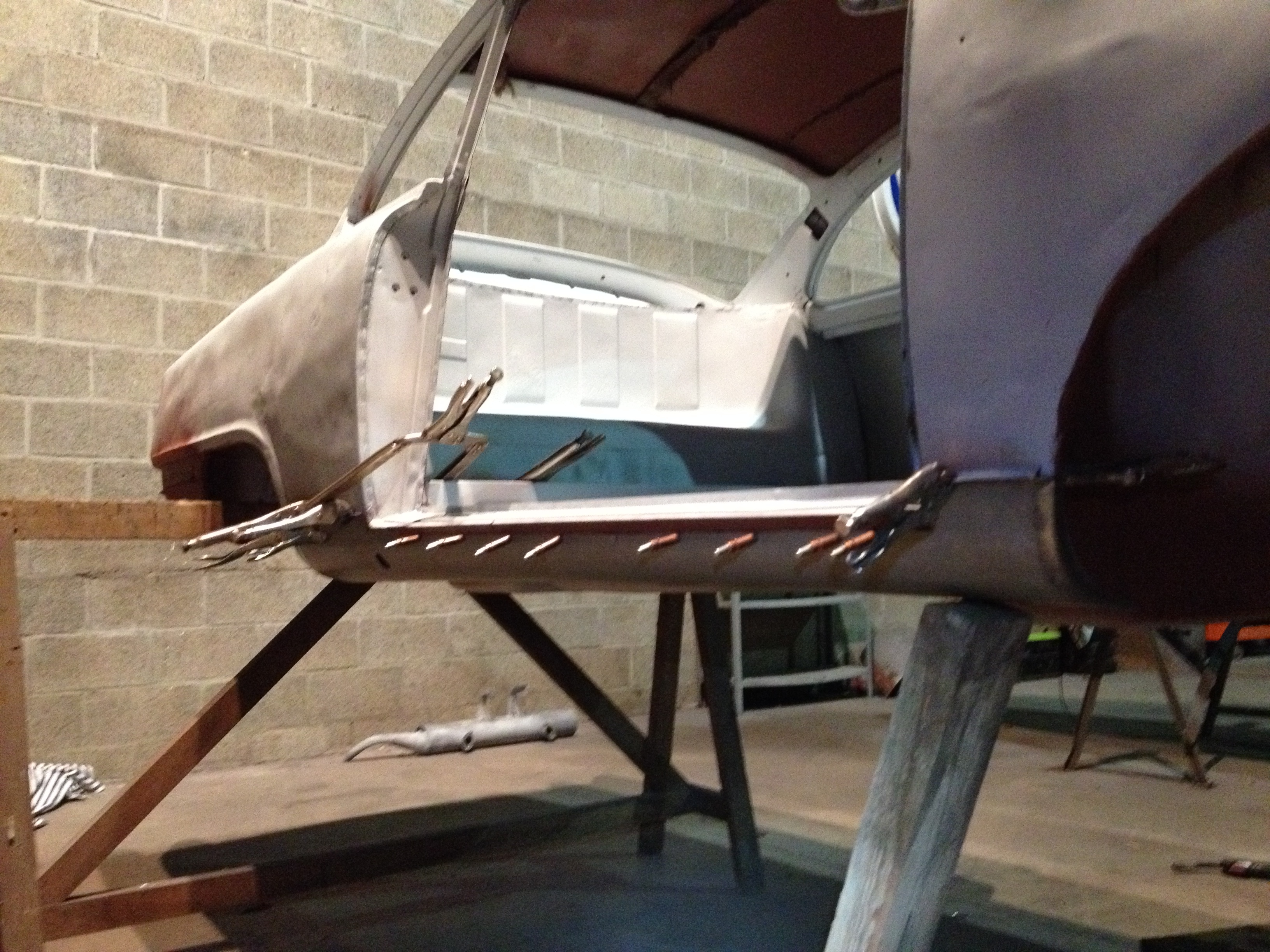

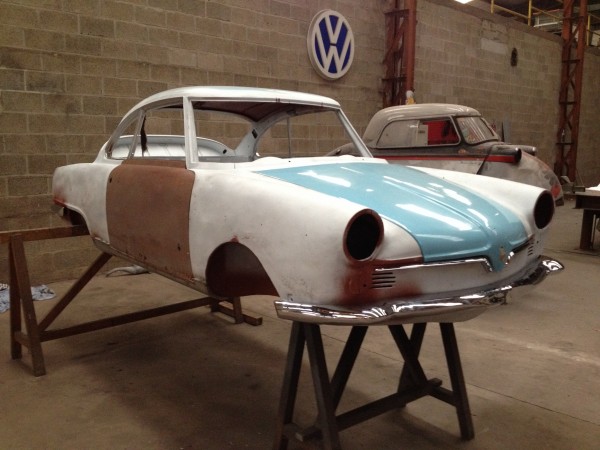

De dorpels zijn vast gepunt, nu is het passen met de deuren.
Van de vier deuren die ik heb kan ik uiteindelijk wel twee iets of wat schappelijke deuren van maken. Donordeuren passen perfect.

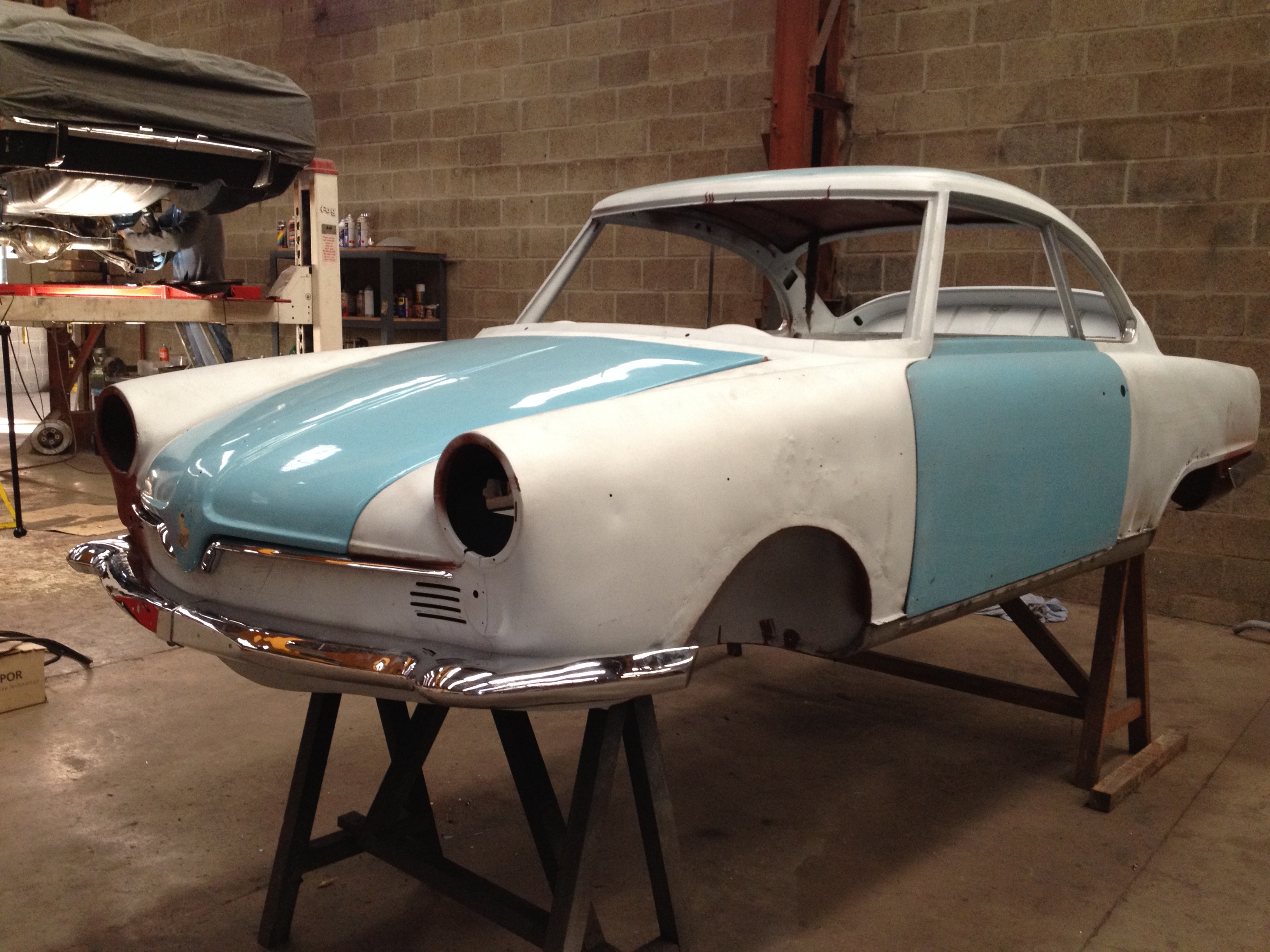

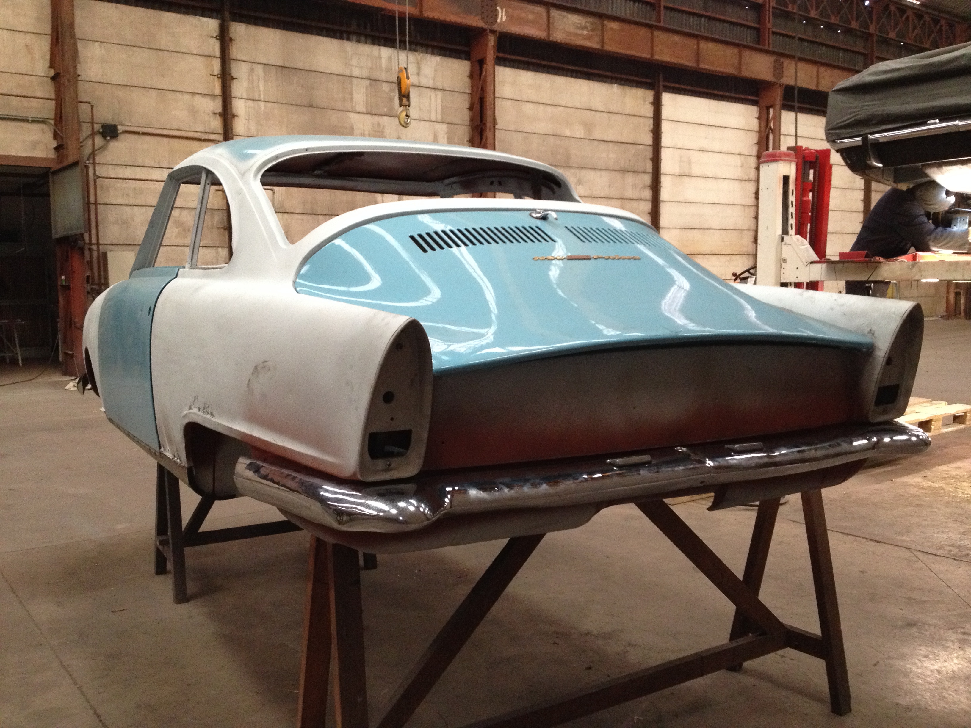

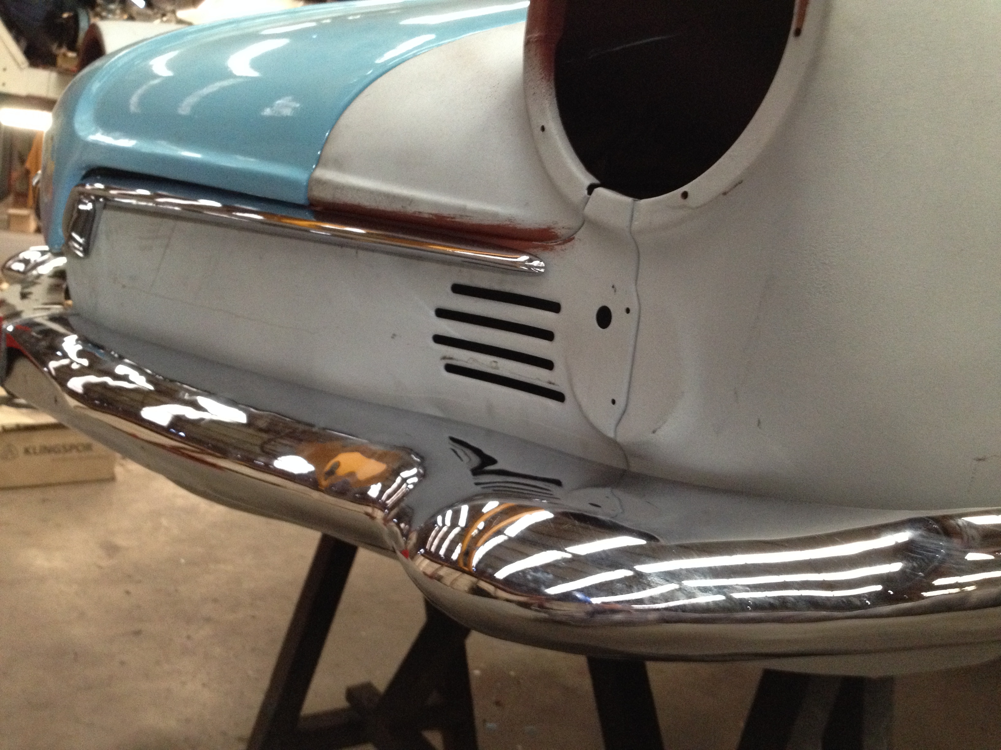

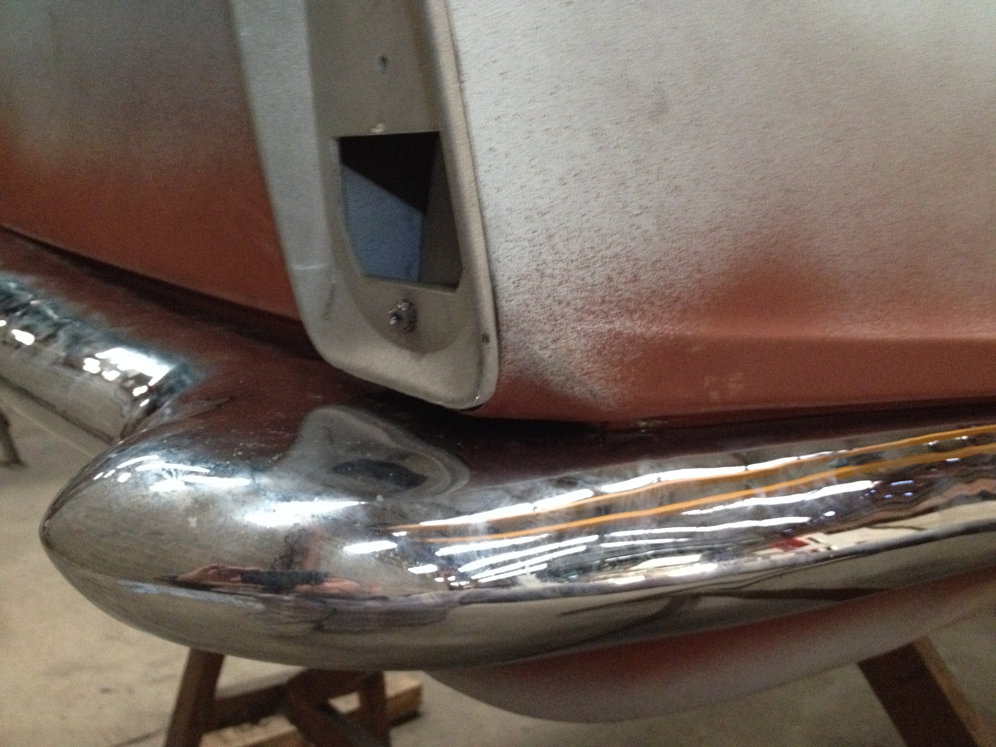

Nu de laswerken zo goed als rond zijn en we stilaan kunnen beginnen aan de carrosserie werken moeten we eerst eens zien of alles wel past.
