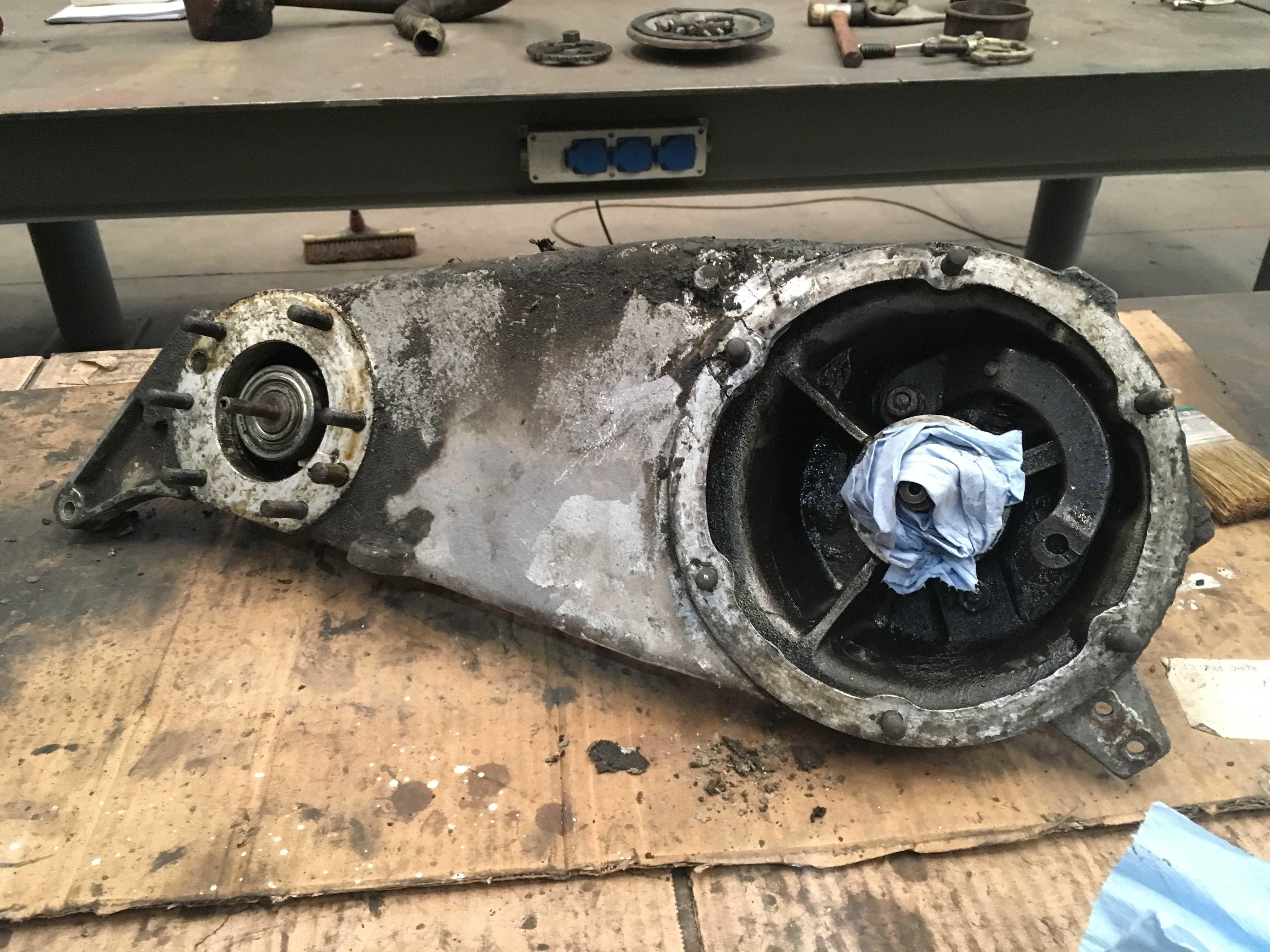

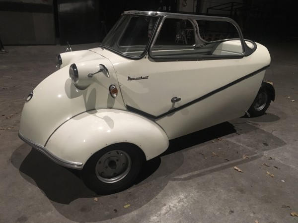

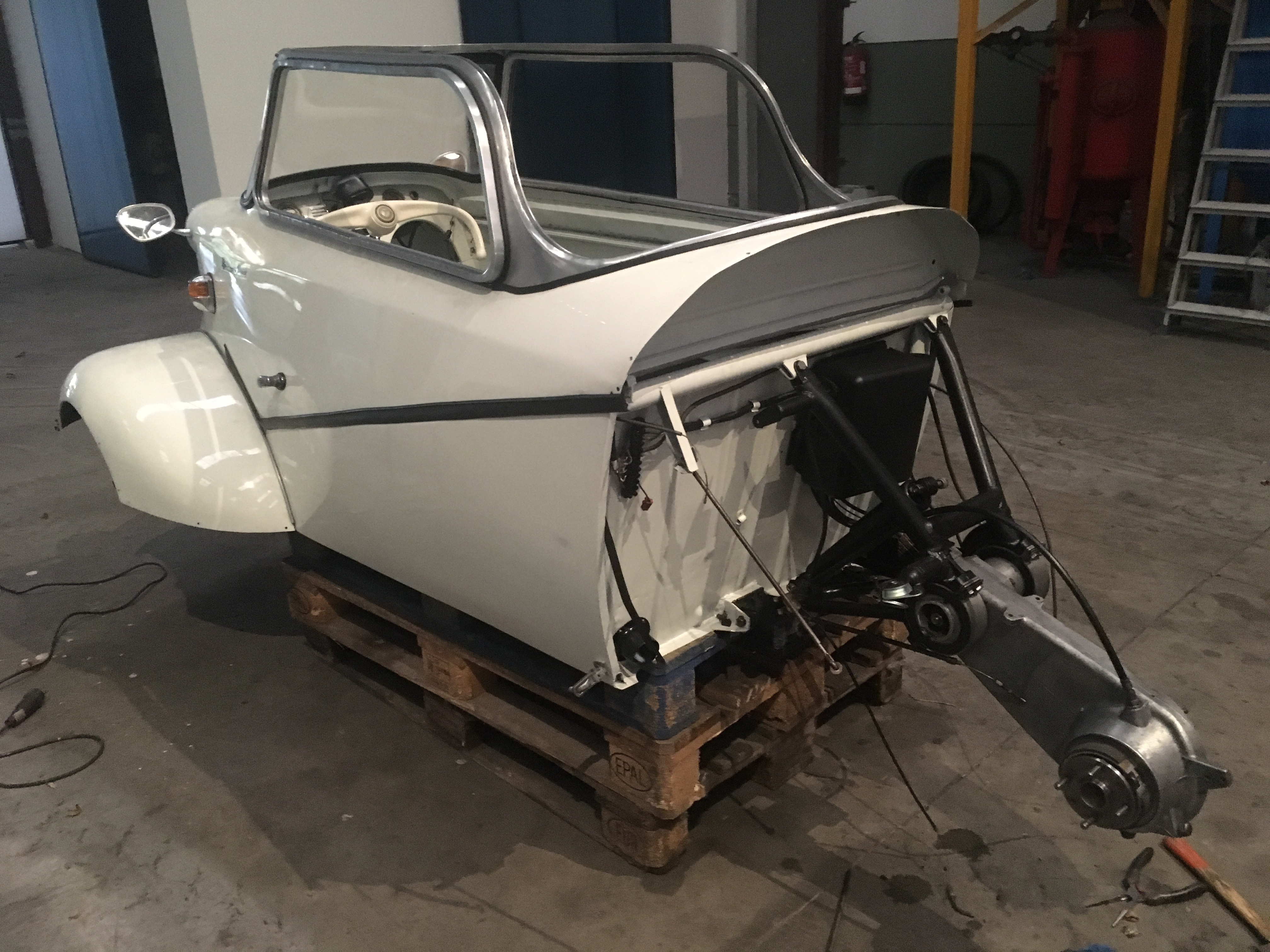

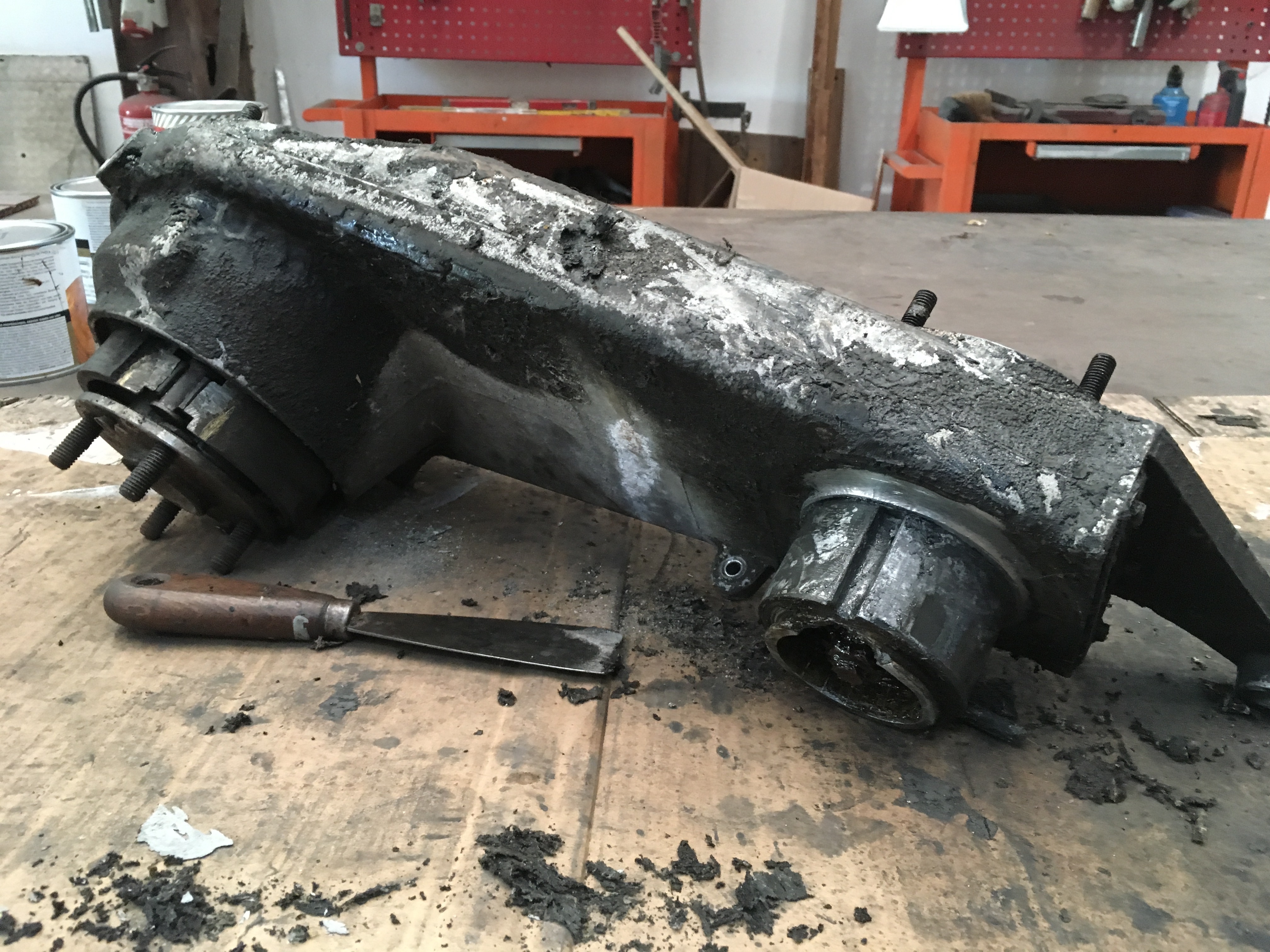

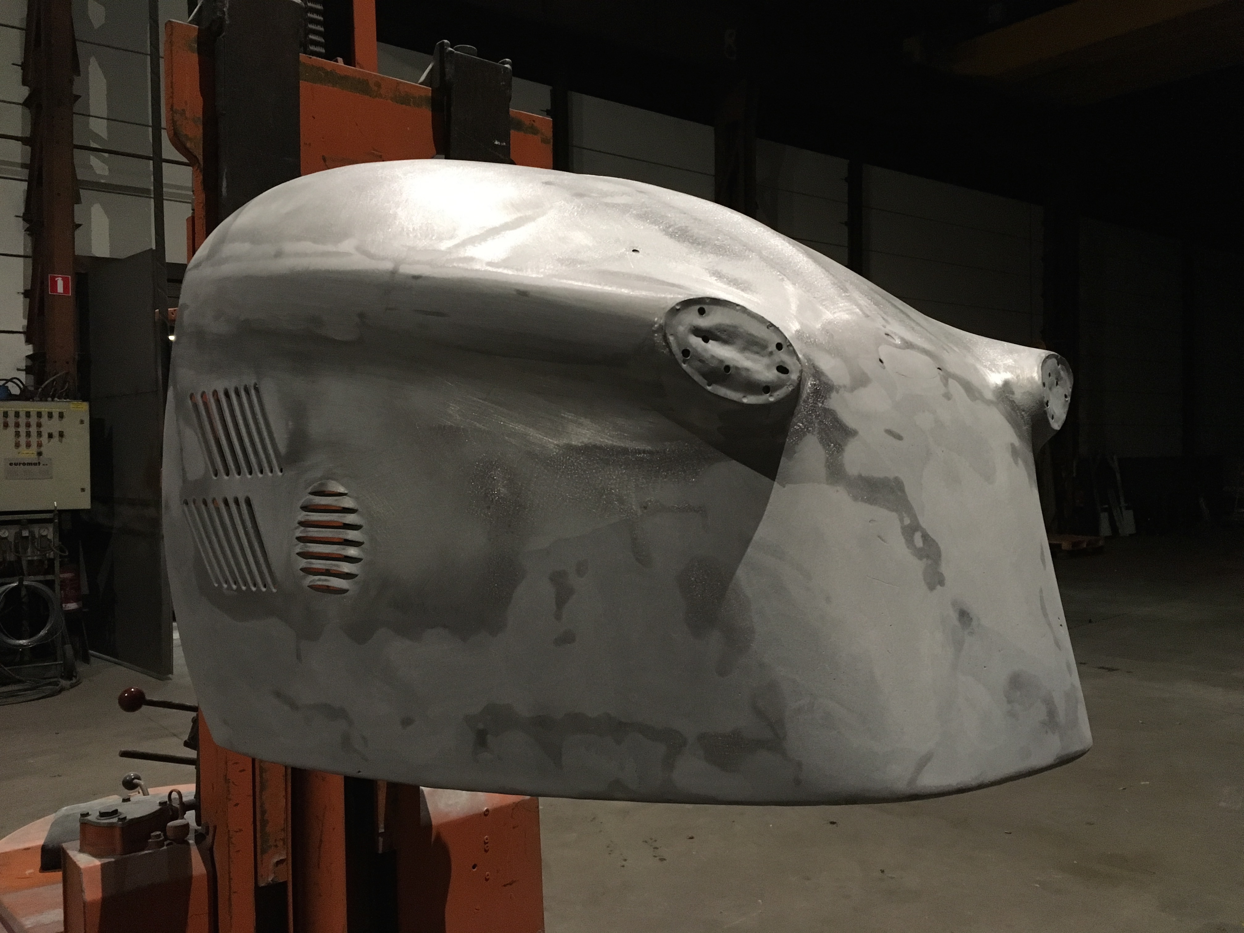

De achterbrug is aan revisie toe. Enkele scheuren in de aluminium legering. Dit moet ik laten oplassen (kan ik zelf niet).
Restauratie Messerschmitt KR200

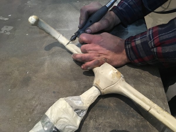

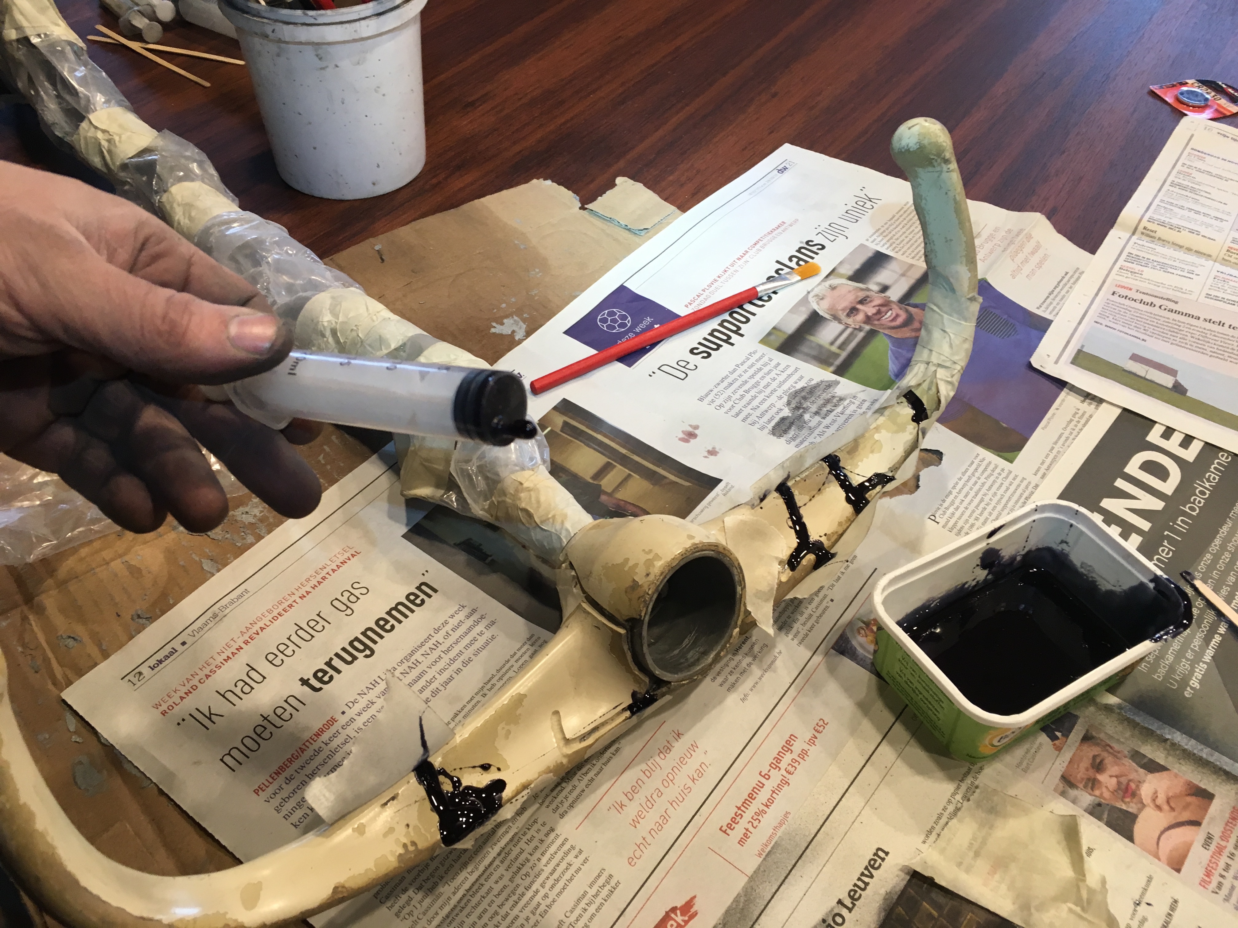

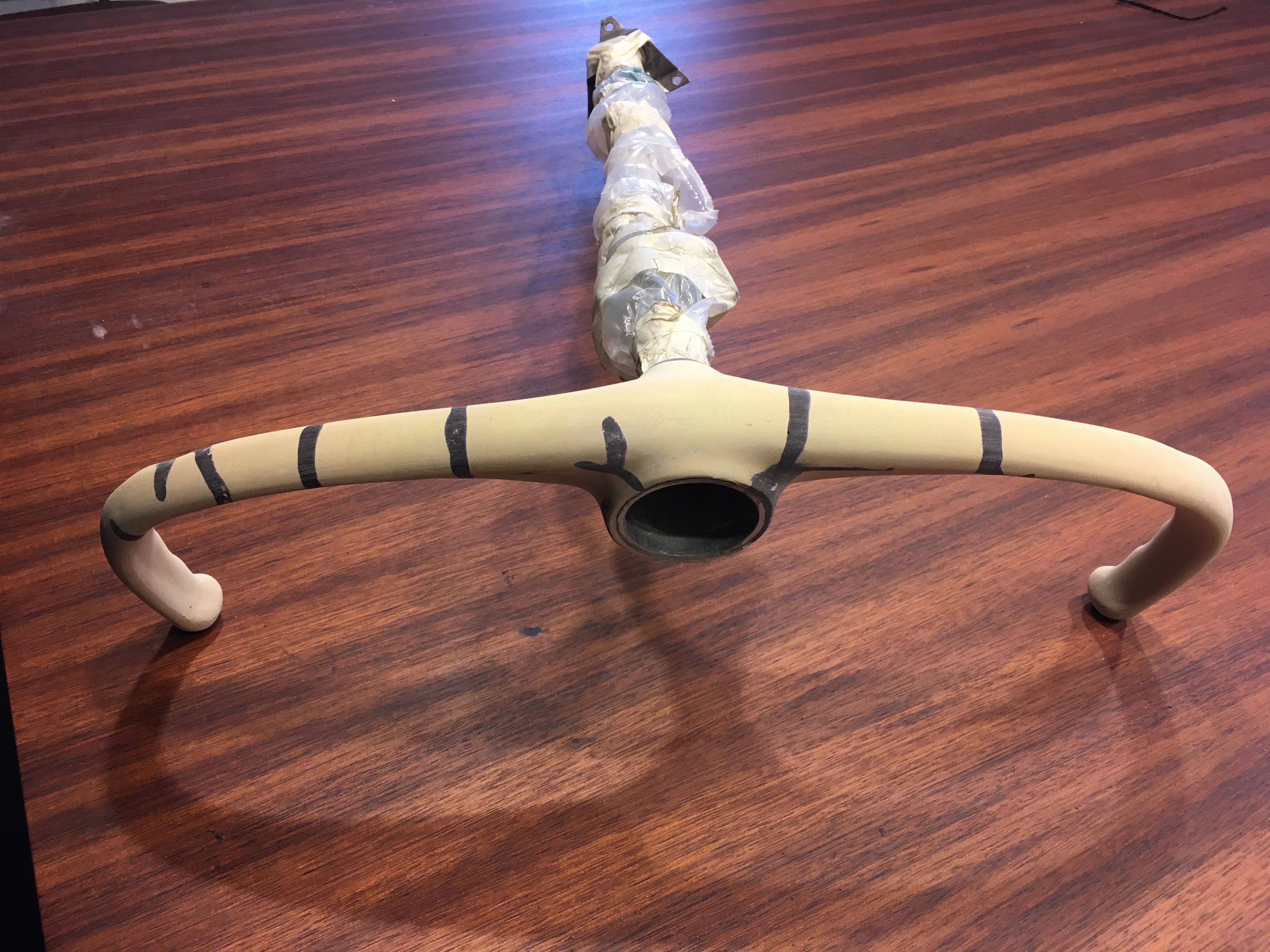

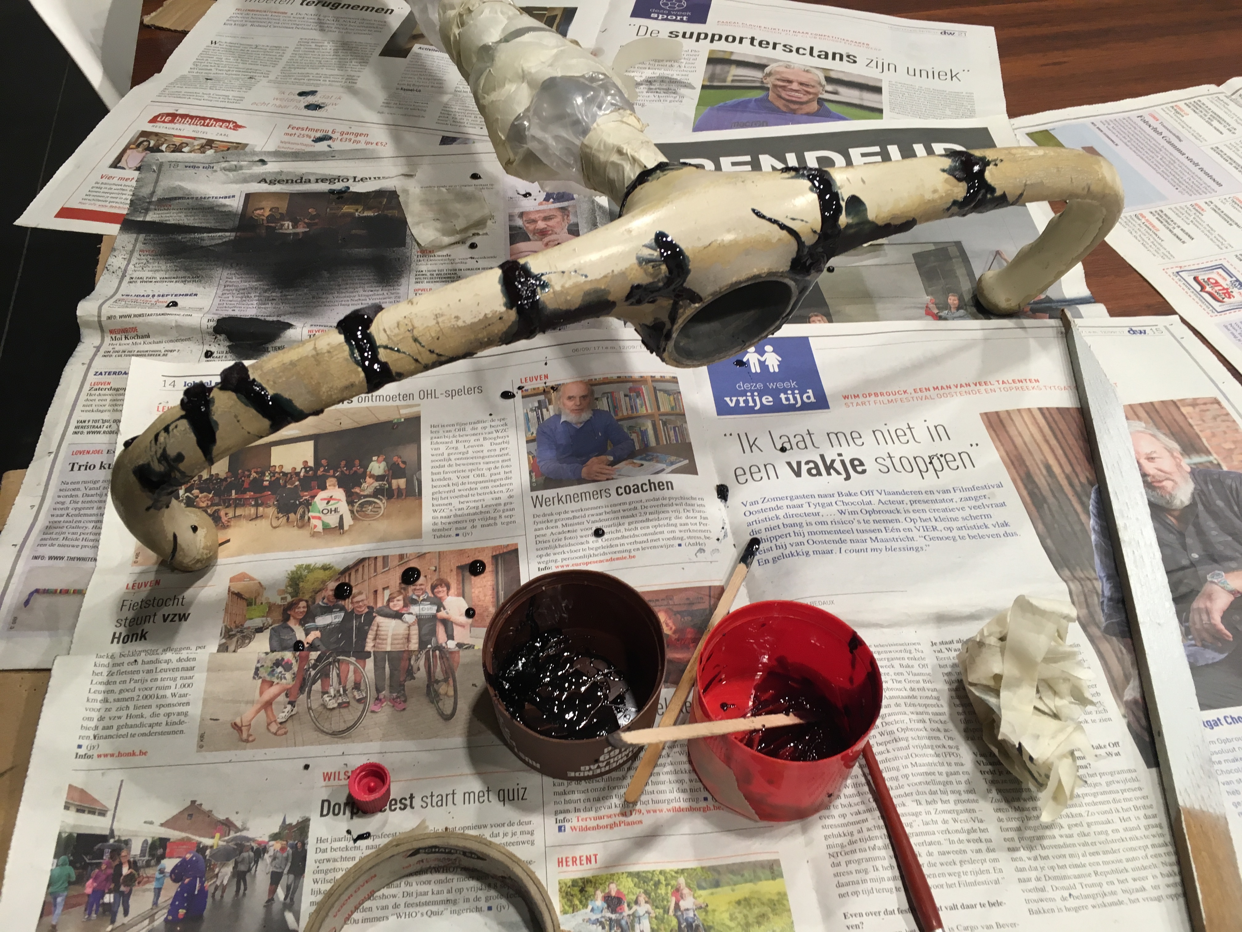

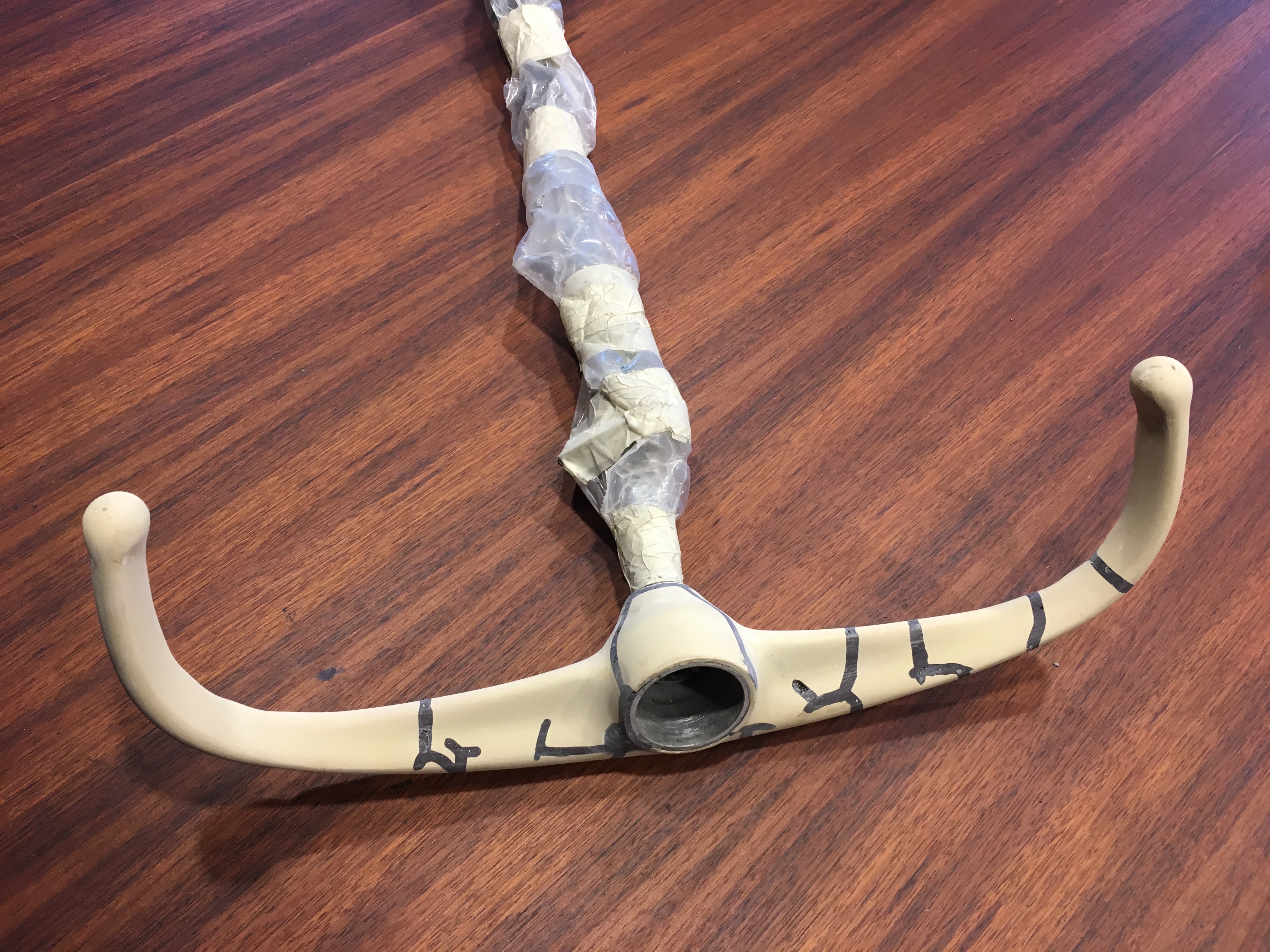

Het stuur was helemaal stuk, maar toch goed gekregen.
Op termijn verwacht ik wel ergens terug een barstje, maar dat kan geen kwaad.
Eerst heb ik de barsten uitgeslepen, dan met polyester opgevuld en zachtjes opschuren.

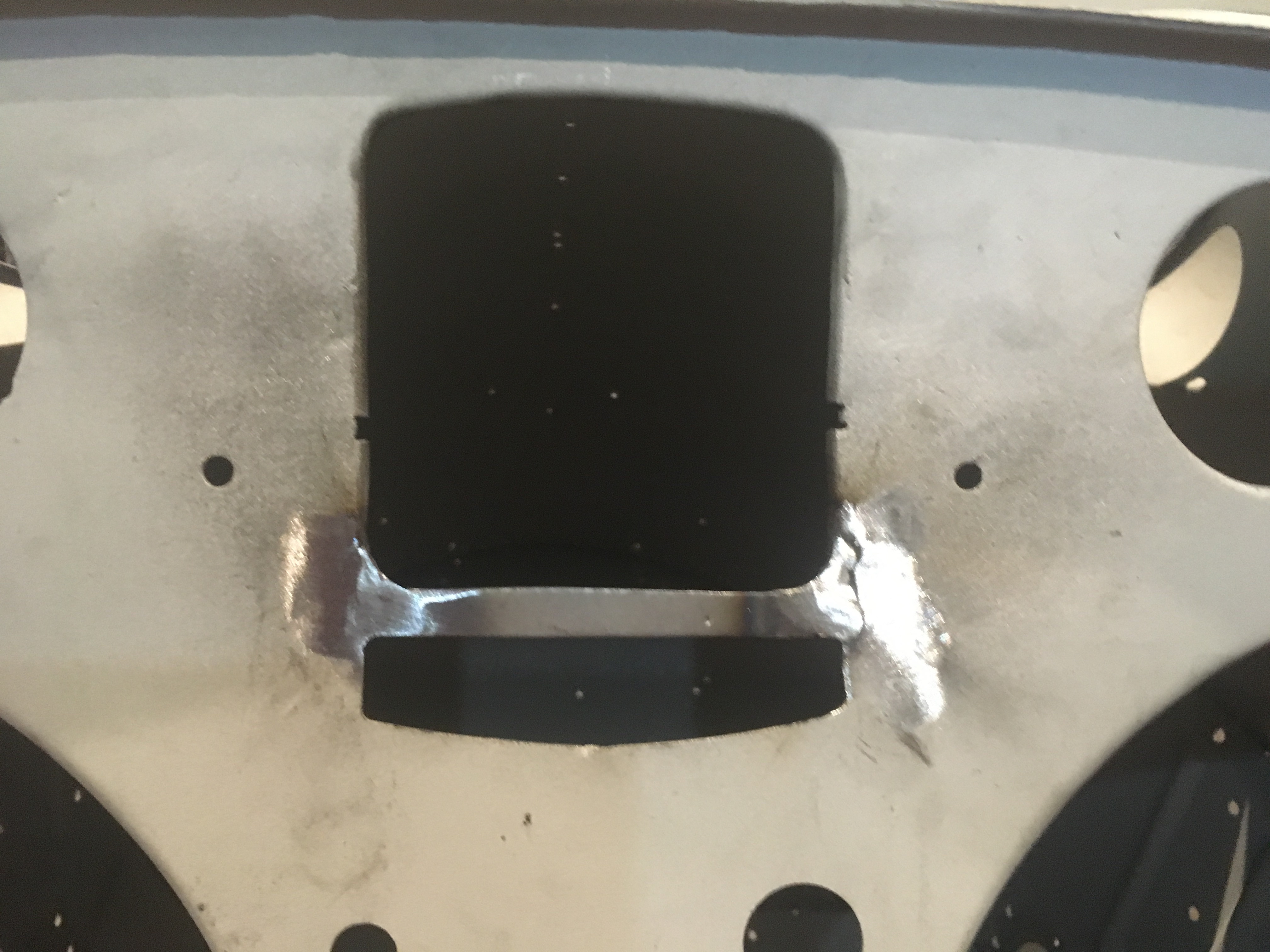

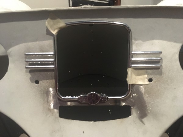

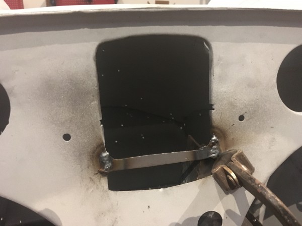

Het dashboard terug origineel gemaakt, nu nog een radio vinden, maar die zijn onbetaalbaar.

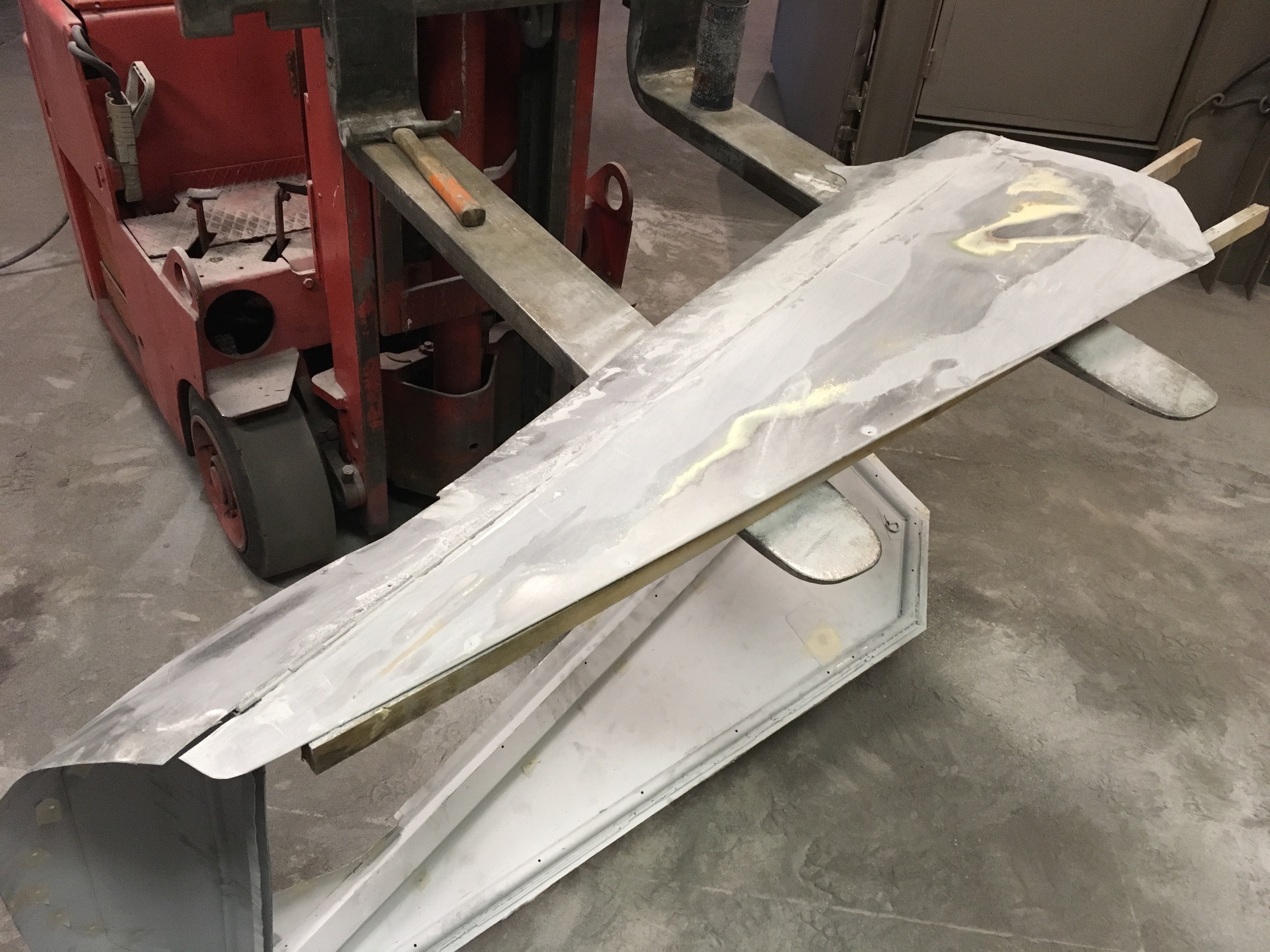

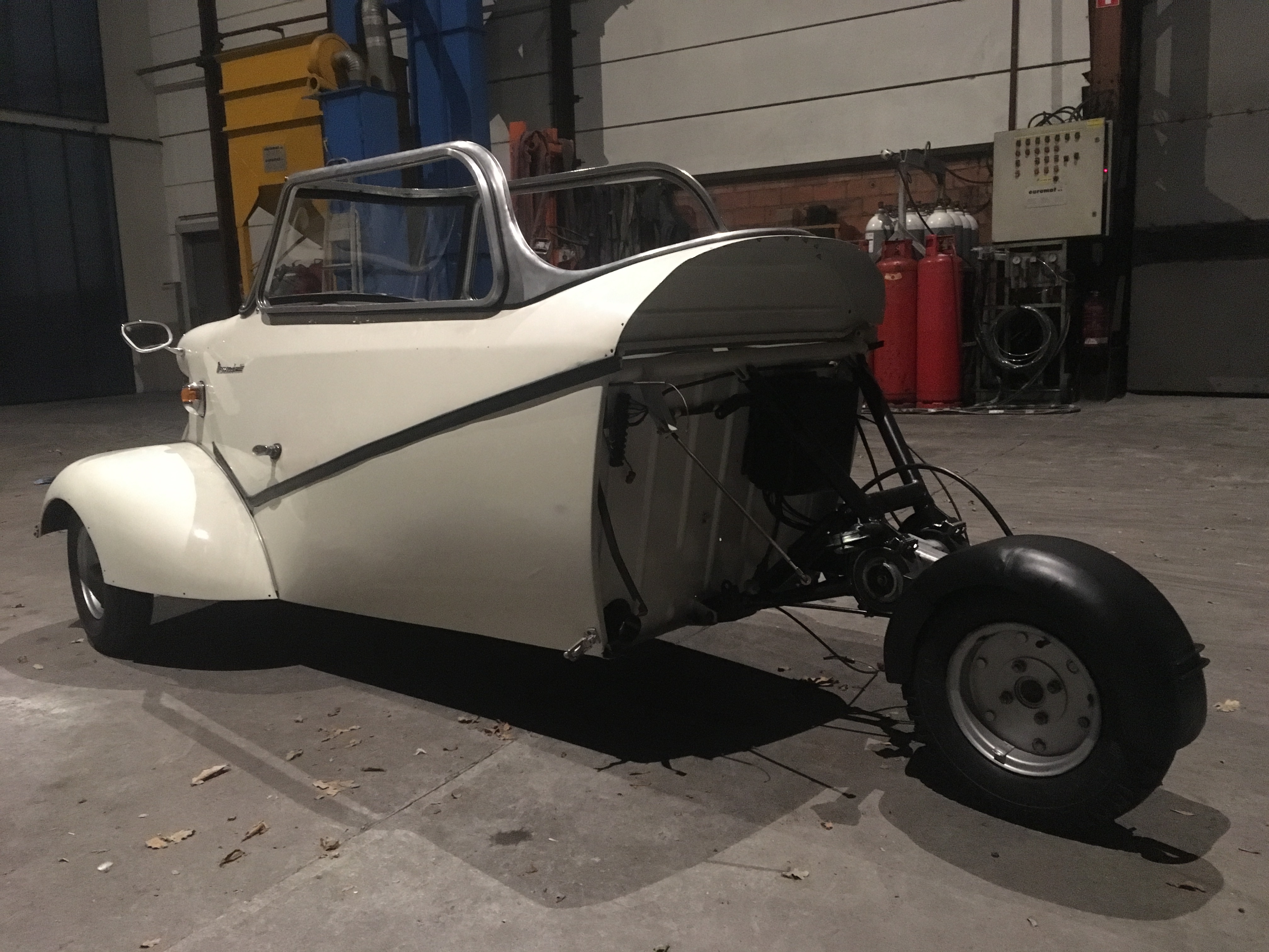

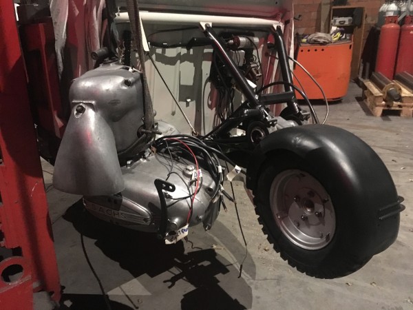

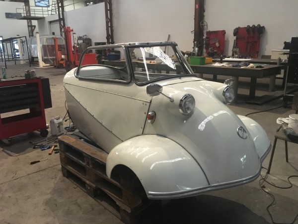

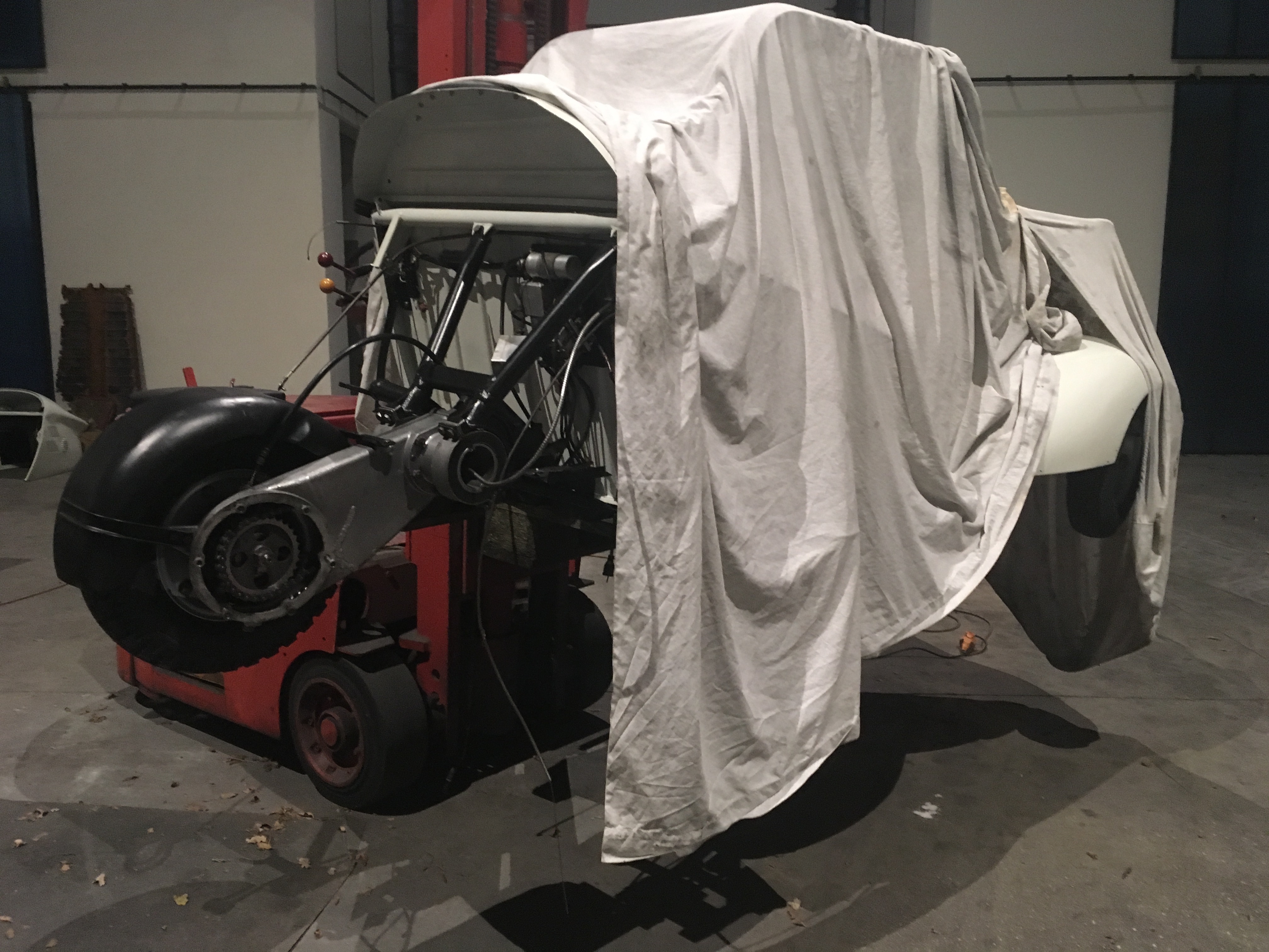

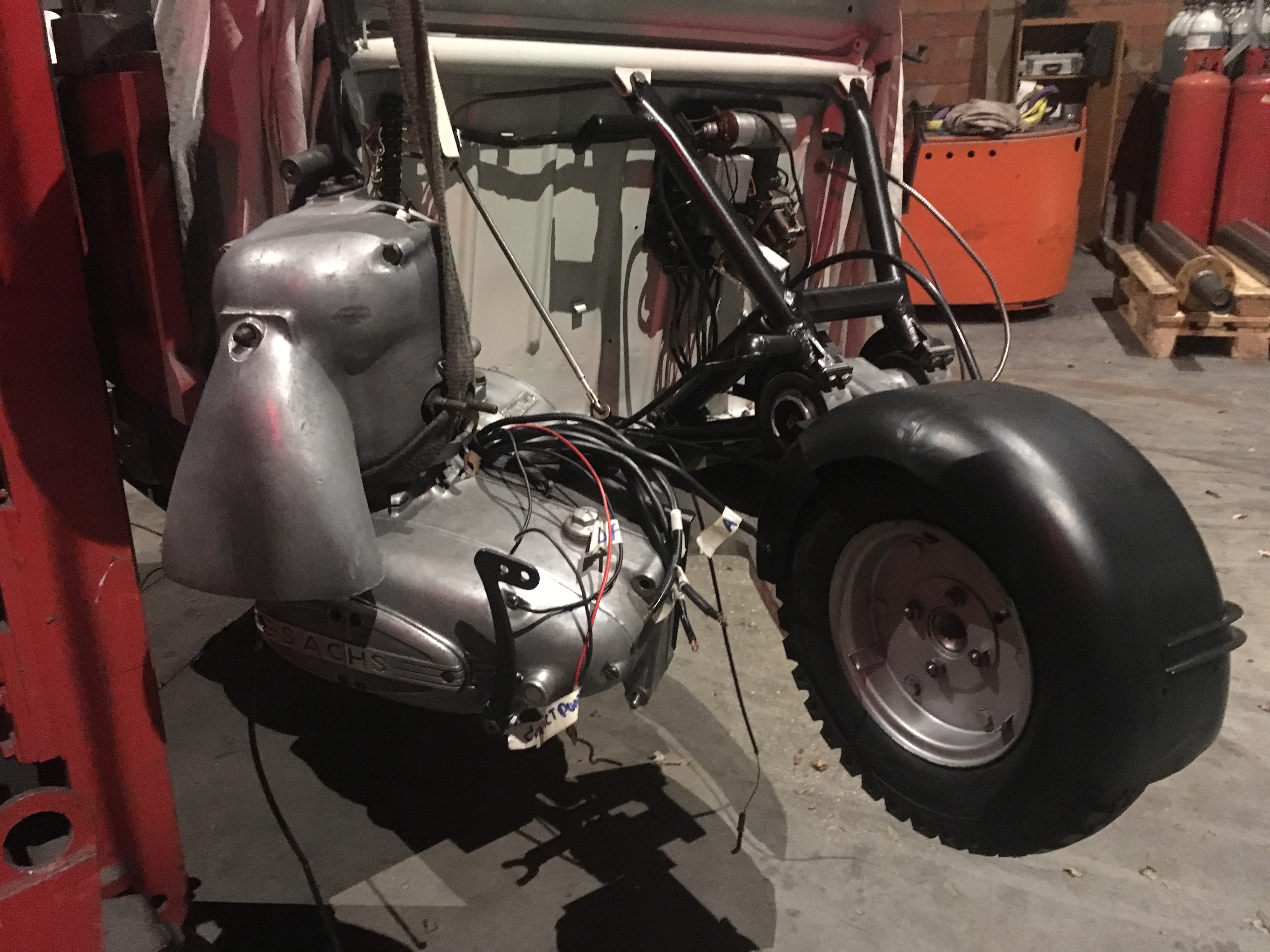

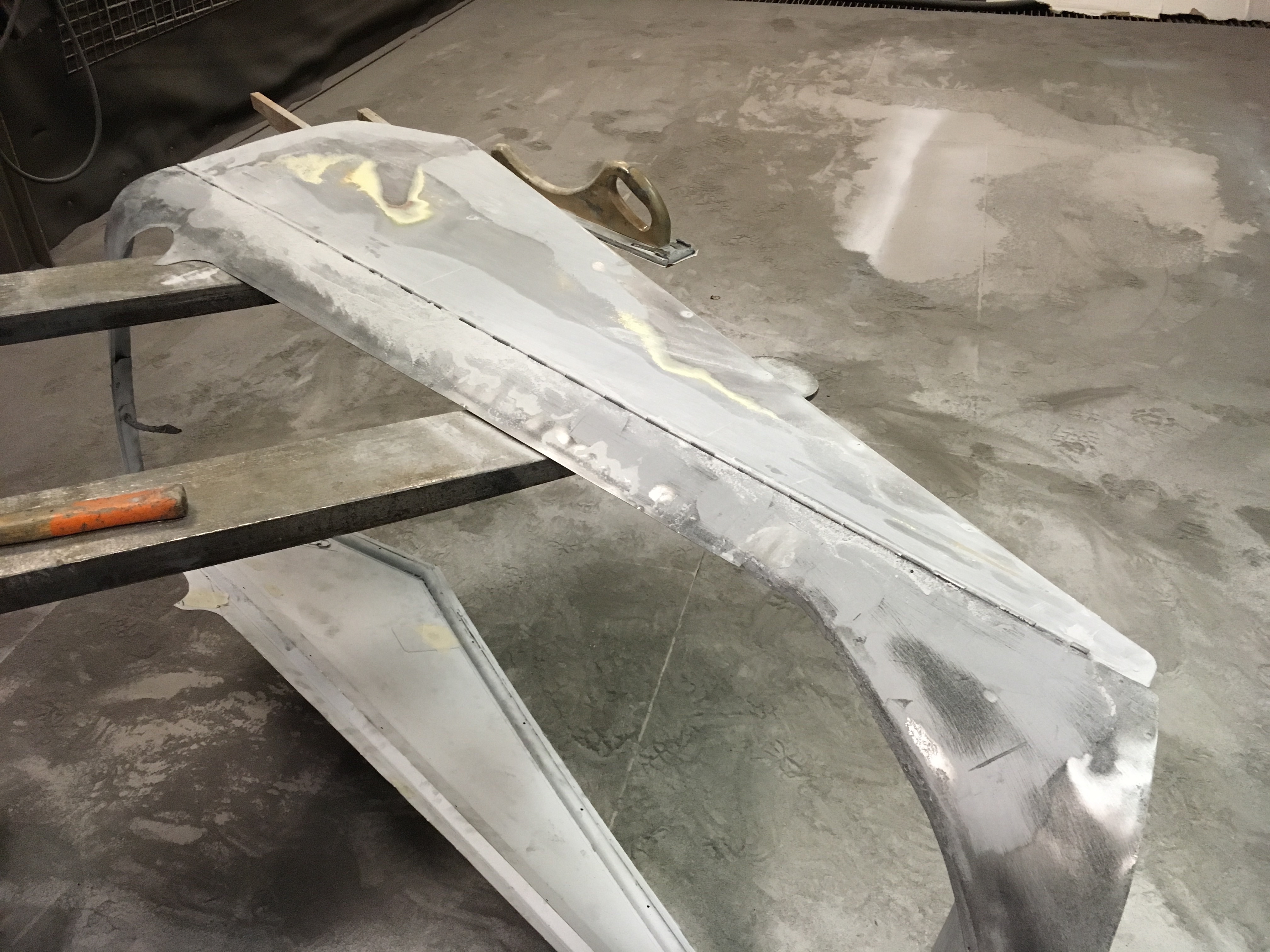

Zoals gewoonlijk, na het lassen schuren, grondverf en aflakken. Zelf gespoten, goed gelukt.
Hier staat de auto al terug op zijn wielen en zijn de eerste dingen gemonteerd.

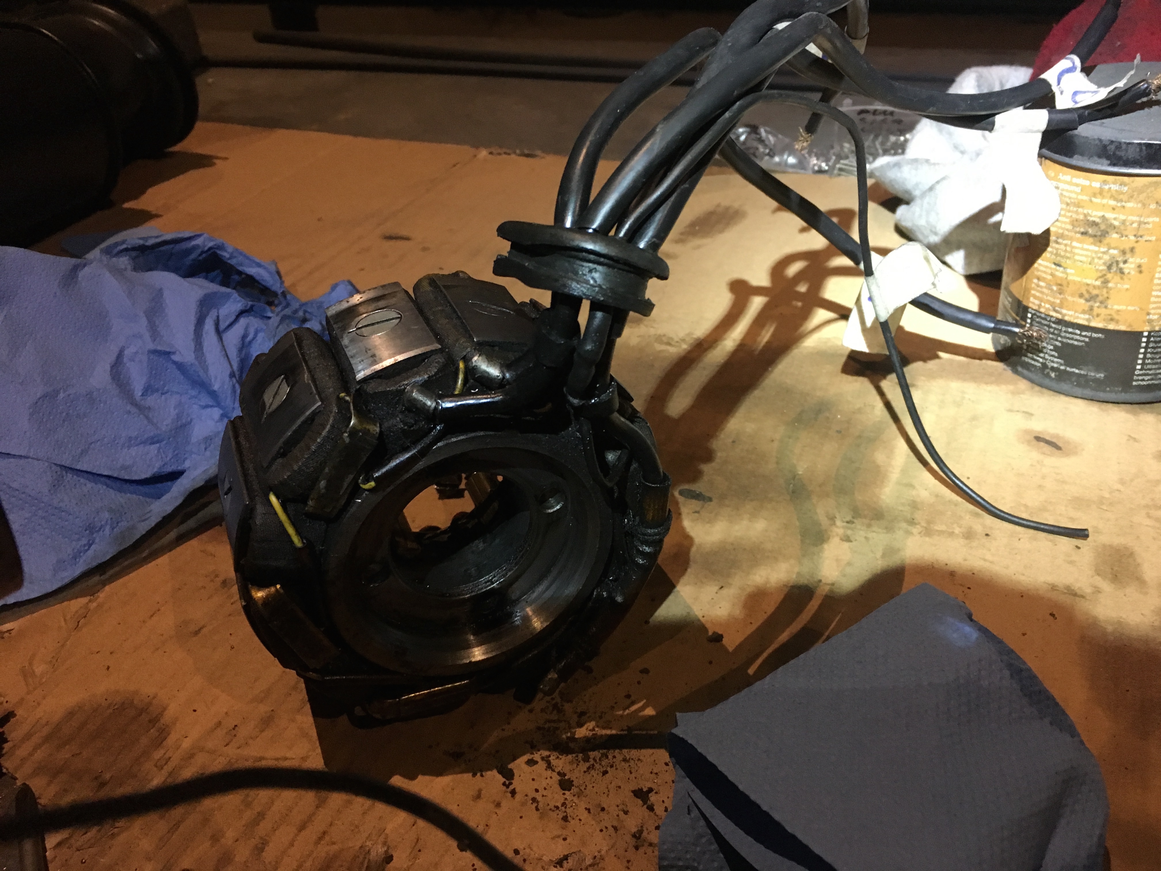

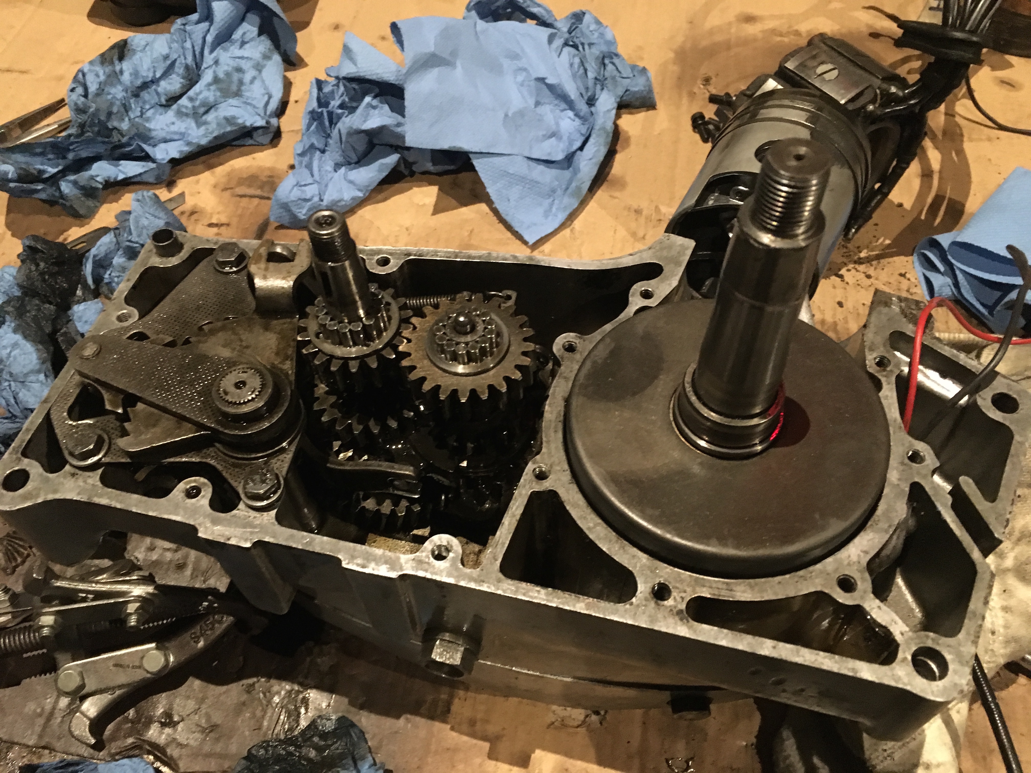

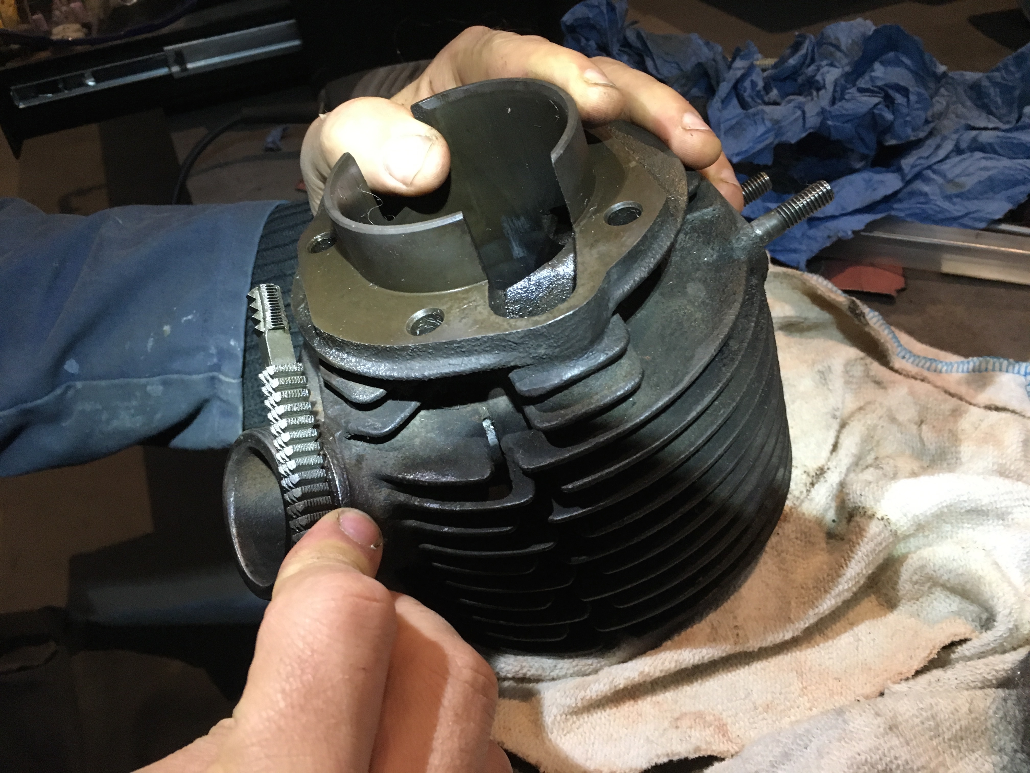

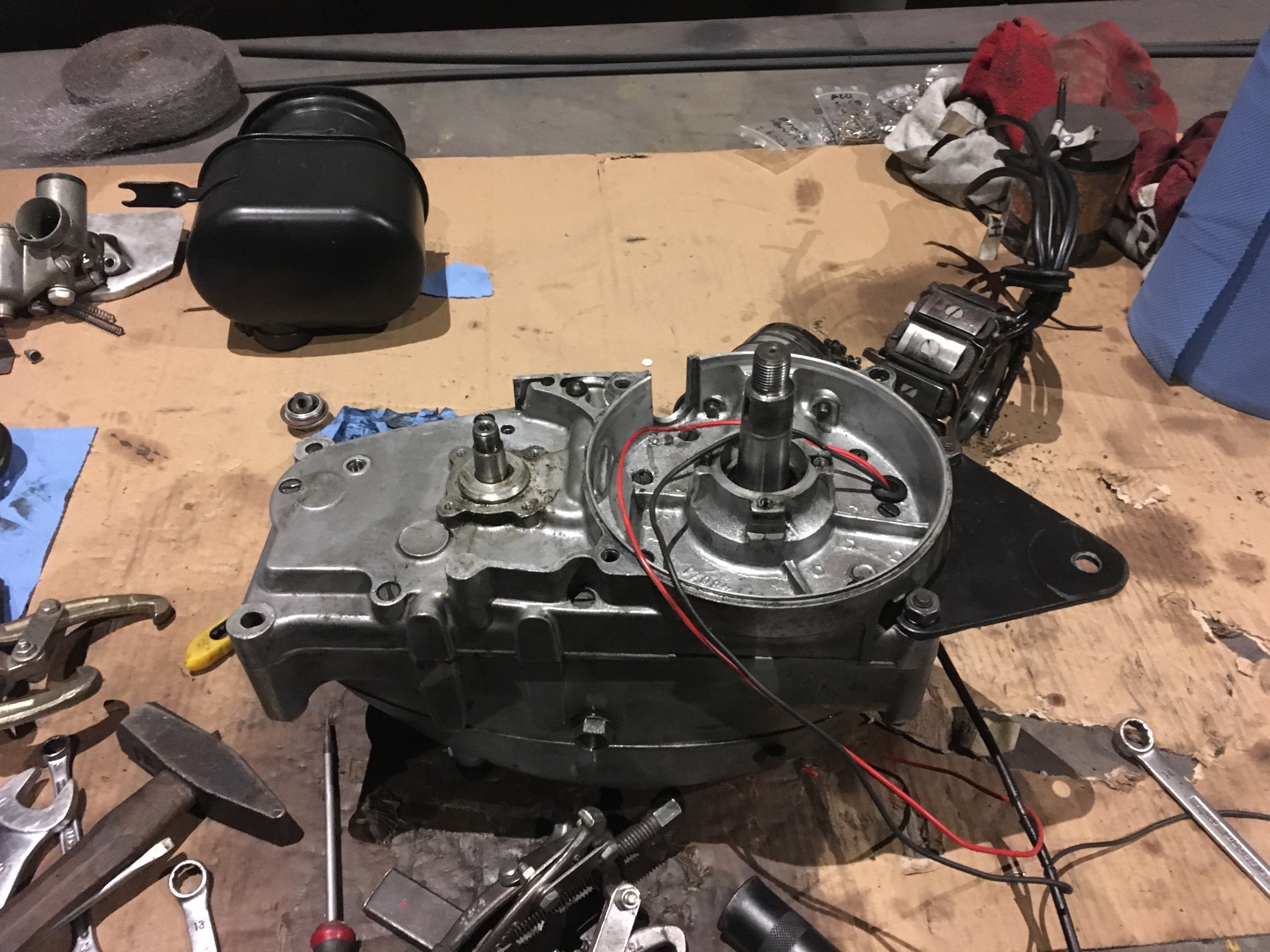

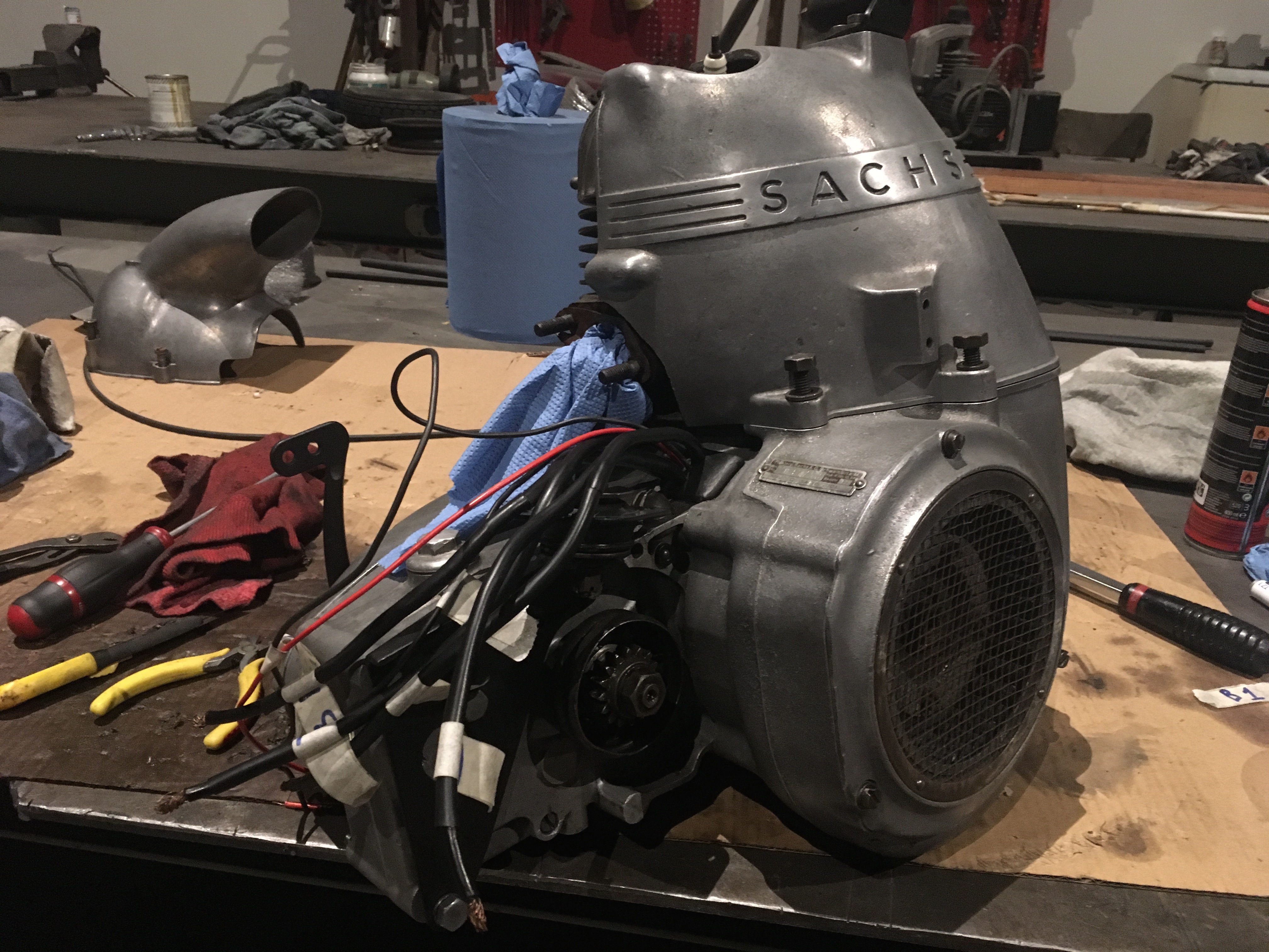

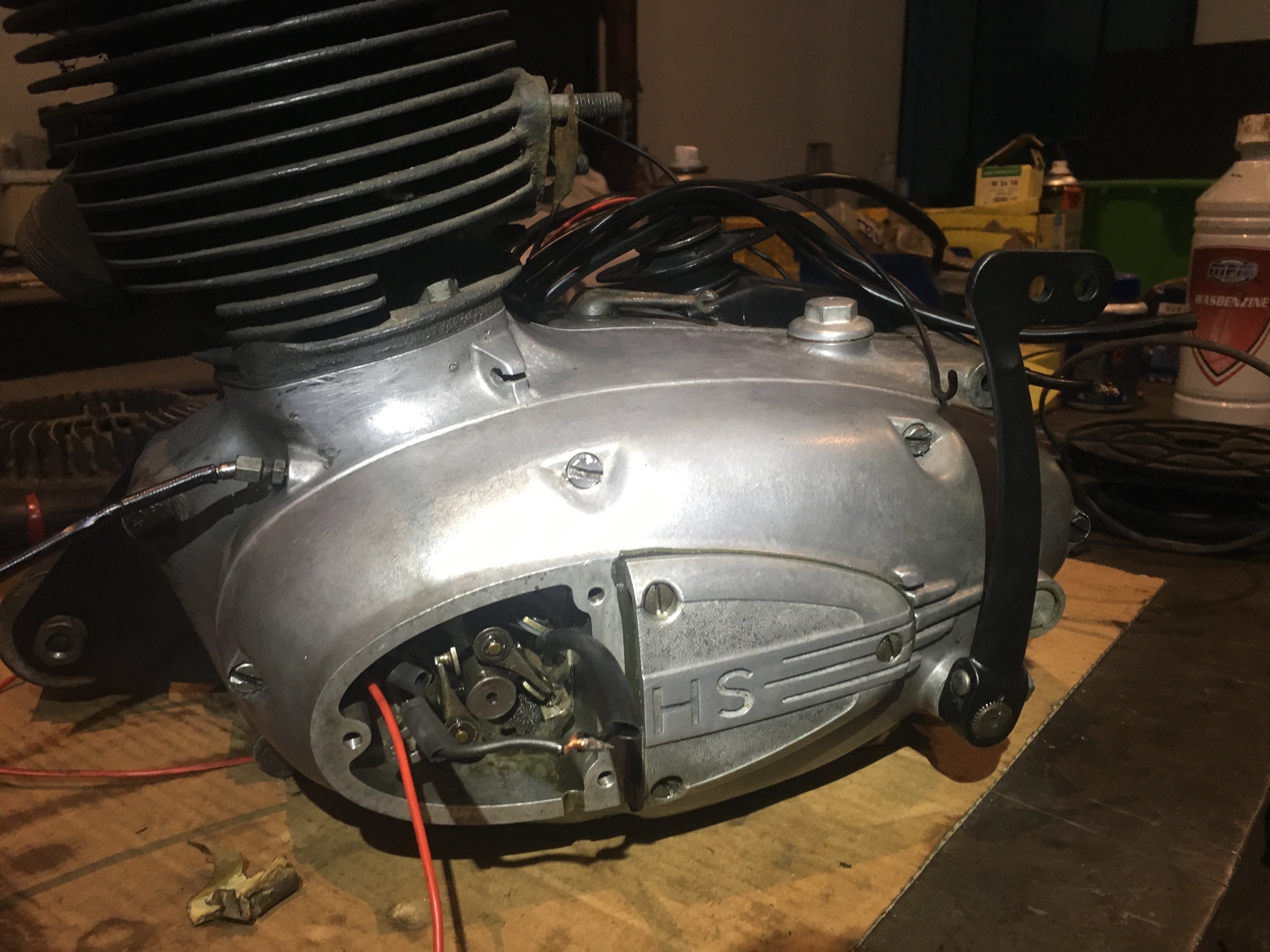

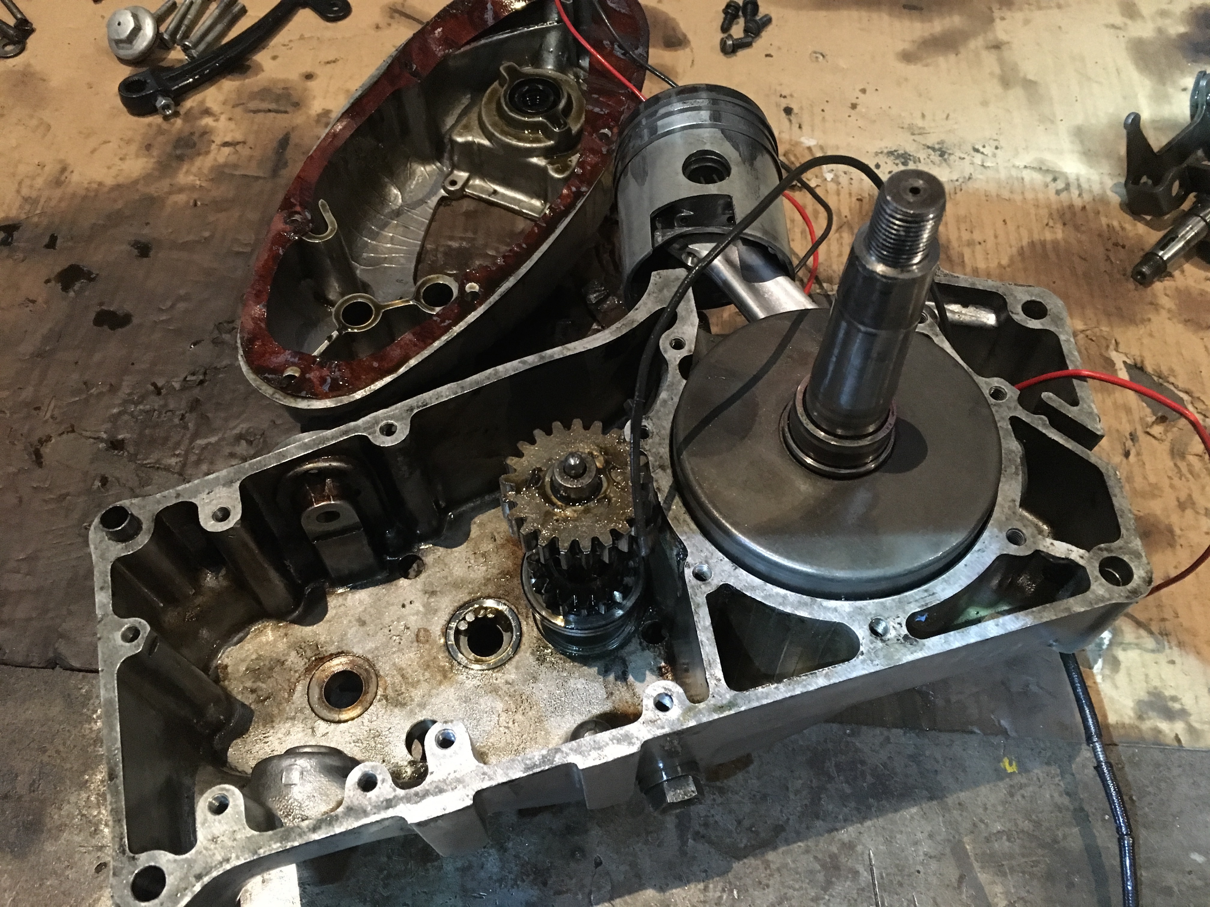

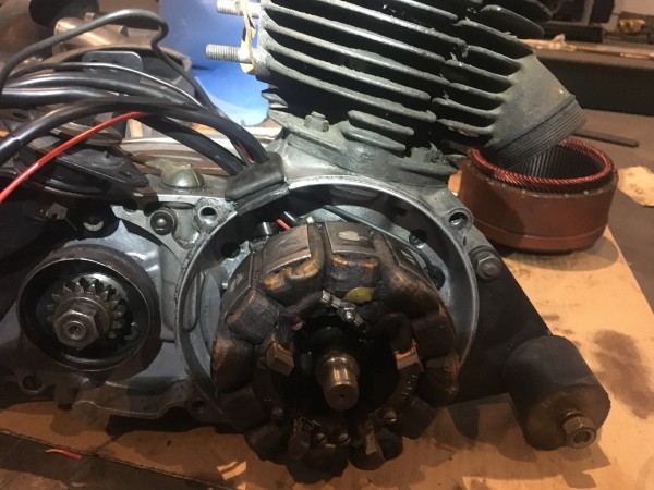

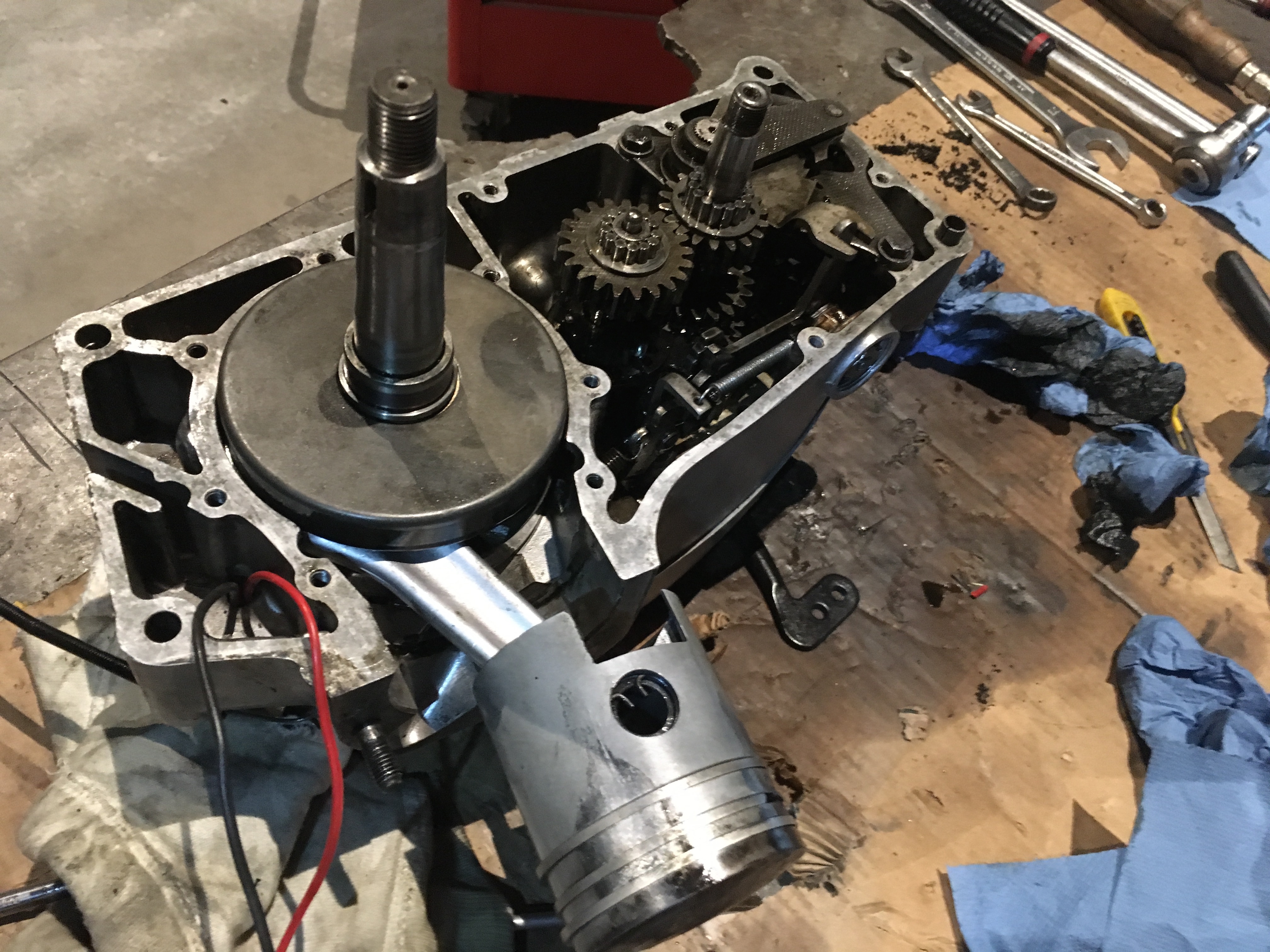

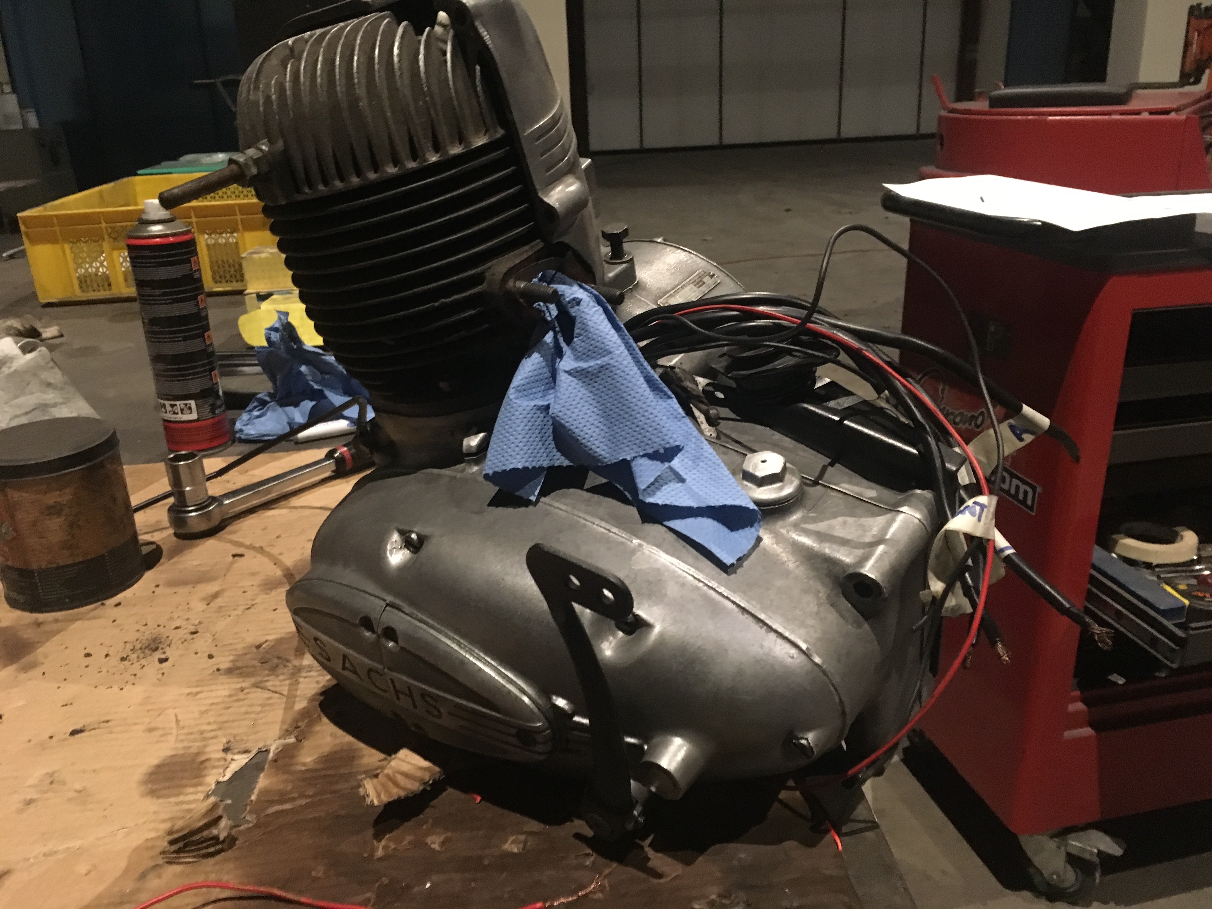

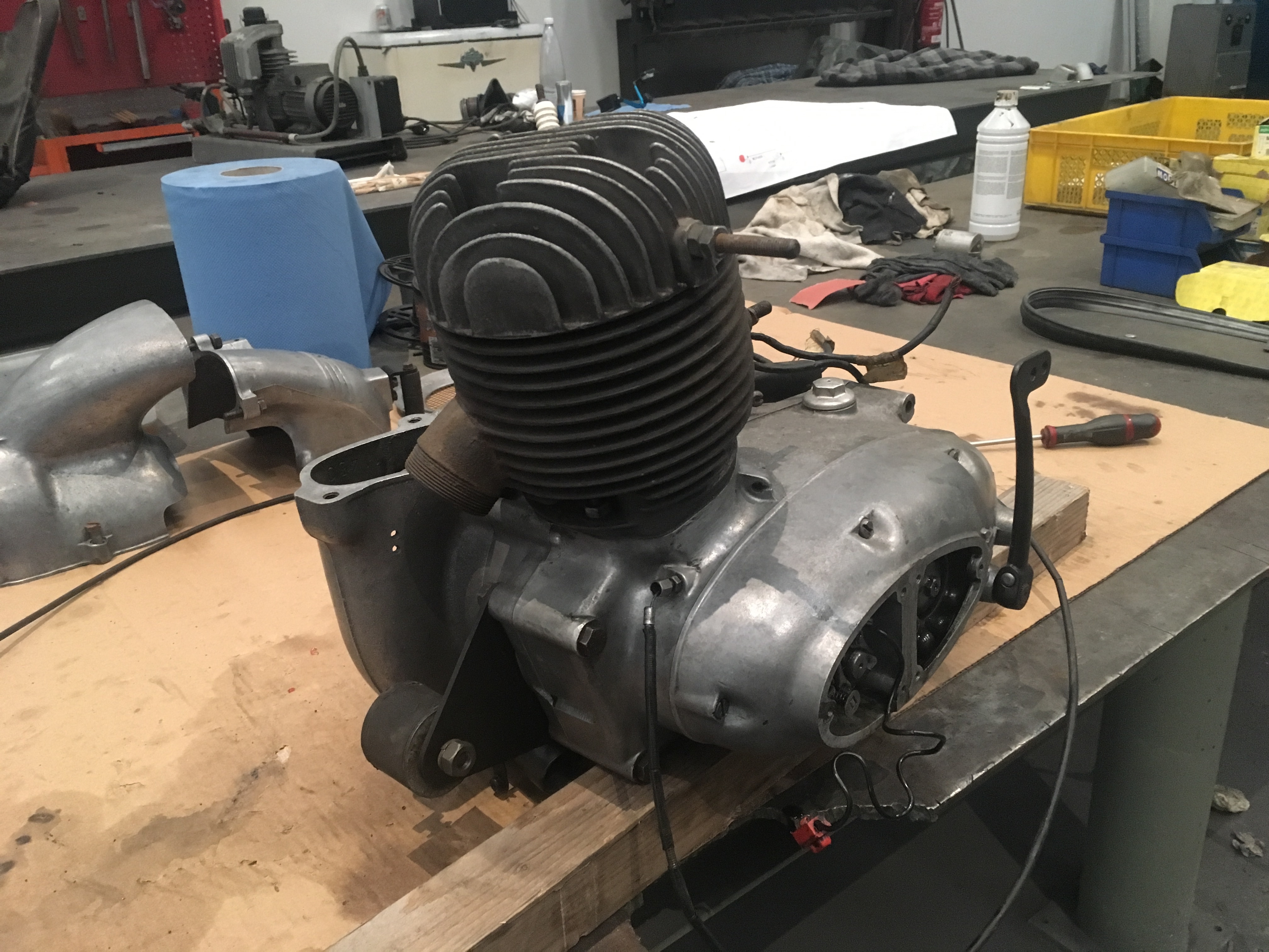

Het moteurke toch open gehaald om de binnenkant te bekijken. Dat ziet er goed uit.

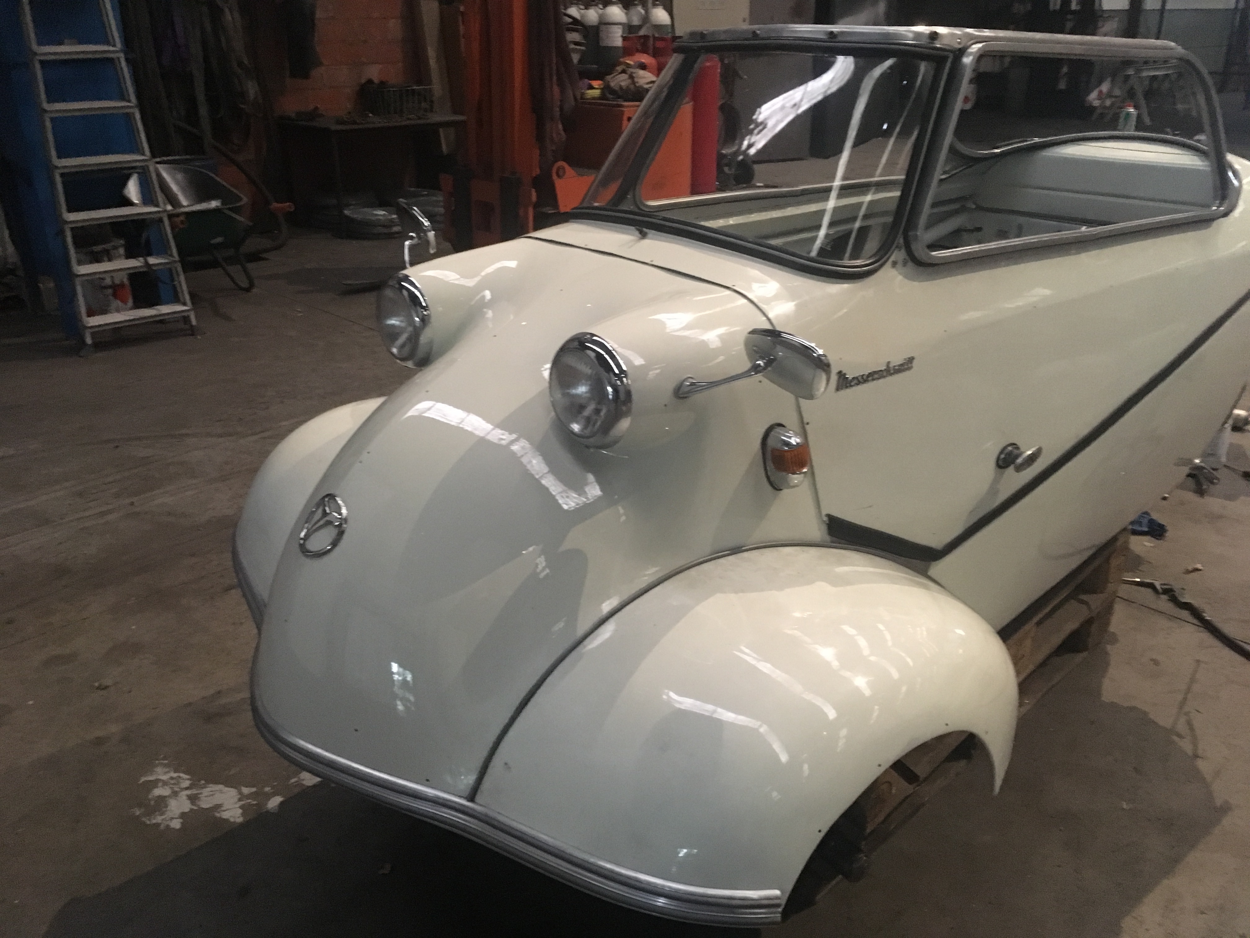

De Messerschmitt restauratie is eindelijk afgesloten. De laatste puntjes zijn op de i gezet en proefritjes lopen min of meer vlot.
Hier nog een laatste resem foto's:
