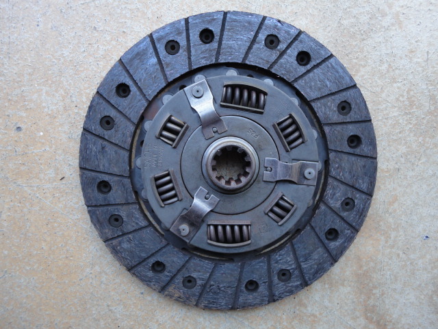

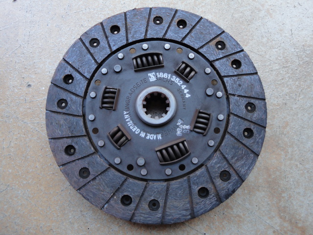

Mannen ! Nu "mijn"motor eruit ligt kan ik profiteren om meteen ook de koppeling te vervangen... of niet !?. Het geheel ziet er nog goed uit. Kan ik zien of de kopplingplaat moet vervangen worden? (dikte, slijtage, ... ?). En neen ik kan niet meer op de pedalen duwen :)

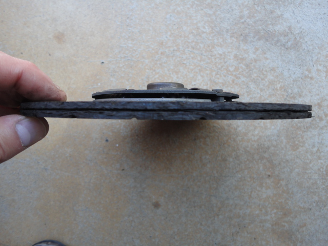

Als je de koppeling vervangt moet je drukgroep ook vervangen. Maar is dit nodig? Zet er hier eens een foto op, hoe dik is ze nog, rond de 7mm is oké, meer is beter.

Ronny, de twee samen (dus geheel) 7,5mm dik of is dat dun ....!?

Die koppeling ziet er nog goed uit.
Als je die "dwarsgleuven" niet meer ziet is de koppeling versleten.
