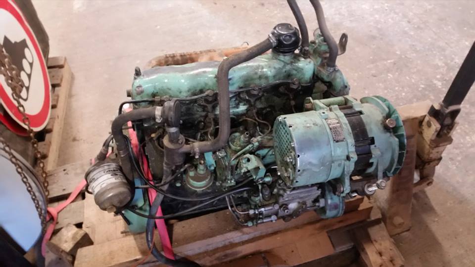

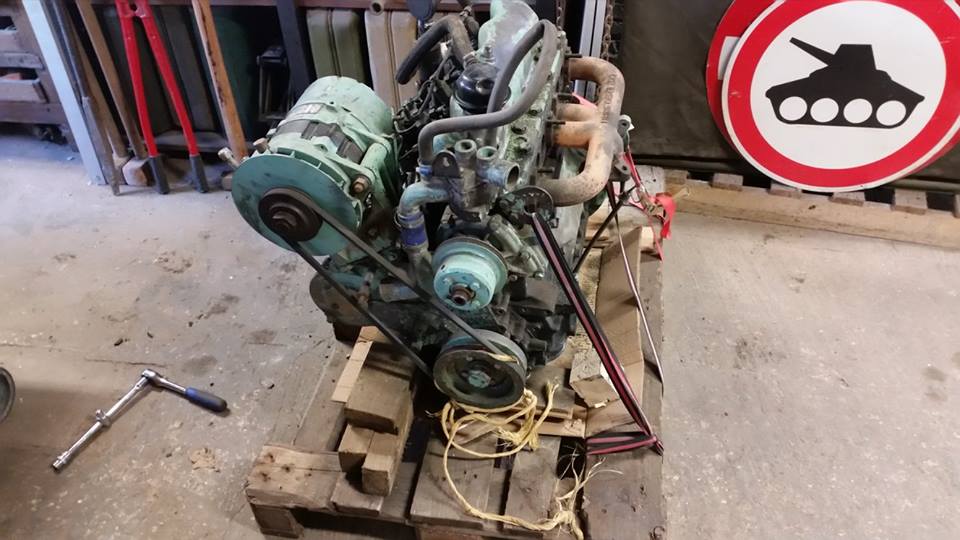

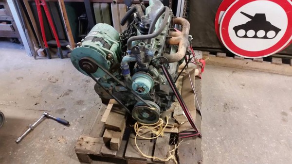

Ondertussen heb ik besloten om Adriaan zijn raad op te volgen. Na een inspectie ziet de motor er redelijk goed uit. Alleen de luchtinlaat is verdacht vuil, de rest, zelfs het uitlaatstuk, is erg proper.
Binnenkort eens proberen te starten en dan zien of de motor open moet....
Na wat jaren met Land rovers te rijden heb ik al voldoende reservestukken liggen, dus kan zo een testopstelling wel opgebouwd worden.
fingers crossed!

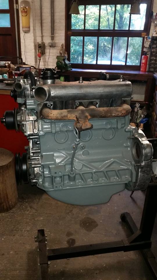

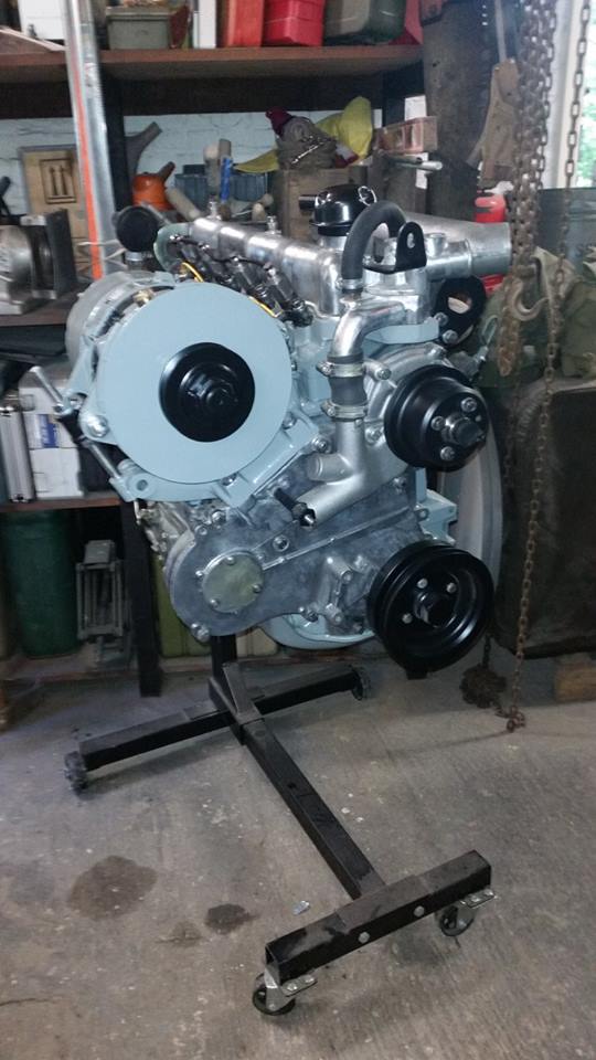

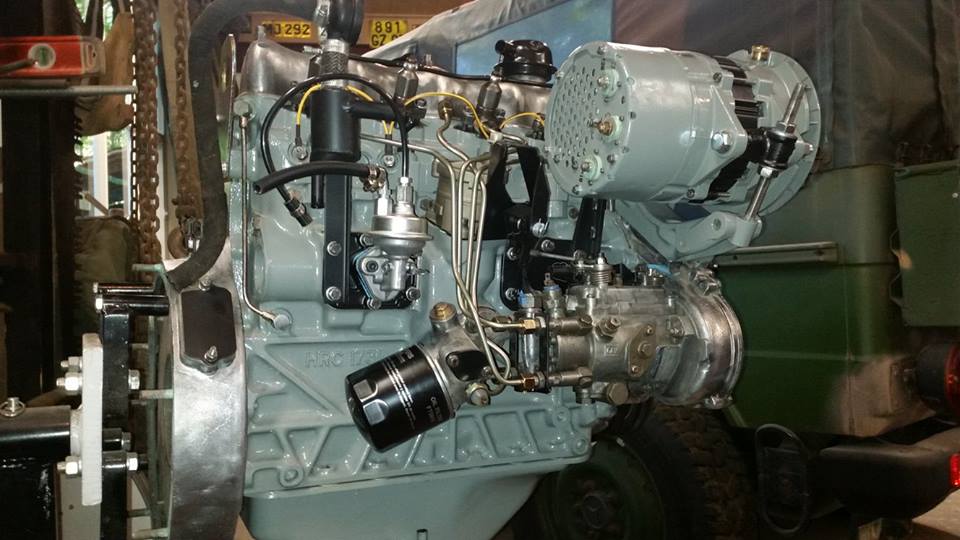

Ondertussen is de kogel door de kerk. Samen met een Land Rover passionado de motor weer tip top gezet. Volgens de verkoper was de motor door het Engelse leger nog gereviseerd. Dit klopte, maar nadien is er weer mee gereden. Dus hebben we de compressie getest en deze was goed. Maar voor alle zekerheid toch maar een (kleine) revisie gedaan en alles wat kan lekken (redelijk veel bij een Land Rover
) vervangen.
Re: revisie

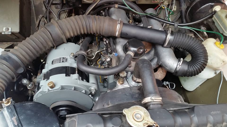

@ Ronny, de motor zit er in. (kijk maar naar de bovenste foto)
Nu is het testen. Ondertussen al de eerste lek (koelvloeistof) tegengekomen, maar dat was zeer snel gemaakt.
De motor heeft veel meer koppel, maar echt sneller gaat de lightweight nog niet. Als het weer even droog blijft ga ik er eens een toerke van een uur mee doen, ben benieuwd
Volgend projectje aan de lightweight wordt waarschijnlijk een overdrive zoeken. (en plaatsen)
