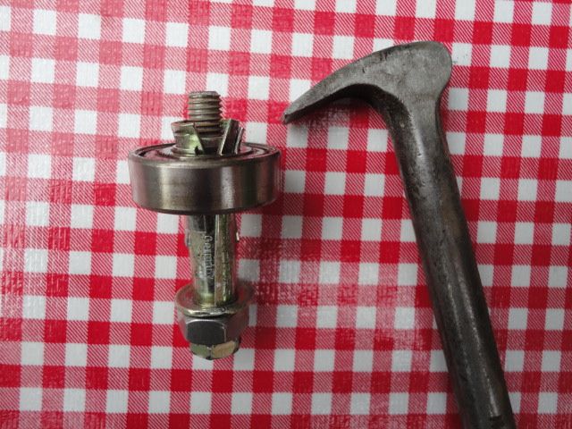

een toplager verwijderen zonder lager-trekker !
Neem een keilbout M8 + twee extra plaatjes op uiteinde (afzagen van een andere keilbout),
- draaien en spannen
- griptang op bout-uiteinde
- koevoetje tussen griptang en as-motor
.... komt zo los :D
ps. doe dit als de lager stuk is hé ;)
Re: hoe een toplager verwijderen zonder gepast materieel
Zeer interessante truc, daar zou ik nooit aan gedacht hebben.
