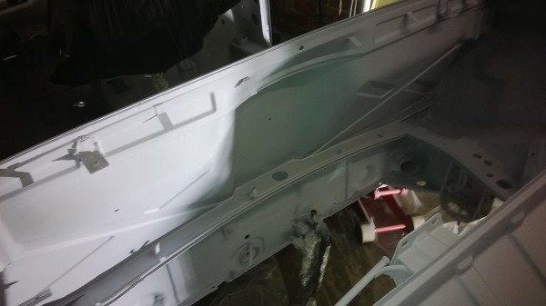

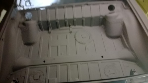

Al de niet gedroogde lakverf is zo goed als vewijderd,koffer achter,binnenkant en een deel
van de voorste koffer staan terug in grondverf.Wou schuurgids aanbrengen maar de koude
heeft daar een stokje voorgestoken.
zou het aan te raden zijn om spuitplamuur aan te brengen?

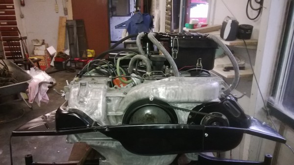

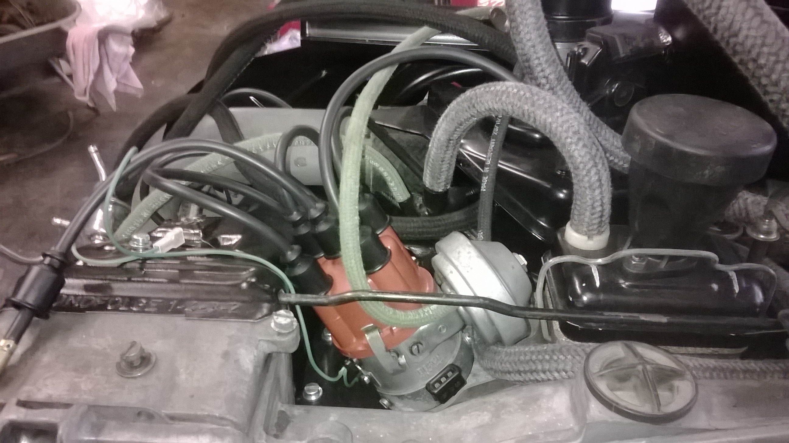

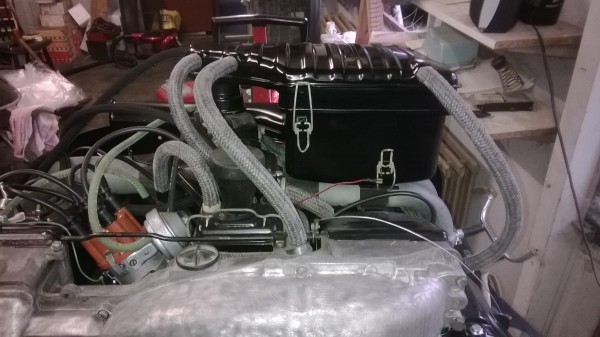

Motor proper gemaakt,alle slangen en bougie kabels vervangen luchtfilter nieuw laagje verf gegeven.

Dat ziet er netjes uit die motor.
Motor- en koffer ruimte zou ik niet in de spuitplamuur zetten. Een spuitplamuur dient om de allerlaatste oneffenheden weg te werken en dient dus voor de buitenkant van de auto.
Jacky Cloet op de Mechelse steenweg lijkt mij een goede en betaalbare carrossier, het Aarschots carrosseriecenter lijkt mij ook een schappelijke kerel die meer gespecialiseerd is in oldtimers.
