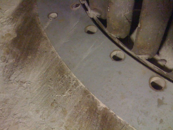

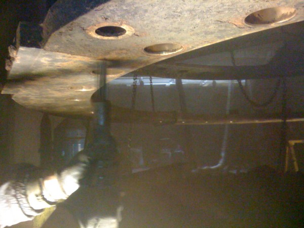

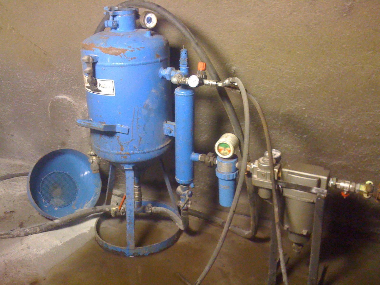

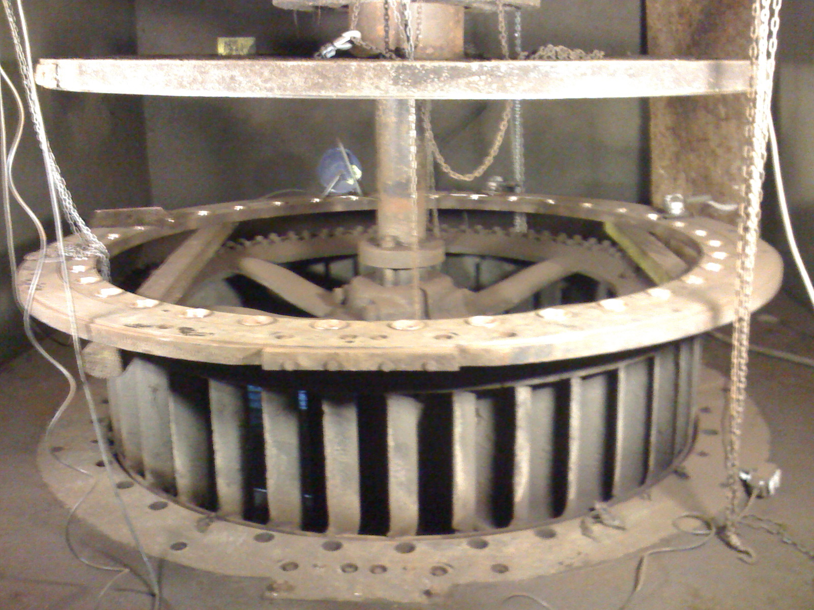

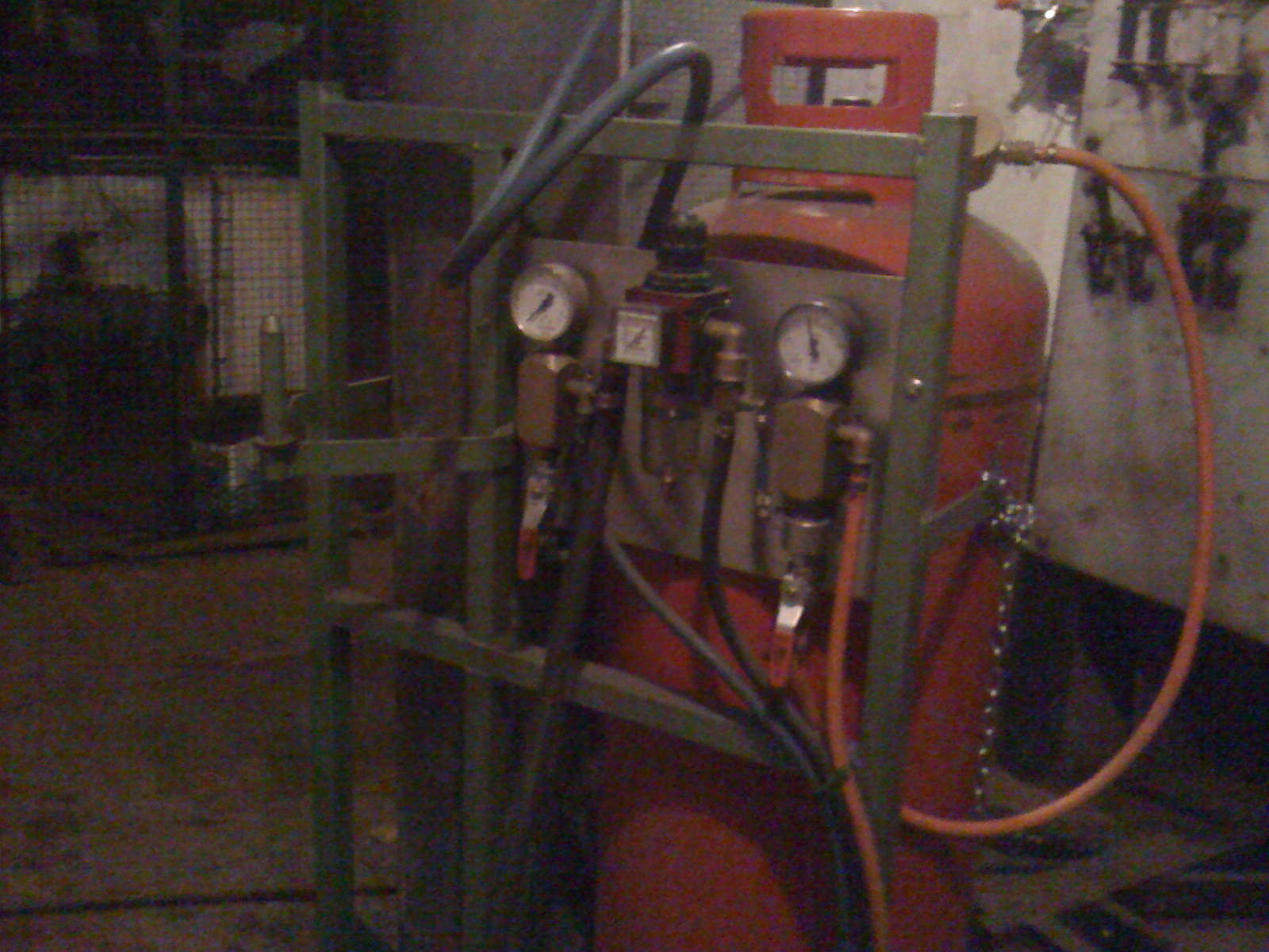

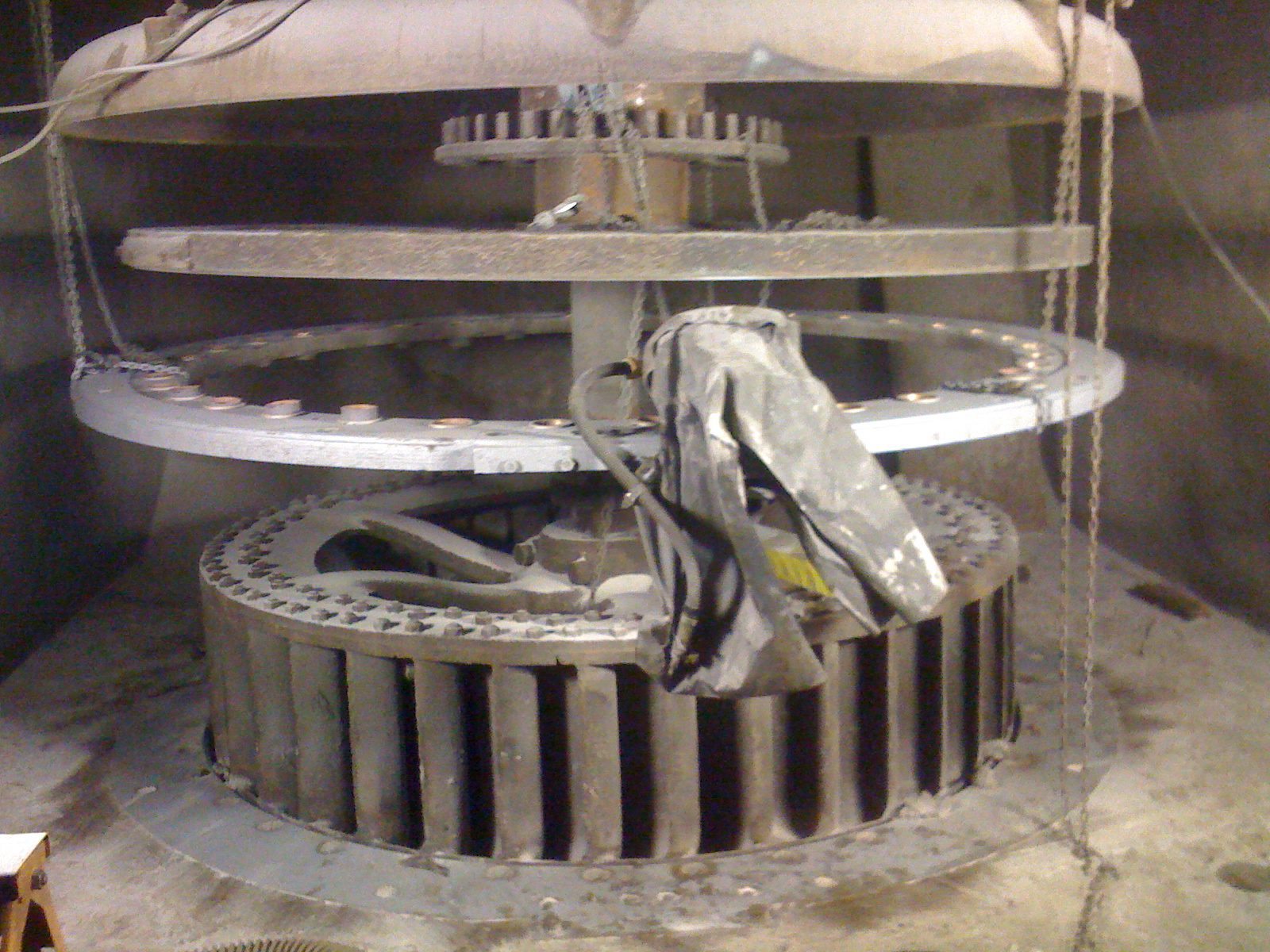

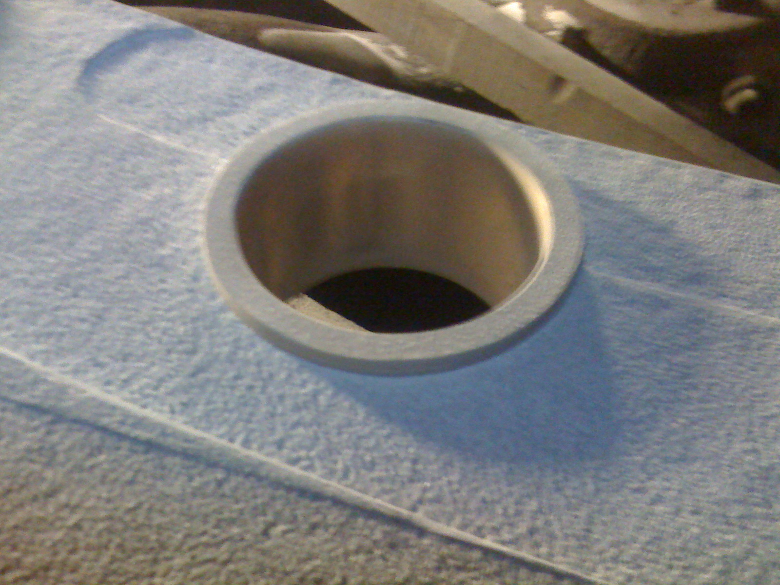

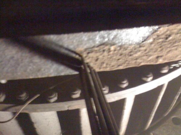

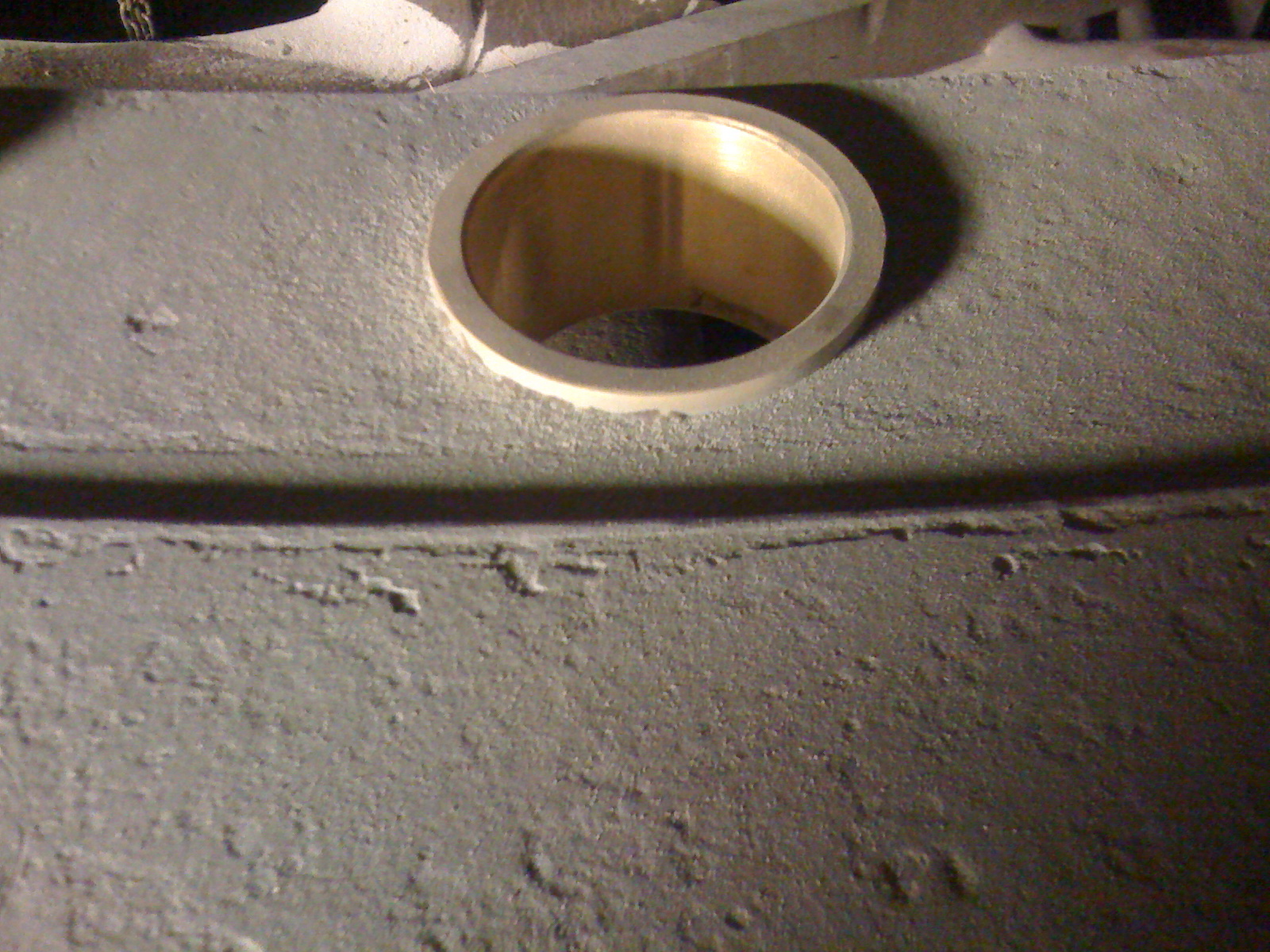

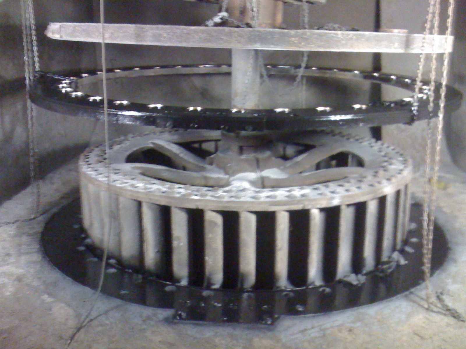

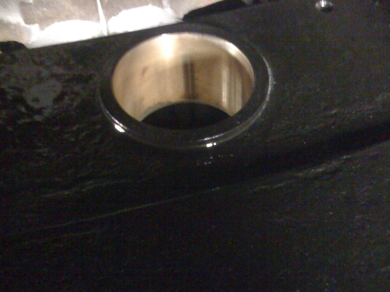

Het was een enorme uitdaging, in de kelders, waar normaal water doorstroomt, te gaan stralen en metalliseren. Om niet onnodig veel kwarts te verspillen hebben we eerst de grove roestschilfers verpulverd met de naaldbikhamer. Zandstraal en metallisatie installatie op verplaatsing De turbine, na 98jaar draaien in de dijle, volledig ontroest Daarna gemetalliseerd... ... en gespoten met roest-o-leum... Moet er weer voor 98 jaar tegen kunnen, ik hou jullie op de hoogte
