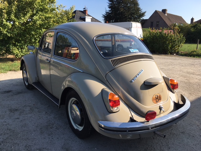

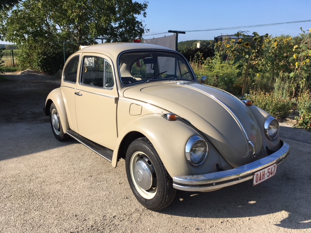

Hallo,
het heeft 40 jaar geduurd, maar nu is het zover. Kevertje gekocht; mooie originele staat, maar wel met het nodige knutselwerk. De eigenaar vertelde me dat zijn familie die 18 jaar gelden gekocht heeft van een bejaarde meneer, en dat er toen aan gewerkt is geweest door iemand bij ons in de gemeente die wel wat van kevertjes wist. Een zekere Ronny. En of ik hem misschien kende? Hmm... ik denk dat ik wel weet wie je bedoelt!
Maar dus na 10 jaar stil te staan moeten er nieuwe banden op, en zullen de remmen ook wel eens nagekeken moeten worden. Maar hij staat niet vast, dus ik ga proberen hem gewoon rijdend te maken en er zo mee thuis te komen.
Voor de liefhebbers:
Bouwjaar 1969
1300 motor
ong. 80.000 originele kms
grts,
Robin

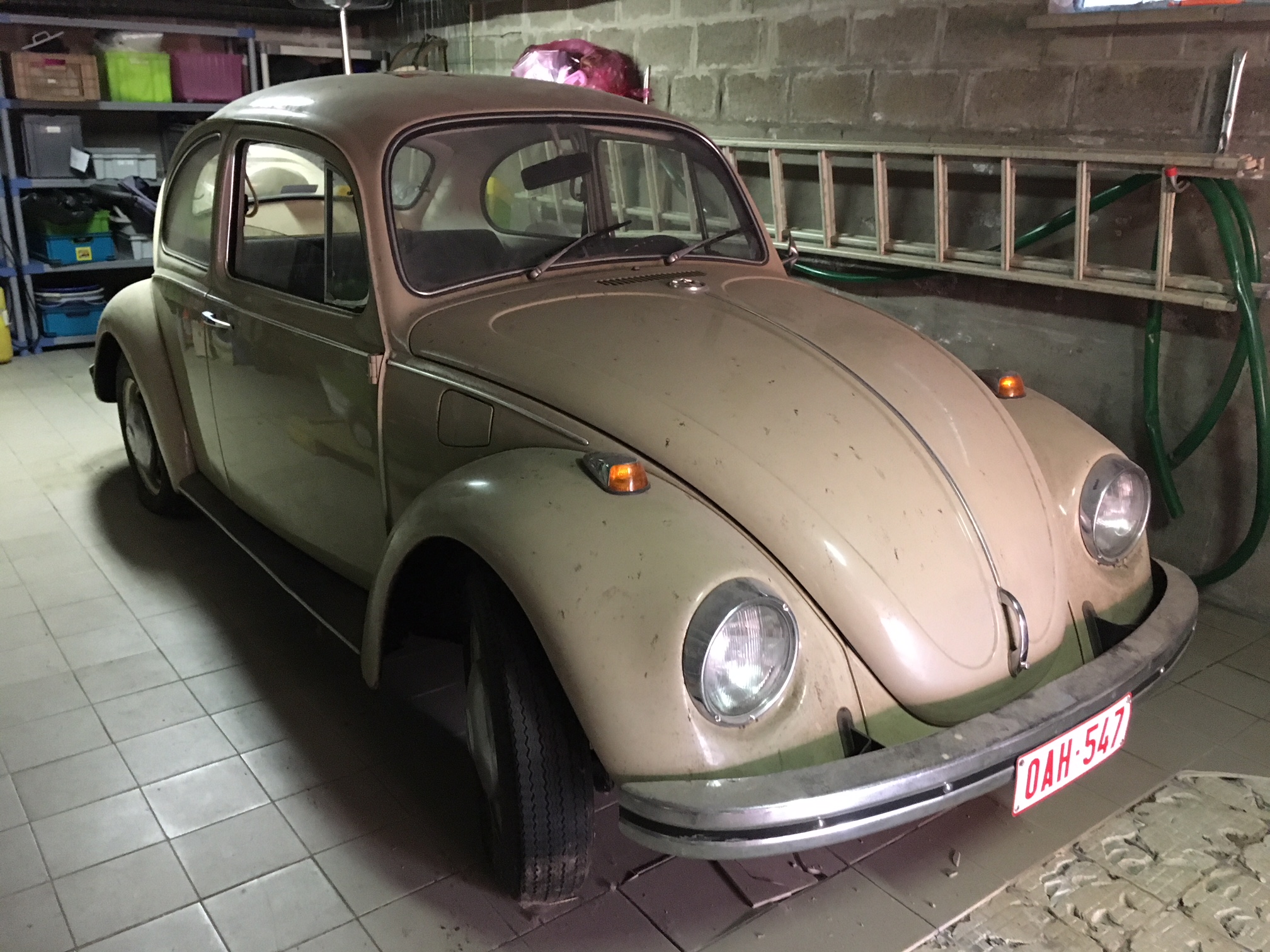

Ik was in feite niet op zoek naar een kevertje. Toch niet onmiddellijk. Maar ik kon deze echt niet laten staan! En de garage bij ons thuis stond toch leeg op wat fietsen en dozen voor de kelder na.

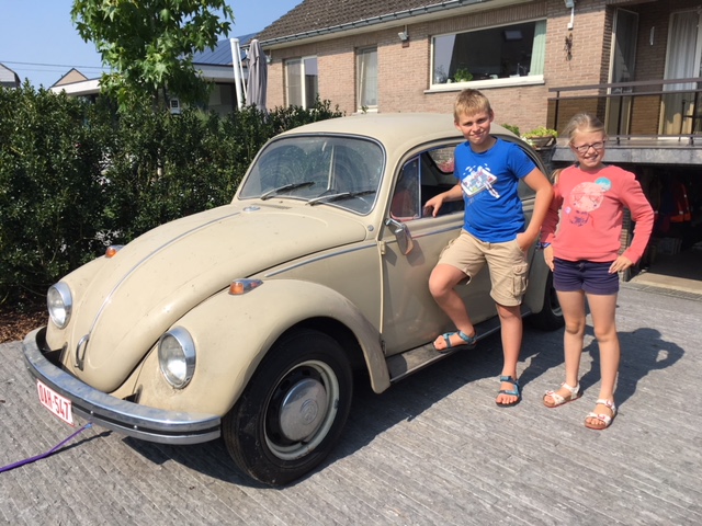

En sinds gisteren rijdt het ding ook. Vorig weekend gaan ophalen met de kinderen en proper gewassen. Gisteren de carburator helemaal gekuist en nieuwe pakkingen gemonteerd. En nu kan ik er het gazon mee platrijden. Nummerplaten en keuring nog te plannen...

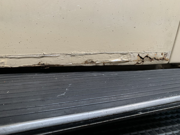

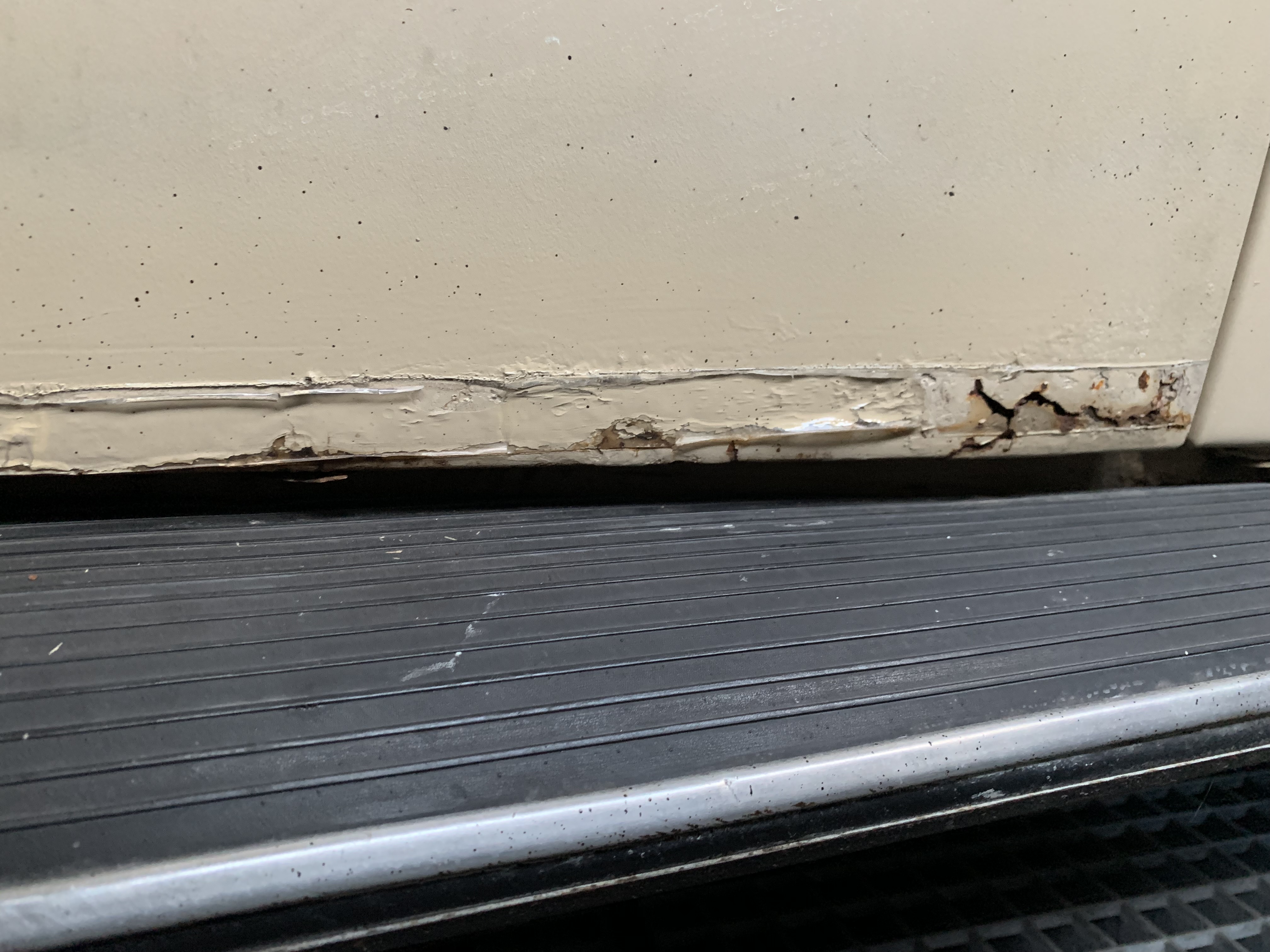

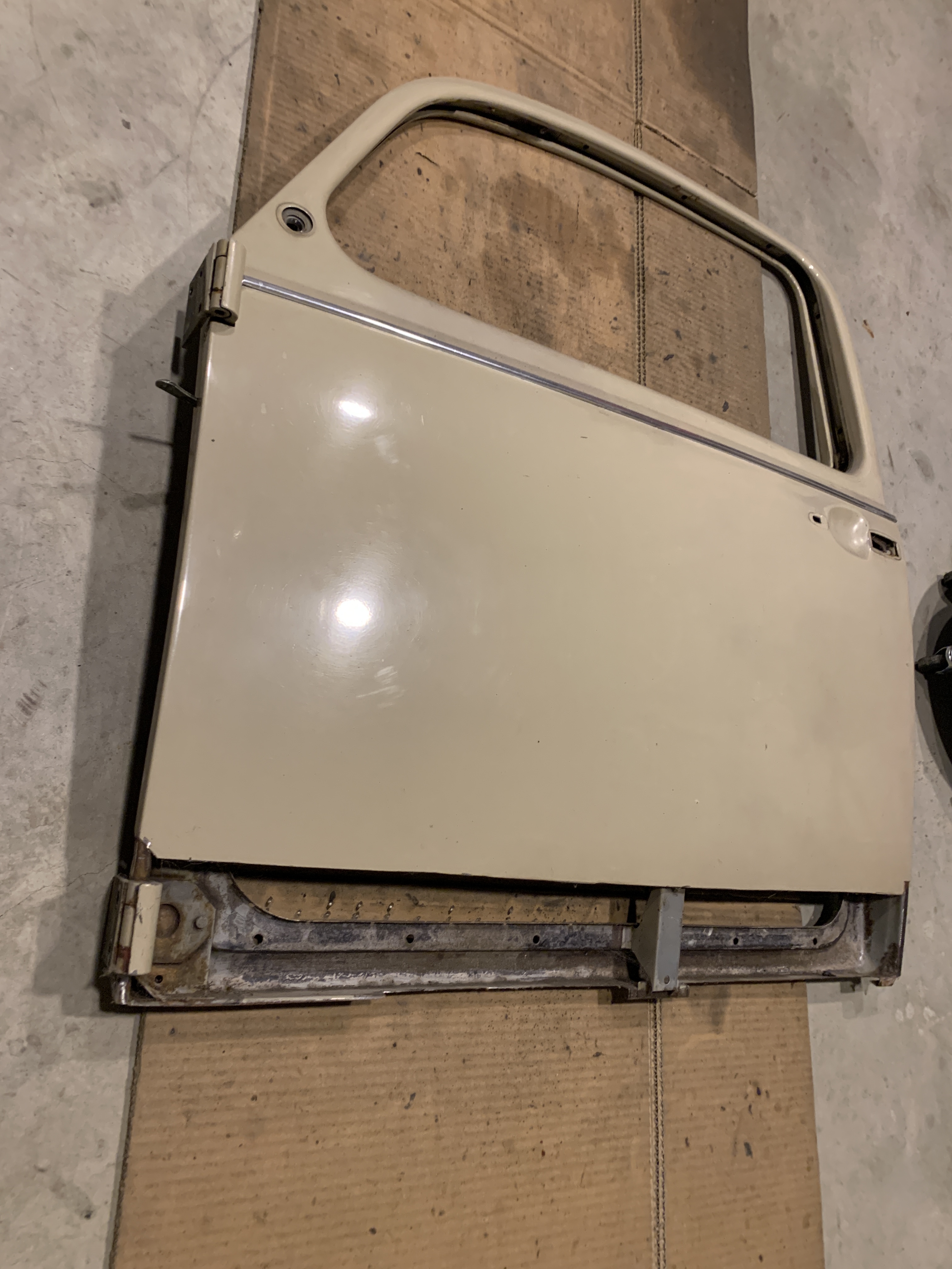

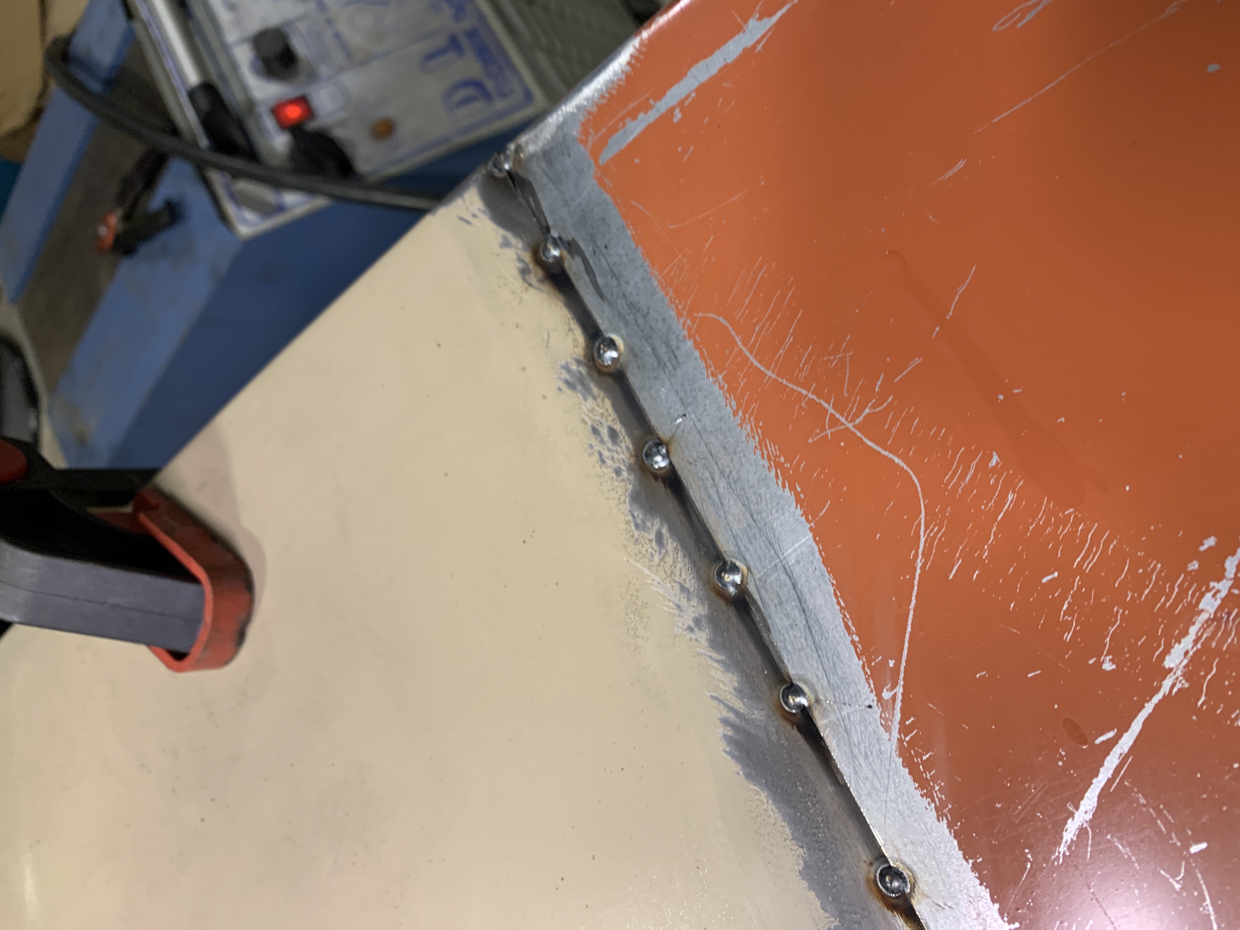

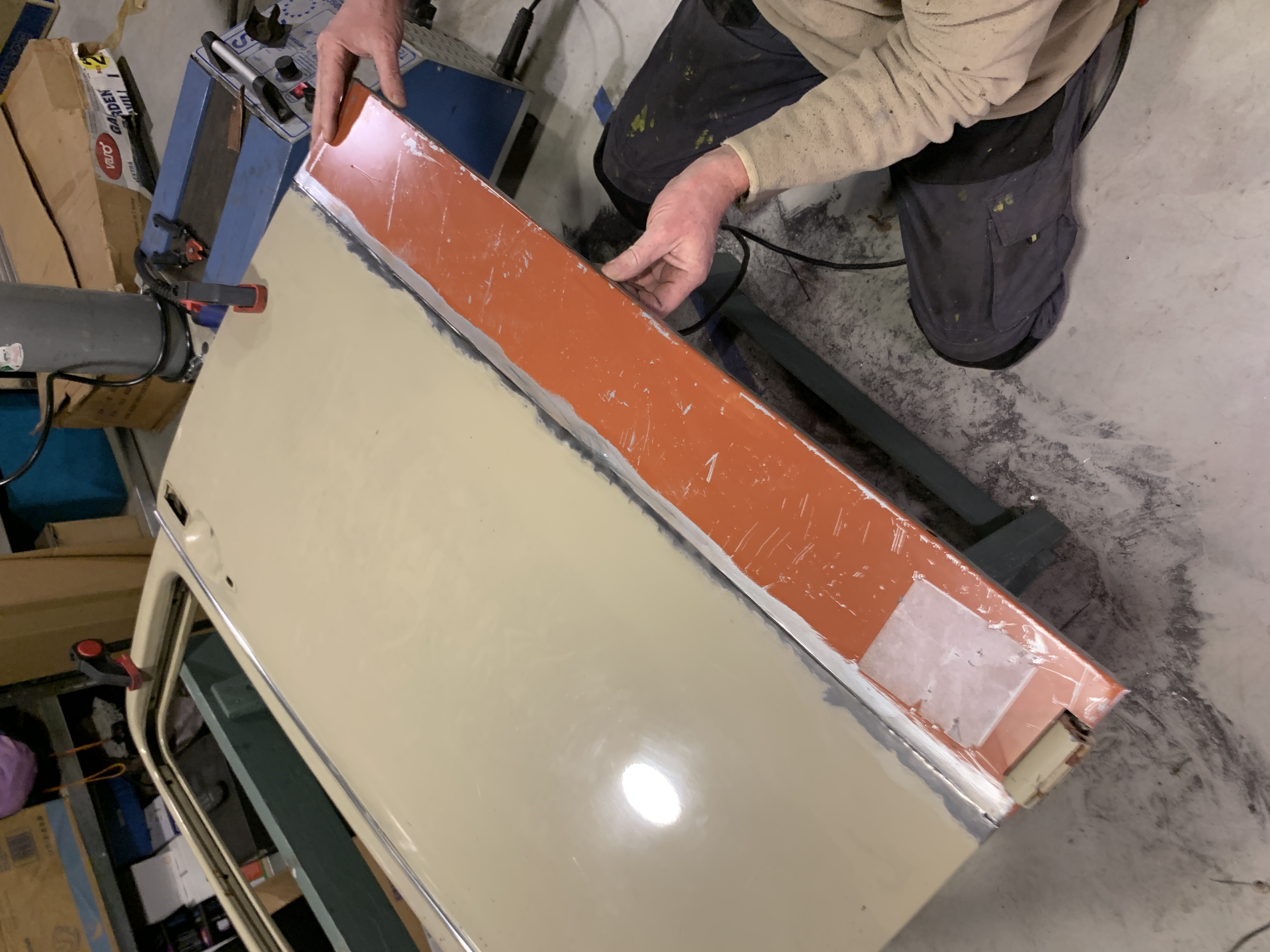

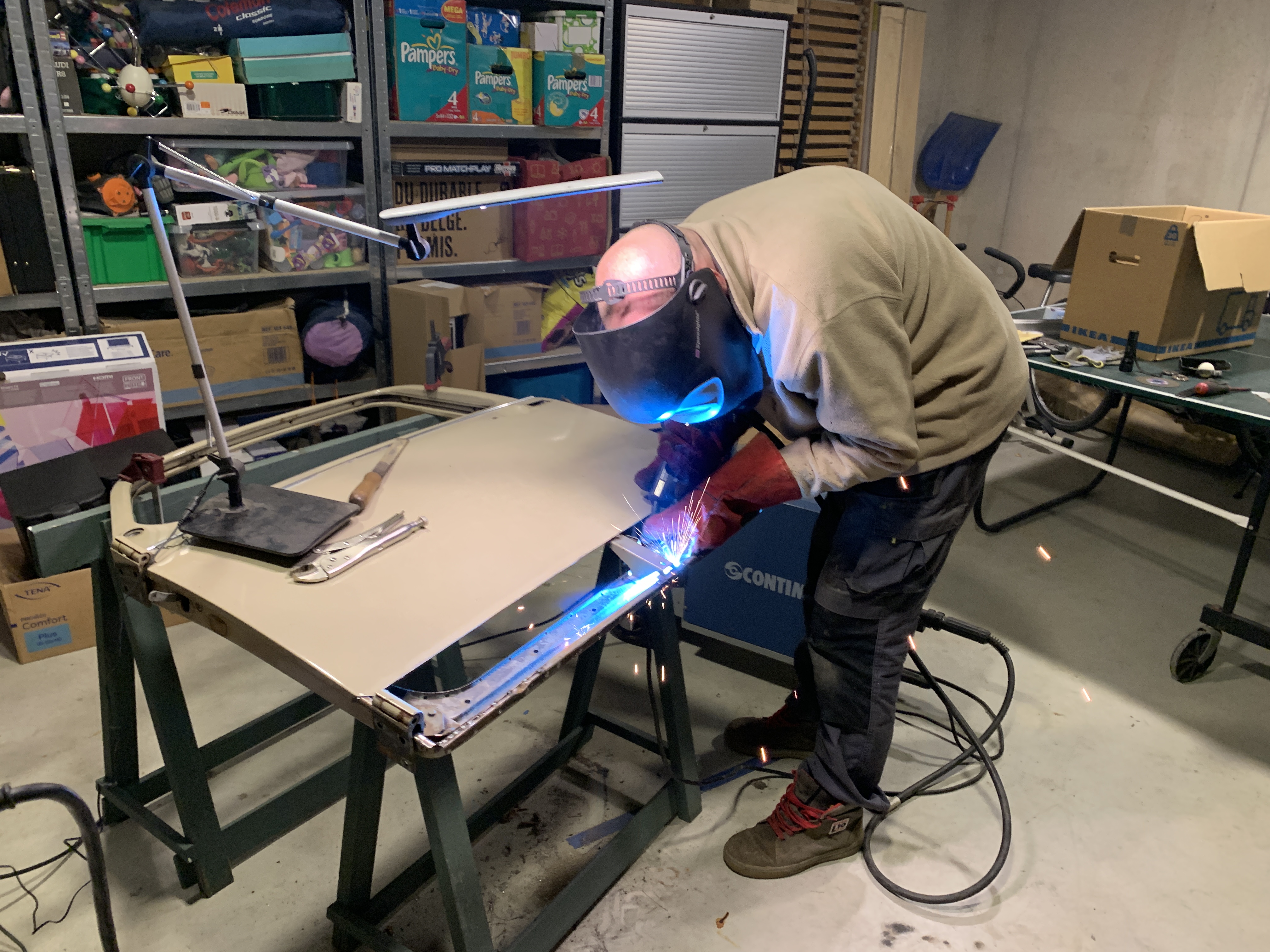

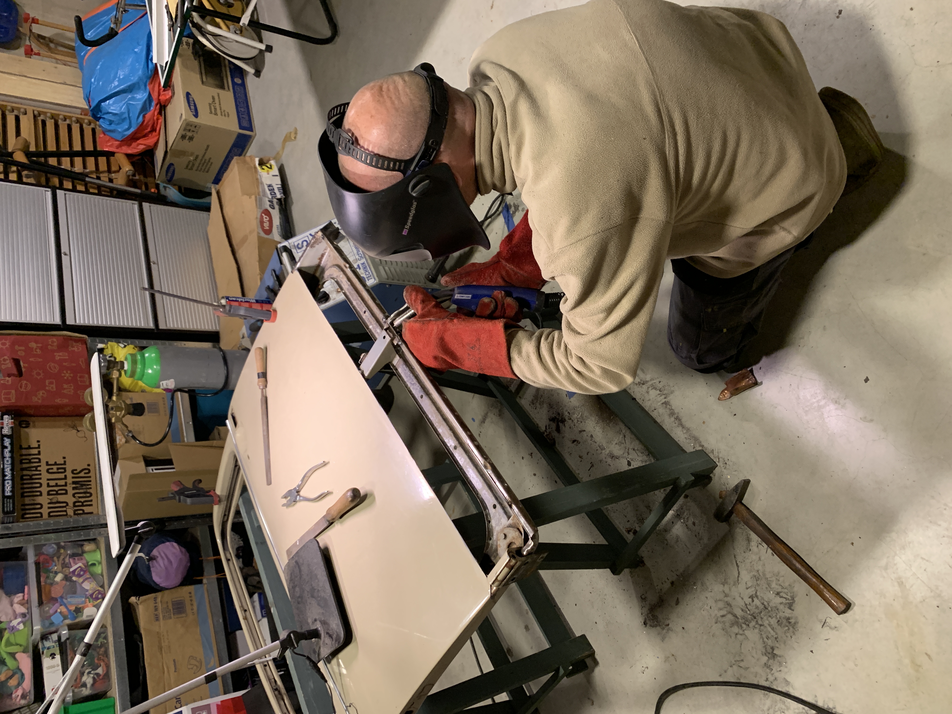

Er was nog een lastig probleempje met de bestuurdersdeur: roest... Na veel nadenken, prutsen en uitstellen is het er dankzij Kurt toch van gekomen: volledige onderzijde is terug opgelast met reparatiestukken. Rest nog een hele hoop carrosseriewerk, maar ben blij dat het laswerk al gedaan is. Stapje-voor-stapje wordt het weer een mooi ding.
Deurplaat hing los aan het deurframe
Slechte stukken uitgeslepen
Kurt even verrast en blij als ik dat het toch lijkt te lukken...Re: VW Kever
blij dat ik dit kon doen, was vereerd, beetje spannend, aan iemand anders zijn auto lassen, dat moet goed zijn he
Tof dat ik nog eens iets serieus kon lassen
En niet te bescheiden he, uw voorbereiding en afwerking waren ook netjes, Teamwerk !
