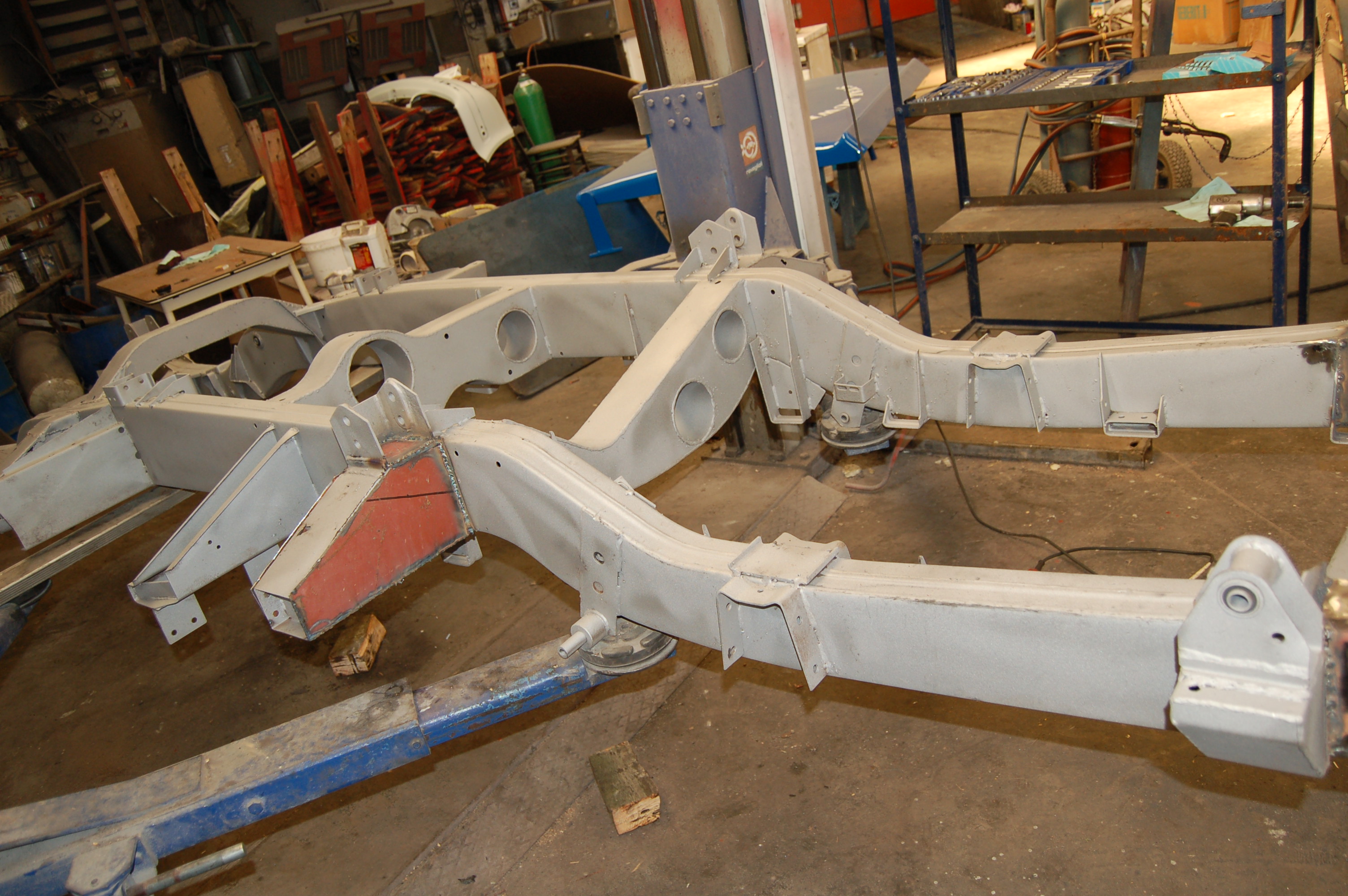

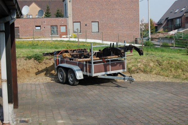

Wat foto's van het chassis
Bericht door olav »

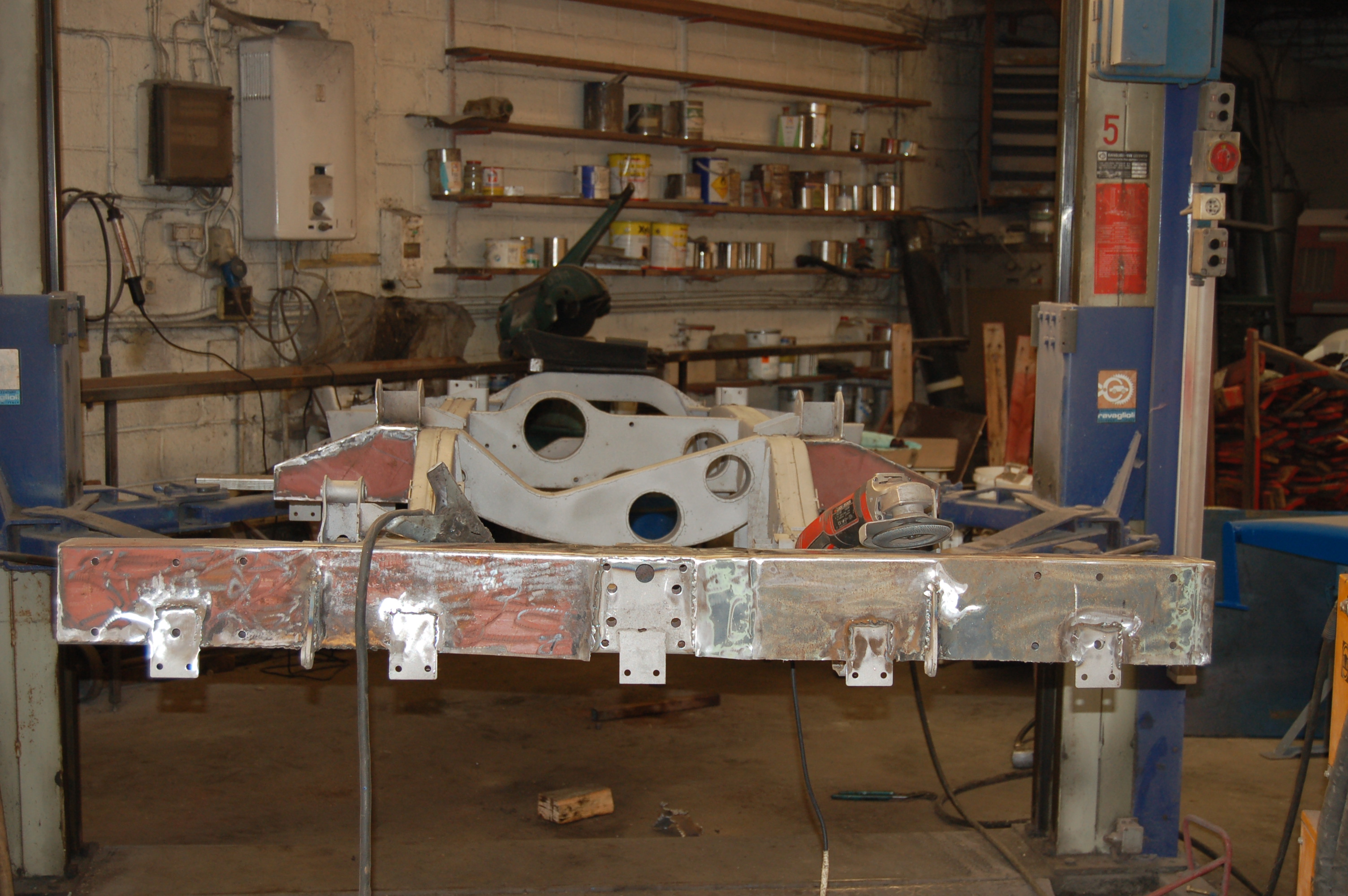

Nog laswerken
Nog laswerken
Vervoer naar zandstraler

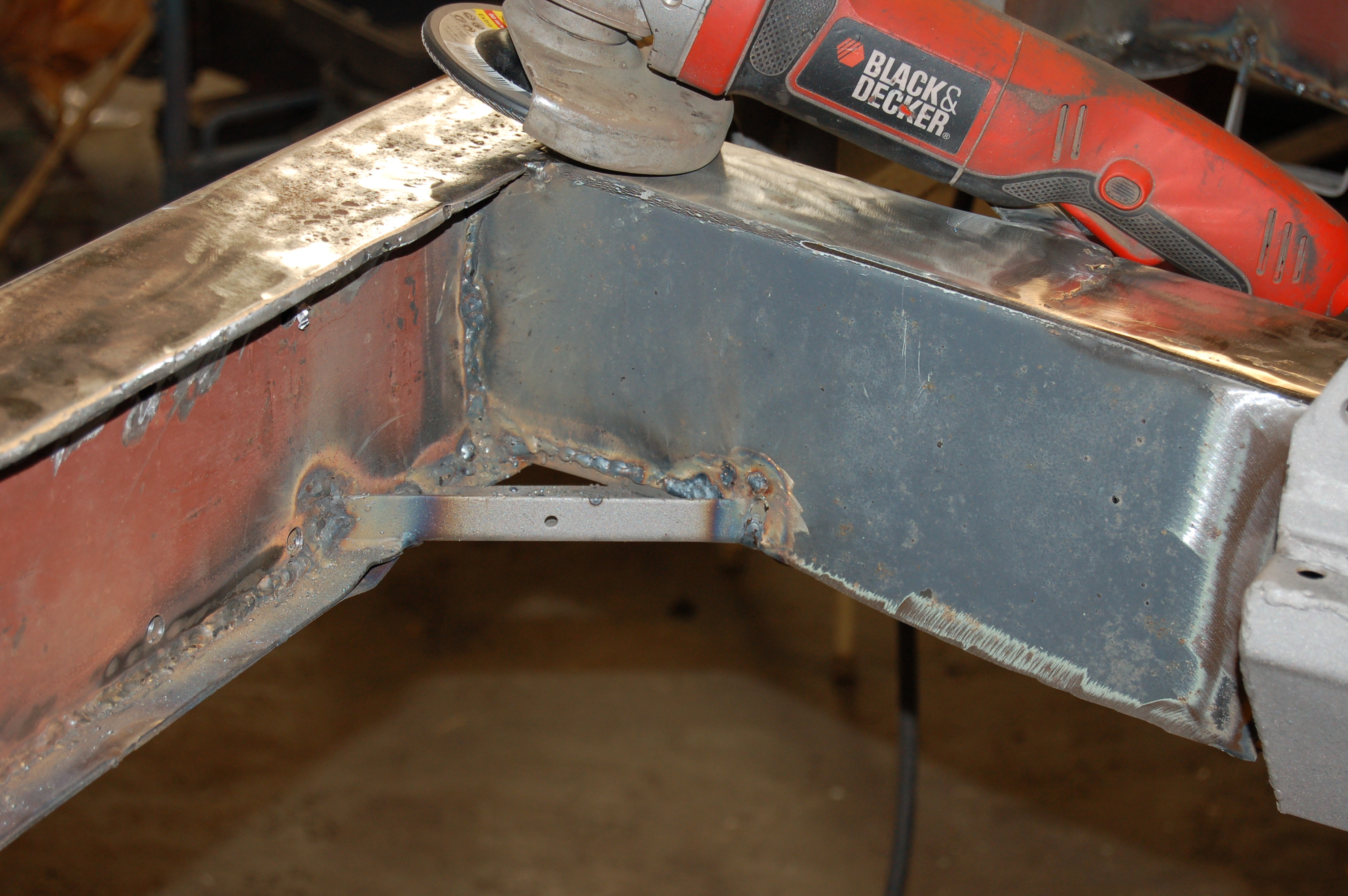

Laswerken
Laswerken

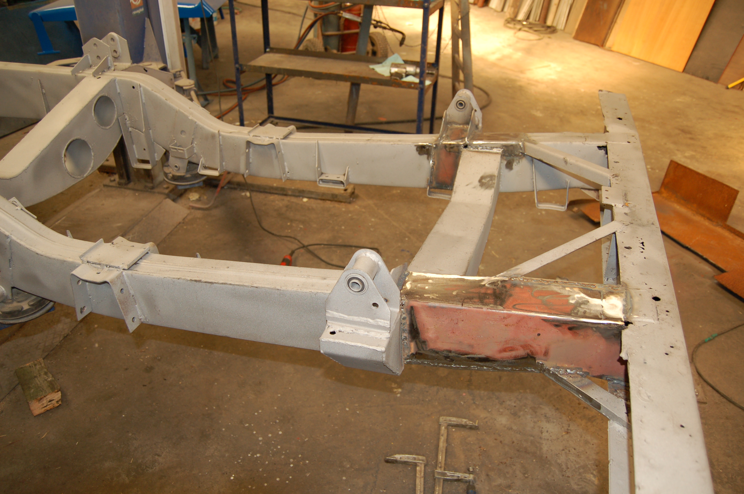

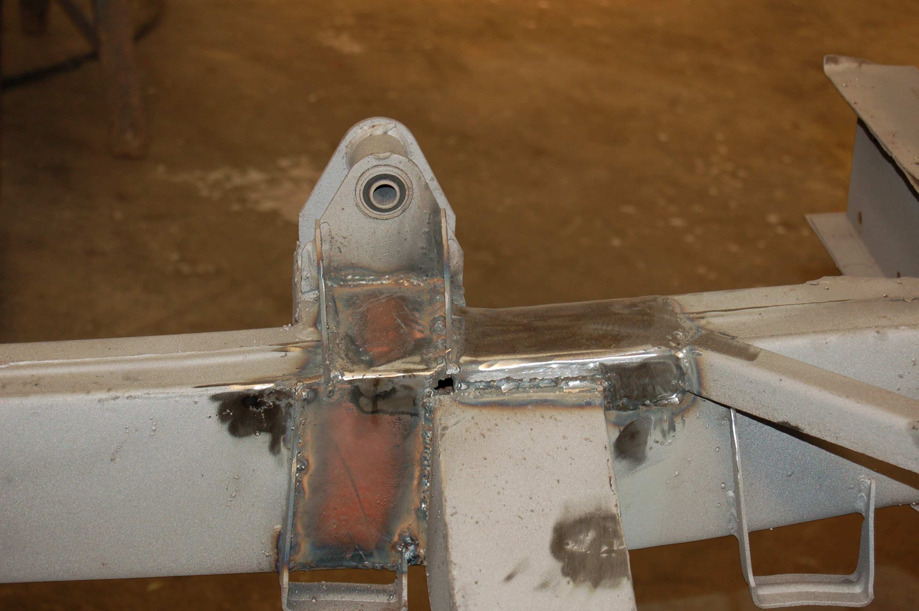

Aan de veerhangers
Aan de veerhangers
De achterbalk, een gekende probleemzone, zelfs bij jonge Defenders
Nog eens de achterbalk
Het resultaat
Het resultaat

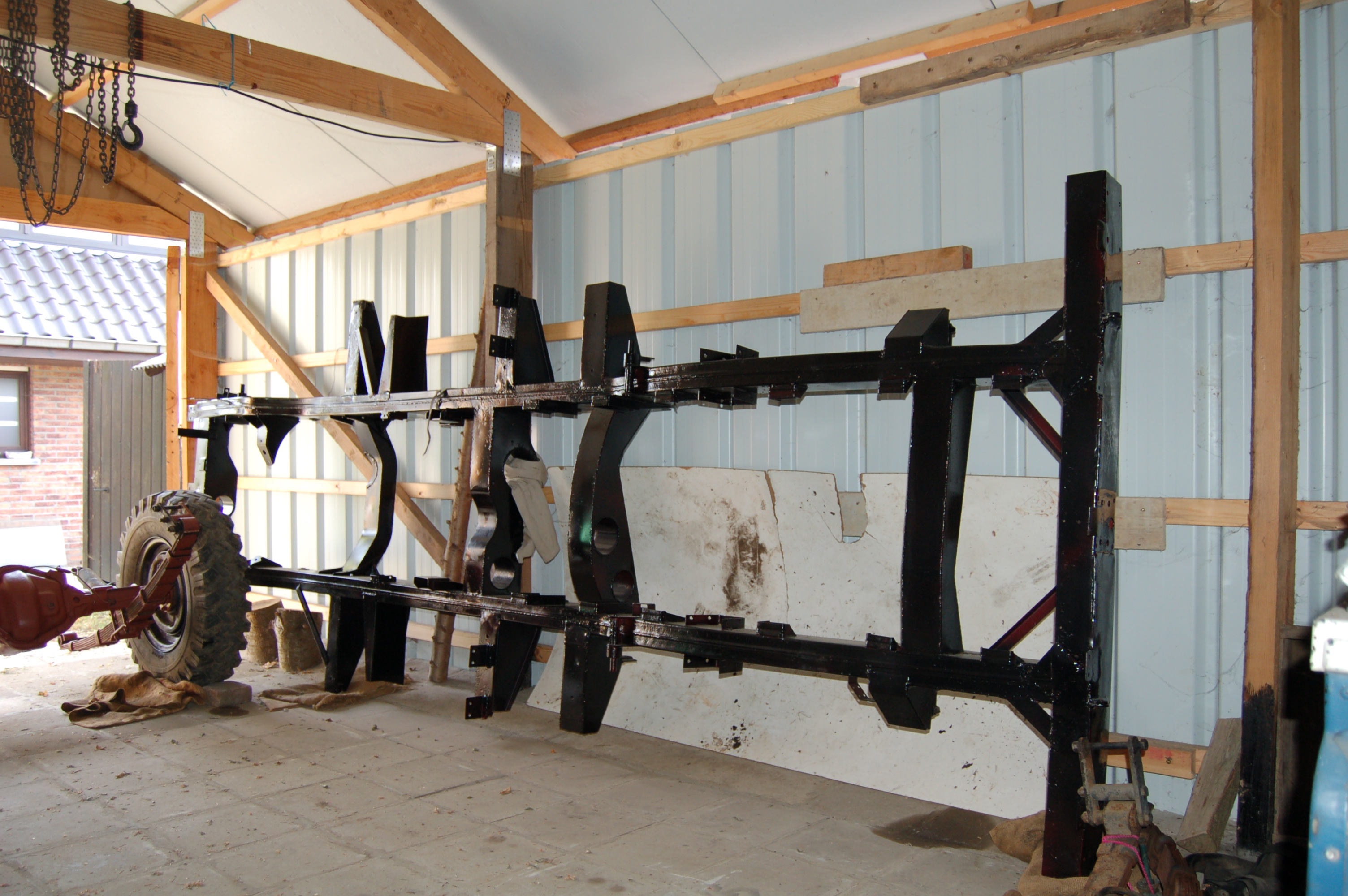

Na zandstralen en oplassen.
Oplassen heb ik laten doen omdat ik hier niet genoeg vertrouwen in mijn eigen kunnen voor had. Een chassis wordt beter goed gedaan :)
Filip_G
Berichten: 163
Lid geworden op: 19 okt 2010, 22:55
Re: Land Rover 109
Bericht door Filip_G »
Mooi! Een stevige basis kan je idd maar beter hebben ;)
Re: Land Rover 109
Die laswerken zijn netjes gedaan precies.
Nu aan de kas beginnen...
