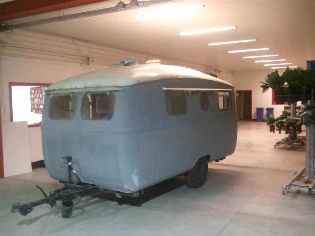

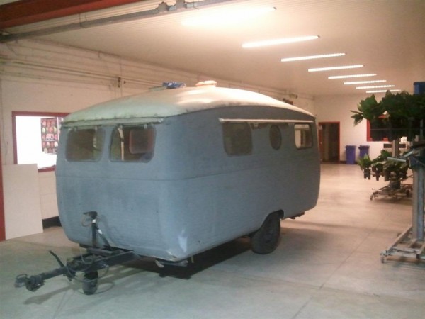

Sinds gisteren de trotse eigenaar van een Westfalia 400-4 uiterst zeldzaam.
Gemaakt in 1962 en toen de creme de la creme onder de caravans zeer hoge prijsklasse.
Momenteel zijn er nog 12 exemplaren bekend. dit is nummer 13. :)
Ze is volledig maar zeer verwaarloosd. Maar daar hebben we nu net de cursus voor gevolgd dus deze zou tegen volgende zomer mee moeten kunnen om gezelig s'avond een glaasje wijn te drinken als de kids in het busje liggen te slapen.
MTM = 1000 kg
Gisteren 650 km gereden om ze hier te krijgen in mijn verzamelingetje. ze reed ongelooflijk goed.

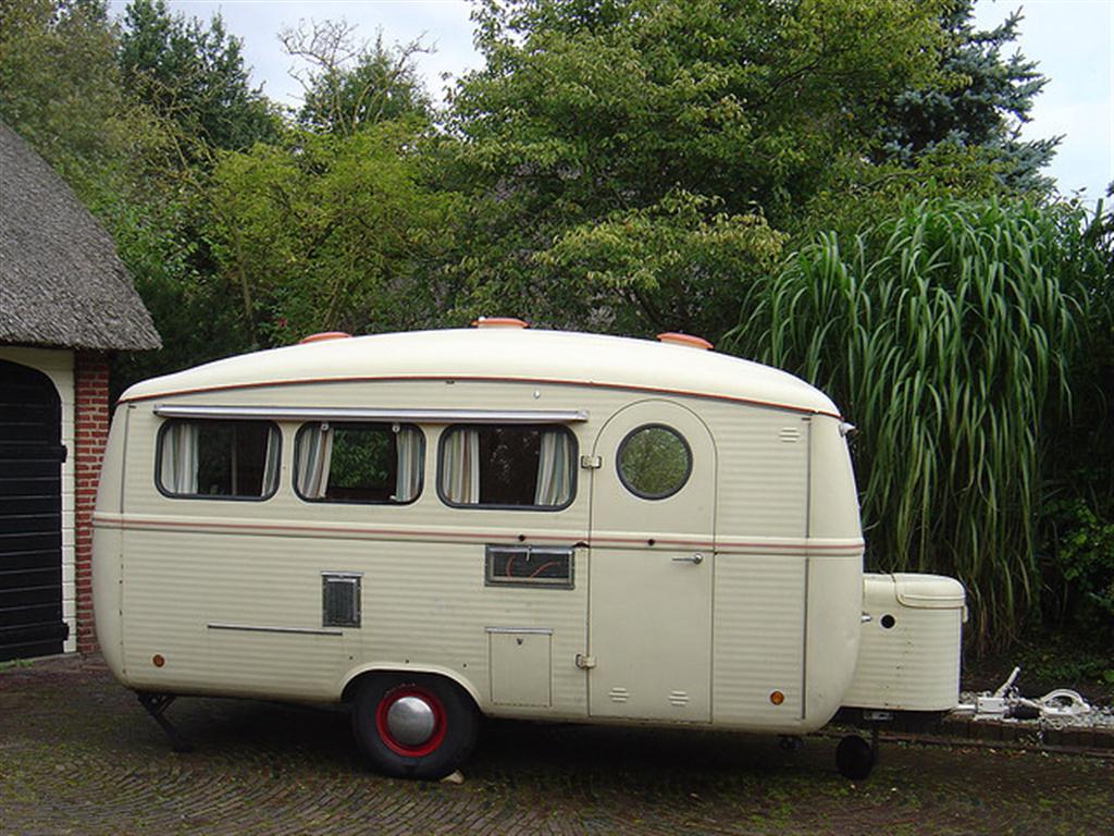

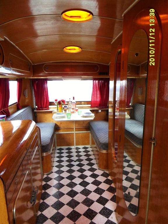

zo moet ze eruit gaan zien

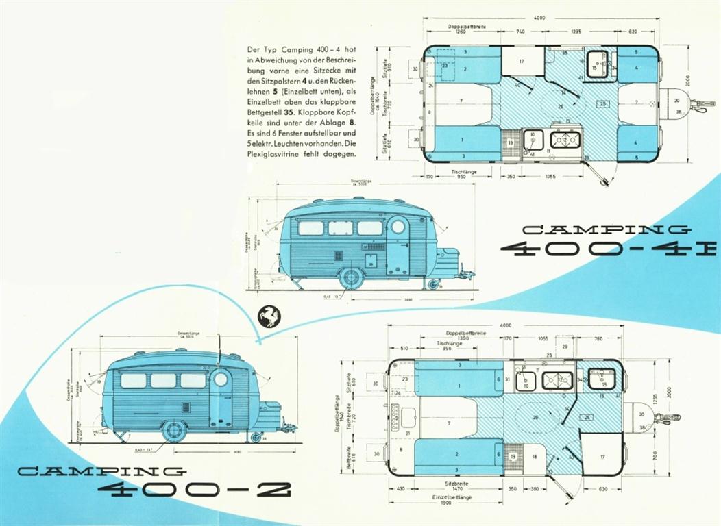

het grondplan
het grondplan

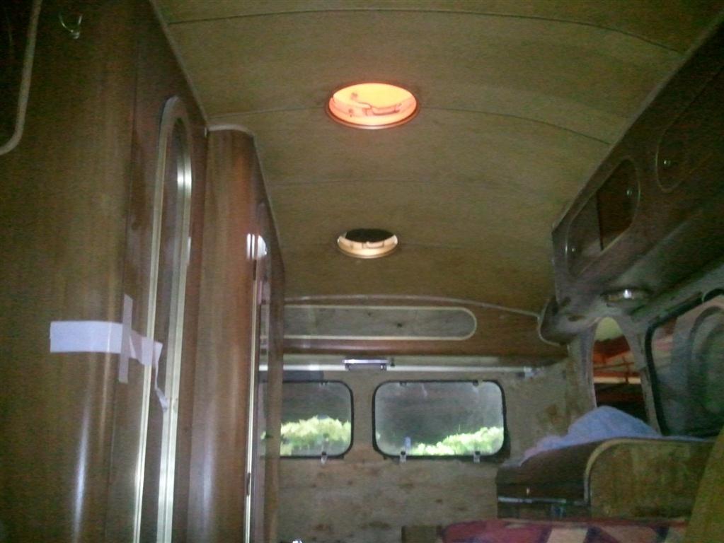

binnekant
binnekant
buitenkant
buitenkant

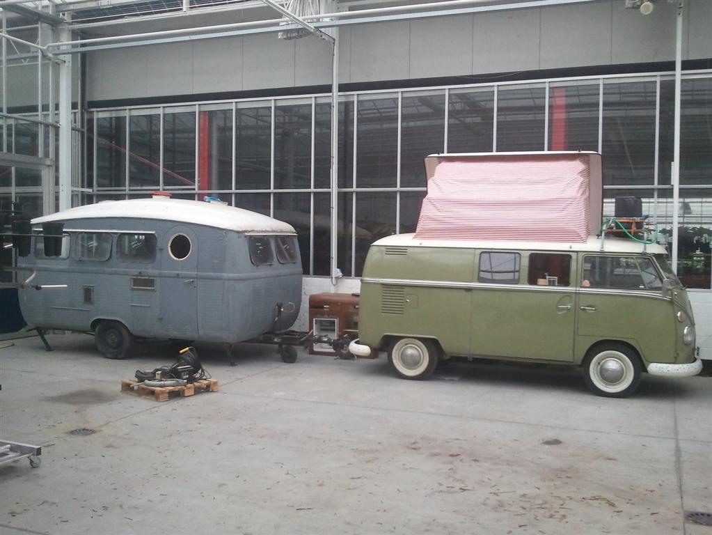

Zalig ding, dat achter de Mercedes... :roll:

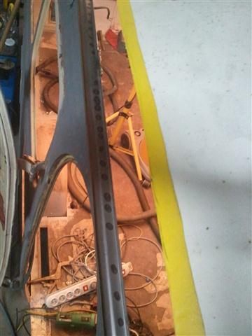

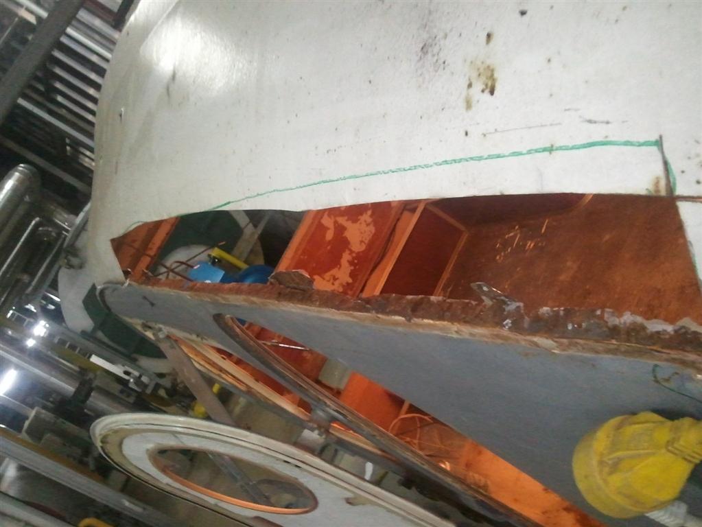

Vandaag nog wat bezig geweest met de vorige restauratie (en das overdreven) te verwijderen. Ben nu uitgekomen aan een lek bovenaan in de dakgoot die dan door een hoek naar beneden liep en daar is het dus plaatjes en laswerk. Helaas pindakaas maar het moet tegoei zijn zodat ze lekker een zomerse bui kan trotseren.
Verder toch besloten om het hele interieur eruit te halen en te vervangen. Gaat een mooier en egaler resultaat geven.
Wel al een probleemje
1. rubber van de ramen zijn zeer slecht waar kan ik die laten namaken ?

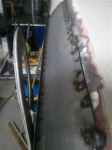

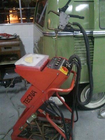

gisteren er nog wat ingehangen. Heb een goot gemaakt met een mal en pers. En dan deze gepuntlast op het orginele plaatwerk. daarna een plaat voor het dak gebruikt.
Nu nog de lassen aflassen en vlakslijpen. En dakje is dicht. Gisteren tegen men zin moeten stoppen om 23.45. :D
plaat erin
plaat erin
WP_000633 (Small).jpg (33.88 KiB) 35382 keer bekeken
nieuwe goot gepuntlast
WP_000631 (Small).jpg (35.48 KiB) 35382 keer bekeken
leuk speelgoed
leuk speelgoed
WP_000630 (Small).jpg (37.13 KiB) 35382 keer bekeken
