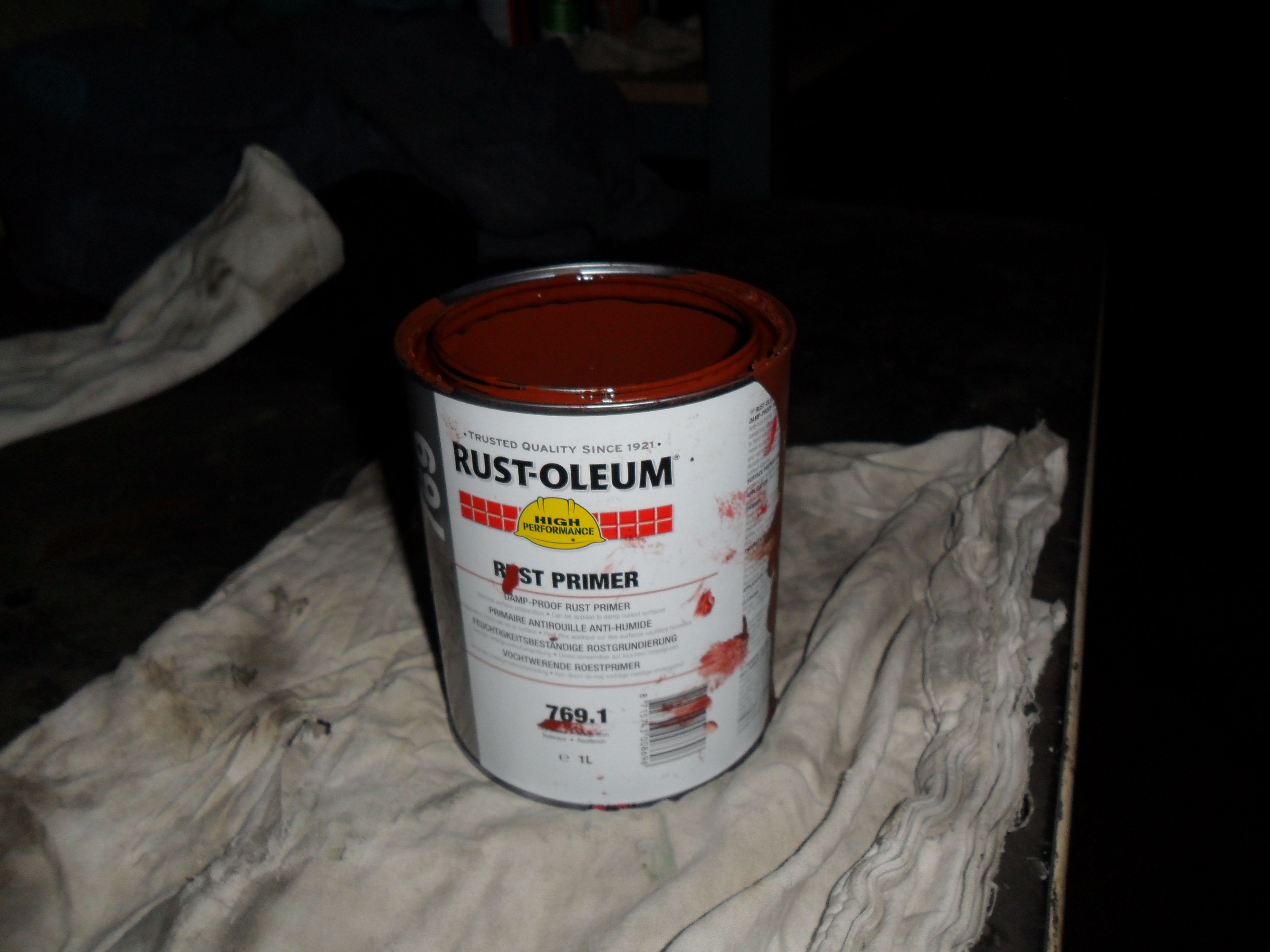

Vervolgens op donderdag aan de slag gegaan met de Rustoleum:

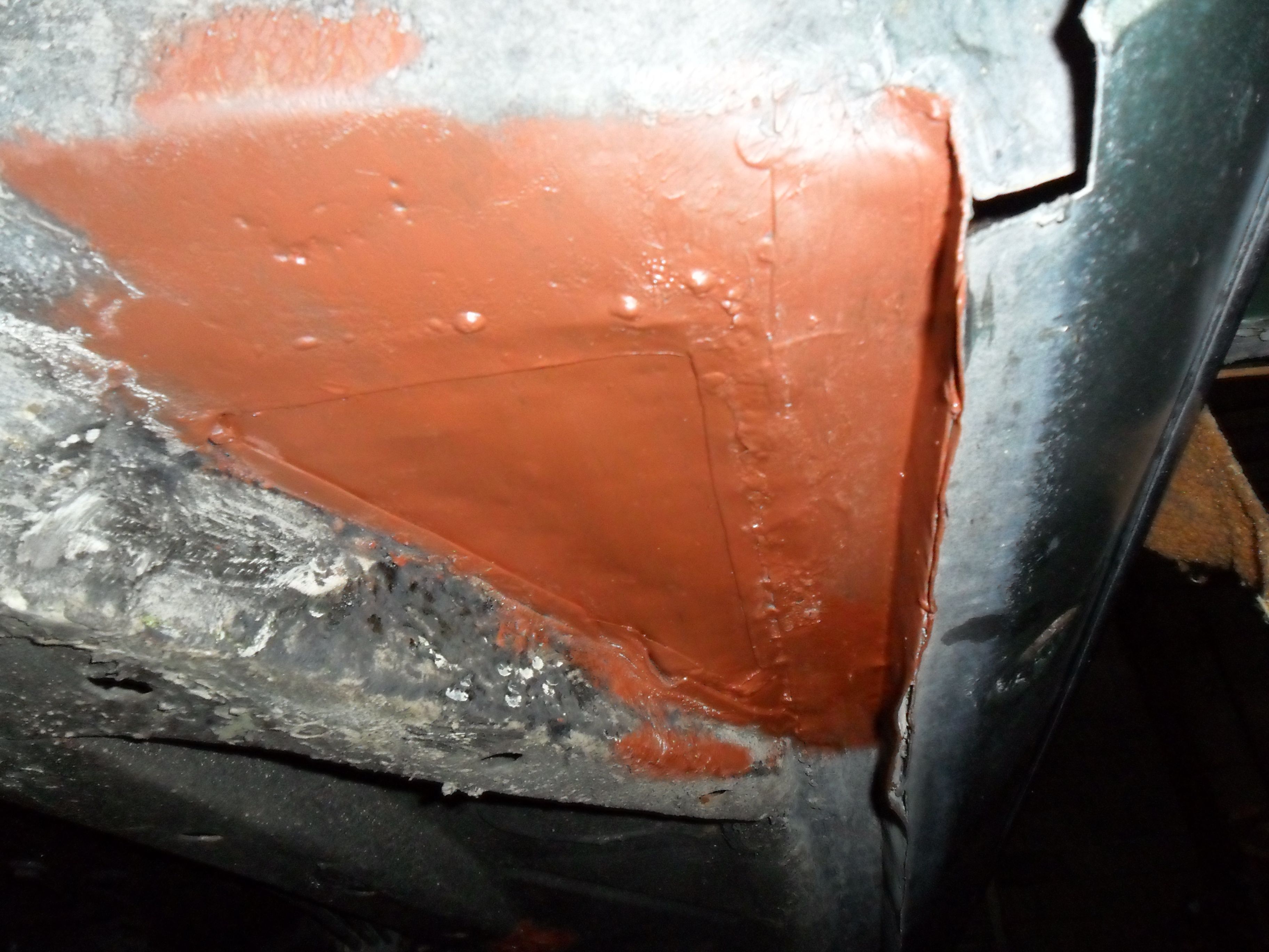

Het effect:

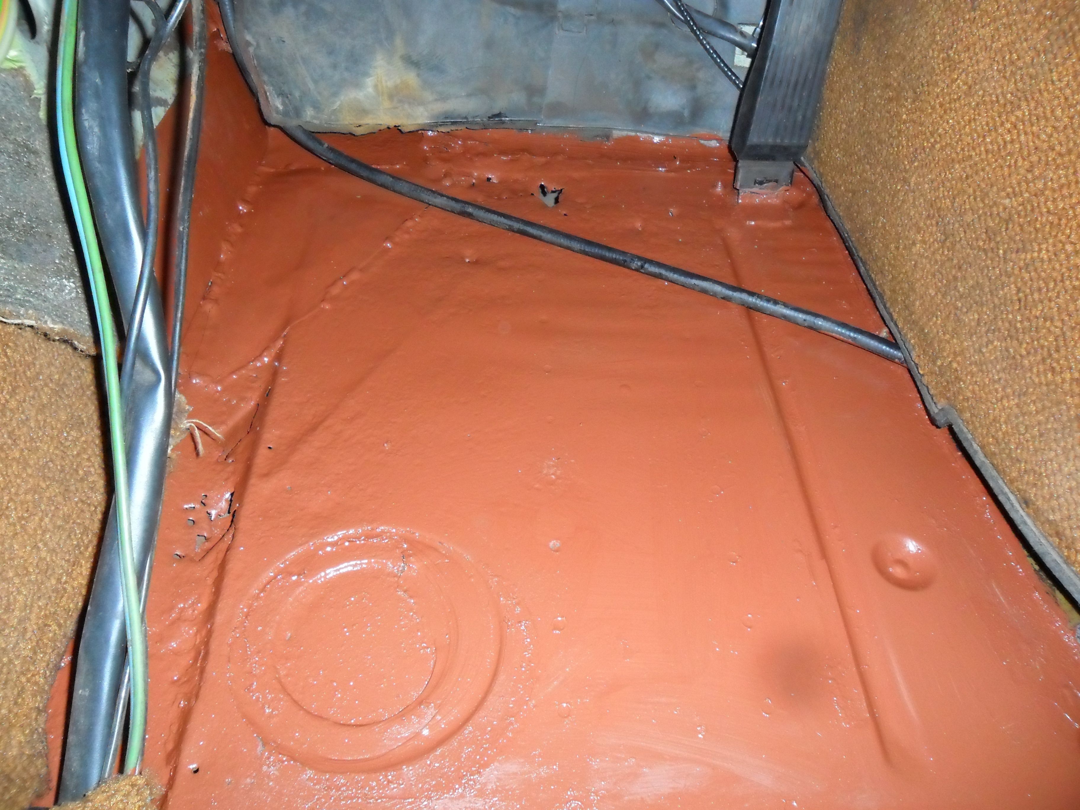

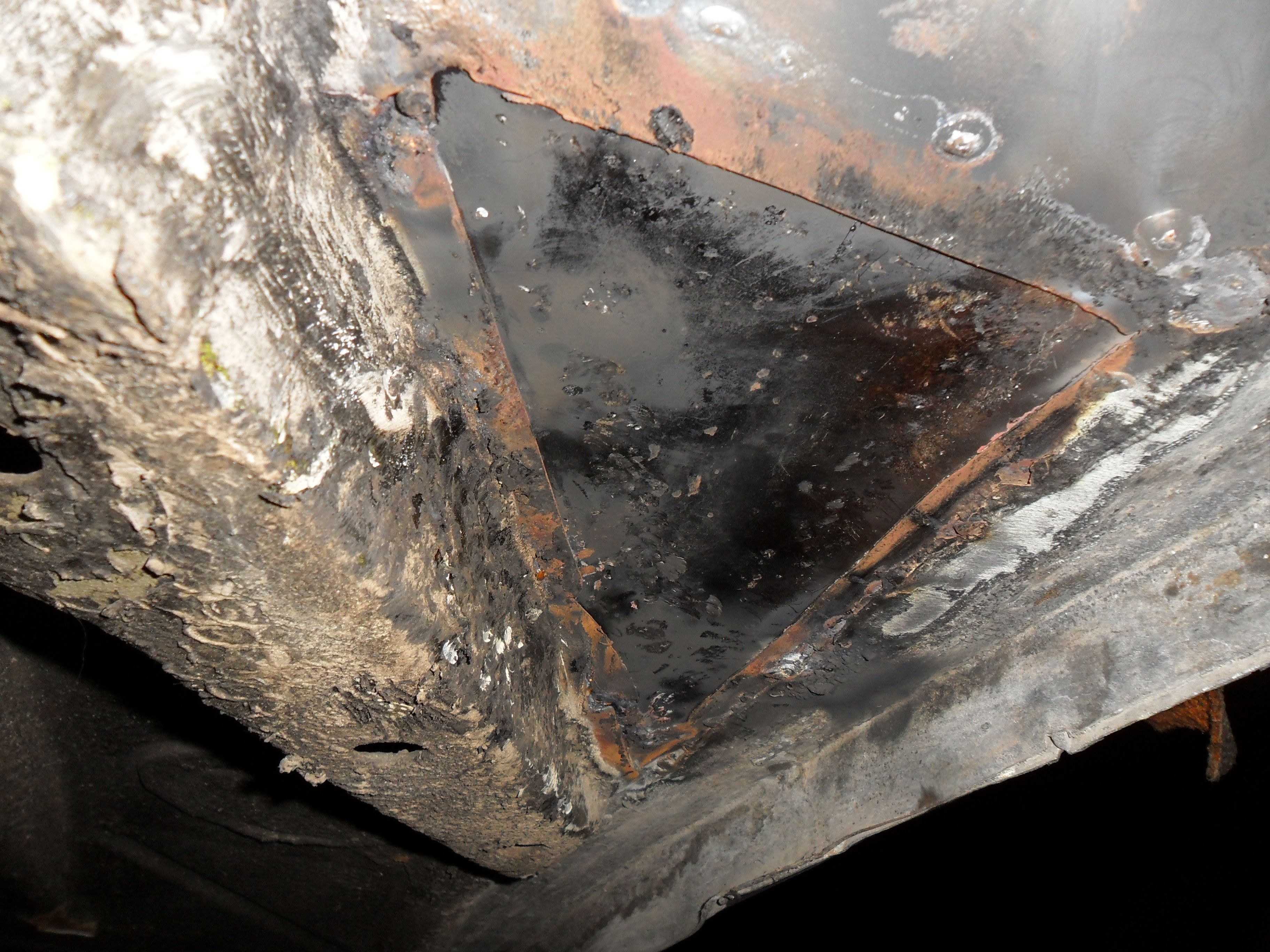

Voor: En na: En hetzelfde op de bodemplaat aan de binnenkant:
Voorlopig blijft het aan de onderkant op deze manier: eenmaal na de herkeuring kan er Rutex op zodat het goed beschermd is tegen steenslag en vuil. zeker met de locatie achter het wiel is dit nodig.

Het effect:

Niet goedgekeurd.
Het plaatje is er langs de bovenkant ingelast - niet aan de onderkant gelast - waardoor ze de binnenkant wouden zien. En daar zijn nog een paar gaatjes die we niet opgelast hadden omdat ze boven de steunbalk zaten.

gekeurd!
er is een nieuw stuk plaat ingelast door een lasser.
