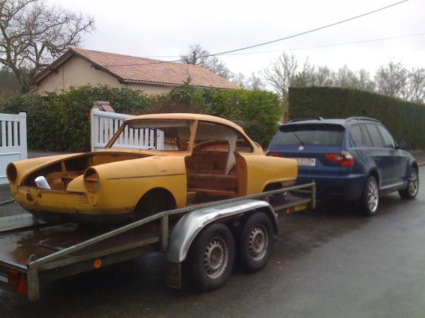

Het NSU'ke overgeladen en goed vastgebonden op trailer. Philliphe, super vriendelijke kerel, boomhakker, en fiere eigenaar van enkele mooie NSU'kes. Ergens onderweg...

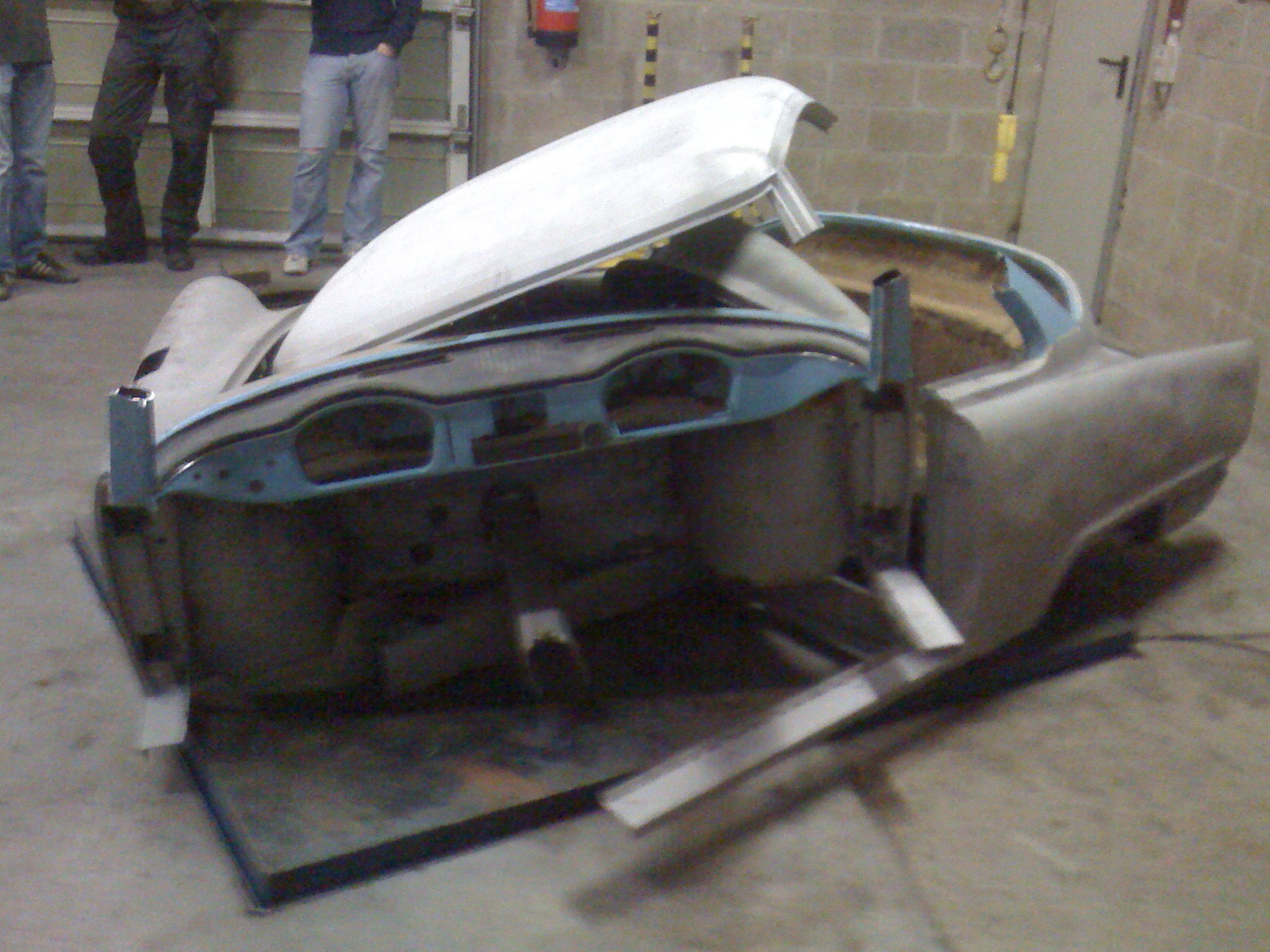

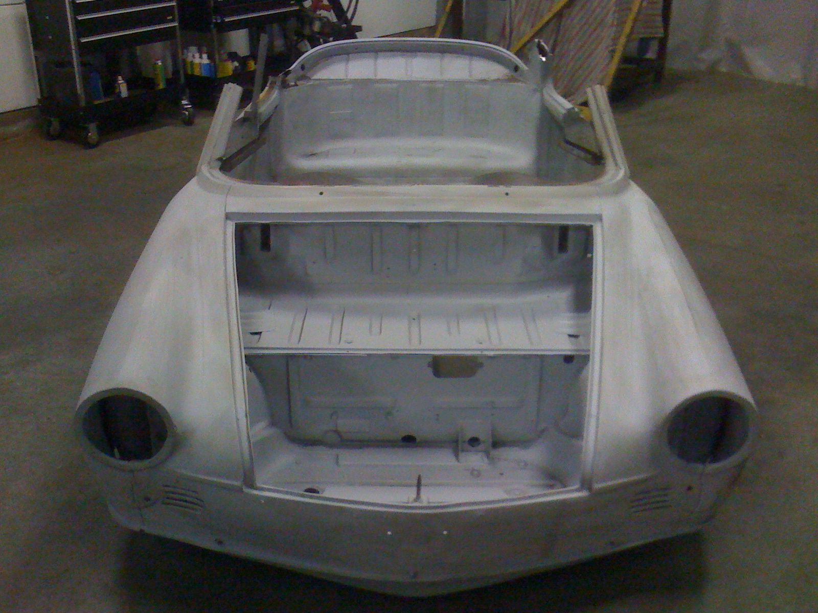

Re: NSU 41 Sportprinz cursus oldtimer restauratie

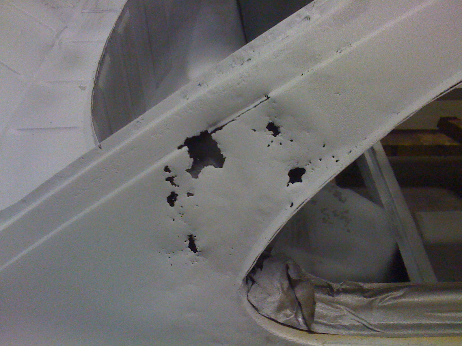

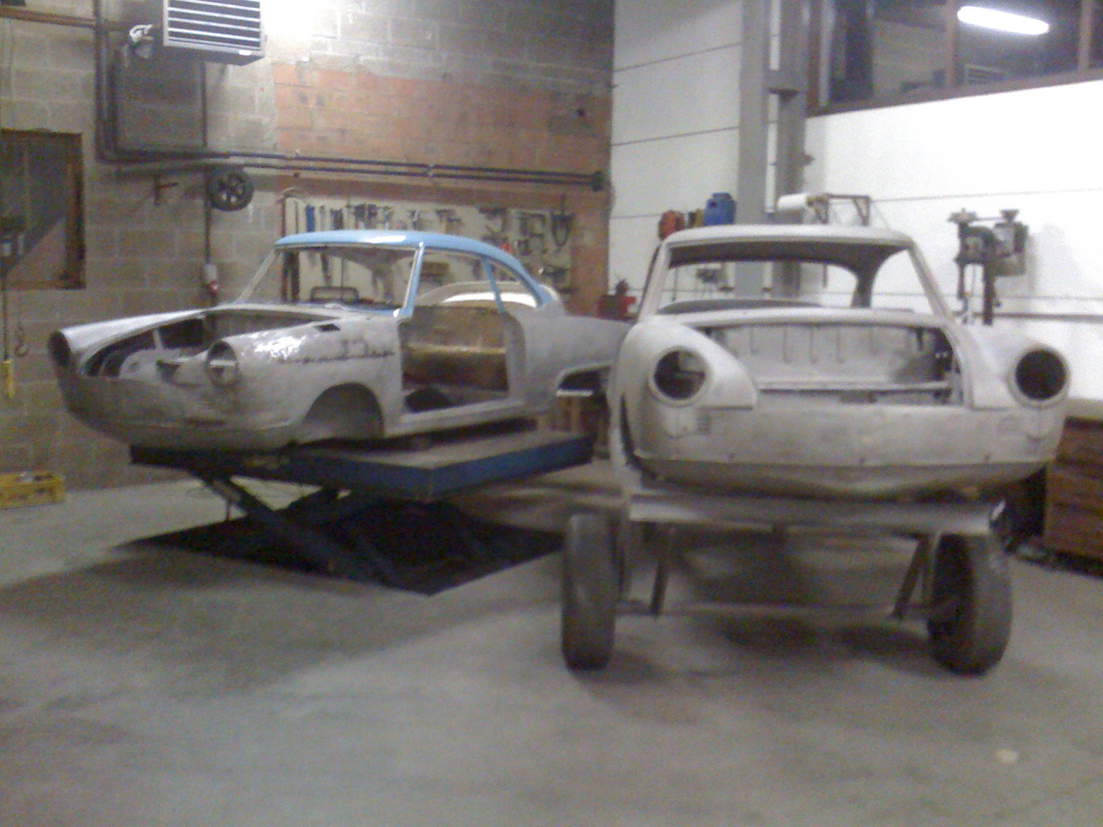

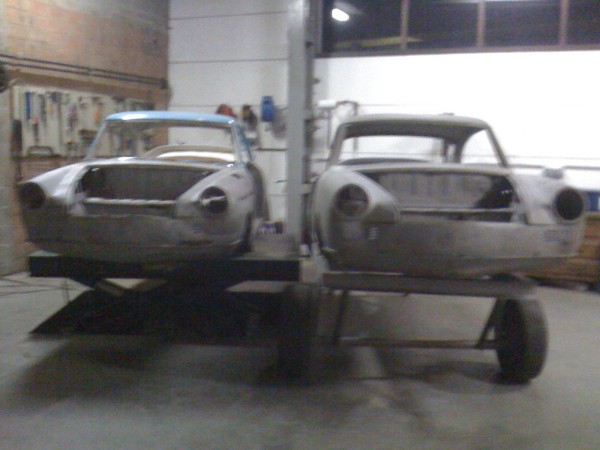

De twee gezandstraalde koetswerken broederlijk naast elkaar.
De tweede NSU heeft ook wel doorgeroeste plaatsen, maar er is niet zo aan geknoeid en de basis is oké.

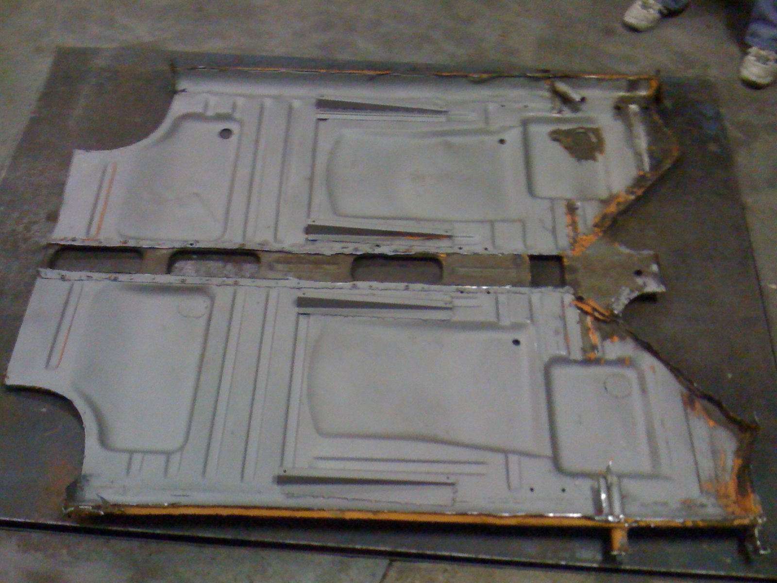

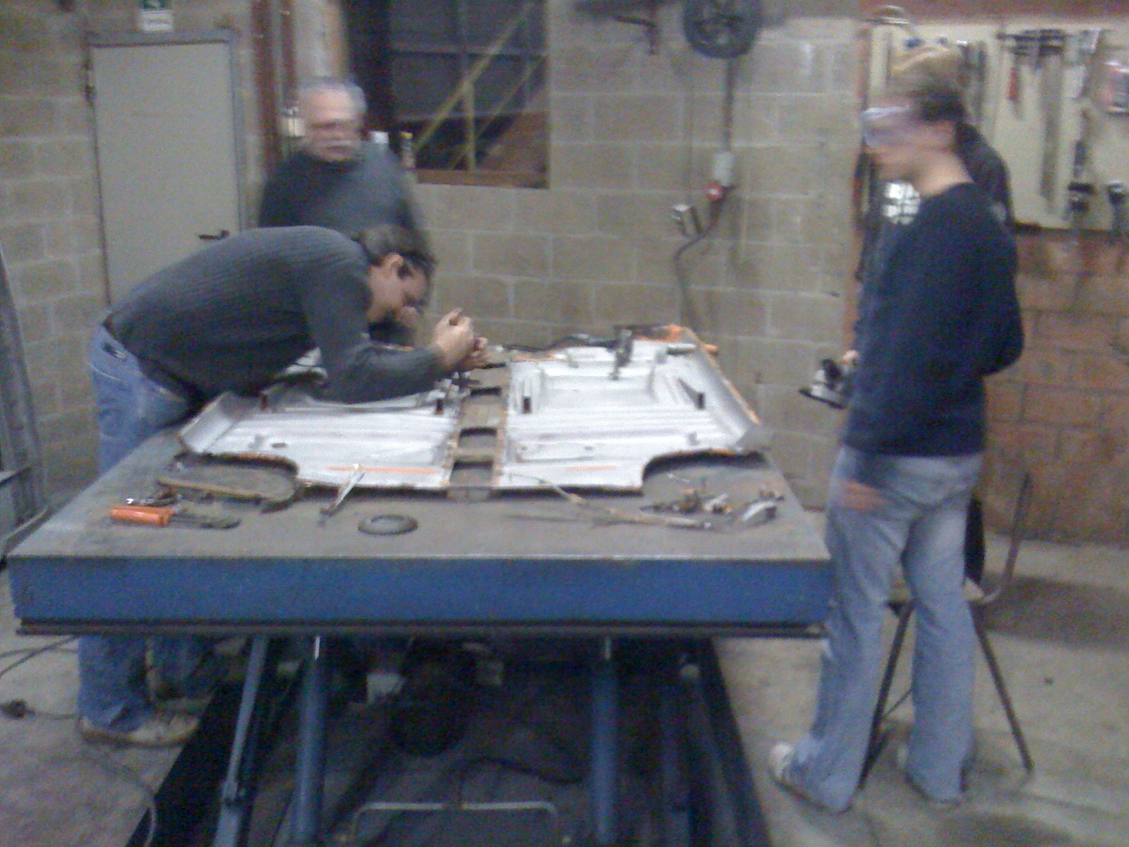

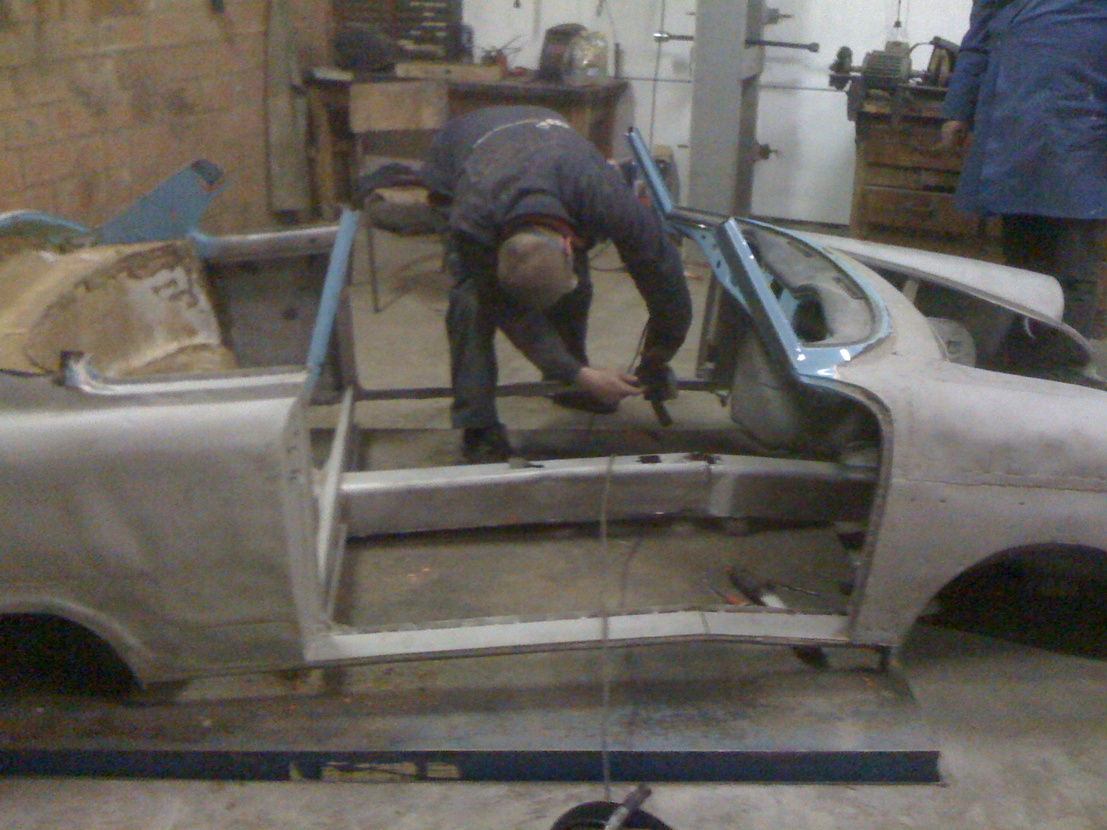

Hier zijn we de bodemplaat van het eerste koetswerk zo voorzichtig mogelijk aan het losmaken.
Nog veel werk om deze bodemplaat klaar te hebben voor montage, lasnaden wegslijpen, zetelgeleiding overplaatsen, roestplekjes oplassen...

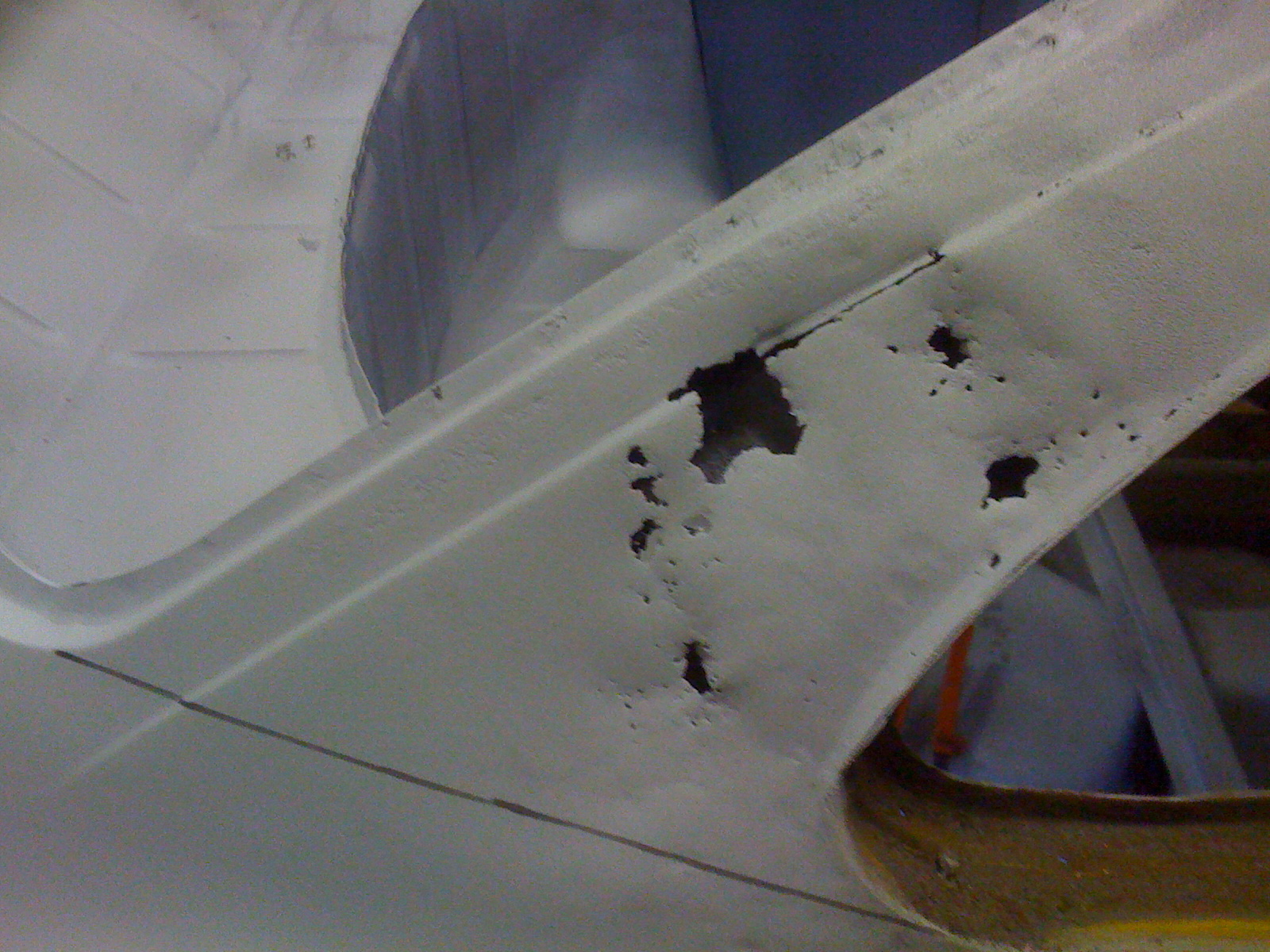

Deze week gaan we de bodemplaat afwerken, en de kas klaarmaken en inspannen zodat we het dak er kunnen uitslijpen, het originele dak en dakstijl zijn erg verroest binnenin.

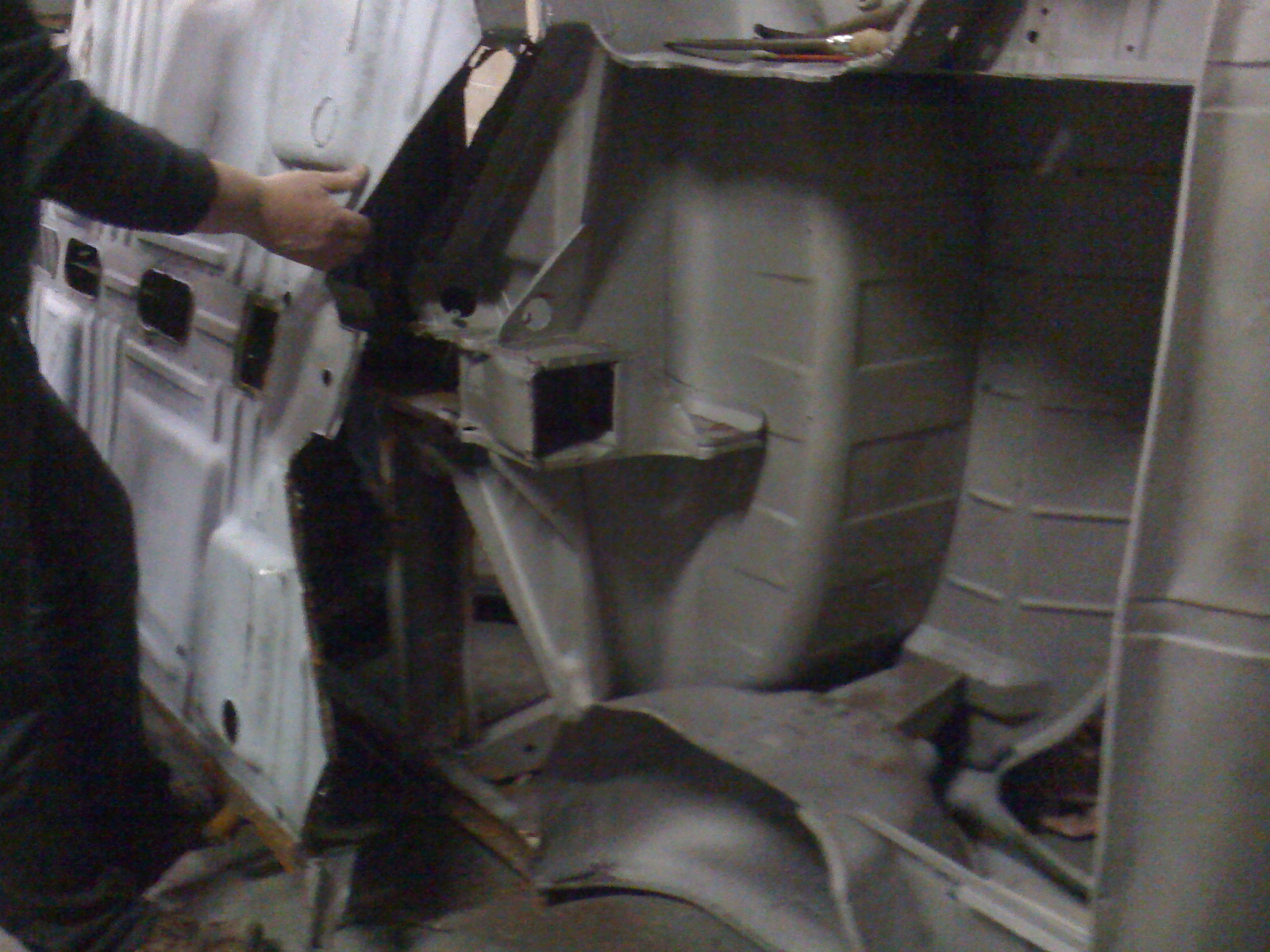

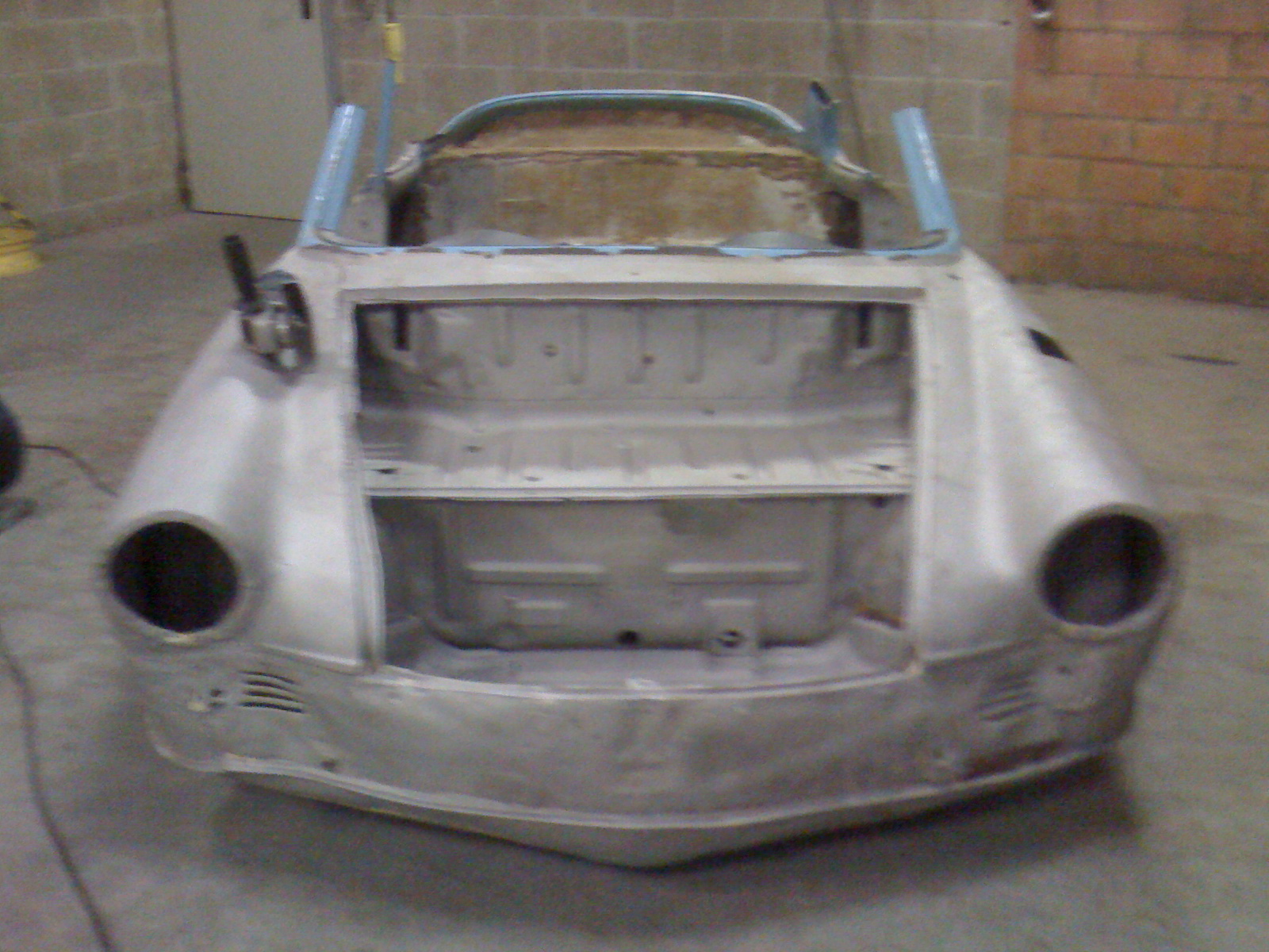

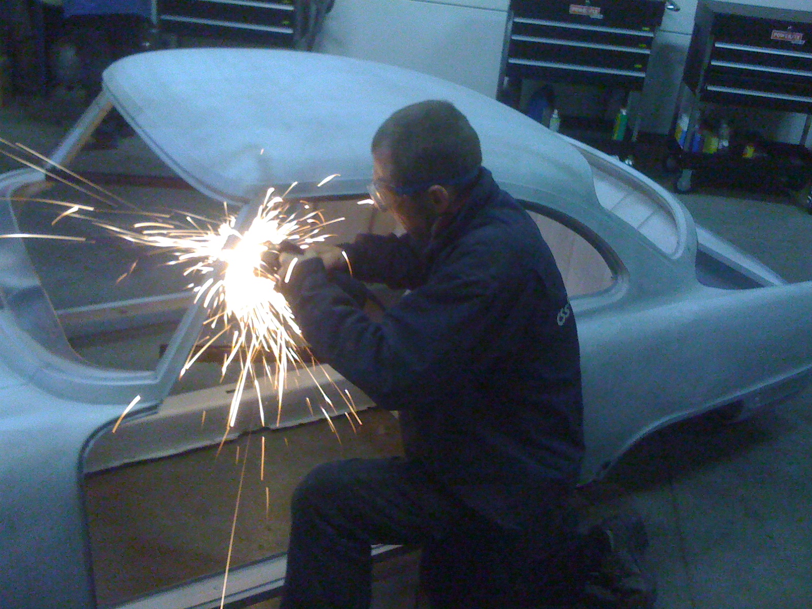

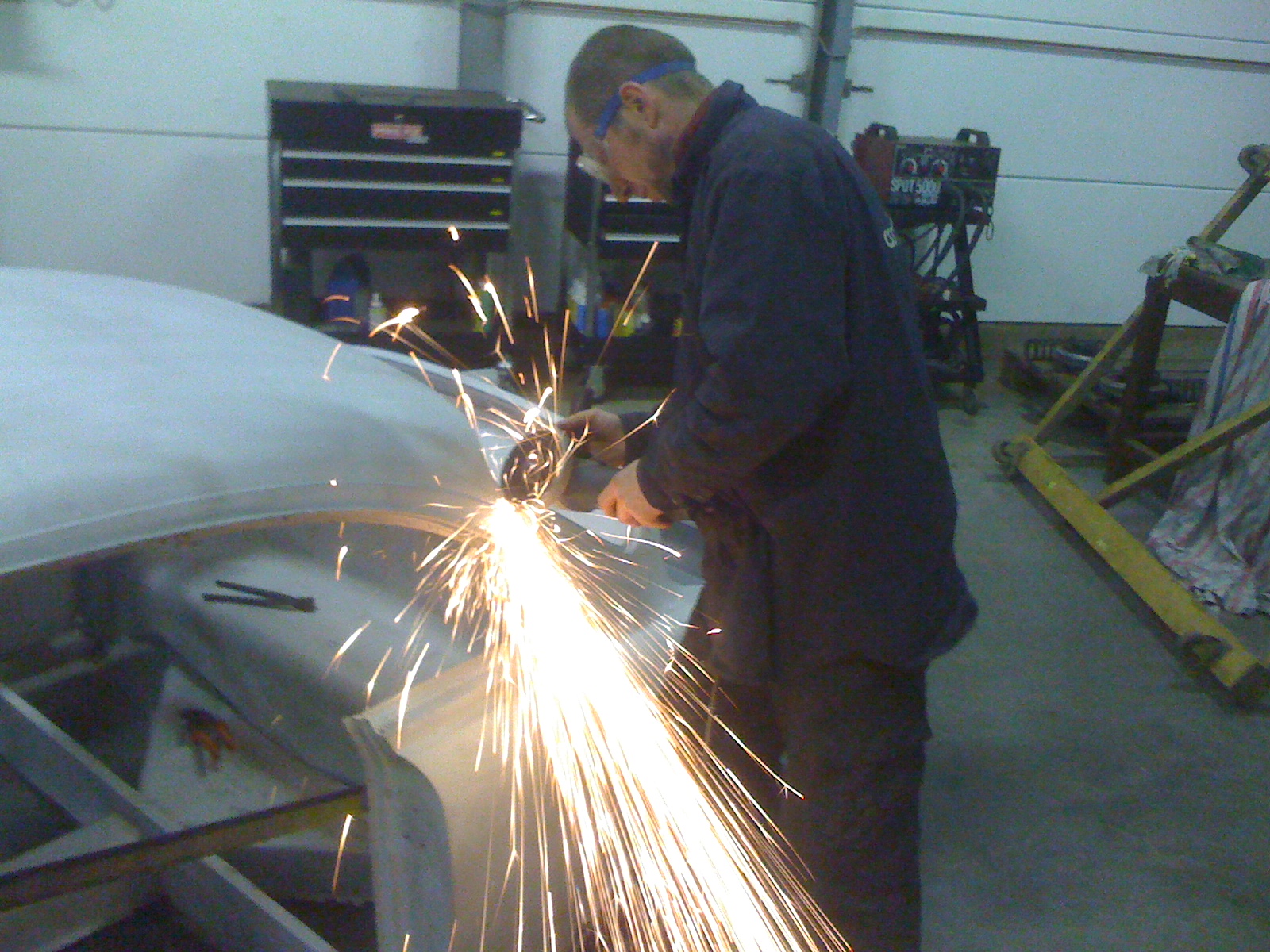

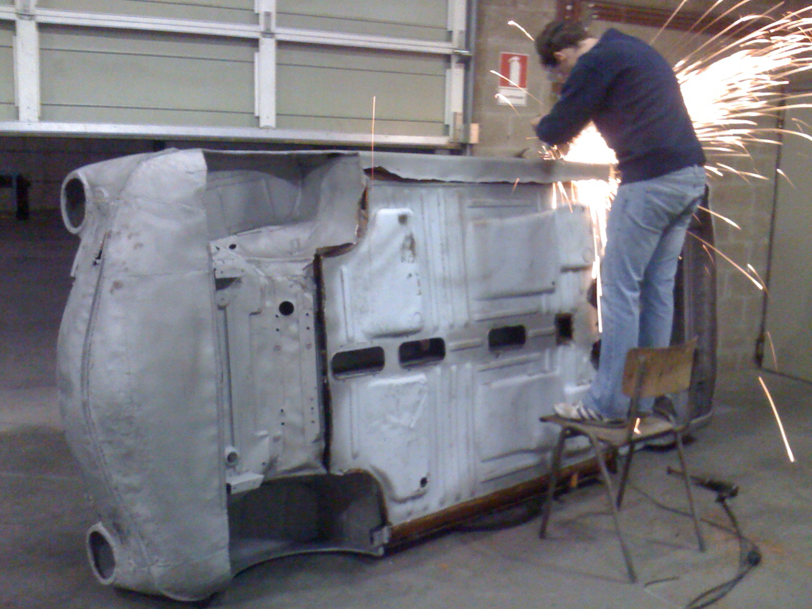

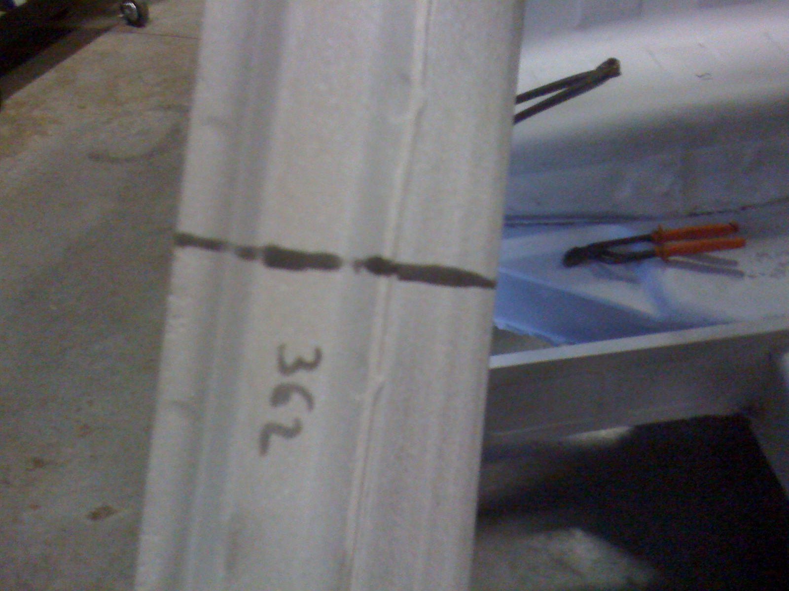

Zoals gezegd, vandaag verwisselen van dak en achterstijl. Eerst goed afmeten en aftekenen daarna de snijschijf zijn werk laten doen.

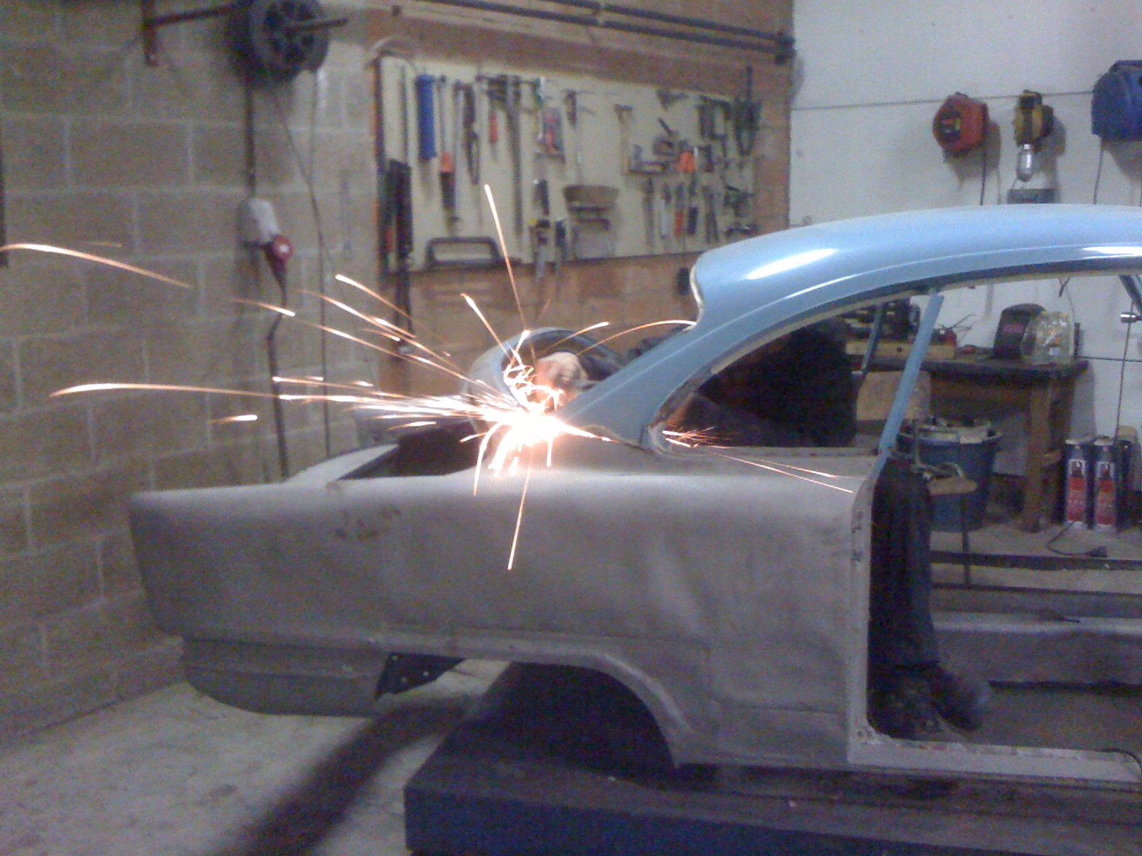

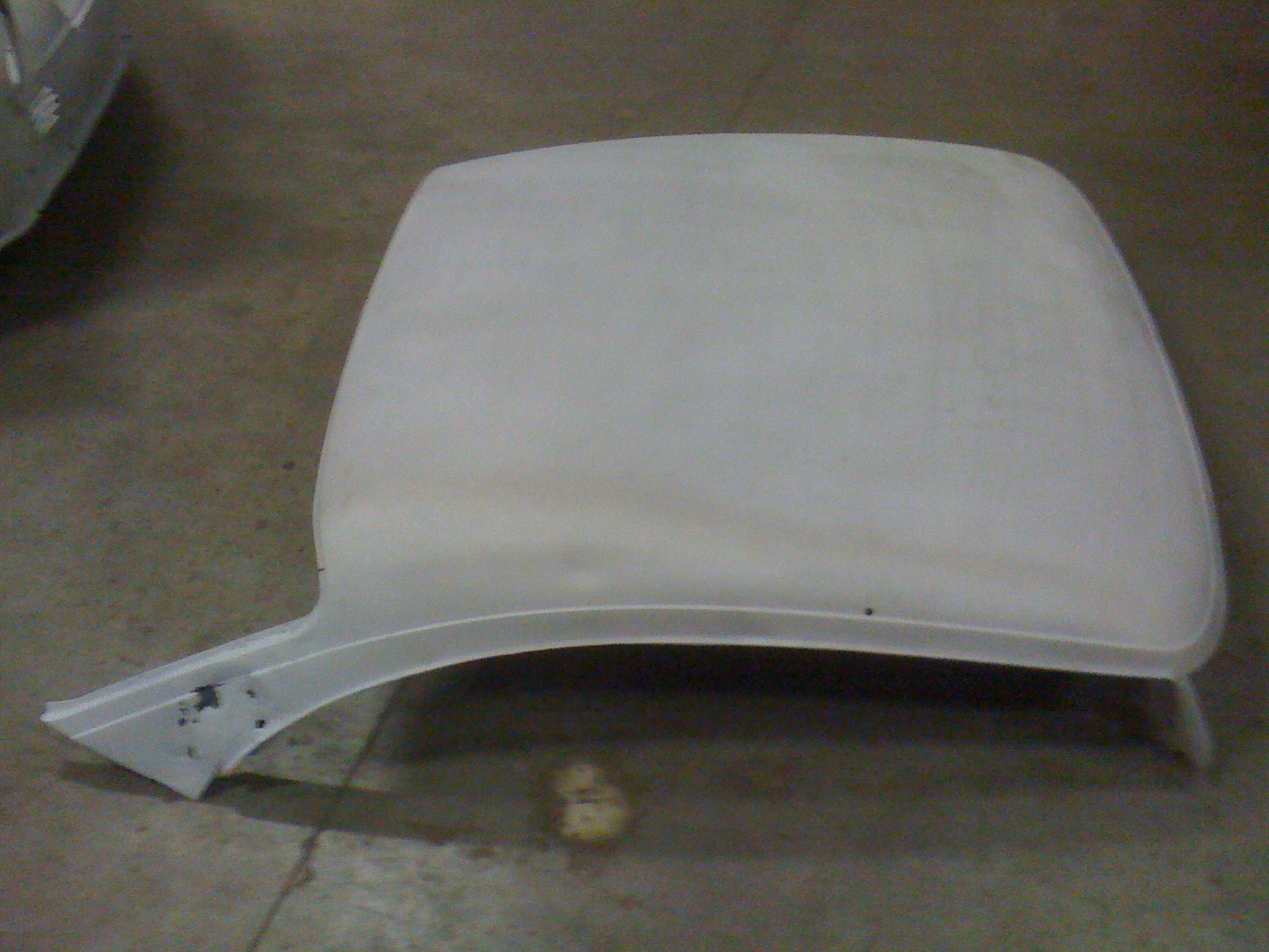

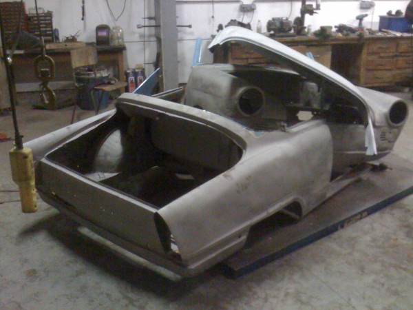

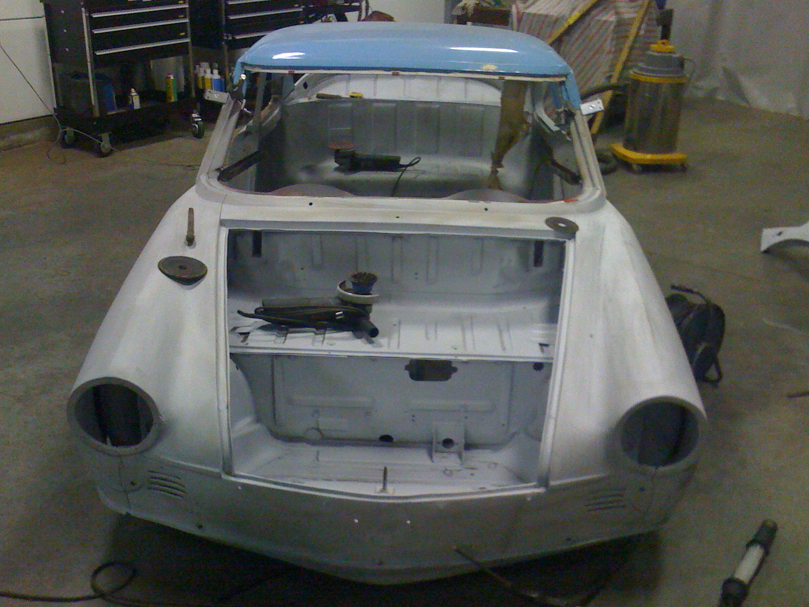

Op zo goed mogelijk dezelfde afmetingen het dak uit het originele NSU'ke slijpen.

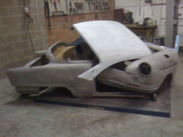

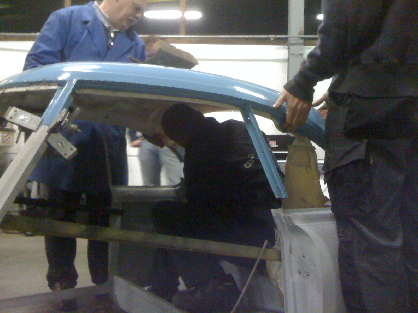

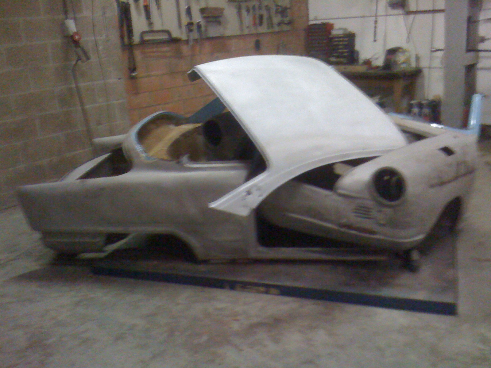

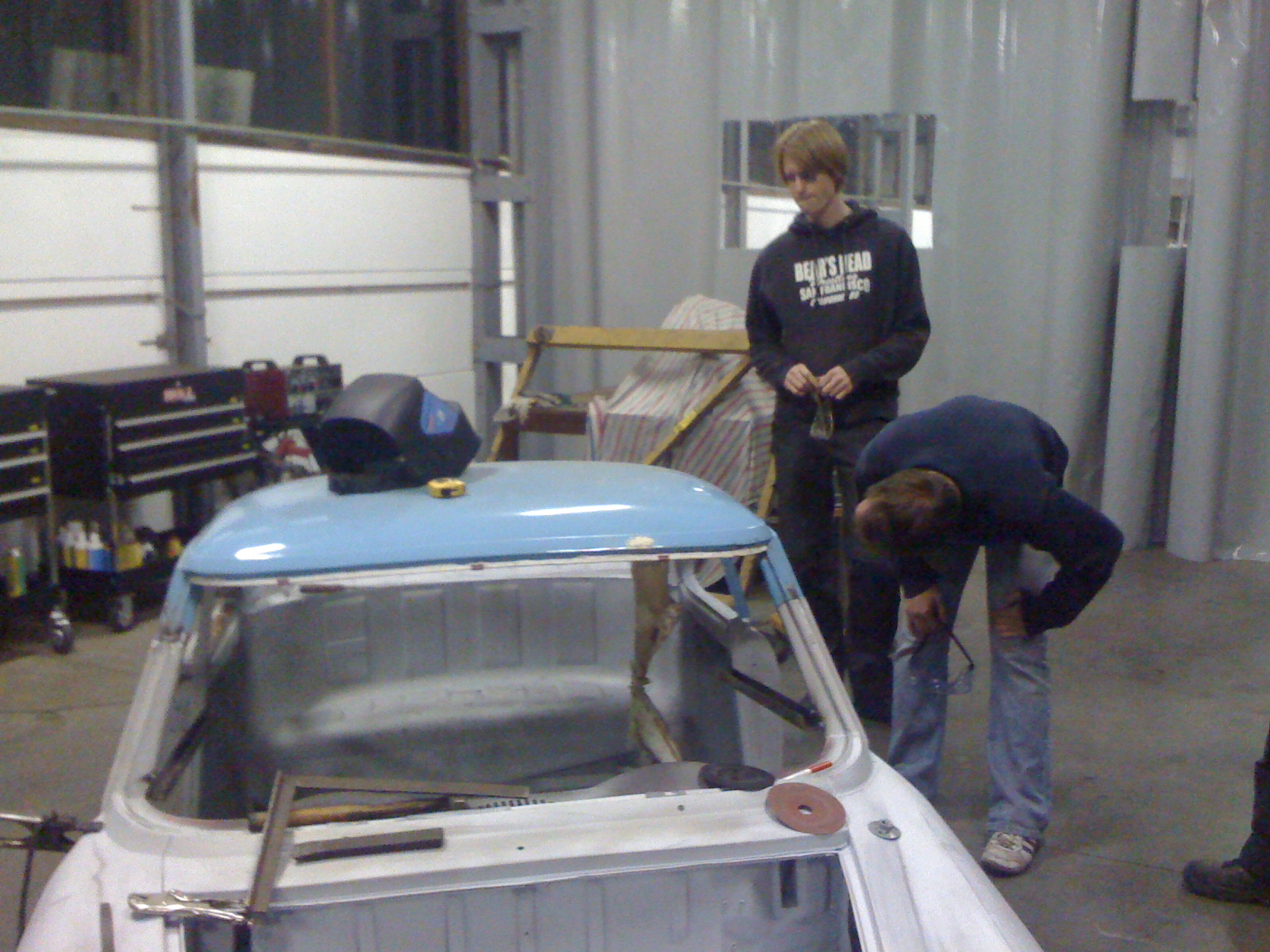

Het donordakje passen, klemmen en vastpunten aan het "nieuwe" koetswerk.
Vind dit knap werk, een uitdaging vermoed ik. De beste oplossing.

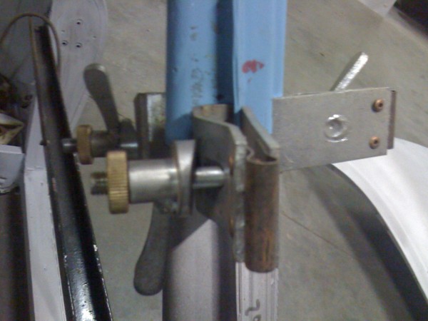

De klemmen die gebruikt zijn, zijn blijkbaar speciaal, interessante tool voor als er plaatwerk bij elkaar gehouden moet worden. Ga nog eens langskomen op dinsdag...
amai wat een werk!!!
hoe zet ge dat in elkaar zonder vervorming?
inderdaad fijne klemmen. Al in de webshop te krijgen?![Wink ;)](./images/smilies/icon_e_wink.gif)
