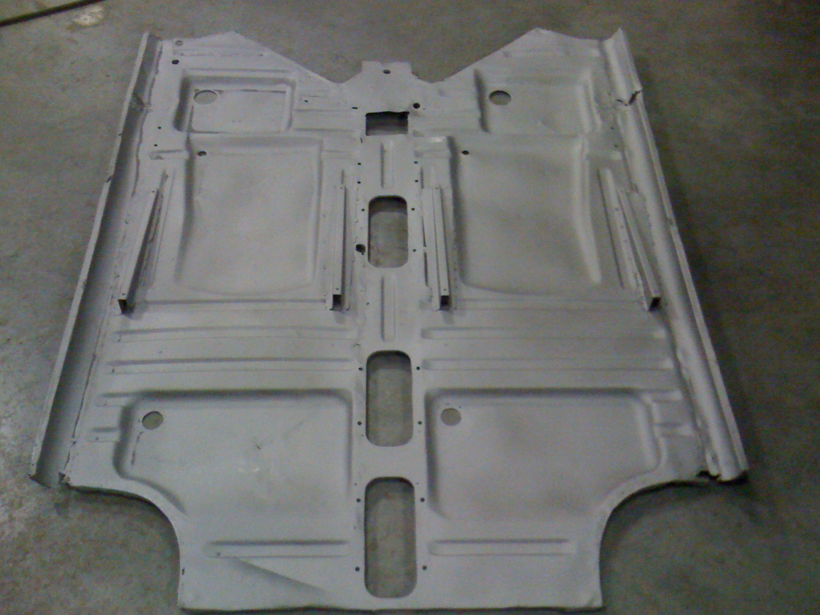

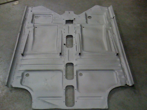

Re: NSU 41 Sportprinz cursus oldtimer restauratie

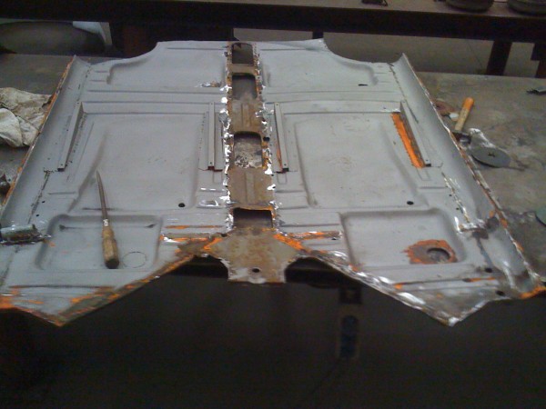

Wat een werk om de bodemplaat klaar de maken om te monteren. Uren slijpen...
Sam heeft de bodemplaat nog eens lichtjes gezandstraald zodat ze er al heel anders uitziet, maar schijn bedriegt, hier is nog veel aan op te lassen vooraleer we ze kunnen monteren.

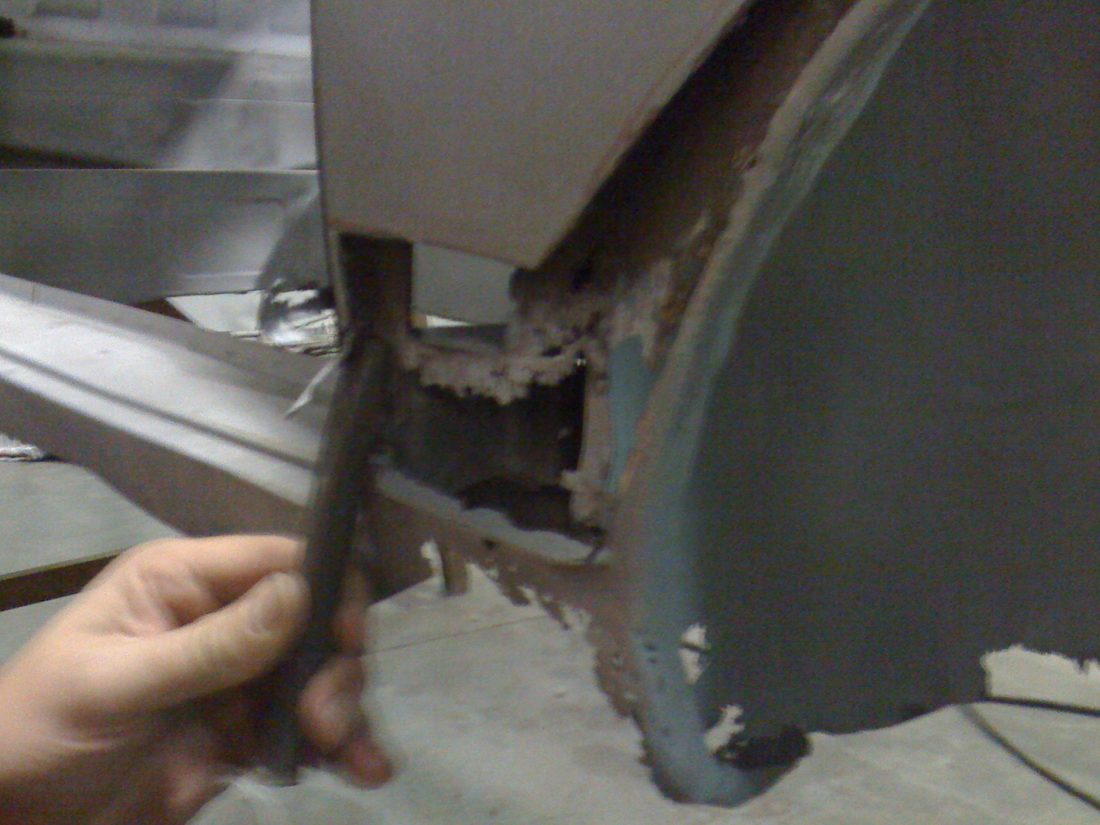

Linus heeft zich bezig gehouden met het slechte plaatwerk uit de voorste wielkas uit te slijpen, netjes gedaan.
Zo zijn er nog vele plaatselijke "roesthaarden" aan ons Frans kaske, maar toch nog altijd beter dan het originele koetswerk.

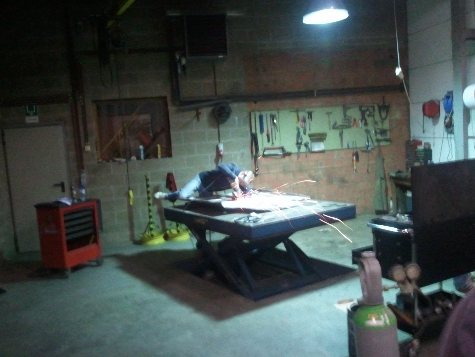

Het was zeer aangenaam om weer eens in de nsu te kunnen vliegen. Deed deugd om terug wat tijd te hebben voor andere dingen. Hoewel sommigen het nogal heel letterlijk namen en de bodemplaat besprongen ![Very Happy :D](./images/smilies/icon_e_biggrin.gif)

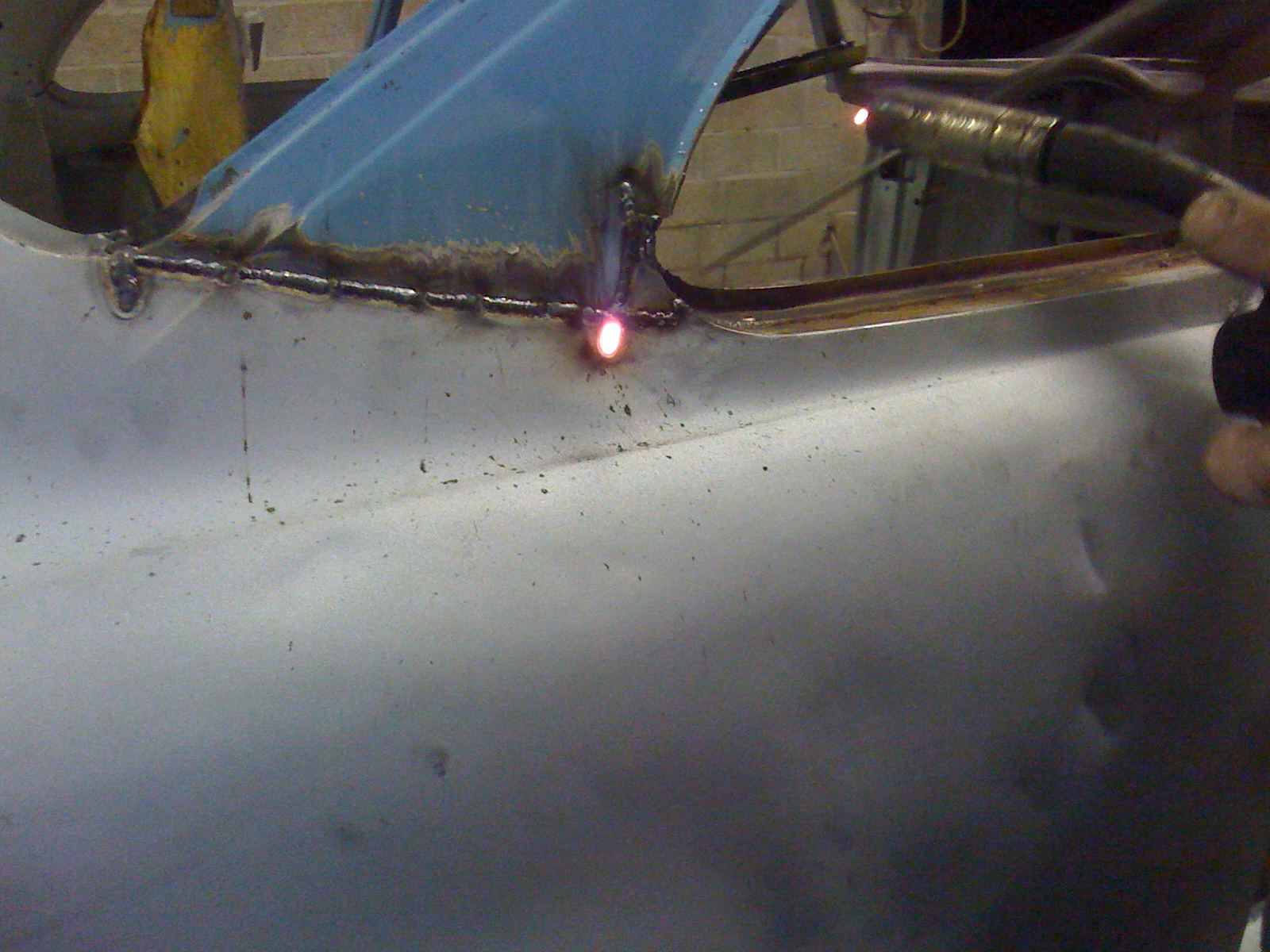

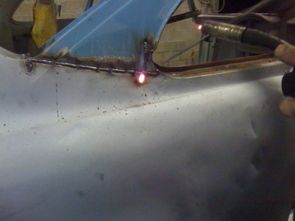

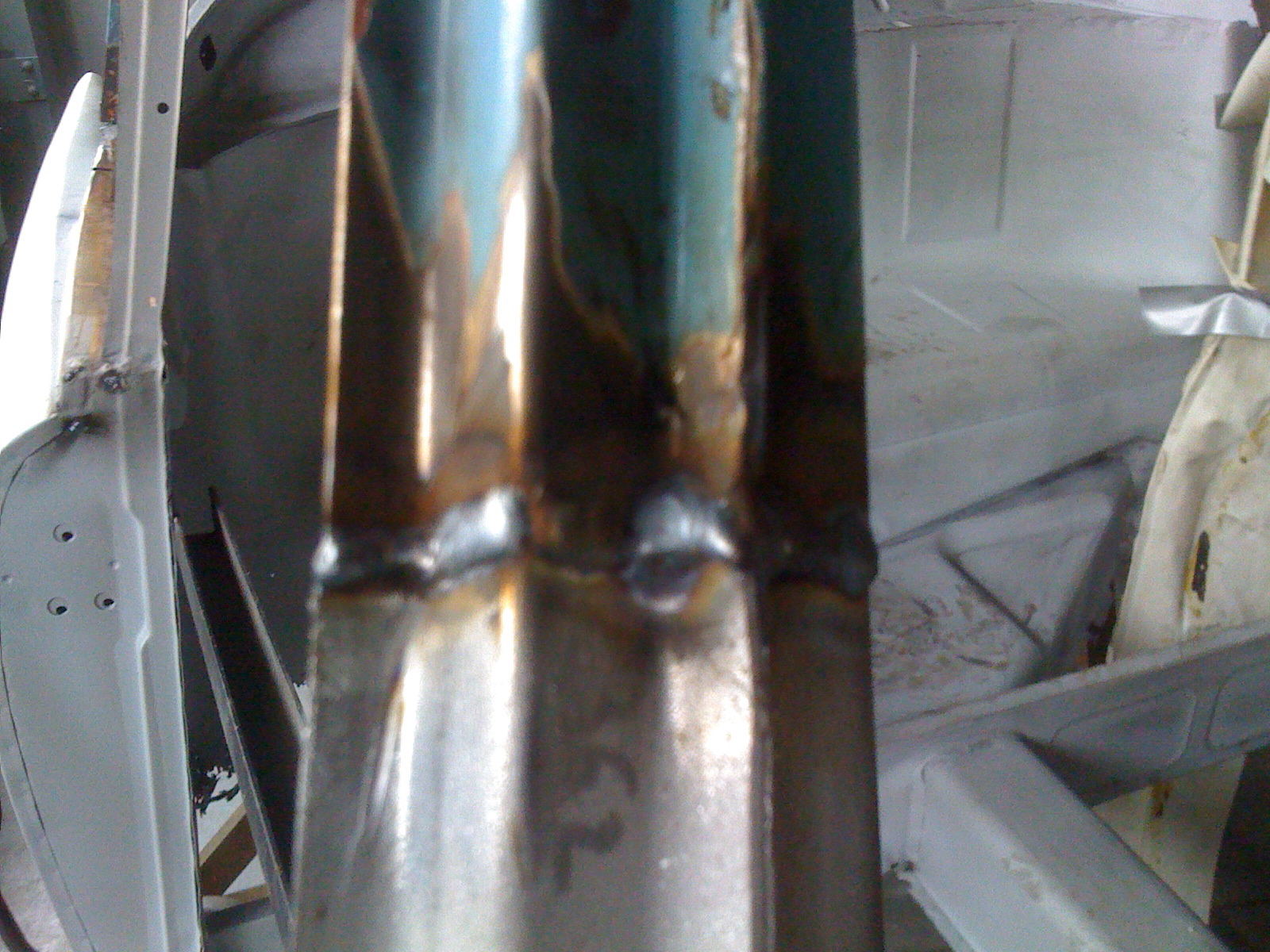

We waren geëindigd met het dakje van de originele NSU op het "Frans" kaske te plaatsen.
Na veel passen en meten foto's van de laatste laswerken aan het dakje. Foto's van de afwerking van de lasnaden volgen...
![Embarrassed :oops:](./images/smilies/icon_redface.gif)
We beginnen terug waar we geëindigd waren, en waar we nog lang mee zullen bezig zijn: de laswerken, het grootste en belangrijkste hoofdstuk van de restauratie.

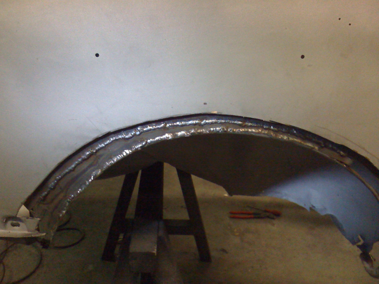

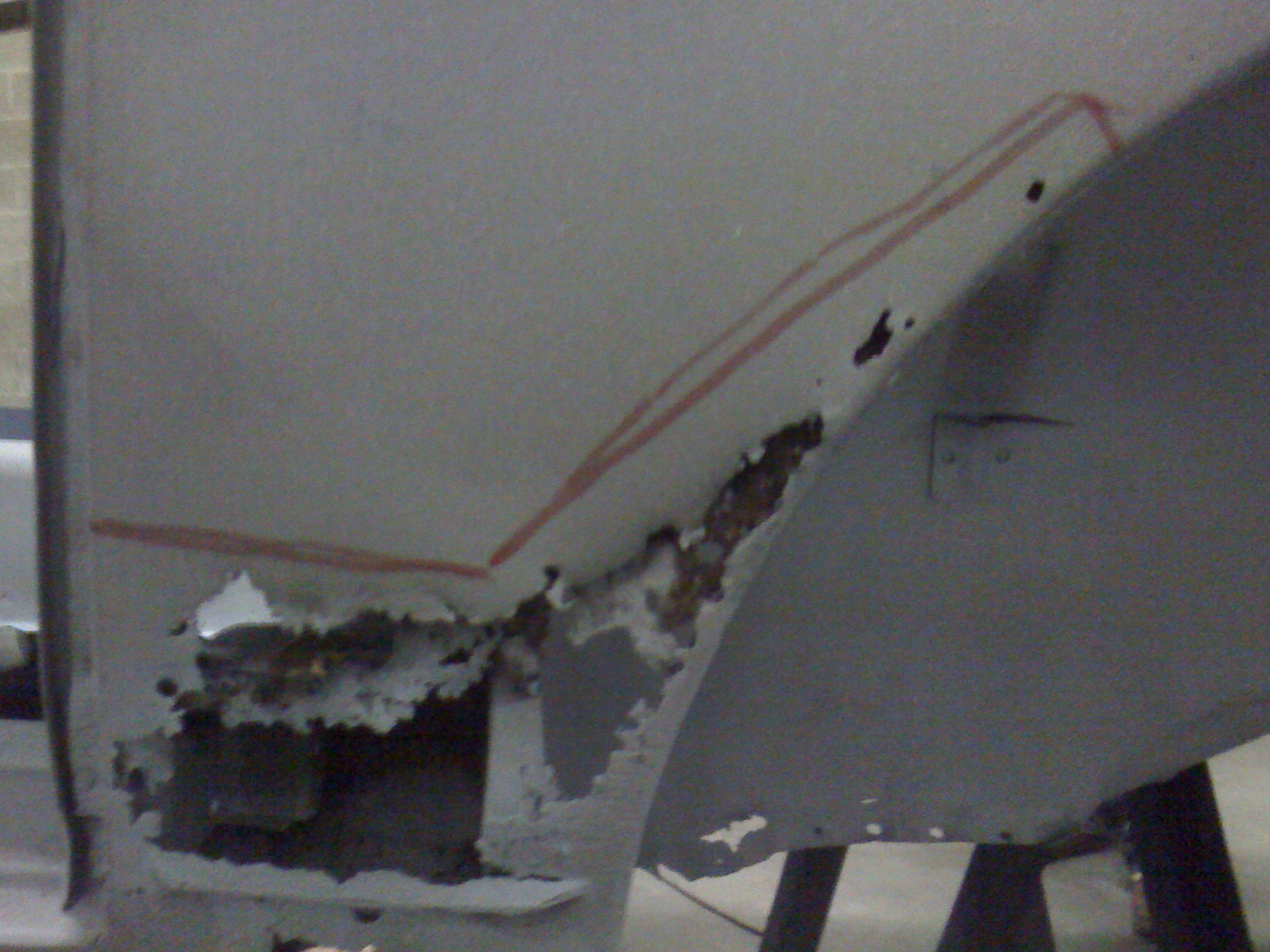

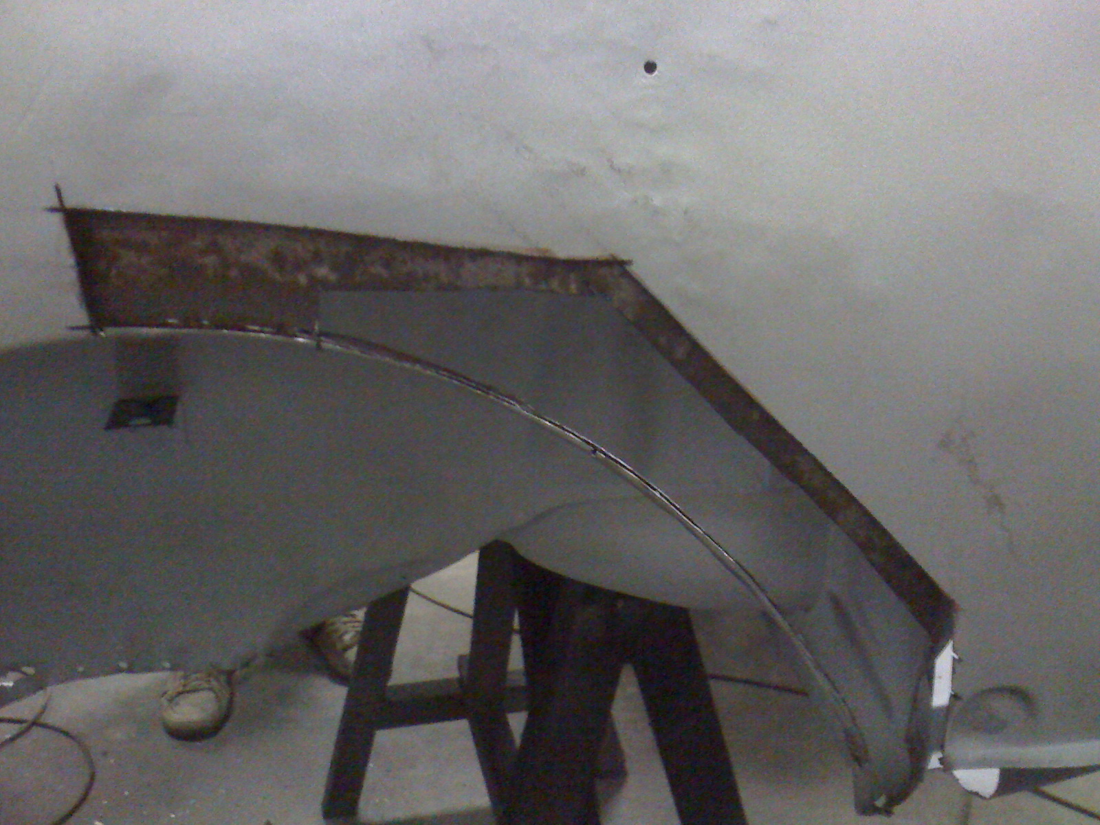

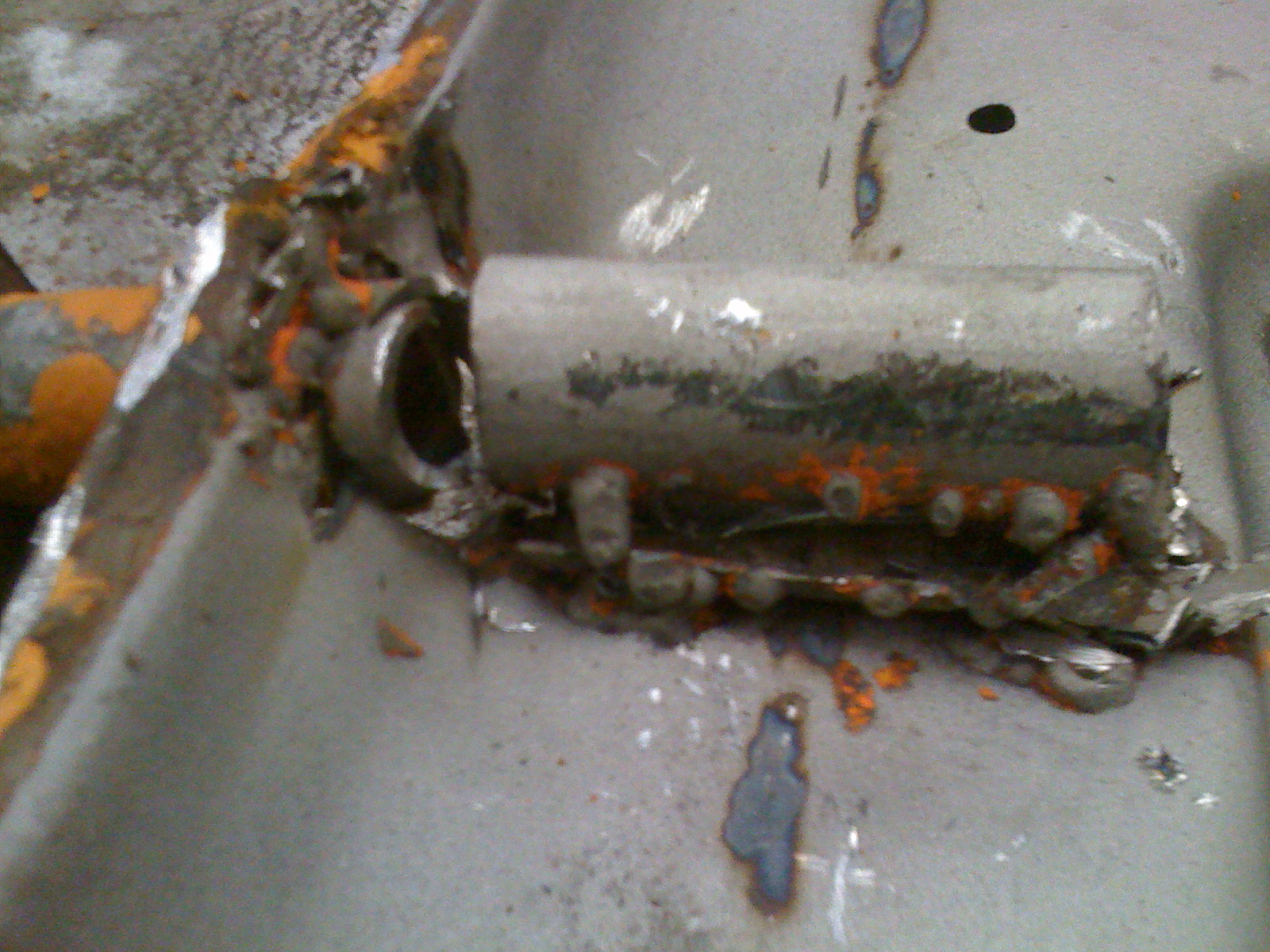

De binnenste wielakassen en vleugels vooraan zijn in de rand erg verroest. Voorzichtig de rotte plaat, binnen- en buitenkant eruit geslepen. Zoals je merkt hebben we het naar binnen geplooide randje behouden, dit vergt meer laswerken maar dit randje is nog goed en zeer moeilijk na te maken.

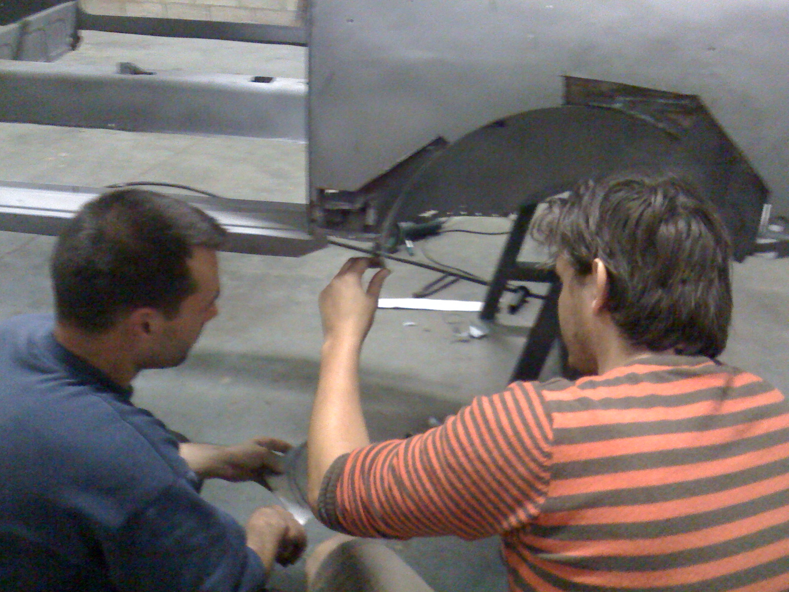

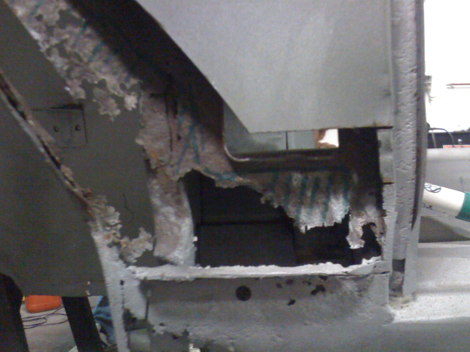

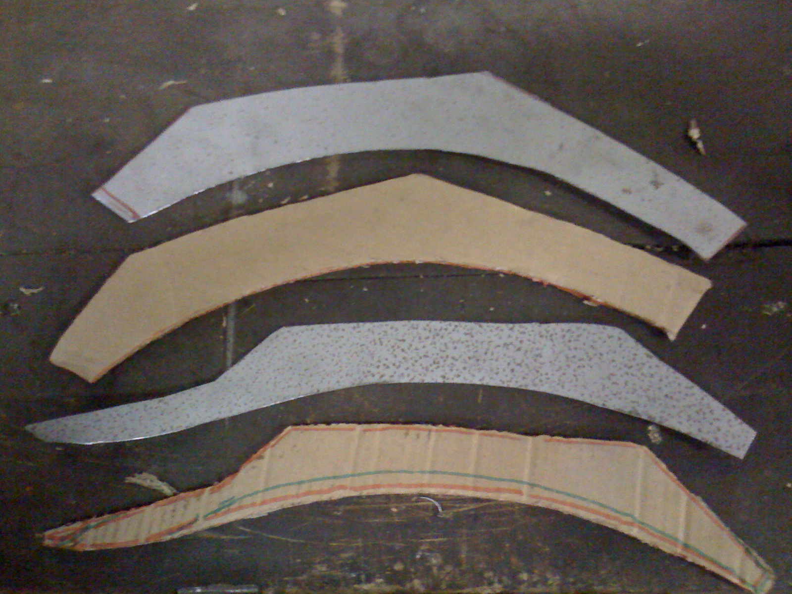

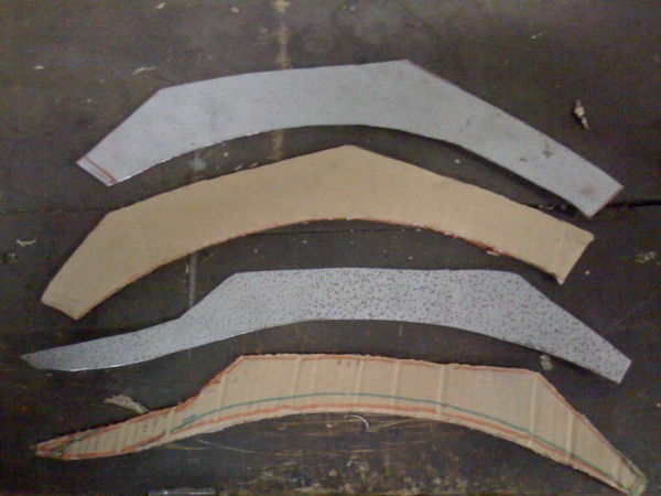

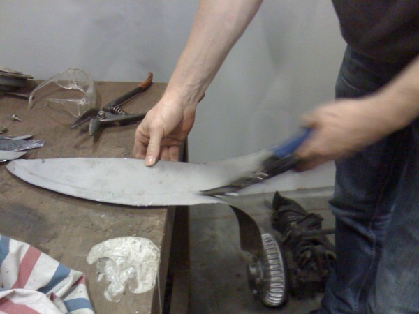

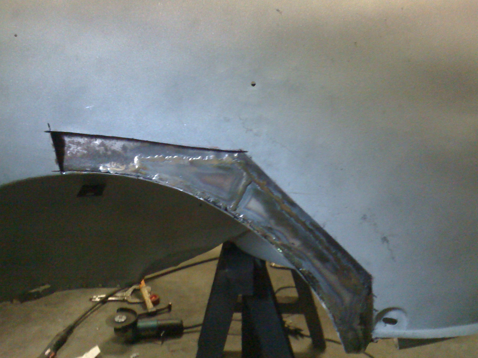

Omdat we achteraf zo weinig mogelijk willen zien van de laswerken worden de plaatjes er in gelast zonder overlapping.

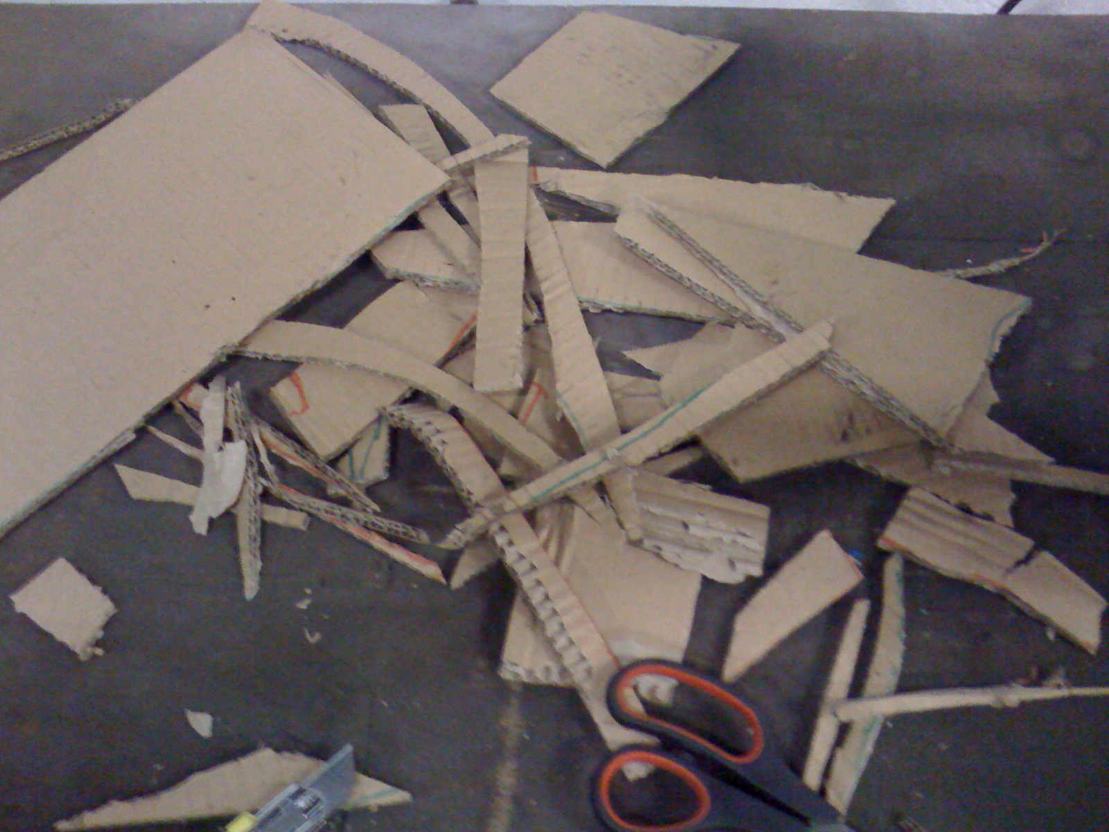

Eerst een patroontje knippen in karton dat net past en daarna overzetten op plaatwerk...

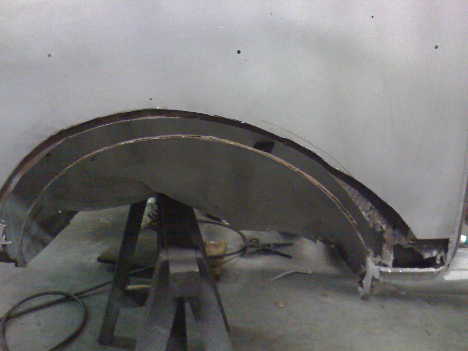

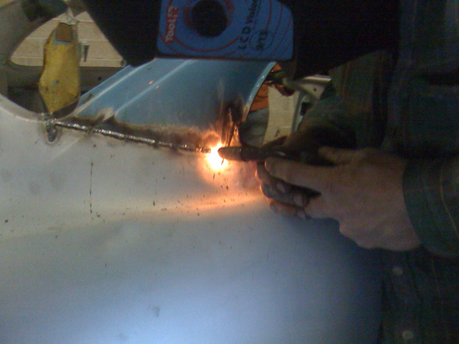

... om dan de plaatjes er in te lassen.
Op onderstaande foto zie je het plaatje van het binnen spatbord gelast, hierboven komt dan achteraf het plaatje van de buitenvleugel op.
Beide plaatjes worden op het fijne randje gelast, milimeterwerk.
