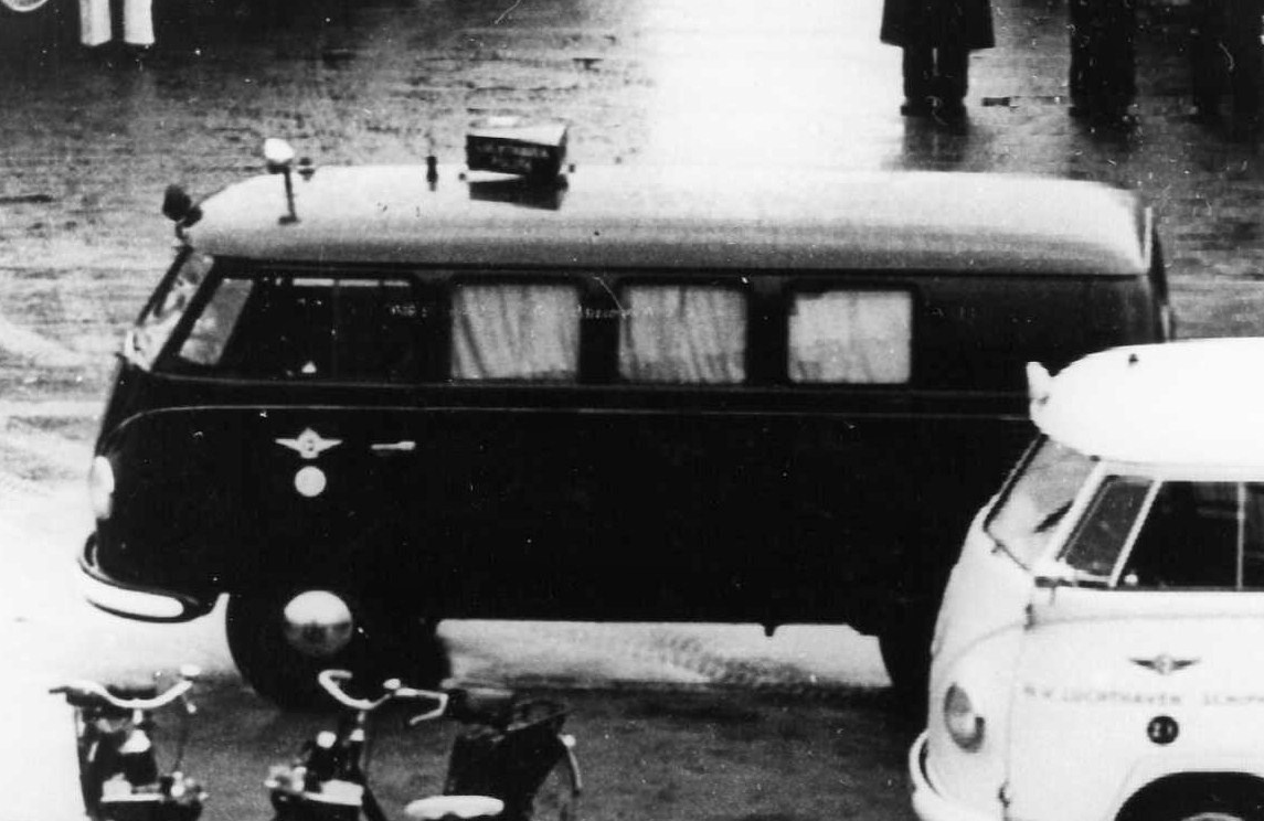

Ronny zou het ding op het dak er zo uitgezien hebben ??
