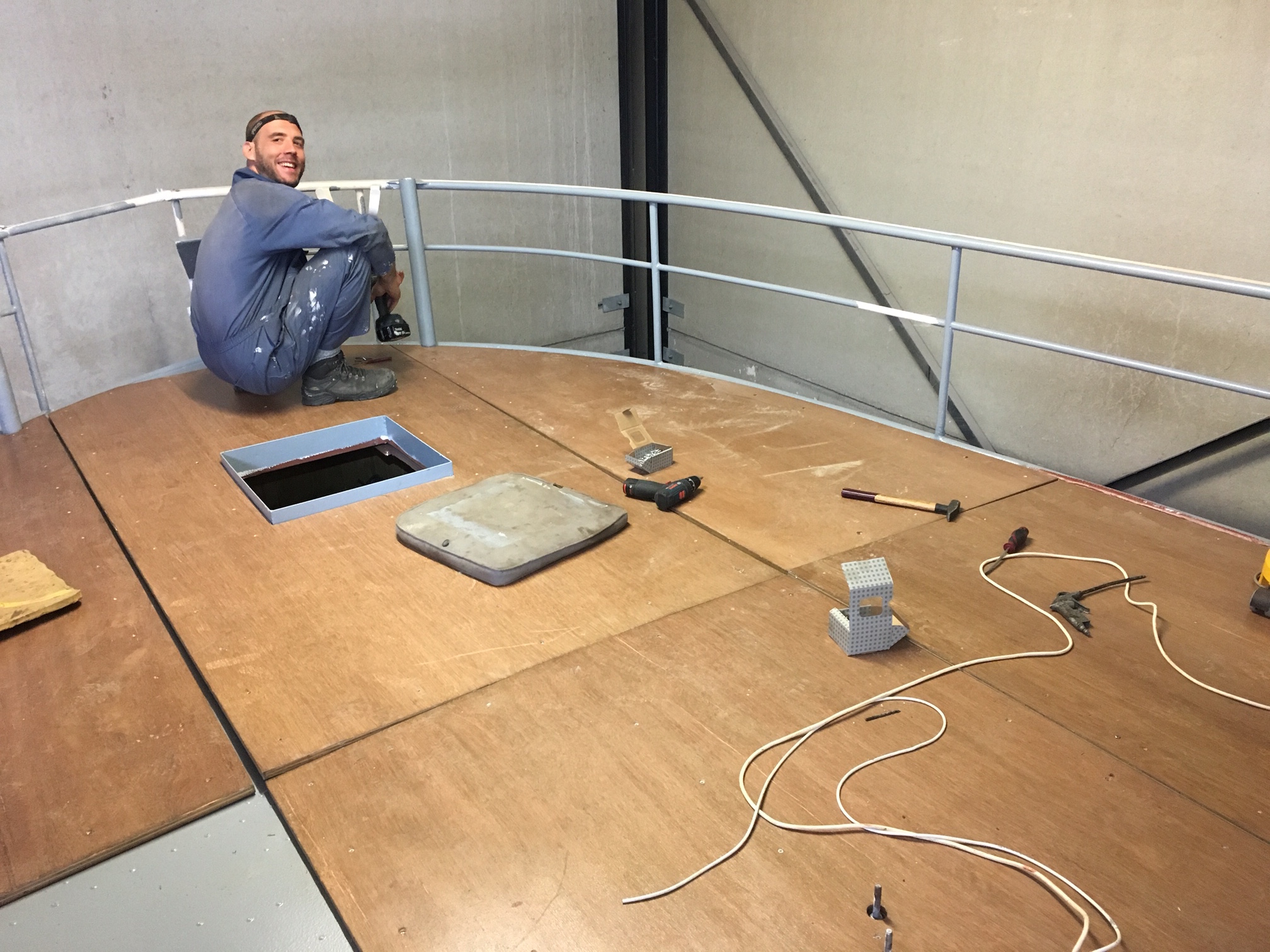

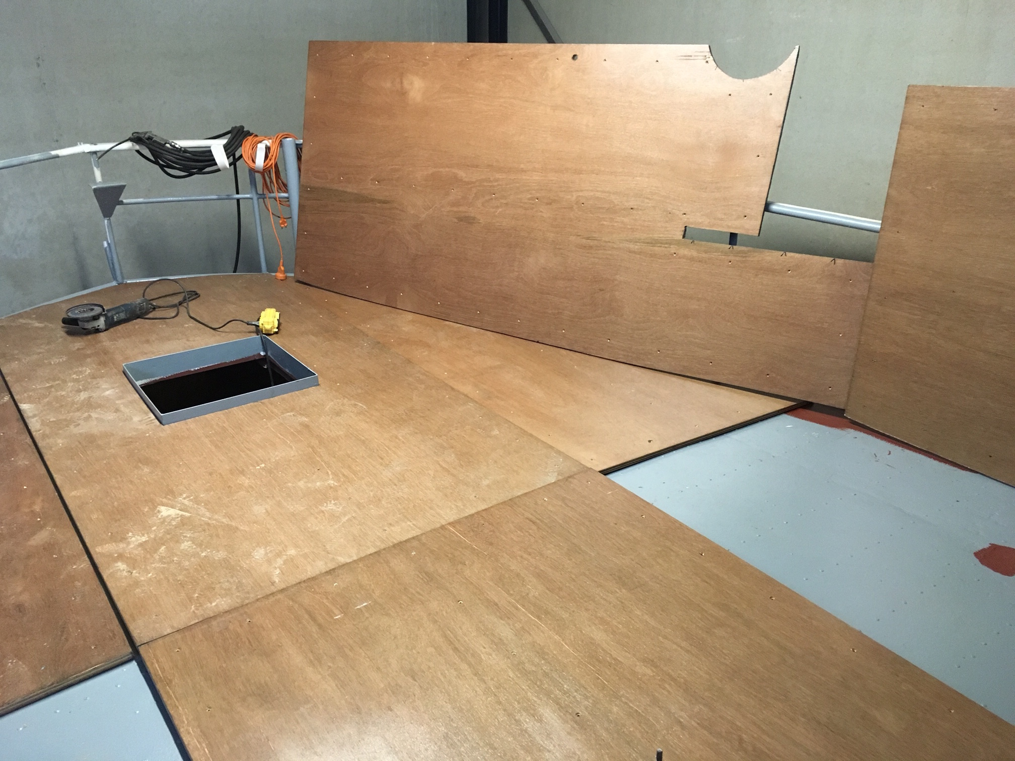

Re: Het moest er een keer van komen.

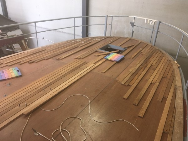

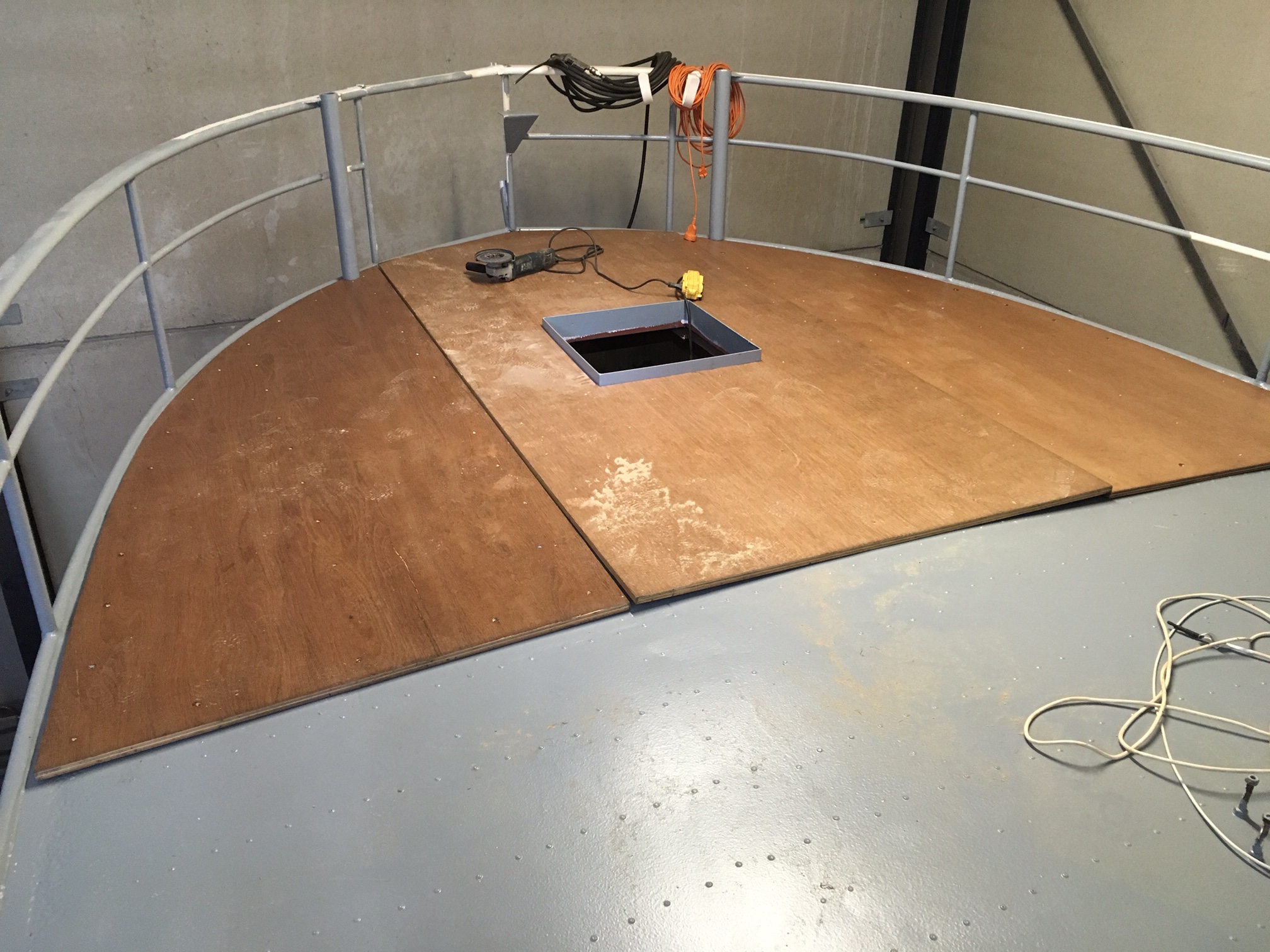

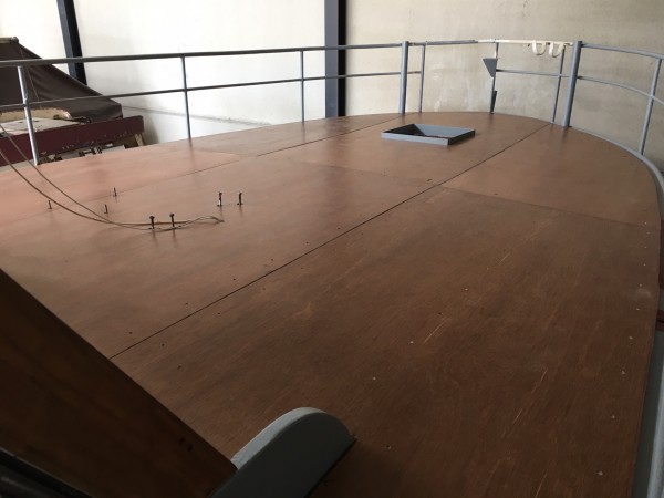

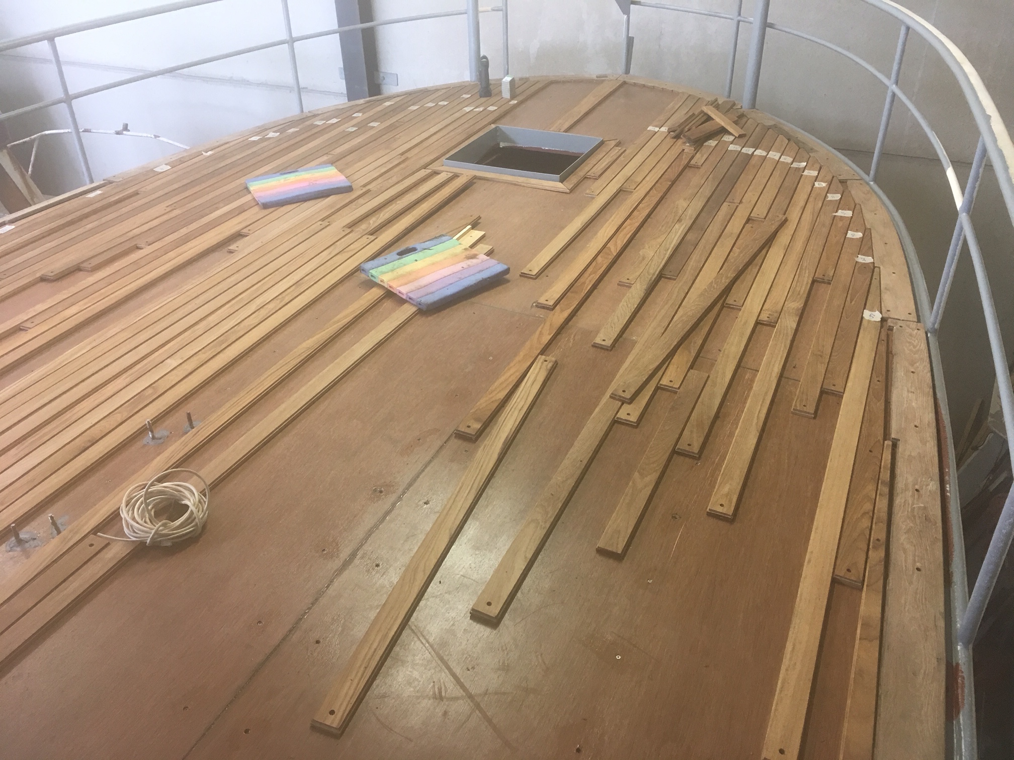

Vorige week hebben we het onderdek geplaatst.
Mits enkele kleine aanpassingen past het goed in mekaar en viel het werk goed mee.
Klaar om het teak te leggen, dat gaat nog wel iets moeilijker worden vrees ik.

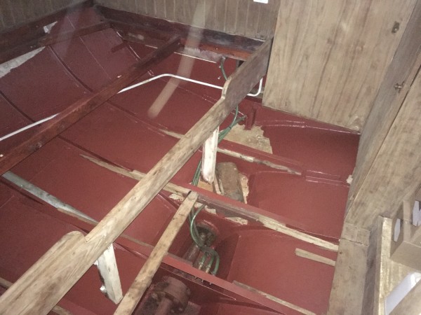

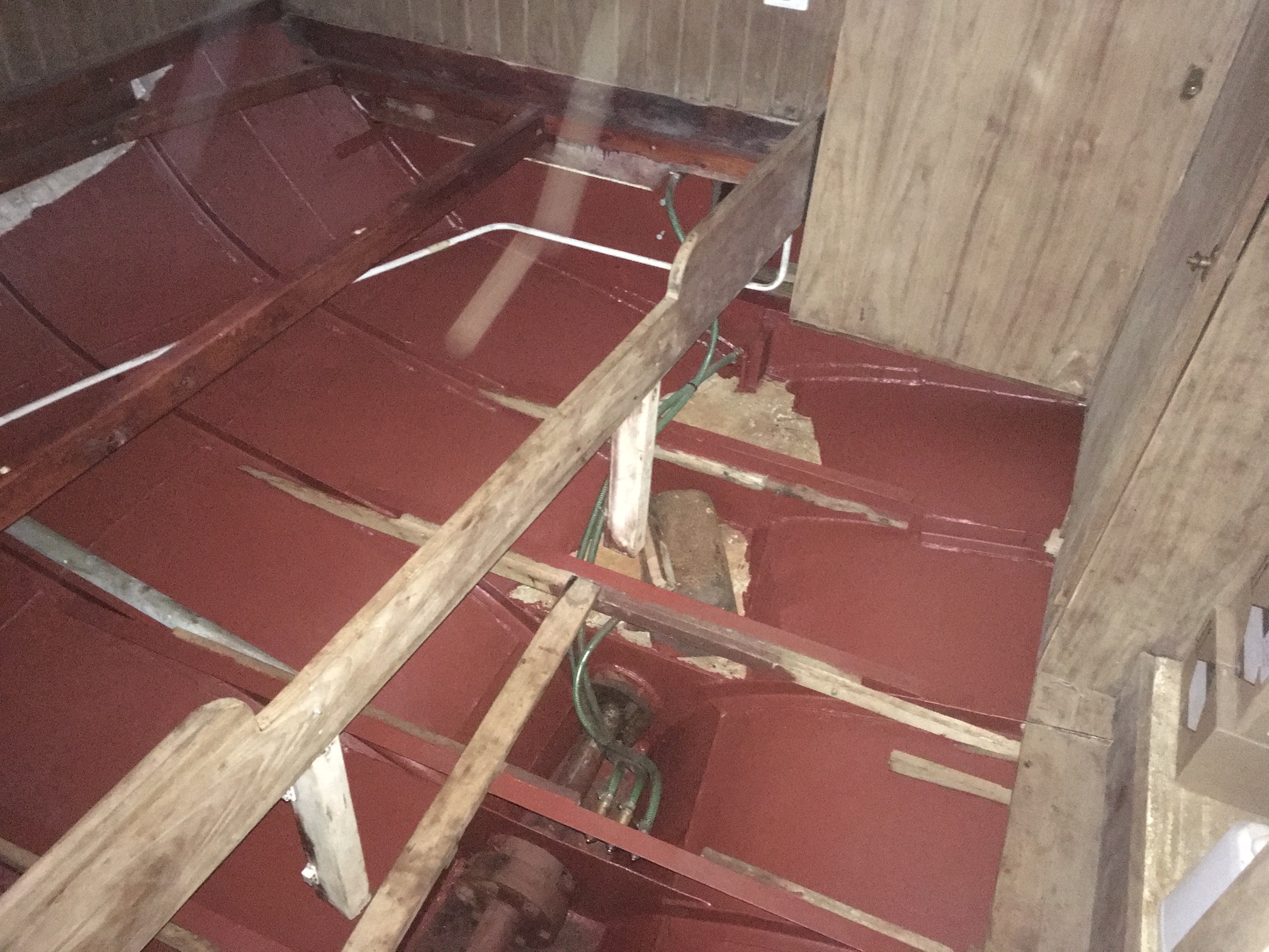

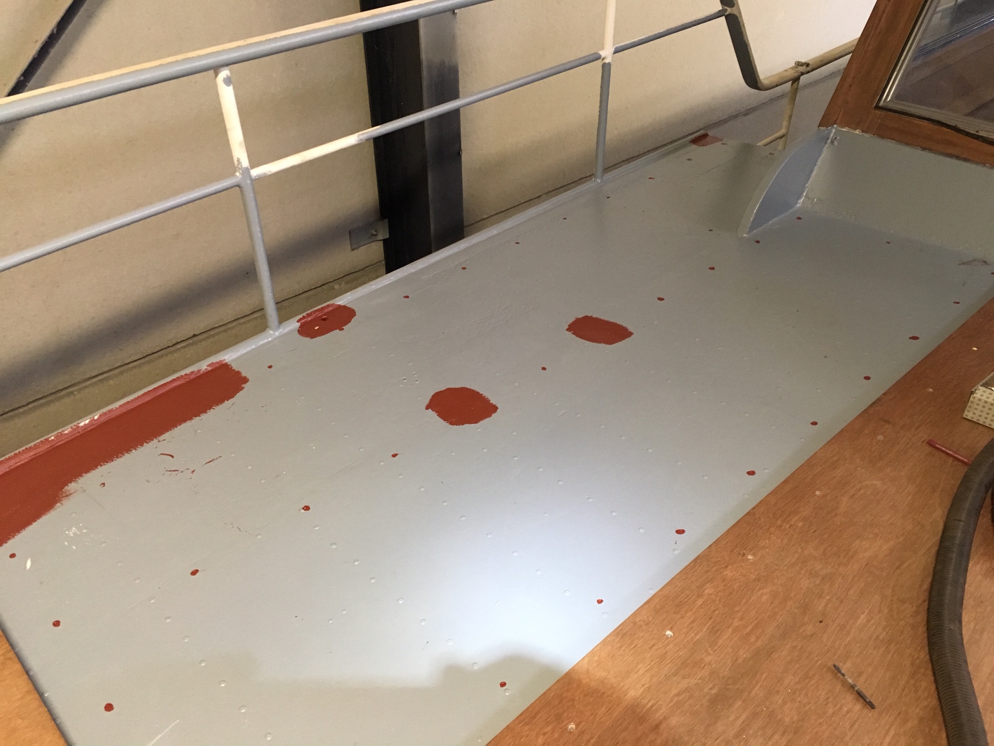

De kiel binnenin, onder de vloeren en achter de muren is ontroest, geschilderd en klaar om te isoleren.

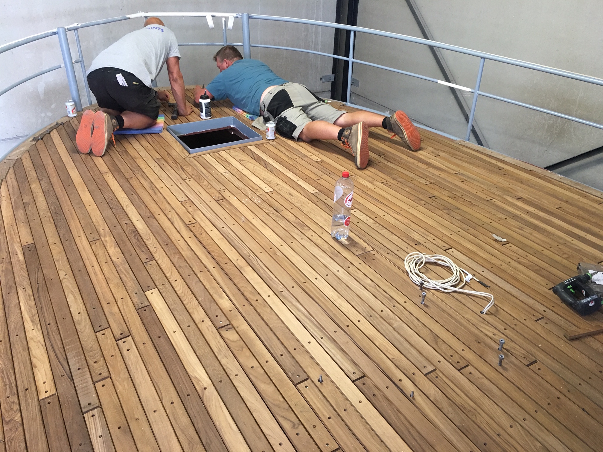

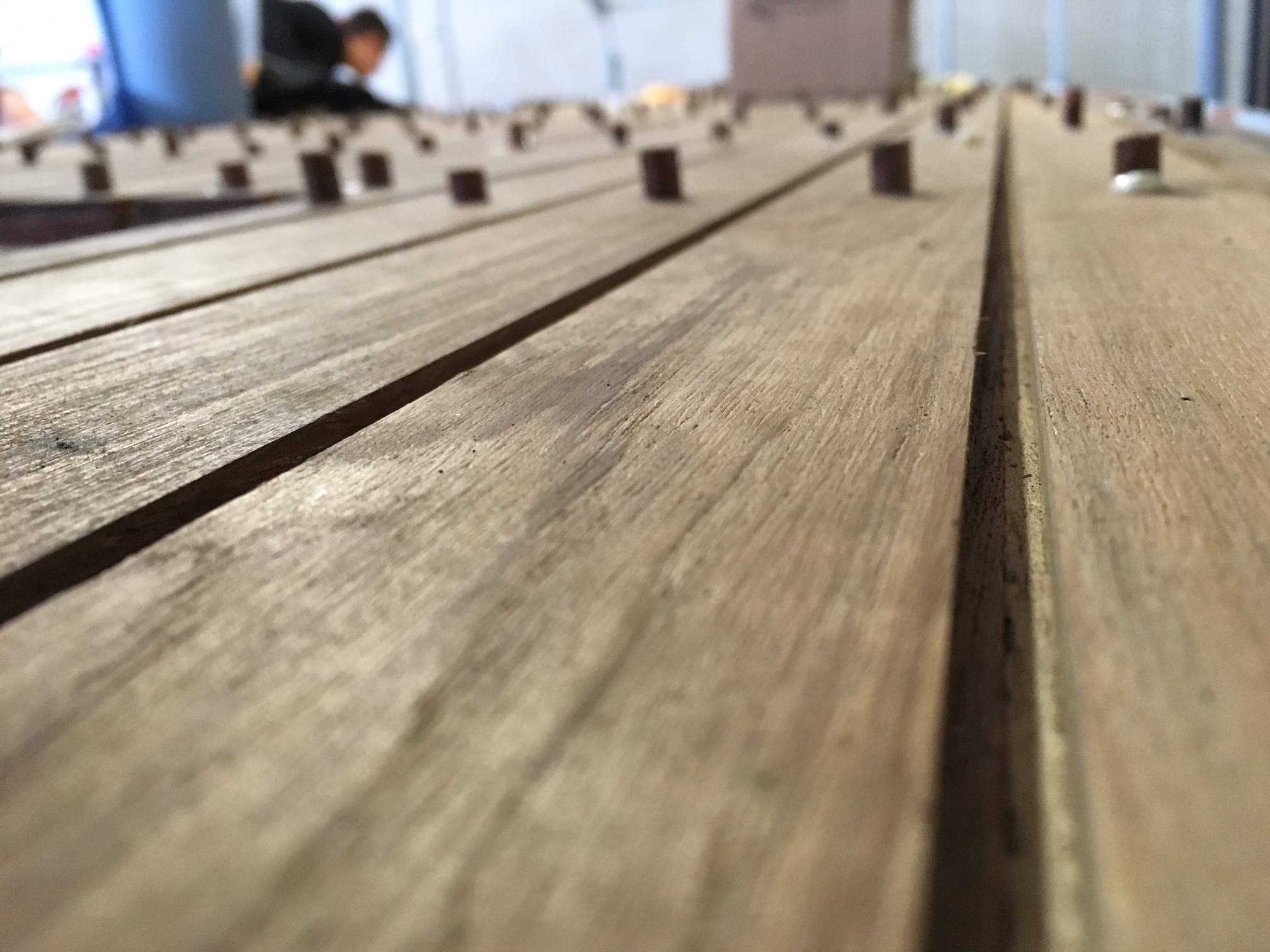

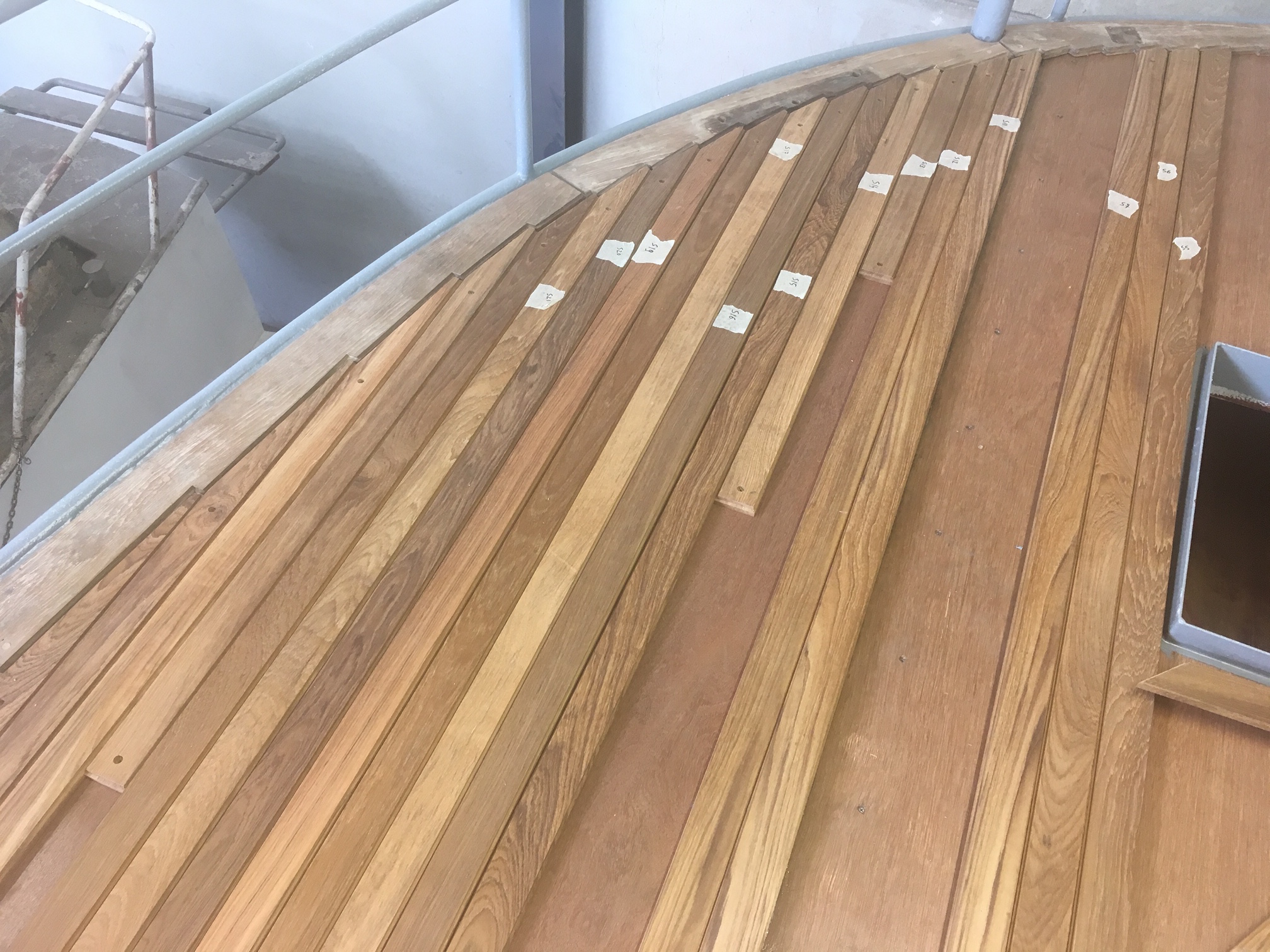

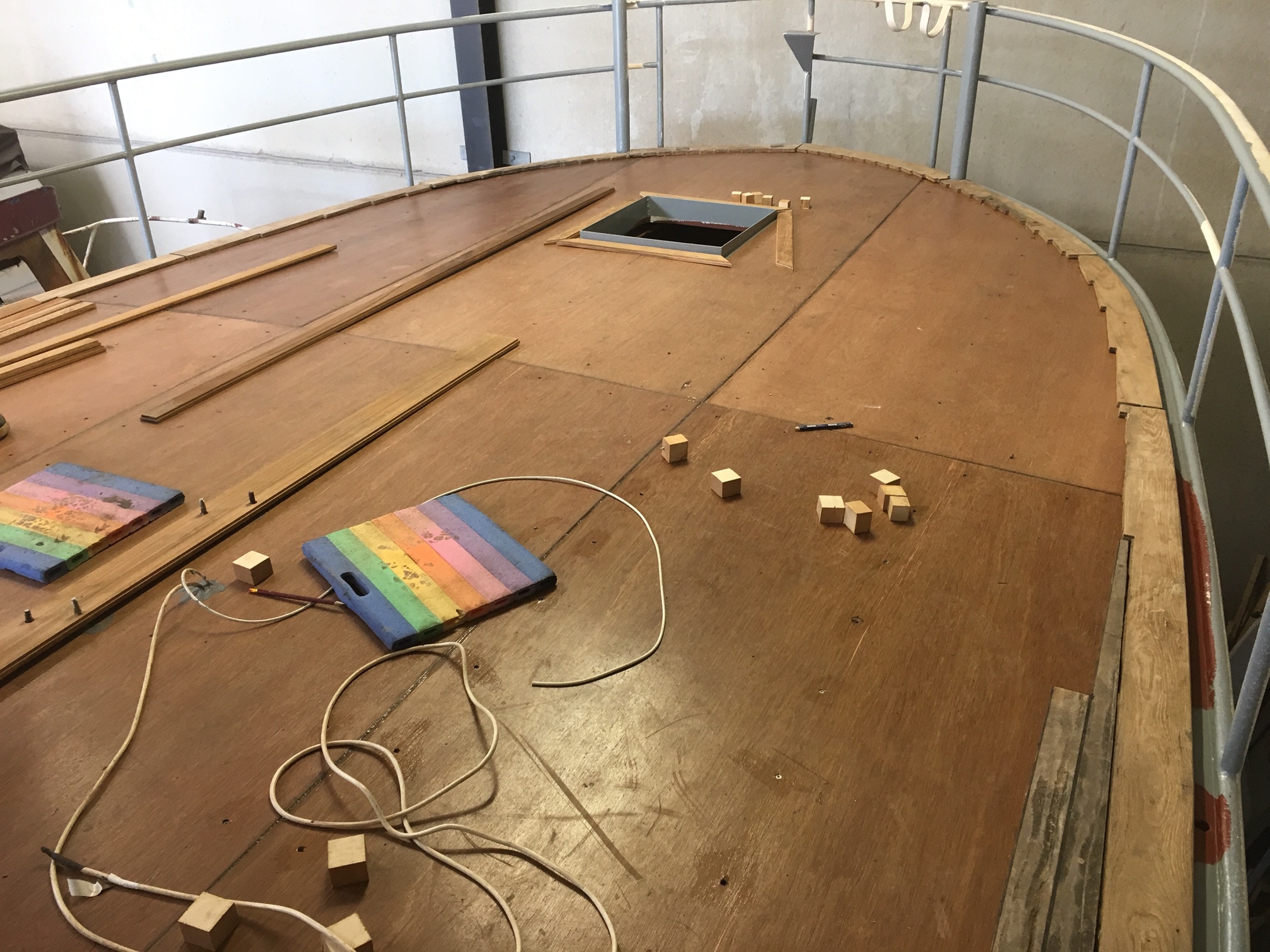

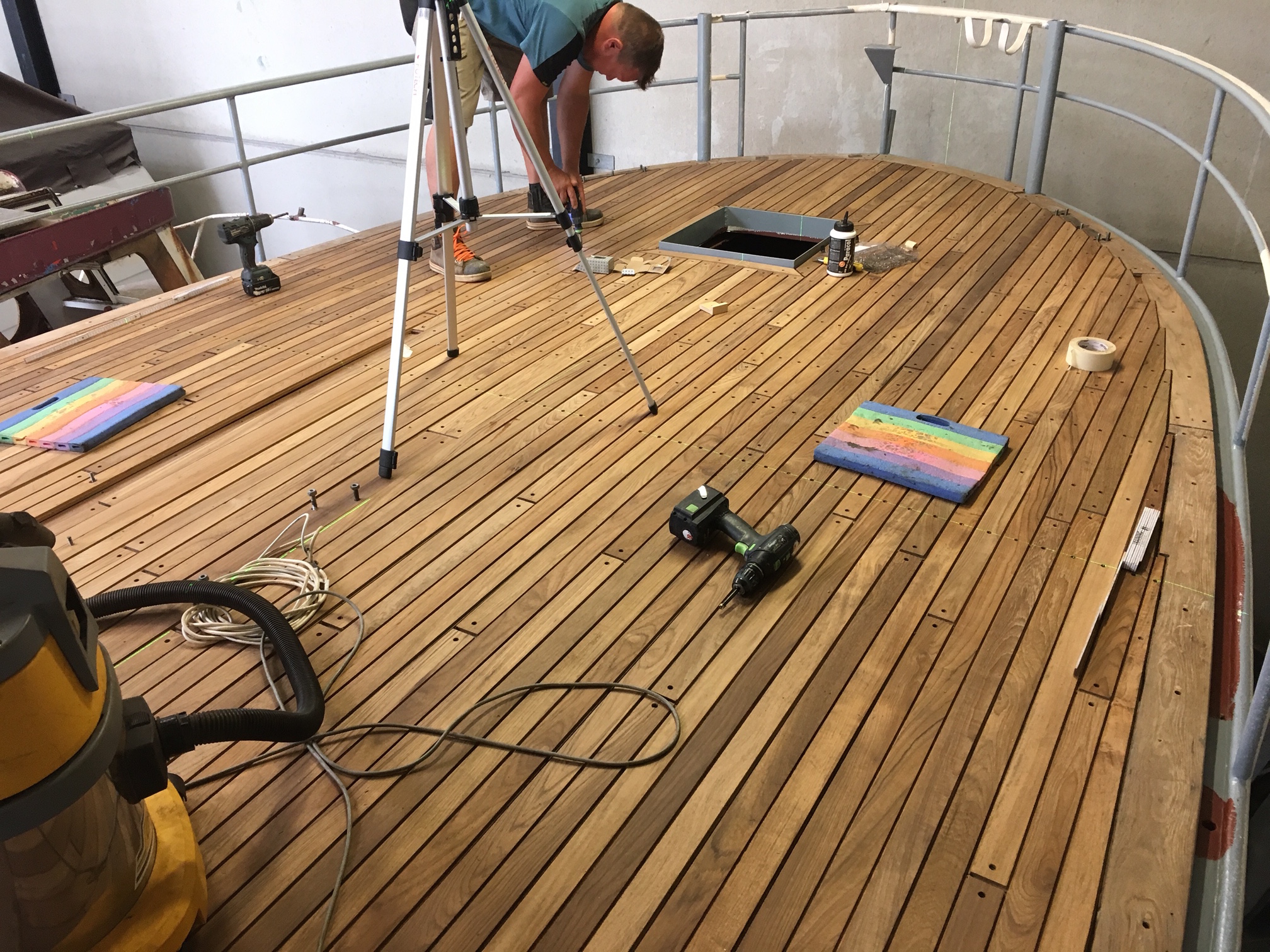

Het is zo ver, het bovendek ligt er zo goed als op.

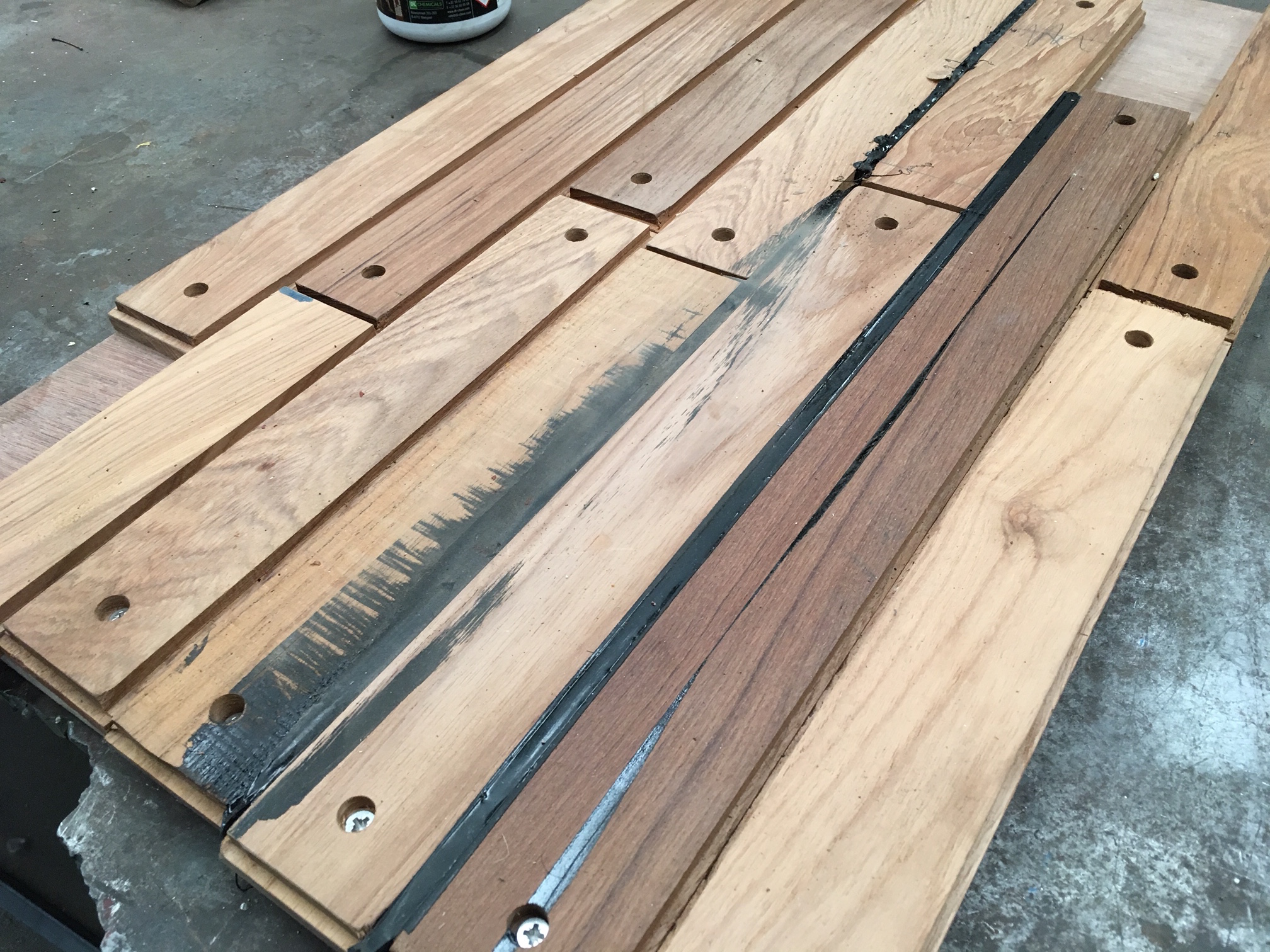

Veel tijd gestoken in de reconstructie van het oude dek maar daarmee viel het goed me om de nieuwe planken "na" te zagen.
Eerst de buitenkanten uitzetten dan de middelste plank vastzetten en uitwerken naar buiten. Niet zo makkelijk als gezegd maar na 2 dagen ligt het dek er zo bij...
Nu verder vast schroeven en dopjes lijmen om de schroeven te verbergen.
Morgen vliegen we er terug in voor enkele dagen. Dan zou het dek moeten klaar zijn om te rubberen en af te werken.

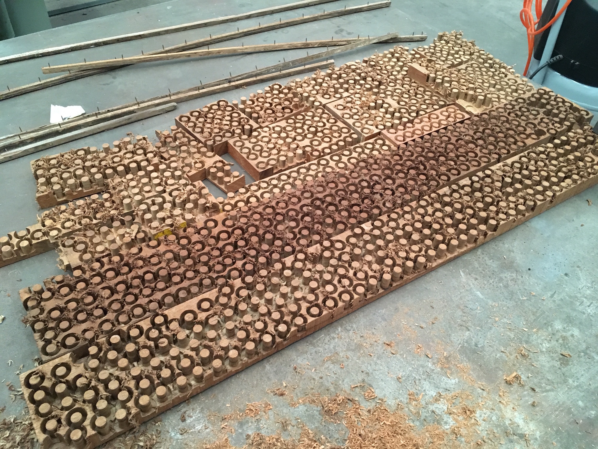

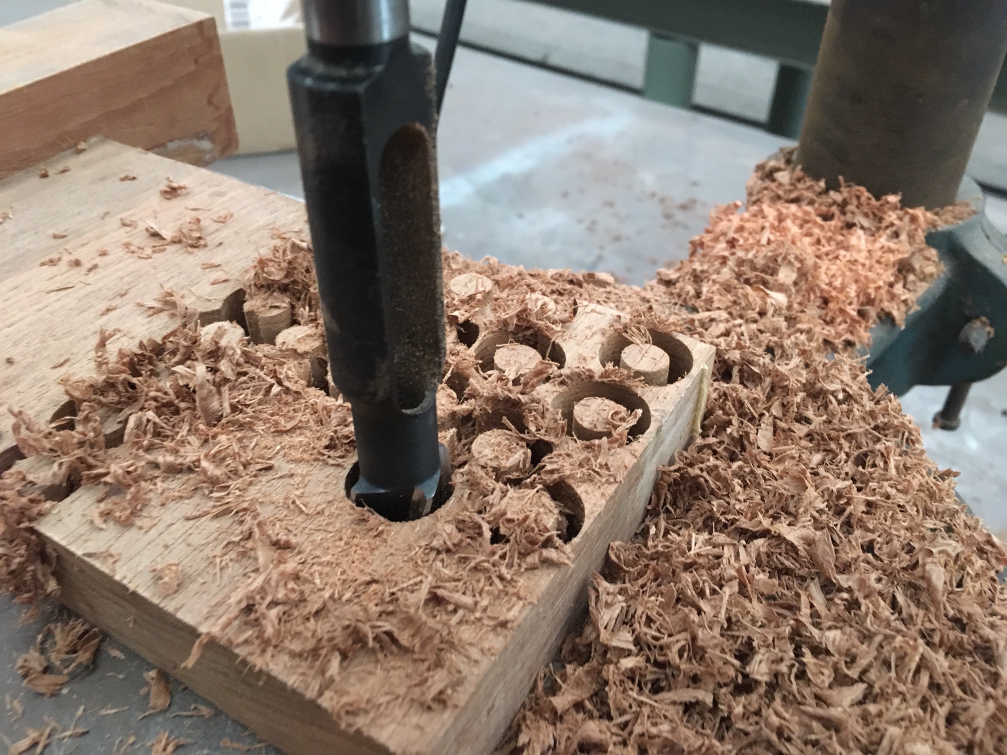

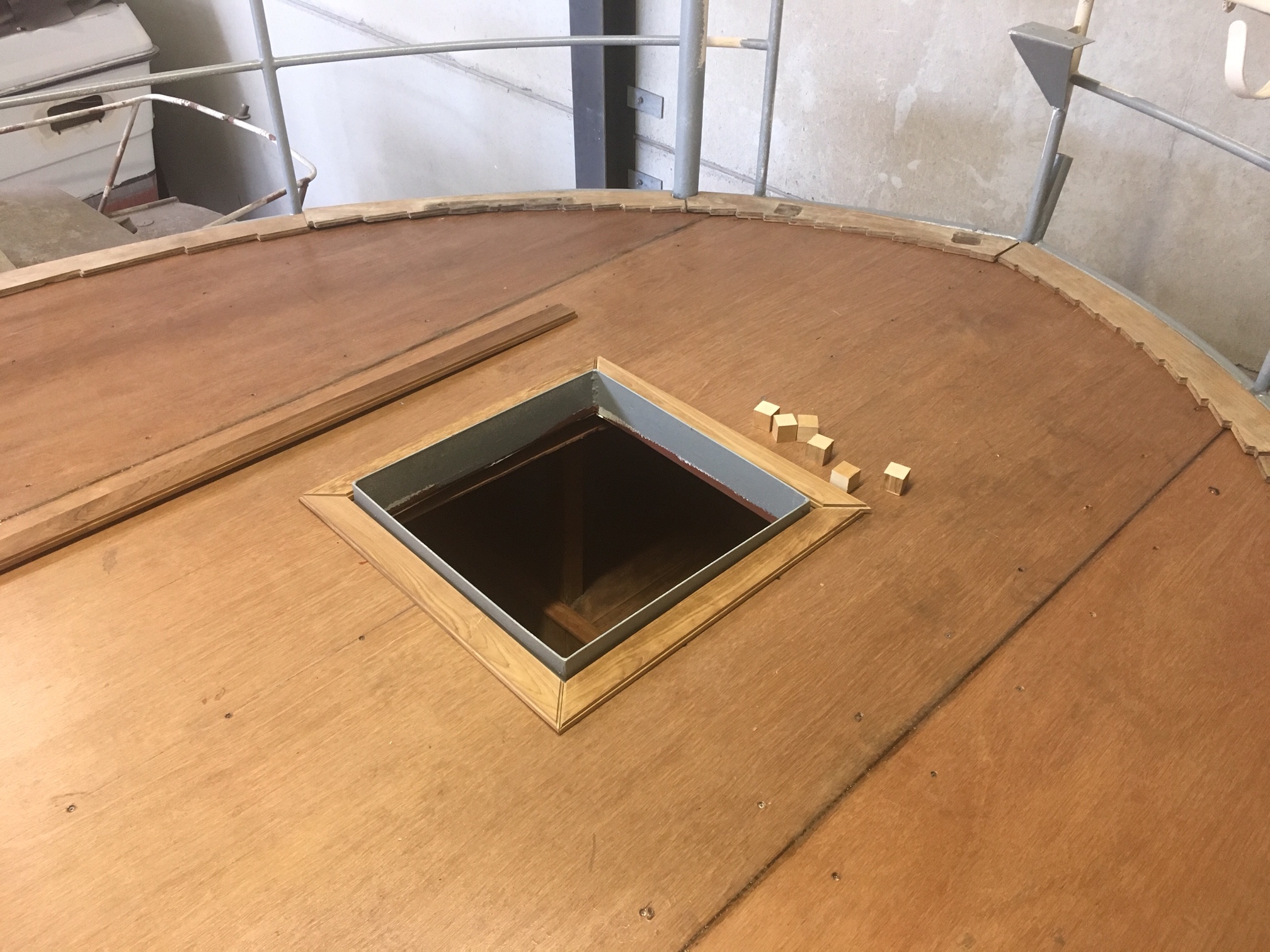

Dopjes uitfrezen om de vijzen van het dek af te werken. Dit is ongeveer de helft.

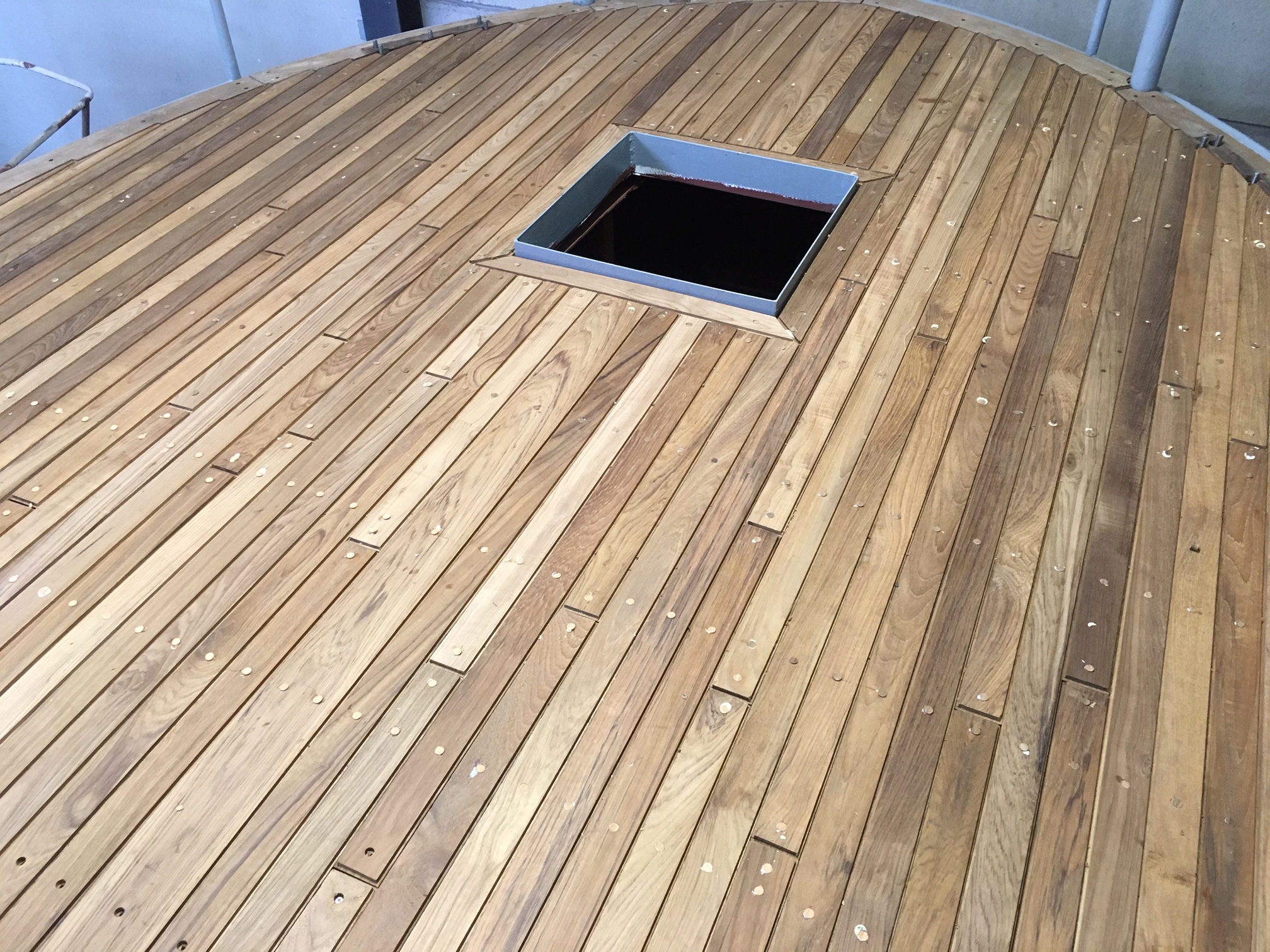

Ziezo, alle dopjes zijn er in gelijmd.
Nu wachten tot de lijm droog is, dan met scherpe beitel in de richting van de nerf afkappen en dan opschuren.
Sneller geschreven dan gedaan...

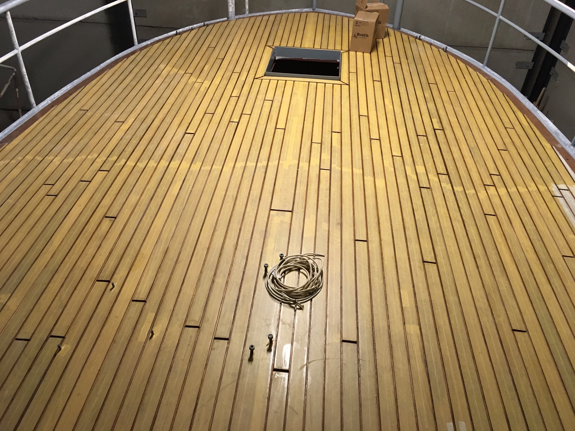

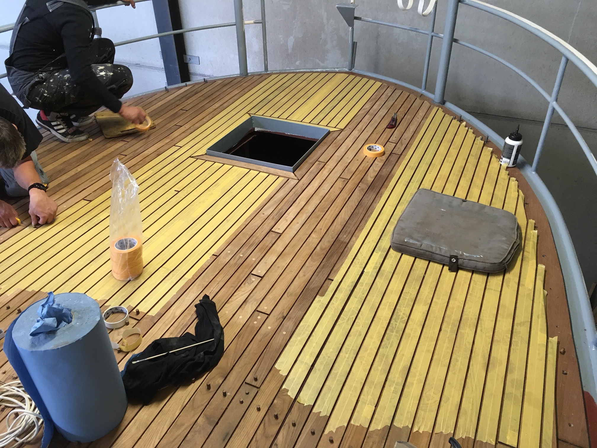

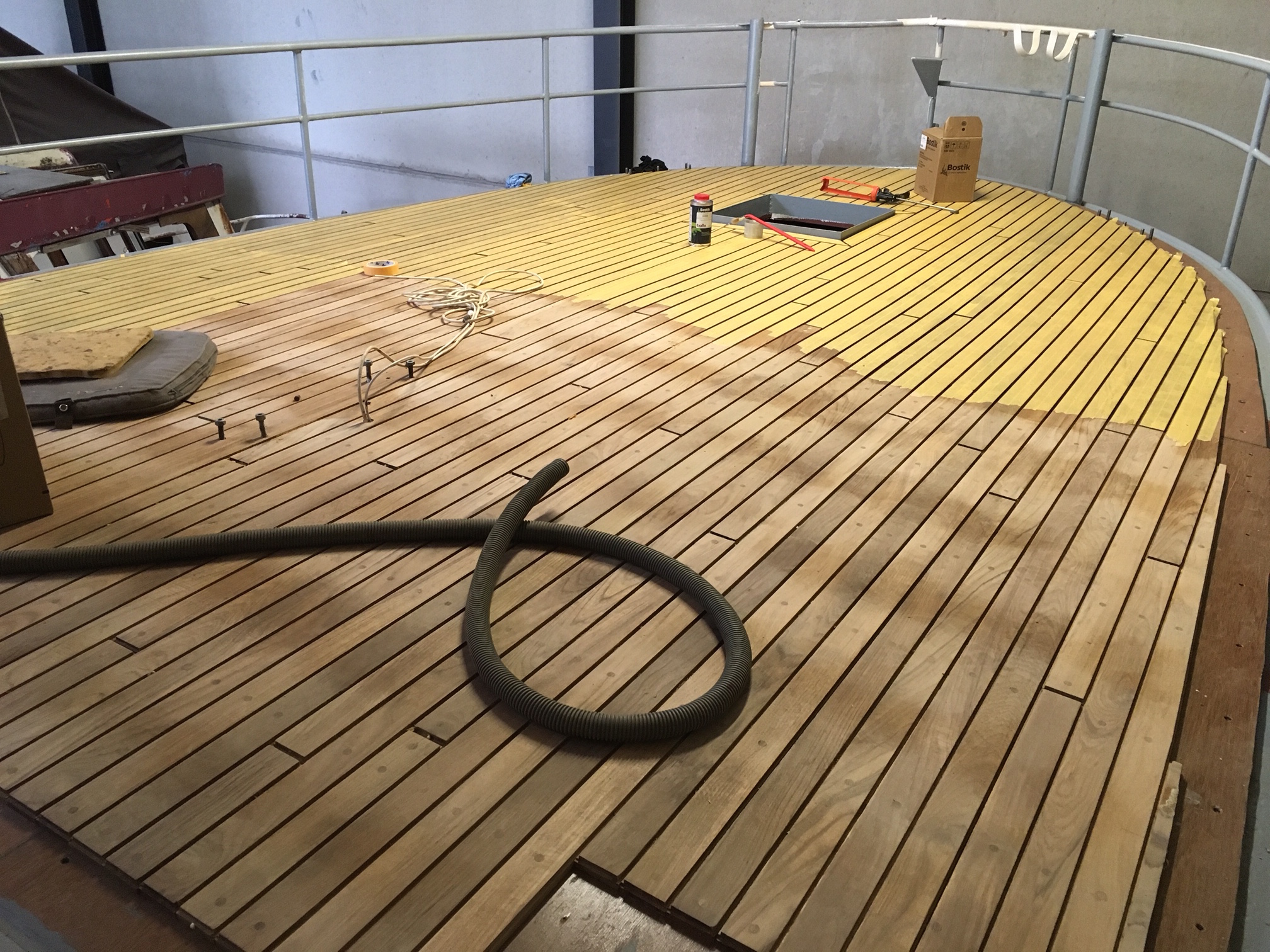

Over oneindige werken gesproken, elk latje wordt nu perfect afgeplakt en nadien worden de naden geprimerd.
Ik voel mijn knieën niet meer, maar het dek is klaar voor de laatste stap, het rubberen van de naden.

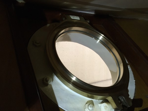

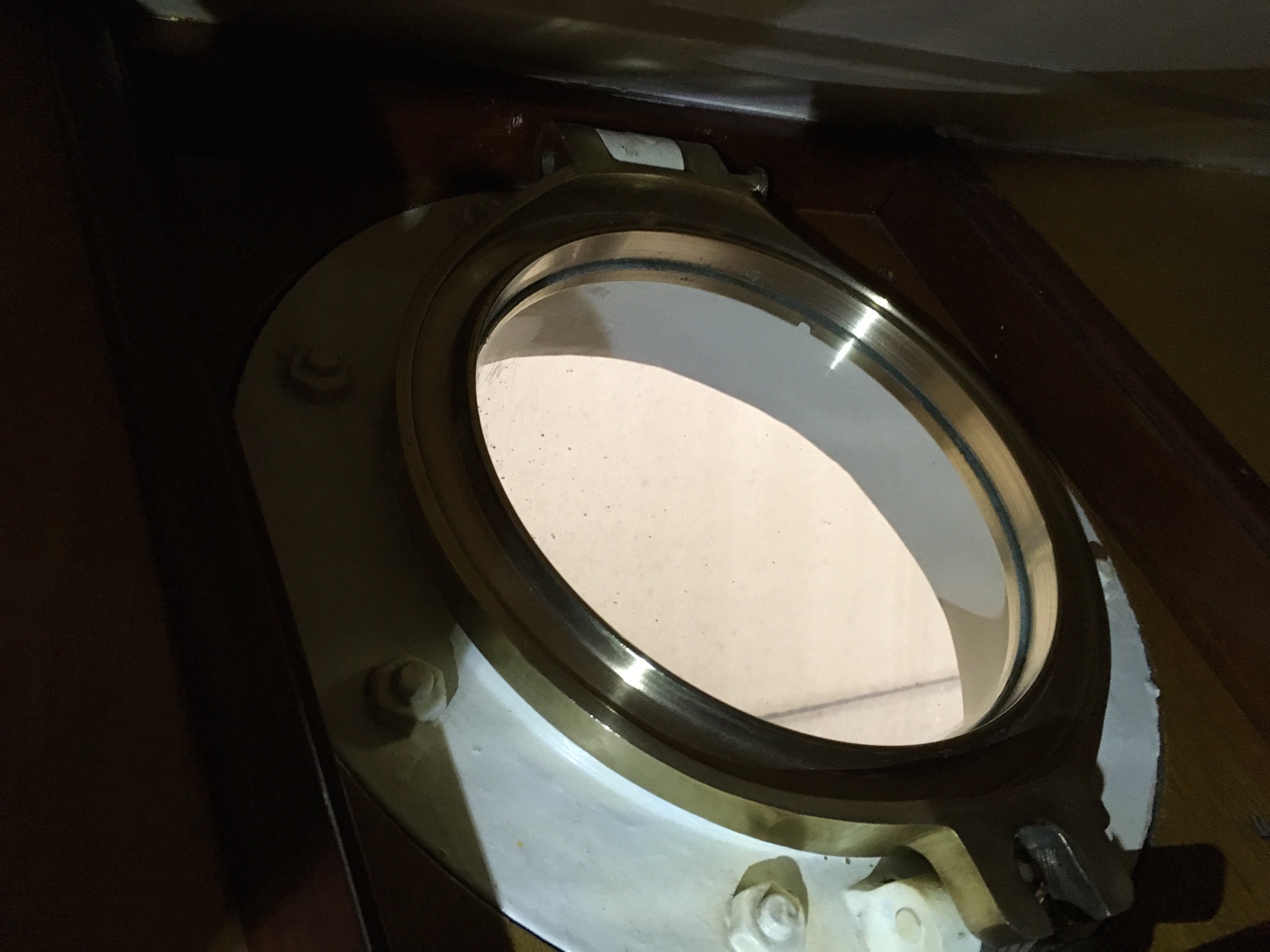

Om mijn eigen wat moed in te pompen heb ik de gepoetste patrijs poorten terug geplaatst.
Wauw, knie direct terug beter, dat is genieten.

enkele testen voor het rubberen van het dek, dat valt precies goed mee.
