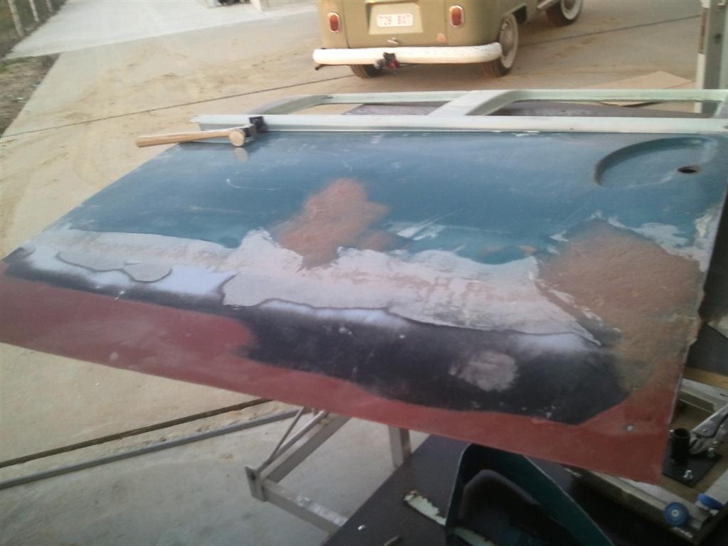

Tijdens de vele onderdelen en busjes bezoek dagen. Ben ik op een schuifdeurtje gebotst voor een t1. Deze heeft 2 raampjes erin. Ze is zeer gehavend en was rot vanonder. De perfecte klus om de theorie in praktijk om te zetten.

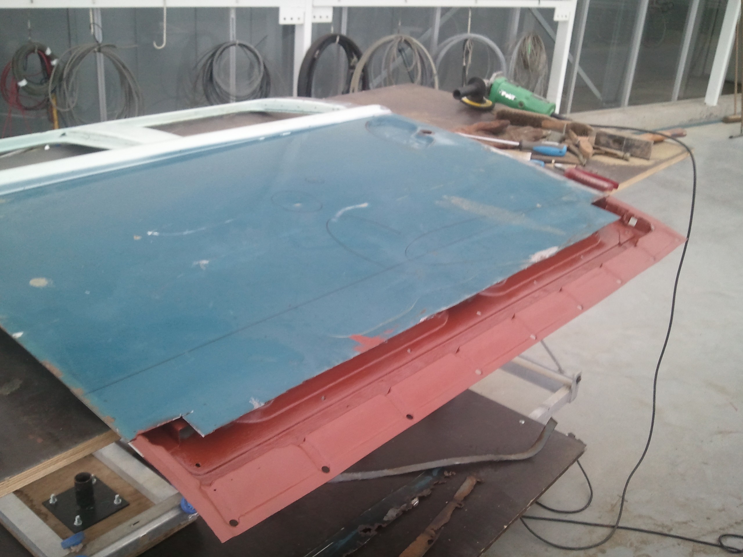

fase 1 van het rampenplan is voltooid. Er zit een nieuw stuk in donor dat niet echt past. Dus was minder makkelijk dan gedacht. Ik heb dit stuk aan elkaar gelast hier komt dan nog een plaat over.
afslijpen ,roest verwijderd en roestoleum erop klaar voor de volgende fase.
Het originele rotte stuk ligt er onder of toch wat er van overblijft.

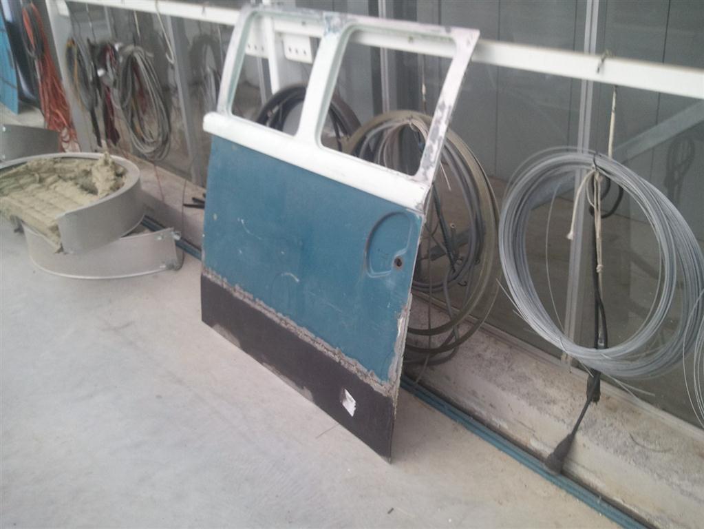

Nadat ik de binnenkant had gedaan langs de buitenkant een nieuw paneel erop gezet door middel van puntlas.
Daarna heb ik alles mooi gemastikeerd eerst de voeg met debracel dan vezelmastiek erover en dan de fijne.
Voor het schuren heb ik de vijl van ronny gebruikt dat ging super goed heb ze gelijmd met dezelfde lijm waar ze spoilers mee op de auto lijmen muurvast.
Een beetje passen grondverf eroverheen voor dit weekend en volgende week komt de afwerking.

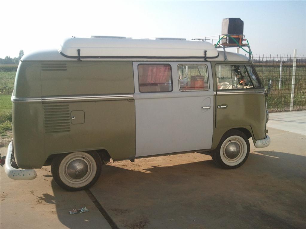

Maar heb nu toch al een schuifdeurtje met 2 originele raampjes.
resultaat en een zeer tevreden baasje

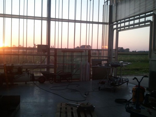

mijn atelier
mijn atelier

Na het puntlassen
Na het puntlassen

hey Sam, ik had het al met bewondering gelezen hoor. Sjiek werk en zalige atelier zo in't zonnetje.

Dat ziet er zeer netjes uit, proper werk. Dat doet mij, als leraar, nu een plezier sé.

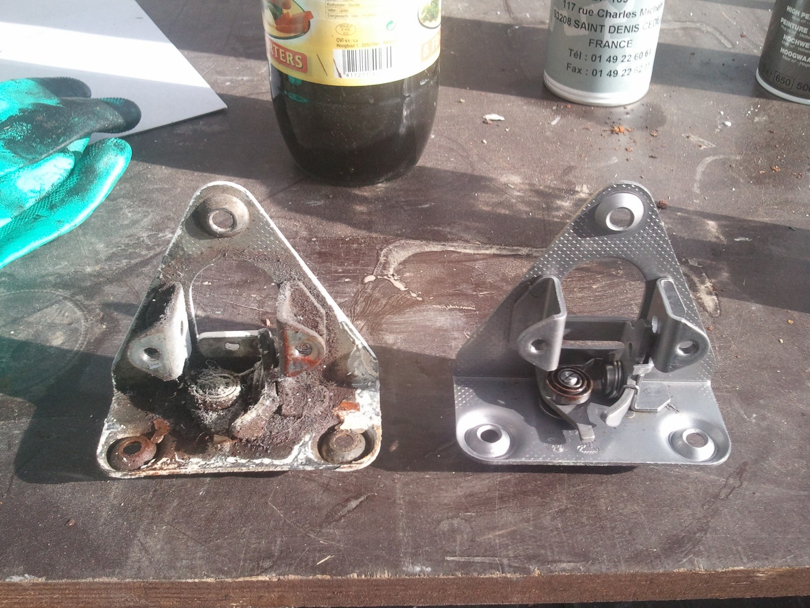

tijdens het schuren en voorbereiden voor de spuitplamuur. al wat bezig geweest met de onderdelen van het deurtje te poetsen zoals daar zijn slotjes en scharnieren en vijzen enz.
En dan om iedereen jaloers te maken op mijn grote geheime kuis recept voor en na foto.
En neen , HET IS GEEN NIEUW :D :D :D
voor en na
voor en na

kwil zeggen proper , maar da's een zwaar understatement...
Goei receptje da ge daar hebt;-)

En what is it? Dat is idd serieus sjiek!
Re: doorway to heaven
Hier ben ik ook wel benieuwd naar...
