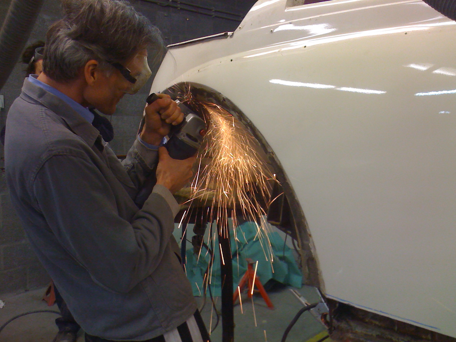

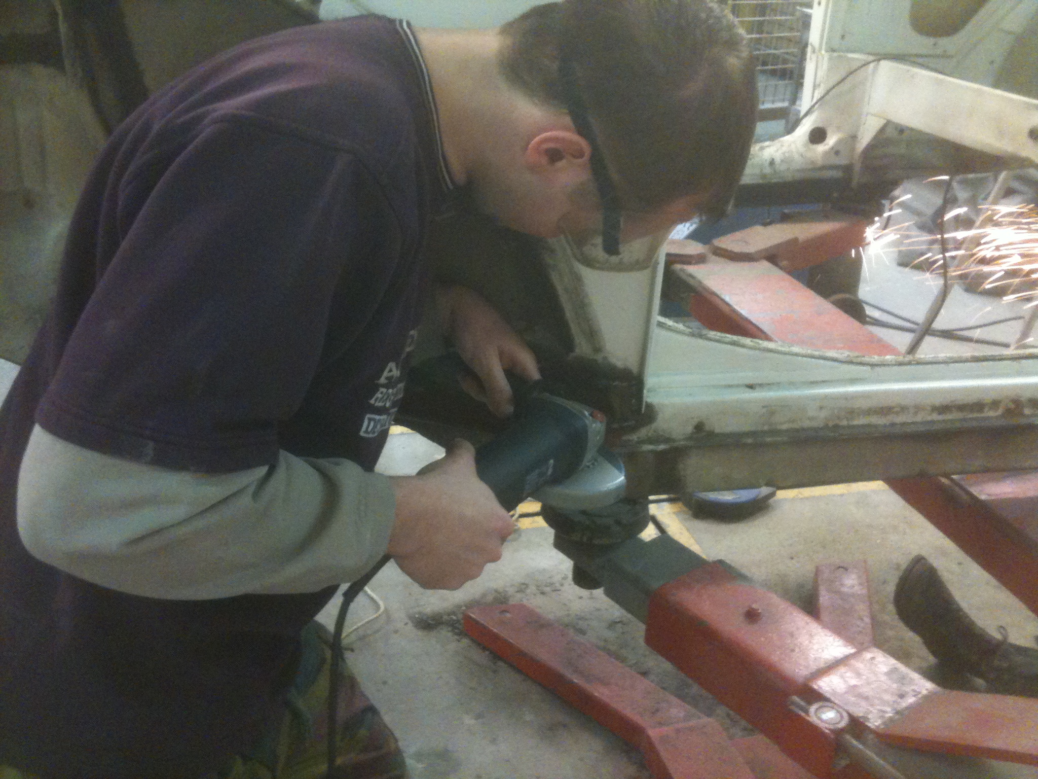

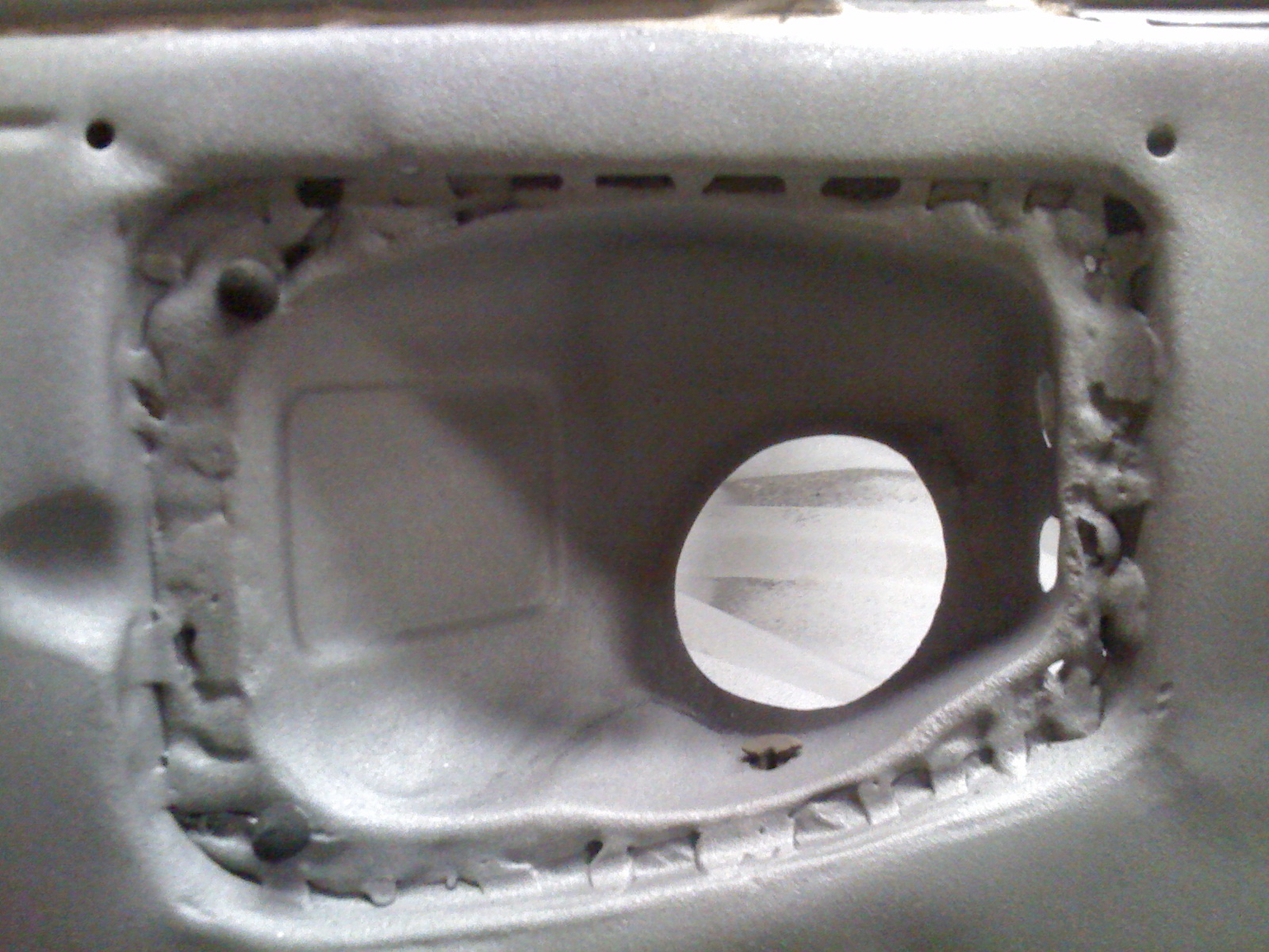

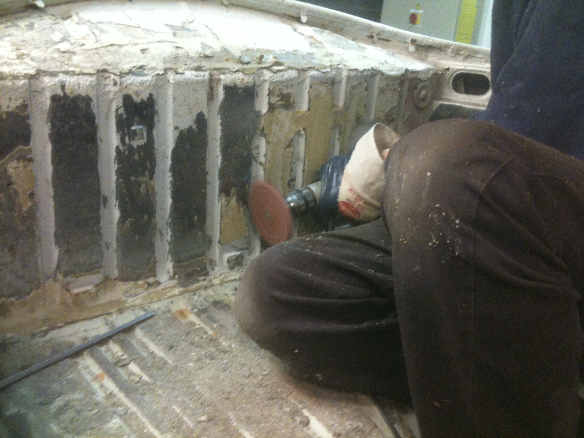

Woensdag weer goed doorgewerkt aaant kaske
nog wa uitslijpen
lasnaadjes afslijpen
anti-dreunplaat verwijderen, gaat supergoed met de tercooschijf, dit is toch echt een onmisbare tool geworden in de gereedschapskist van de restaurateur
wel goed opletten voor doeken in de buurt ;-)

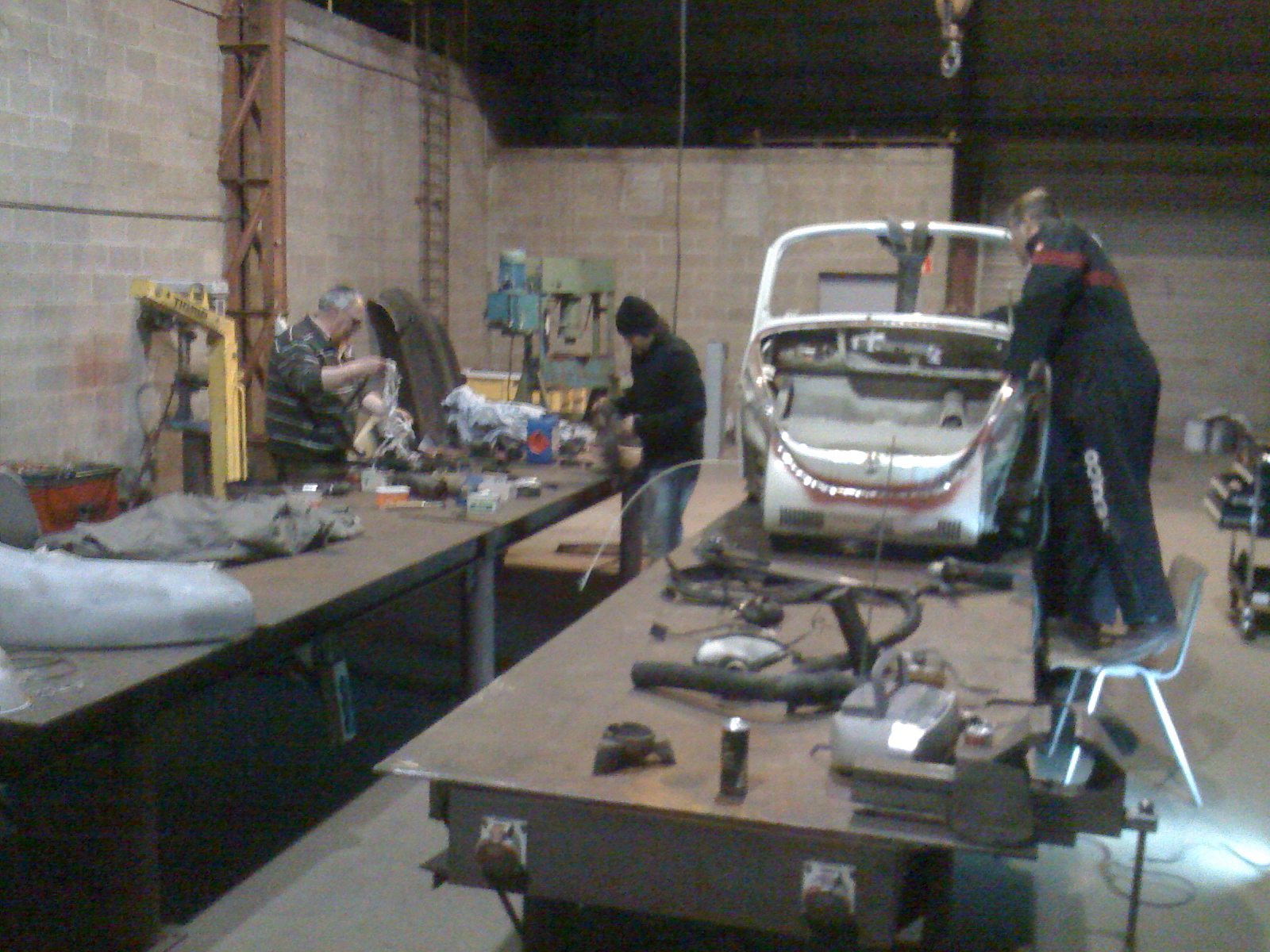

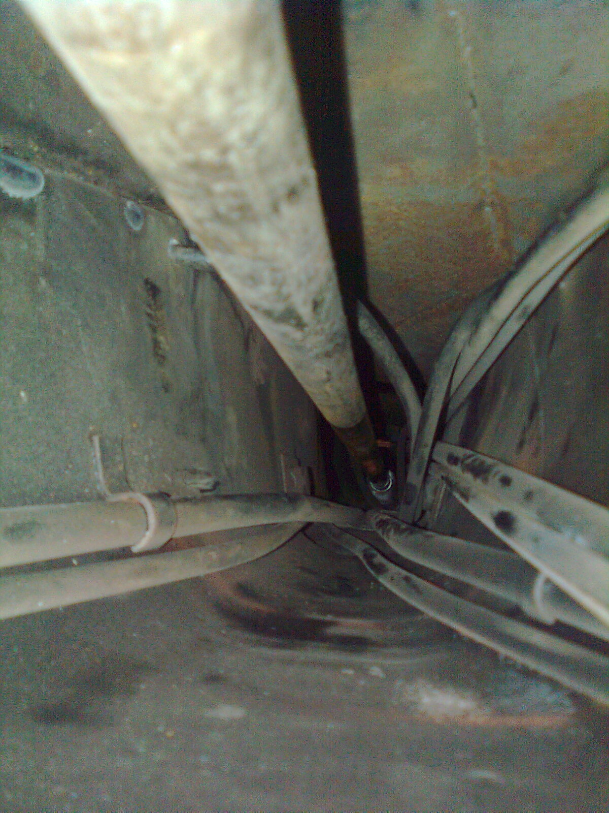

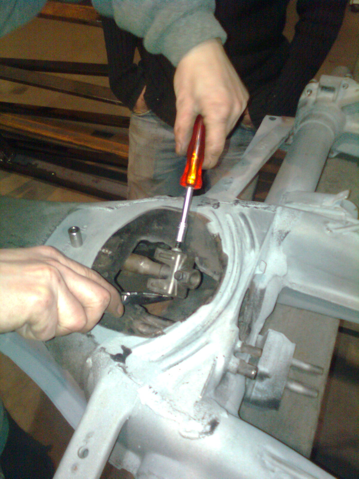

Het vervolg van de kever opbouw, we waren met niet zoveel, maar hebben toch weer wat gedaan.
Ronny maar duwen en duwen... uiteindelijk lukte het...
chirurgische ingreep op de schakelstang

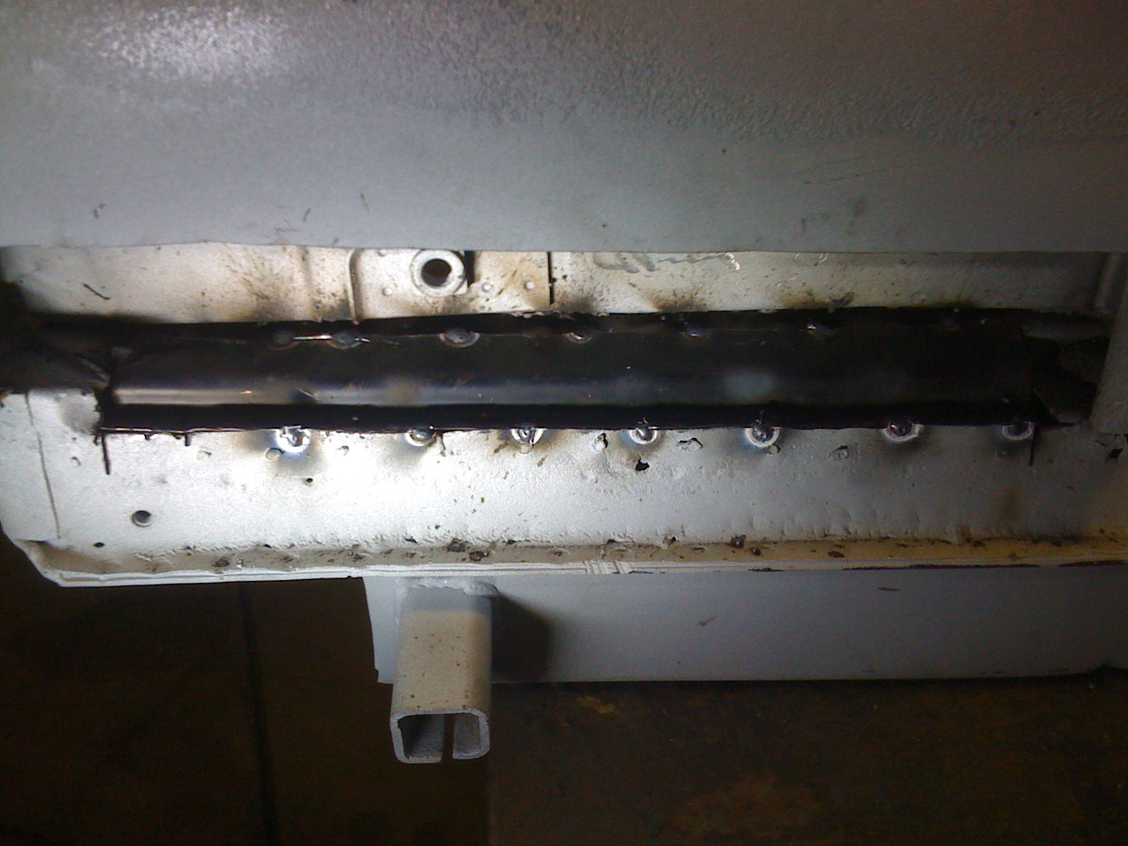

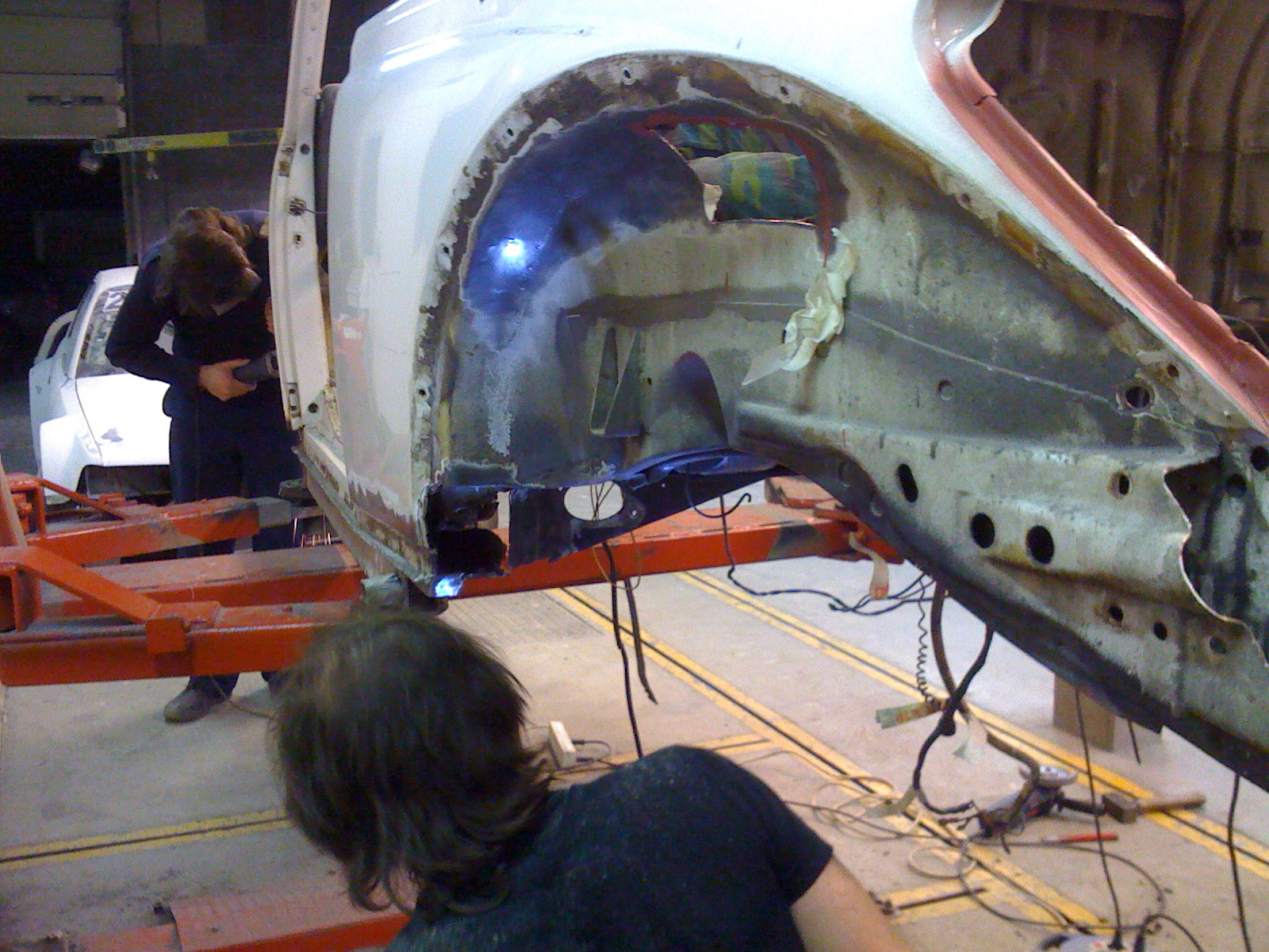

Peter is de linker achterhoek aan het voorbereiden om te lassen.
Manu een lasnaad aan het wegslijpen.
Weer een laswerkje klaar, toch meer van die laswerkjes dan we dachten.

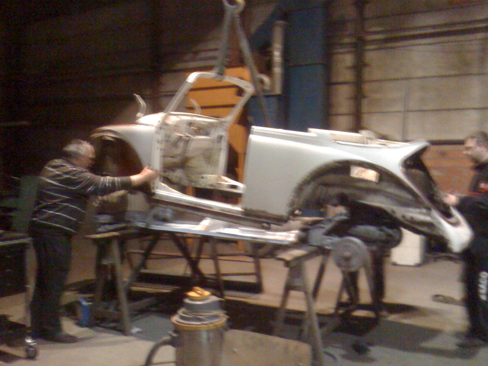

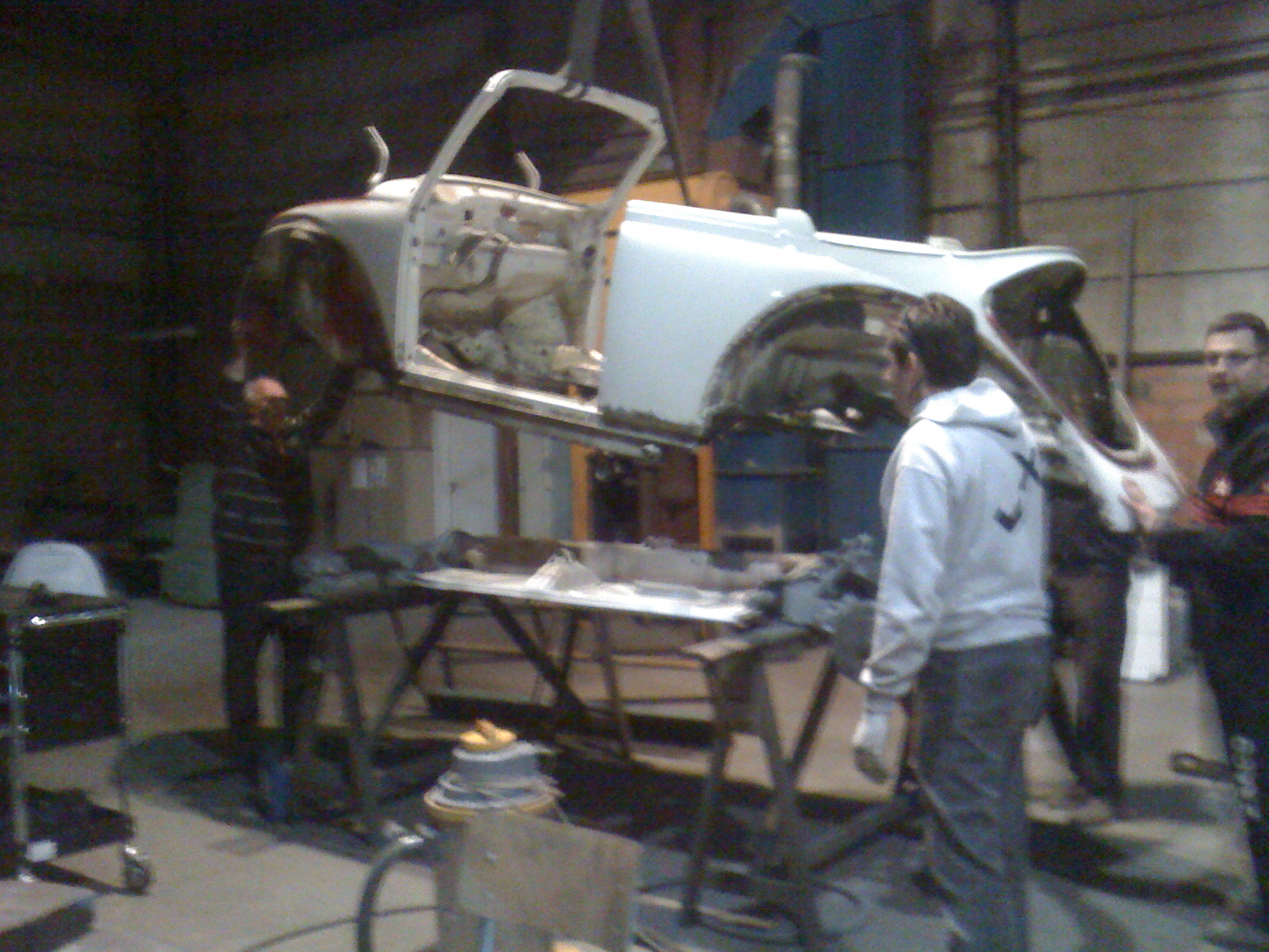

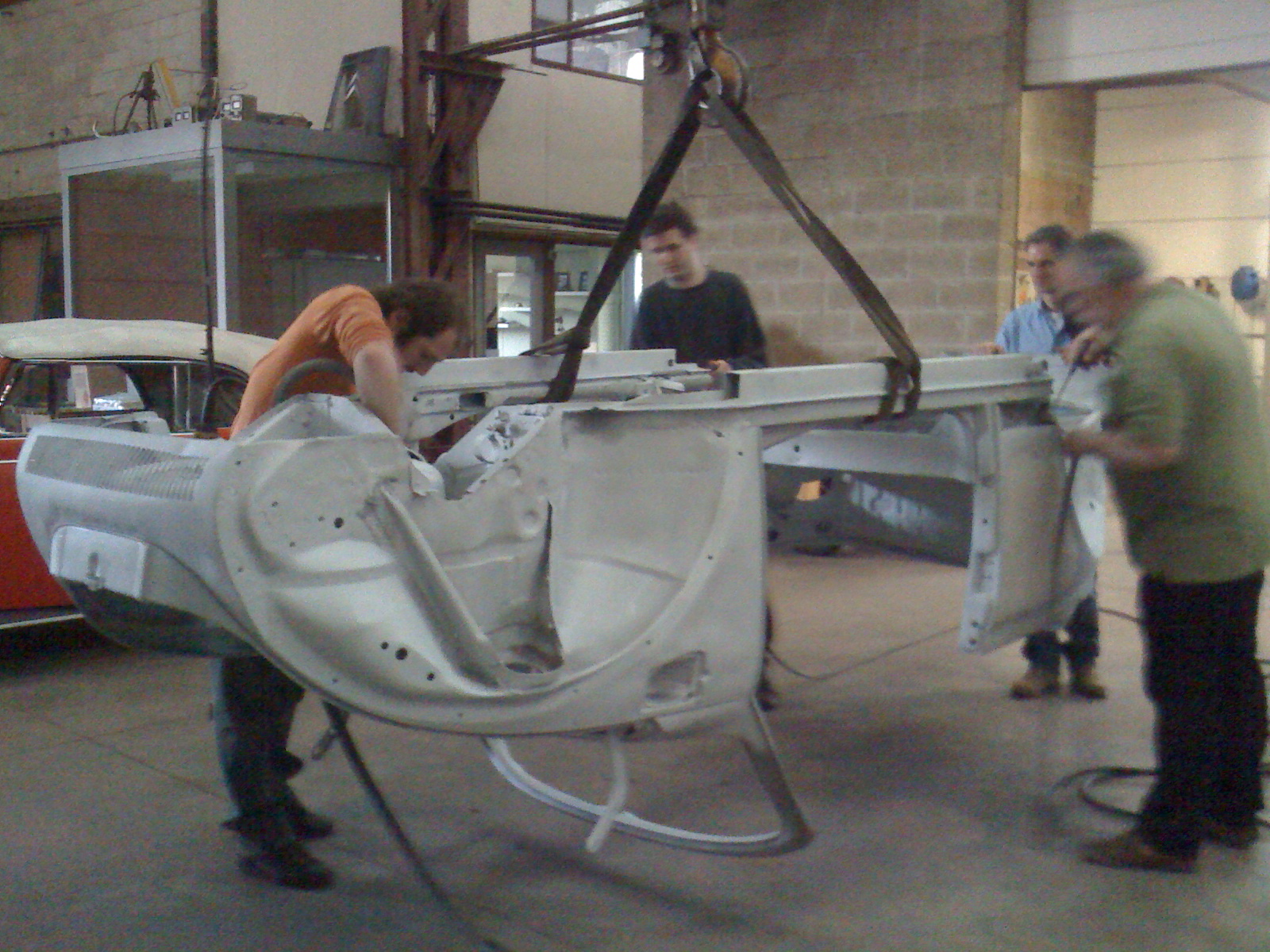

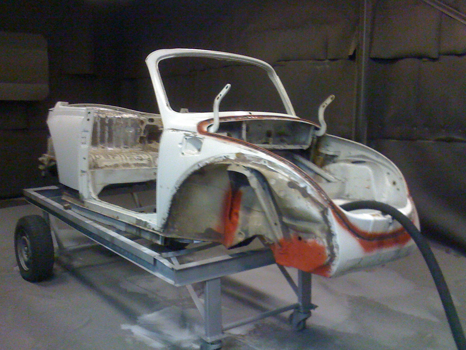

We hebben dan toch beslist om de kas te zandstralen, dus tot het laatste vijsje alles demonteren.
Het koetswerk nog eens passen op het chassis zodat we de nieuwe bodemplaten kunnen juistzetten en vastpunten.

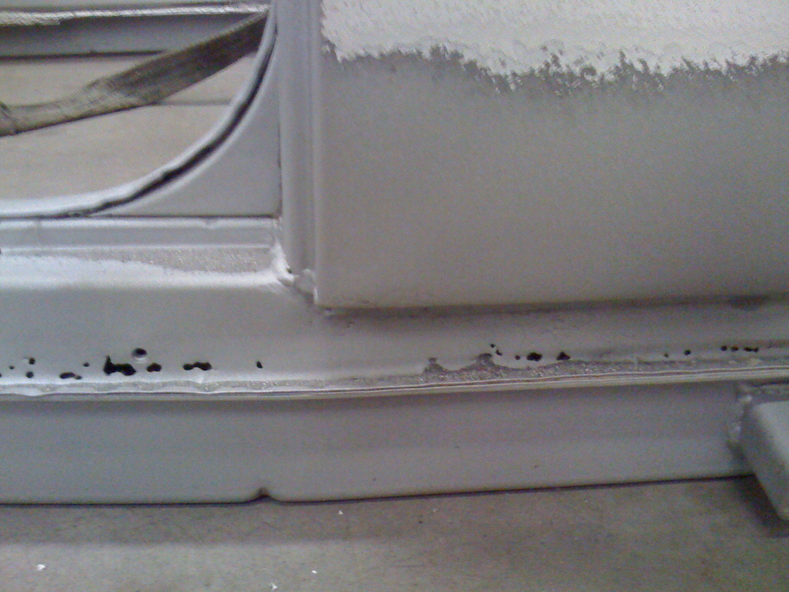

Berichtdoor Ronny » 31 Mrt 2011, 23:32

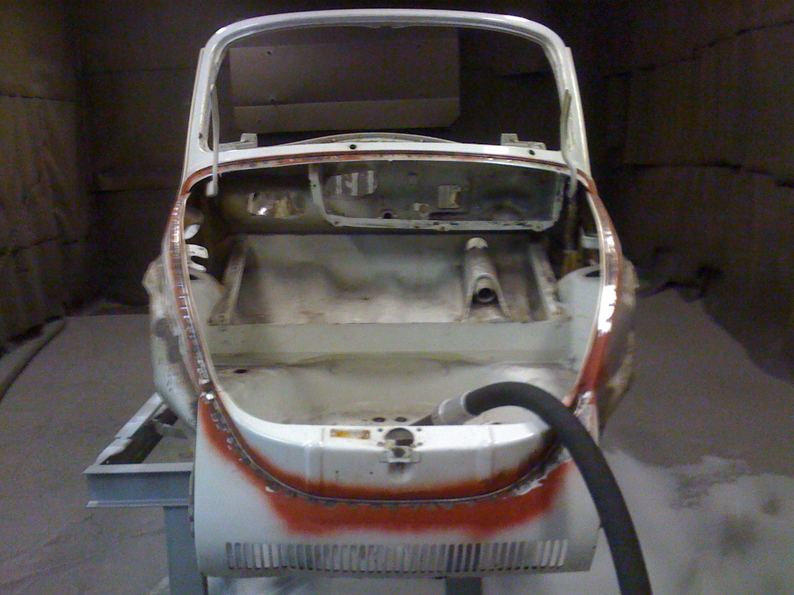

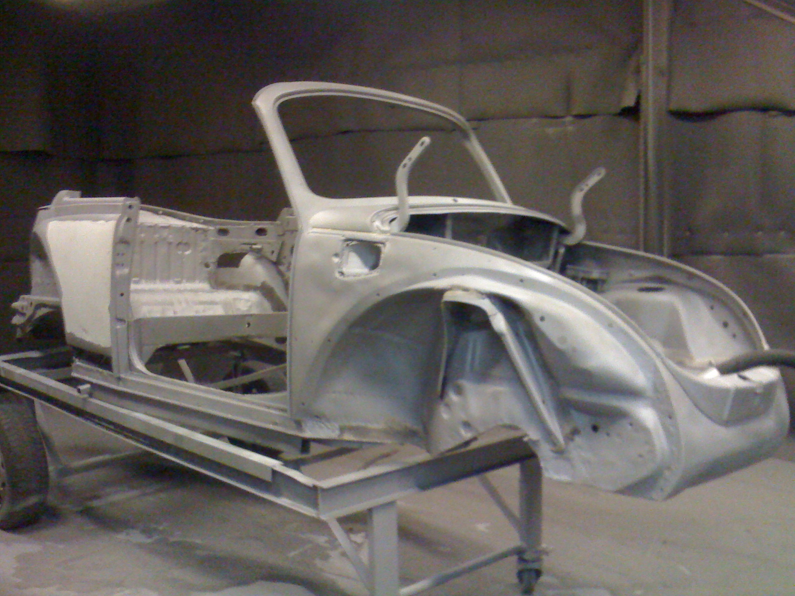

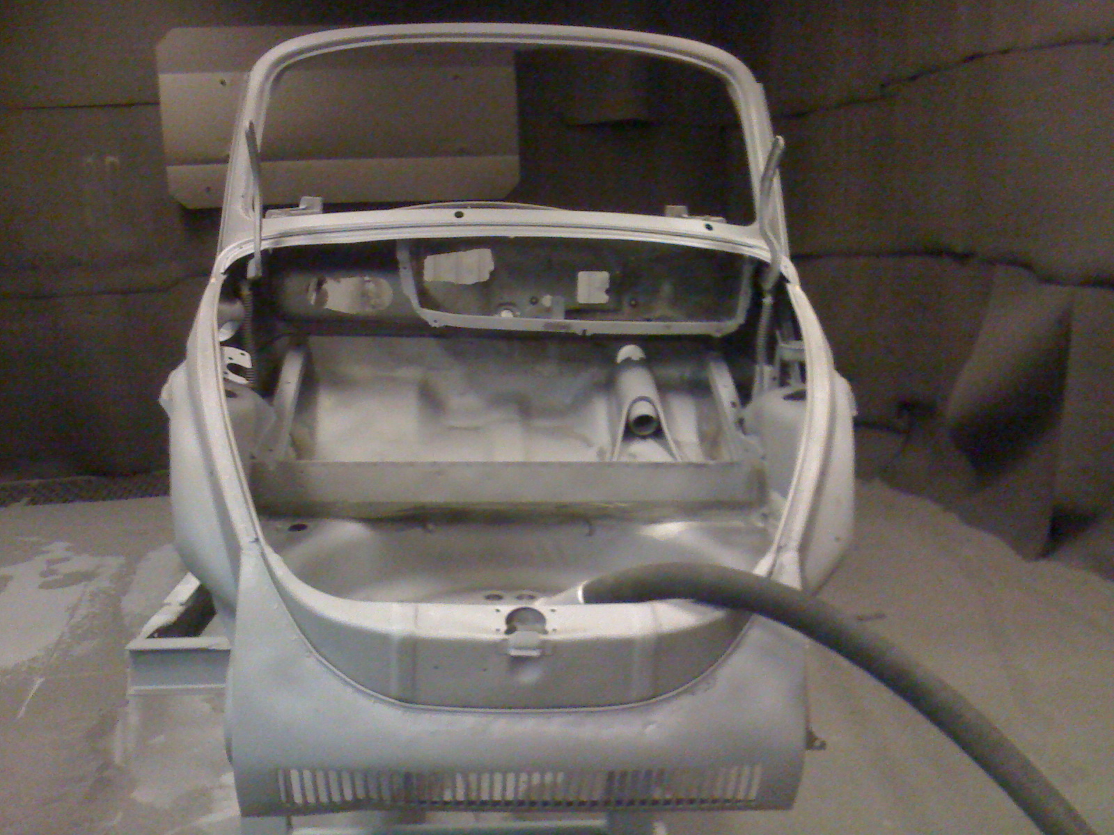

Het koetswerk in de straalcabine, klaar om te zandstralen.
Voor...
En na...
Voor...
En na...

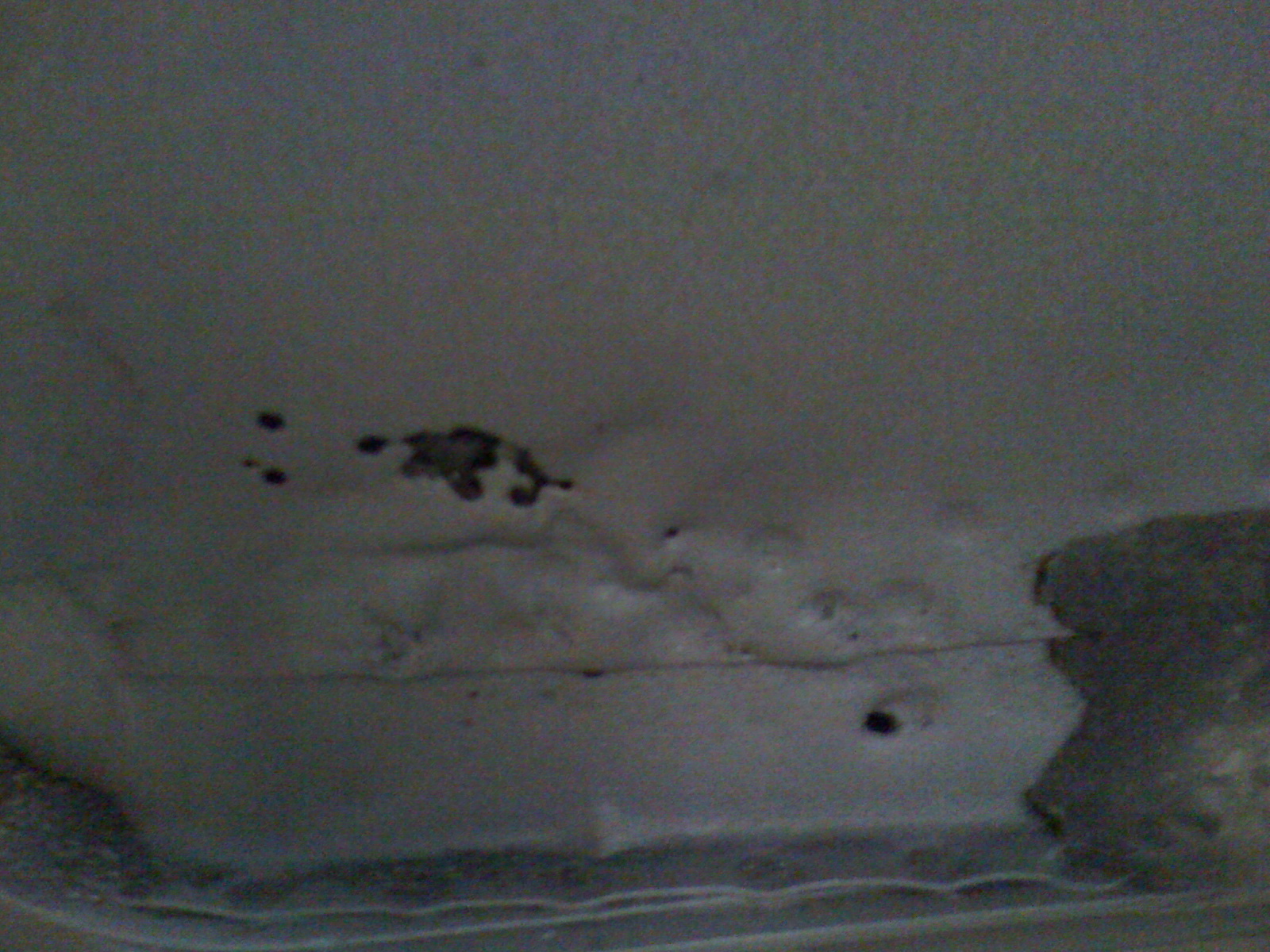

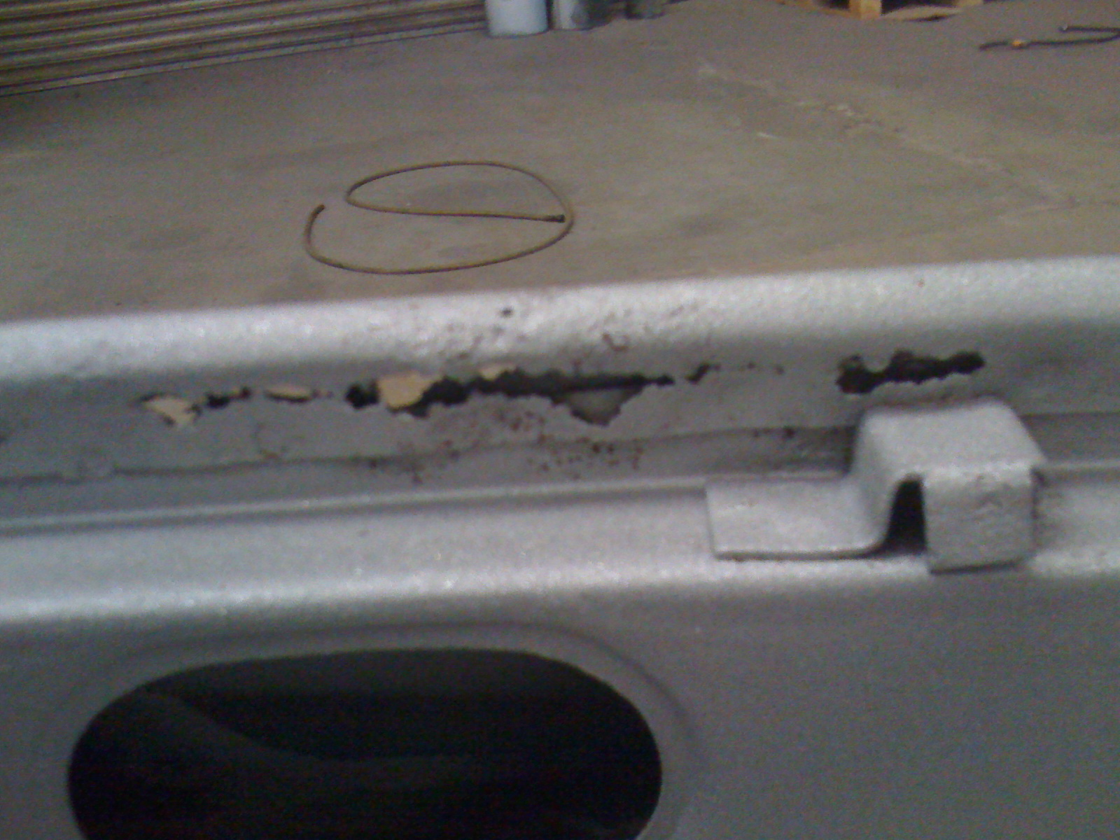

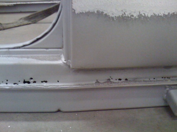

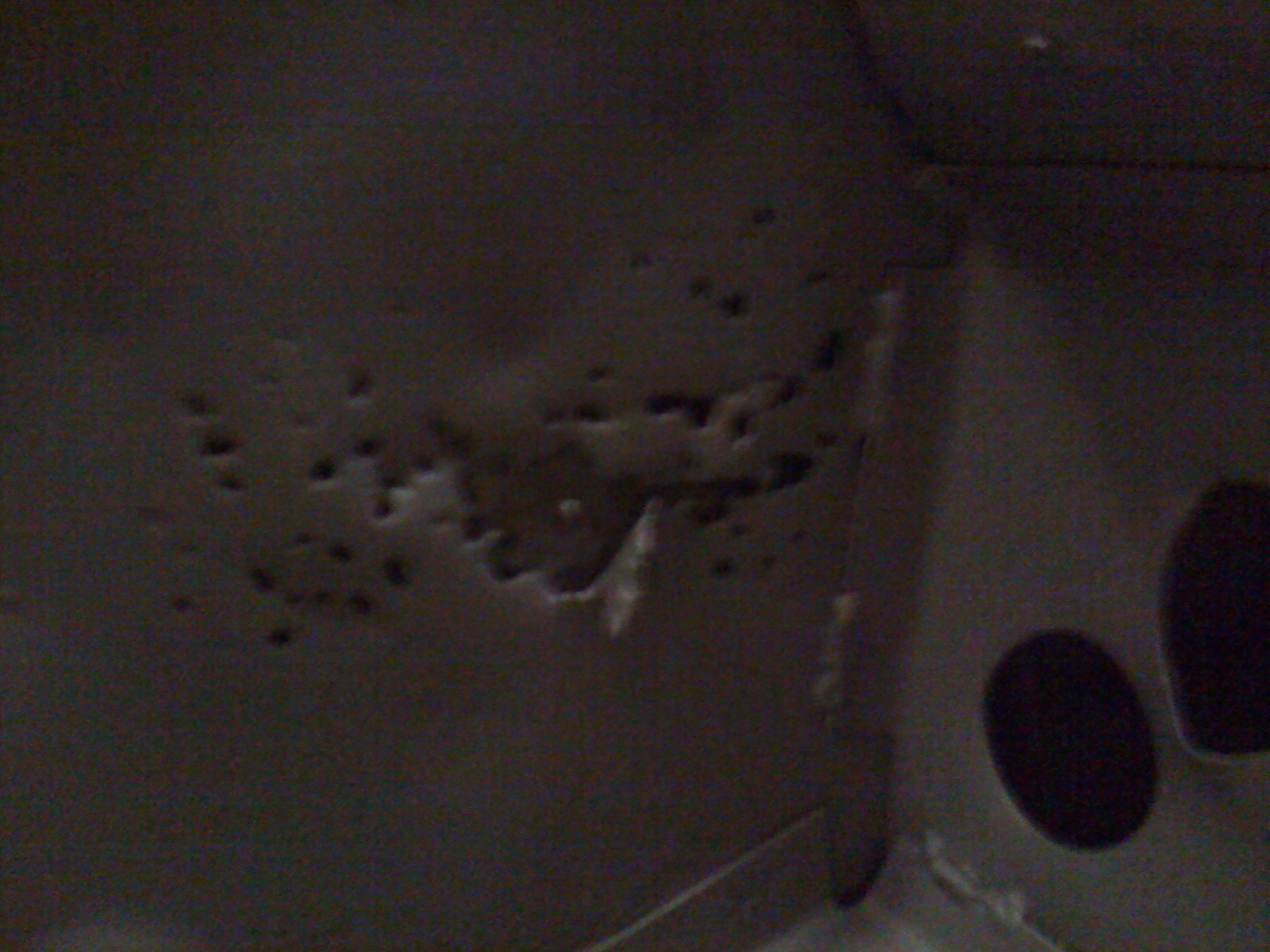

Zoals we al weten heeft een koetswerk na het zandstralen geen geheimen meer, hier weer slechte plekken ontdekt waar we voor het zandstralen geen weet van hadden. Foto's volgen...

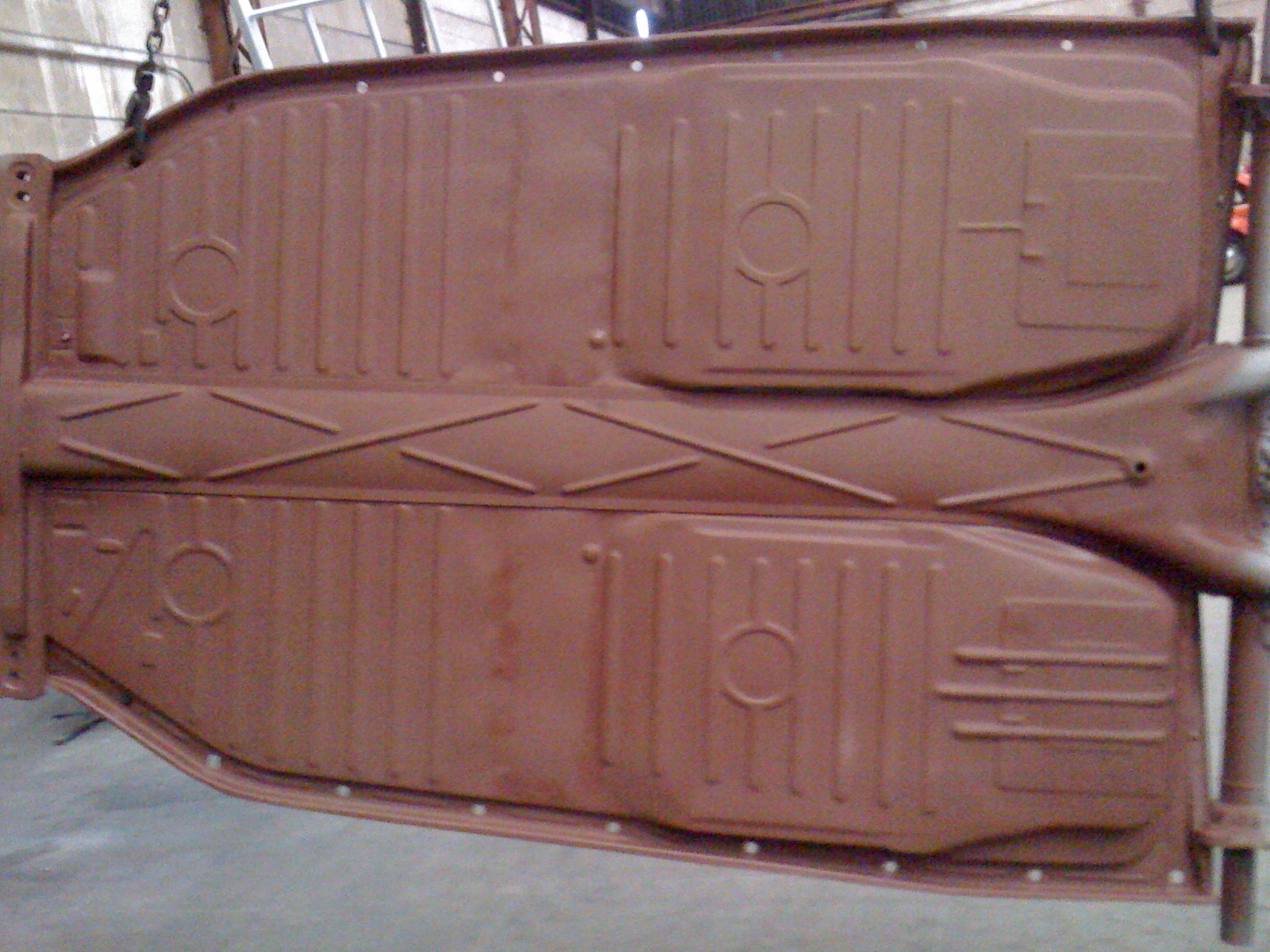

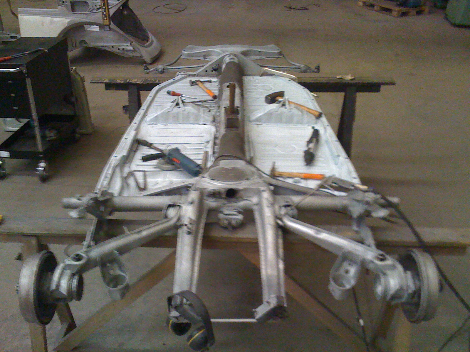

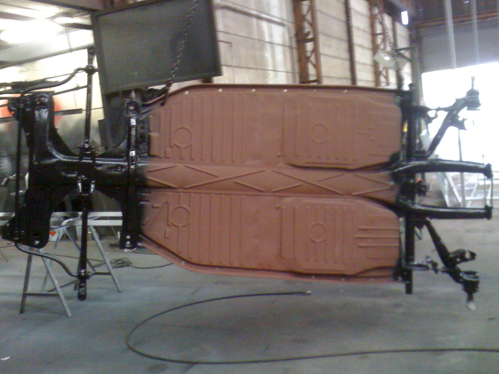

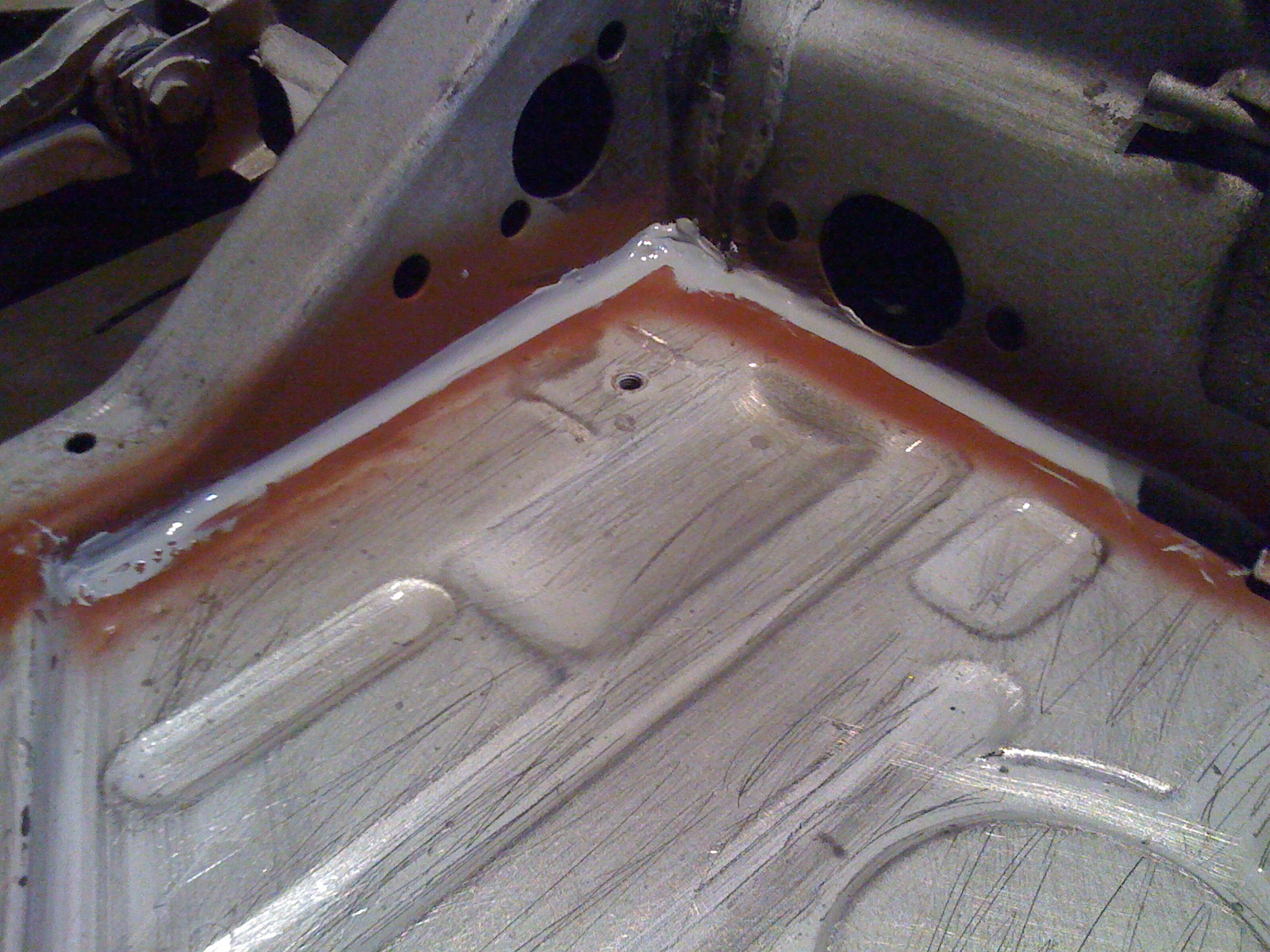

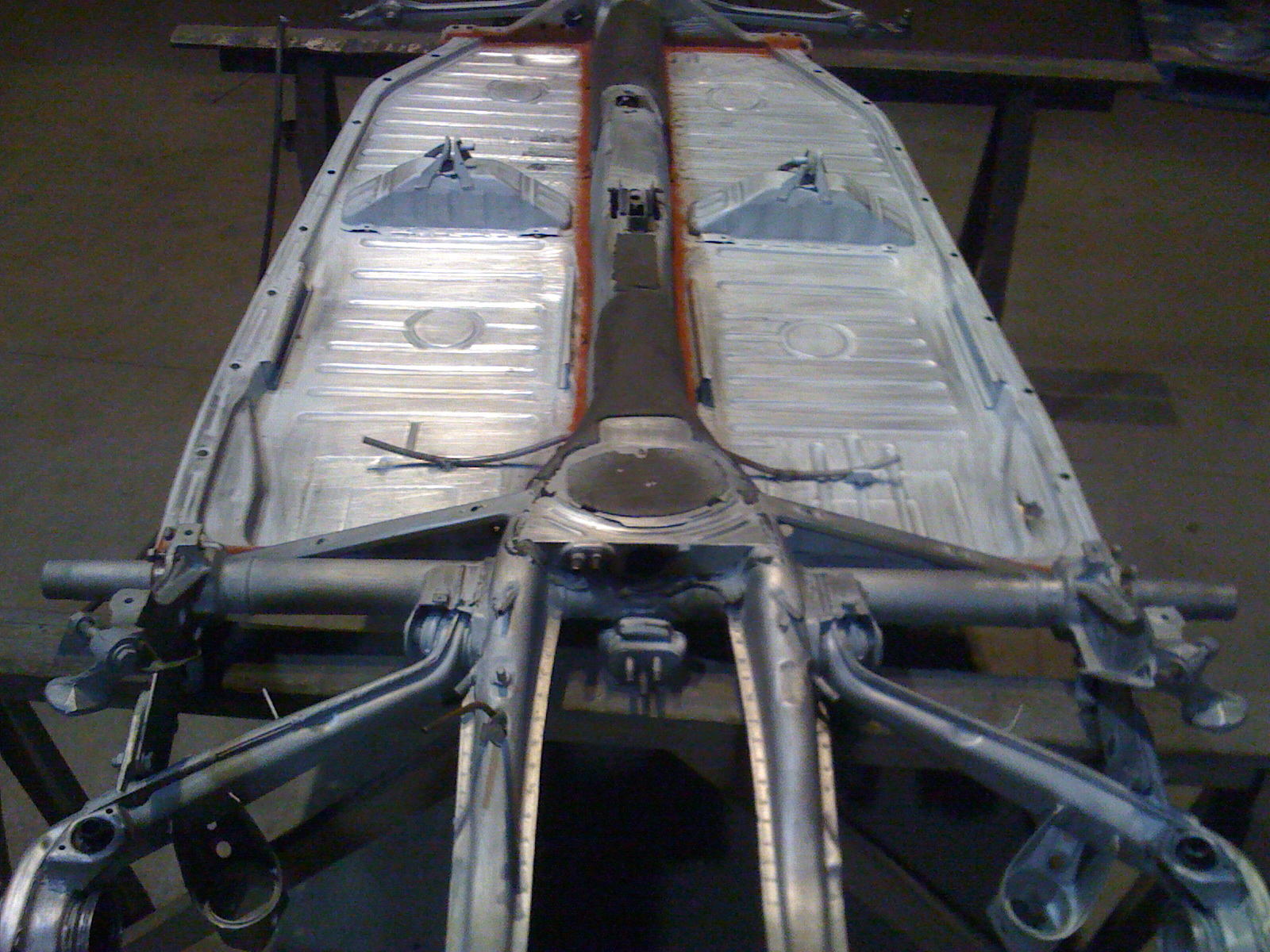

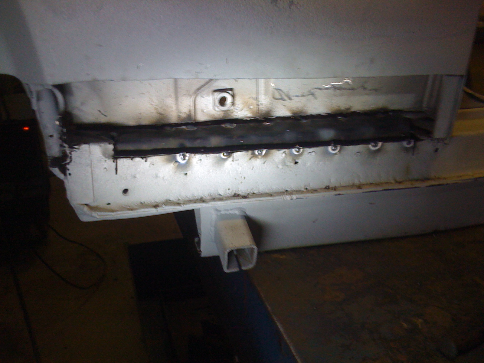

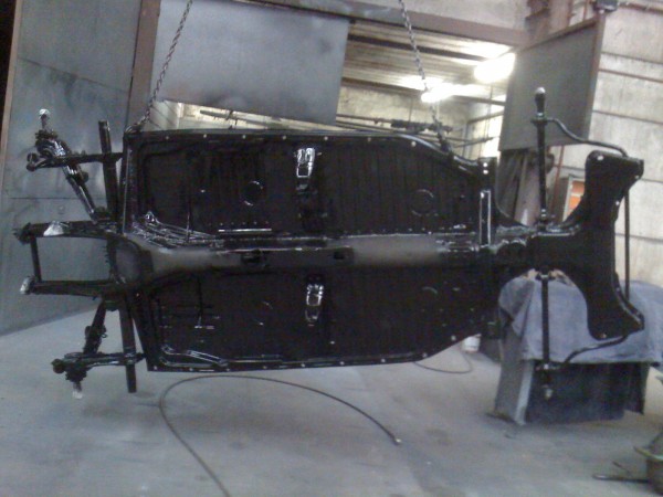

Het chassis is terug gezond, de nieuwe bodemplaten zijn er in gelast.

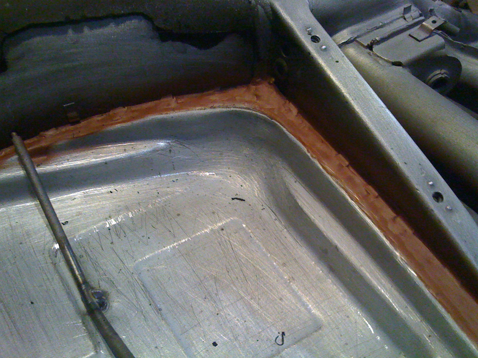

De lasnaden zijn netjes afgeslepen.

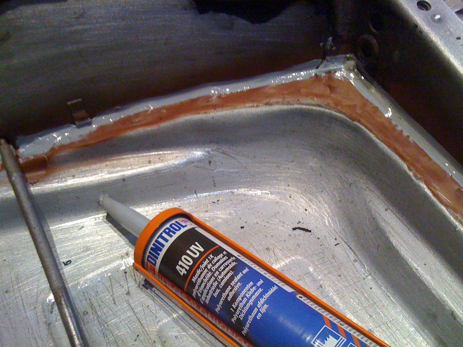

De lasnaden nog even beschermen met een likje roest-o-leum, klaar voor af te kitten.
De lasnaden netjes afgekit met nadenkit, de kunst is zo weinig mogelijk nadenkit maar toch net voldoende om de lasnaden proper af te werken. Als je te veel nadenkit gebruikt kan je het niet zo mooi afwerken.
Hier en daar nog een kleine afwerking en wat vijsjes afplakken en dan kunnen we de oppervlakte lagen in volgorde aanbrengen.
Op de onderkant van het chassis is een laagje roest-o-leum metaalprimer aangebracht, de bovenkant van het chassis en de ophanging worden morgen gespoten met roest-o-leum zwarte hoogglans. Woensdag avond gaan we met cursisten de onderkant rutexen. Als alles goed uitgedroogd is kunnen we het chassis monteren, we zijn nu ook bezig met alle losse onderdelen proper te maken. De ankerplaten van de remmen, schokdempers en stuurinrichting zijn netjes gespoten. Het monteren zou goed moeten gaan. Beetje vooruit denken hé, dat motiveert.

De onderkant van de bodemplaten zijn nog eens extra behandeld met roest-o-leum primer, de rest is gespoten in een zwarte afwerklaag. Nu nog een dun laagje rutex over de bodemplaten en dan kunnen we monteren.
