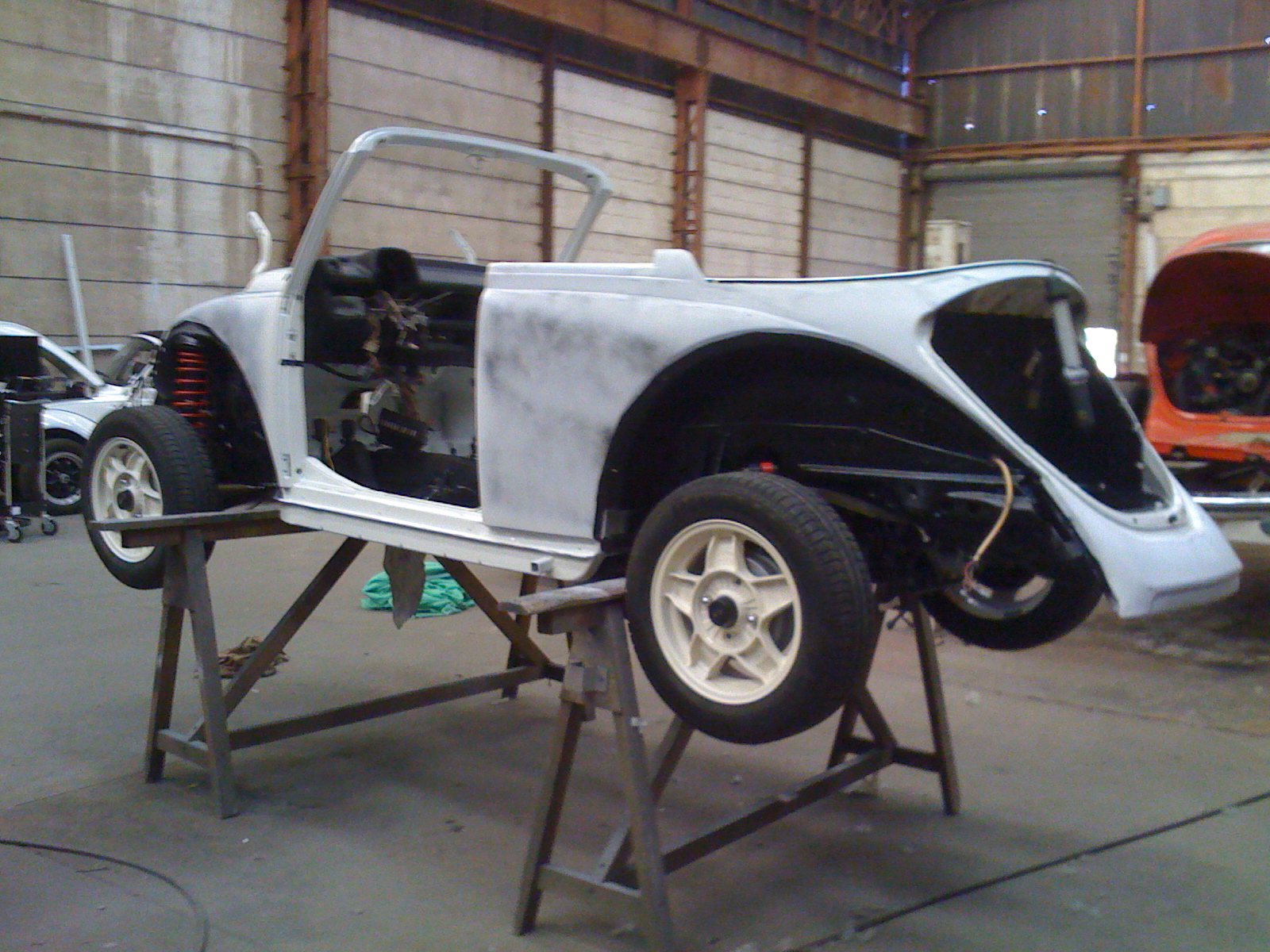

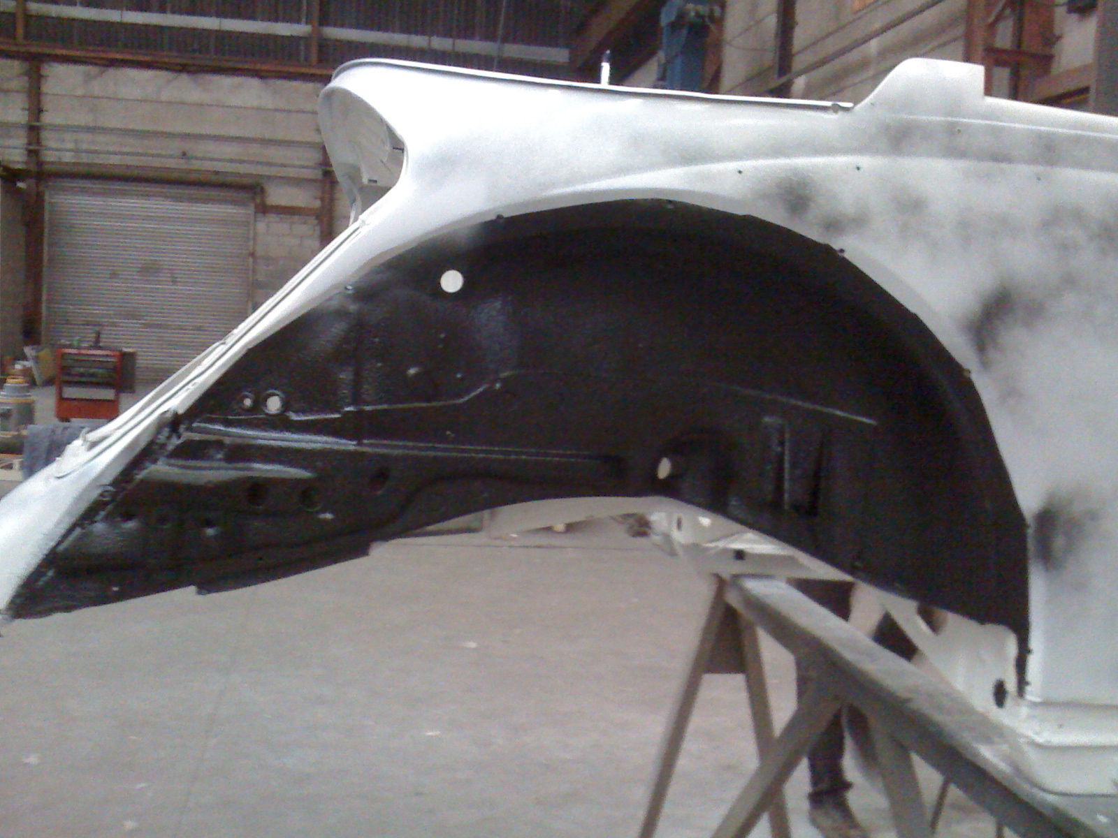

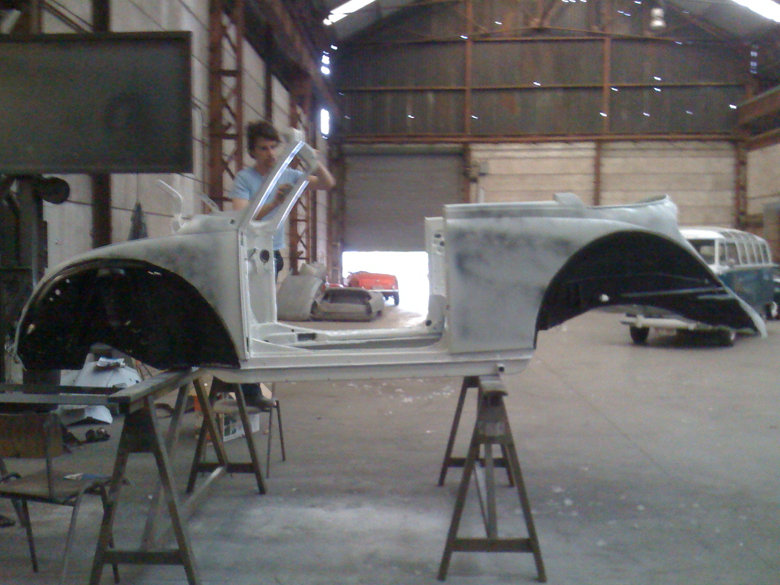

Met het uitmastikeren hebben we de auto mooi in lijn gezet, we voelen hier en daar nog wel iets maar het miniem.
Om de auto echt strak te zetten gebruiken we een spuitplamuur, logisch dat deze niet erg vloeibaar is, dus aan te brengen met een spuitpistool met spuitkop van min 2,2mm. Als de spuitplamuur droog is, vernevelen we met een spuitbus zwarte verf het te schuren oppervlak, een schuurgids zoals we zeggen.
We schuren weer met de lange schuurvijl, dit keer met korrel 150, 180 of 220. We proberen de zwarte verf volledig weg te schuren, tot we weer hier en daar op de blote plaat zitten, telkens lange bewegingen maken diagonaal in de lengte richting van de auto. Als je nog een zwarte plek hebt van de schuurgids, maar toch op verschillende plaatsen op de blote plaat zit, kan je best even uitmastikeren met extra fijne mastiek, of nog een laag spuitplamuur aanbrengen.
Spijtig geen foto's van het schuren van de spuitplamuur. Op de laatste foto zie je Frank hier en daar wat afwerken.
Klaar om de kas in grondverf te spuiten.

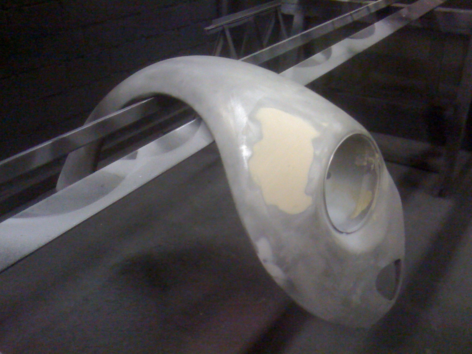

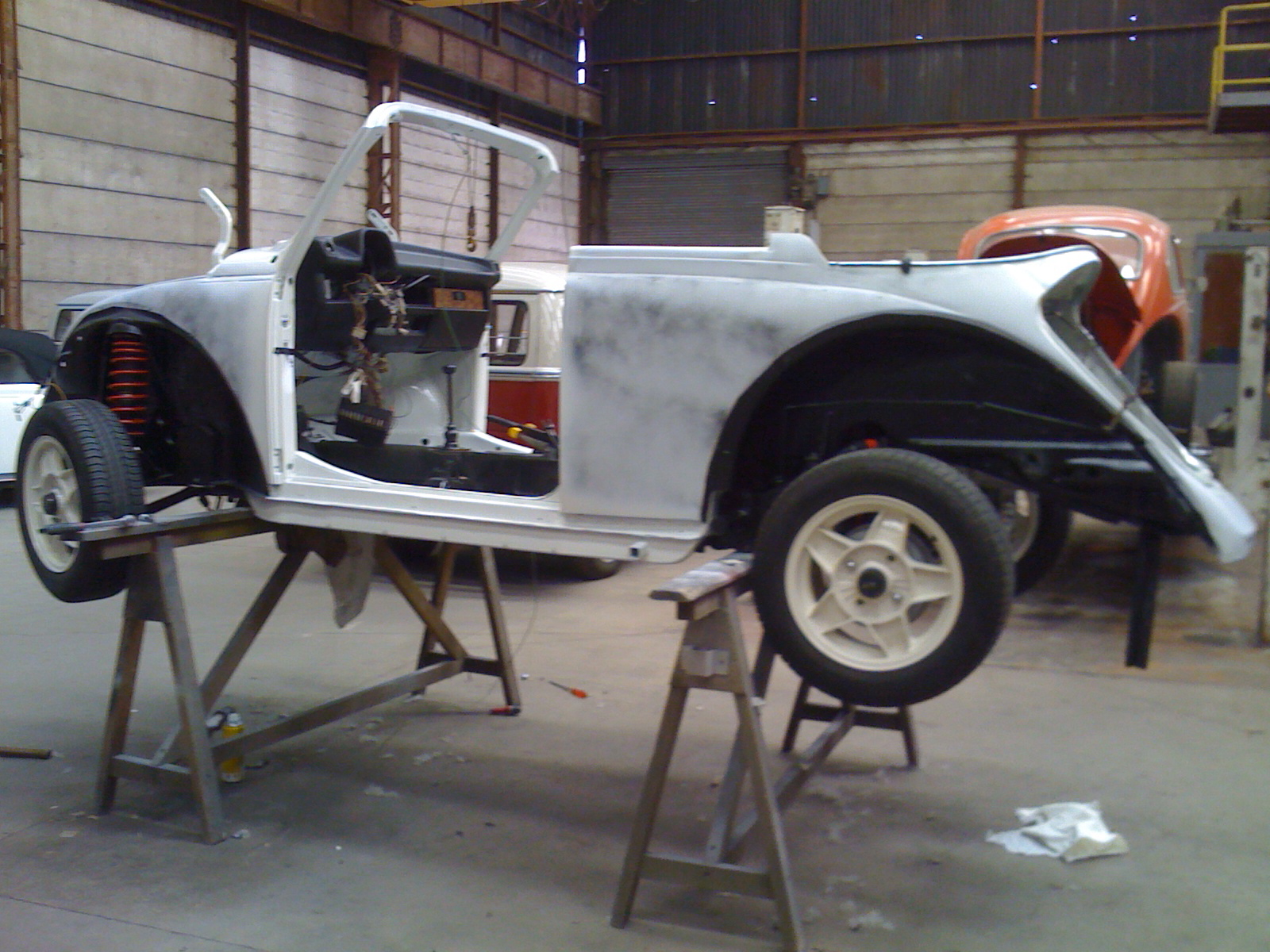

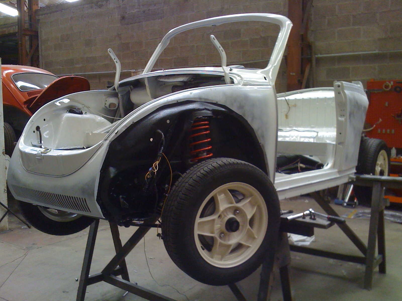

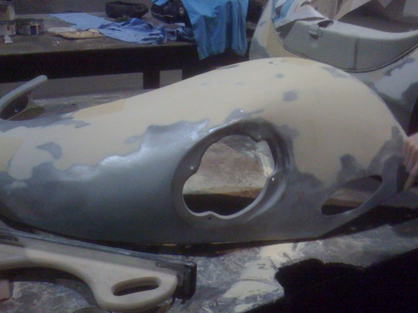

Ondertussen de losse onderdelen niet vergeten.
Zoals je ziet op de tweede foto, schuren we zelfs bolle plaatwerk met de lange schuurvijl. Het grote voordeel van deze schuurvijl is uiteraard zijn lengte maar ook dat je deze met twee handen gebruikt.

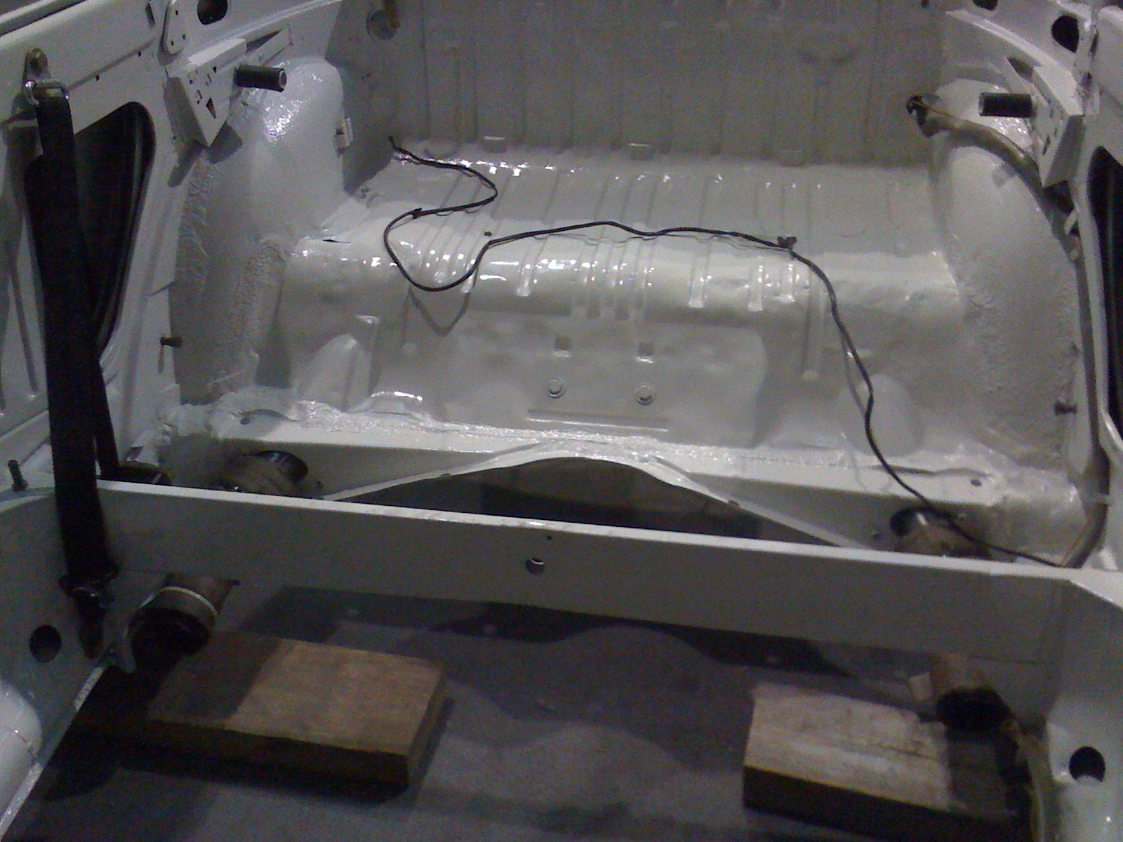

Een grote stap vooruit, de auto staat in grondverf, de binnenkant is afgelakt en de wielkassen gerutext met dinitrol 481. We kunnen de eerste dingen monteren, eindelijk iets anders dan schuren...

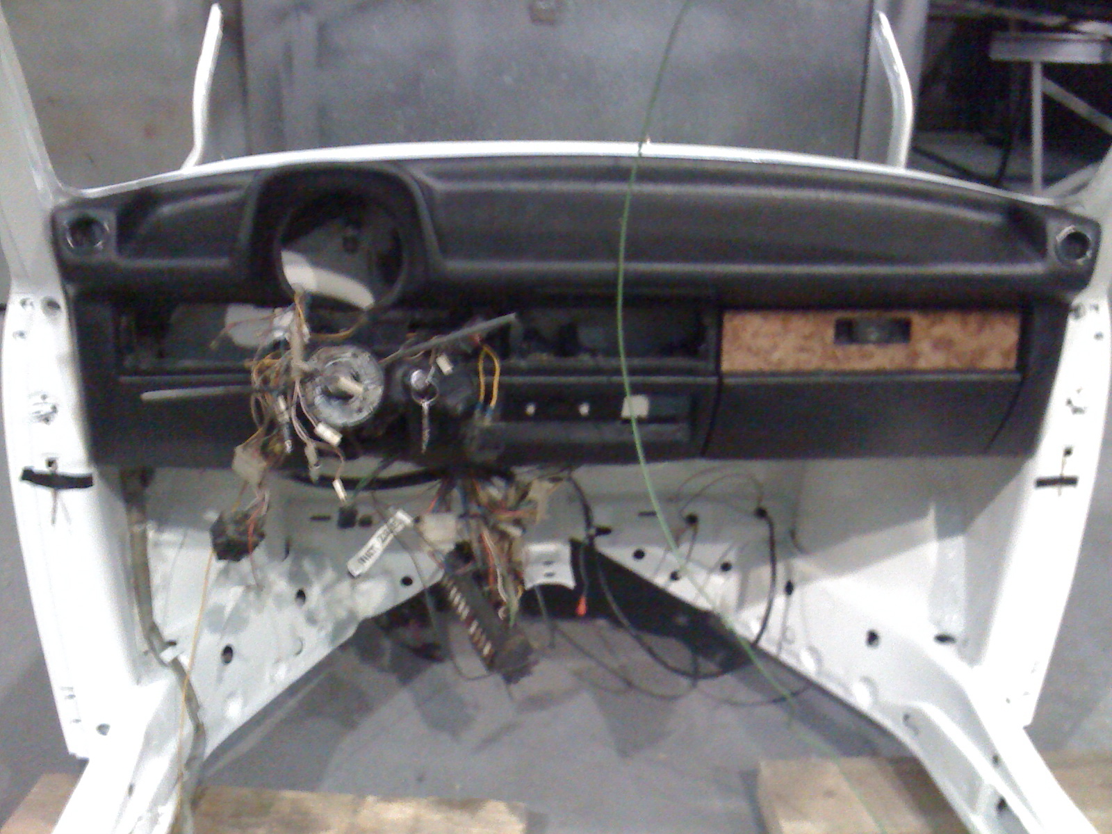

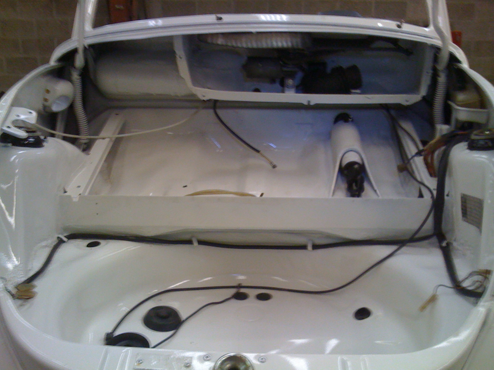

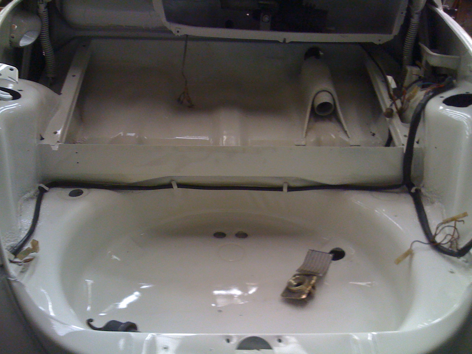

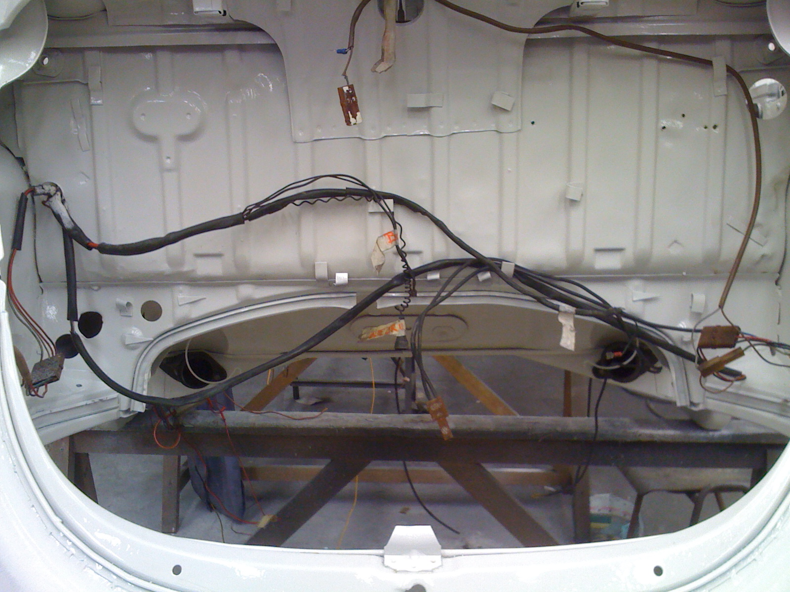

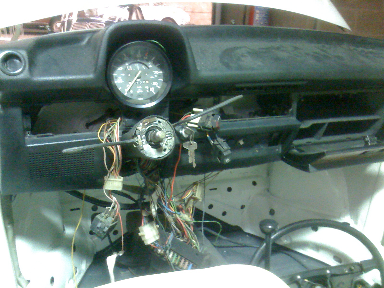

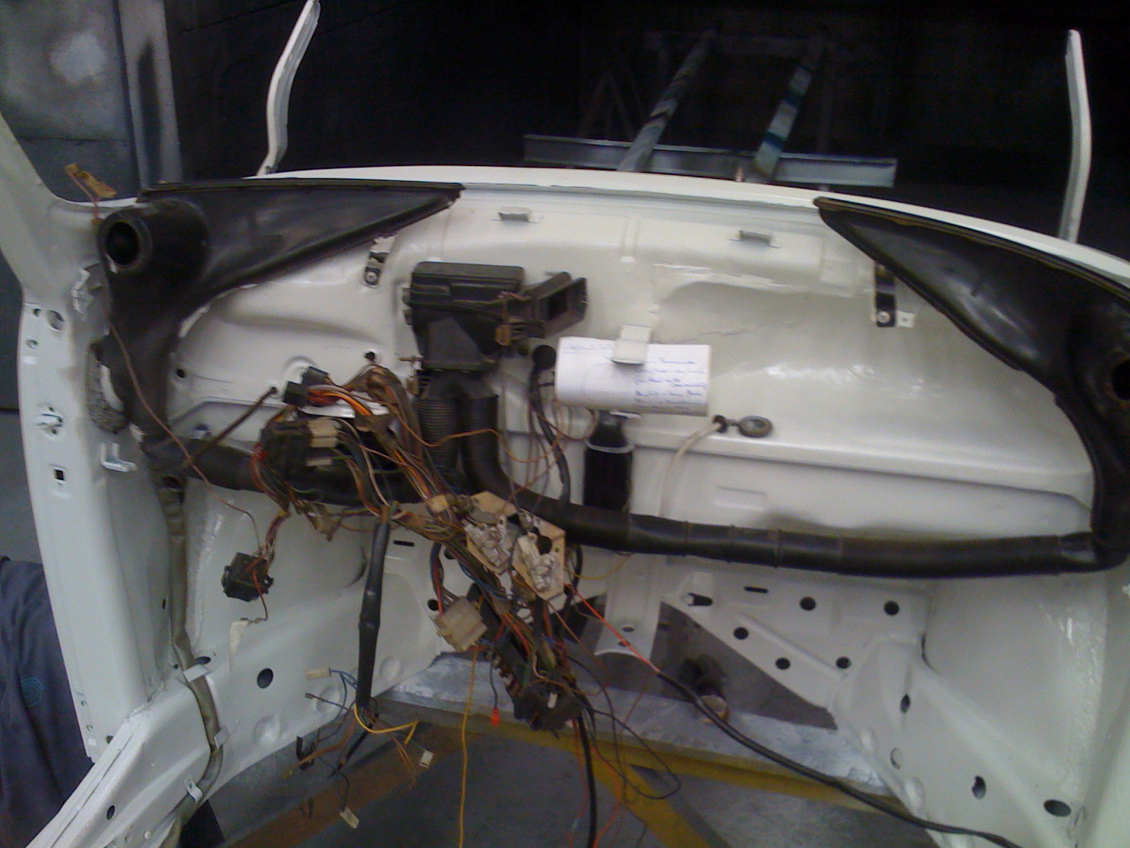

In volgorde kunnen we beginnen monteren, eerst chauffage, dan elektrische bekabeling er in leggen, dashboard, stuurkolom, enz...
We hadden ondertussen de losse onderdelen en elektrische bekabeling grondig gekuist en hersteld waar nodig, dat maakt het monteren plezant.

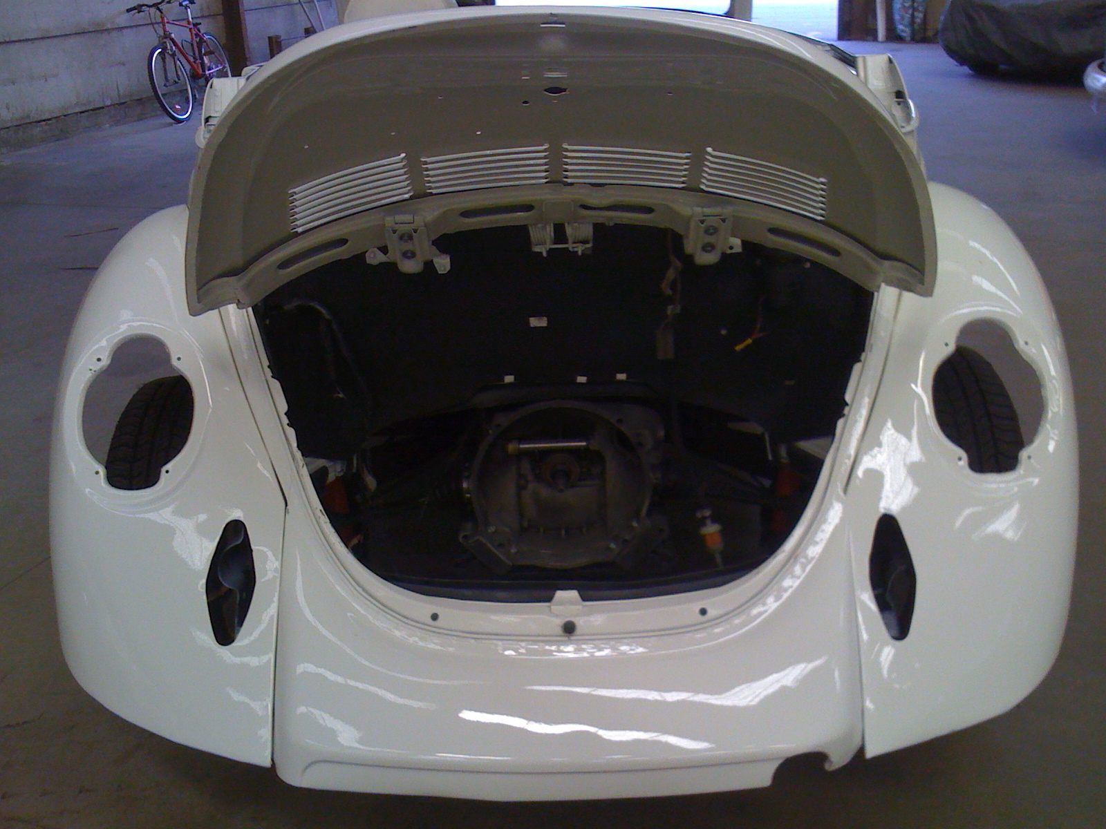

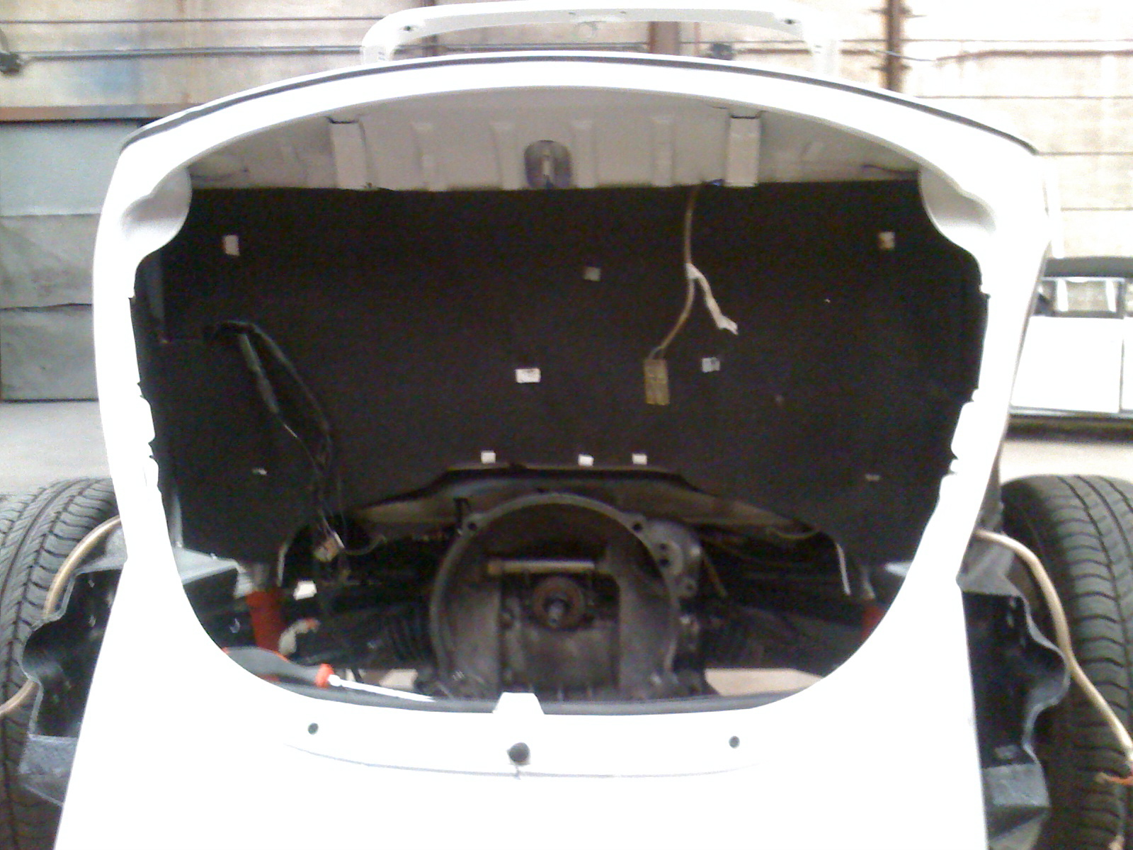

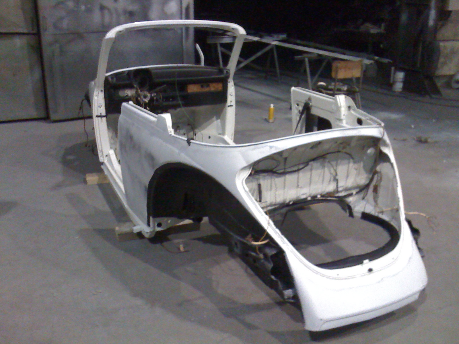

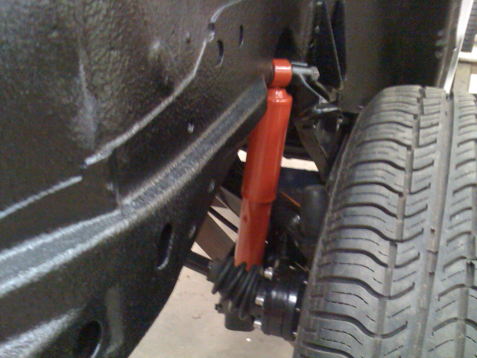

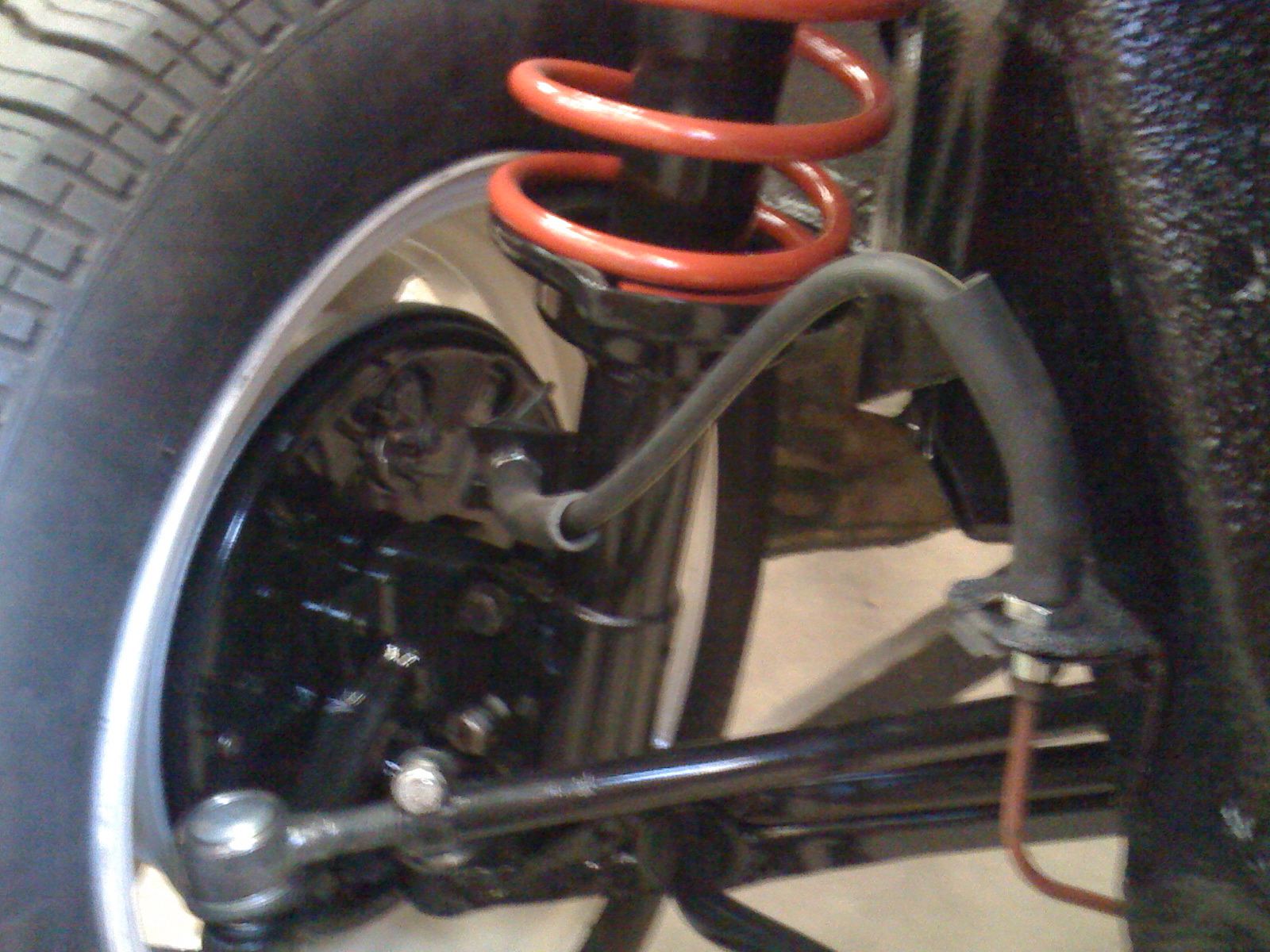

Een groot moment is aangebroken de kas kan terug op het chassis.
Weer veel monteren, aansluiten en in mekaar schroeven. (stuurhuis, schokdempers, verwarmingsbuizen, enz...)

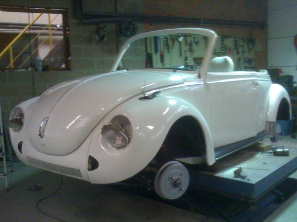

Ziezo, nu weten jullie waarom ik hier zo lang niet meer ben geweest.
Morgen hang ik de deuren er in en hier en daar de grondverf nog wat bijschuren, morgenavond gaat de auto mee naar school om af te plakken. Dinsdag avond wordt hij gespoten...

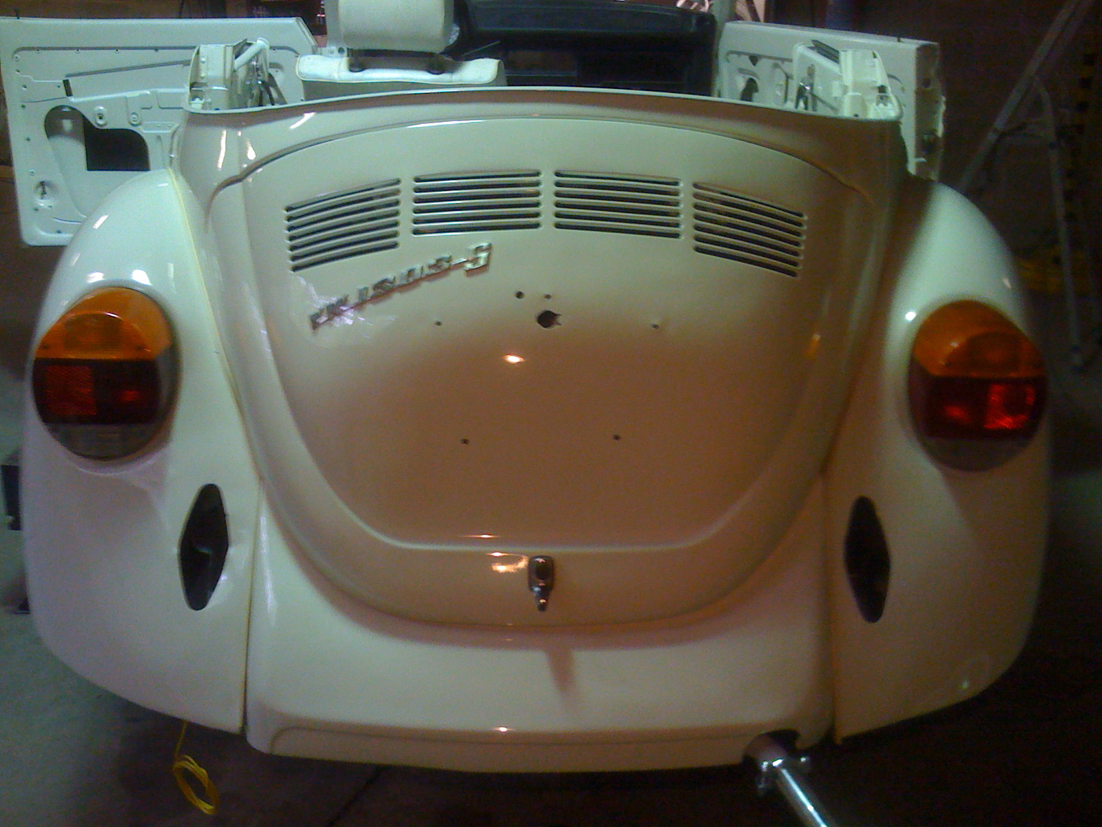

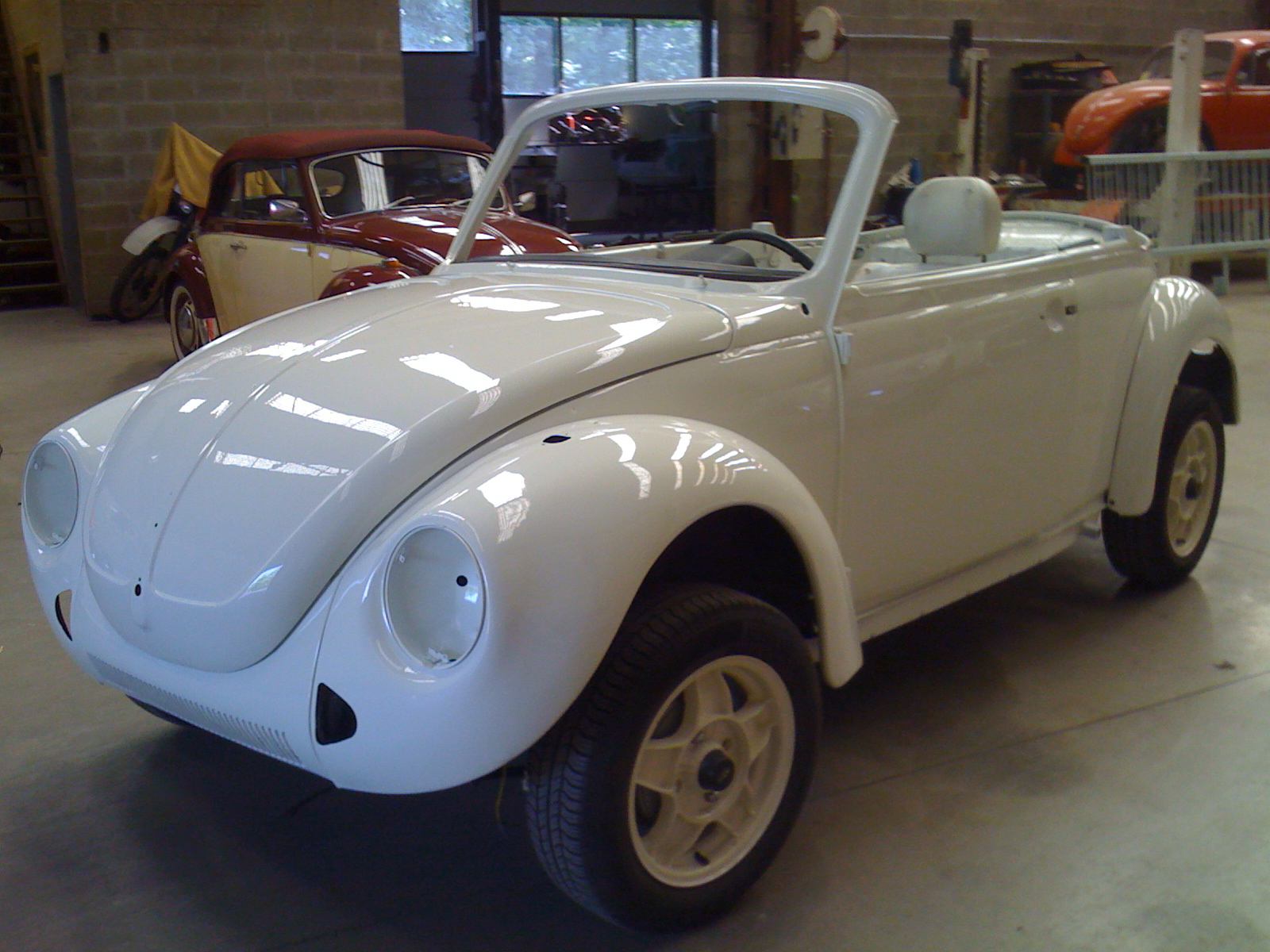

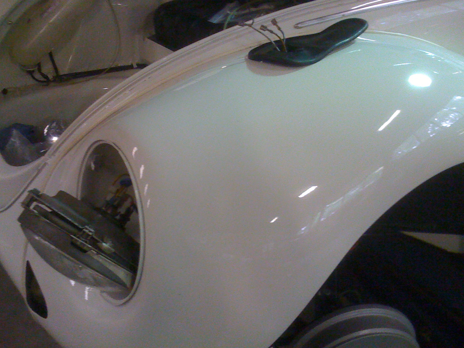

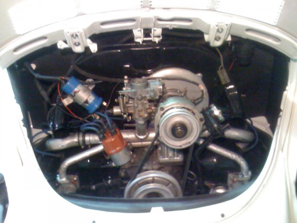

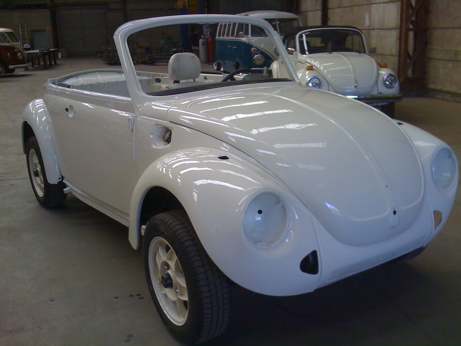

Ik denk wel dat ie klaar zal zijn binnen enkele weken.

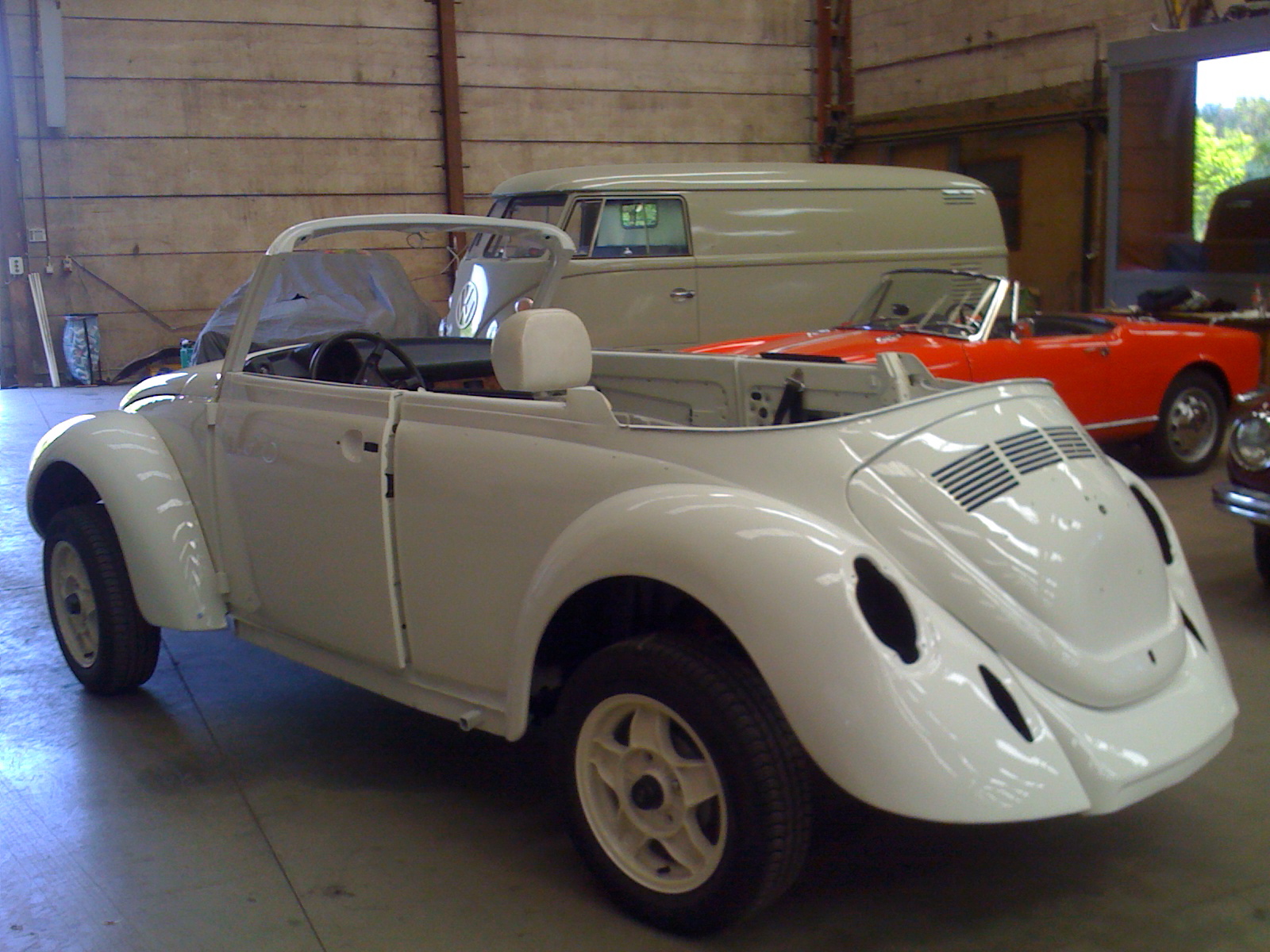

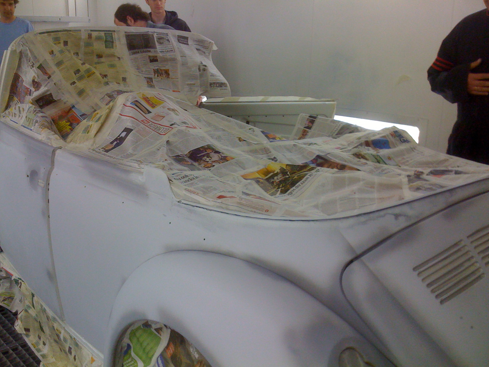

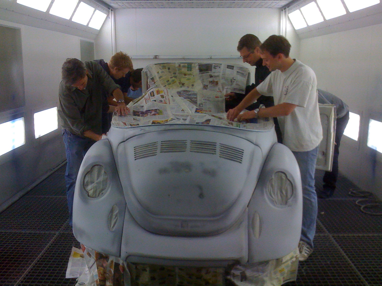

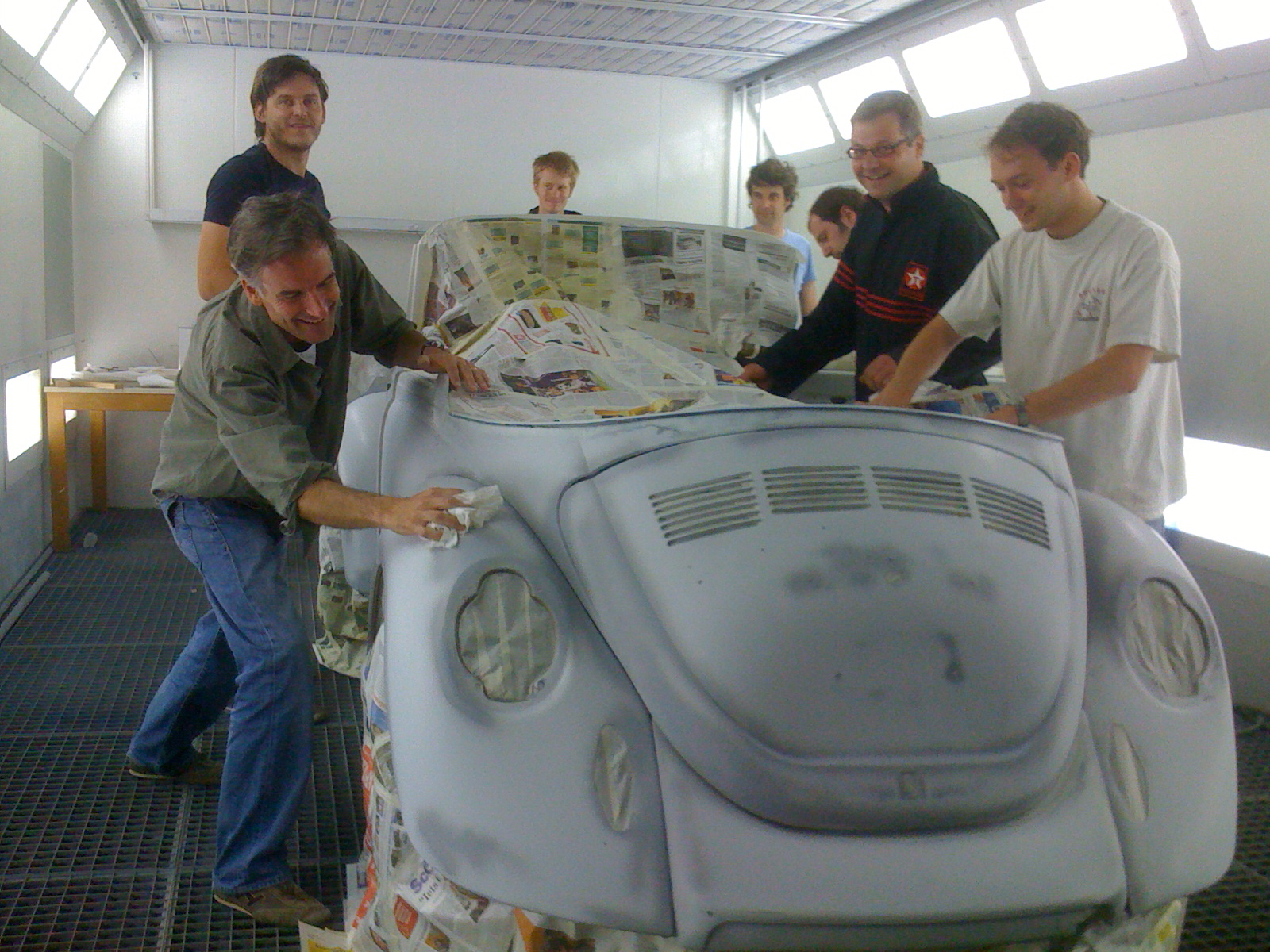

De kas is gespoten, de motor draait, de elektriciteit werkt, het gaat em nog over de afwerking, maar dat is niet te onderschatten, kan soms lelijk tegenslagen, het is wel het plezantere werk;
Hieronder foto's van de vorderingen.

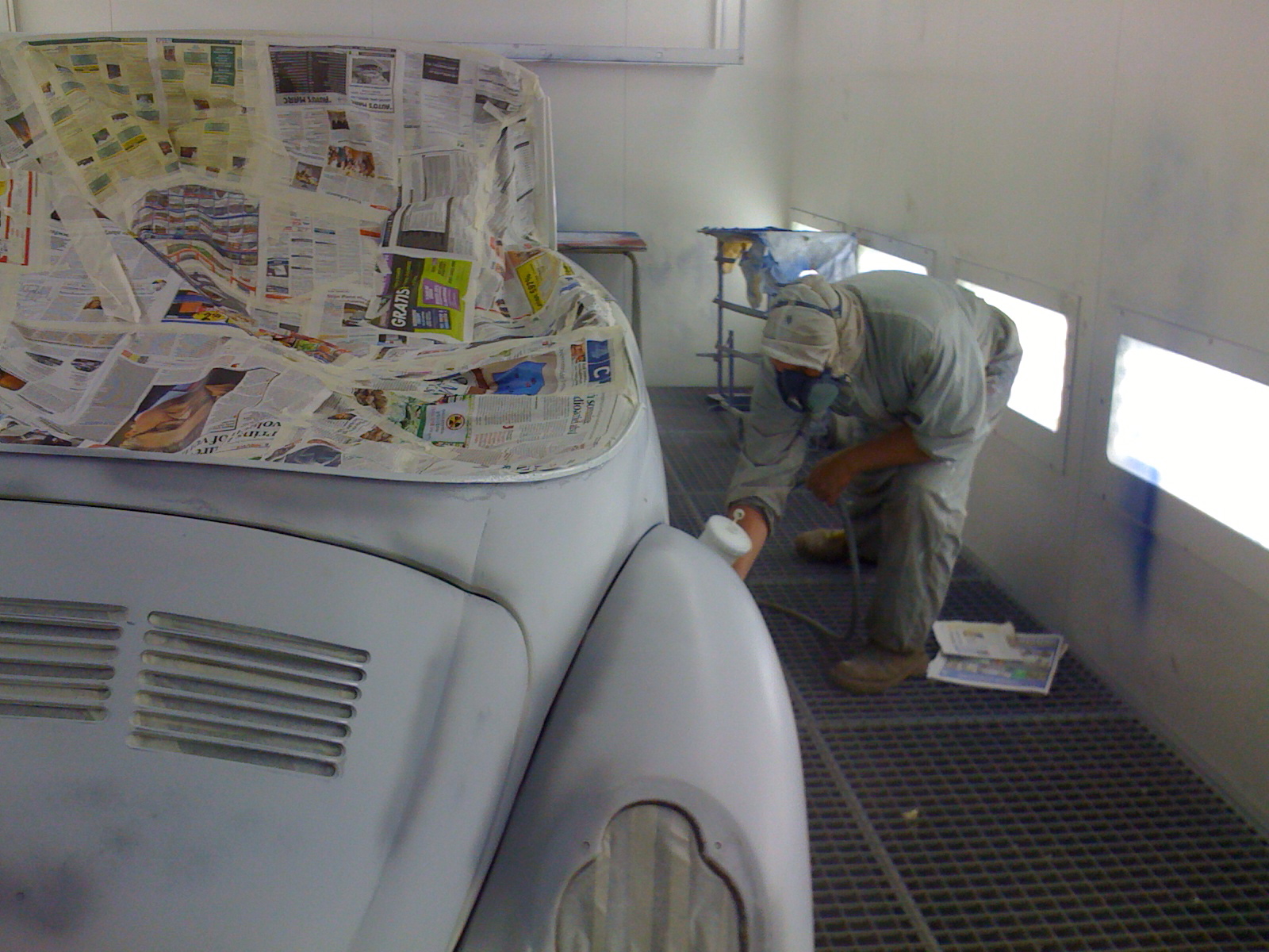

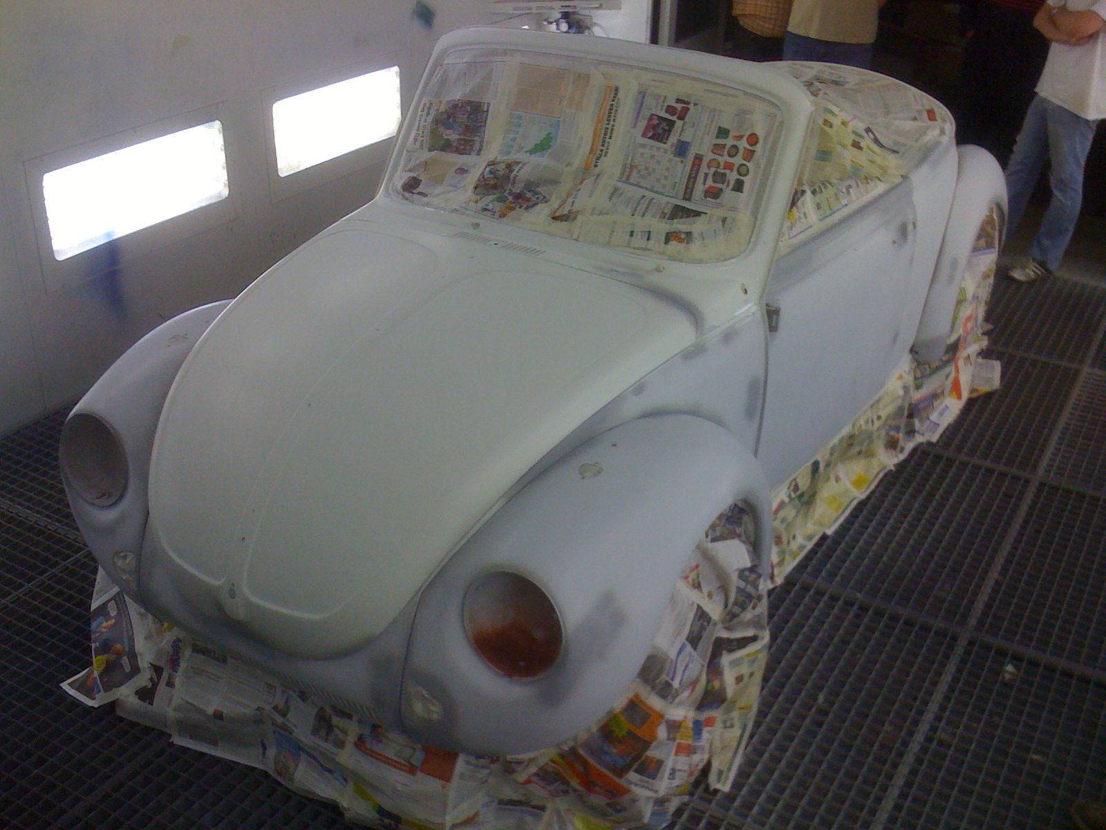

Met z'n allen afplakken en ontvetten, zo gaat het wel snel. Klaar om te spuiten Het is zo ver, de kever wordt gespoten
