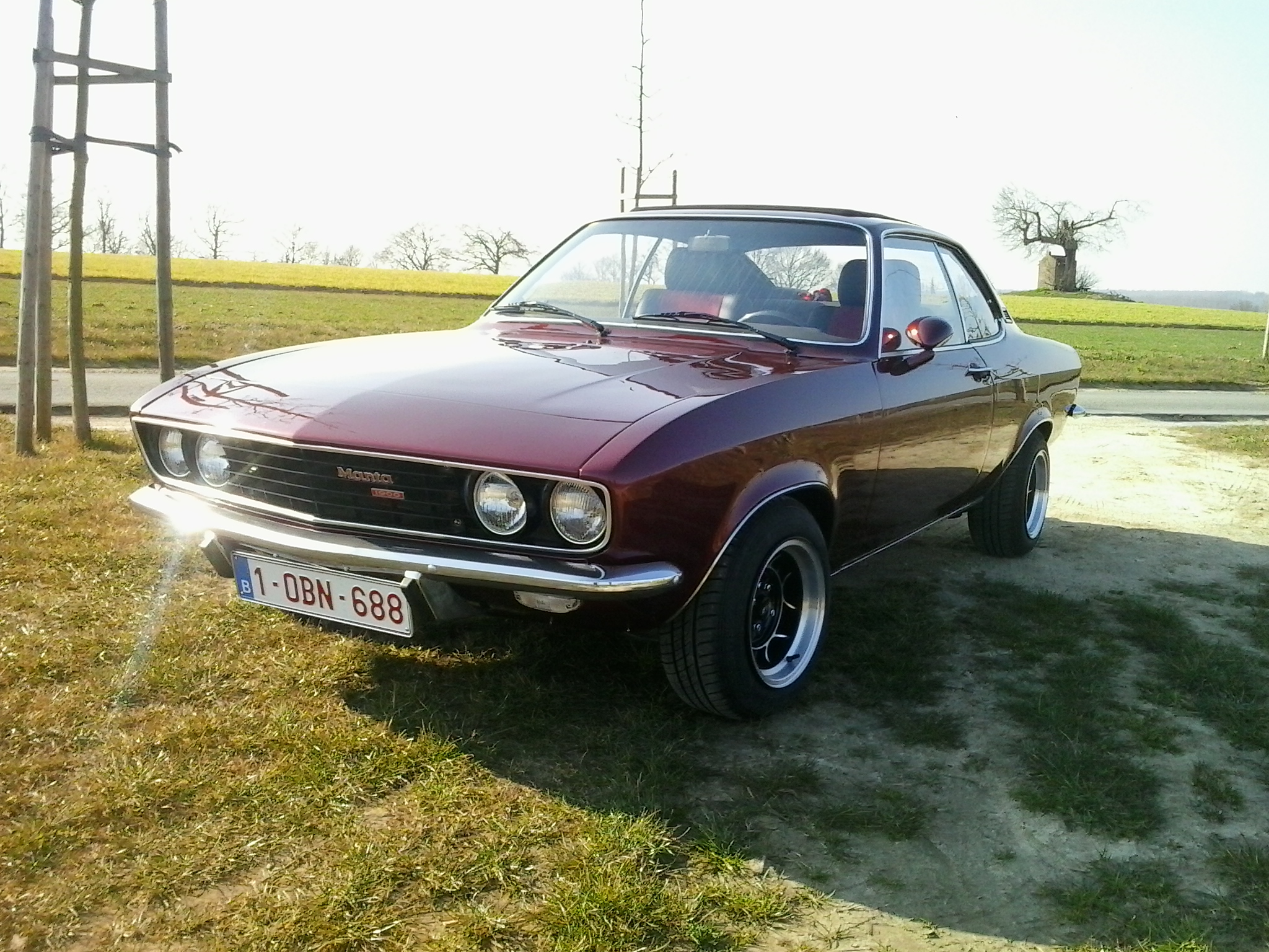

met het zonnetje dat heel de dag schijnt moet er toch is gereden worden!

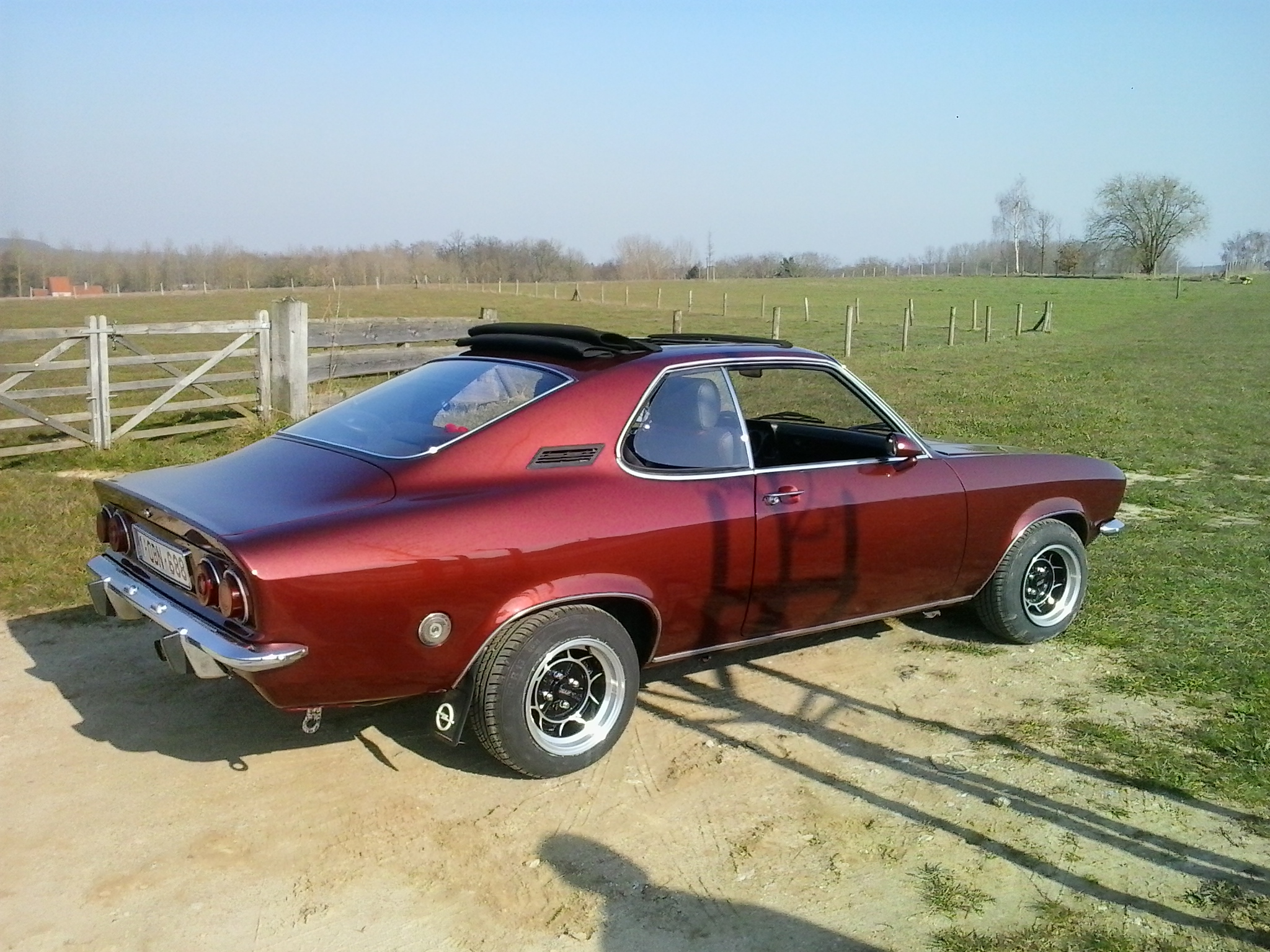

had ervoor nog wat probleempjes met de manta, als ik over ne verkeersdrempel of op een betonnen baan reed, hoorde ik altijd nen doef,
bij nader bekijken was het de band rechtsachter dat tegen de binnenwielrand kwam bij inveren, dus maar 2 smallere bandjes gemonteerd en vandaag was dus ook een test-dagje die zeer goed verlopen is na zijn winterslaapje van 4-5 maand. geen gebonk meer, enkel nog is laten uitlijnen, hoewel hij recht rijd, maar is nog niet gebeurt en kan wonderen doen.

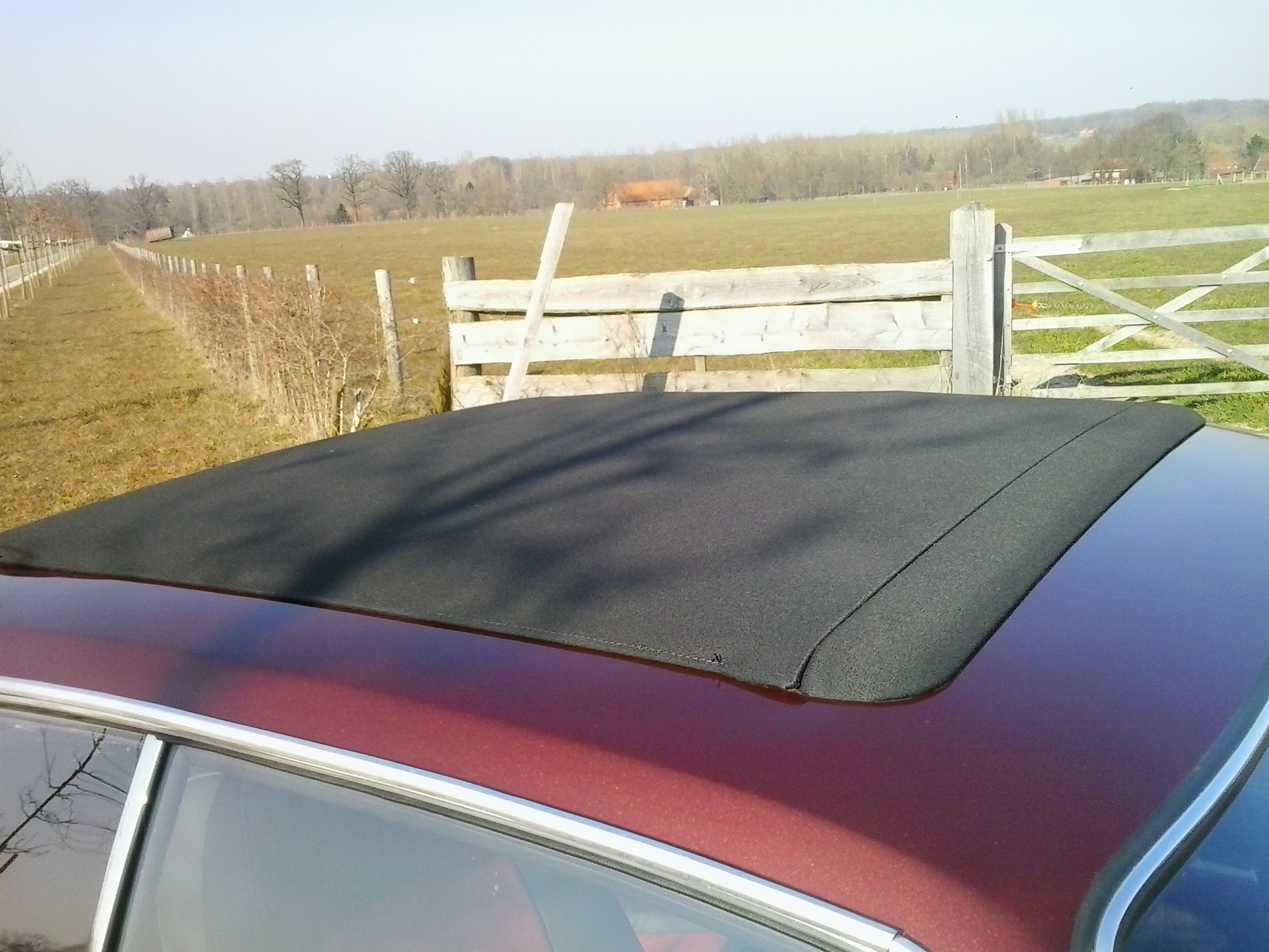

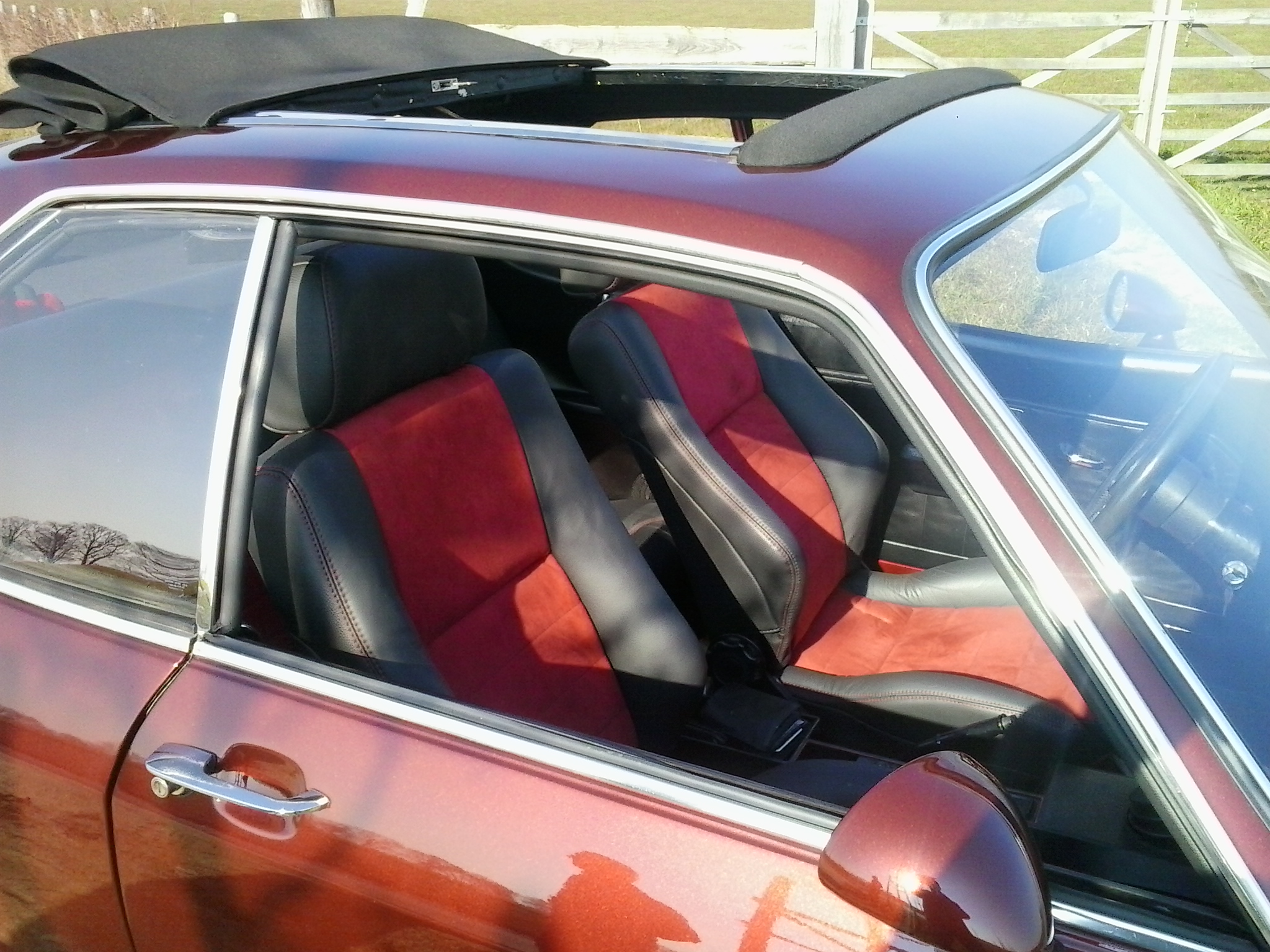

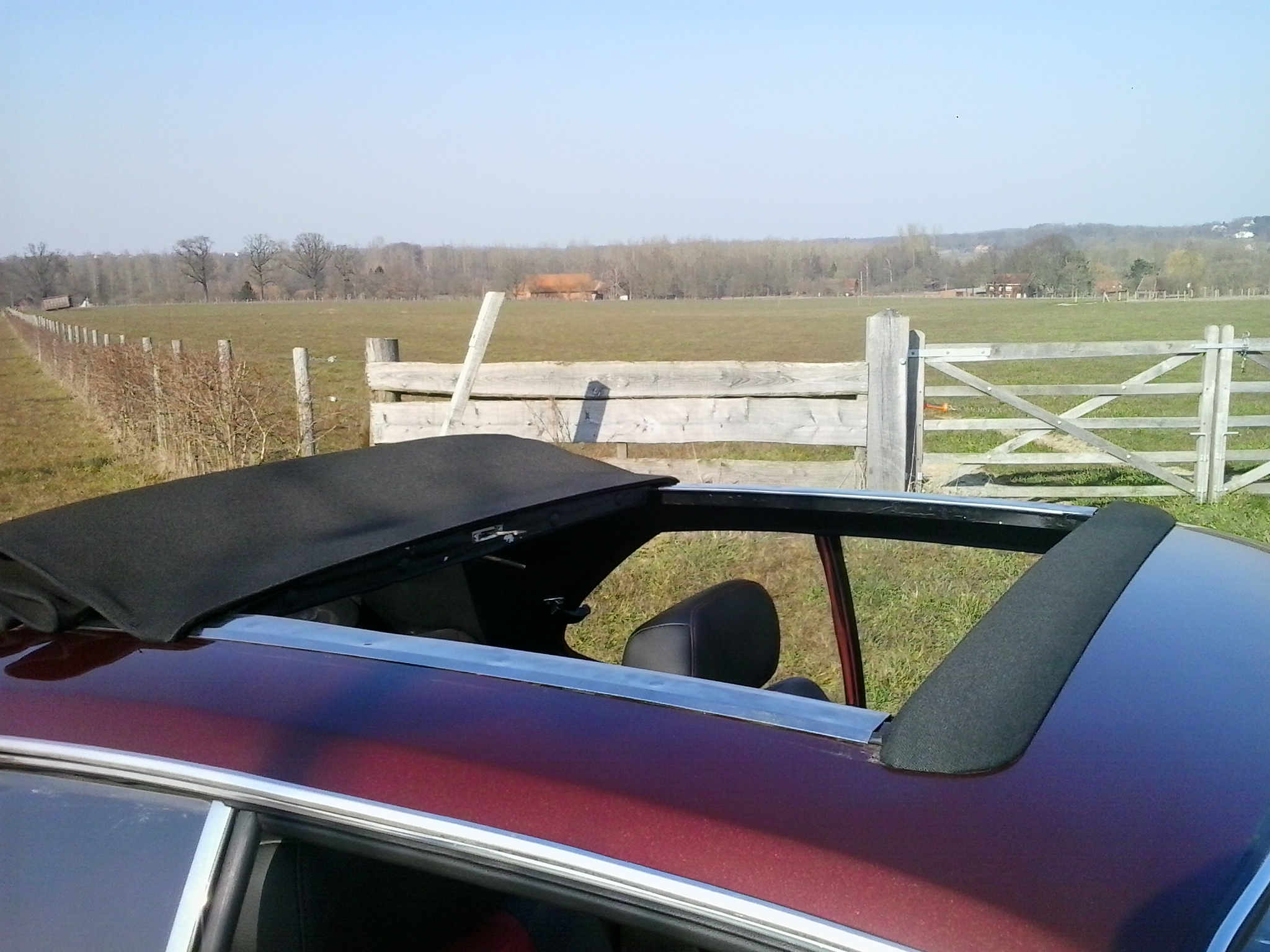

deze hadden jullie nog te goed van vorig jaar, ne foto van het schuifdakje dat ik opnieuw heb laten doen, is echt mooi gedaan!

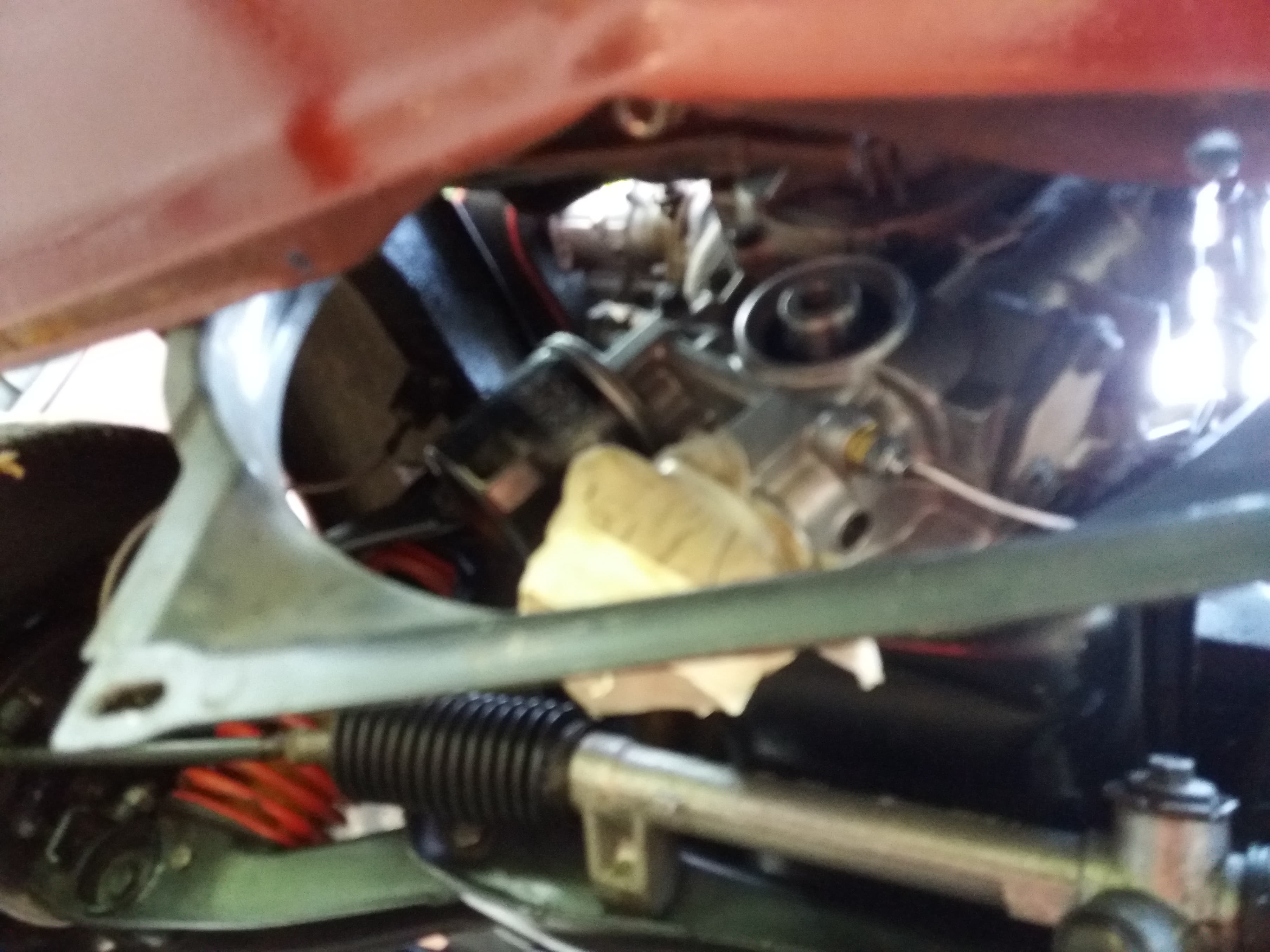

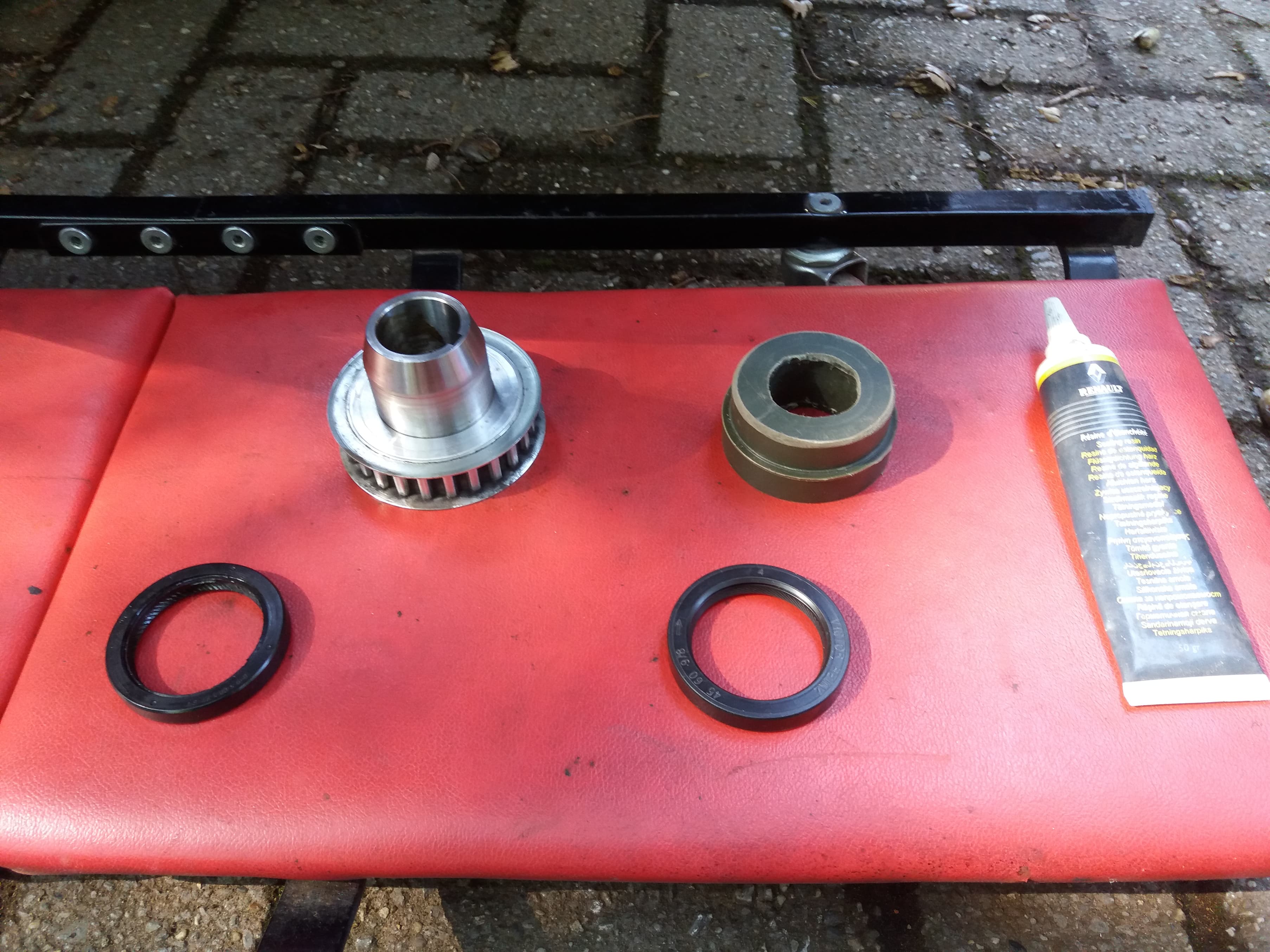

de manta.. hij had problemen met aanhoudende olielekkage aan de bourage vd krukas, de bourage zelf vervangen hielp niet echt.. heb dan maar andere (duurdere/betere kwaliteit) bourages besteld bij krause rennsporttechnic, o.a. ook voor motoronderdelen voor de gt, die je gepost zult zien staan bij de gt.

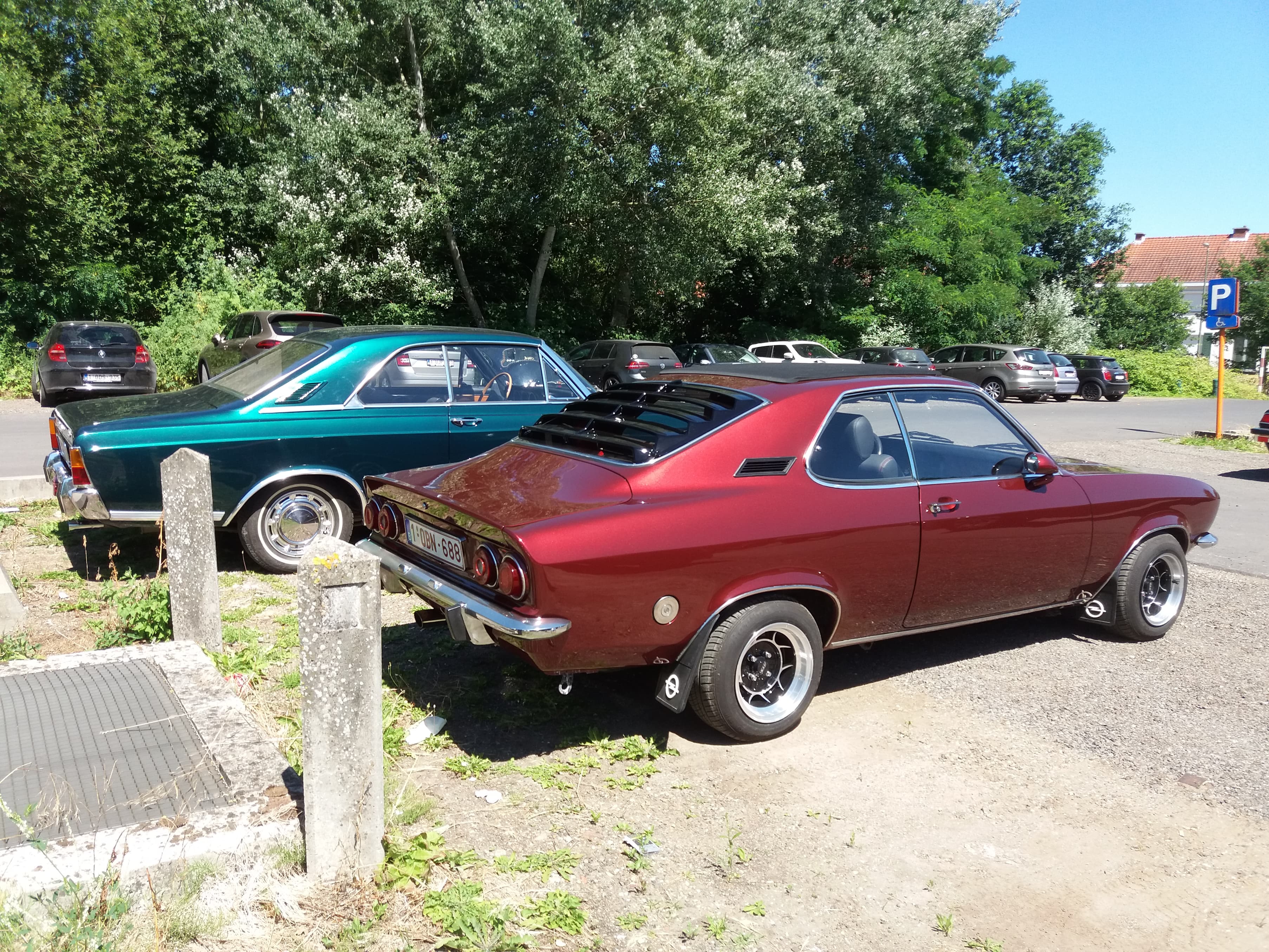

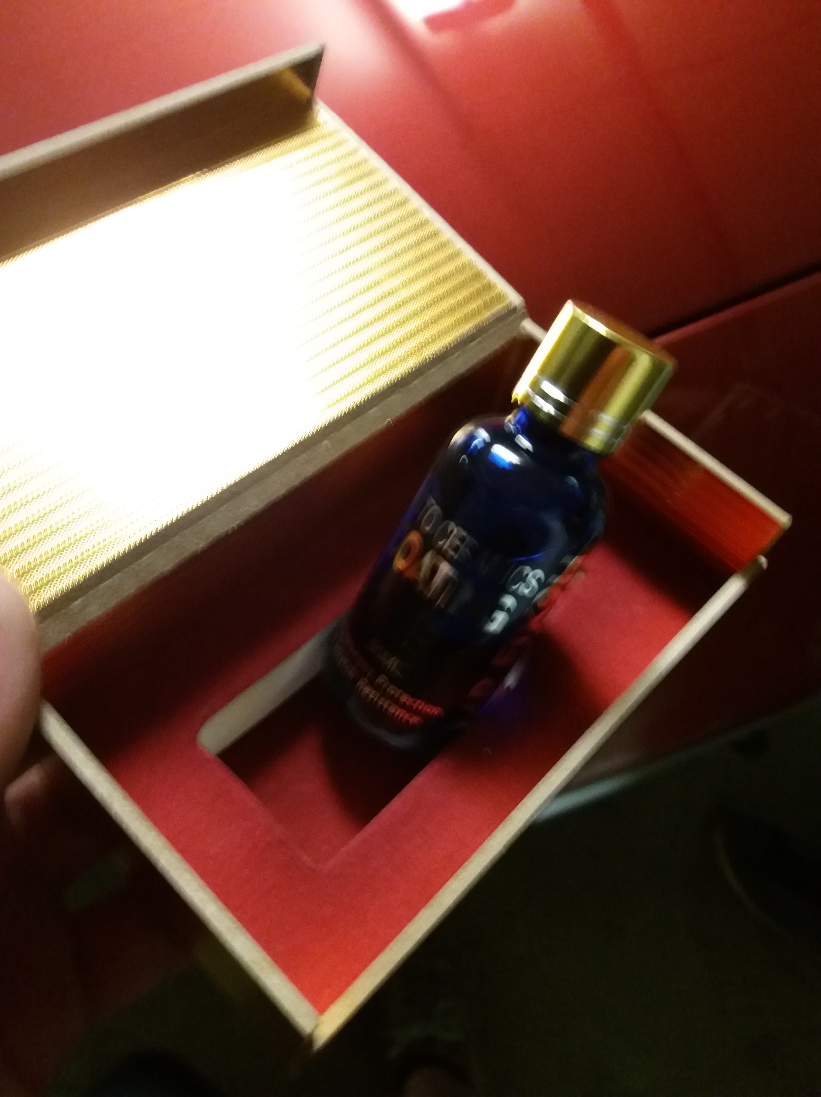

hierbij wat foto's, terug monteren, voor de bourage er netjes en vooral recht in te zetten heb ik een stempel gemaakt waar je kan met de hamer op tikken, dat ie overal mooi even diep op zijn plaats komt verder heb ik ook de manta nog eens volledig gepolierd, dit wil zeggen, krasjes door gebruik, oneffenheden wegschuren etc.. en een keramische coating erop aangebracht de coating zelf geeft geen extra glans, maar wel een harde beschermlaag tegen vuil, krasjes,.. en eens geplaatst is het echt leuk om de auto te wassen, zo zacht dat er geen vuil aan de lak blijft kleven, gewoon zachtjes wassen, afspoelen en klaar, ik droog hem nog altijd wel af, tegen watersporen en dan.. kon ik het toch niet laten om die jalouziën er eens op te monteren helaas waren de originele stukjes die ervoor dienen om de jalouzie vast te klemmen, weg
dat heb ik opgelost door enkele zuignapjes aan de onderkant erop te lijmen, ik wou het niet vast lijmen aan de ruit want dan kun je de achterruit niet meer poetsen.. de ene is er voor, de andere er tegen, ik vind het prachtig staan op deze
en blijkbaar nog anderen ook, heb er prijs mee gewonnen ook : tot zover wat de manta betreft!
