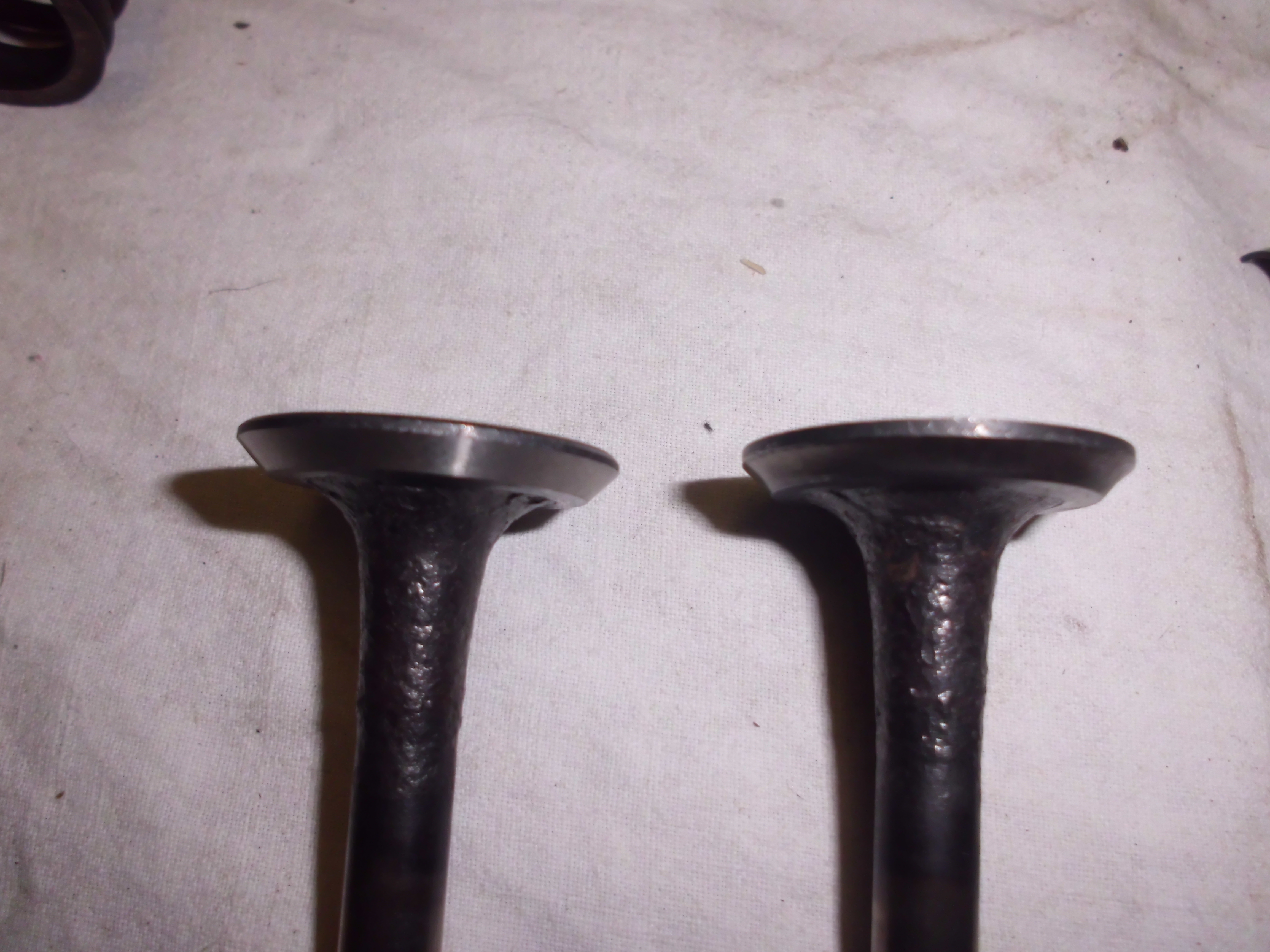

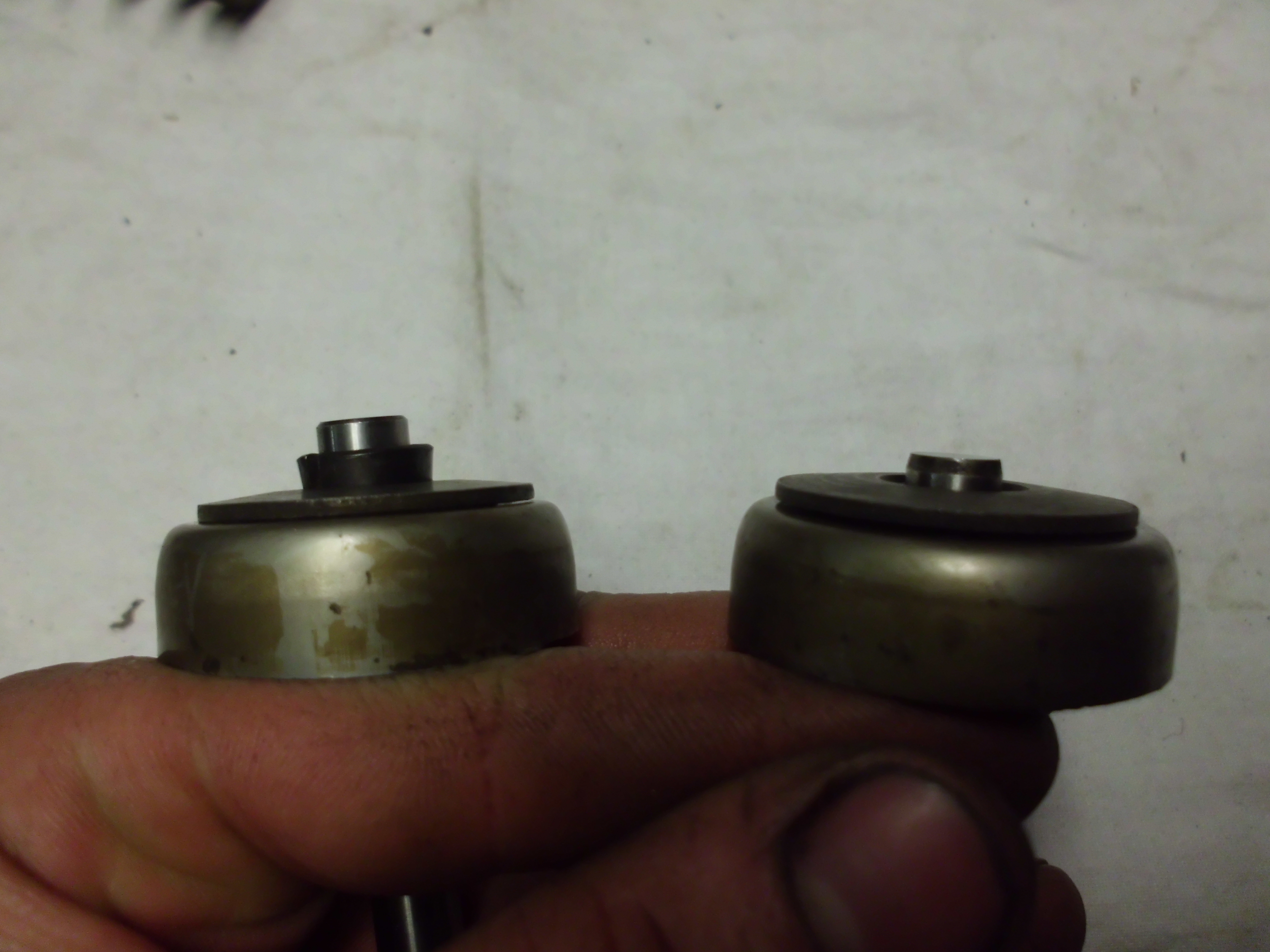

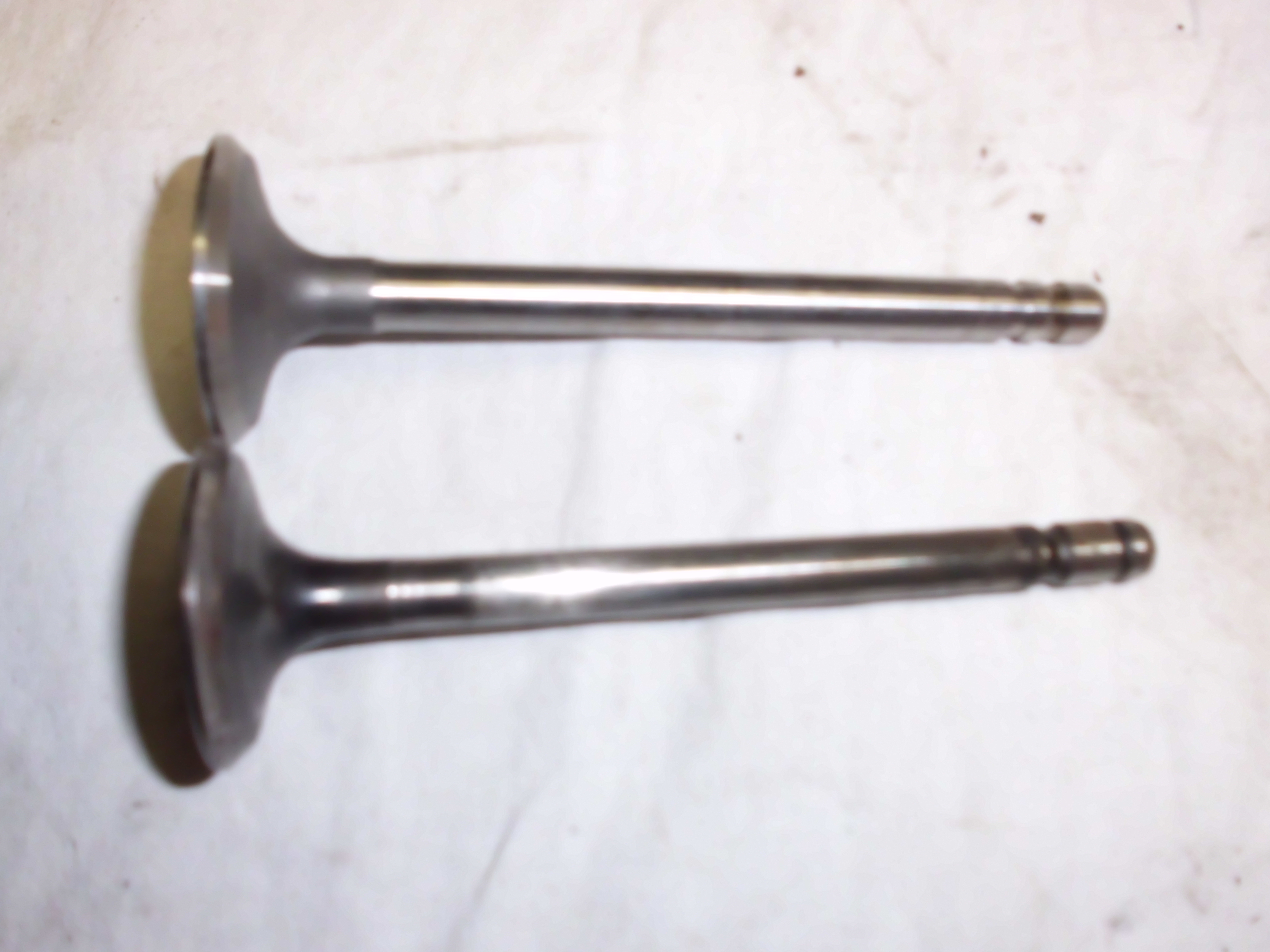

jeej de nieuwe kleppen zijn er! moesten het nu de juiste zijn, zou vele beter zijn.. let op de klepsteel, waar de halve maantjes in moeten komen..
zoiets moet ge dus niet in uwe motor gan steken he..lang zalt ni leven
dus dan maar kleppen laten slypen, is praktisch even goed als nieuwe kleppen.. linkse is al geslepen, rechtse moet nog volgen. er word alleen maar geslepen waar de klep de klepzitting raakt, ipv een kromme zitting terug een rechte!

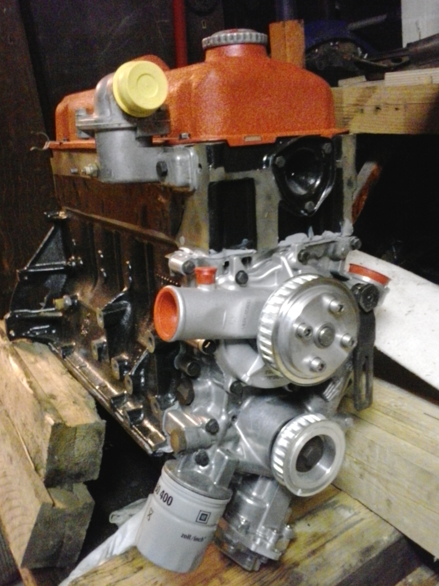

look who's back!!
't moteurke!
't moteurke!

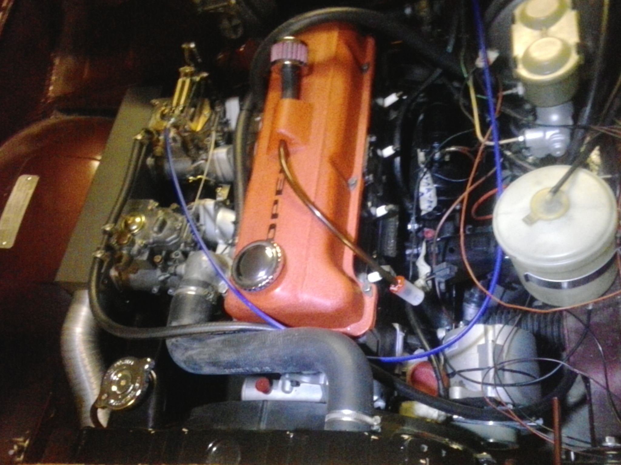

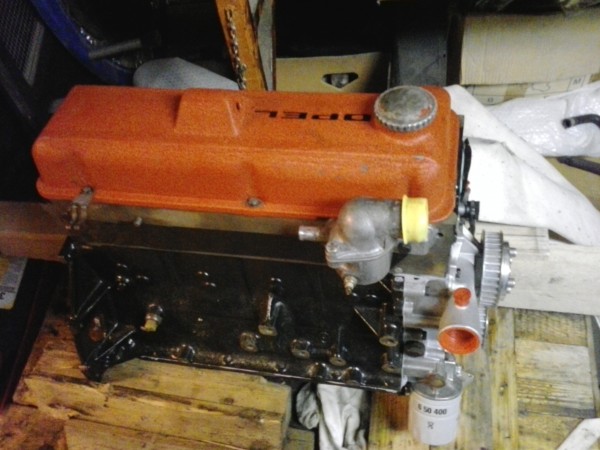

volledig gemonteer
volledig gemonteer

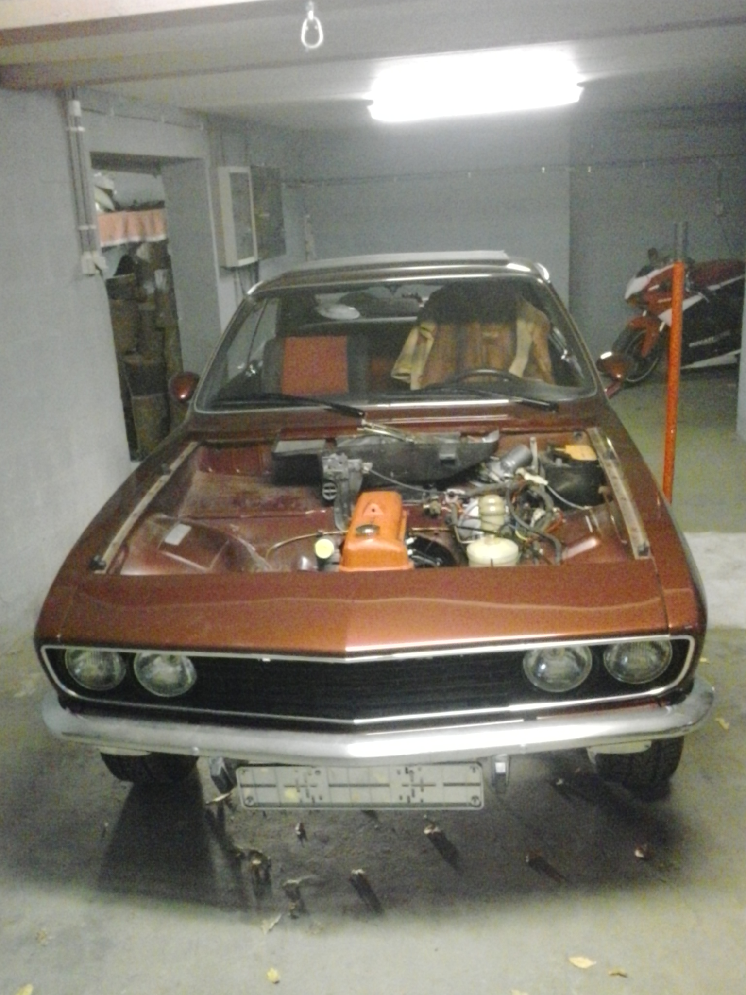

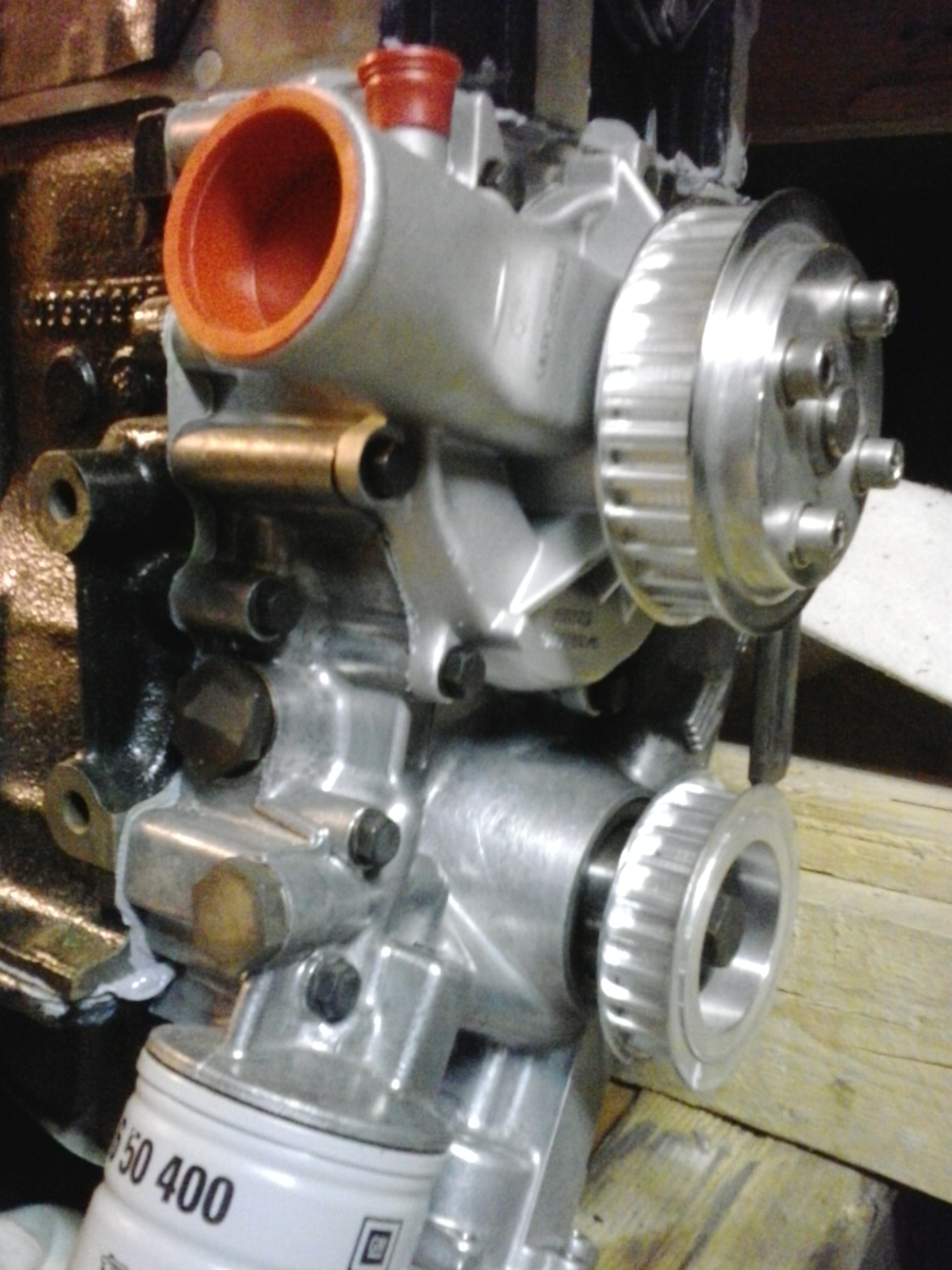

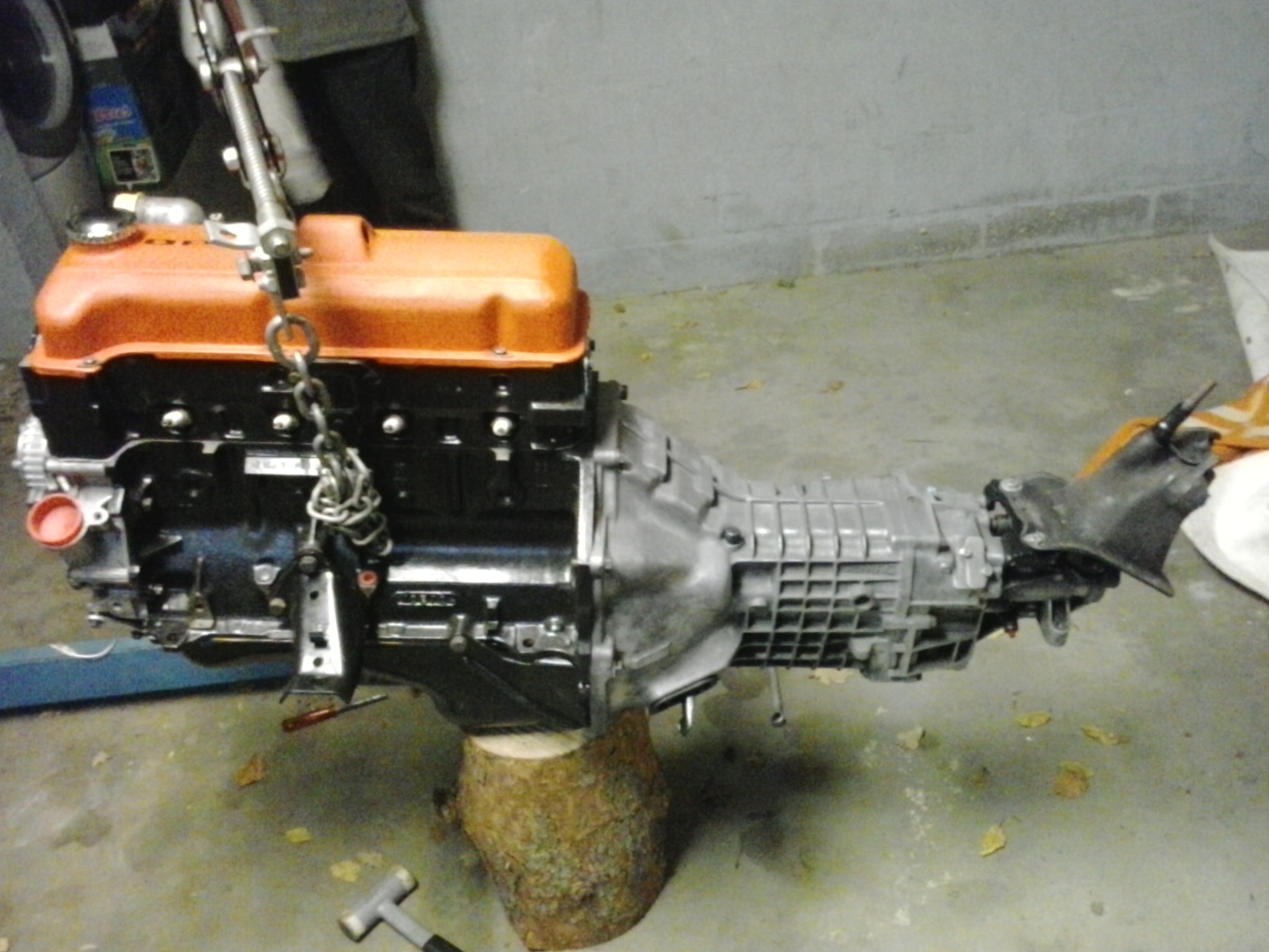

versnellingsbak aan de motor gevezen

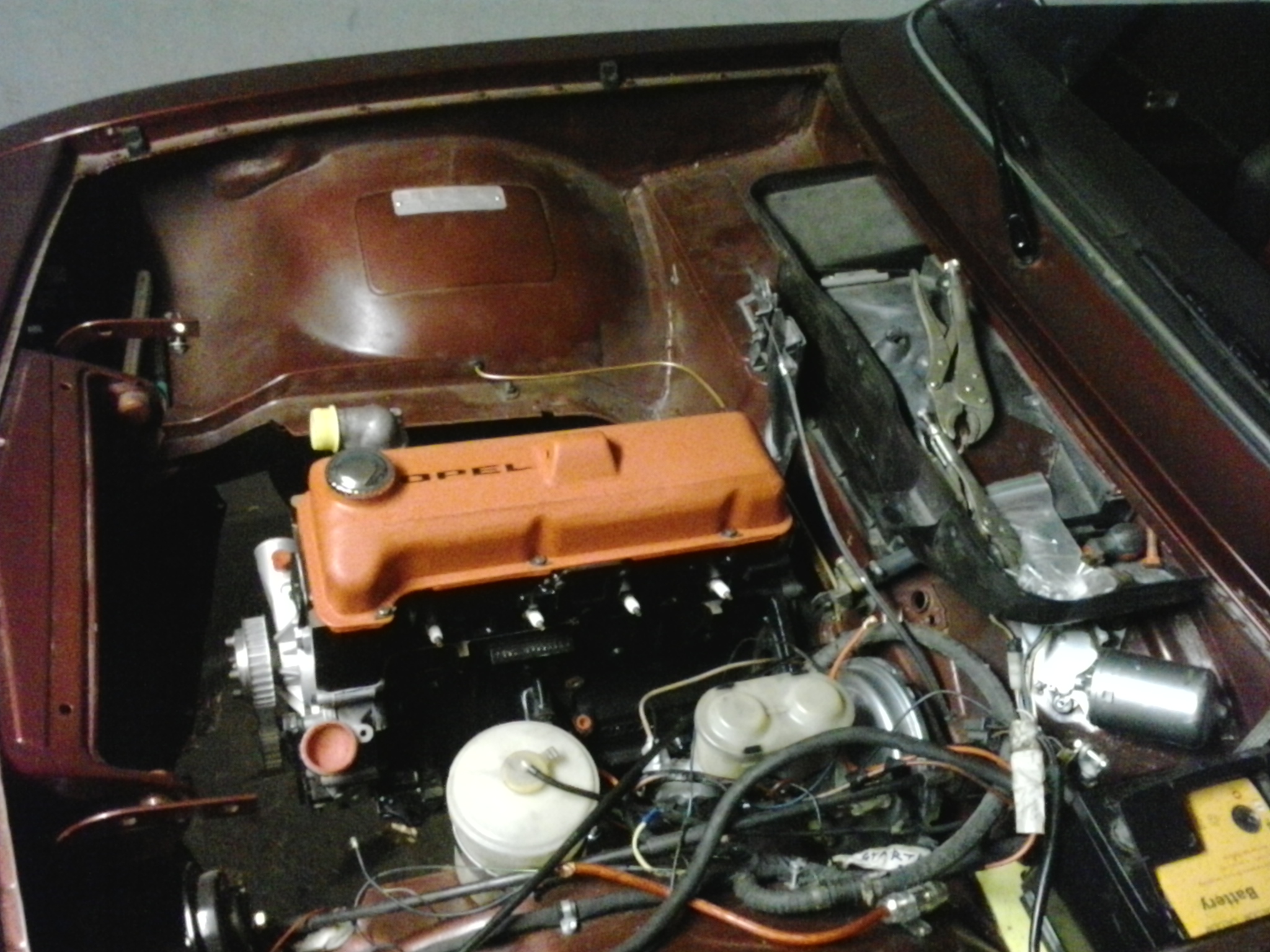

motor op zijn plaats!

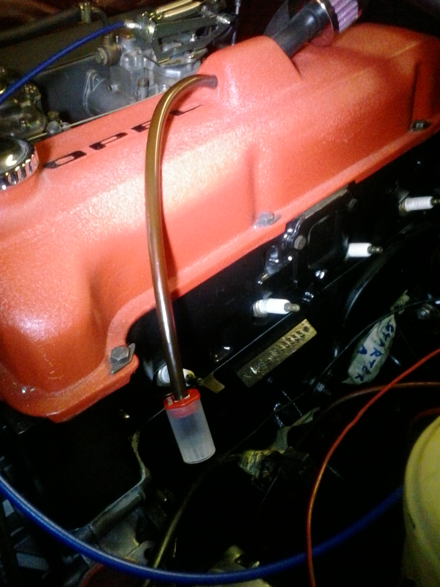

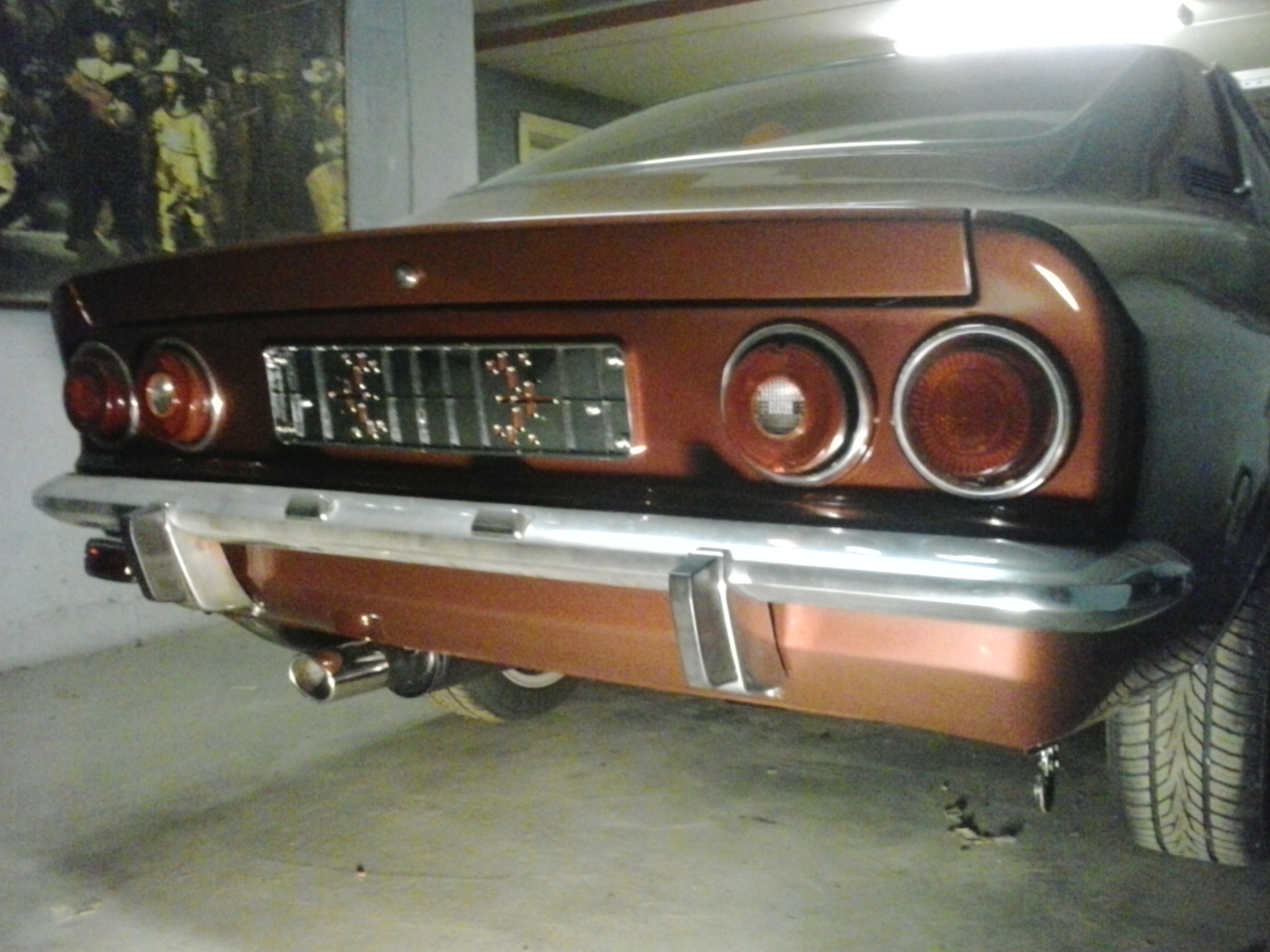

uitlaat geplaatst.. geluid moet ik nog zelf maken :p
maar daar word aan gewerkt! drinke krijgt hem toch al :)
met die milieuwetten allema.. de oliedruppelkes worde toch sgoon opgevange!

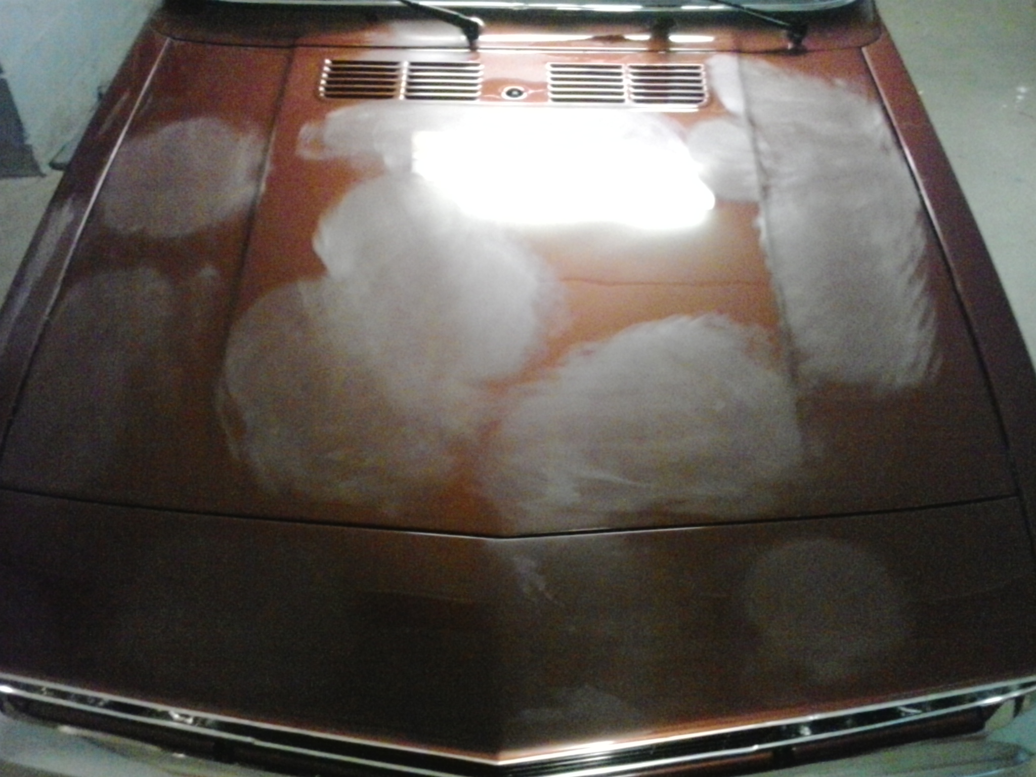

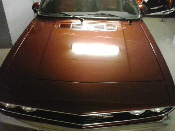

ben maar is wat aan het schuren geweest, stofkes!
geschuurd met een korrel 1500+water!
allemaal stofkes/oneffenheden
vervolgens met een korrel 3000+water
na een beetje gepolierd te hebben...
een blinkende manta! :ugeek:

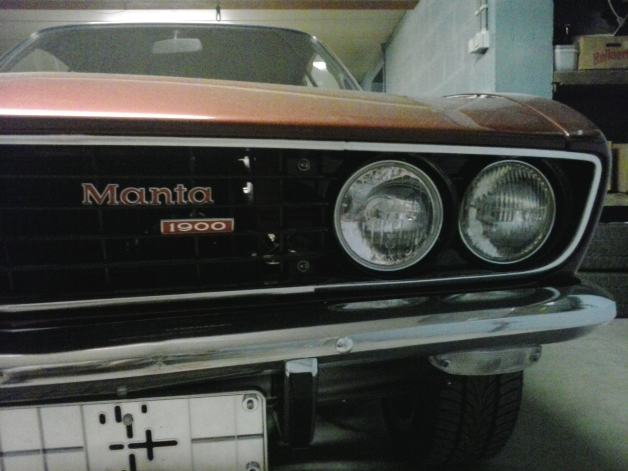

kleine aanpassing op de grille
verder is hij rijdensklaar dankzij patrick die de carburators heeft in orde komen zetten!
nu nog maar wachten op sgoon weer voor e keuringske te doen.. :evil:
