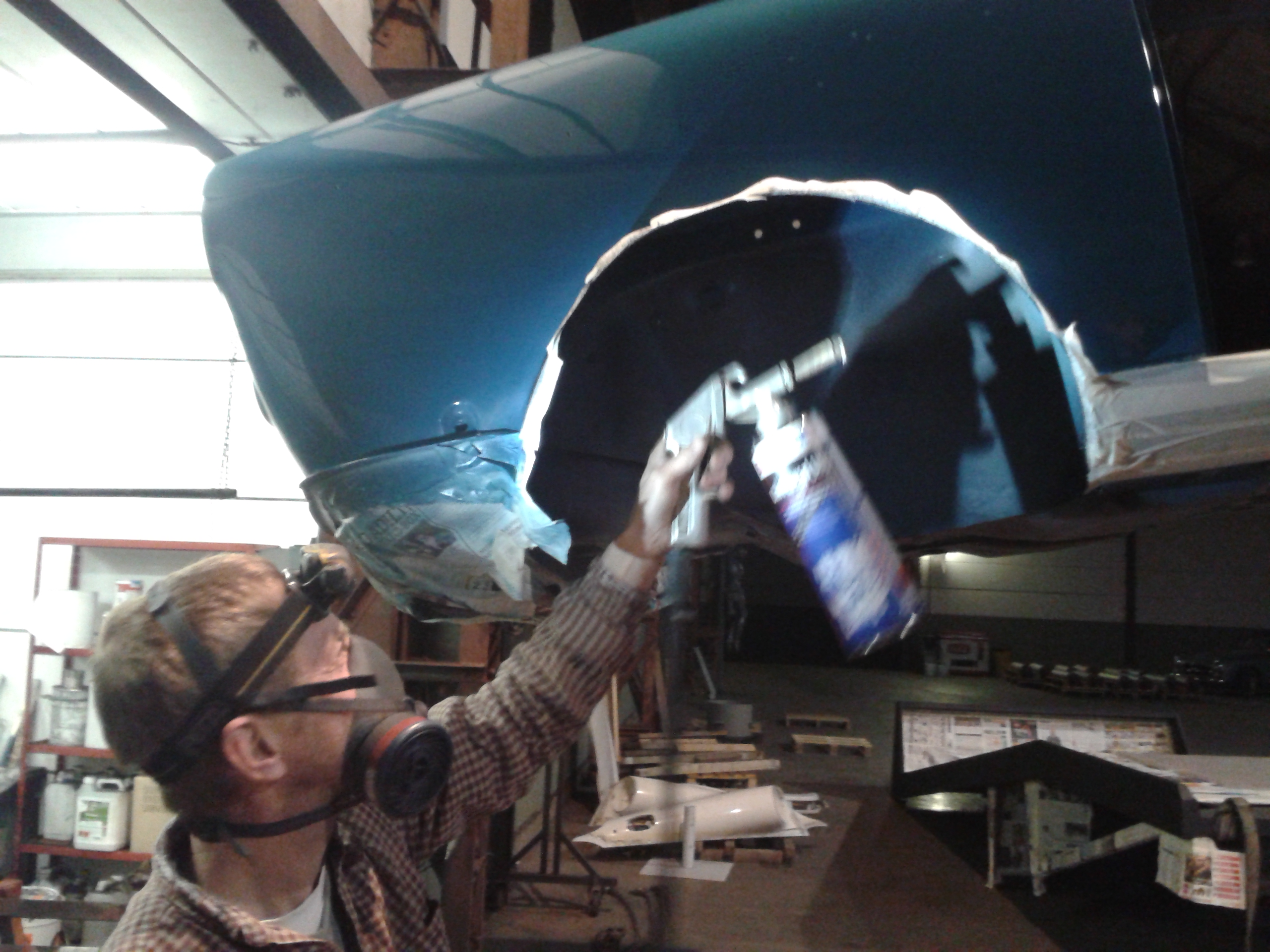

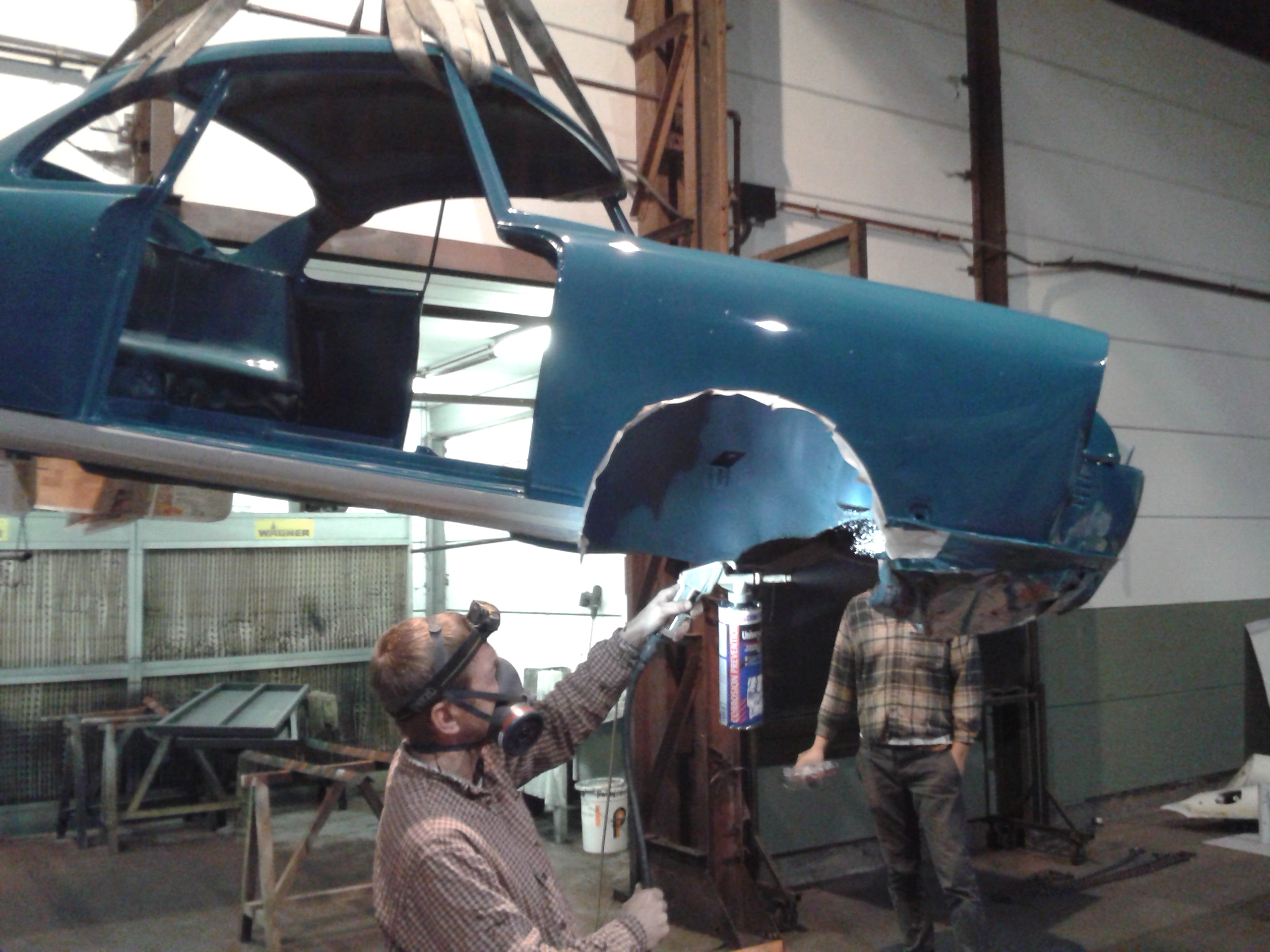

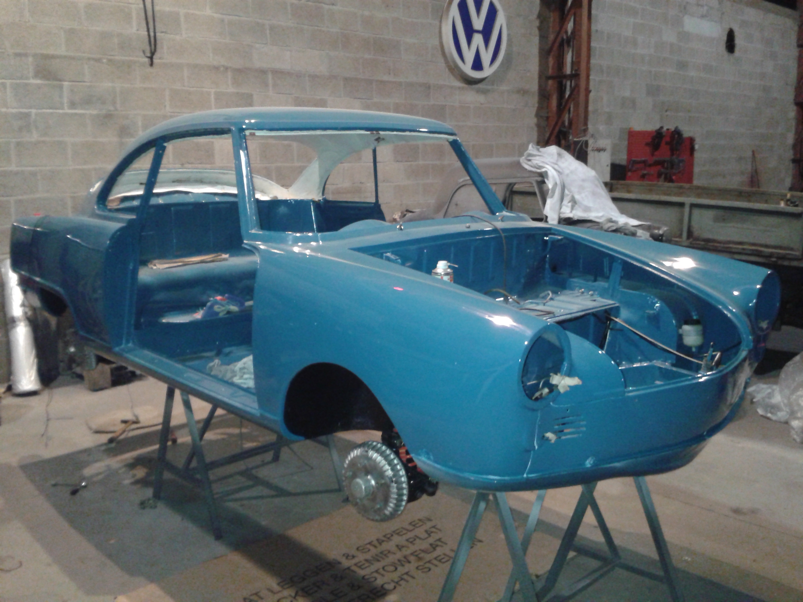

Vers uit de 'spuitcabine'. Zo zag het er op het eerste gezicht nog redelijk uit. Dichterbij, evenwel...

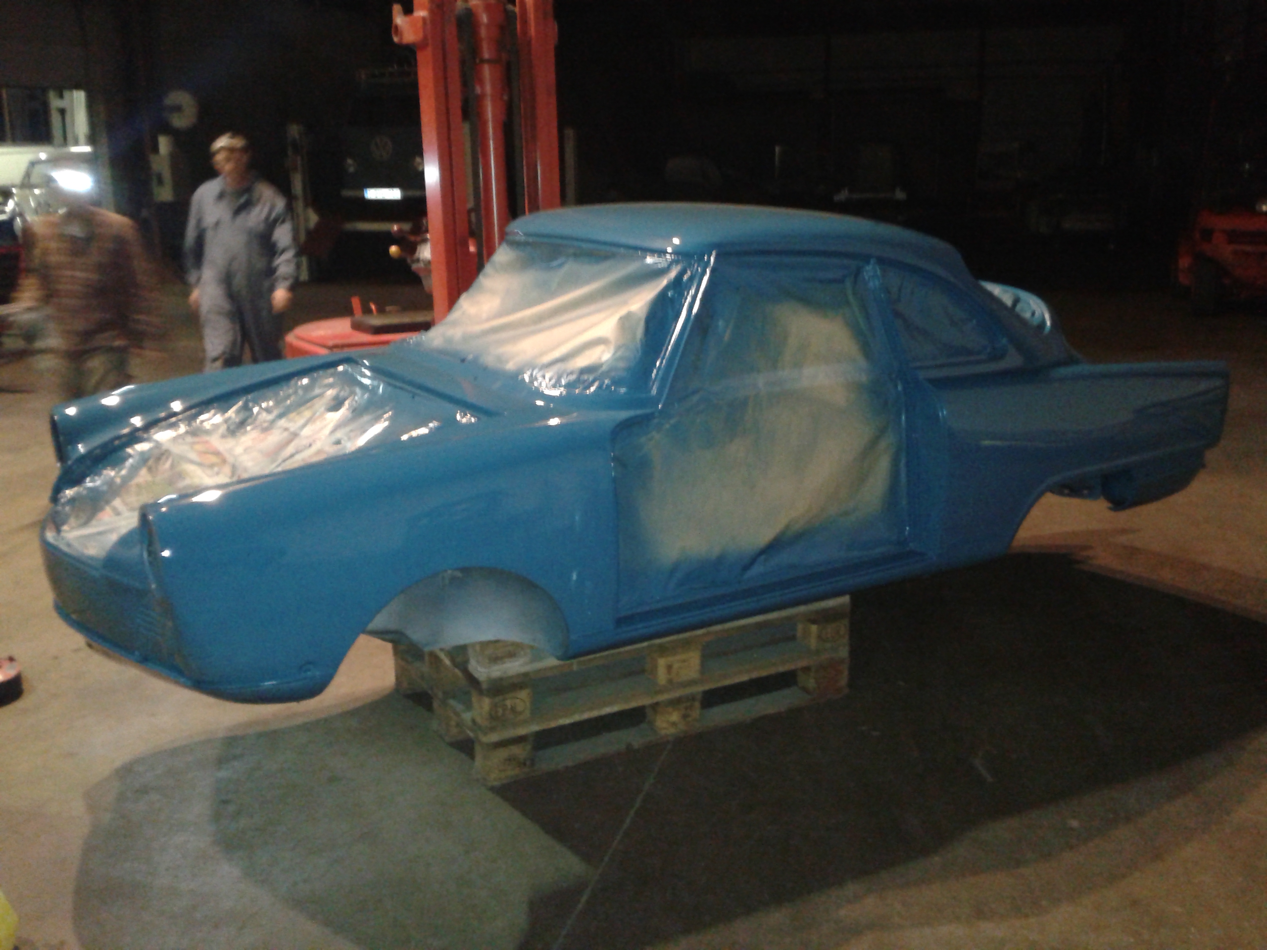

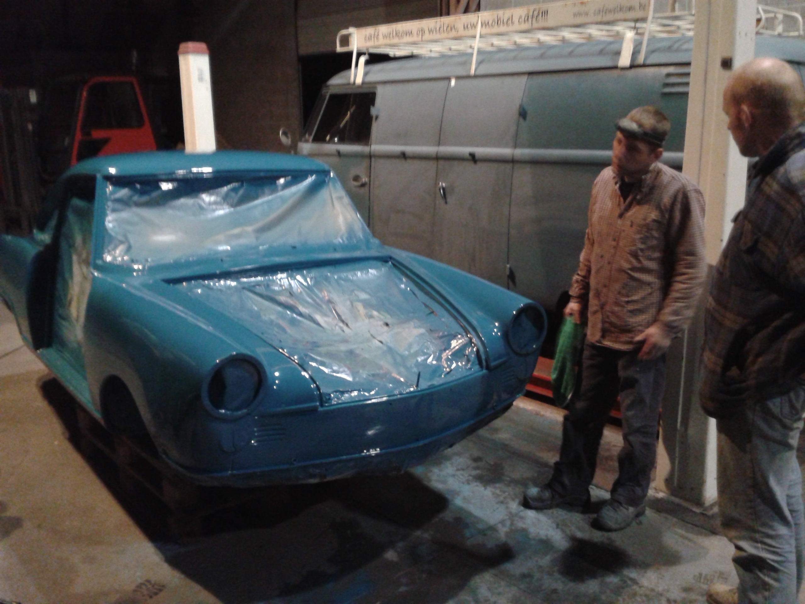

Even later de wagen in de lucht voor de Rutex. In het Duits mag je Unterbodenschutz zeggen...

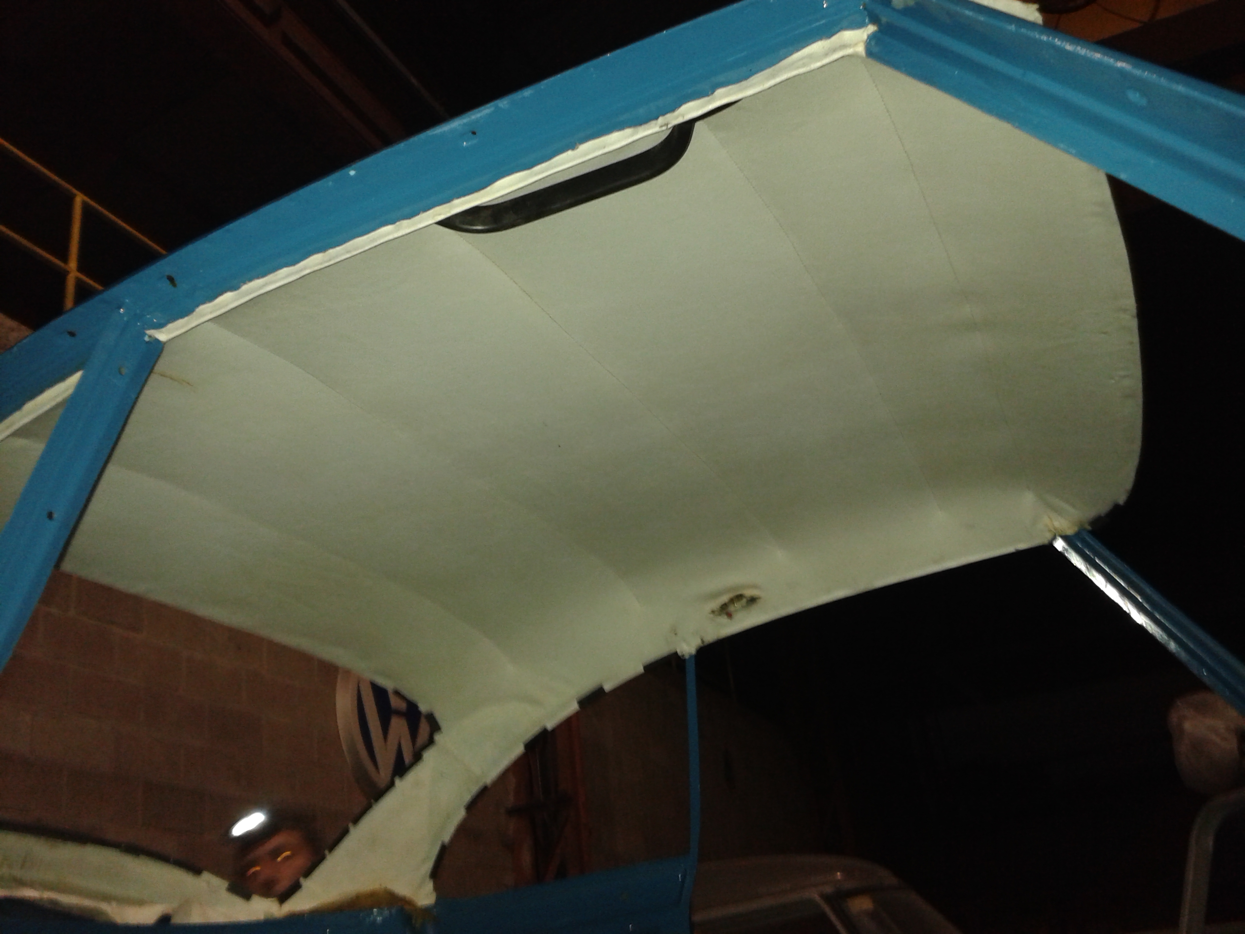

En dan kan het monteren eindelijk beginnen. De binnenhemel is iets dat je best met een paar man aanpakt. Of met heel veel klemmetjes. Of beide...
Dat is Kris op de foto. Van de T3 Syncro enkelcabine.

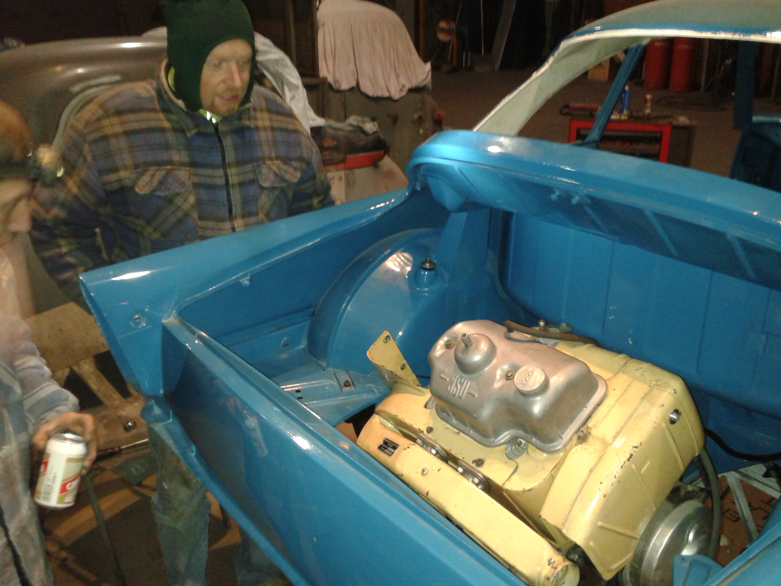

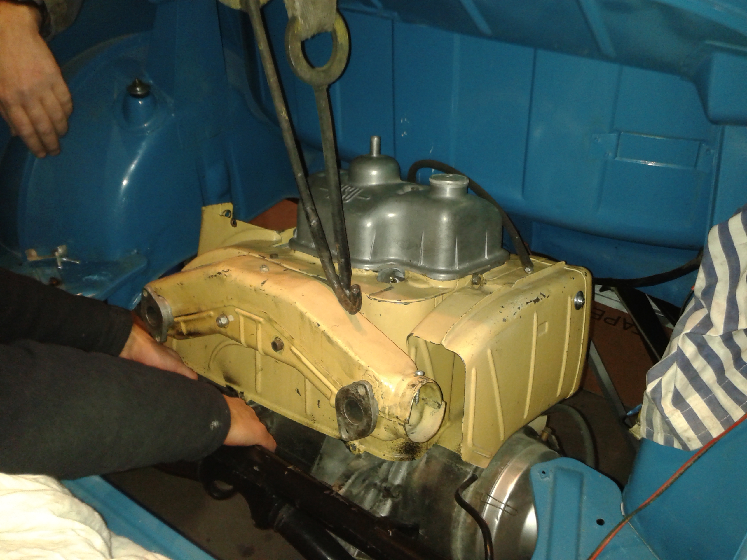

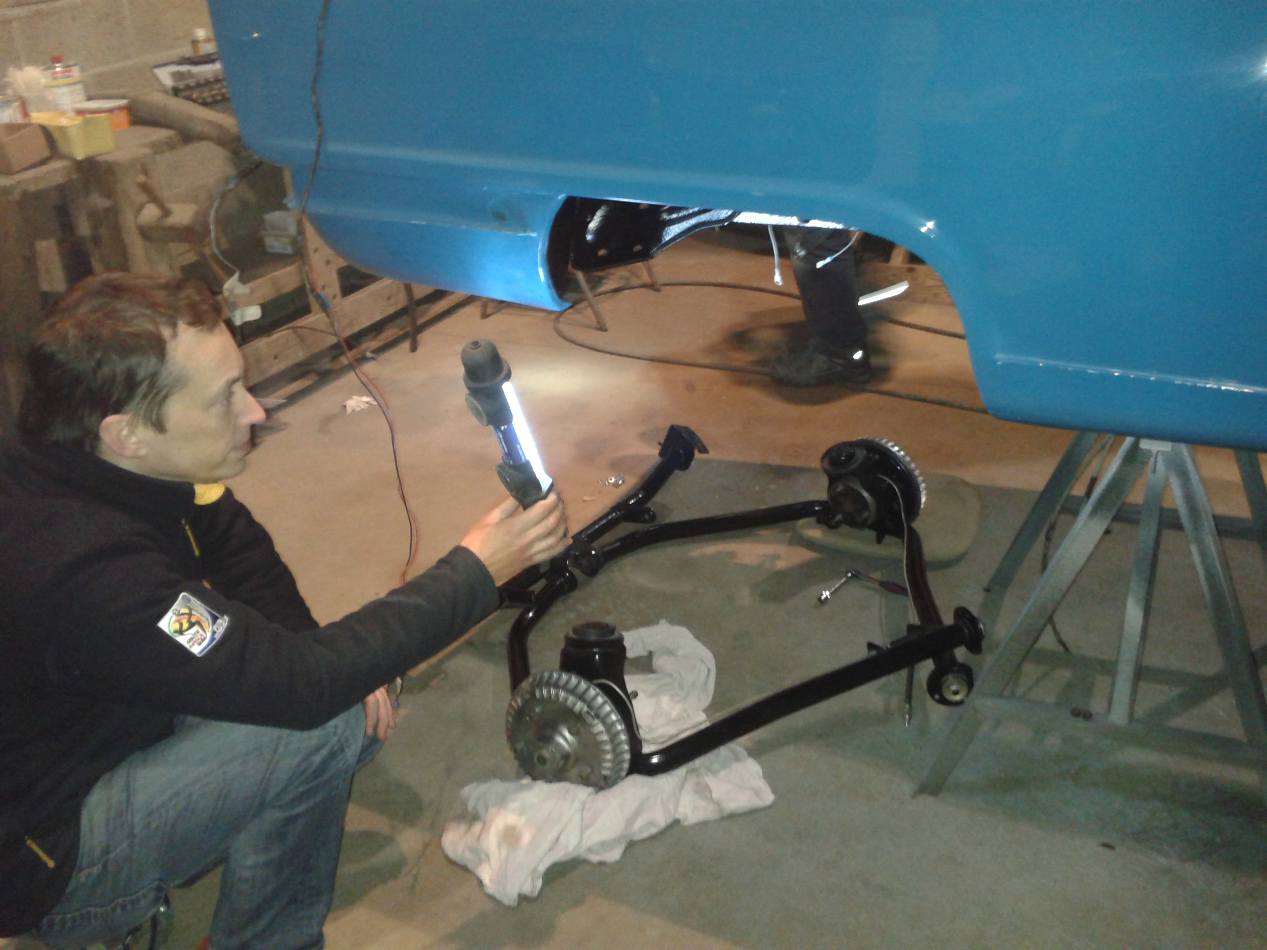

En dan volgt het echt grote werk: ophanging en Motor. Hoe je dit voor mekaar krijgt zonder rollende brug, takel, vorklift en 3 extra paar handen is mij een raadsel. Maar goed, alles is geplaatst, stevig vastgebout, en hopelijk definitief op zijn plaats.
Zo, de rest is kinderspel...

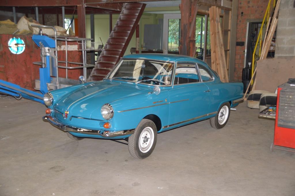

het is terug tijd voor een update. Zo staat de wagen sinds vorige week terug op zijn wielen, en hebben we een aantal cruciale onderdelen gevonden bij Ronny Lacante. Zo is het mysterie rond de koppelingskabel eindelijk uitgeklaard! Blijkbaar is die voor de gewone Prinz en Sport-Prinz zo goed als identiek, met dat kleine ietsiepietsie verschil dat die van de Sport-Prinz 2 centimeter korter is...
En de verdeler van de verwarmingslucht onder het dashboard hebben we ook gevonden. Dat is een plastic onderdeel dat gemakkelijk breekt, en in feite nergens meer te verkrijgen is. Behalve dus bij Mr. Lacante... En als ik 'onze' Ronny een beetje voorspel, dan denk ik dat hij dat tweecilindertje in de NSU nu heel snel in gang zal zetten.

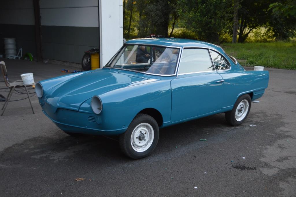

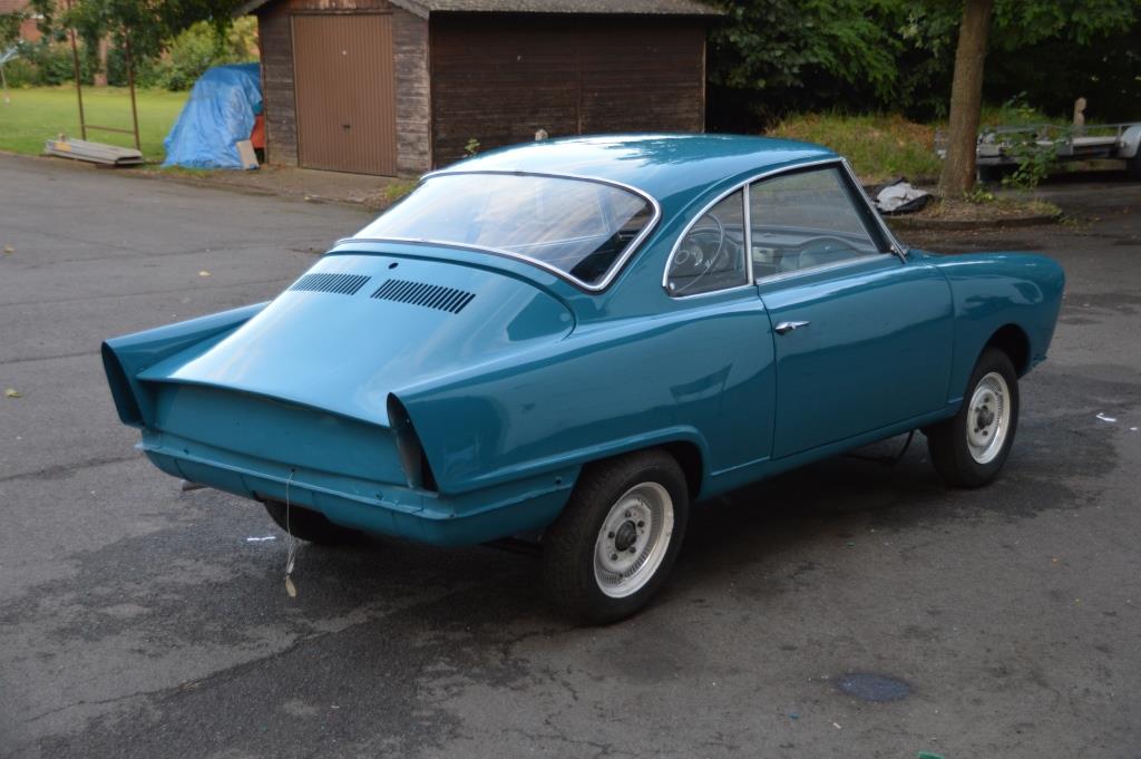

Eindelijk op z'n wielen
en proper gewassen
alle chroom gemonteerd
en ook de tapijtjes

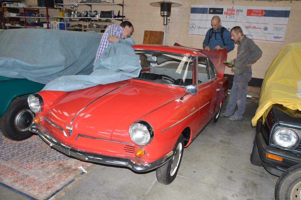

Op werkbezoek bij Ronny Lacante

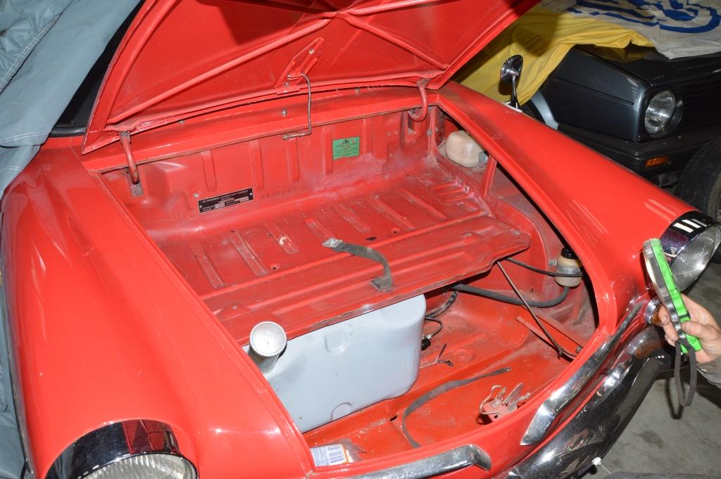

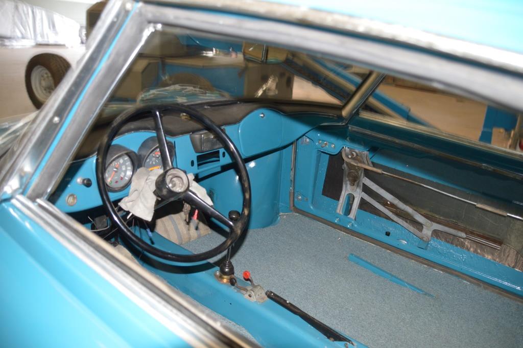

Zo moet de koffer eruit zien
