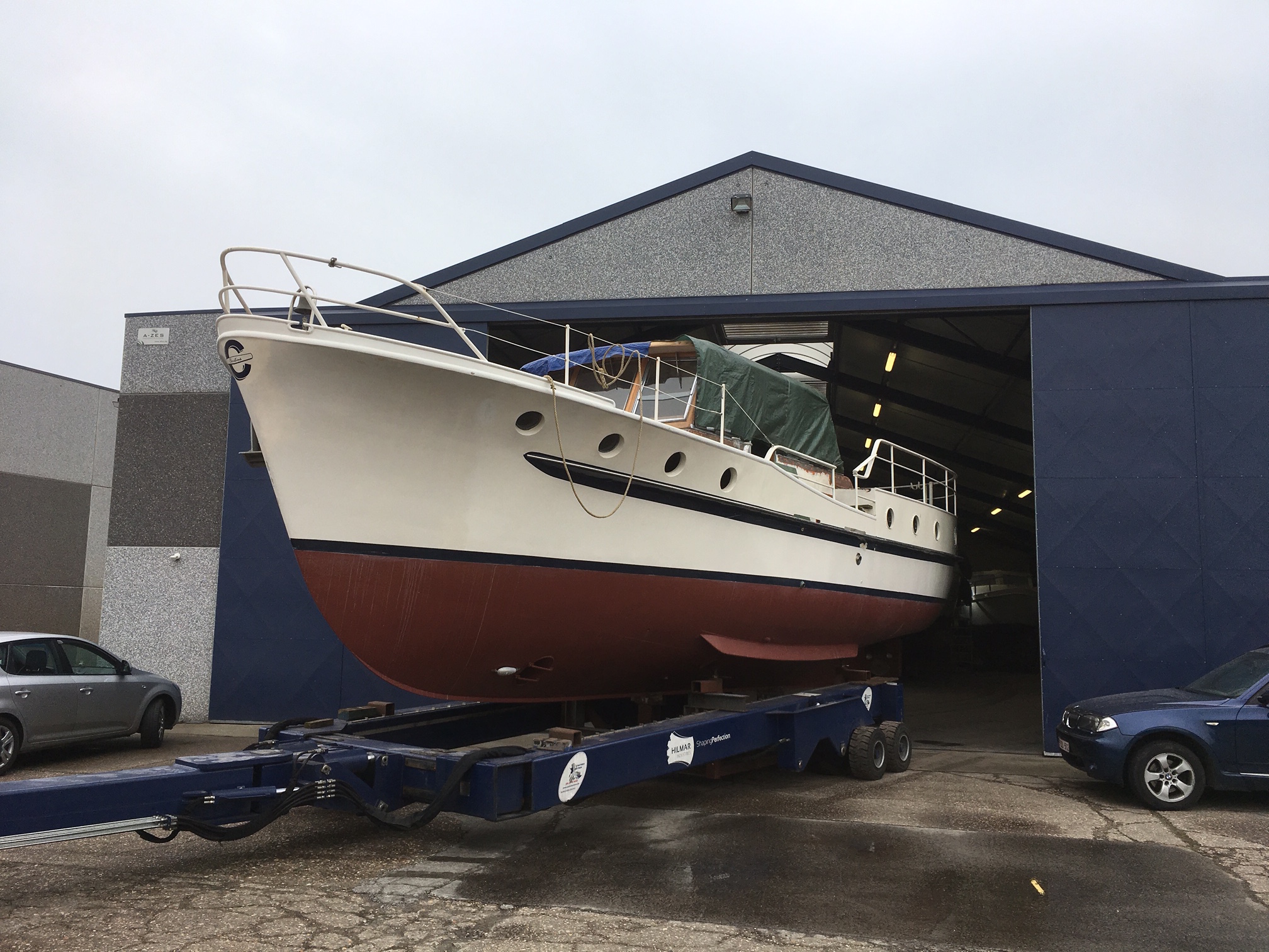

Het moest er een keer van komen.
Re: Het moest er een keer van komen.

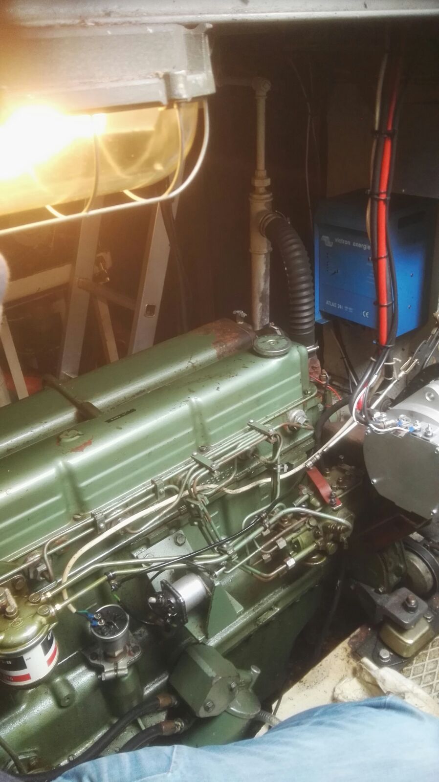

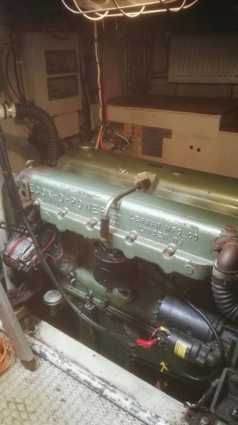

De motor is een Ford Lehman 6 cilinder van 6200cc en draait als een klok.
Eenvoudige motor en nog makkelijk aan onderdelen te geraken.

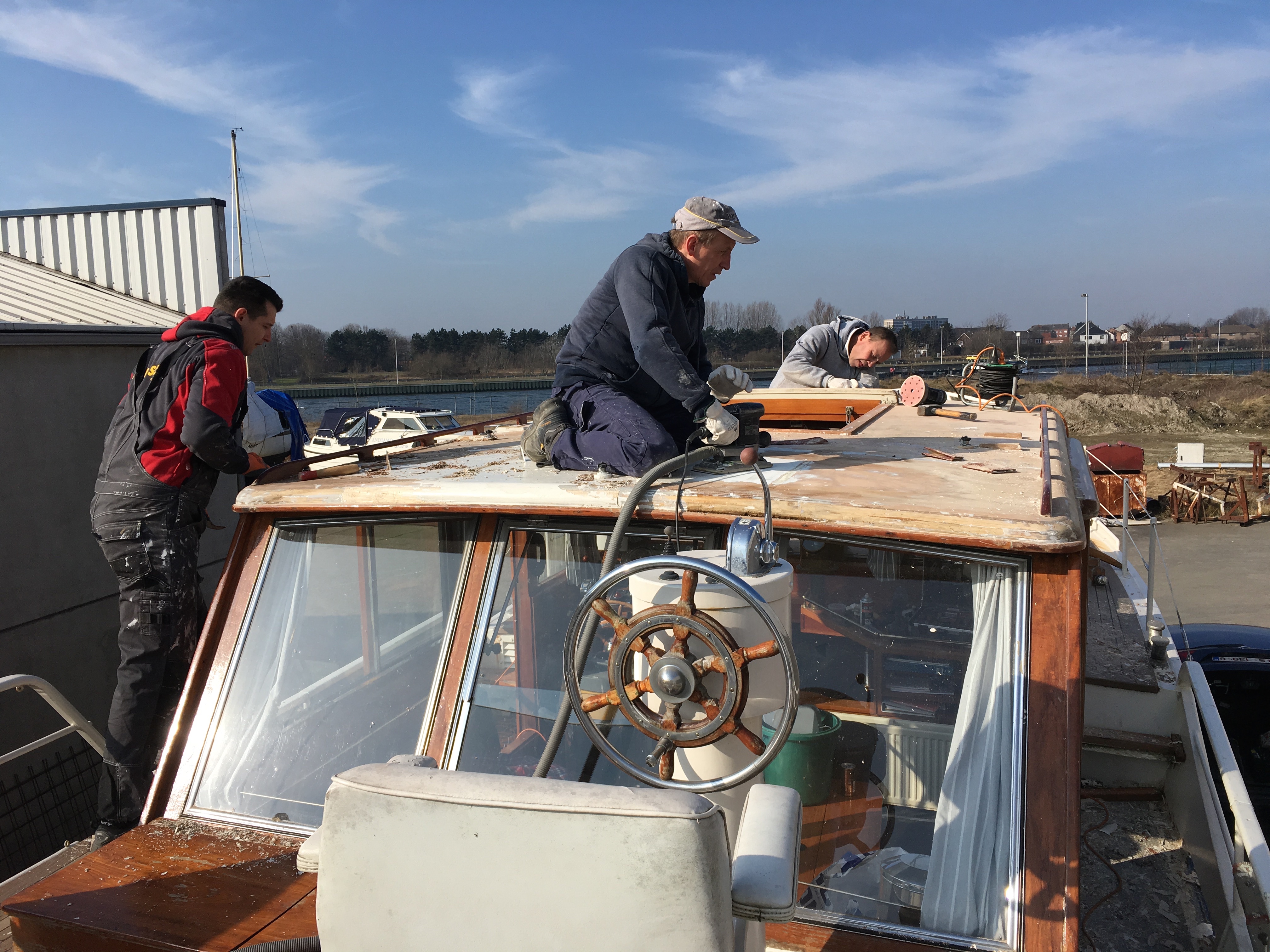

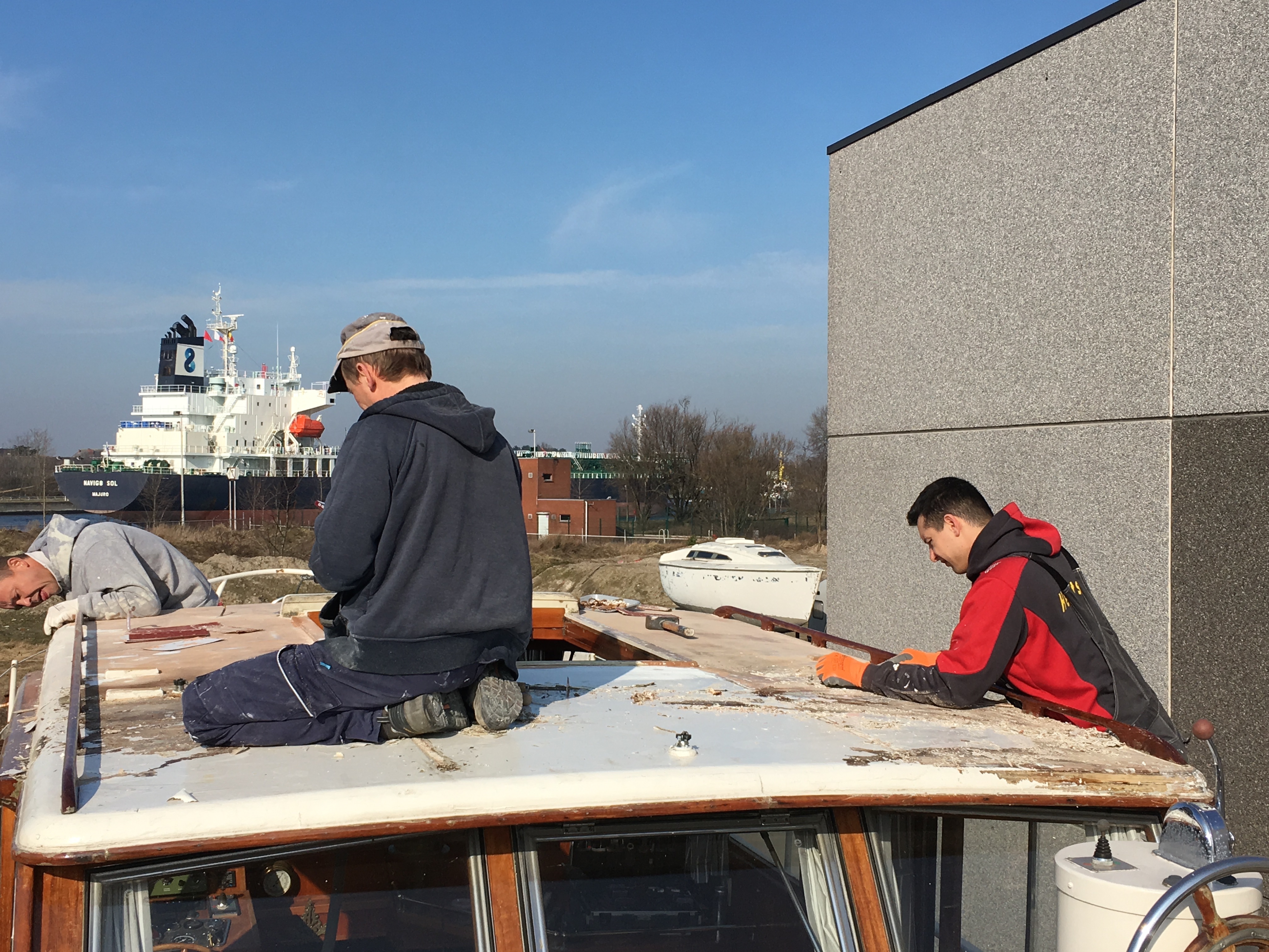

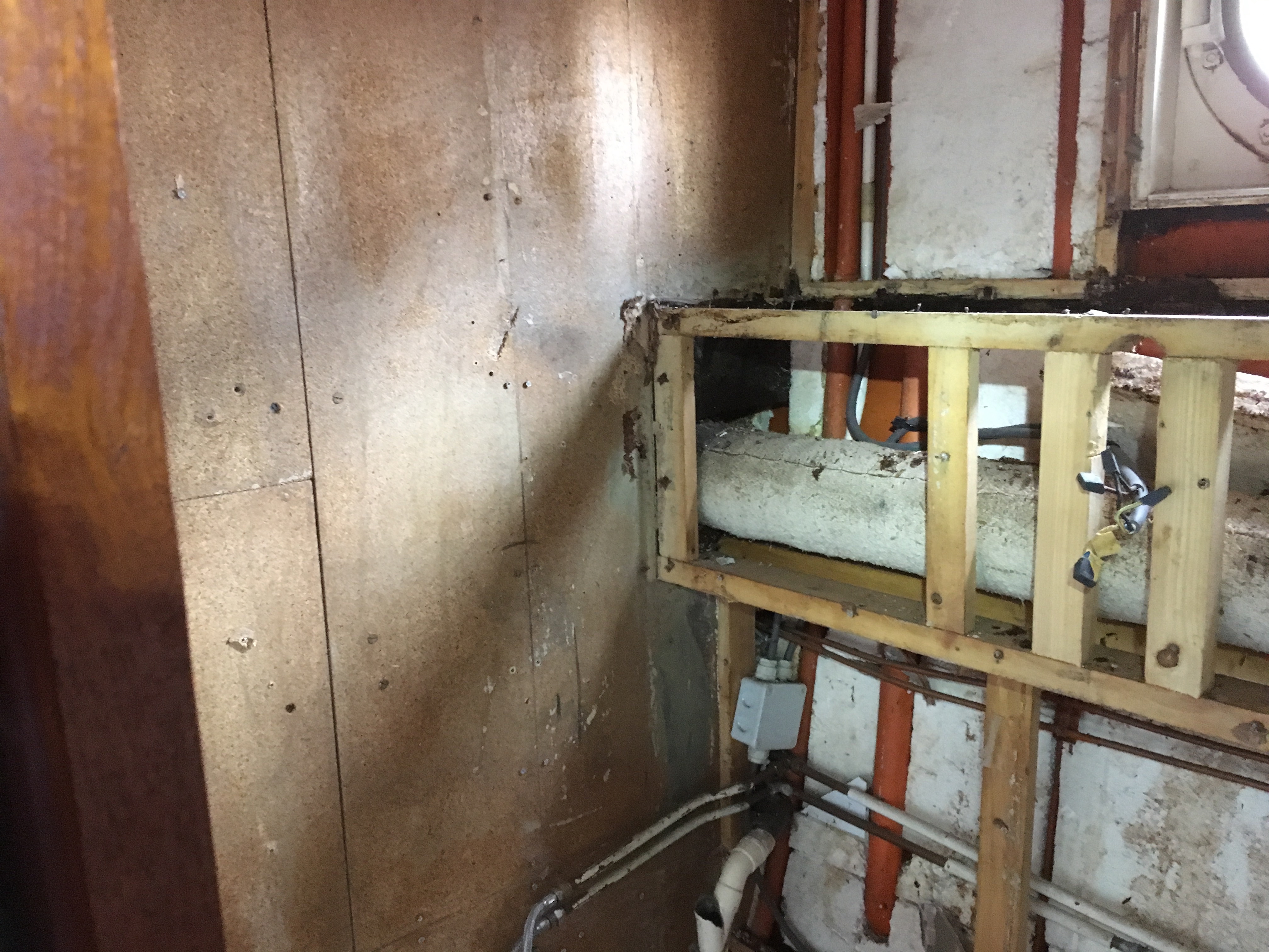

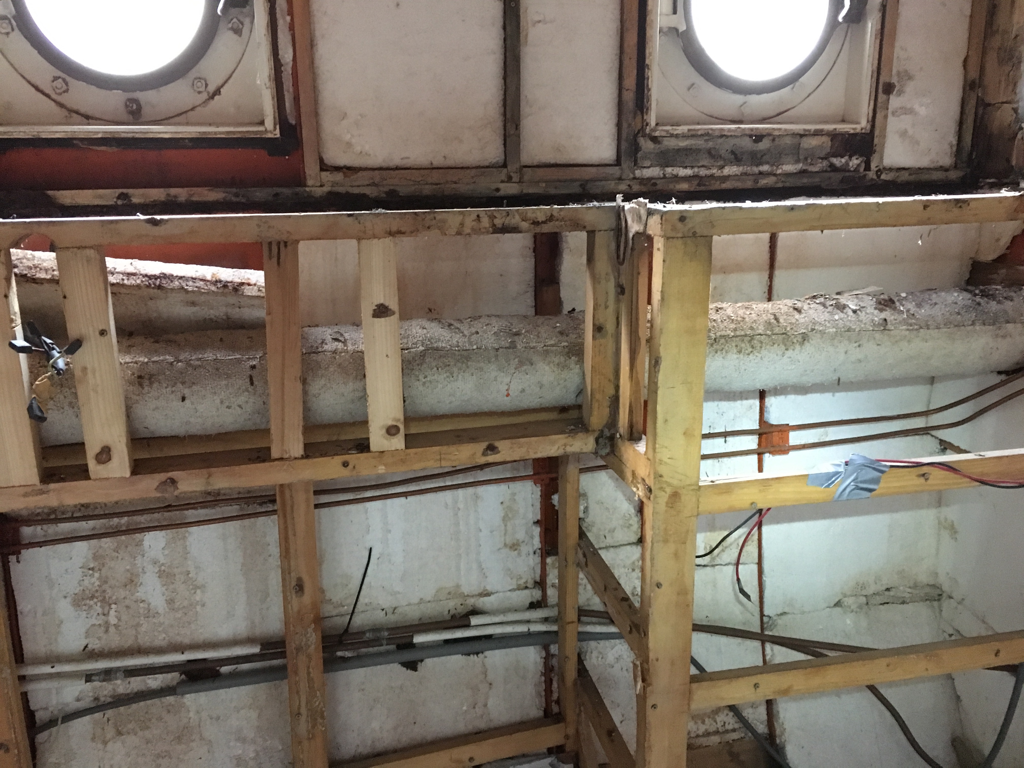

Dit weekend hebben we het dak van de stuurhut op het bloot hout gezet want daar regende het van alle kanten binnen, hoog tijd dus, nu goed drogen.

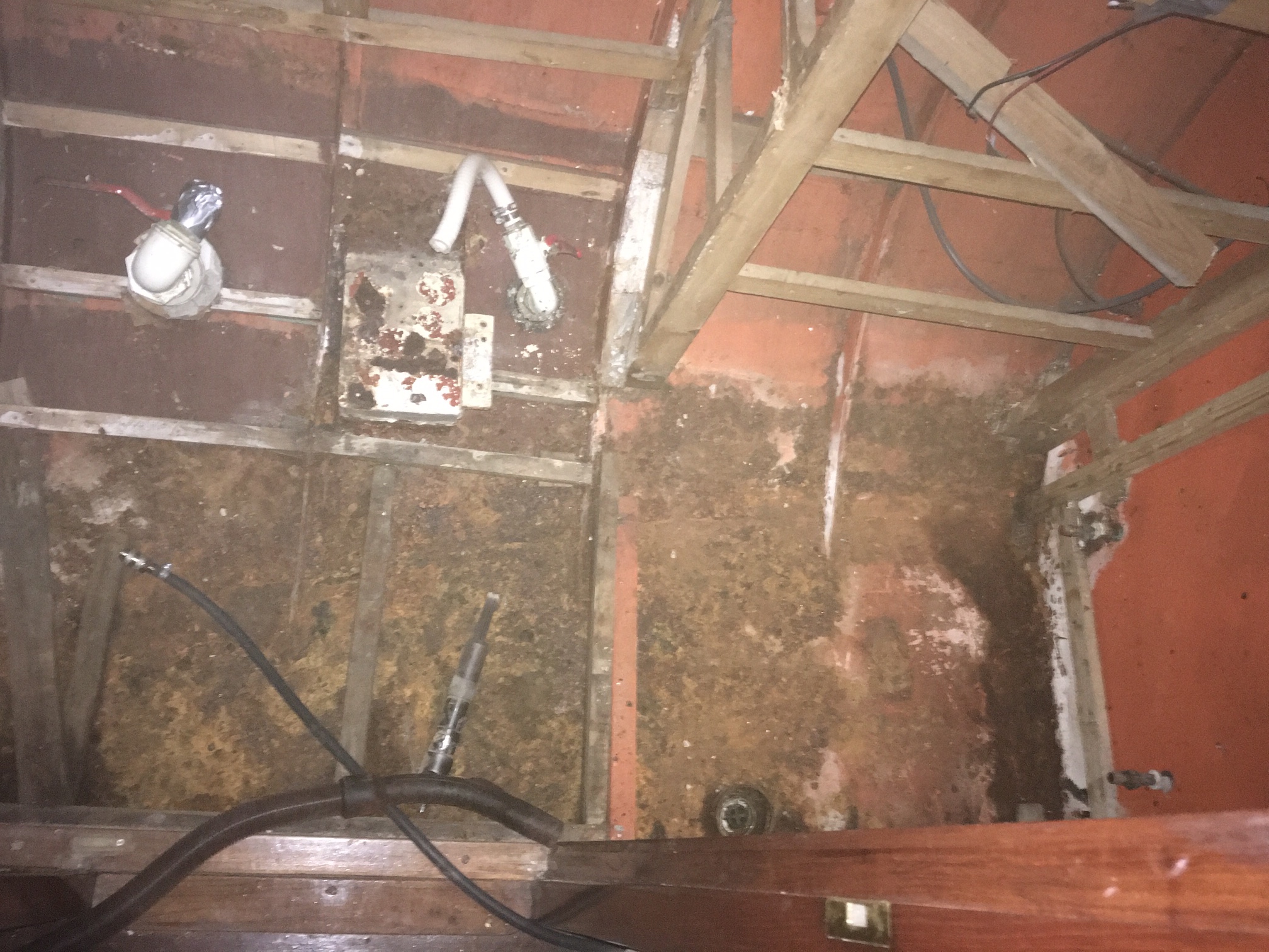

De badkamer is deels uitgebroken, een must want het hout is op verschillende plaatsen rot.

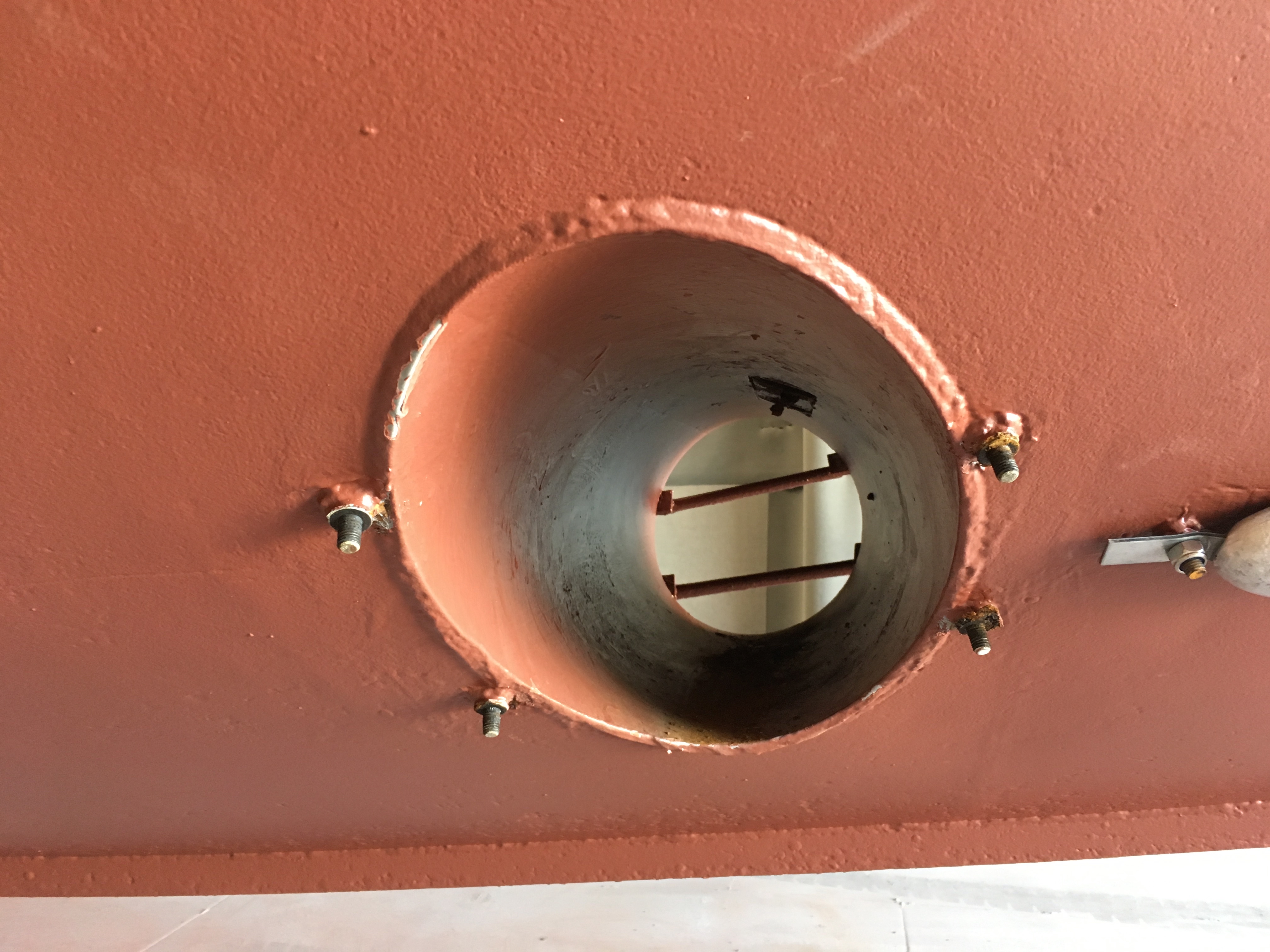

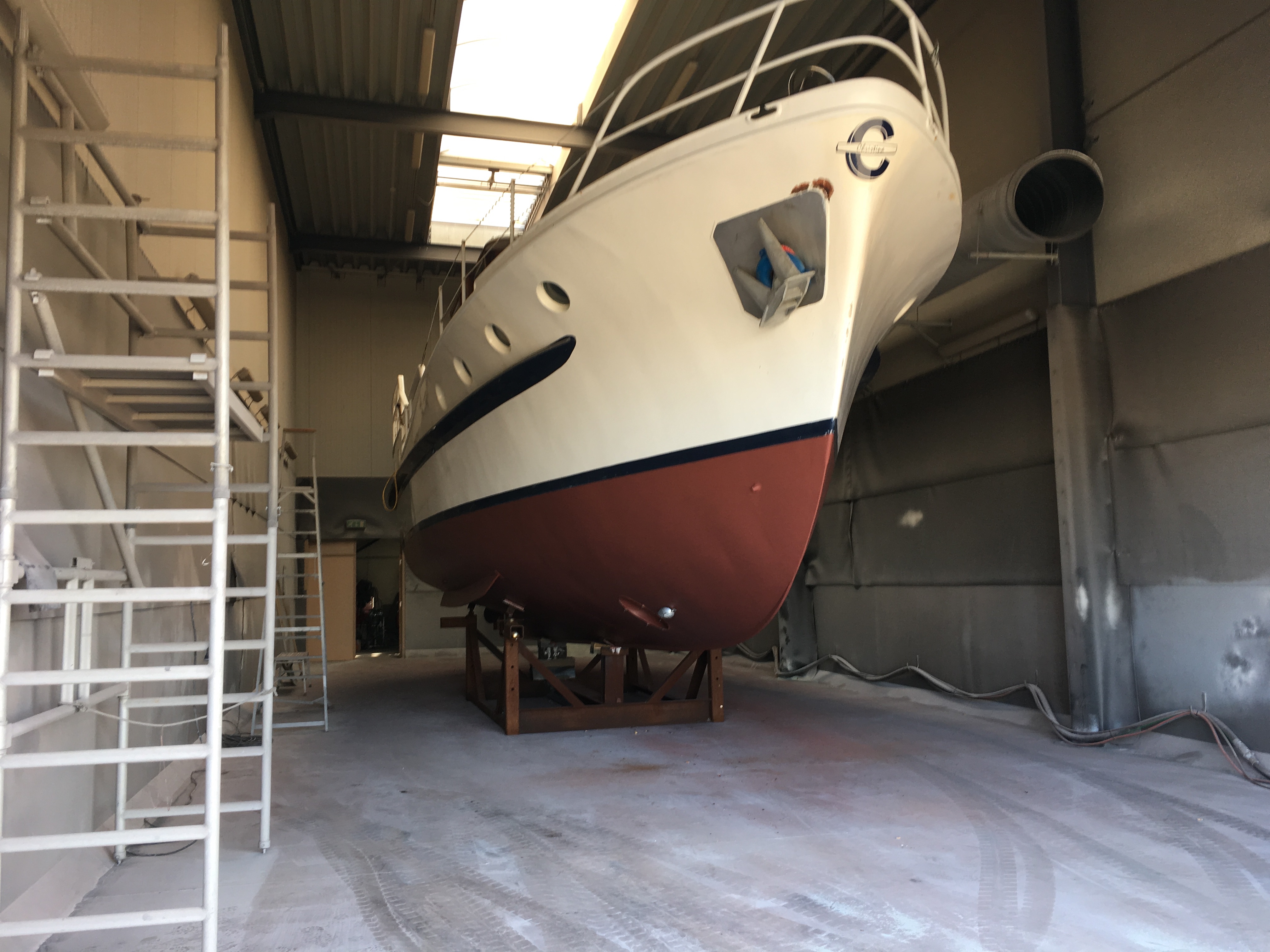

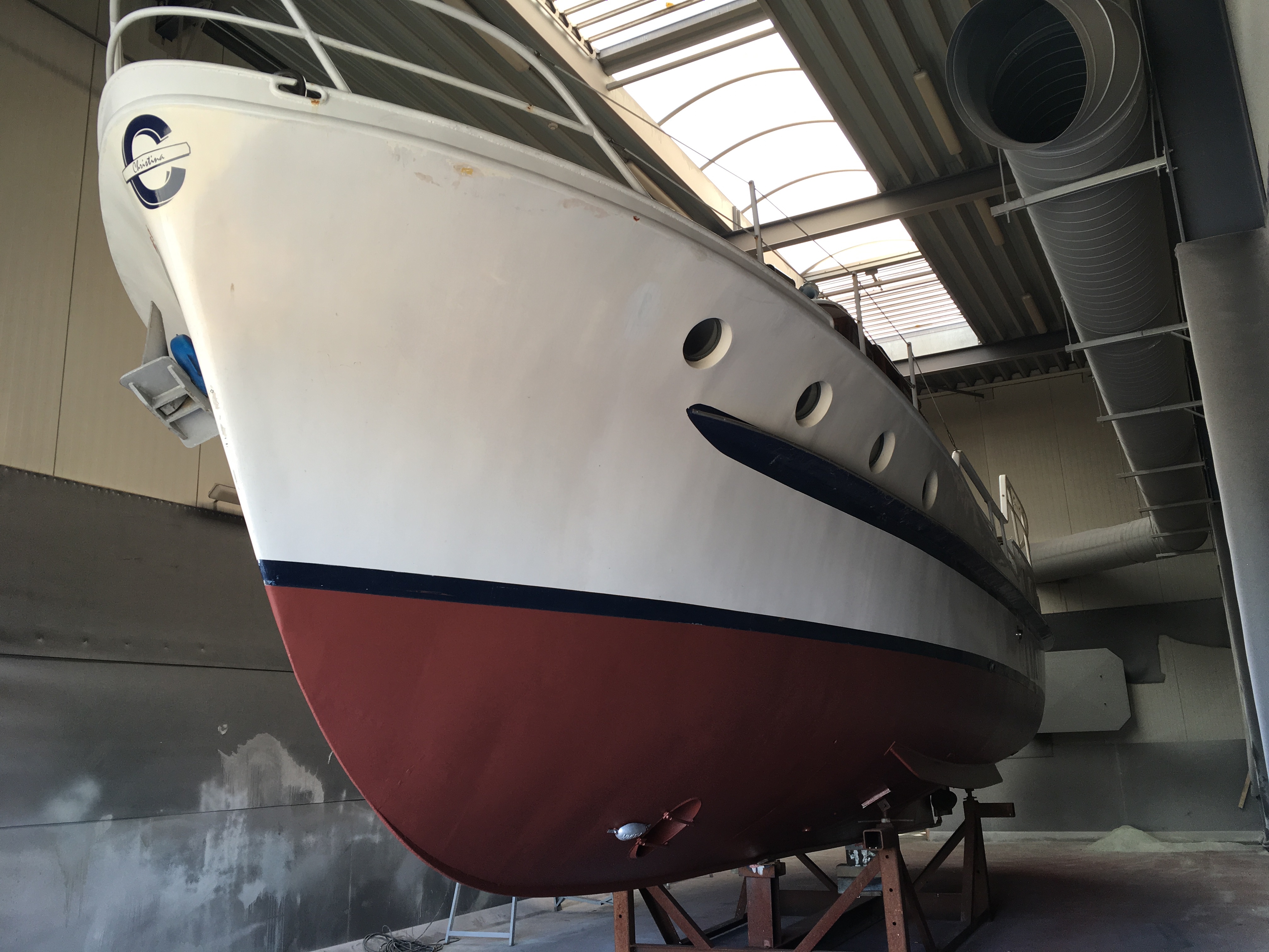

onderwaterlijn opnieuw behandeld
nu het moment om de boegschroef te reviseren
schuren dak
schuren dak
uitbreken badkamer
uitbreken badkamer

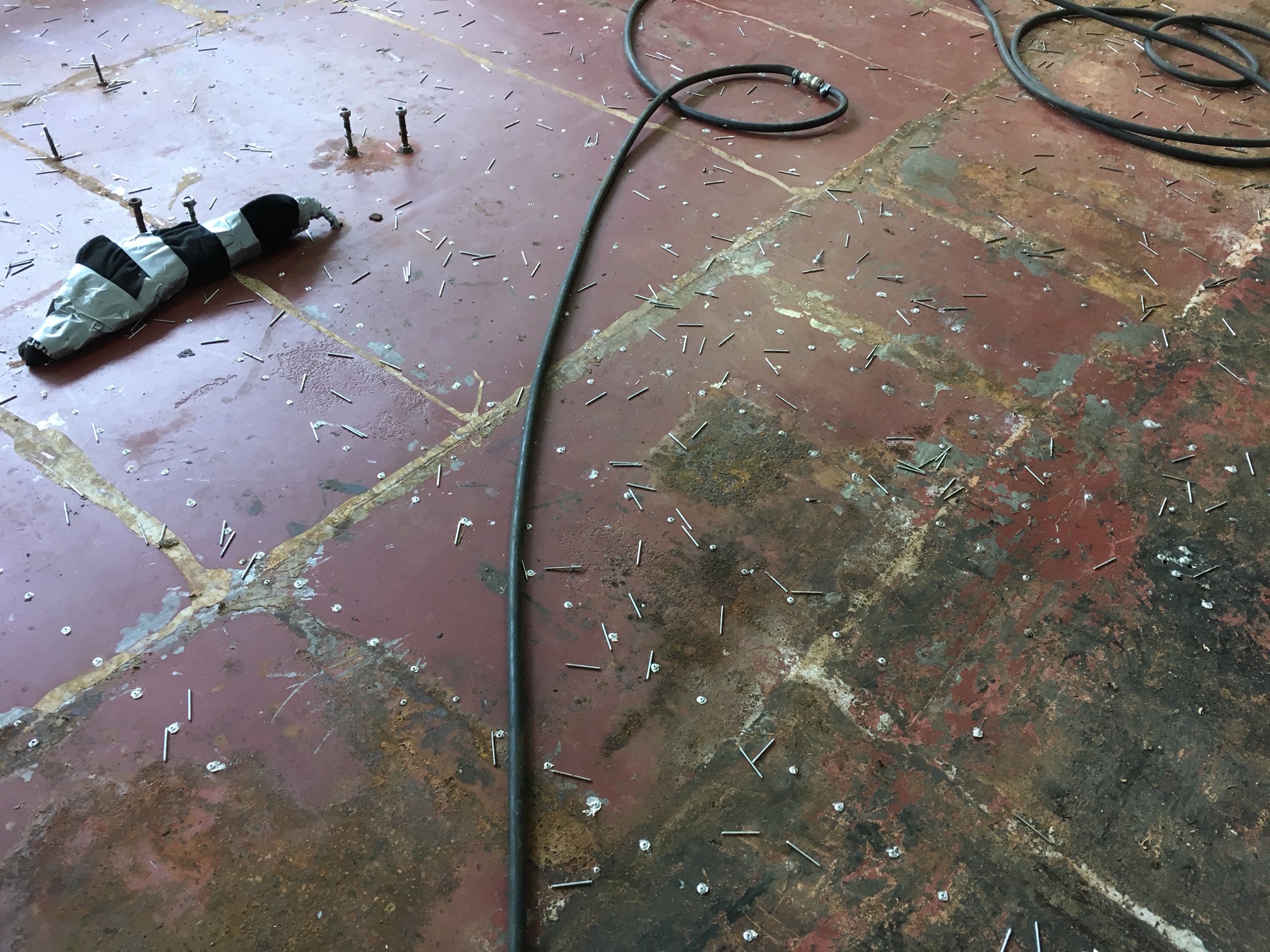

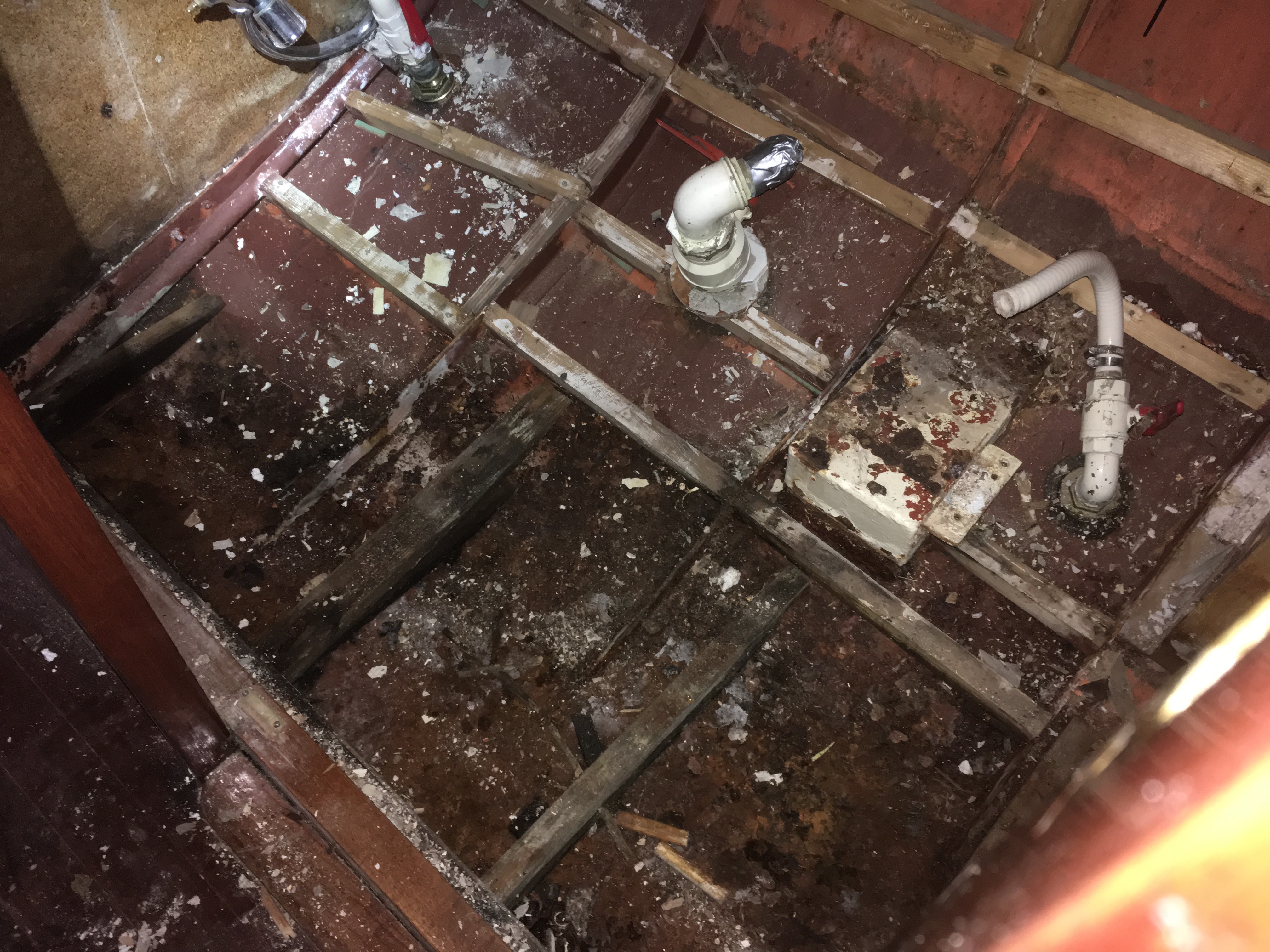

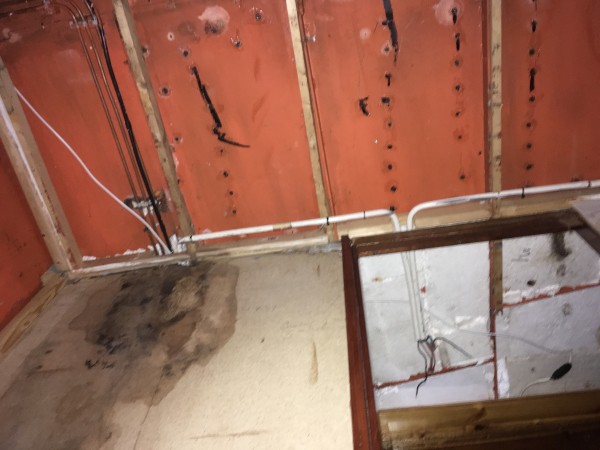

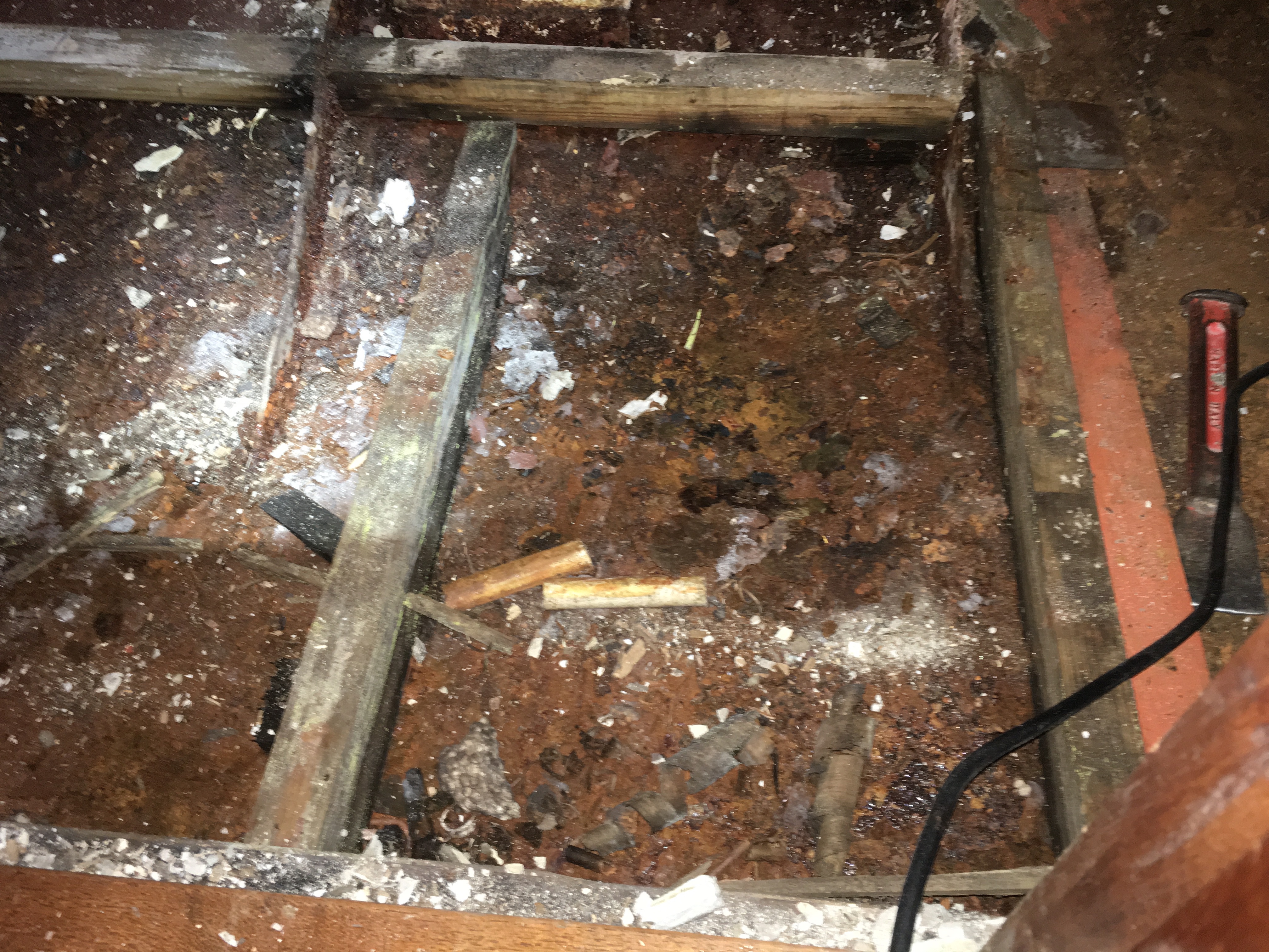

De badkamer is volledig gestript, je ziet dat de metalen bodem eronder niet zo fris meer is.
Ik heb de bodem ontroest met de naaldbikhamer, hier en daar een klein gaatje boven de afvalwater tank, maar dat is wel op te lossen.
plafond badkamer
plafond badkamer
vloer badkamer
vloer badkamer
vloer badkamer
vloer badkamer
vloer badkamer
vloer badkamer

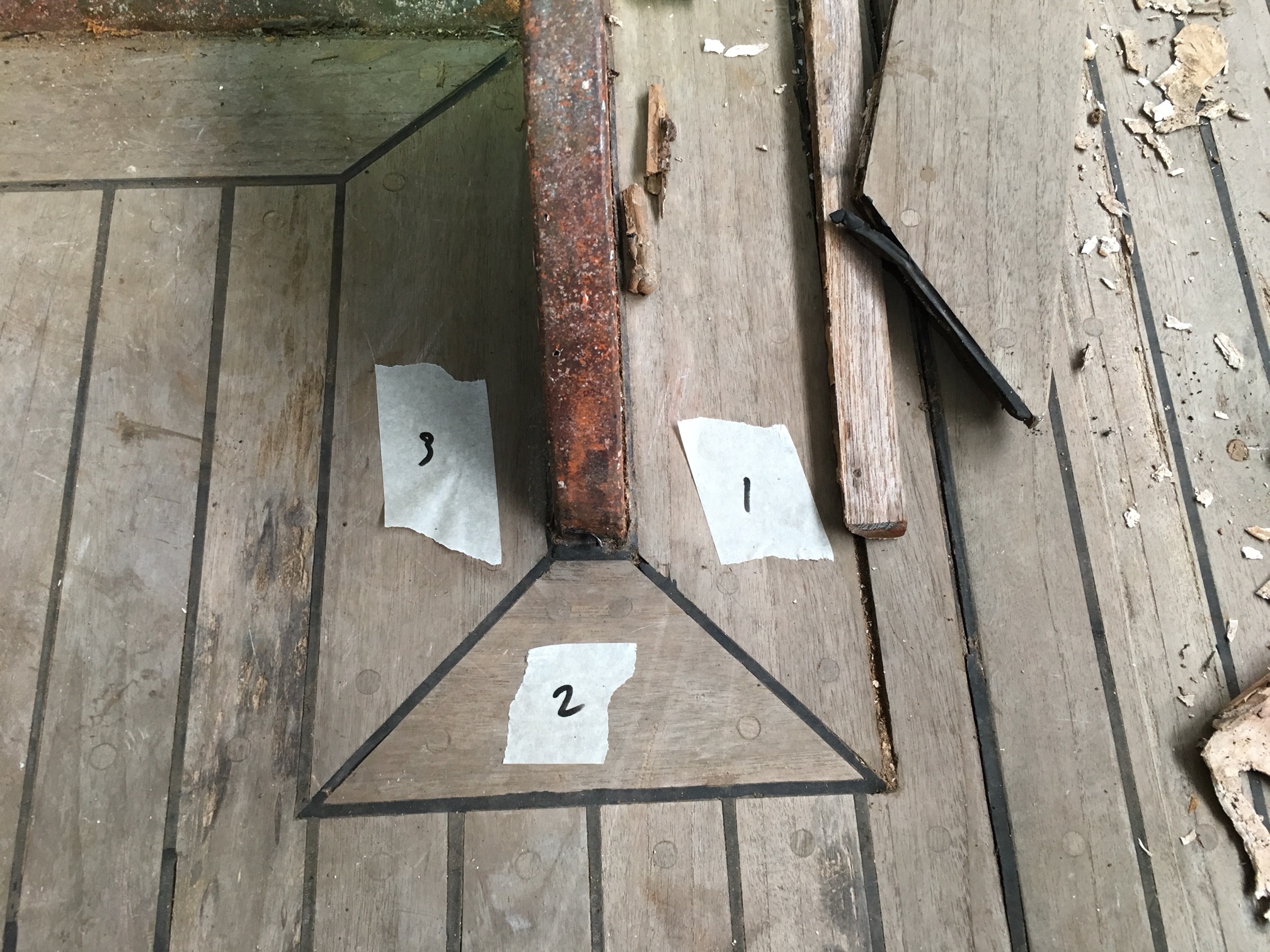

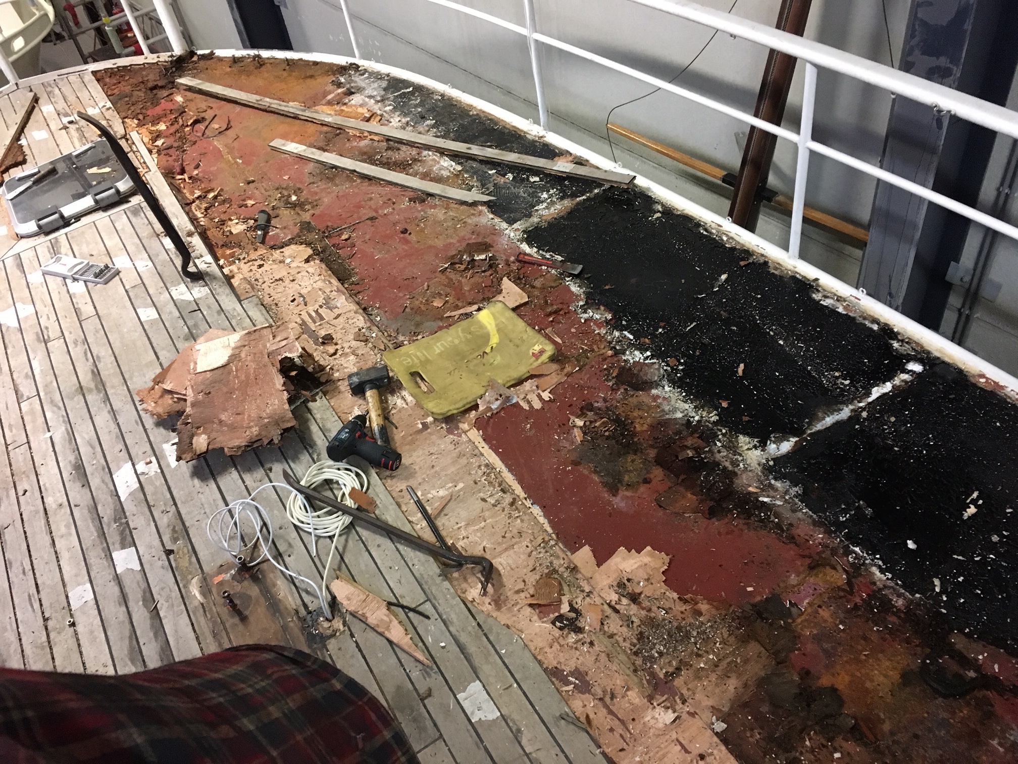

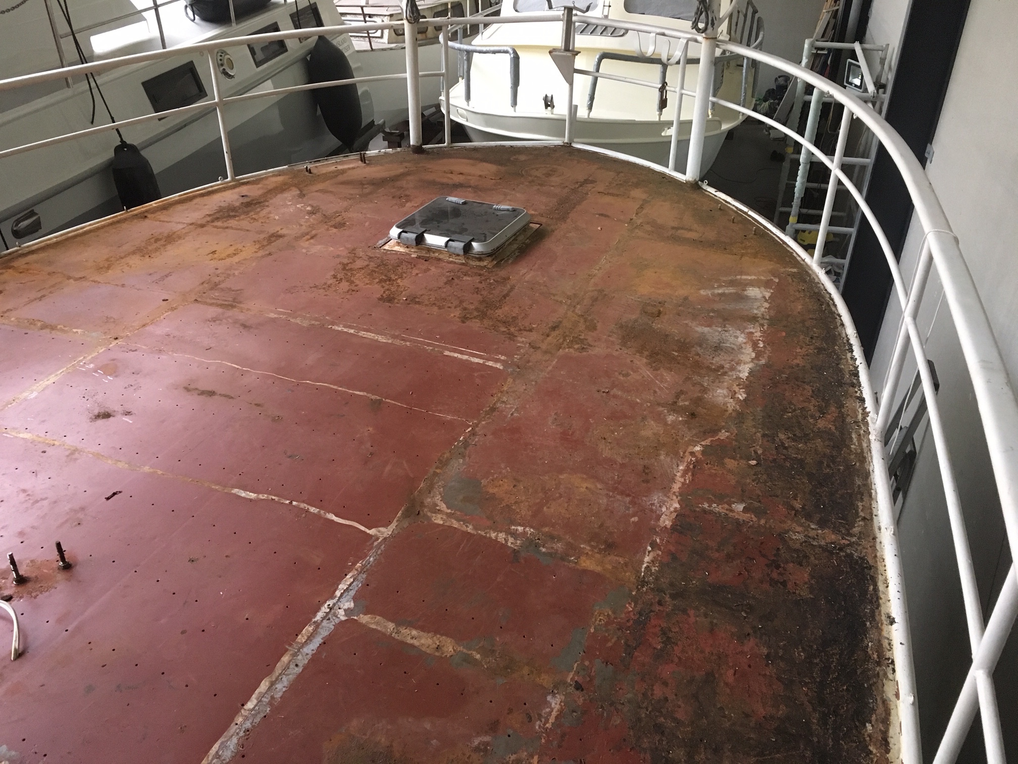

En ja, dan toch beslist om het achterdek er af te halen. Ik ga voor de korte pijn.
Uiteraard roest tegengekomen maar al bij al valt het best mee.
Volgend weekend verder het dek af breken en klaar maken om te stralen, dit zou binnen 2 weken kunnen.

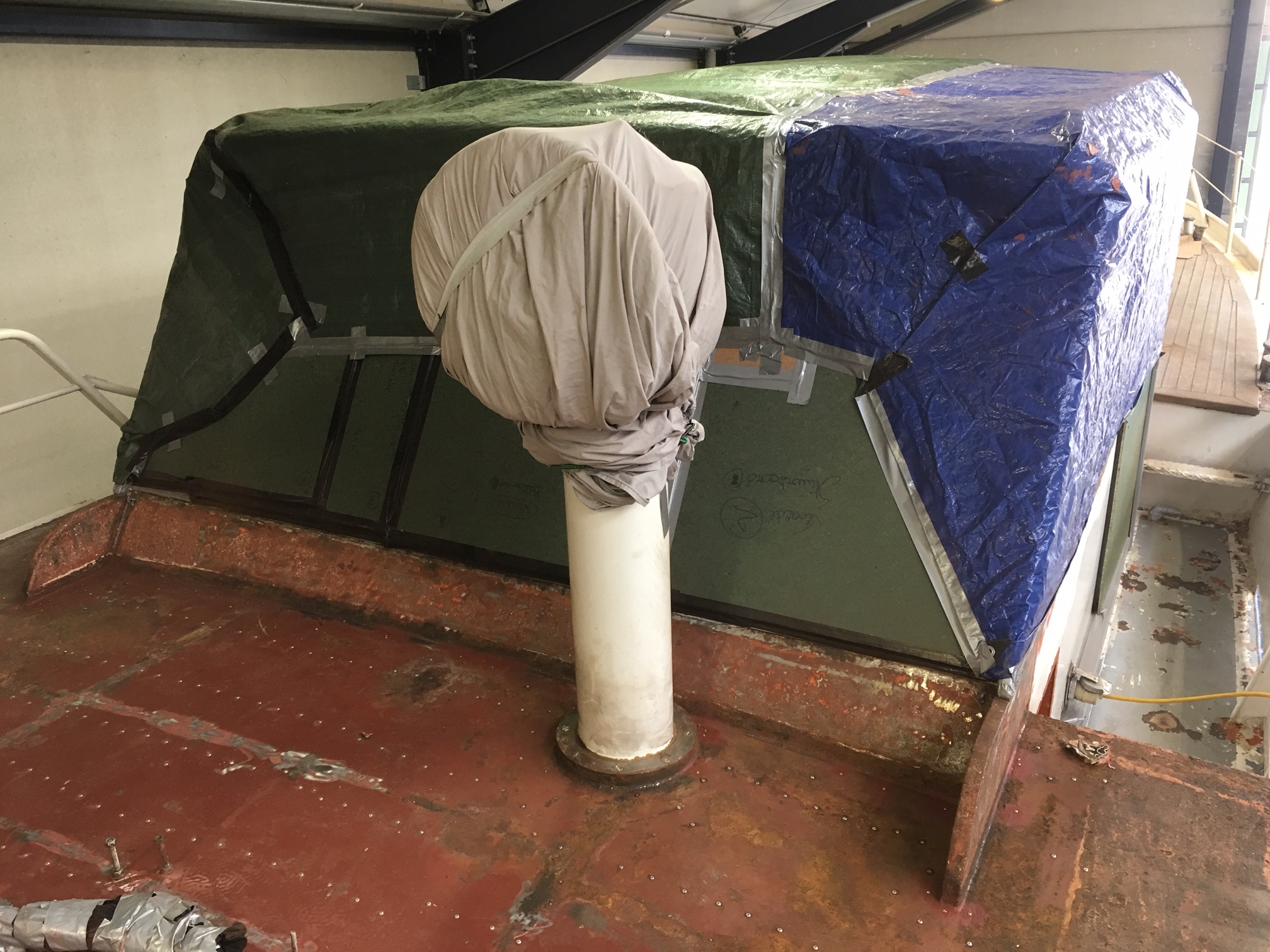

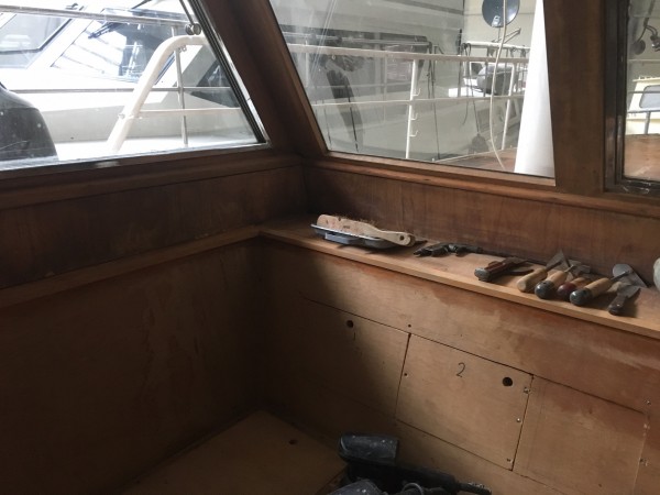

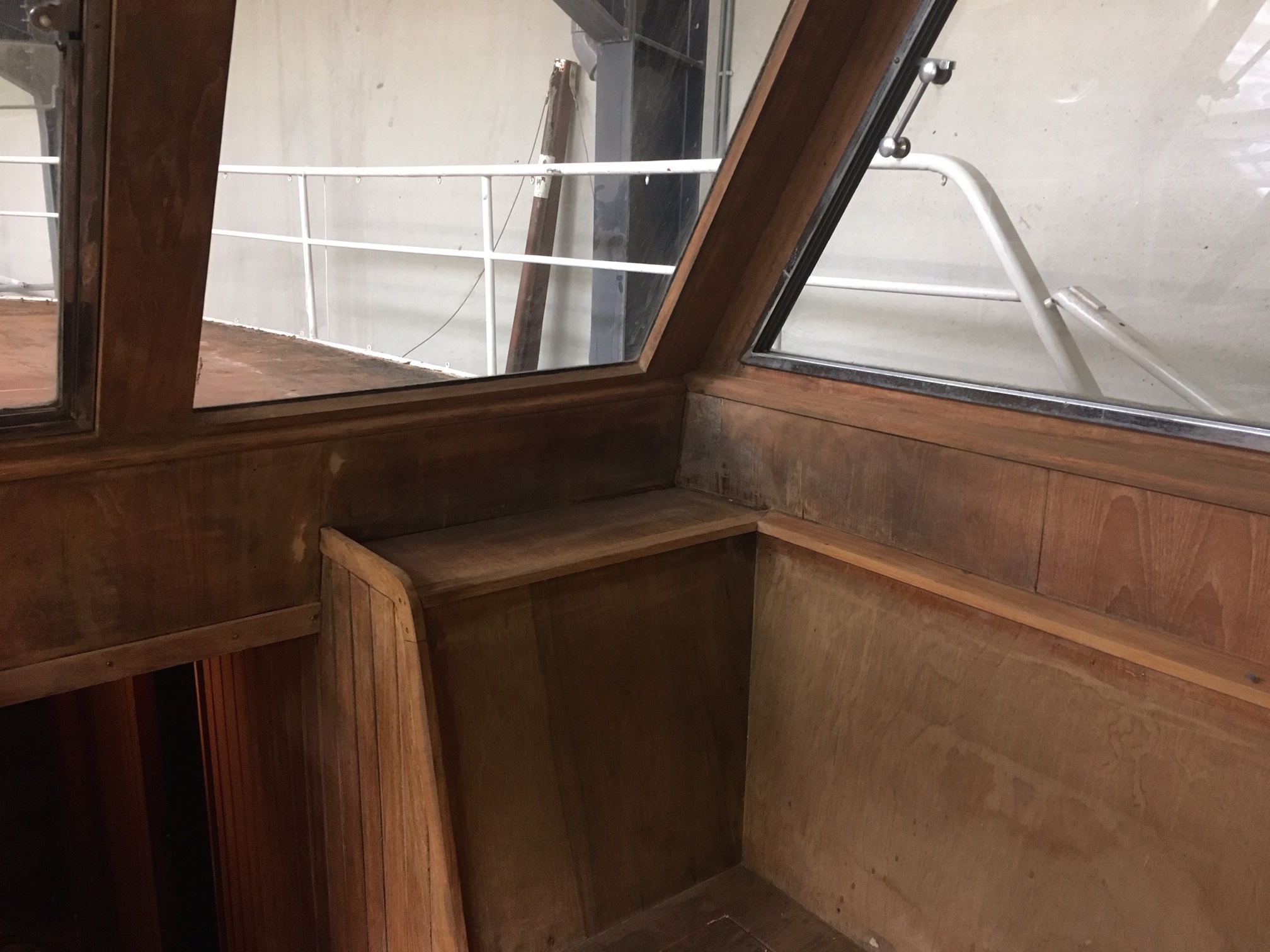

De stuurhut is binnen en buitenkant volledig geschuurd. Nu zijn de slaapvertrekken aan de beurt.

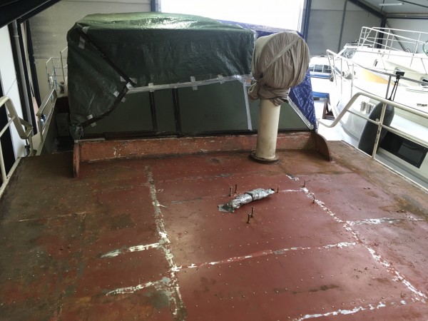

Het dek staat klaar om te stralen.

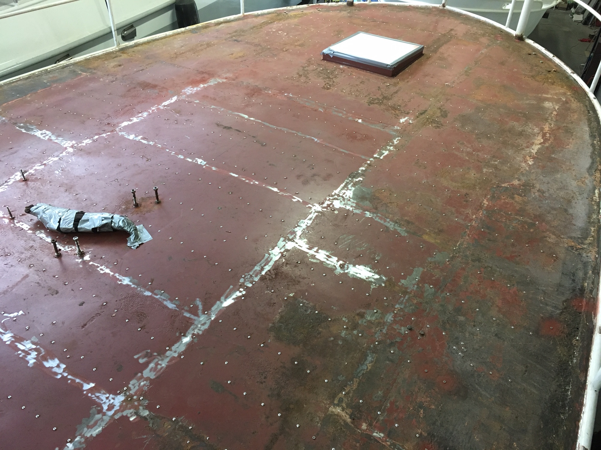

950 kleine gaatjes van het oude dek in het metaal toe gemaakt met revetten.
Je ziet achteraan op de tweede foto de nieuwe kader voor het vluchtluik.

Het dek is klaar om gestraald te worden.
Morgen ga ik metalliseren en lassen.
