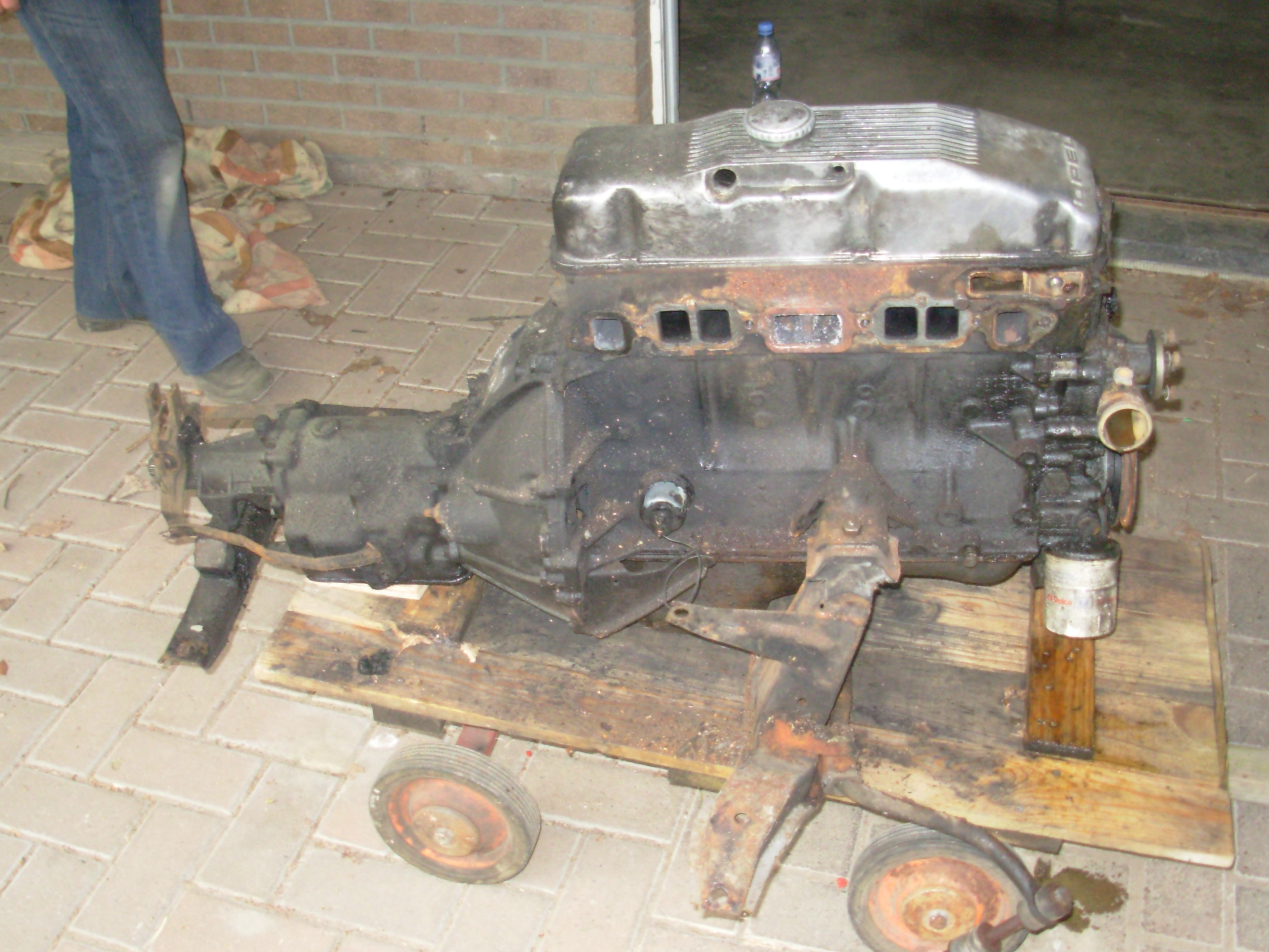

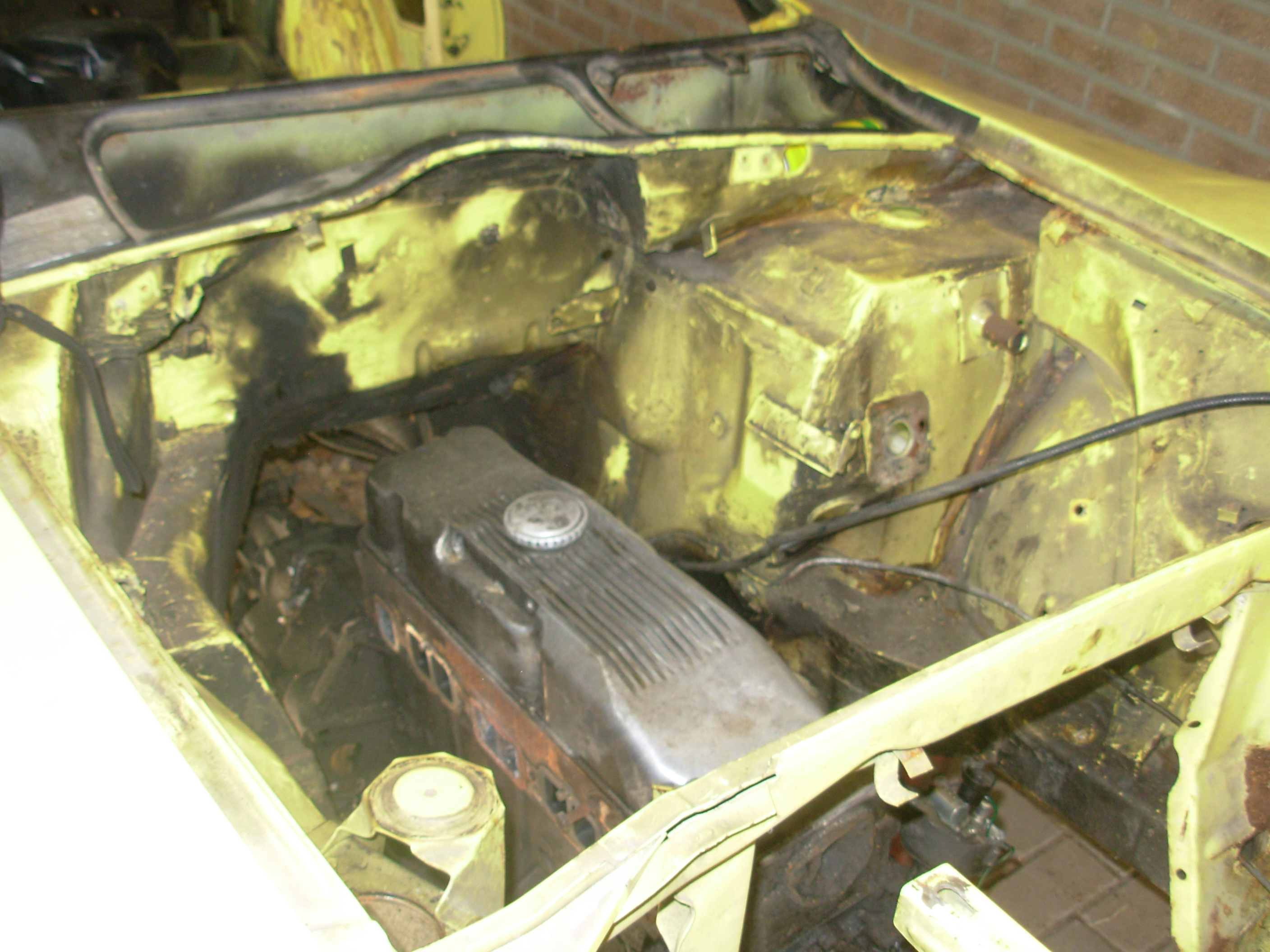

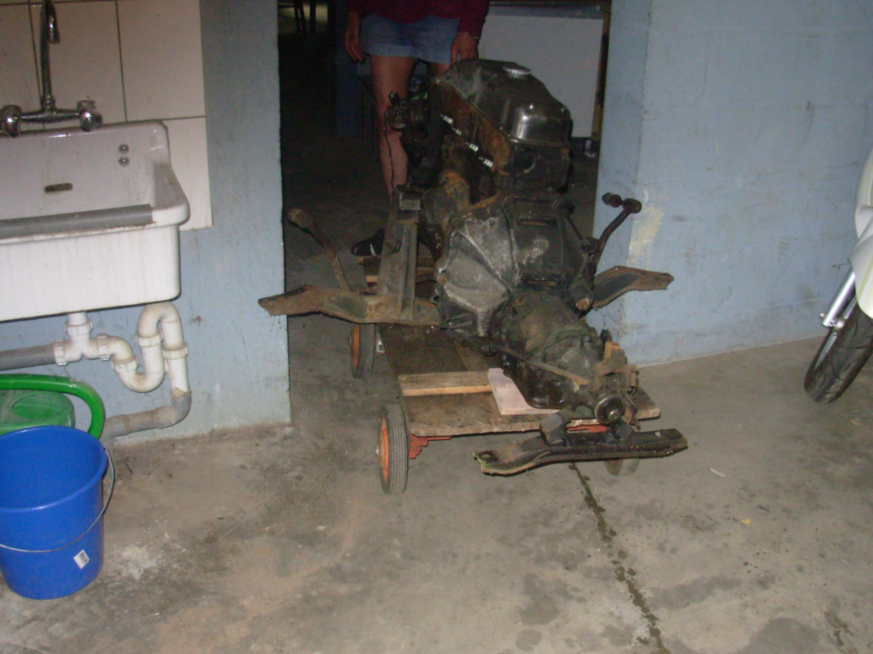

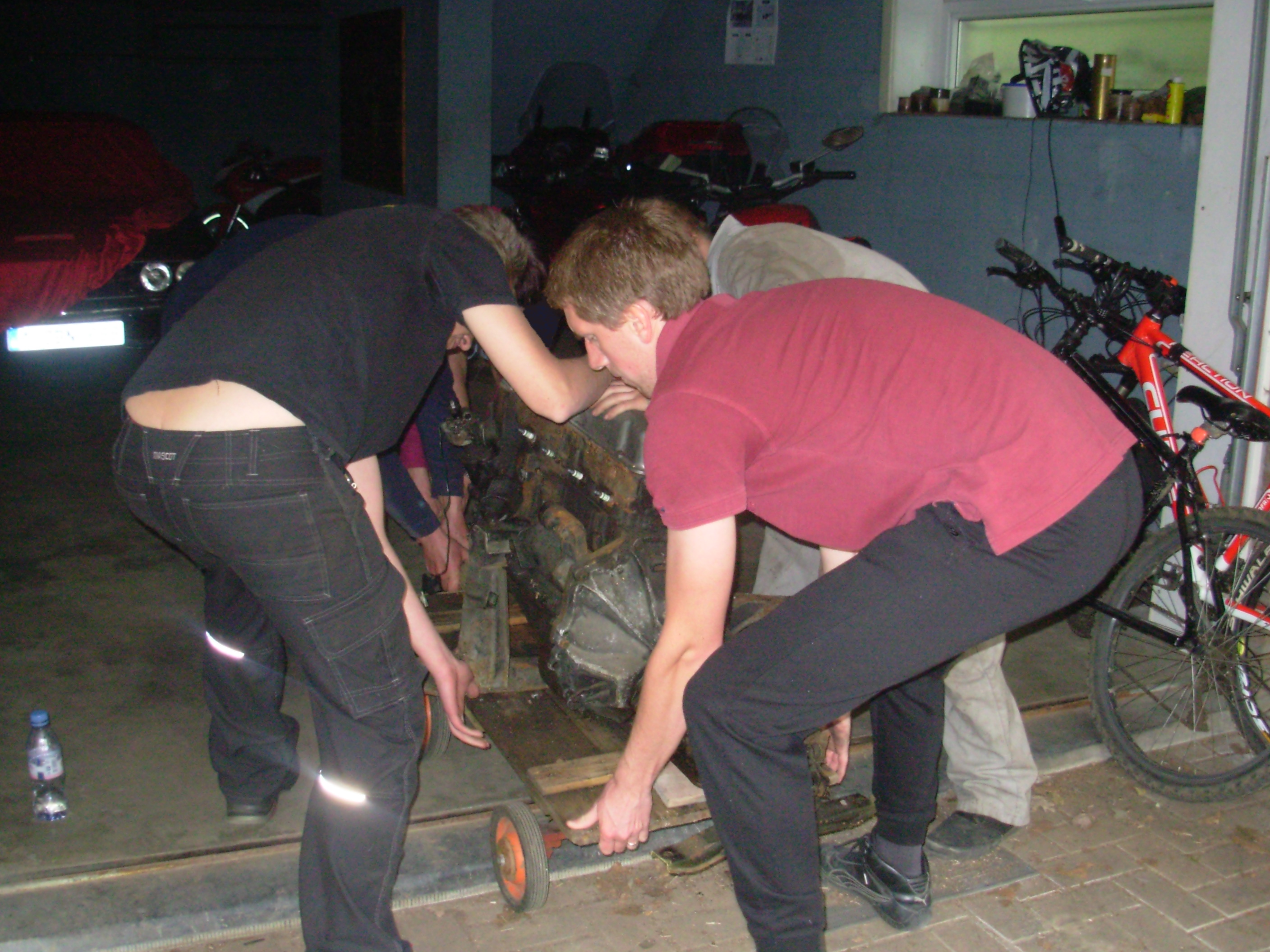

weer een goed dagske gehad, motor eruit gekregen!
we hebben de kas over de motor heen gehoffen, eerst vooras gedemonteerd voor wat gewicht te besparen, karretje onder de motor geplaatst..
klaarmaken voor te demonteren
alles los
alles los
daar is ie!
daar is ie!
motor naar binnen rijden
oops past niet, dan maar langs de andere kant
de gt omgekeerd, next= achteras demonteren

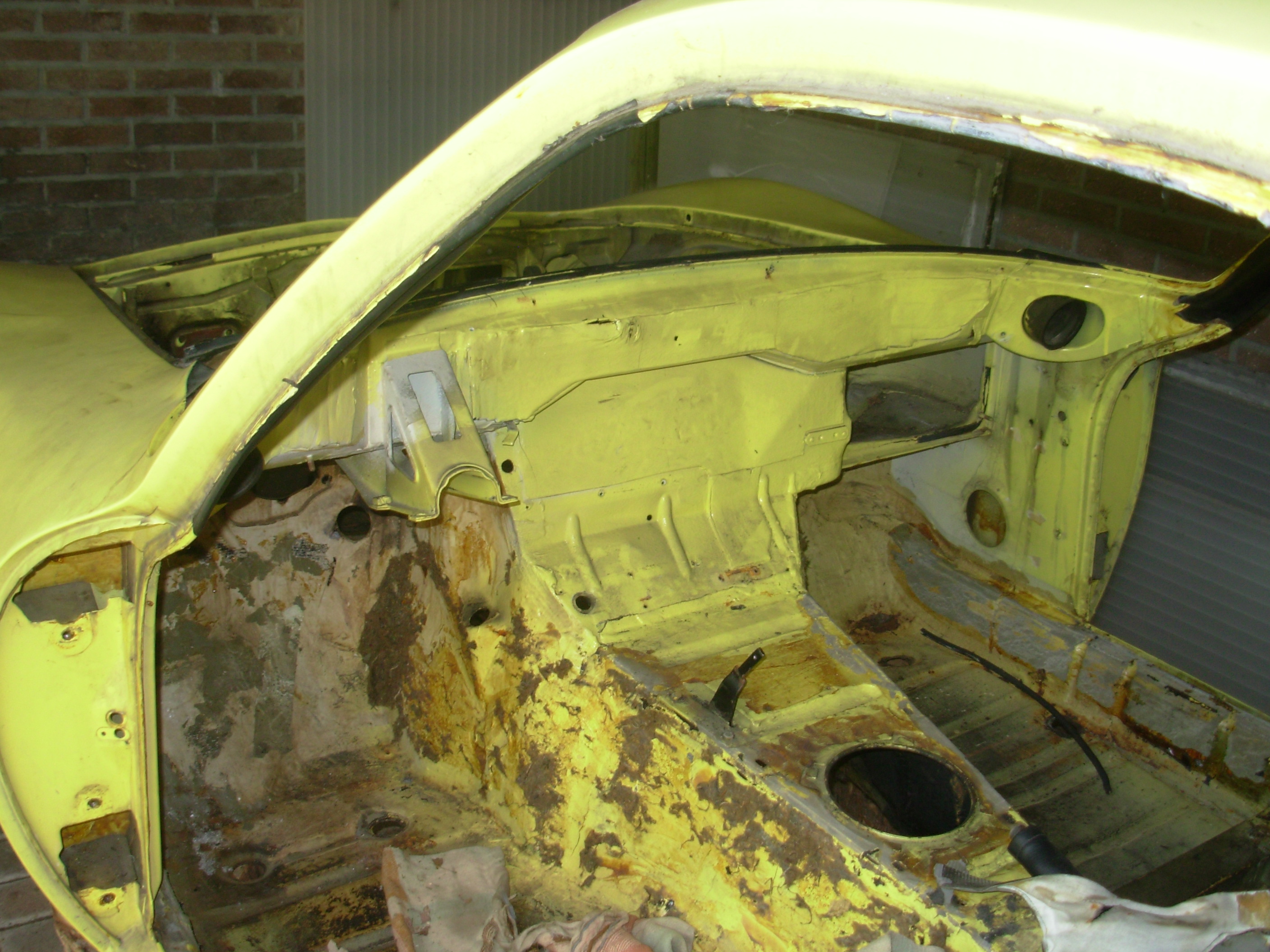

leeg dashbord
leeg dashbord

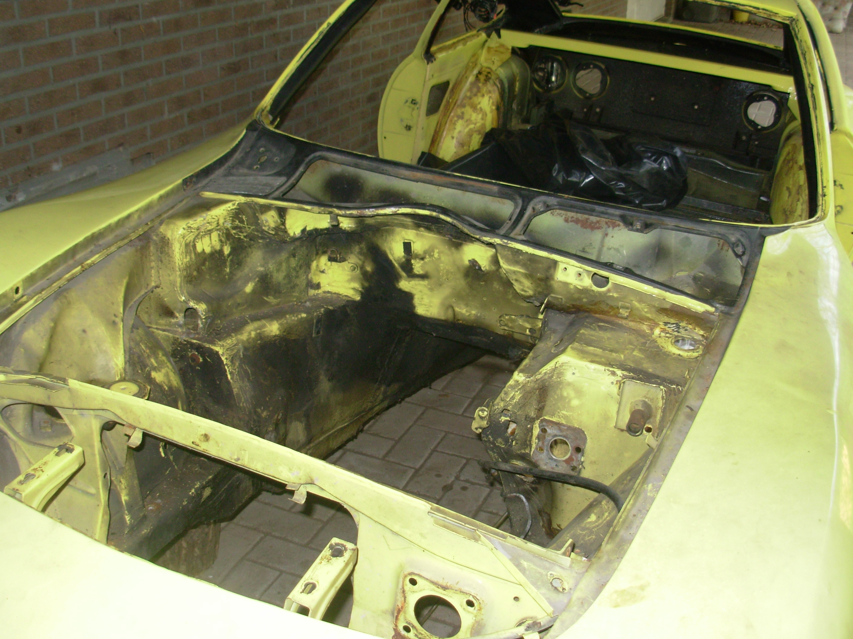

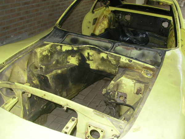

lege motorrruimte, me happy

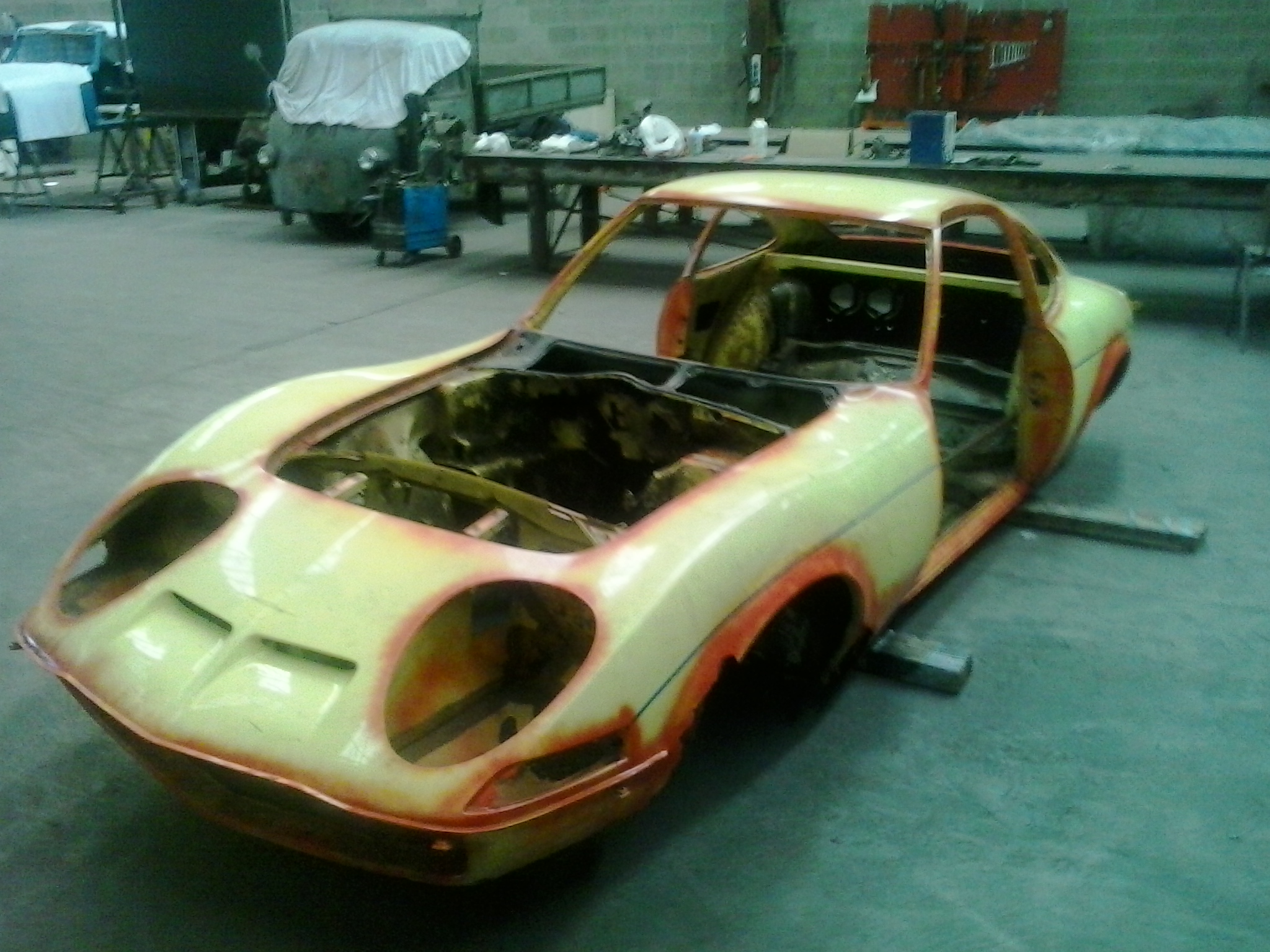

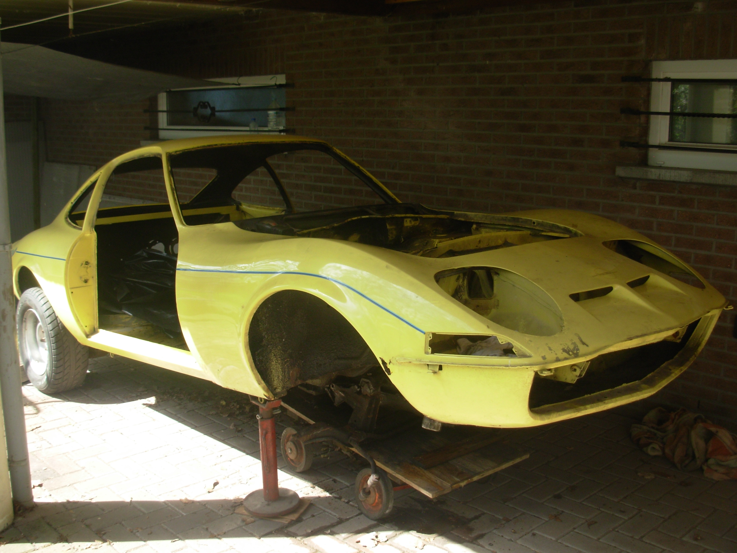

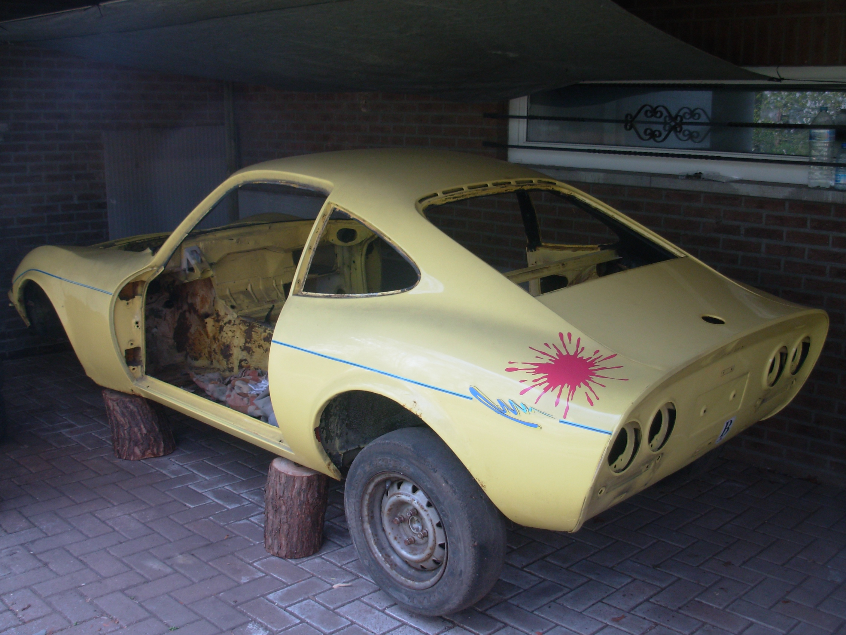

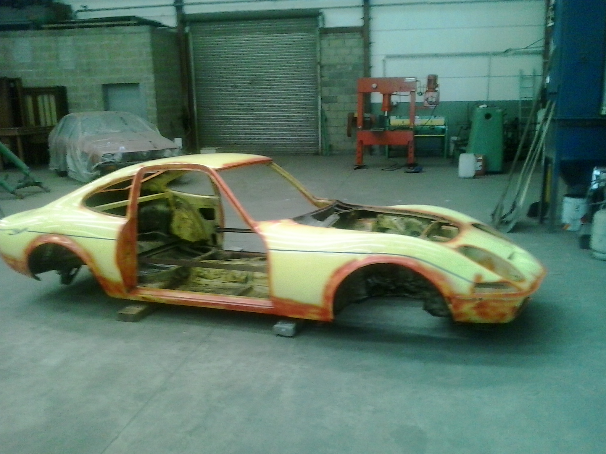

na een paar daagskes rutex te verwijderen is de kas toch klaar voor het zandstralen!
ben toch zeer benieuwd wat het gaat worden, vooraan wel rotte plekken tegen gekomen, achteraan valt ie hopelijk wat mee :)

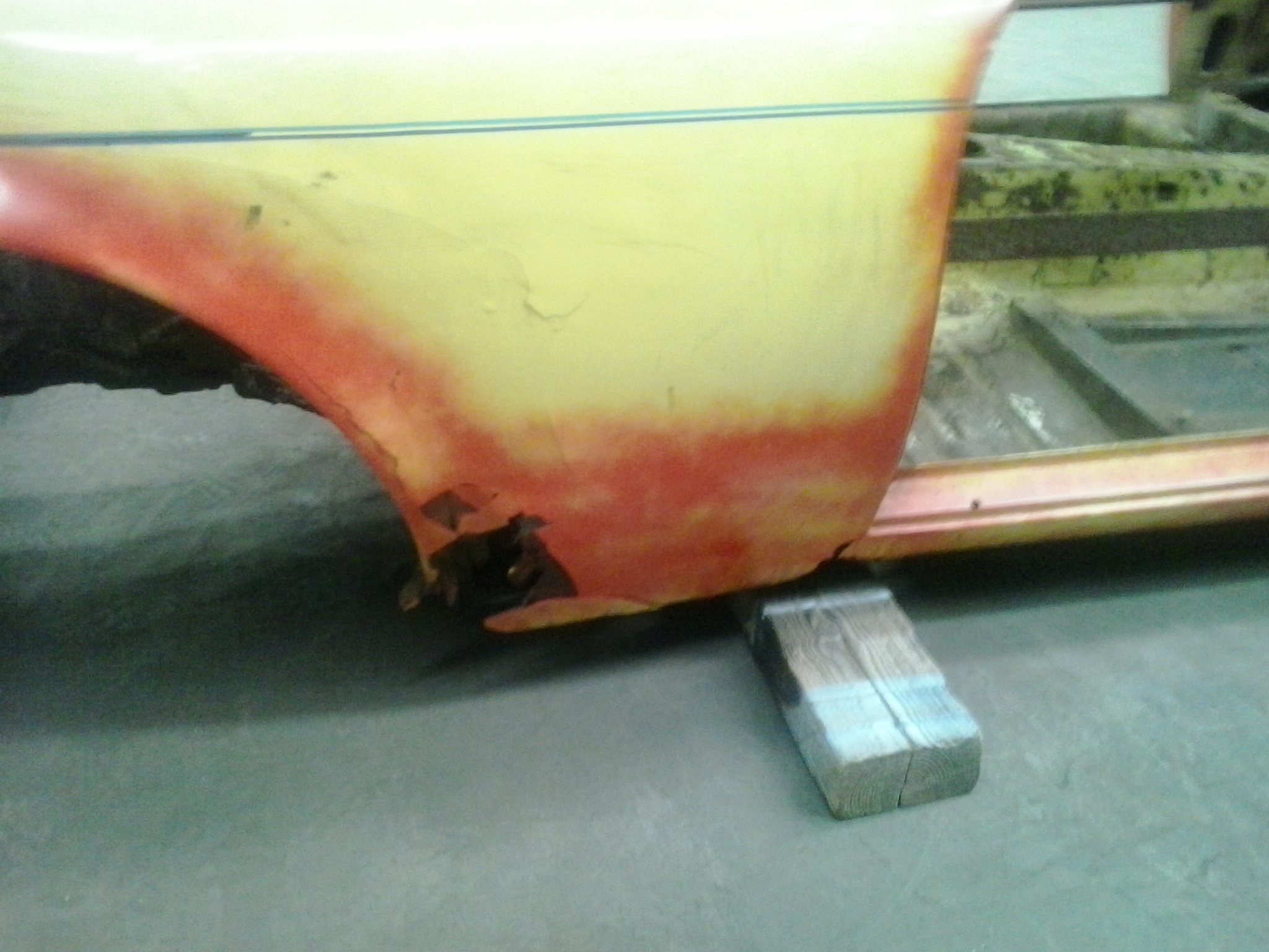

dit is links achter het voorwiel, een ferm rot stuksken!

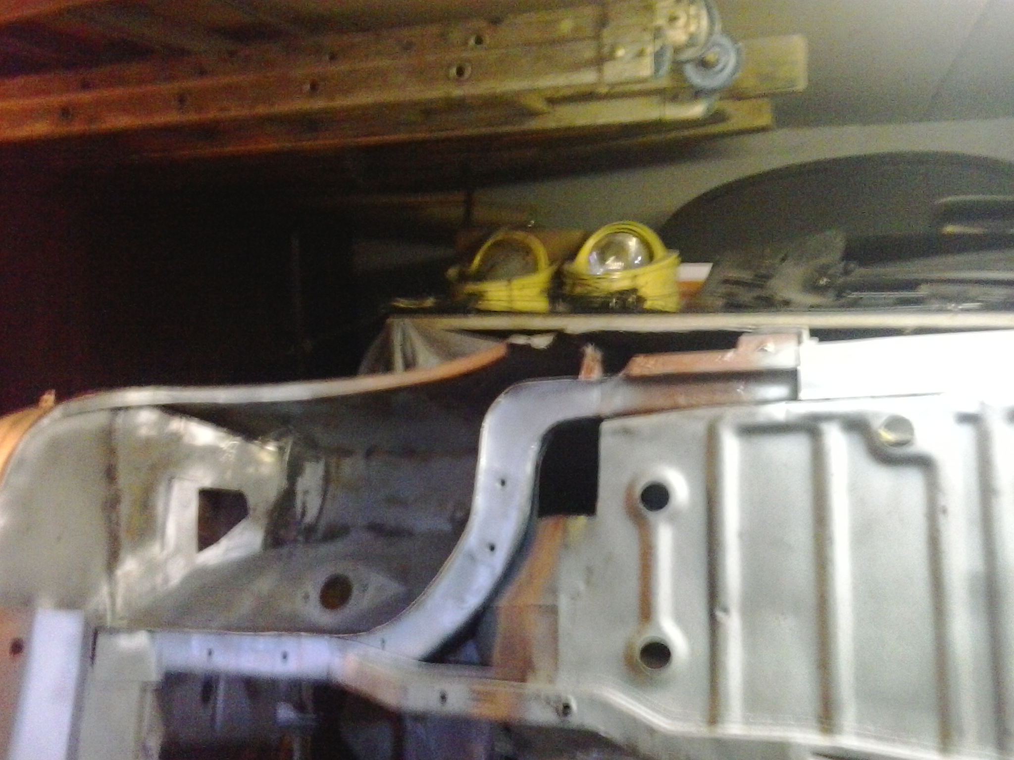

de gt is gestraald, nu komen wel enkele 'gemaakte' ongevallen en roest-oplap-zaken tevoorschijn..
enkele plaatjes bij de gaatjes!

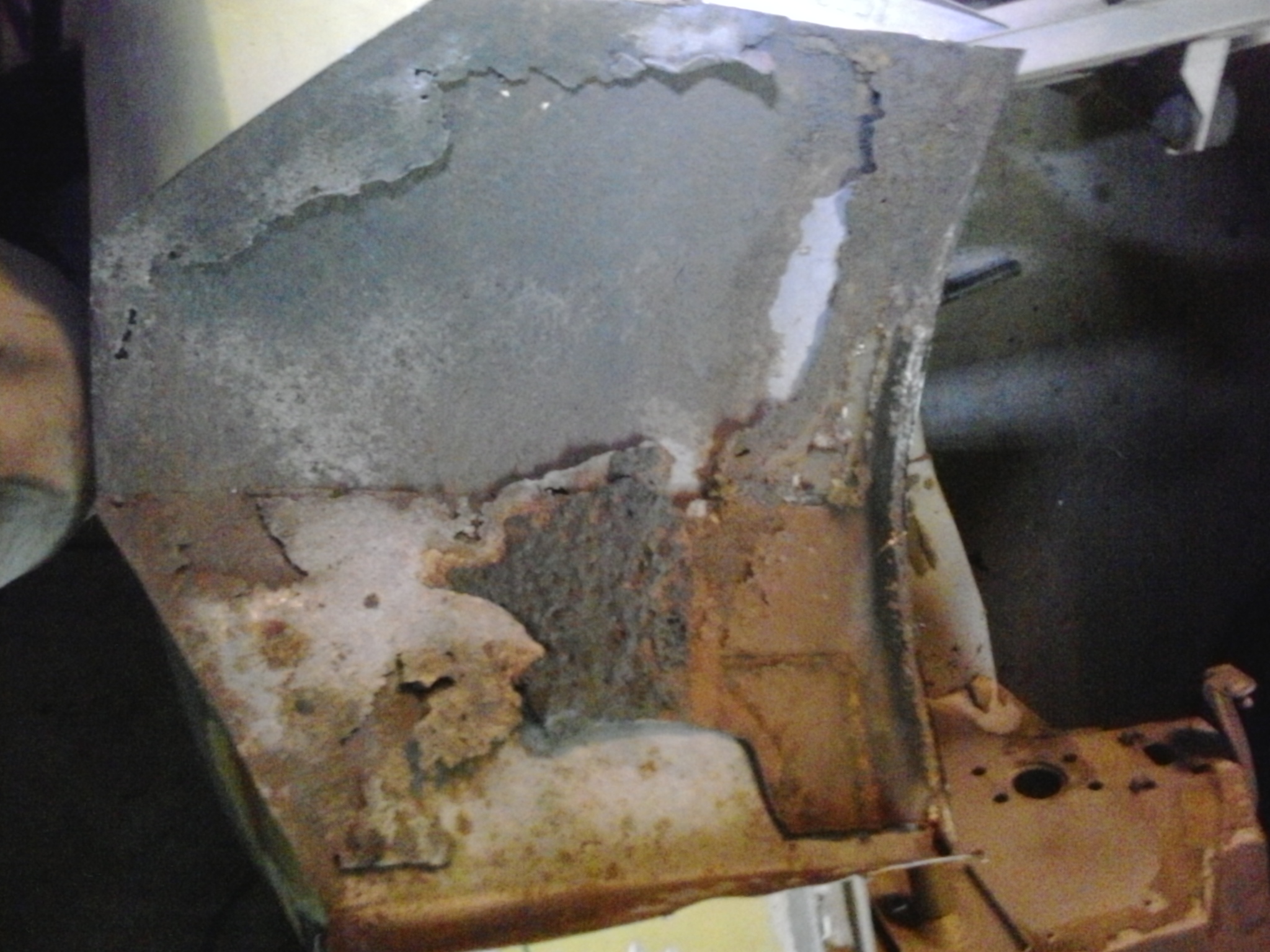

vooraan onder de radiator
rechtse flank vooraan, deze is nog 'vrij goed', de linkse is eraan voor de moeite
bodemplaat/chassisbalk links vooraan

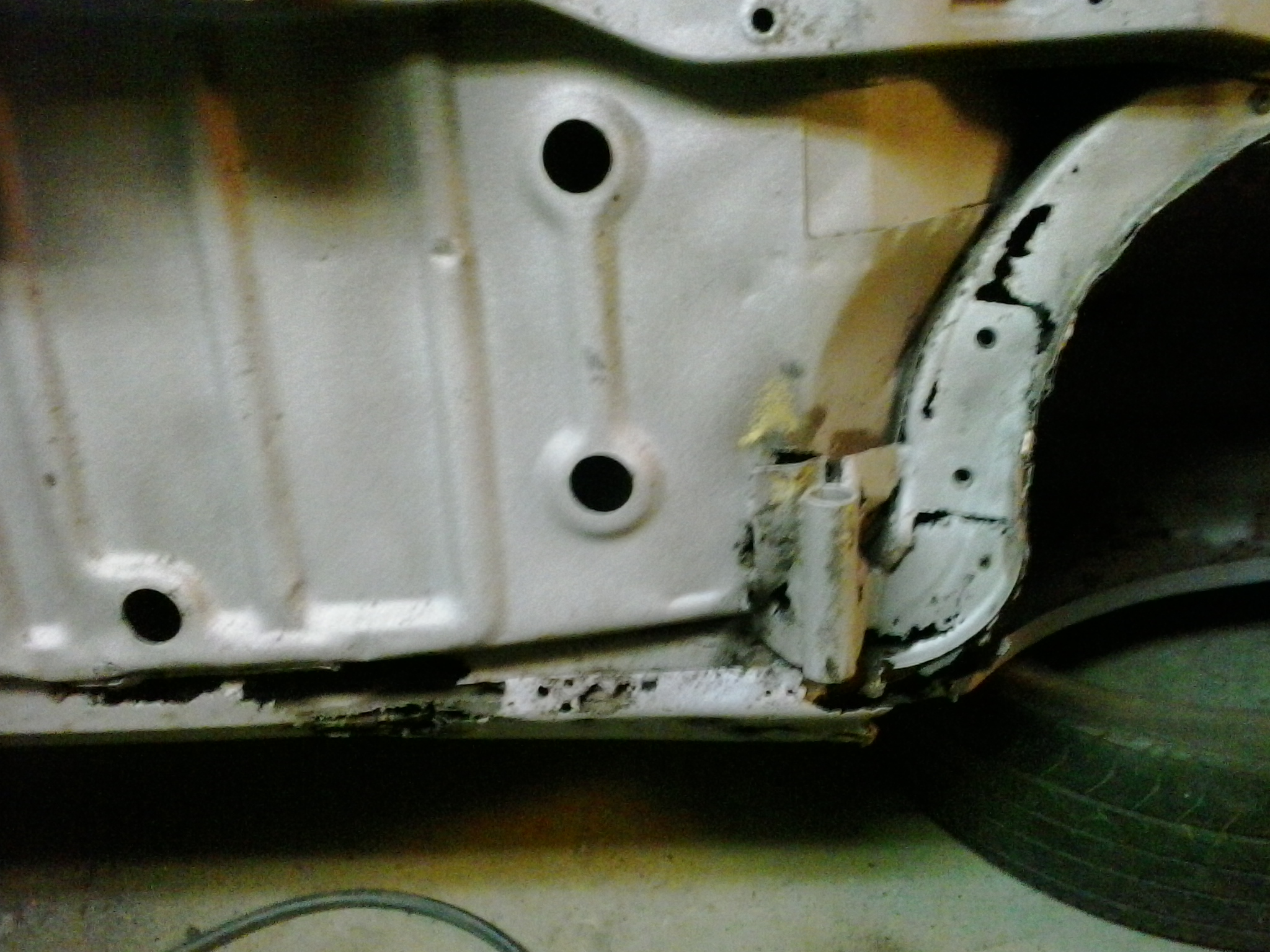

hoekje rechts achteraan gemaakt
nog een hoekje rechtsachter

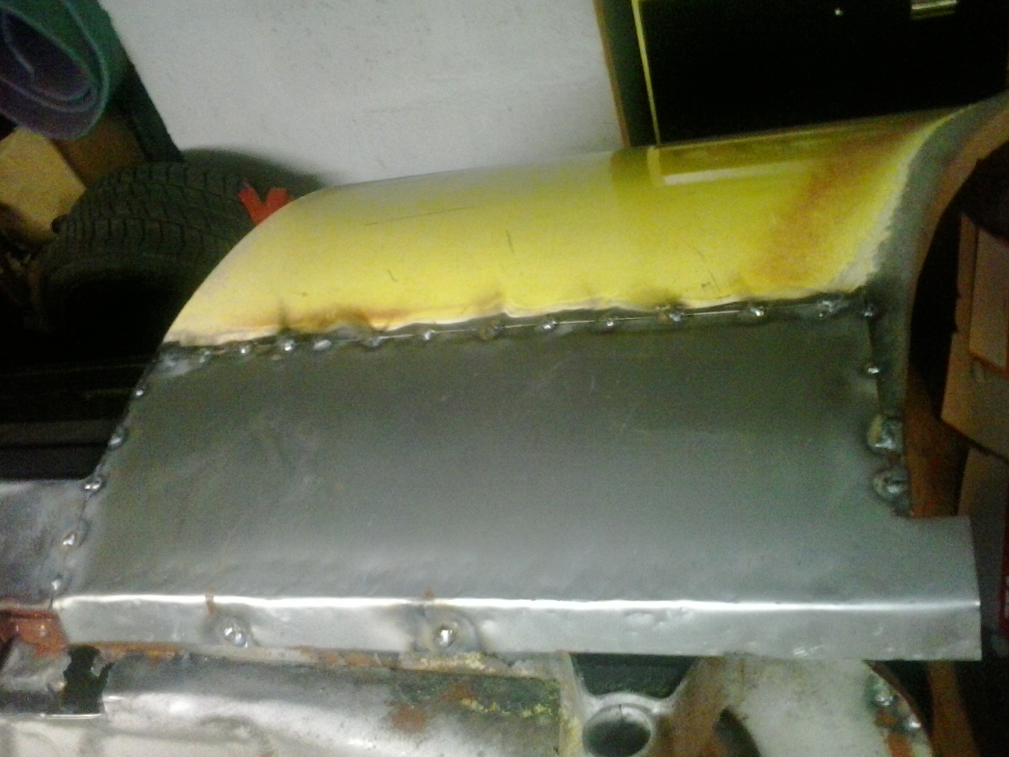

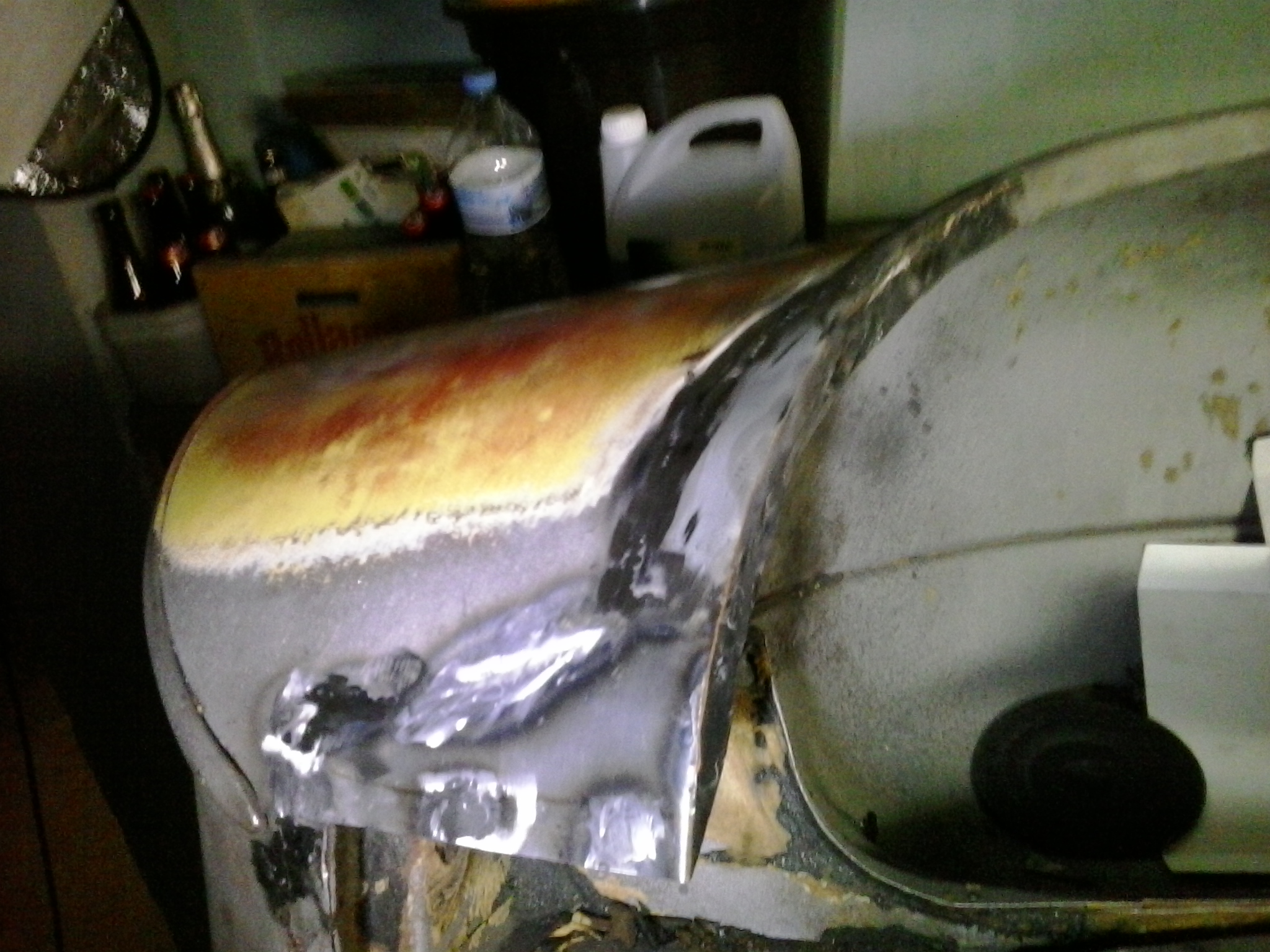

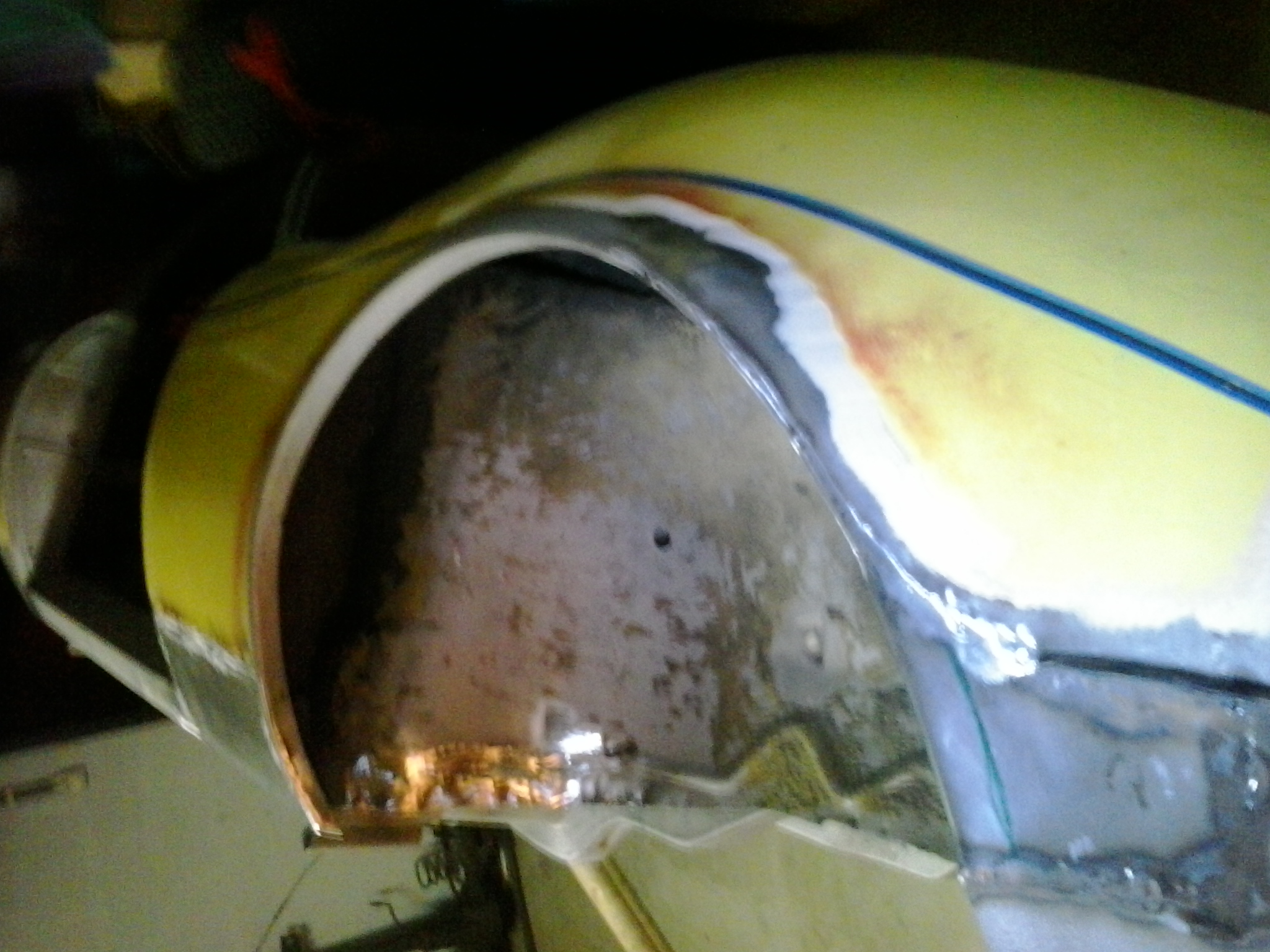

stukje wielrand gemaakt

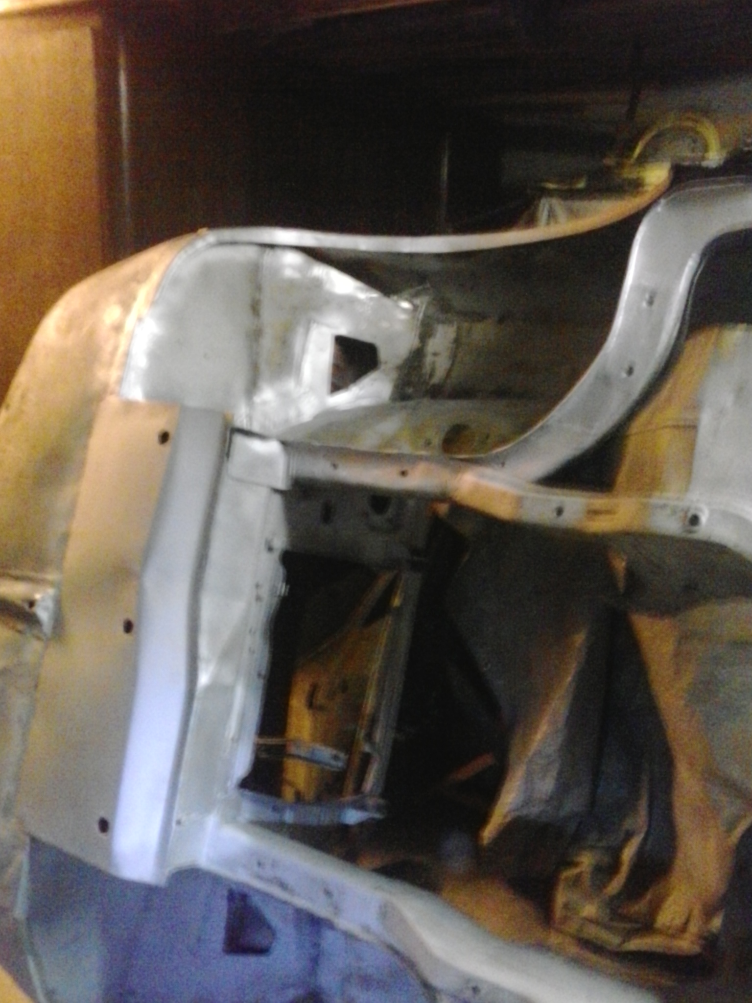

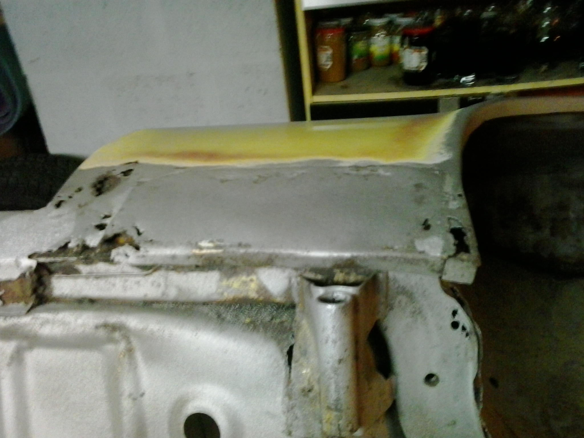

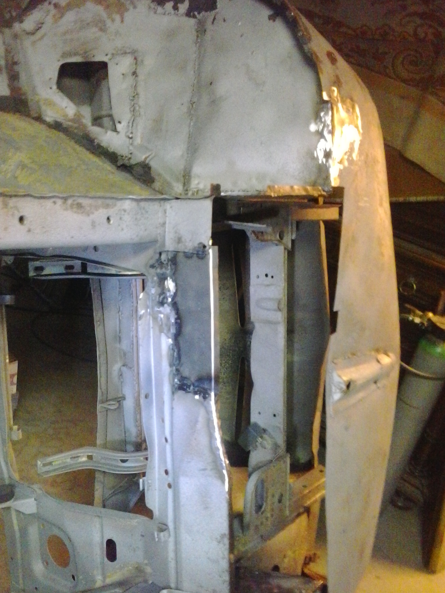

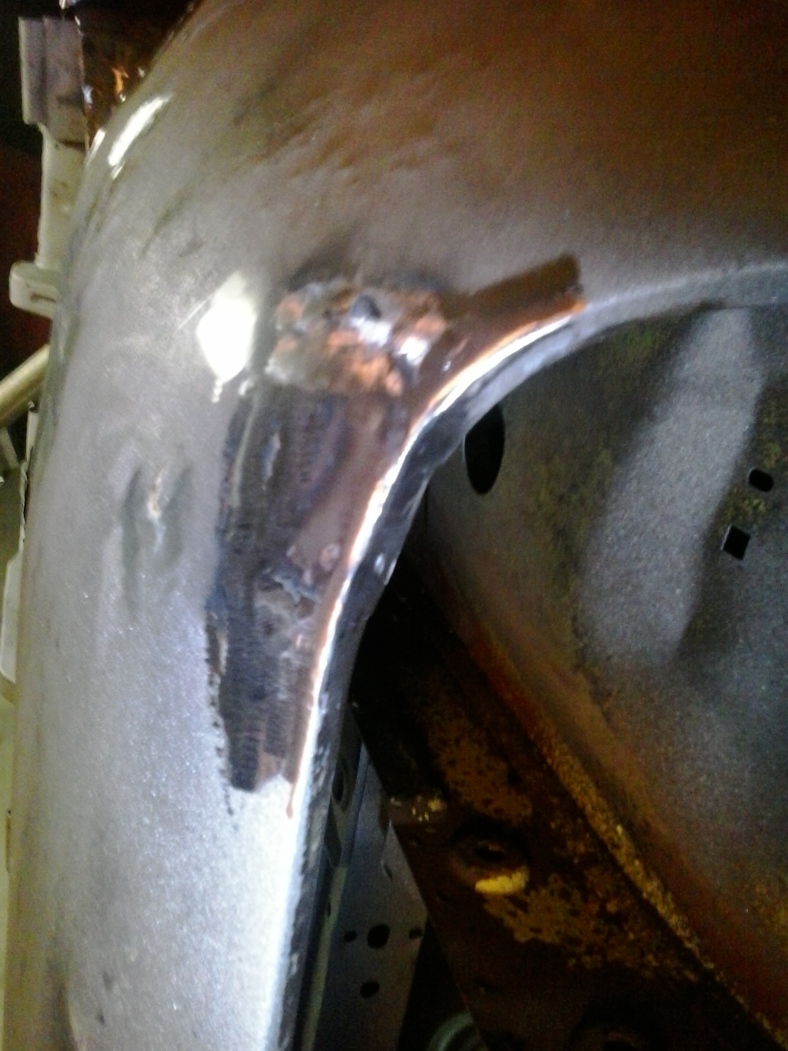

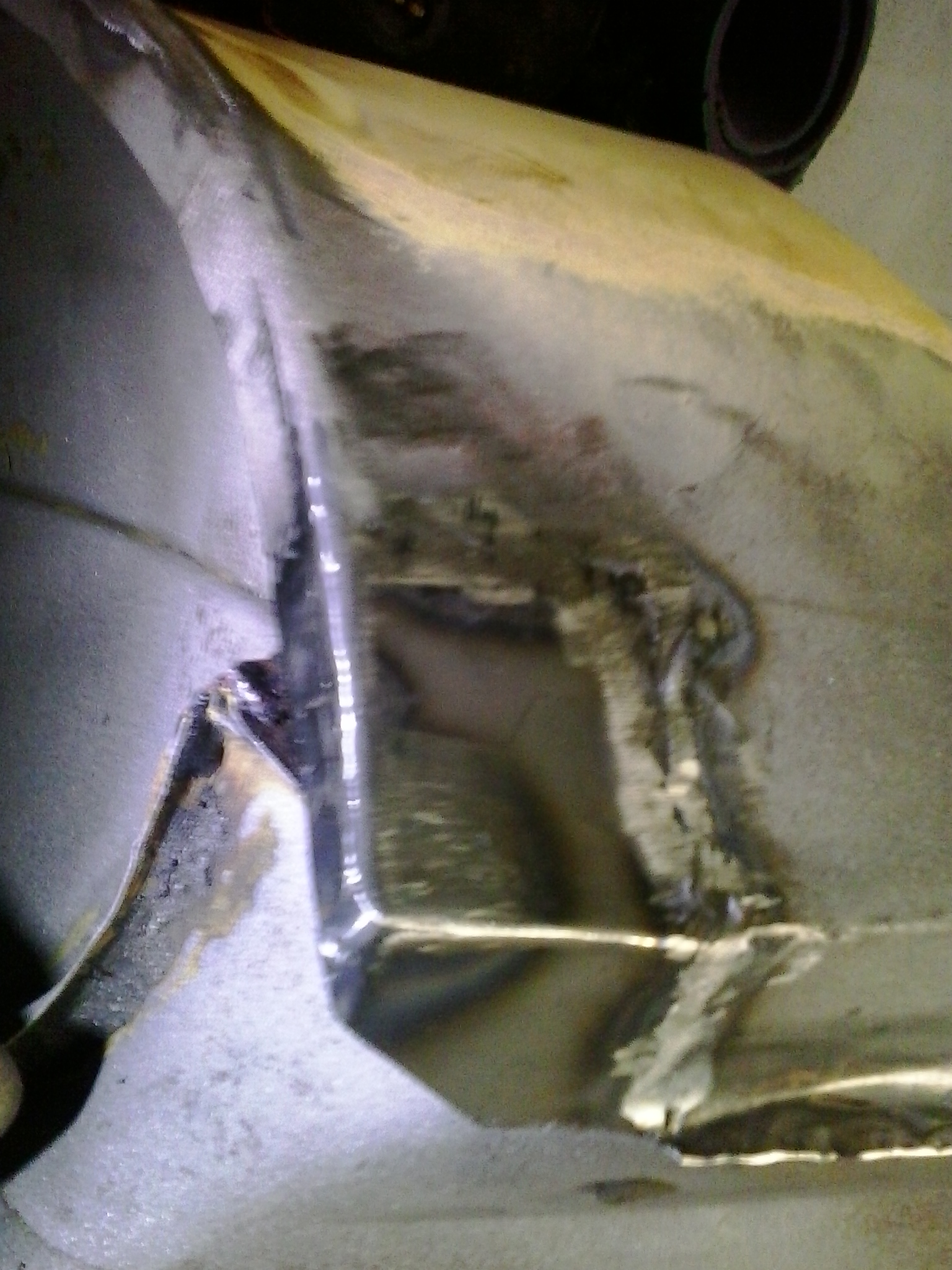

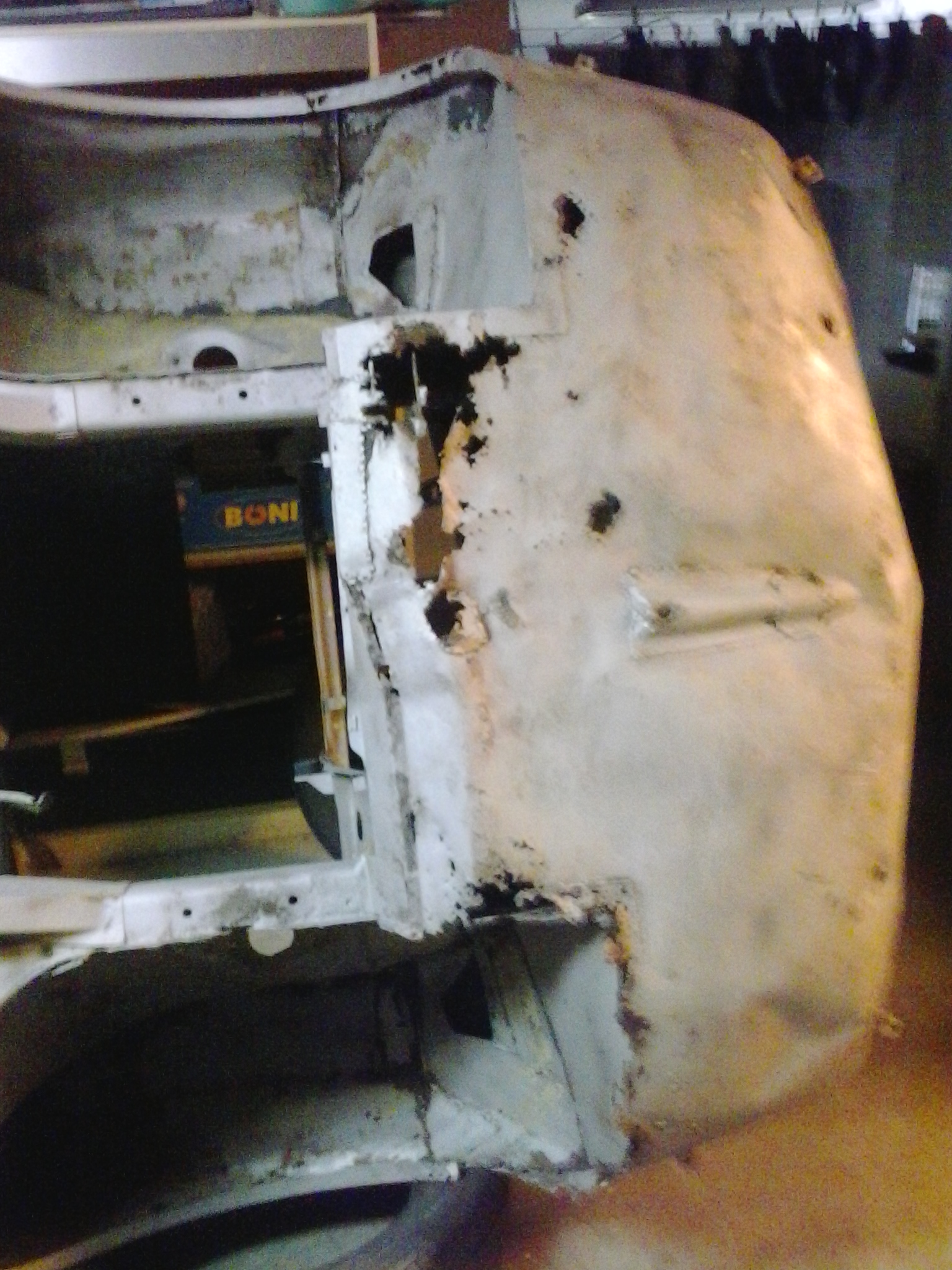

nog wat plaatjes gemaakt afgelopen tijd, het waren niet echt de gemakkelijkste moet ik zeggen..
stuk chassisbalk gemaakt

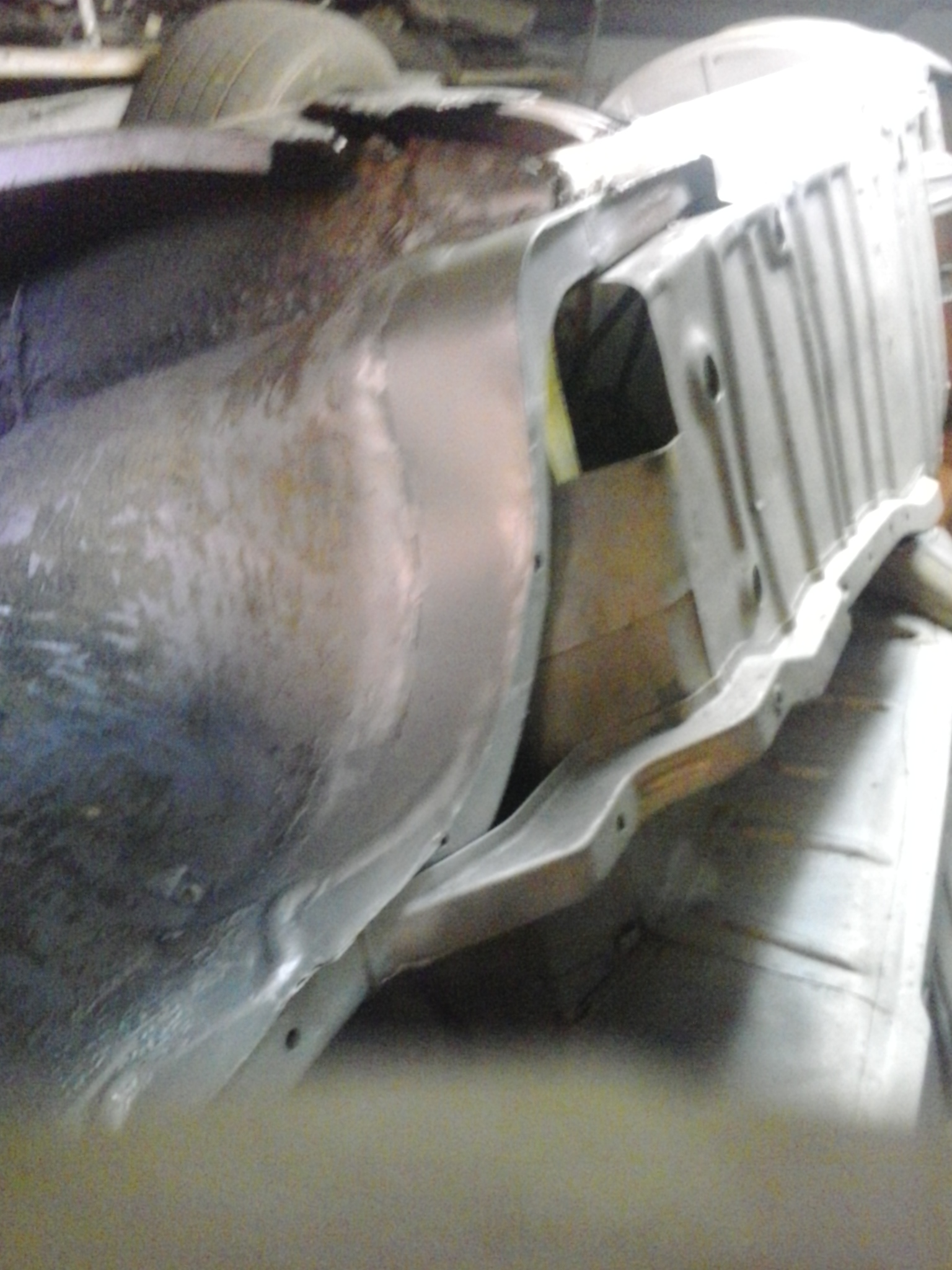

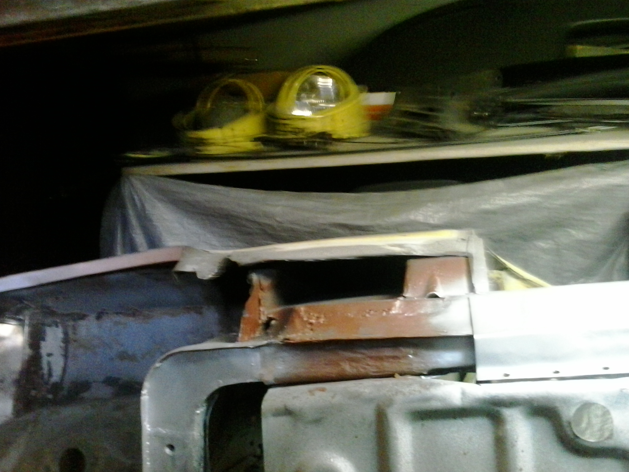

binnenkant wielkas linksvoor
de buitenkant van de chassisbalk

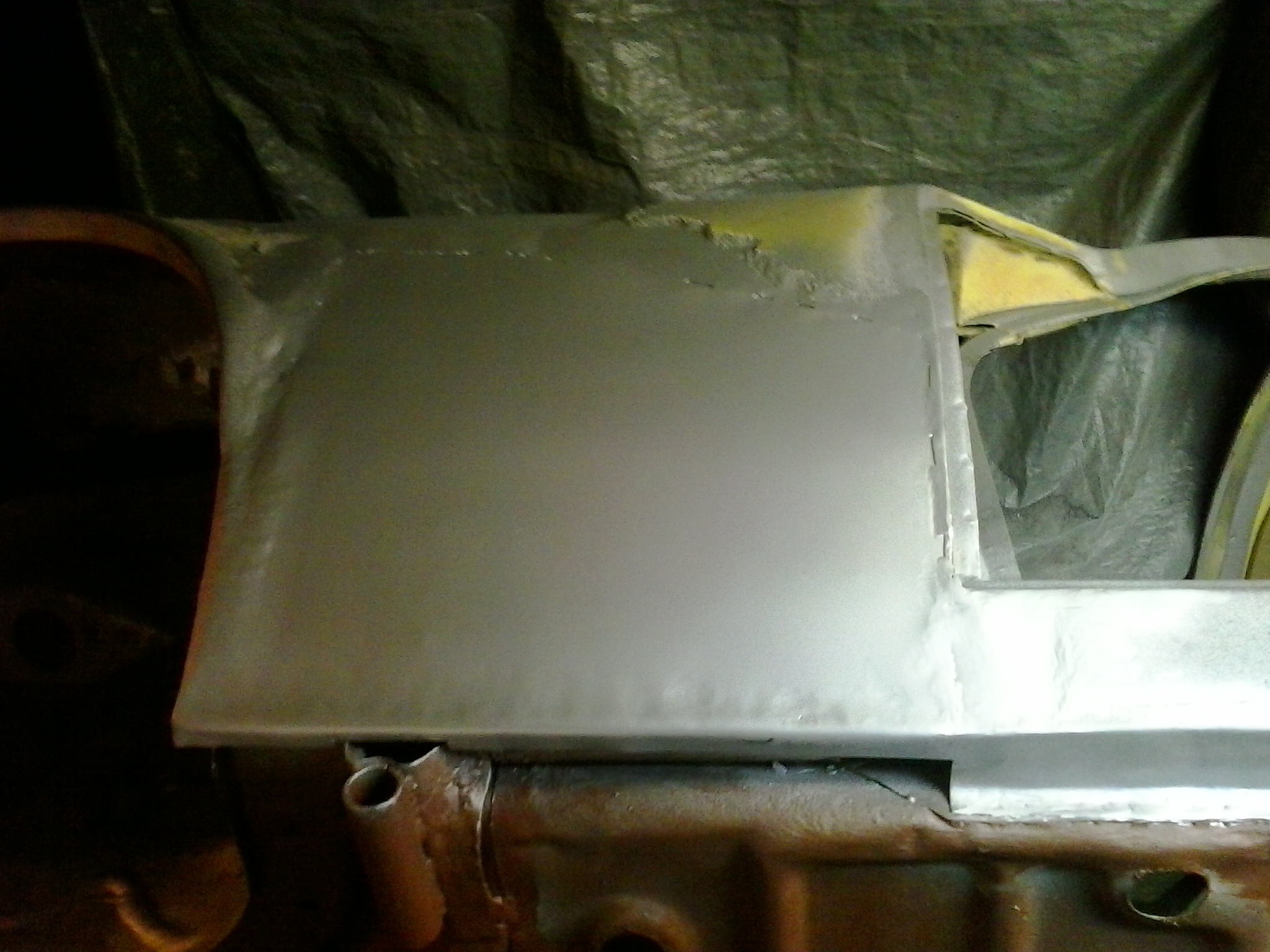

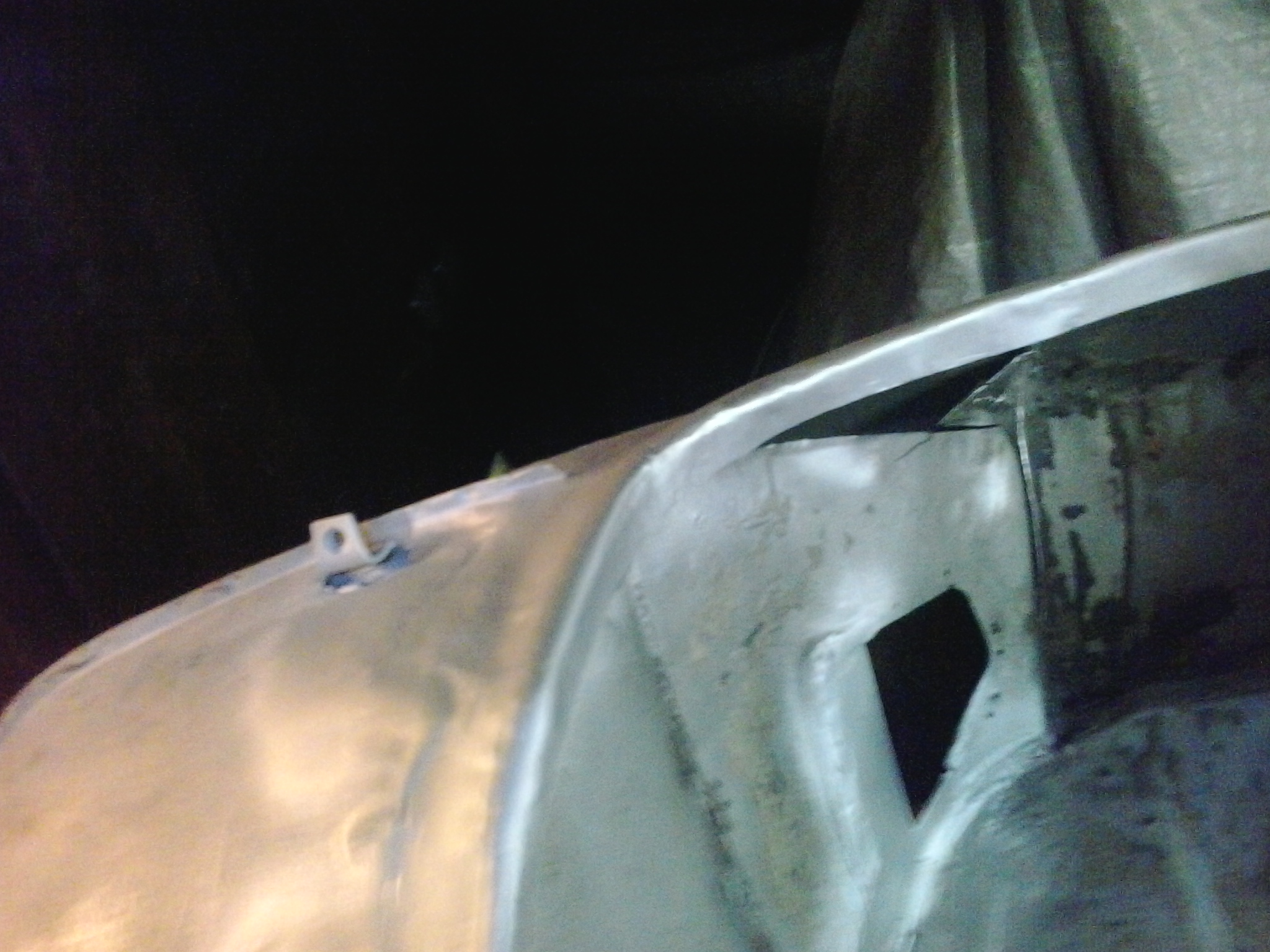

de koplampbak ook weeral dicht :)
toch al een halve wielrand terug!

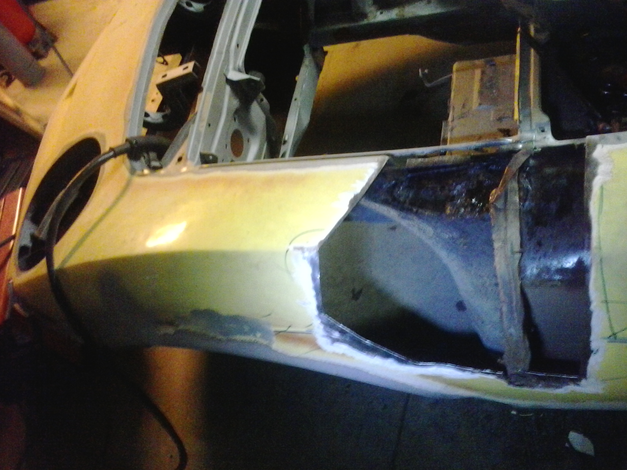

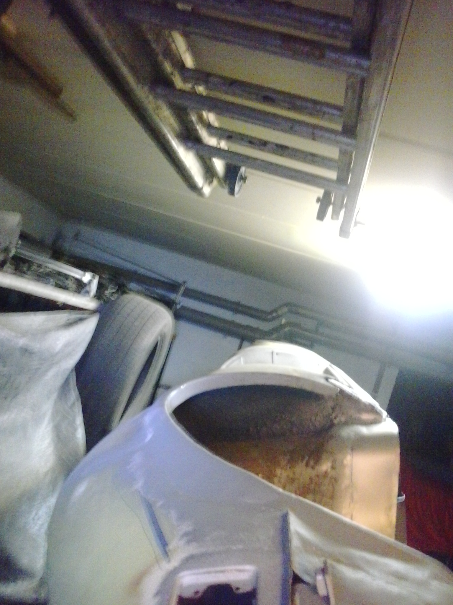

nog wat vooruitgang gemaakt afgelopen weken, sommige toffe werkskes, andere wat minder :)

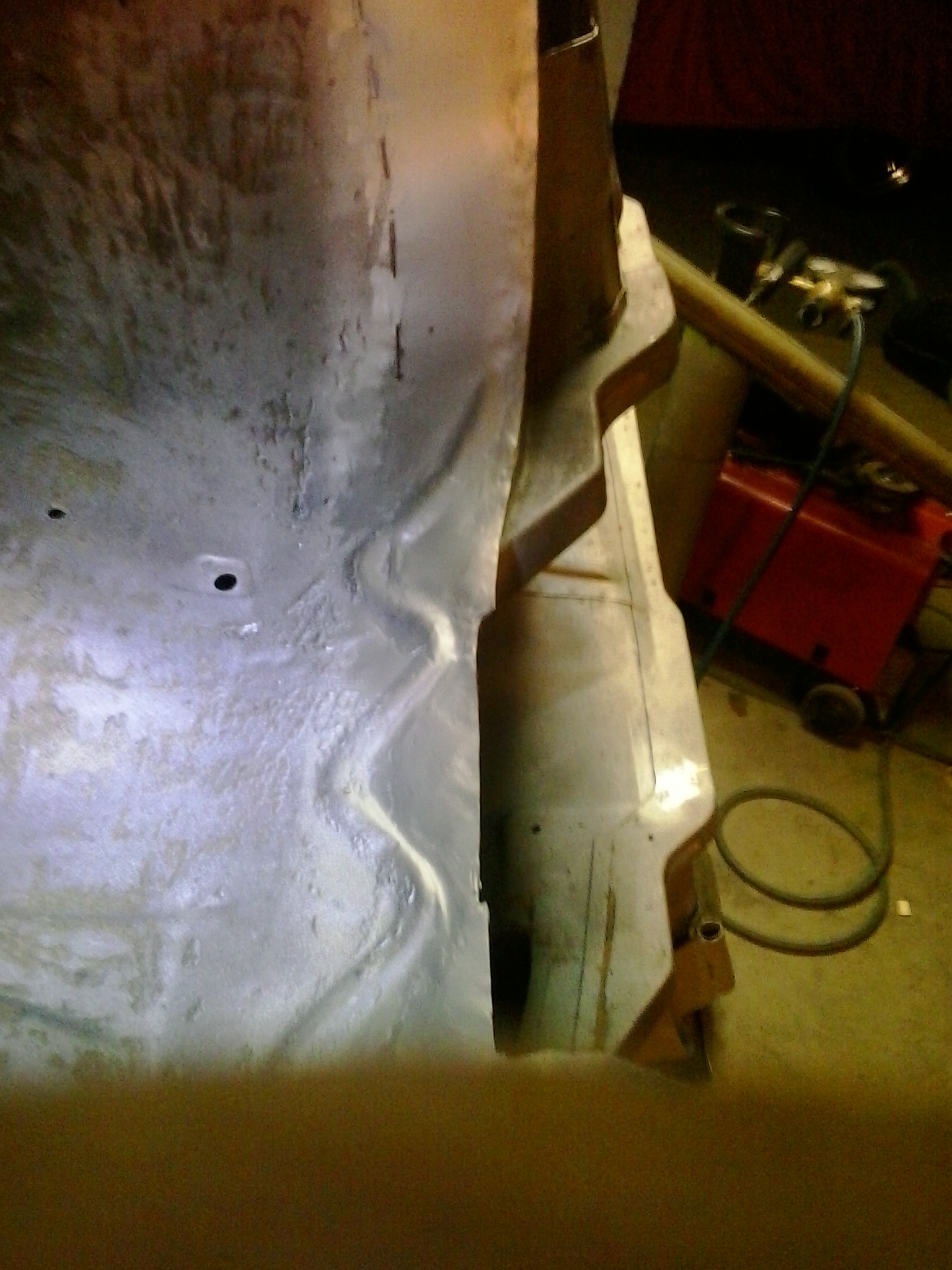

een stukske gardebou uitgesneden..
het uitgesneden stukje gardebou.. was nogal lapwerk!
onderste stuk van gardebou ingelast

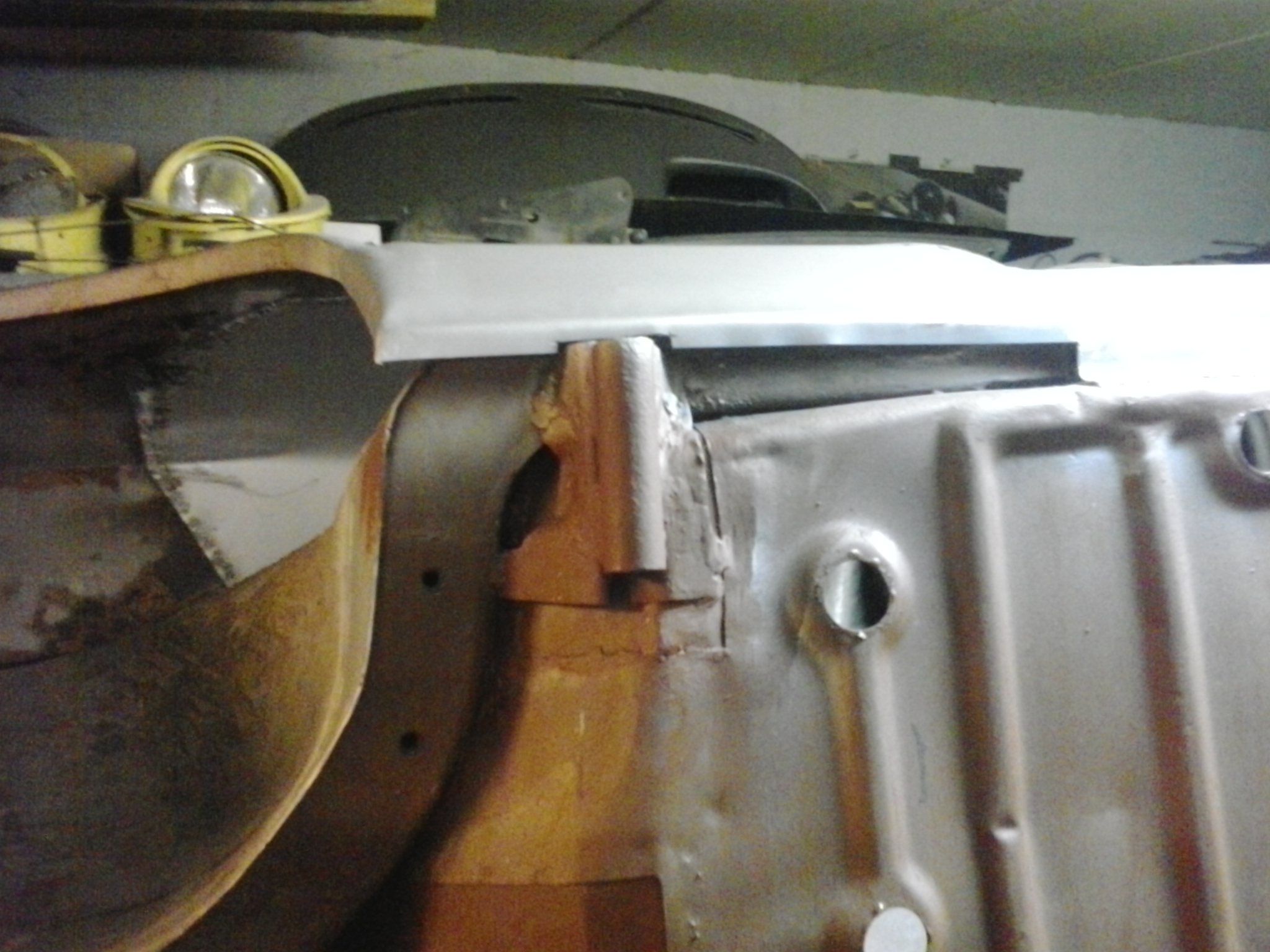

bodemplaat x kriksteun gemaakt

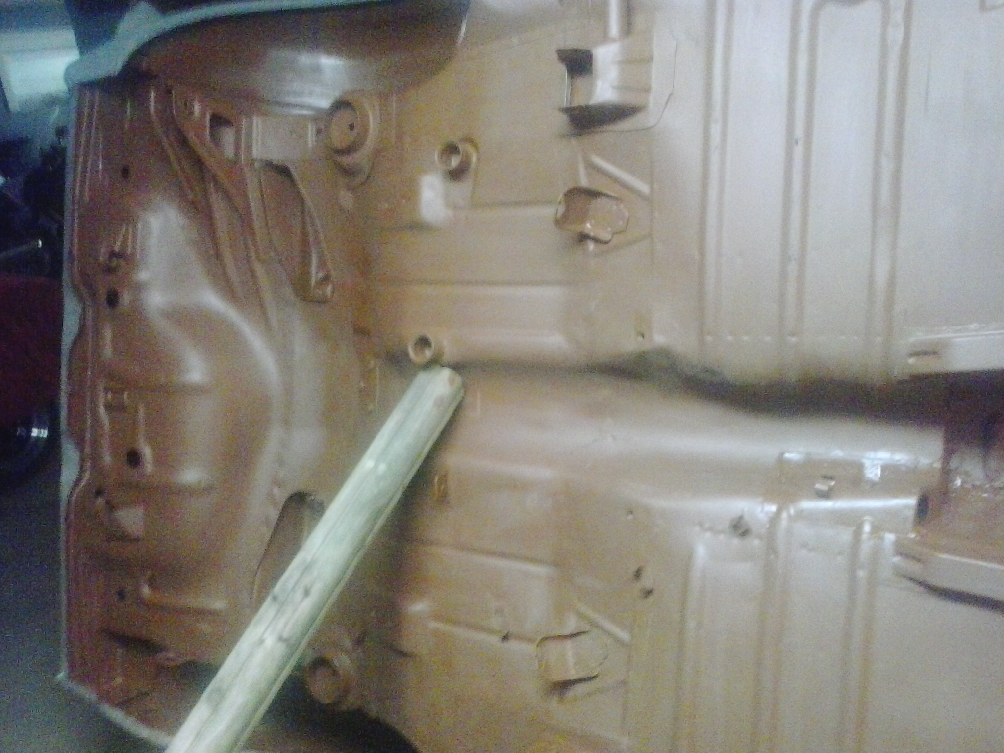

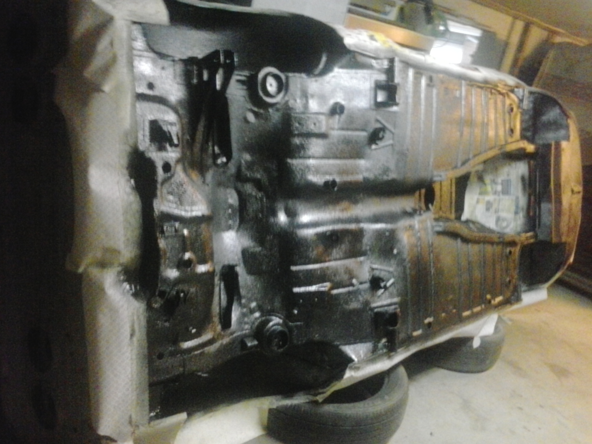

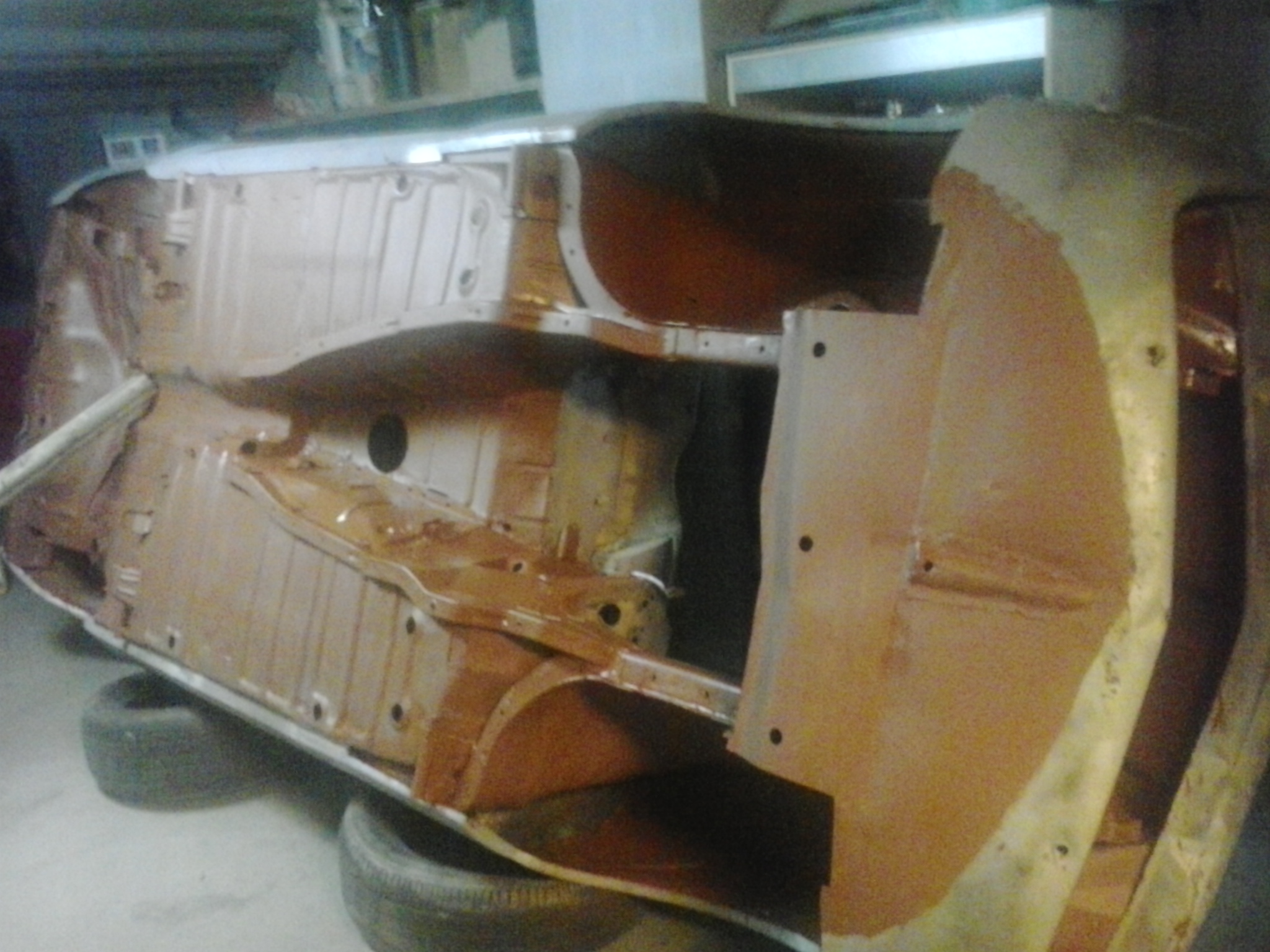

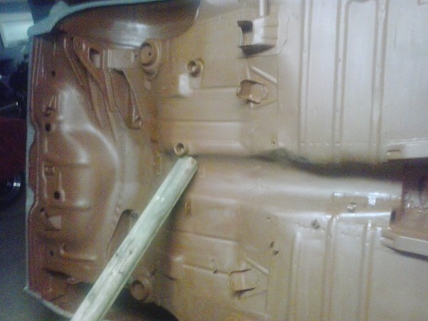

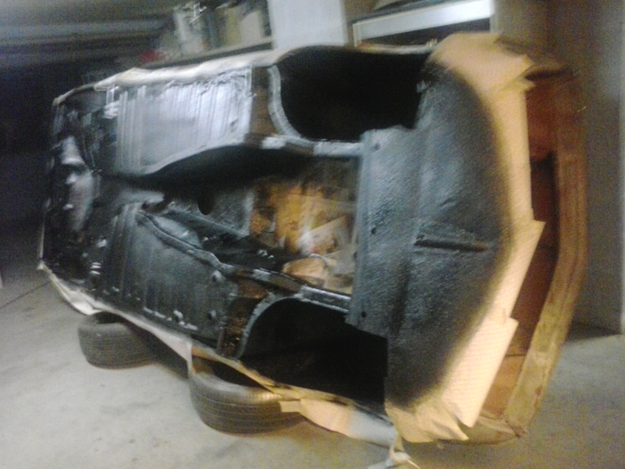

heel de bodem in rustoleum gezet
vandaag dan de rutex erop!
verder nog de achteras laten zandstralen, geverft x voorzien van nieuwe ophangingsrubbers, remleidingen, dichtingen,...
next is de vooras demonteren, alle verf x mastic van de carrosserie afhalen, epoxyprimer zetten enz..
