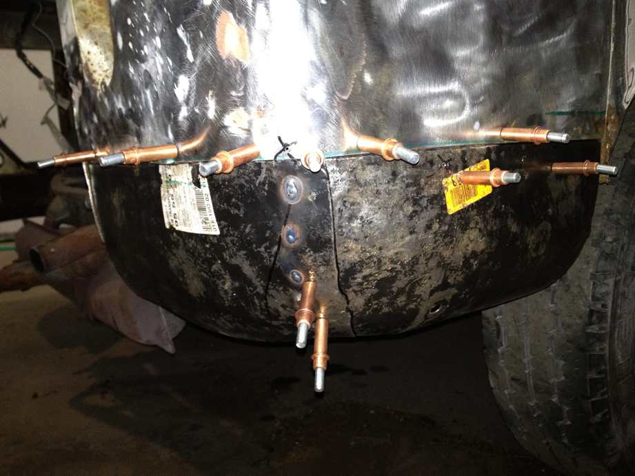

Lassen, met puntjes, anders trekt alles krom van de warmte.
De laspuntjes mooi afgeslepen, klaar om uit te mastikeren.

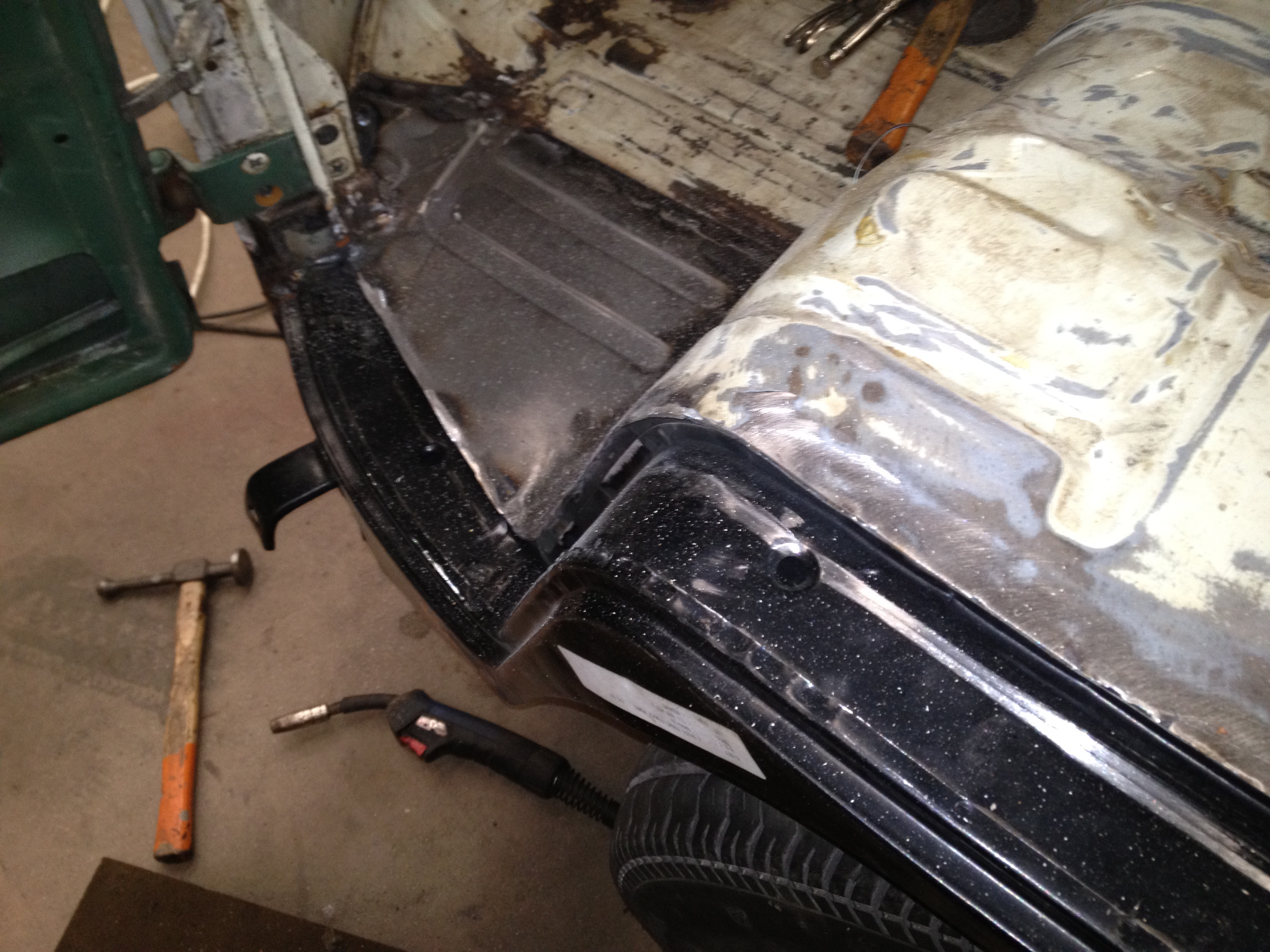

Nu, op verschillende plaatsen, het dak met het gootje aanpakken en dan is de cabine opgelast.
De cabine is opgelast, nu kunnen we aan de grote werken beginnen, de laadruimte.

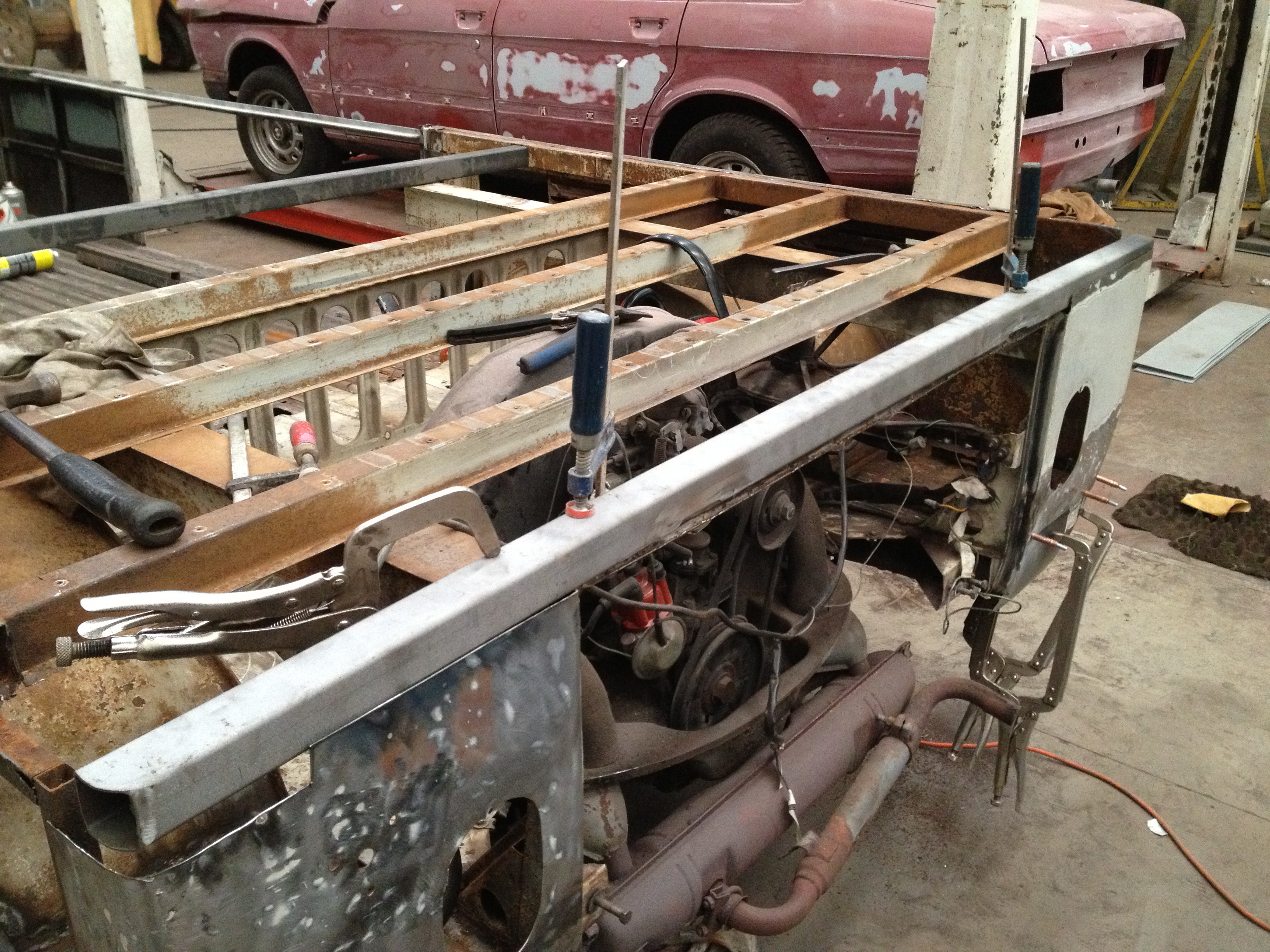

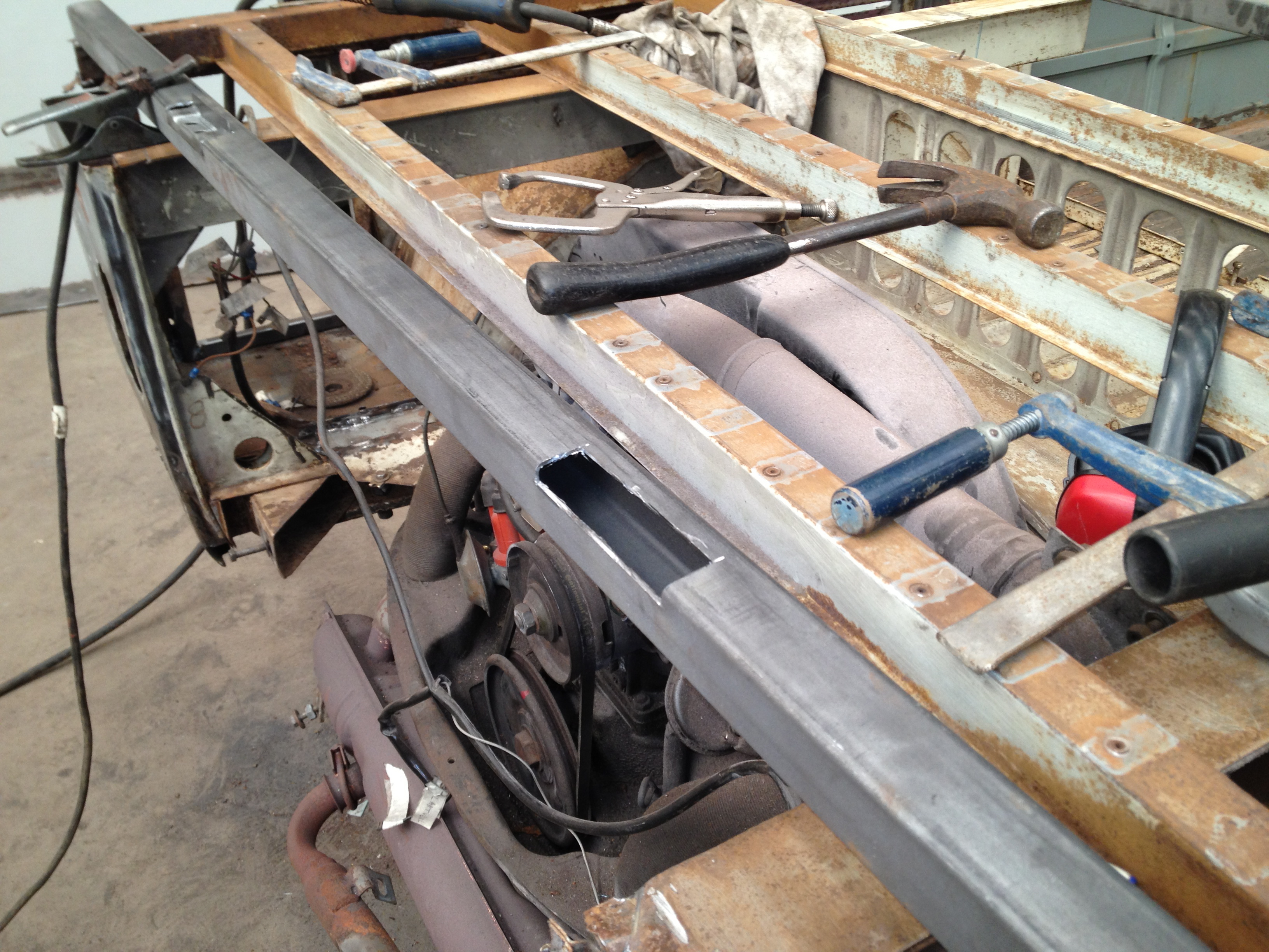

Nieuwe balk zelf namaken...
... en plaatsen.
... en plaatsen.
Passen, meten en nadenken hoe we het achteraan gaan aanpakken.
