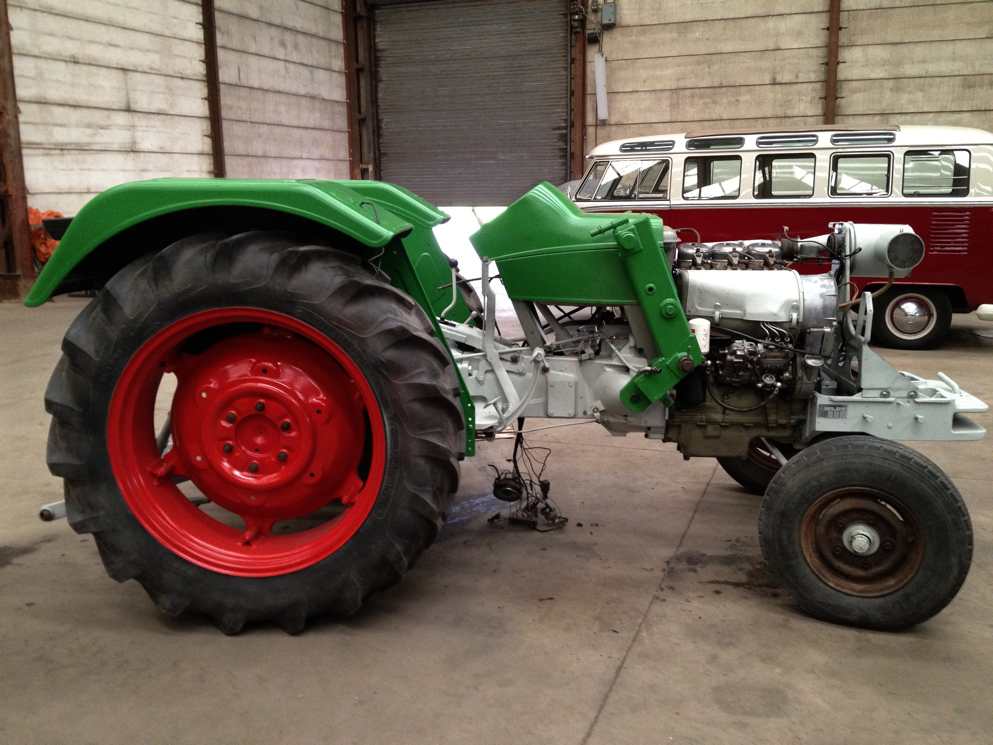

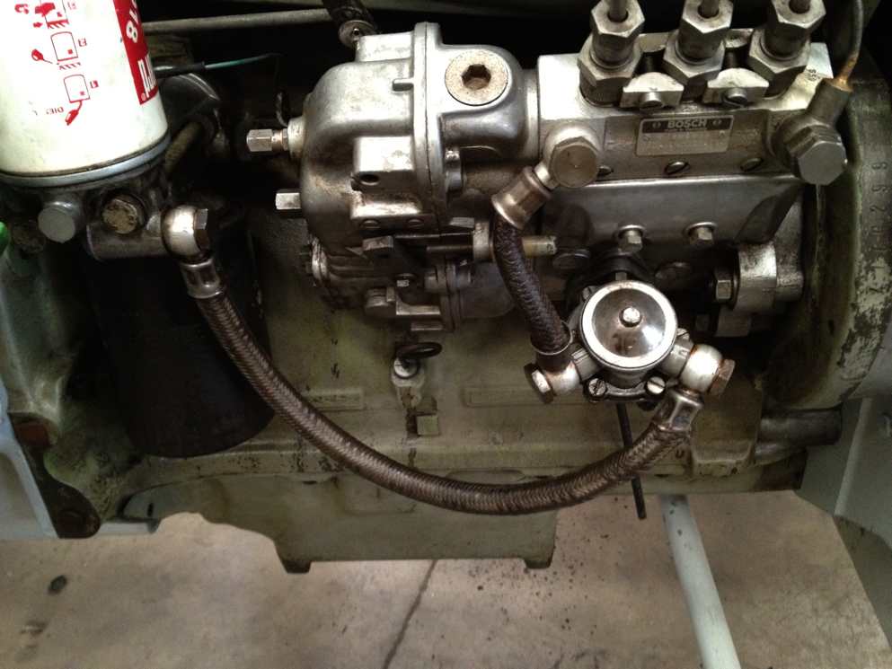

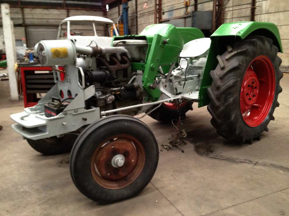

Aangezien het zomer wordt begint de tijd voor het afwerken van de tractor te dringen....
Maar, zoals je ziet, we zijn er bijna. Wat prutsen zoals uitlaat, dashboard en het opstarten moeten nog gebeuren.
