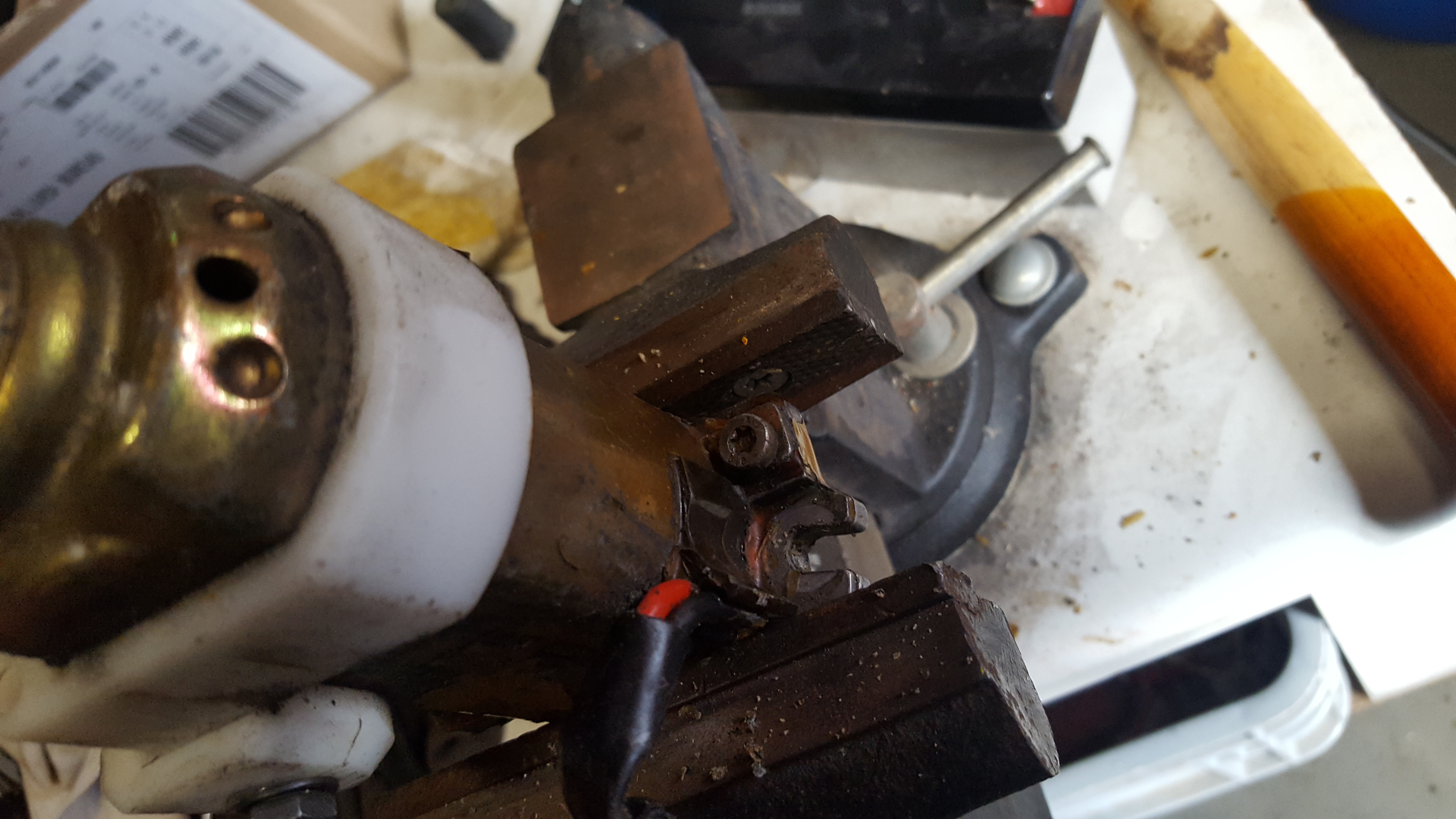

Met twee Torx T25 schroeven gaat hij open.
Twee torx T25 vijzen

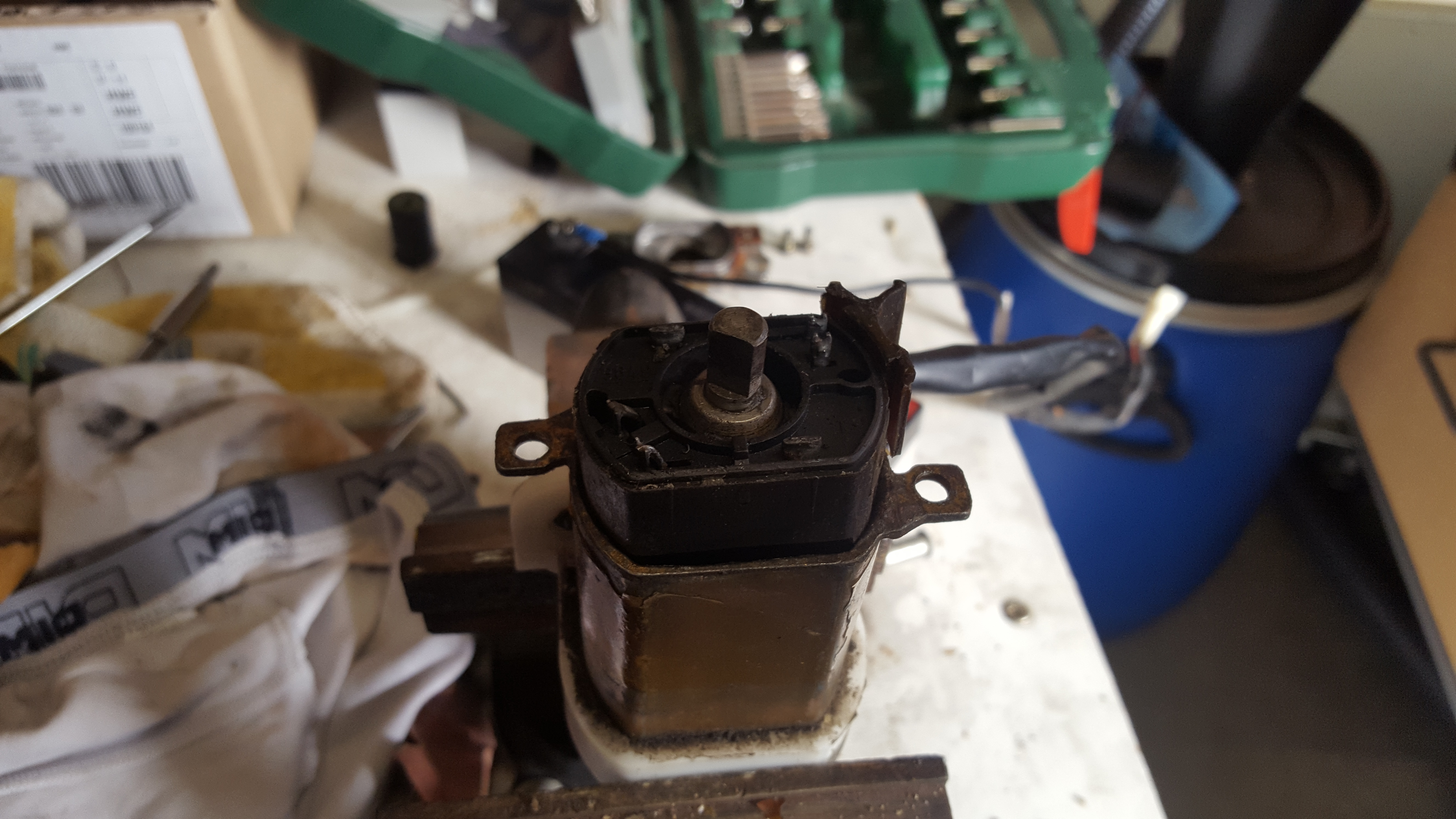

Het deksel komt er bij deze gemakkelijk af.
deksel eraf

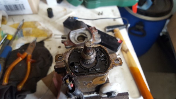

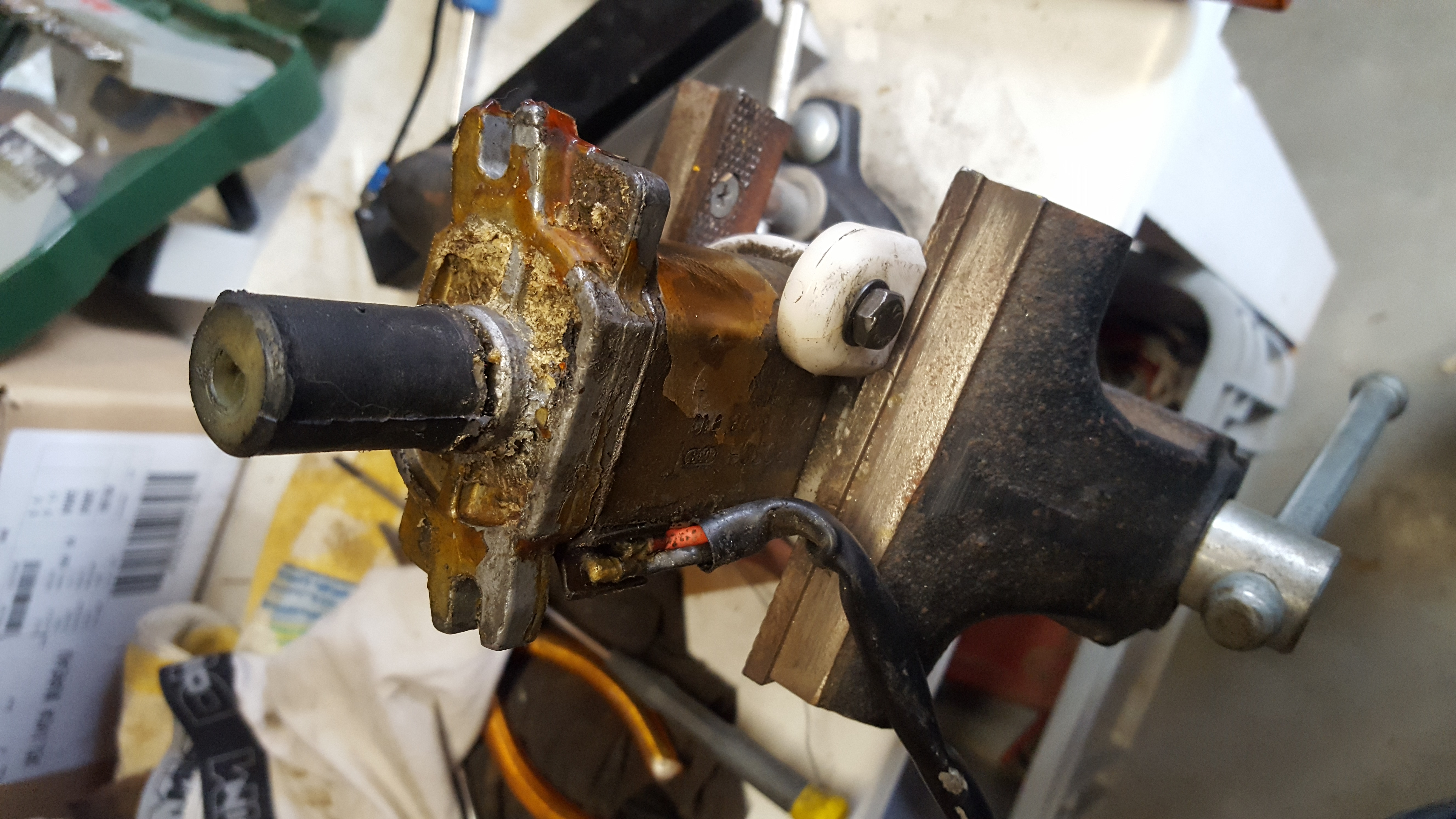

't is wat gepruts met een haakje aan ene kant en een hamertje aan de andere maar dan komt het stuk met de koolborstels los:
koolborstels eruit
koolborstels eruit

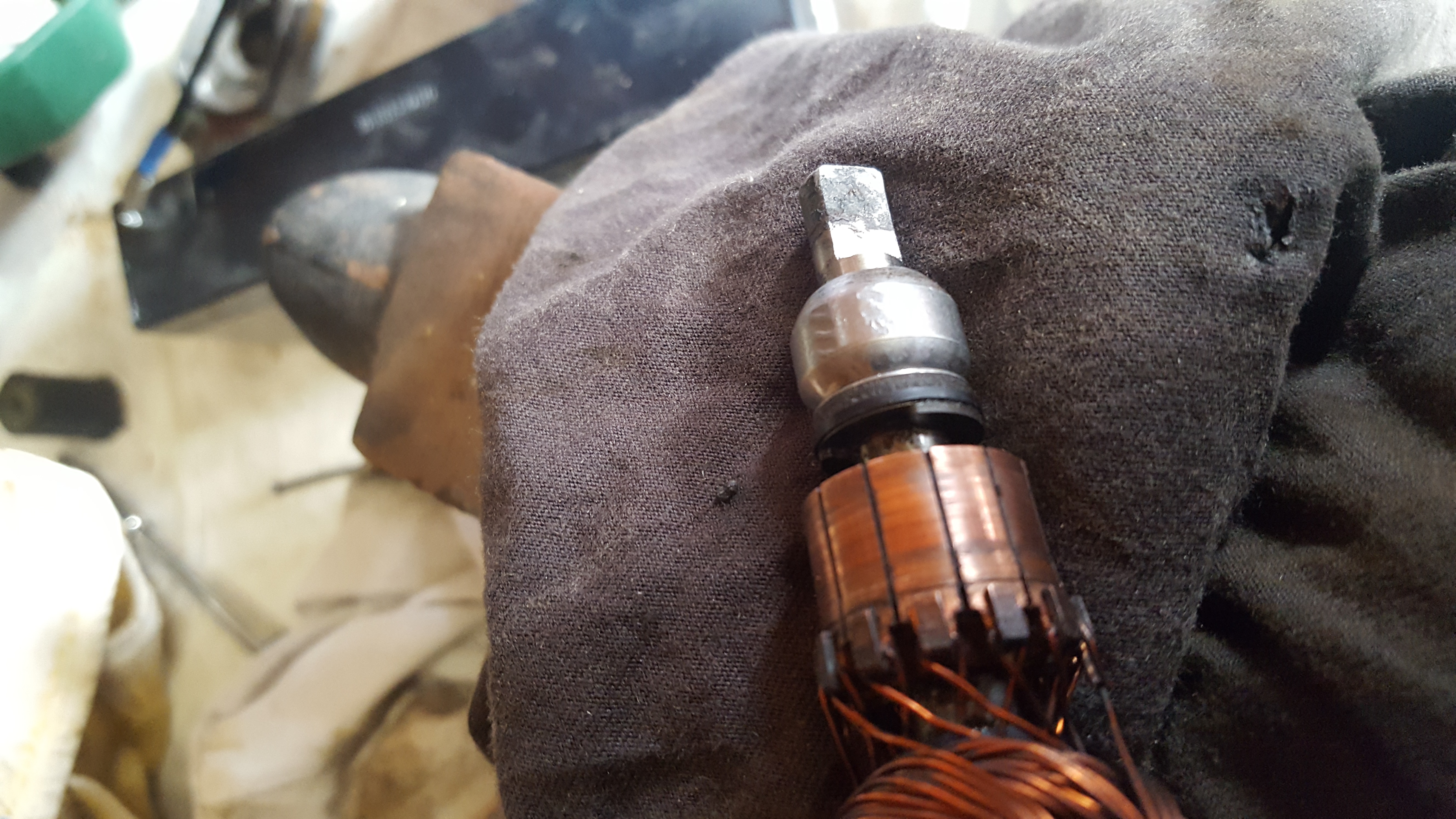

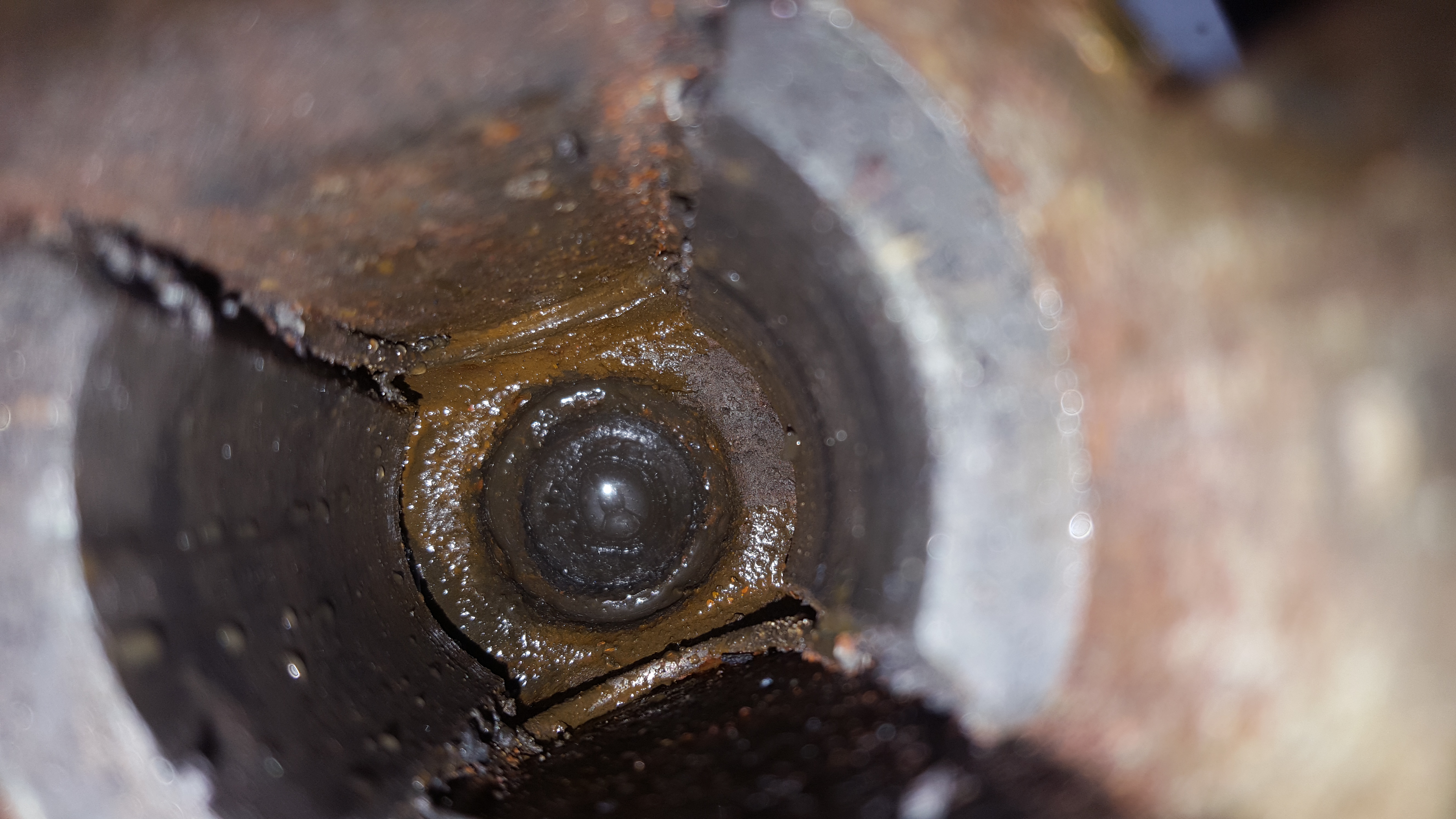

dan kan de rotor eruit en zien we de 'schade': de twee bussen boven en onderaan moeten vlot ronddraaien maar het zit allemaal vast.
rotor eruit
rotor eruit

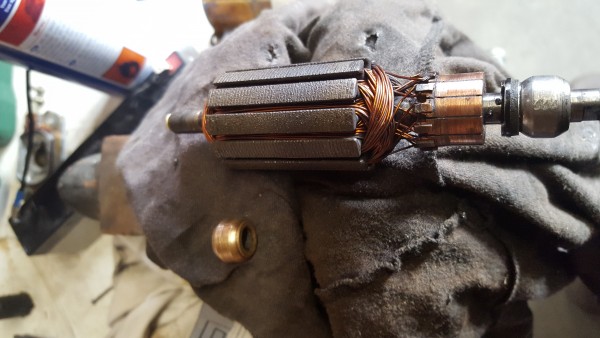

Wat WD40 en wat gepruts verder is de onderste bus eraf, de as moet verder schoongemaakt worden zodat de bus er vlotjes over draait.
De bovenste bus wordt omhoog gehouden door een clips en wat ringen.
clips
clips
clips
clips
Die clips doe ik er eerst af zodat ik de as onder de ringen kan proper maken.

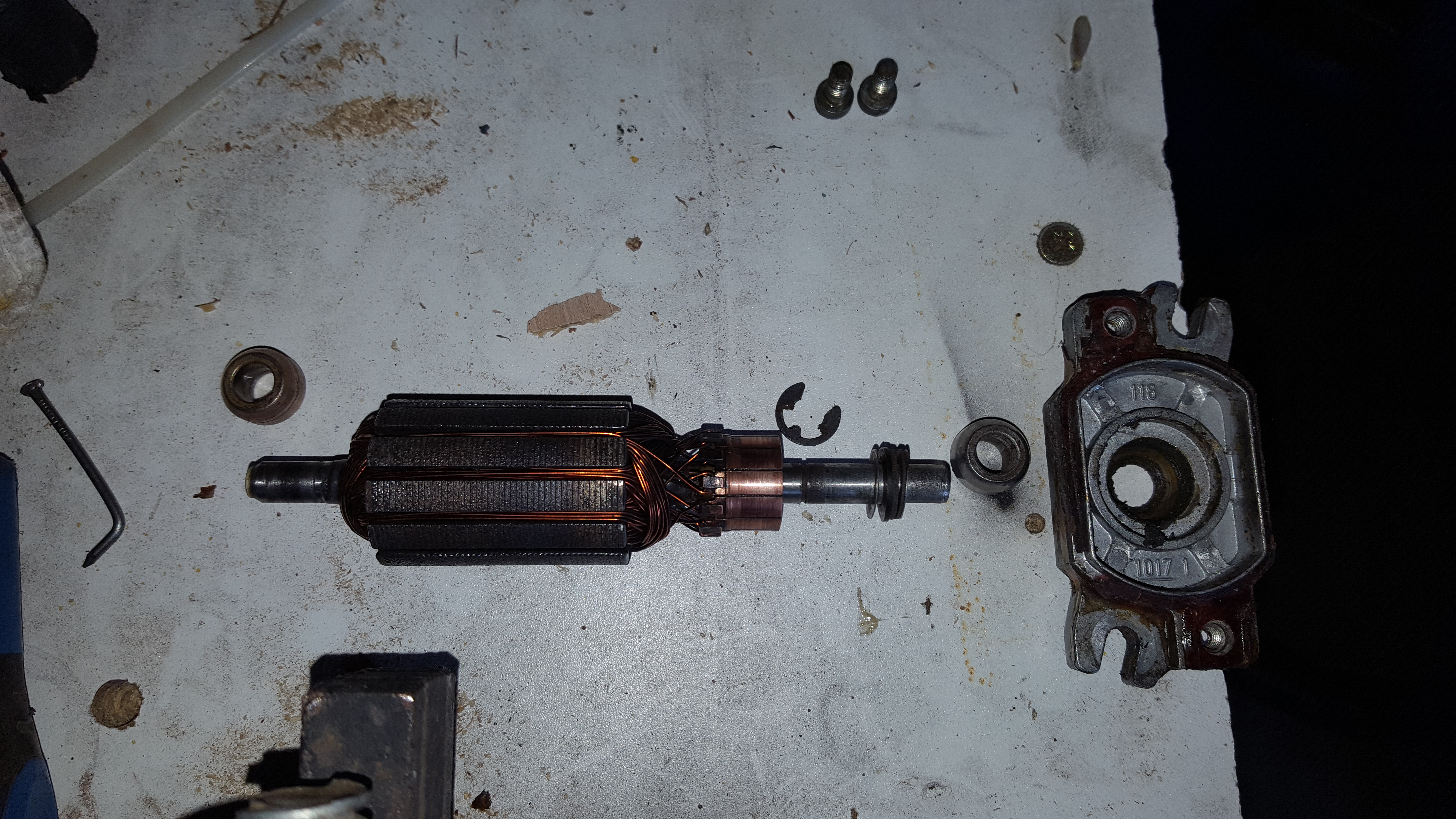

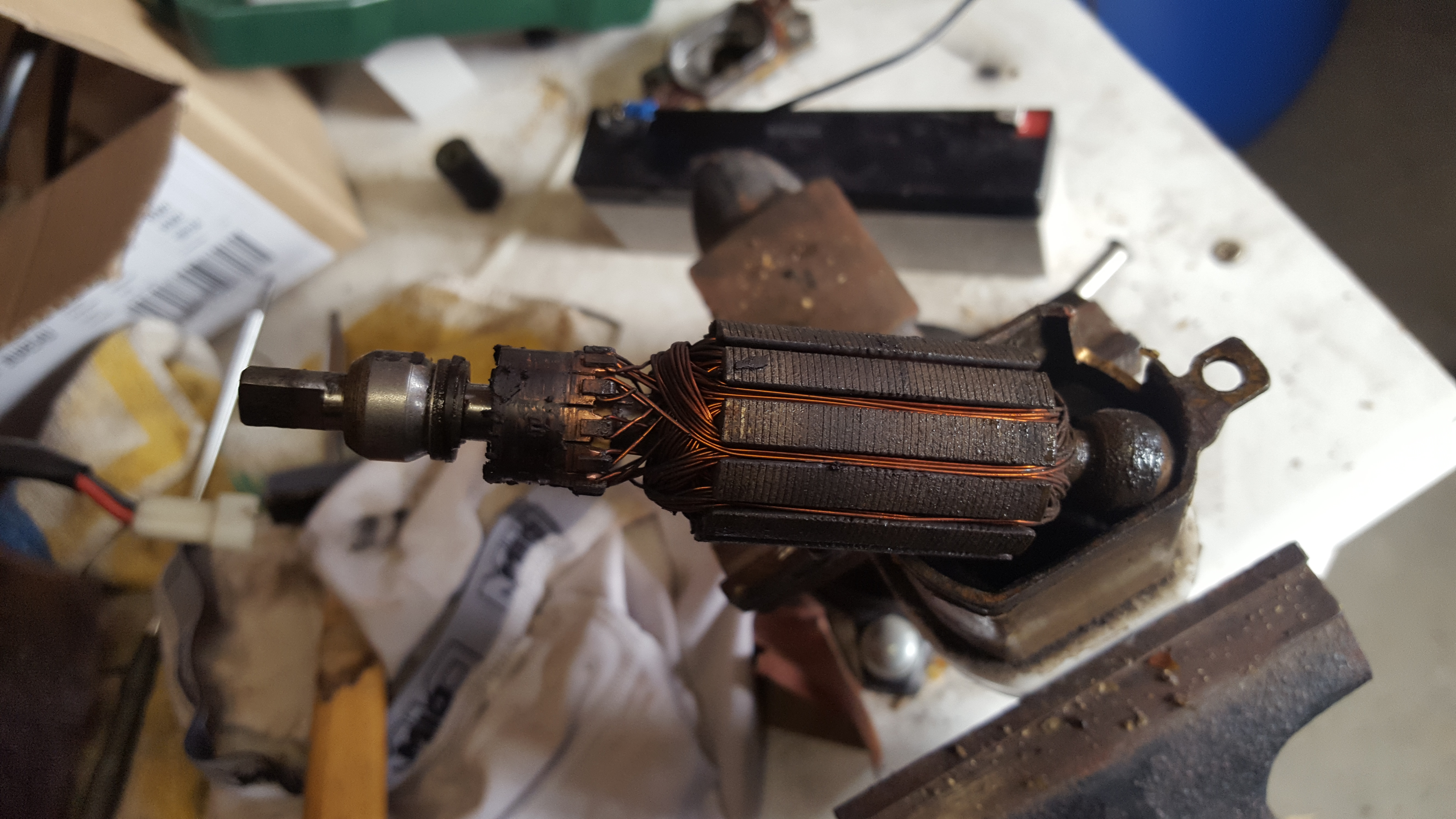

Dit is het voorlopige resultaat van de demontage van de rotor:
de rotor
de rotor

Ondertussen zo goed en zo kwaad mogelijk gereinigd, ingevet en terug gemonteerd, De eerste is vrij goed gelukt, aan de tweede was precies al geprutst. Voorlopig werkt het, vervangen kan nog altijd. Onderdelen van de motoren zijn helaas niet meer te verkrijgen.
