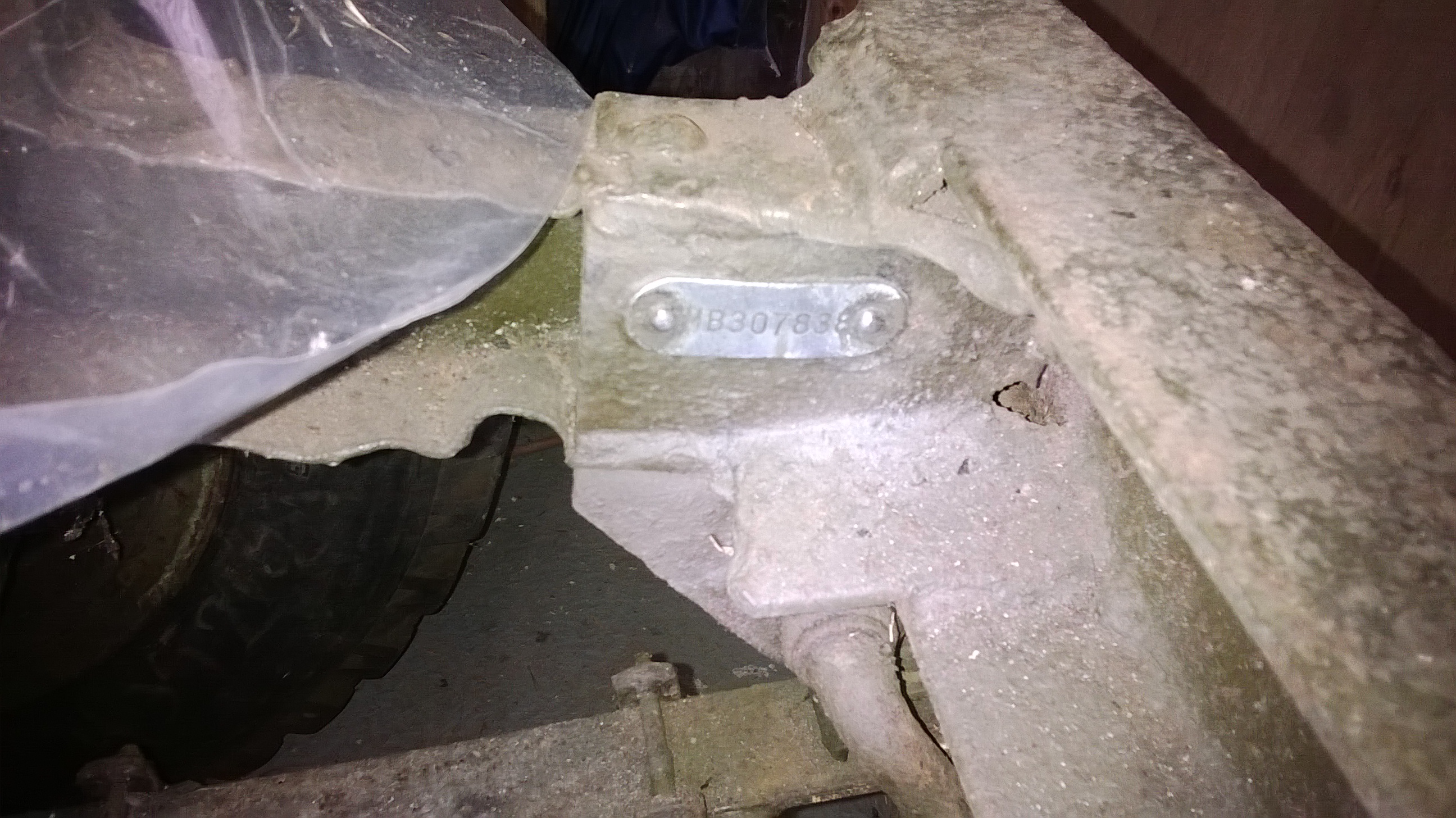

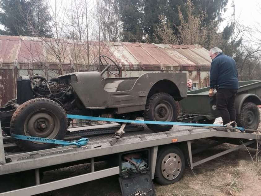

Hoi Frank,

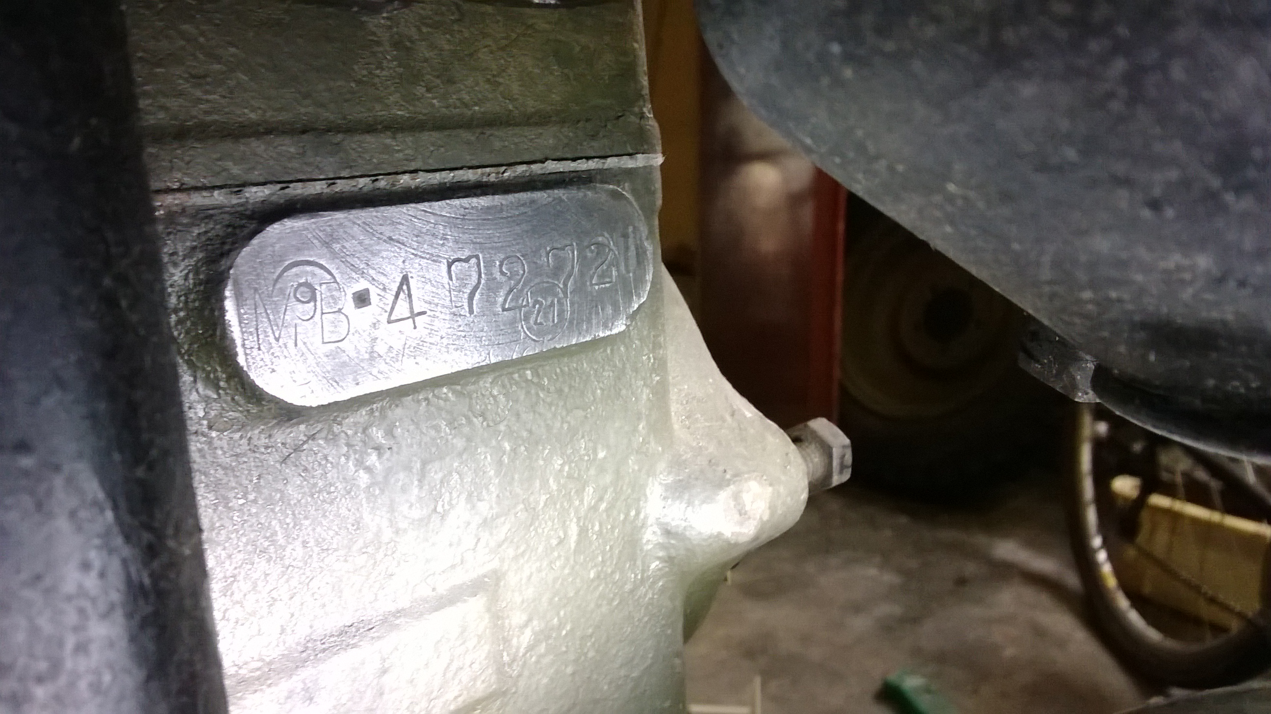

Wat je gevonden hebt is moeilijk te identificeren.
De papieren en het chassisnummer zijn van een CJ 2a van 1947. Het motornummer lijkt me van 1944 te zijn (GPW....).
De kas en de grille lijken duidelijk van een militaire Willy's te zijn, maar zouden ook van een heel vroege CJ 2a kunnen zijn. Tot ongeveer de 30000 ste CJ2a, waren die voorzieningen voor een spade en bijl aanwezig aan de bestuurderskant, omdat de eerste 2a's veel Willy's onderdelen gebruikten.
Veel succes met de puzzel
Re: Wilys jeep gevonden!!!!!!!!

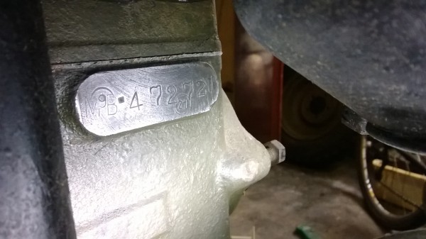

Als ik voort ga op de papieren hebben ze het motor Nr. gebruikt om de willys in te schrijven.
Eerste inschrijving 1943.
Na modder en vet van een eeuw verwijderd te hebben is het idetificatieplaatje te voorschijn gekomen.
PRODUCTIE DATUM   01/45 als ik goed kan zien.

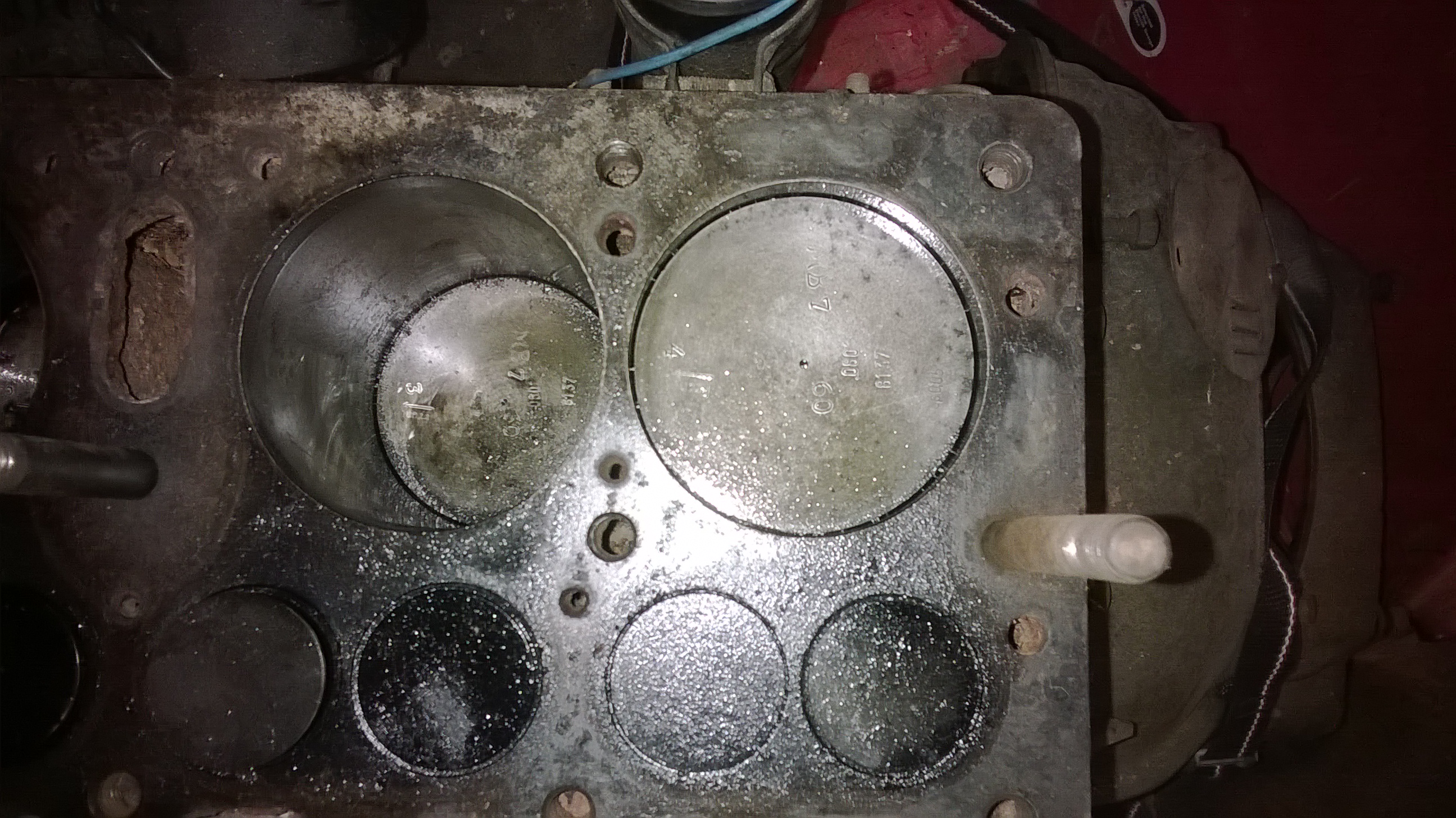

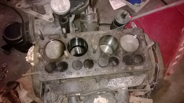

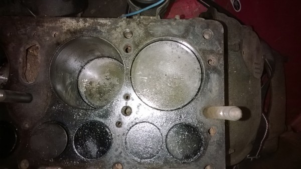

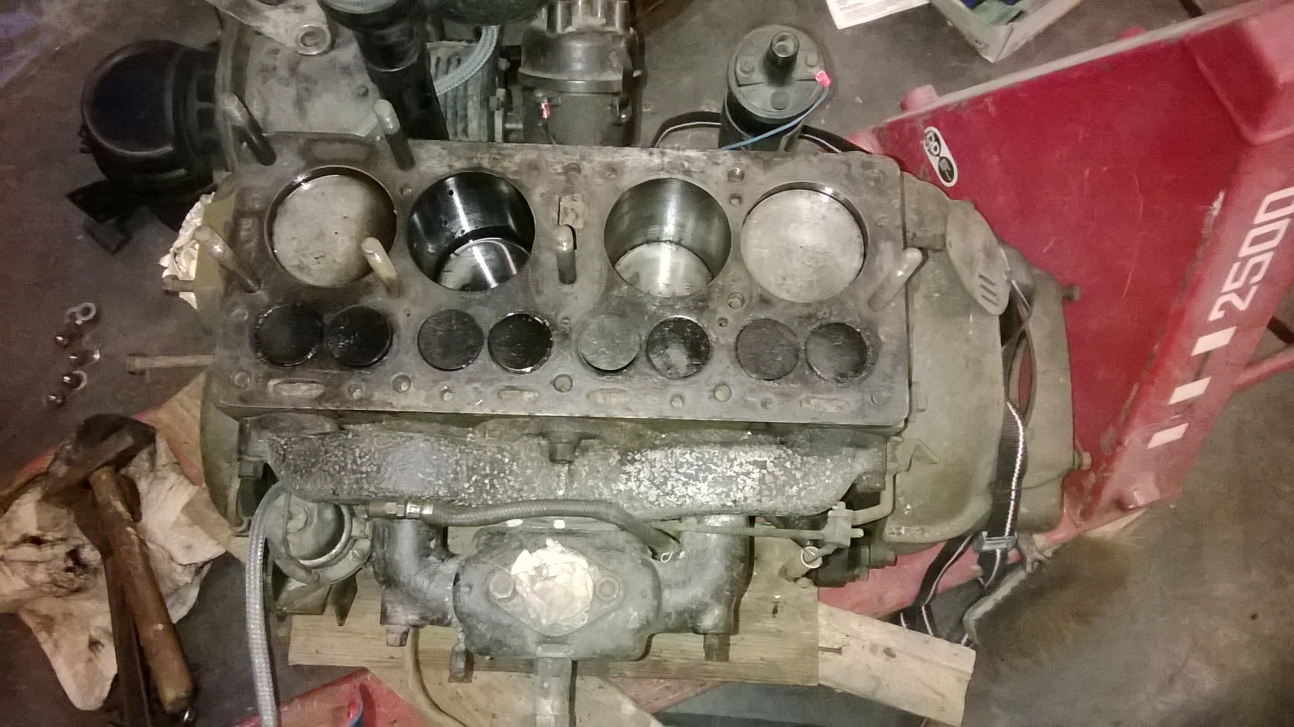

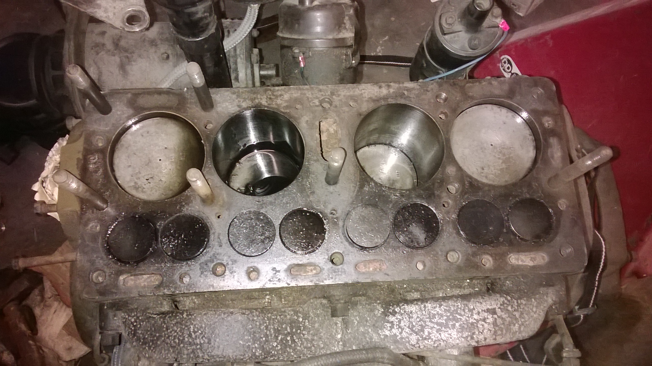

Pistons zitten muurvast,kan er iemand mij suggesties geven om deze los te krijgen?????
olav
Berichten: 28
Lid geworden op: 06 feb 2011, 21:01
Bericht door olav »
WD 40 in de cilinders spuiten en nachtje laten trekken.
Cola in kappen en enkele dagen laten weken, ik heb vroeger zo eens de zuigers losgekregen.

Gered van de sloop.

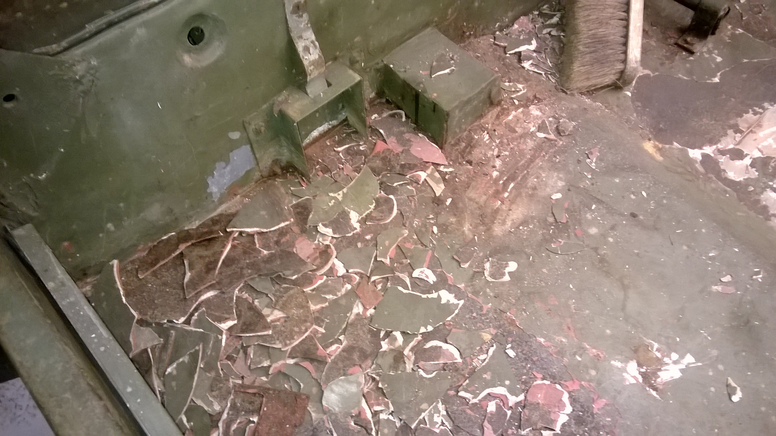

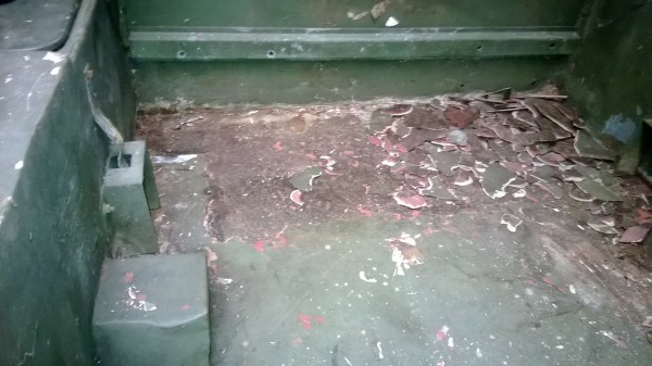

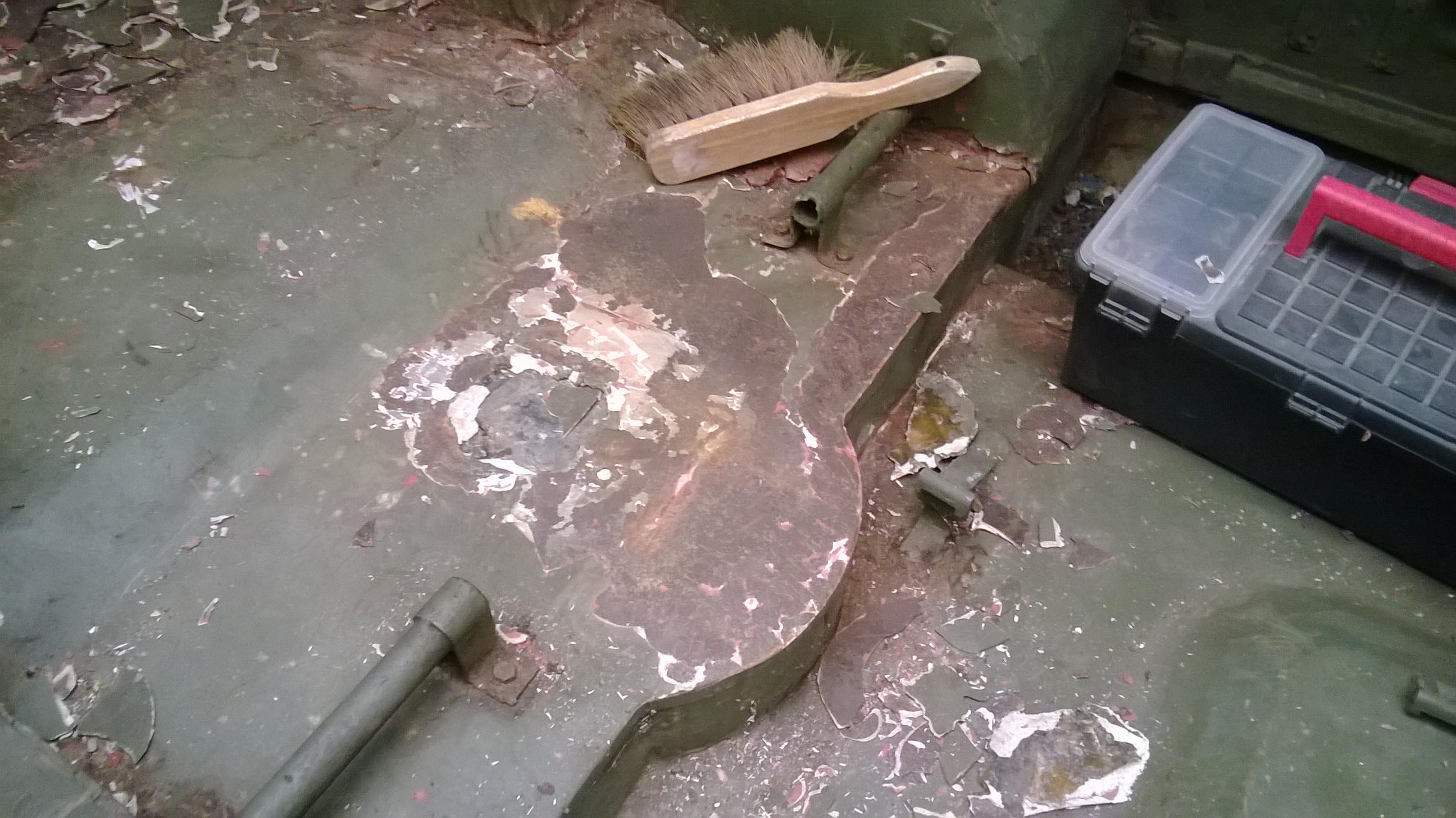

Begonnen aan body Willys,
Plamuur,plamuur en nog eens plamuur!!!!
