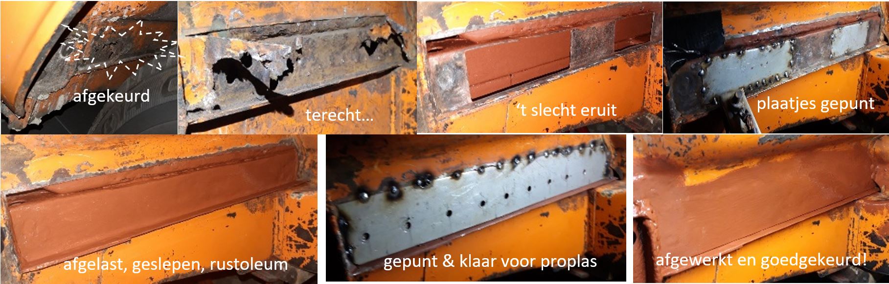

afgekeurd, tijd voor laspret
In 't verleden ging ik meestal op ne frisse maar zonnige maandag morgen naar de keuring.
Deze keer op ne regenachtige vrijdag den 13e met COVID maatregelen, ... en jawel, afgekeurd :x
Maar ik moet toegeven, ze hadden gelijk, het was ni den 1e keer dat ik er opmerkingen over kreeg.
Deze keer dan maar ineens alles wat ze ni top vonden (en iets meer) opgelost.
En nu terug een groen papierke, zonder enige opmerking: just gelijk als nief :D

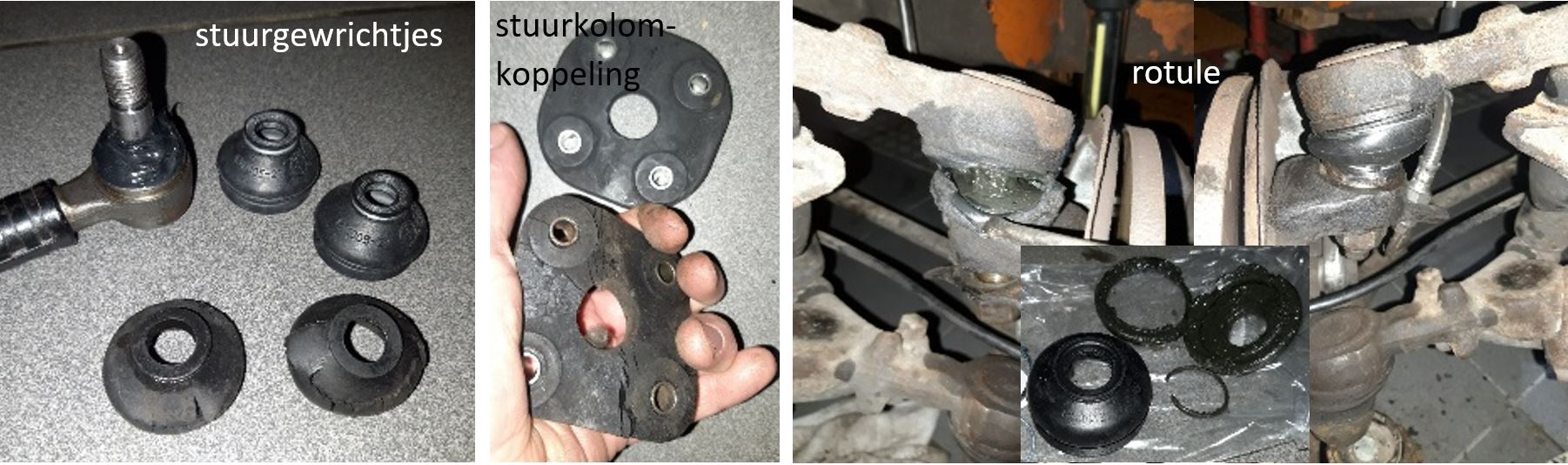

opmerking over gebarsten rubbers stuurgewricht, de rest hadden ze niet gezien, maar eigenlijk erger...
hier was 'm voor afgekeurd, na wat kloppen en wringen zaten ze er door...

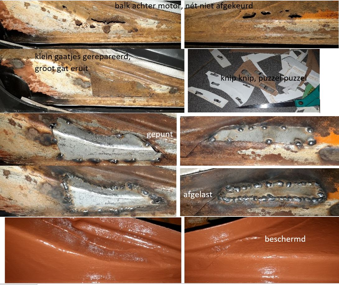

over de balk achter de motor was ook al een aantal keer gezaagd, tot nu toe zonder drama

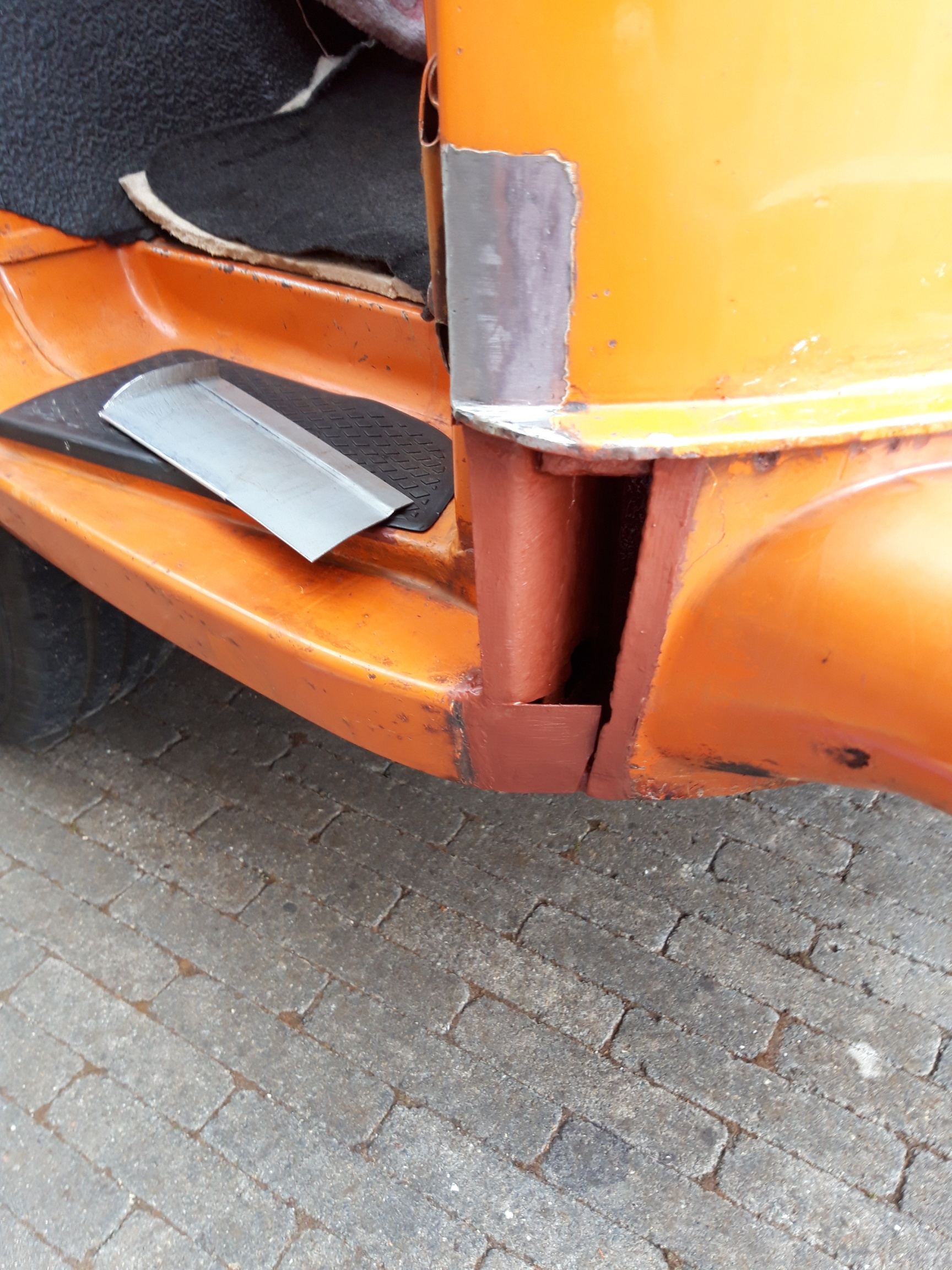

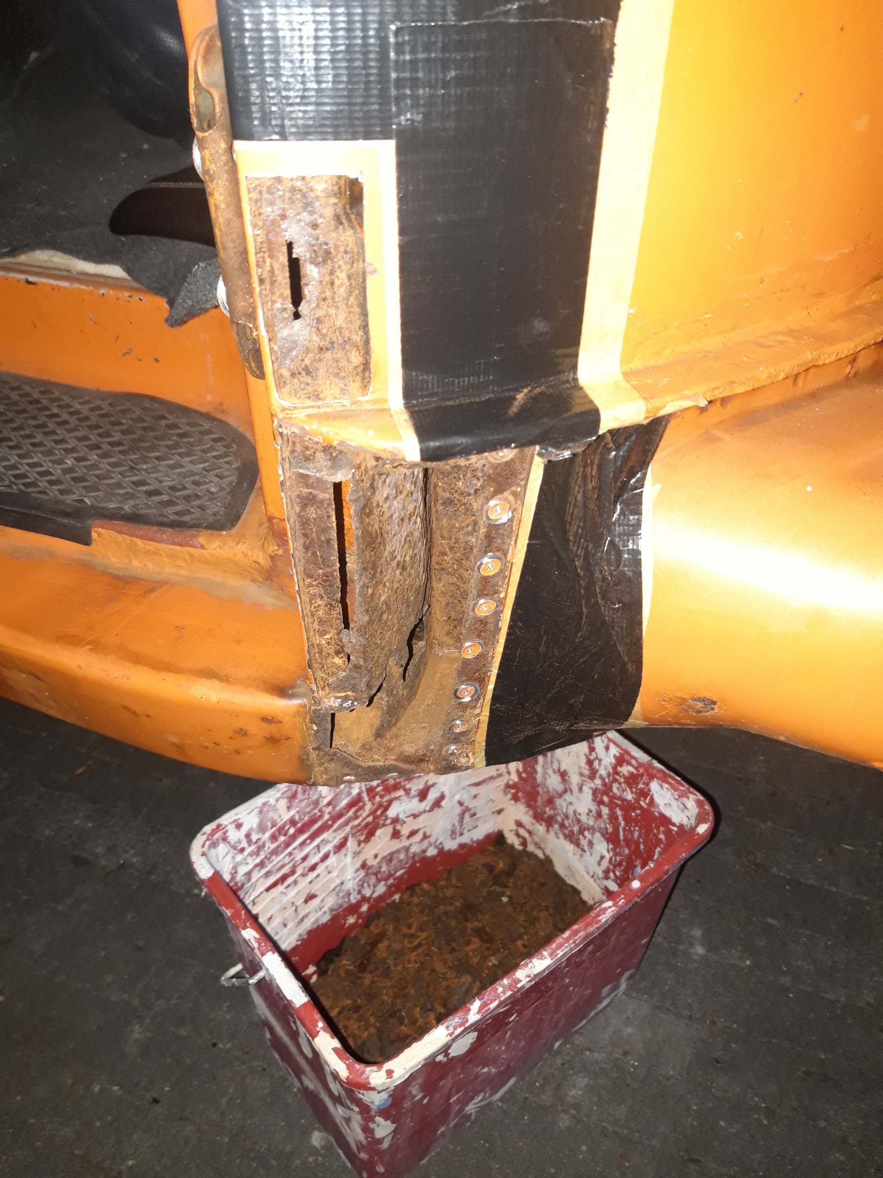

De onderste hoek, rechts vooraan was al lang een doorn in mijn oog.
Al gemerkt sinds ik hem heb eind '13, toen wel behandeld met rust converter,
en schijnt wel te helpen (samen met droog binnen slapen...), want volgens foto's nog helemaal zelfde,
maar ik was het beu, dus mouwen opgerold en korte metten nu:
zo zag het er uit, ni tof he

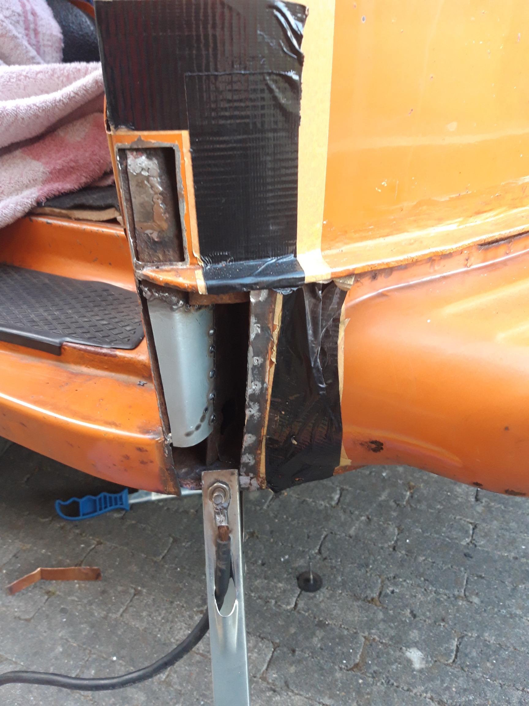

Rondom wat afgeplakt om niets te beschadigen tijdens de manoeuvers.
Man, wat een roest kwam daar uit (van de ganse bumpersteunplaat), blij dat ik hier aan begonnen ben !
Maar nu een belangrijke vraag aan de meester, voor die puntlassen:
Laten zitten en gaten op zelfde plaats in nieuw plaatje maken?
Of properkes een voor een wegschuren om met nieuw plaatje geen last van te hebben?

Ja daar komt wat roest uit hé, typisch.
Ik zou de puntlaskes wegslijpen, en op de randen lassen en daarna netjes afwerken.

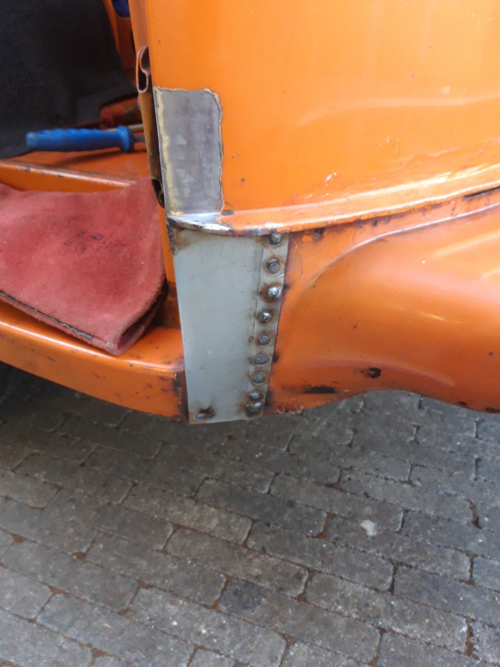

Tnx voor de tip Ronny, maar ik heb je reactie te laat gelezen, het is al gebeurd...
Puntlaskes inderdaad afgeslepen, leek mij ook best, voor de rest zie foto's hieronder
eerst van binnen nieuw stukken ingezet (onderaan toch nog meer weggehaald dan 1st gedacht, ineens te goei he...)
bovenaan klaar, onderaan in de rustoleum, plaatje voor onderste hoek ligt klaar (enkel nog gaatjes voor de proplassen)
plaatje op zijn plaats met proplaskes
tadaa, terug met (dremel) puttekes zodat 't eruit ziet als de originele puntlaskes
Nu alleen nog eens een slang erin met rust converter naar alle kanten, zodat het stabiel blijft.
Dat wou ik niet doen vóór het laswerk, leek me wat (brand-)gevaarlijk, vandaar.
