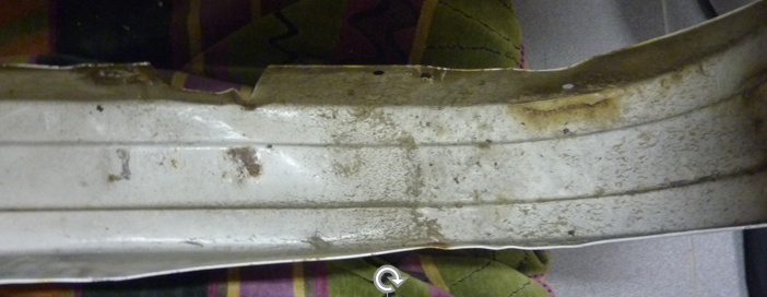

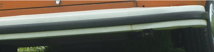

M'n achterbumper was in redelijk mottige staat, vooral goed scheef van een oud accidentje rechts.

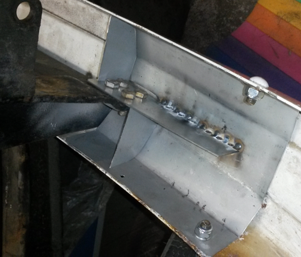

Dus ineens bumper onder handen gepakt en steuntjes gemaakt om deftig op trekhaak te bevestigen.
bumper toch redelijk scheef van dat duwke dat 'em gekregen had.
langs binnen en van dichtbij gezien toch redelijk getrakteerd, maar toch gaan we proberen<br />achteraf met veel wringen en kloppen toch nog deftig gekregen
en plaatjes geknipt, geplooid, gepast, gelast (op de foto ontbreekt nog 1 plaatje tussen de boutjes om stevige doos-structuur te krijgen)<br />Uiteindelijk bumpersteuntje getest en goedgekeurd: bumper boegeert ni als ge er gaat op staan :-)

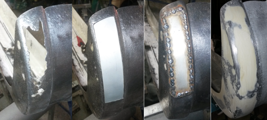

toch wel grotere verrassingen gevonden dan op eerste zicht gedacht: linker achterhoek was zo krokant als speculaas...<br />uitgeslepen, plaatje ingelast, en opgeplamuurd (fotoke is eerste laag, zijn nog wel paar laagjes gevolgd om het echt goed te krijgen)

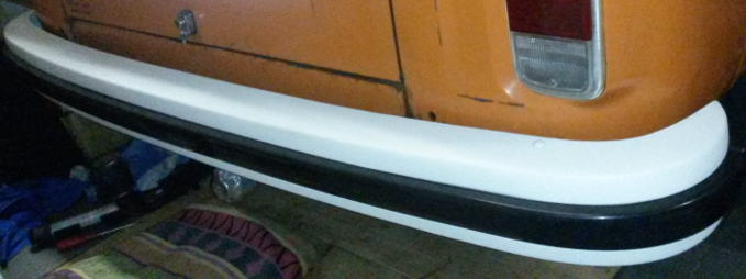

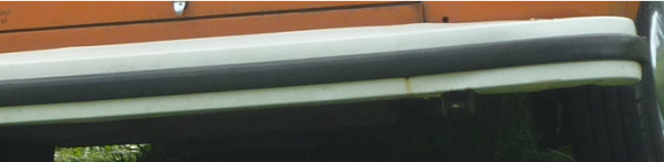

En het eindresultaat: proper bumperke, en trekhaakske om (meer) fietsen kunnen mee te pakken op congé.<br />Weer een stapke beter dus, ikke blij :-)

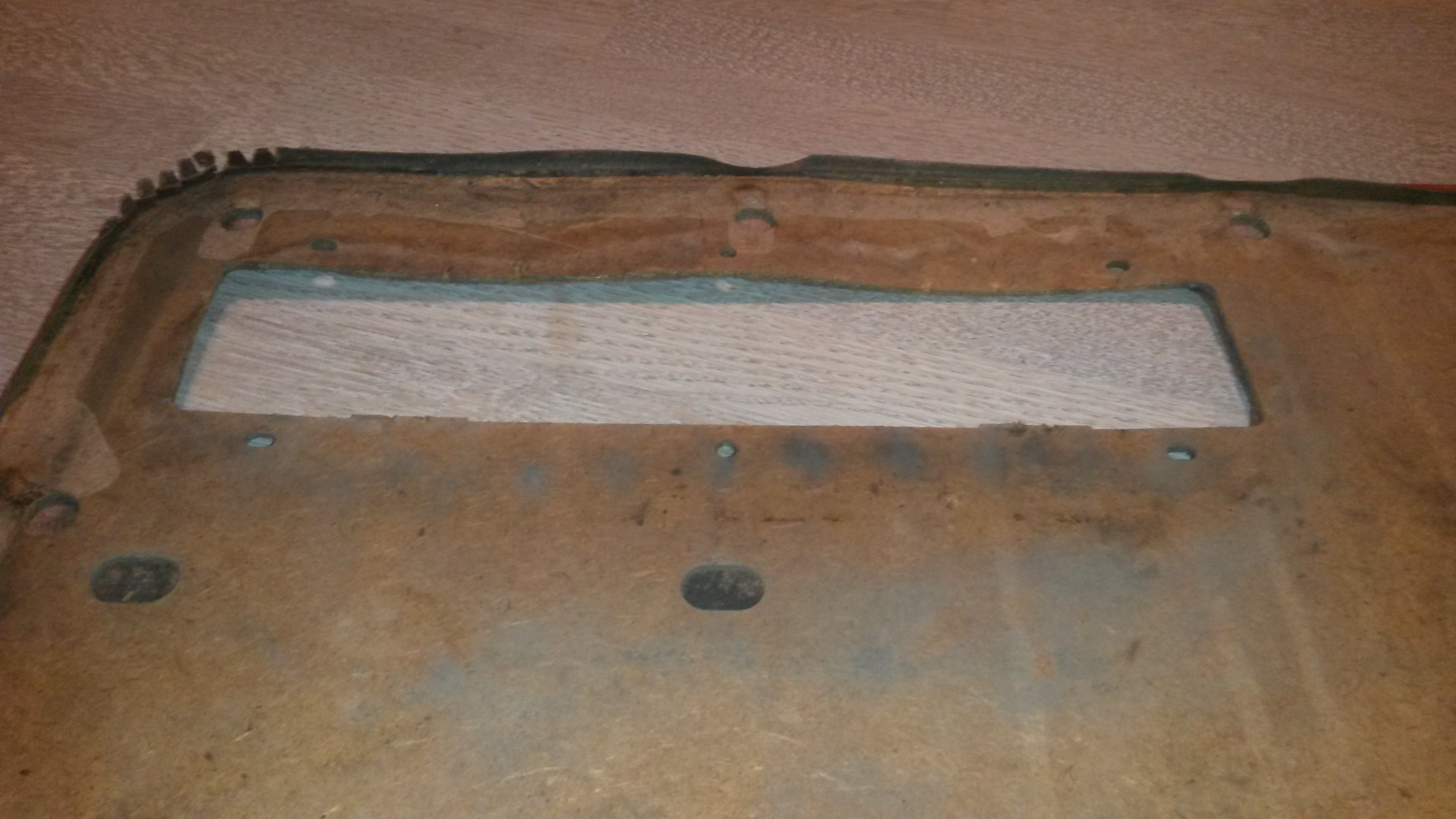

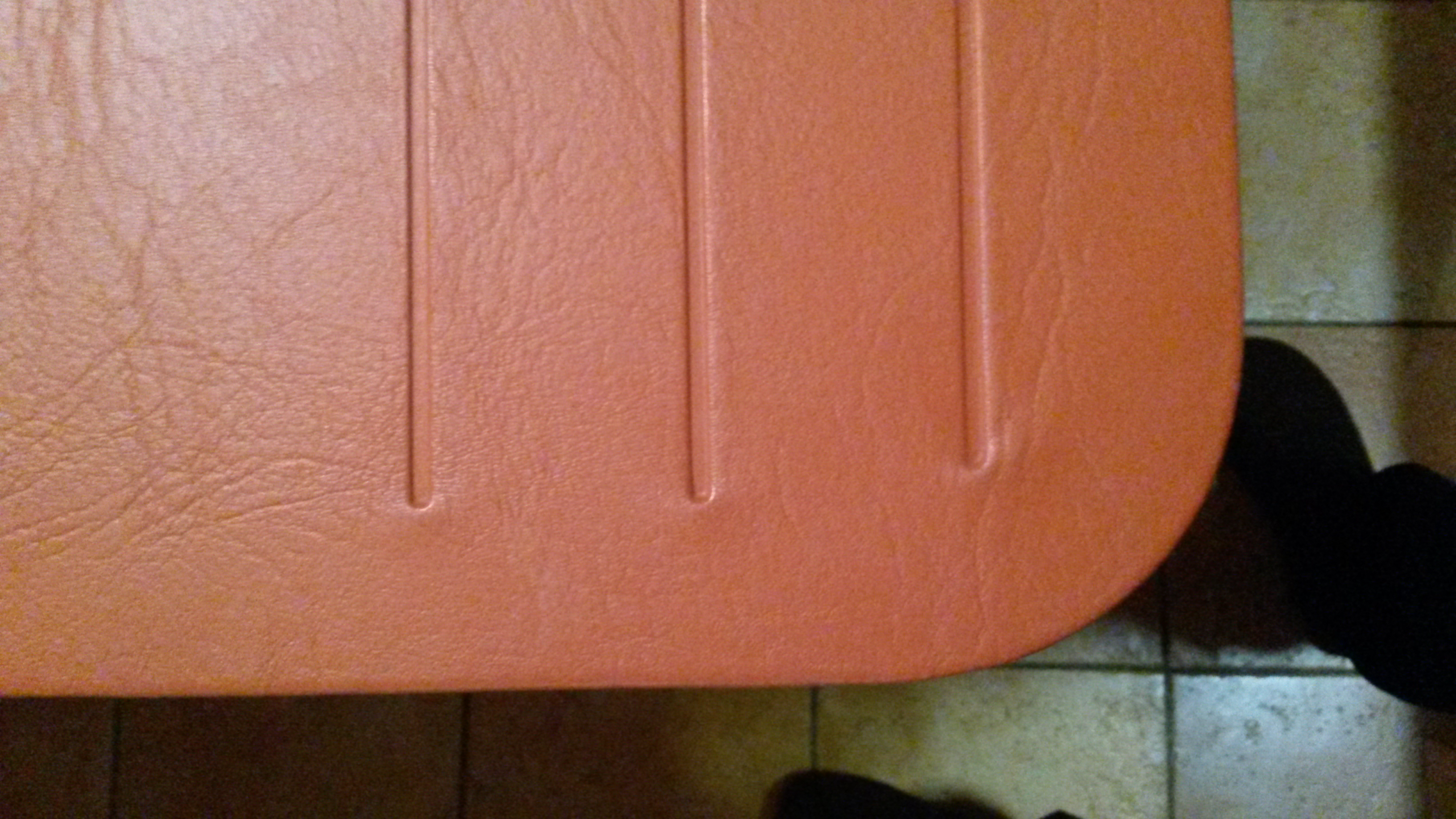

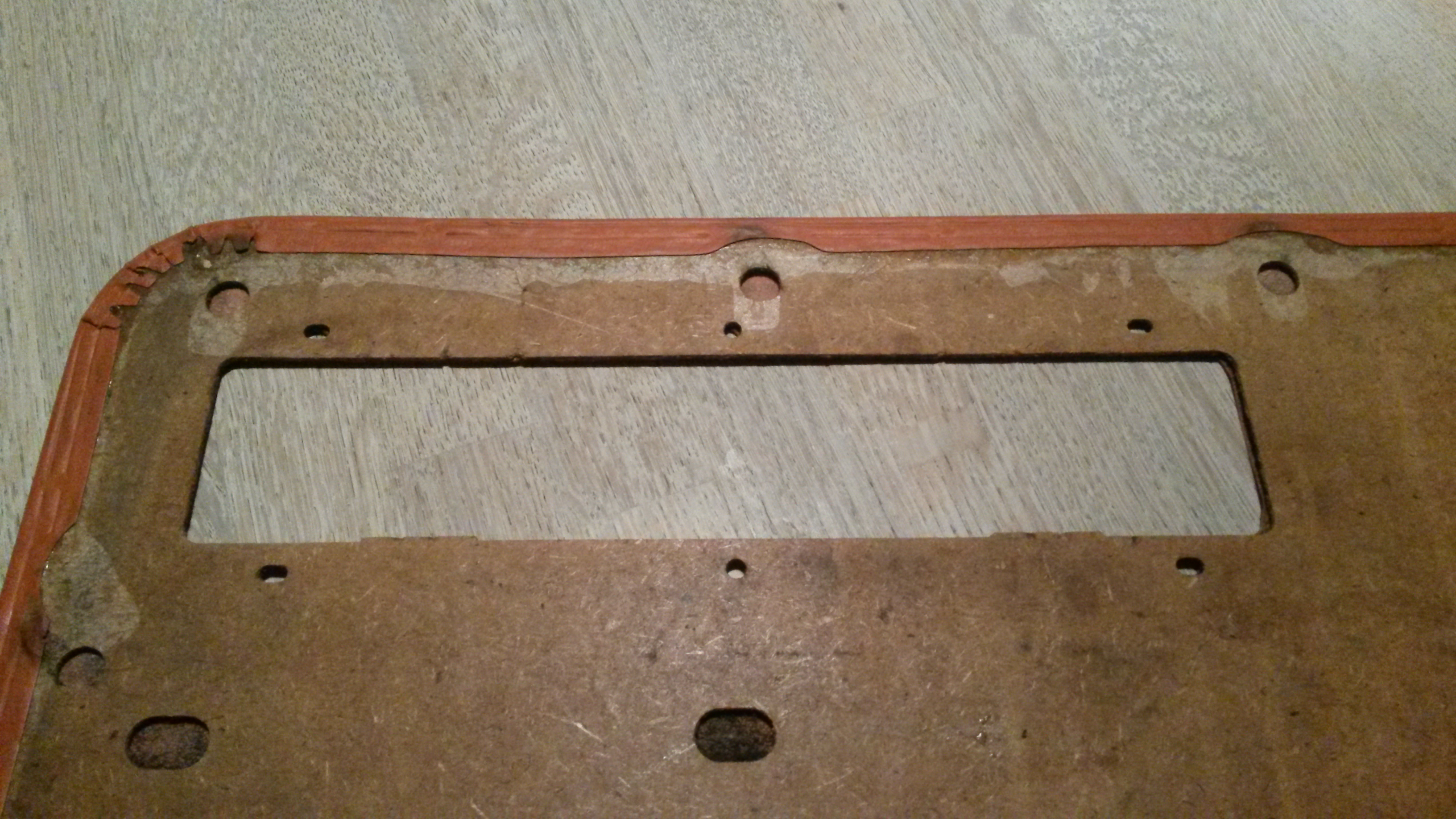

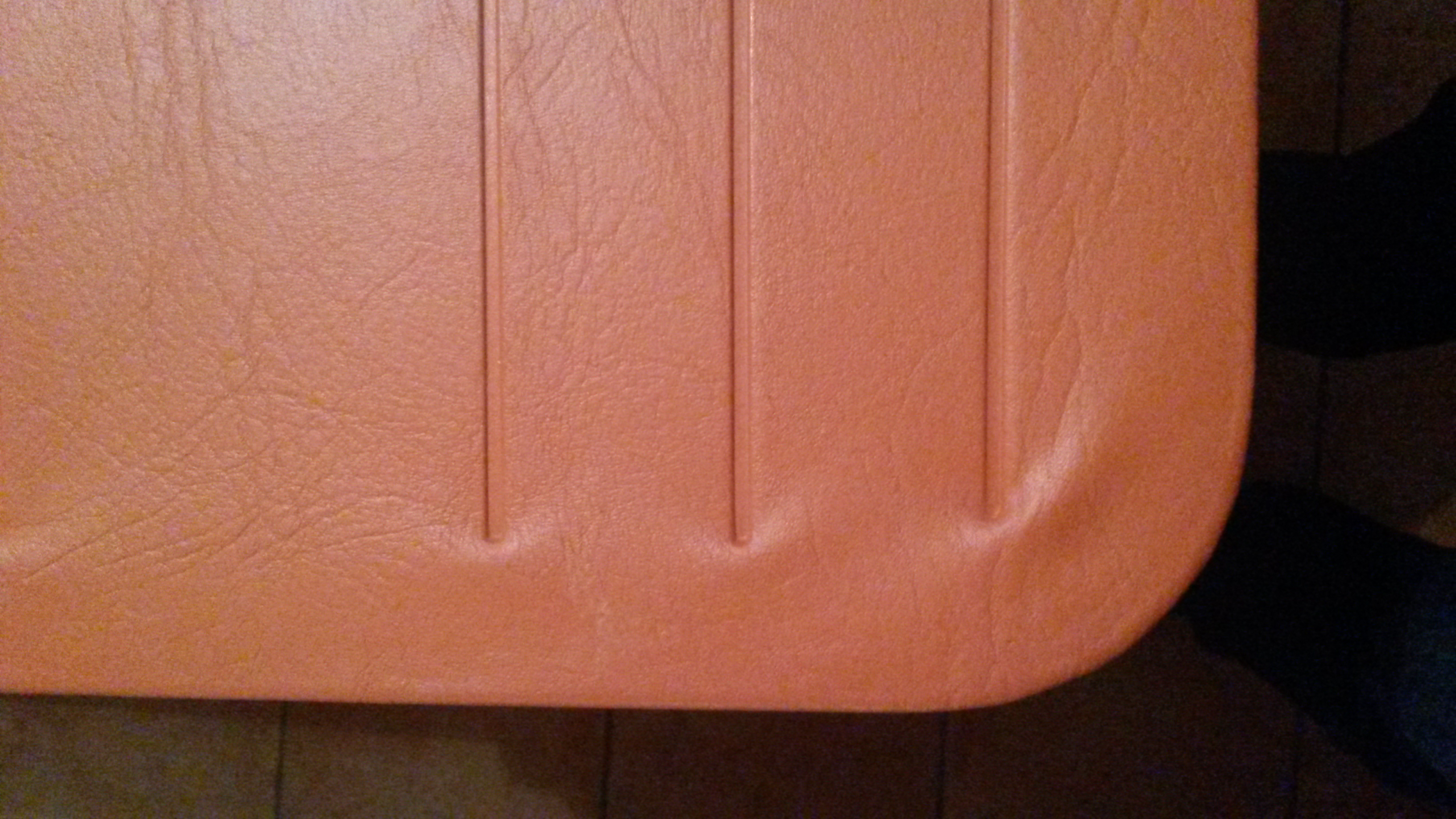

deurpaneel had wat last gehad van het vocht.
effe getwijfeld maar toch geriskeerd: <br />aangezien dat ding door vocht vervormd was, terug nat gemaakt om week te maken, tussen houten platen gespannen, met gaatjes om te drogen, en een paar dagen op de radiator om te helpen:<br />Resulaat is best ok, schoon terug recht :-)

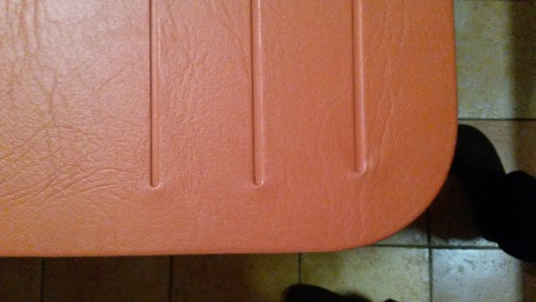

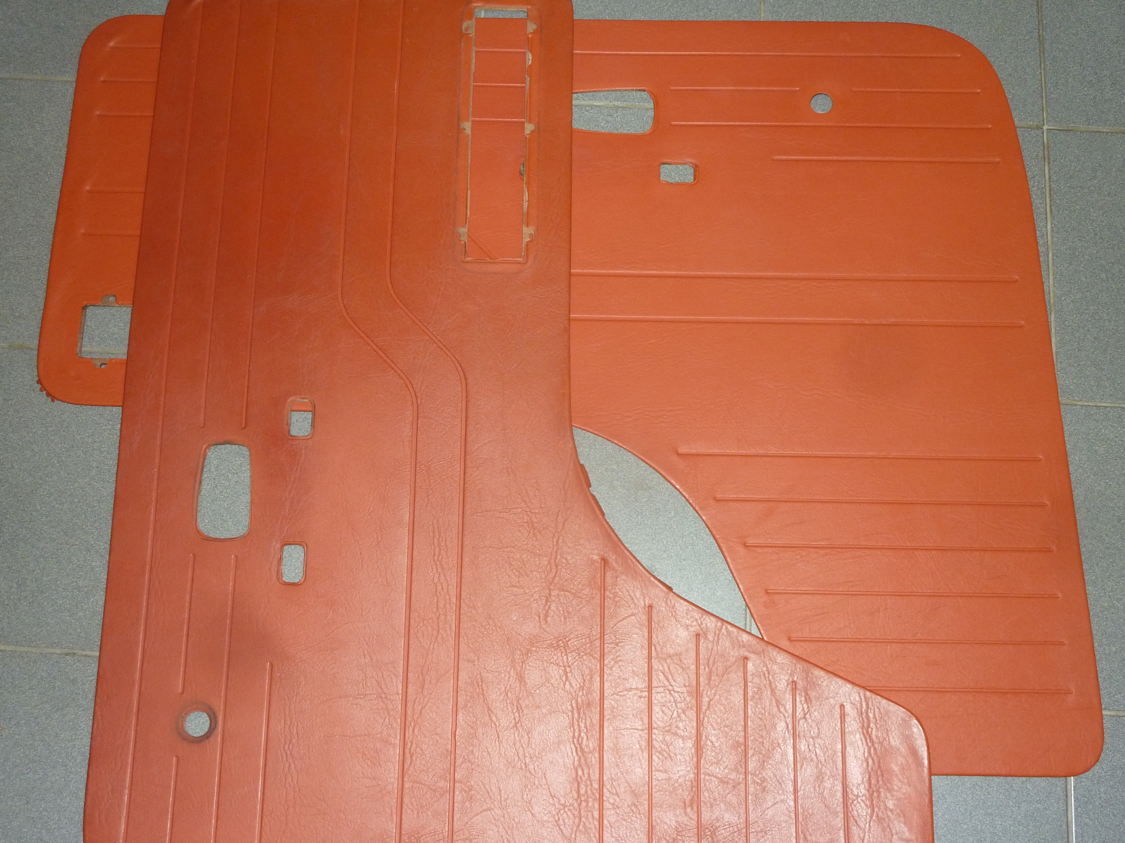

de pvc bekledingen zagen er wat grauw uit, ene onder handen gepakt met witte tovenaar, de andere nog niet.<br />Kleur is toch terug een stuk frisser he (die onderaan ligt).

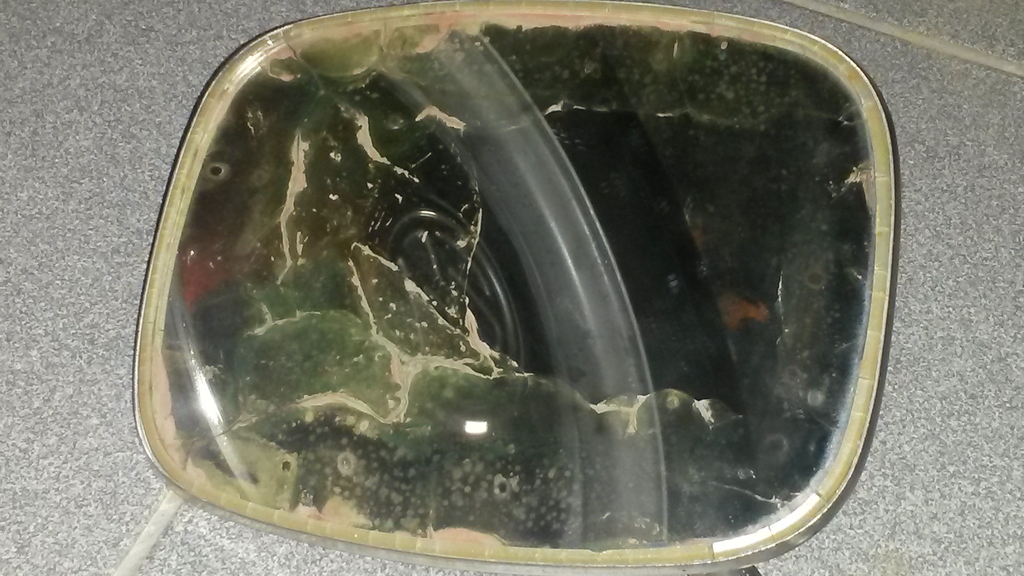

passagiersspiegel zag er ni goe meer uit. <br />Op de keuring had ik den indruk dat ze twijfelden daar opmerkingen over te maken

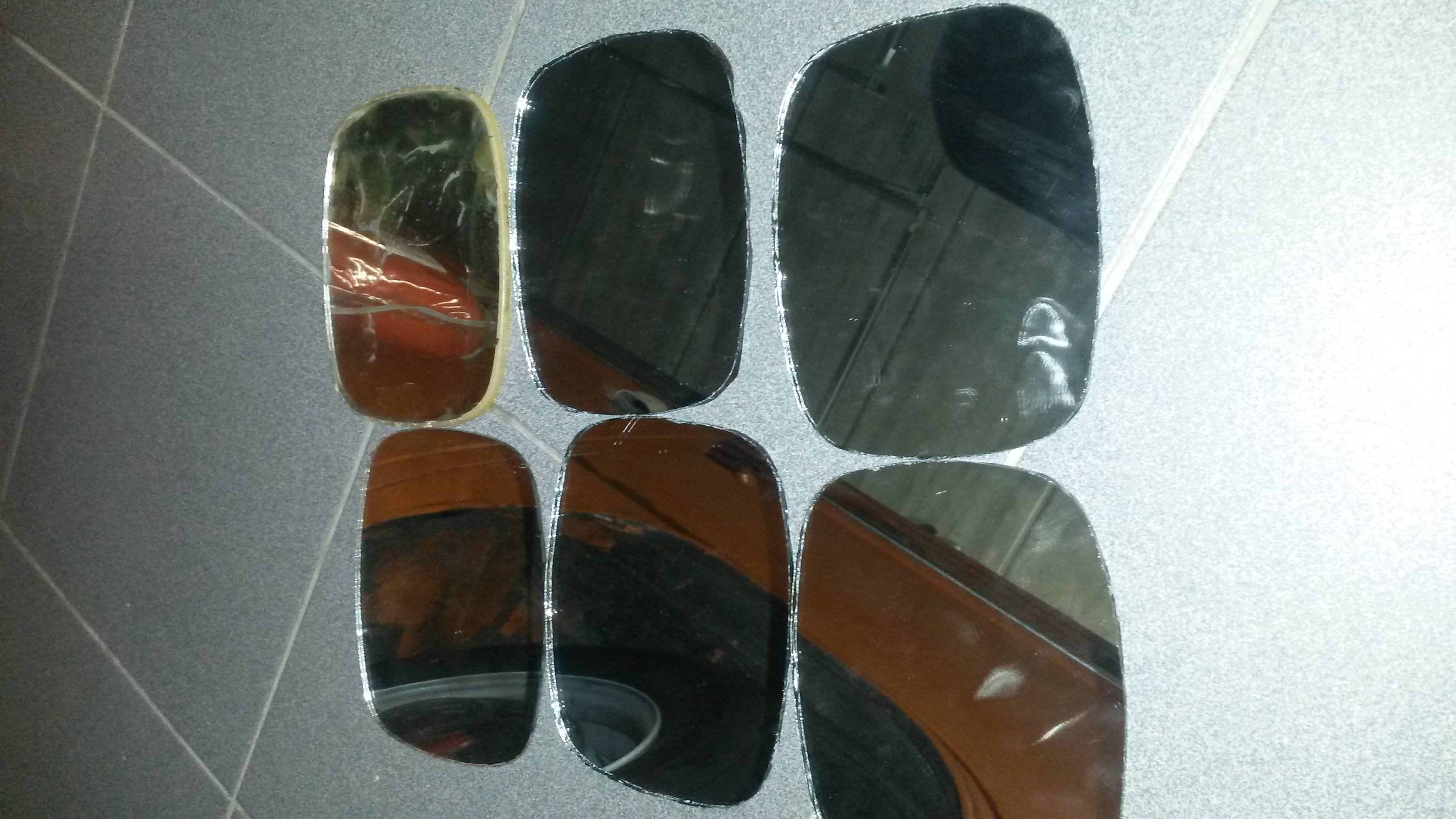

dus eens geprobeerd om spiegelglas op vorm te snijden, en de beste 2 eruit gekozen

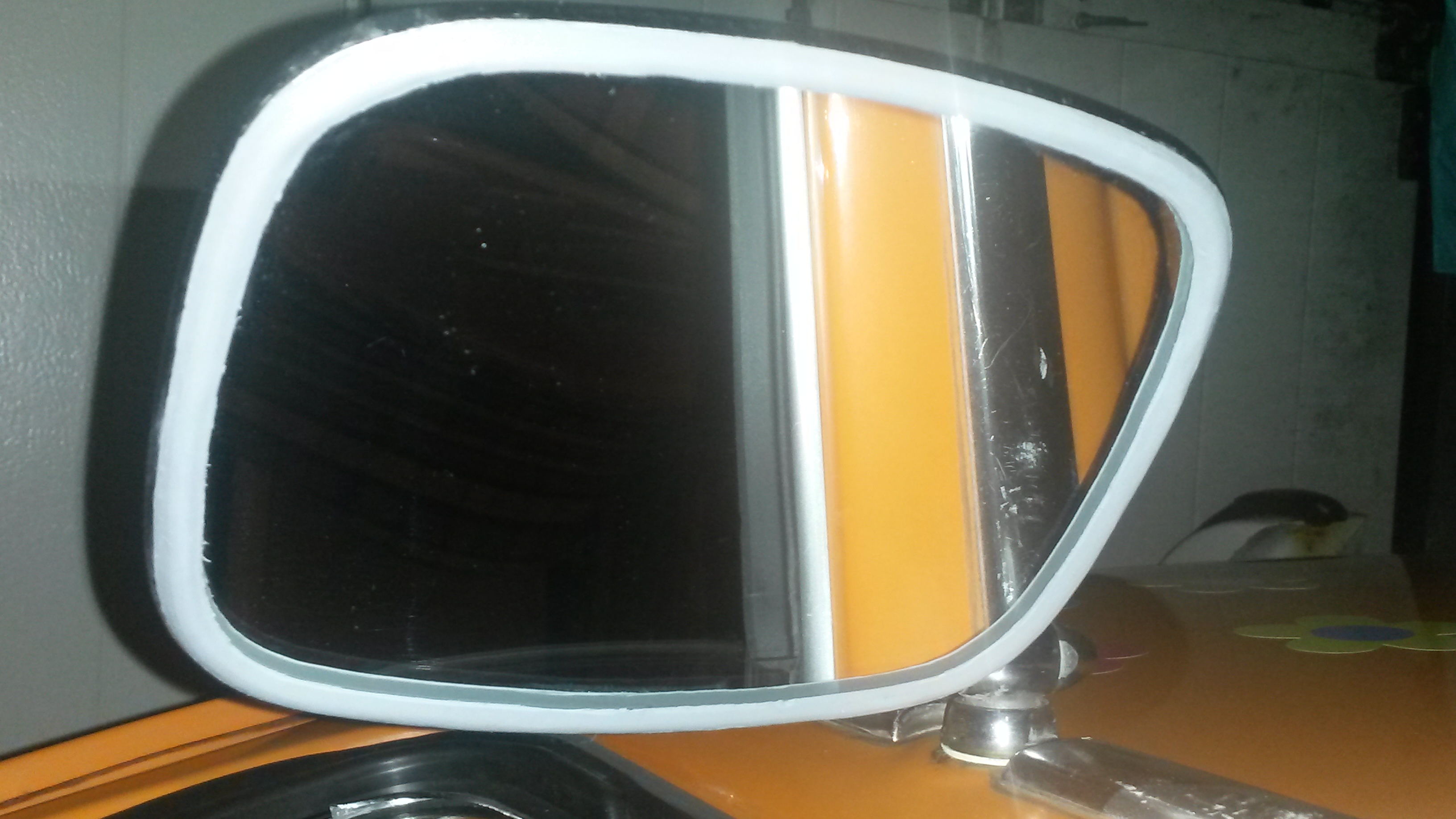

en ingelijmd met een flexibele lijm/kit. Vervolgens een randje opgekit en afgestreken.<br />En met gevloek afgeveegd en opnieuw begonnen, en nog eens, en nog eens, en...<br />ik ben den tel kwijt geraakt, uiteindelijk goed genoeg gekregen, maar echt monnikenwerk zoiets, niet echt een aanrader als ge uw uren niet als pure hobby bekijkt zenne.

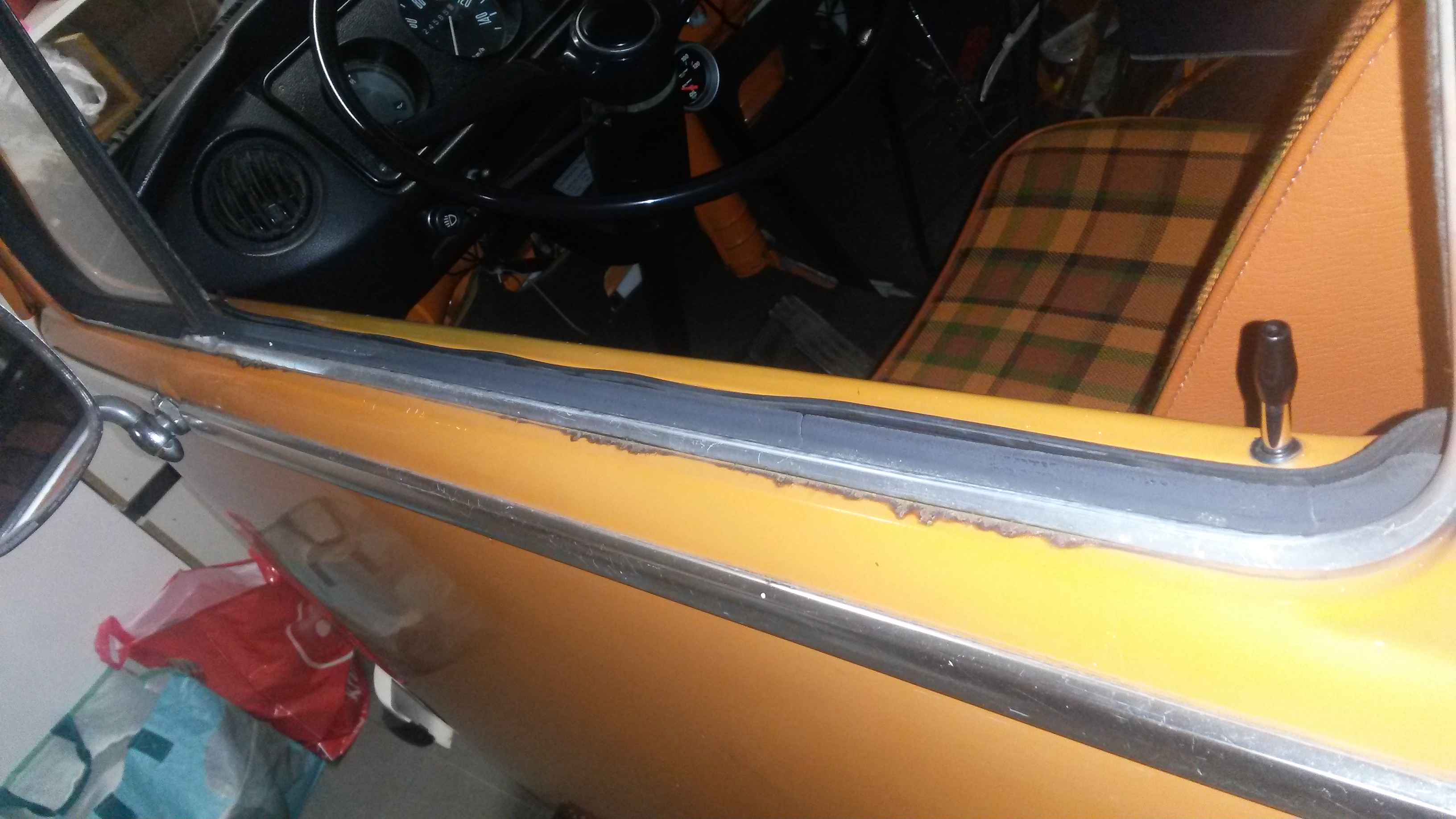

Vooral de verduurde raamrubbers stoorden mij,<br />en het vaste ruitje vooraan wou ik liever vervangen door een draaiend tochtruitje.

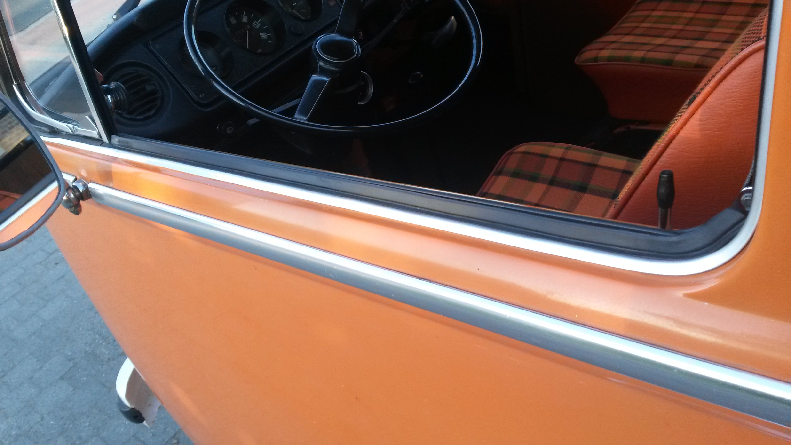

en er is wel wat tijd een veel foefelwerk over gegaan, maar ik ben weer blij met het resultaat:<br />verroest randje onder de sierlijst ontroest en bijgeschilderd, sierlijst opgeblonken en nieuwe rubbers op gemonteerd, nieuwe raamgeleidingen, terug afgekitte spiegel, en gerestaureerd draaiend tochtruitje gemonteerd, yes :-)<br />Minder interessant om op foto's te tonen, maar natuurlijk ook heel wat tijd ingestoken: tochtruitkaders rechtgewrongen, ontroest, gerustoleumt, nieuwe rubbers op gemonteerd, gebroken slotje vervangen, binnenkant van deur gedinitrold, deftige gebruikte ruit gezocht, gevonden en vervangen in de plaats van de orginele met zware krassen.
Allee, weer een stukske plezanter om mee buiten te komen dit seizoen :)

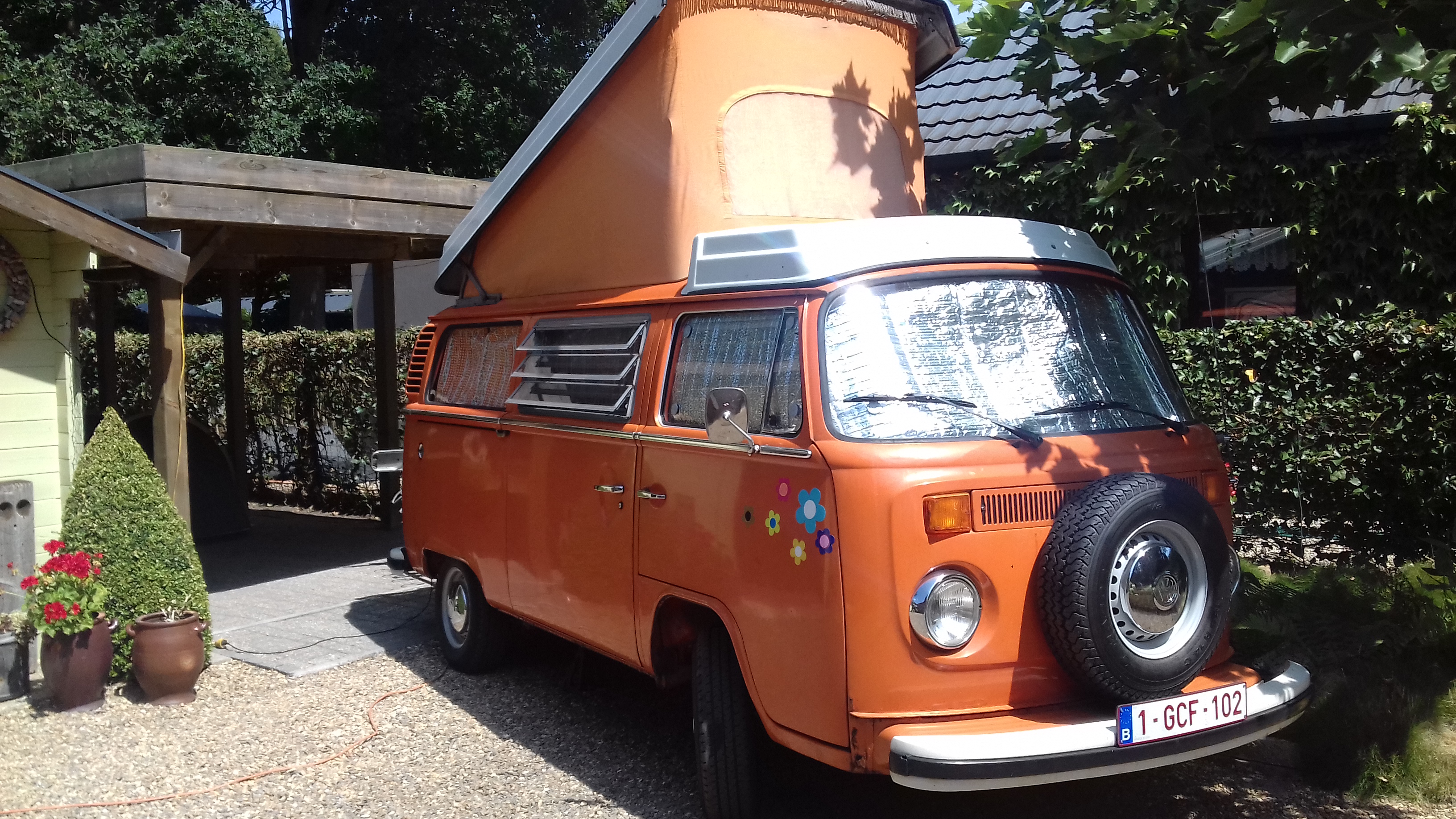

Van t jaar bij vrienden op den oprit onder de bomen in  tremelo gecampeerd, en telkens met t fietske naar de wei van werchter :-)

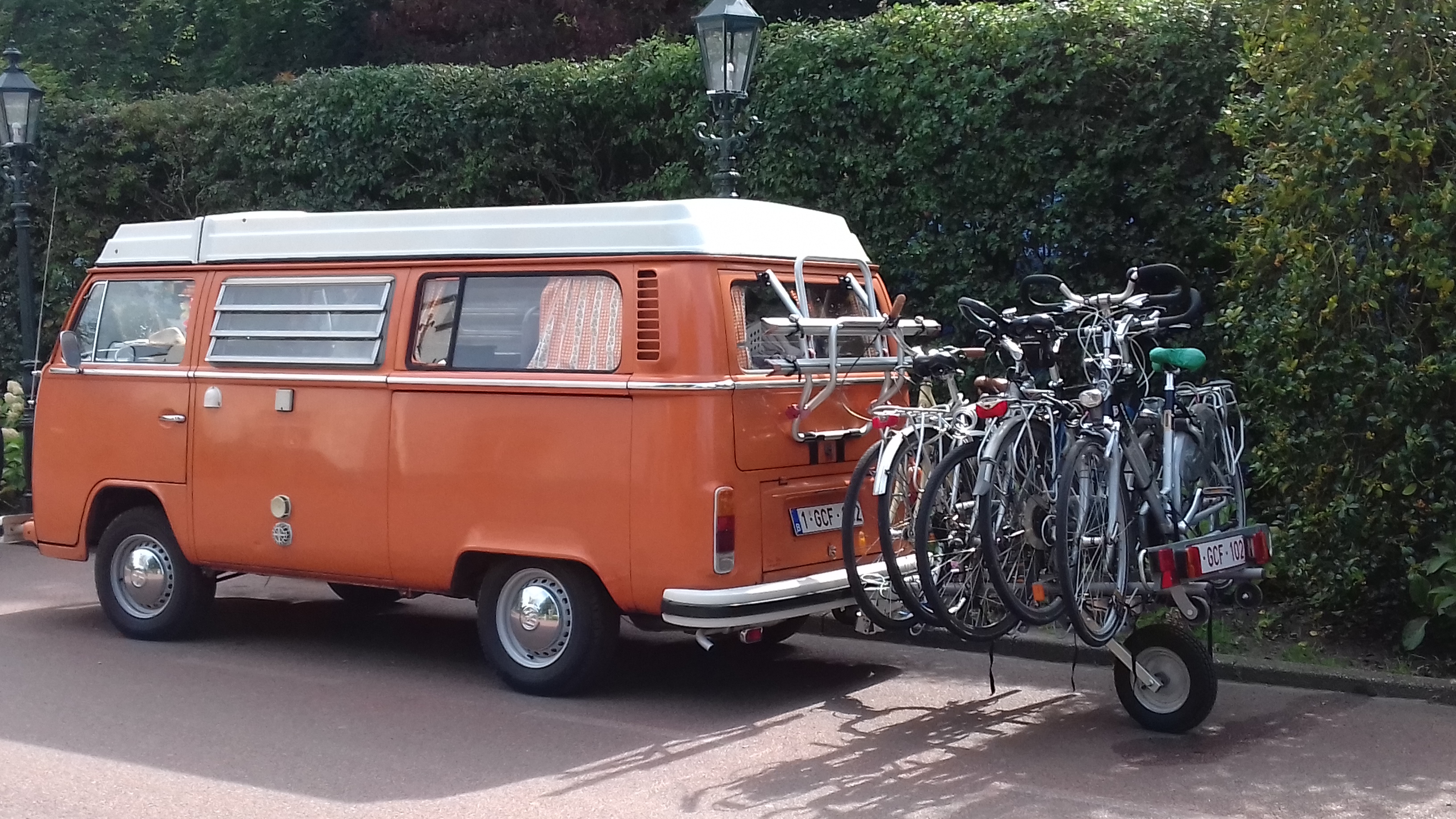

Vorig jaar gaan camperen in de buurt van scheveningen. Alle fietsen mee !

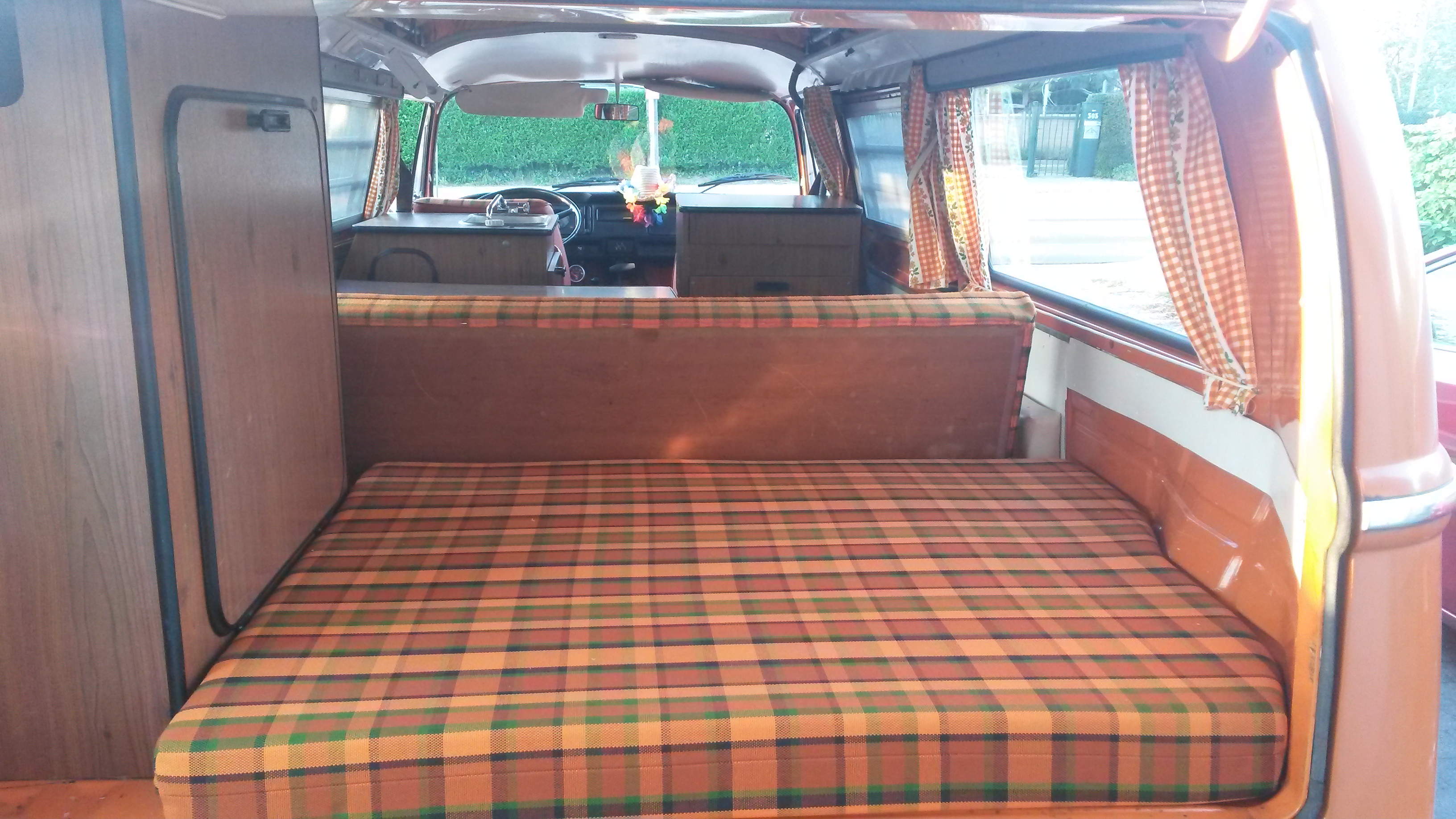

Al een tijdje geleden (met vervangen van de zetelschuimen) schuim voor achteraan laten snijden, en hoes gestikt, heeft al goe dienst gedaan voor op te slapen :-)
