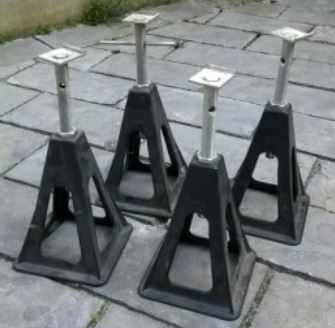

assteunen ?!
Dees verhaal is ni te geloven zenne (de kans is veel kleiner dan de lotto winnen :lol: ):
K was al n tijdje m'n oogskes aan 't open houden naar extra assteunen, en gisteren ging ik ergens een mooi gebruikt setje halen.
Ikke: "oei da ziet er misschien toch wa licht uit" (onderste deel bleek een composiet materiaal, geen metaal)
verkoopster: "ja, die hebben nochtans gediend voor zo'n oud vw buske vroeger"
ikke: "ah, serieus, daar moet het bij mij ook voor dienen, 'k zal eens laten zien" (ik laat fier de wallpaper van mijne gsm zien)
verkoopster: "waaat? dat is het buske van ons ... (zus), daar zijn wij in getrouwd !"
... enfin, wij allemaal zoo'n ogen van "dees kan echt ni", de fotoalbum van den trouw bekeken, verhalen over t buske, terug juiste contactgegevens van 2 eigenaars geleden...

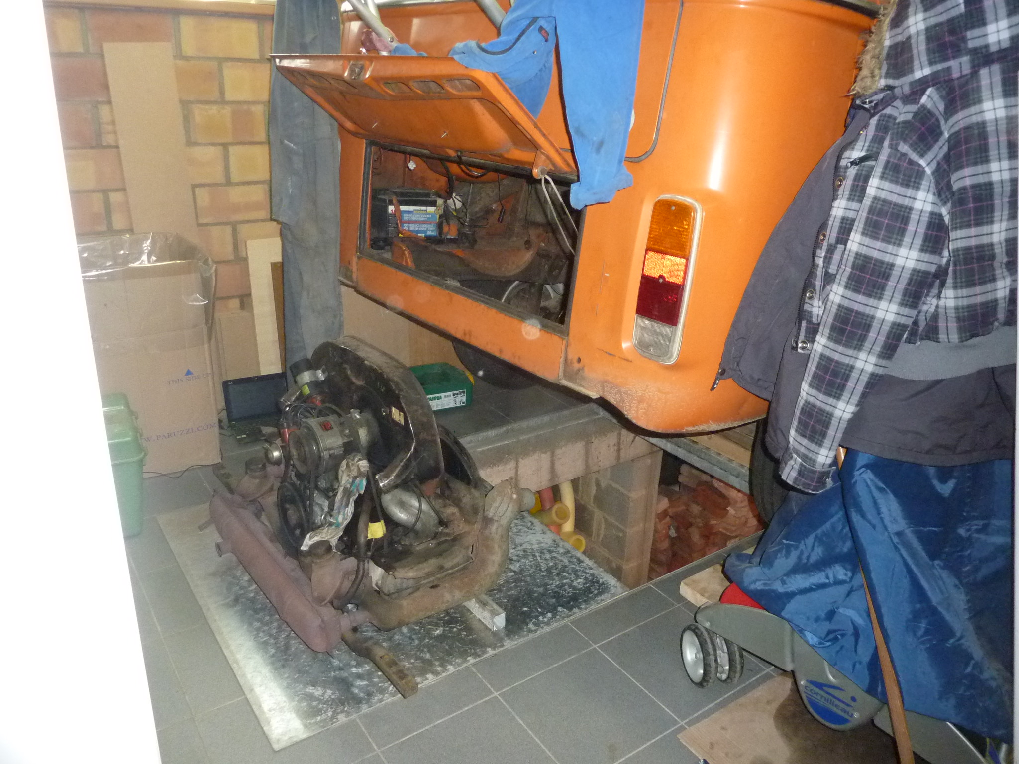

Even stil geweest op het forum omdat ik mijn avonden met sleutelen wou vullen ipv computeren, maar nu toch nog eens stand van zaken, een hele lijst:

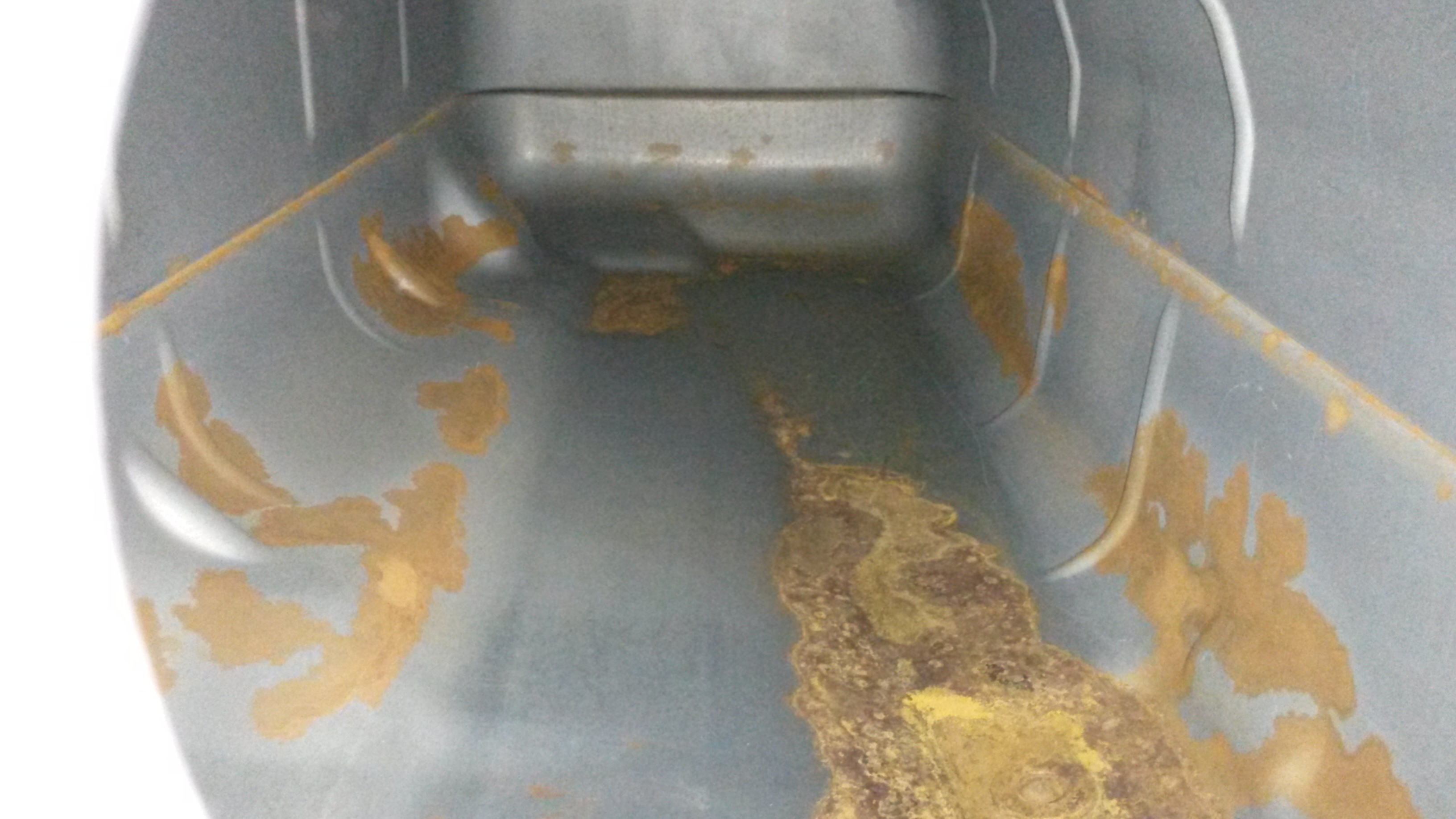

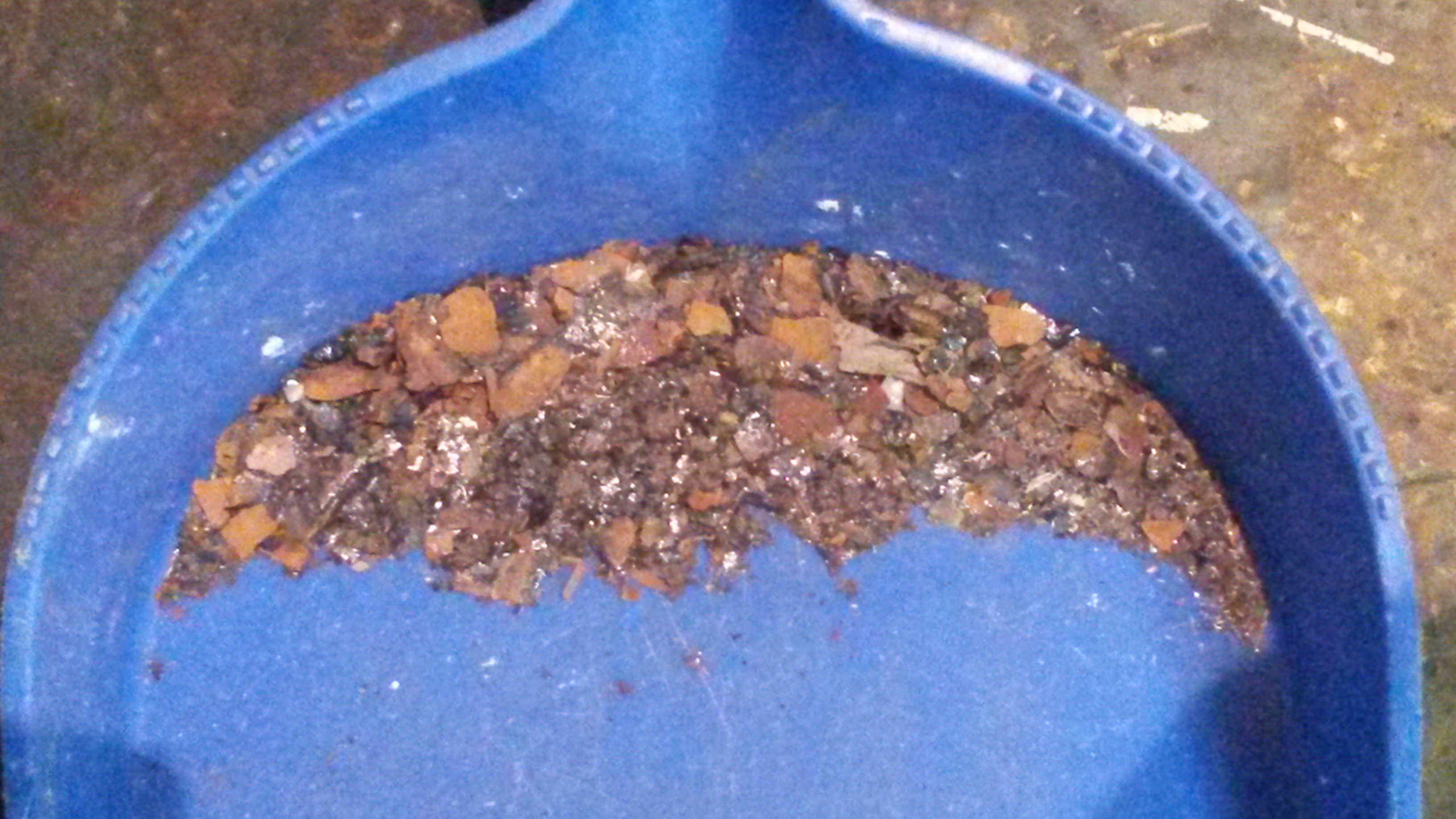

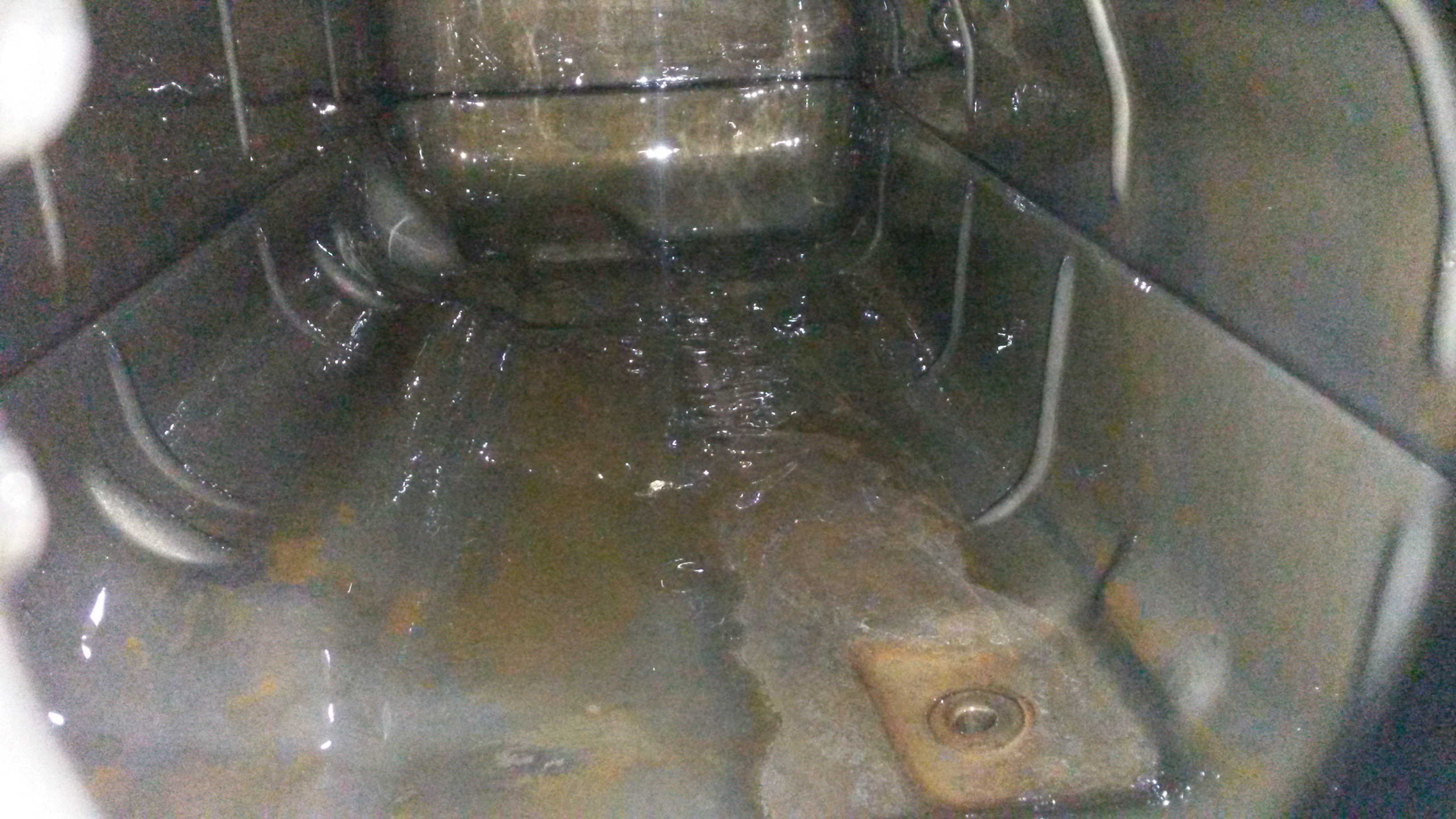

Nu motor er toch uit was, ineens benzinetank er ook maar uit wegens naftgeur:
Vlotter was ooit vernieuwd, maar niet deftig gemonteerd, hing er los in, amai…
Tank verder bekeken, en bleek vanbinnen redelijk roestig, dus heb ik met grint gekuisd, behandeld met een brandstof bestendige epoxy coating.

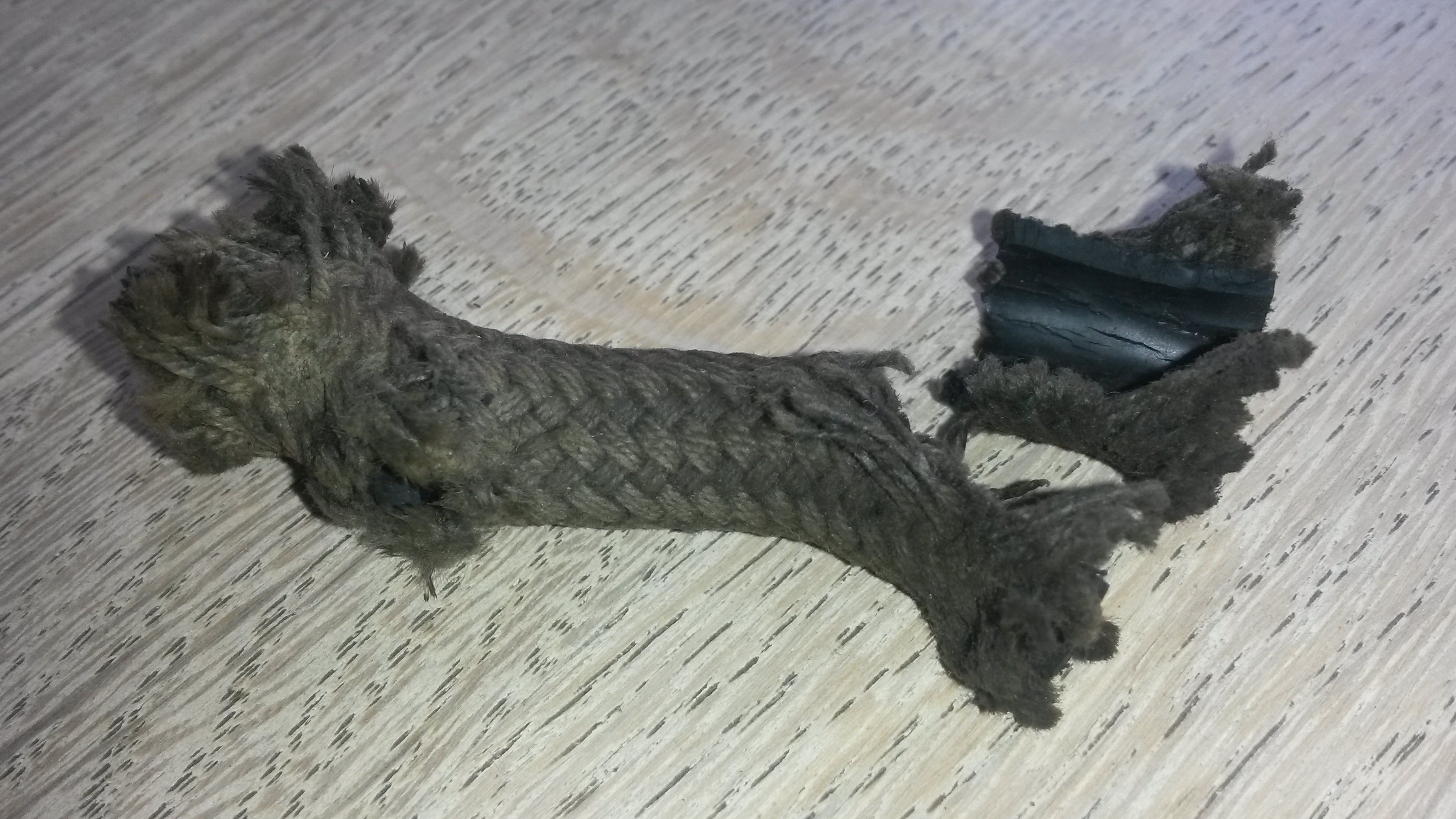

cadeauke dat uit de naftbak kwam :-(
binnenkant naftbak voor
en binnenkant naftbak na de behandeling

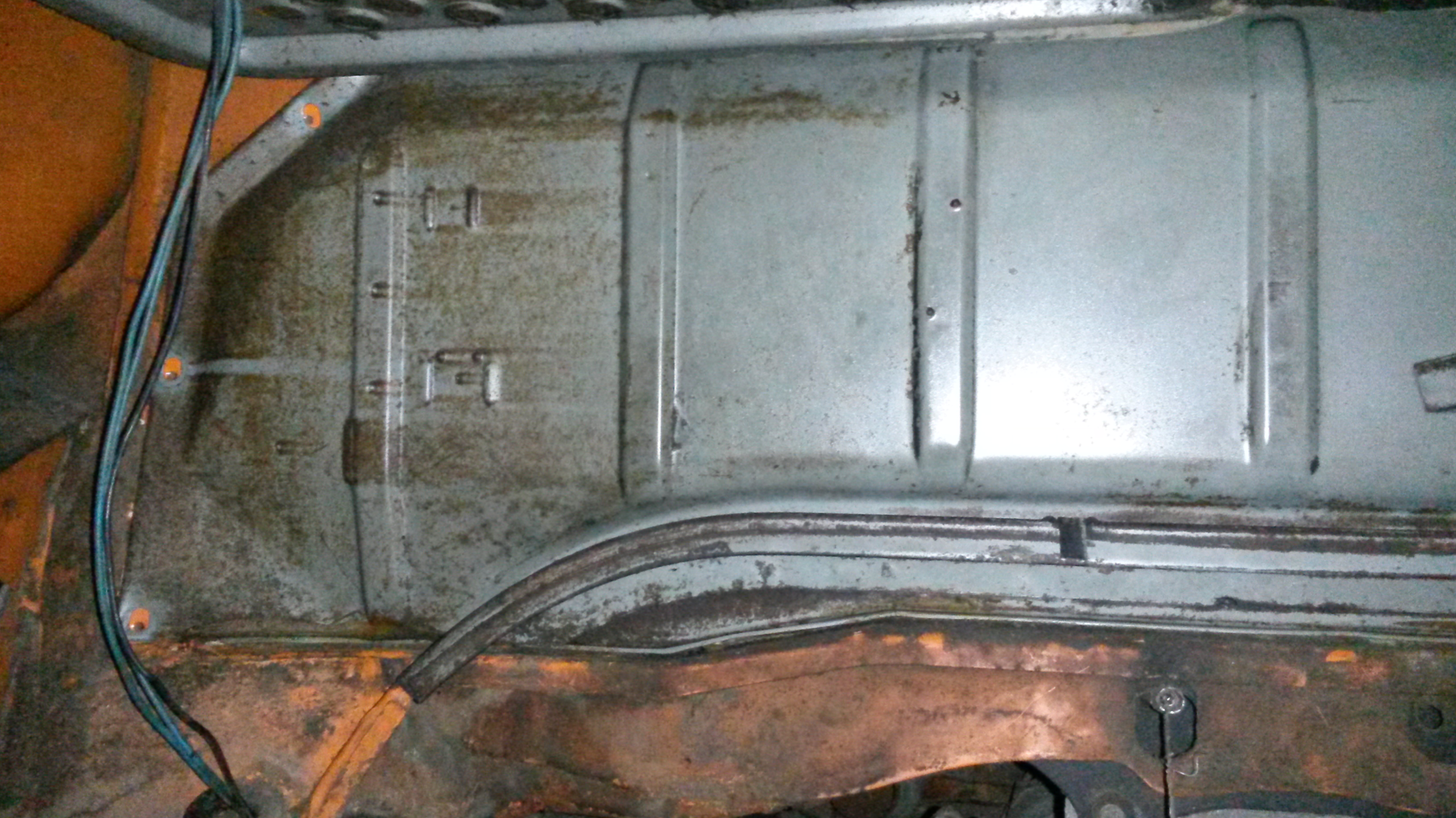

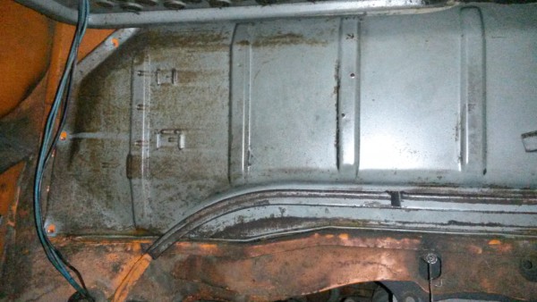

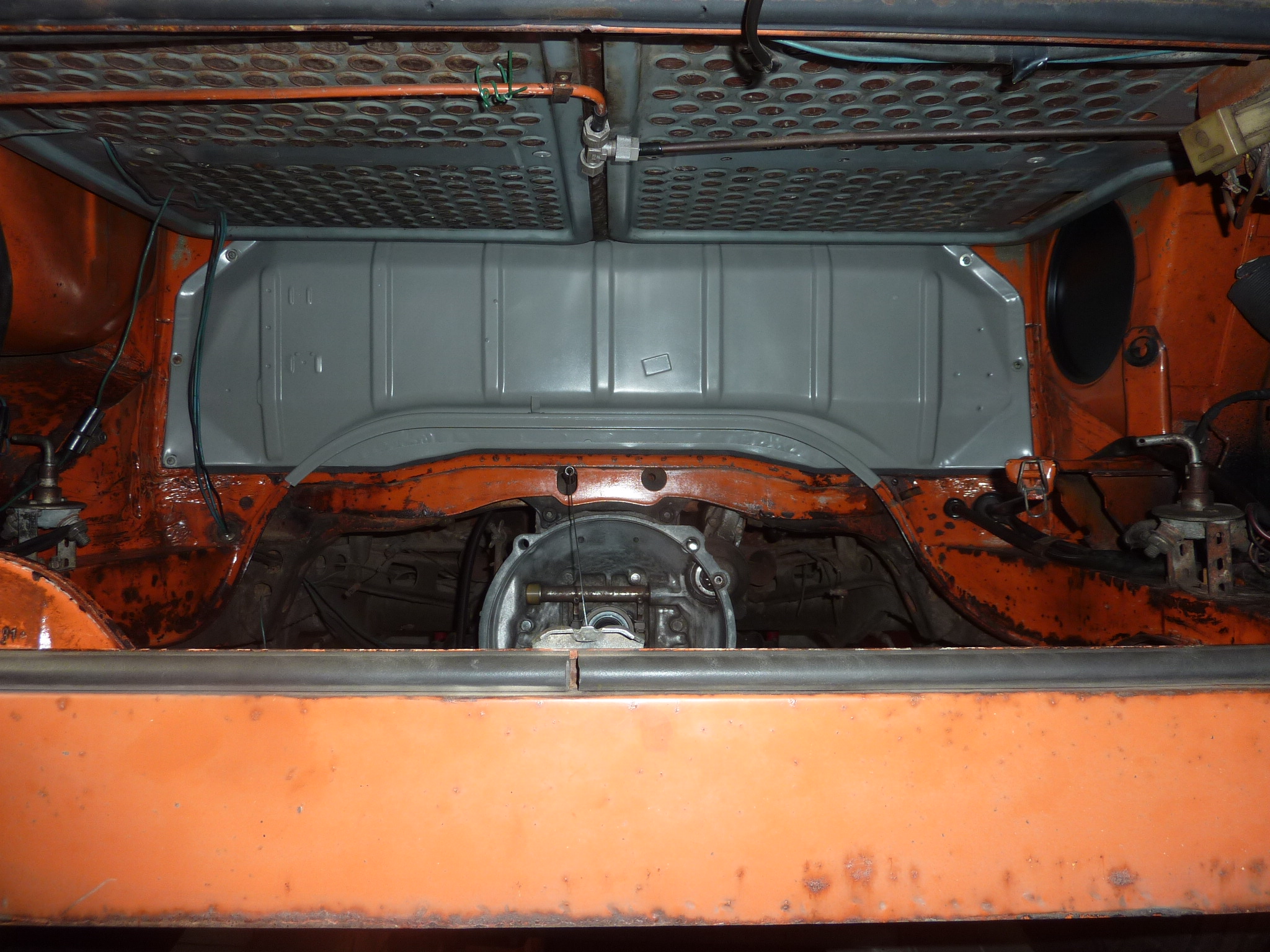

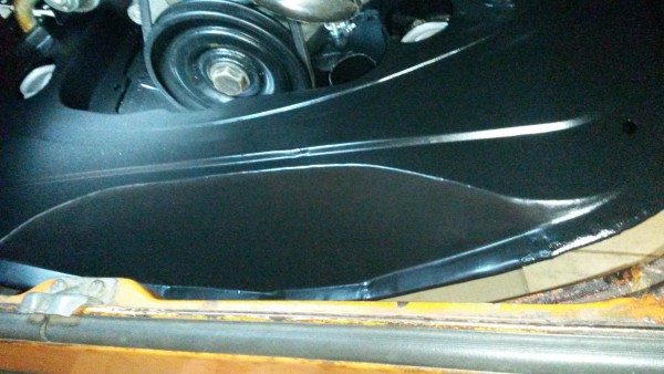

en plaat achter de tank vol vliegroest

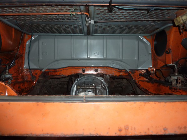

en diezelfde plaat ontroest en in (zo goed als) origineel kleurke gezet<br />(en het motorcompartiment proper gemaakt, ontroest, en beschermd met converust)

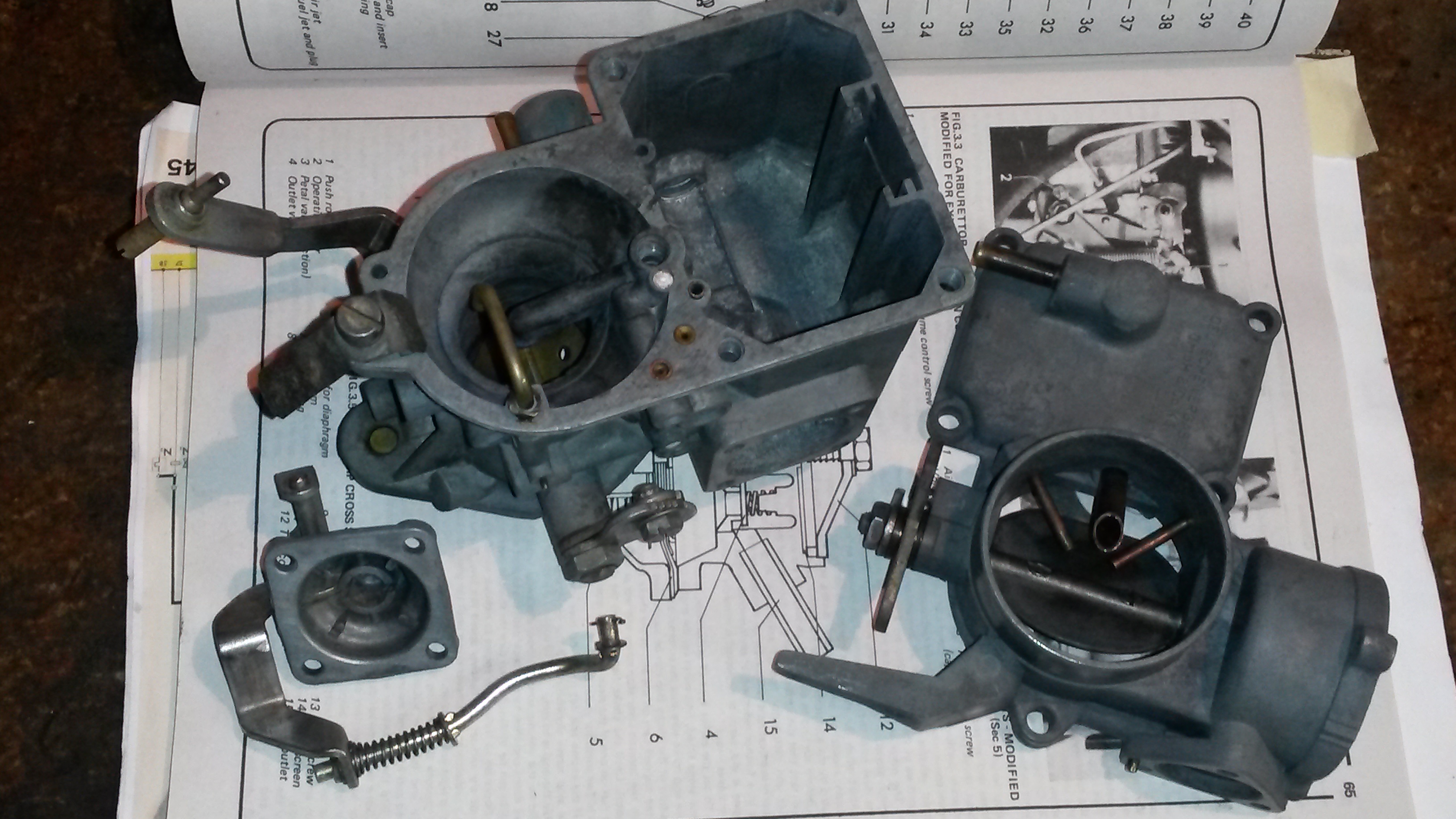

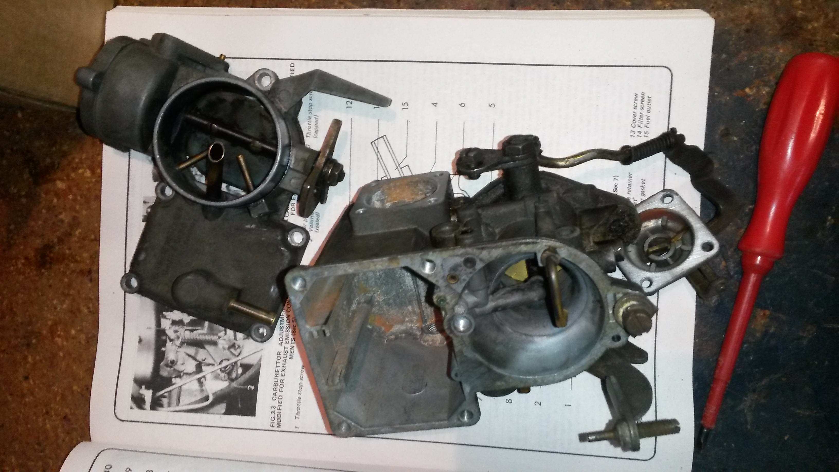

Ik wou dan carburateurke ook in orde, dus uit mekaar, laten ultrasoon reinigen (ontgoocheld teruggekregen, en dan met een geleend oud ultrasoonbakske zelf veel beter gedaan, merci koen!), en met een revisiekitje terug gemonteerd.
(eervolle vermelding voor “aircooled beetle paradise” voor het bezorgen van een o-ring rond de mengschroef, dat was anders echt nergens te vinden)
carbuke uit mekaar gehaald, met de nodige afzettingen binnenin
en de propere versie op het einde van 't verhaal :-)

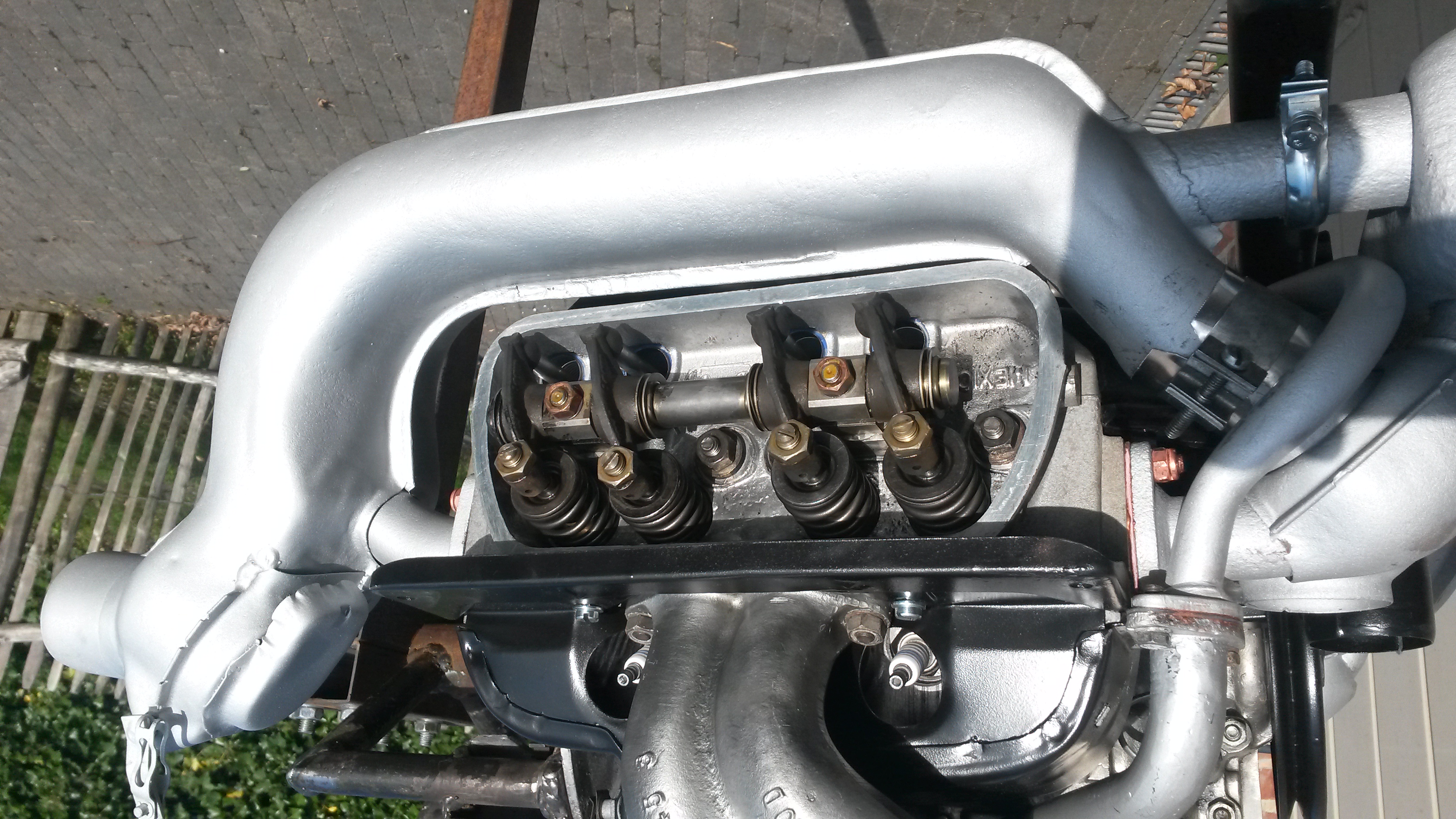

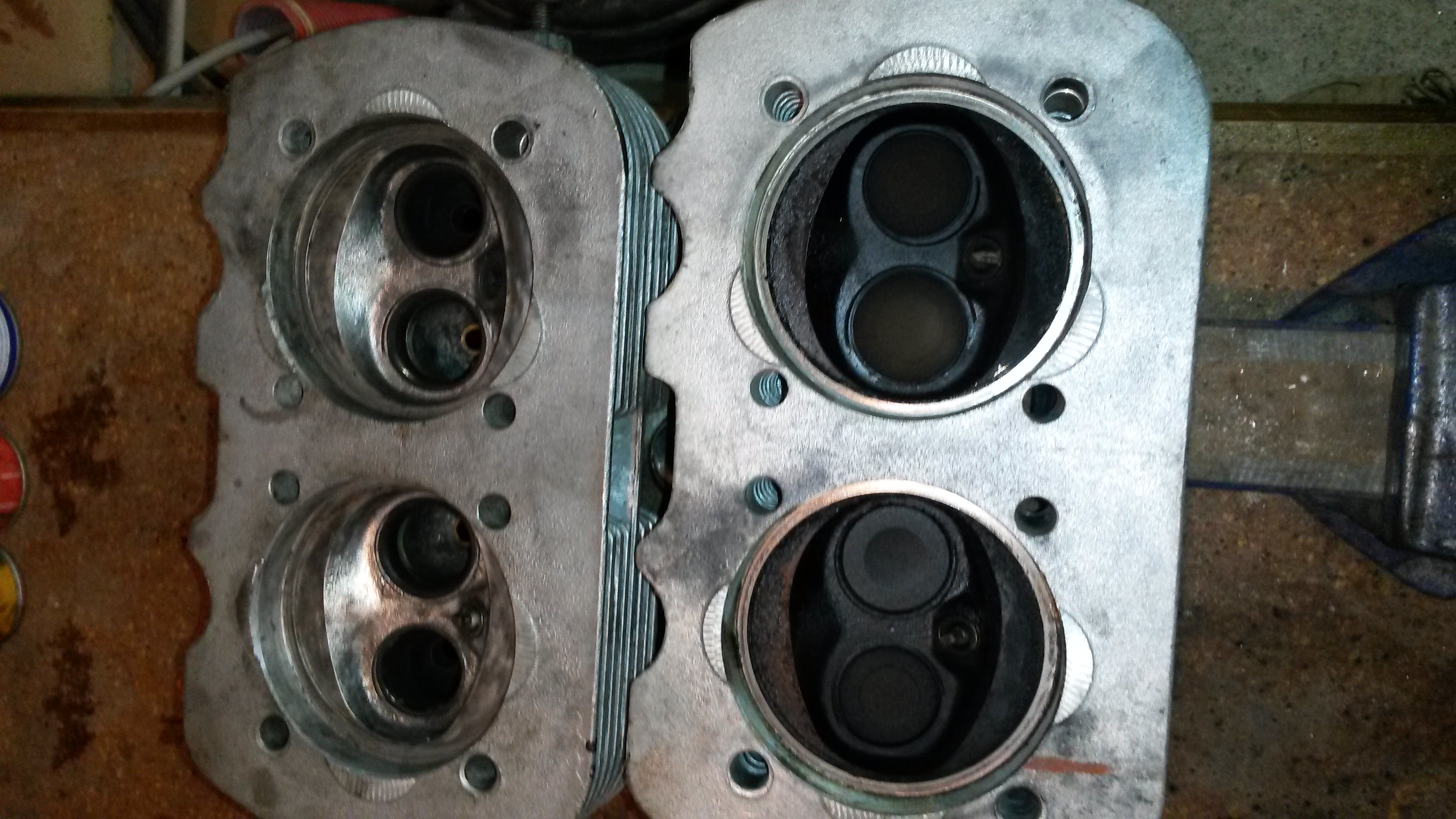

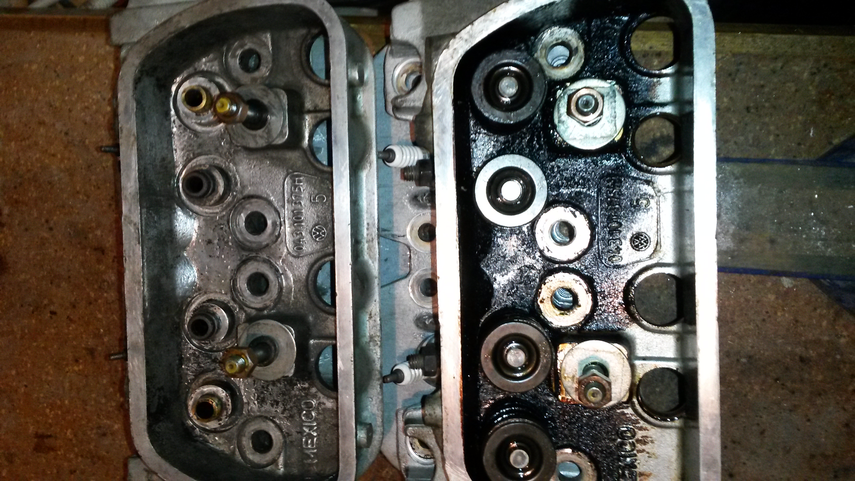

Cilinderkoppen zagen er onder het kleppendeksel wreed aangekoekt uit,
dus eraf gehaald, kleppekes eruit, alles proper gemaakt, spelingen gecontroleerd en nog heel goed bevonden (koppen bleken van 2007 te zijn!), en allemaal voorzichtig terug gemonteerd, met nieuwe klepsteeldichtingskes.
(PS, kleppen verwijderen en monteren was ik zomaar ni durven aan beginnen, maar haynes manual geeft echt wel mooie tips en zelfs ideeën voor zelfgemaakt gereedschap)
cilinderkopkes buitenkant voor en na
cilinderkopkes binnenkant voor en na
en het eindresultaat met proper gemonteerd koppeke (geen idee waarom die foto ondersteboven zit...)

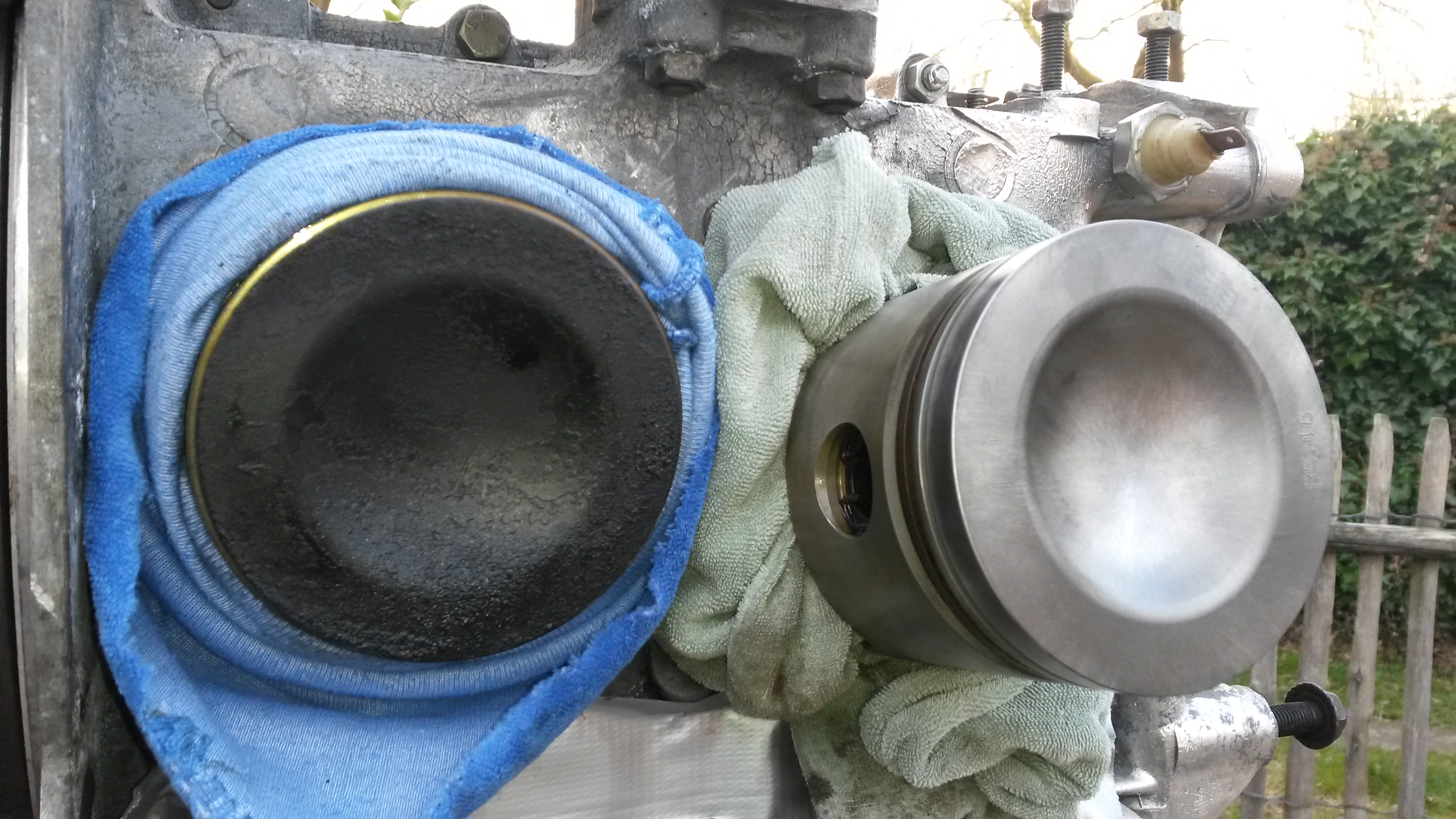

Met de cilinderkoppen eraf waren ineens de pistons zichtbaar, die er ook ni zo proper uitzagen.
Cilinders eraf dus, om pistons deftig op te kuisen, en daarna maar ineens nieuwe segmentjes erop.
En de cilinders gemonteerd (in tegenstelling tot mijn voorganger deze keer WEL) met dichting tegen de carter.
proper en vuil pistonske naast mekaar, met vodden errond om te vermijden dat ik bazar in het carter zwier.

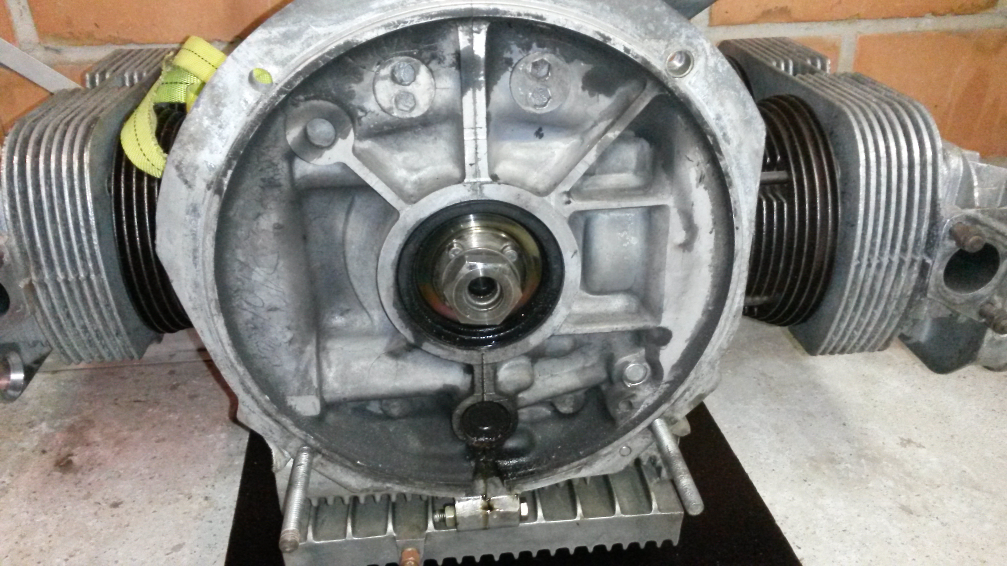

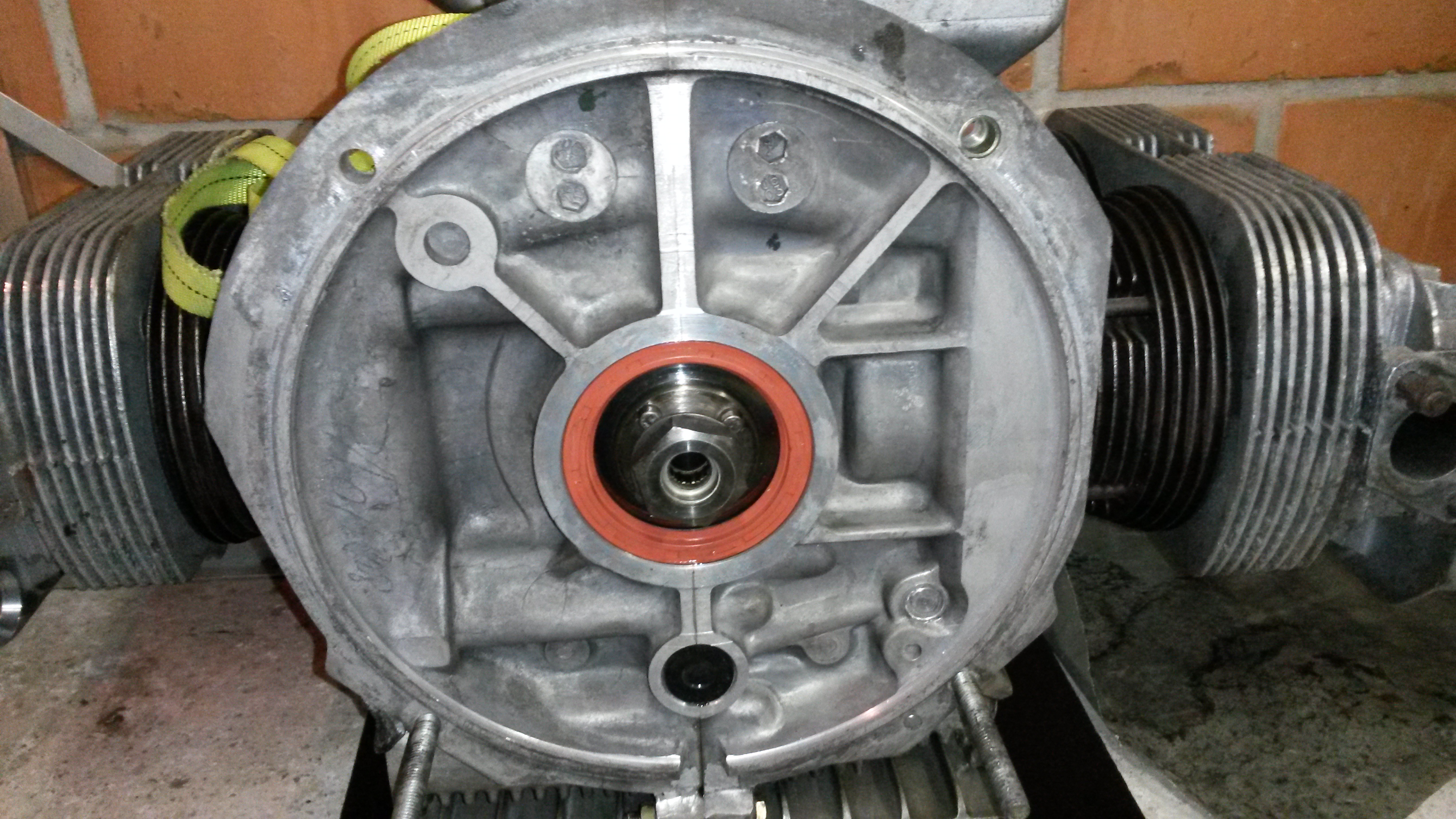

Vliegwiel eraf, lekkage aan de oliekeerring van de krukas en aan de dop van de nokkenas, ook vernieuwd.
Moeren en draadstangen die carterhelften bij mekaar houden op koppel gezet (!).
Stonden redelijk los, en hadden duidelijk ook wat te maken met de olielekkage…
beetje vettig op de verkeerde plaatsen
en weer helemaal proper

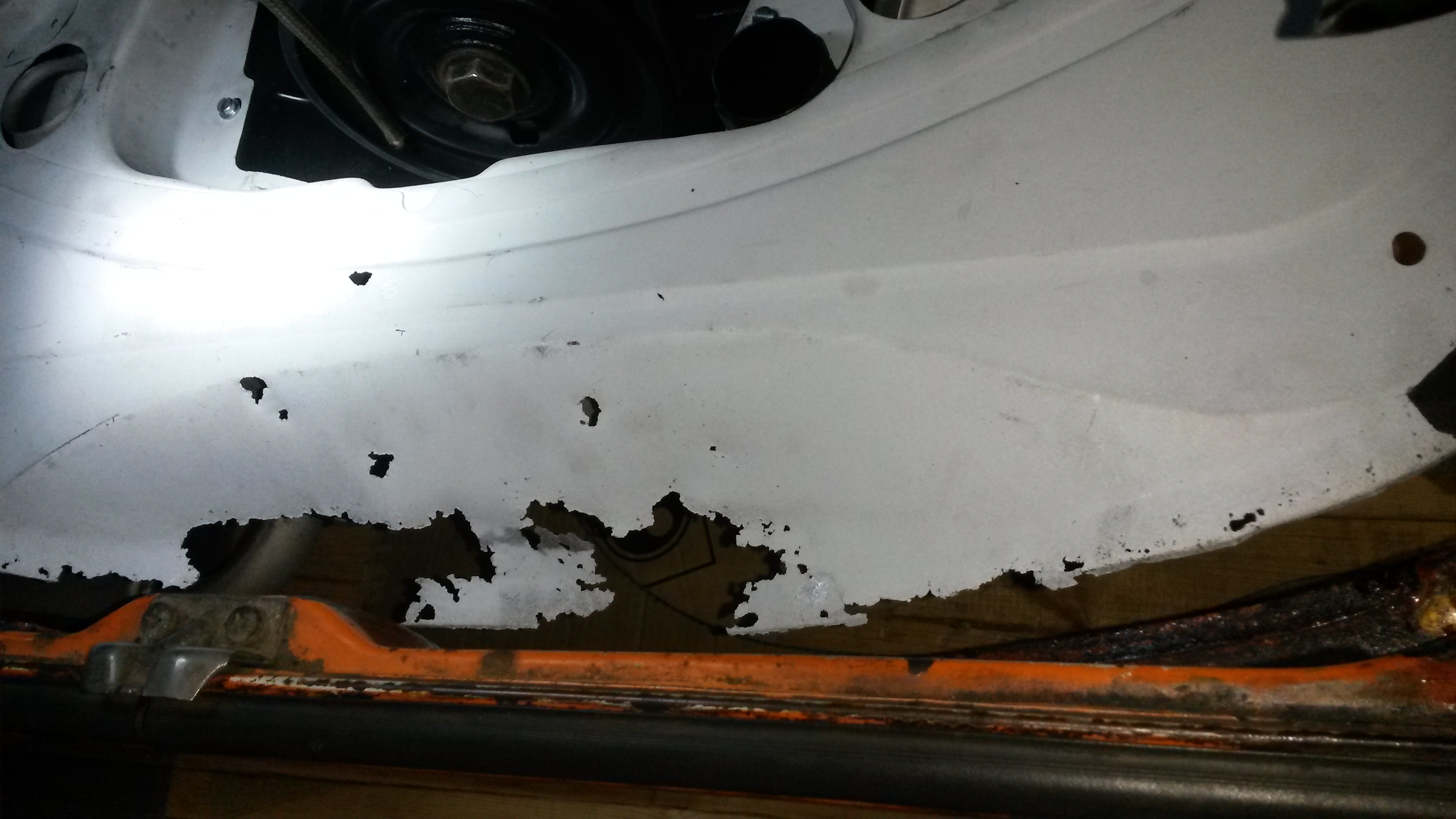

En niet te vergeten: al dat plaatwerk dat zo proper gestraald en gemetalliseerd was:

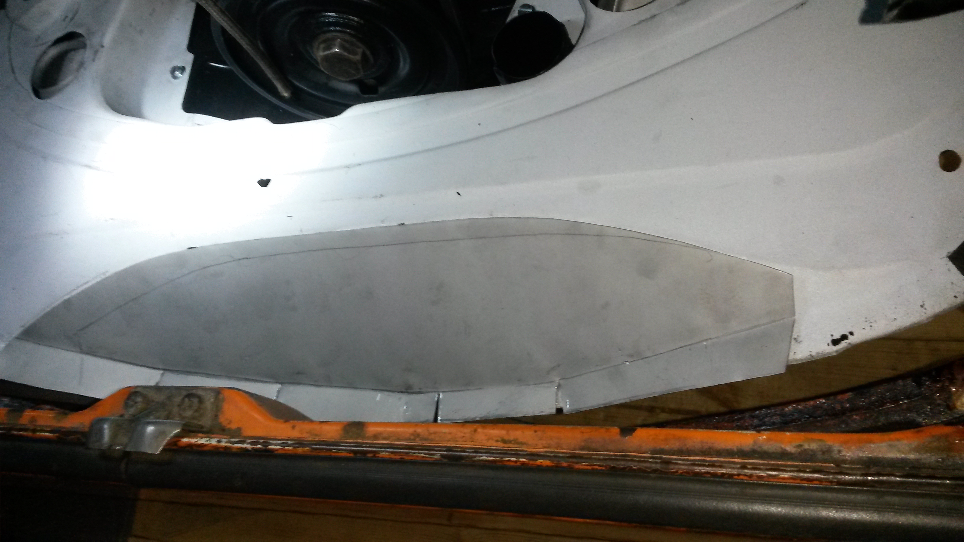

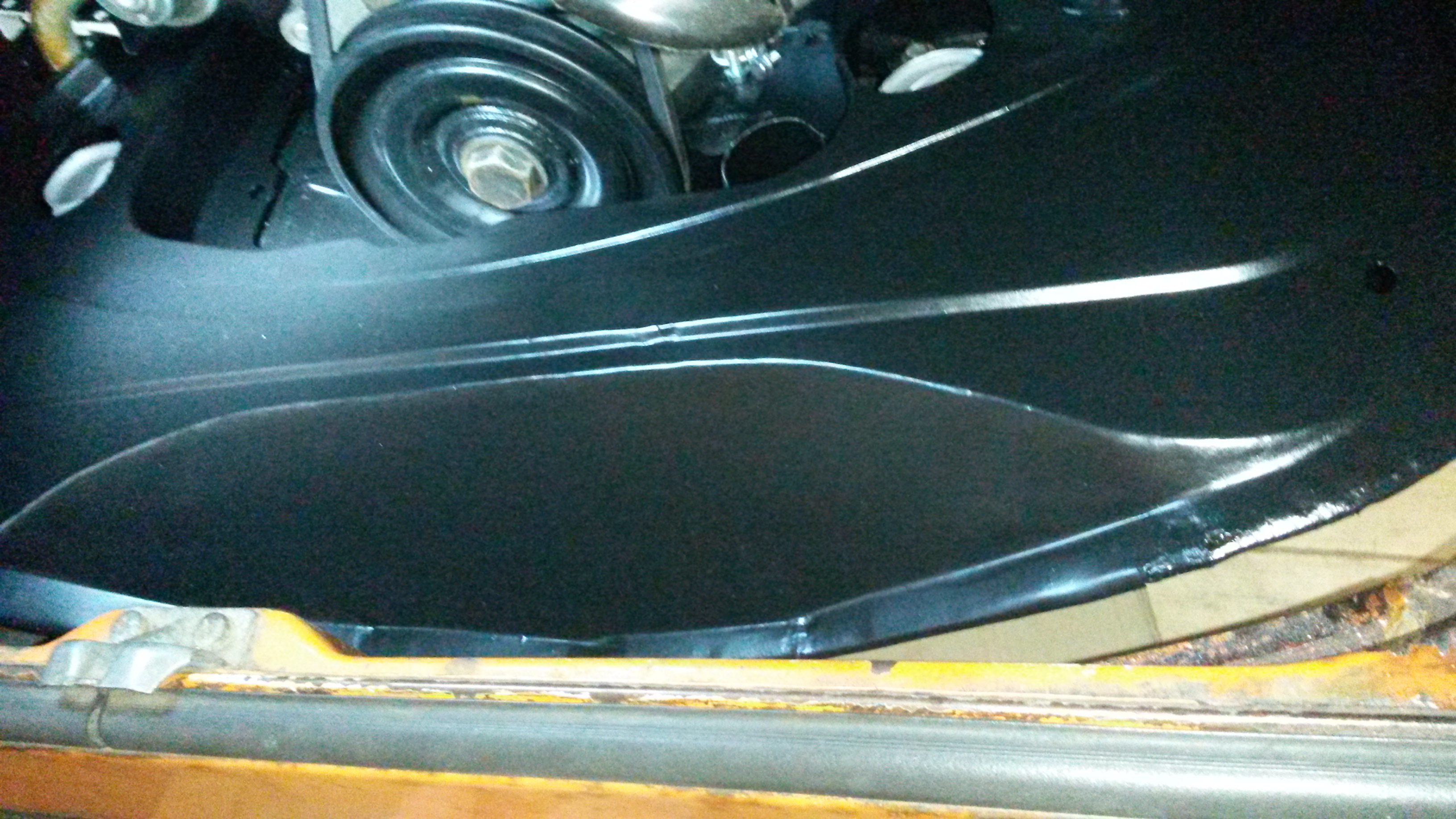

De scheurtjes her en der gelast, alles bij geplooid waar nodig zodat het nu wel mooi past (was er los en paraplu in gegooid bij mijn voorganger…), en allemaal in de rustoleum gespoten.
schoonste voorbeeld van de erbarmelijke staat van het plaatwerk
plaatje geknipt en geplooid
en plaatje erin gelast, bijgeschuurd en ge-rustoleumt

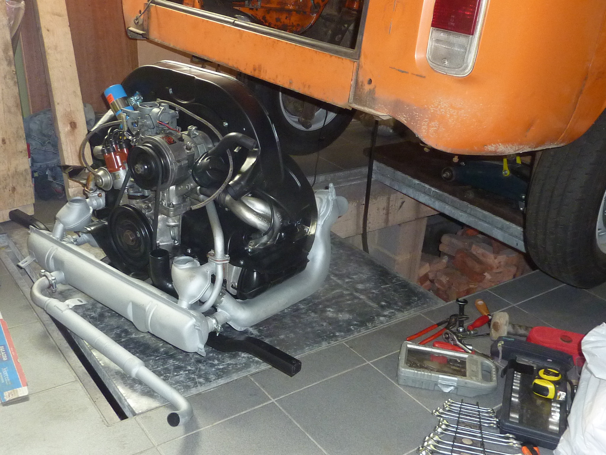

motor zoals hij eruit gekomen is
motorke hoe hij er terug in is gegaan, zoek de verschillen...
