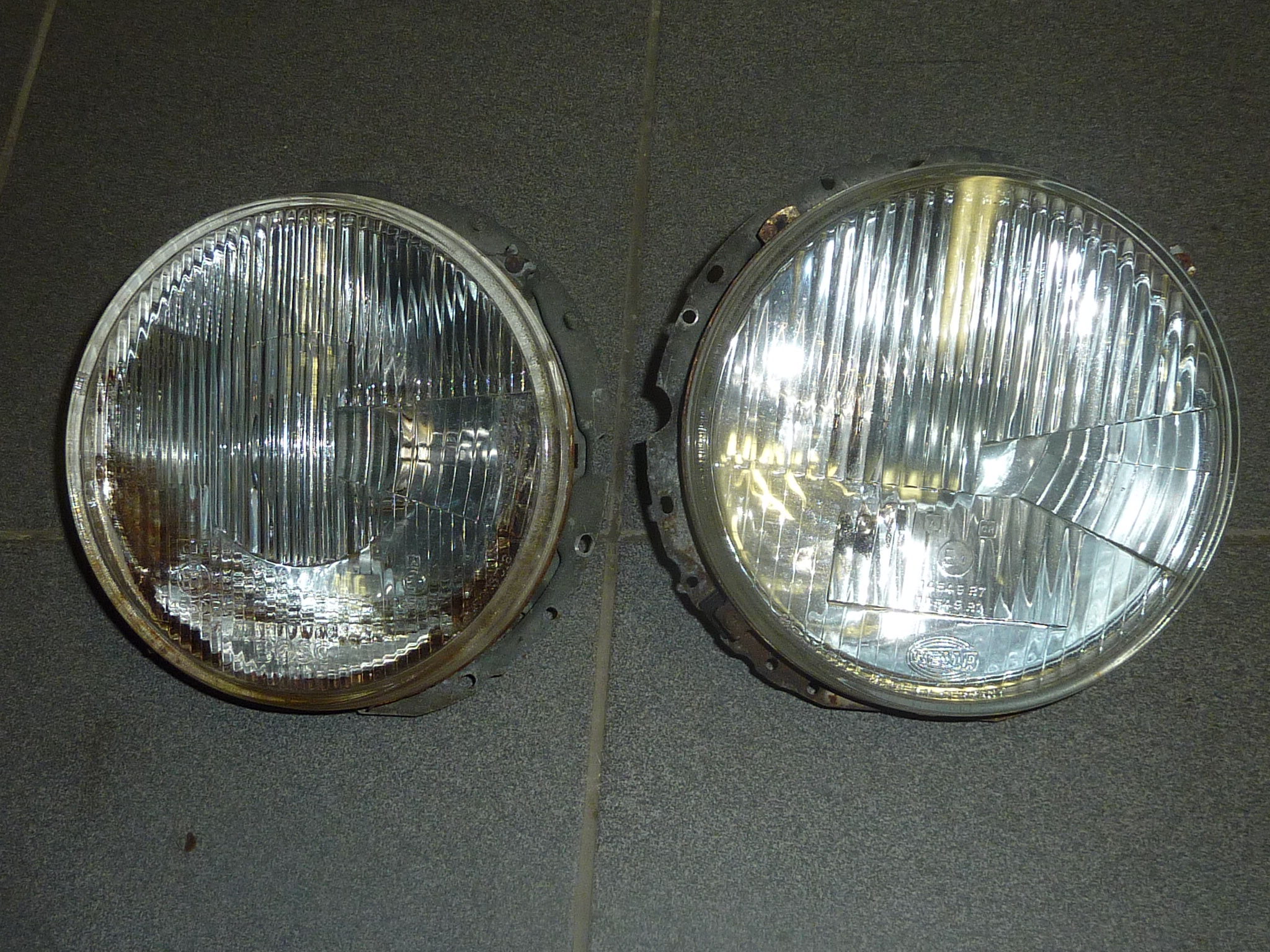

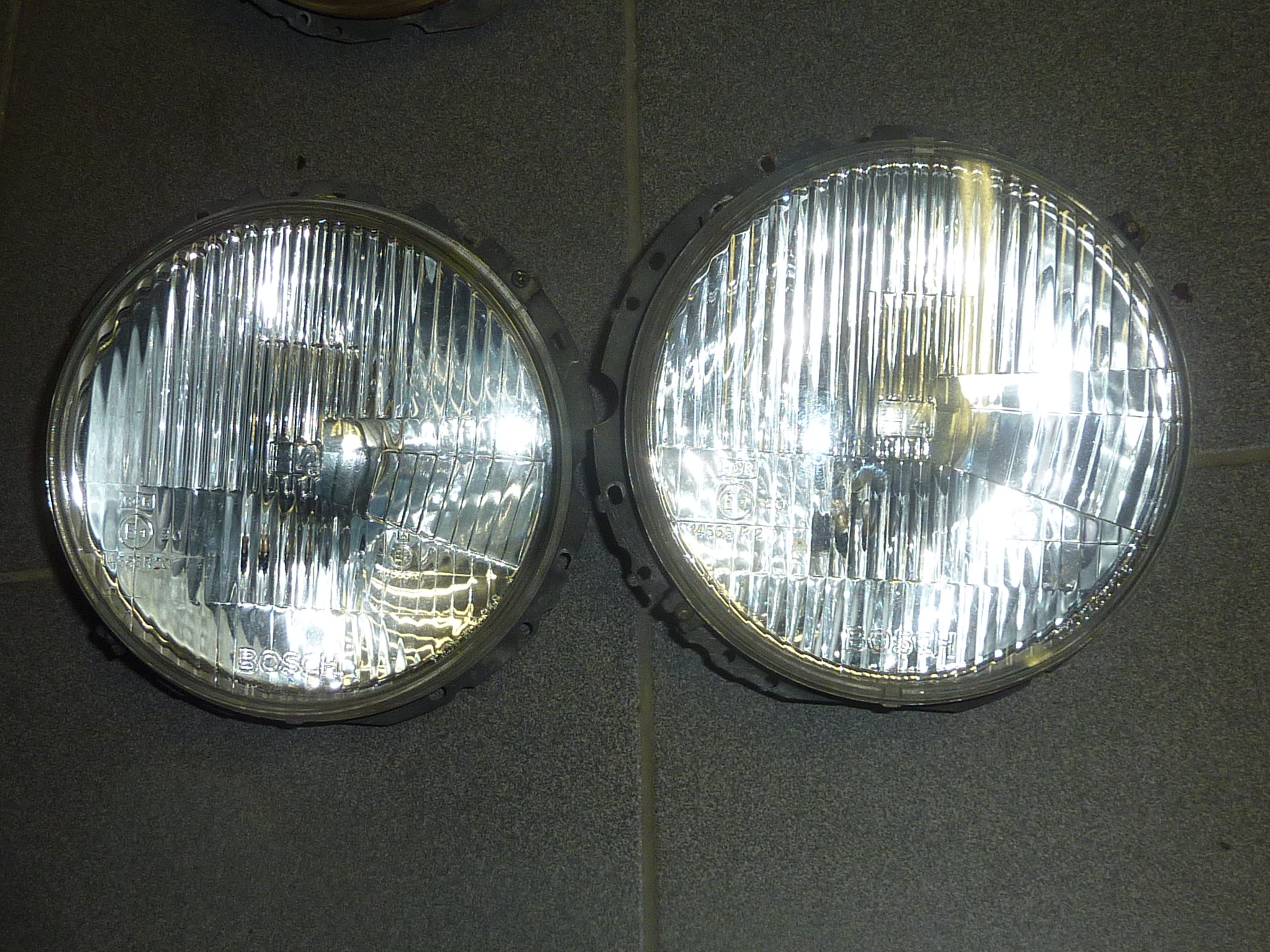

H4 halogeen lampekes stonden al even op verlanglijstje, en via een of ander forum (weet al ni meer welk) ontdekt dat koplampen van een oud golfke ook kunnen dienen voor mijn buske :)
Op een 2e hands site op ene in de buurt gebotst die massa's gebruikte golf onderdelen had liggen, en voor de prijs van (hooguit) een set lampekes om erin te steken, een setje gevonden met de juiste bevestigingsring EN de lampekes.
Hieronder fotokes voor en na :D

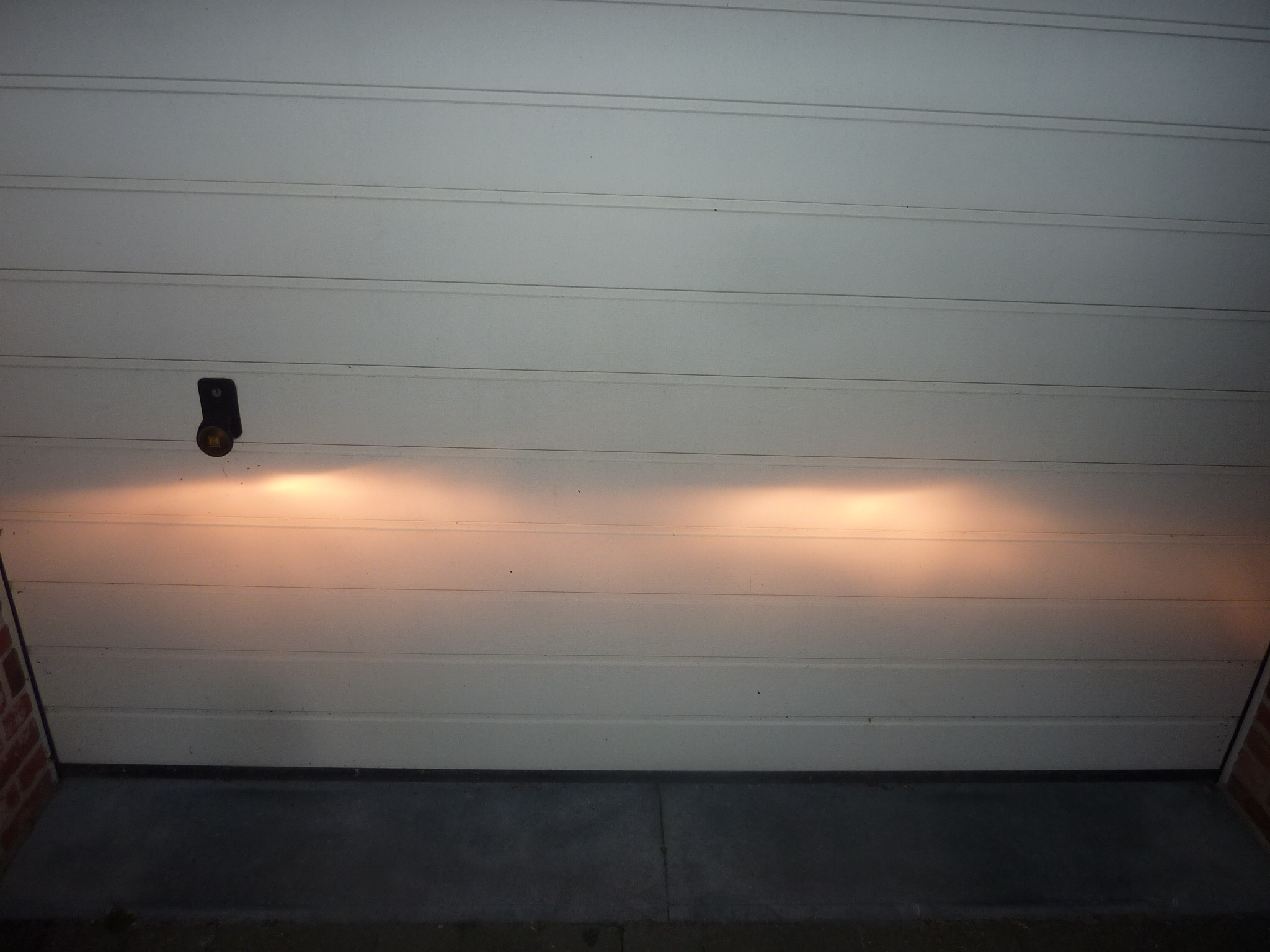

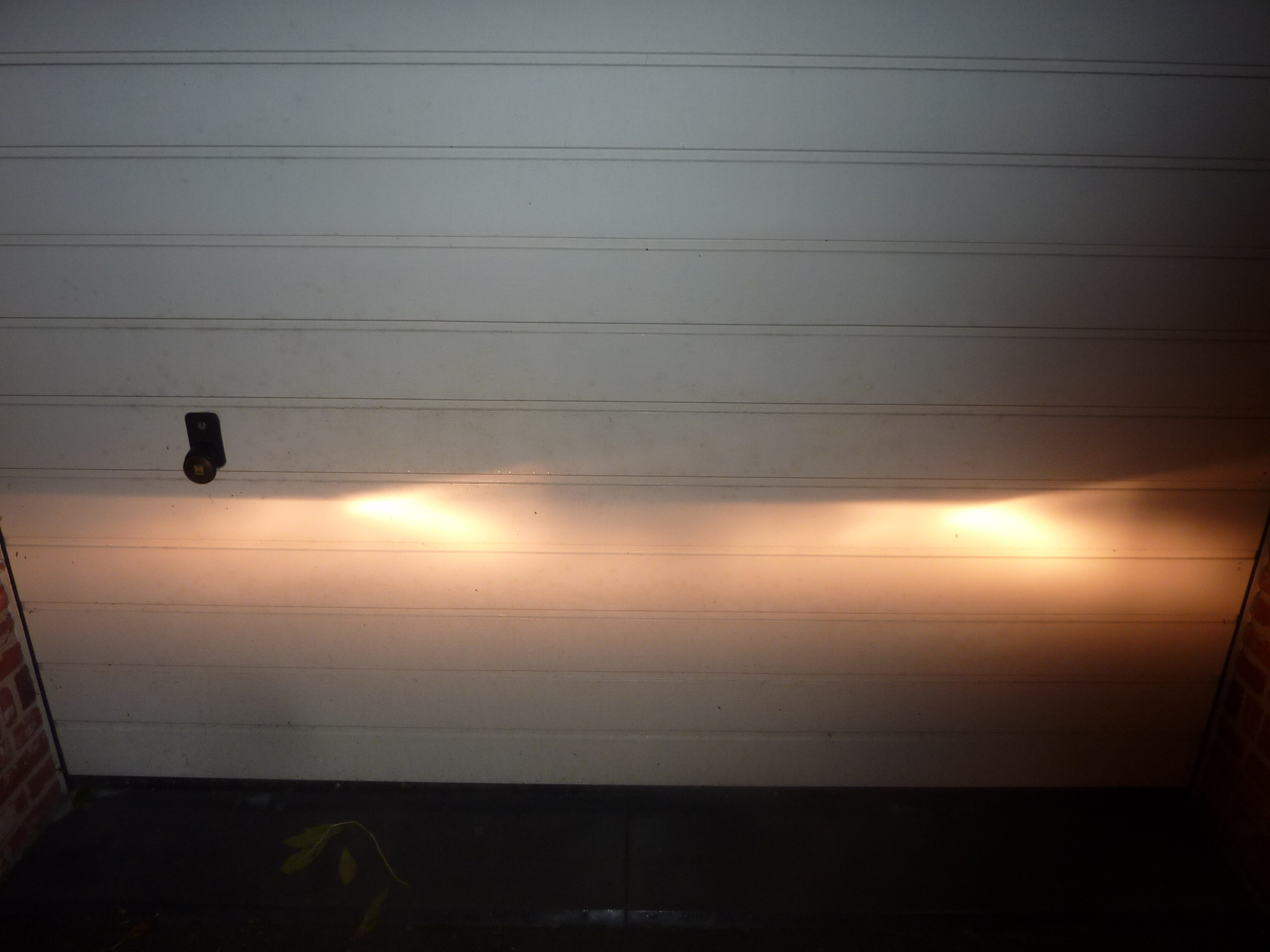

candlelight op garagepoort
da nieuw licht ziet er toch heel wa beter uit he
de ouwe lampen, gene vette, zelfs eentje met verroeste spiegel
golf lampekes, glas en spiegel proper opgeblonken

Wat een verschil van lichtsterkte, zeer interessante foto's daar tegen de poort.
Stel je voor dat uw busje afgekeurd wordt voor de koplampen. :P
Re: VW T2B Westfalia '74
ja u lichtbundel ziet er wel vele beter uit zo! veel afstelwerk zal het niet echt nodig hebben gehad, zo op het eerste zicht staan ze al mooi, mss wat te hoog-laag.
waar bent ge naar de keuring geweest? ik heb daar altijd miserie mee :evil:
Dat is wel een fotoke van nà het afregelen he :geek:
Zou nogal straf zijn als die zo recht uit een golfke op een T2 ineens goe staan :o

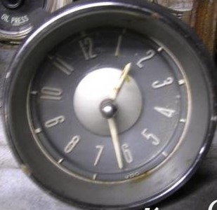

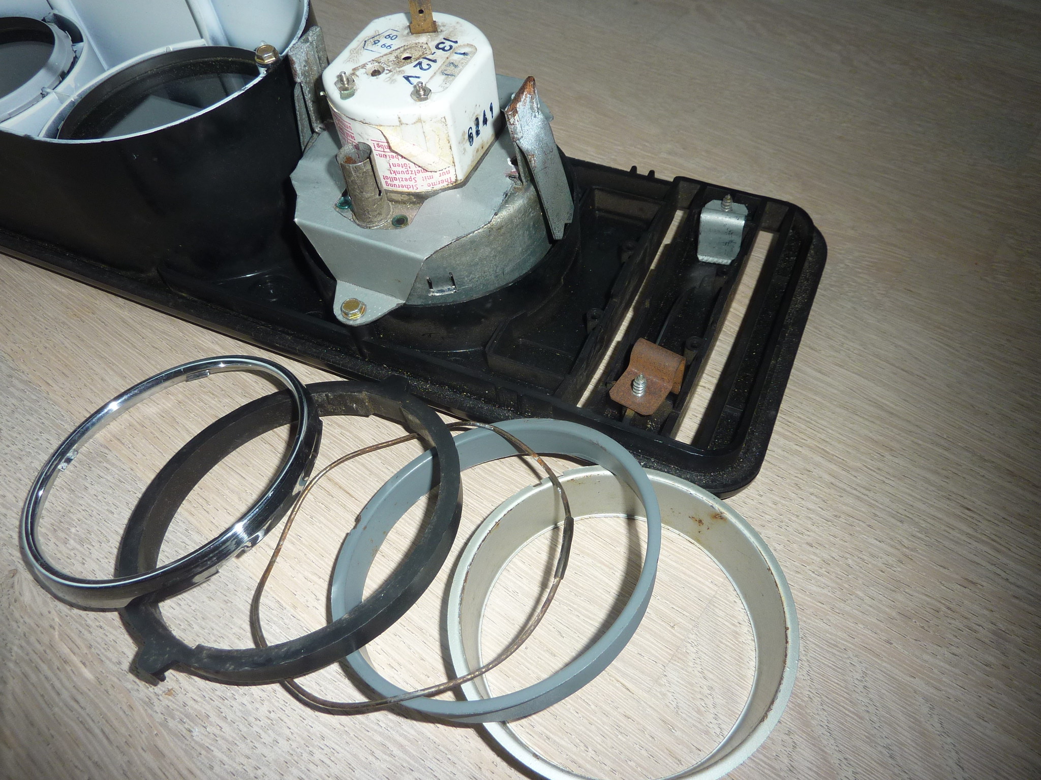

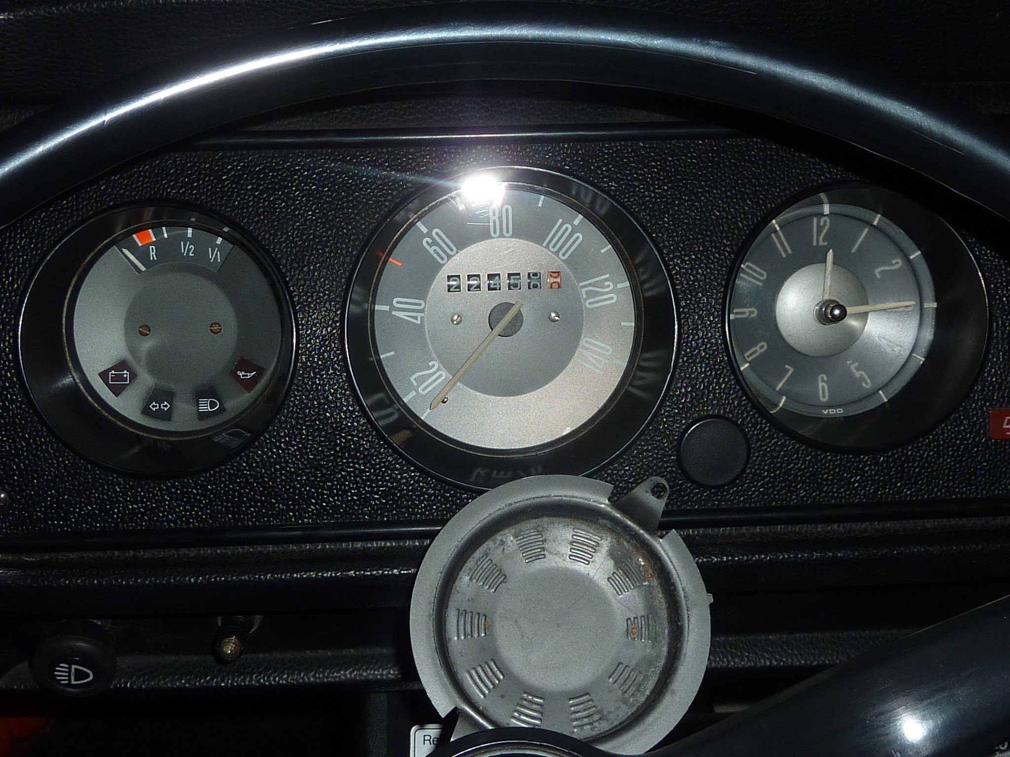

Ik was al lang dat half verroest ijzeren plaatje in't dashbord beu gezien, waar bij sommige buskes een VDO klokske zit.
Aangezien zo'n dingen nieuw moeilijk te vinden zijn, en vooral nogal prijzig, was ik wat aan 't rondzien geweest.
Ontdekt dat er 2 soorten zijn, waarvan de oudere versie het makkelijkst te repareren is en bovendien bij te regelen om juist te lopen: http://www.pelicanparts.com/techarticle ... repair.htm
En zo eentje gevonden dat "nie meer werkte" voor een zeer mild prijske.
Was wel van een fastback van enkele jaren ouder dan mijn buske, maar diameter was 't zelfde dus maar geriskeerd he.
Hierna volgen wat fotokes met de verschillende stapjes en het resultaat :D
zo zag 't er eerst uit, ni echt fris...

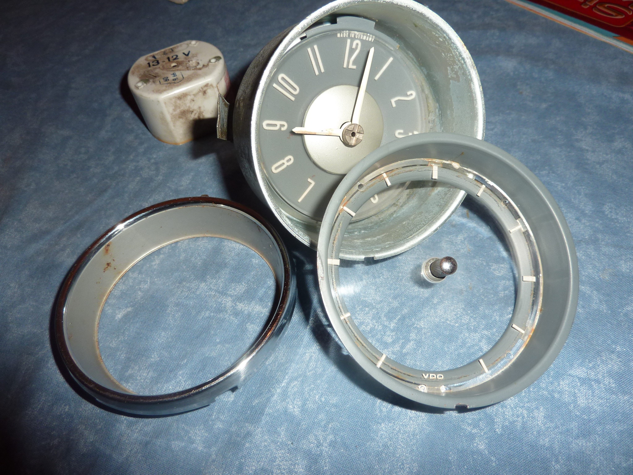

voorkant opengehaald om glas, wijzerkes etc goe proper te krijgen, en vervolgens meten en snijden om het de juiste diepte te geven om te passen.

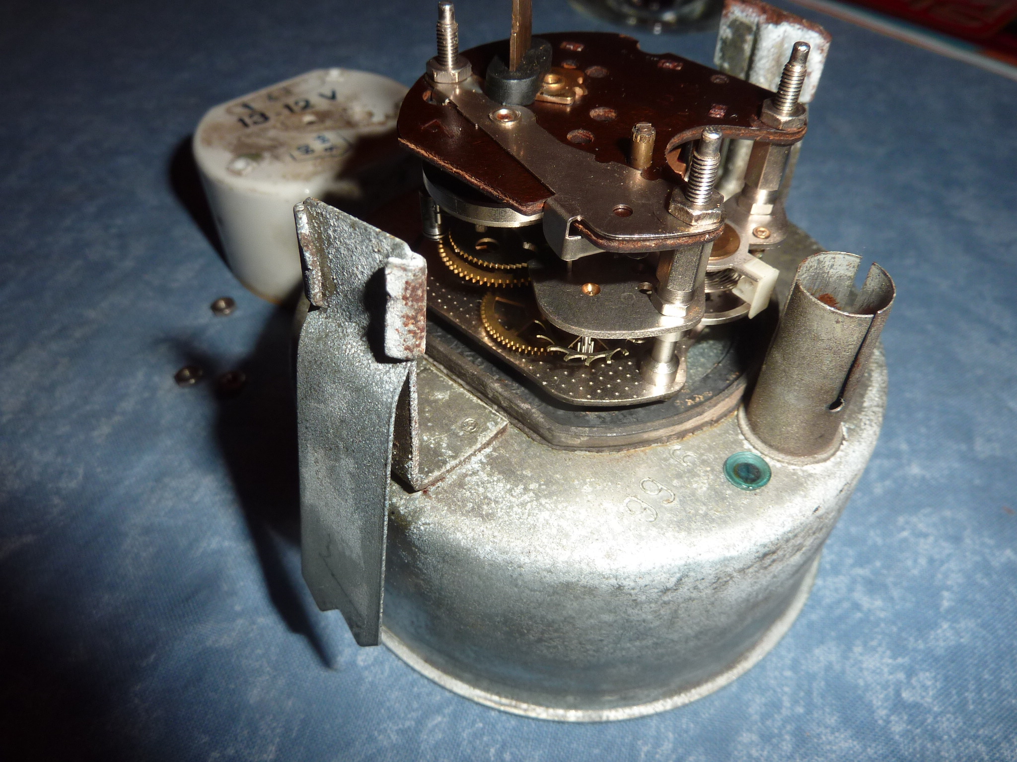

achterkant opengemaakt, electrisch reageerde het, dus zekering was 't ni.<br />tandwieltjes bewogen, maar na starten viel 't altijd snel terug stil.<br />Dan maar gedacht da't misschien wat stroef liep door stof etc tussen de tandwieltjes en jawel zenne:<br />Een streepje WD40 ertussen gespoten, direct goe met perslucht uitgeblazen, en tiktaktiktaktiktak :-)
beugeltje geknipt en geplooid om het op de plaats van da plaatje te monteren, en nog n klein beugelke dat ontbrak om het geheel deftig in dashbord te monteren
tadaa, tevreden met 't resultaat zenne, zeker als ge naar 't verschil kijkt met dat half verroest ex-plaatje dat ik er bij heb liggen.<br />Is op de foto ni goe te zien door de flash, maar verlichting en alles netjes mee aangesloten (volgens orgineel bedradingsschema natuurlijk)
